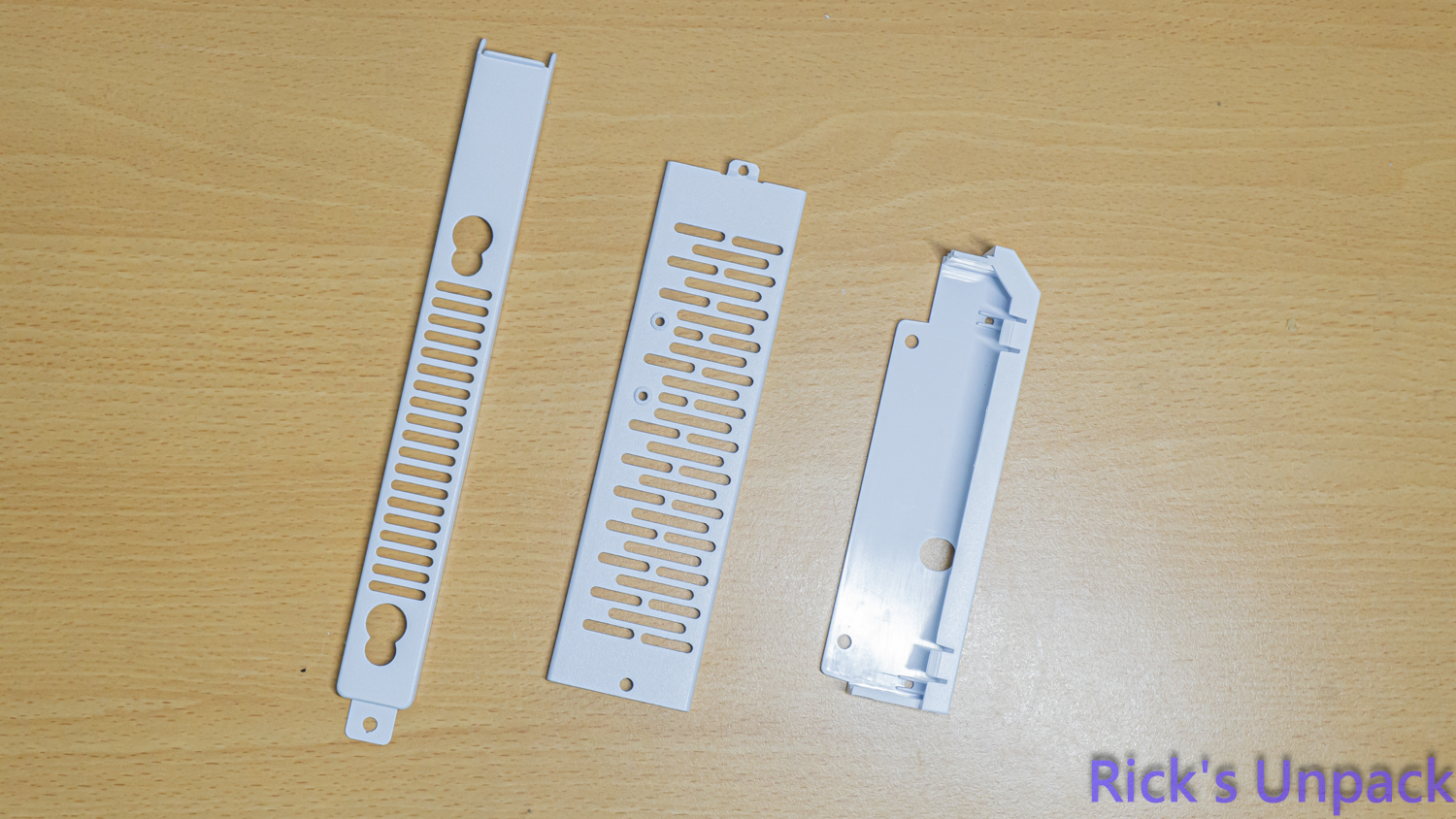

改裝配件分別有提供電源艙平台上顯示卡直立安裝替換擋板、電源艙平台下置風扇支架以及機殼I/O替換擋板。

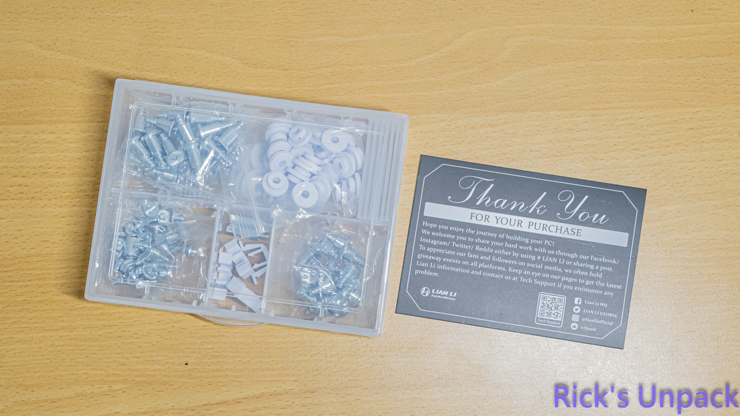

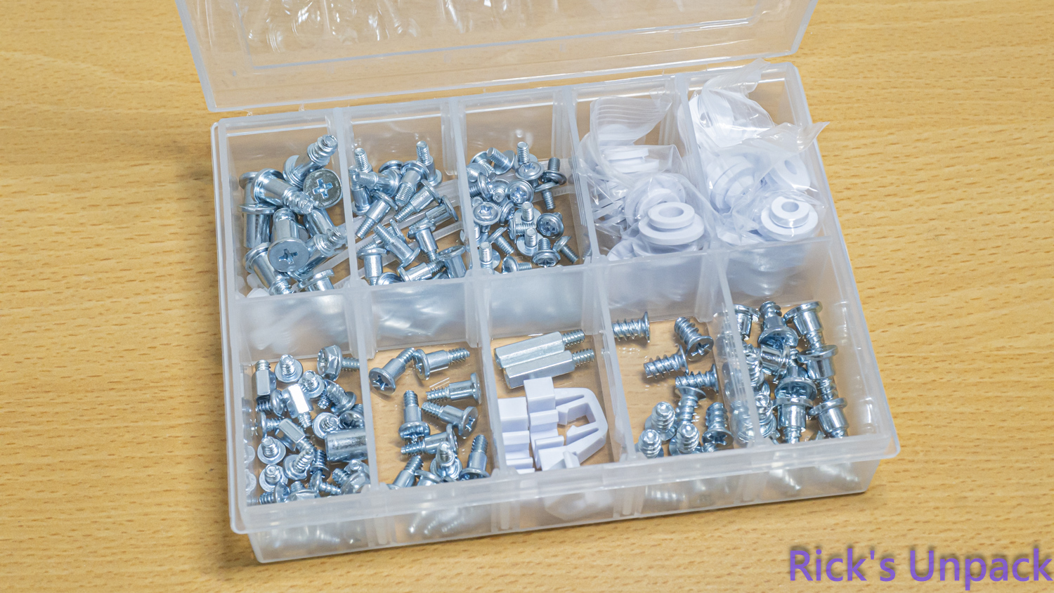

螺絲部分同樣有提供分類盒,可依照不同區域的螺絲進行分類,非常方便;另外螺絲顏色也改採用銀色來搭配白色機殼。
螺絲部分出廠時也有先用塑料包裝簡單分類,玩家到手後可以像筆者這樣直接進行擋板的組裝跟螺絲的分類。

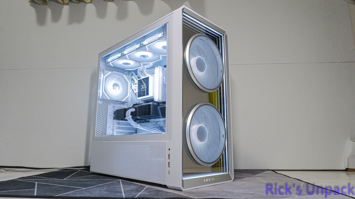

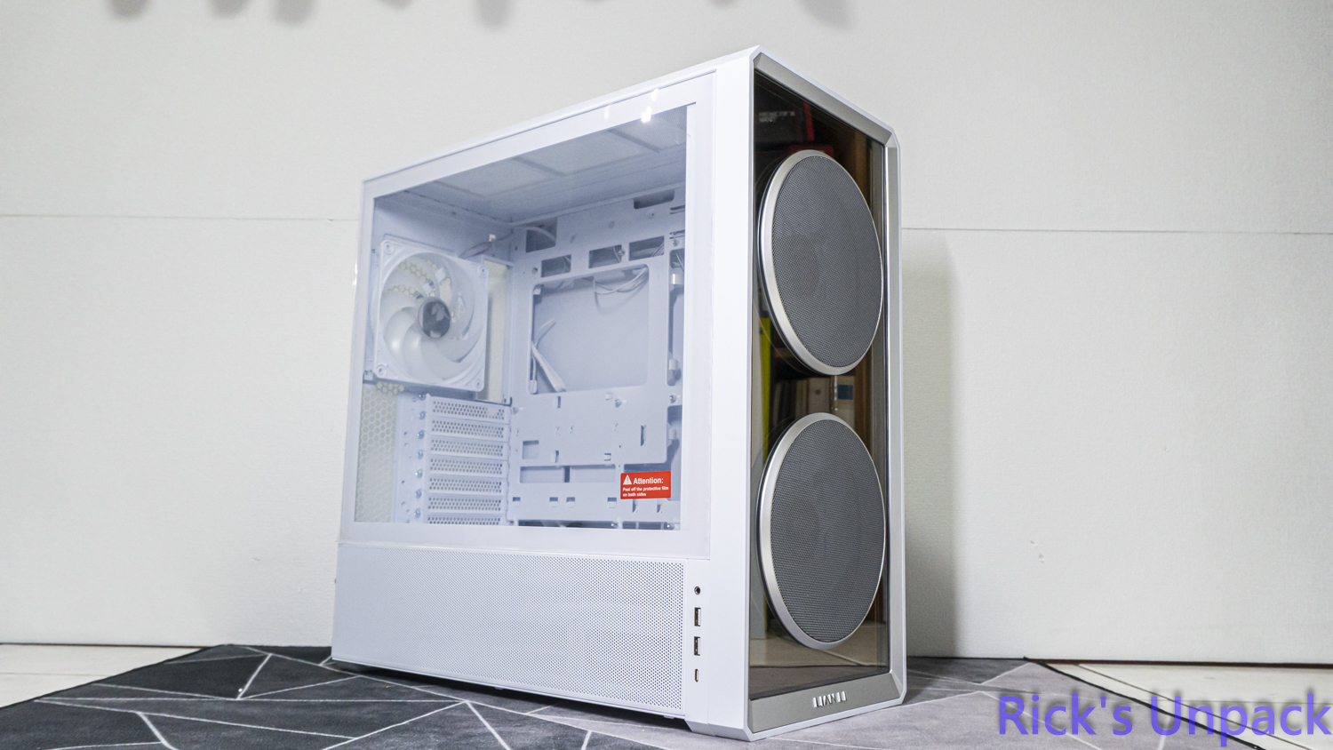

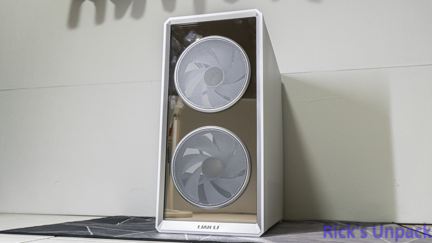

這款LANCOOL 217 INF在型號中的INF指的是INFINITY無限的意思,而主要設計元素就是在機殼正面的外框採用了無限鏡的設計,與自家的SL-INF積木風扇相呼應;另外也由兩顆170 mm的大風扇來為機殼提供充足的進氣量。

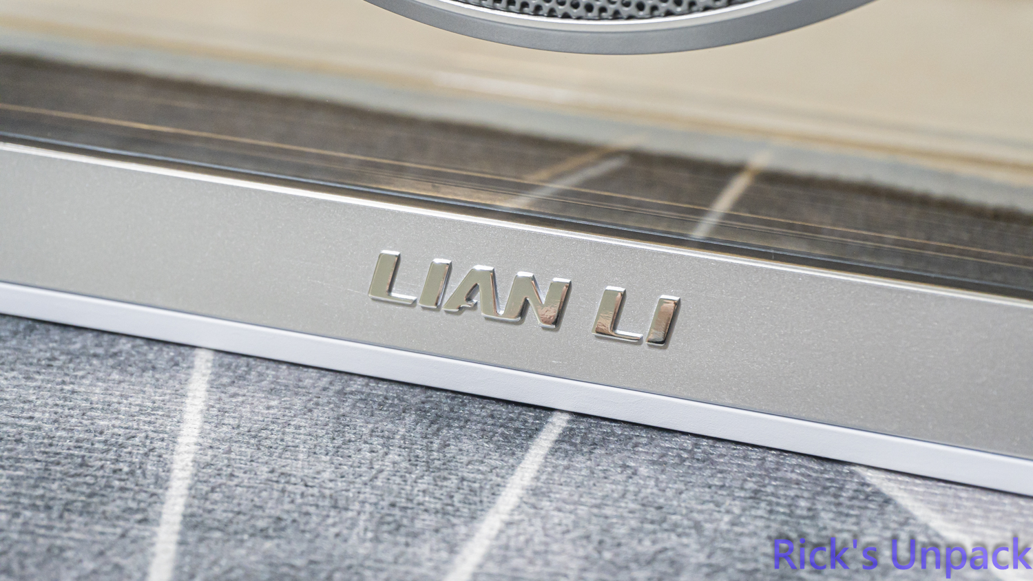

在正面無限鏡效果的面板邊框也採用斜角設計,並採用銀色的配色,底部有放上亮面的LIAN LI字樣,在視覺上非常有質感。

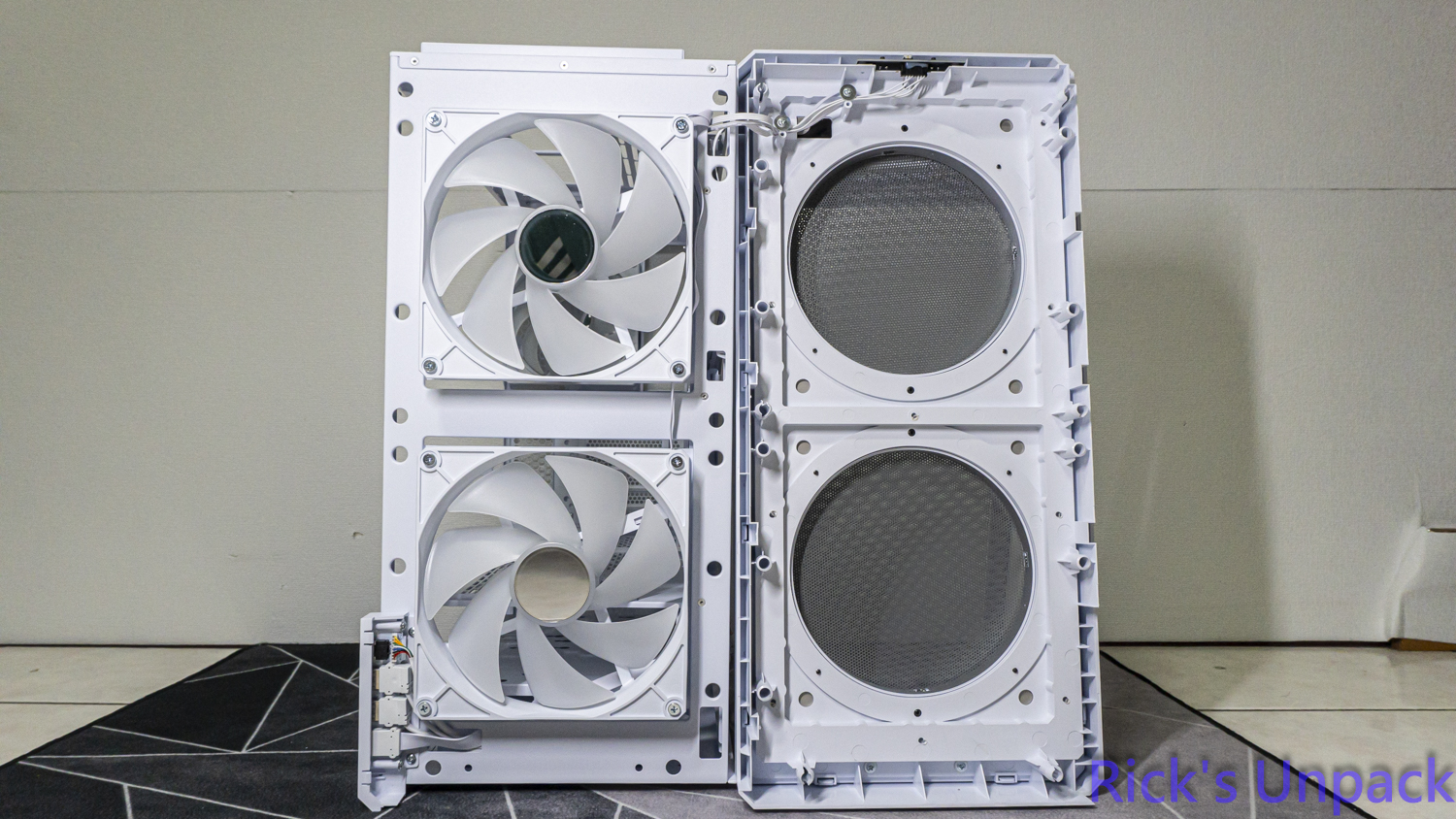

正面的無限鏡燈效面板為可拆式設計,從上方握住面板接合的隙縫處往前出力即可將面板拆下來,不過需要注意的是,頂部包含了開機鍵以及風扇與無限鏡燈效鍵的連接線材,因此玩家在拆裝時要特別注意線材不要拉扯到。

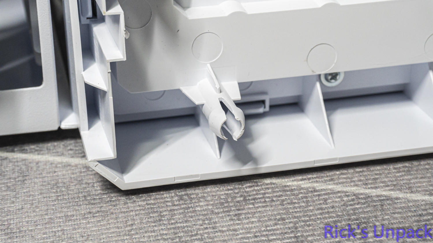

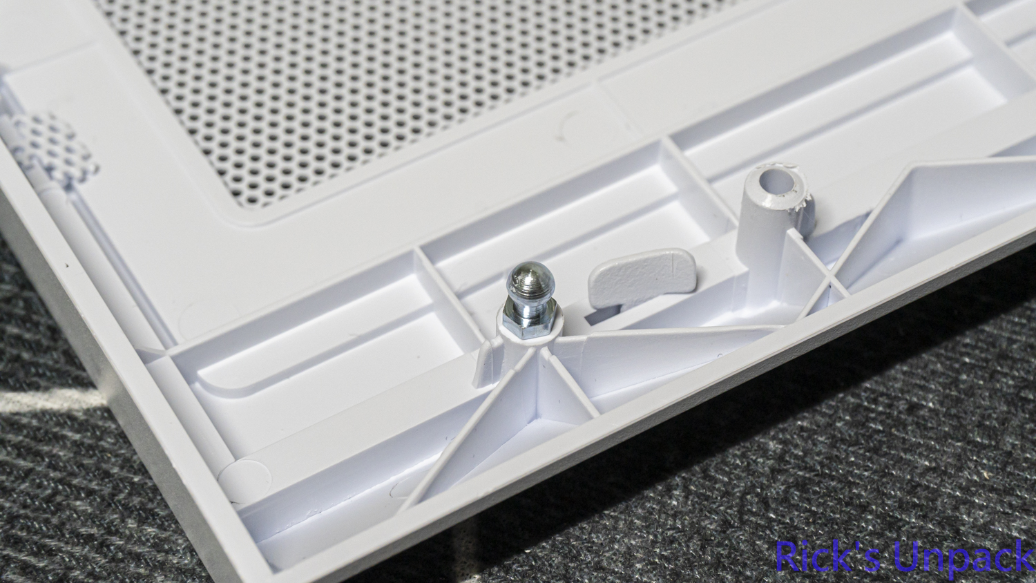

前方面板本身採用塑料球型卡扣搭配定位柱的固定方式,在拆裝時要稍微小心一點,避免塑料卡扣壞掉。

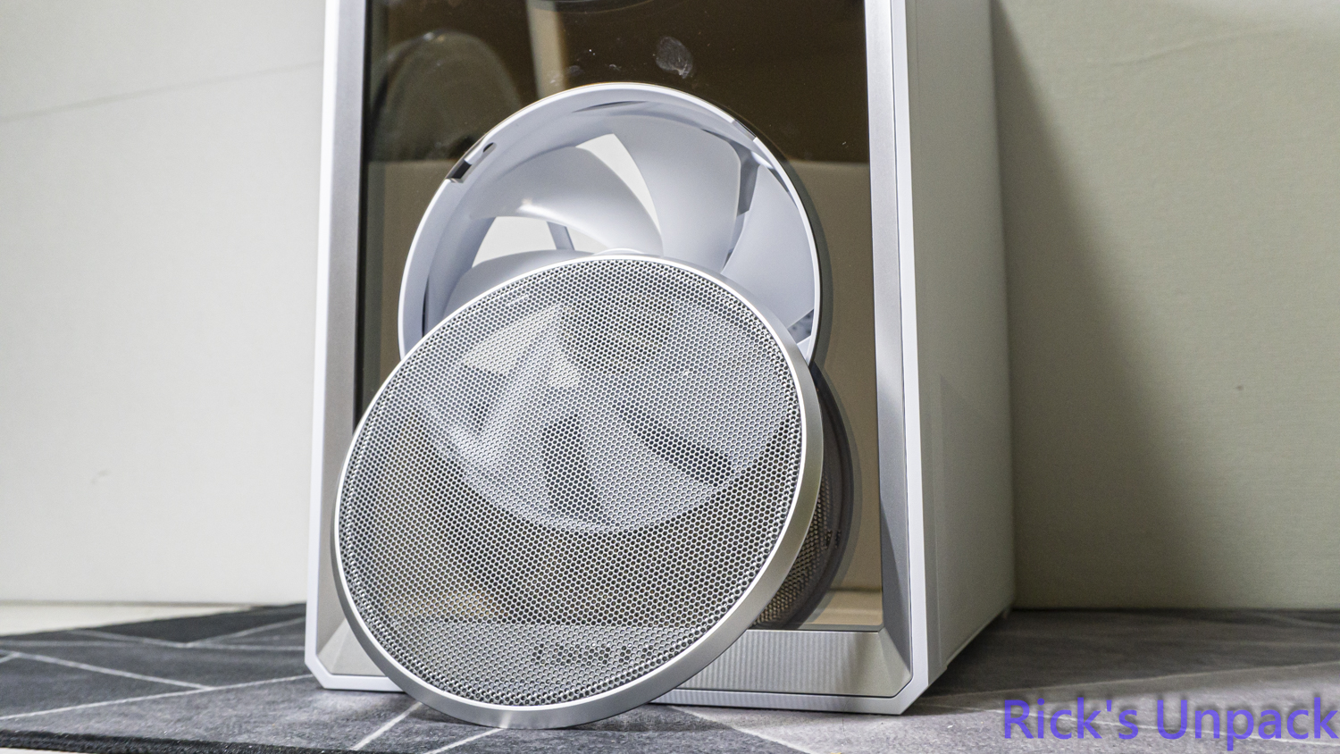

如果玩家只是想要針對兩顆風扇前面的防塵鐵網進行清理,LIAN LI也有設計可單獨拆卸設計,只要將遮蓋旋轉一點角度就可以拆下來進行清理,而風扇部分也能一起整理。

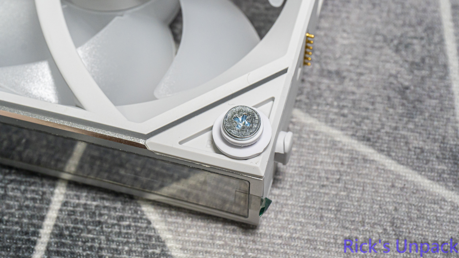

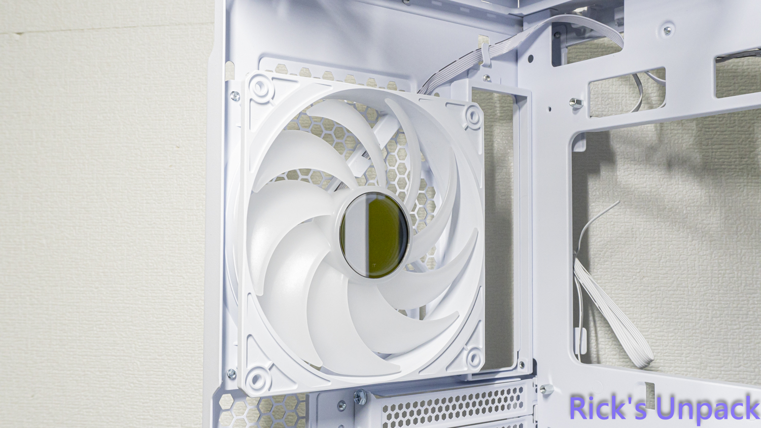

這次LANCOOL 217 INF前方同樣預先安裝兩顆170 mm的厚風扇,並且軸承正面也同樣採用無限鏡的設計,這邊筆者就一樣放上這款風扇的相關規格給讀者參考:
風扇尺寸:170 x 170 x 30 mm
風扇轉速(MAX):1500 RPM
風扇風流(MAX):142.56 CFM
風扇靜風壓(MAX):3.34 mm-H2O
風扇噪音:34.3 dBA
風扇軸承:FDB

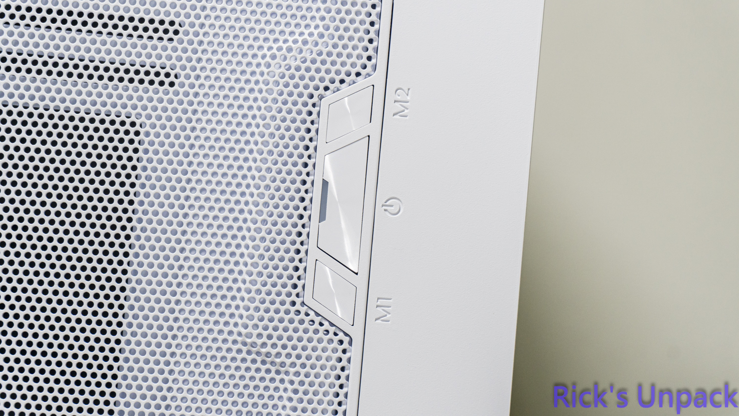

在頂蓋的前端有3個按鍵,分別是風扇和無限鏡燈效的模式切換按鍵以及開機鍵;這邊簡單說明一下M1和M2按鍵的功能:

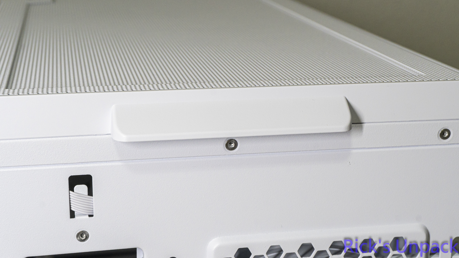

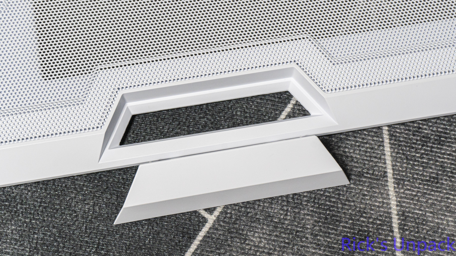

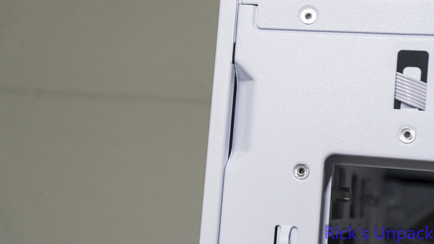

頂蓋採用無螺絲設計,在尾段有將一小塊梯形鐵片加工成水平握柄區,往上掰即可將頂蓋拆除。

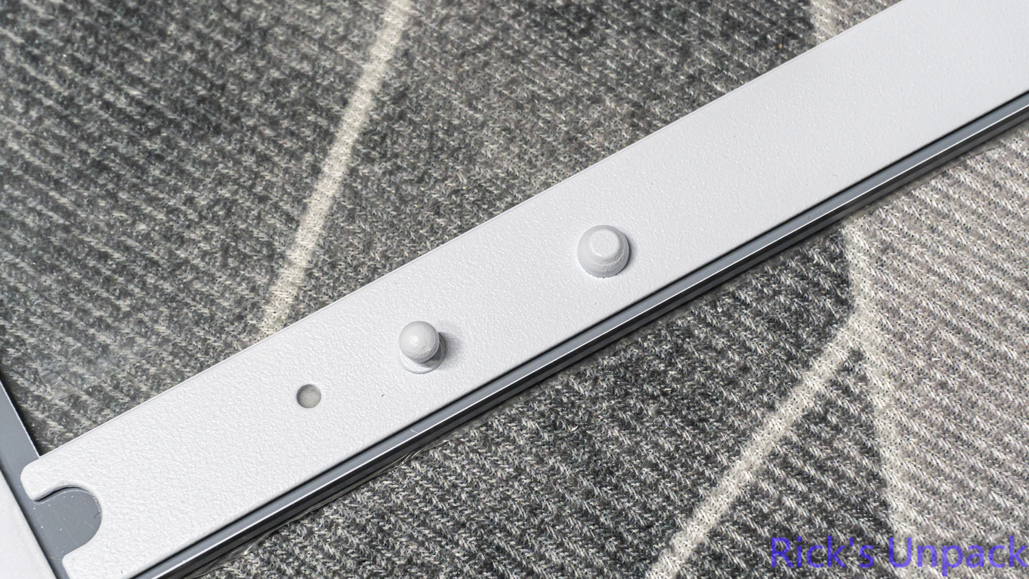

頂蓋與機殼頂部則是採用球型卡扣的設計做固定。

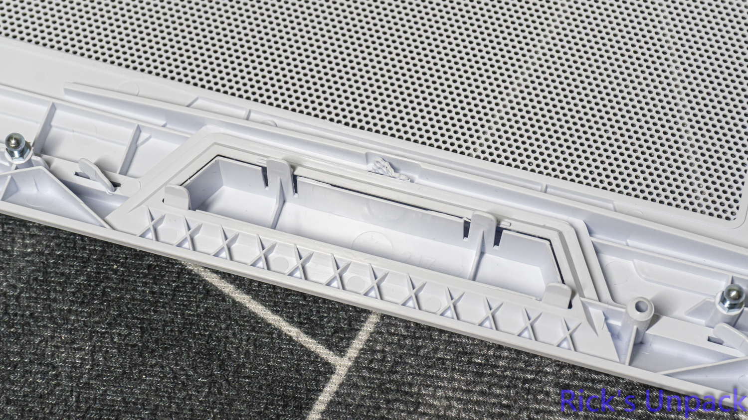

在頂蓋的前側邊有一個可拆式遮蓋,背面有用4個塑料卡扣來固定,這咖LANCOOL 217 INF也維持了可變更I/O位置的設計,後面組裝展示會再說明如何改裝。

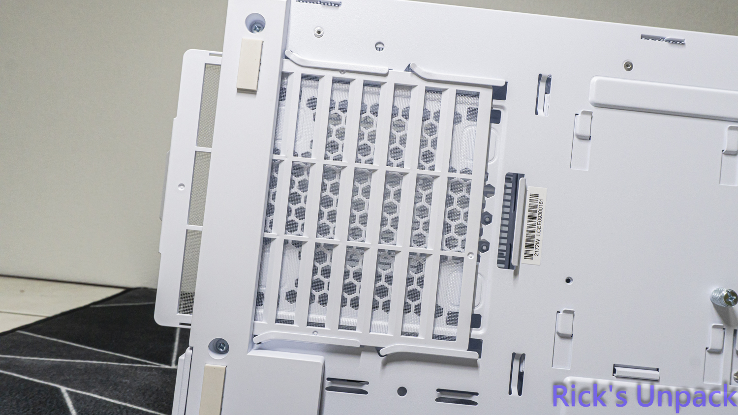

在電源倉的位置底部有設置一片防塵濾網,不過是採用後拉式設計,如果後續要清理會比較麻煩一點。

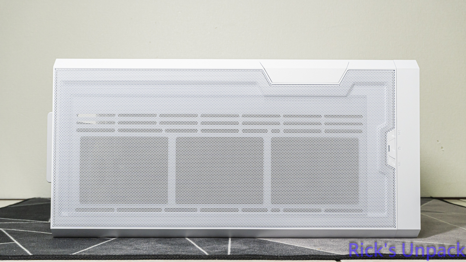

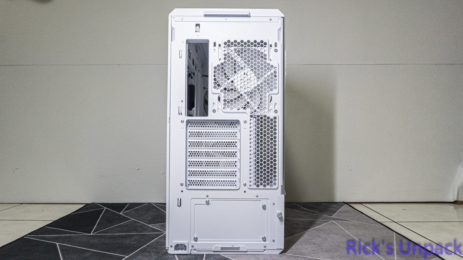

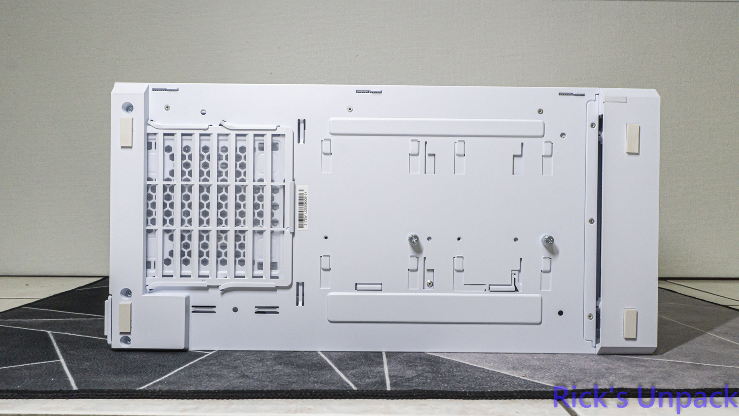

來到機殼背面,同樣採用實心金屬面板,在底部有針對硬碟與電源的散熱進行沖刷網孔的設計。

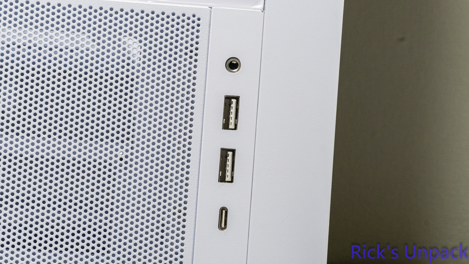

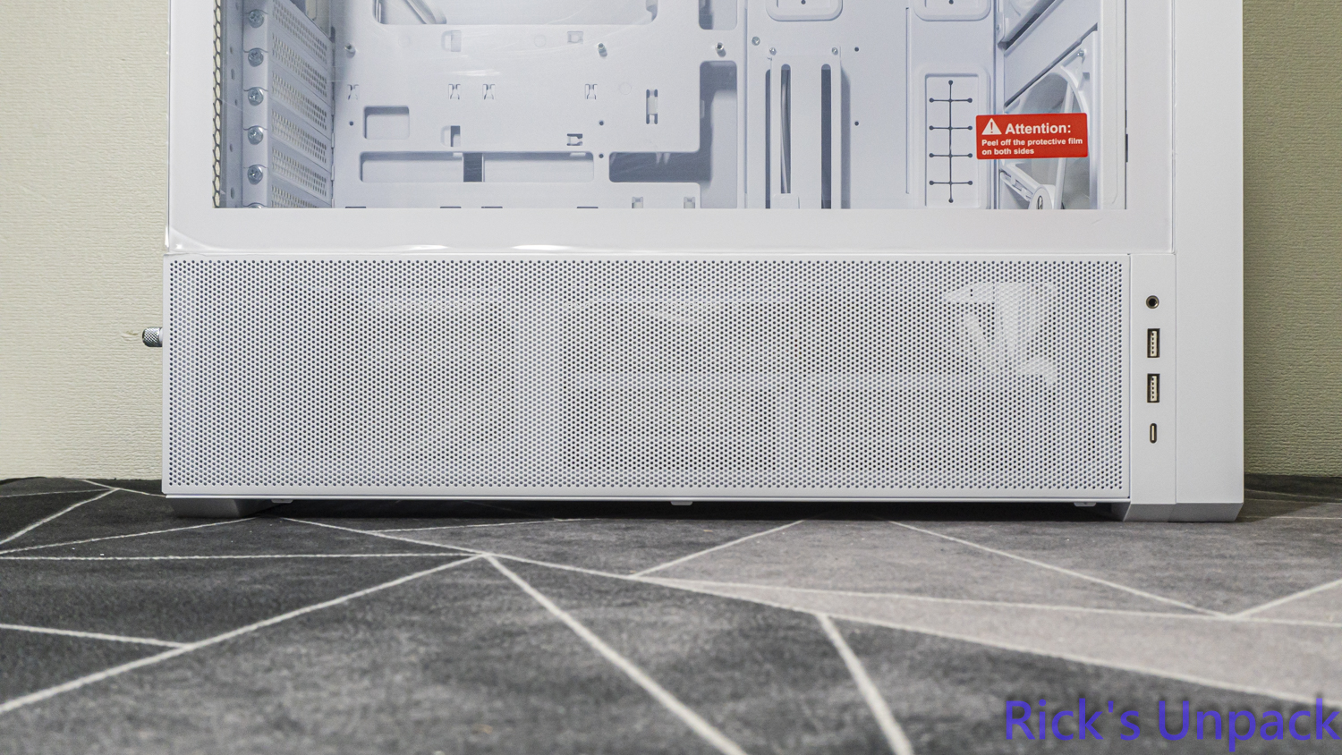

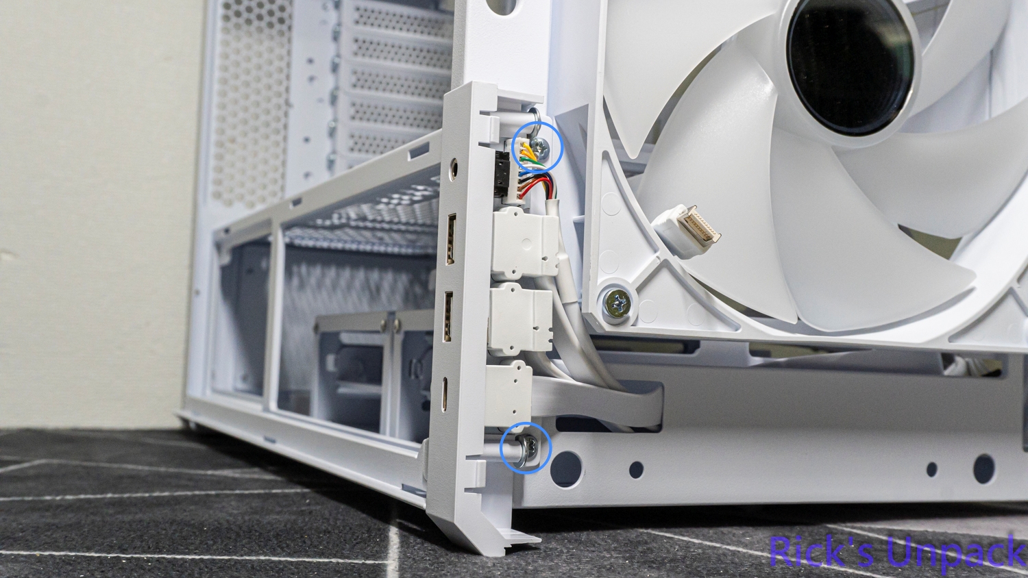

而I/O部分則是預先設計在機殼側面前方的位置,由上至下分別是3.5 mm複合音訊孔、2個USB 3.0 Type-A以及USB 3.2 TYPE-C;並且這組I/O也是模組化設計,可拆下來整組改裝到機殼頂部,後面會說明如何改裝。
接著來到背面,LANCOOL 217 INF同樣是標準的中塔式機殼布局,頂部有特別加高來增加對厚冷排水冷的相容性;散熱部分,從後方風扇安裝位、PCIE檔板以及PCIE檔板旁邊的空白處都有蜂巢式挖孔來提供機殼更好的散熱效率。
LANCOOL 217 INF後方的風扇最大可安裝到140 mm,並且同時也有保留120 mm的孔位可以使用。

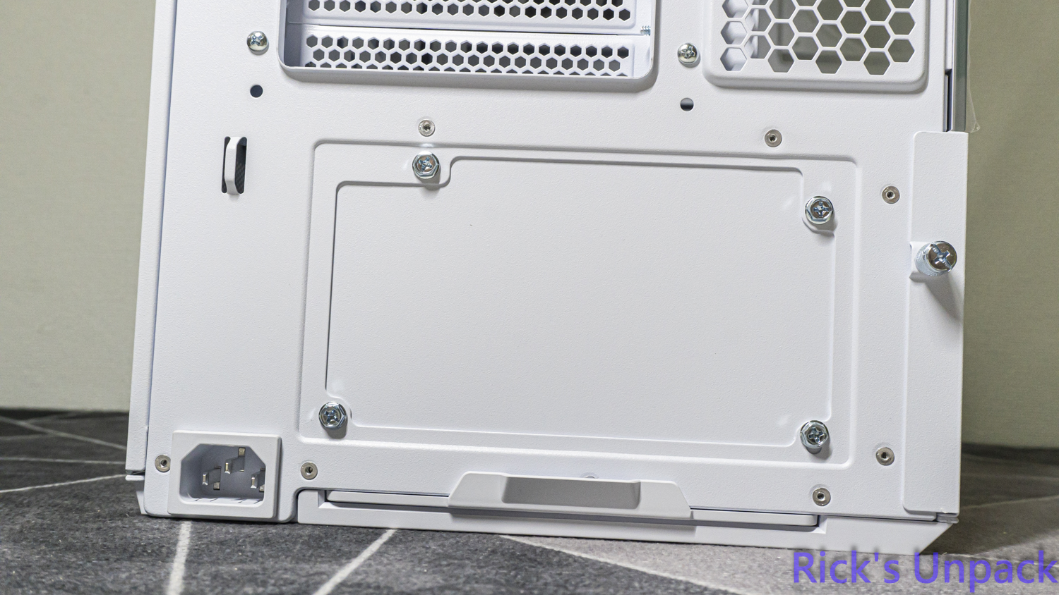

在上次筆者開箱LANCOOL 207時有提到那款機殼的電源採用特殊的旋轉90度安裝模式來增加機殼對硬碟數量的支援豐富性,而217系列機殼也有保留這樣的設計元素,不過電源的安裝位置則一回到機殼的尾部;為了美觀,因此如果玩家是採用旋轉模式的安裝方式,後方原先傳統架構的電源鎖孔區LIAN LI有預先安裝一塊擋片來遮住後方;另外也因為採用旋轉模式,因此在機殼底部的左下角有附上一個AC交流電源接口搭配延長線來連接至電源,後面再組裝篇章會再搭配圖片描述。
背板的拆裝模式與207系列相同是無螺絲設計,在機殼本體有額外壓一個凹槽能讓手指勾進去將背板拆除。
固定方式也同樣採用金屬球型卡扣跟定位螺柱;另外在下半部有因應硬碟和電源的散熱進行沖刷網孔的方式來提供被動散熱。

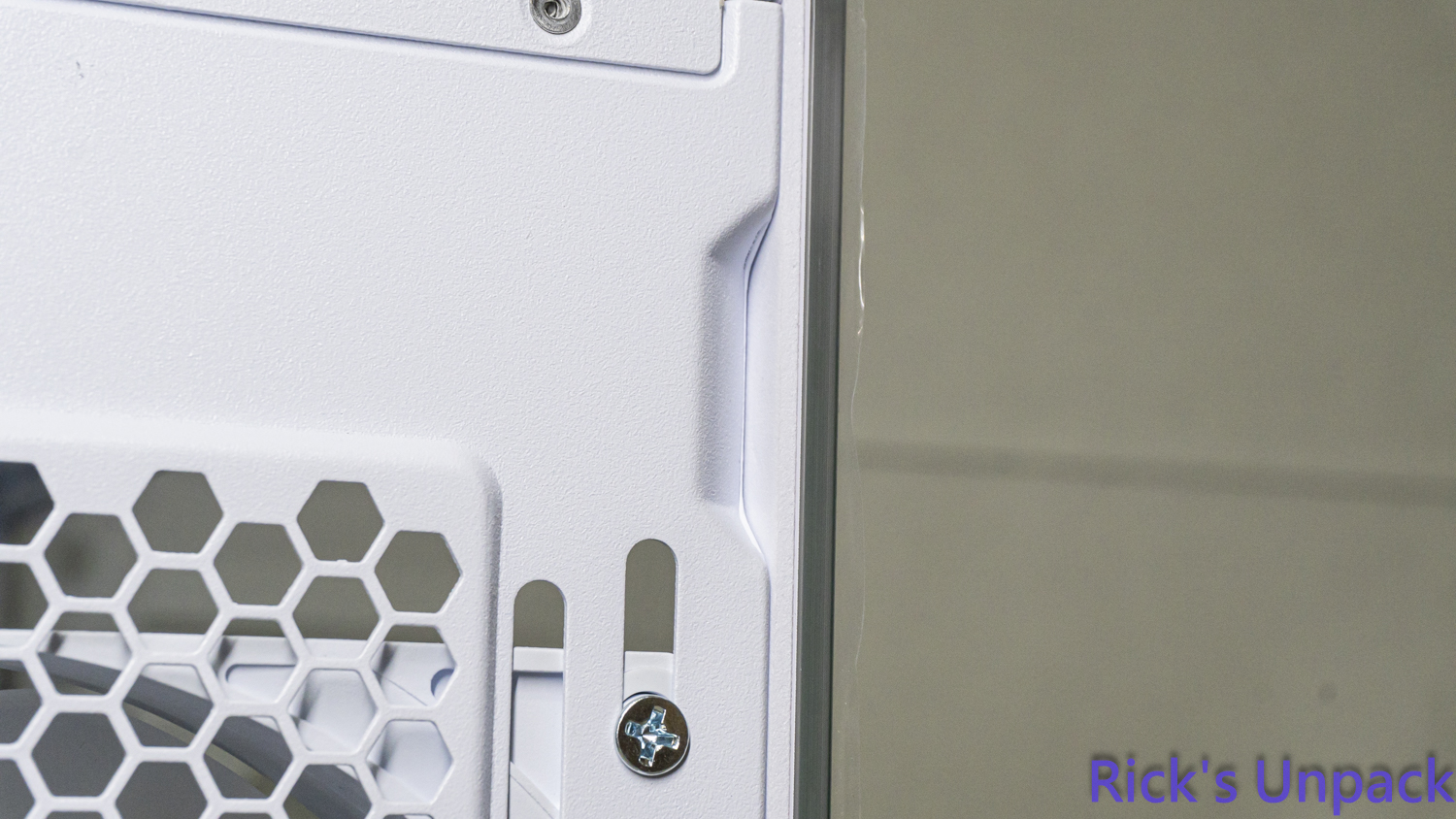

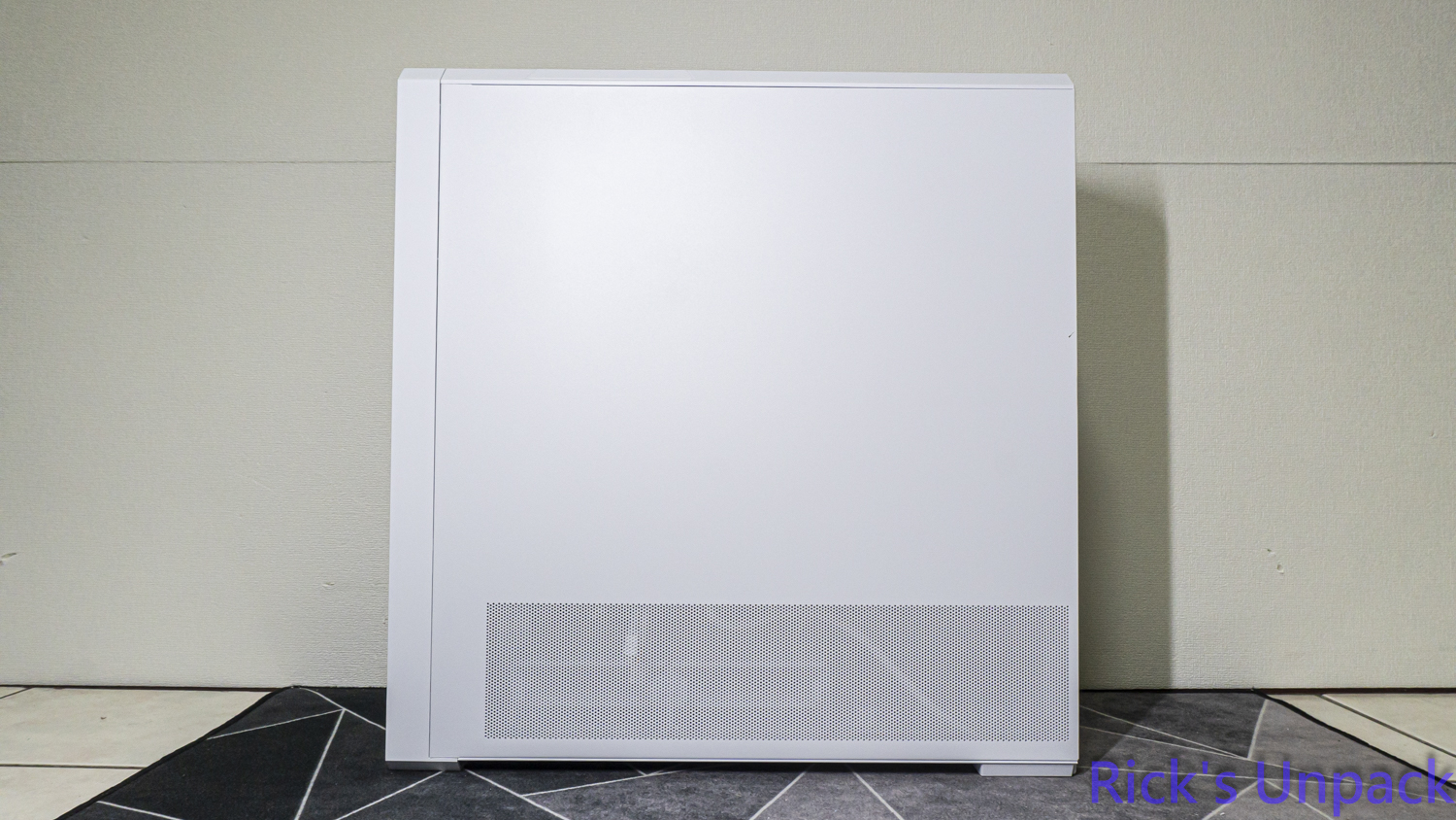

側面玻璃與背板相同,機殼本體有一個凹槽可以捏住側面玻璃進行拆除。
側面玻璃頂部也有金屬球型卡扣和定位柱進行固定;另外在側邊的邊框處也有黏上很薄的緩衝墊片來避免玩家安裝玻璃時因為力道太強而震碎玻璃。

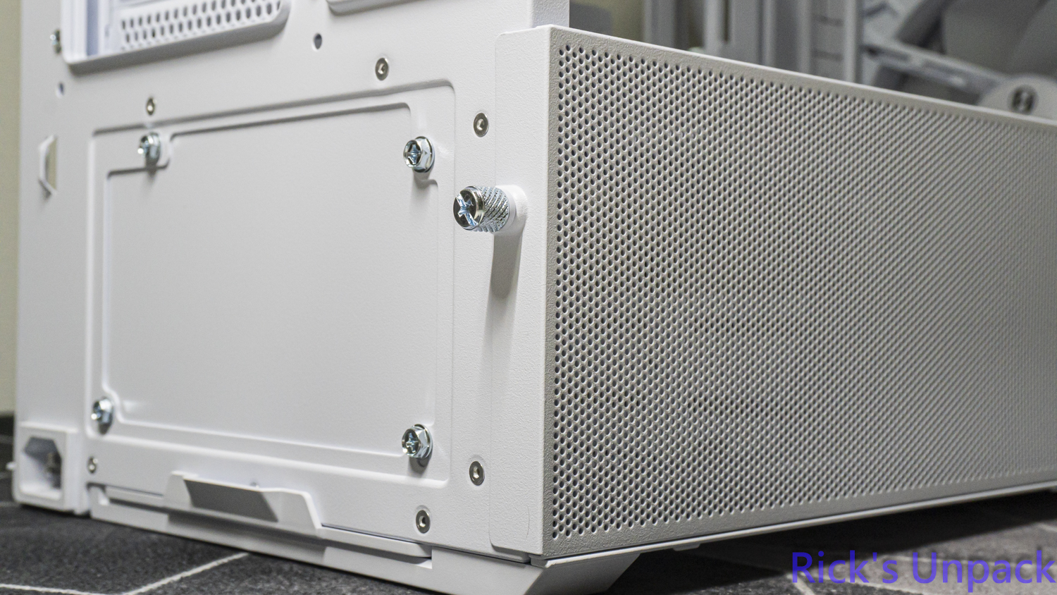

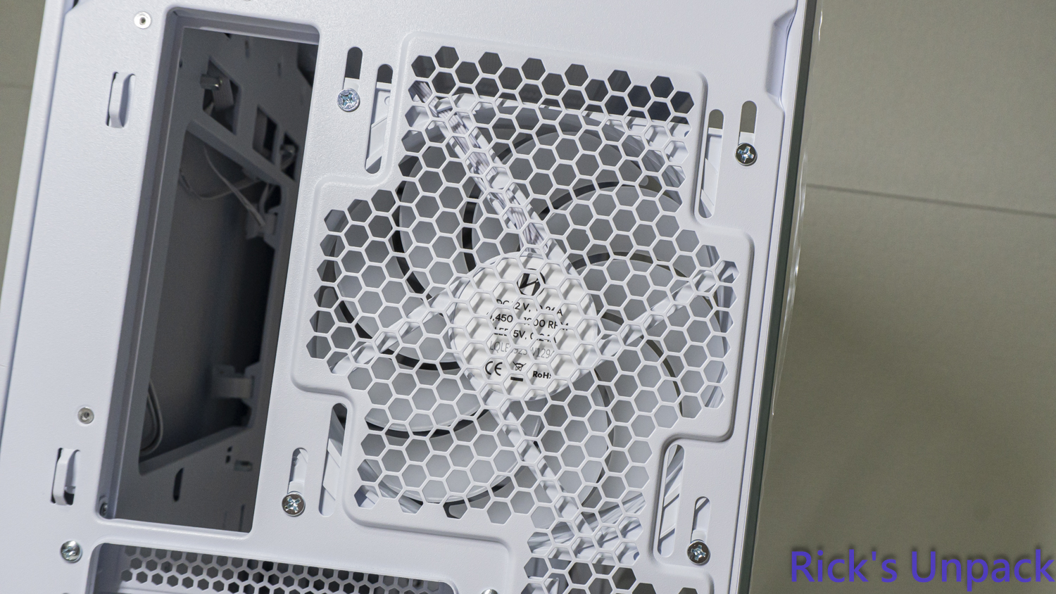

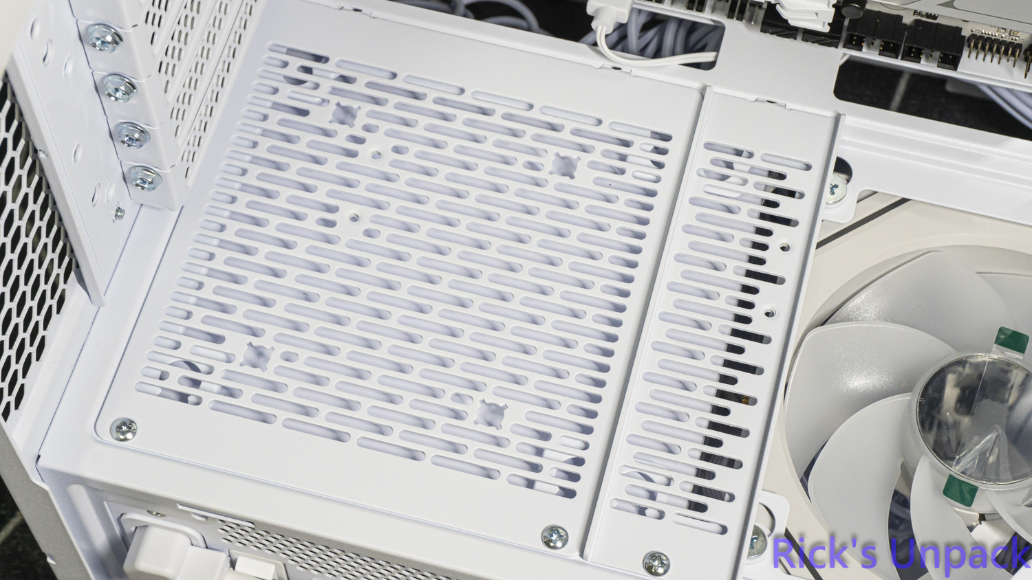

由於LANCOOL 217系列機殼在電源倉上方的平台一樣支援安裝風扇來增加散熱風量,因此在側面玻璃下方維持了沖刷網孔的透氣面板設計,如果玩家在分艙平台上方有安裝風扇,就會從這邊進氣來散熱。

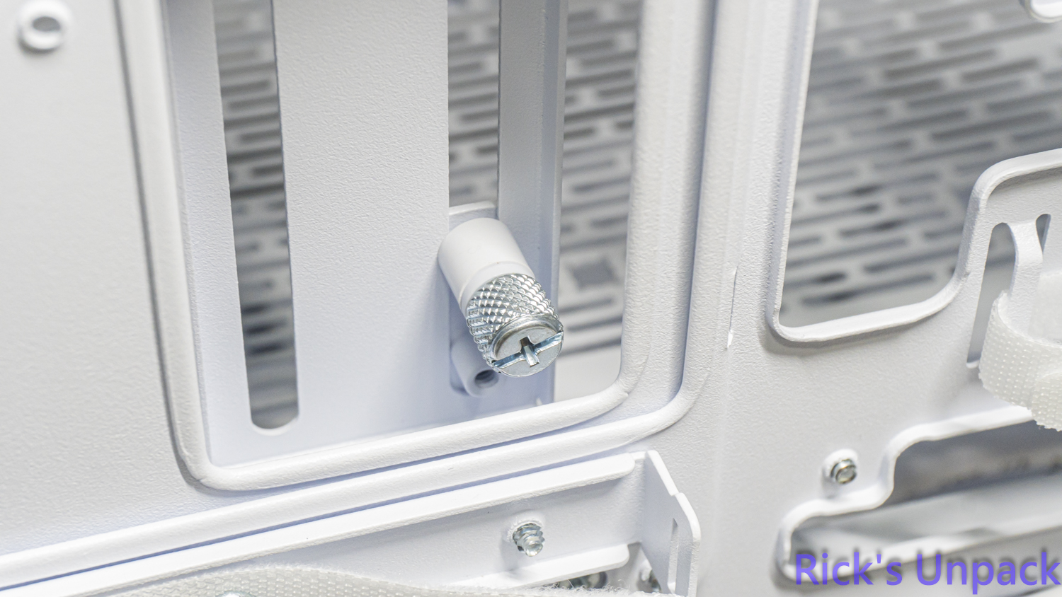

副艙側蓋在後方則是有使用一個螺絲進行固定,轉鬆後往外抽即可將側蓋拆下來;另外就是如果玩家的電源是採用旋轉模式的話,在安裝電源時也需要將側蓋打開才能進行固定跟電源延長線的安裝。
將分艙平台側蓋打開之後,即可發現在後方有一個電源安裝的鎖孔區域,而這也是LANCOOL 207與217系列機殼的獨特之處,如果是選擇組裝短機身設計的電源,採用這樣的旋轉安裝方式可以增加機殼本身對硬碟數量的兼容性。

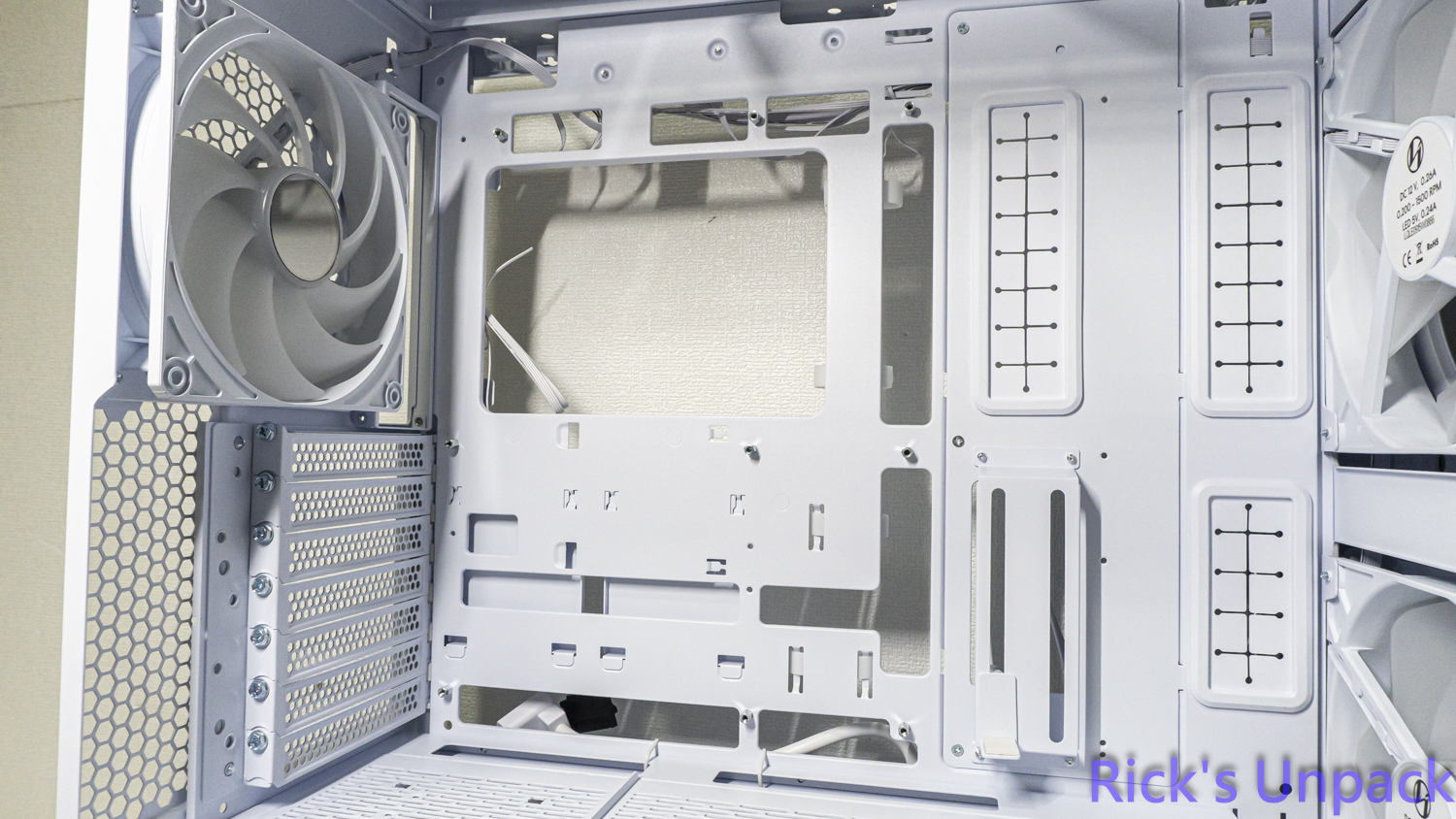

來到主艙區域,由於電源倉改回到機殼後方底部,因此217系列機殼對主機板的相容性能到更大張的主機板,最大可支援到寬度330 mm以下的SSI-EEB主機板,另外針對常規的ATX和M-ATX主機板則有支援背插式設計。
另外在前側LANCOOL 217同樣有預先安裝一個顯卡支撐架,單個支架有兩個段落可以使用,可依照玩家自身的顯卡長度、寬度來進行調整。
支架的調整方式是從後方的螺絲進行調整,轉鬆之後就可以上下調整高度,如果整個轉鬆拆下來可以改到隔壁的孔位。

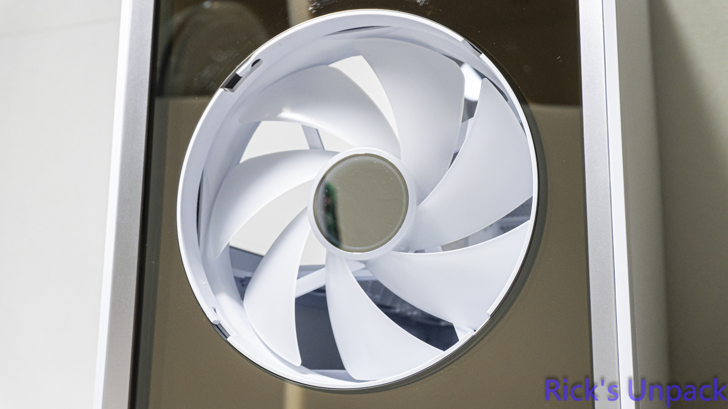

LANCOOL 217 INF在後方同樣有預先安裝一顆140 mm的風扇,並且在燈效上與前方的170 mm風扇一樣採用無限鏡設計,扇葉部分也採用半透明設計來增加渲染效果,這邊筆者一樣將這顆風扇的規格列出來給讀者參考:
風扇尺寸:140 x 140 x 30 mm
風扇轉速(MAX):1900 RPM
風扇風流(MAX):81.3 CFM
風扇靜風壓(MAX):2.4 mm-H2O
風扇噪音:33.8 dBA

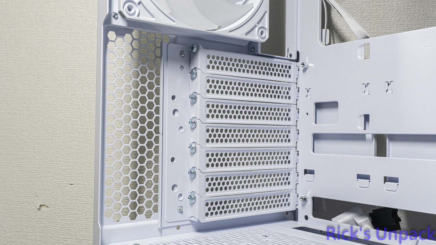

PCIe插槽數量為常規中塔式機殼的7槽設計,並且全部都是可重複拆裝式;另外從216就有的PCIe模組化設計在217系列也同樣保留下來,可以直接將整組插槽從橫向變直立式的方式,後面會再說明如何變更方向。

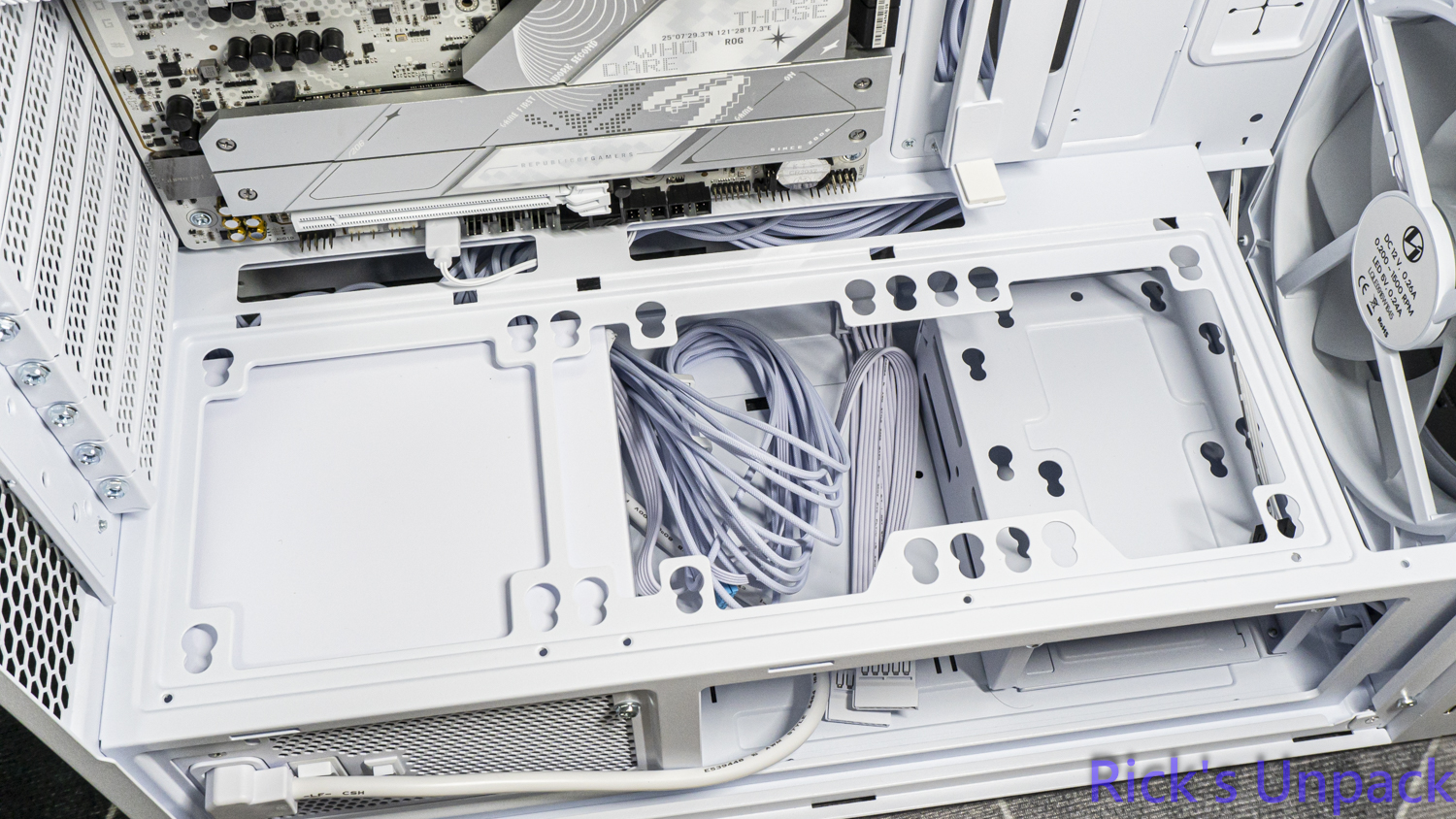

來到分艙平台區域,INF與原版之間的差異就是將靠前面的兩個預裝風扇給取消掉,雖然依舊維持安裝孔位,不過改以加裝擋片還讓玩家自行決定是否要加裝風扇,畢竟這咖機殼本身預先搭載的2顆170 mm風扇和後方的140 mm風扇就已經擁有很強的散熱效果了;而後方的擋片則可以額外安裝一顆2.5吋的SSD,不過如果玩家有打算將顯卡改成直立式設計,因為會跟延長線固定孔重疊,因此只能擇一來組裝。

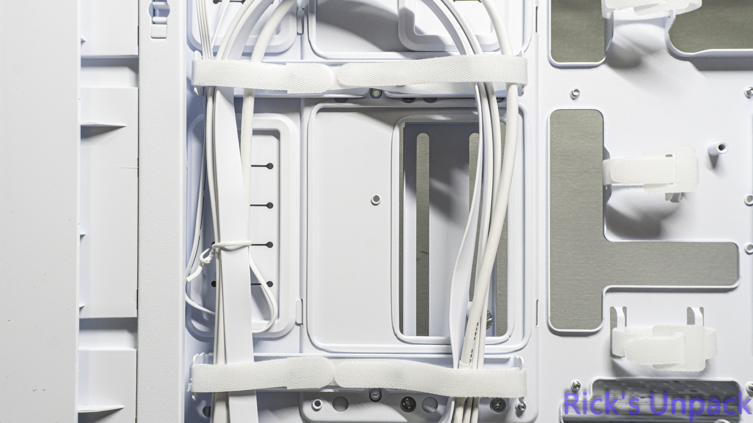

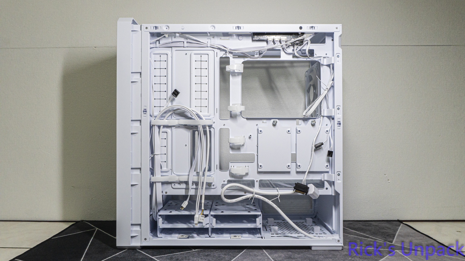

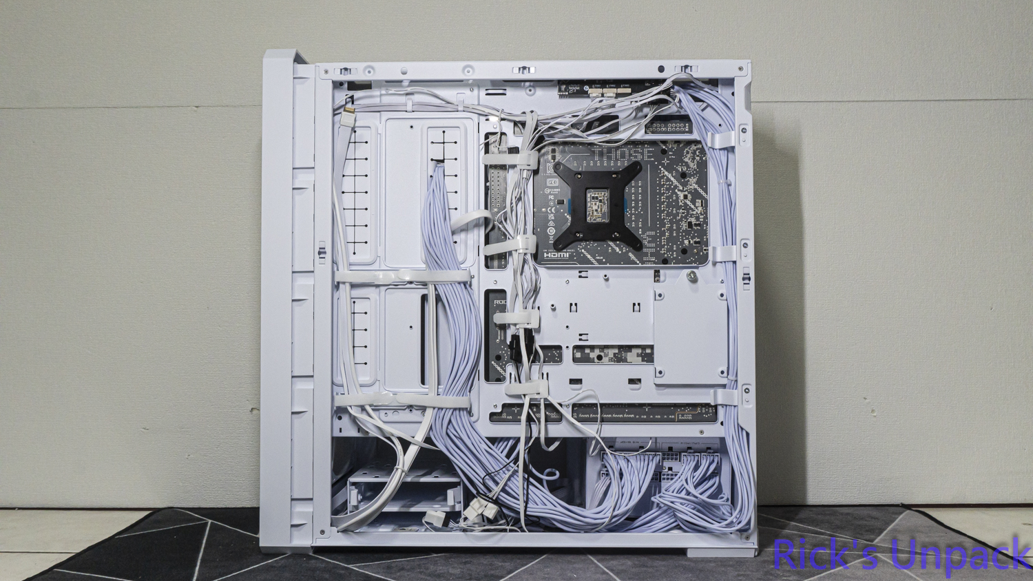

接著來到背面,LANCOOL 217 INF本身算是傳統的中塔式機殼布局;由於機殼本身的長度來到482 mm,因此在前段有很大的空間可以走線;並且為了因應玩家可能會組裝到更寬大的SSI-EEB或是E-ATX主機板,因此也有針對更大尺寸的主機板預留可走到正面的穿線孔,並且上下兩區各自都有橡膠片來遮擋來達到美化效果。
由於前方的寬度非常足夠,因此LIAN LI也對應的採用左右兩側各兩組魔鬼氈束線帶來讓玩家進行線材的固定。

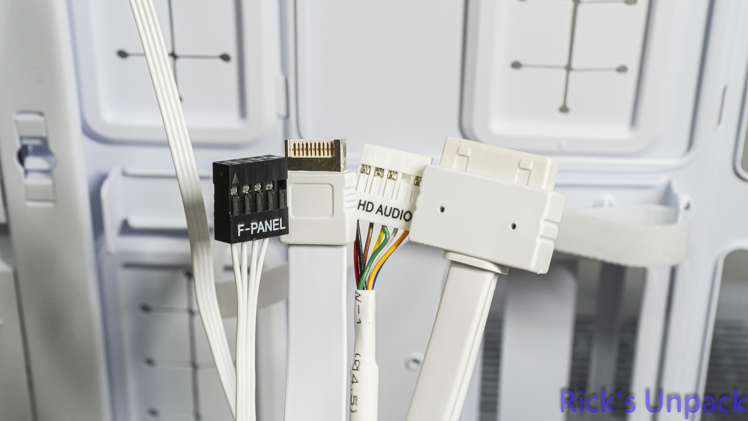

機殼前板I/O線一樣分別有USB 3.0 Type-A線、USB 3.2 Type-C線、HD AUDIO音頻線以及F-PANEL線,另外在F_PANEL線也整合成一個接頭,算是現在的標配設計了。

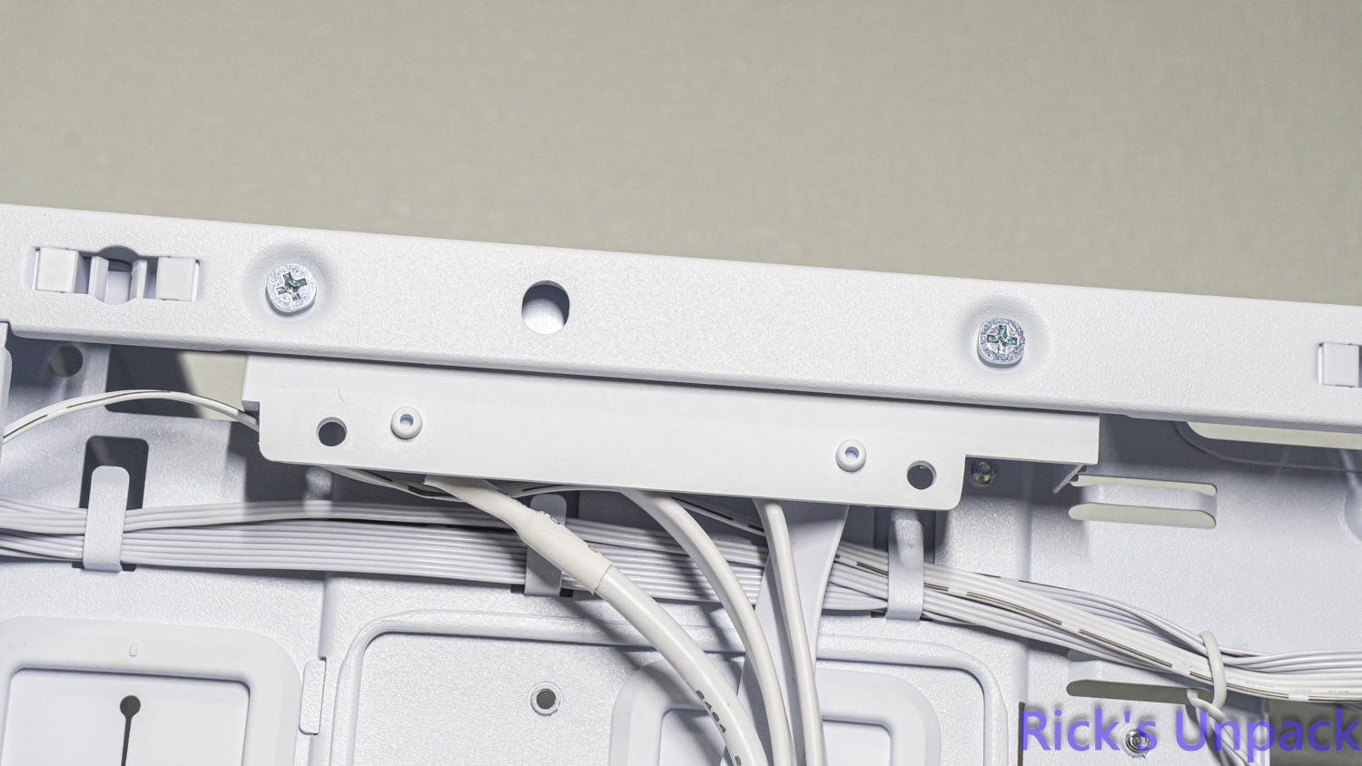

由於LANCOOL 217 INF本身有支援背差式主機板,因此後方的理線區域的厚度也有預留多一些;另外在後方也有預先搭載多個塑料卡扣讓玩家可以將CPU的供電線以及後方風扇等相關配件的線材整理在這邊,對於理線的方便性有很好的加分效果。

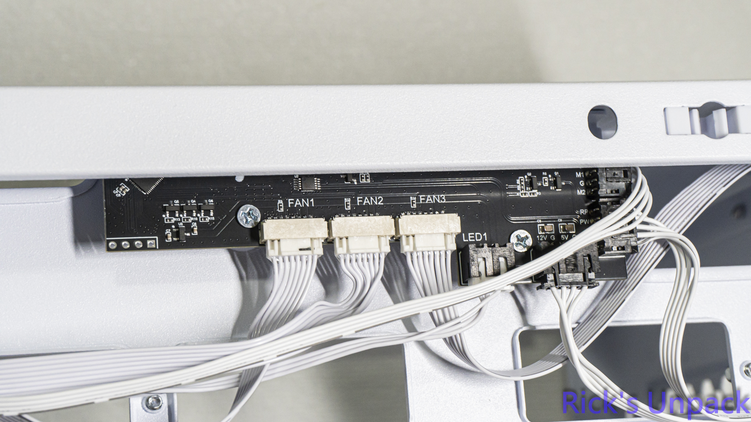

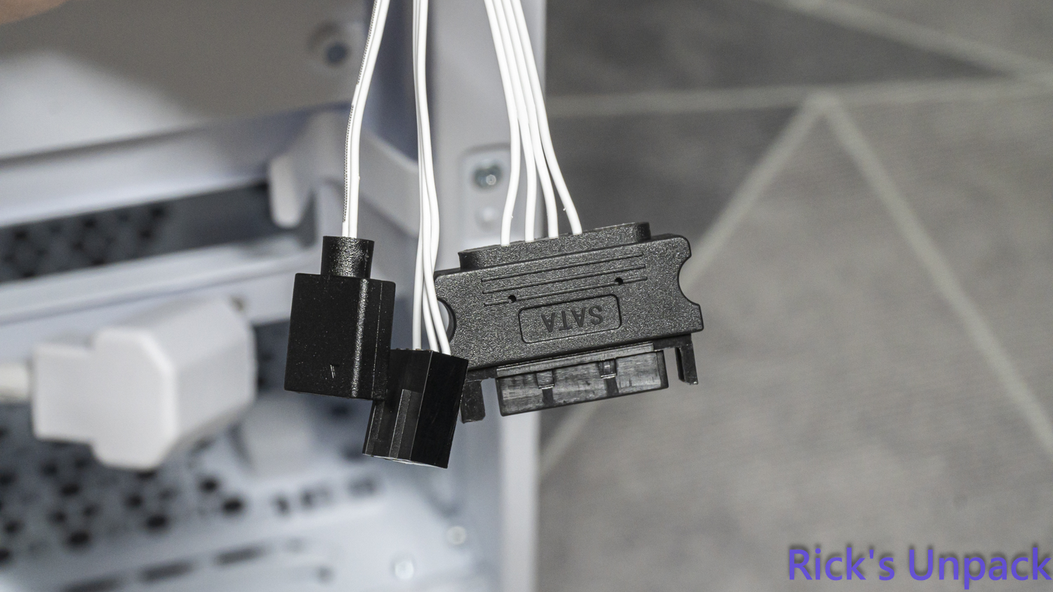

在背面理線區的右上角有一塊電路板,而這也是這咖217 INF機殼的獨特之處,在左側有將前2後1共3顆預先安裝的風扇採用特規接頭連接至這塊電路板,而這塊電路板不僅能單獨進行風扇與無限鏡的燈效切換之外,前面提到透過M1與M2按鍵進行開啟或關閉燈光以及無線模式開關的功能都整合在這塊電路板裡面。
而這塊整合電路板最後僅需要連接一個SATA來供電以及PWM 3-PIN和5V 3-PIN ARGB來進行燈光與轉速的控制。

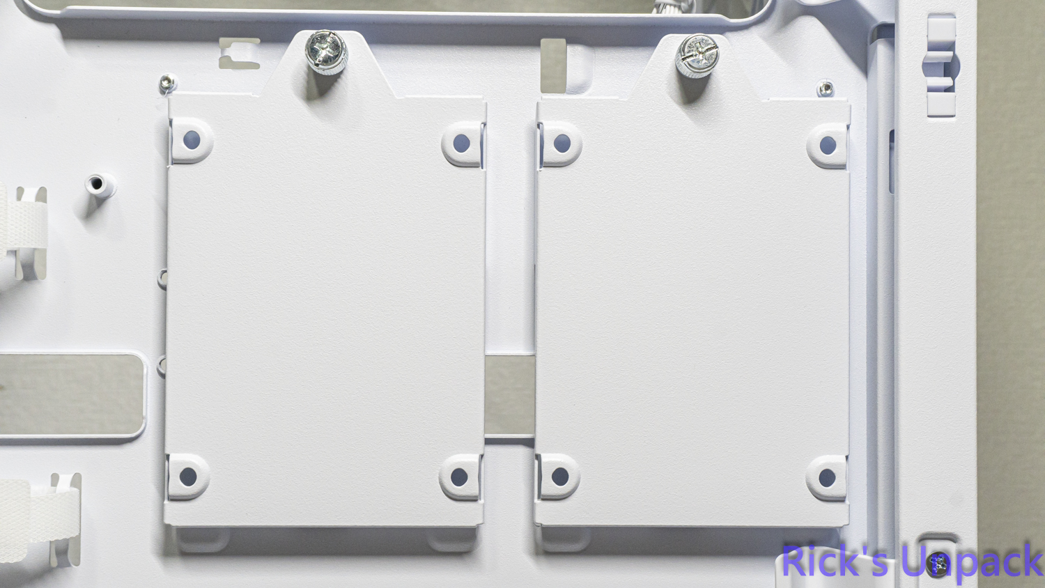

在主機板安裝區的背面有兩個硬碟支架,這兩個各自能安裝1個2.5吋SATA SSD;不過需要注意的地方是如果玩家是組裝背插式的M-ATX主機板,那麼這邊的硬碟支架就需要拆下來給主機板底部的線材連接使用。

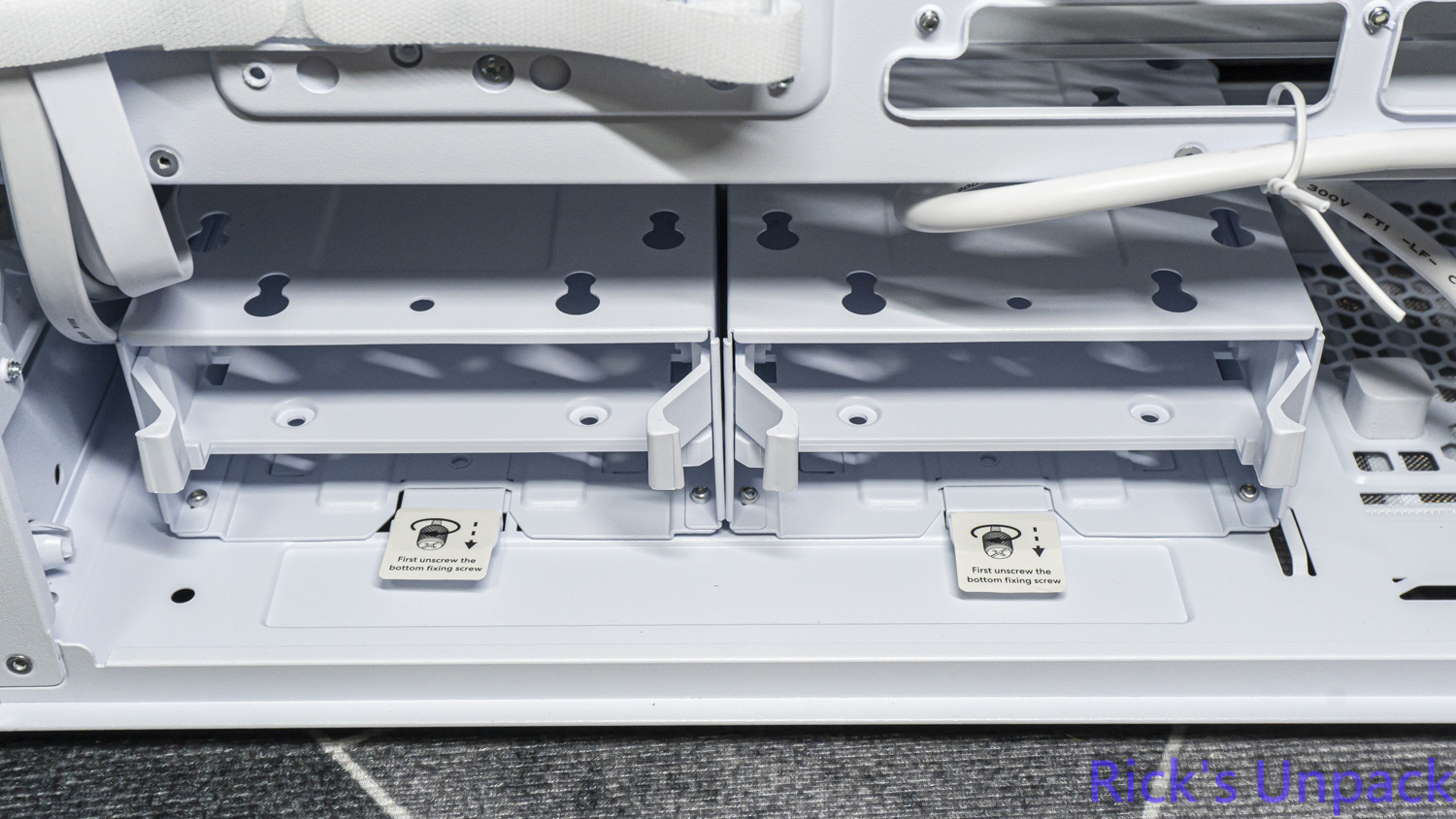

在底部的區域,如果玩家的電源是採用旋轉模式,那麼前方的兩個硬碟支架都能使用;在兼容性上,單個硬碟支架能夠安裝1個3.5吋HDD+2個2.5吋SSD或是2個3.5吋HDD+1個2.5吋SSD。

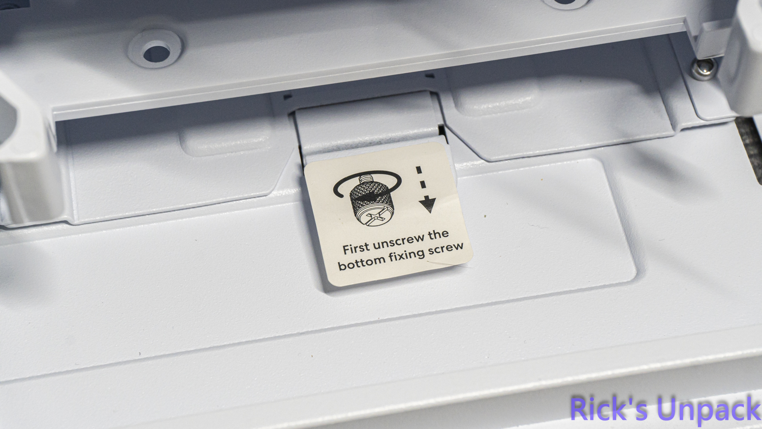

底部的硬碟支架採用螺絲固定並且搭配硬碟支架本身有卡榫機制來雙重固定;因此LIAN LI在硬碟支架的卡榫處也有額外貼上一張提醒玩家要先將底部的固定螺絲拆掉才能將硬碟支架拆下來的提示貼紙。

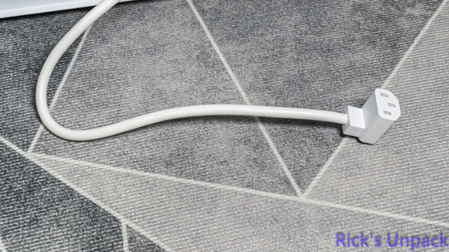

最後就是217 INF本身同樣有支援旋轉模式的電源安裝設計,因此有提供一條AC交流電延長線來連接電源跟機殼後方的接口。
整個I/O模組拆下來之後,在安裝到頂部前同樣要先將頂蓋拆下來,接著依照說明書所說的角度斜插進去,然後再用兩顆螺絲固定即可完成I/O模組的位置變換。
如果玩家最後想要將I/O模組安裝在機殼頂部,將頂蓋安裝回機殼時也要先將側邊的擋板拆下來才能將頂蓋安裝回去。

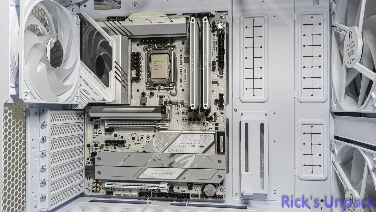

接下來就進入到正式的組裝展示,首先是主機板,本次筆者同樣組裝常規的ATX主機板,而LANCOOL 217 INF本身針對主機板鎖孔的螺柱也是預設ATX模式;而前面有提到,其實這咖機殼能夠兼容到更寬大的主機板,而預設模式下右側的擋板鎖孔、穿線孔以及顯卡支撐架在位置上與SSI-EEB、E-ATX主機板會有衝突,因此可以參考LIAN LI的組裝說明書來進行擋板與支撐架方向的變更。

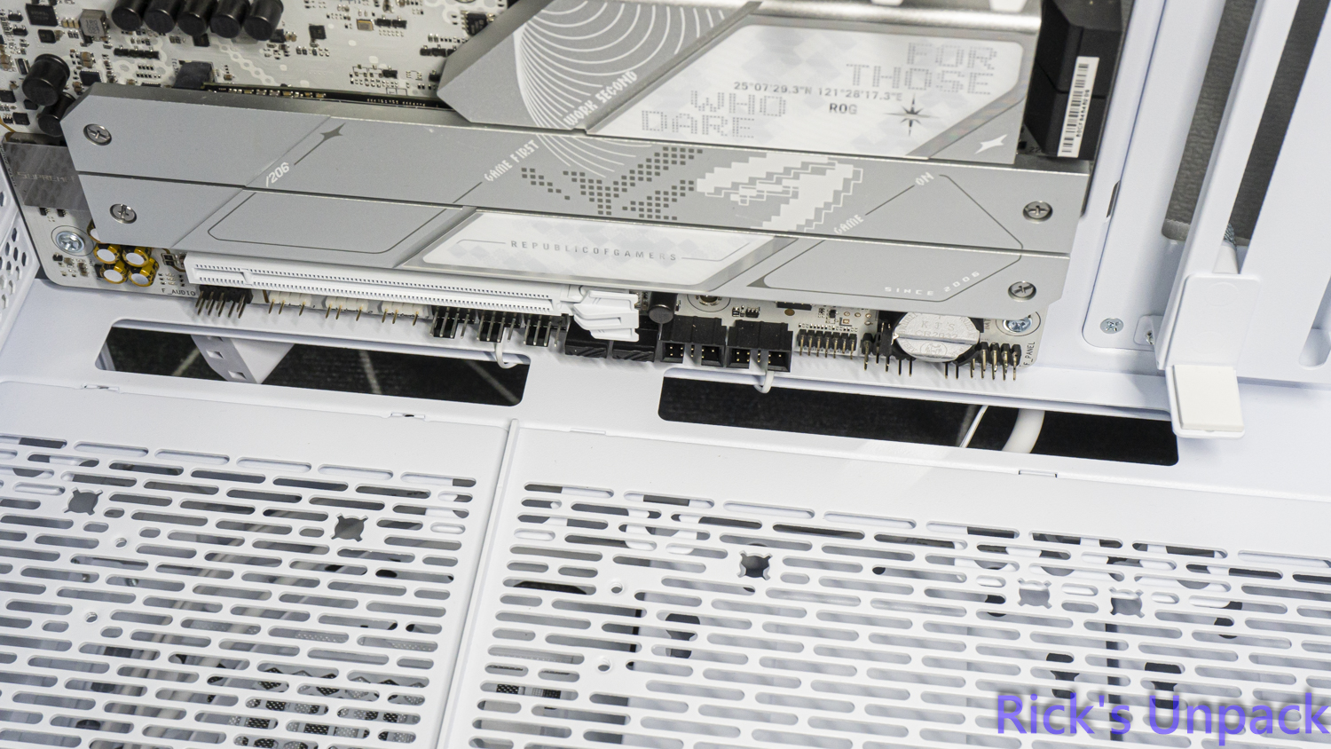

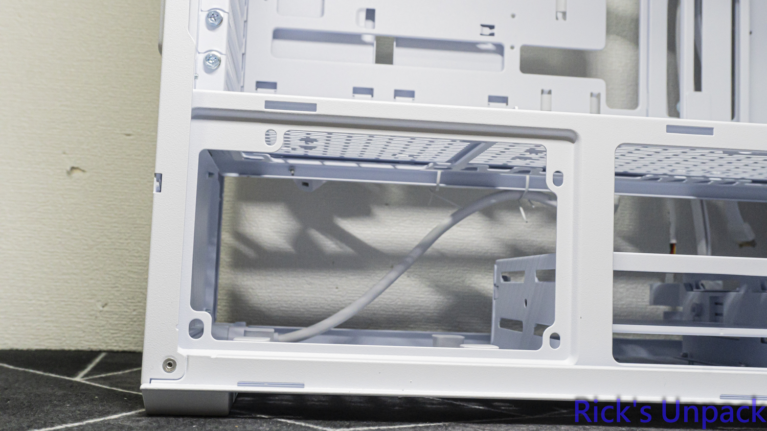

在底部的區域,由於機殼本身寬度跟高度都足夠,因此有保留兩個長條狀的孔洞來提供主機板底部的線材以及顯卡供電線來使用。

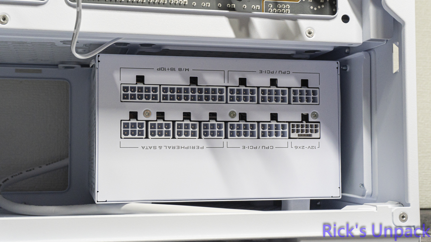

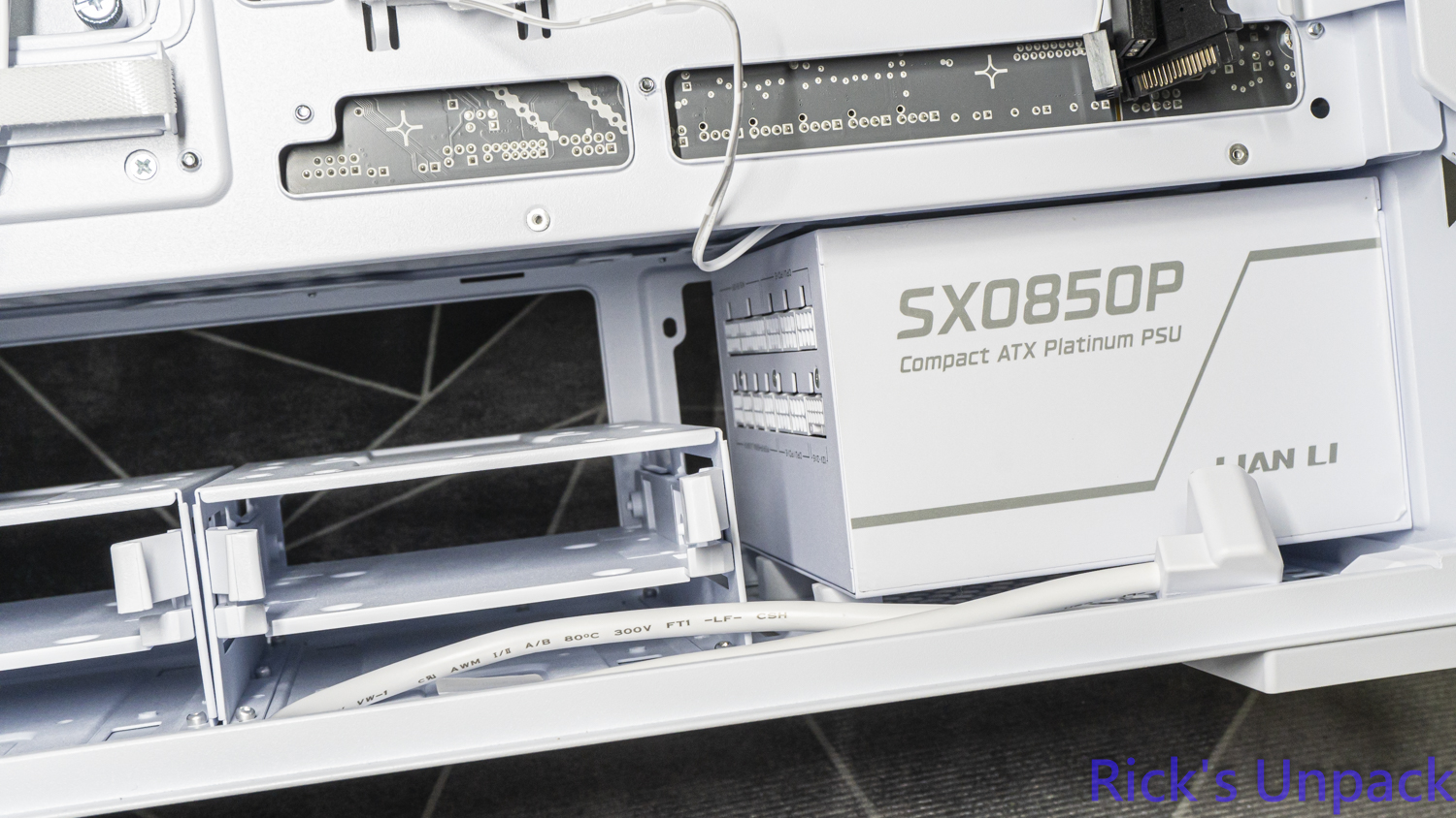

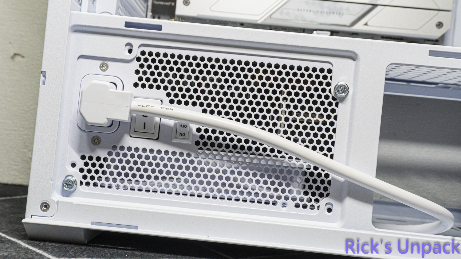

接下來安裝電源,筆者首先是採用217系列機殼獨特的旋轉模式,而要安裝這種模式需要先將側面的網孔面板拆下來才能將電源鎖上去,而延長線的部分則可以繞過右側的孔洞來連接到電源。
而這種旋轉模式的優點就是可以最大化旁邊硬碟支架的數量,並且在電源模組線的插拔更換上也更方便;不過就是在長度限制上會更加要求,如果電源本身過長,則無法使用這種旋轉模式來組裝。

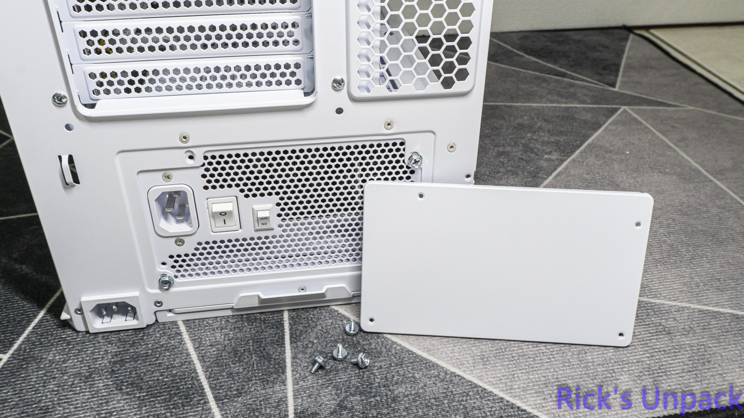

如果電源本身是偏長的長度,抑或是玩家想要維持傳統的電源安裝方式,那麼就可以將後面的擋板拆下來就可以將電源安裝上去了。
不過在傳統安裝模式下,電源的模組線接孔會跟第二個硬碟支架的高度有衝突,因此就會犧牲這咖機殼的硬碟支援數量,不過如果玩家本身沒有多硬碟的需求,這部分就可以忽略。

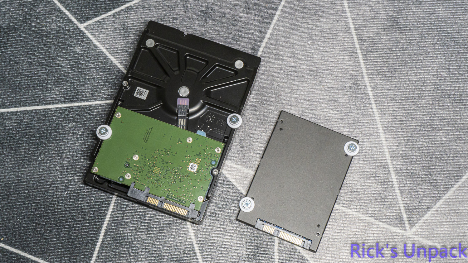

再來是硬碟部分,首先是主機板後方的硬碟支架,總共有2個,各自都能安裝1個2.5吋SSD;不過需要注意的是,因為硬碟支架本身安裝的區域跟背插式M-ATX主機板底部接口重疊,因此如果玩家是組裝背插式M-ATX主機板就會犧牲一個硬碟支架。

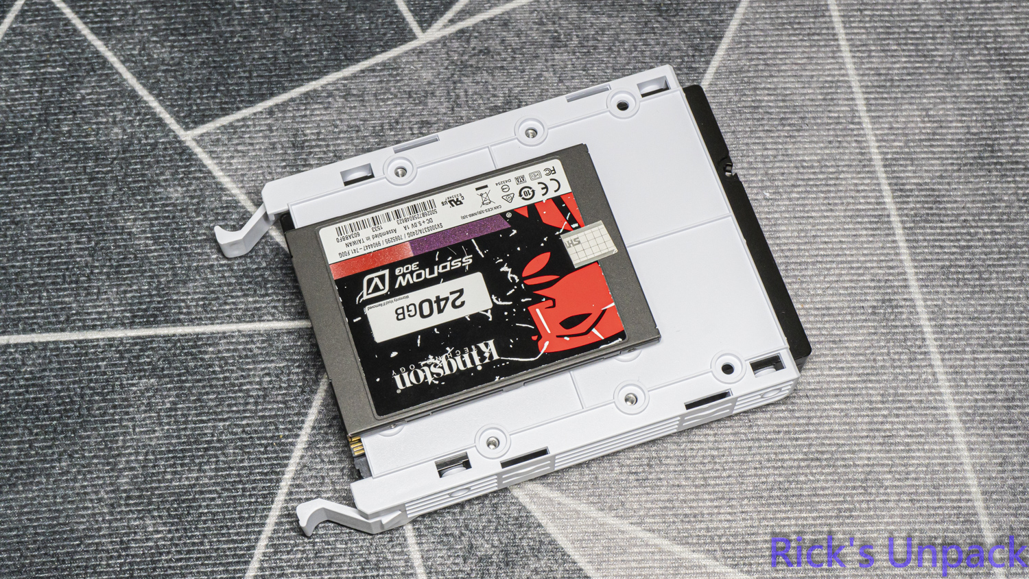

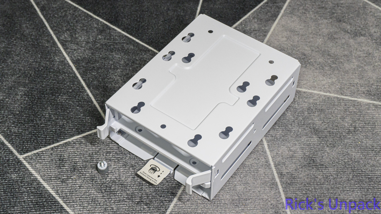

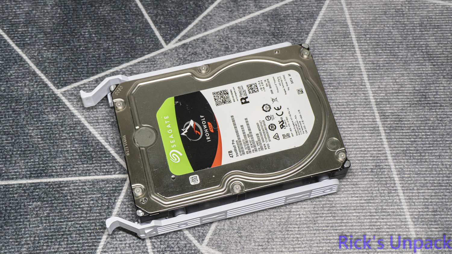

接著是底部的硬碟支架,總共有兩個,並且各自都有兩層的設計,內層的是採用滑軌抽拉式設計,將左右兩側小翅膀往內側壓就可以將硬碟支架抽出來。

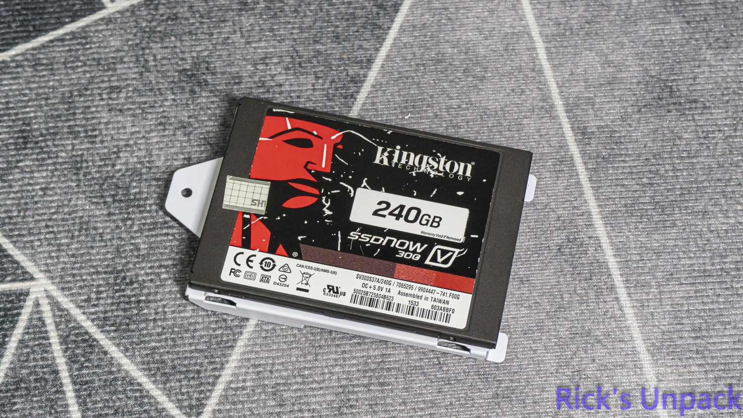

內層的硬碟支架下層可以安裝一個2.5吋SSD,直接用配件盒裡面的螺絲鎖上去固定即可,需要住的就是傳輸和供電接口的方向要朝向正面。
正面則可以安裝1顆3.5吋HDD,而支架左右兩側本身就有對應鎖孔的塑料卡扣做固定,如果玩家不放心可以再用螺絲進行第二次固定;這邊需要注意的是安裝順序,如果玩家在內層支架有多顆硬碟需要安裝,那麼順序上需要先裝2.5吋SSD,接著再裝3.5吋HDD。
接著是硬碟支架的頂層,可以安裝一顆2.5吋SSD或是3.5吋HDD,而固定方式則是跟內層的不同,需要先將白色的減震墊搭配各自對應的螺絲固定在鎖孔上。
接著對應好硬碟支架上層的孔洞後,往小圓孔的方向移就安裝好硬碟了,這邊就用2.5吋SSD來展示。

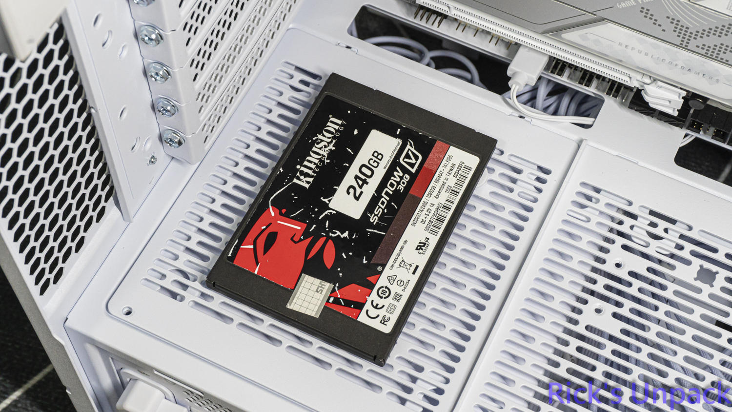

在機殼正面的電源分艙平台上方也能安裝1個2.5吋SSD,在安裝前需要先將最後一塊擋板拆下來,接著從背面用螺絲搭配橡膠墊片將硬碟固定上去。

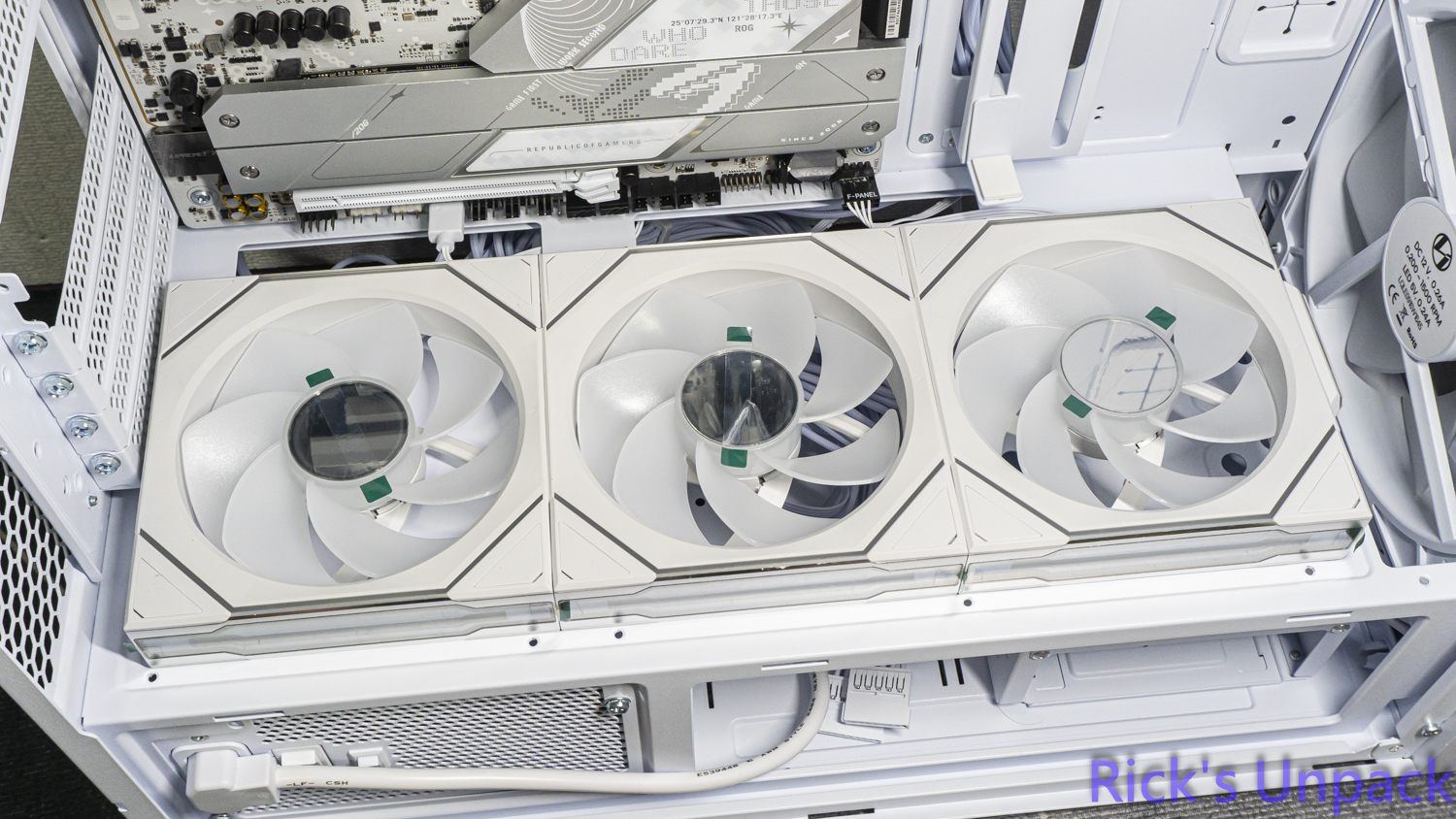

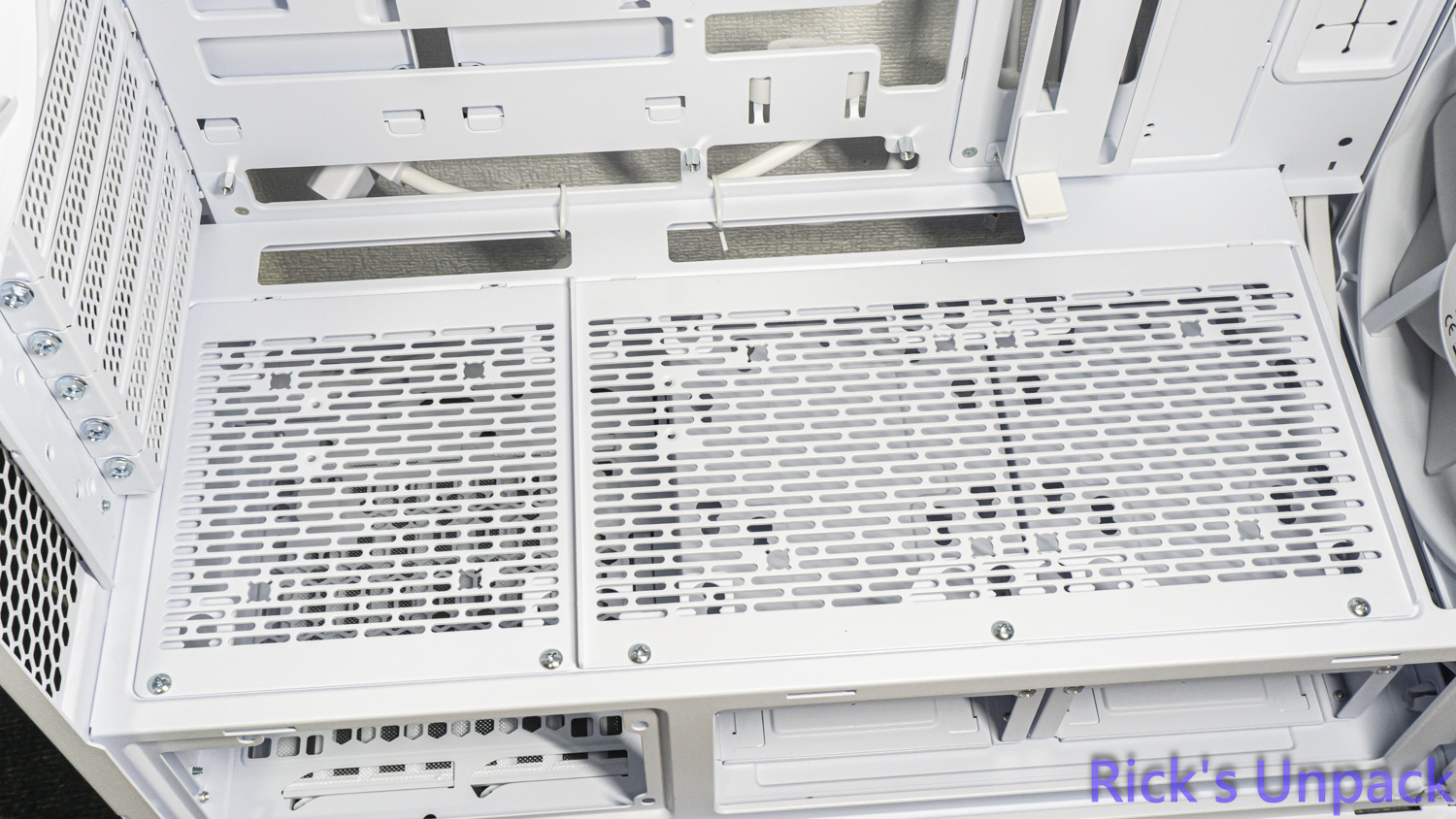

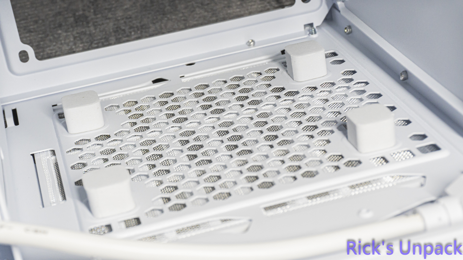

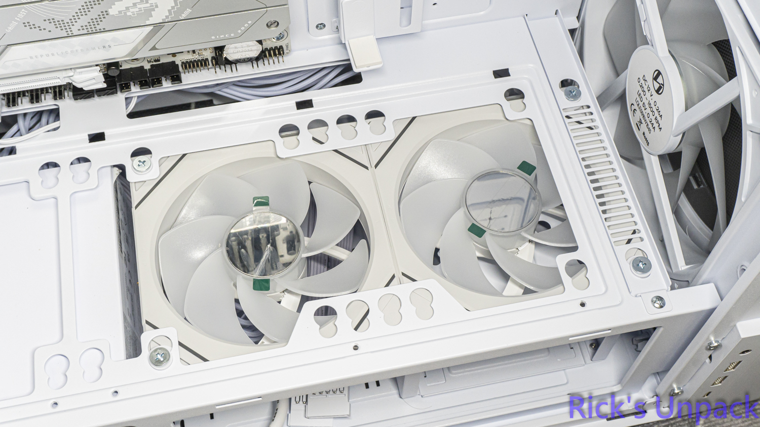

如果玩家想要讓機殼擁有更好的散熱效果,將分艙平台上的兩塊擋板都拆掉就可以將風扇安裝在這邊,而底部的部分都僅支援120 mm的風扇。
而在將風扇安裝上去前,一樣要先使用橡膠墊片跟螺絲的搭配固定在風扇的鎖孔上。
接著對準平台上較大的孔洞,裝上去之後同樣透過滑動來將墊片固定在較小的孔洞的位置上就完成風扇的安裝了;而這次是搭配LIAN LI的LIAN LI UNI FAN SL-INF WIRELESS 120 WHITE REVERSE BLADE反向扇葉無線風扇來搭配展示。

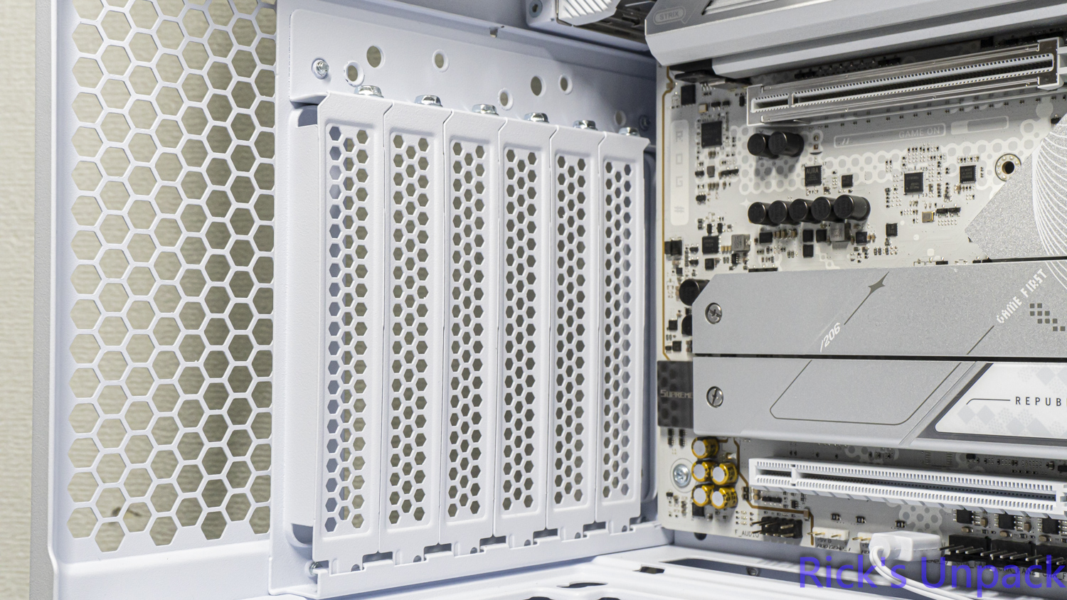

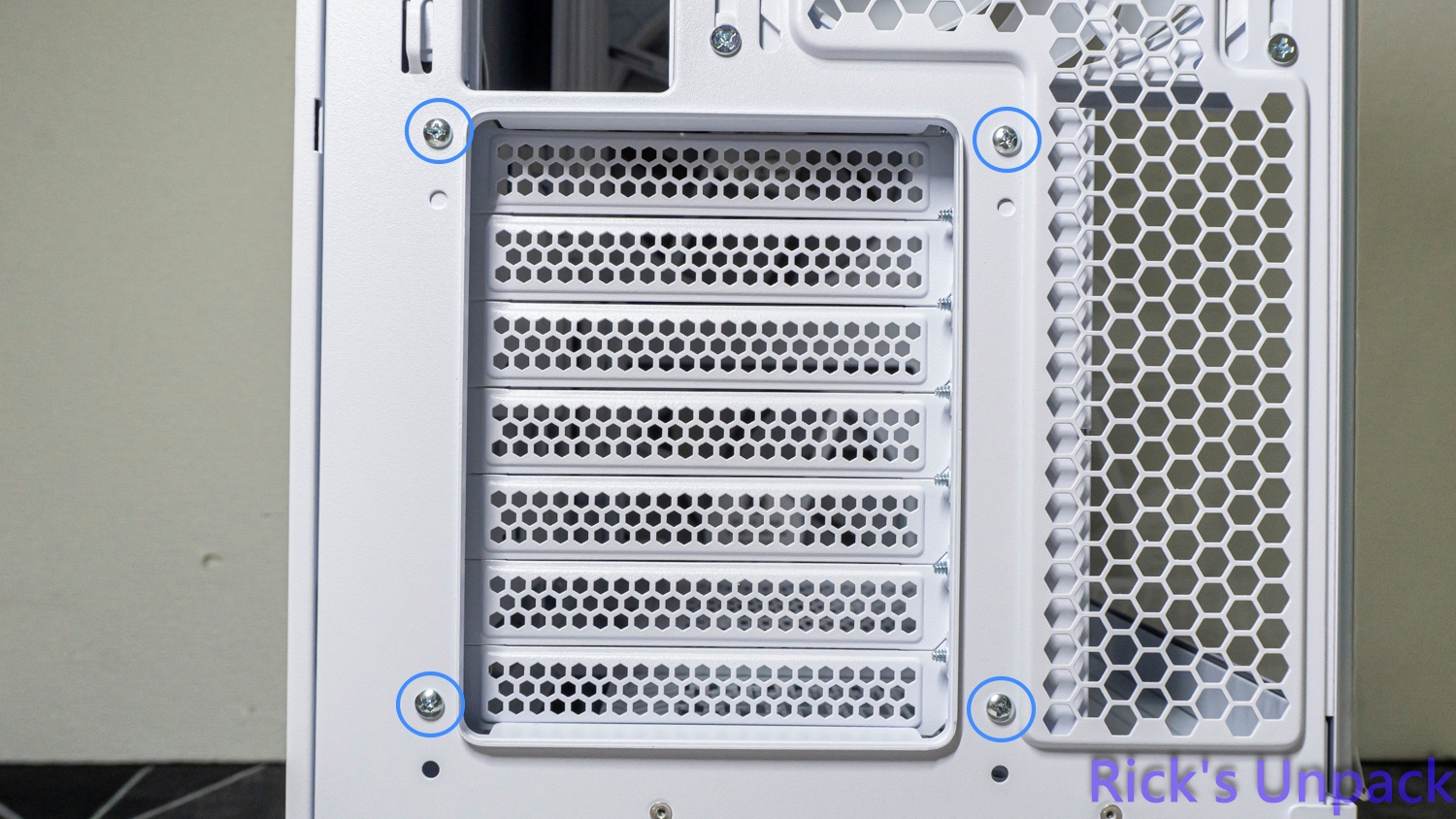

再來就簡單展示一下如何將PCIe擋板模組從預設的橫向變成直立式,首先將背面藍框的4個螺絲轉開就可以直接講整個PCIe插槽拆下來;另外也可以發現已經有為了轉成直立式模式而預留的鎖孔。
在將PCIe插槽模組轉成直立式的方向在安裝回去前,需要先將最右側的擋板拆下來,這樣才不會跟主機板側邊衝突到,這邊就放上最後安裝上去的示意圖給大家參考。

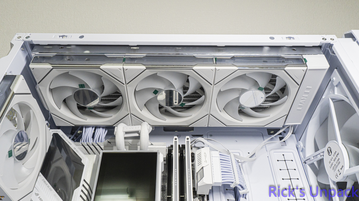

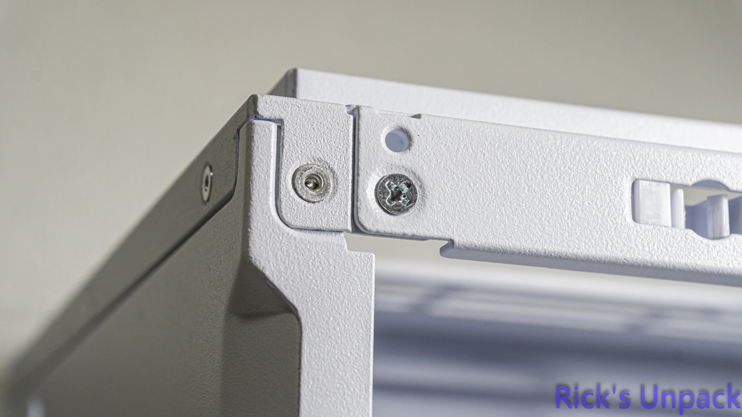

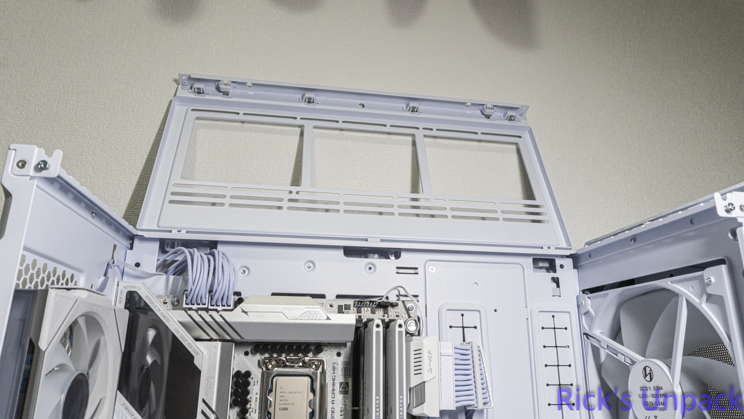

再來就是安裝水冷,從216開始LIAN LI就將頂部的安裝支架設計成可拆式設計,這樣能讓玩家更方便的安裝風扇或水冷在上面;拆裝方式也很簡單,只需要將左右兩側的固定螺絲轉下來就可以將頂部支架拆下來。
這邊就放上整個支架拆起來的示意圖,頂蓋採用模組化的設計能夠讓水冷跟風扇進行獨立安裝,整體會更加方便。

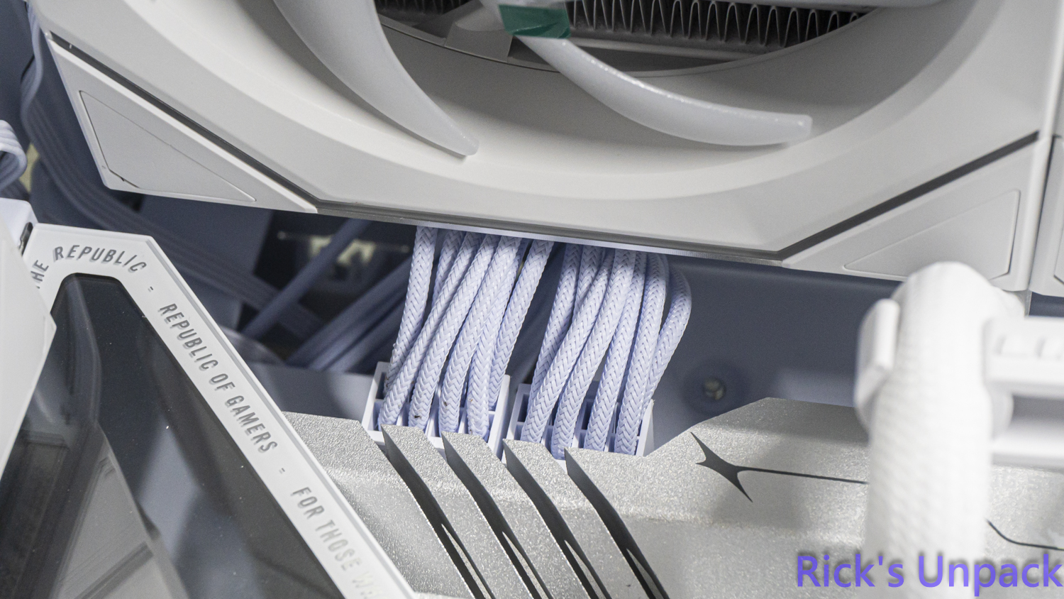

本次同樣搭配LIAN LI新推出的新版LIAN LI HYDROSHIFT II LCD-S 360N WHITE水冷來搭配組裝,由於這款水冷較長,因此在長度上幾乎跟LANCOOL 217 INF相同,前後僅有些許的微調空間,不過一定能組裝上去,請玩家放心。
在頂部的供電線部分,因為頂部支架有安裝140 mm風扇的寬度,因此水冷不會跟CPU供電線有擠壓的狀況,另外機殼上半部也有些許的挑高,在安裝順序上相對不會這麼要求一定要先裝CPU供電線,不過筆者還是會建議先安裝供電線會比較好。

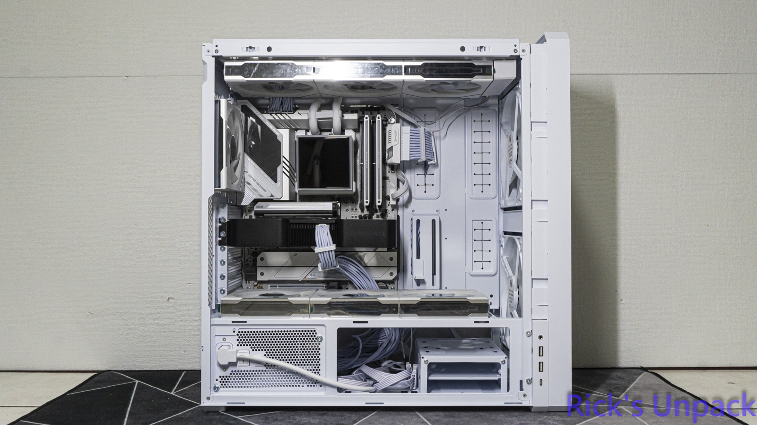

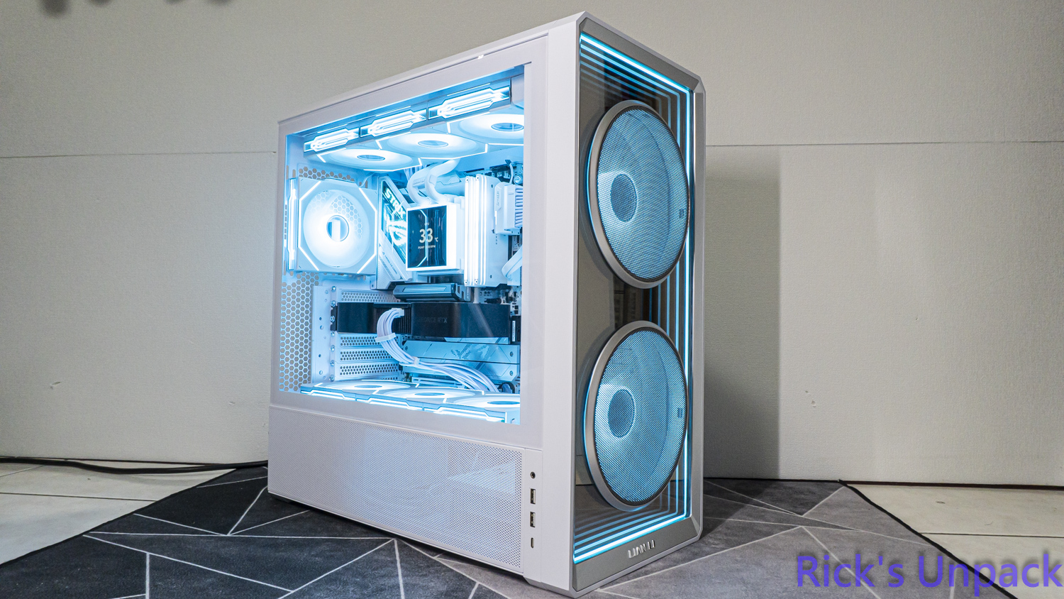

最後就放上整台主機組裝好的成果圖給讀者參考拉~~由於背面的前段有很空曠的區域可以進行線材的整理,因此筆者一樣就是簡單順著線材走線的路徑再透過鄰近的魔鬼氈束線帶來進行固定,在組裝上沒有遇到任何不合理的地方,過程都相當順利。

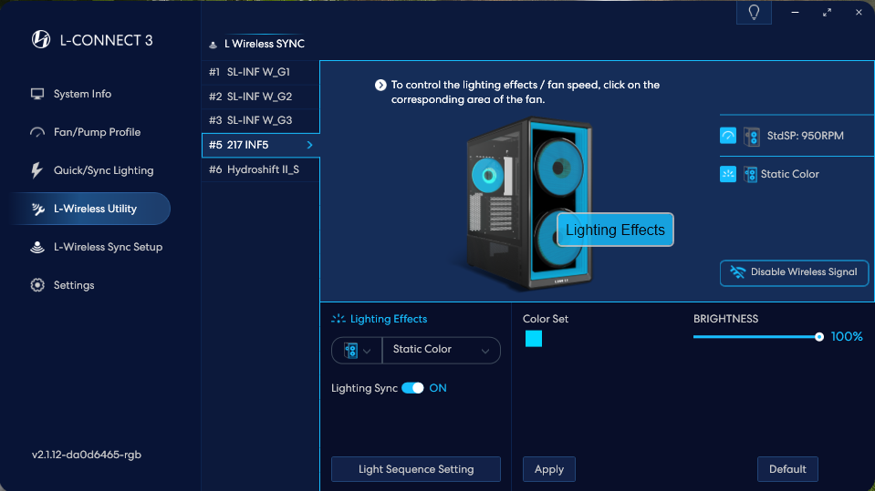

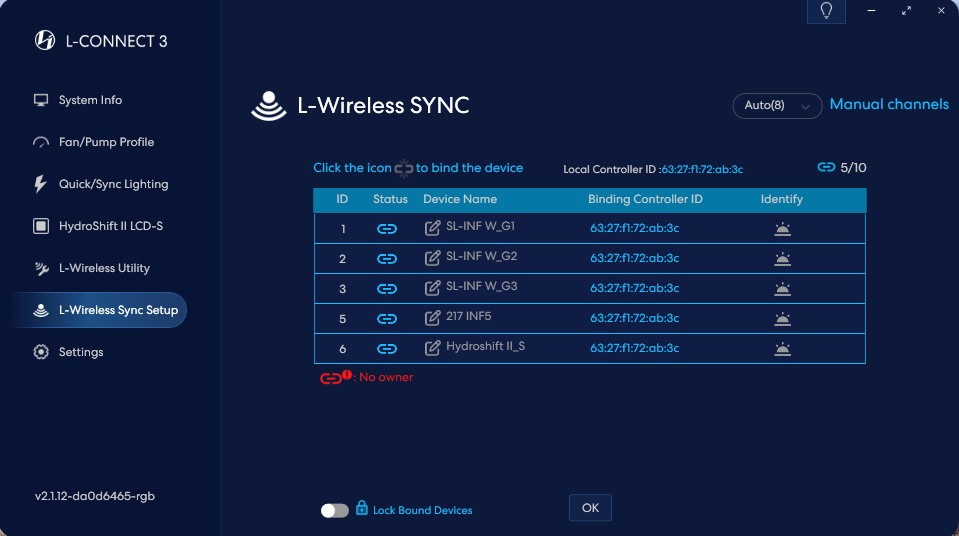

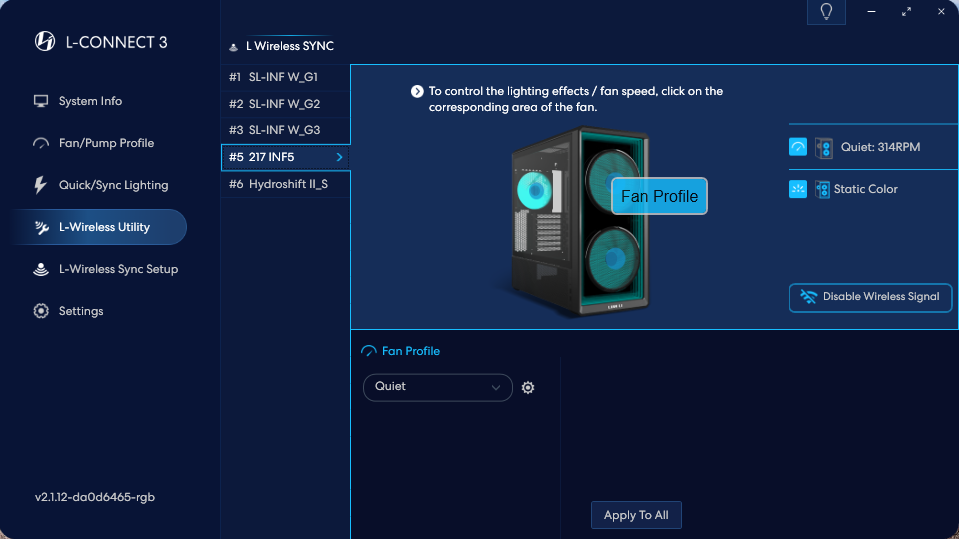

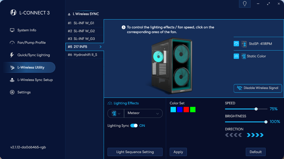

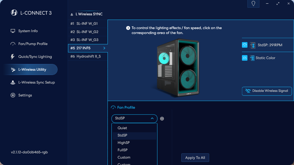

接著一樣進入L-WIRELESS Utility設定選單,再點選217 INF就會進入機殼本身風扇的轉速跟RGB燈效設定的介面了;在上方會顯示目前風扇的轉速模式、對應轉速以及燈效,在右下角可以選擇手動關閉無線訊號發射。
將滑鼠移動到上方機殼圖案中風扇的扇葉區域就會跳出Fan Profile的提示圖卡,點選一下即可進入風扇轉速的設定介面;裡面同樣是直接進行模式的套用,額外的轉速曲線需要到左上角第二個FAN/PUMP PROFILE的設定選單裡面進行設定。
將滑鼠移動到上方機殼圖案的扇葉區域時則會跳出Lighting Effects的提示字樣,滑鼠按一下則會進入燈效的設計界面。
在無線模式下的前面板無限鏡與風扇燈效為同步模式進行設定,目前無法個別單獨設定;另外在部分燈效也能進行顏色、速度、亮度與方向的調整。

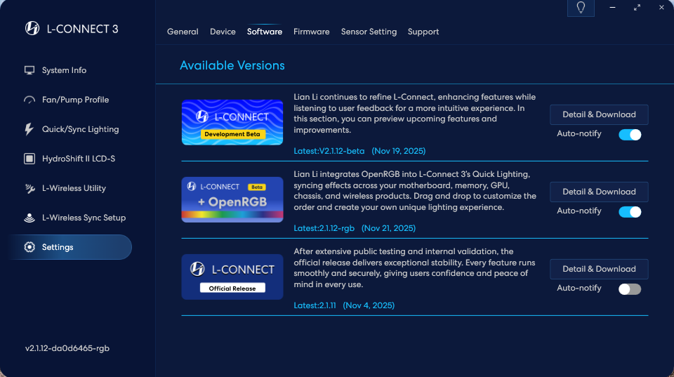

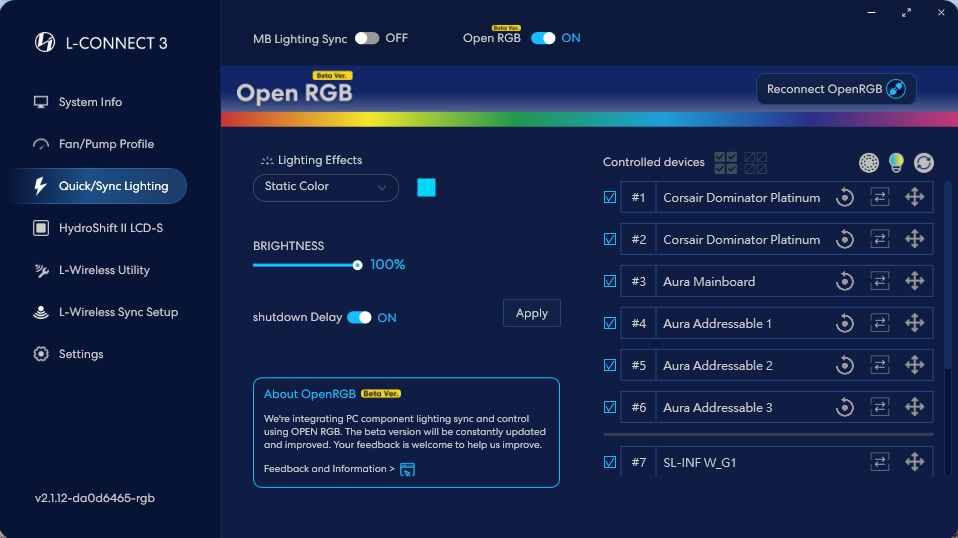

在最新版本的L-CONNECT 3裡面加入了跟 OpenRGB合作的附加功能可以安裝;將L-CONNECT 3更新到2.1.12版本之後,在Settings選單裡面的Software就可以看到有 OpenRGB德選項可以查看跟下載。
下載安裝完之後重新啟動電腦,在L-CONNECT 3軟體裡面的Quick/Sync Lighting就會看到變成OpenRGB的設定介面,而這部分就可以同時將主機板、記憶體等硬體的燈效控制權都集中到這邊進行燈效同步,就不需要額外下載主機板的燈控軟體了。

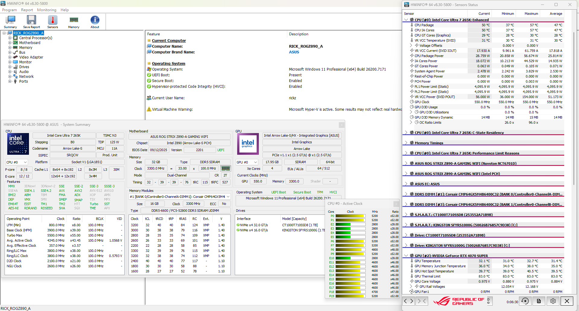

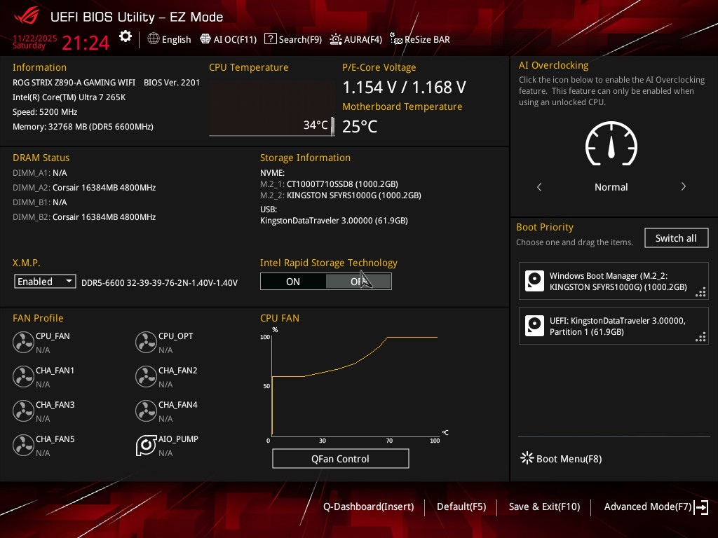

開始進行測試前一樣放上更新到最新的BIOS的截圖以及開啟DDR5的XMP。
接著是CPU-Z的截圖驗明正身。

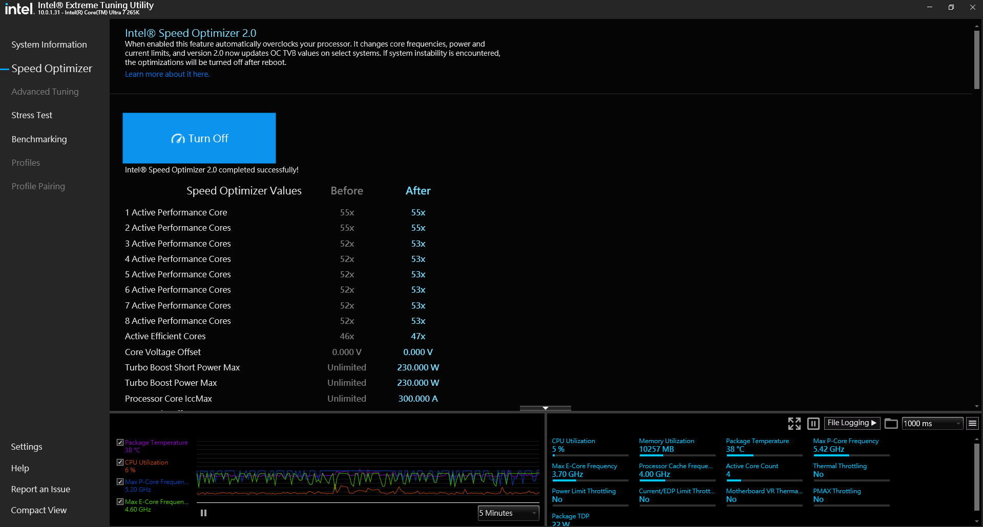

本次筆者一樣是選擇Intel XTU來自動辨識超頻潛力,這邊就直接放上軟體自動辨識後套用的各核心時脈跟功耗上限。
首先在待機下,Ultra 7 265K的平均功耗為25.8 w,平均溫度47度;4070 SUPER公版卡的平均功耗7.6 w,溫度則為31.4度。

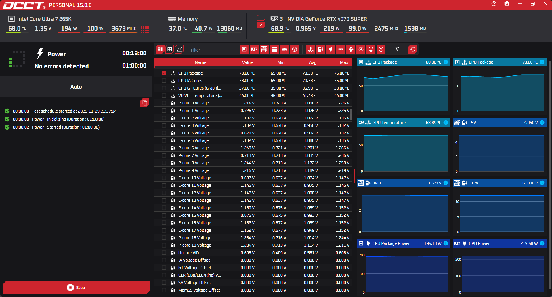

首先是OCCT的電源穩定性測試燒機10分鐘,Ultra 7 265K的PACKAGE平均功耗194.1 w,平均溫度70度;4070 SUPER公版卡的平均功耗219 w,溫度則為68.9度。

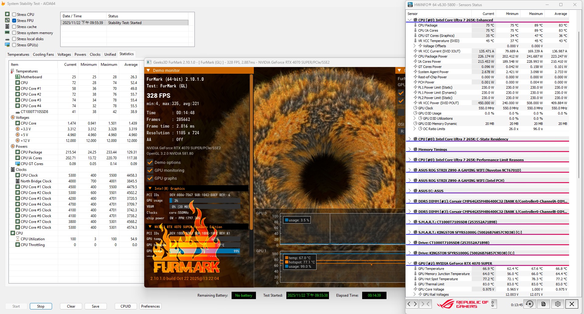

接著是Furmark與AIDA64 FPU雙烤測試, Ultra 7 265K的PACKAGE平均功耗223.2 w,平均溫度為83度;4070 SUPER公版卡平均功耗為219.5 w,平均溫度則是66.8度。

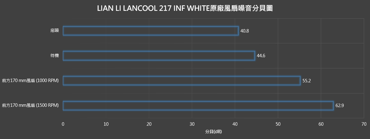

最後是噪音測試,由於本次組裝在後方的140 mm風扇改成LIAN LI提供的UNI FAN SL-INF WIRELESS 120 WHITE無線風扇,因此本次筆者就針對前方的兩顆170 mm大風扇來進行噪音測試,在底噪為41分貝的情況下,將兩顆風扇轉速拉到1000 RPM來模擬玩家在遊玩遊戲的情境,噪音會提升15 dB,整體表現算相當不錯,喇叭或耳機音量正常情況下基本上不會聽到轉速聲;如果將轉速拉到最極限的1500 RPM,噪音會提升到63 dB,基本上也不會太吵,筆者也會建議玩家在L-CONNECT 3軟體裡面採用標準模式的轉速就相當好用了。

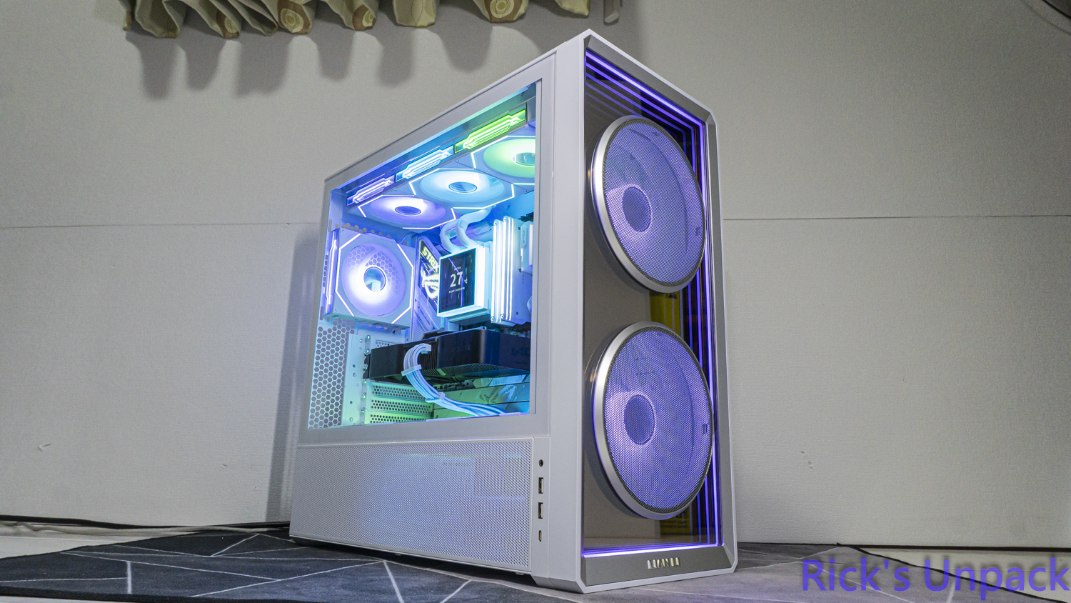

以上就是LIAN LI LANCOOL 217 INF WHITE的開箱與測試拉~~
這款217 INF無限鏡版本在架構上並非只是原版217直接挪過來並將前面改裝成無限鏡面的燈效而已,在架構上比起原版又更加的模組化以及提供玩家更多自由搭配的設計;其中最主要的差異就是217 INF恢復了模組化機殼I/O的設計,讓玩家能自由決定要將機殼I/O放在側邊底部或是頂部,能夠去因應這款機殼在桌面或底面上的情境;
另外一點就是217 INF取消了預先安裝在分艙平台區的2顆120 mm風扇,不過筆者會覺得這款機殼本身前方的2顆170 mm風扇搭配後方的140 mm風扇就已經擁有非常強悍的風流,因此底部的取消影響不會到很大,不過在架構設計上依舊保留,因此也變相讓玩家能夠自由去選擇想要搭配的風扇;
而217 INF最大的特色當然莫過於他正面的無限鏡面設計,讓這款機殼擁有相當獨特的視覺效果,另外一個讓筆者驚豔的設計是LIAN LI在背面也將風扇、無限鏡的燈效整合在一個電路板上,並且也搭載LIAN LI自家的無線傳輸技術,能搭配頂部的按鍵來將機殼燈效開啟無線模式進行燈效與轉速的設計,這也同時表示LIAN LI正在逐漸發揮出這套無線系統的最大價值;唯一需要注意的地方就是前面因為採用鏡面設計,因此非常容易留指紋,在搬運上需要多加注意,或是清潔上需要更加頻繁;
最後當然就是價格部分,這款機殼接近4000元的價位,老實說不算便宜,不過考量到這款機殼擁有高度模組化的設計,搭配其獨一無二的無限鏡面燈效,他肯定是一款相當吸睛的機殼,並且也支援L-WIRELESS無線技術來跟水冷、風扇達到燈效同步,在硬碟數量支援性上也算是很多了~如果玩家有相對較多的預算,並且也想要組一台擁有高度硬體相容性,並擁有相當酷炫的燈效的中塔式機殼,那麼這款LANCOOL 217 INF就相當適合;如果玩家是希望低調無光並保持很好的散熱效率,那麼木紋版的LANCOOL 217也是相當不錯的選擇。

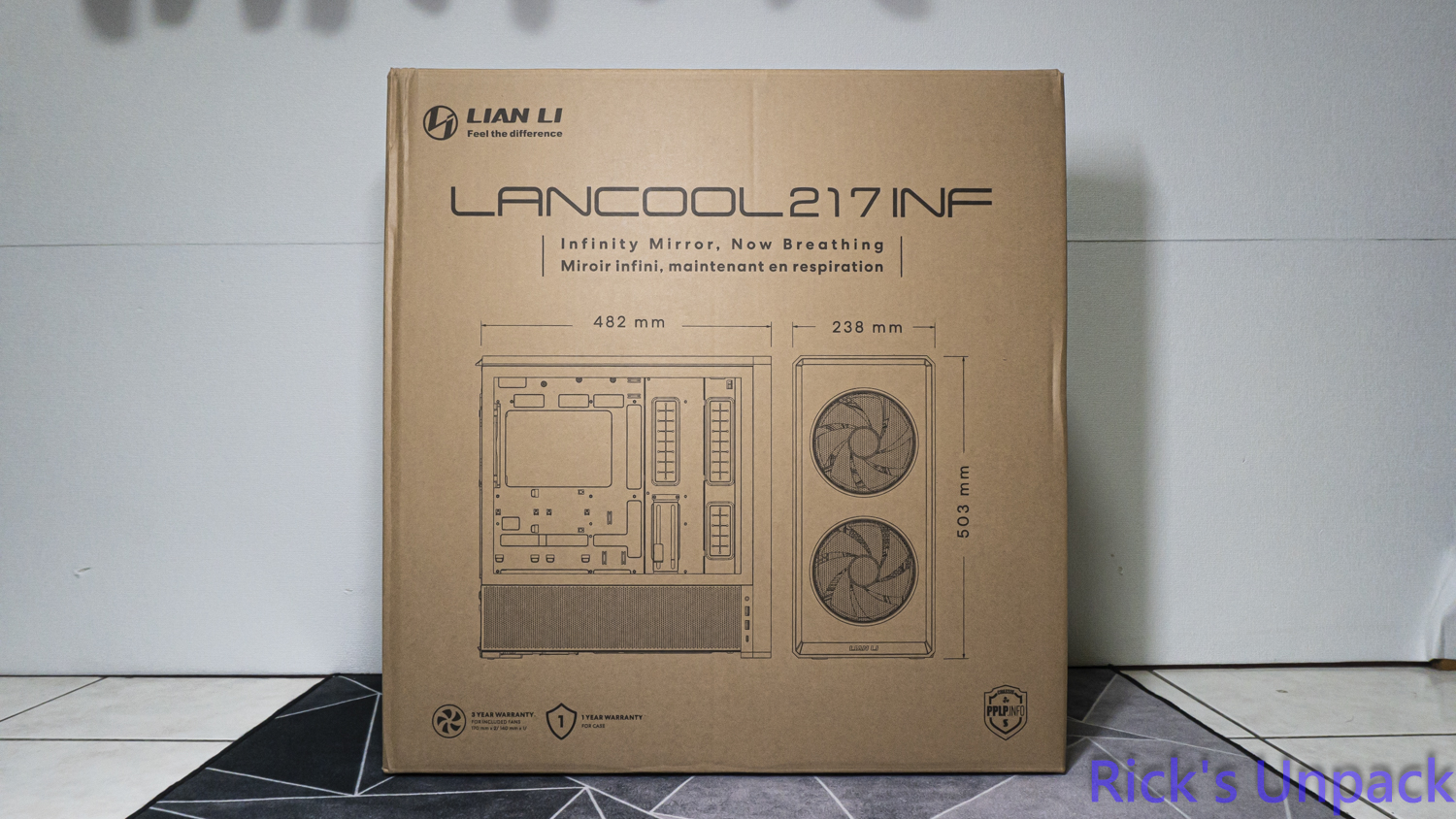

在外箱的正面中間有印上LANCOOL 217 INF的線條形象圖,並且特別標示前面有預先安裝2顆170 mm的PWM ARGB風扇,後方有1顆140 mm PWM ARGB風扇,並且正面採用無限鏡燈效的面板設計。
在另一面則有放上機殼的三圍尺寸圖,在左下角有放上這咖機殼本身提供1年保固,而風扇部分則有3年保固;在右下角則放上這咖機殼的風扇有獲得PPLP實驗室S等級的散熱性能評比。
這次LANCOOL 217 INF一樣有推出黑白兩色,側面一樣有貼上顏色標籤,可從側面確認內部機殼顏色版本。
風扇轉速(MAX):1500 RPM
風扇噪音:34.3 dBA
風扇軸承:FDB
- M1短按為切換無限鏡燈效,長按則為開啟或關閉無線訊號(無線模式開啟時會亮白燈)
- M2短按為切換風扇燈效,長按則為同步主機板燈效模式(需先將無線模式切換成關閉)
- M1+M2長按為開關燈光,按任一鍵可開啟燈光

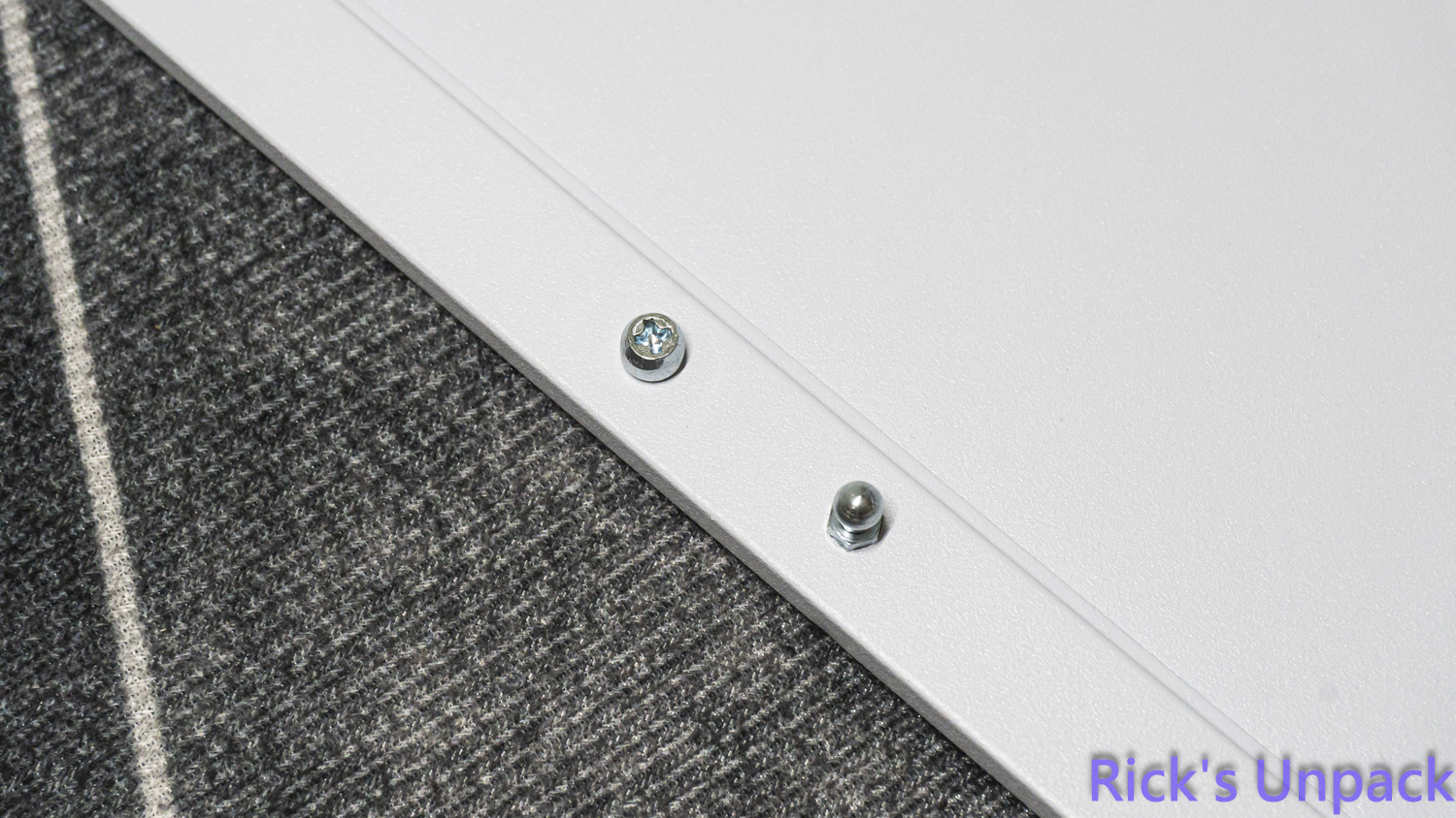

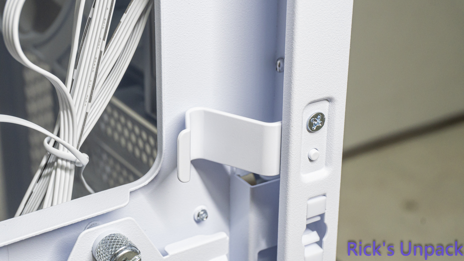

電源艙的底部也有預先放上4塊很厚的減震墊片,可避免電源風扇運轉時與底部板材產生的震動聲。

接下來就進入機殼的組裝展示部分,一開始筆者也說明如何進行機殼I/O模組的位置變更;首先需要先將機殼正面的無限鏡面板整個拆下來,另外側面網孔面板也要拆下來,再來就是將I/O模組正面的固定螺絲卸下來(圖片藍框處)。

在前面有介紹到,LANCOOL 217 INF機殼在後方理線區的上方有預先安裝一個風扇轉速與RGB燈效的控制電路板,最主要的功能就是這咖機殼的3顆風扇和前面的無限鏡面板都可以透過那個整合電路板來實現支援L-WIRELESS無線控制技術;只需要在機殼頂部開機鍵旁邊的M1按鈕進行長按就能開啟或關閉無線訊號,如果玩家有將L-WIRELESS無線控制器安裝上主機,在L-CONNECT 3的L-Wireless Sync Setup選單裡面就會跳出217 INF的選項進行連線配對。
接著是CPU-Z的截圖驗明正身。
