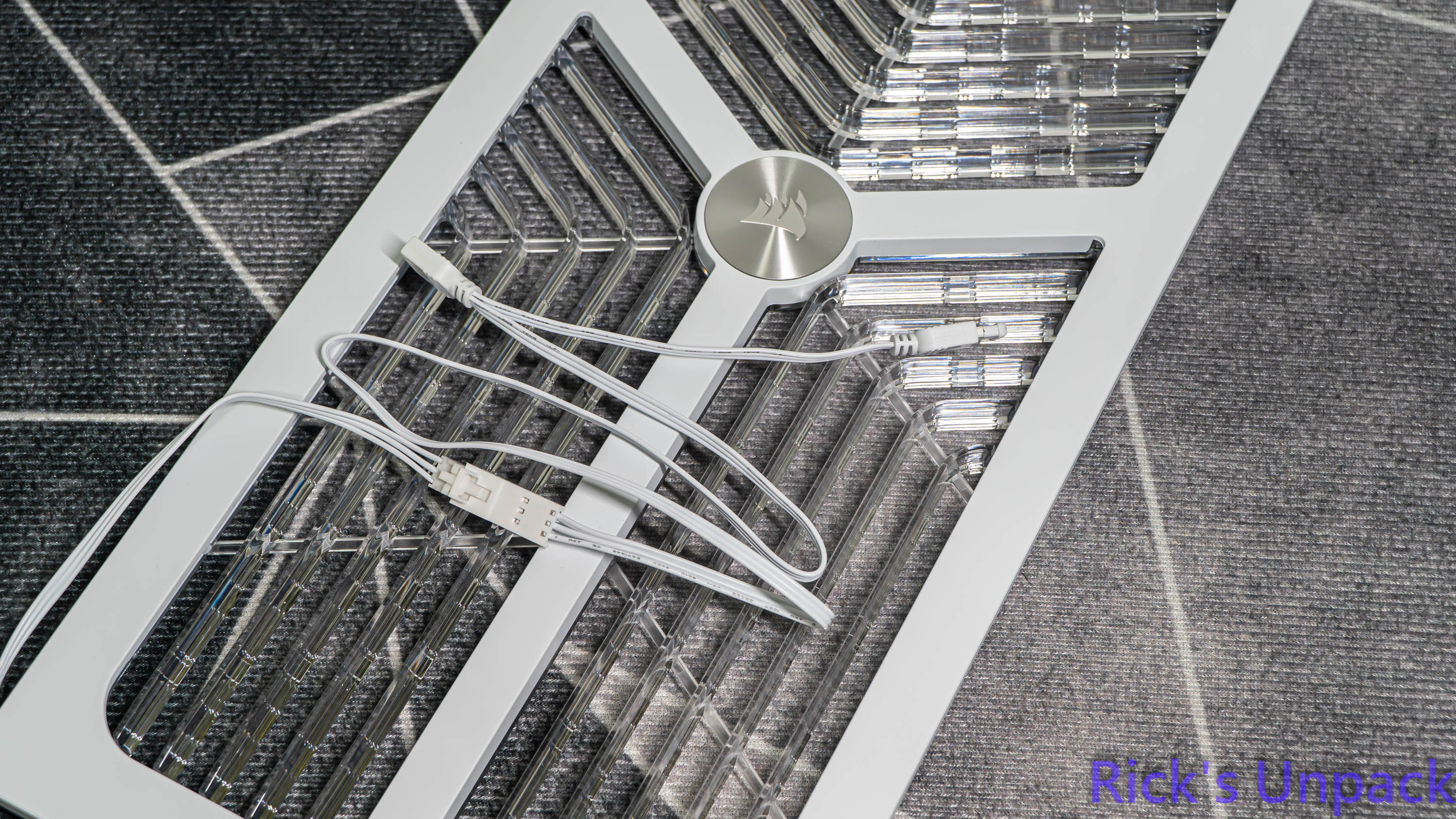

而這個進氣面板最大的特色就是他3個區域的Y字造型的透明線條本身是帶燈的燈條,因此有額外配置一條特規RGB接頭轉5V 3-PIN ARB轉接線,可連接至主機板實現RGB同步;也因此在進行燈板拆裝時也要特別留意RGB線條,避免扯壞。
將導光燈板拆下來之後,在風扇前面同樣配置一個磁吸防塵濾網,底部有握柄可以將濾網拆下來。

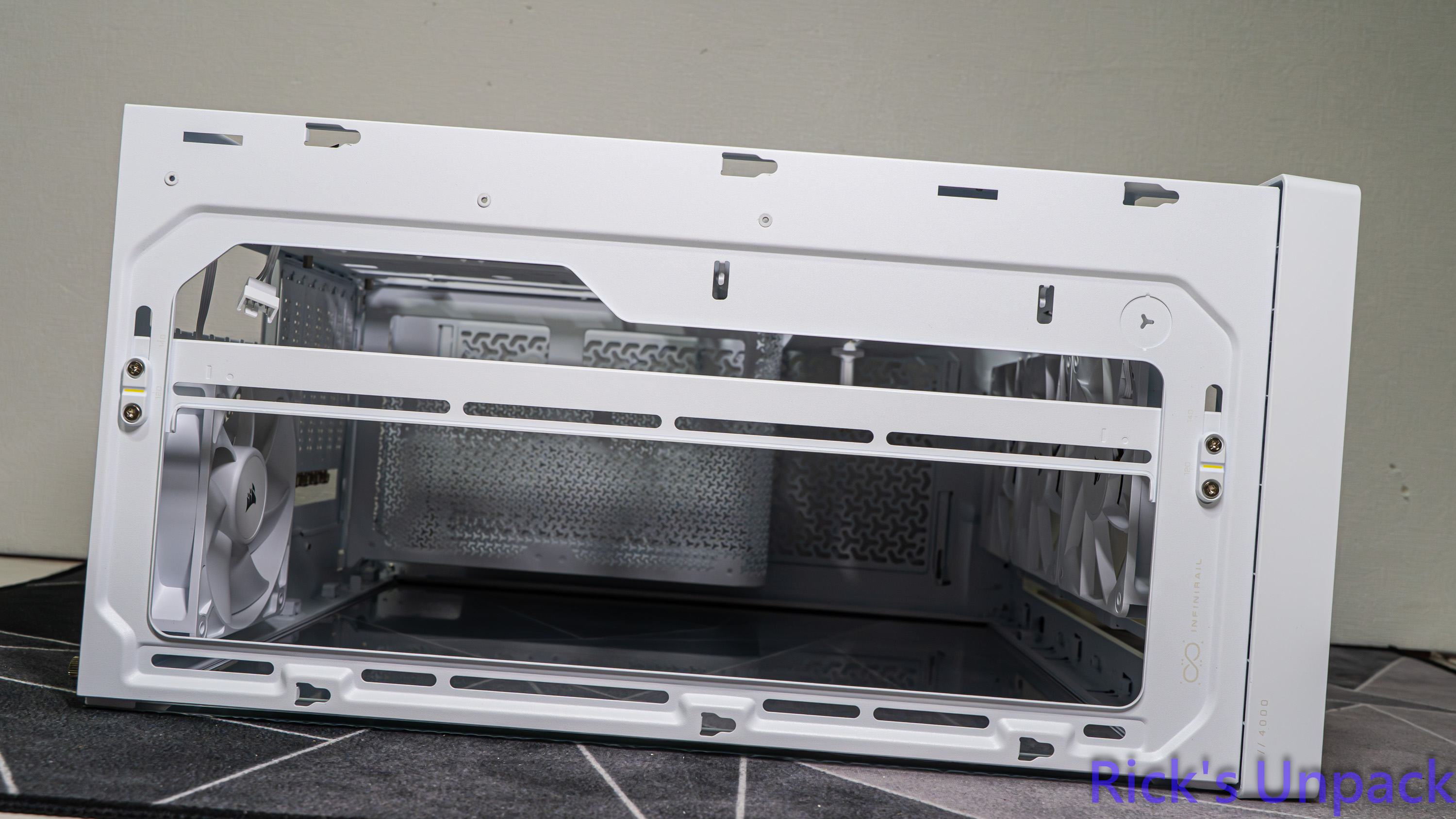

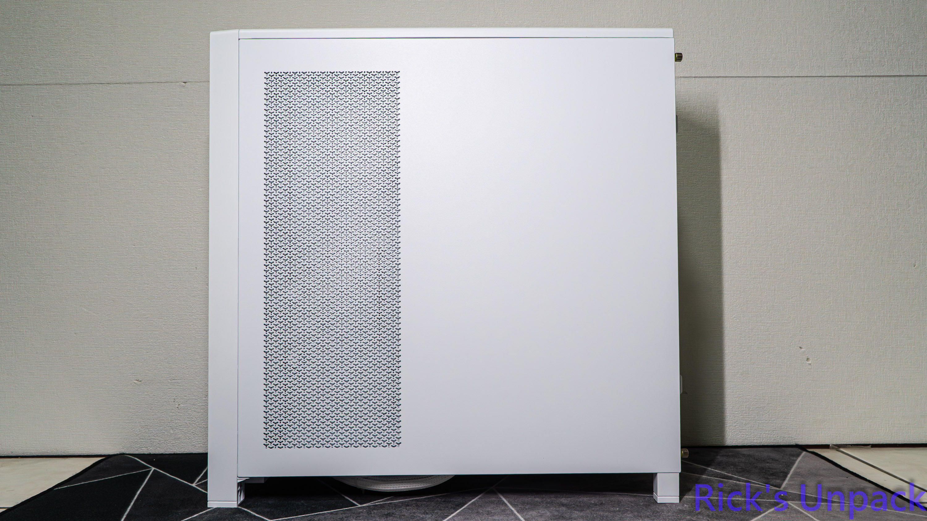

另外4000X RS與標準版4000D相比另一個不同的點就是側面玻璃改採用整面的鋼化側透玻璃,左右兩內側有設計金屬邊條來強化。
側透玻璃本身後方有兩顆防脫落螺絲以及一個球型卡扣進行固定,需要注意的是,玻璃本身沒有防摔溝槽,因此在拆裝時筆者建議先將機殼平躺在進行拆裝。

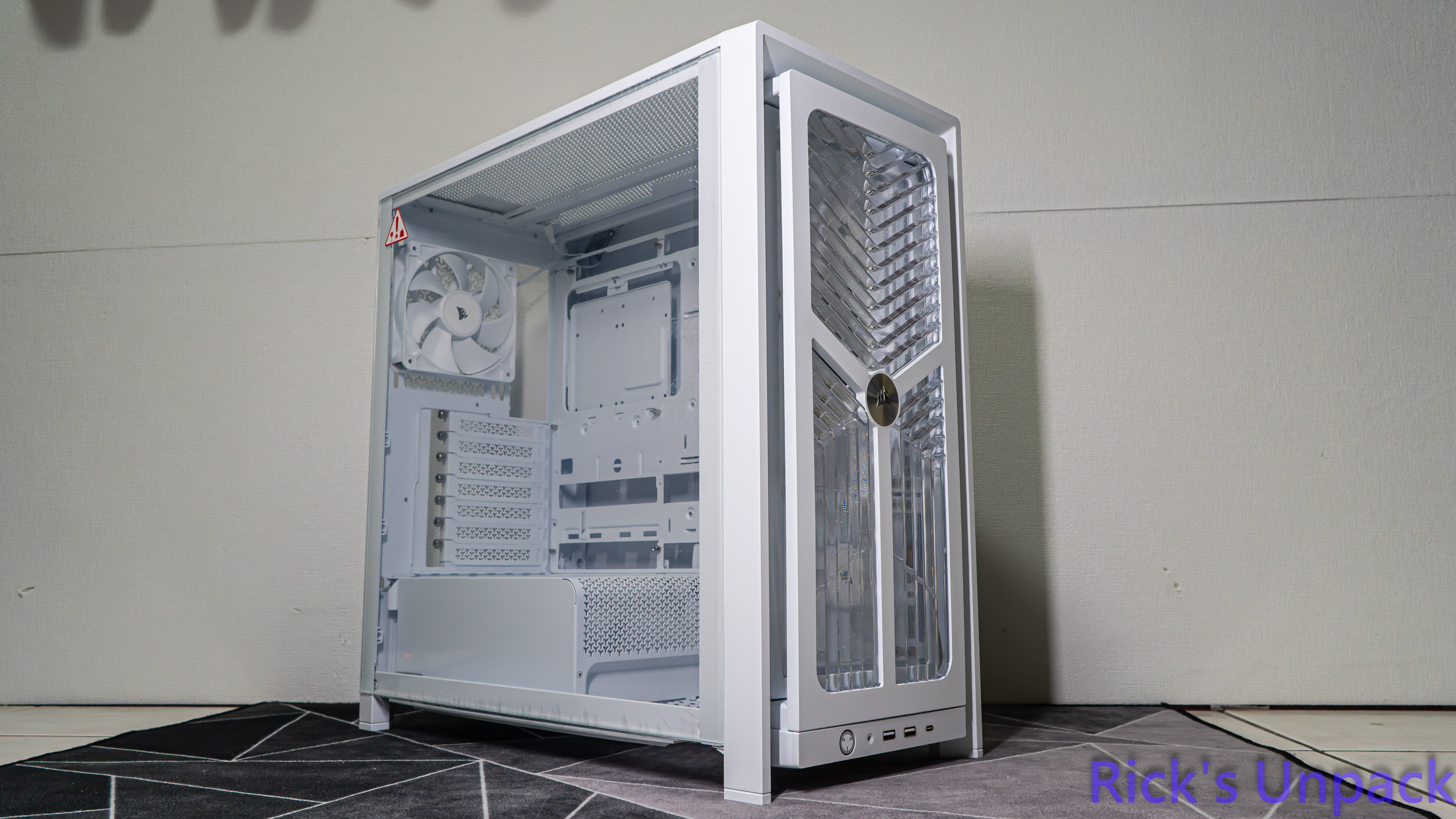

來到後方,4000X RS承襲標準版4000D同為一般主流中塔式機殼布局,頂部是後方風扇安裝位,中間則是PCIe插槽區,電源艙在底部。
在機殼頂蓋後方同樣有設計一個印有CORSAIR字樣的提拔可以輔助頂蓋的拆除,先將左右兩側的防脫落螺絲轉鬆之後,拉住提拔往後抽,就能將頂蓋拆下來。
頂蓋面板維持平面Y字造型網孔面板,並且內側一樣沒有防塵濾網;後面有額外貼上多種語言告知玩家提起機殼時不要用頂蓋尾部的提拔,那個只是單純提供拆除頂改時使用的。

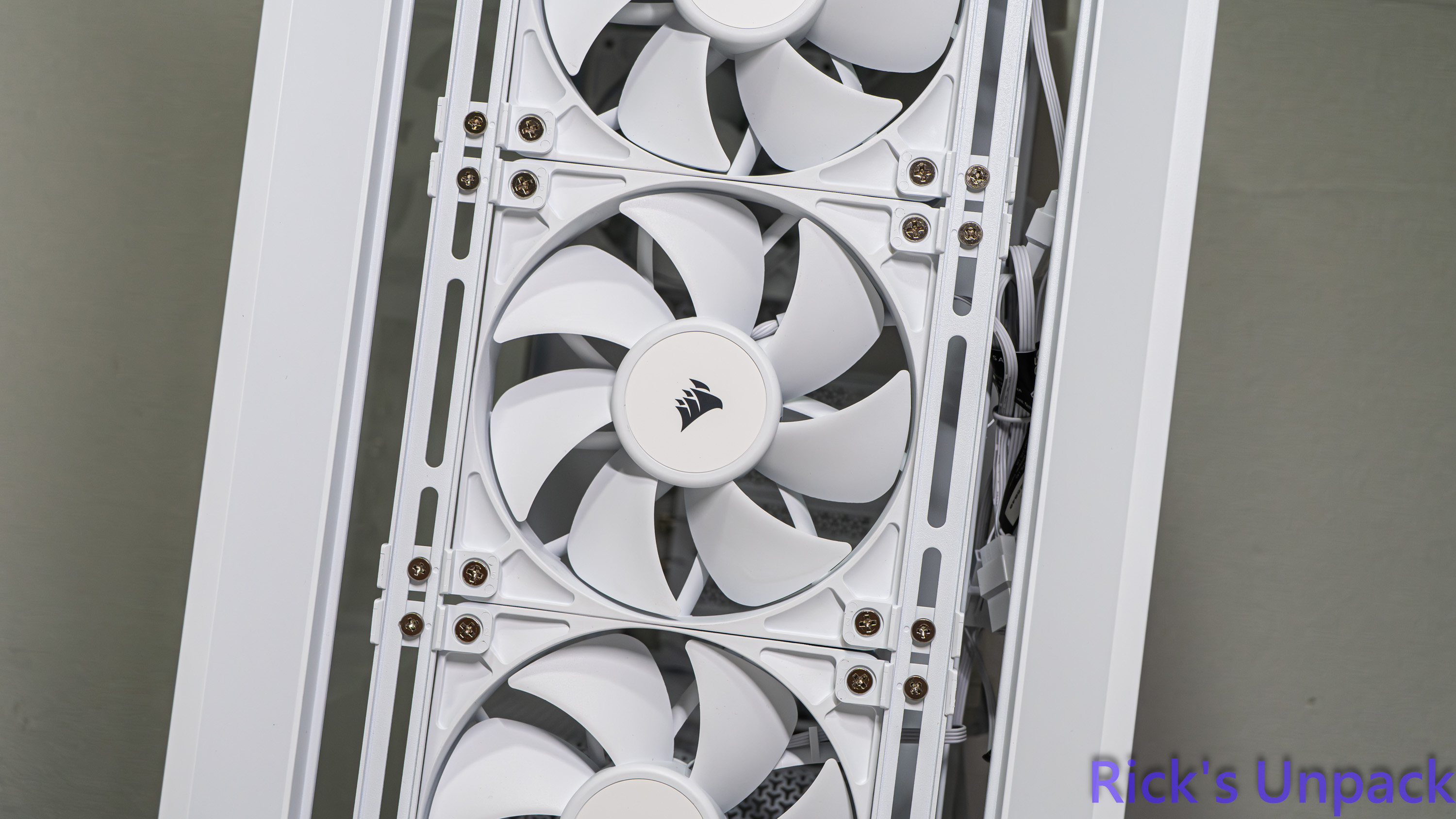

除了前方的風扇支架是採用INFINIRAIL風扇支架設計之外,頂部其中一側的支架也是採用模組化可調整的設計,並且兩端同樣都有對應風扇寬度的標示字樣,將十字螺絲轉鬆後即可調整。

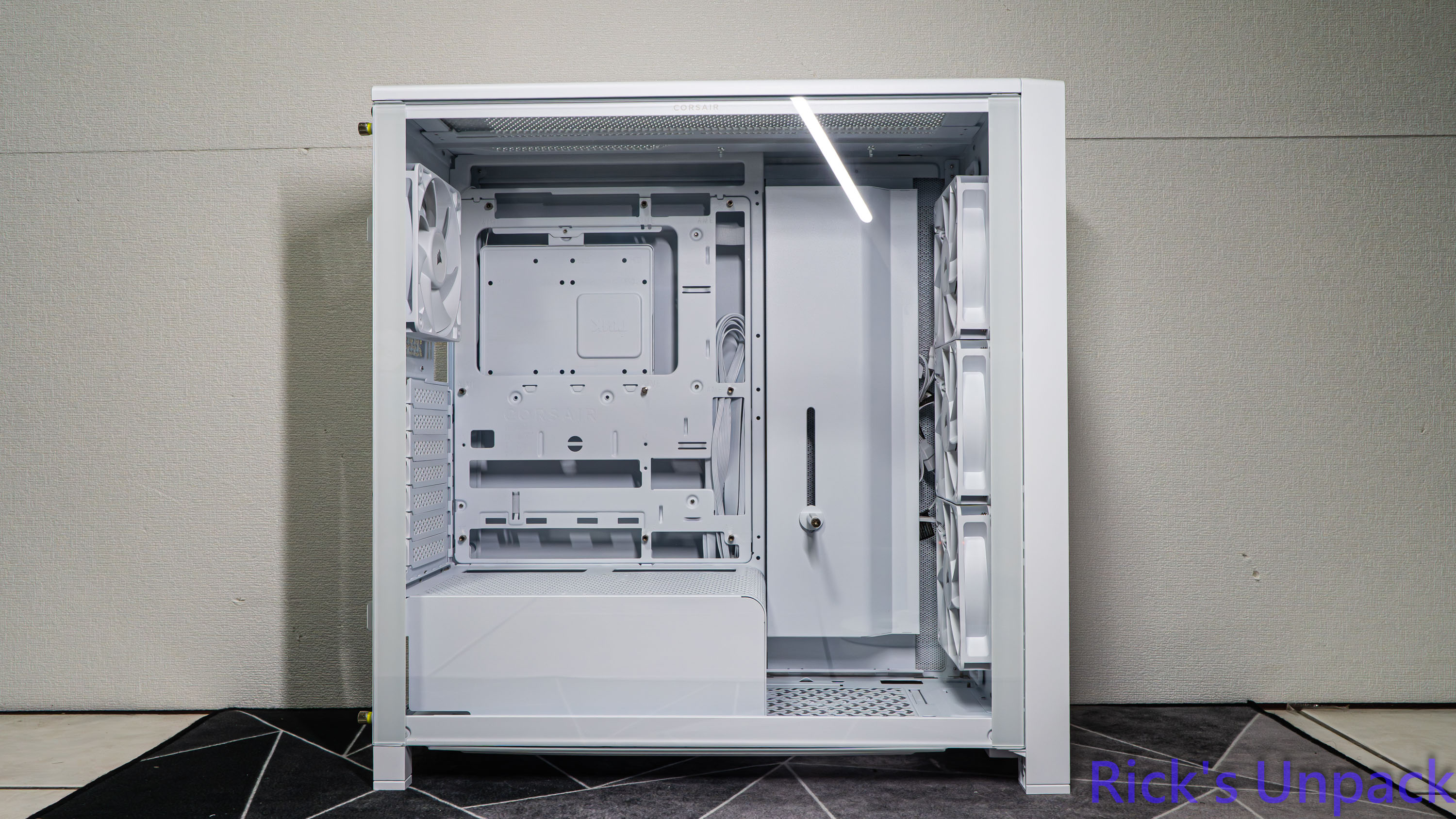

來到主艙區域,主機板安裝相容性上最大可以安裝到305 x 277 mm的E-ATX,而主機板安裝區周圍許多長條狀孔洞則是針對ATX與M-ATX兩種尺寸的背插式主機板所保留。
RAPIDROUTE 2.0模組化可拆裝的主板托盤一樣有保留,將背面的幾顆固定螺絲轉下來就可以將整塊主板托盤拆下來。
整個托盤拆下來玩家就可以更輕鬆的進行主機板的安裝,不需要一直搬動機殼來安裝,相當方便的設計。
回到正面,主機板安裝區右前端同樣會預先安裝一個遮線擋板,下方則有一個顯卡支撐架,並且有保留一定的高度孔洞可以進行支架的高度調整。

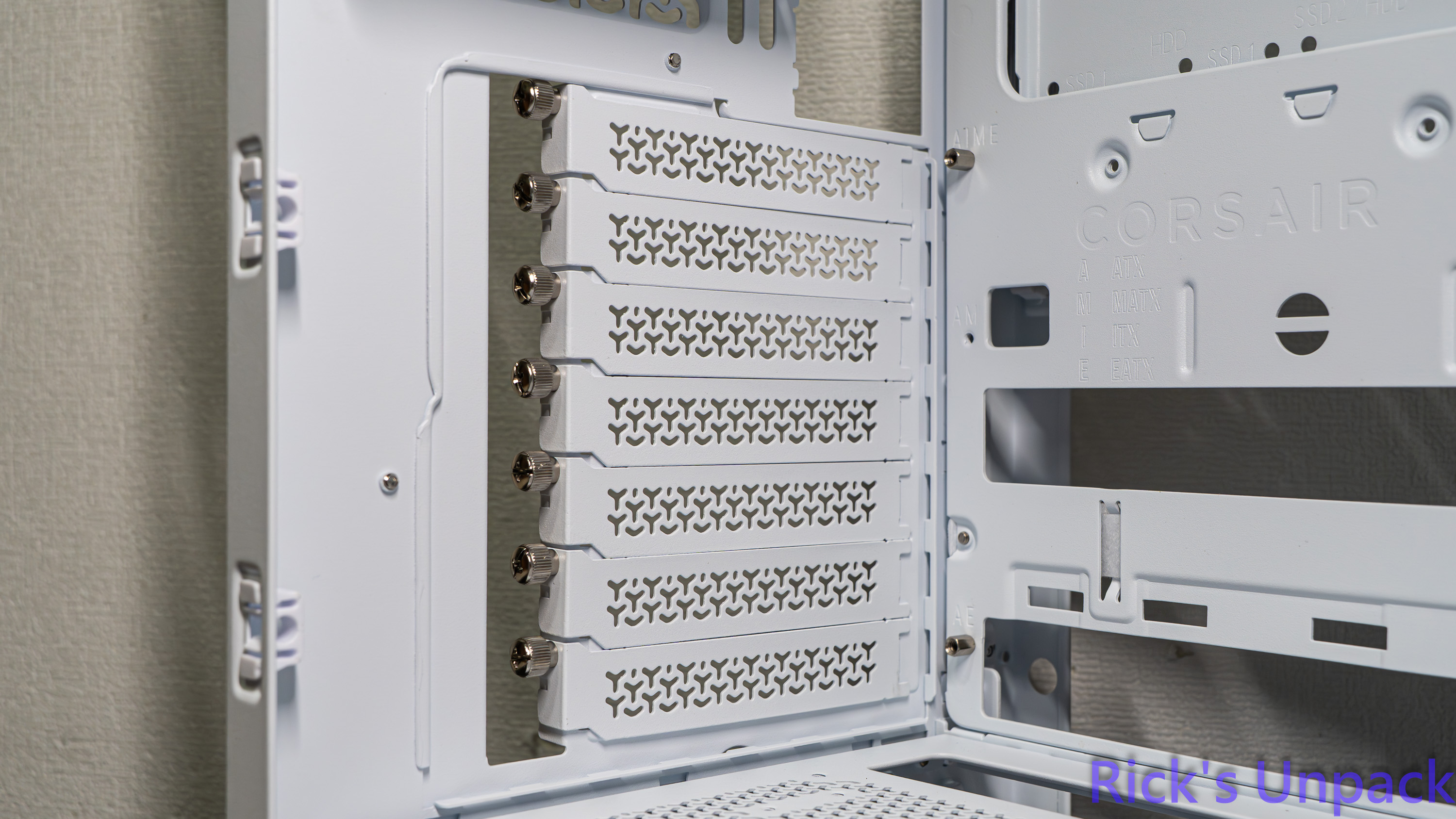

回到PCIe插槽區域,皆為可重複拆裝設計,數量部分為常規的7根,另外所有擋板都有採用Y字造型挖孔提供顯卡或相關設備散熱。

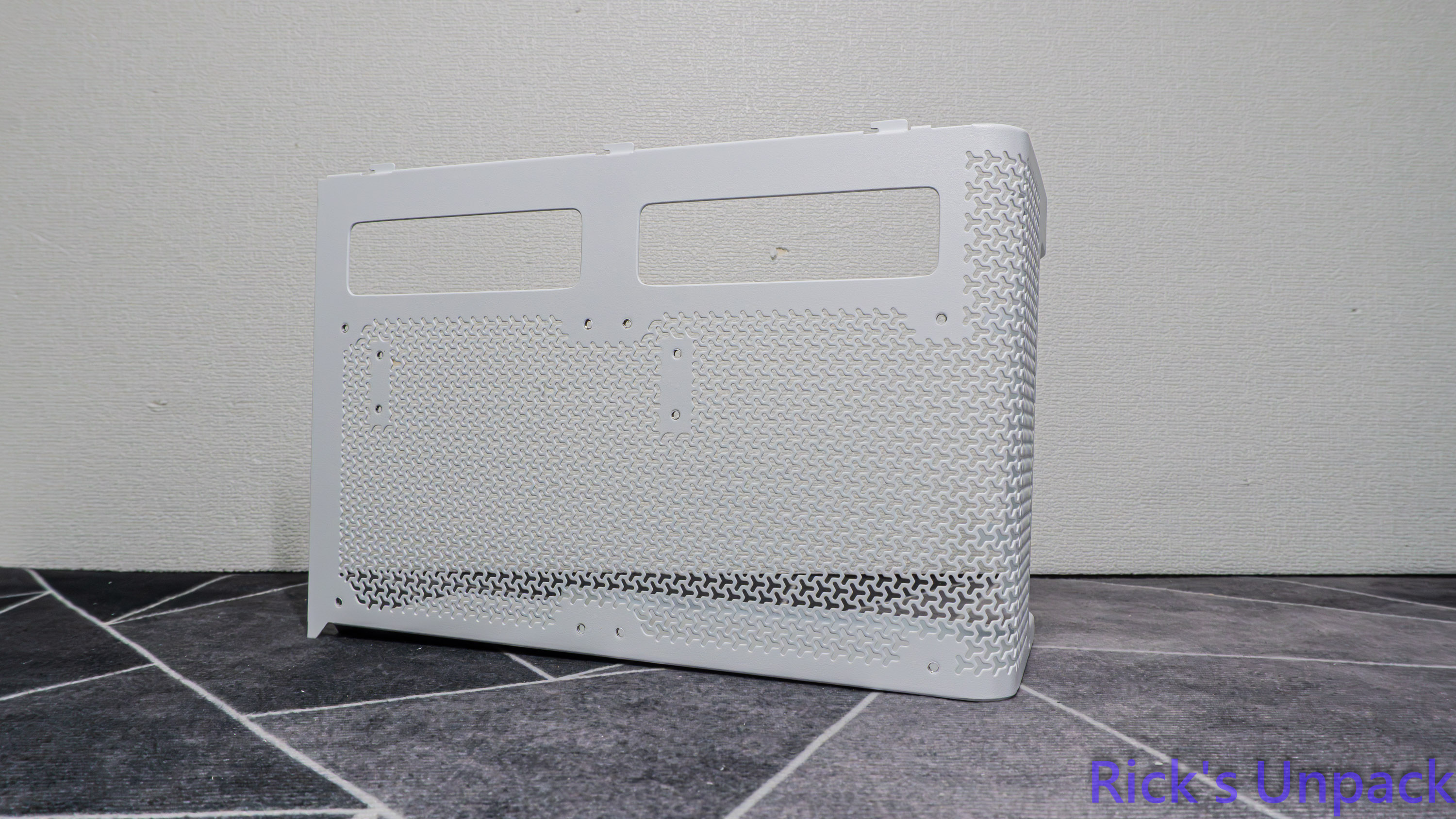

來到底部,這是4000X RS與標準版4000D不同的另一個地方,4000X RS預設是搭配與4500X系列機殼相同的分艙平台布局,平台本身有密集的Y字造型進氣孔,另外可以安裝2顆120 mm的風扇為顯卡做散熱,前方則是沿著擋板的邊緣往下收尾。
在分艙平台前端的區域,同樣有維持可以安裝1顆120 mm風扇的設計;不過同樣因為前端要保留空間給下方防塵濾網的滑軌以及機殼I/O模組固定用,因此風扇鎖孔有稍微往後挪一些。
如果玩家比較喜歡標準版的分艙平台,4000X RS本身底子就是4000D設計,因此對應的鎖孔都有保留,而這塊分艙平台本身也是模組化可拆式設計,將後方2顆,背面1顆螺絲卸下來,往前推就可以將其拆下來,不過需要注意,在拆裝分艙平台時,因為前方預設的遮線擋板會卡到,因此需要先將前方的擋板拆下來再進行分艙平台的作業。

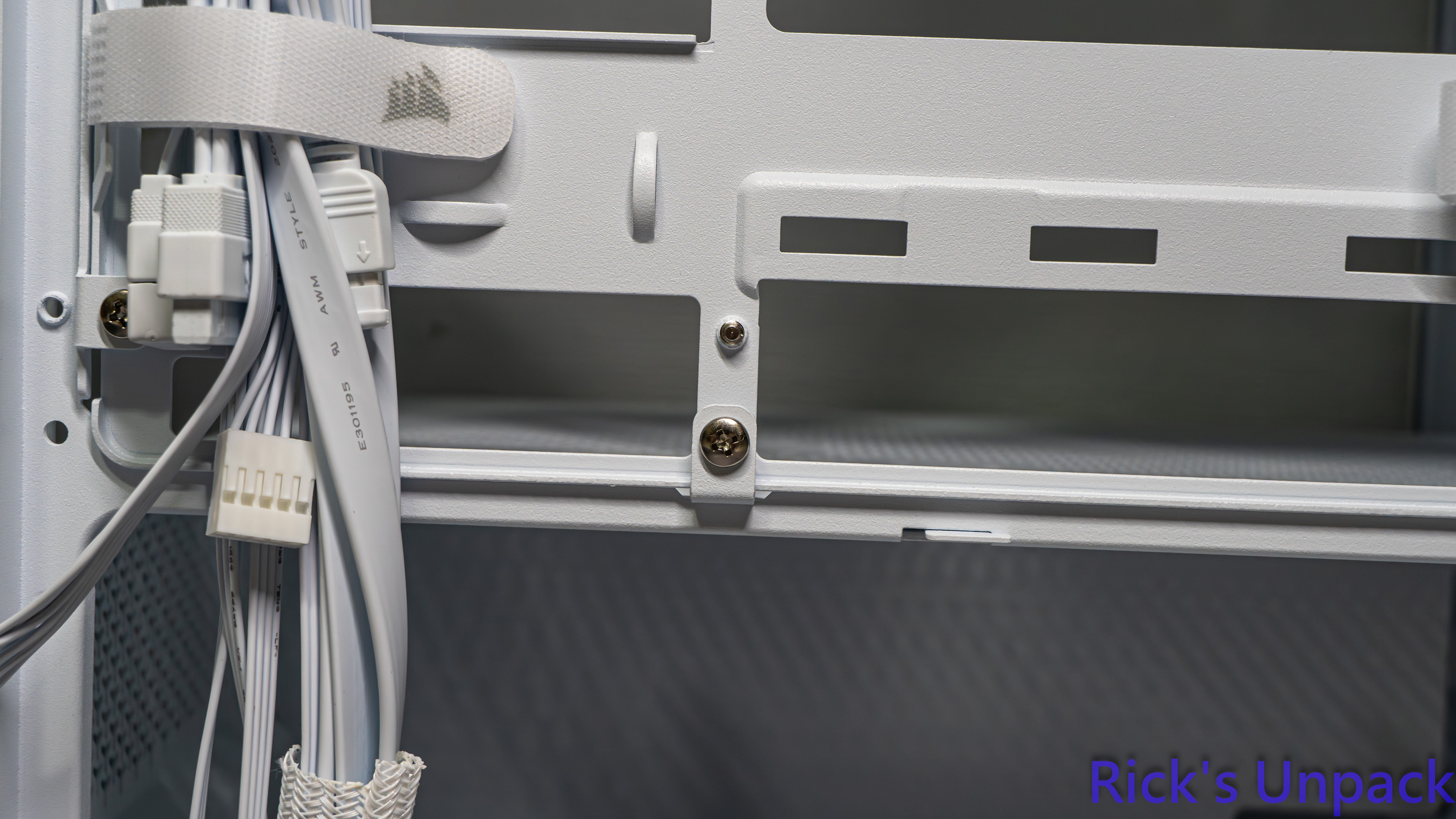

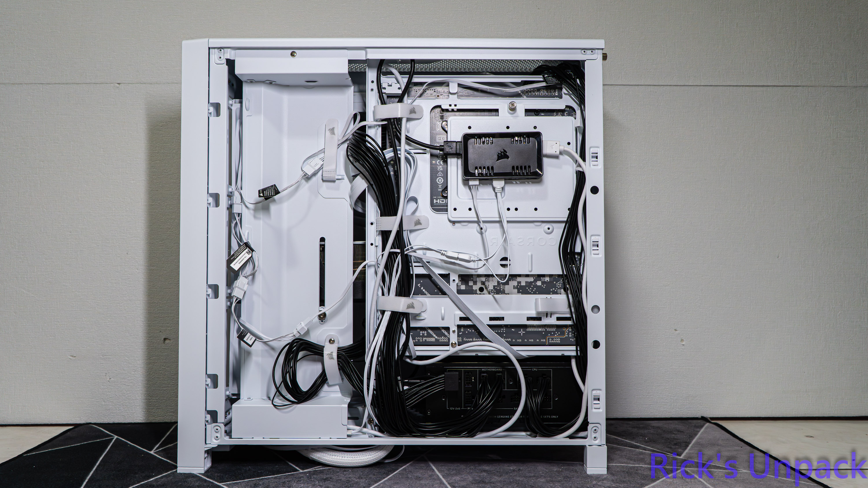

來到背面理線區域,由於有支援背插式主機板,因此在寬度上給到37 mm可以運用,並且也在部分區域配置了魔鬼氈束線帶可以使用。
機殼前面的3顆RS120風扇也有預先串接好並連接一條PWM轉速控制延長線,玩家到手後直接將其接到主機板即可進行轉速控制。
在預設擋板背面也有兩個白色魔鬼氈束線帶可以將一些線材固定在擋板後方,並且擋板的深度很足夠,如果玩家沒有打算安裝側面風扇,那這塊區域就能夠發揮很大的整線功用。

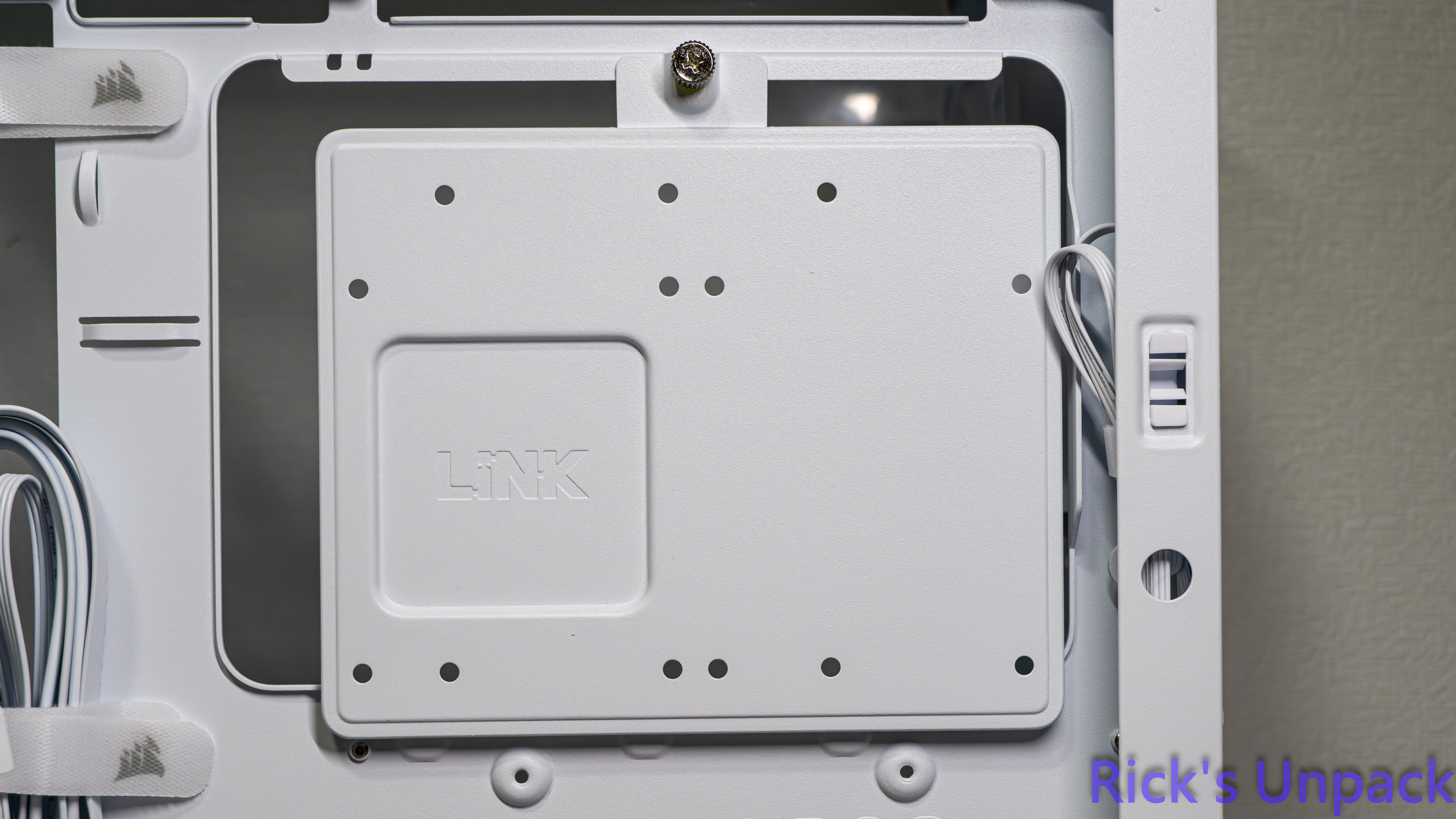

在主機板CPU插槽的背面有配置一個複合式硬碟支架,可以安裝2個2.5吋的SATA SSD或是 1個3.5吋HDD,如果玩家沒有相關硬碟需求可以放上iCUE LiNK控制器,海盜船也預先刻上了LiNK字樣與對應大小的凹槽可以使用。
在後方的走線區海盜船也有提供魔鬼氈束線帶可以針對CPU供電線以及經過這個區域的線材使用。

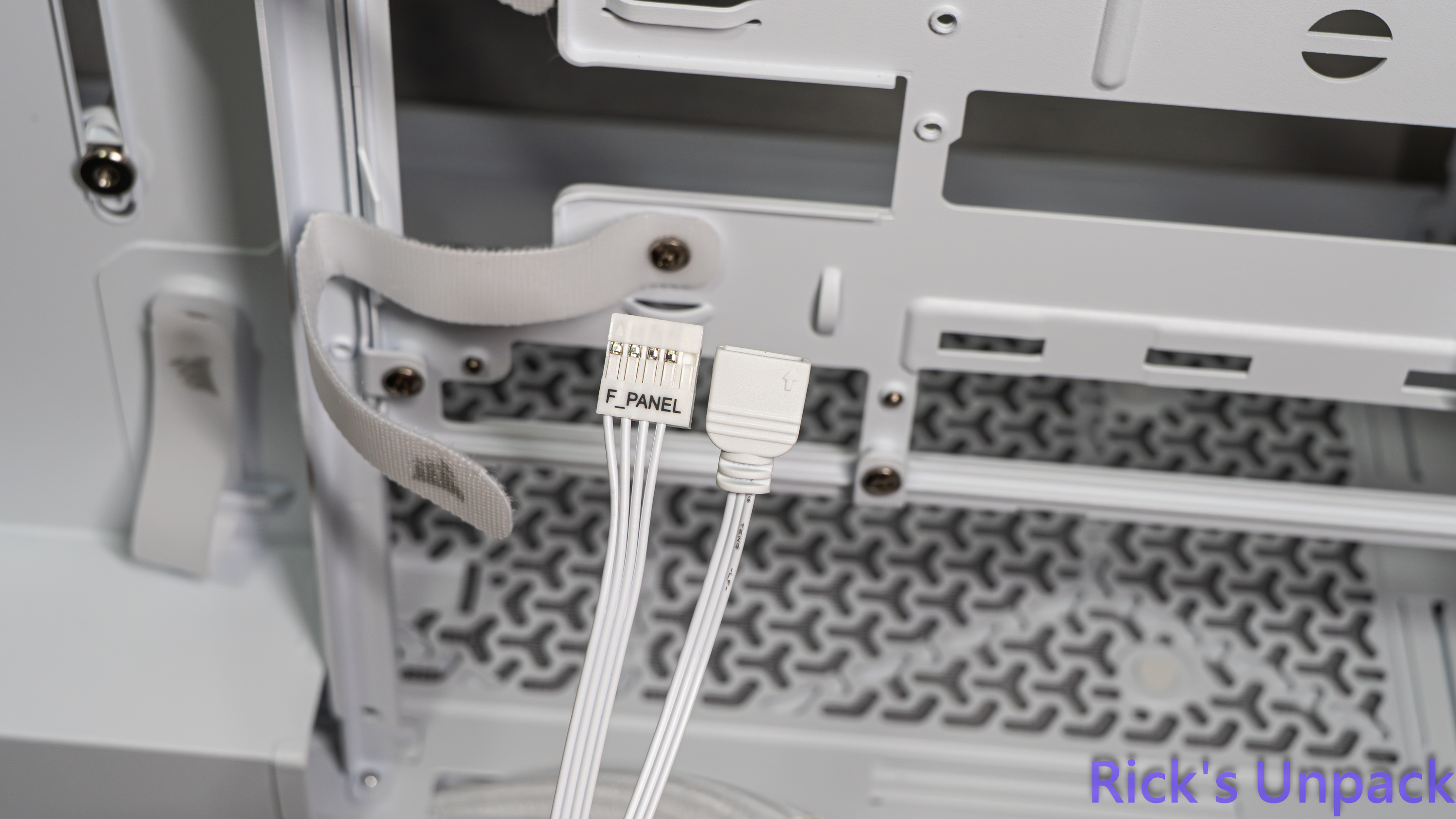

來到機殼前板I/O的部分,同樣有提供一條USB Type-C、一條USB Type-A與一條AUDIO線材,另外USB Type-C線材為滿血20Gbps版本,並且有預先安裝一個保護蓋避免運送撞壞。
F_PANEL線材本身也是採用整合式接頭,如果玩家的主機板針腳定義有不同的地方,也可以利用配件裡面提供的轉接線來搭配組裝;另外這次4000X RS機殼的開機鍵終於完整支援RGB燈效,因此有額外提供一個常規的5V 3-PIN ARGB線材可以跟前方燈板串接來達到燈效同步。

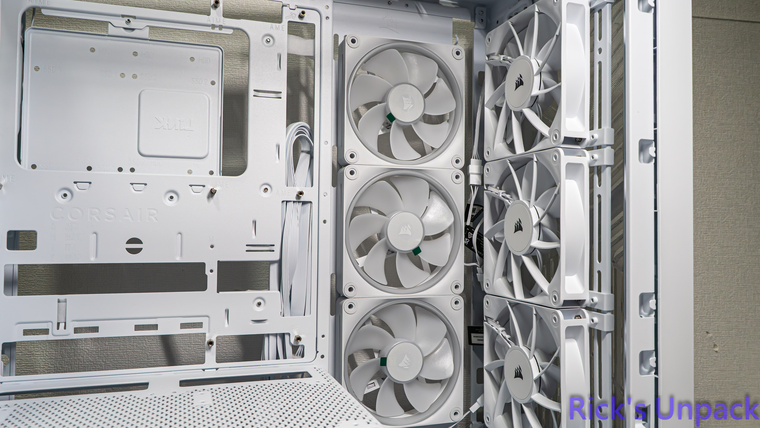

接著在安裝支架前可以先將風扇鎖上去,接著對準底部的凹槽孔洞,安裝上去後,頂部再用螺絲固定即可;這個風扇支架本身可以安裝3顆120 mm或是3顆140 mm的風扇,如果玩家要將水冷安裝在這邊排熱也沒有問題;本次筆者則是搭配海盜船的CORSAIR iCUE LiNK LX120-R RGB白色反向扇葉風扇。
由於更換成風扇支架之後,顯卡支撐架也會隨著擋板拆下來,如果玩家需要使用,可搭配配件盒裡面的轉接支架來組裝使用。

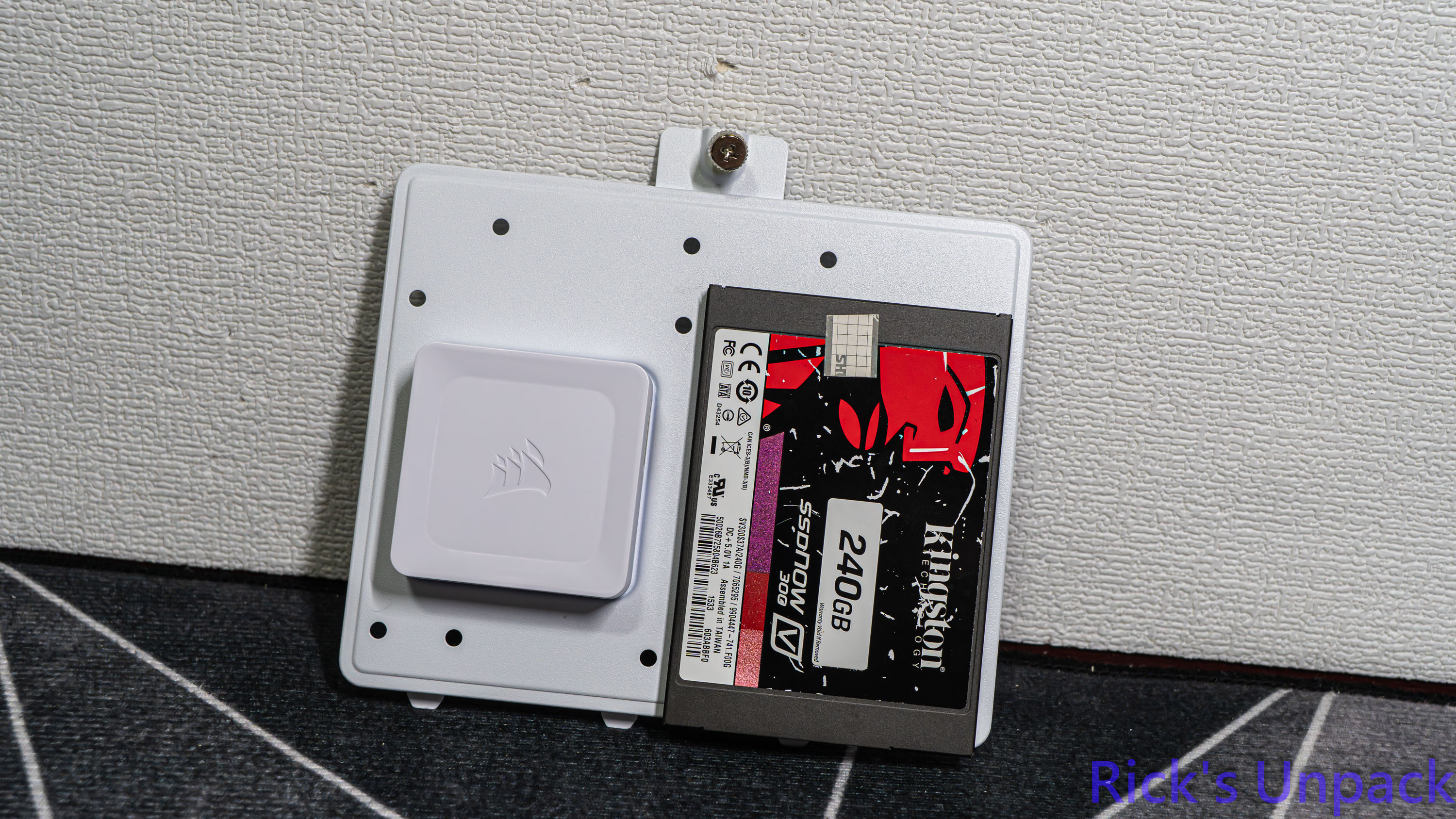

接下來展示複合式硬碟支架,背面的複合式支架可以支援一個3.5吋HDD,而這也是4000X RS僅存的硬碟支架,算是這種結構的短版。
如果是2.5吋SATA SSD則可以安裝到2個,或是如果沒有硬碟需求可以安裝iCUE LiNK控制器或其他相關控制器。

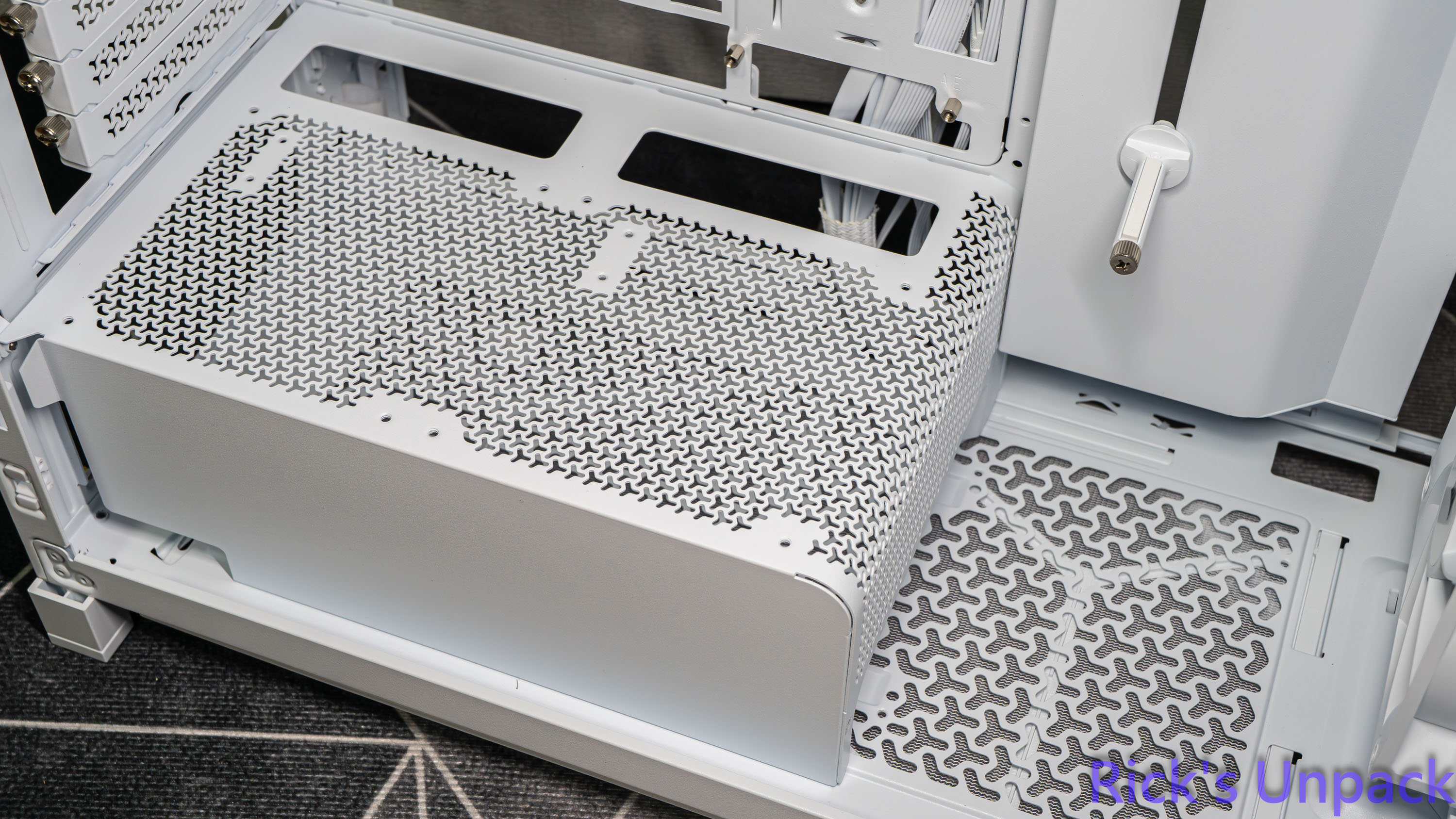

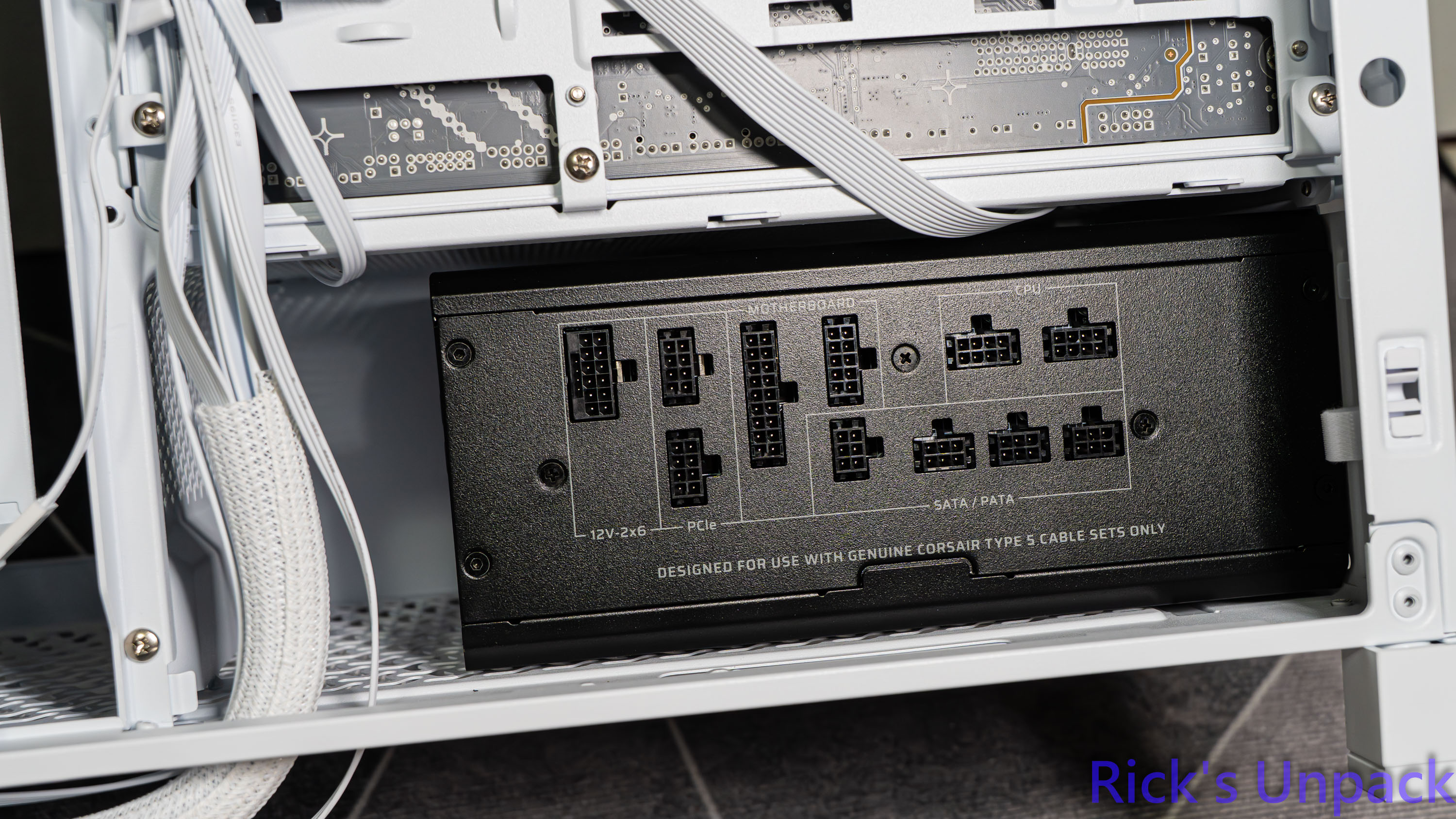

接著來到電源,由於4000X RS預設的副艙平台是跟之前開箱的FRAME 4500X LX-R RGB WHITE機殼一樣,因此對於電源長度的限制較為嚴苛,本次就用海盜船自家的側出電源CORSAIR HX1200i SHIFT,採用這種特殊的側面出線來增加電源拆裝模組線的便利性,而且前方空曠處也能將多餘的電源模組線塞到裡面。

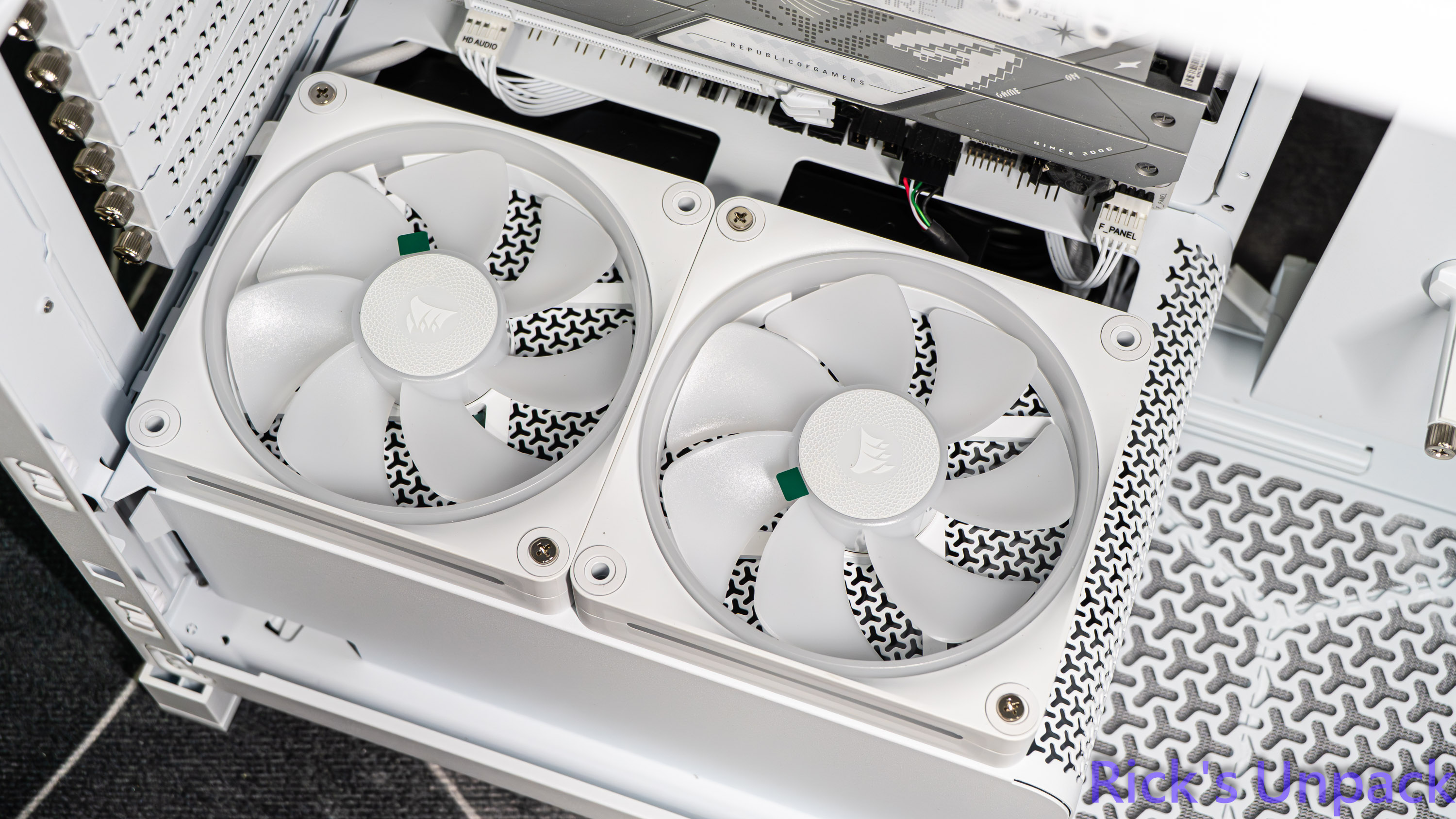

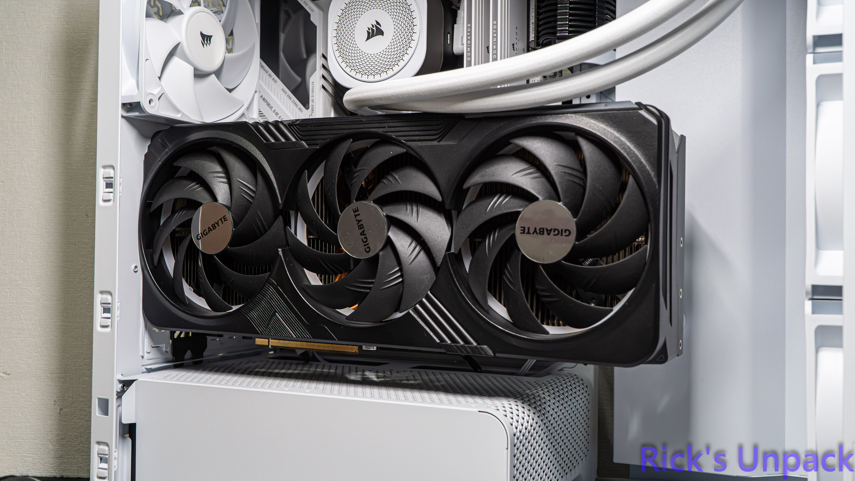

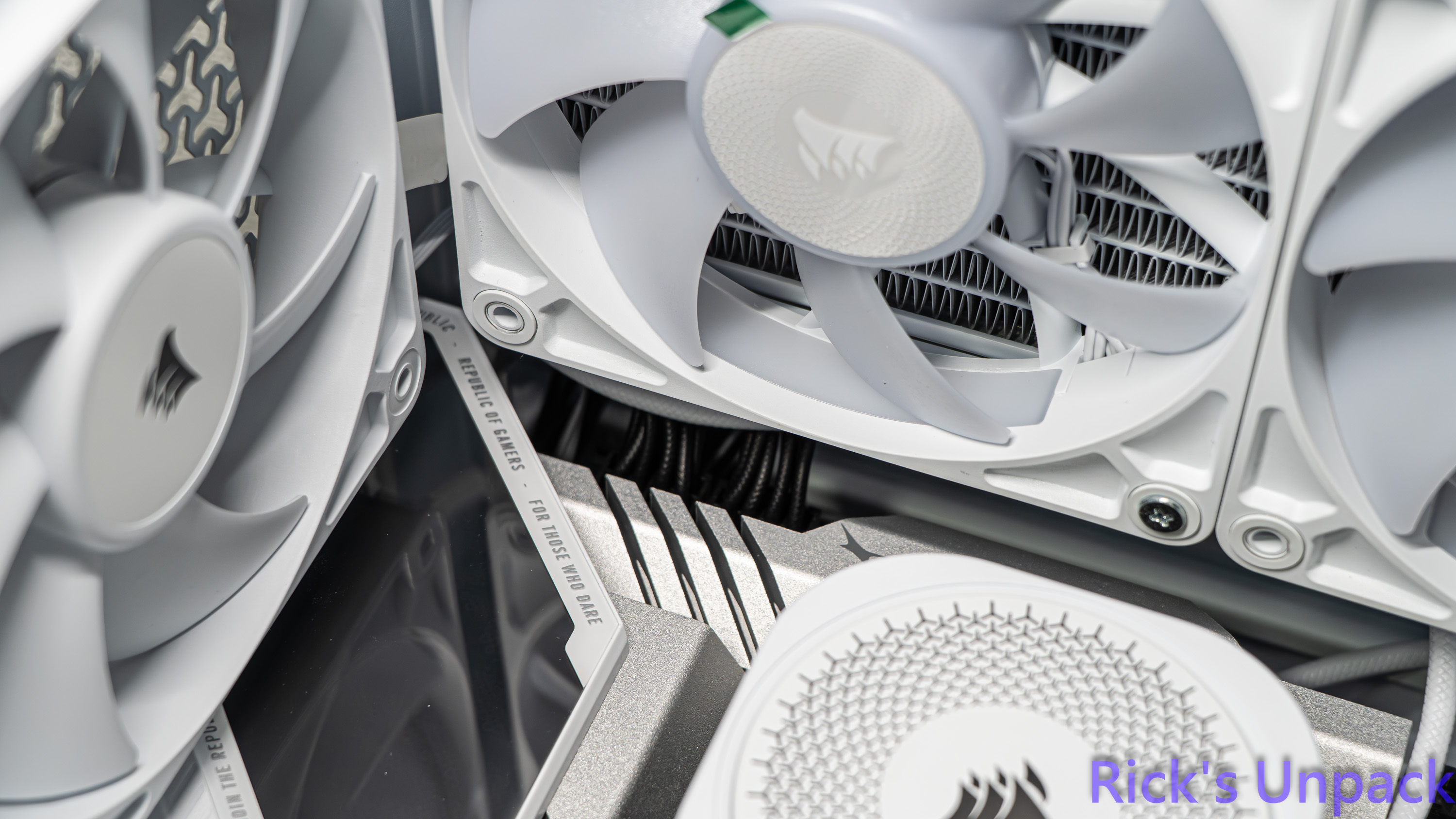

再來是電源分艙平台上方,可以安裝2顆120 mm的風扇,這邊同樣用iCUE LiNK LX120-R反向扇葉來組裝展示。

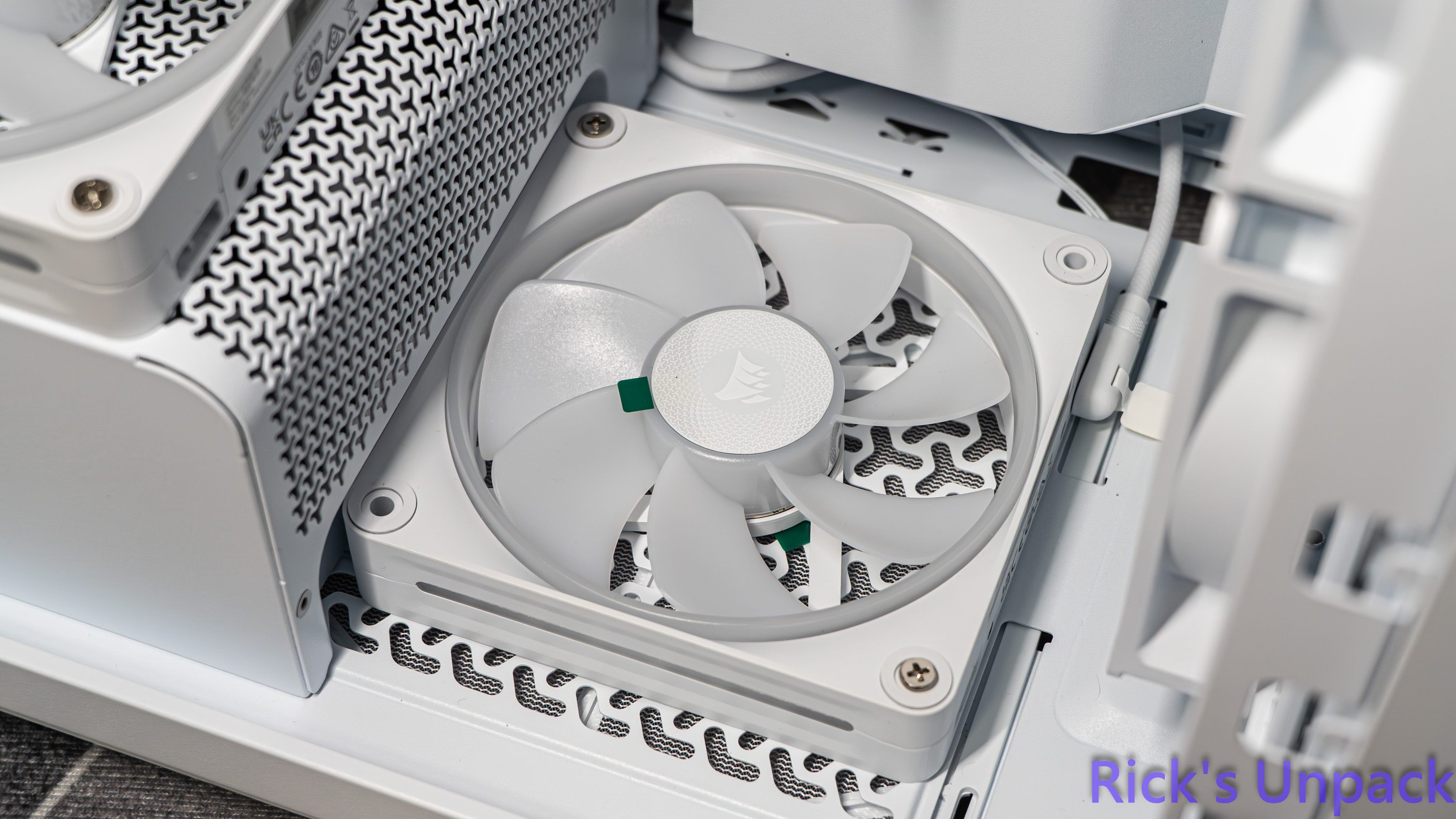

最後是前方的底部,同樣可以安裝1顆120 mm的風扇,這邊也同樣用iCUE LiNK LX120-R來展示;而這邊有一個小地方需要注意,由於FRAME 4500X的I/O是在機殼前方底部,因此前段需要留一些空間給I/O的電路板與相關線材,變成風扇安裝孔位會往後挪一些,這樣的改動讓後方的分艙平台側面也需要額外設計一個凹槽來讓風扇可以安裝。

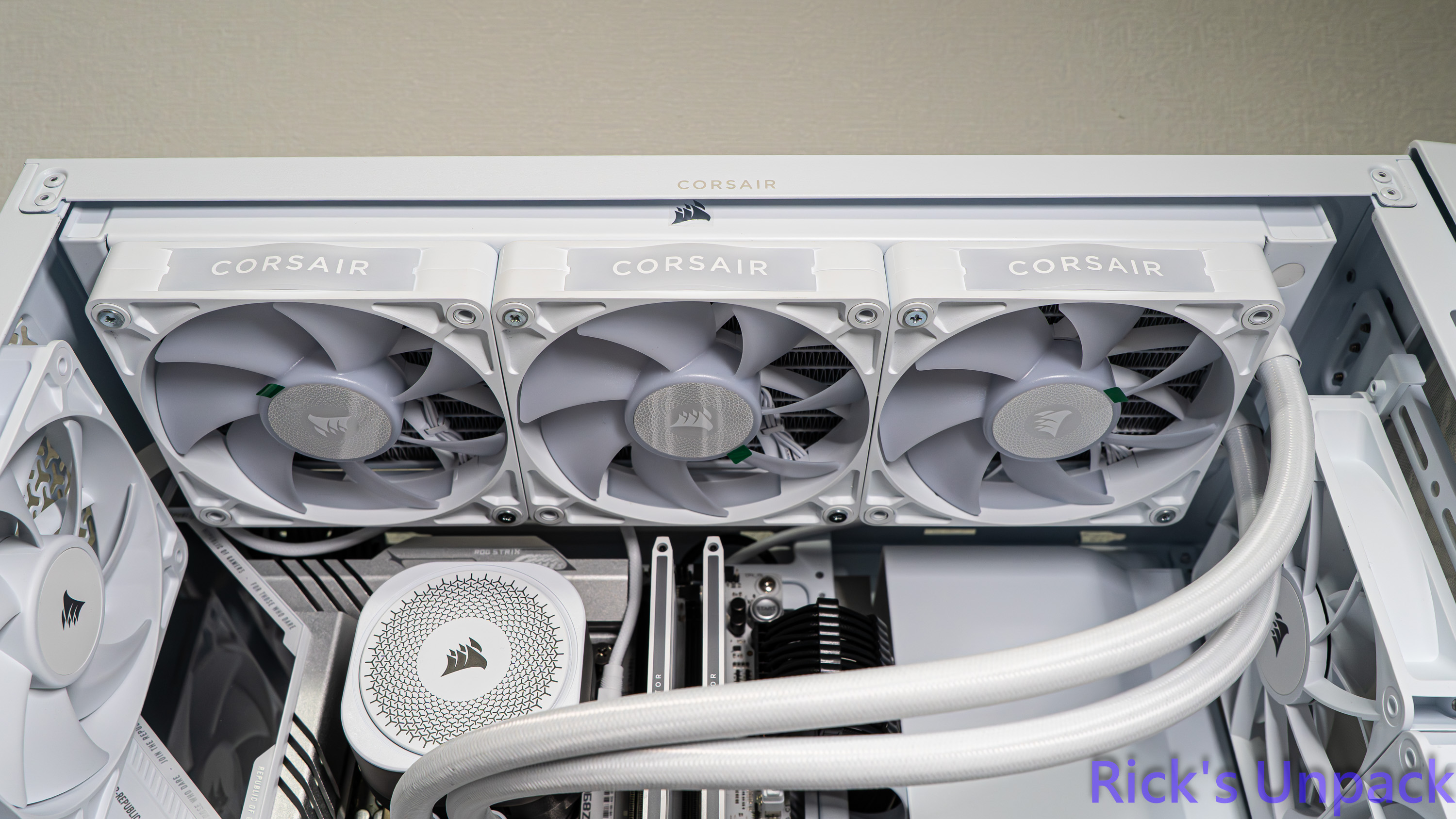

水冷部分本次筆者是搭配CORSAIR iCUE LiNK TITAN 360 RX RGB WHITE,與先前的標準版FRAME 4000D機殼一樣,在長度上會稍微緊繃,需要將後方的風扇降低一點高度才能塞進去。
水冷與CPU供電線的空間分配上,因為機殼頂部能夠安裝140 mm的風扇,因此整體非常充裕,不會有任何衝突;不過需要注意的是因為4000D沒有額外挑高,因此在安裝水冷前一定要先將主機板頂部的線材都接上去再安裝水冷會比較方便。

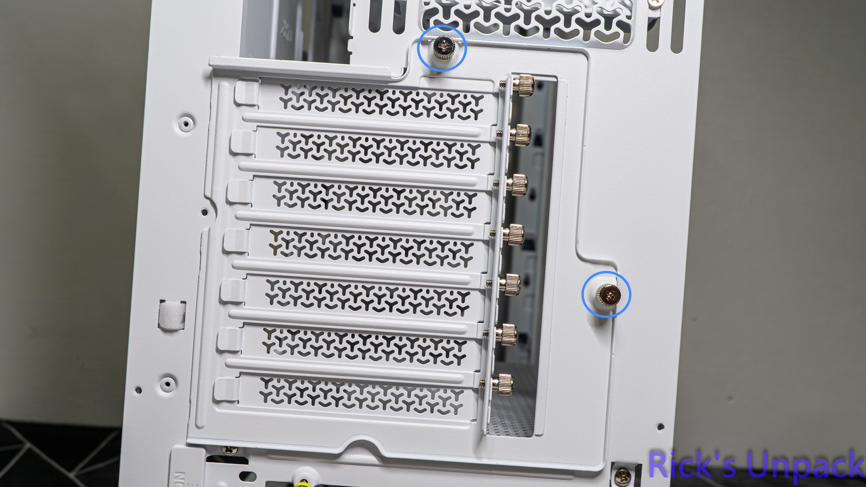

接著展示如何將後方的PCIe支架模組從一般模式改成直立模式,先將藍框的2個螺絲轉開就可以直接將整個PCIe插槽拆下來。
接著PCIe插槽有設計定位片的設計,對準機殼下方預留給插槽用的孔位之後就可以卡上去,最後再將螺絲轉緊固定上去即可完成將PCIe插槽轉成直立的型式了。

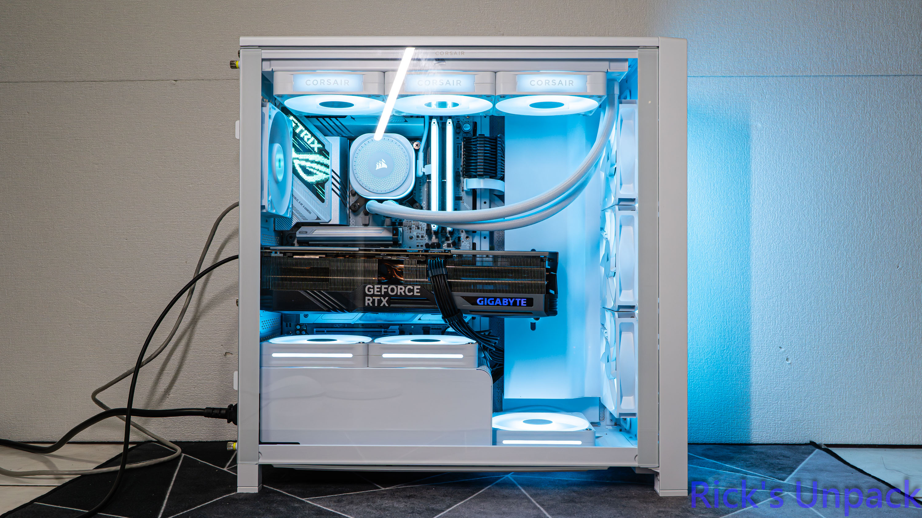

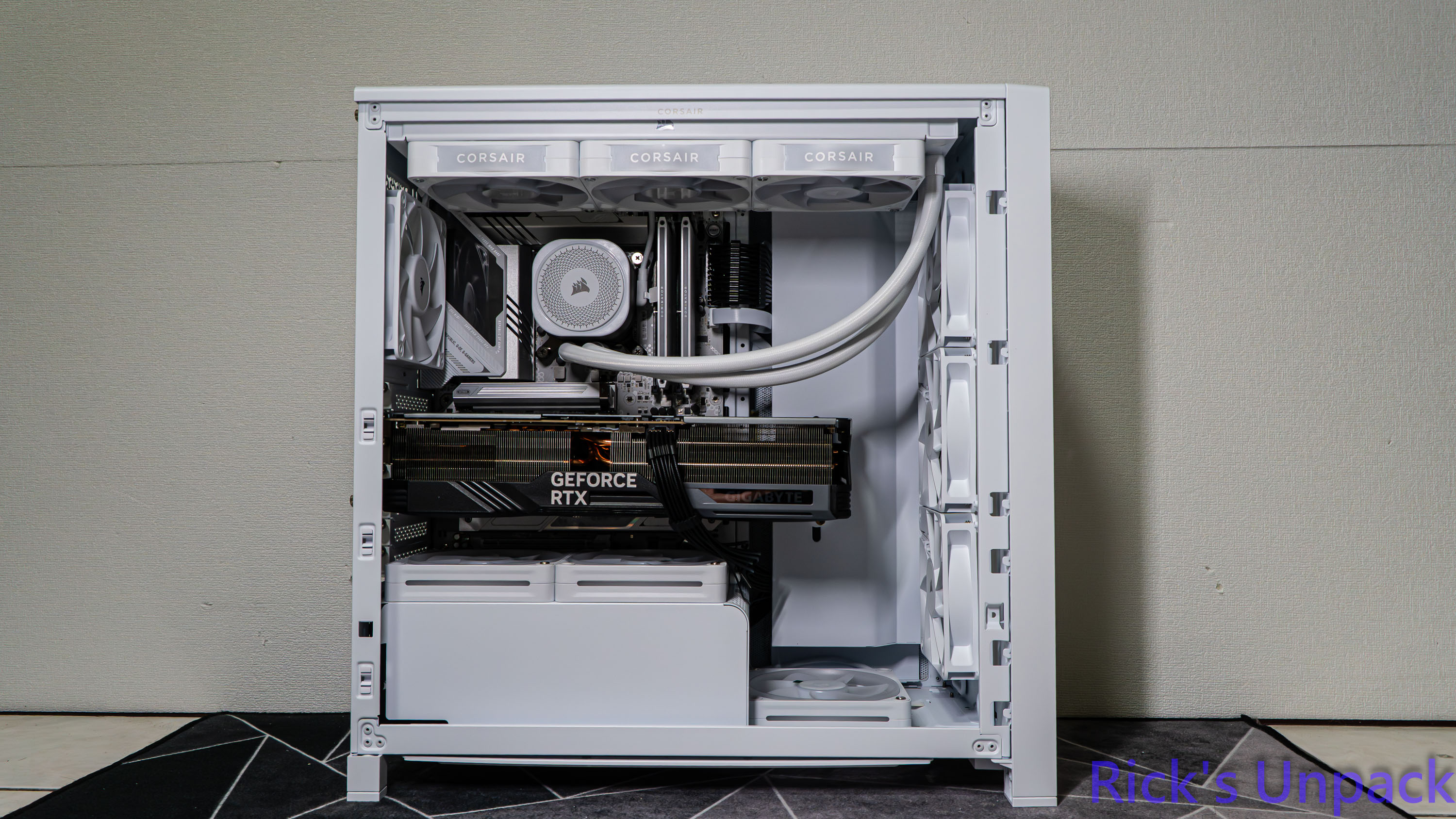

這次筆者同樣維持一般模式並且在下方安裝iCUE LiNK LX120-R風扇,下方也放上整台FRAME 4500X安裝好的正面與背面整線結果圖給大家參考~~

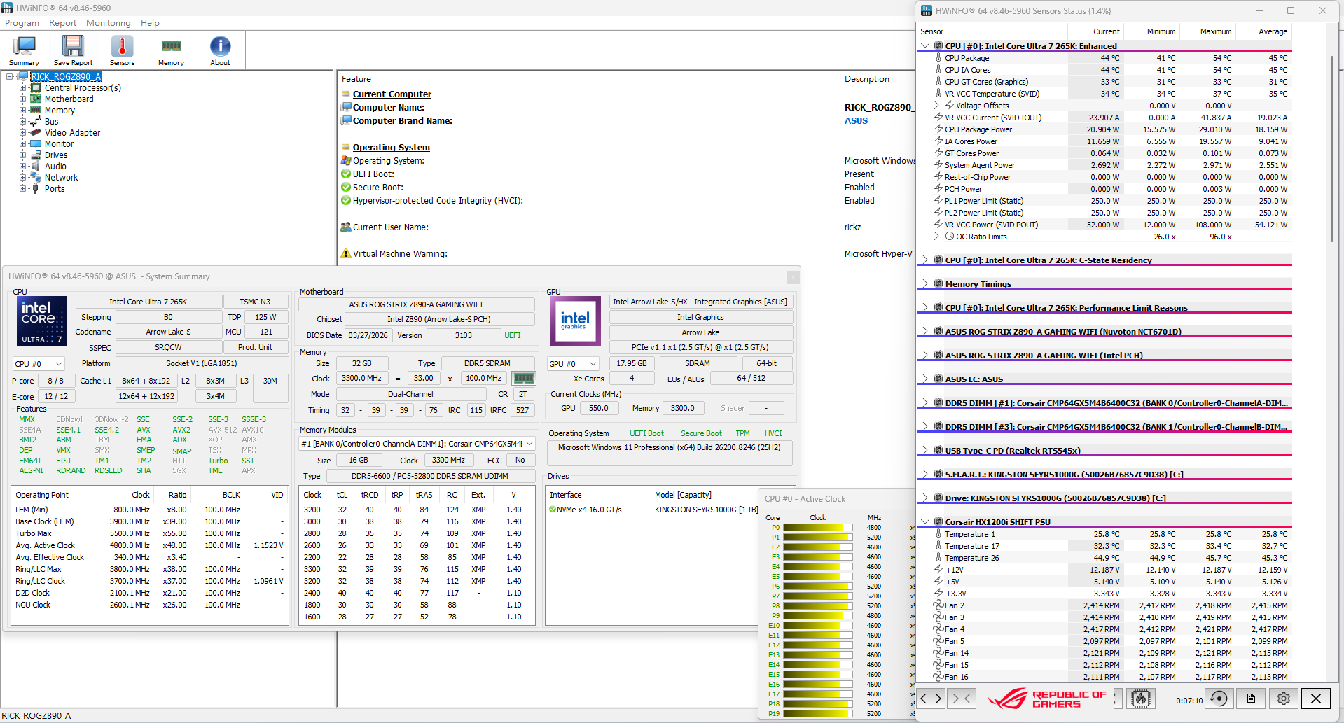

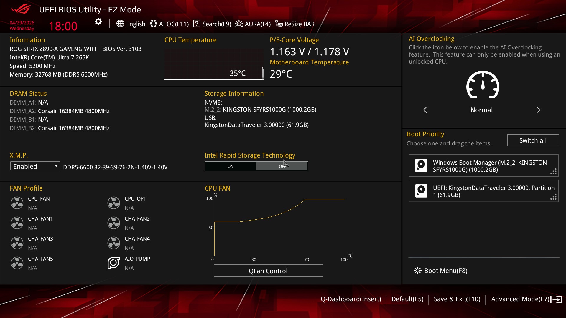

開始進行測試前一樣放上目前的BIOS版本以及開啟DDR5 XMP的截圖。
接著是CPU-Z的截圖驗明正身。

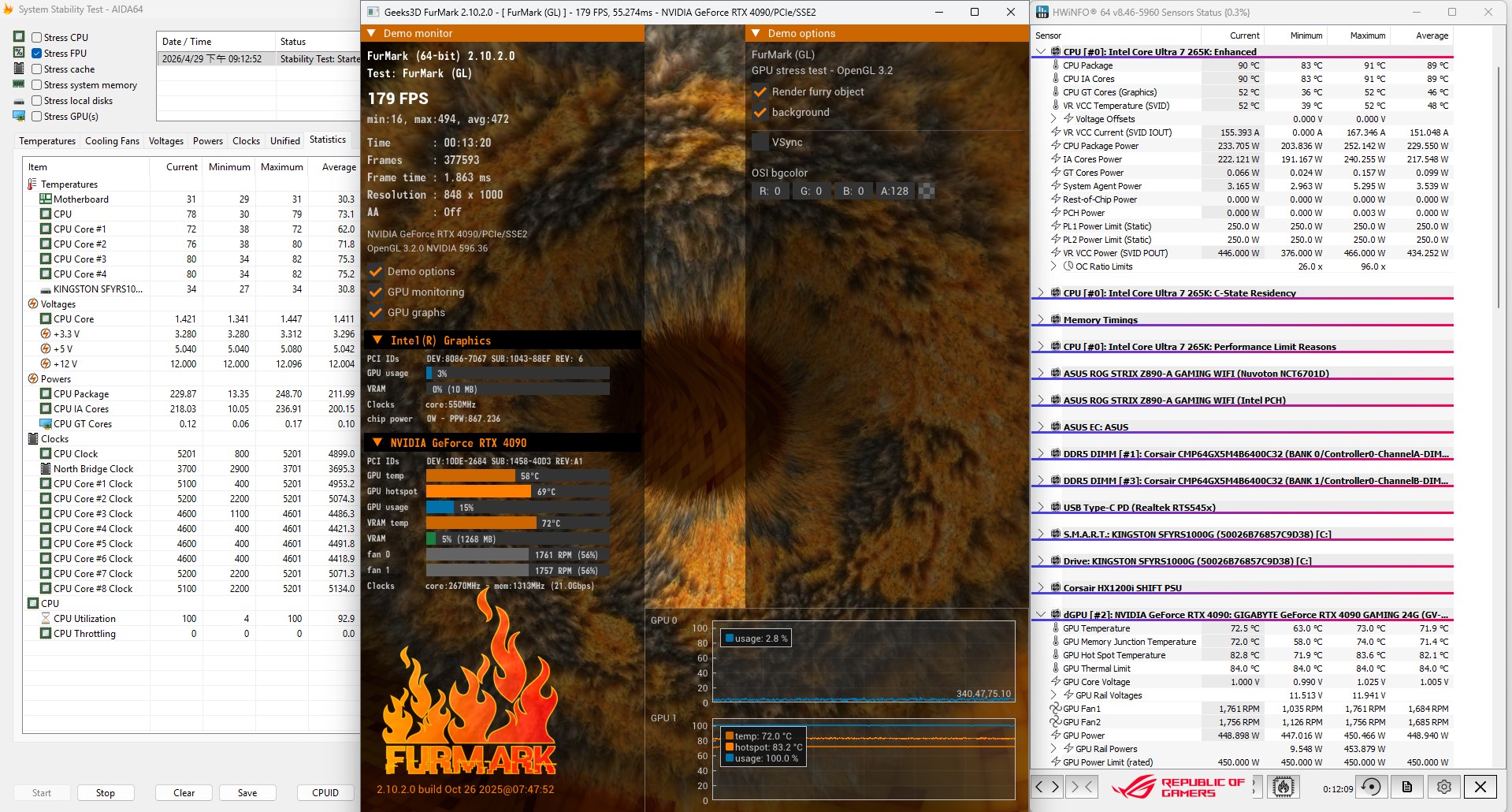

在待機下,Ultra 7 265K的平均功耗為18.16 w,平均溫度45度;GIGABYTE RTX 4090 GAMING OC 24G的平均功耗21.8 w,溫度則為31度。
在Furmark與AIDA64 FPU雙烤測試中, Ultra 7 265K的PACKAGE平均功耗229.5 w,平均溫度為89度;4070 SUPER公版卡平均功耗為448.9 w,平均溫度則是71.9度。

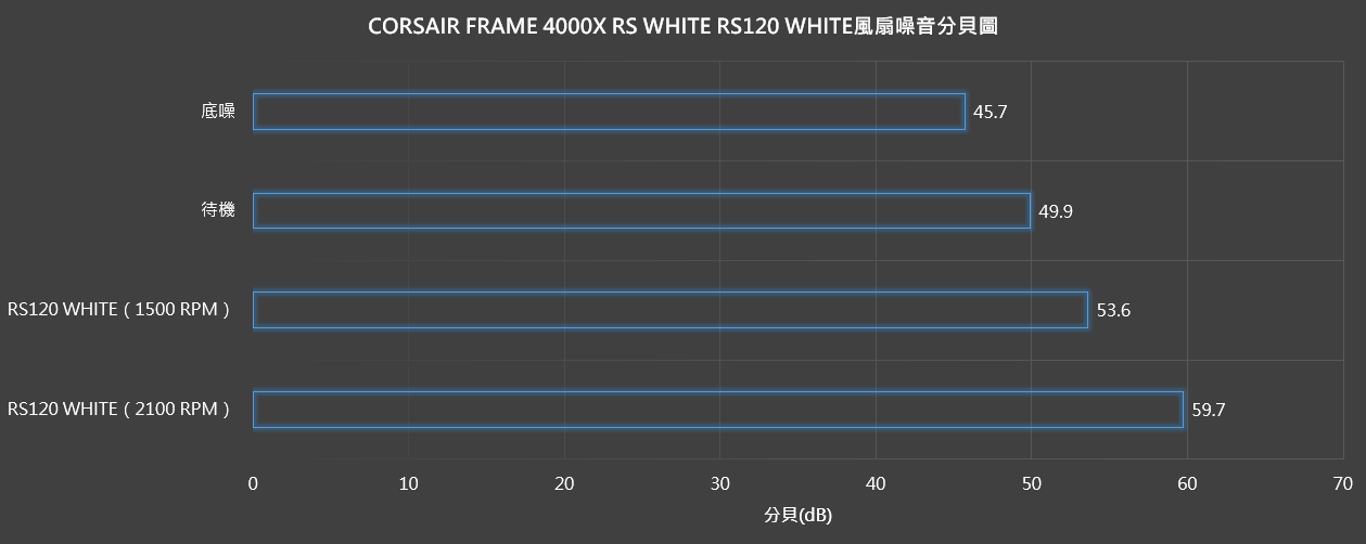

最後是噪音測試,這次主要是針對機殼預先安裝的4顆RS120風扇進行噪音測試,而水冷以及分艙平台的風扇則是透過iCUE設定成均衡模式,本次測試底噪為45.7 dB,在正常待機並且所有風扇在一般運作下,全部的風扇大概在1000轉,噪音部分小幅度提升到49.9 dB;如果將風扇提高到1500 RPM來模擬重度遊戲,噪音會提升到53.6 dB;如果將風扇調整到最極限的2100 RPM,噪音進一步提升到59.7 dB。

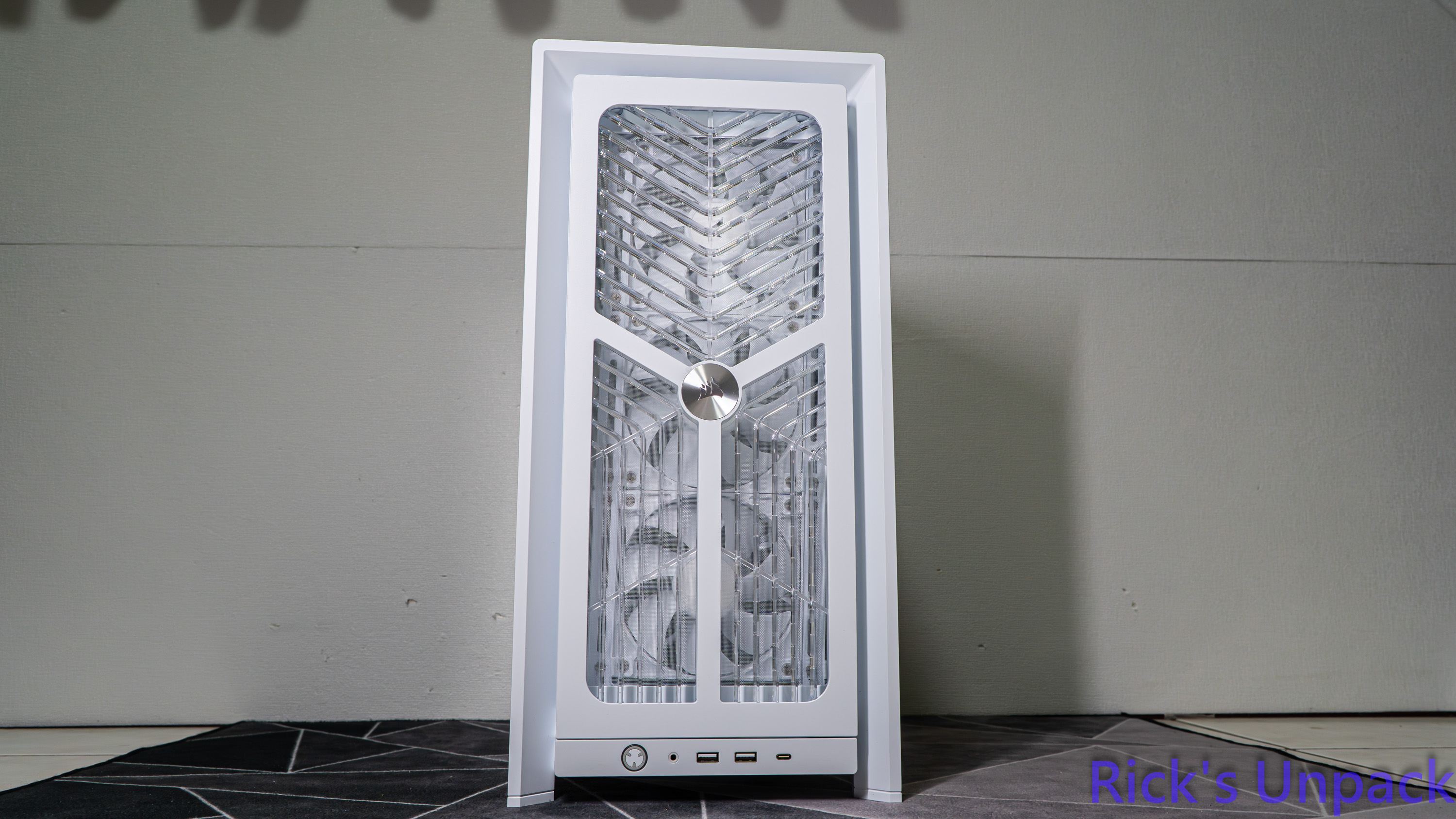

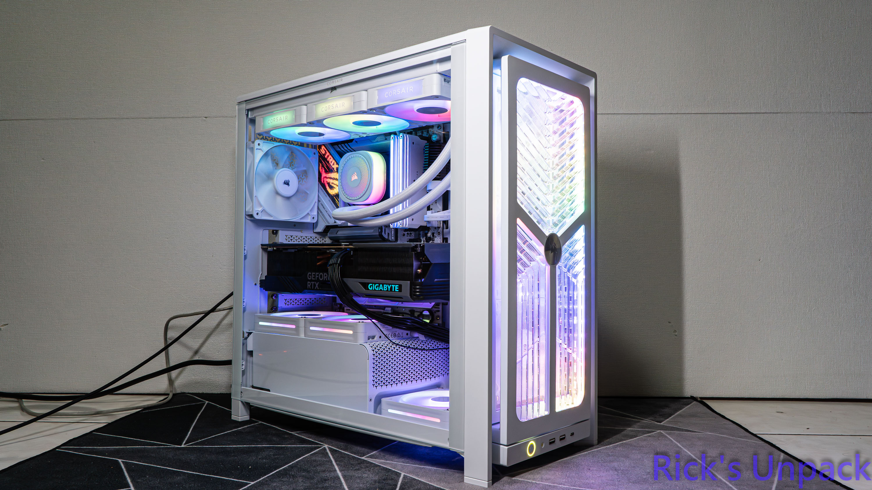

最後筆者也放上CORSAIR FRAME 4000X RS WHITE的正面圖,讀者們對於這個Y字造型自帶燈光的燈板打幾分呢?你覺得夠吸睛獨特嗎?

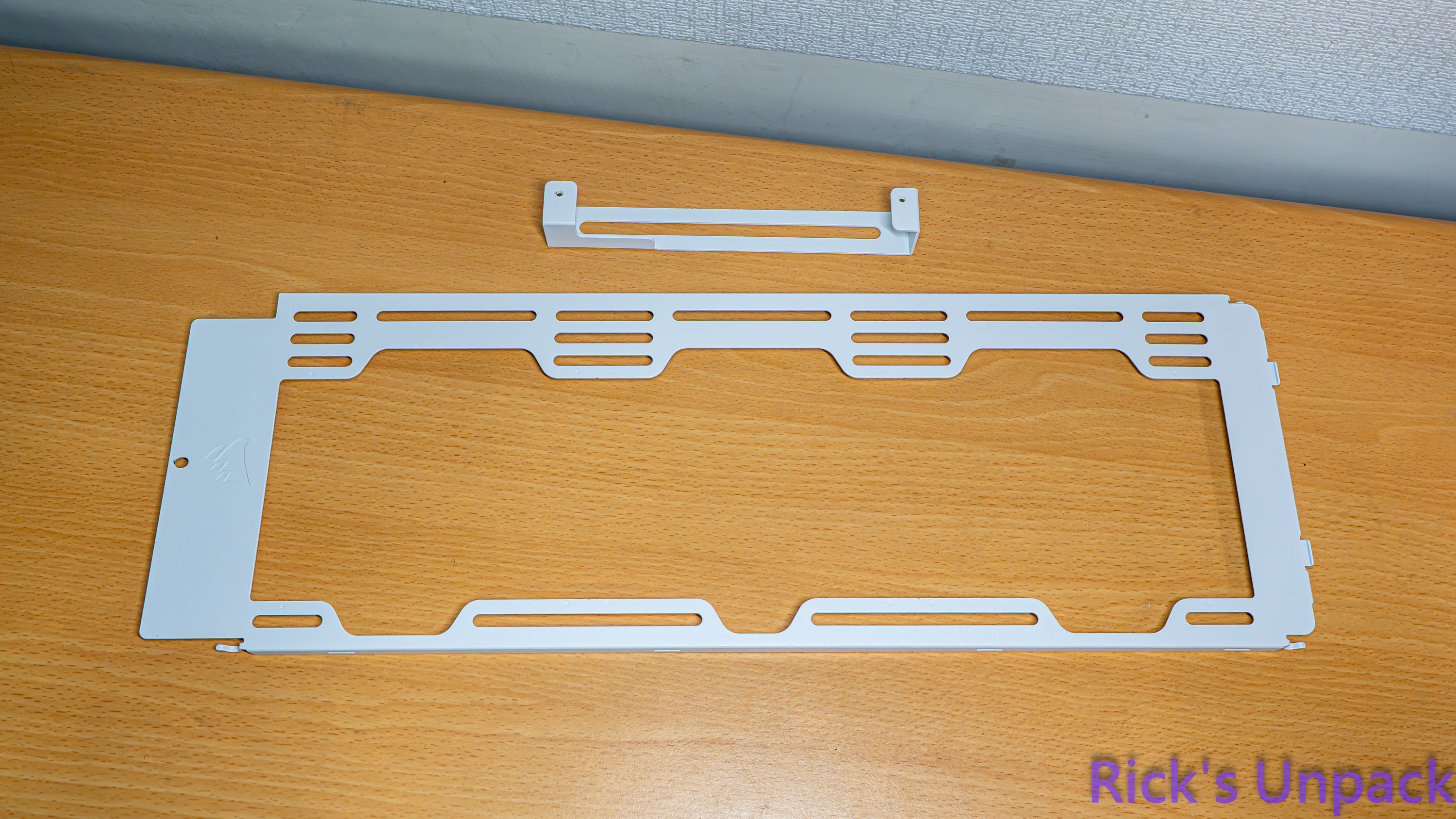

改裝配件部分同樣提供一個側面風扇支架以及一個顯卡支撐支架;風扇支架部分可安裝3顆120 mm風扇或是2顆140 mm風扇;另外如果玩家側面改成風扇支架,並且又需要顯卡支撐柱,那麼就需要透過配件的轉接支架來使用。

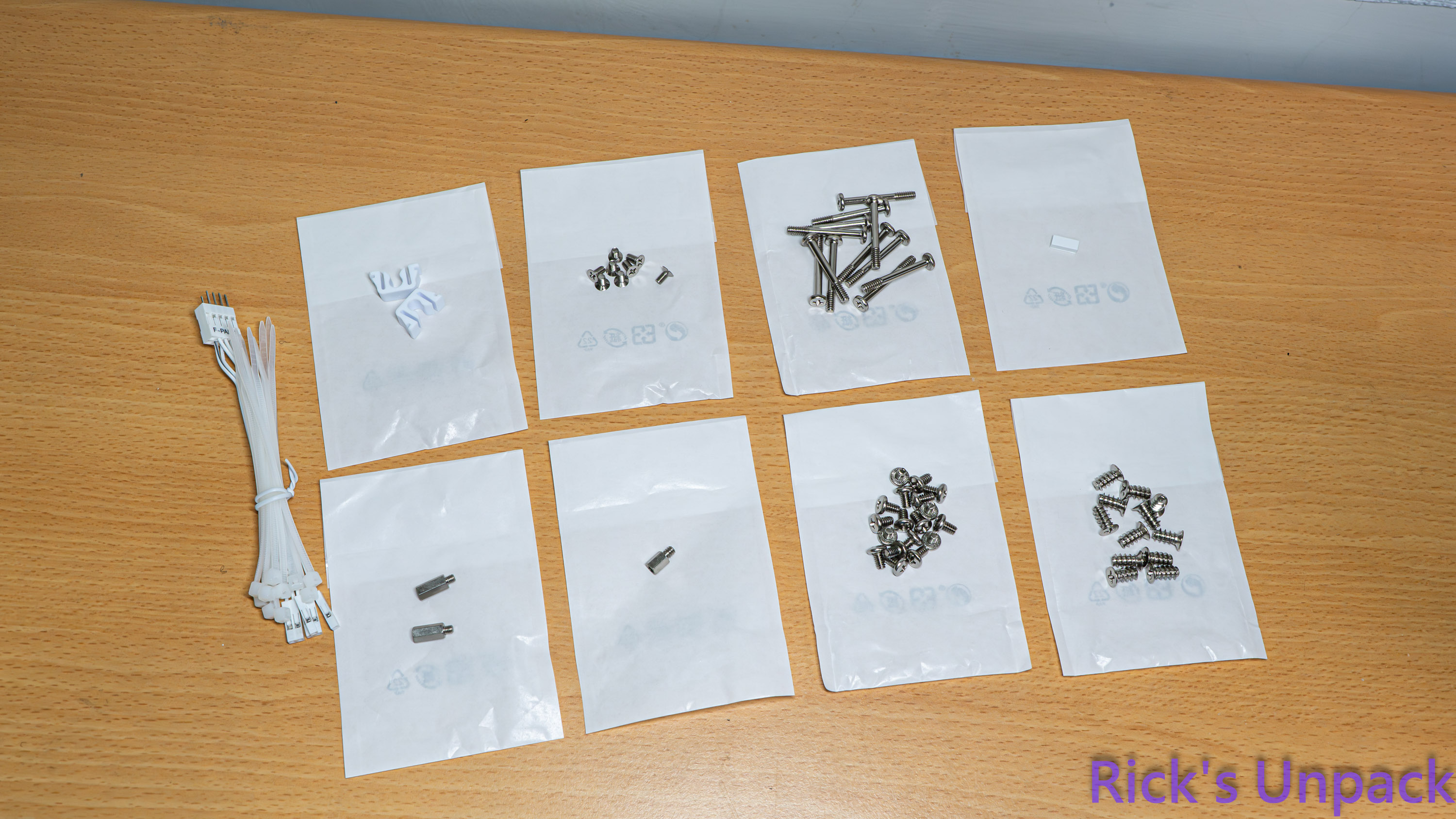

其餘配件包含各種會需要用到的螺絲、多條一次性數線條以及F_PANEL轉接線。

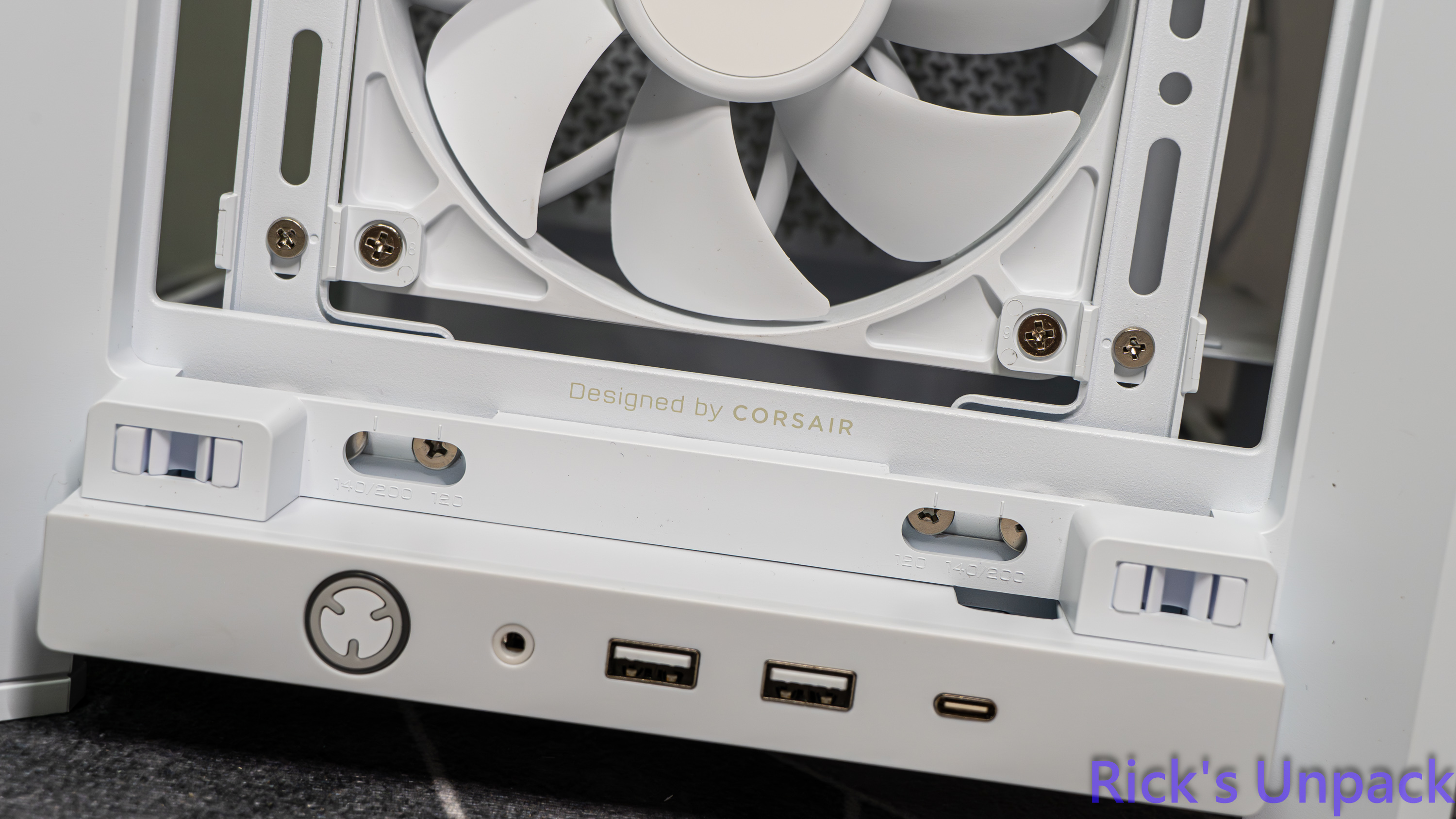

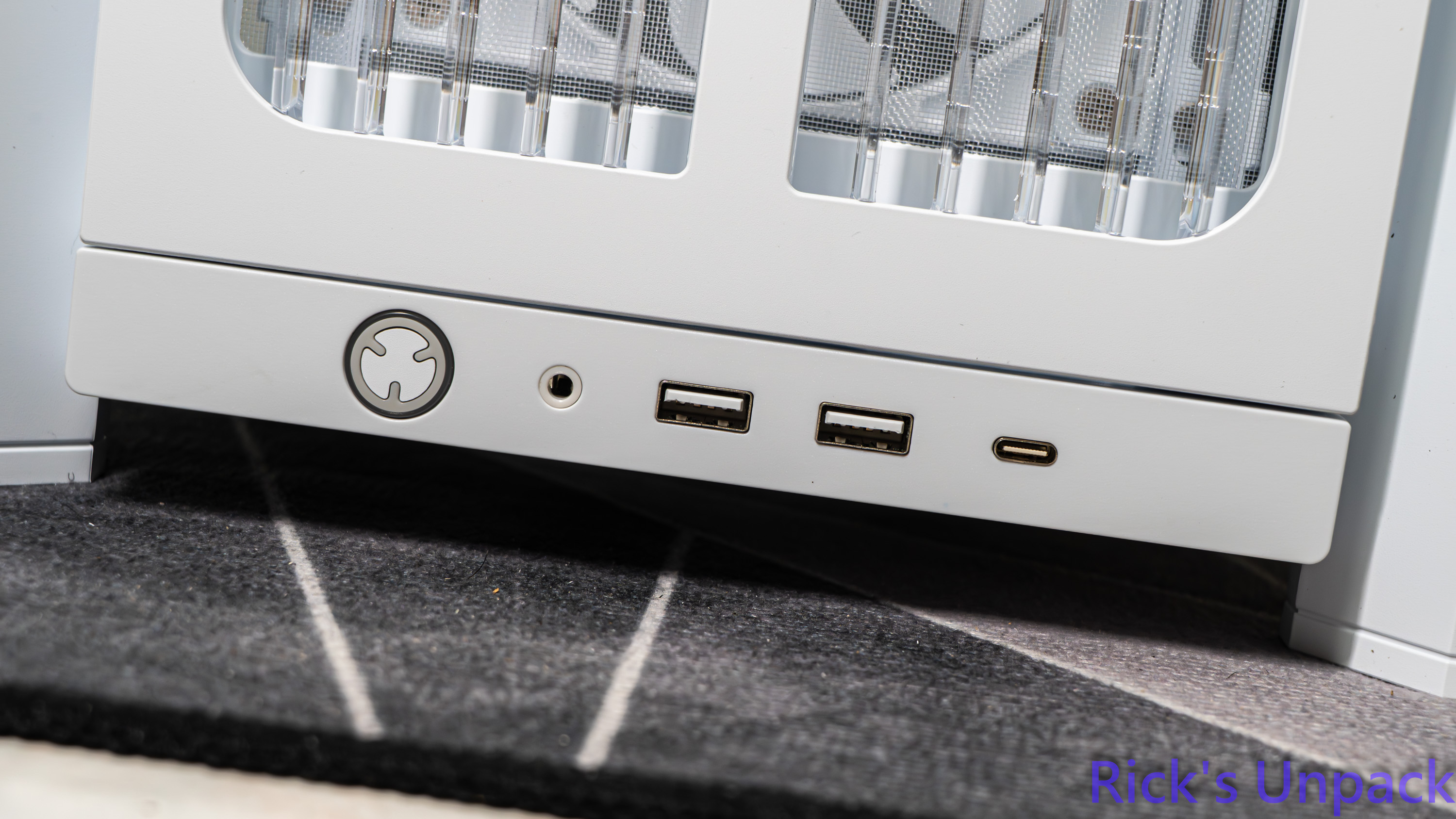

機殼前置I/O同樣在正面底部,原廠配置由左至右同樣分別是開機鍵、3.5 mm複合音頻口、2個USB 3.2 Gen 1 Type-A以及1個USB 3.2 Gen 2 Type-C;而這塊I/O本身也是模組化設計,在先前的COMPUTEX展場上有看到官方將其改成全部都是USB Type-C接口的模組。

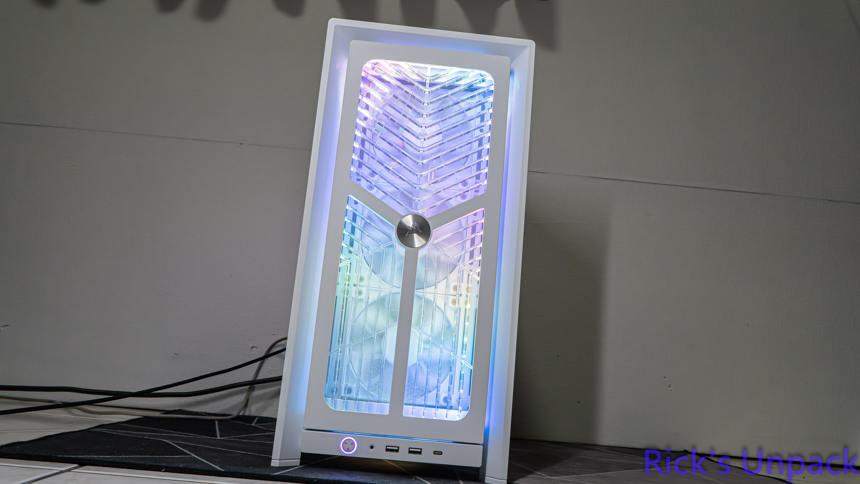

本次開箱的4000X RS最特別的就是正面進氣面板採用特殊造型的Y字造型格柵設計,中間有一個亮面的海盜船LOGO來點綴。
面板本身與原廠面板同樣採用4個角落的球型卡扣快拆設計,拆裝上非常便利;如果玩家有3D列印或是更高深的DIY能力也能自行改裝。

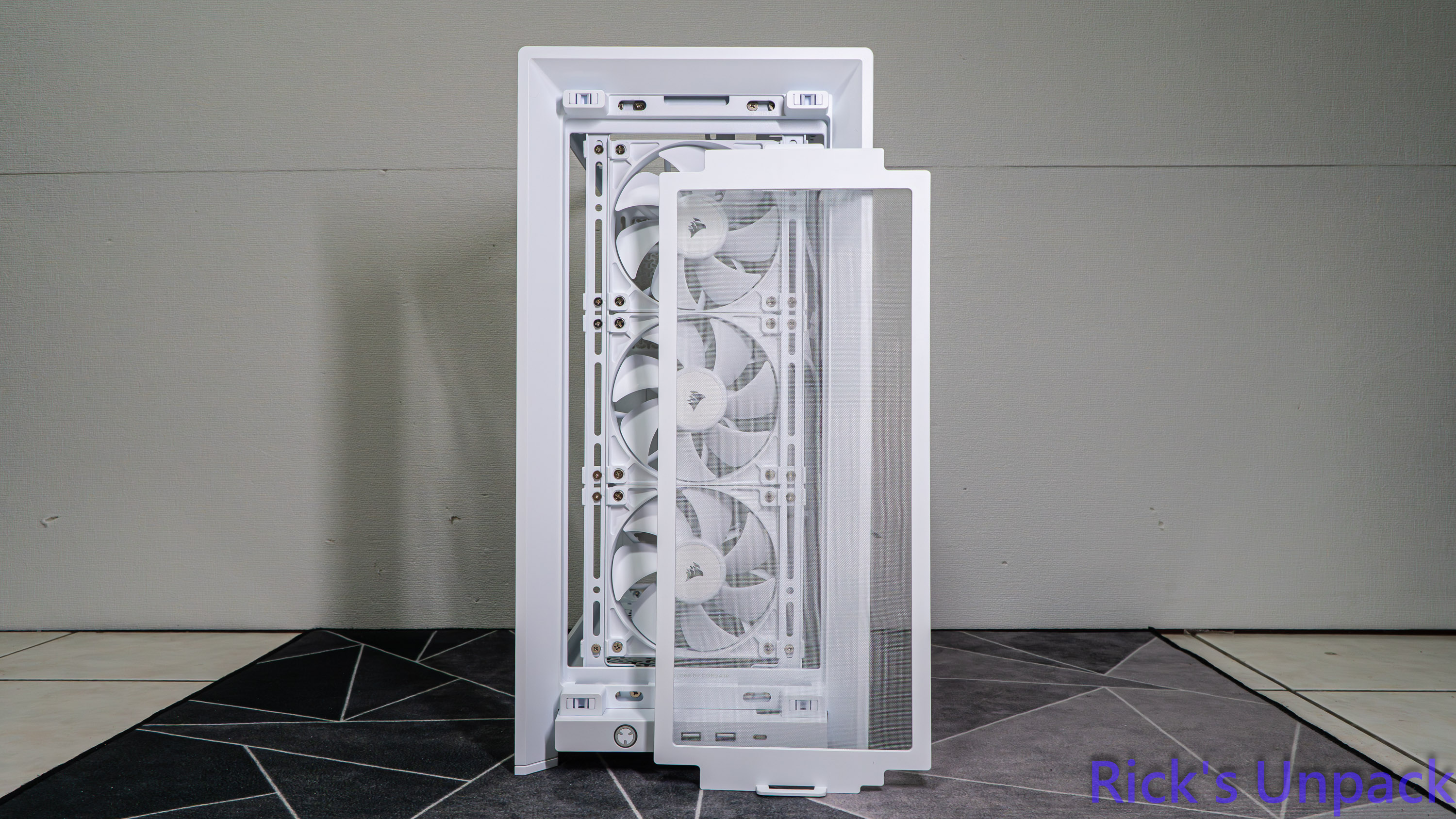

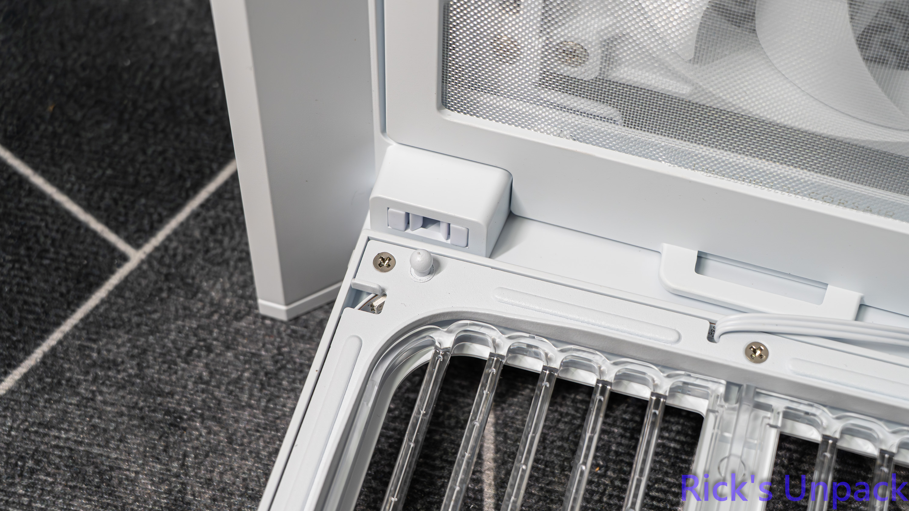

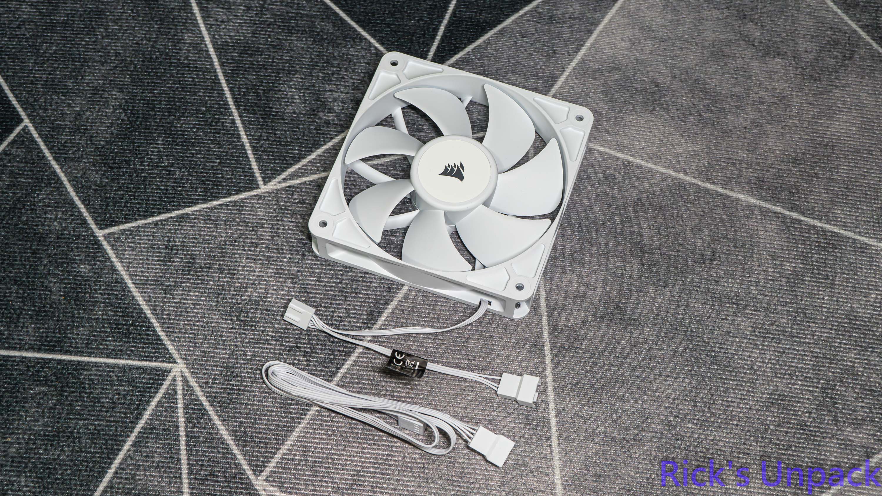

由於4000X RS機殼本身正面就帶RGB燈板,因此風扇部分則配置3顆無光的RS120風扇,這邊筆者也將這顆風扇的相關規格直接放上來給大家參考:
風扇尺寸:120 * 120 * 25 mm
轉速:420 - 2100 RPM ±10%
風量:13.3 – 72.8 CFM
風壓:0.2 – 4.15 mm H2O
噪音:10 - 36 dBA
軸承:CORSAIR Magnetic Dome軸承

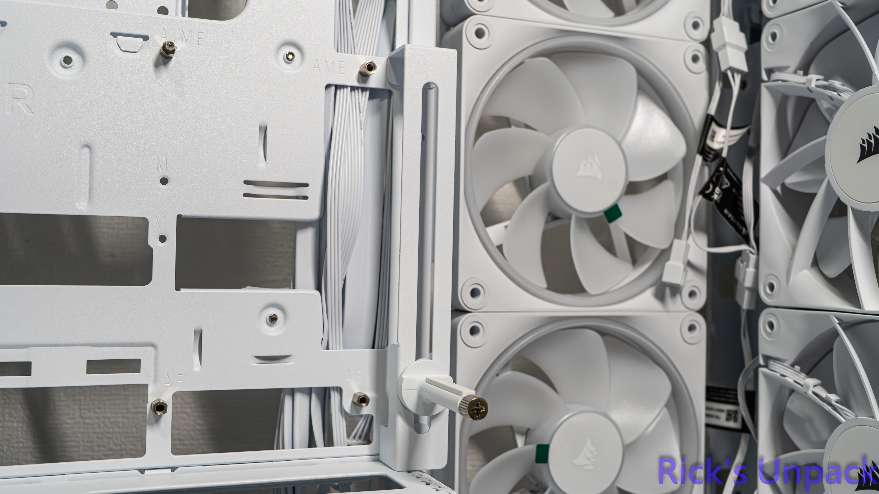

而INFINIRAIL風扇安裝系統這款可快速變換支援不同尺寸風扇的模組化支架也同樣有支援,上下兩端都有分別標示各自寬度可支援的風扇,將裡面的螺絲轉鬆即可調整。

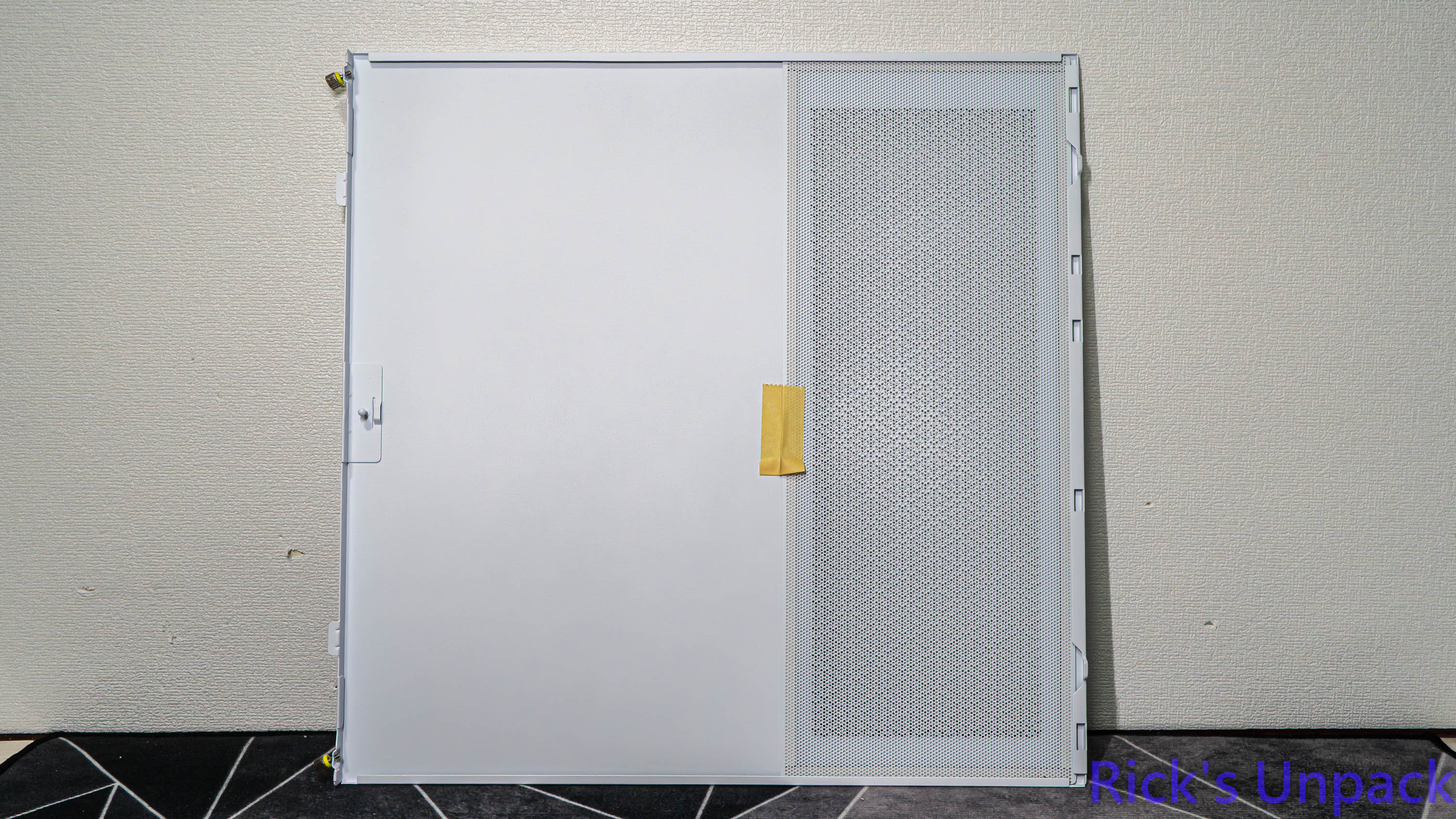

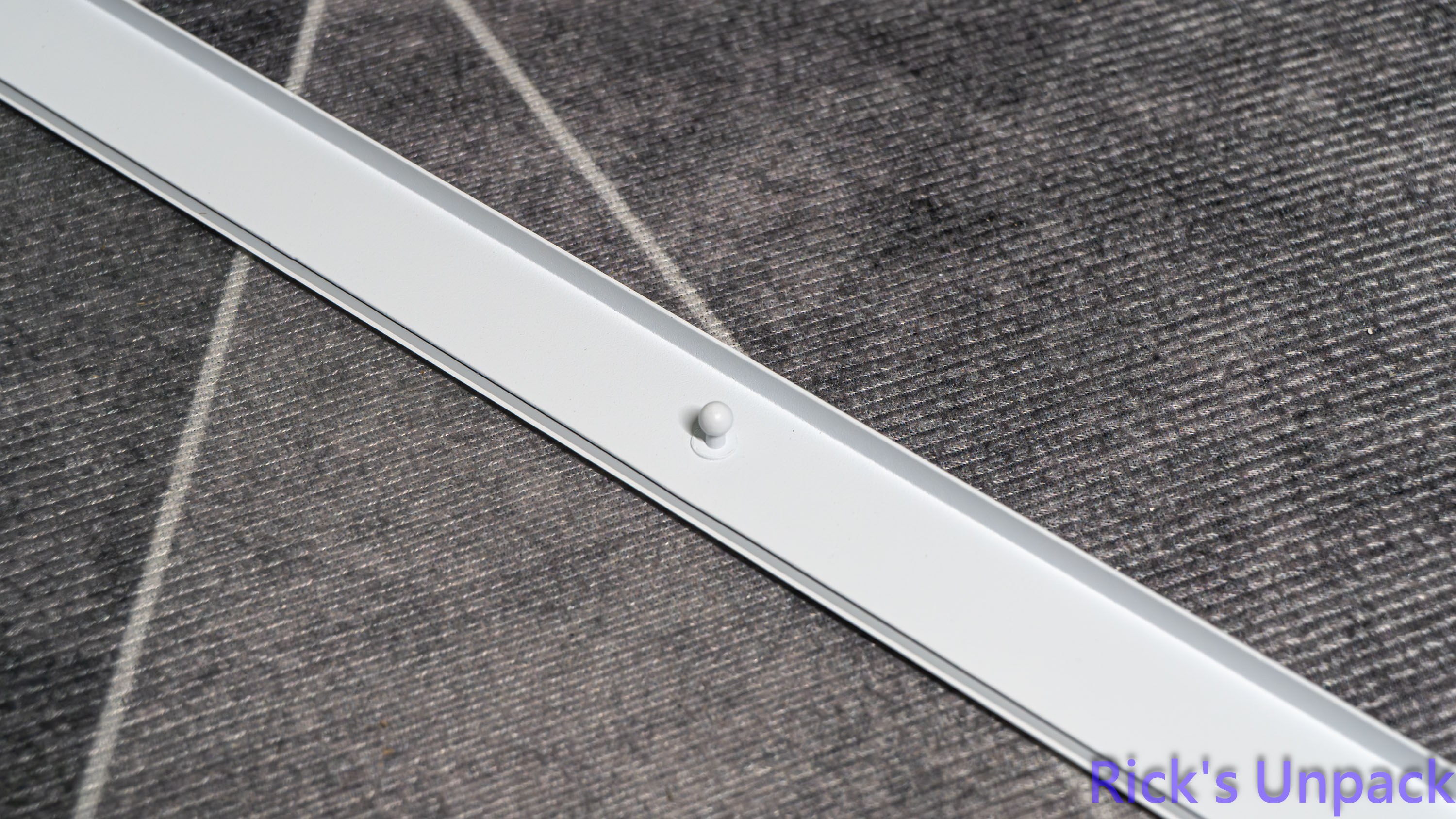

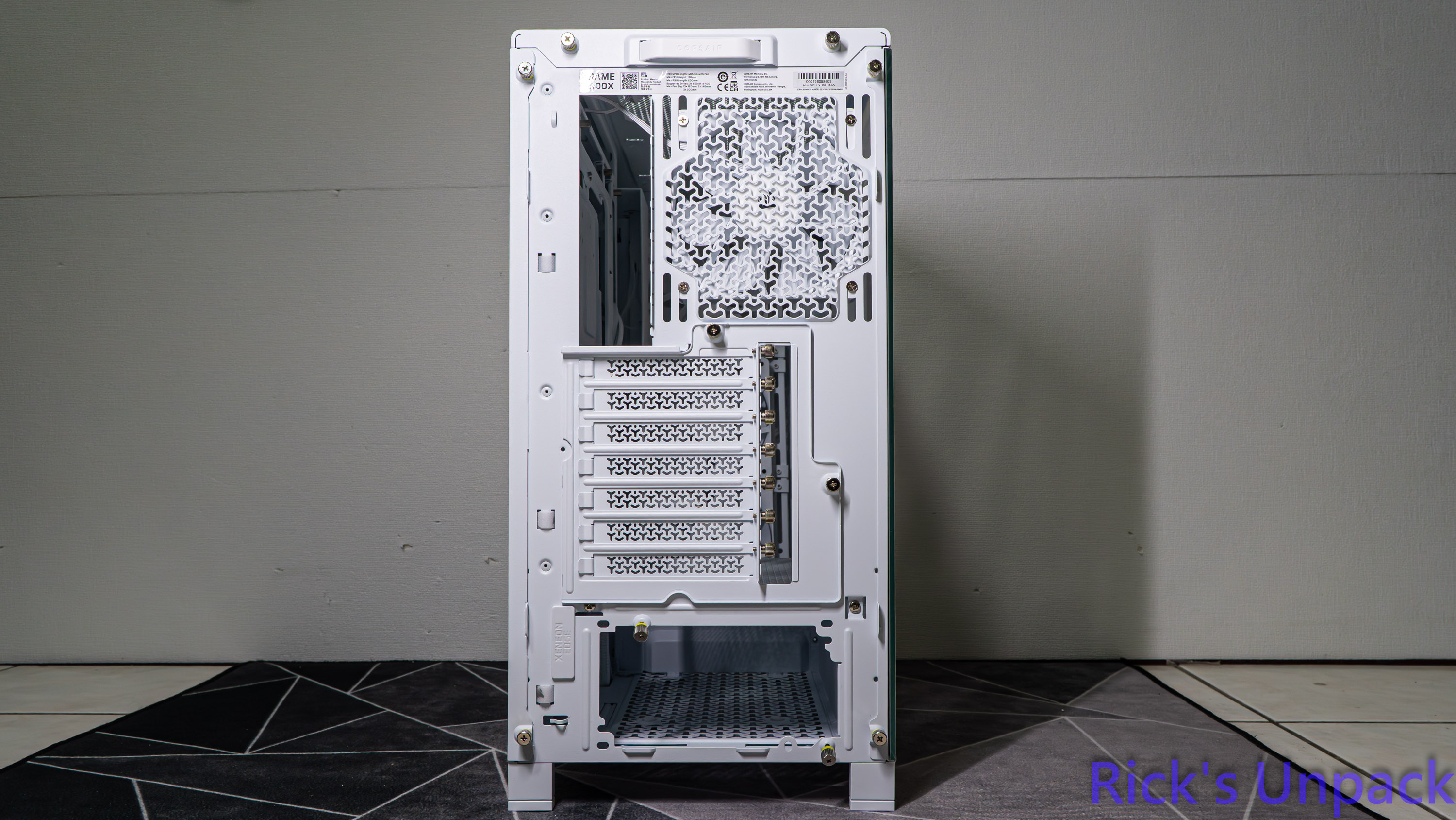

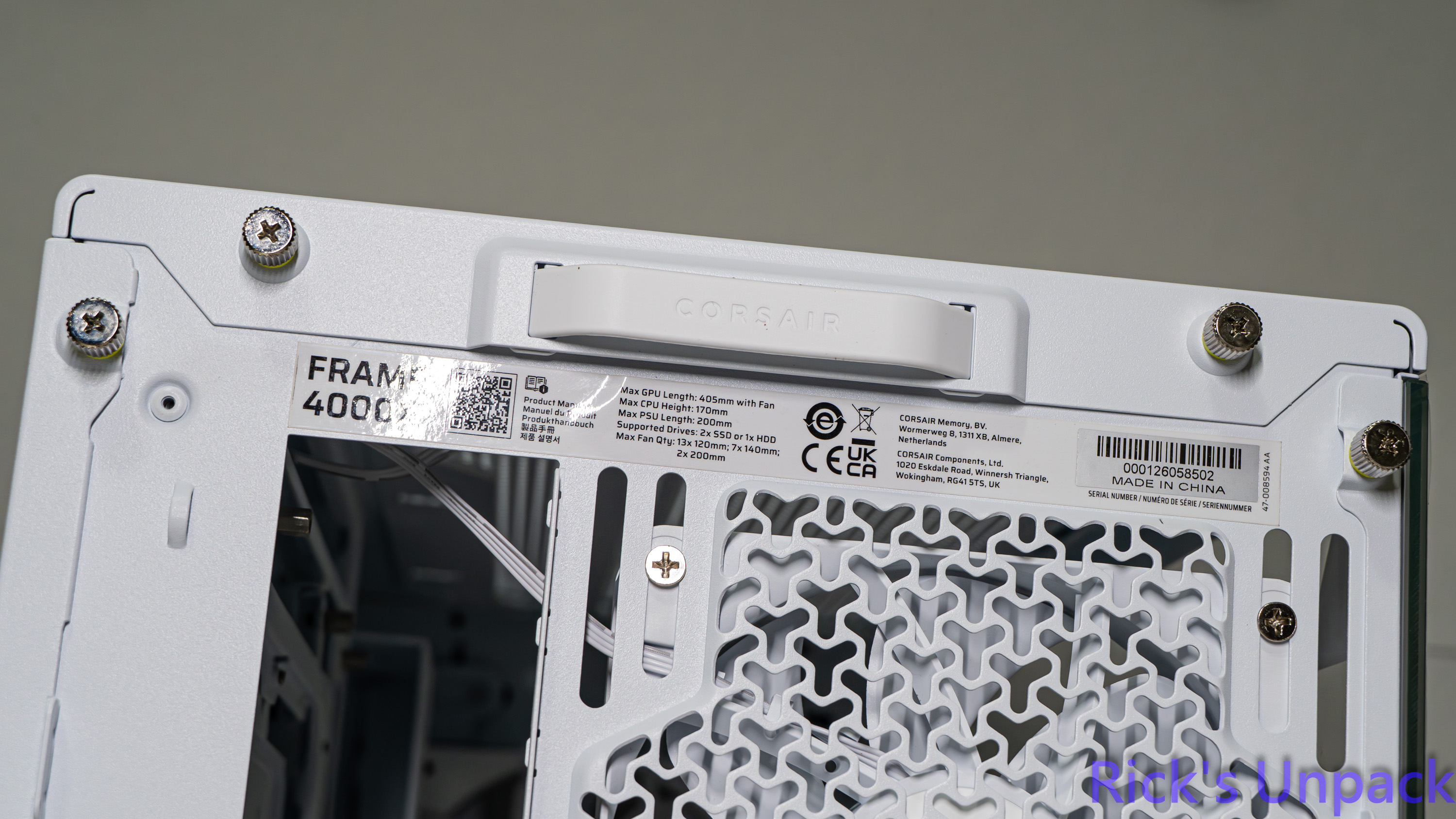

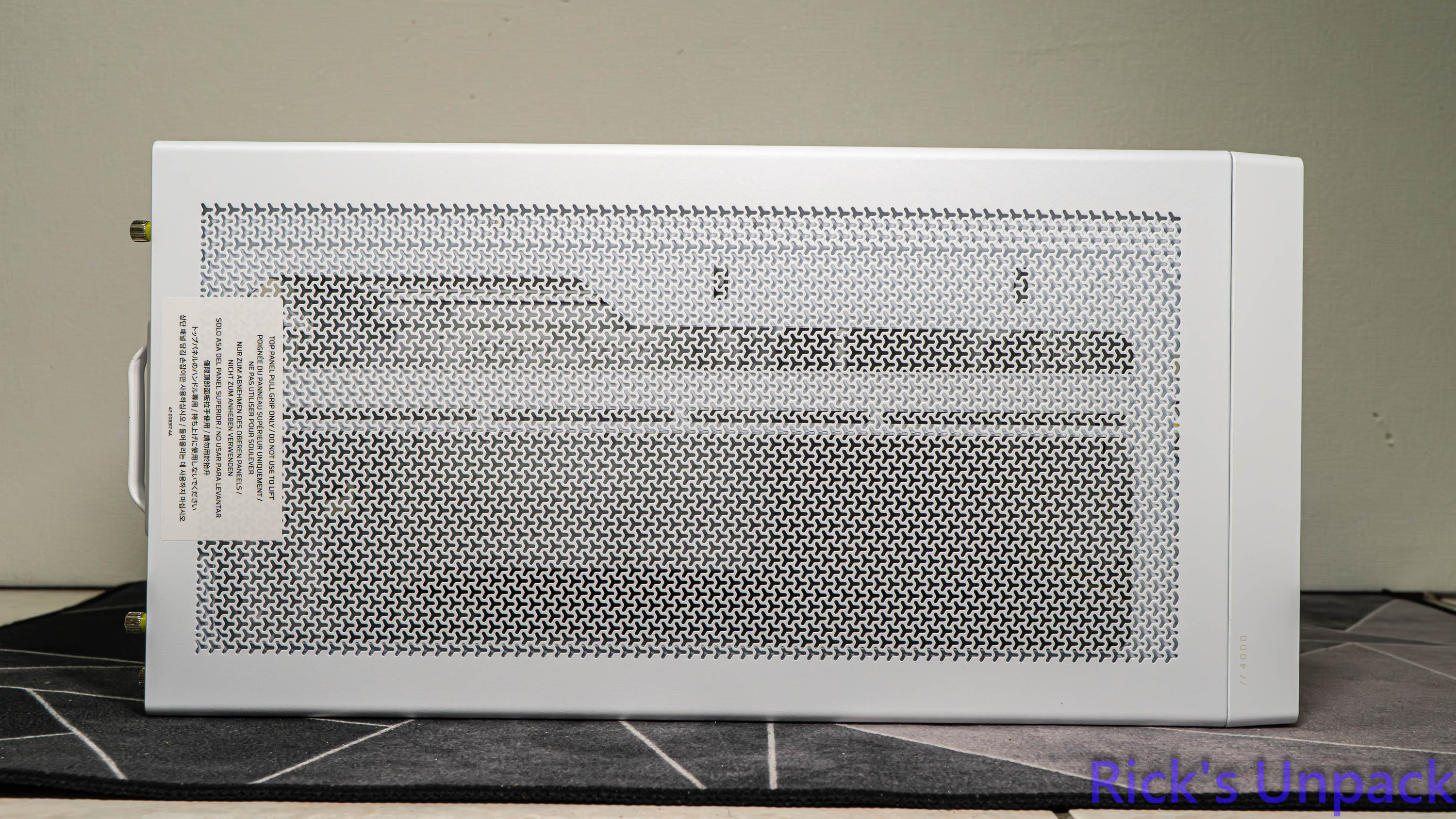

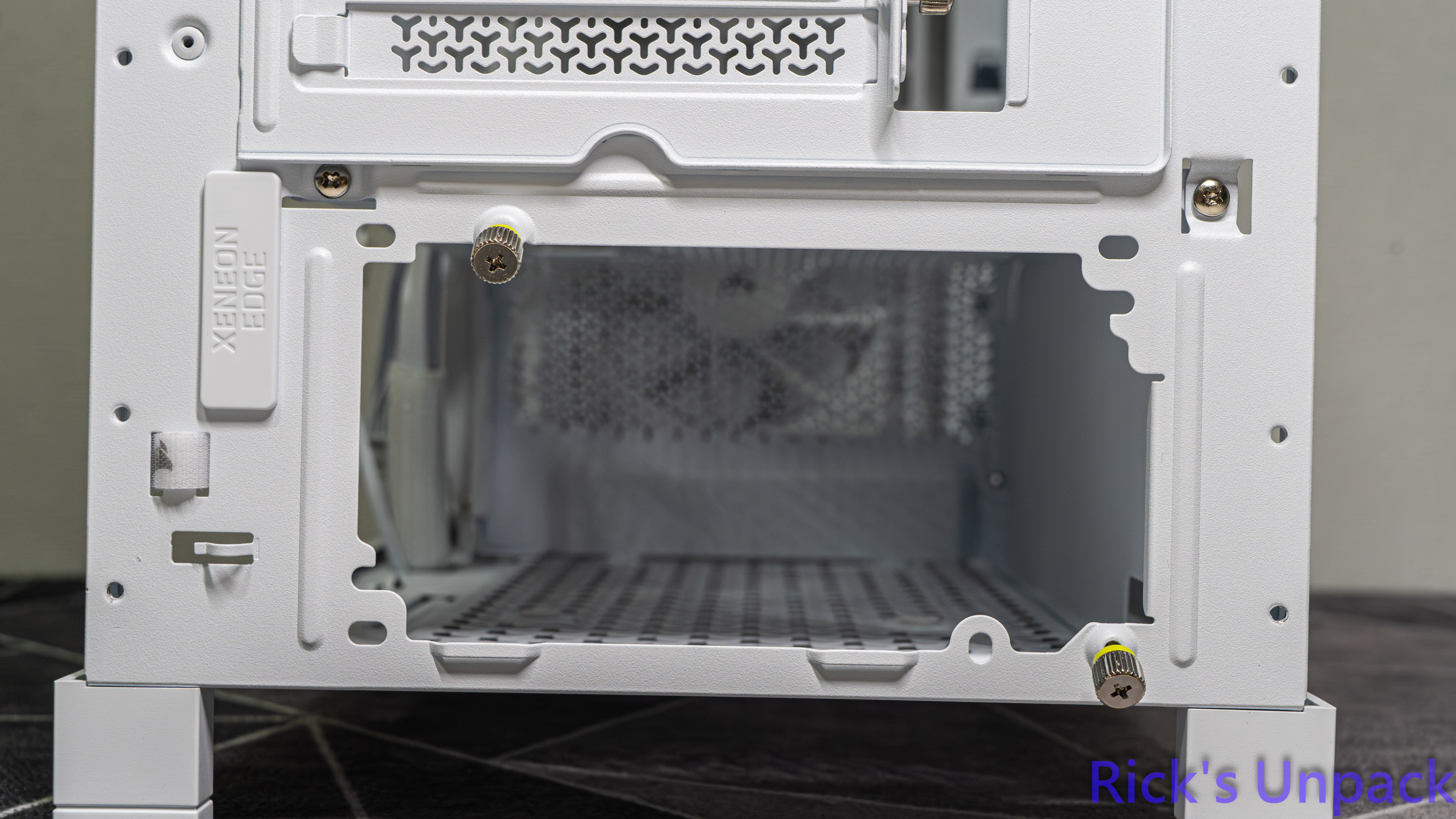

底部電源的鎖孔有額外預先安裝兩個防脫落螺絲,在安裝時可以直接用這兩個螺絲來固定,不需要用到電源內附的螺絲;在左側同樣保留XENEON EDGE螢幕訊號與供電線的穿線孔洞與可拆式遮蓋。

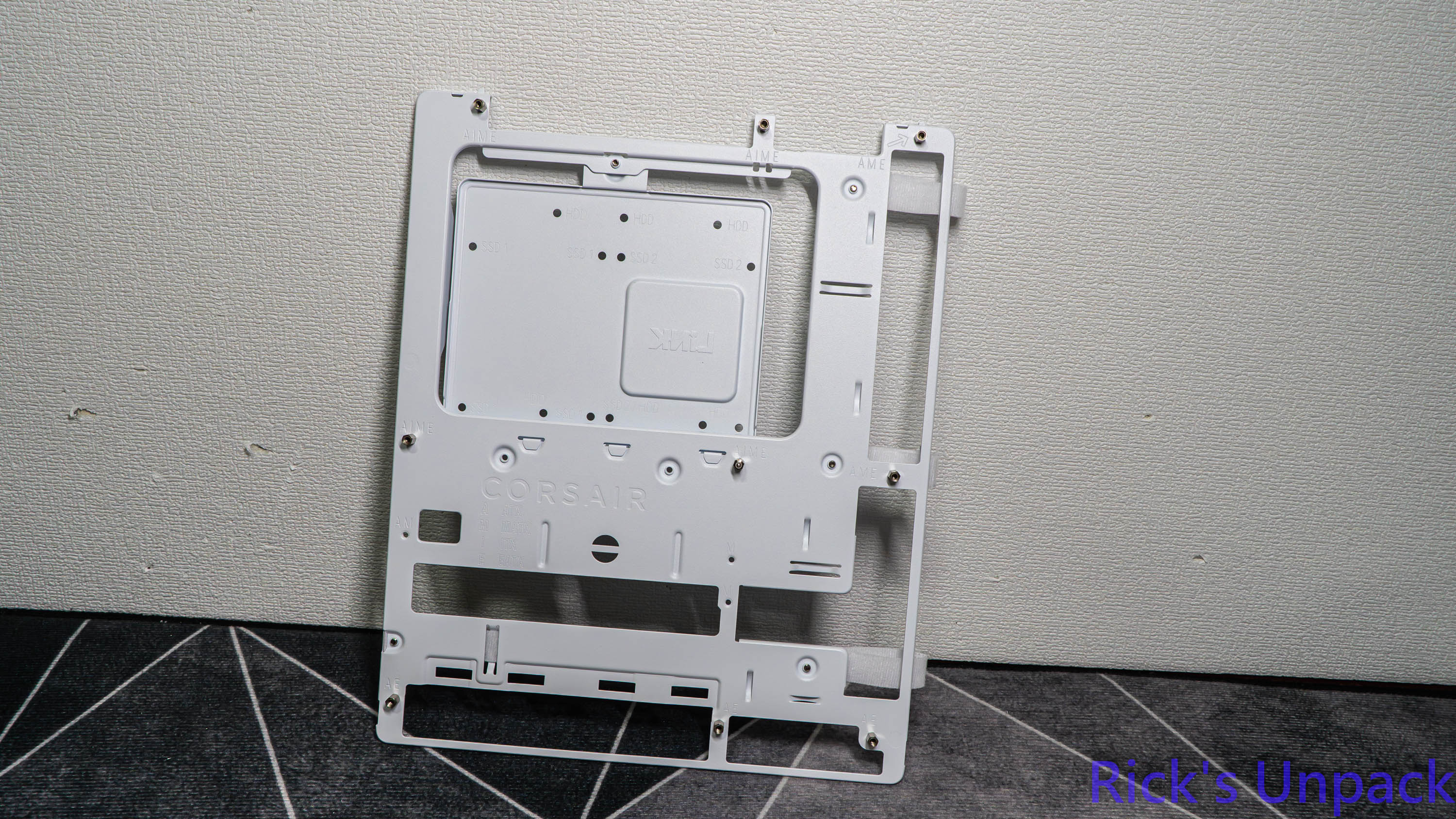

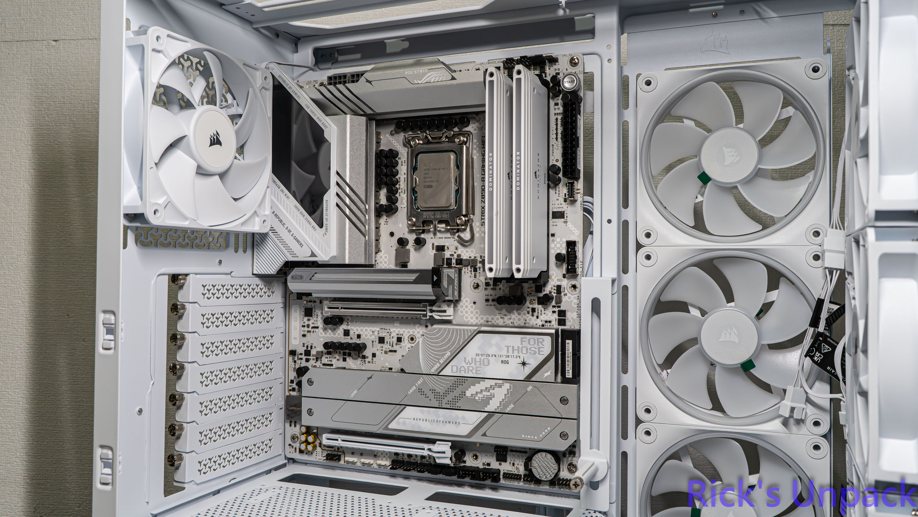

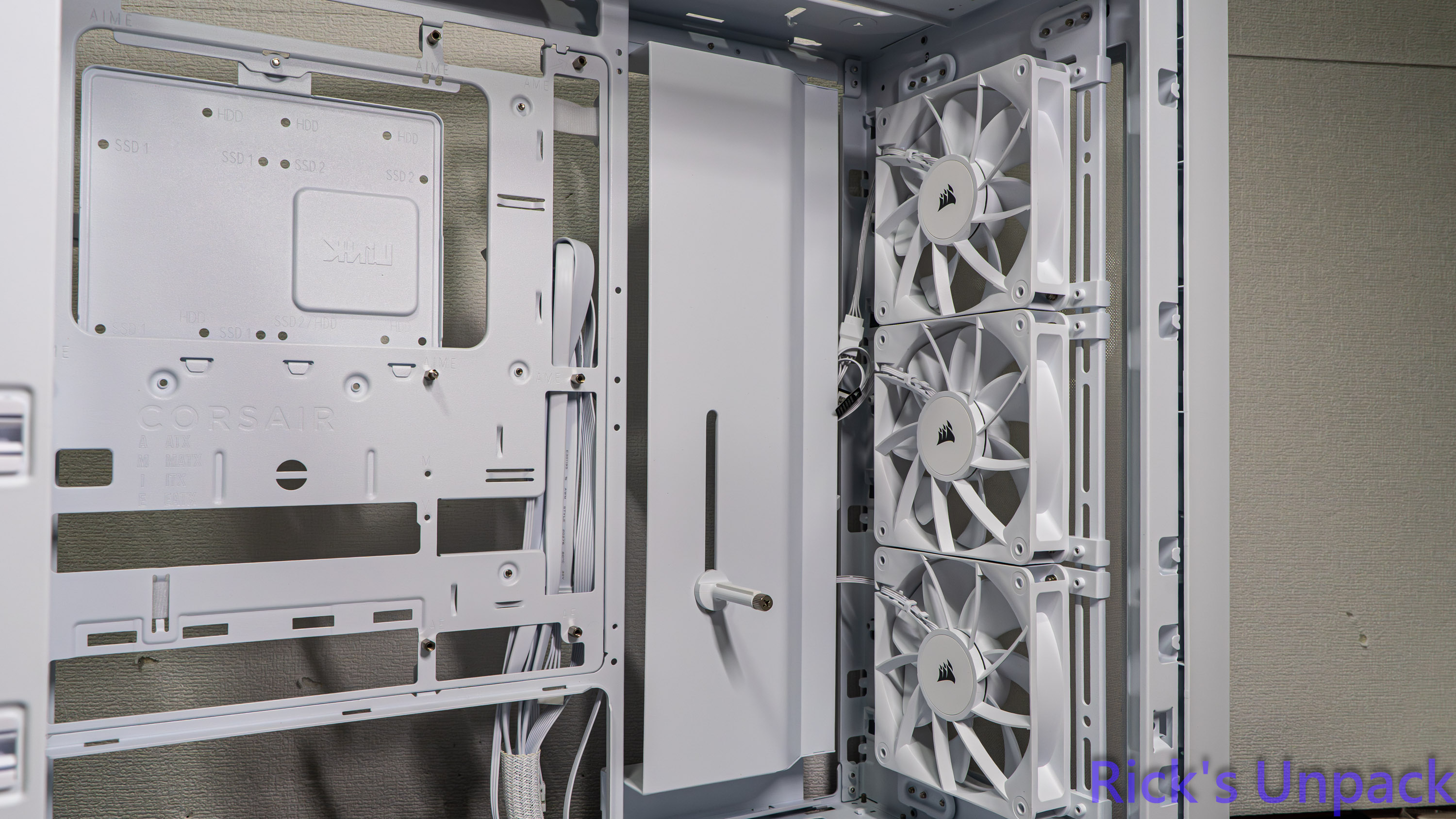

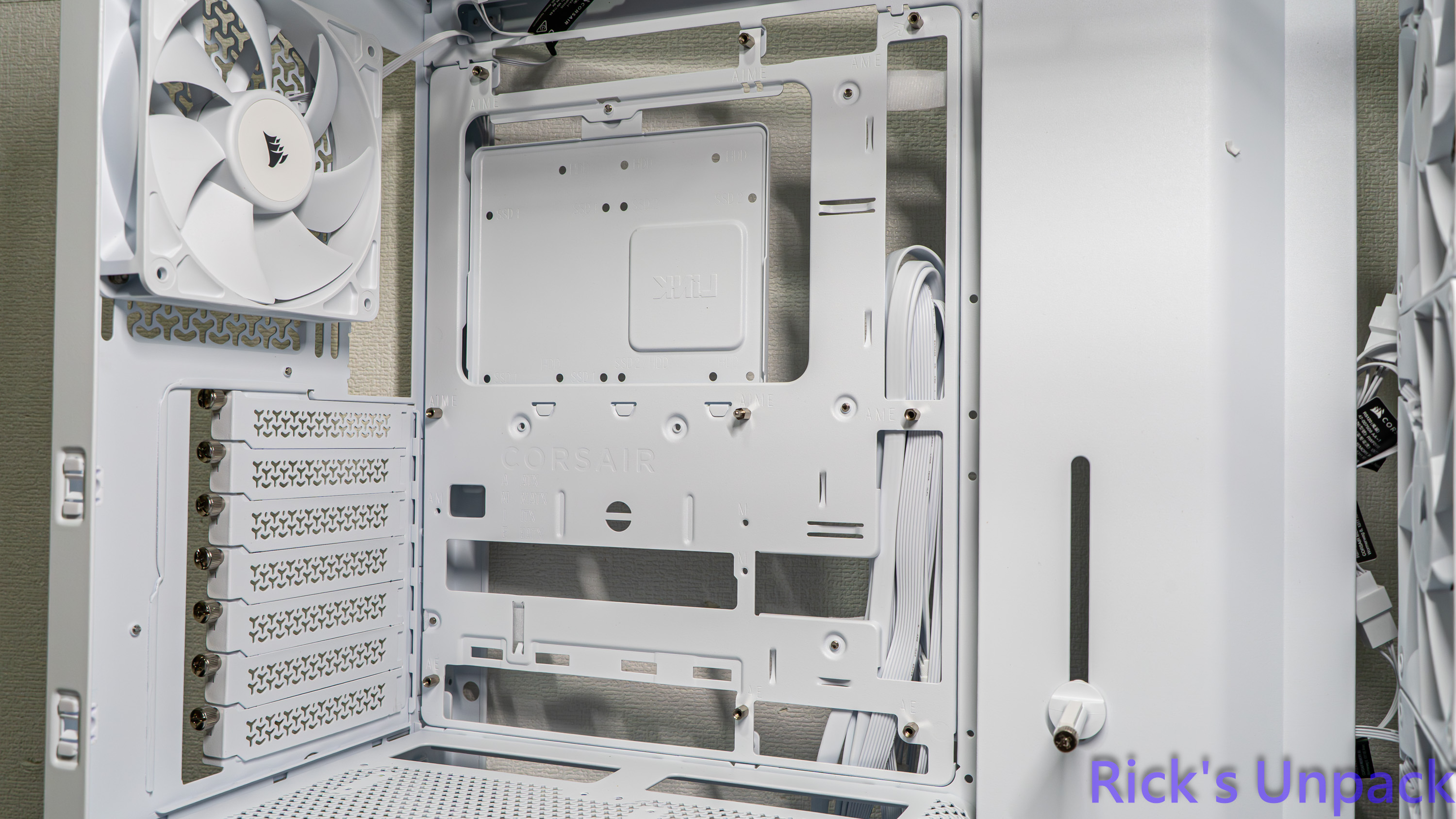

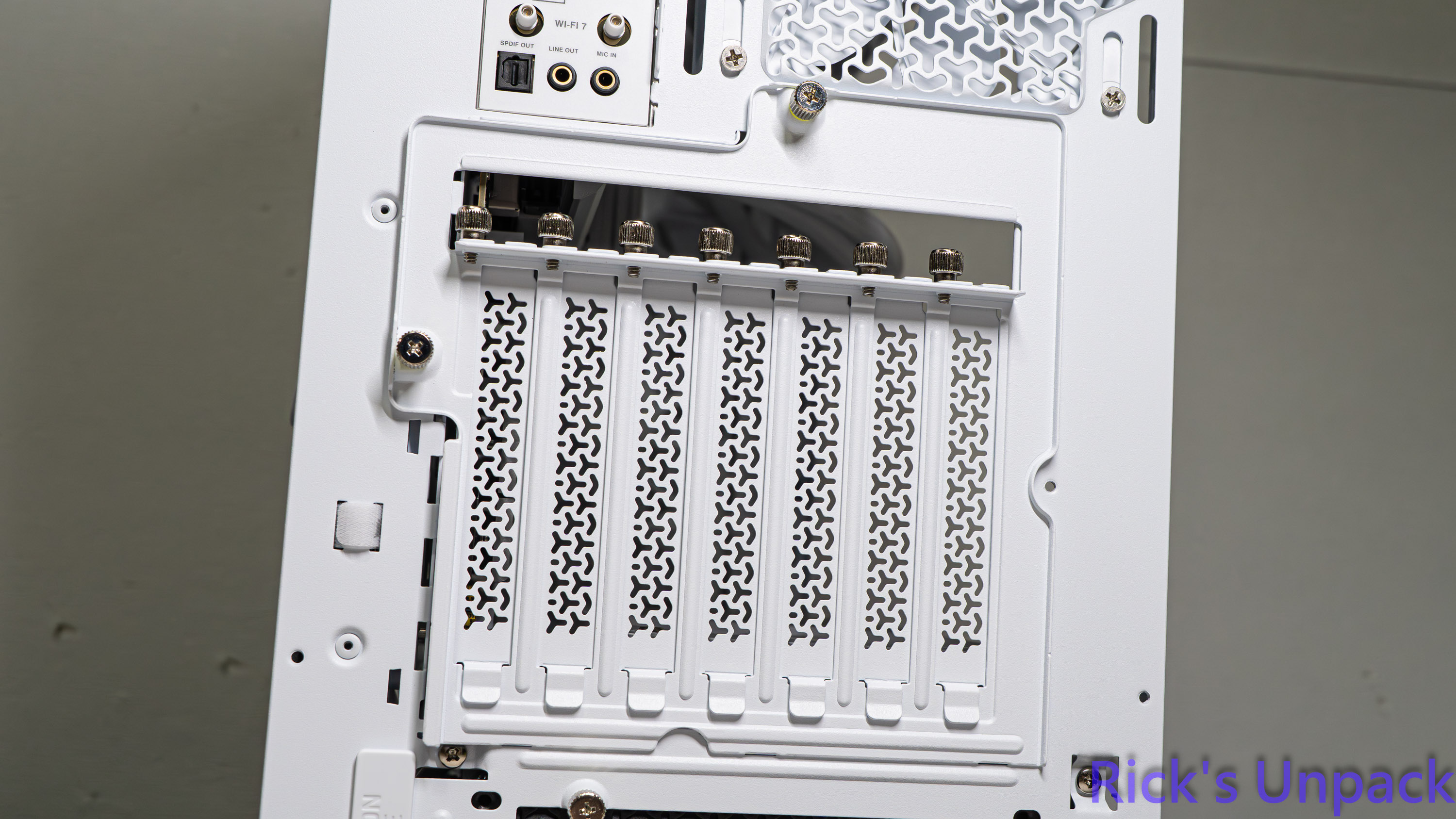

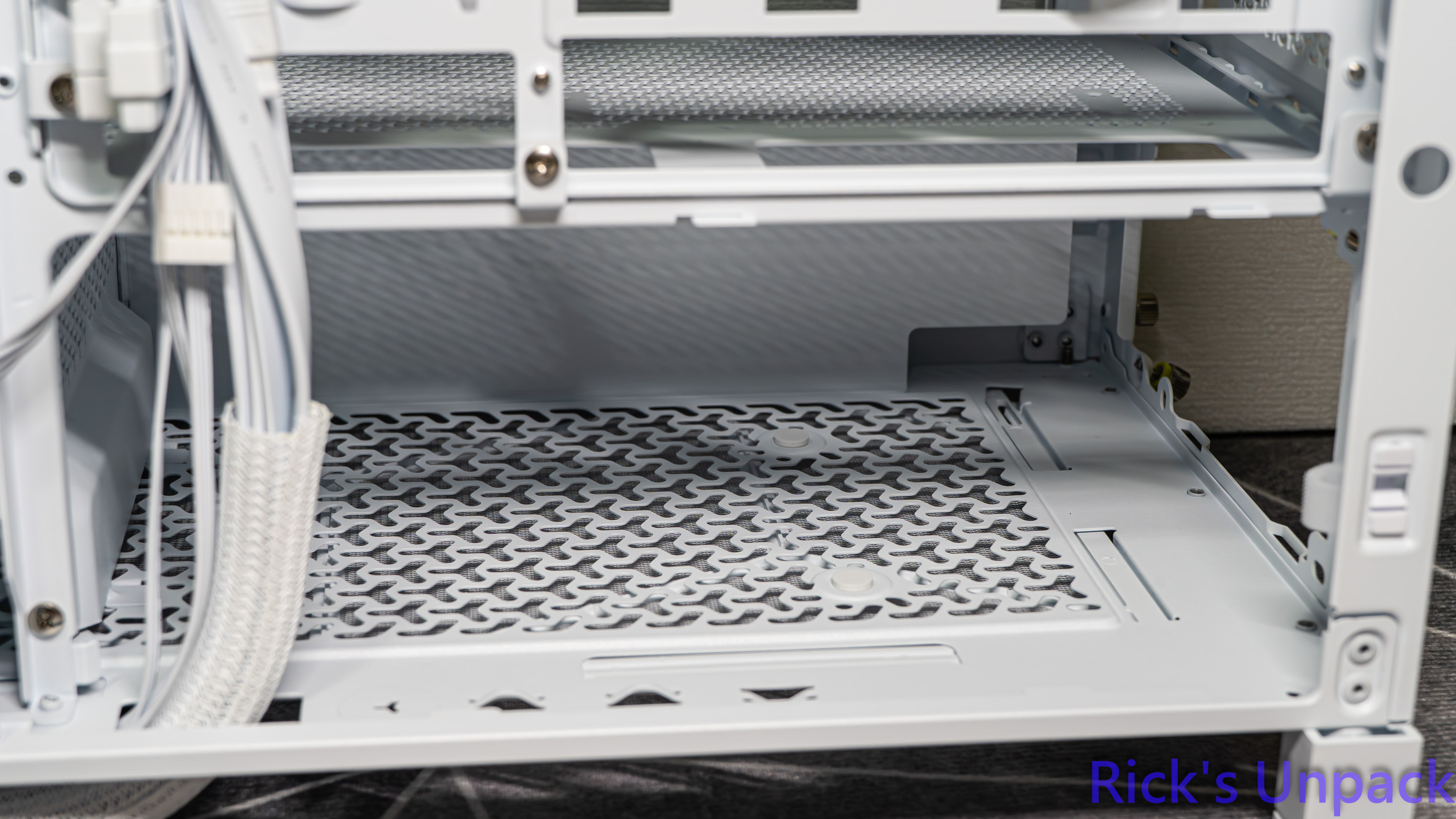

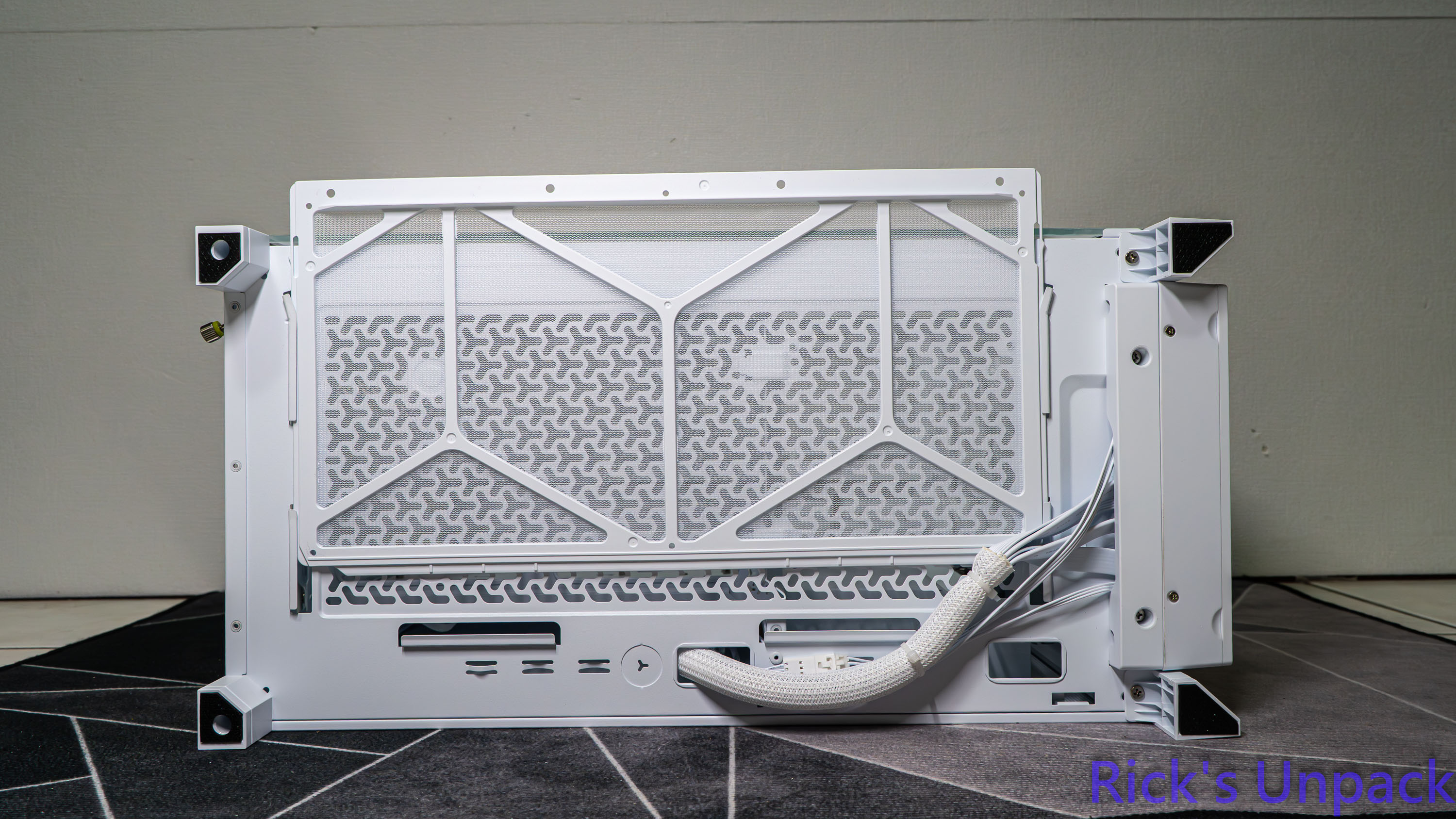

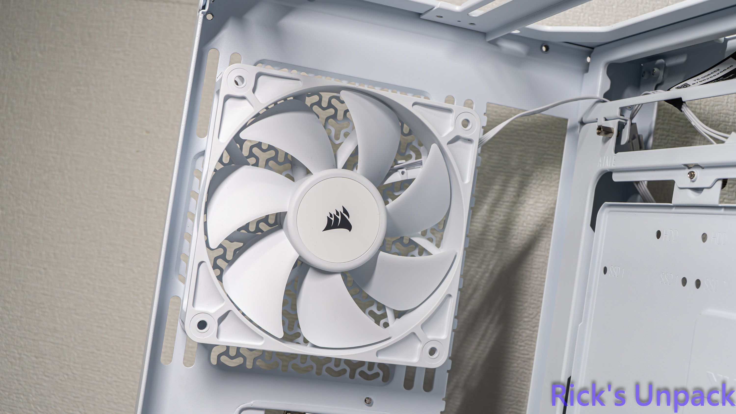

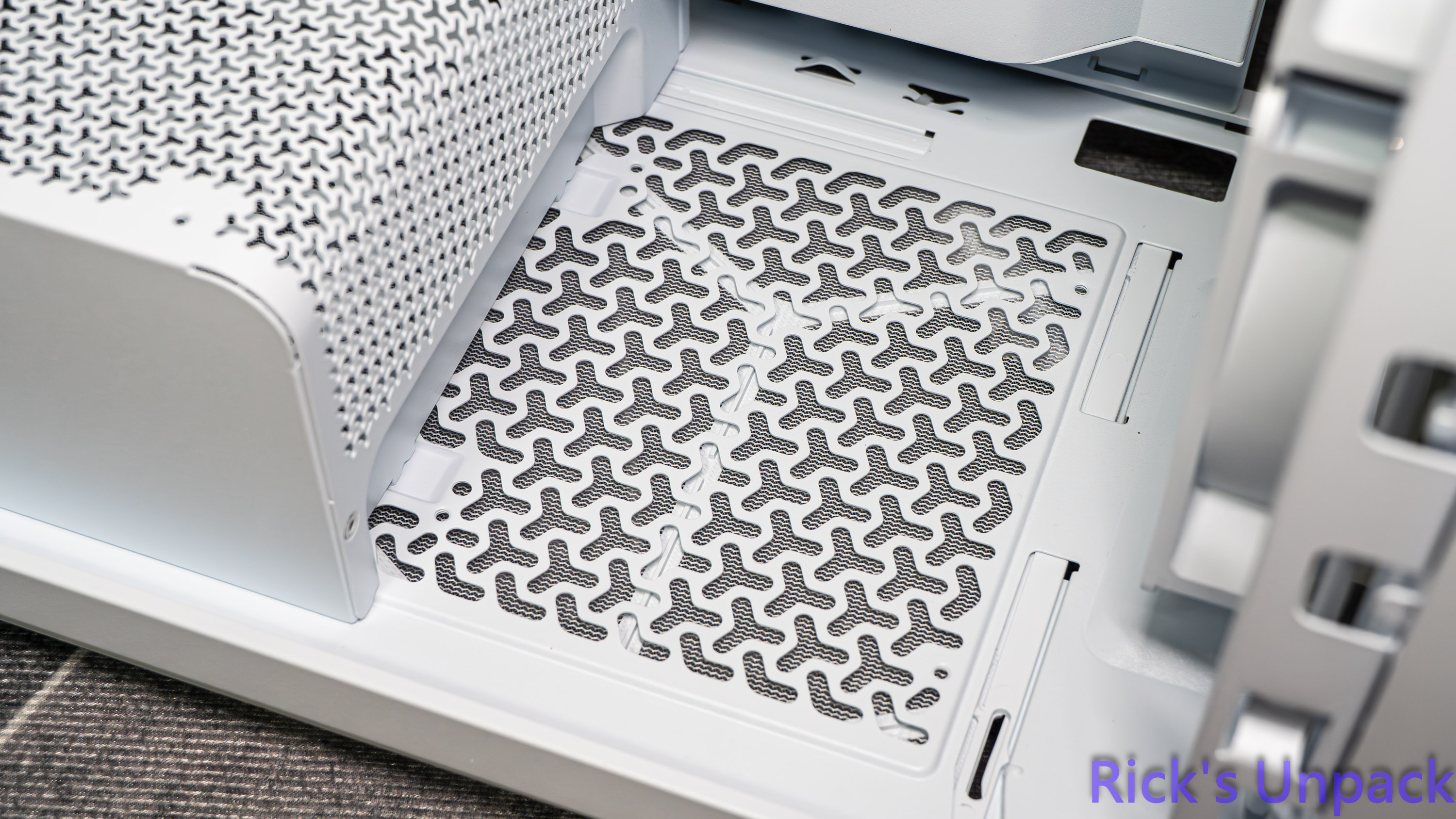

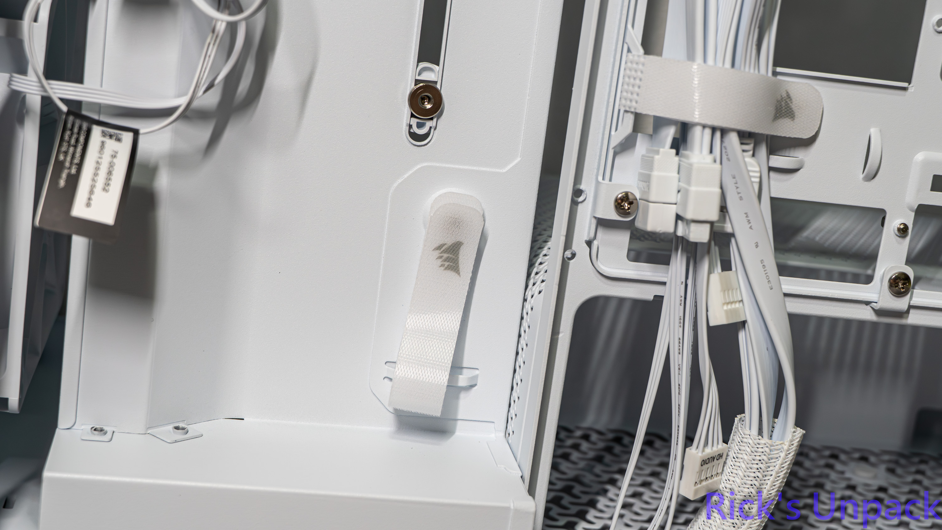

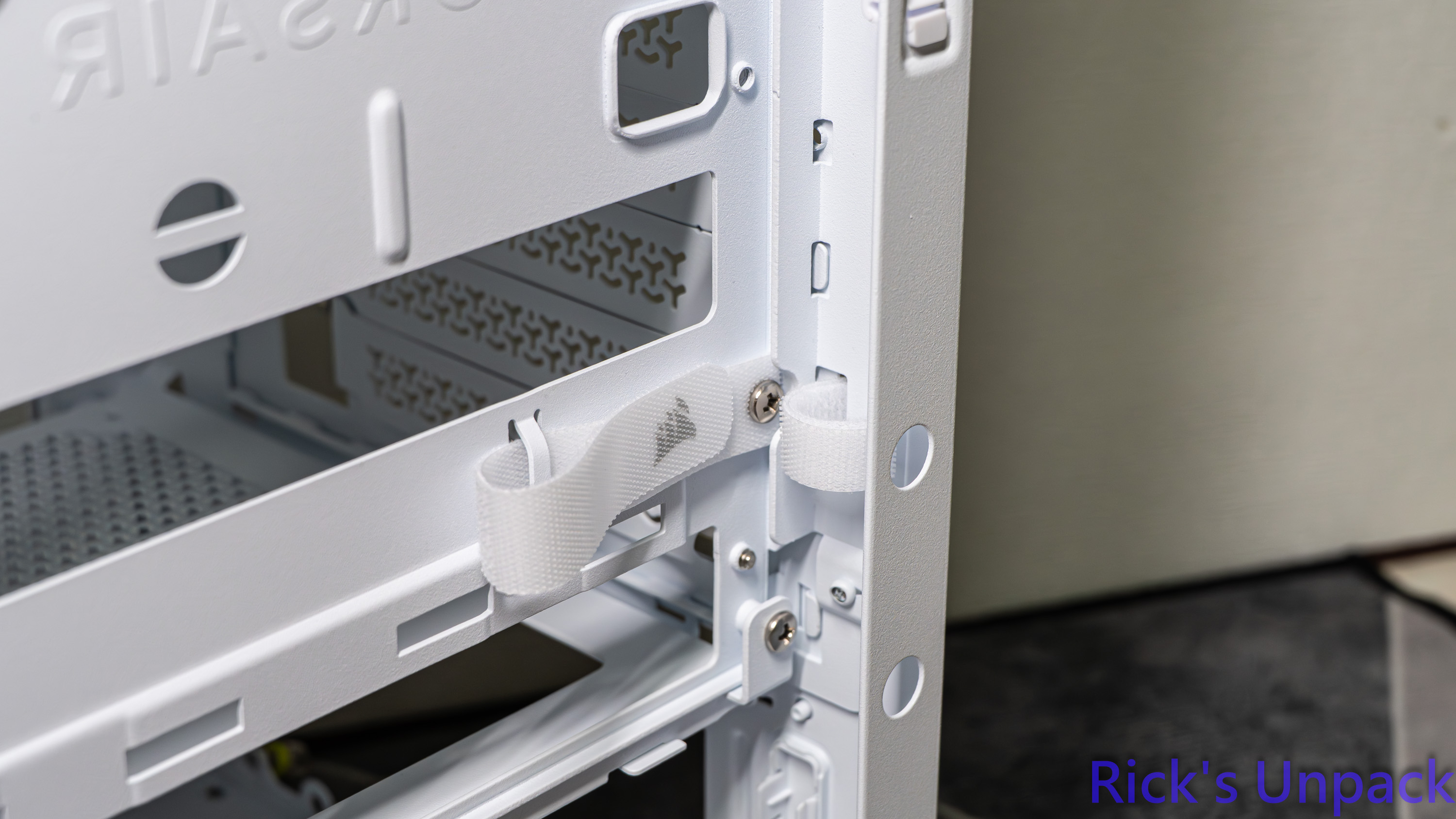

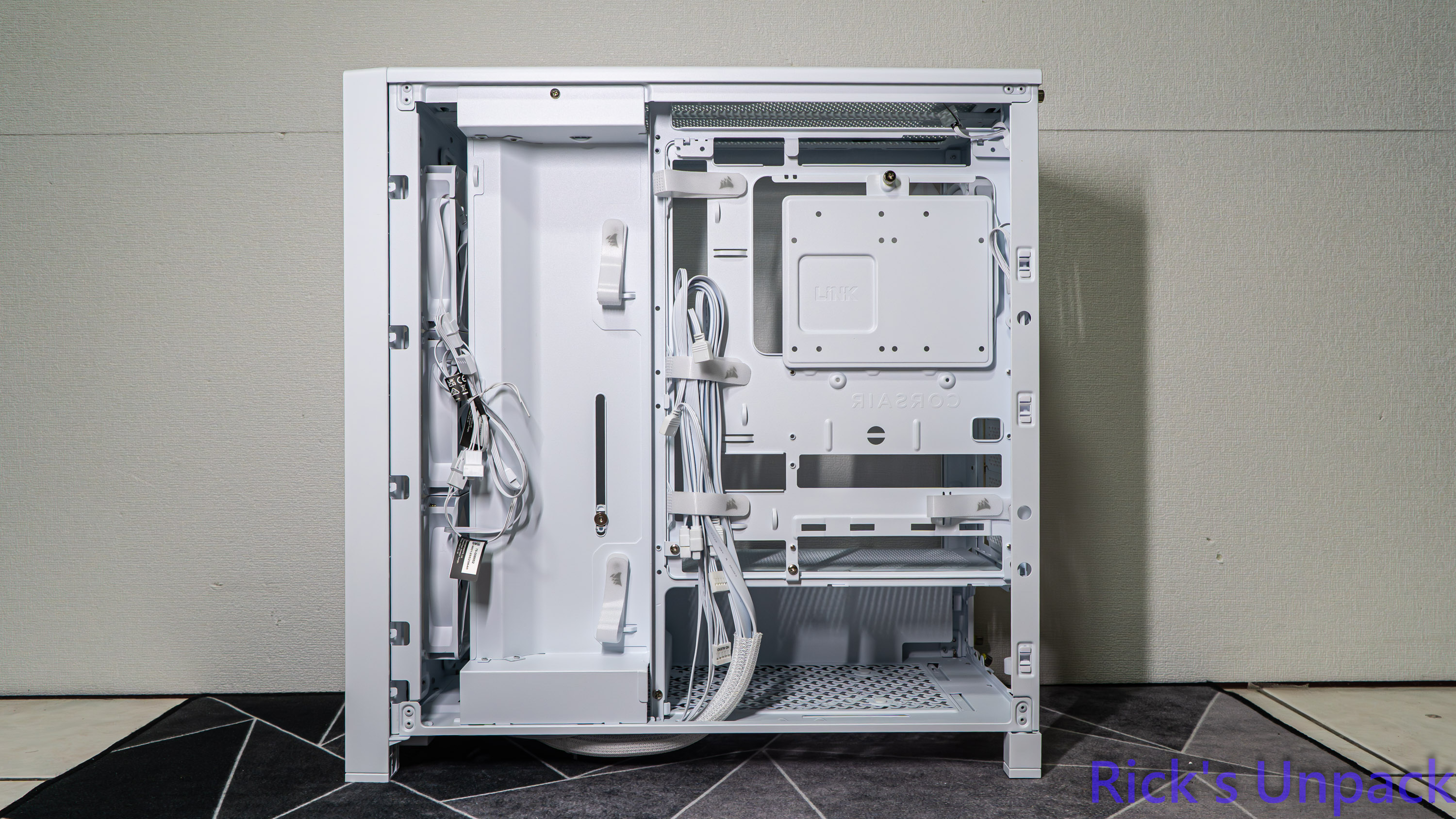

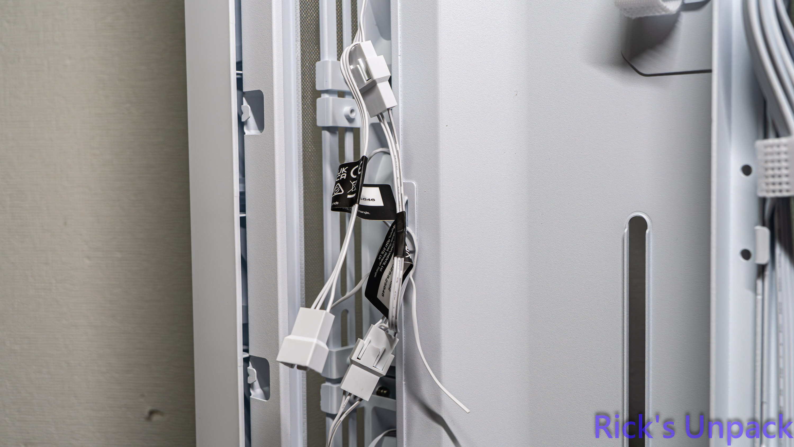

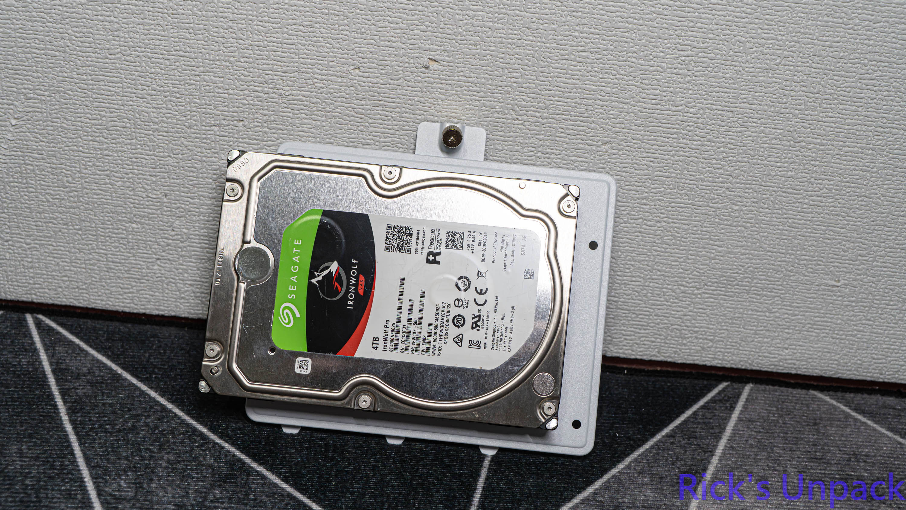

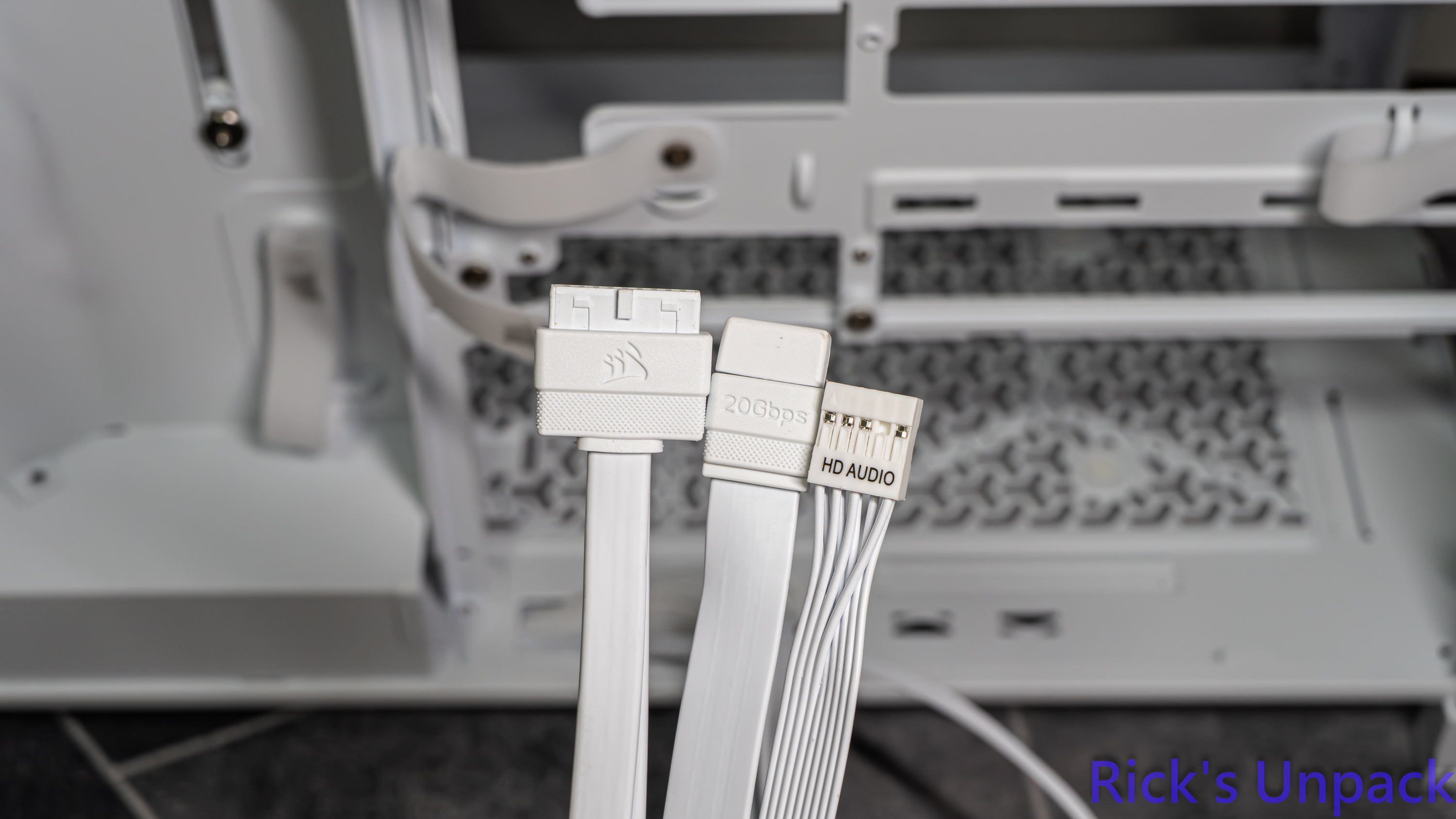

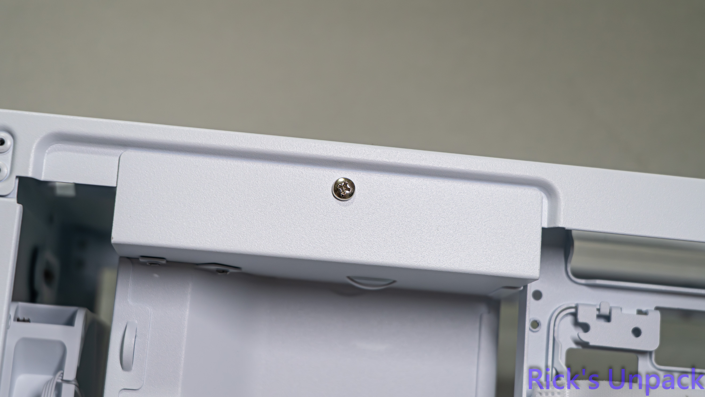

接下來進入到組裝部分,首先是側面風扇支架的更換,在預先安裝的遮線板背面頂部有一個螺絲固定,需要先將這個螺絲卸下來。
來到主機板部分,同樣是使用ATX尺寸的主機板來組裝,可以發現安裝上去後距離側面的穿線孔洞還有一點點寬度,如果是安裝E-ATX主機板應該會跟最右邊貼齊或超出一點點,走線上會稍微緊繃一點點;不過如果是安裝E-ATX主機板就無法安裝顯卡支撐架的轉接支架,這部分就需要做取捨。
接著是CPU-Z的截圖驗明正身。

首先當然要提的就是它的外觀,4000X透過前面自帶燈效的Y字造型進氣面板,並且採用常規5V 3-PIN ARGB接腳可以直接連接至主機板達到燈效同步的效果,而這也是目前4000系列機殼光害效果最為強烈的一個版本;不過筆者覺得唯一可惜的就是後方的風扇是提供無光的RS120,在整體視覺上會有種少了那麼一點味道的感覺,因此筆者也會建議如果有能力就將後方風扇更換成同樣有RGB的來達到最大燈效化;
