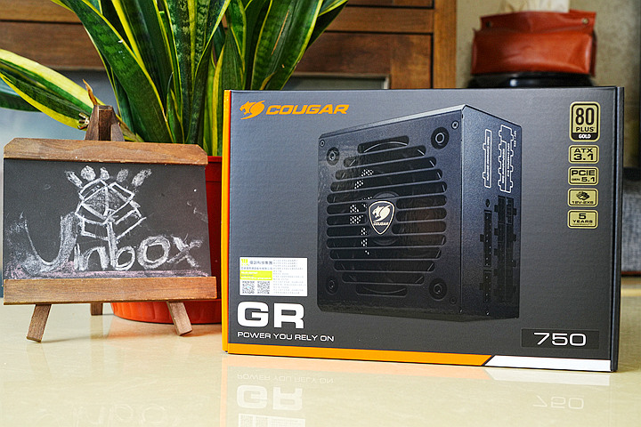

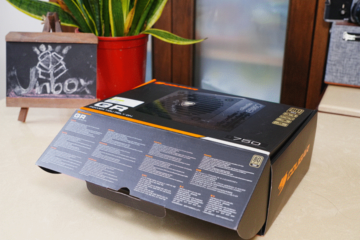

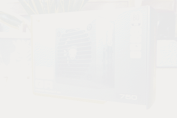

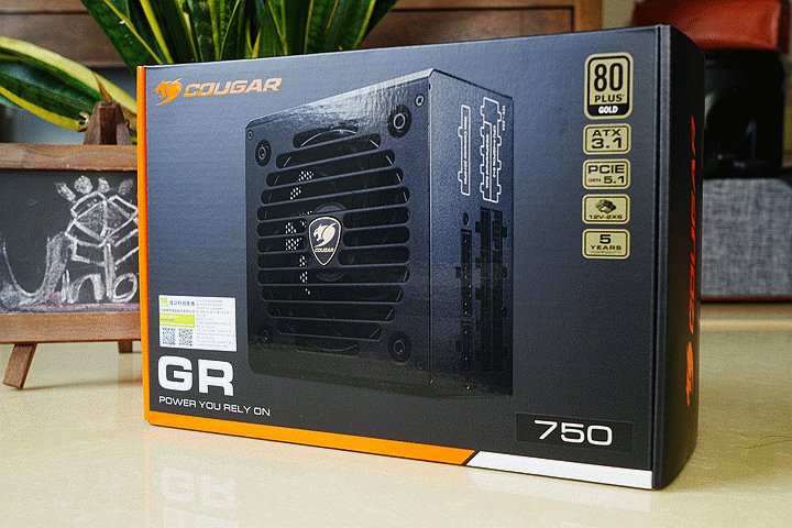

▼這次要來入手開箱的,就是這款Cougar全新發表GR 750電源供應器,整個包裝設計,是以黑色系配色為主,視覺感受看上來可說十分沉穩內斂,而且從包裝印刷上可以看出,這顆電源是全模組化設計,具備90%以上的轉換效率,並通過了80PLUS金牌認證,這意味著更高的能源利用率和更低的能耗表現,是主流以上進階玩家的好選擇。
(開箱) 穩定,高CP值選擇 Cougar 美洲獅 GR 750W 金牌 ATX 3.1電源供應器

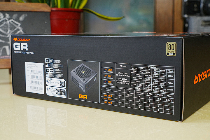

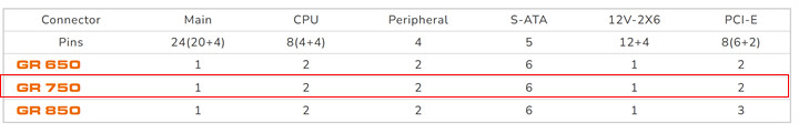

▼而這次Cougar推出的 GR系列電源,包含650W、750W及850W三種版本,可以根據不同需求來選購,當然,選擇電源供應器一定要選擇比你設備所需還要大一級,如果過載超出電源供應器負荷,會導致電源供應器關機(斷電保護)或是系統隱藏不穩定風險。
▼GR系列電源供應器皆採用標準ATX尺寸設計,配備120mm來福軸承風扇,支援40℃高溫運行,確保穩定散熱表現。同時,產品內建UVP、OCP等六大安全防護機制,並提供2組4+4Pin EPS CPU供電線路。其中,650W與750W版本擁有兩組PCIe 6+2Pin供電,而850W版本則升級至三組,滿足高效能硬體需求。
▼從醒目的印刷上可以看到,COUGAR GR 750是通過 80 PLUS 金牌認證,即使在 40°C 的環境下也能提供可靠的性能,而且配備原生 PCIe 12V-2X6 連接器,符合 Intel ATX 3.1 和 PCIe 5.1 標準,另外主體設計採用LLC諧振與DC-DC轉換電路結構,並選用搭載日系105℃耐溫主電容,具備200%瞬時負載承受能力,轉換效率高達93%以上(230V環境下)。

▼透過盒上所示的相關數據,可以看到相關的電源轉換輸出數據,可以讓你了解到這顆電源供應器的狀態,其中可以看到Cougar 美洲獅 GR 750W在50%負載時,功率轉換效率可達93%以上(電壓230V),即使在100%負載全開下,仍能達到91%以上,可看出能源轉換耗損率低,不僅更環保,更綠能,也可以幫你降低用電成本,而且從這認證的數據上來看,Cougar 美洲獅 GR 750W 金牌電源供應器,也都快達白金等級的轉換效能,整體表現可說相當優異。

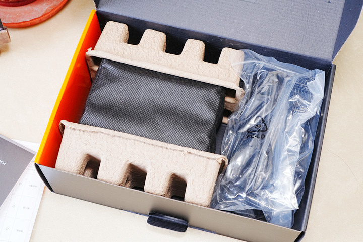

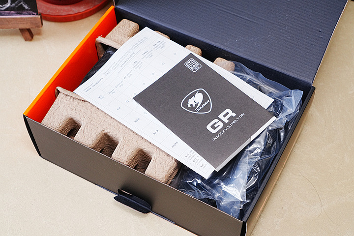

▼打開來看,這是裡面的產品包裝的排列設計,十分簡潔有序。

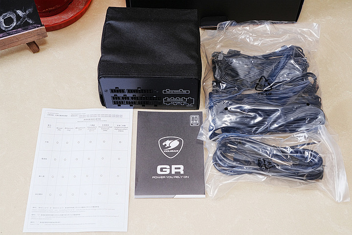

▼採用紙質緩衝保護材,可避免塑膠對環境的破壞,左邊就是Cougar GR 750W電源供應器,右邊則是電源線及相關模組化電源線。。

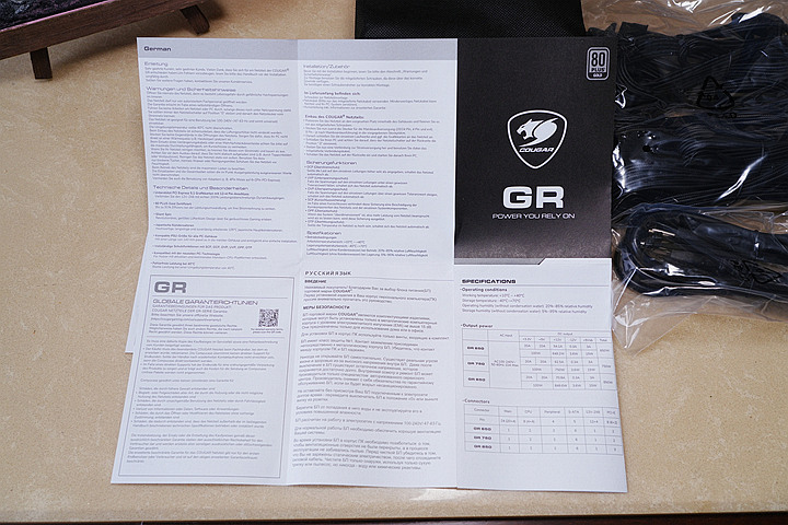

▼說明書內容。

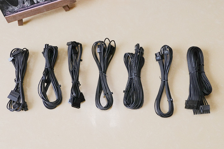

▼所有配件、配線展示,整個包裝內容大致如下,除了有電源供應器x1、主機電源線x1、模組線材、說明書、束線帶、螺絲x4。

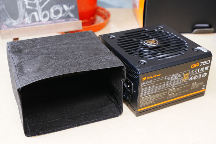

▼電源主體還用不織布收納保護,營造出更加精緻的產品價值。

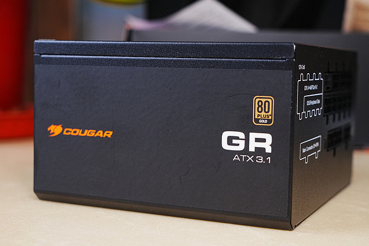

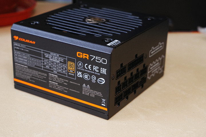

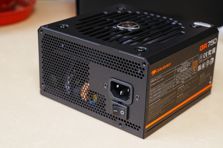

▼接下來,看一下今天主角Cougar GR 750W金牌電源供應器。
▼整體尺寸為140 x 150 x 86 mm,設計略短的140mm的長度,可以滿足了一些空間較窄型的機殼,兼容性大大提升。

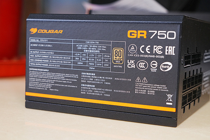

▼在產品詳細銘牌貼紙上,可以看到Cougar GR 750W金牌電源供應器的功率輸出參數和各種認證標識信息,像是80PLUS金牌認證標識,和全球各項重點3C安規認證,不僅通過CCC認證、 fcc、CE、UKCA..等眾多認證,可說為品質打上最堅強的背書。

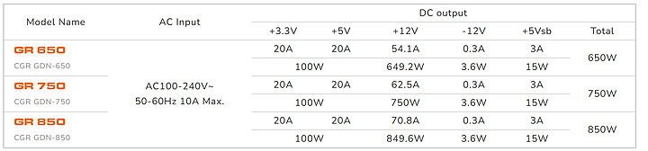

▼Cougar GR 750W金牌電源供應器功耗規格,單路12V輸出設計,12V輸出最高為62.5A,最高750W,5V、3.3V各可輸出20A,兩路聯合輸出最高為100W,+5Vsb待機輸出3A,約15W。

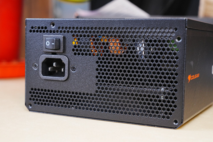

▼背面出風口採用一般常見的蜂窩式孔洞設計。

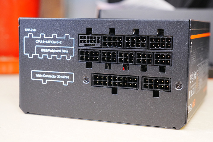

▼Cougar 美洲獅 GR 750W750W採用全模組化接口設計,而且同時也標上相對應接口說明,方便使用者清楚辨識。

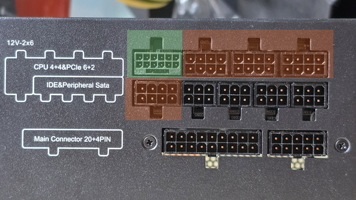

▼綠色區塊,就是全新改良的ATX V3.1 12V-2x6介面,可以提供NVIDIA系列顯卡更安全的使用,而CPU 4+4和 PCIe 6+2 供電接口,也能滿足AMD顯卡的要求。獨立的 CPU 4+4 pin 為 CPU 提供直接輸出電源,即使面對更高的工作負載下,也能確保穩定運作。
▼目前最新電源規範標準是ATX3.1和PCIE5.1,對比早先的ATX3.0和PCIE5.0,主要區別在於介面標準和供電能力都進一步加強了,不僅原12VHPWR介面變更為了12V-2×6,相應模組線材也得到了進一步加強,可以更好地避免燒線/燒卡問題。

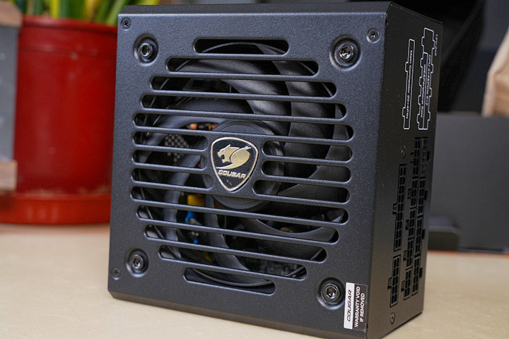

▼風扇吸風口採用一體沖壓製成,搭配上12CM靜音大風扇,不僅可以提升風流量,進而也能減少風切聲,讓整體運轉兼顧安靜及穩定性。

▼在線材方面,隨盒裝共標配了:
主機板ATX 24(20+4)P:1組
CPU: 8(4+4)P:2組
PCIe 6+2P:2組
PCIe 12V-2x6:1組
SATA接口:6
在線材本身的設計上,特採用分離式設計,這對有裝機的理線安排非常方便。

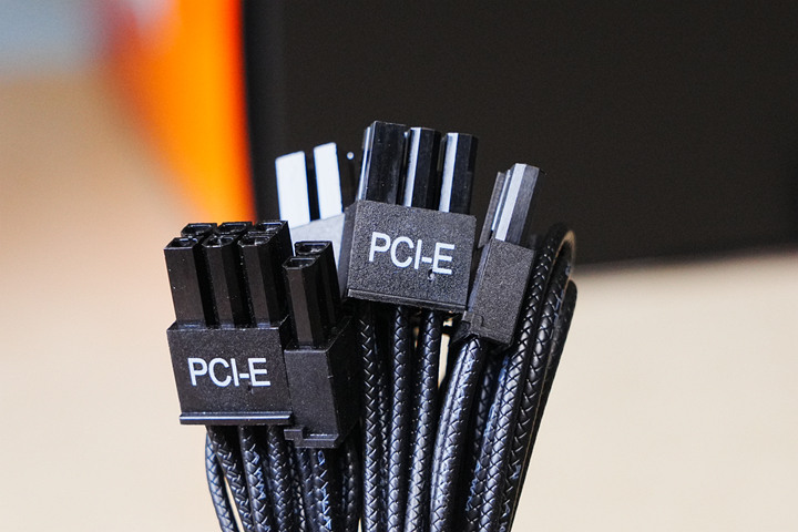

▼而原廠也貼心在插頭上,標示上相關插頭用途,方便使用者裝機時能快速上手。

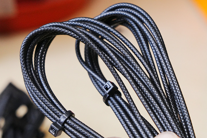

▼線材外體還採用全黑簡約外觀搭配時尚壓紋設計,看起來相當好看,而且分離式線材,加上細小化,很方便走縣,藏線安裝。
▼另外,我有注意到,各項接口開模尺寸亦相當準確,在安裝插拔時,十分就手容易,完全不會有卡卡的問題。

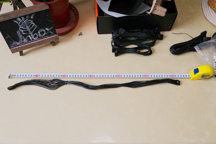

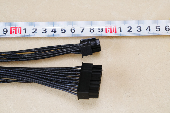

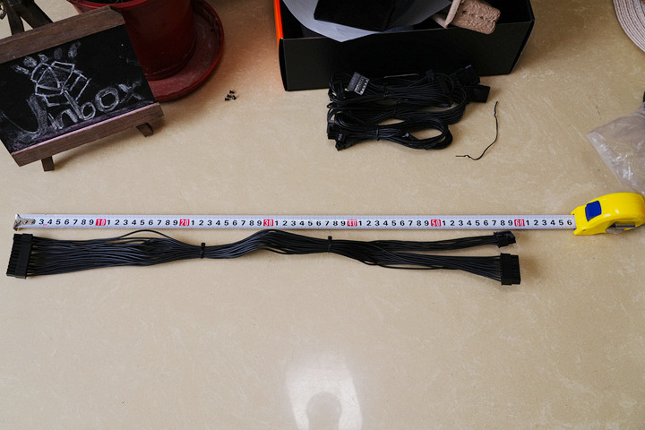

▼而另一個重點,就是線材的長度,尤其要在大機殼使用,要是線材不夠長,可是一件惱人的事,這主機板20+4 Pin電源插頭,大約為58.5公分。

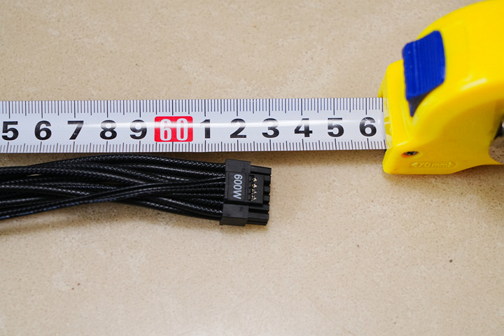

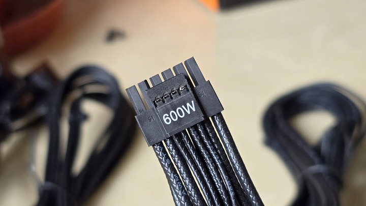

▼而這組12V-2×6電源線,則大概63公分,長度測量僅供參考。
600mm 的長度提供足夠的安裝長度,減少在組裝過程中出現線材不夠長度,導致拉扯緊繃的風險,而且無需 6+2 腳轉接頭。

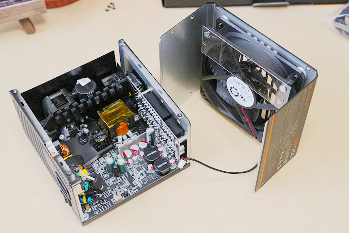

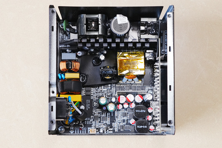

▼接下來,簡單快速來看一下,Cougar 美洲獅 GR 750W金牌電源供應器裡面的電路設計。

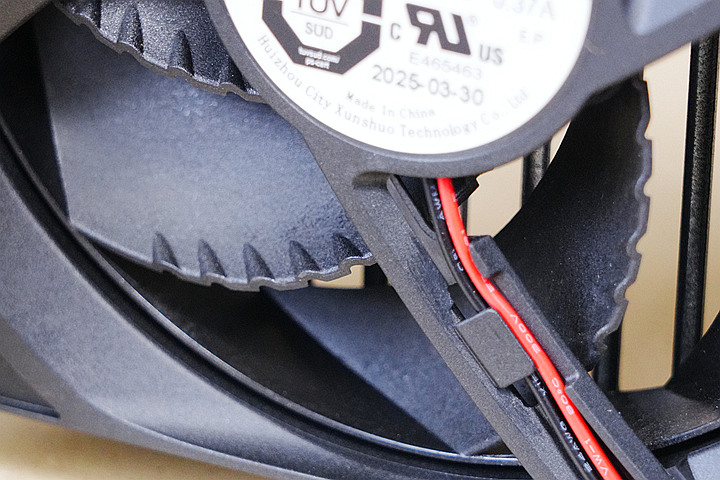

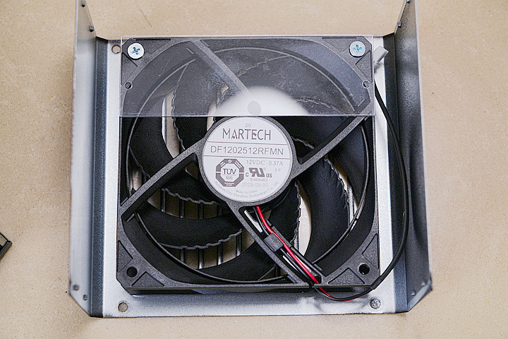

▼風扇採用一顆12公分來福軸承靜音風扇,支援智慧溫控自動調整轉速,可以隨著負載的高低調整風扇轉速,整體運轉可說十分安靜。風扇採用來福軸承與凹槽扇葉設計
▼可以看到風扇是MARTECH出產,型號是DF1202512RFMN,規格為DC12V 0.37A,9扇葉設計,而且同樣通過RU等安規認證,品質不打折扣。
▼獨家 120mm 來福軸承風扇使高效能與低噪音達到完美平衡。扇葉凹槽設計結合一體成型的扇框,旋轉時預防葉片變形,並降低氣流紊流,帶來優異安靜散熱體驗,同時具有40%以下低負載停轉的特性,工作中風扇噪音很低,正常使用時可說相當安靜。

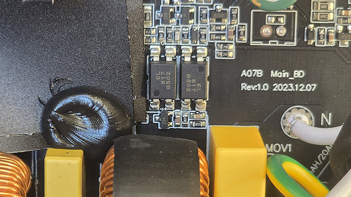

▼Cougar 美洲獅 GR 750W金牌電源供應器,電源本身採用LLC和DC-DC電路,並有Tri-Sense設計,因此具有較強的穩定性,可以將使用中的電壓變動範圍限制在±5%,同時採用了105℃日系電容及待機電容,進一步提升了電源的穩定性、耐用性。
▼電源供應器主板型號。

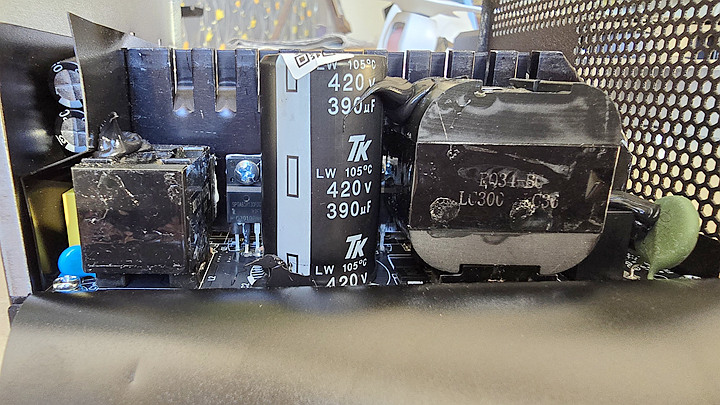

▼在APFC電容配置上,採用1顆日本東信(TOSHIN KOGYO)耐壓420V、耐溫105℃,容量390μF電解電容。

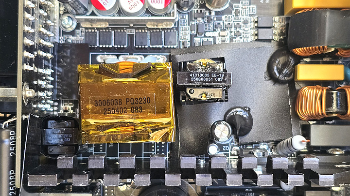

▼主電源電路變壓器型號PQ3230,目前變壓器電路的方案基本上採用雙管正激和LLC諧振(分半橋和全橋),中高端產品一般都是用的LLC諧振,這款Cougar 美洲獅 GR 750W也不例外。

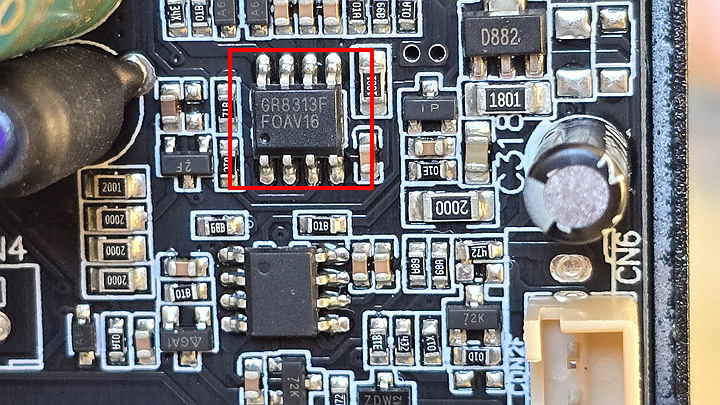

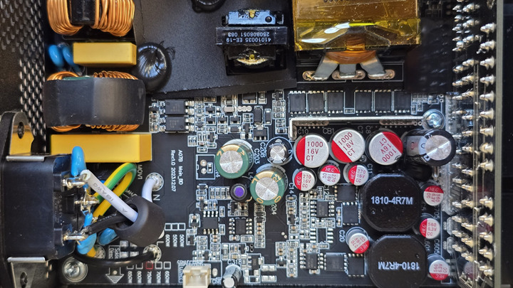

▼電源管理IC採用的是 GR8313F,主要負責監控輸出電壓及電流、接受PS-ON信號控制、產生Power Good信號。
▼電源供應器的+5V與+3.3V採用DC-DC設計,PWM控制器特定型號為2個APW7164,MosFET則分為兩組,每組各2個,型號均為3N5R0,具體規格為30V/19.7A@70℃/5mΩ,以及1個1810-4R7M封閉磁芯電感。

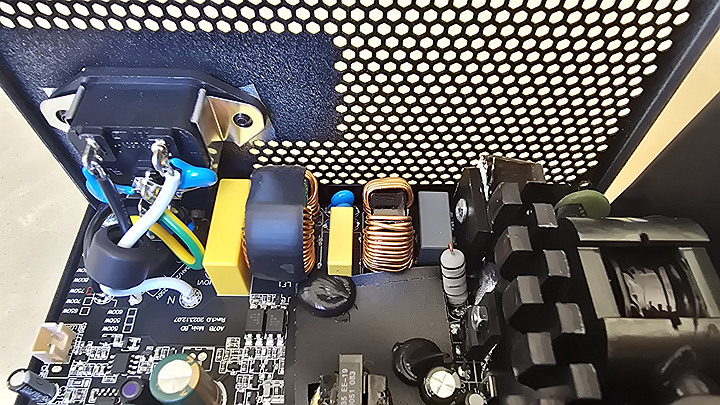

▼AC插座上有一級抗干擾電路EMI設計。
