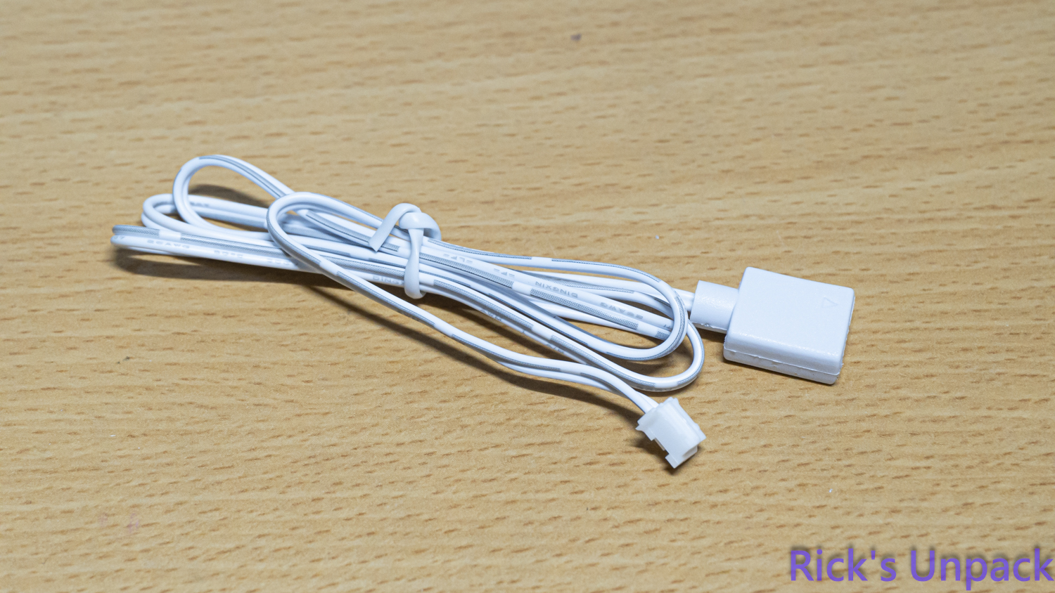

由於轉接頭本身有燈效設計,並採用常規的5V 3-PIN ARGB燈效,因此配件有提供一條特規接頭轉3-PIN ARGB的轉接線。

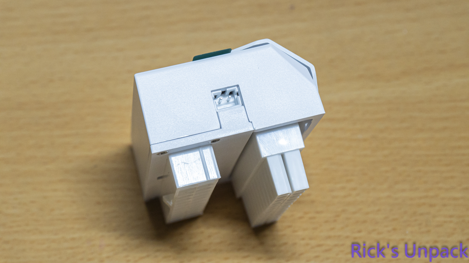

這邊先以180度的來介紹外觀,在正面右上角有EZDIY-FAB的品牌字樣,中間鏡面區域為ARGB燈效區,並且內部採用廣受玩家喜愛的無限鏡設計。
除了外殼本身有白色化之外,盾系列在側邊還有加裝一塊飾板來營造出盾牌的意象,並且中間區域採用多條挖孔透光設計與正面的鏡面區燈效同步顯示。

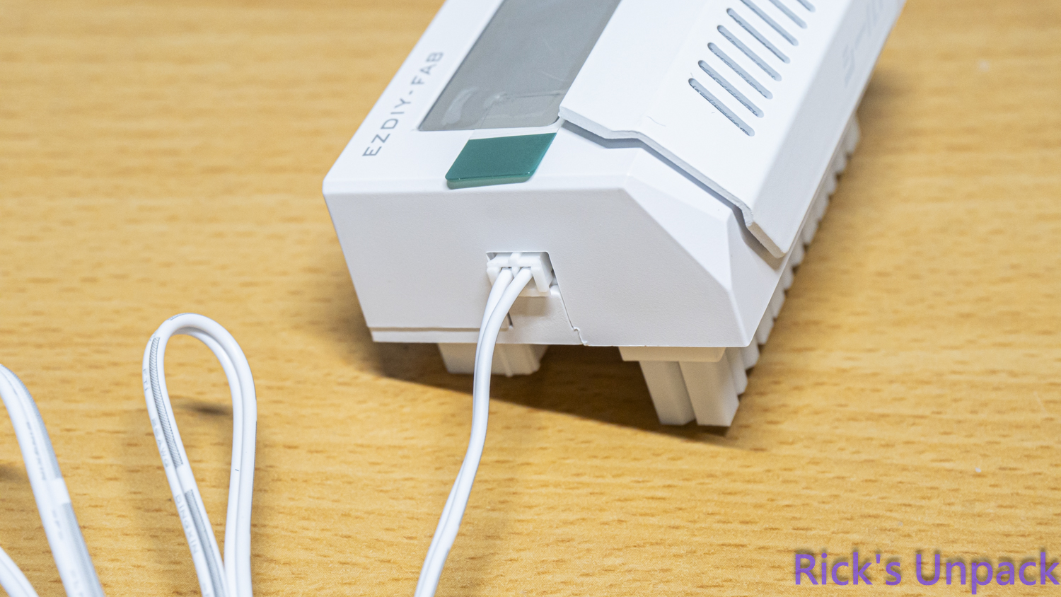

在側邊有設計特規2-PIN插槽,可連接上面提到的ARGB轉接線,並透過主機板的燈控軟體來同步燈效。

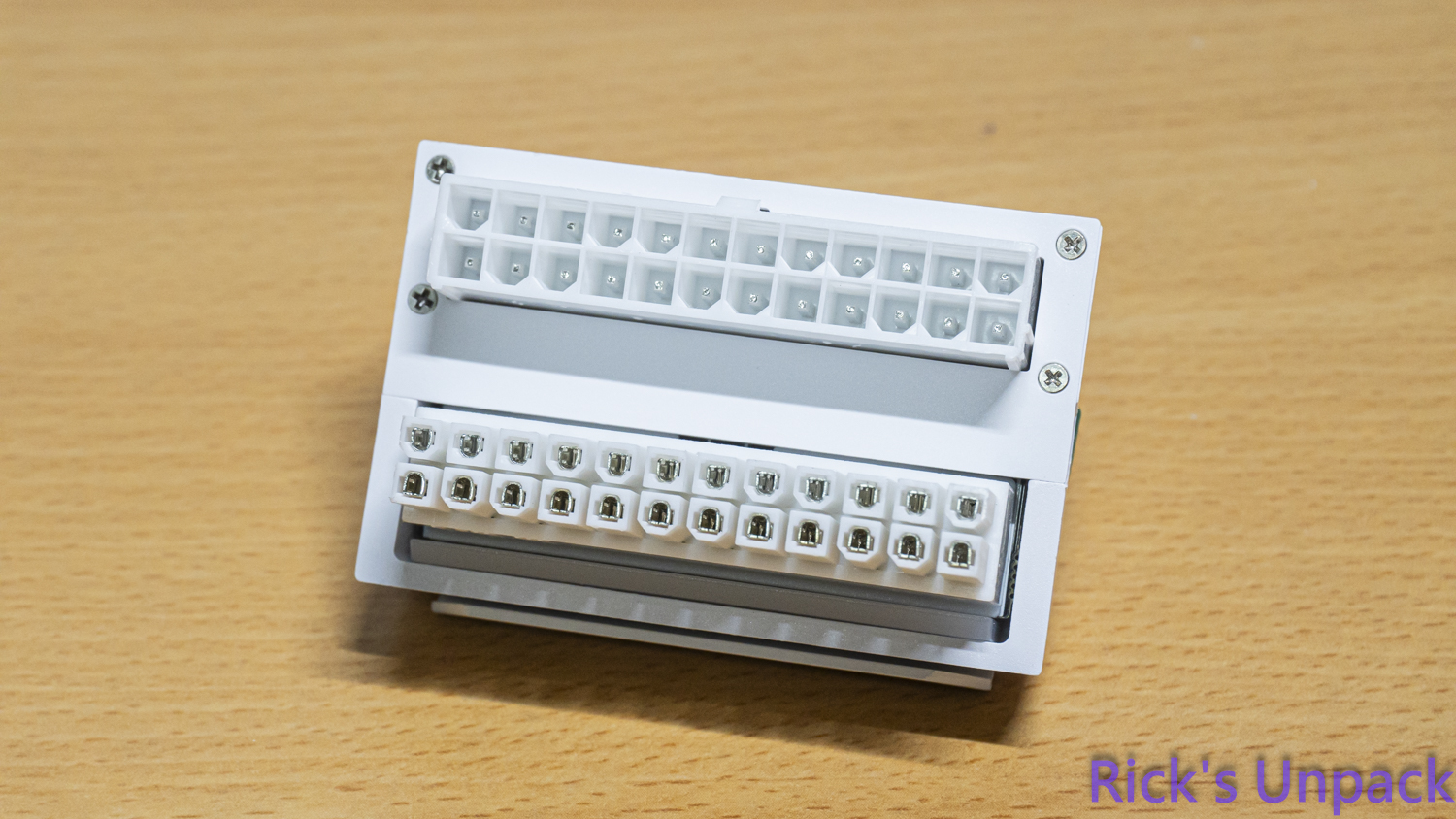

來到插頭區,由於是180度的轉接頭,因此公頭與母頭都會朝向同一個方向;在下圖中,上方的是要跟電源供應器的24-PIN線連接,下方的則是要連接到主機板端;另外考量到轉接頭本身拆裝的難易度,因此連接到主機板端的接頭並沒有設計卡扣,因此玩家在安裝到主機板上時也要注意是否有完全插上去。

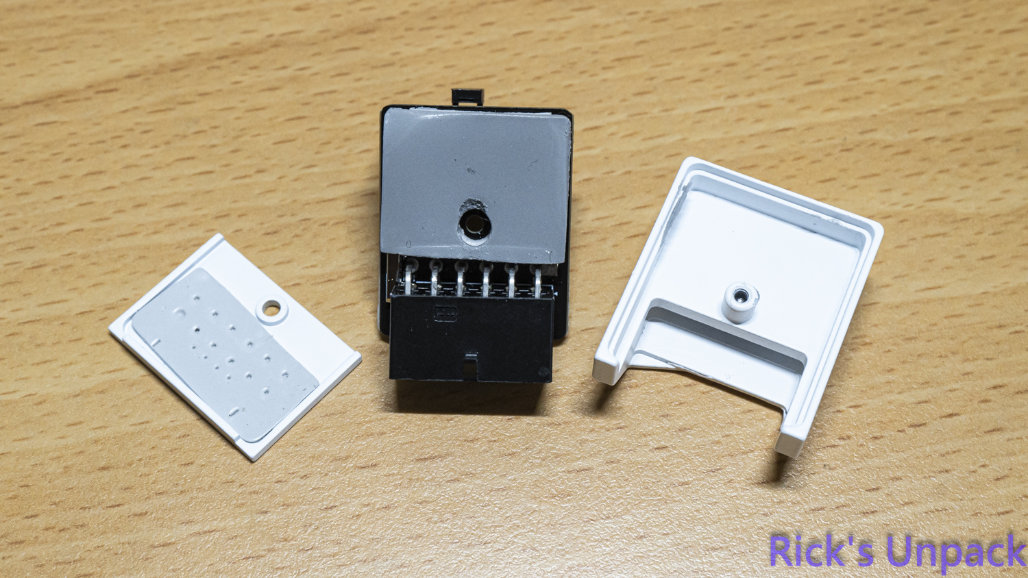

筆者這邊也將90度轉接頭的遮蓋拆開給大家看一下內部,主要就是有一塊電路板來將兩端的24-PIN訊號進行連接,以及提供ARGB燈效的設計。

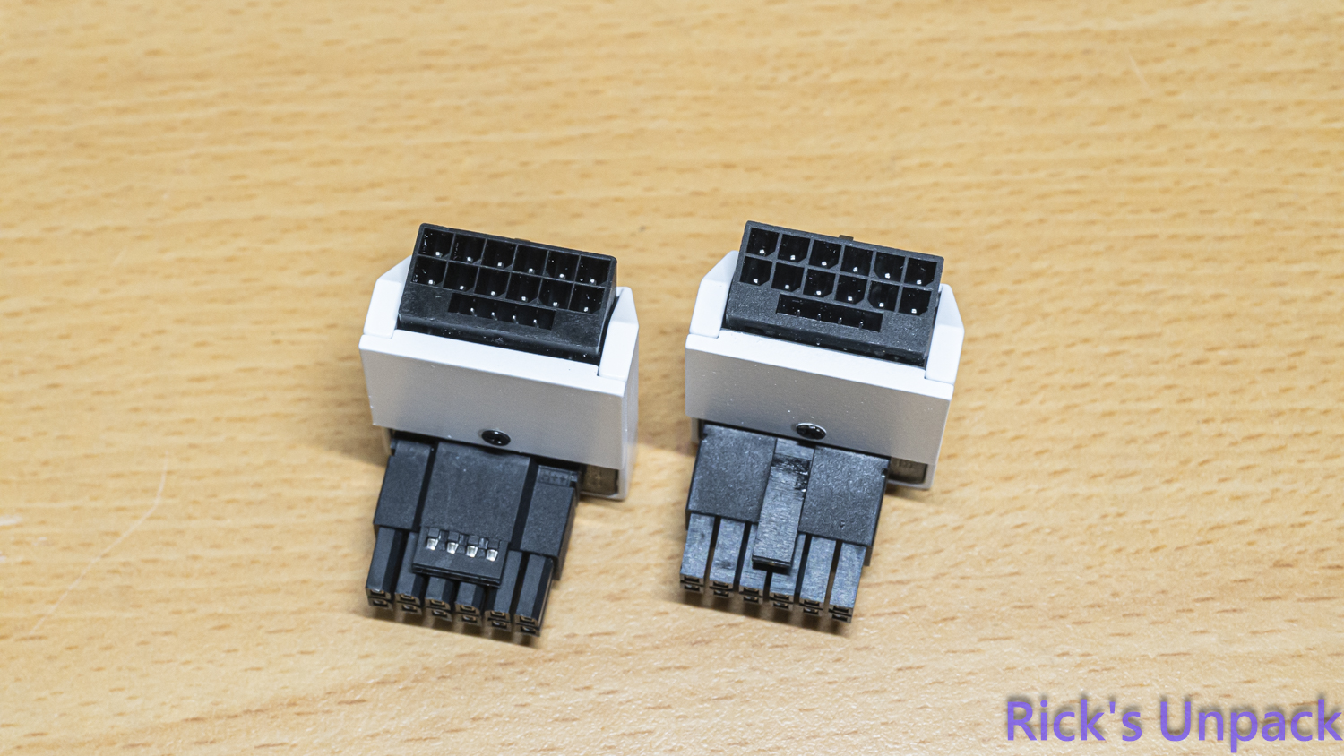

這邊就先放上標準版的90度與180度轉接頭合照,兩者差異同樣是母頭與公頭的轉接角度不同。

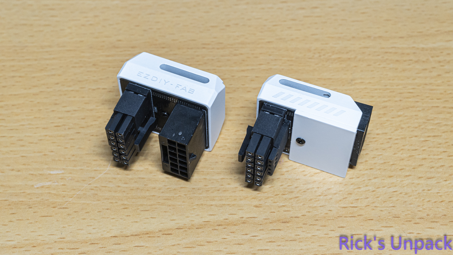

這邊也直接放上標準版與反向版的90度轉接頭給大家觀看,可以發現在顯卡端的插頭方向是相反的,玩家可以依照自身顯卡的設計或是採用橫插或直立的情況來選擇。
在連接到電源端供電線的接頭方向則是相同。
接著是兩種版本的180度轉接頭,同樣是連接至顯卡端的12V-2x6接頭方向相反;而針對哪一個是標準版,哪一個是反向版呢?EZDIY-FAB是從顯卡端的接頭來區分,如果接頭的卡扣在上方就是標準版,卡扣在下方就是反向版,因此以下圖為例,右側為標準版,左側則是反向版。

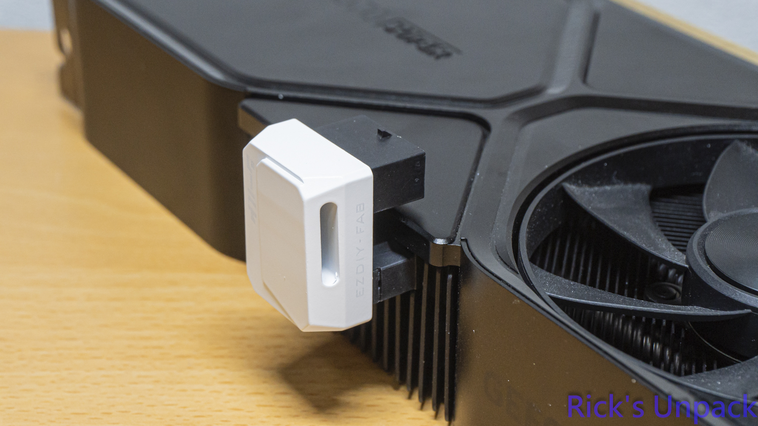

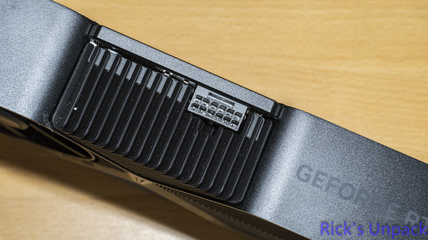

首先由於NVIDIA公版卡的接頭卡扣是設計在下方,因此筆者先搭配反向版的90度轉接頭來示範,主要需要注意的就是在安裝時一定要確保接頭有確實安裝上去,要盡可能避免接頭歪掉導致轉接頭燒掉的狀況。
NVIDIA公版卡搭配標準版90度轉接頭會是朝下的方向,而這邊另一個要注意的點就是由於轉接頭本身轉接的寬度與顯卡端很接近,因此在拆除上會稍微比較麻煩一點,筆者建議可以搭配十字起子之類的工具去戳卡扣,然後再左右晃動一下比較好拆下來。

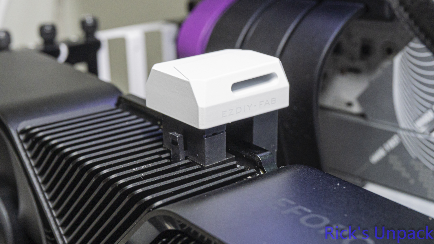

如果是安裝標準版轉接頭就會變成朝上的形式,而這樣的安裝情況筆者會比較建議是採用直立式的設計會比較好看。
接著安裝180度的轉接頭,由於NV公版卡的接頭設計,因此僅能安裝正向版本的180度轉接頭,反向卡扣版會無法安裝上去。

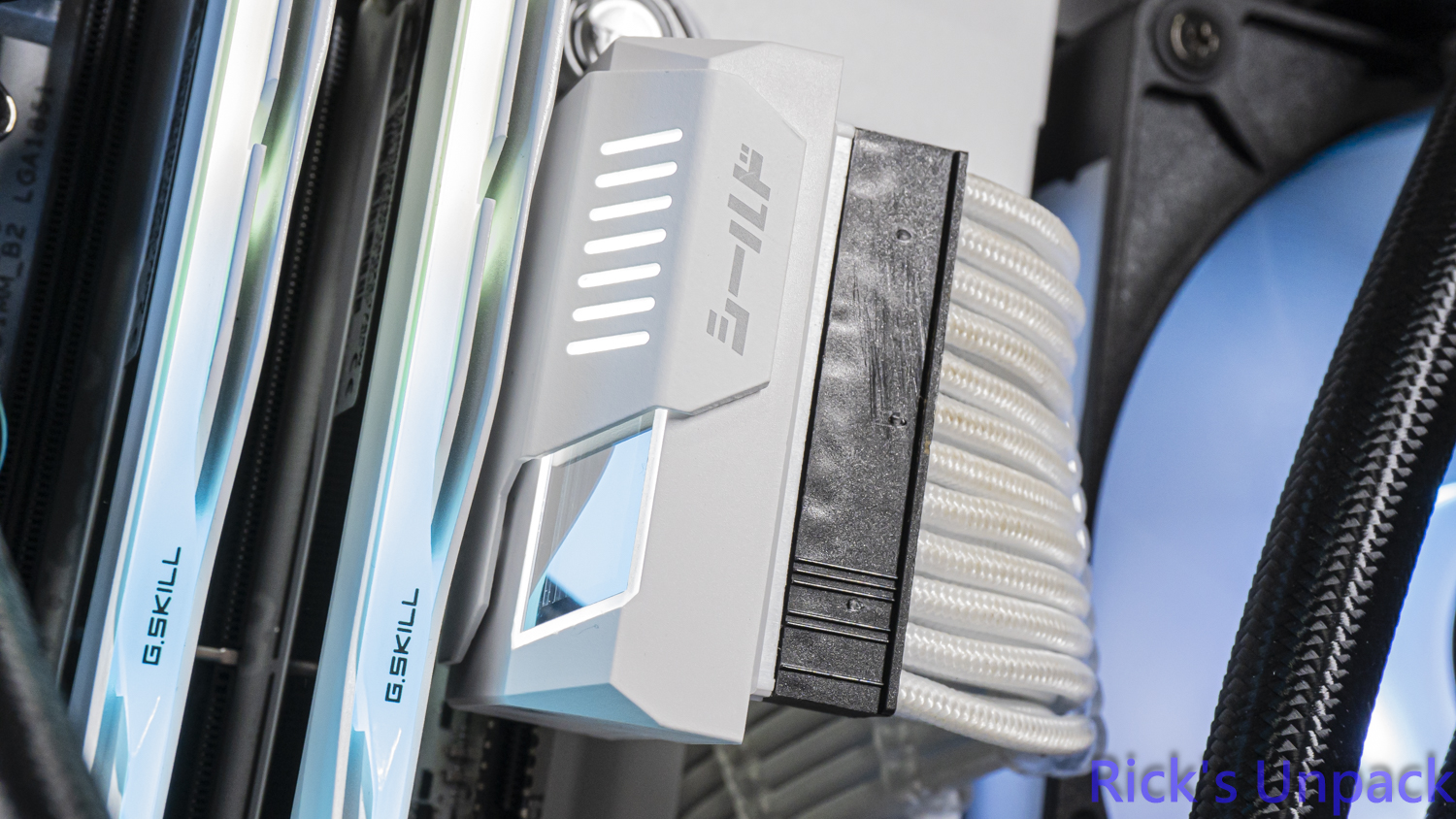

接著是主機板24-PIN的轉接頭,筆者原先要搭配NZXT的主機板,不過在安裝時遇到主機板的鎧甲比較高導致轉接頭無法安裝上去,因此玩家須要稍微注意一下自己的主機板24-PIN插槽附近是否有其他的零件或接頭會導致轉接頭無法順利安裝上去。
筆者就拿手邊另一張X570主機板來展示,如果是一般常見的垂直24-PIN插槽,那麼搭配90度轉接頭就會往主機板右側出線。
如果是搭配180度轉接頭就能將電源供電線隱藏的更完美,在視覺上會更好看一些。
另外有提到24-PIN轉接頭本身有ARGB燈效,這邊就簡單展示一下接上ARGB轉接線的示意圖。
如果玩家是選擇安裝180度的24-PIN轉接頭,筆者會建議先將轉接頭與電源端的線材接好之後,再安裝到主機板上,因為機殼本身針對24-PIN的挖孔並不是所有都能完全貼齊,如果有角度差,安裝上就會比較困難一點。
這邊筆者也放上搭配不同種轉接頭的上機照給大家參考拉~~ 首先是主機板24-PIN的效果圖,可以發現如果是90度轉接頭,其實側邊還是會露出一些電源端的供電線。
如果是安裝180度版本,那麼就幾乎能夠把供電線隱藏在轉接頭後方了,僅有從側面看才會看到一點點。

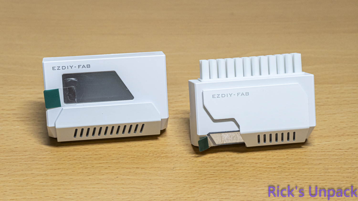

這邊就先直接放上兩種轉接頭的合照,左側為180度的轉接頭,右側的則是90度轉接頭。

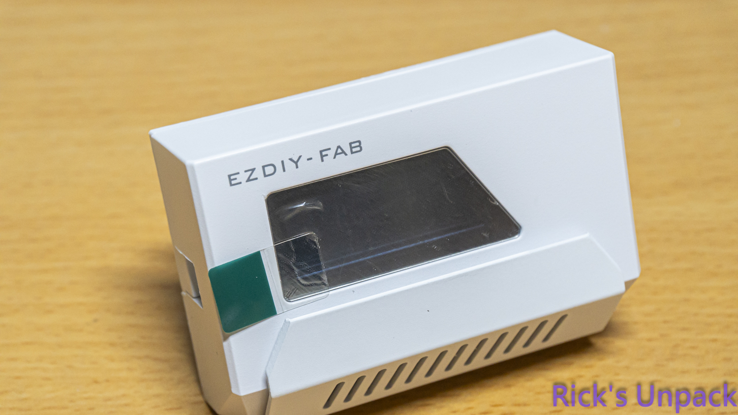

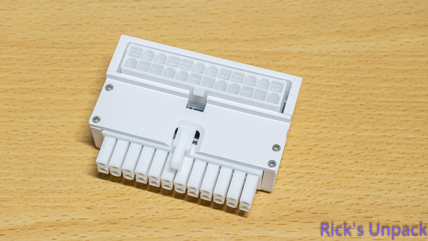

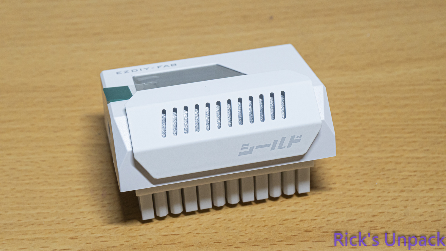

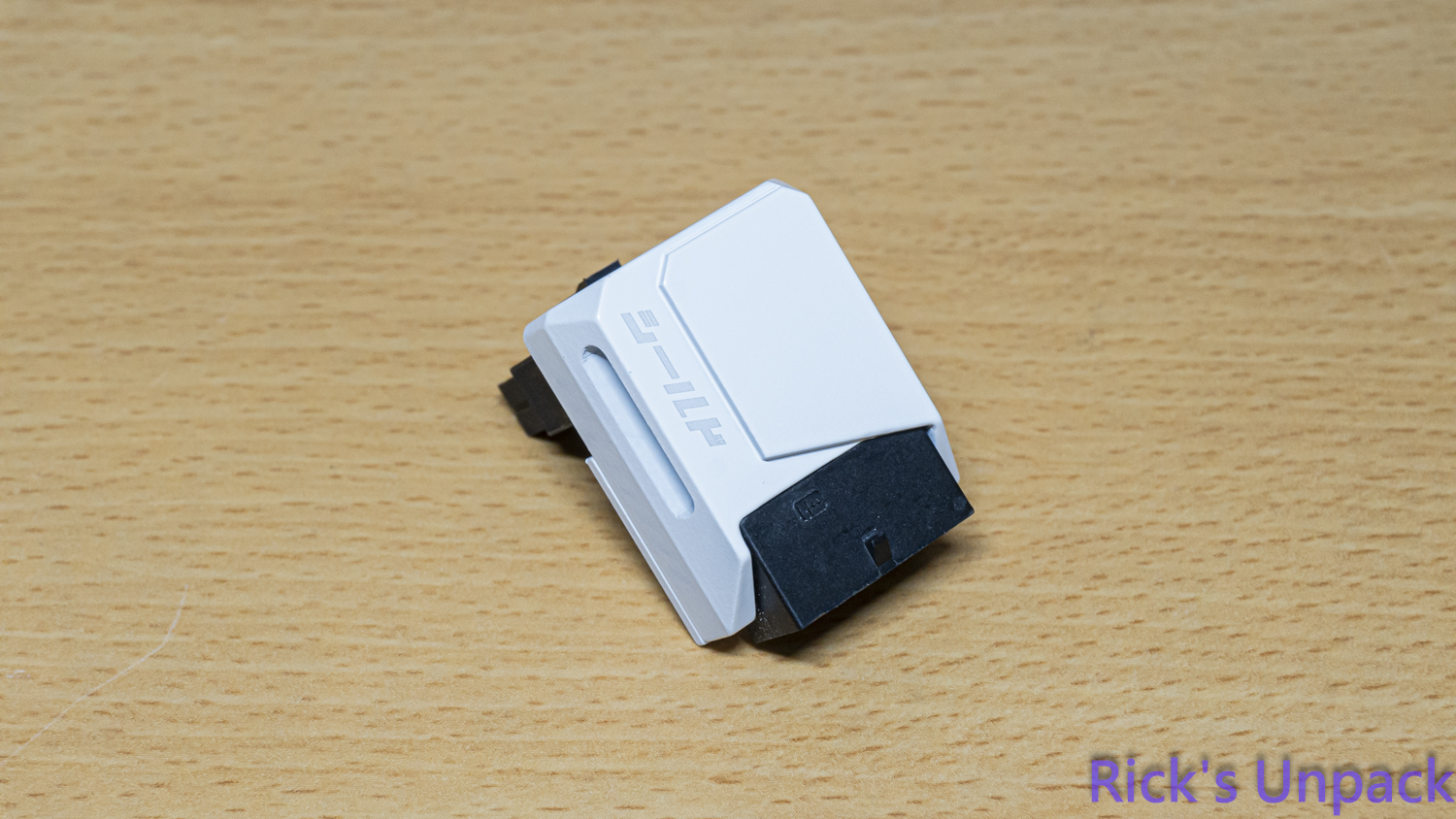

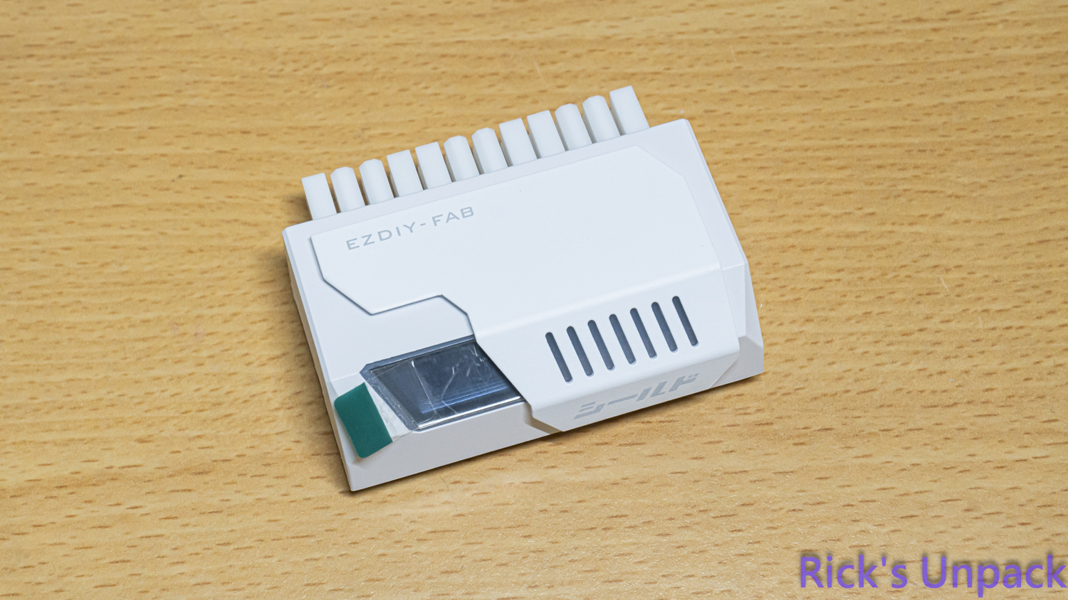

接著是90度的版本,整體設計與180度的相似,同樣有無限鏡燈效區以及盾牌意象的飾板,只是整個轉接頭的尺寸稍微小了一些,無限鏡區域也比較小塊。
接頭部分當然就是採用90度的轉接設計,另外90度版本轉接頭就有設計卡扣機制來增加轉接頭安裝到主機板上的穩固性。

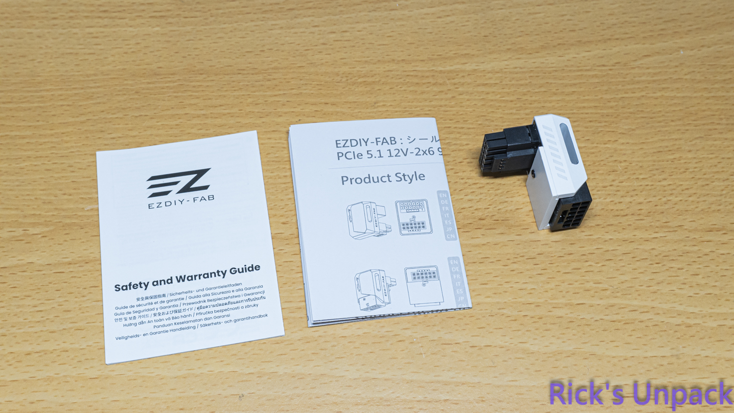

每個包裝裡面都包含一個轉接頭、安裝說明書與安全保固說明書。

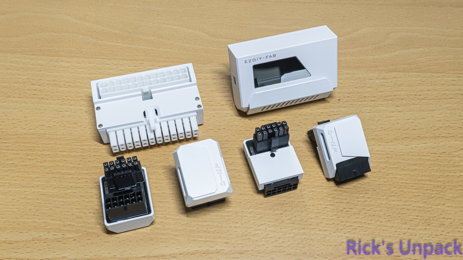

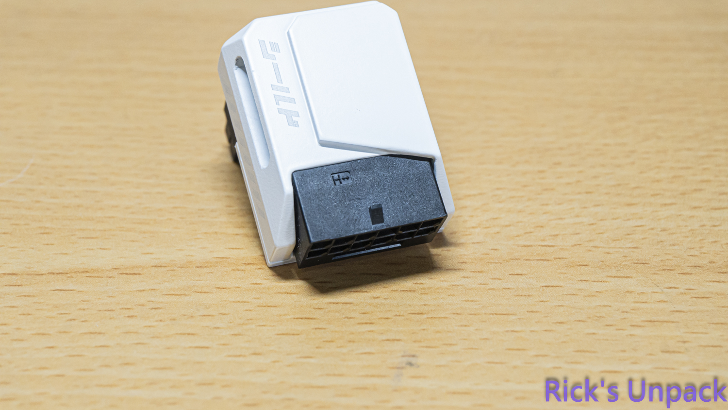

盾系列的12V-2x6轉接頭本身都有搭配鋁製金屬外殼,本次筆者開箱的是白色版本,因此金屬外殼就是白色配色,另外左右兩側都有一些角度的變化來讓這個外殼更有層次,不會過於呆版,整體設計筆者覺得相當好看且有質感。
在接頭規格上EZDIY-FAB也不馬虎,是採用符合最新PCIe 5.1規範的12V-2x6接頭,在接頭上也有刻上獲得H++認證的字樣;並且都能支援到最高規格600W的功耗。

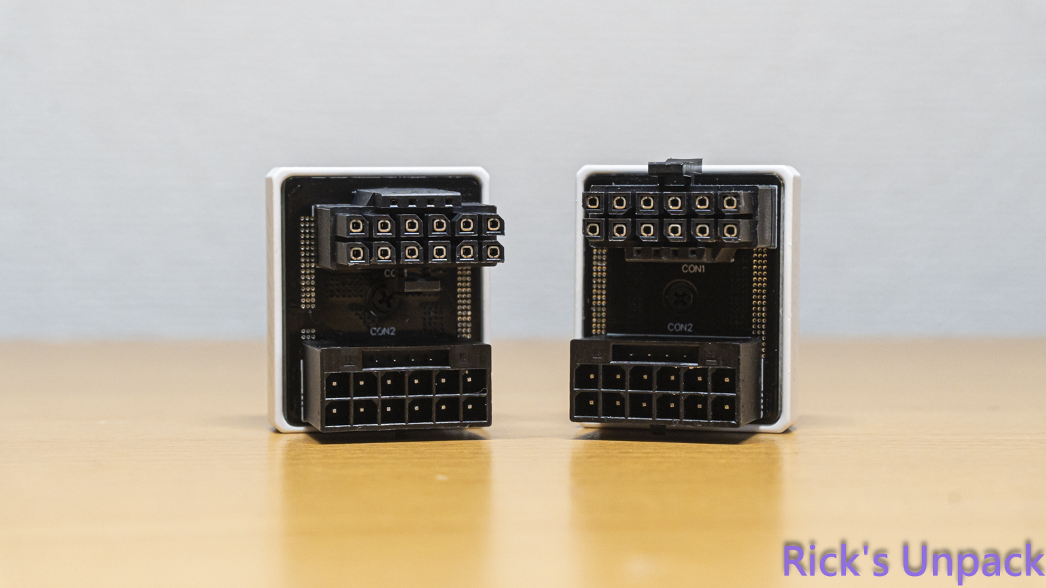

這邊筆者也將轉接頭的外殼拆解,可以看到內部都有導熱塊的設計,主要目的就是將接頭的熱源透過散熱塊傳導到金屬外殼來散熱。

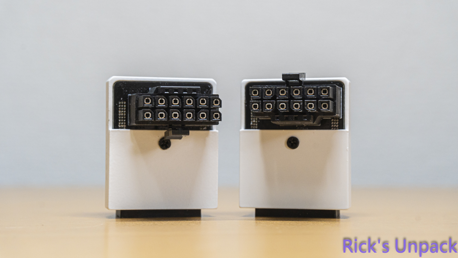

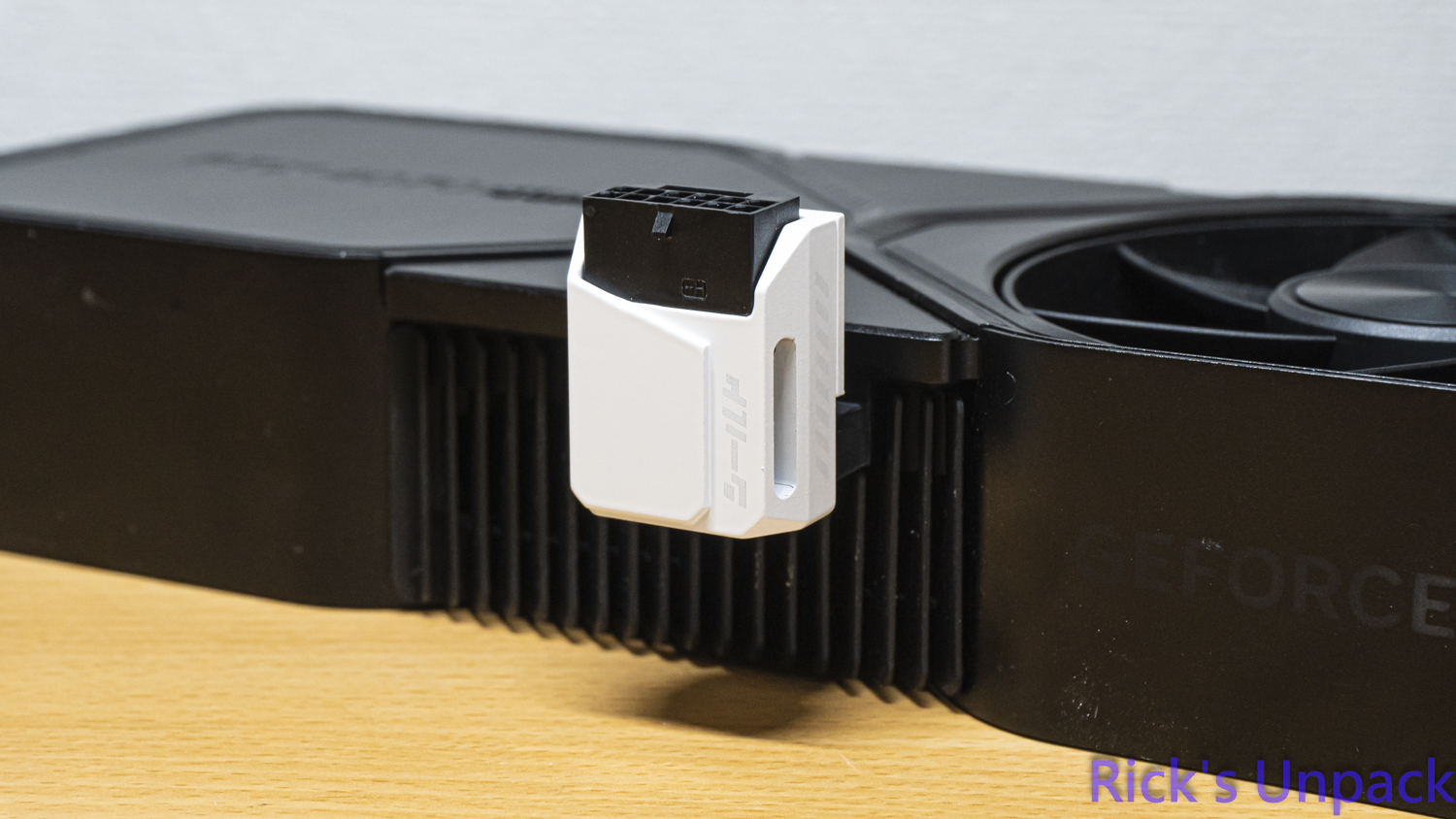

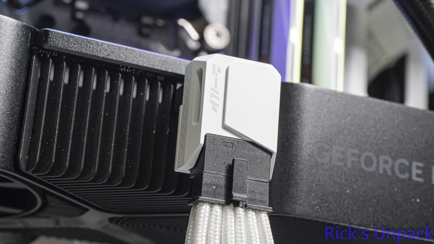

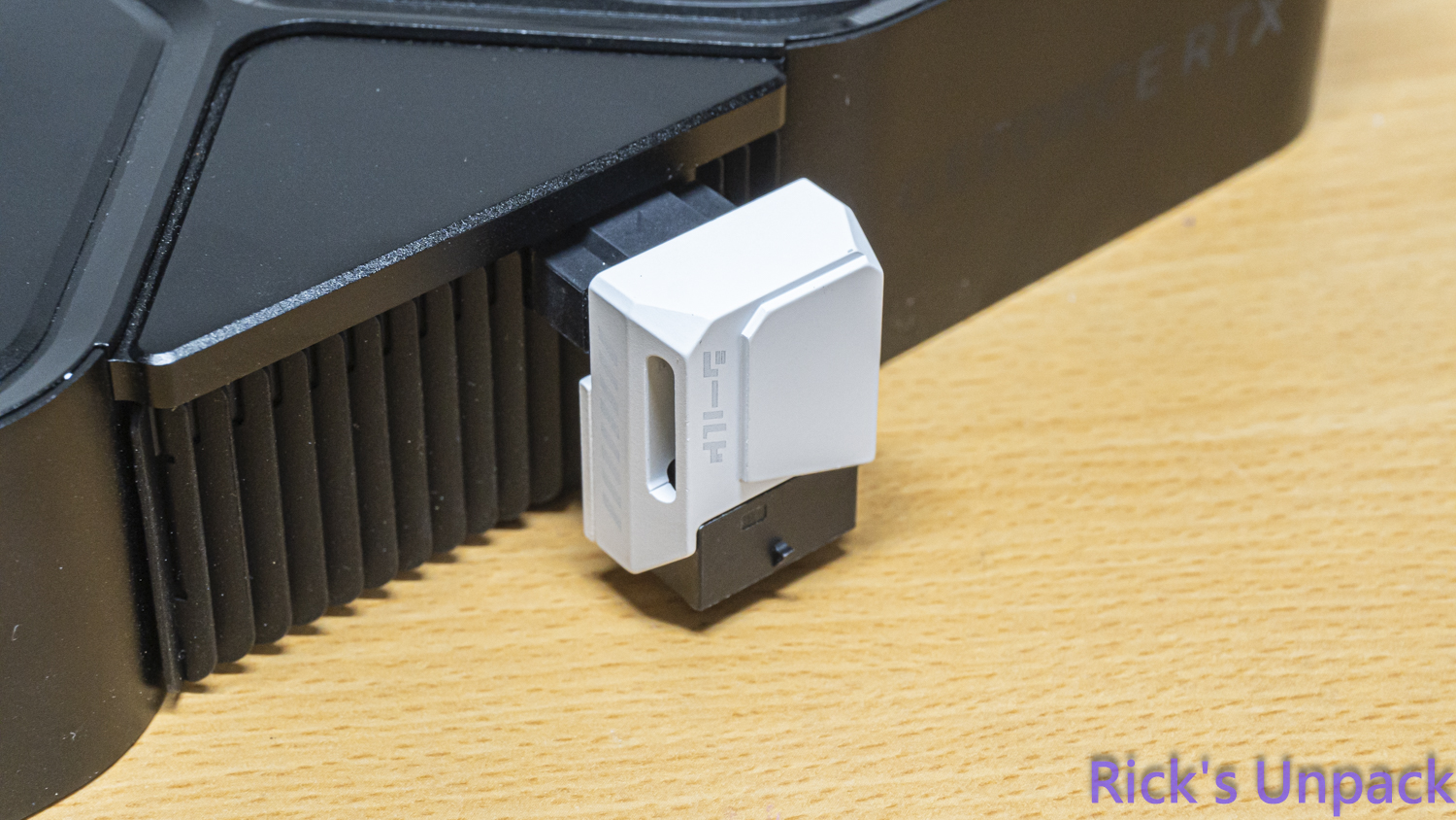

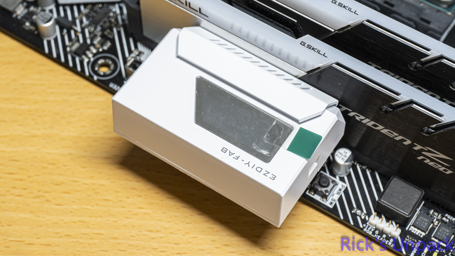

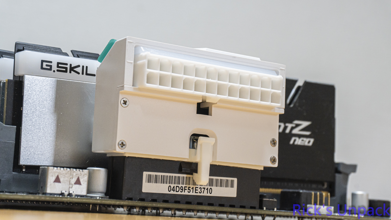

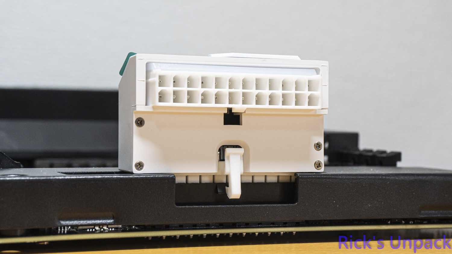

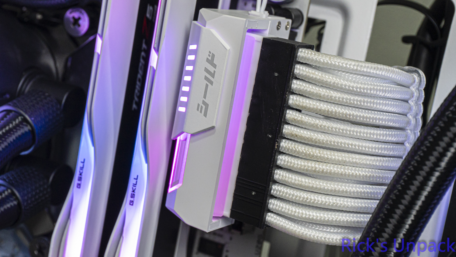

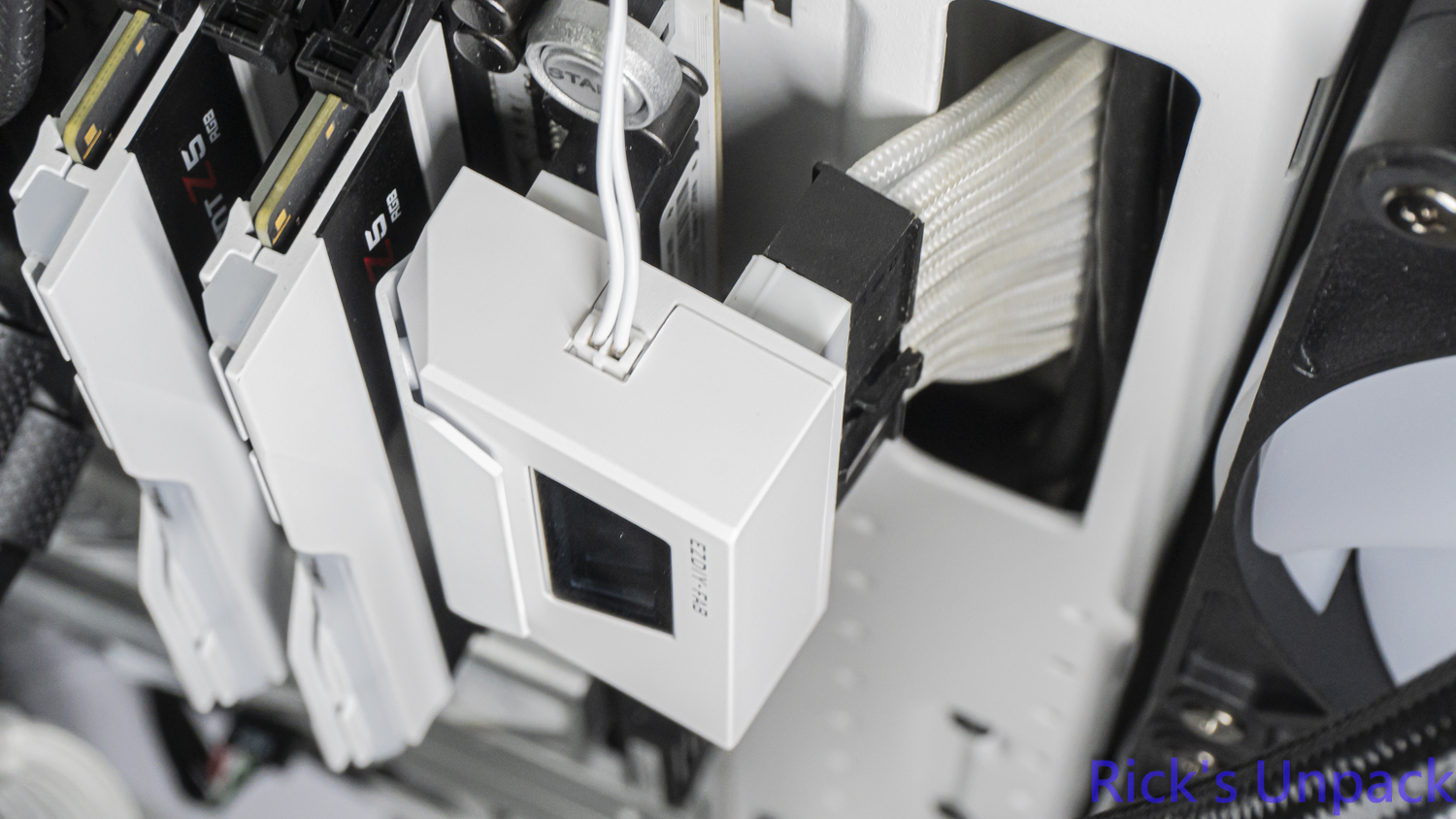

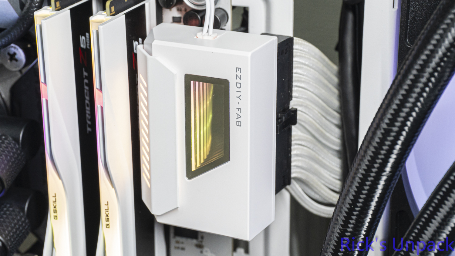

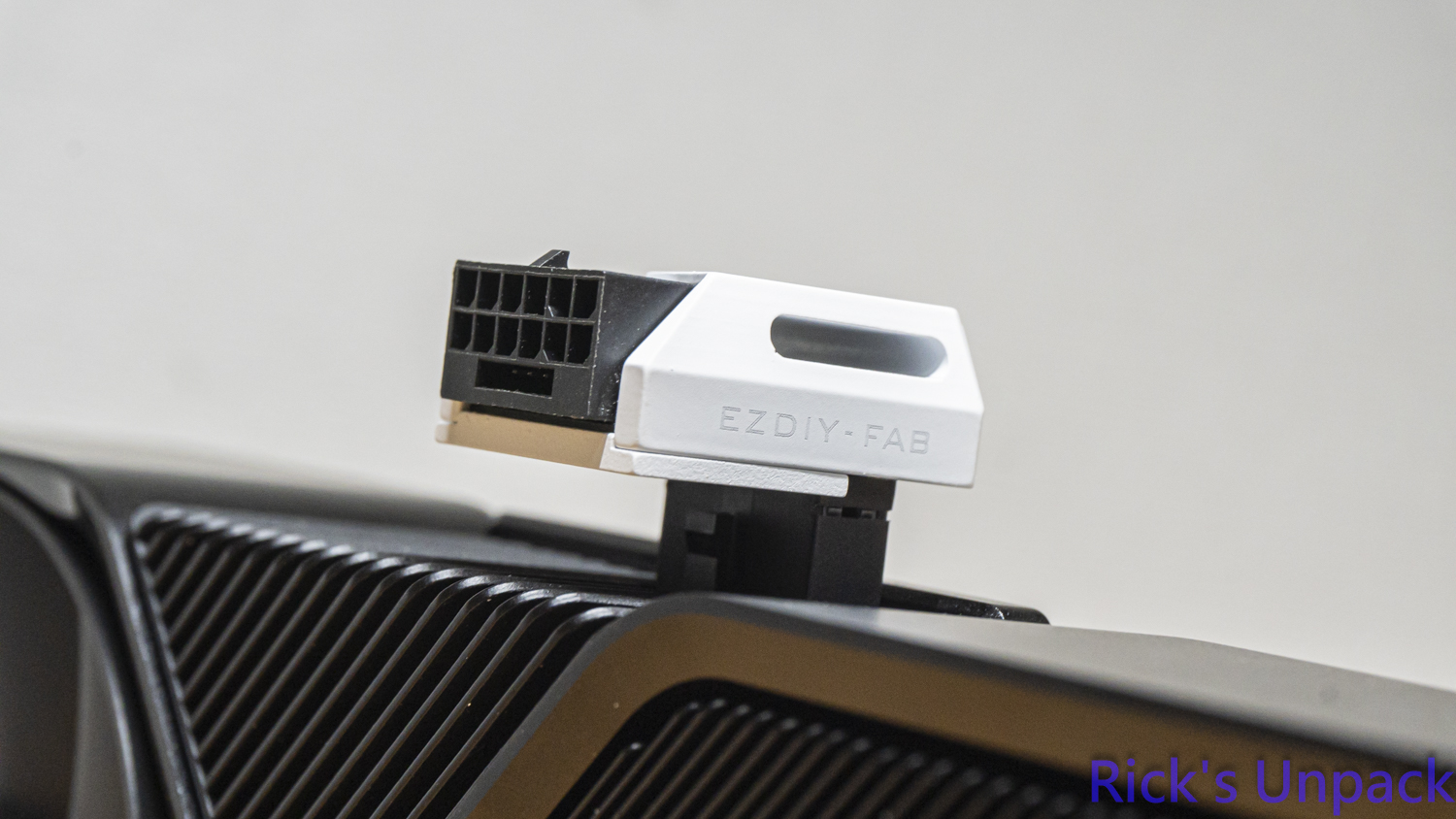

再來是顯卡的轉接頭,首先是反向版,筆者這邊是維持顯卡橫差主機板,因此接頭是朝下的方向;另外這款短接頭本身的寬度也不寬,官方數據為29 mm,因此基本上只要顯卡越肩不要太誇張,大部分的機殼都能安裝上去。
接著是正向版本的90度與180度轉接頭,這邊筆者就改成直立式的方式,這樣的連接角度與效果也會比較適合跟好看。

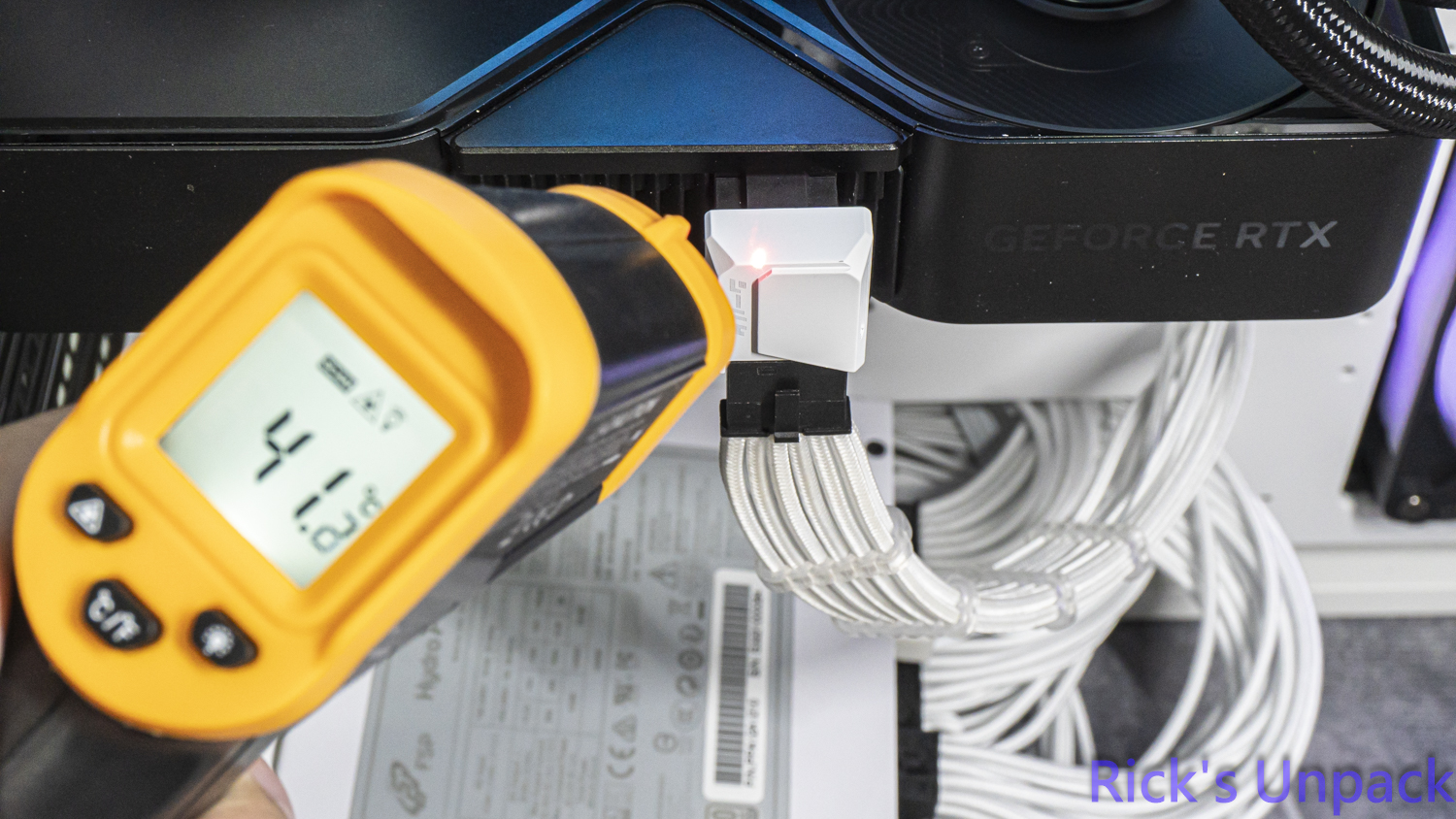

另外筆者也針對12V-2x6轉接頭進行的OCCT的燒機測試,搭配4070 SUPER在經過20分鐘的測試下,轉接頭外殼量測到最高溫度大概在42度上下,並且摸起來也能感覺到溫溫的,也代表內側的導熱塊有確實將接頭的熱傳導出來。
