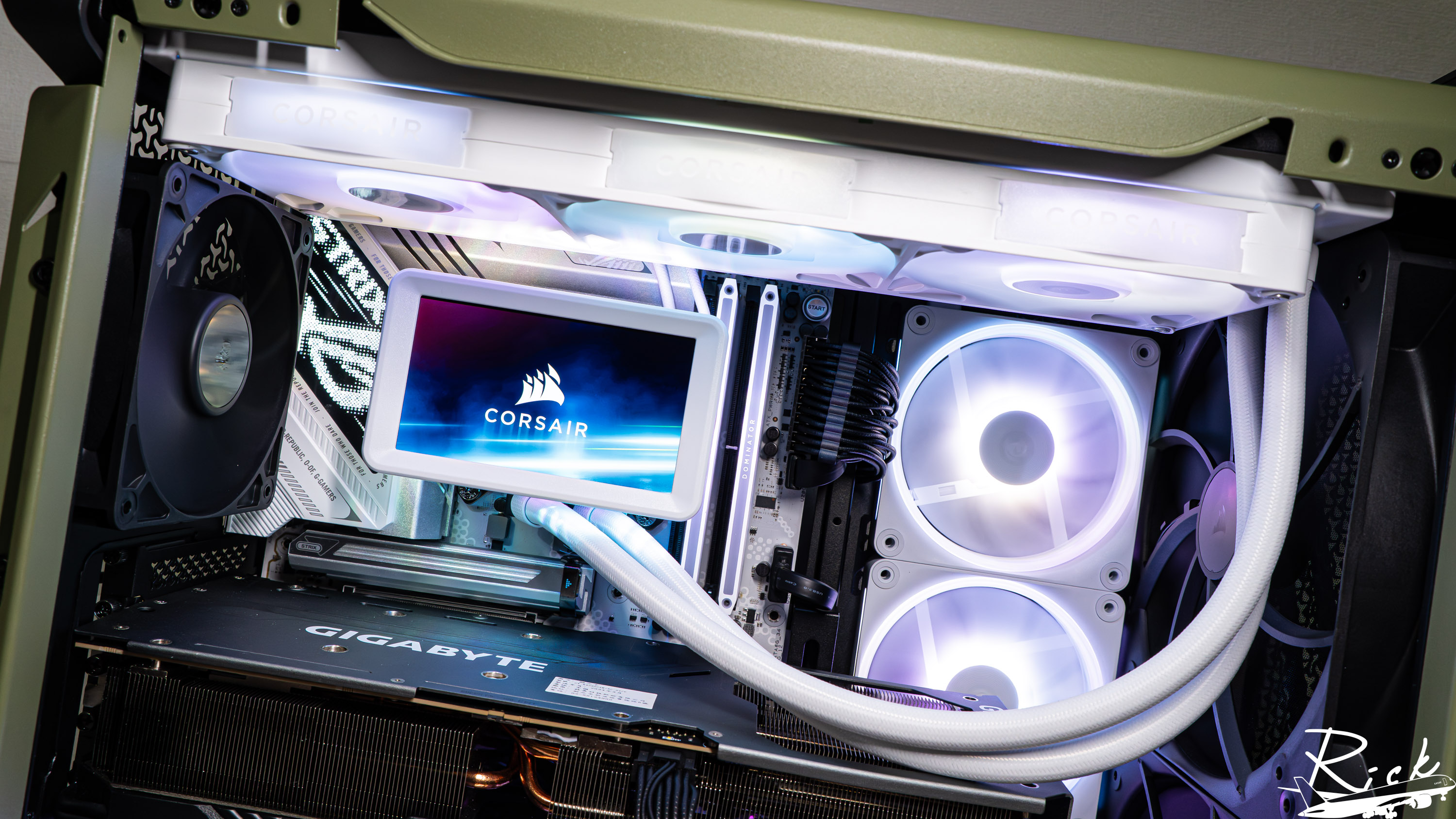

距離海盜船推出iCUE LiNK串接系統的TITAN系列水冷也已經有2年了,除了水泵採用自研的三相馬達驅動FlowDrive,並且在串接設計上也將接口整合在水冷頭側邊,並且也增加了水冷頭頂蓋模組化功能,能夠更換成LCD小螢幕或是單純VRM散熱風扇等,在整體可玩性上延伸很多;
而近幾年針對TITAN系列一體式水冷,海盜船在更新上也較為平穩,主要就是逐步推出240、360、420尺寸,有無預先搭載LCD螢幕版本;在2026年的COMPUTEX展上終於展示出了全新第二代的TITAN II系列水冷,除了水泵、風扇有升級之外,並且也一同推出更大尺寸的LCD螢幕模組,本次筆者也收到一組要來開箱跟組裝,完整型號為:CORSAIR iCUE LiNK TITAN II 360 RX LCD WHITE。

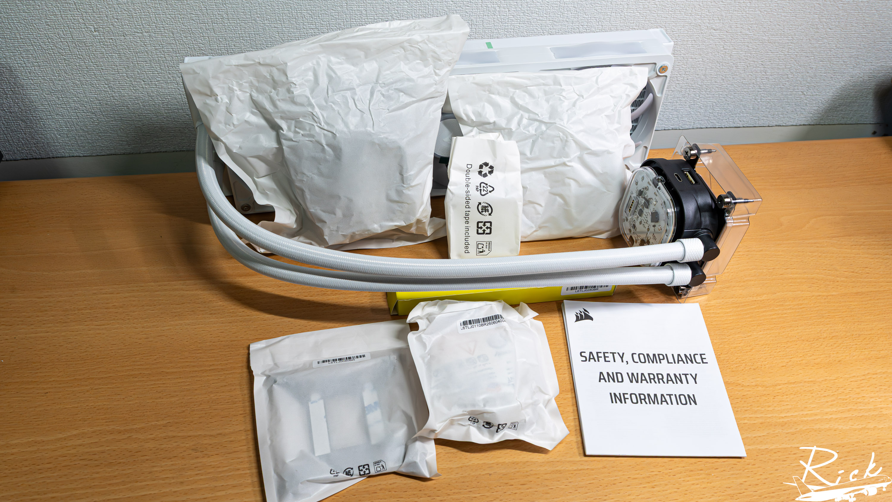

這次由於水冷頭頂蓋為LCD螢幕,因此在配件部分會稍微多一點,包含:CORSAIR iCUE LiNK TITAN II 360 LCD WHITE水冷本體、CORSAIR iCUE LiNK RX II FANS WHITE一體式風扇(已預先安裝在水冷上)、iCUE LiNK專屬控制器*1、Intel平台配件包、iCUE LiNK系統線材配件包、5吋IPS LCD螢幕模組、可替換PCIe黨板以及安全保固說明書。

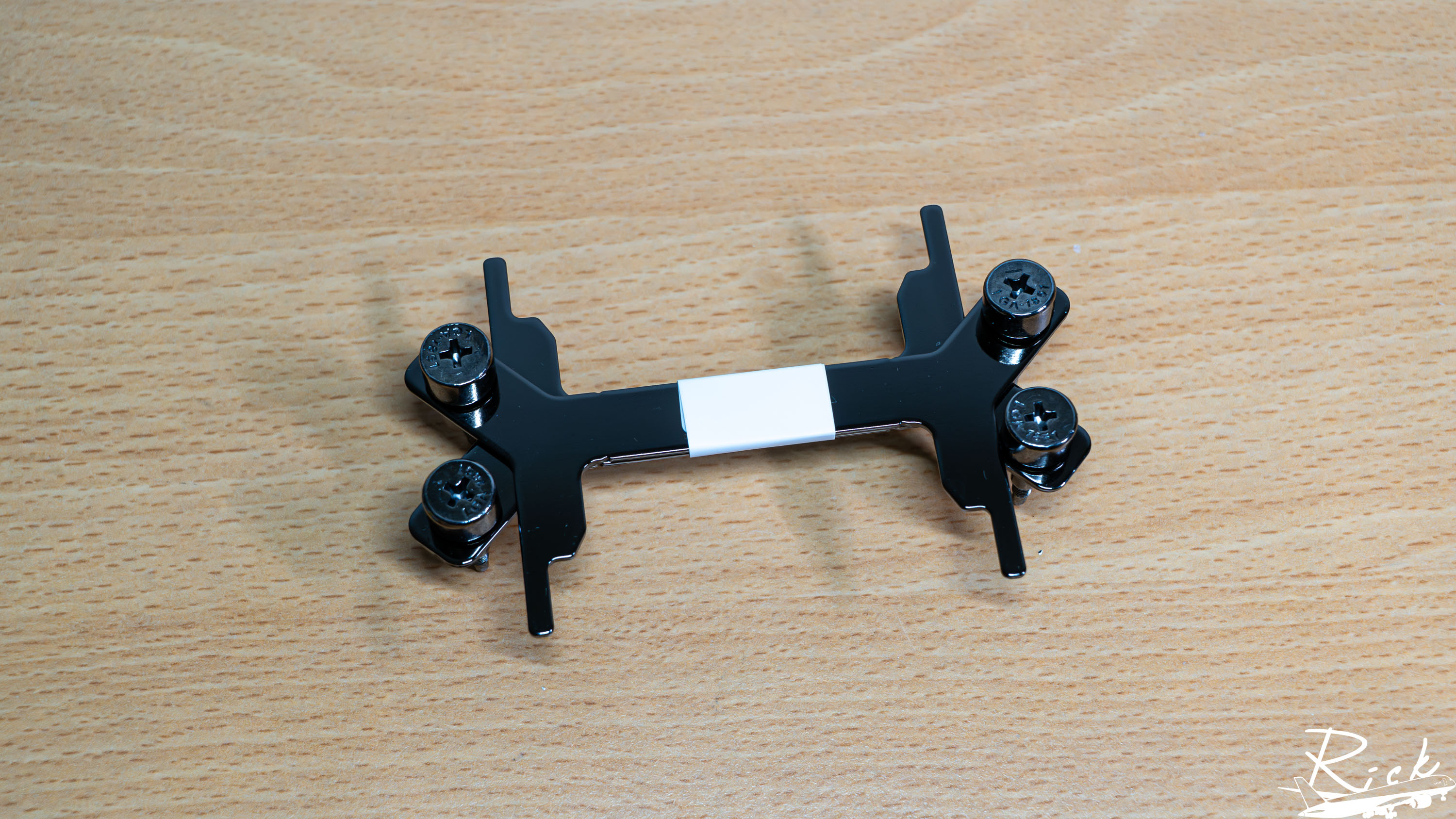

另外這次AMD的水冷頭扣具已經預先安裝在水冷頭上,因此配件包則有提供Intel平台的水冷頭扣具來更換。

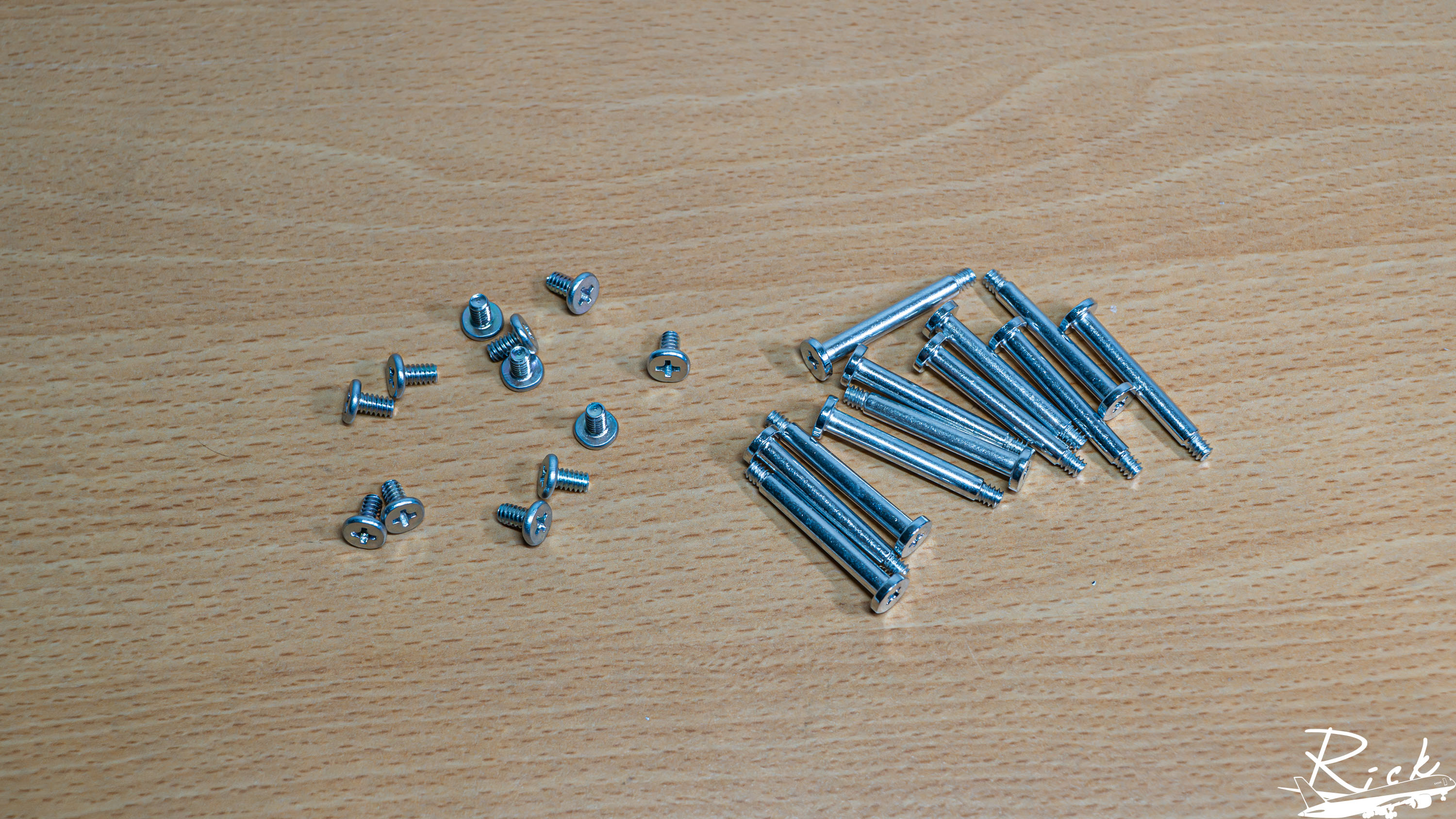

螺絲部分,長短螺絲各提供12個,如果玩家後續想替換風扇或是夾漢堡兩排風扇都可以自由運用。

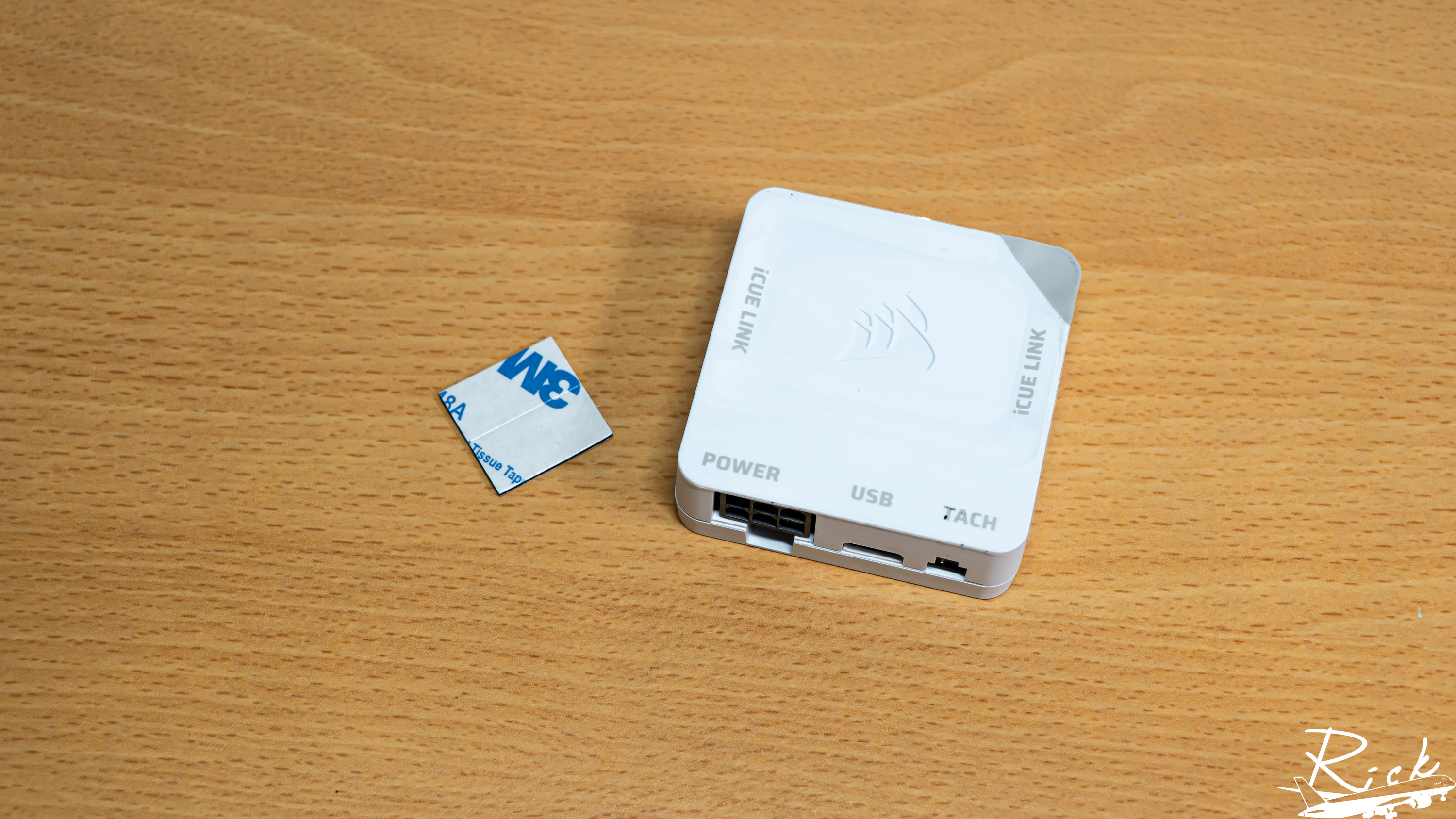

iCUE LiNK控制器當然也不會缺少,本次開箱的水冷為白色版本,因此控制器也跟水冷配色一樣為白色版本;另外控制器正面保護膜上方也有印上控制器各接口的功能字樣。

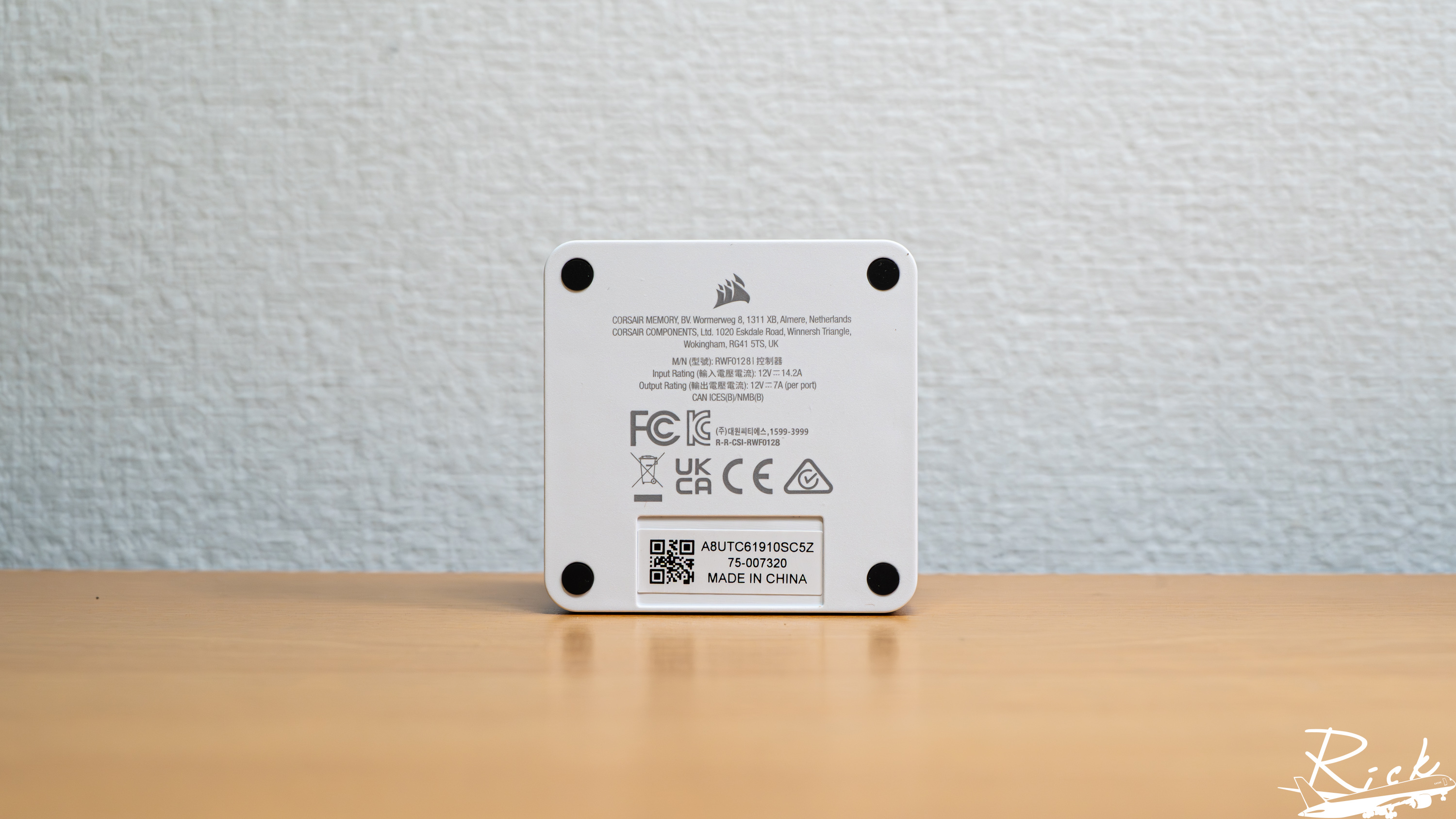

背面有印上控制器工作電壓、電流以及相關安全規章標籤…等資訊,並採用磁吸設計,4個角落有附上磁吸鐵片。
這次TITAN II系列水冷除了水冷本體有規格上的升級之外,裡面配置的iCUE LiNK控制器也更新到第三代,在左右兩側的iCUE LiNK接口原本最多只能支援到14個設備,這次第三代一口氣升級到單邊可以12個,大幅增加一個機殼可塞入的風扇數量。

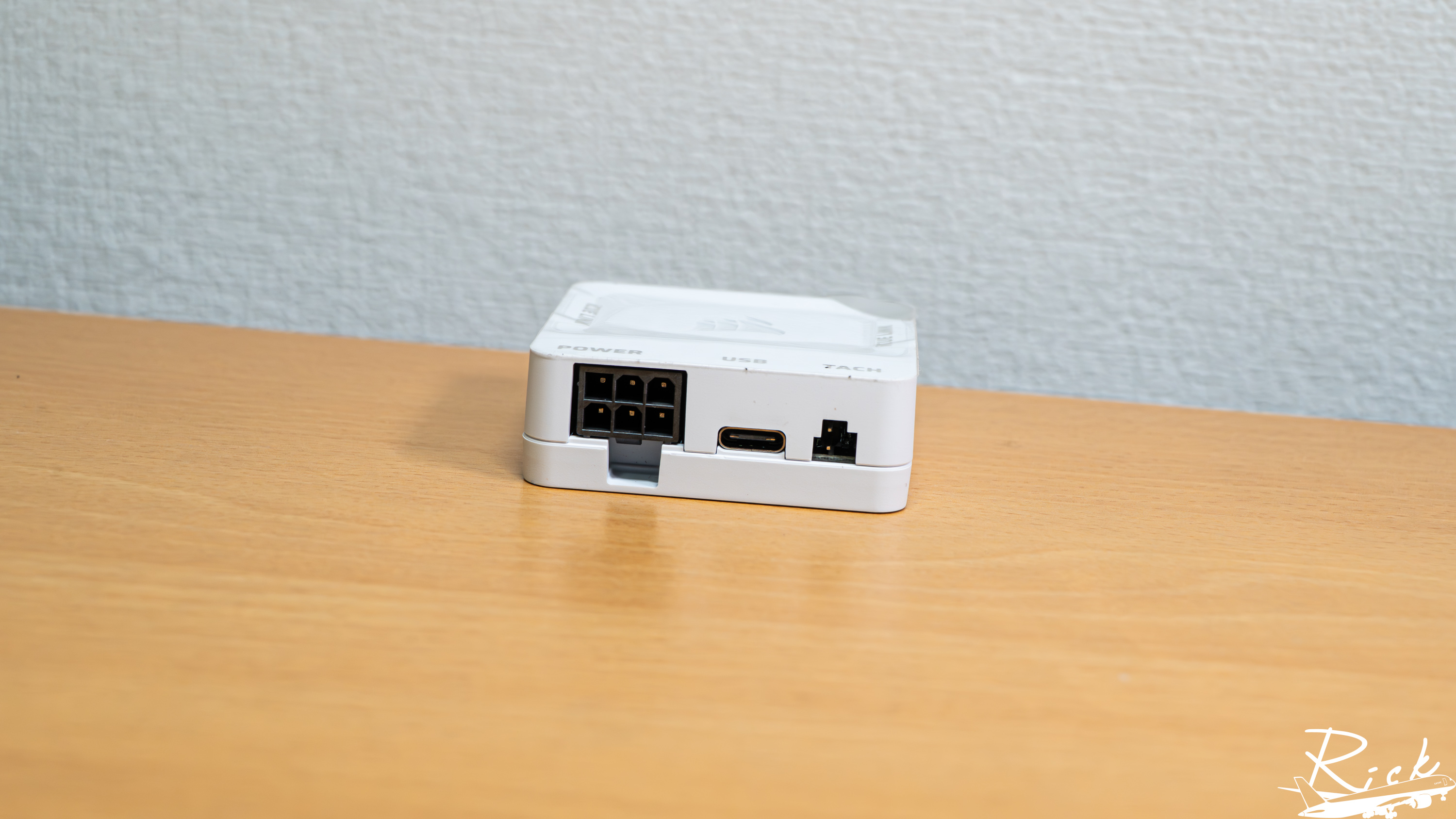

底部有3個插槽,由左至右分別是供電口、iCUE軟體訊號控制口與溫度感測接口;今年新一代的控制器在供電接口直接採用公規的PCIe 6-PIN設計,這樣就不需要額外的轉接線,在安裝會比較方便。

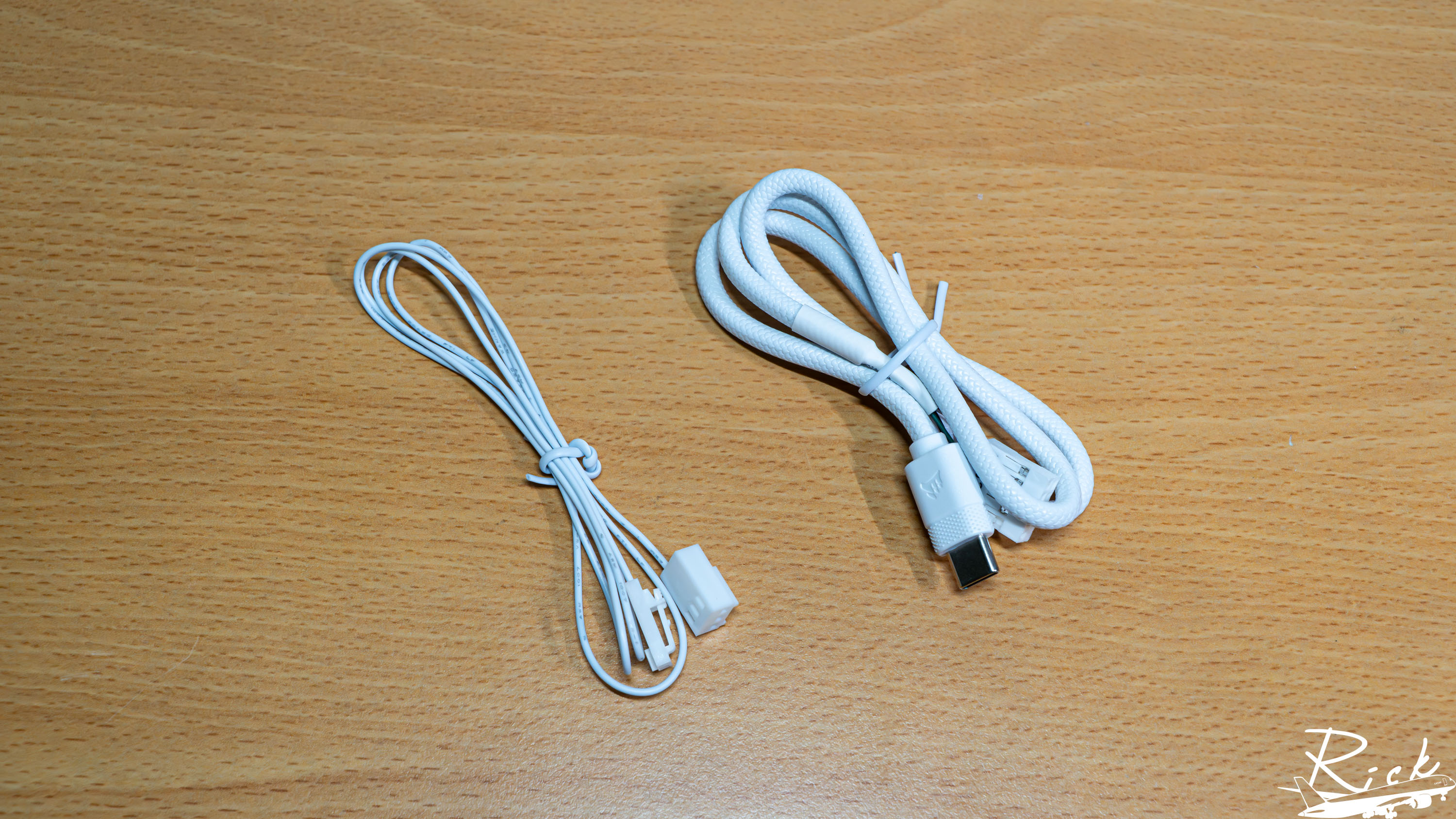

接著是線材部分,控制器的線材有兩條,分別是溫度感測線以及USB Type-C to USB 2.0 9-PIN線。

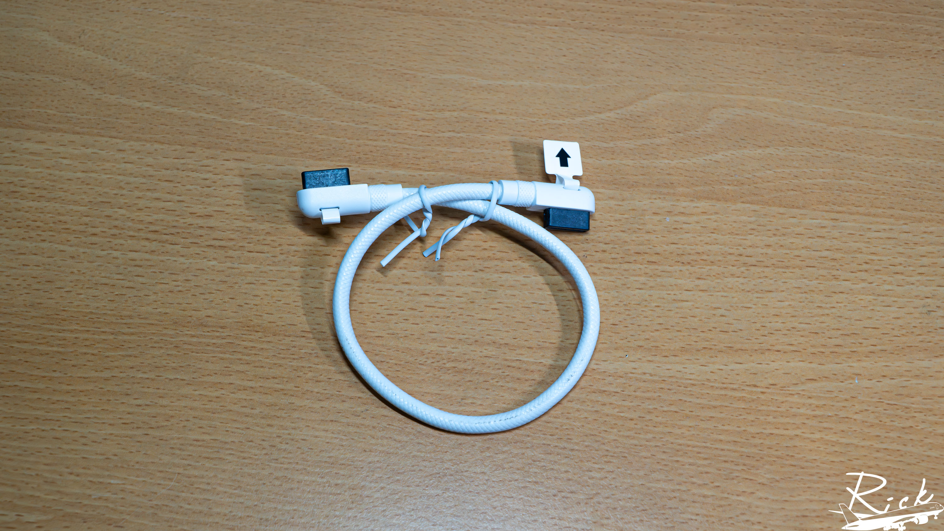

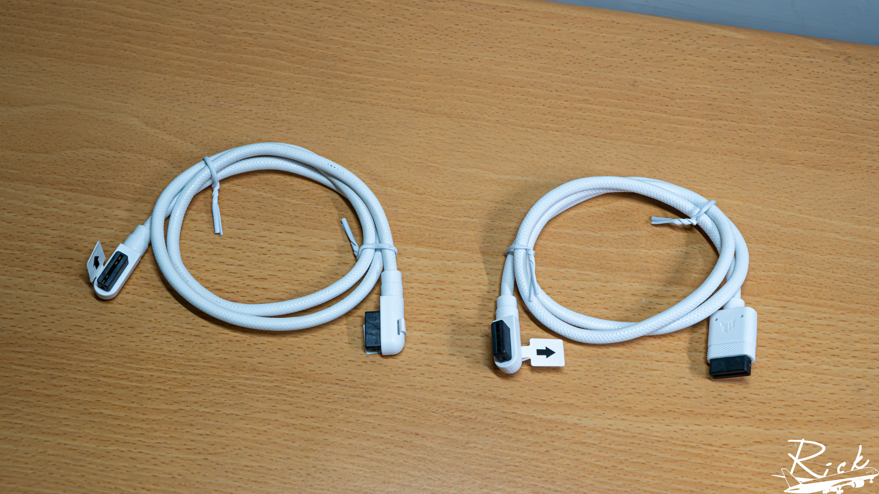

iCUE LiNK連接線同樣提供1短、2長共3條的配置,其中一條的接頭兩端都是90度,另一條則是其中一端為水平接頭,玩家可依照自身實際情況去使用。
短線兩端插頭皆採用90度,可用來連接水冷頭與水冷風扇進行短線串接或是兩區風扇短距離的連接。

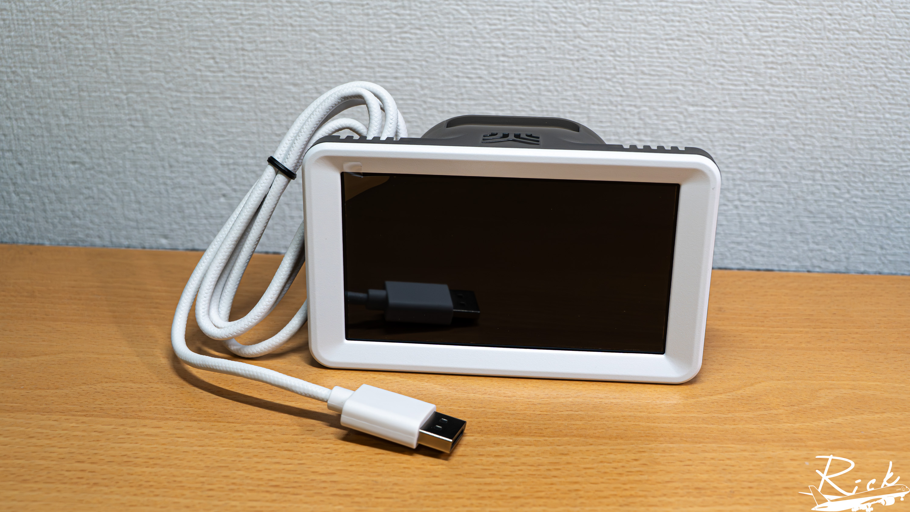

接下來是這次跟著新的TITAN II系列水冷一起推出的全新水冷頭螢幕,同樣先將螢幕的相關規格放上來給讀者參考:
螢幕面板種類:IPS LCD
螢幕顯示顏色:24-bit
螢幕尺寸:5吋
螢幕亮度:500 nits
螢幕解析度:720x1280
螢幕更新率:60 Hz
LCD數量:52顆RGB LEDs
顏色:1670萬
顯示傳輸介面:DisplayPort
顯示控制:CORSAIR iCUE

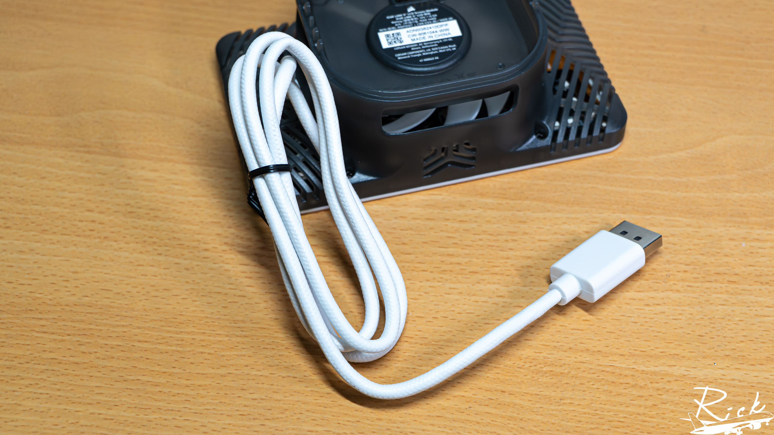

由於這款螢幕也可以當作系統副螢幕的功能,因此海盜船是使用額外一條DisplayPort線來提供螢幕顯示。

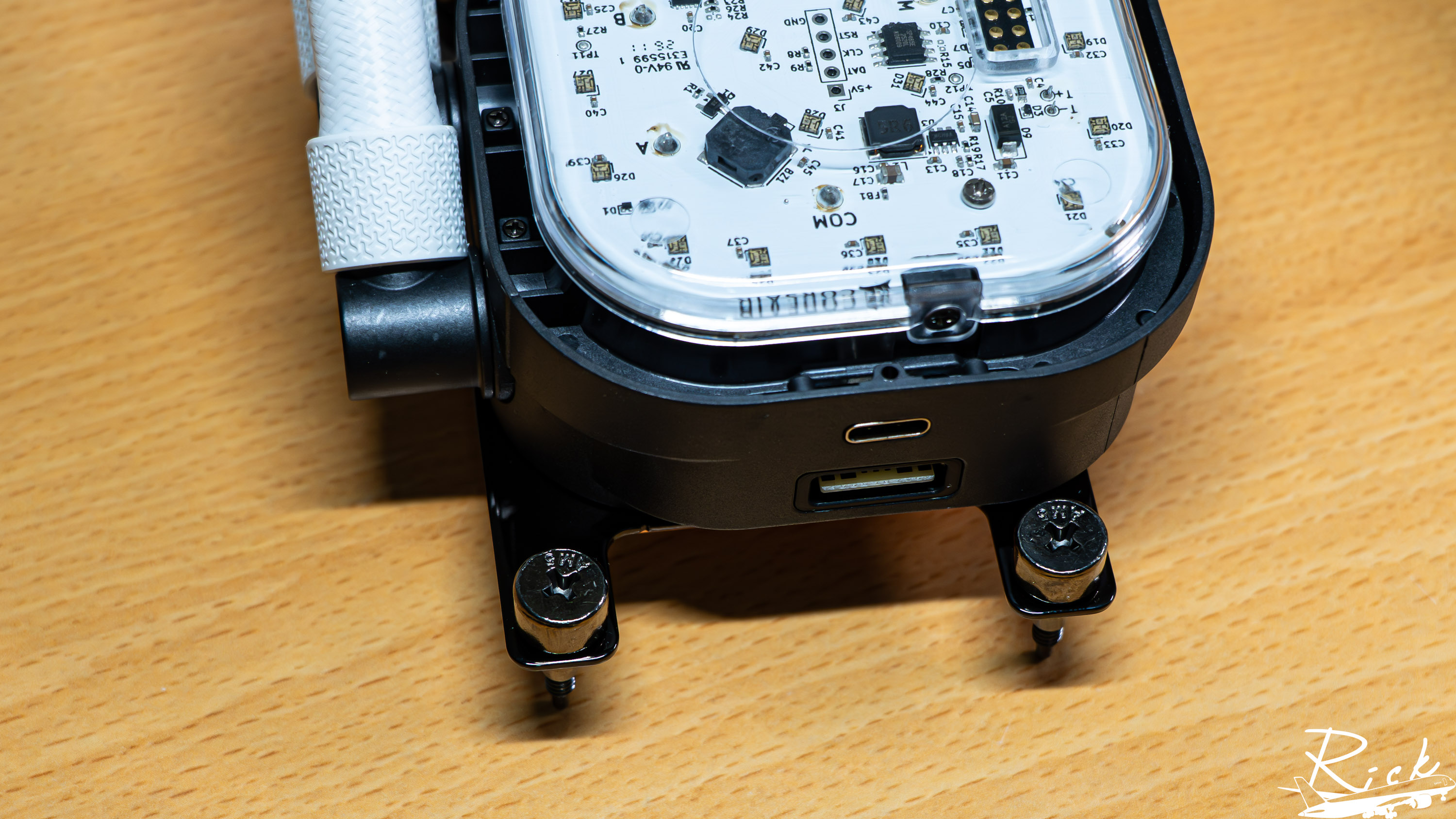

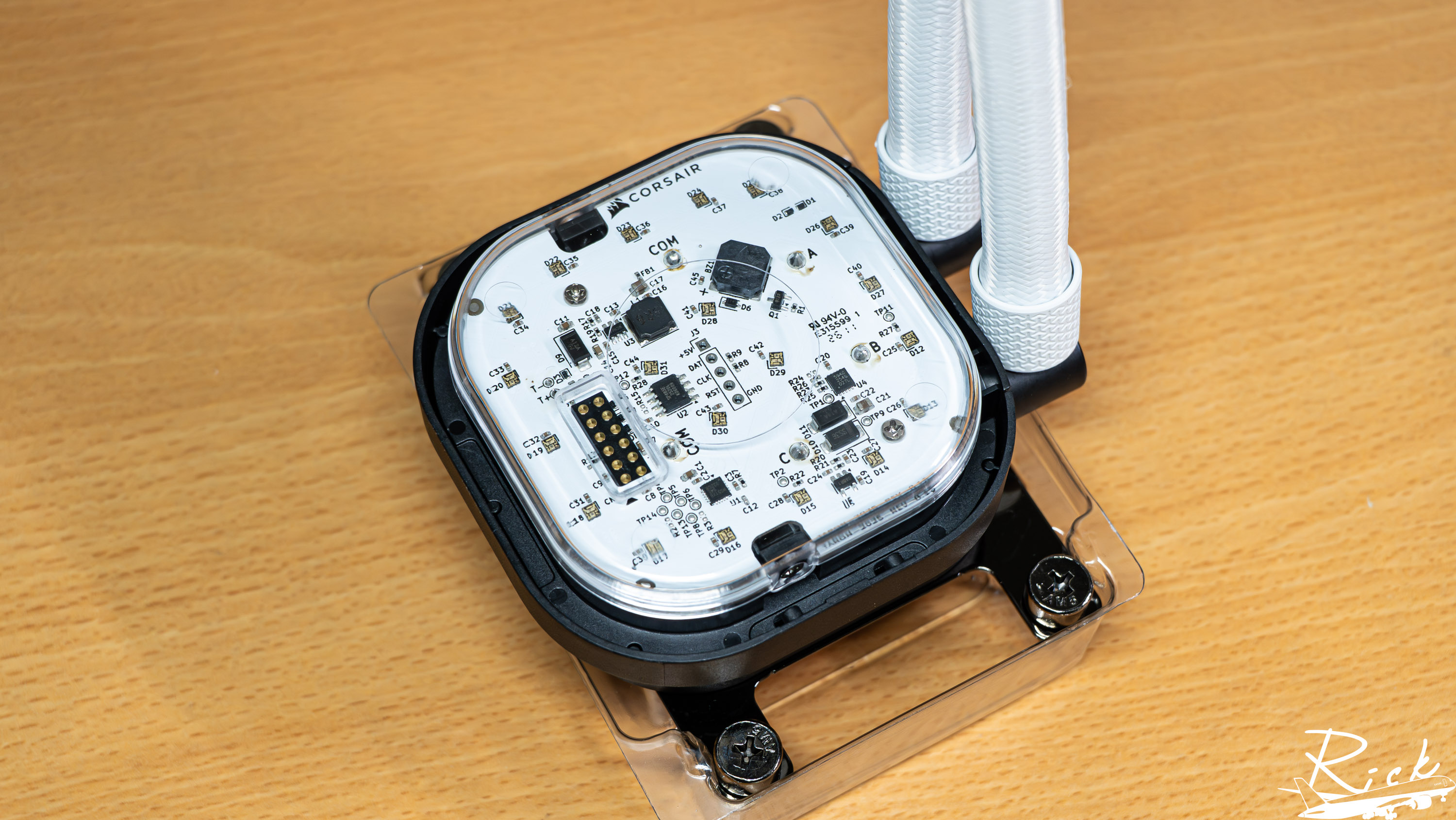

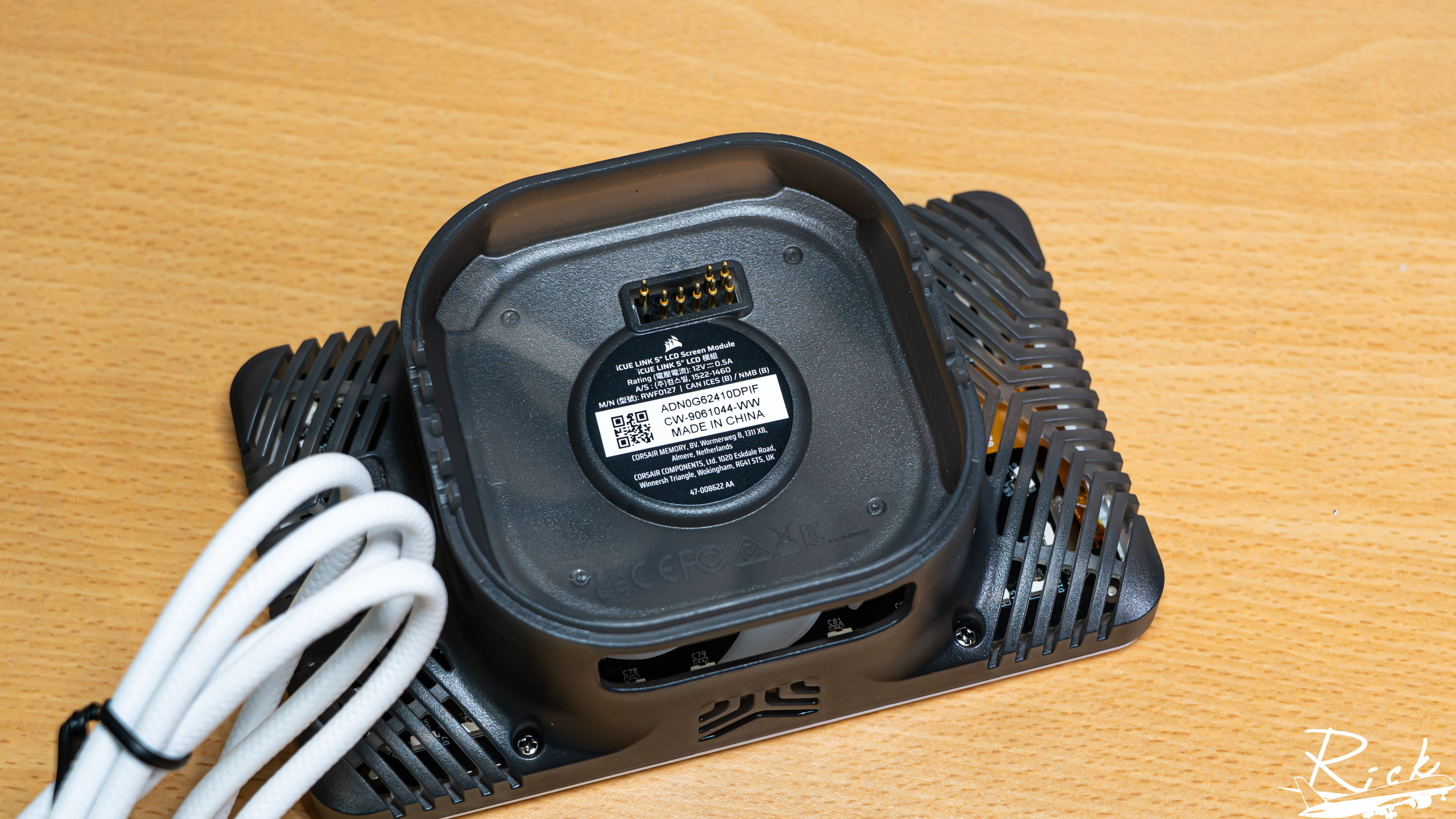

在水冷頭的背面有貼上相關認證與產品保固序號的貼紙,另外也有金屬接點,而水冷頭的螢幕顯示特效訊號切換就是透過金屬接點來傳輸;因此在安裝時一定要對準水泵本體的金屬觸點來能正常地顯示與控制。

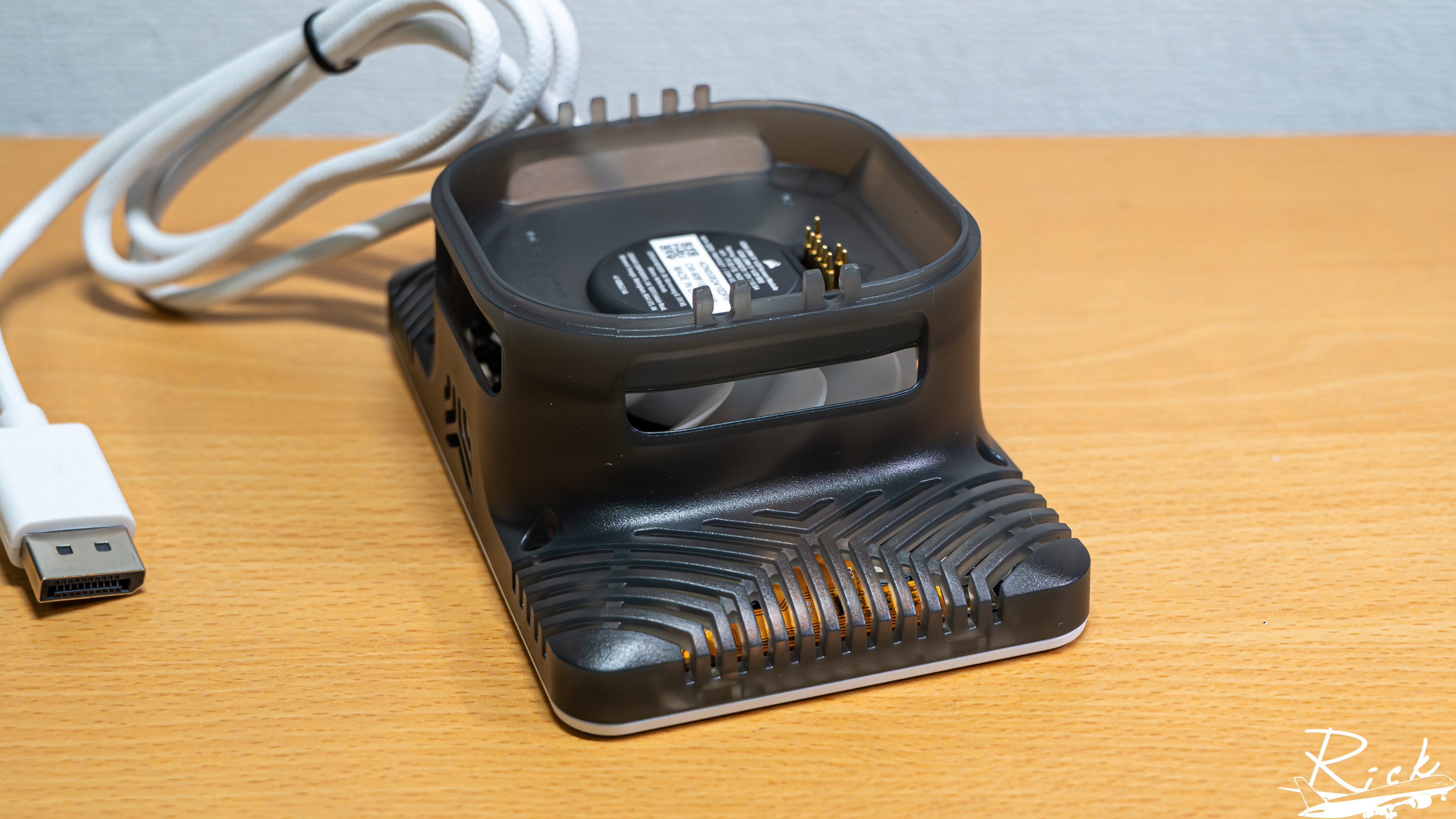

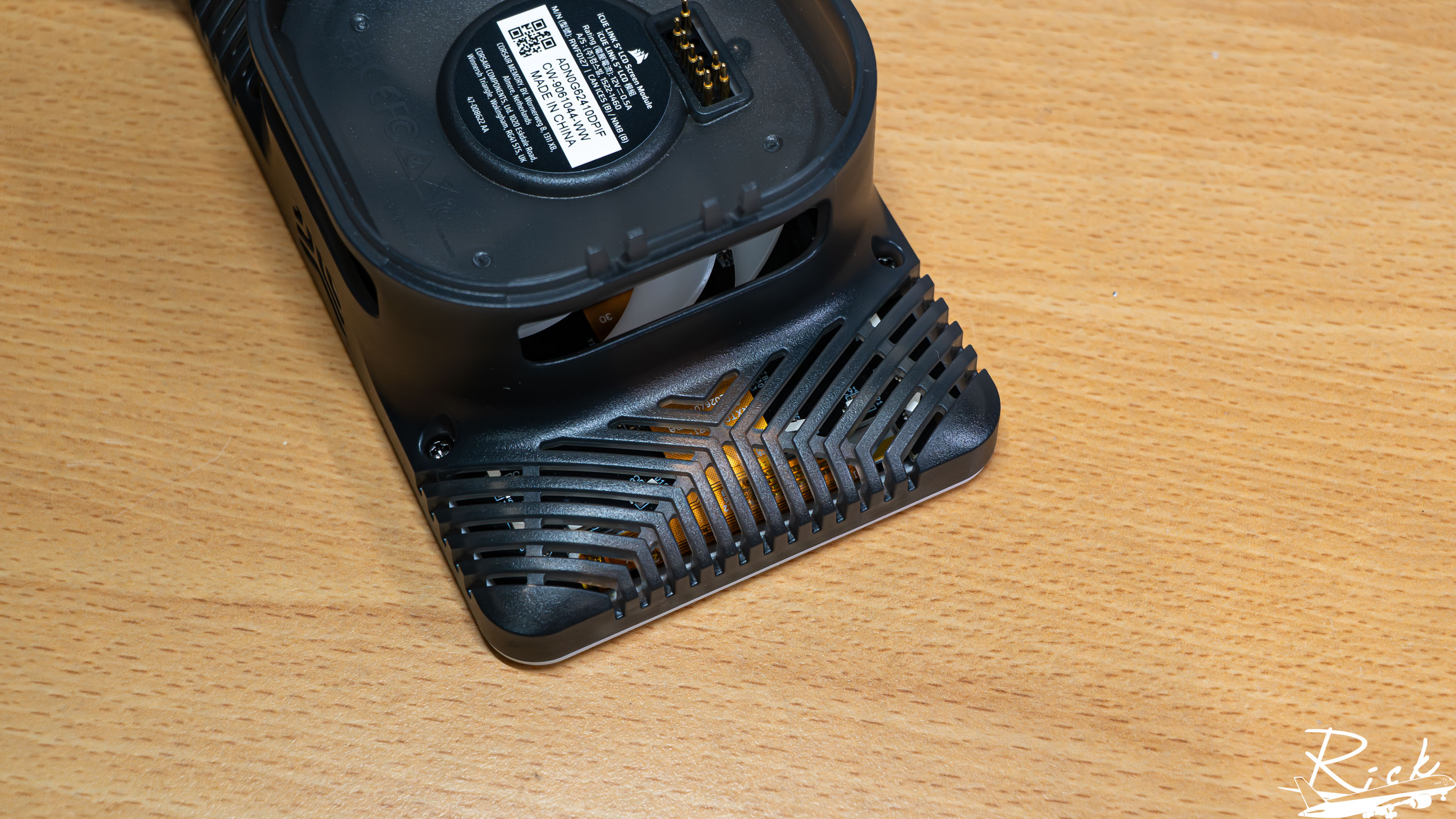

在螢幕模組的背面框架也有採用格柵挖孔的設計來提供螢幕進行散熱。
這次海盜船在這款LCD螢幕的內側也塞入了一個70 mm的風扇,可以提供主機板VRM供電進行散熱,另外也可以透過iCUE軟體進行轉速控制。

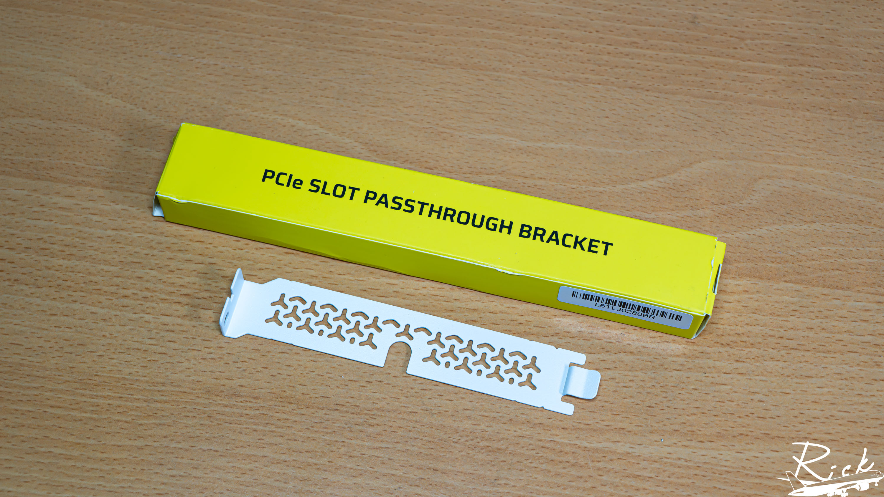

由於螢幕採用DP線來顯示,因此需要一個地方將線材從機殼內部穿越到機殼後面並連接到內顯或獨顯;因為並不是所有機殼跟海盜船一樣有額外提供XENEON挖孔設計,因此海盜船原廠有提供一個預先挖好一個穿線孔的PCIe插槽,玩家將DP訊號線從分艙平台穿越到後面時可以透過這個插槽來固定。

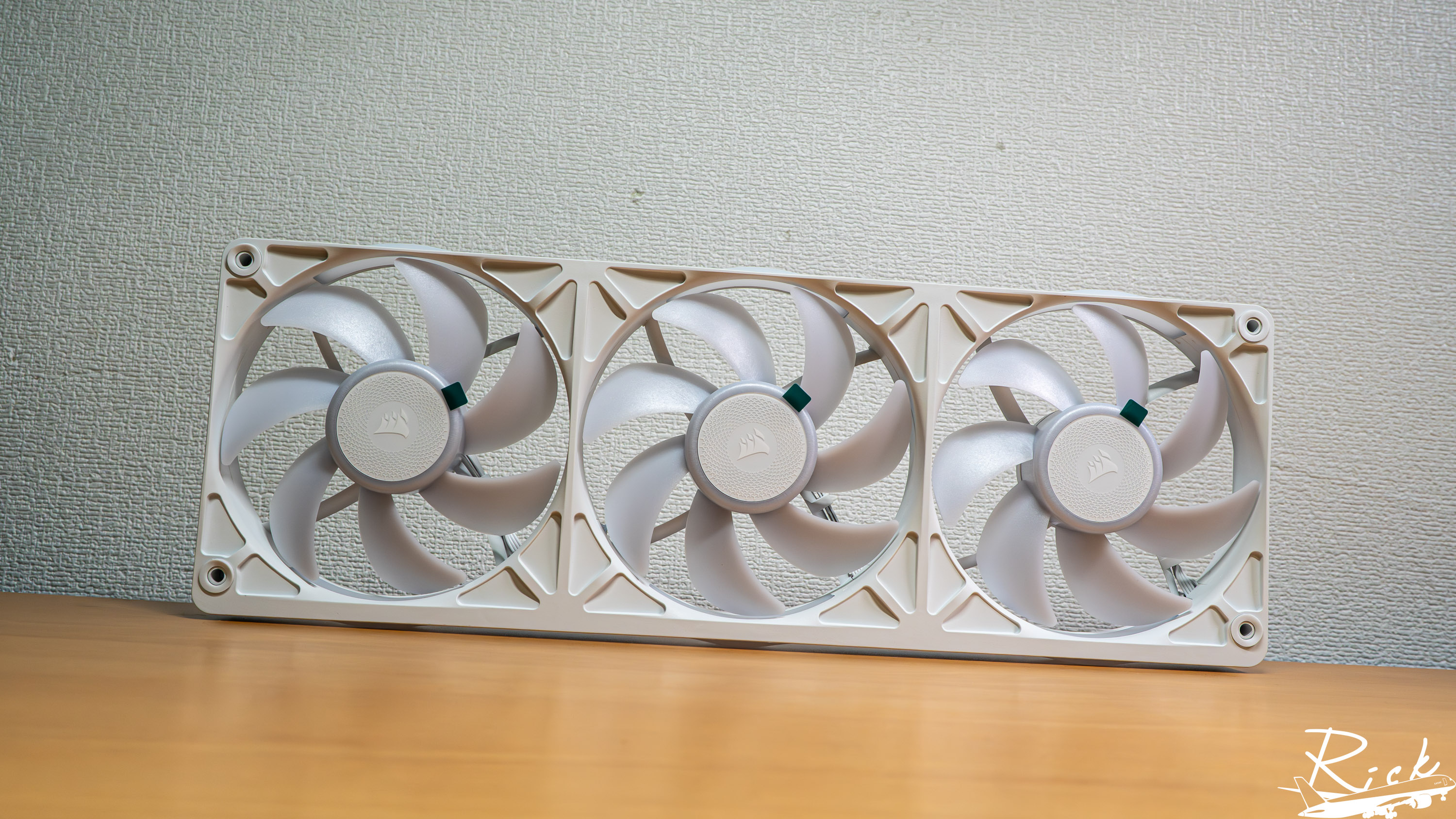

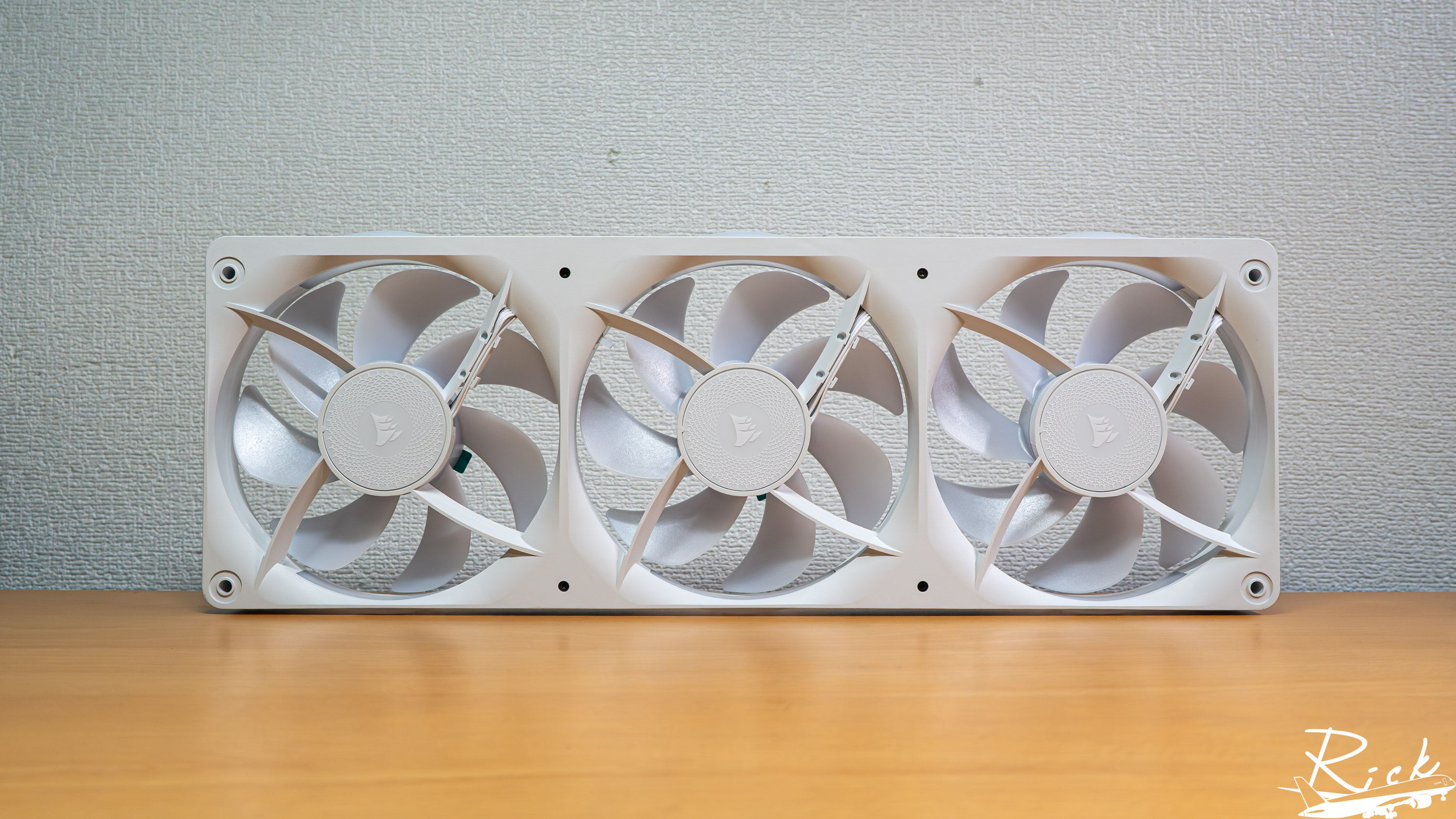

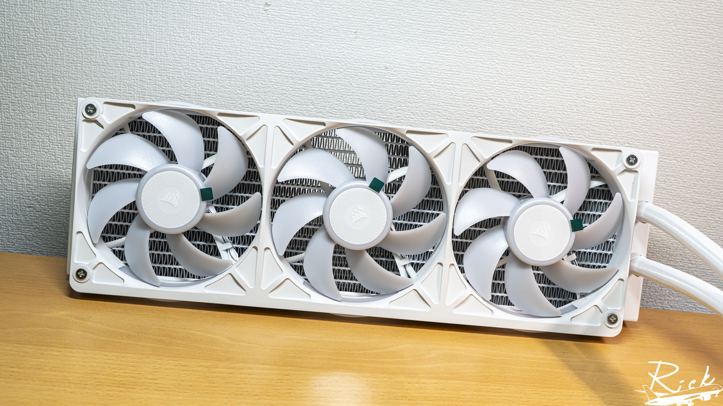

這次iCUE LiNK RX II風扇最大的改動就是與現在許多水冷一樣配置一體式風扇,直接將三顆風扇組裝成一體,而這樣也能省去玩家進行風扇拼接的過程。

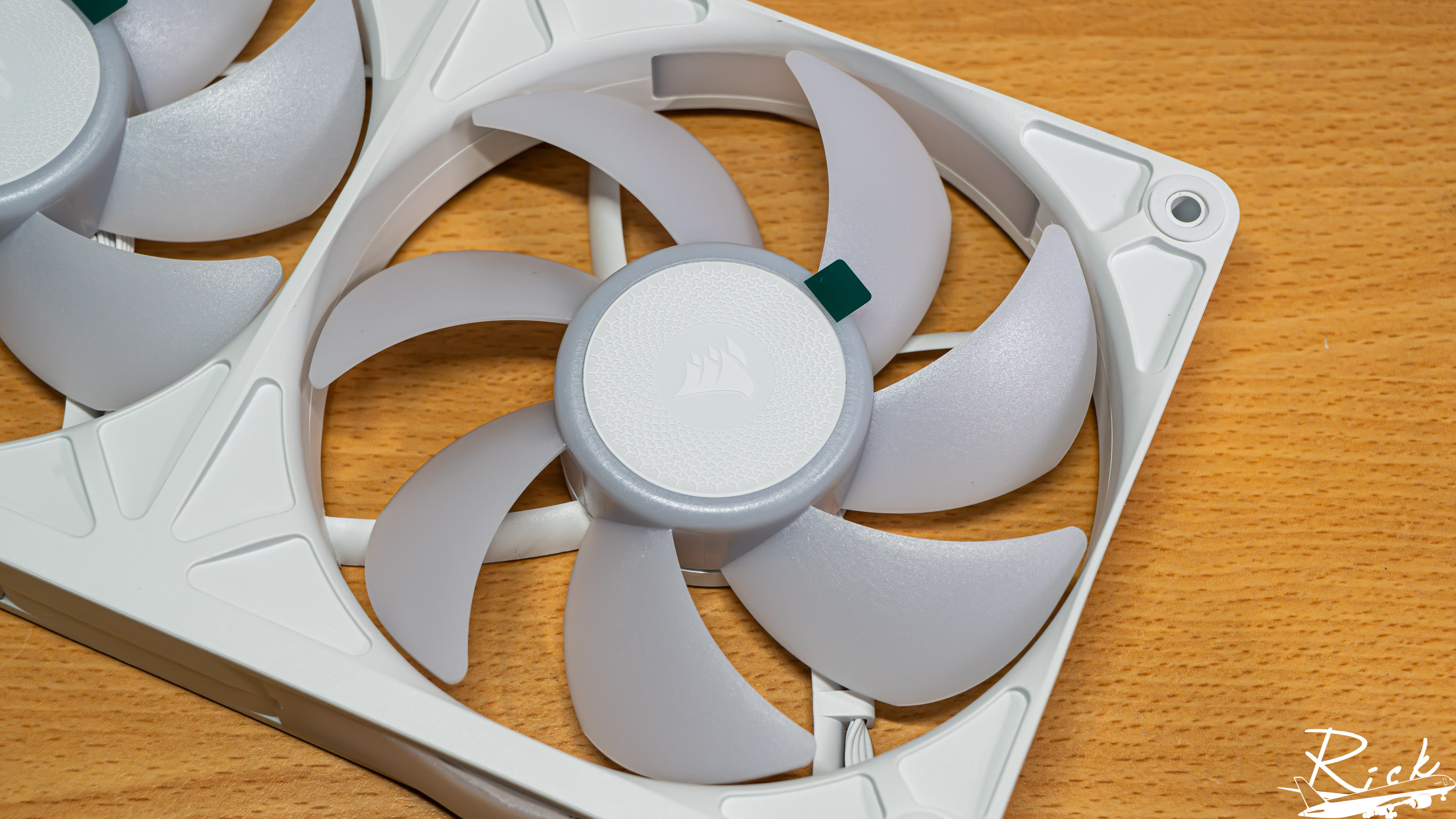

風扇正面軸承處一樣貼上以Y字圍繞海盜船LOGO的貼紙裝飾,葉片設計同樣採用微透明設計來最大化風扇燈效。

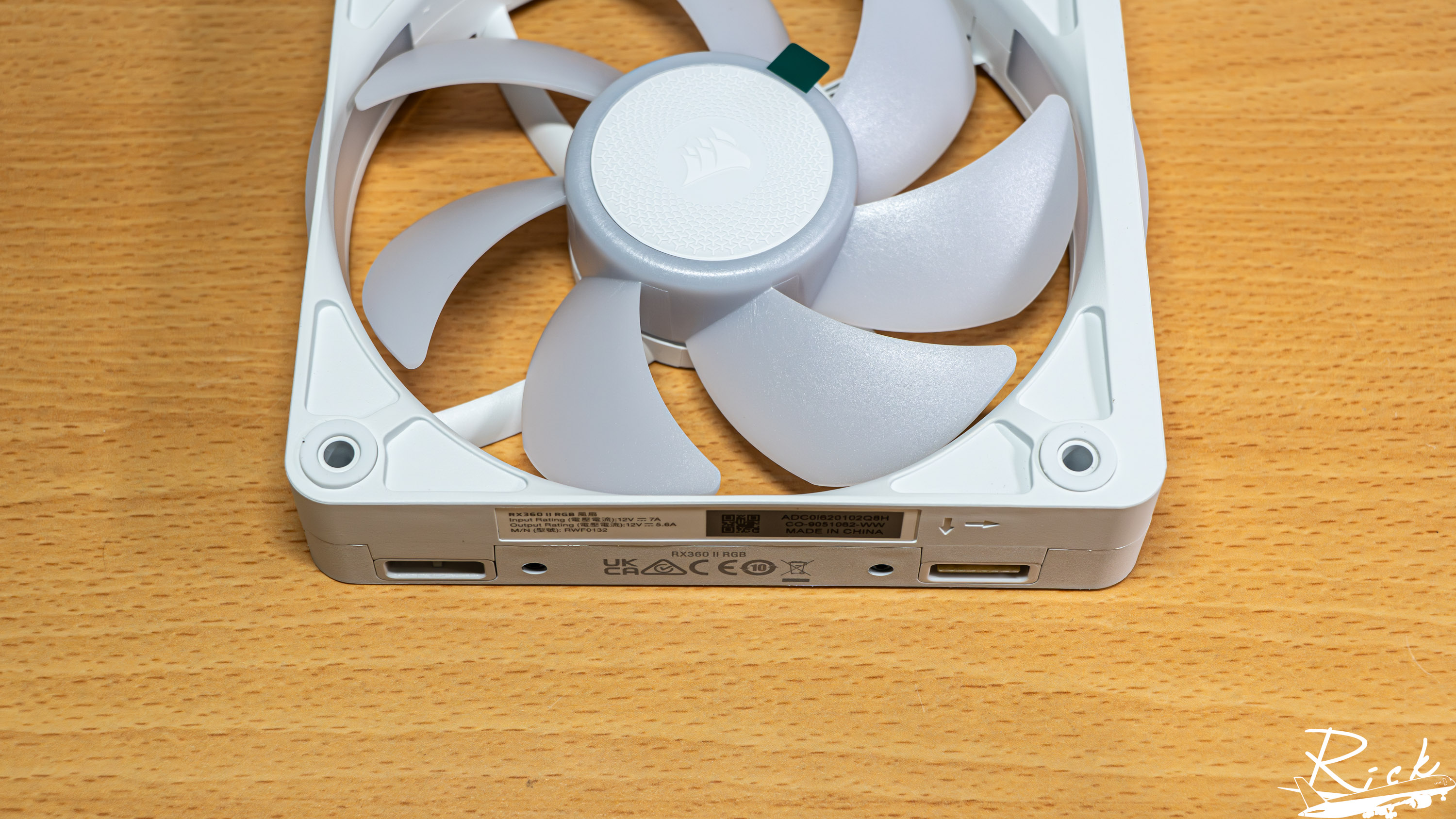

而一體式風扇最大的特徵就是中間風扇的四個角落沒有螺絲孔,玩家在組裝時只需要將角落4個孔洞進行固定即可。
來到背面,這次RX II一體式風扇的框架並沒有採用CORSAIR ARIGUIDE技術,不過四根骨架本身弧線還是有ARIGUIDE技術的影子在。

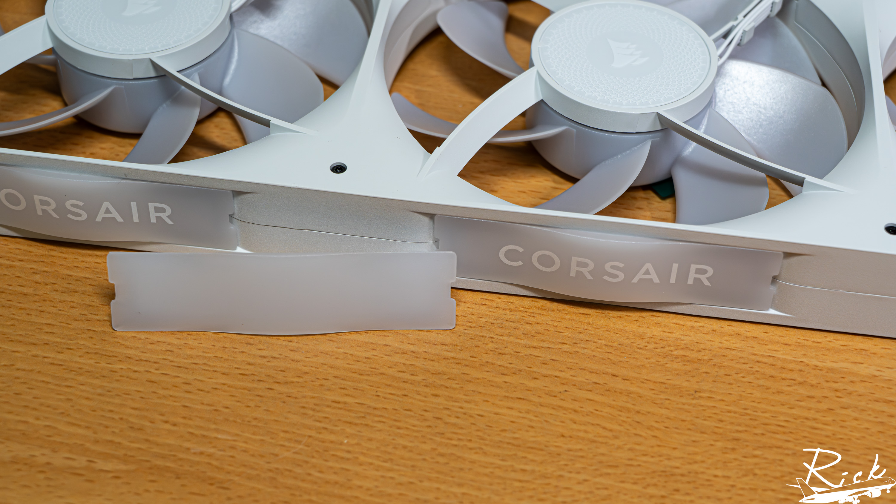

風扇的兩側皆配備透光燈板,其中一側的燈板未印有CORSAIR字樣,皆採用可拆式設計,方便玩家依照水冷安裝的位置或角度自由調整燈板的顯示方式。

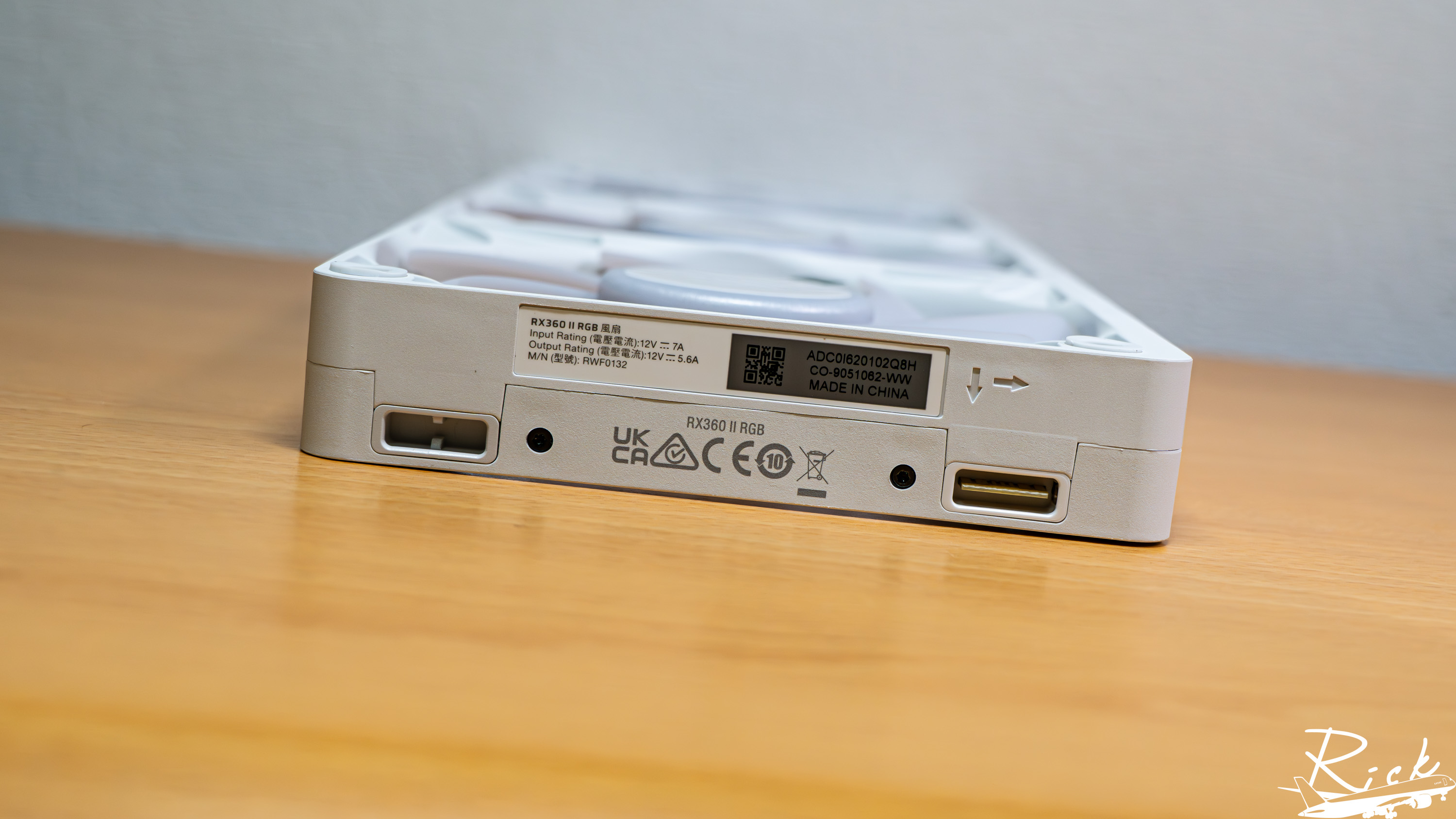

在接口設計上同樣維持iCUE LiNK設計,可與第一代風扇進行串接;而因為一體式的設計,因此玩家僅需要左右兩側進行連接即可進行整組風扇的燈光與轉速控制。
風扇在正反兩面螺絲孔皆配有減震墊,能有效降低風扇高速運轉時與水冷排接觸所產生的噪音;另外這款一體式風扇還有一個特點,就是海盜船有將寬度拉寬到129 mm、厚度則是26 mm;因此在鎖孔設計上很明顯沒有對稱。
這邊也放上風扇安裝在水冷排上的示意圖,可以發現厚度明顯超過水冷排,因此如果是頂部僅支援120 mm寬度風扇的緊湊機殼會有塞不進去的風險,玩家需要多加留意。

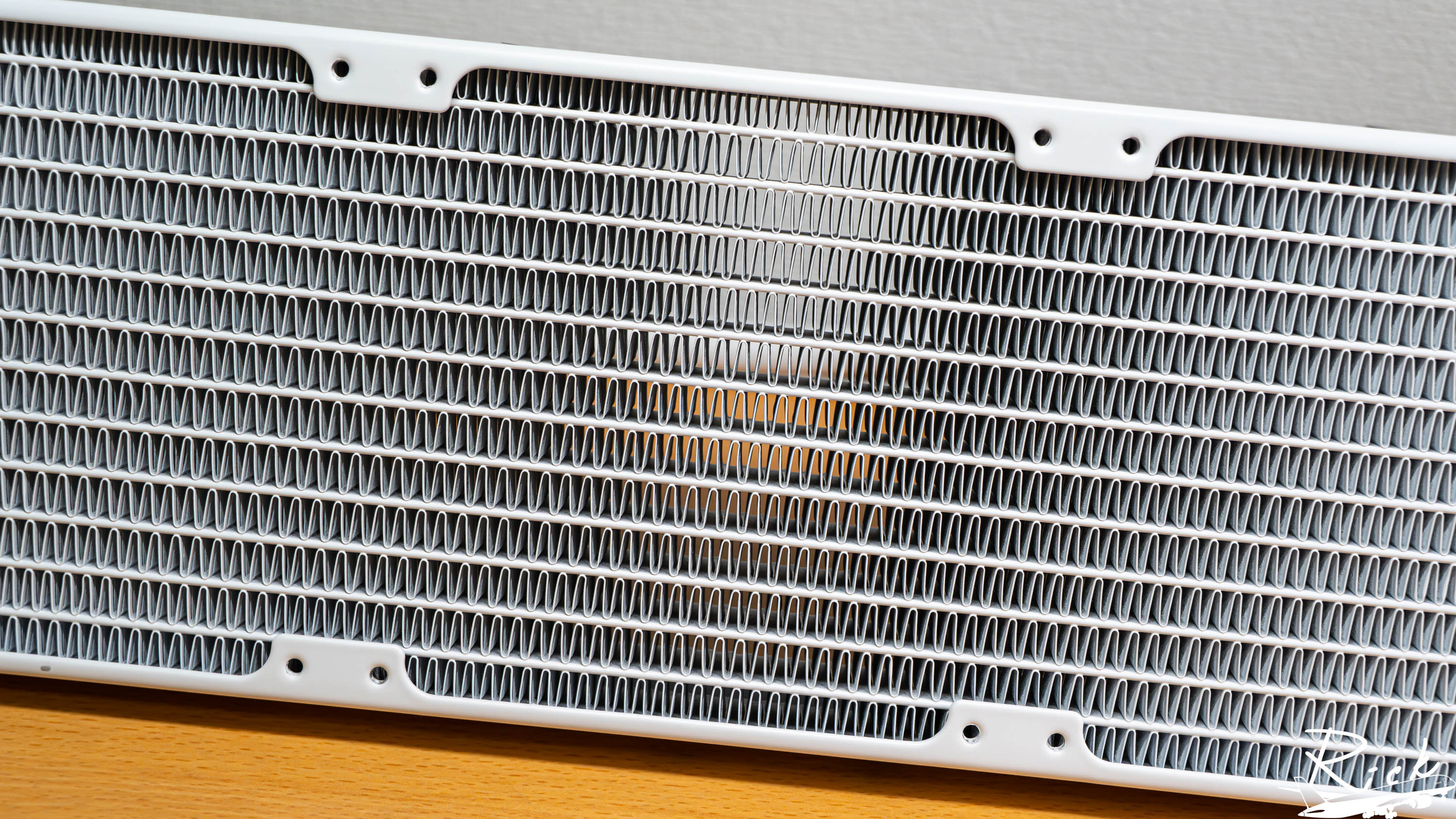

冷排尺寸(長 x 寬 x 厚):394 x 120 x 27 mm

冷排本身維持13道散熱鰭片的設計,另外在鎖孔設計上,雖然是搭配一體式結構的RX II風扇,不過為了保持水冷排對於一代iCUE LiNK風扇或其他品牌的風扇相容性,因此中間區域的鎖孔也同樣保留下來。

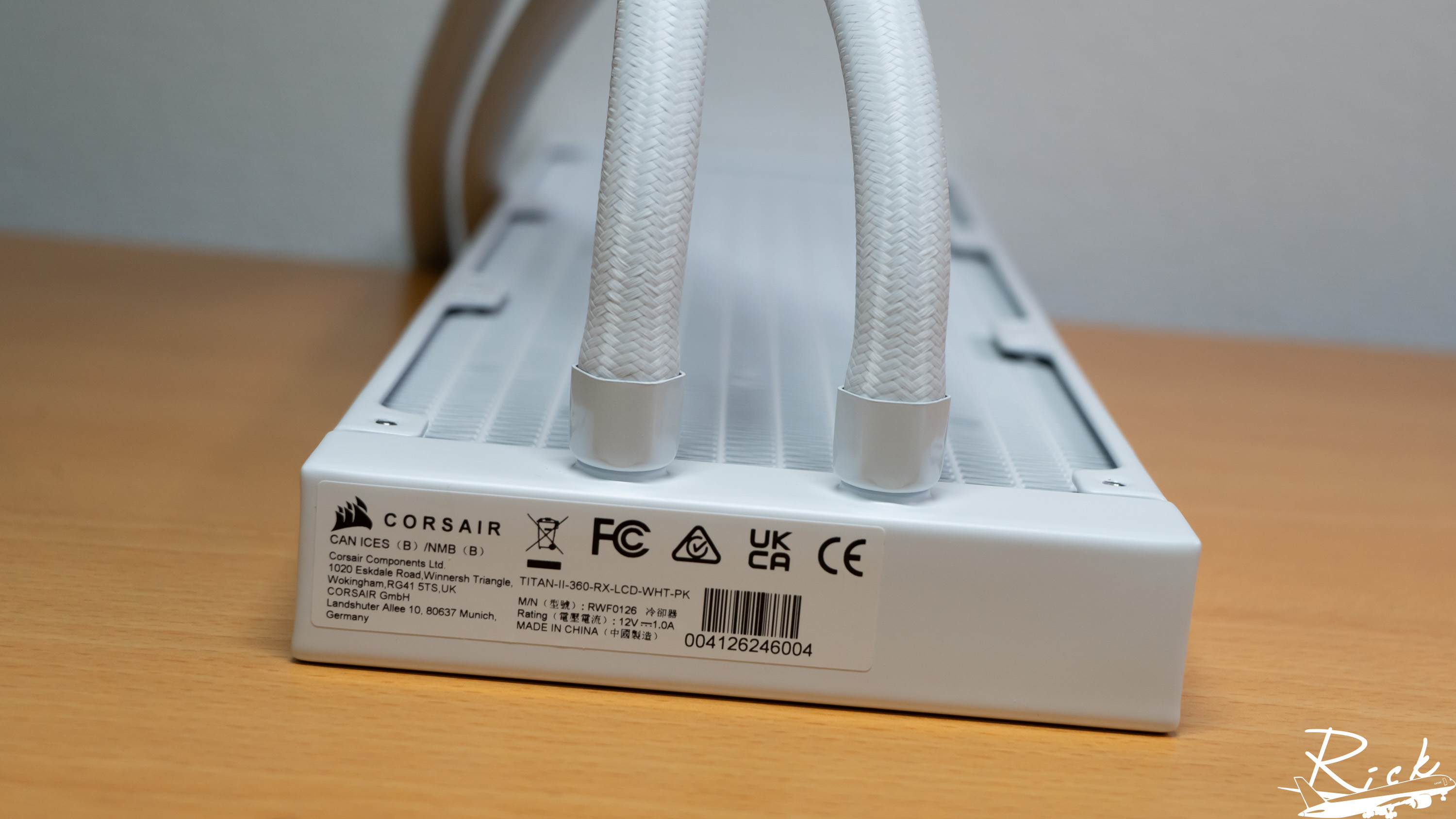

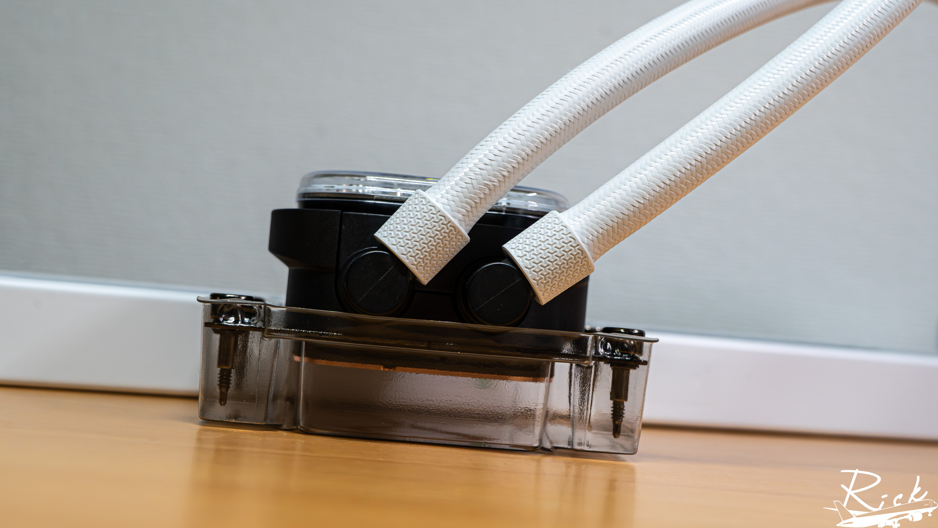

水冷管本身維持白色包覆層低滲透橡膠材質,長度維持450 mm確保能順利安裝於大型中塔或全塔等高階機殼;水冷管與冷排連接處也有額外的外膜包住,確保不會漏液。
冷頭與水冷管的連接處有轉軸設計,安裝時可依機殼空間調整角度,有效減少水管因長期受力而導致折損或滲漏的風險;此外,水管尾端亦加裝強化外殼,提升結構穩定性,表面則刻有海盜船最新的圖騰元素。

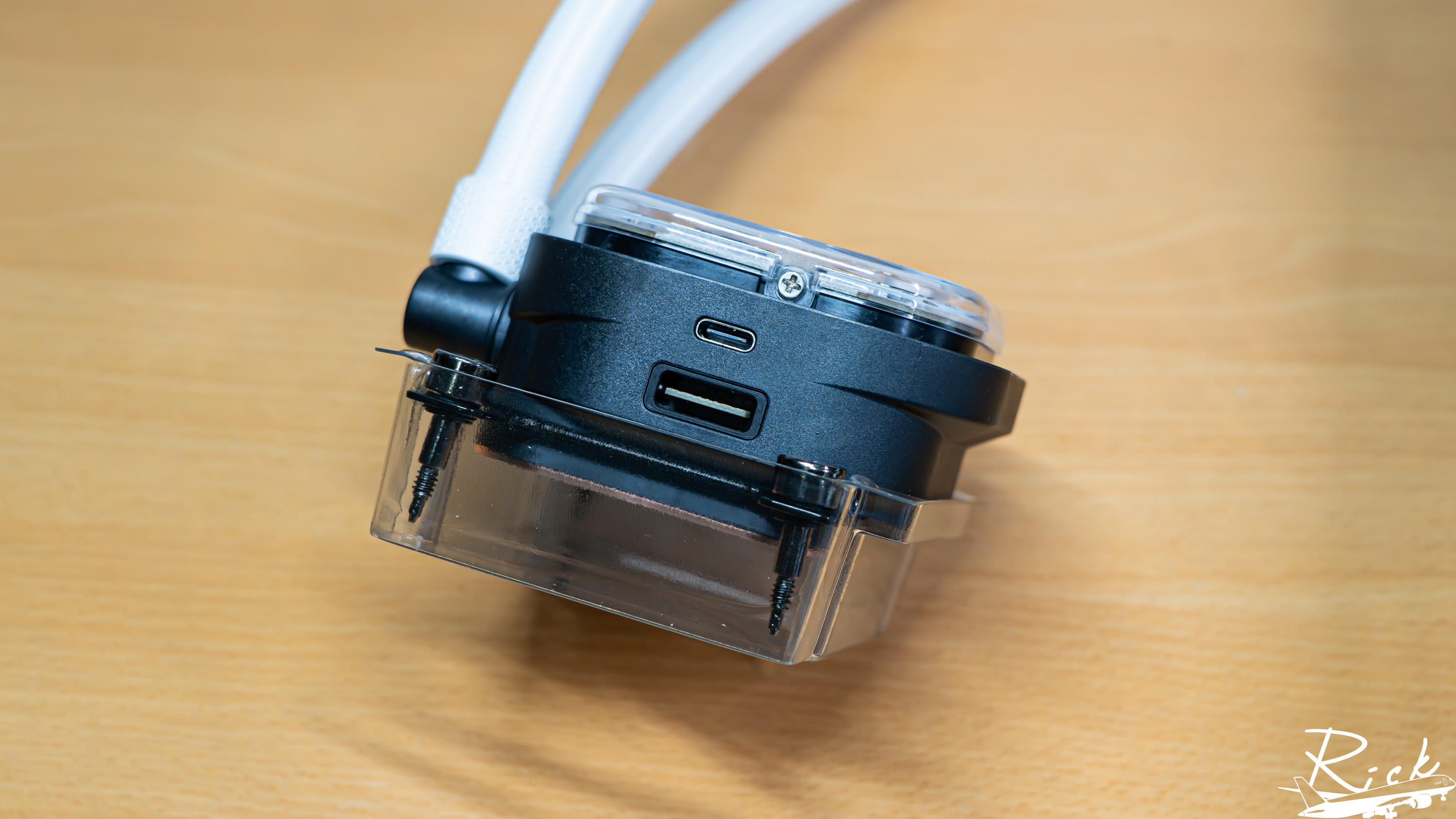

在底部水泵區域的側面同樣有一個Type-C與iCUE LiNK接口各一個;雖然頂蓋螢幕是走獨立DP線來顯示,不過因為兩代TITAN水冷都支援CAP SWAP模組化設計,因此這款TITAN II水冷也可以安裝先前筆者開箱的小LCD頂蓋,再透過下方的Type-C進行顯示設定;iCUE LiNK接口可透過短線串接至風扇來進行轉速、燈光的控制。

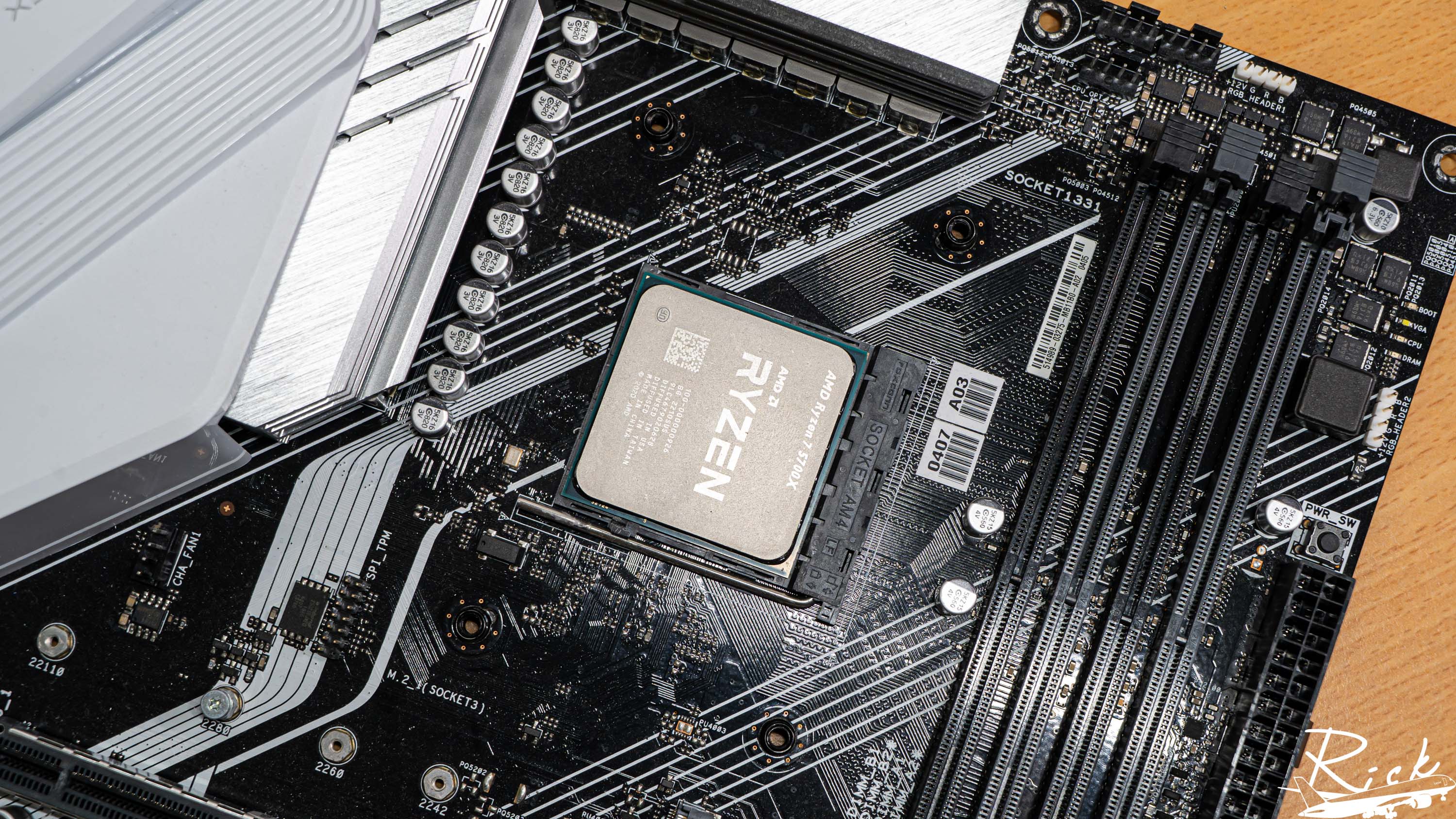

扣具部分這次是預先安裝AMD平台的,如果玩家是AMD平台就可以直接進行組裝。

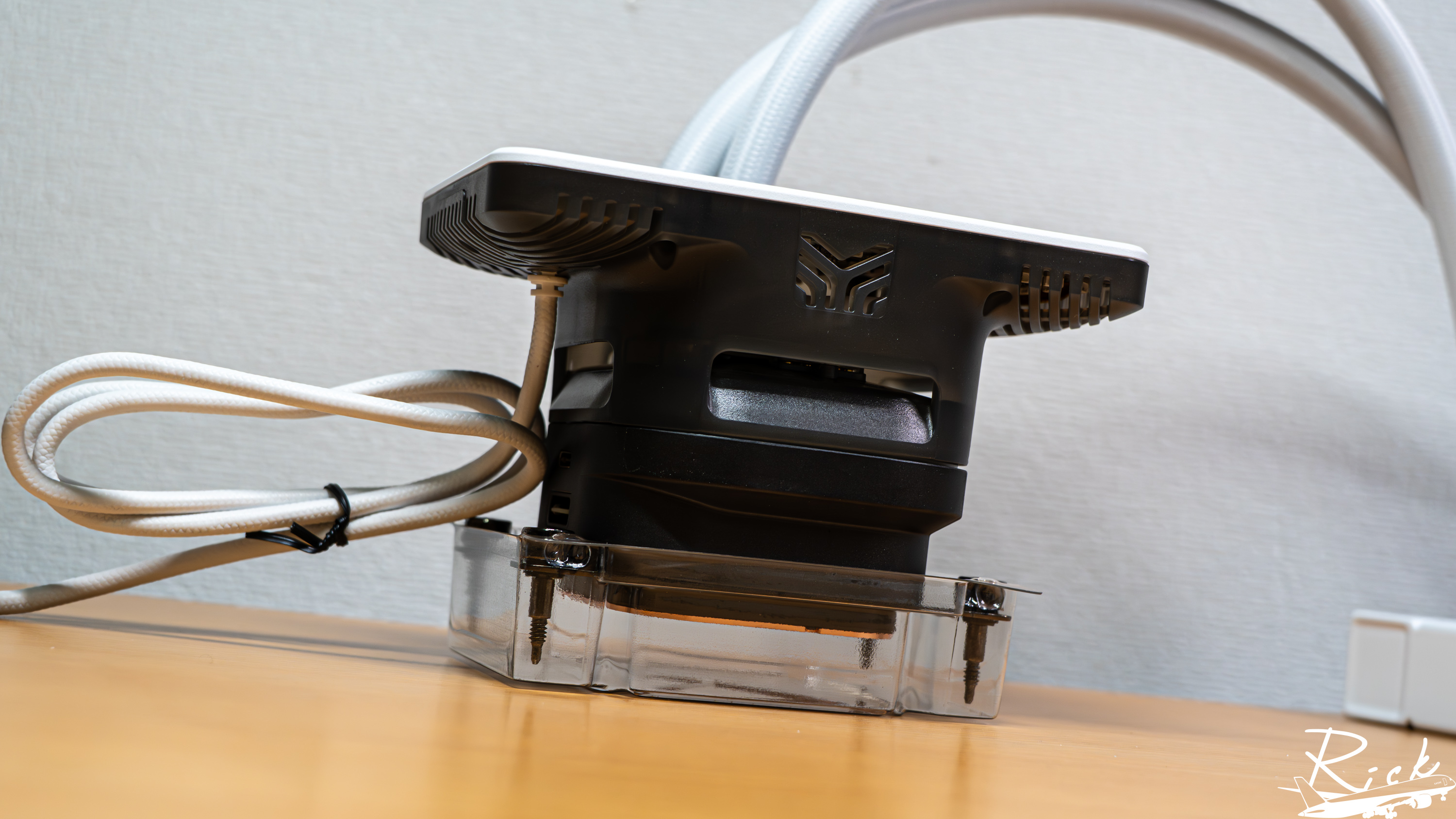

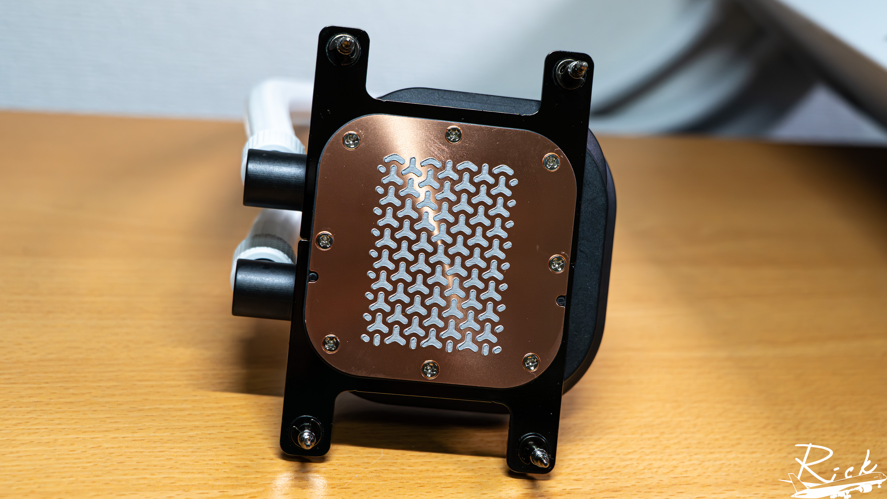

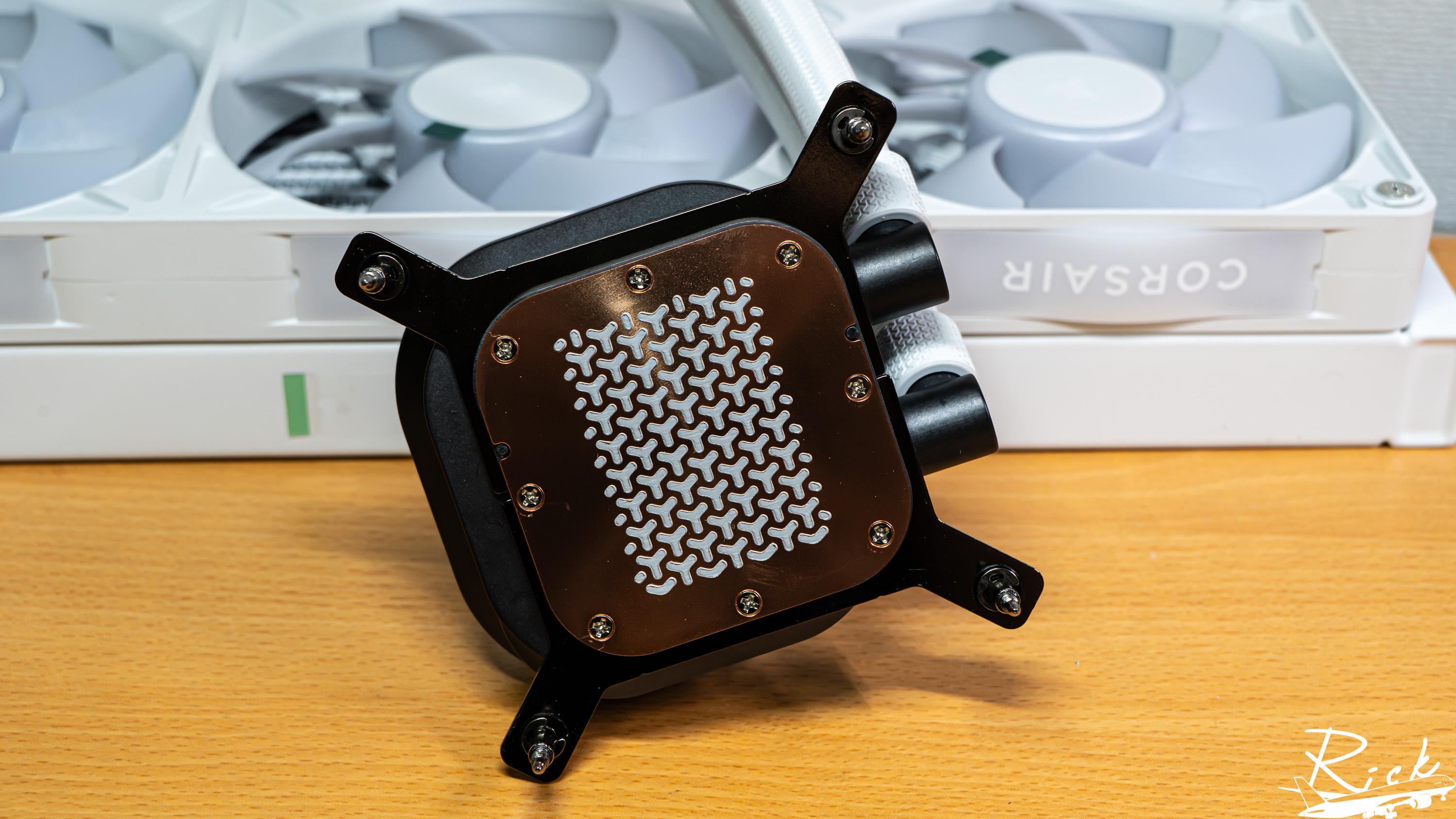

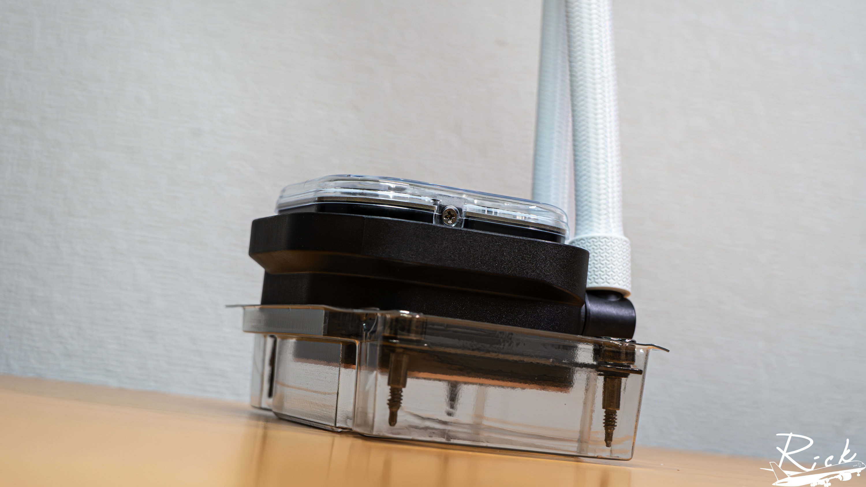

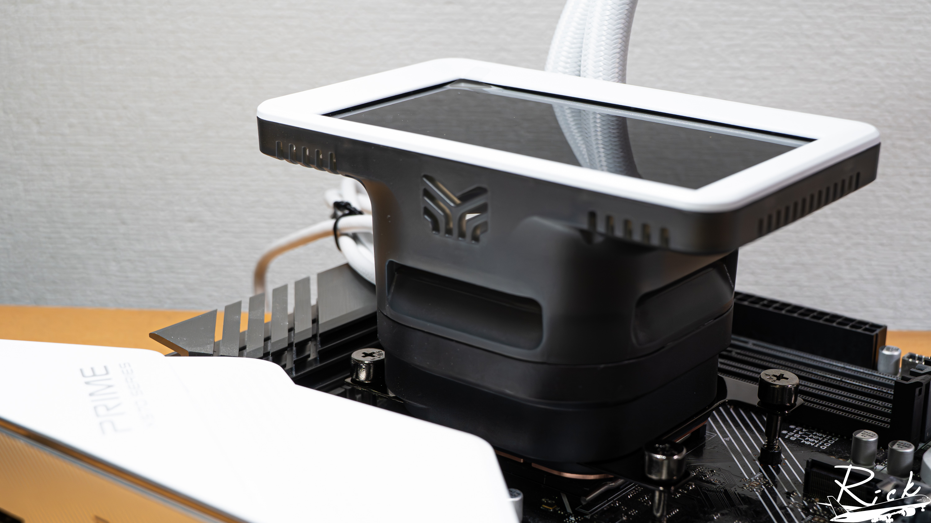

底部與處理器接觸面的材質為銅,並且這次TITAN II採用新設計的凸面設計並加大與CPU的接觸面積,能提升散熱效率。

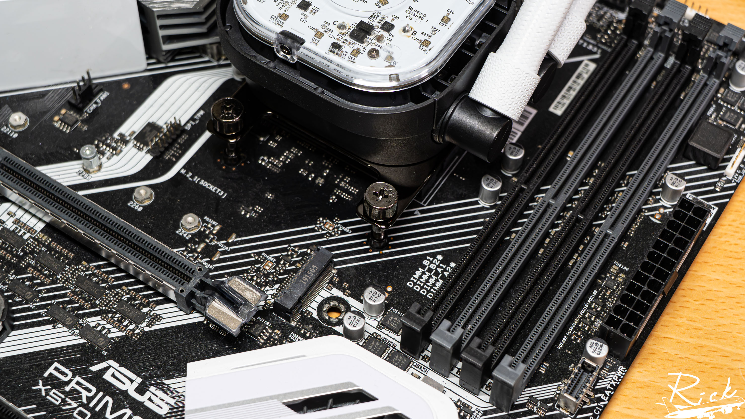

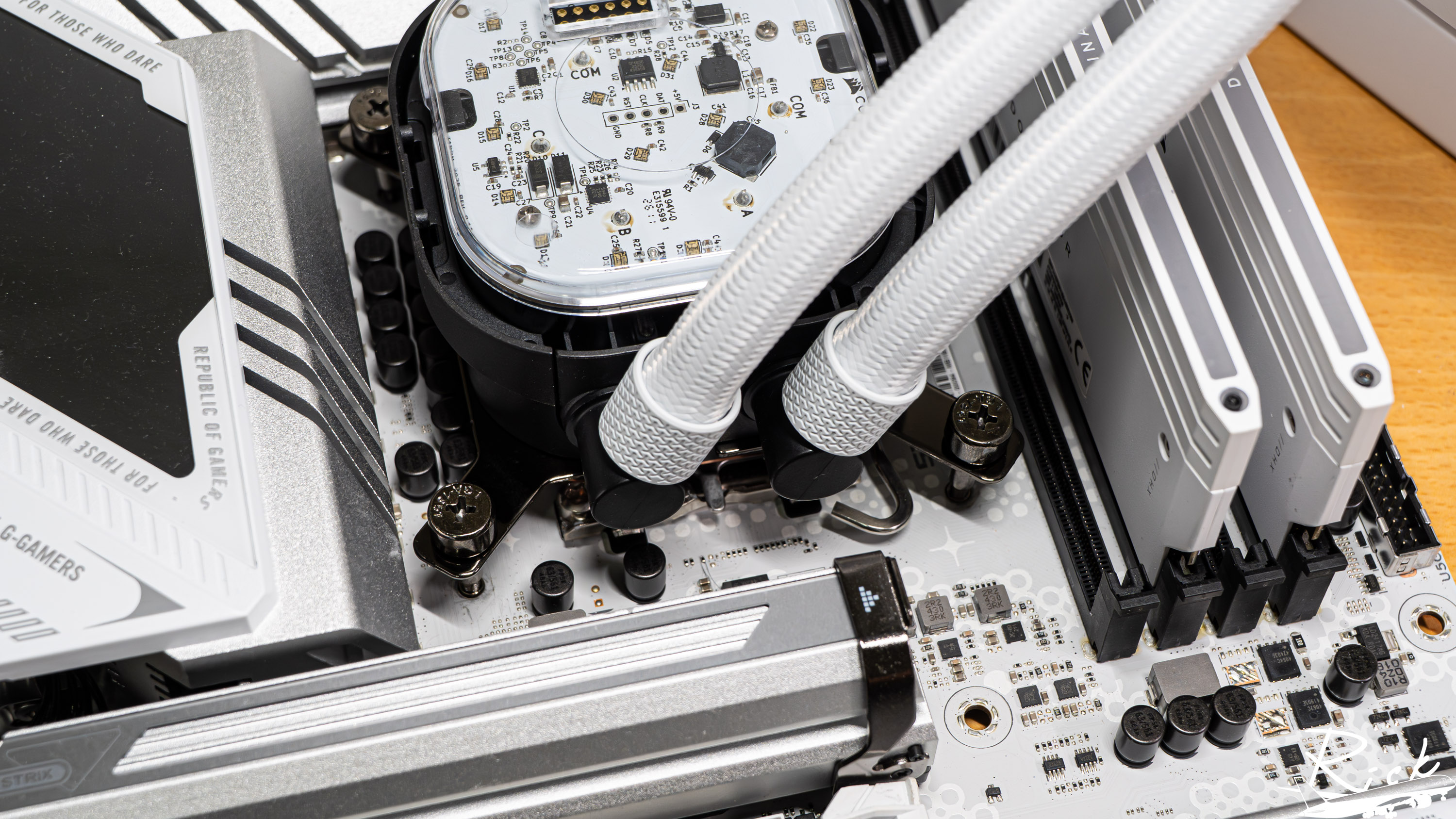

對準底座鎖孔後鎖緊即可完成安裝;不過AMD平台扣具本身是長方形,因此水冷管轉接處僅有右側靠近記憶體或是左側靠近VRM散熱區兩種方向可以選擇。

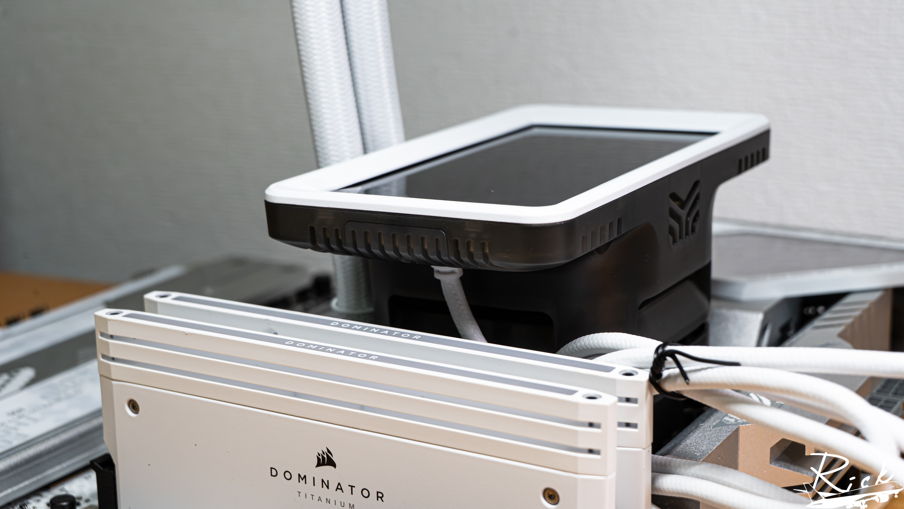

另外也因為AMD平台扣具的長方形設計這個條線,因此LCD螢幕只會是直立式的顯示方式;在高度上不用擔心會跟主機板的VRM散熱模組衝突到。

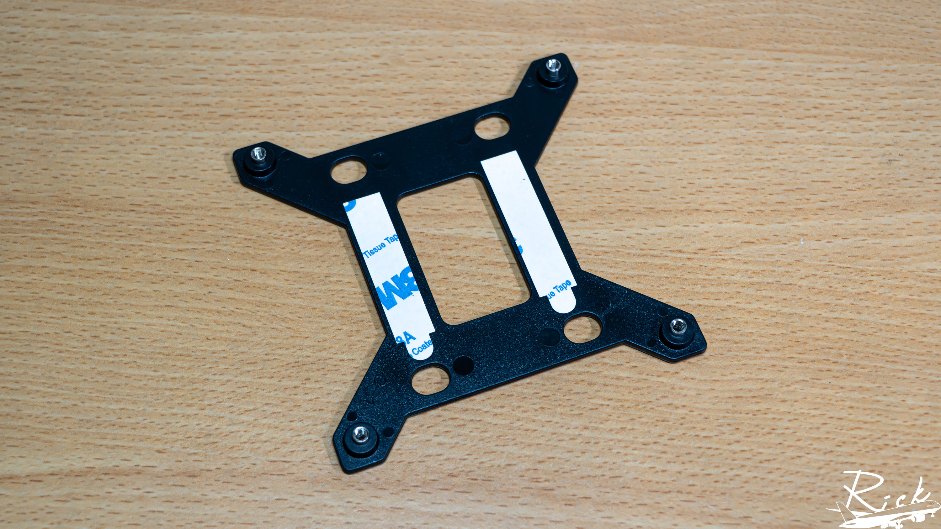

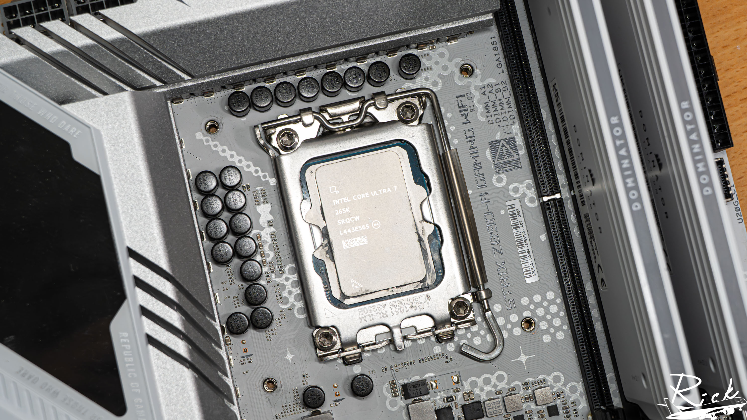

接著是Intel平台,水冷頭扣具就需要更換成Intel平台,並且要注意扣具的安裝方向,正確的安裝位置,兩個扣具之間才能完全密合。
接著將配件提供的底座安裝在主機板背面。
最後一樣將冷頭對準底座鎖孔後鎖緊即可完成安裝;由另外Intel扣具為完全對稱設計,水冷管出線方向可依個人需求自由調整。

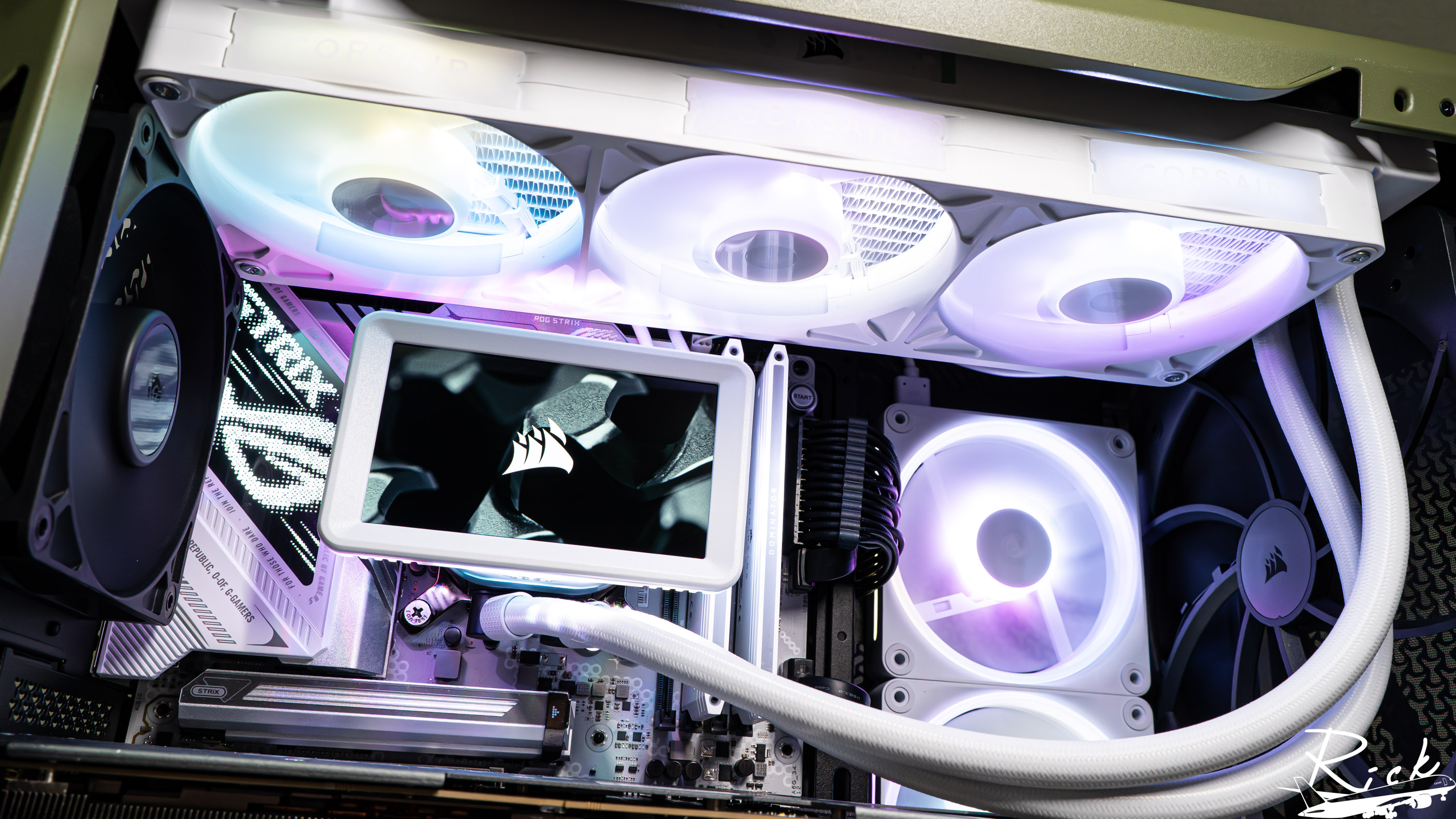

筆者這邊也先展示螢幕為橫向的顯示方式,螢幕側邊會稍微蓋到左側兩條記憶體,不過高度上會規避掉記憶體,不會有空間上的衝突,玩家可以放心安裝。

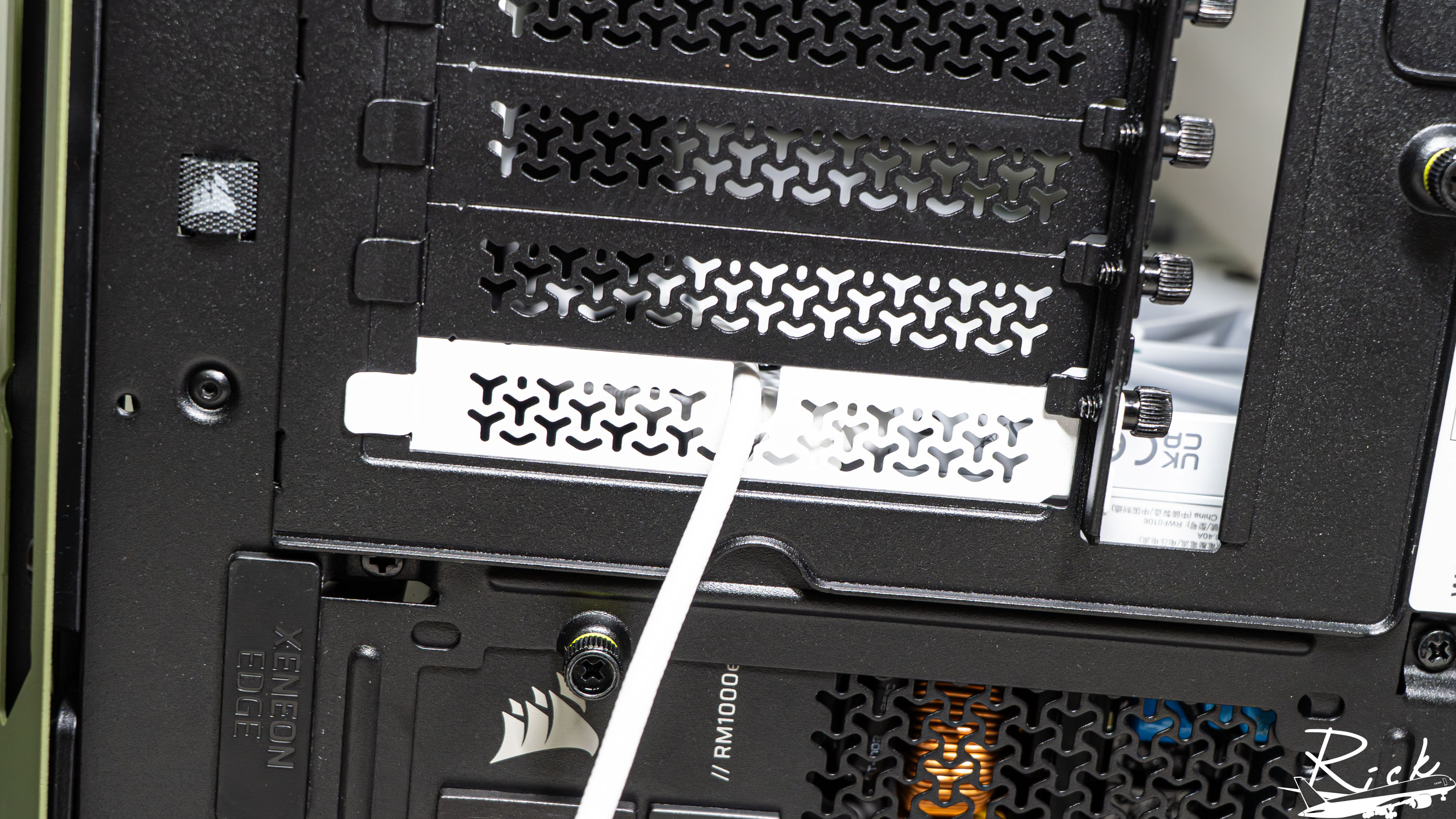

最後也簡單展示一下前面提到有挖孔的PCIe插槽的使用方式,玩家可以將其安裝在機殼PCIe插槽最底部的一槽,並且在安裝前先將水冷頭的DP螢幕傳輸線先穿越到機殼後方再透過PCIe檔板進行固定,線材則順勢往上連接至獨顯或主機板內顯。

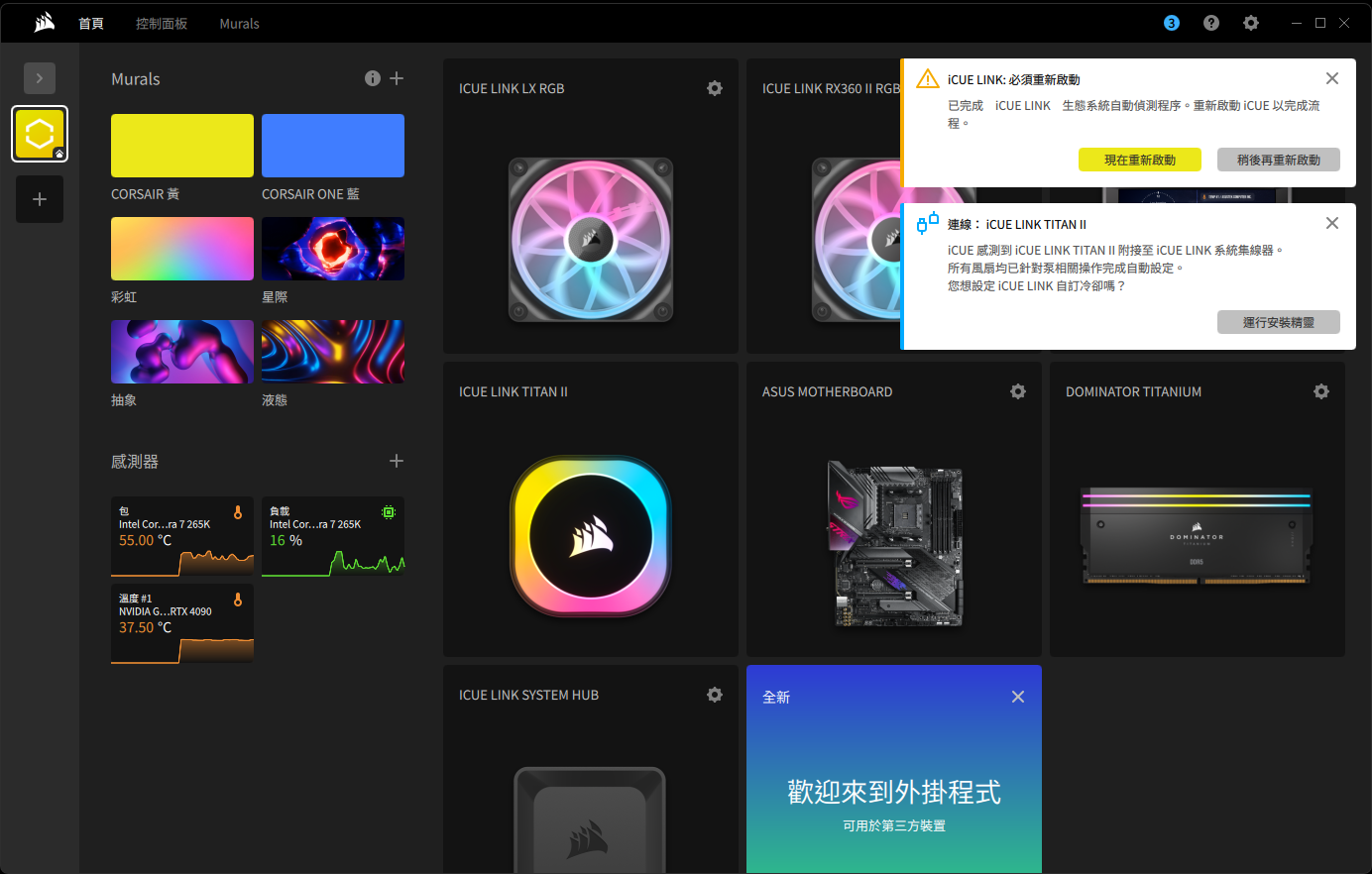

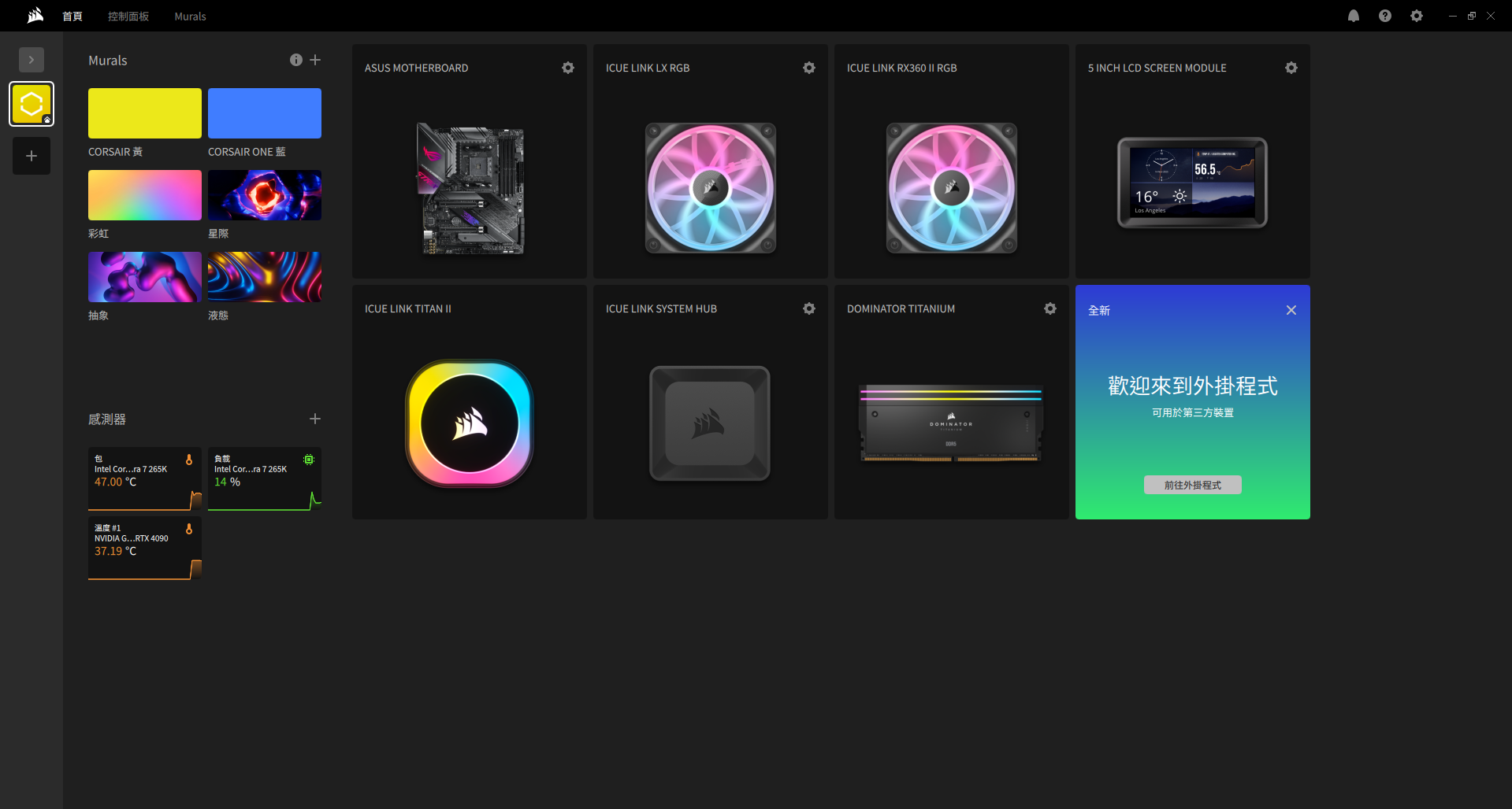

韌體安裝完成,軟體重新啟動之後,就能在首頁看到iCUE順利辨識到風扇、水冷、LCD螢幕模組以及控制器。

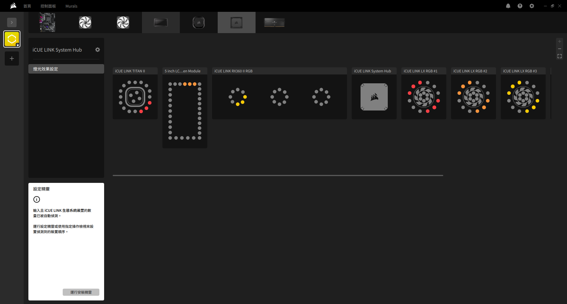

在iCUE LiNK控制器的設定區,可以進行風扇以及水冷頭的數量以及型號辨識,主要就是要讓iCUE系統知道目前電腦上有幾個iCUE LiNK系統的設備。

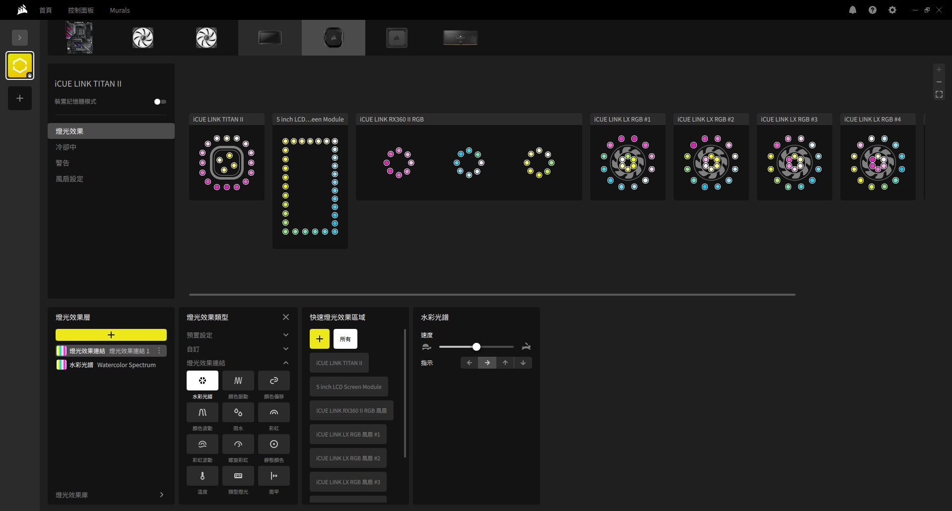

接著來到水冷的設定區,在第一個燈光效果裡面,由於所有設備都連接到一顆控制器裡面,因此會顯示所有偵測到的iCUE LiNK設備;除了可以調整每顆風扇的RGB燈效,某些燈效也可以選擇顏色、流動方向以及速度的調整。

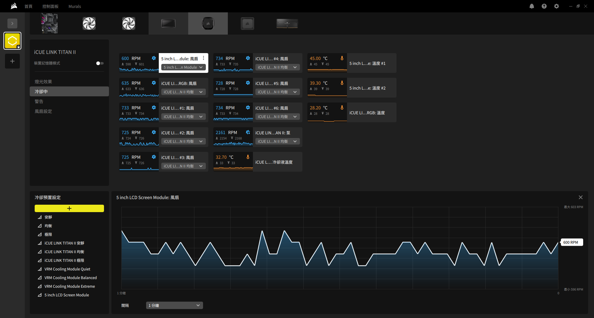

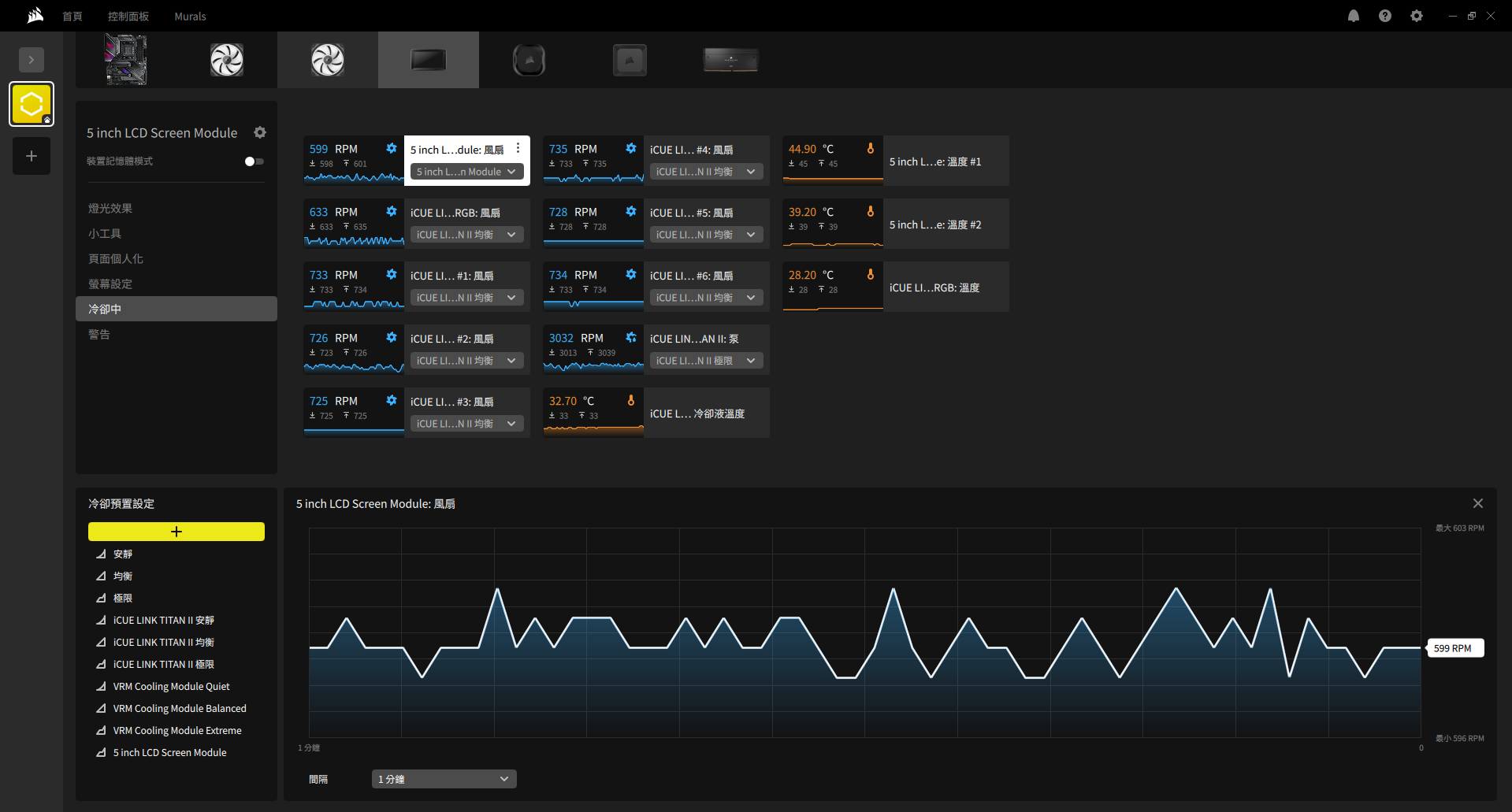

在冷卻中可調整每顆風扇的轉速設定,原廠預設提供安靜、均衡、極限3種模式,使用者也可以自行增加自己喜歡的轉速曲線;這邊一樣會顯示所有iCUE LiNK設備的風扇與水泵的轉速,可以一起調整。

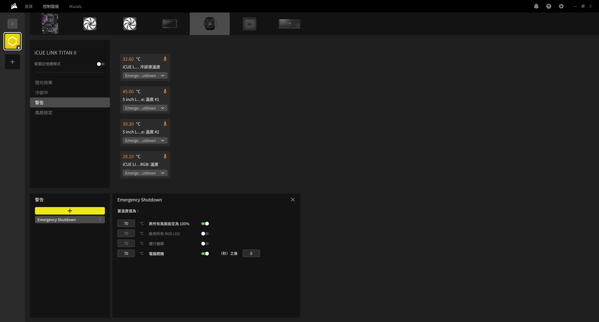

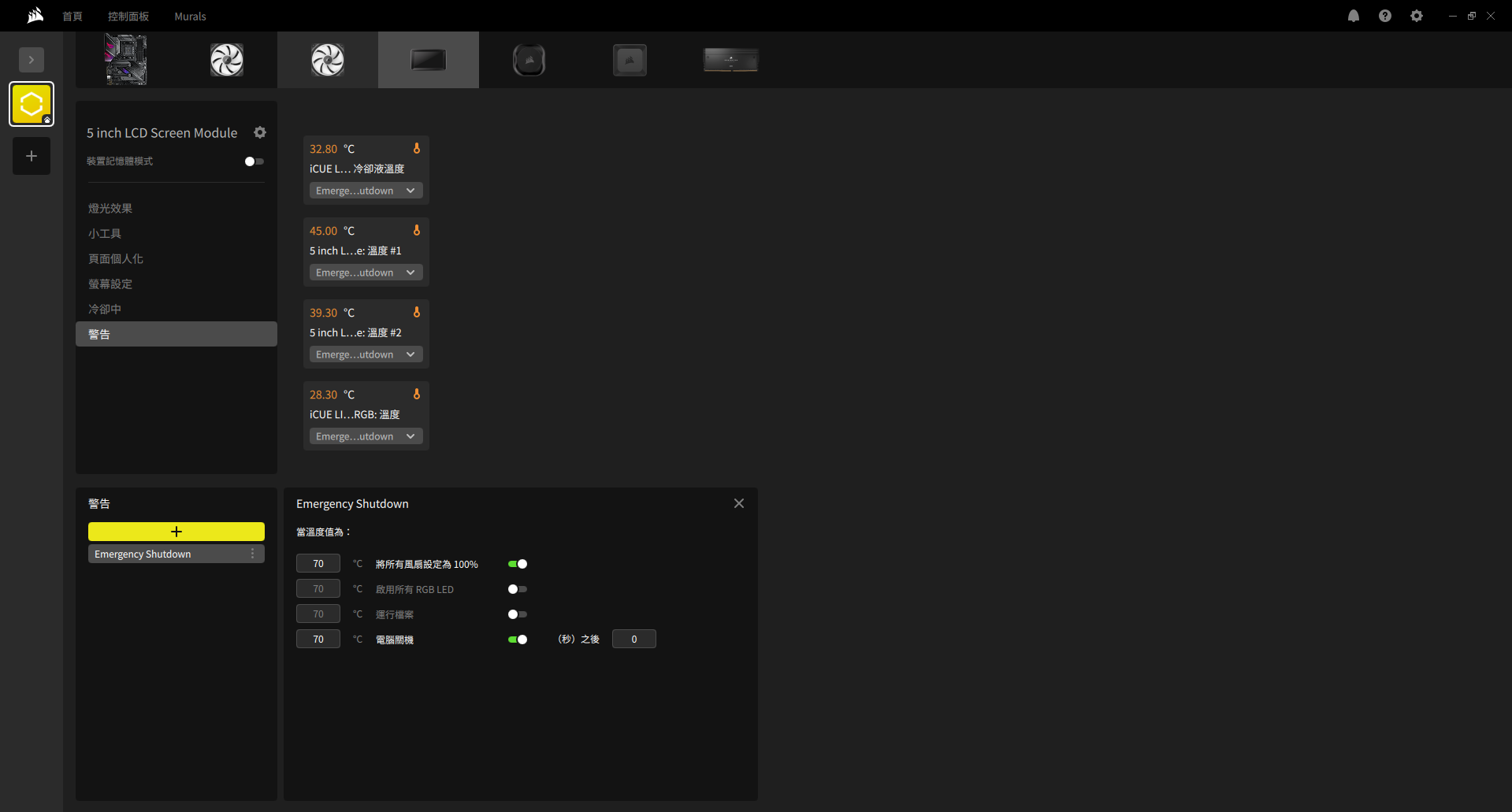

警告設定區可設定冷液溫度在超過多少度之後是否要將風扇轉速拉到100%或是關機..等操作。

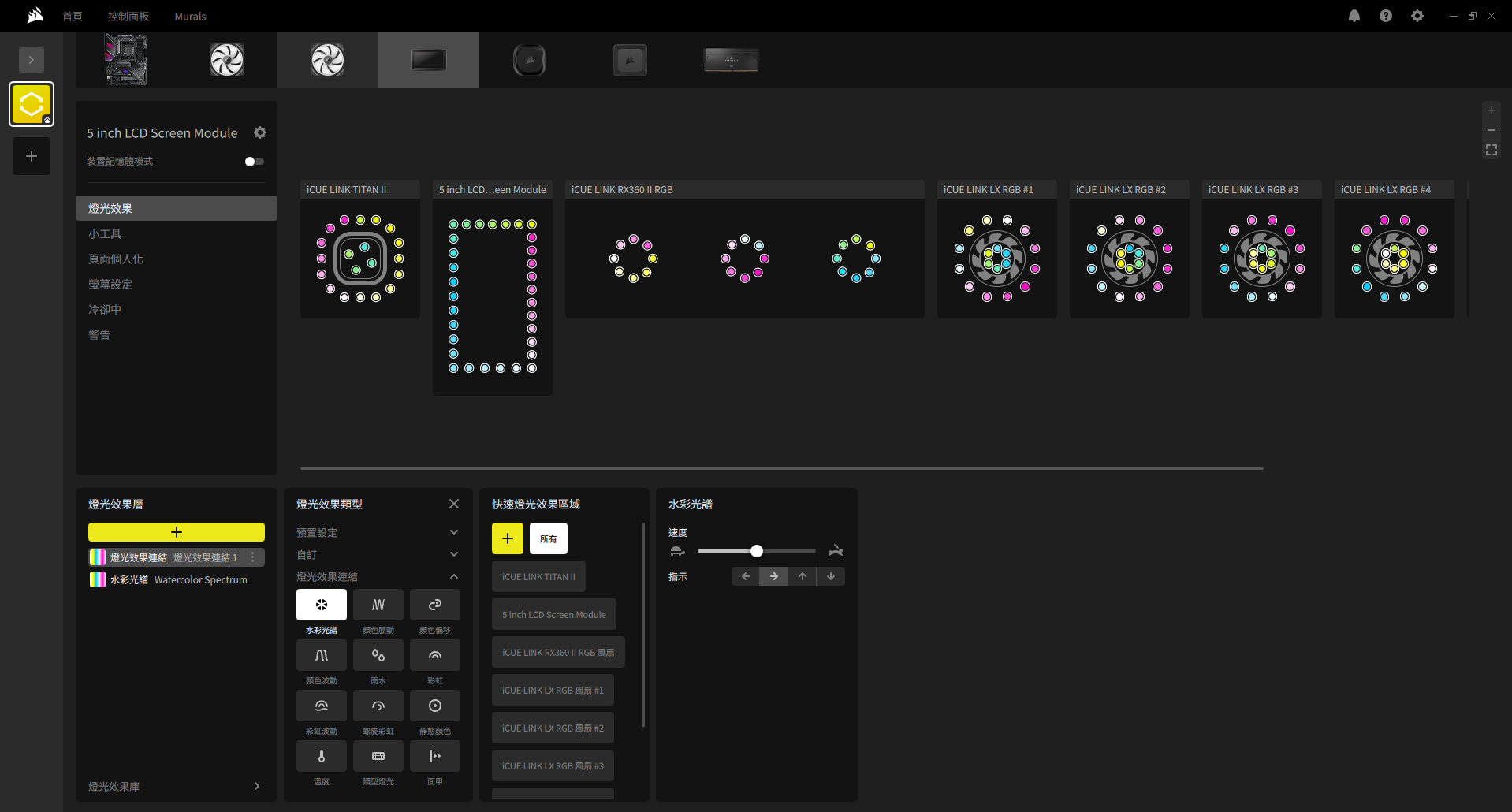

接著來到LCD螢幕模組的設定介面,第一個一樣是燈光設定,因此只要從風扇、水冷或是螢幕其中一個地方進行燈效設定,就會同步處理。

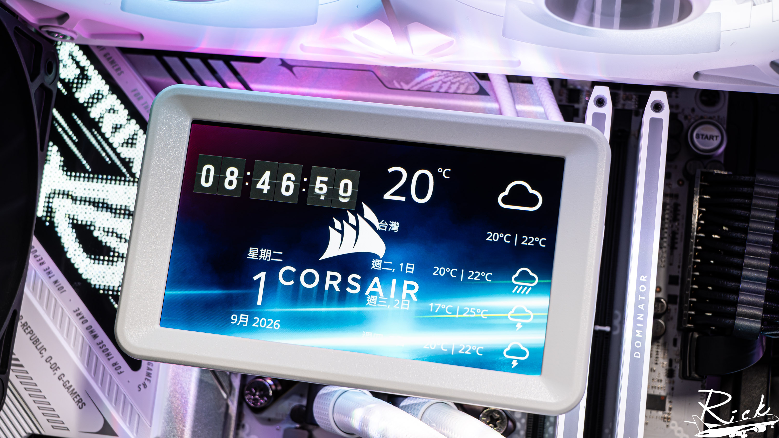

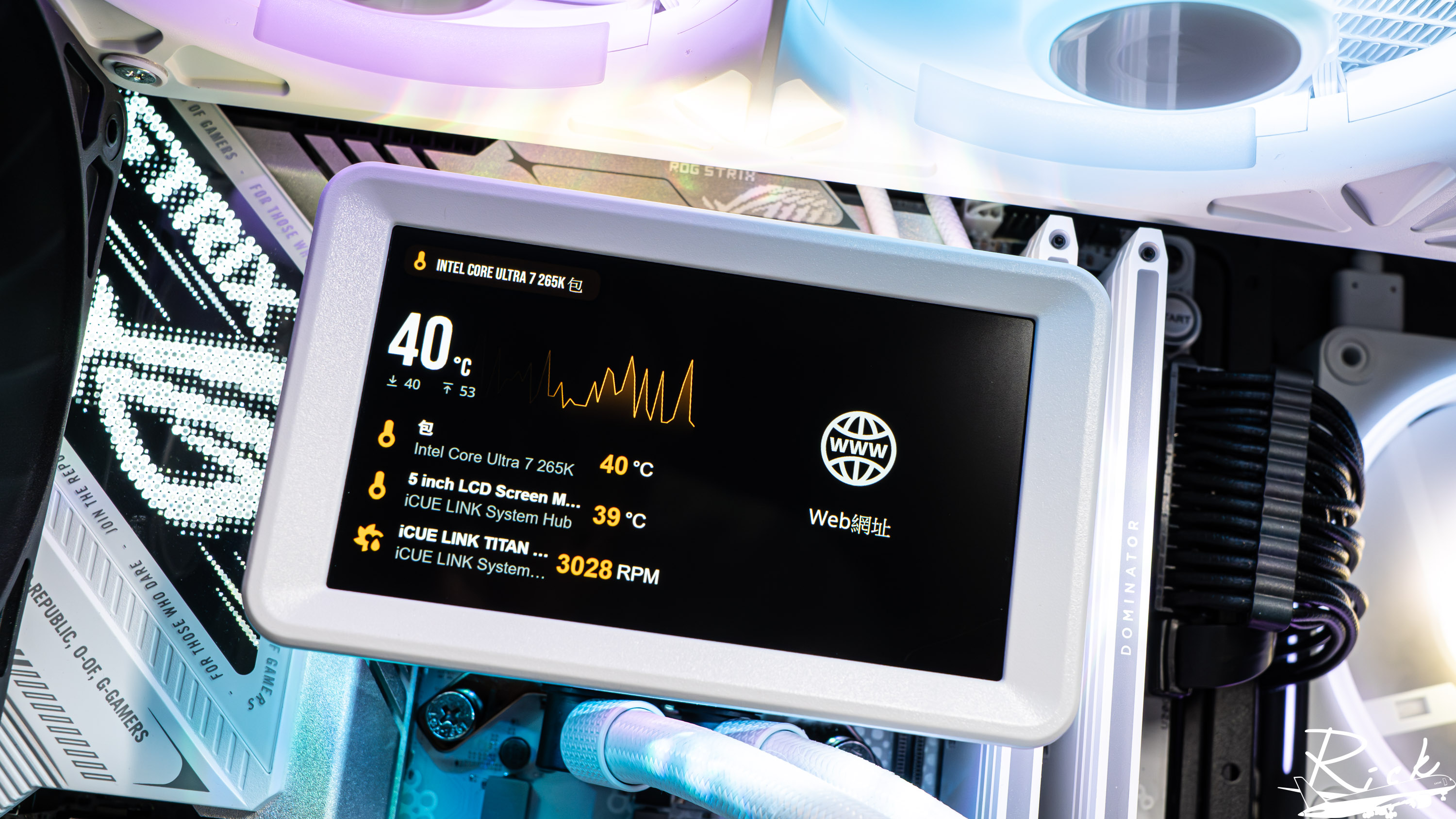

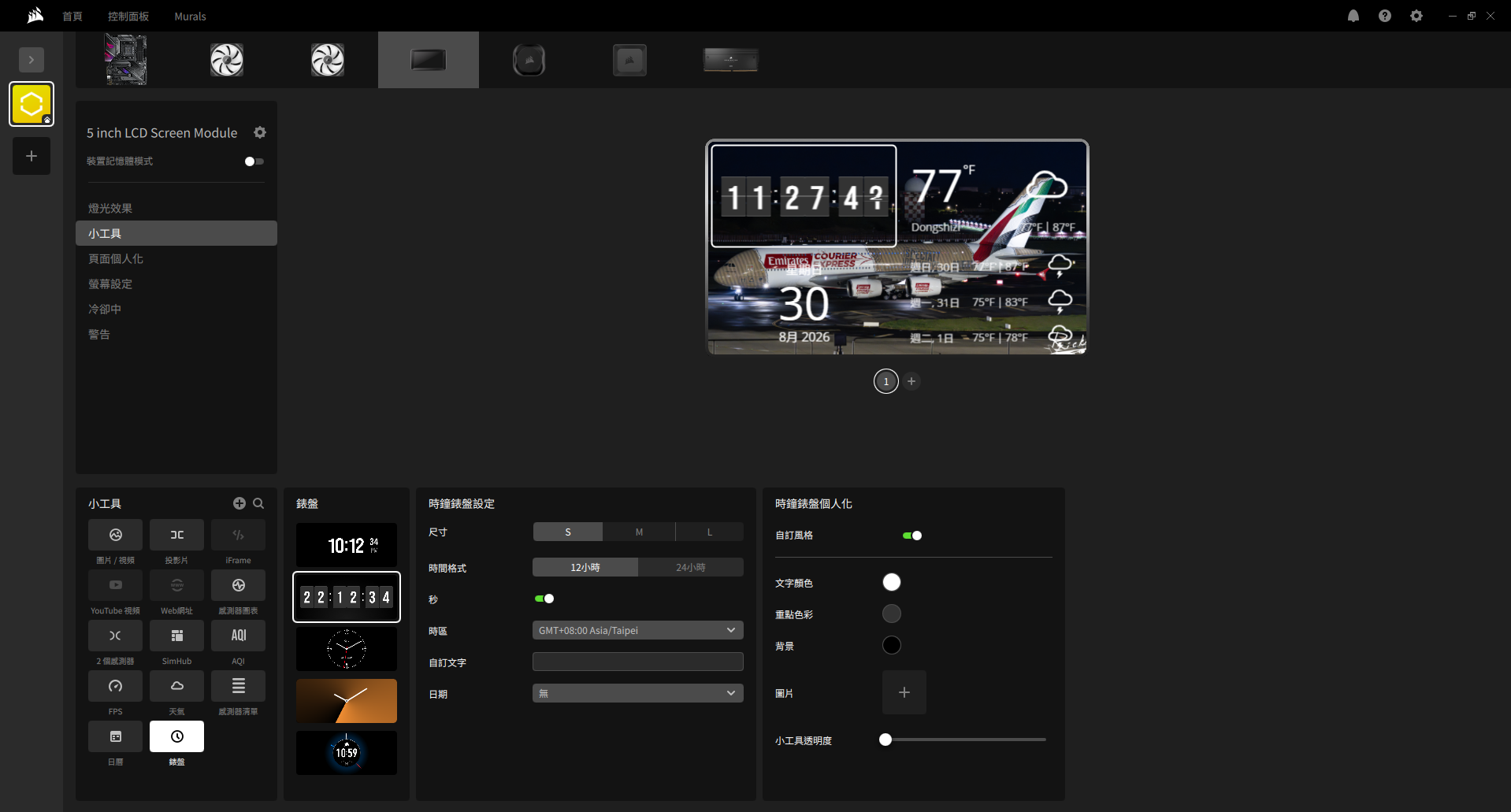

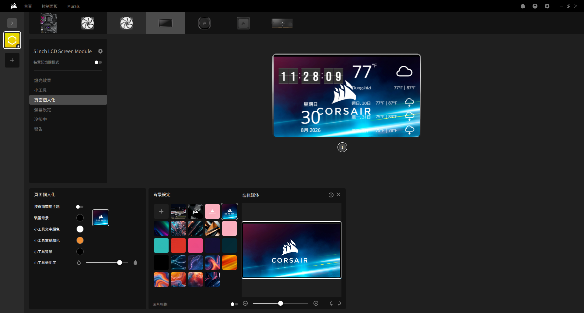

接著是螢幕小工具的設定,這部分與先前開箱的XENEON EDGE螢幕一樣,海盜船有提供很多小功能讓玩家來設定,這塊5吋的螢幕預設切成4塊,玩家點選部分功能也能放大成M或L尺寸,就是占比會增加。
這邊筆者也簡單附上一張設定一些功能後的顯示畫面給讀者參考。
在裝置個人化區域可以進行各個功能選項的文字顏色、重點顏色、背景、透明度…等設定來調整,背景除了純顏色之外,海盜船也有提供多款特殊造型的背景可以直接套用,玩家也可以將自己喜歡的橫向圖片上傳到iCUE軟體裡面;最右側則可以進行圖片的旋轉或是範圍的選取。
這邊一樣放上一張圖片來展示,如果玩家選擇的圖片跟小工具的顏色較為接近,可以回到小工具介面進行字體的顏色調整。

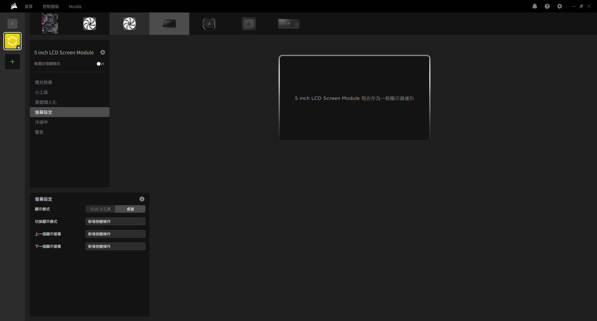

在螢幕設定選單中,可以選擇要讓這塊螢幕的模式是iCUE小工具或是單純桌面顯示;下面也可以針對螢幕如果想要快速切換顯示模式或是要顯示iCUE小工具多個頁面的上下切換的快捷鍵設定,這樣就不需要每次都到iCUE軟體進行更改了。
因為這款LCD螢幕模組的內側有塞入一顆VRM散熱風扇,因此海盜船也將轉速設定功能加入螢幕的設定選單裡面,並且一樣有針對這顆小風扇提供安靜、平衡、極限三種模式可以讓玩家直接選擇套用。

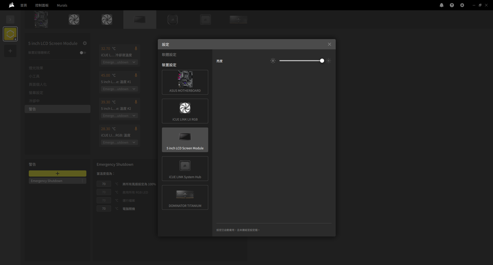

最後螢幕模組的齒輪設定點開可以進行螢幕亮度的調整。

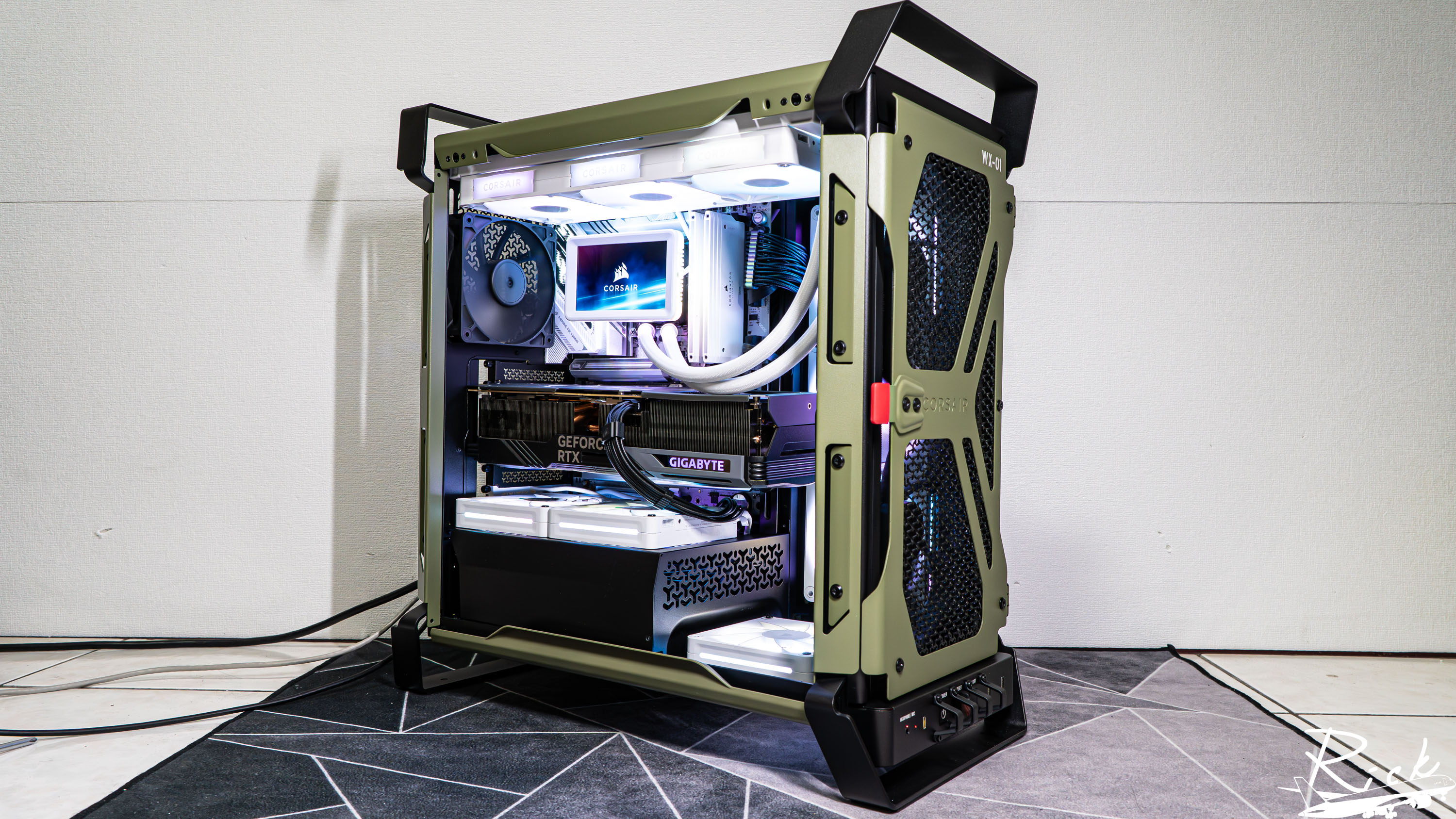

CPU:Intel Core Ultra 7 265K
MB:ROG STRIX Z890-A GAMING WIFI
RAM:CORSAIR DOMINATOR TITANIUM RGB 32GB(2x16GB)DDR5 6600MT WHITE
AIO:CORSAIR iCUE LiNK TITAN II 360 RX LCD WHITE
FANS:3x iCUE LiNK LX120 RGB WHITE + 3x iCUE LiNK LX120-R RGB WHITE
GPU:GIGABYTE GeForce RTX 4090 GAMING OC 24G
SSD:KINGSTON FURY RENEGADE 1TB
POWER:CORSAIR RM1000e ThermalProtect
CASE:CORSAIR WARTHOG RS OLIVE DRAB
作業系統:WINDOWS 11 25H2
BIOS VERSION:3305

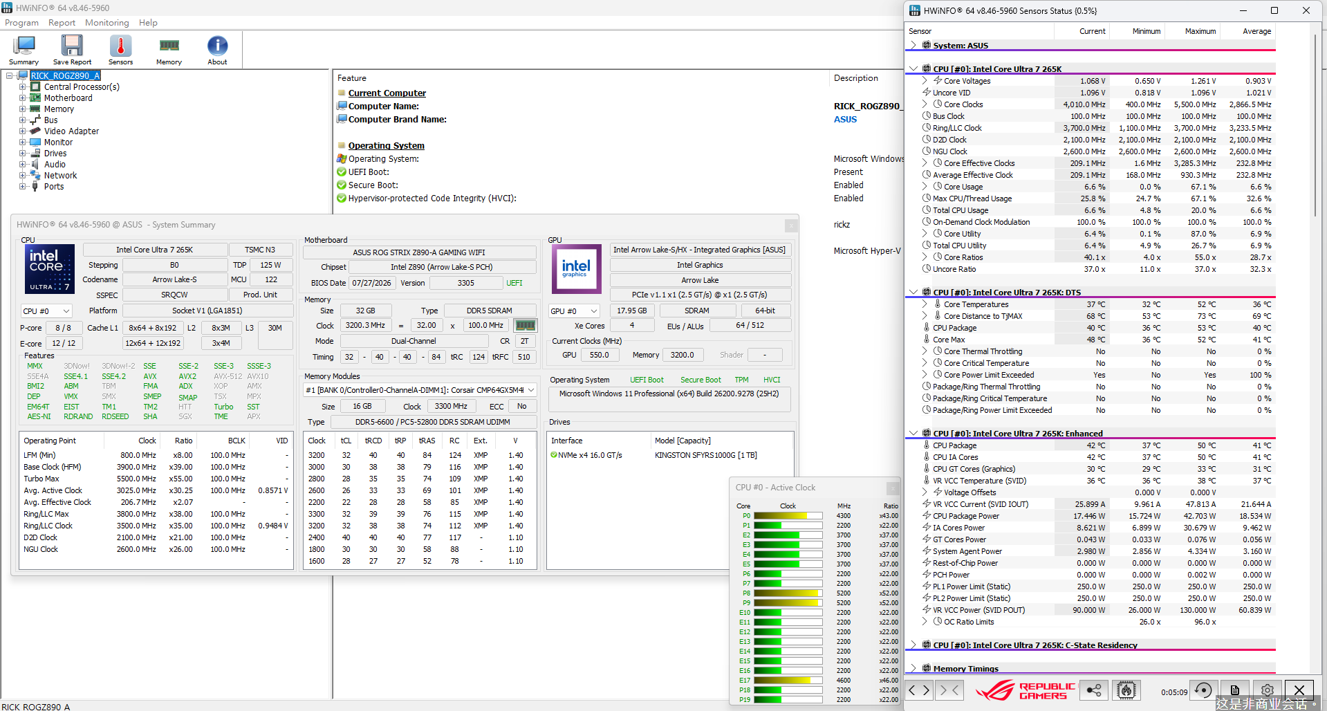

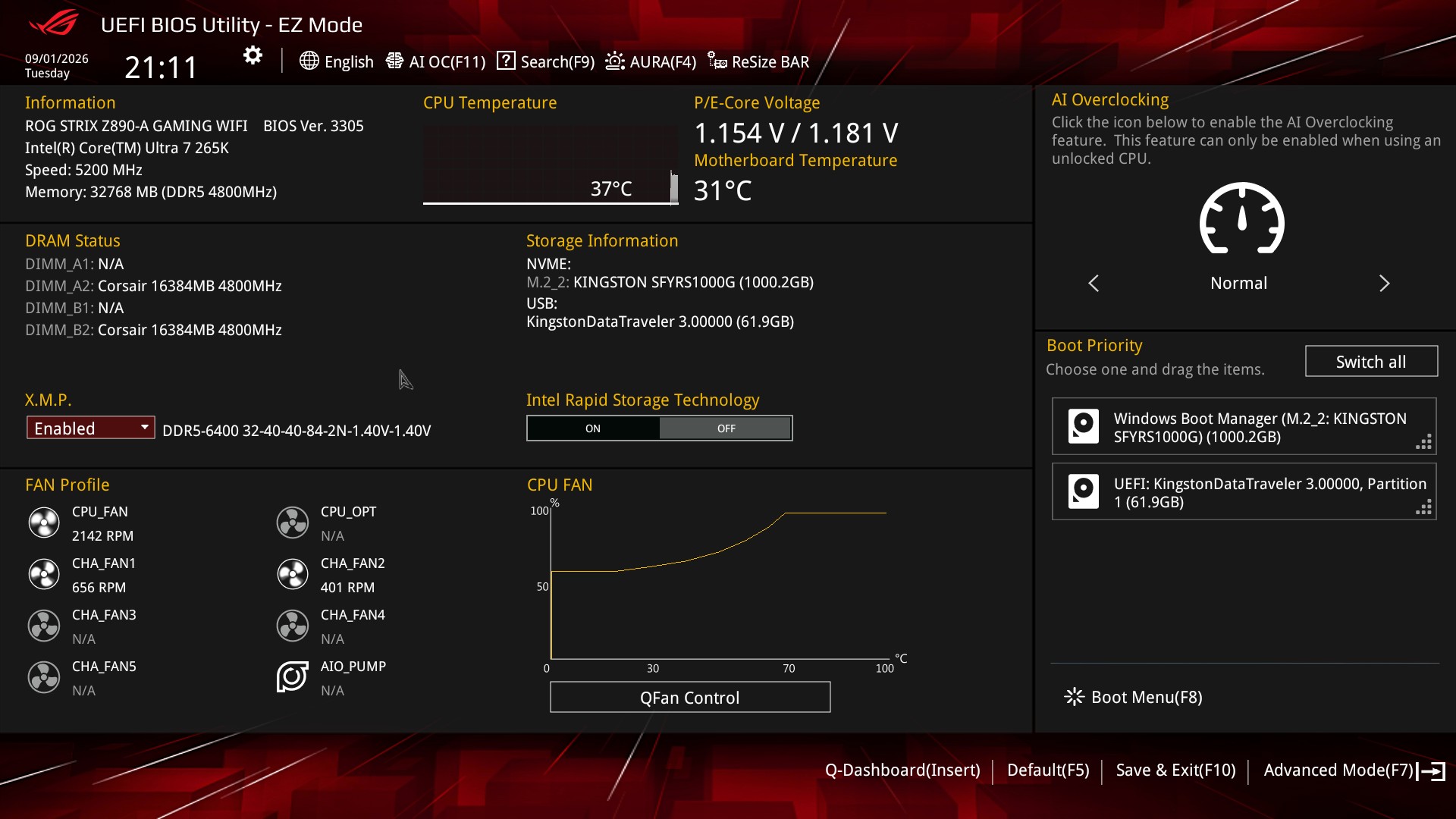

開始進行測試前一樣放上目前的BIOS版本的截圖以及開啟記憶體的XMP。
接著是CPU-Z的截圖驗明正身。

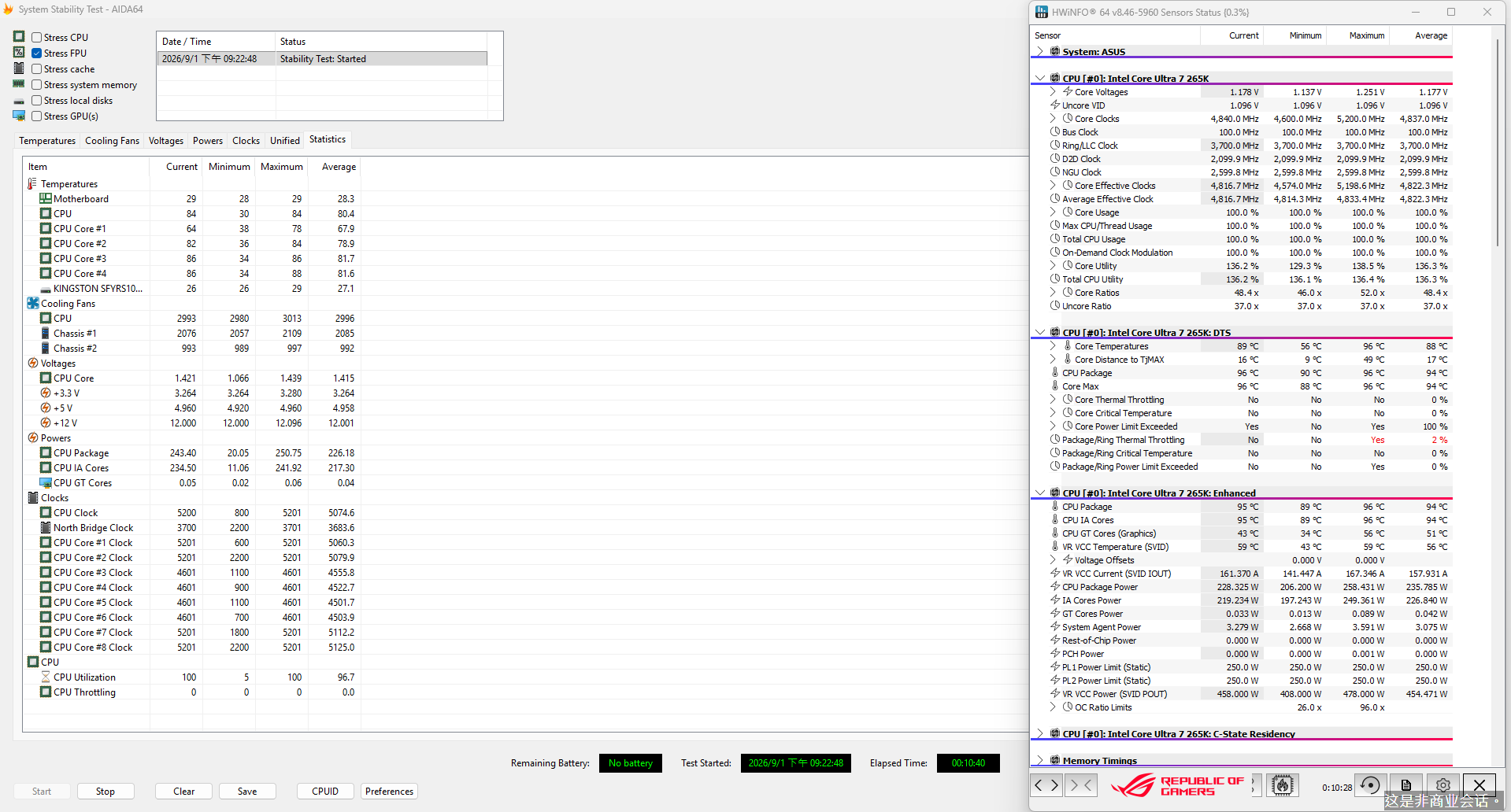

首先在待機下,Ultra 7 265K的平均功耗為18.5 w,平均溫度41度。
AIDA64的FPU壓力測試單燒10分鐘之後,Ultra 7 265K的PACKAGE平均功耗235.7 w,平均溫度94度。

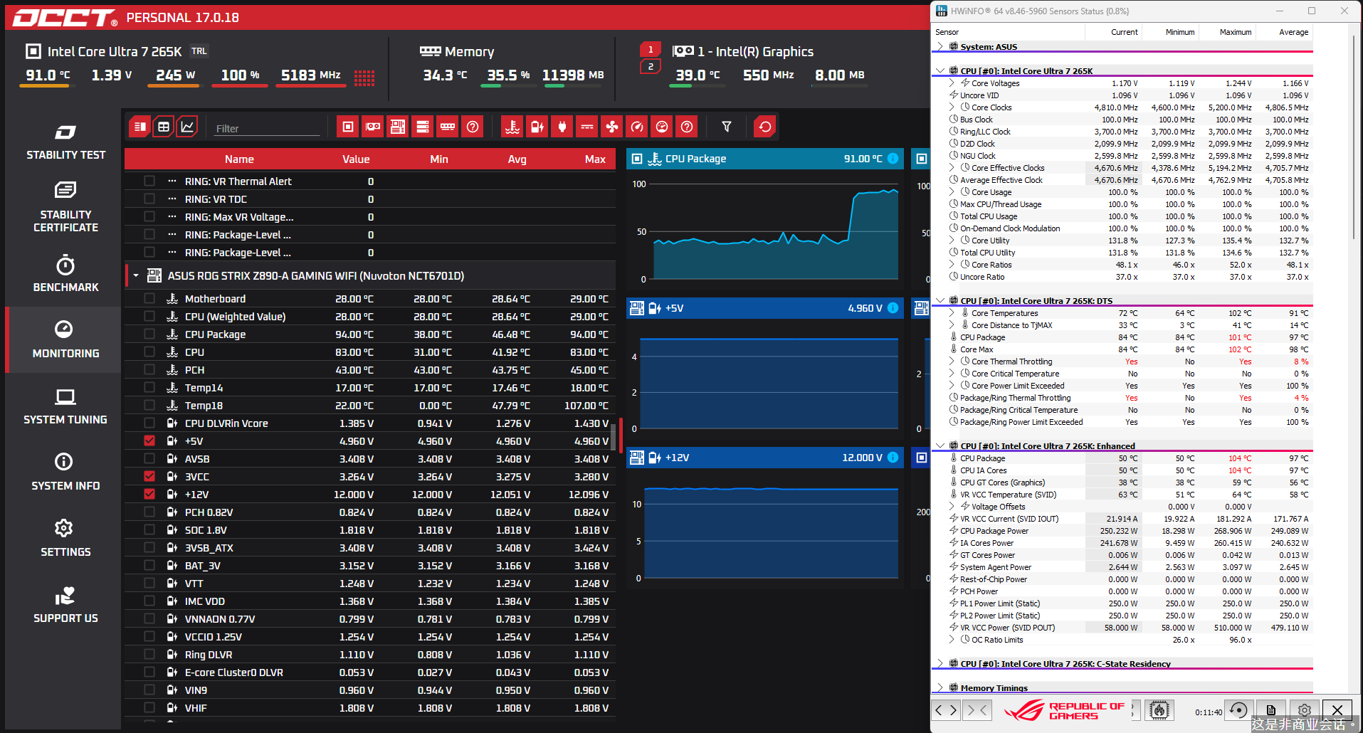

第二項是OCCT的CPU測試,Ultra 7 265K的PACKAGE平均功耗249.1 w,平均溫度97度。

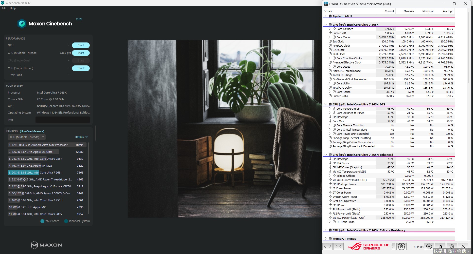

在CINEBENCH的多核測試中,Ultra 7 265K PACKAGE平均功耗174.9 w,平均溫度77度。

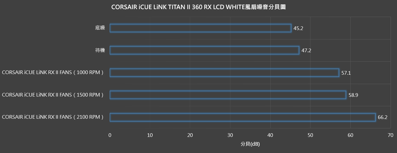

最後噪音部分,本次測試分別針對水冷風扇進行1000 RPM、1500 RPM與2100 RPM這三種轉速下的噪音;在待機情況下,基本上不會有明顯的運轉聲;提高至1200 RPM噪音會些許提升到57 dB;在1500 RPM下量測為58.9 dB;上升到2100 RPM之後就會提升到66.2 dB;另外筆者也有透過iCUE軟體改變水冷頭內側的VRM風扇,在1500 RPM情況下,基本上不會有高轉速的聲音,要貼非常進才會聽到。

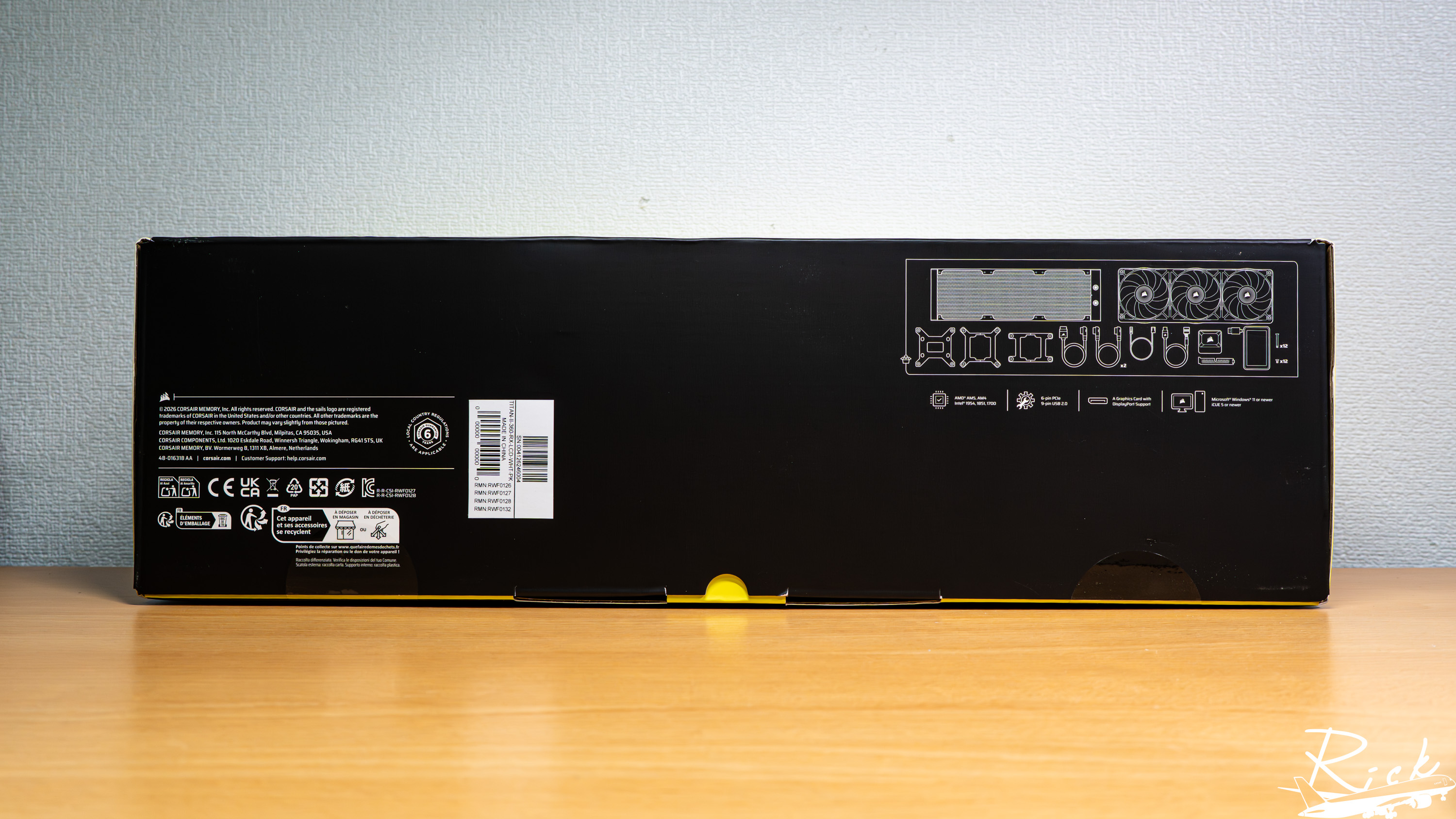

在底部右上角有附上盒裝內容物的圖示以及對應數量,提供玩家打開包裝後進行確認;左下角則有相關安全標籤以及保固序號條碼資訊。
===== 配件 =====
接下來分別介紹一下各配件包的內容物,首先是Intel配件包,這次TITAN II與一代採用同樣的扣具設計,因此配件包裡面有提供固定底座;另外一樣僅支援最新的LGA 1700與LGA 1851腳位。

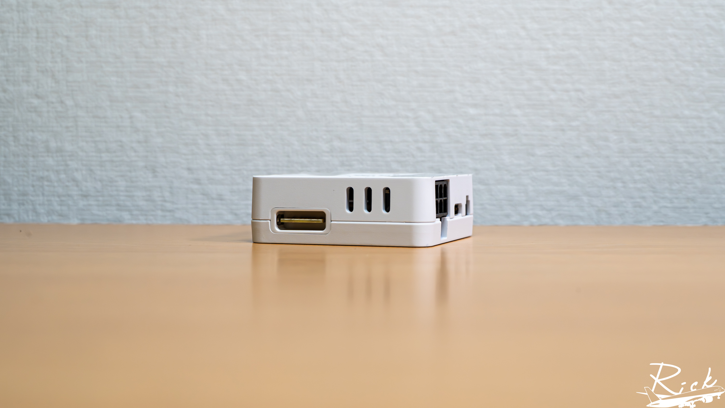

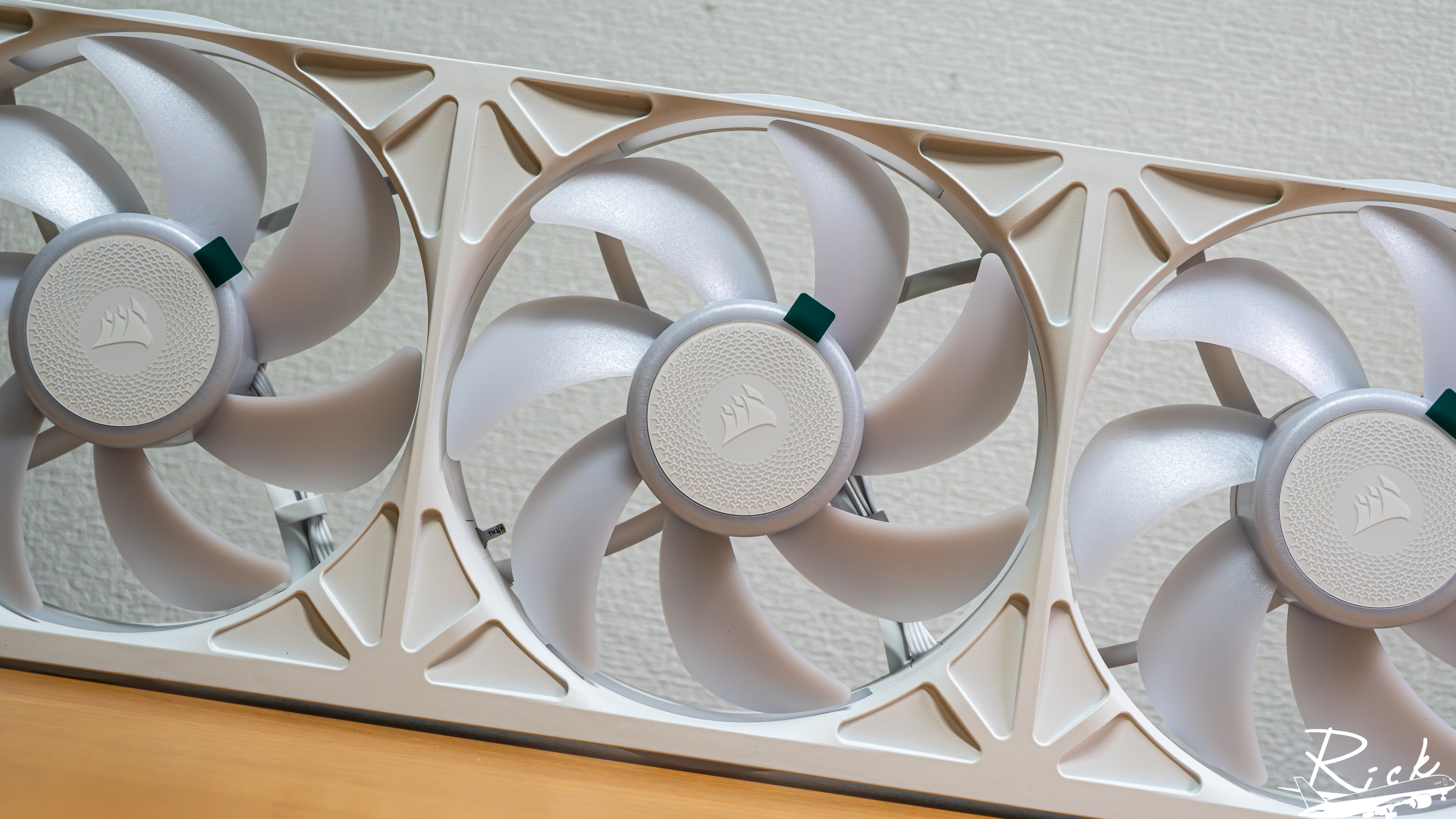

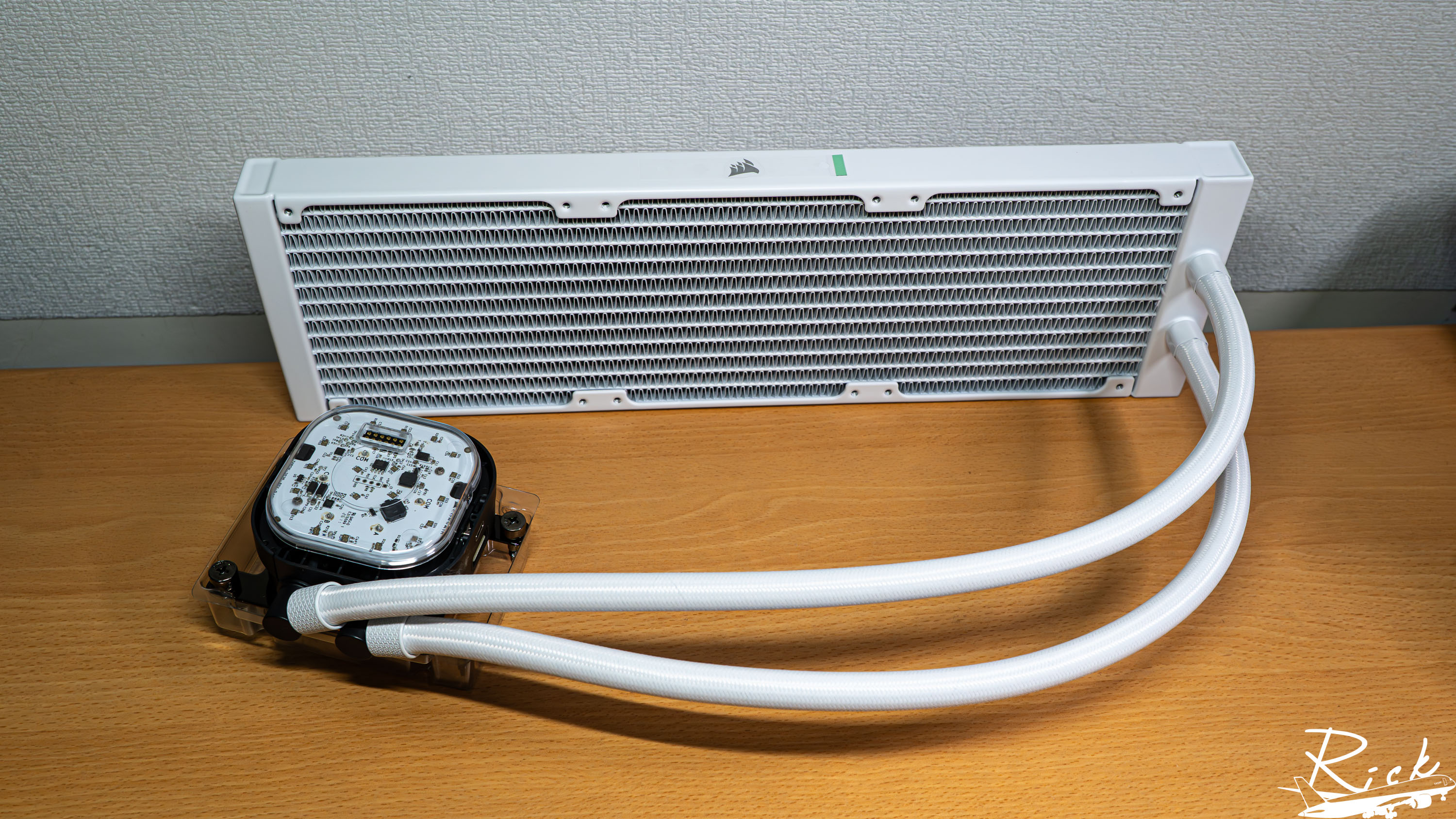

接下來進入水冷本體的部分,這裡先為大家列出水冷排的獨立規格資訊:冷排尺寸(長 x 寬 x 厚):394 x 120 x 27 mm
冷排材質:鋁
水冷管長度:450 mm
水冷管材質:白色包覆層低滲透橡膠
保固:6年

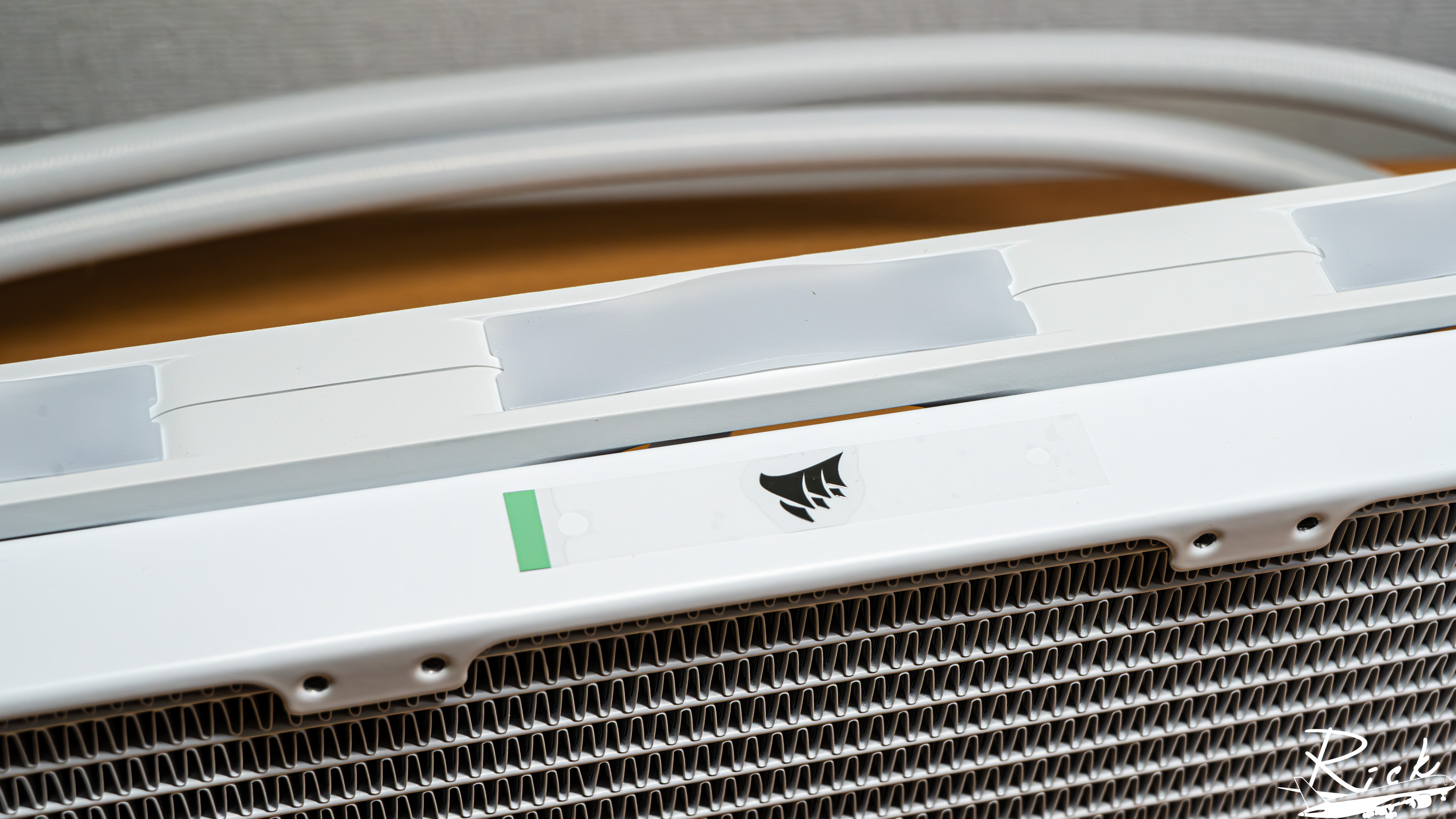

接著就來介紹如何將安裝水冷,因為扣具預先安裝AMD平台,因此就先介紹AMD平台的組裝流程,一樣是將原廠的扣具都拆下來,僅保留底座。

在開始進行水冷的散熱和噪音測試前,一樣先放上本次的安裝平台零組件清單給大家參考~~CPU:Intel Core Ultra 7 265K
BIOS VERSION:3305
本次測試環境設定在27度的冷氣房內。
接著是CPU-Z的截圖驗明正身。
