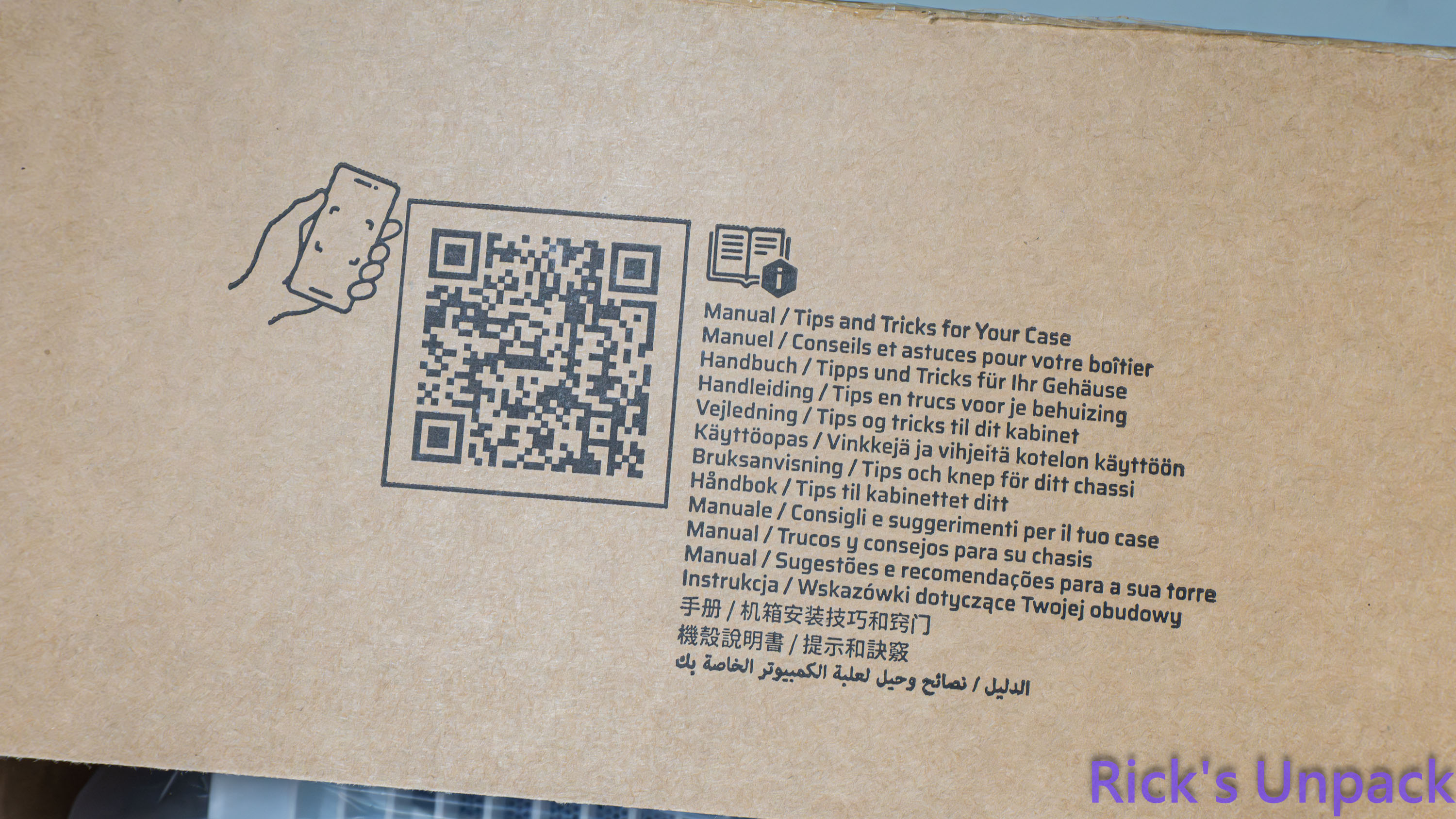

紙箱拆封打開後,會先看到線上說明書的QR-CODE可以掃描,組裝前可以先閱讀一下,稍後也會提到這咖機殼要特別注意組裝的順序。

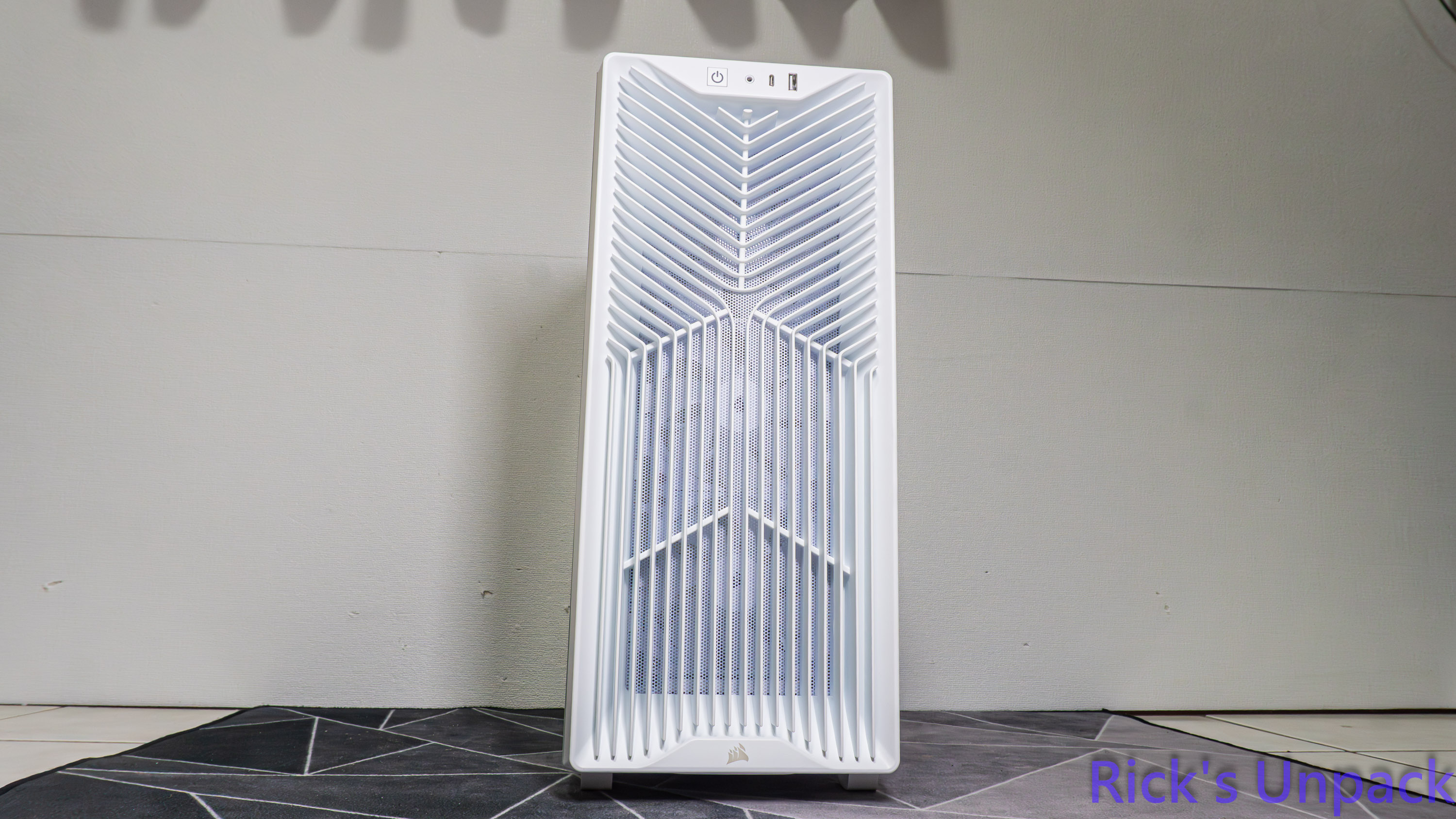

在機殼正面的進氣面板設計上,3200D並沒有採用與FRAME 4000D、5000D相同的3D立體Y字造型面板,而是採用與4500X類似元素的設計,為多重線條打造出Y字的意象,並且面板也非平面,而是由周圍往內側凹陷來製造一些層次。
機殼I/O部分設計在正面進氣面板的上方,由於這款機殼是被定義在入門等級,因此接口部分從兩個USB 3.2 Gen 1 Type-A減少成僅有一個USB 2.0 Type-A,其餘的開機鍵、3.5mm複合音頻口以及USB 3.2 Gen 2 Type-C則有保留。
正面的Y字造型進氣面板為可拆式設計,左右兩側有塑料球型卡扣來進行固定;需要特別注意的是前面介紹的前板I/O跟面板是設計在一起的,因此玩家如果要拆前方的面板需要稍微小心一點。

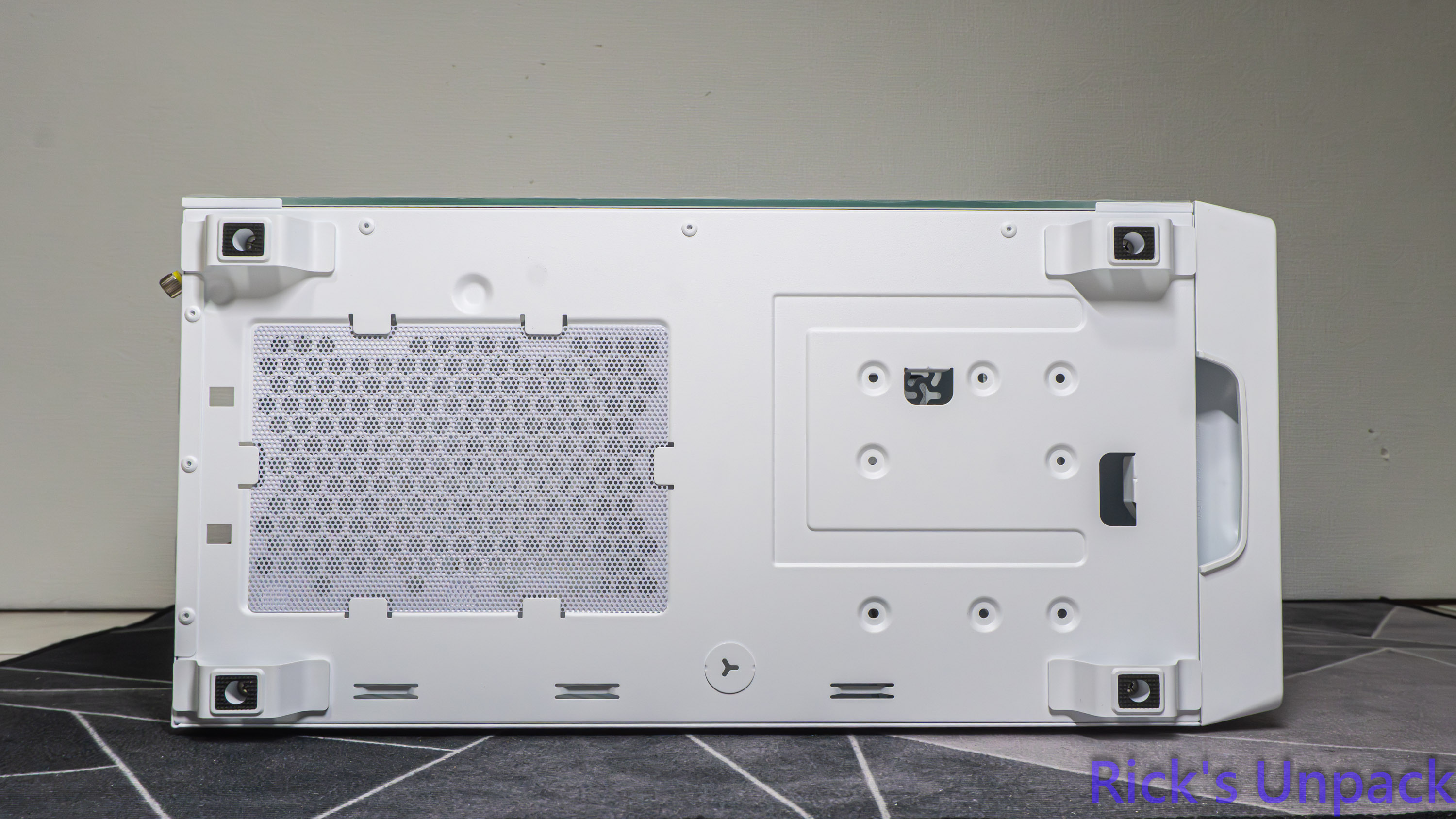

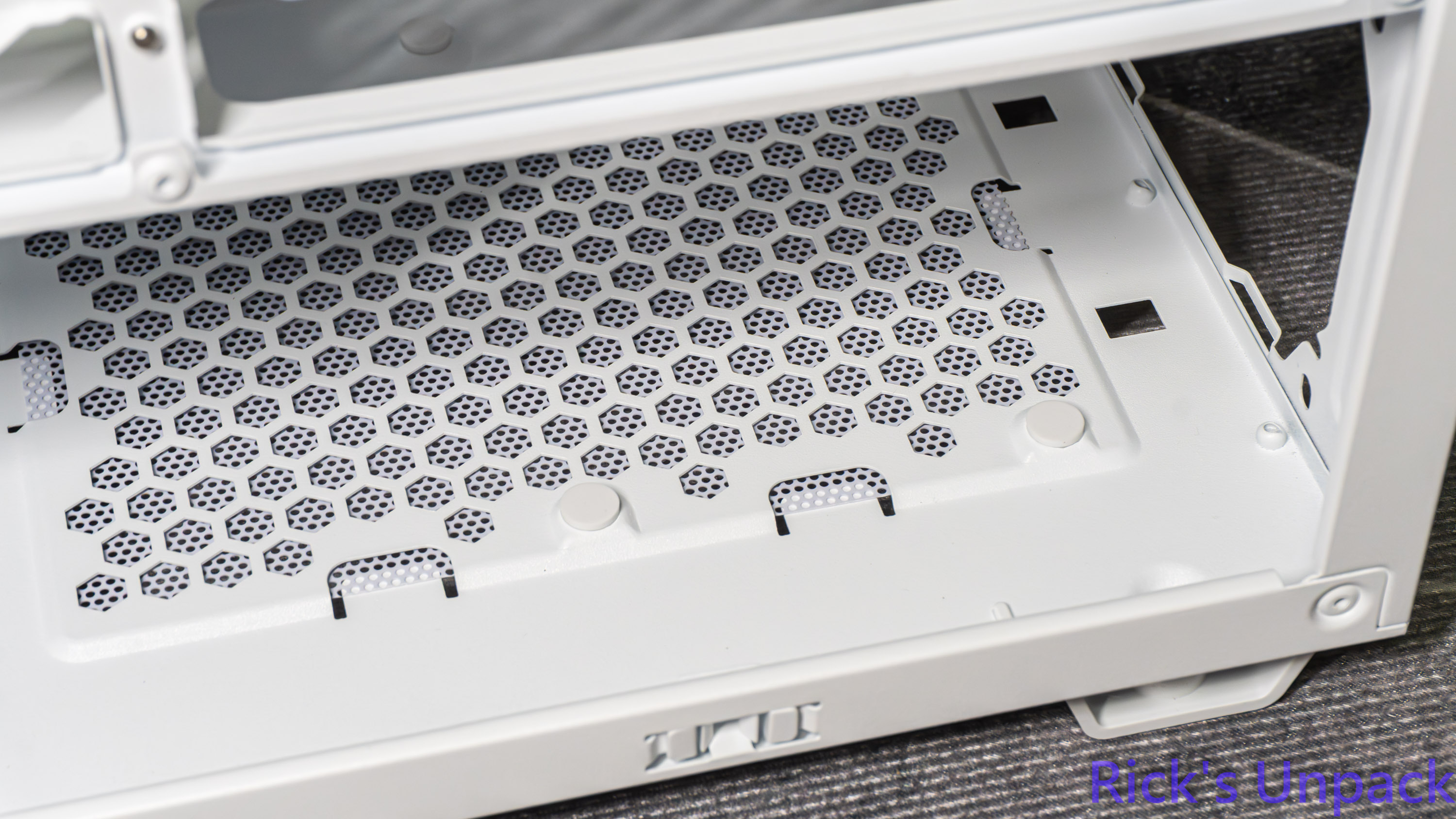

底部4個角落都有角柱的設計,並且都有附上黑色的止滑墊;在後方電源倉的底部有附上一片防塵濾網,不過這片是採用卡扣固定的設計,而不是磁吸式。

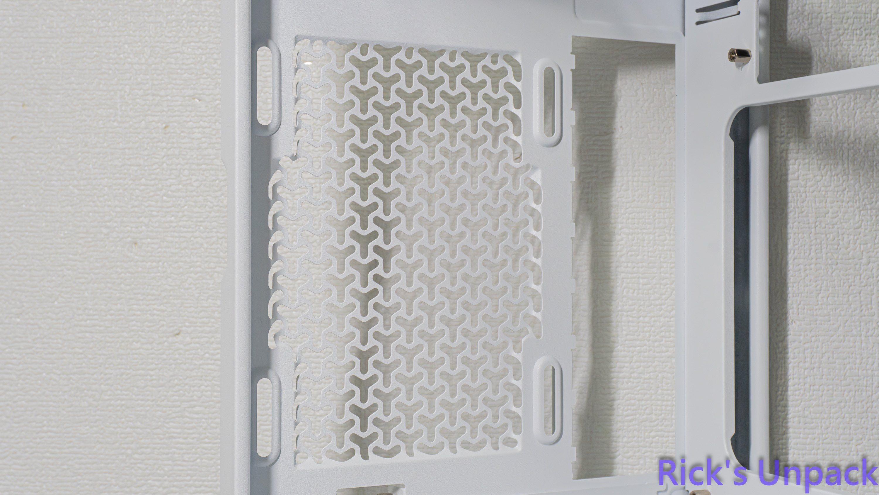

由於3200D本身側面沒有提供安裝風扇的設計,因此背板為全實心金屬面板,在中間同樣有Y字造型來點綴,並且為了讓機殼內部有更多的理線空間,因此可以發現背板有特別向外凸。

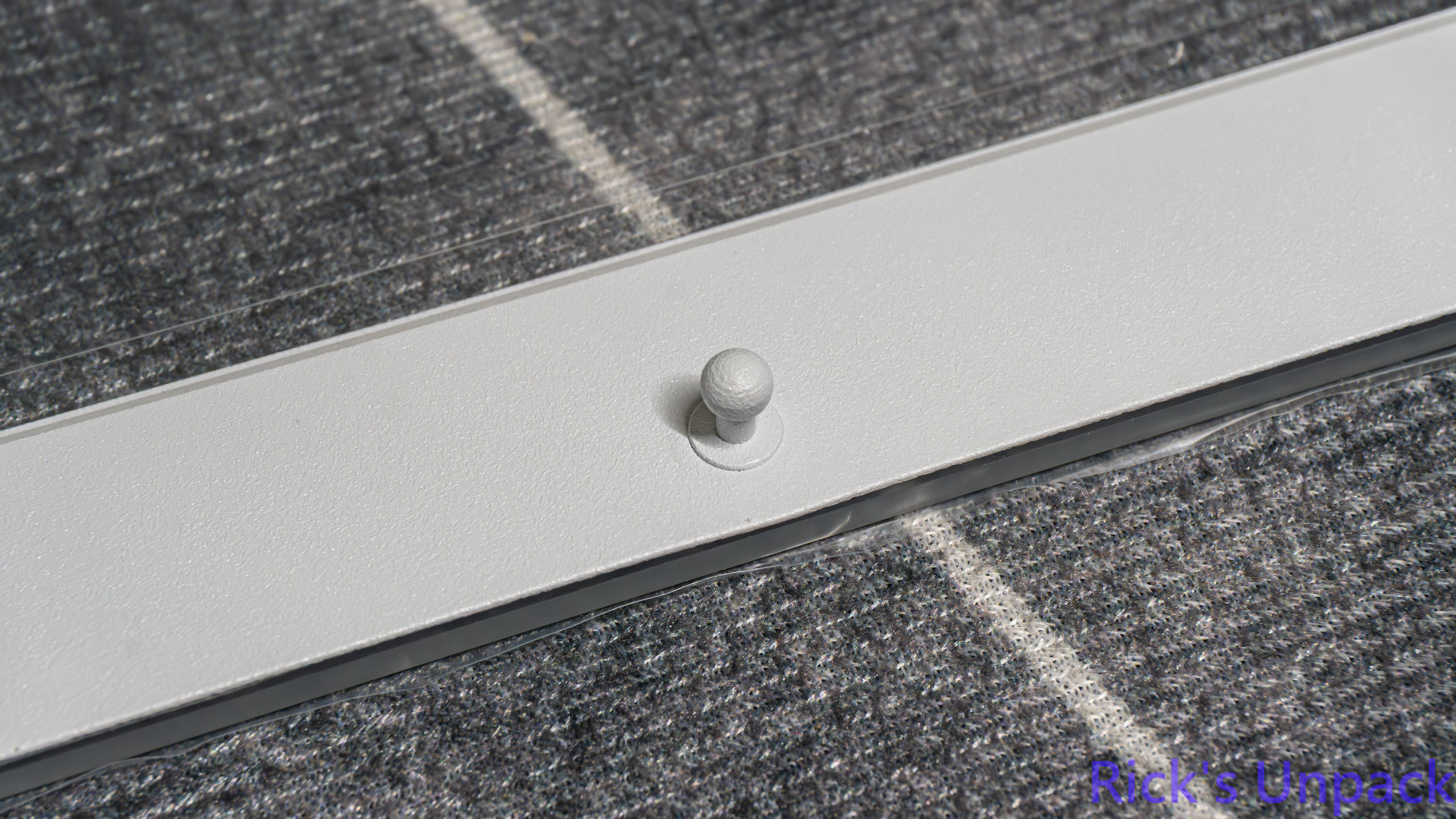

金屬背板最後方採用兩顆防脫落螺絲進行固定,在底部還有一個球型卡扣當第二固定點。

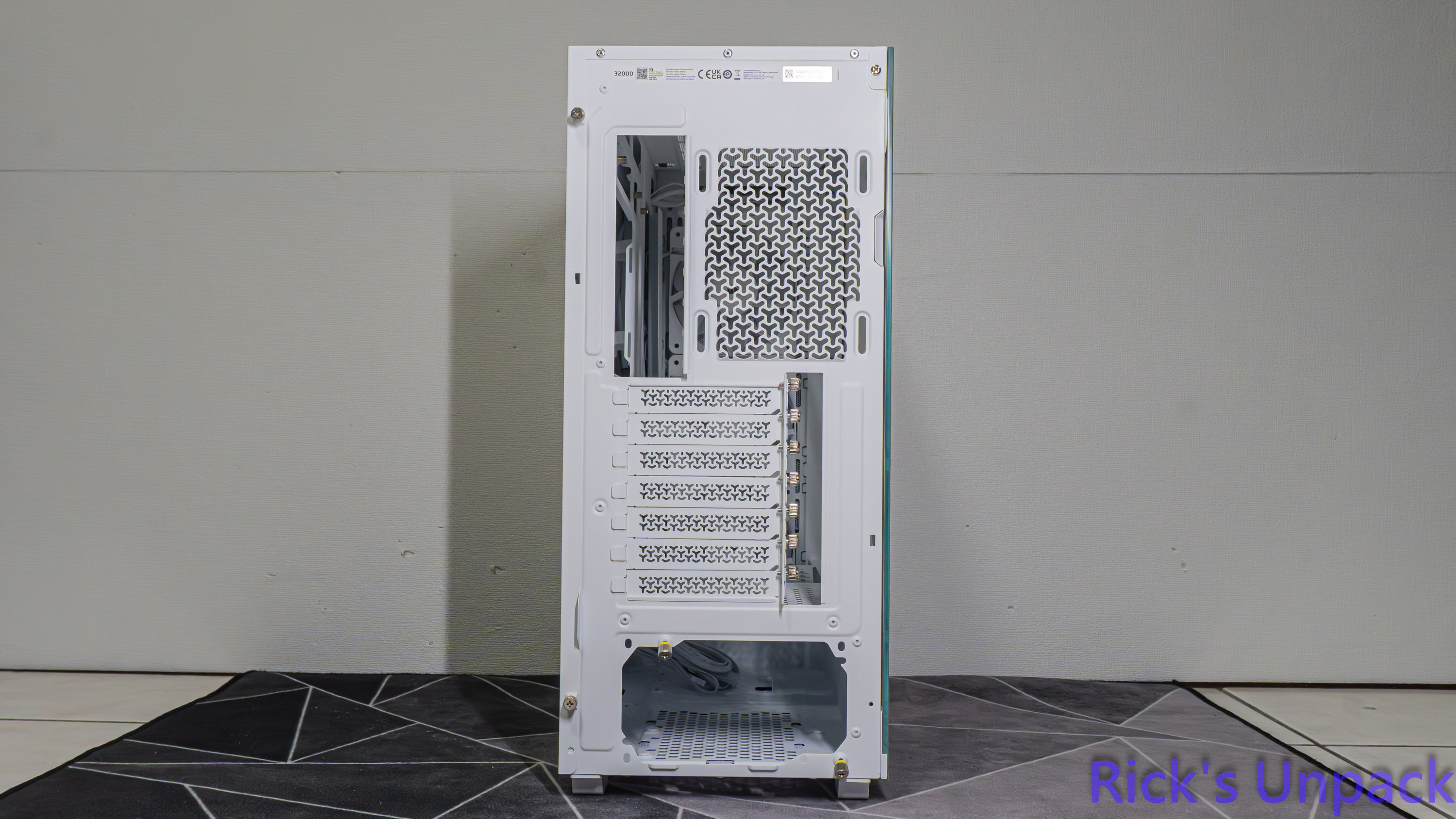

來到後方,FRAME 4000D是一咖標準的主流中塔式機殼布局,頂部是後方風扇安裝位,中間則是PCIe插槽區,電源艙在底部。

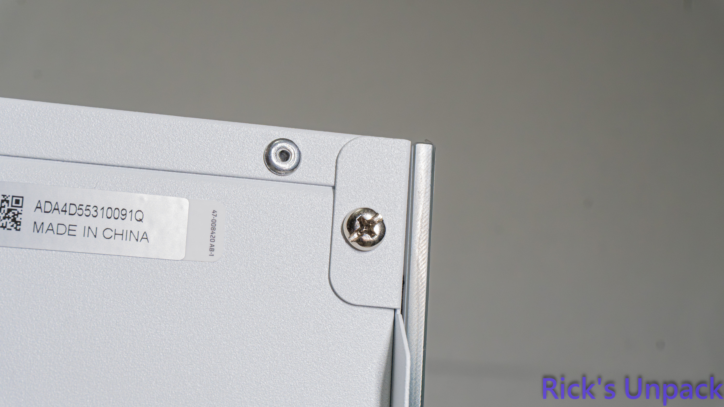

底部電源的鎖孔一樣有預先安裝兩個防脫落螺絲,在安裝時如果電源有對應的鎖孔可以使用,玩家可以直接用這兩個螺絲來固定,不需要用到電源內附的螺絲。

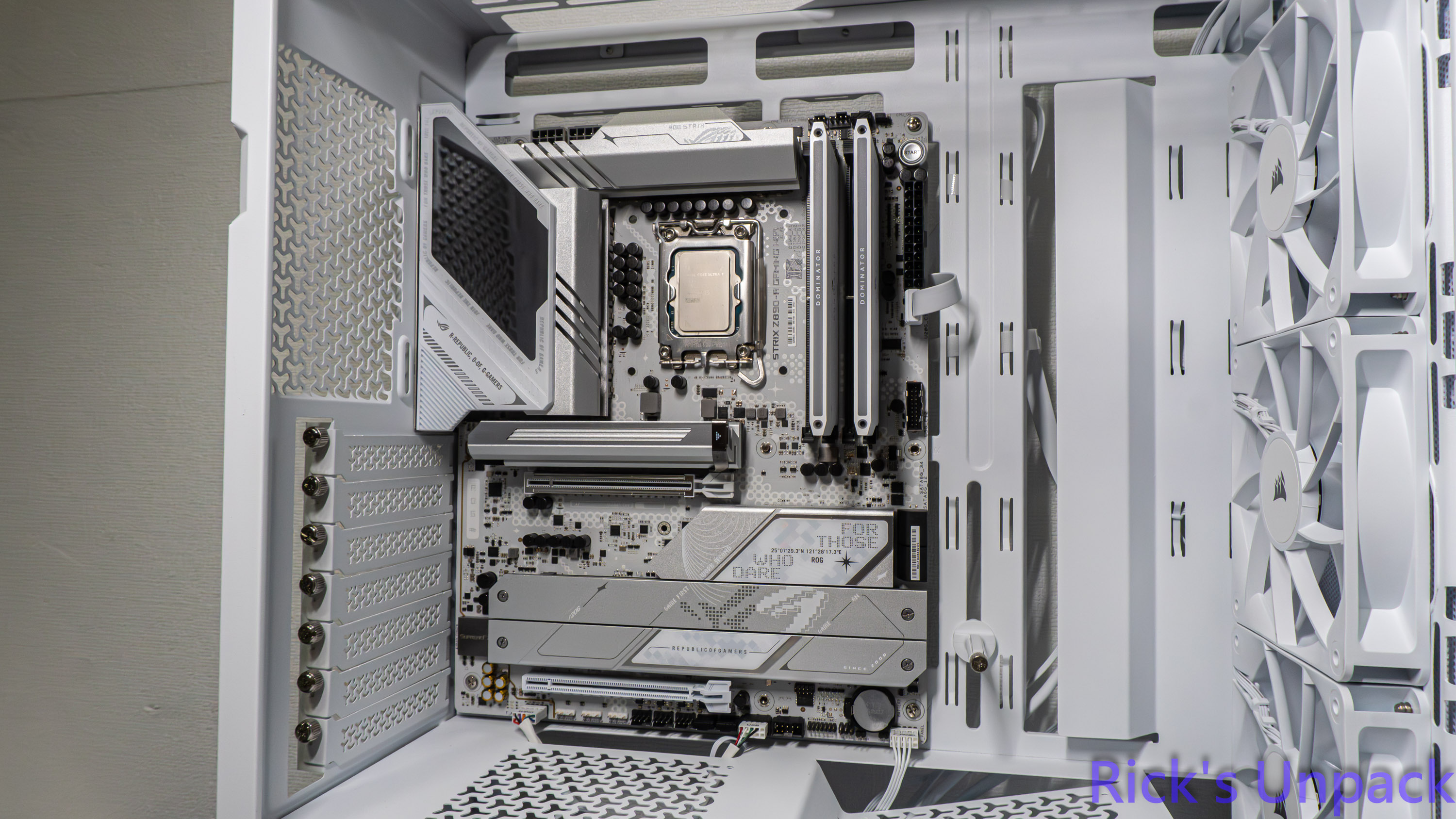

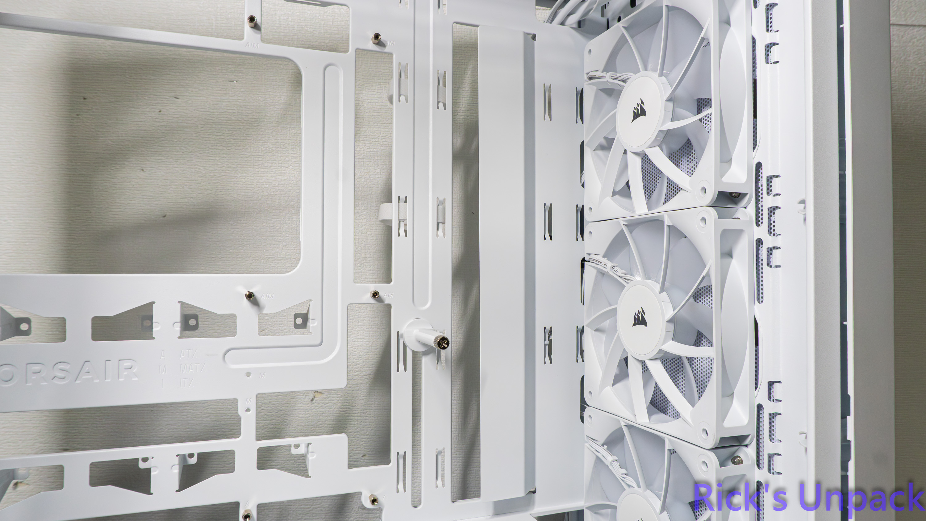

來到3200D的內部,主機板部分同樣最大可以安裝到305 x 277 mm的E-ATX,另外可以發現上方都有針對ATX與M-ATX兩種尺寸主機板所預留背插的孔洞。
在最前側3200D同樣有與FRAME 4000D相似的擋板設計,主機板側面的接線可以從這個孔洞穿到正面進行接線。

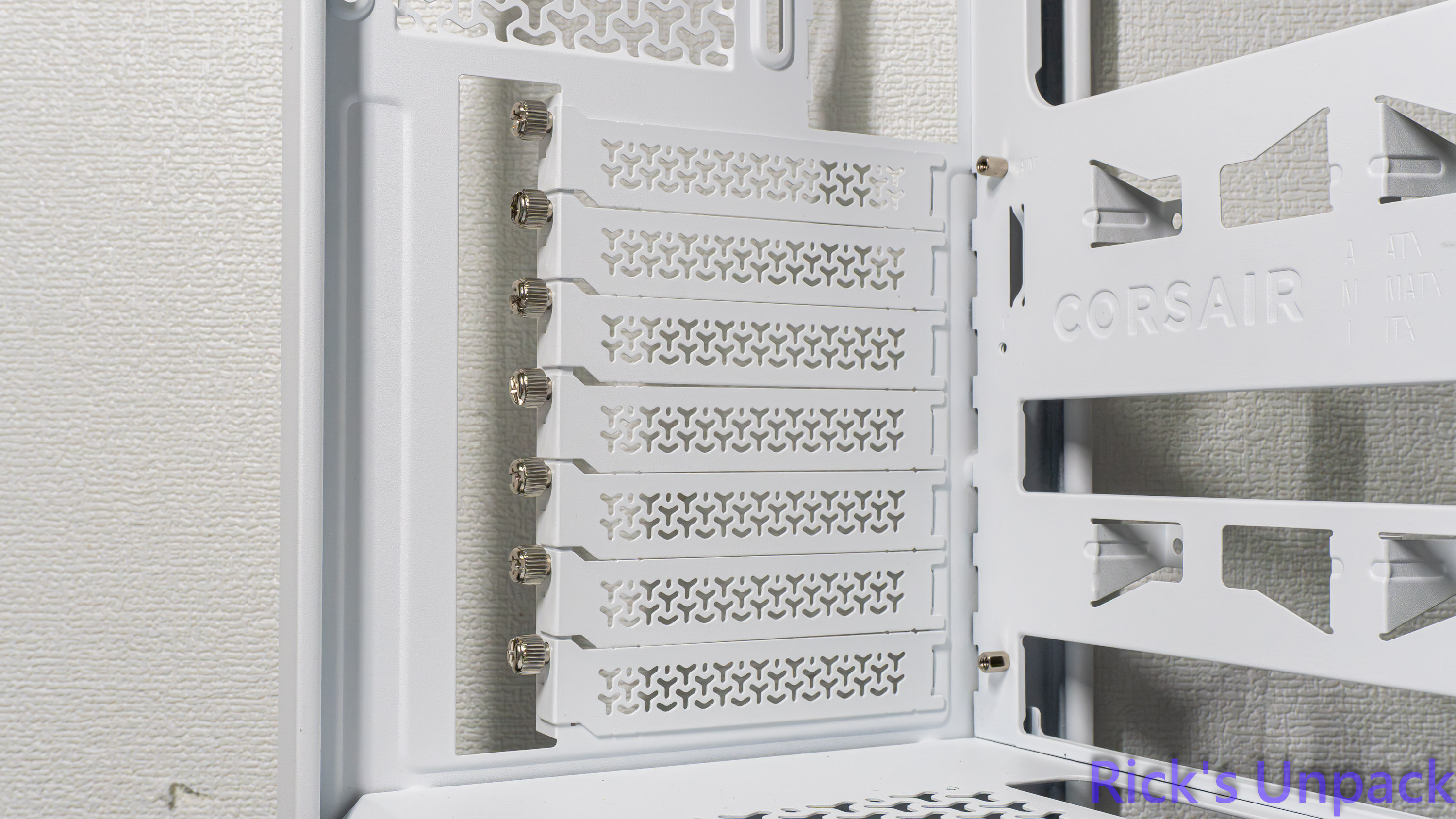

接著來到下方的PCIe槽區域,數量為常規中塔式機殼的7根,並全部採用可重複拆裝設計,以及每個也都有採用Y字造型挖孔提供顯卡或相關設備散熱。

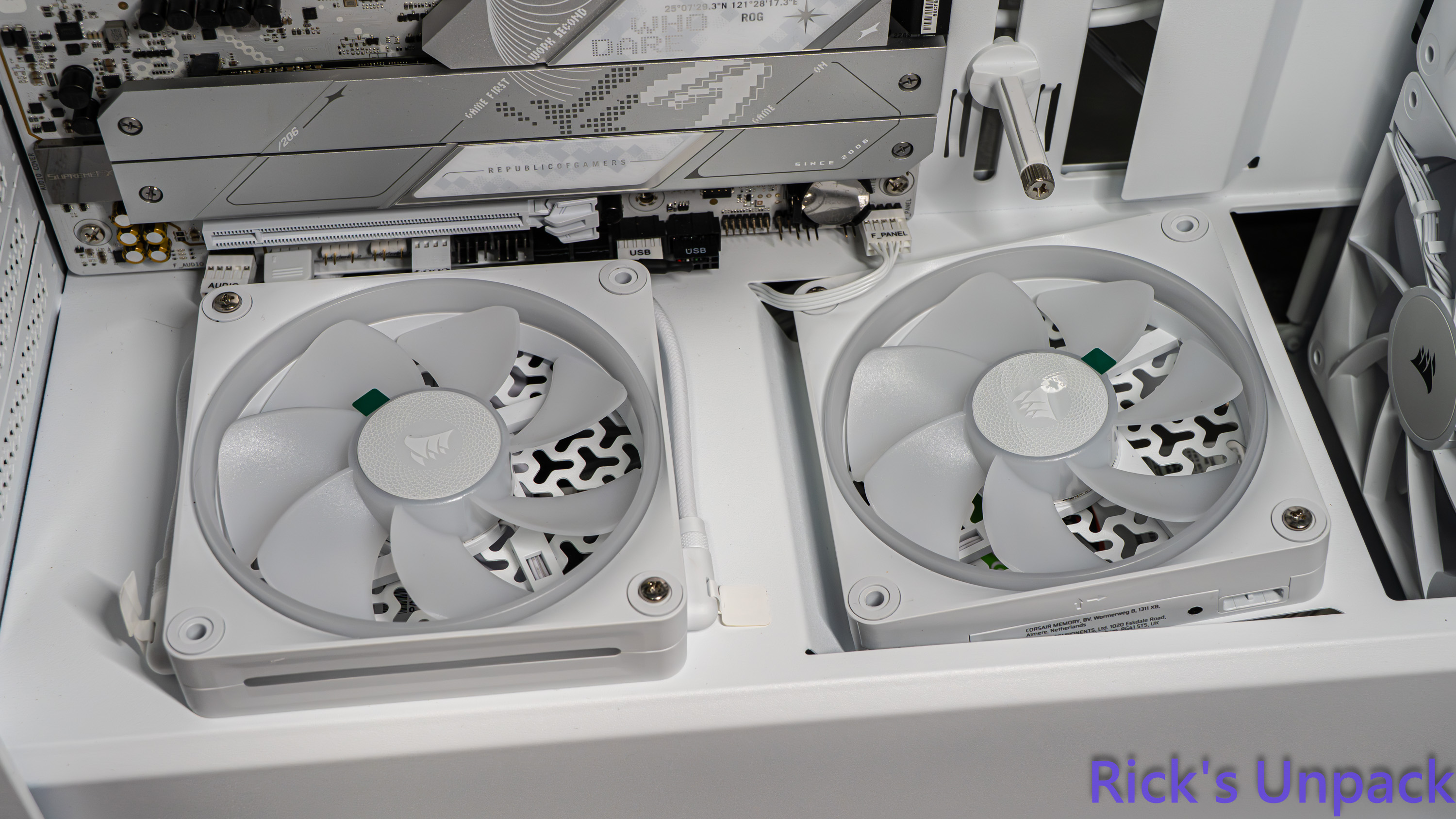

來到分艙平台區域,這也是3200D機殼有特色的地方,兩的安裝位分別可以安裝各一個120 mm的風扇,並且前側的安裝區域有特別設計一個傾斜的角度,而海盜船官方說這樣的設計可以讓風扇直接對著顯卡中間區域進行進氣來達到更好的溫度表現。

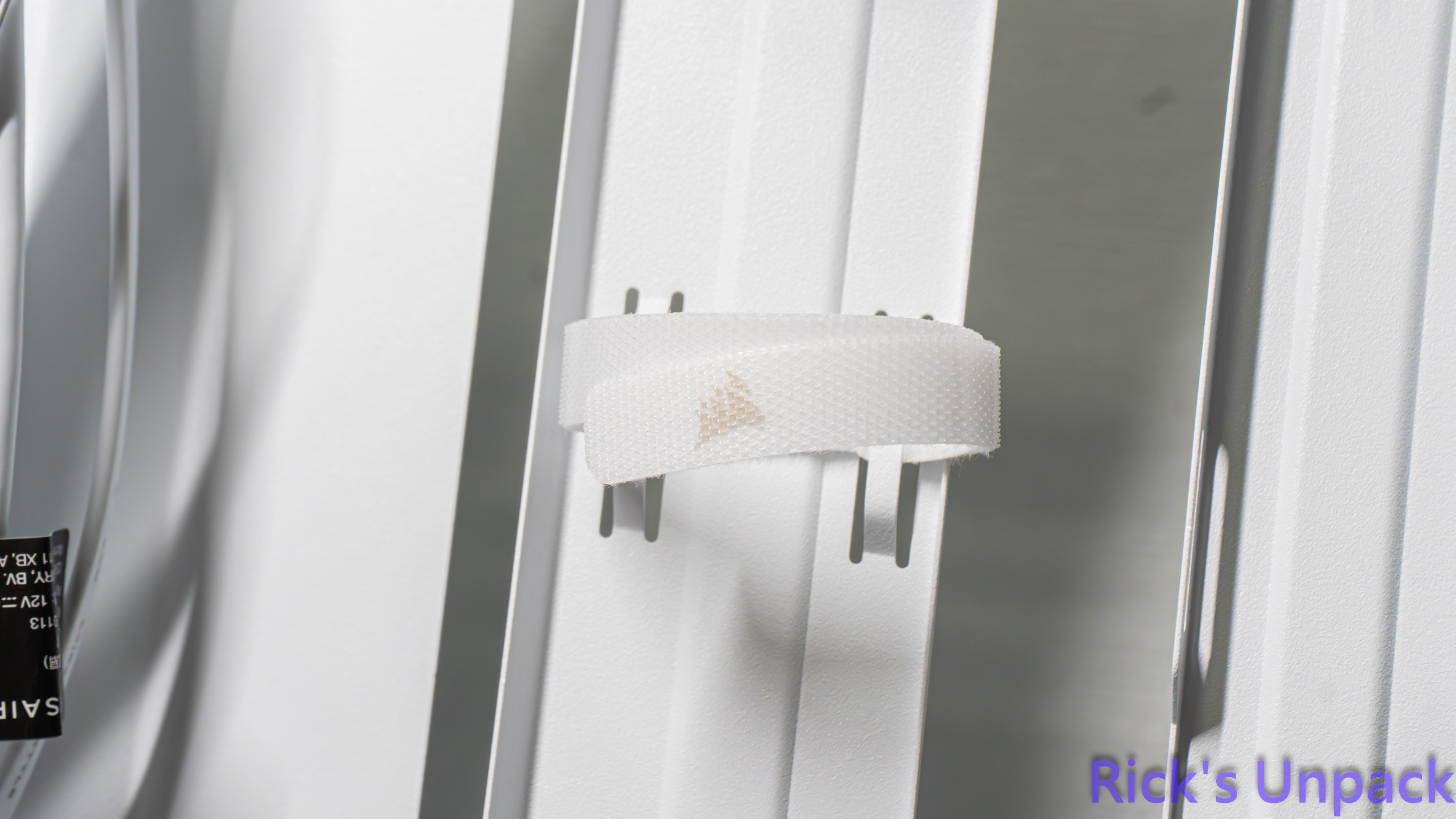

在中間主要理線區域有預先提供兩個魔鬼氈束線帶可以使用。

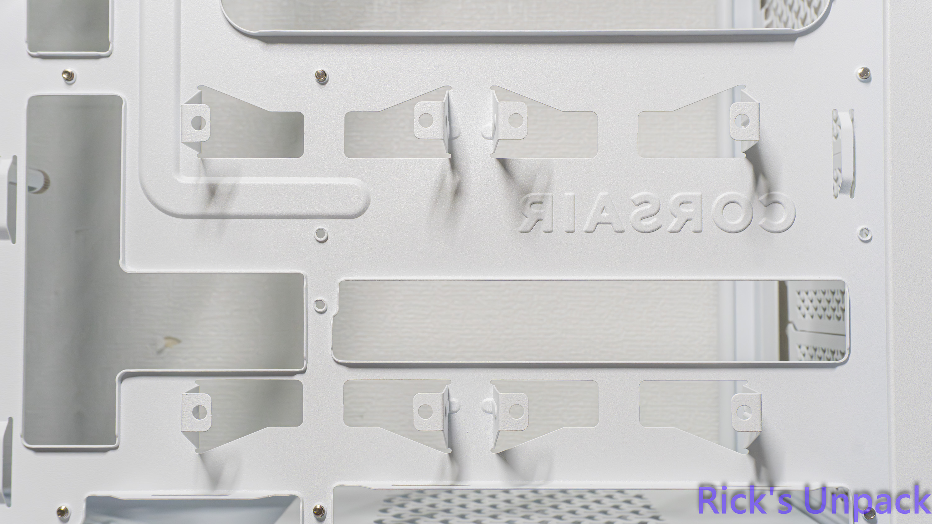

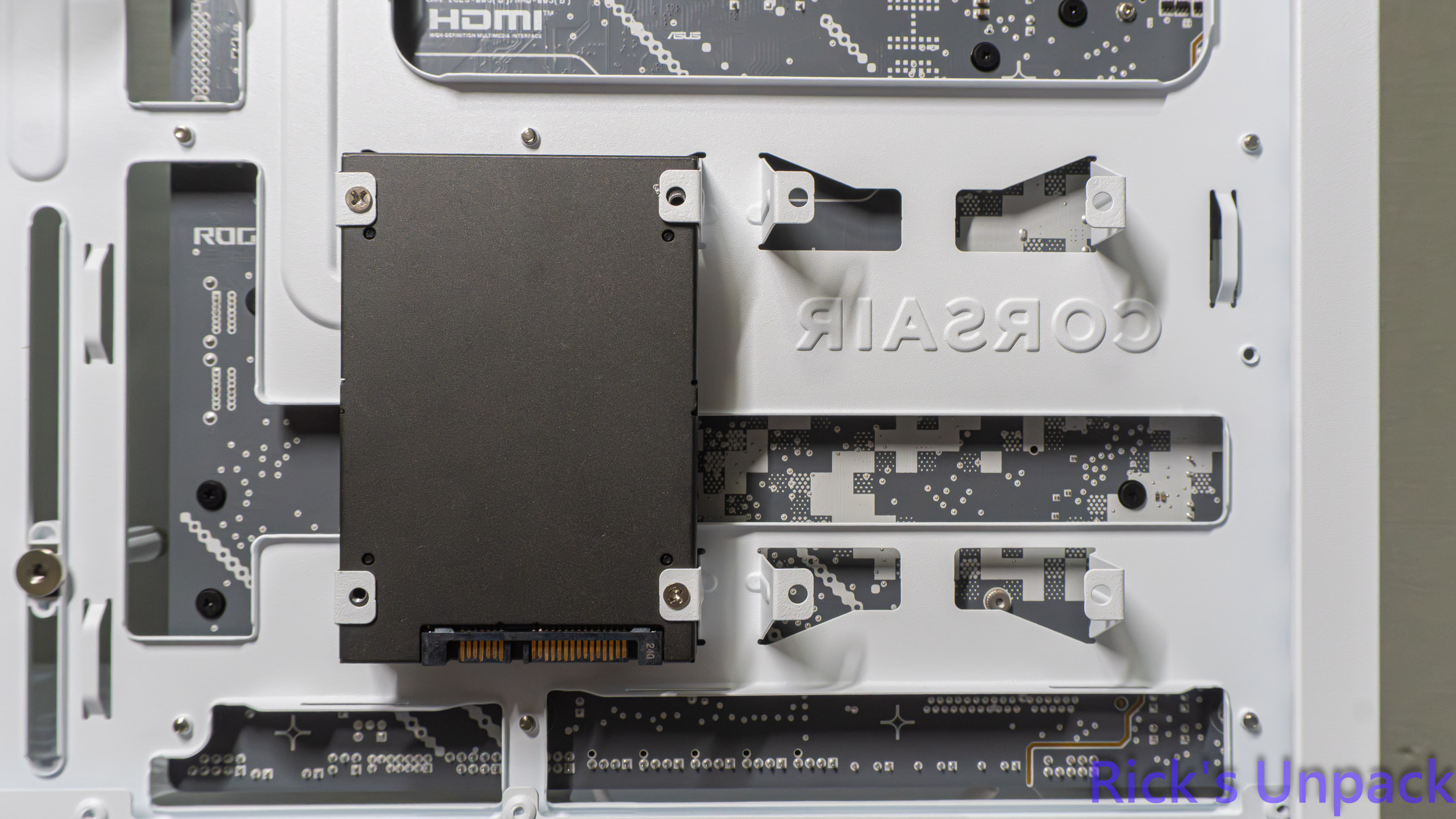

為了成本考量,3200D的背面硬碟支架並不是採用可拆式設計,而是直接從面板本身透過工程拉出對應鎖孔的支架,而這兩個支架分別可以安裝一個2.5吋的SATA SSD。
底部也沒有提供硬碟支架,而是直接在底部挖對應3.5吋HDD跟2.5吋SATA SSD的鎖孔,並且都有特別標記對應硬碟的鎖孔標示。

機殼背面的兩個硬碟支架分別都是支援2.5吋SATA SSD,硬碟對準鎖孔之後用配件提供的螺絲固定上去即可。

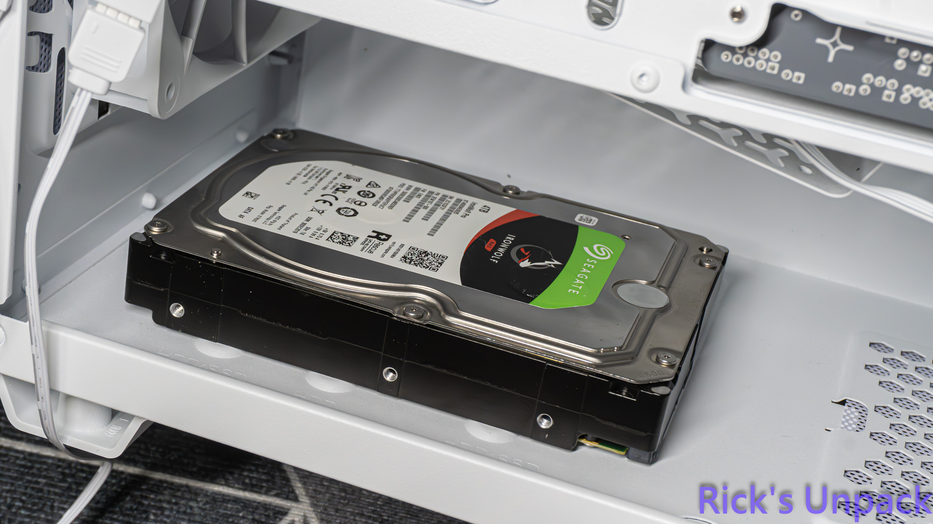

至於在電源安裝位前方的硬碟安裝空間則是可以安裝一個SATA SSD或HDD,底部的鎖孔也都有標示對應尺寸硬碟,硬碟對準孔位之後,從底部將硬碟固定即可。

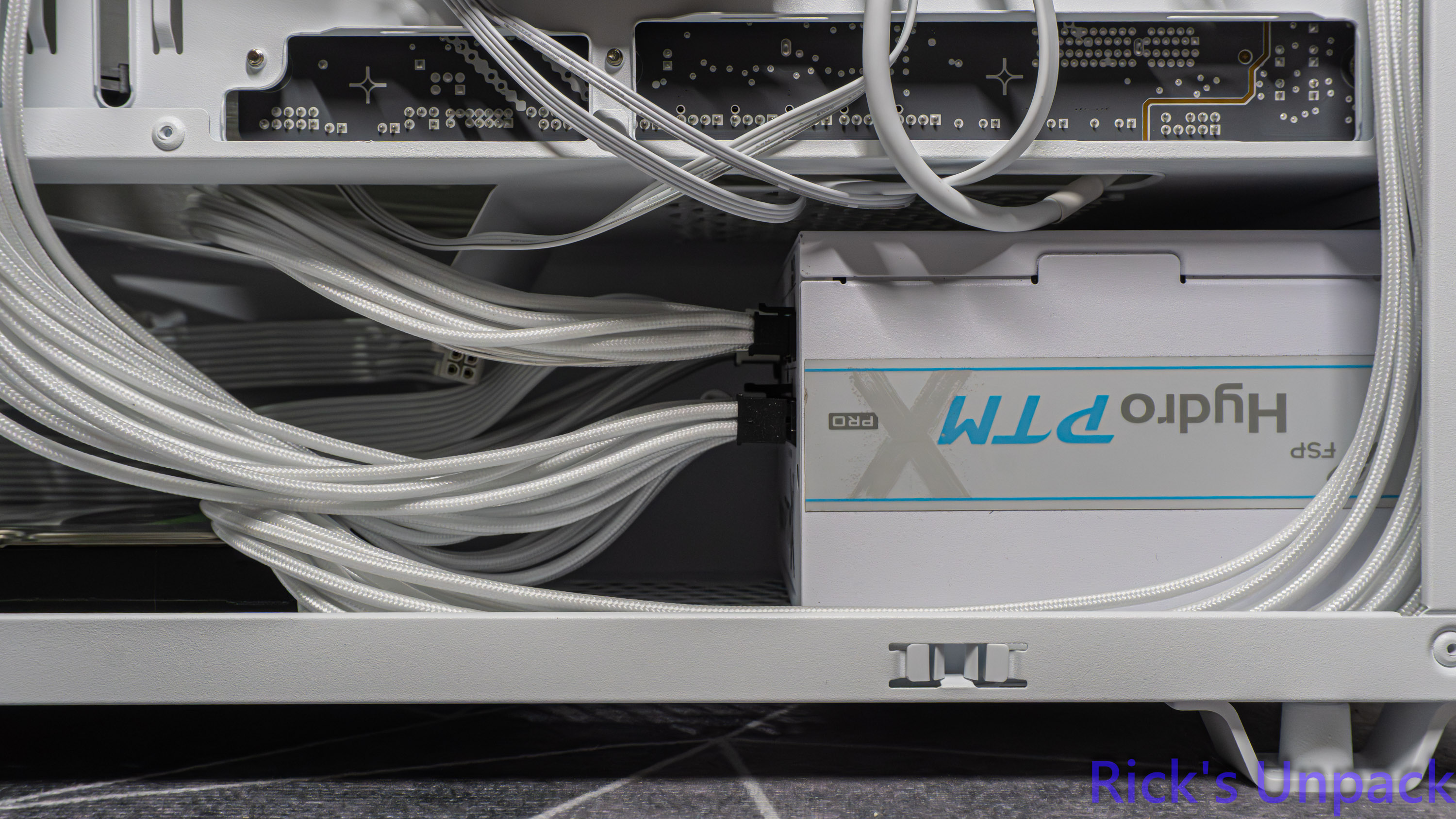

接著是電源,這部分是這款機殼第一個需要注意的地方,因為上面有提到3200D的分艙平台風扇安裝區域前方的有特別傾斜一個角度,因此這樣的設計也同步會壓縮到底部電源的長度限制,原本筆者打算裝CORSAIR HX1200i SHIFT進去,後來發現因為前面的角度問題沒辦法塞進去,因此改用短機身的FSP Hydro PTM X PRO 1200W WHITE來展示,也順便給想要組裝這個機殼的玩家有個底去挑選電源。

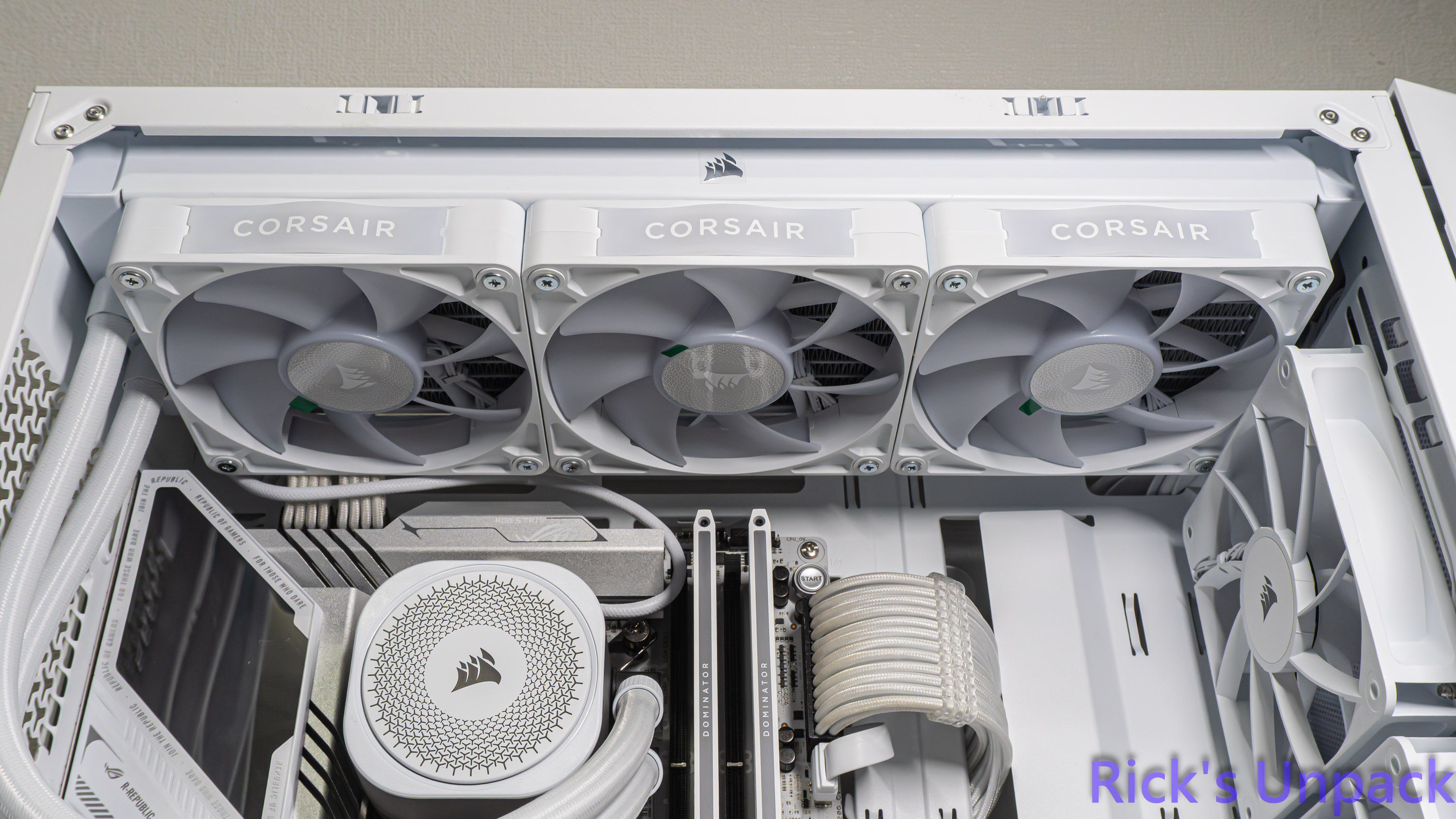

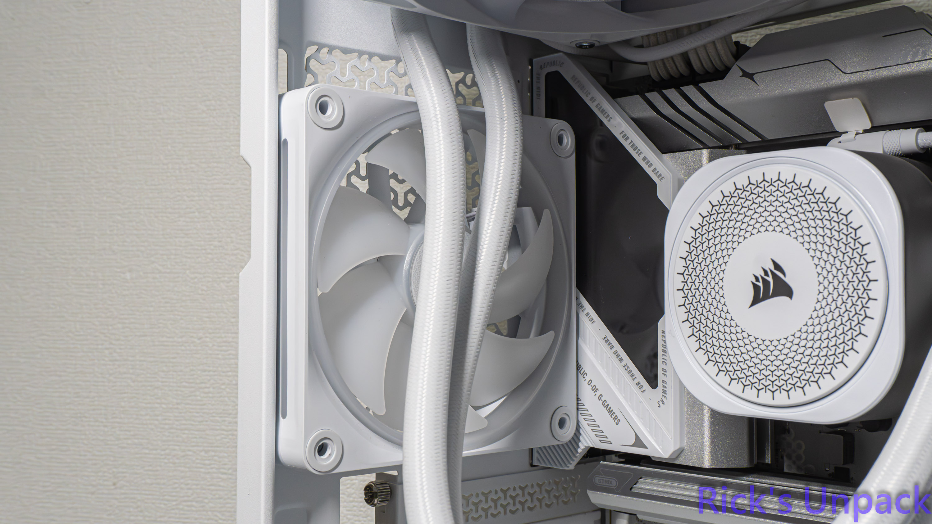

水冷的安裝上也有幾個點需要注意,雖然3200D帳面規格上可以安裝到360 mm的水冷,不過在安裝前需要先將前方預先安裝好的風扇的高度降低,並且也需要先將記憶體拔下來,最後再用一個斜角度將水冷安裝上去;本次是用海盜船自家長度為396 mm的CORSAIR iCUE LiNK TITAN 360 RX RGB WHITE,並且長度也非常極限,如果玩家想要安裝360水冷上去,這個長度就可以直接當作參考極限值,超過的基本上都裝不了。
不過似乎海盜船也考量到安裝的空間相對緊湊,因此3200D其實有稍微挑高,並且頂部還是可以安裝140 mm的寬度,因此水冷與CPU 8-PIN供電線的空間調配上非常充裕,不會有任何衝突。
而後方的風扇安裝上也會稍微緊繃,因為水冷管必須朝後,因此筆者也建議後方風扇安裝的順序是在頂部水冷弄完再安裝會比較好。
接著來到分艙平台上方,海盜船有設計兩個區域可以安裝風扇為顯卡進行散熱,並且前方的安裝位還有特別設計一個傾斜角度可以直吹顯卡,帶來更好的散熱效果;這次筆者就裝上兩顆海盜船自家的iCUE LiNK LX120-R RGB WHITE反向扇葉風扇來展示。

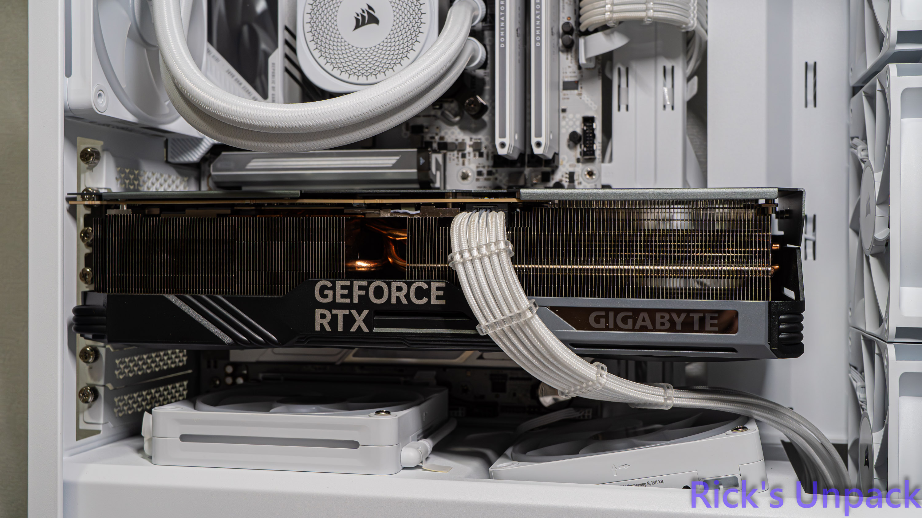

最後是安裝顯卡,3200D的顯卡長度限制官方規格是370 mm,本次裝上GIGABYTE GeForce RTX 4090 GAMING OC 24G也能夠順利安裝上去,不過供電線的部分會稍微有一點點擠壓到,不過還在可接受的程度,沒有太過度擠壓的問題,就給讀者參考。

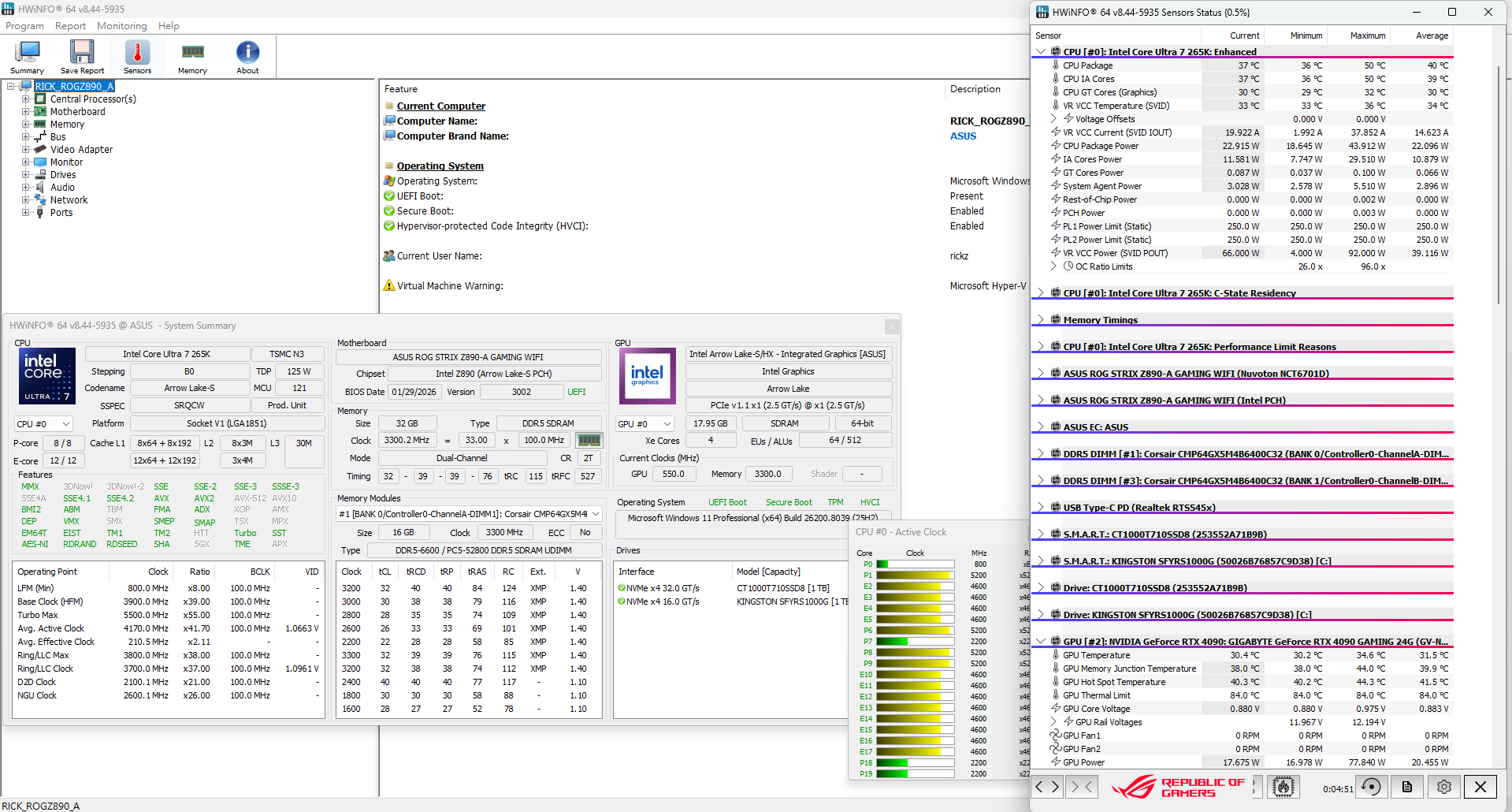

開始進行測試前一樣放上目前的BIOS版本以及開啟DDR5 XMP的截圖。
接著是CPU-Z的截圖驗明正身。

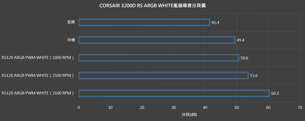

最後是噪音測試,這次主要是針對3200D機殼前方的3顆RS120 ARGB風扇進行噪音測試,而這個機殼搭配的風扇與先前開箱的4000D相同,基本上噪音會差不多,不過還是比較一下不同設計的防塵濾網會不會對噪音有很大的影響,下方直接放上結果圖給讀者們參考~

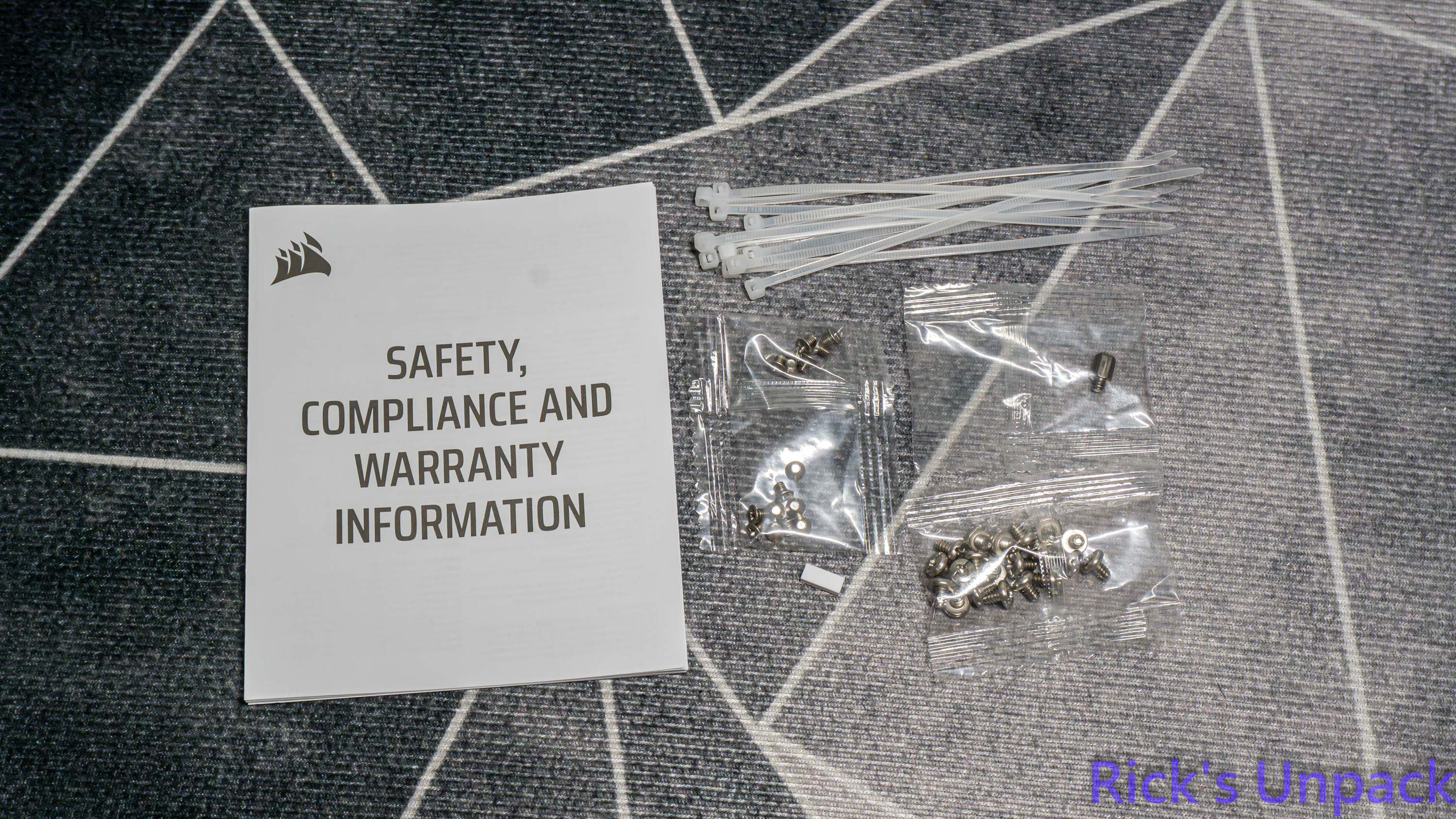

配件部分有用一個小紙盒裝著,並預先簡單固定在機殼內部,裡面包含安全與保固手冊、多條一次性數線條以及安裝零組件會需要用到的螺絲。

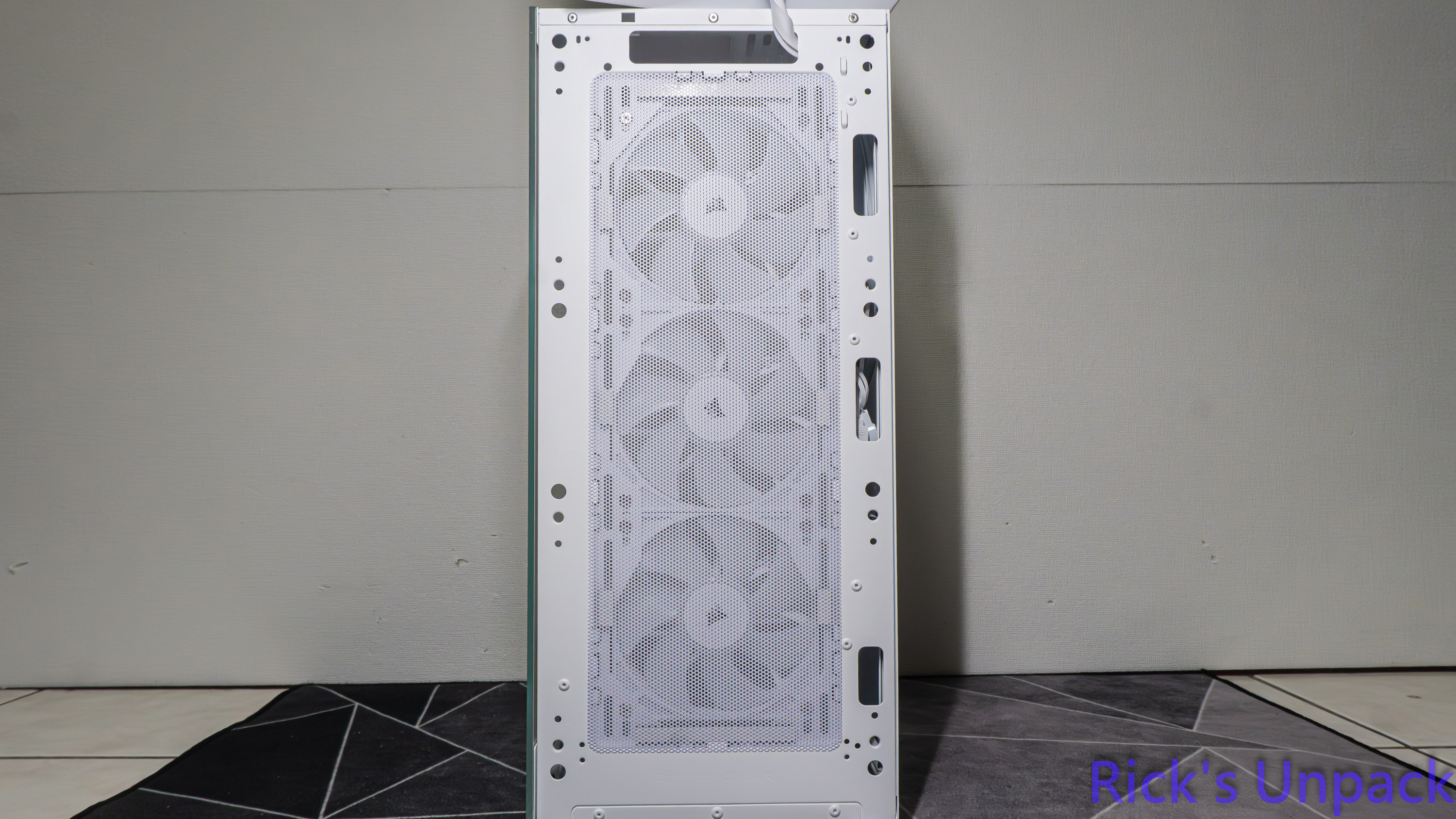

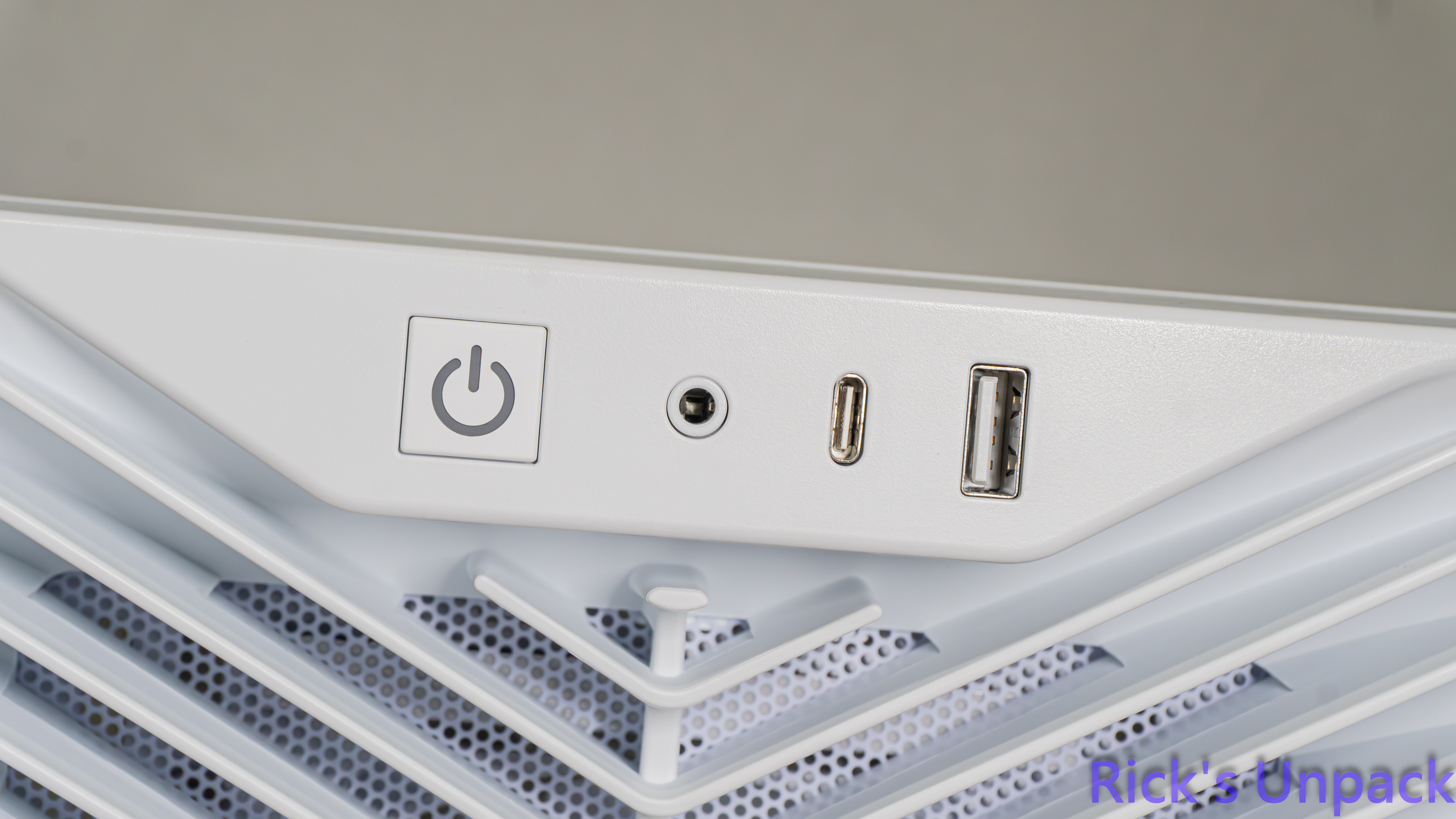

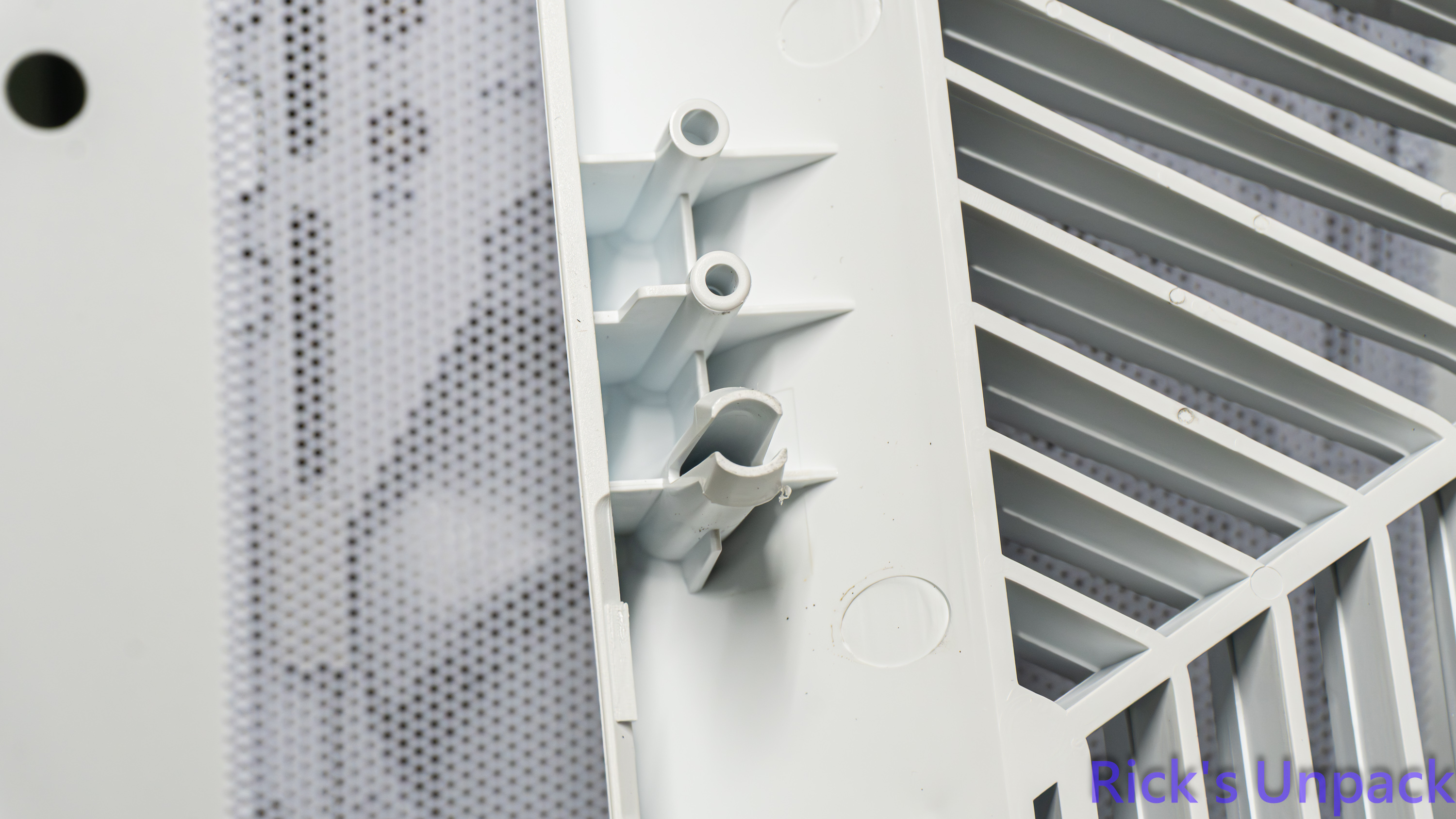

將前方的造型面板拆下來之後,可以看到3200D還有額外放上一片磁吸式的防塵濾網來避免大量灰塵吸進機殼內部。

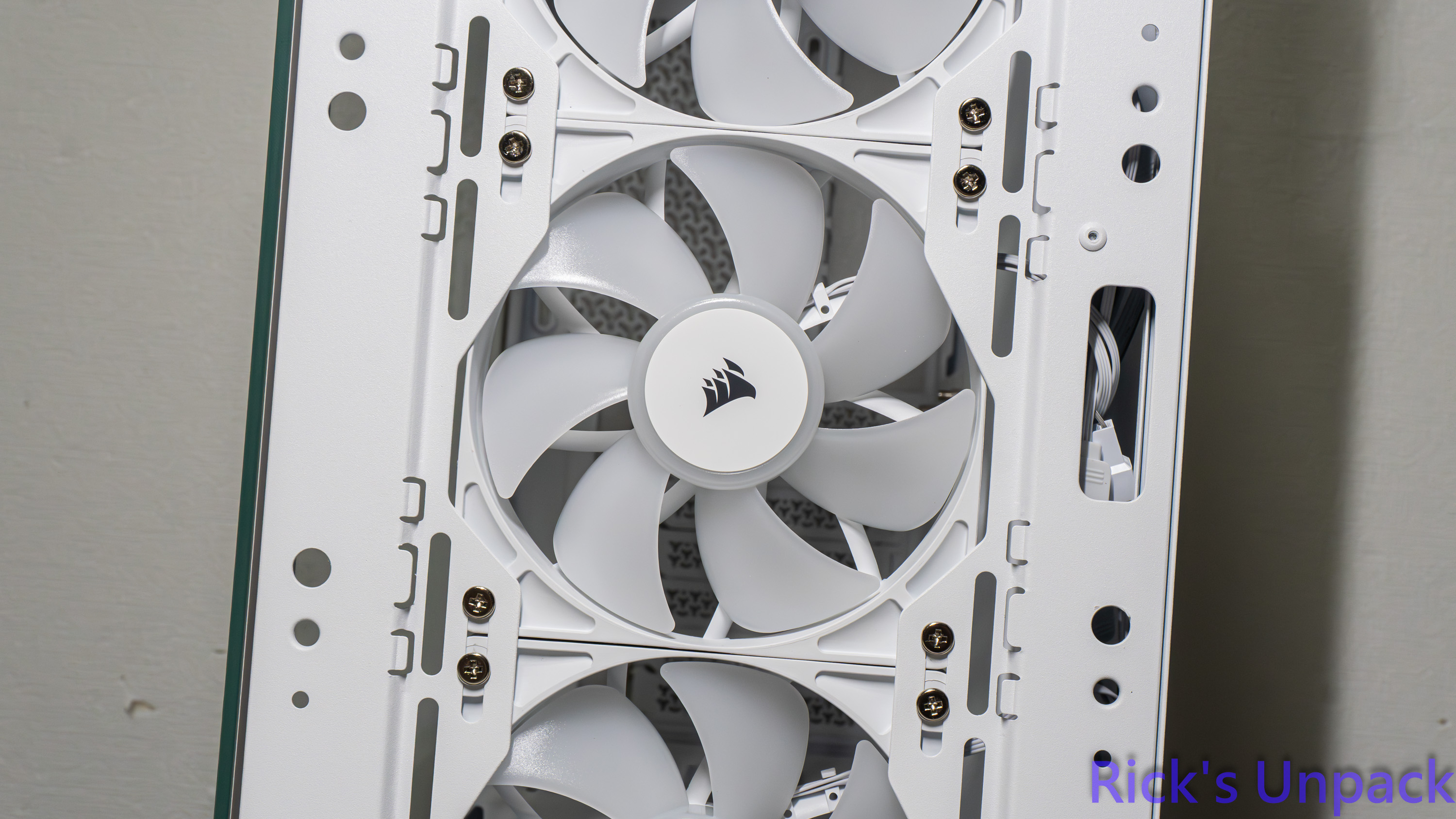

本次筆者開箱的是在前面預先安裝好3顆RS120 ARGB風扇的版本,除了可安裝3顆120 mm風扇之外,3200D也能安裝2顆140 mm的風扇,玩家可依照自身習慣來改裝;這邊筆者也附上這款風扇的相關參數規格:

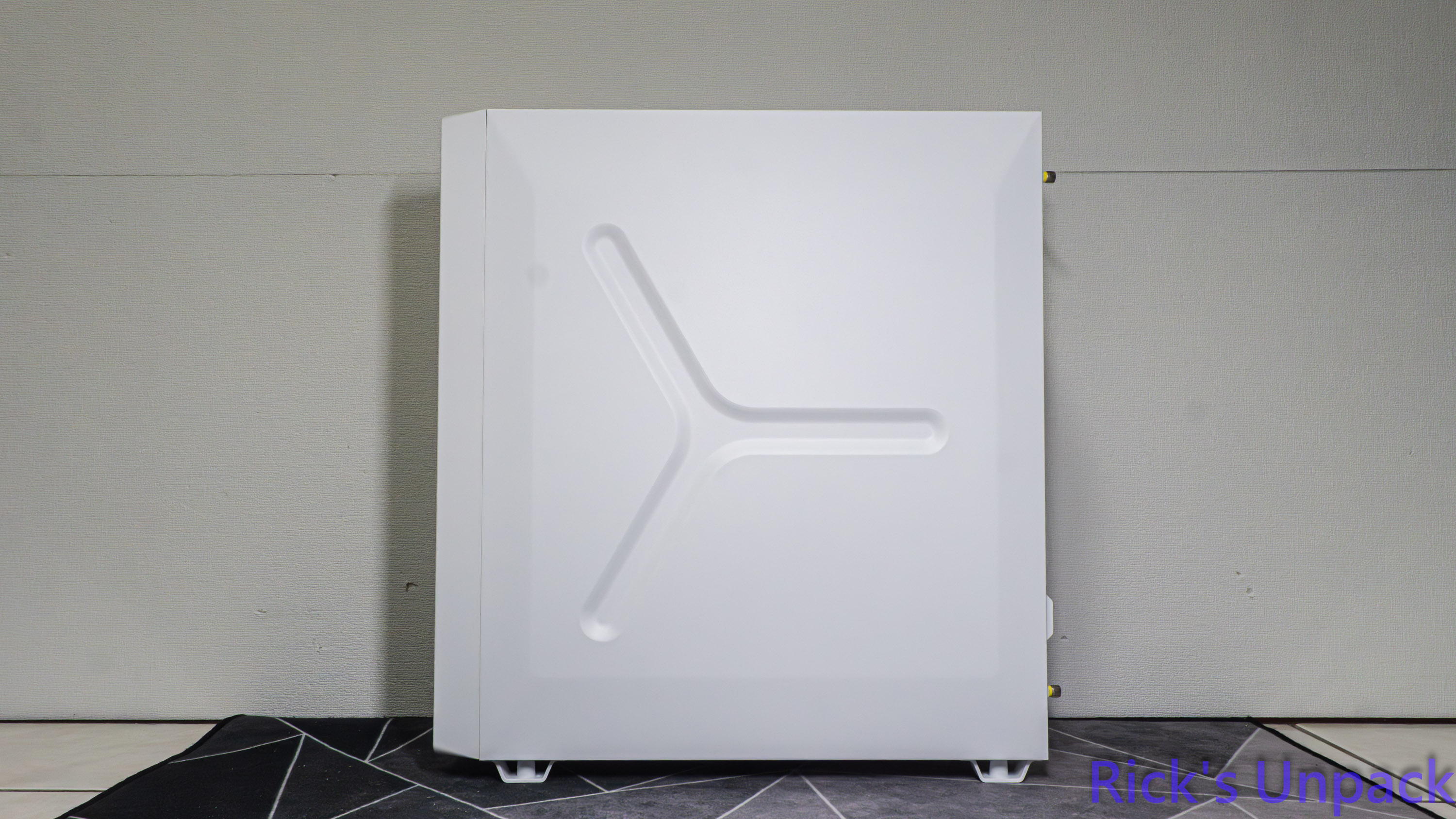

側面玻璃比較可惜並沒有使用防脫落螺絲,而是採用單顆螺絲進行固定,需要將螺絲轉下來才能將側面玻璃拆下來。

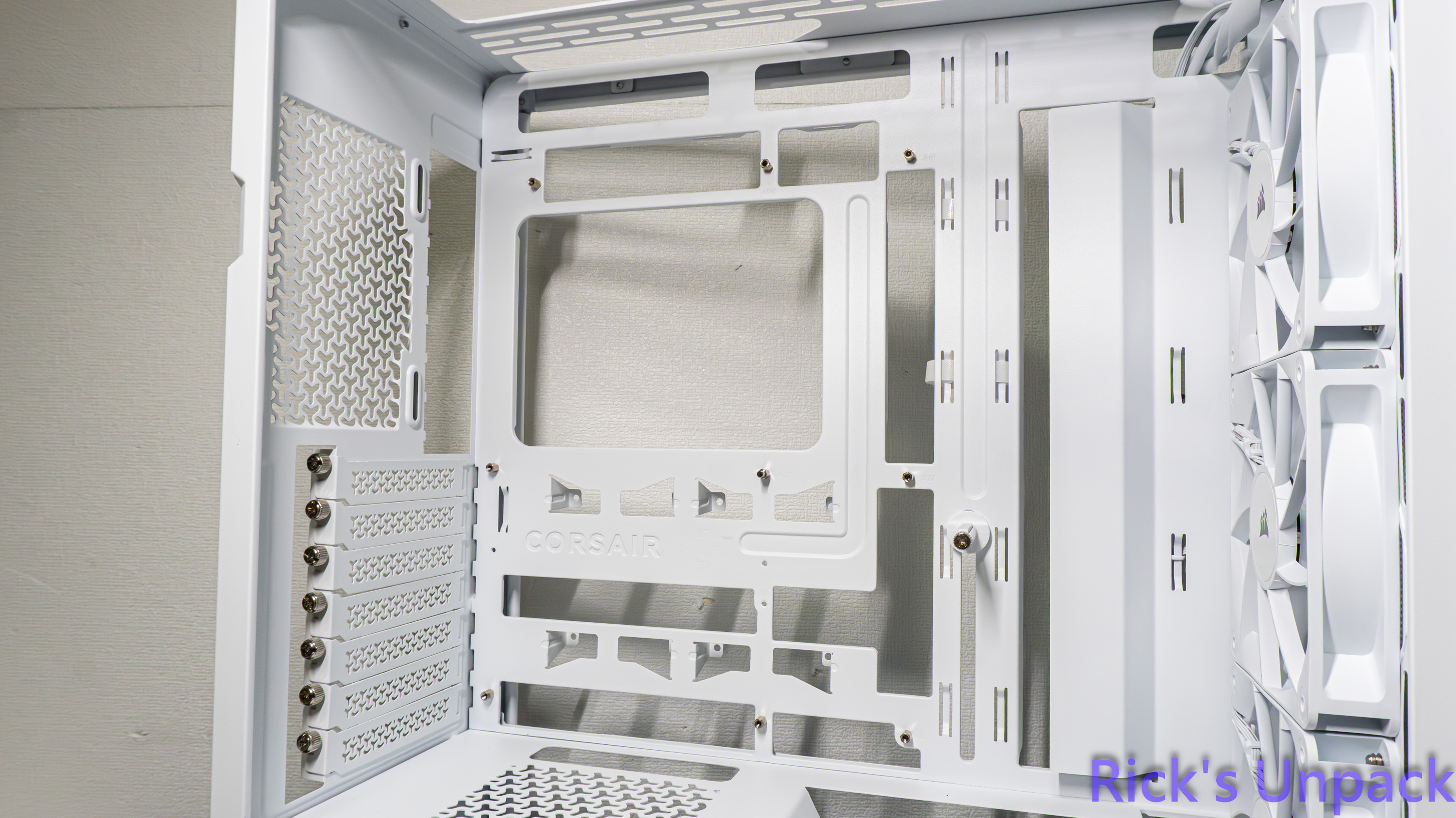

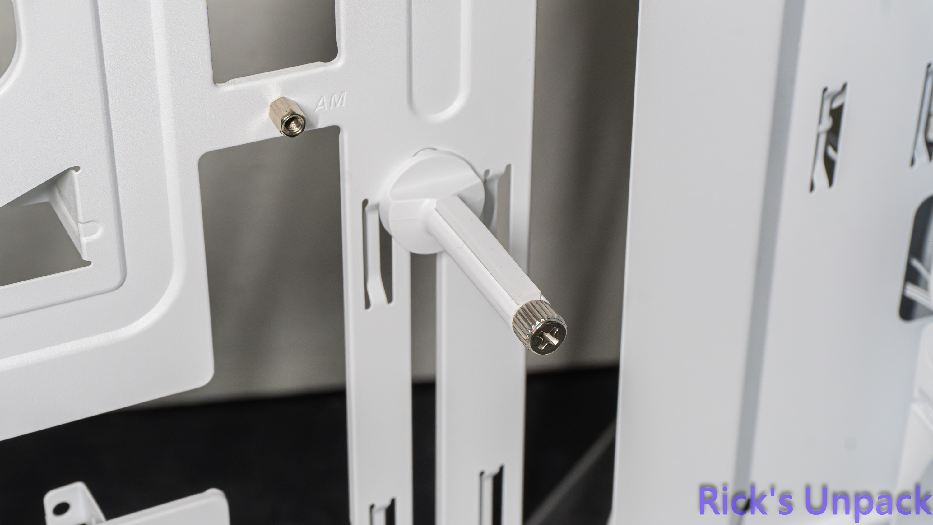

另外在側邊同樣有放上同款的顯示卡支撐架,旋轉正面的螺絲即可進行高度的調整。
後方的風扇安裝位僅支援1顆120 mm的風扇,不過有提供些許的高度可以調整。

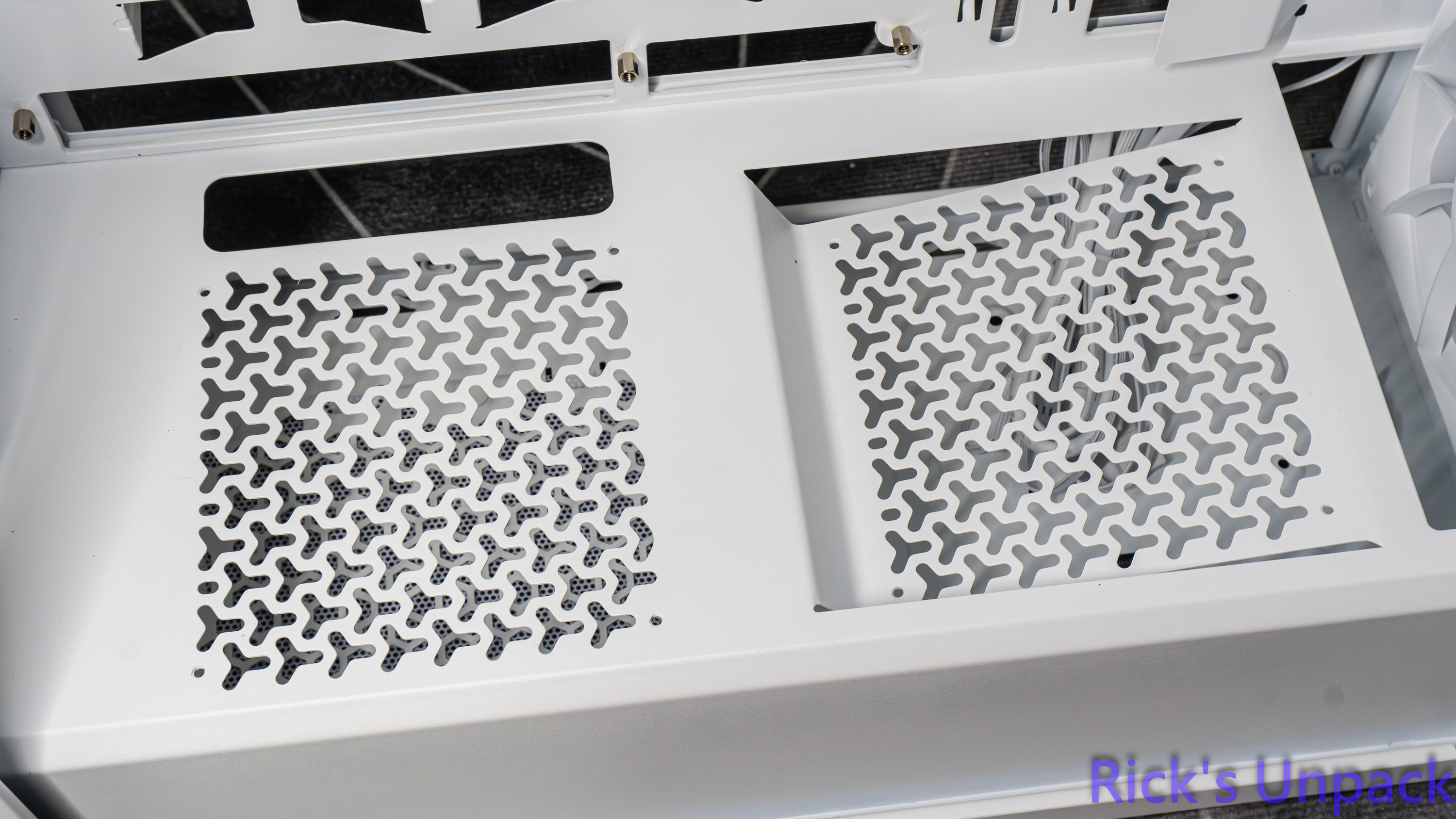

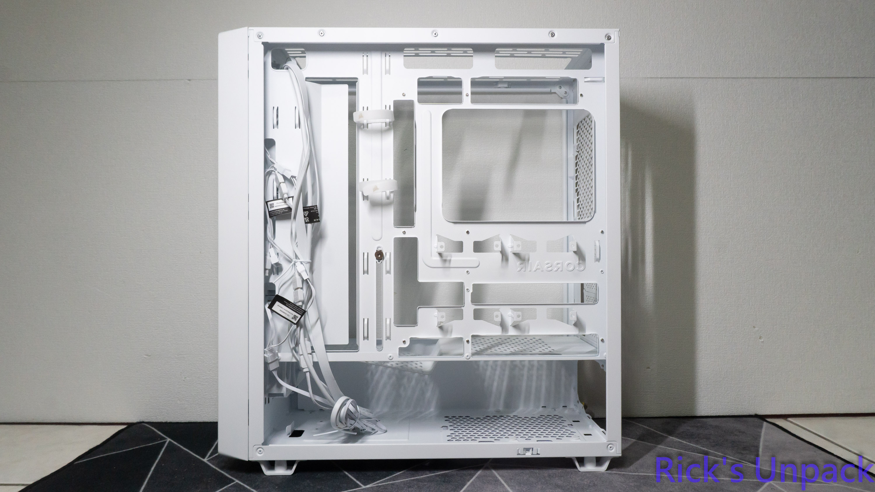

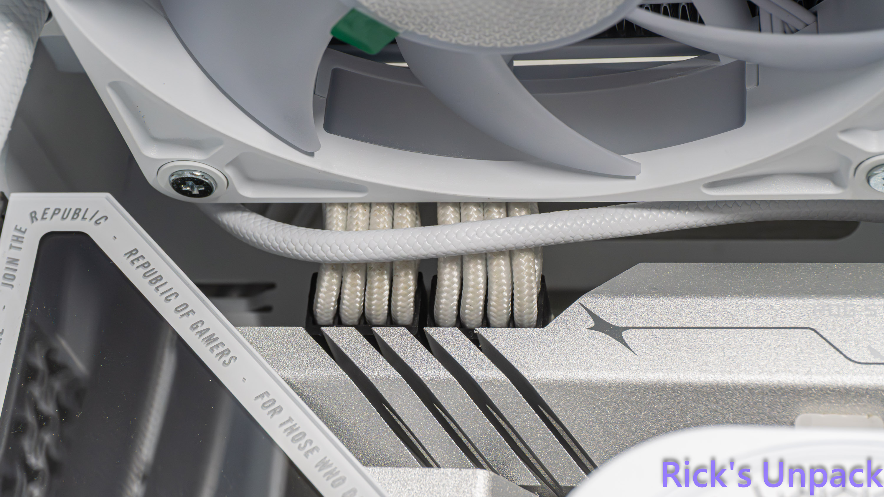

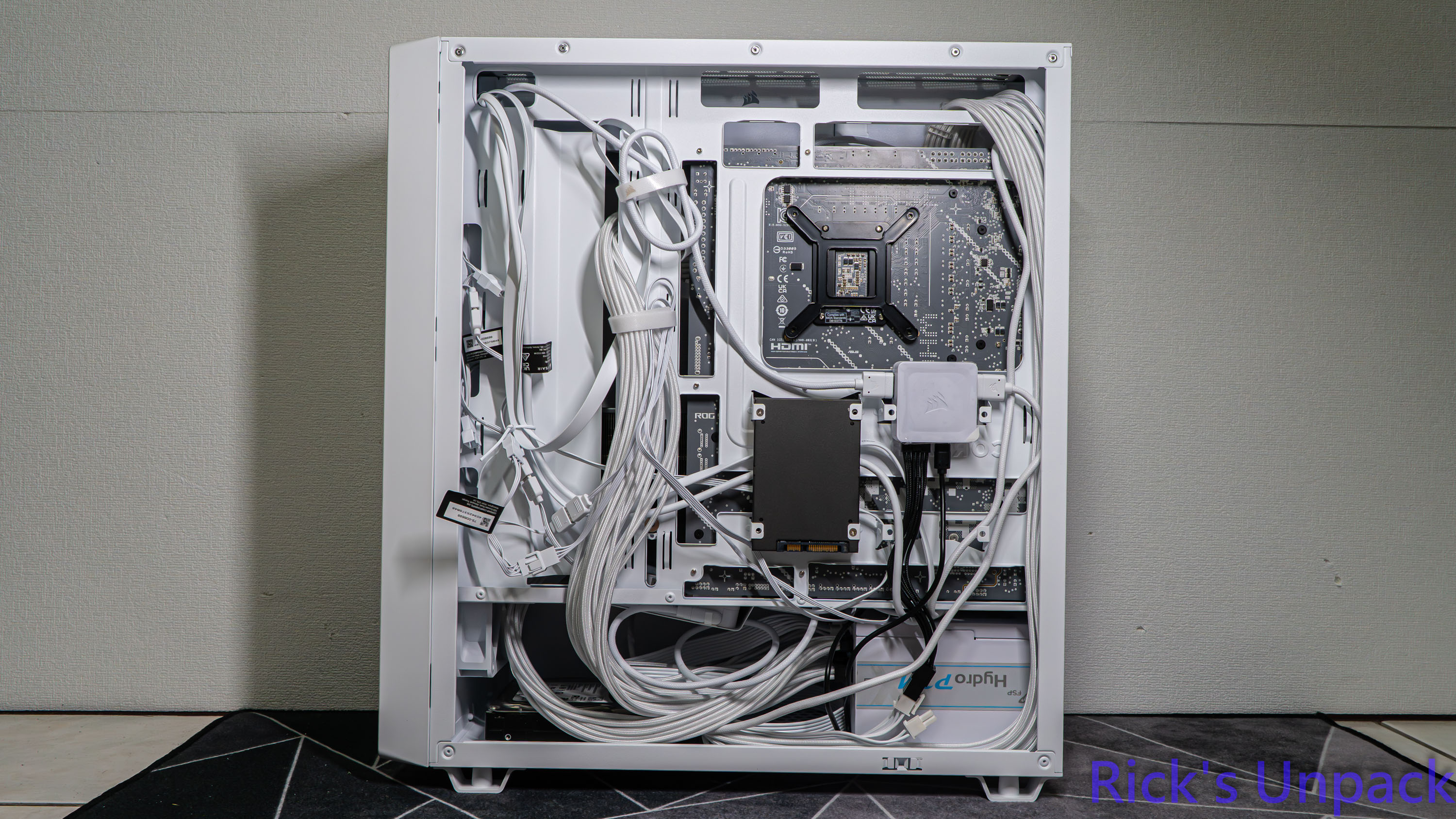

來到背面理線區域,由於有3200D維持支援背插式主機板的設計,因此在寬度上給到24 mm可以運用。

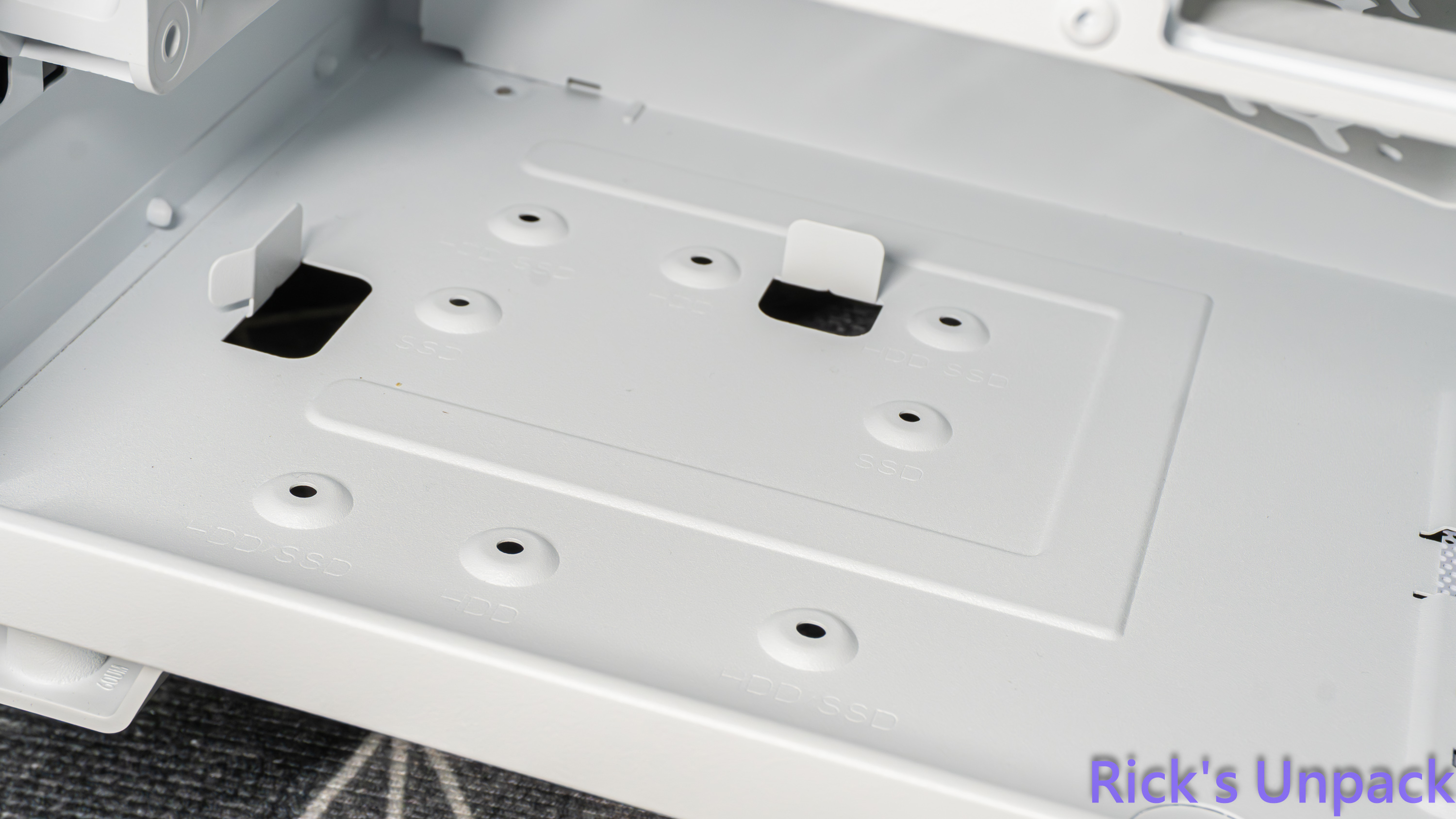

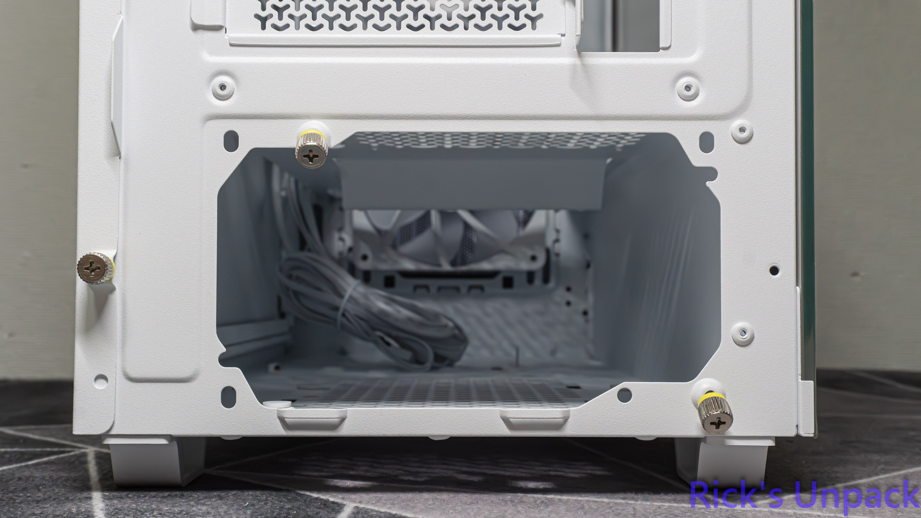

電源安裝區4個方位各有白色的小減震墊片,可防止電源風扇運轉時與機殼底部碰撞的金屬聲;長度限制部分,官方標示3200D的電源長度限制為180 mm。

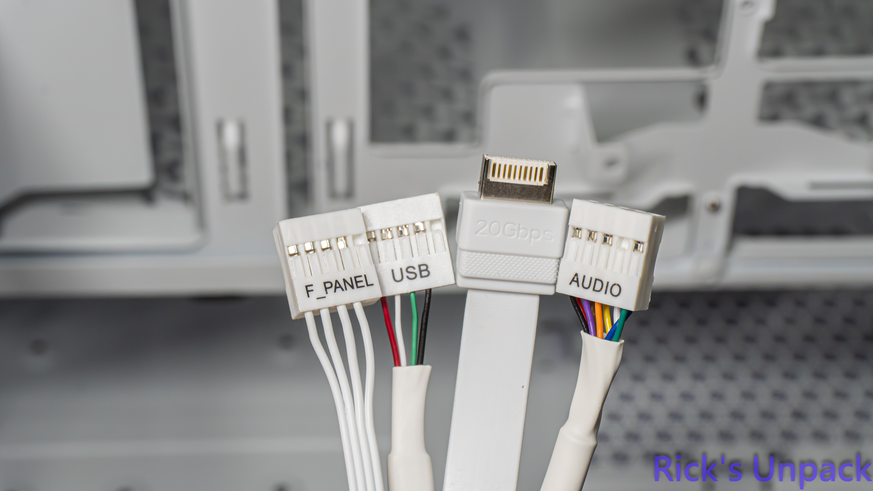

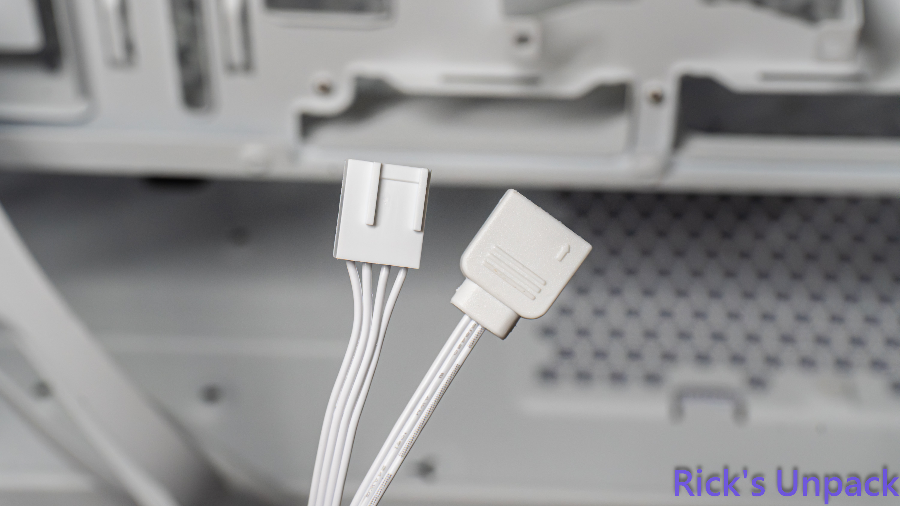

來到機殼前板I/O線材,同樣有提供一條USB Type-C、一條USB Type-A、一條AUDIO線材以及F_PANEL接頭,另外由於機殼前版I/O的USB Type-A是2.0規格,因此也是採用USB 2.0 9-PIN的接頭,玩家在安裝時要稍微注意一下。
另外前方預先安裝的RS120 ARGB風扇本身是走常規的PWM 4-PIN轉速控制以及5V 3-PIN ARGB燈效控制,因此3顆風扇串接後有額外接上一條延長線來將線材連接到主機板進行控制。

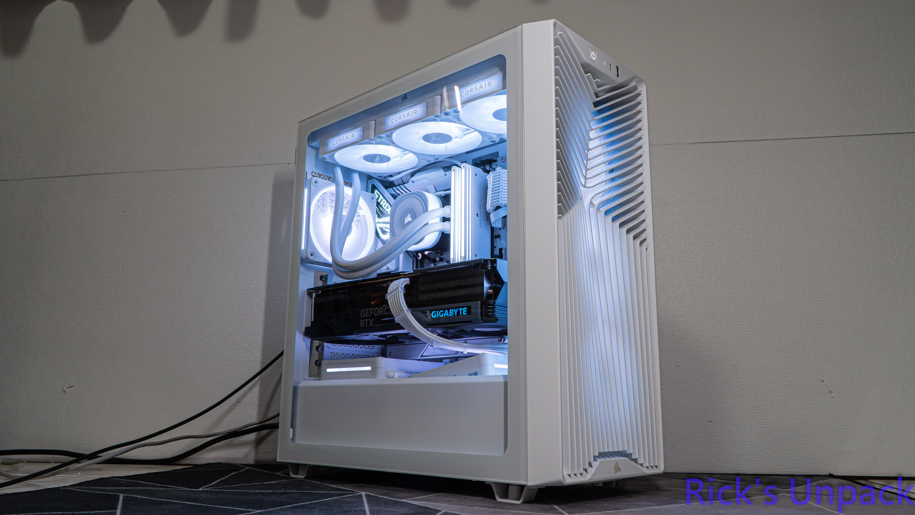

接著來到組裝展示部分,首先是主機板,本次筆者同樣安裝ATX規格的主機板,安裝上去之後可以發現右側還有一段空間,因此可以安裝到E-ATX主機板;不過如果是安裝E-ATX主機板就無法安裝背插式版本以及需要捨棄掉原廠的顯卡支撐架,這部分就留給玩家去取捨了。

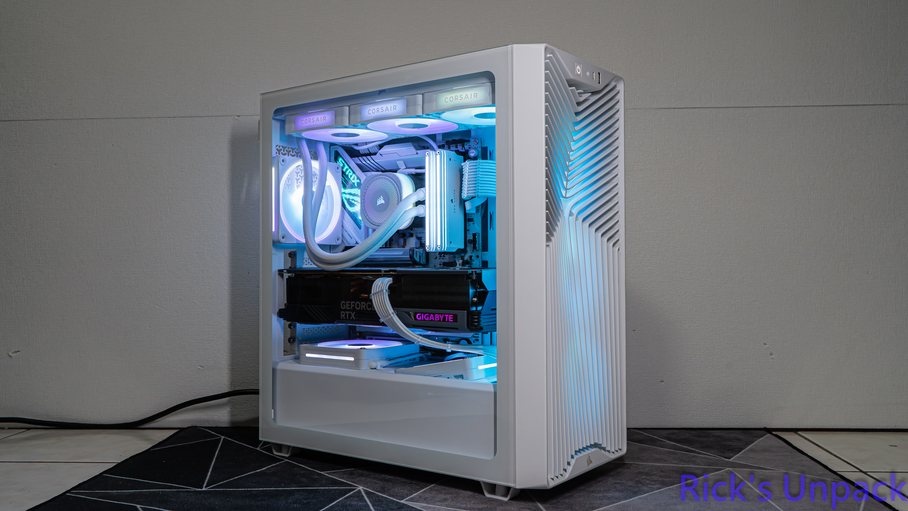

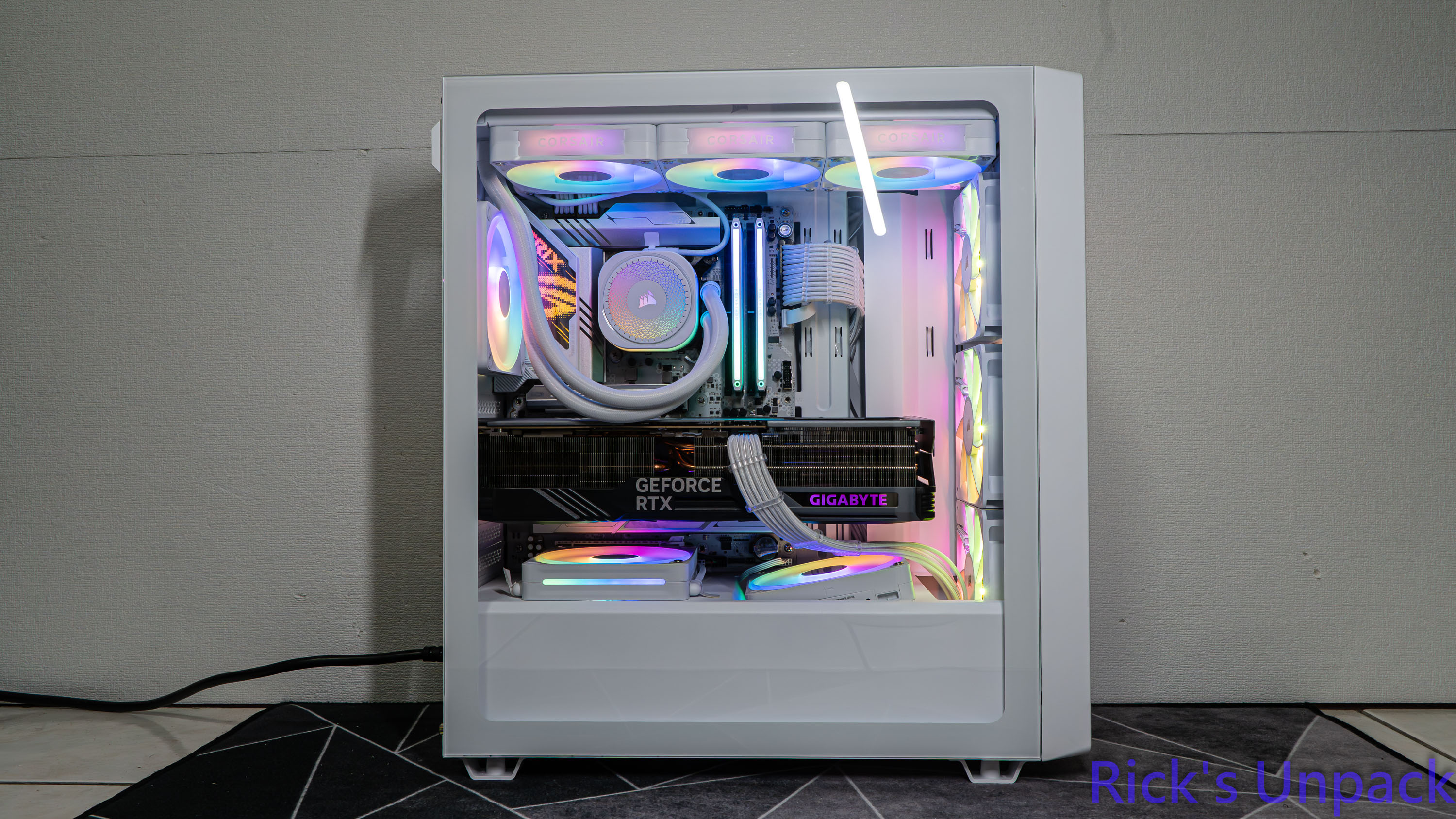

最後就放上3200D RS ARGB機殼全部安裝上去的正面與背面圖給大家參考,基本上筆者也是按照所有線材大概走的路徑去簡單整理,雖然3200D本身是緊湊型中塔機殼,不過背面整線空間還是很充裕。

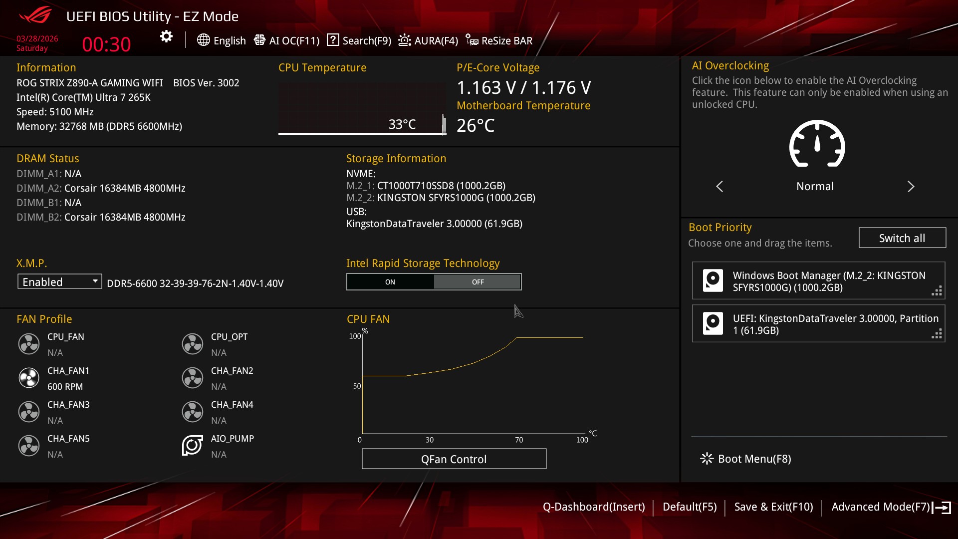

接著是CPU-Z的截圖驗明正身。

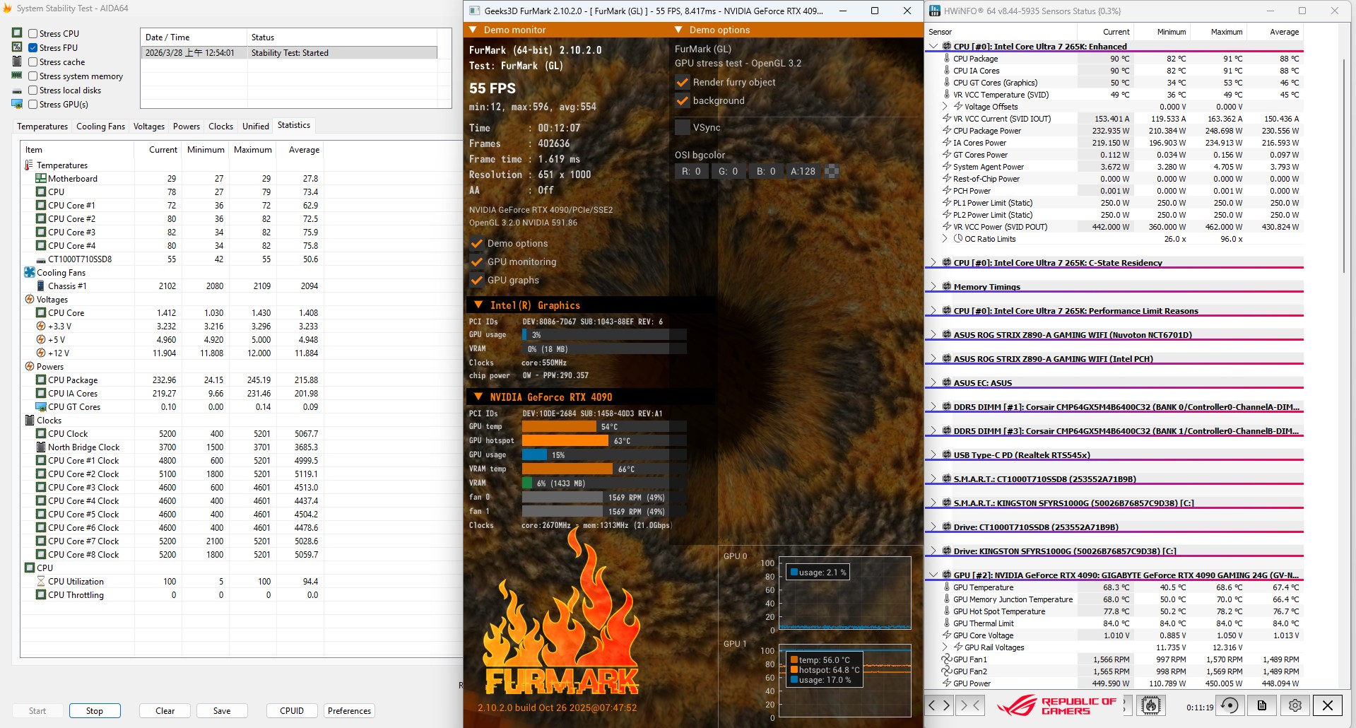

在Furmark與AIDA64 FPU雙烤測試中, Ultra 7 265K的PACKAGE平均功耗230.5 w,平均溫度為88度;4090 GAMING OC 24G平均功耗為448.09 w,平均溫度則是67.4度。
