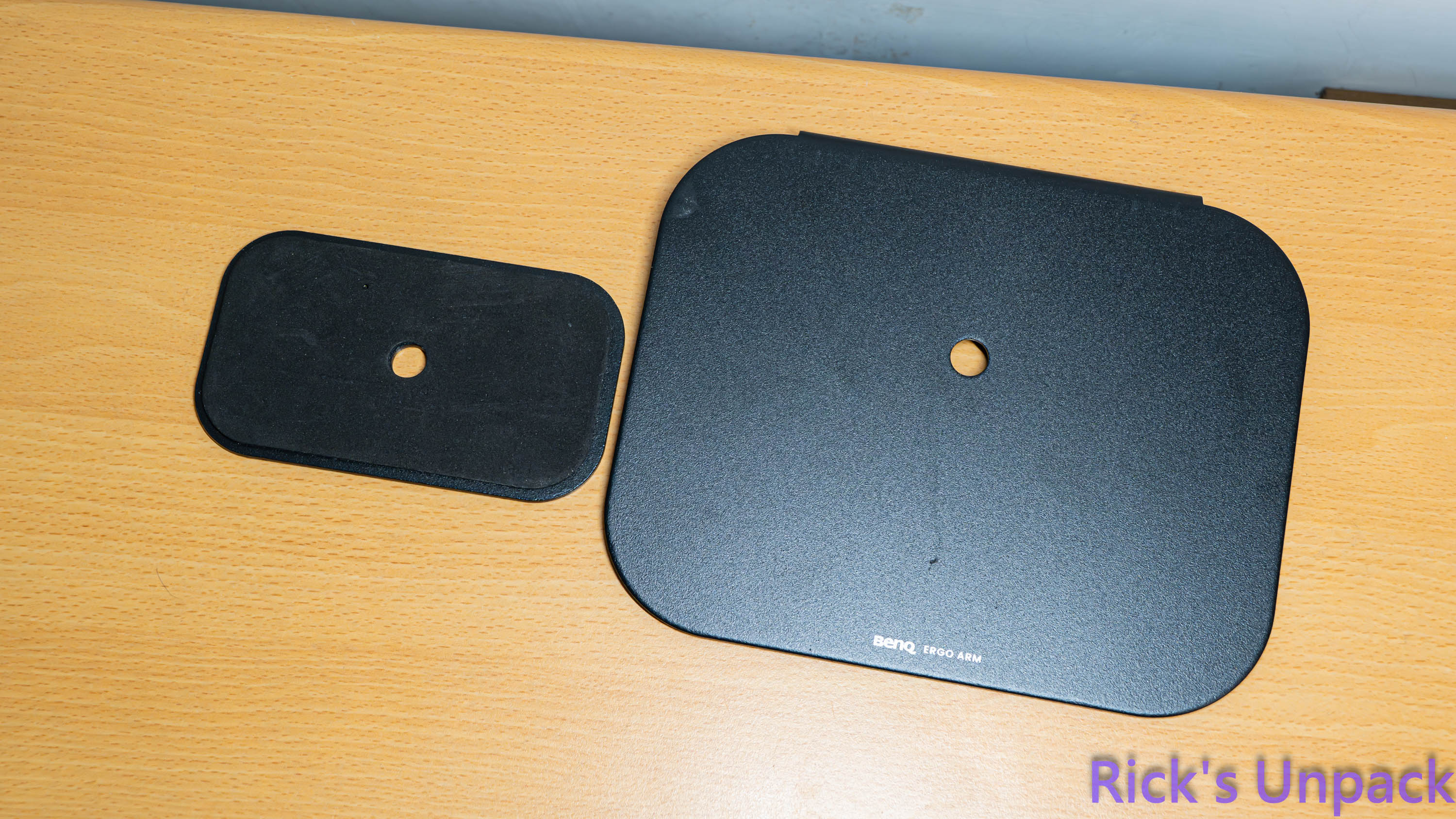

為了防止支架底座跟C型夾具在安裝時刮到桌面,BenQ分別針對桌面上下兩面分別提供一個加固板和緩衝墊,並且上方也有一層泡棉來避免刮傷桌面。

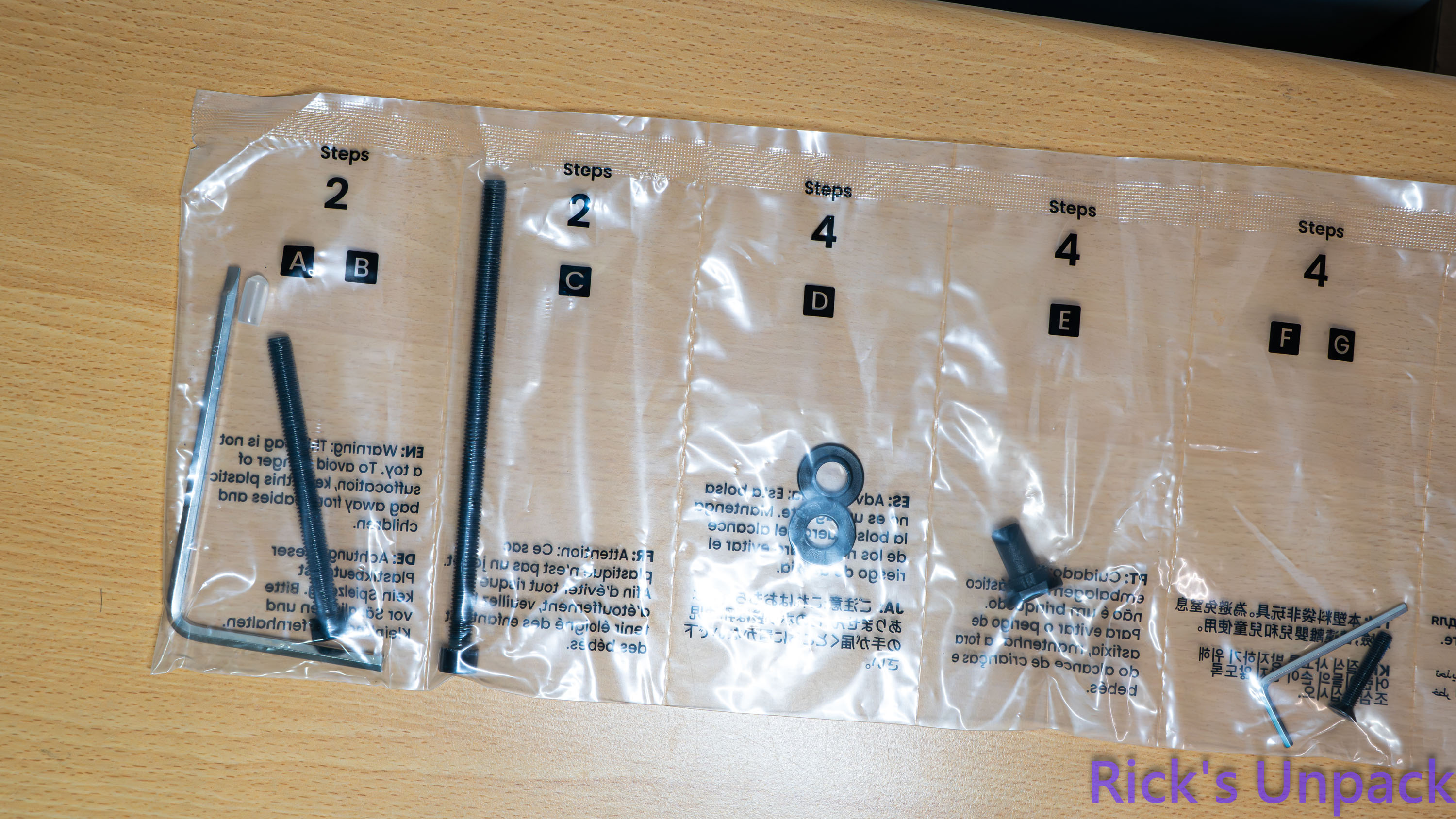

接著是相關組裝用配件,這部分BenQ也相當貼心,在包裝袋上面分別印上對應步驟與英文字母編碼的標示,並且這些標示都對應到組裝說明書的步驟,因此玩家在安裝時僅需要依序將對應的零組件拿組裝進行安裝即可。

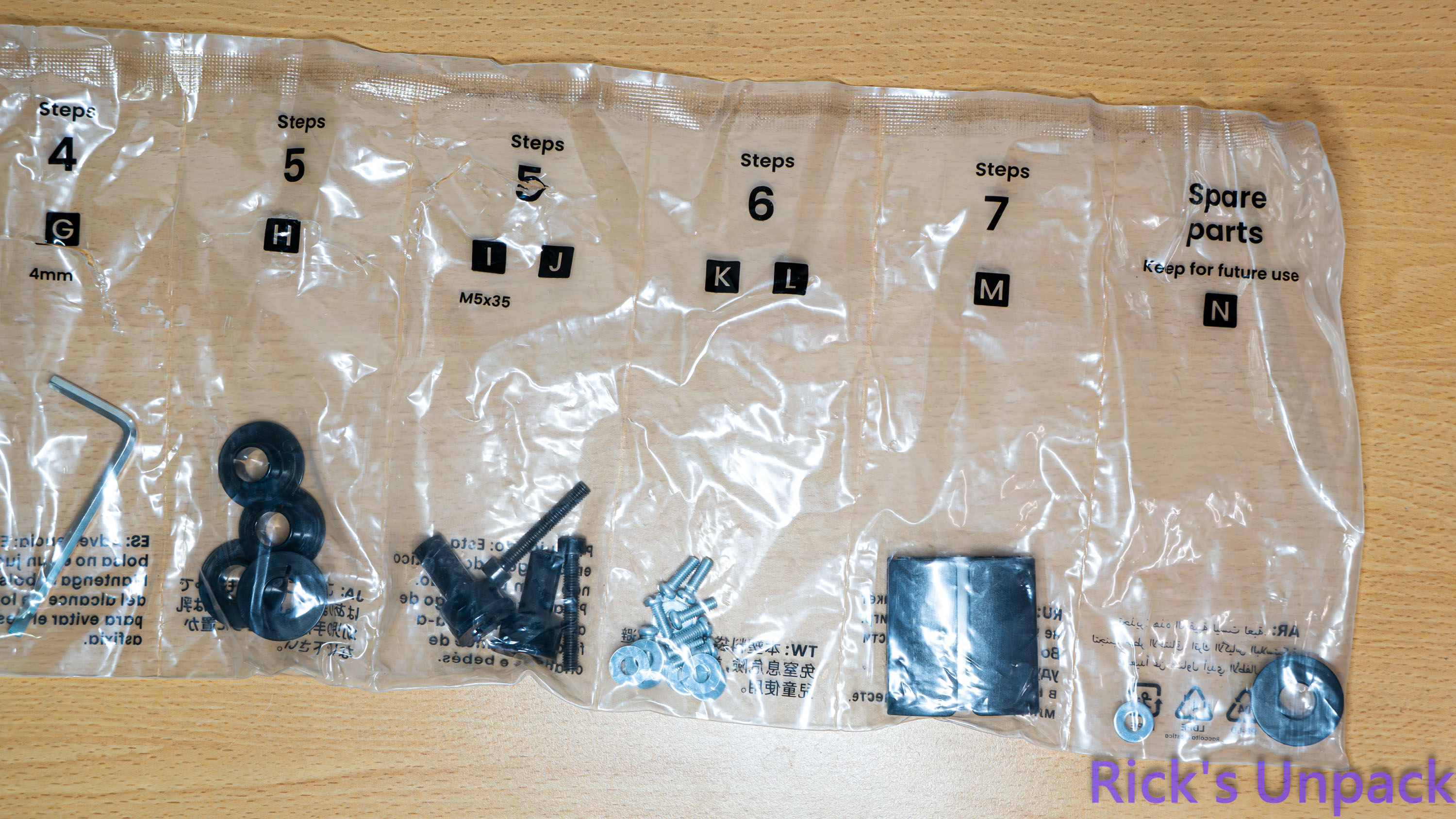

除了基本會使用到的之外,最右側的Spare Parts部分則是額外提供幾個備用零組件,如果日後有不見或是損壞可以用來替換。

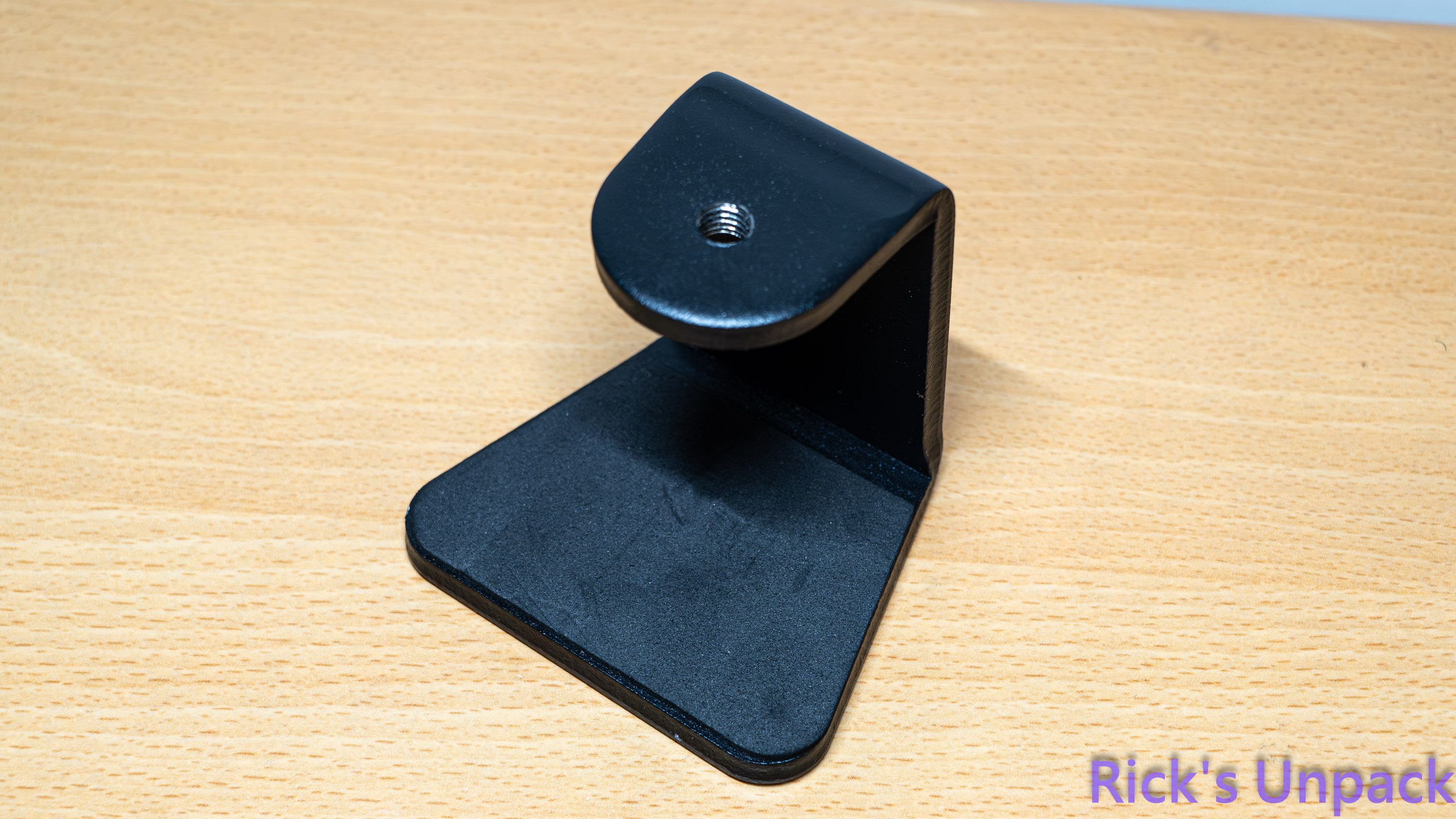

接下來就介紹BSH01的相關主要零組件,首先是C型夾具,主要用途就是與底座鎖上之後扣住桌面固定使用。
在C型夾具的下半部內側有放上一層泡棉當緩衝,可避免夾具刮傷桌子底部的表面。

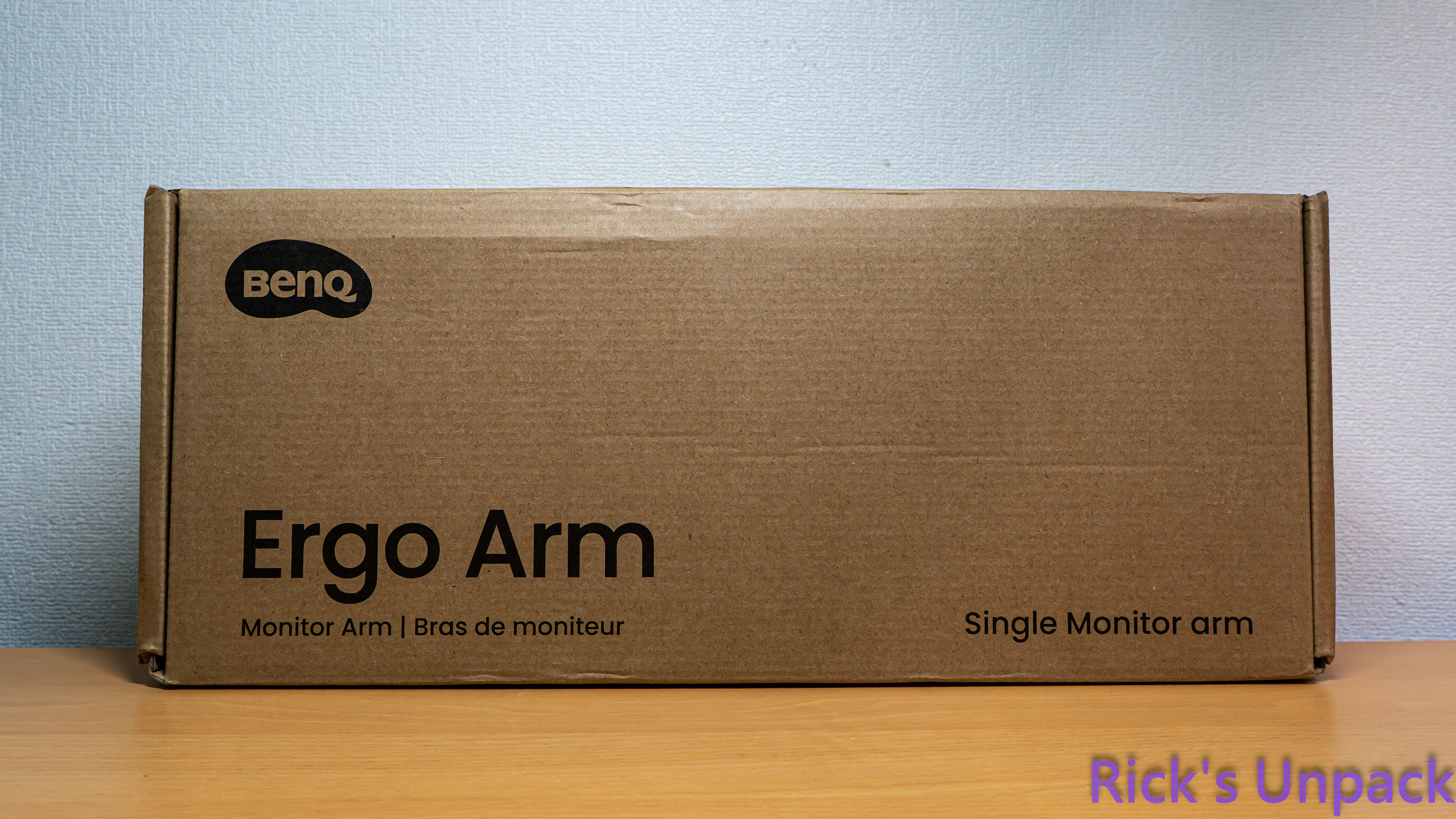

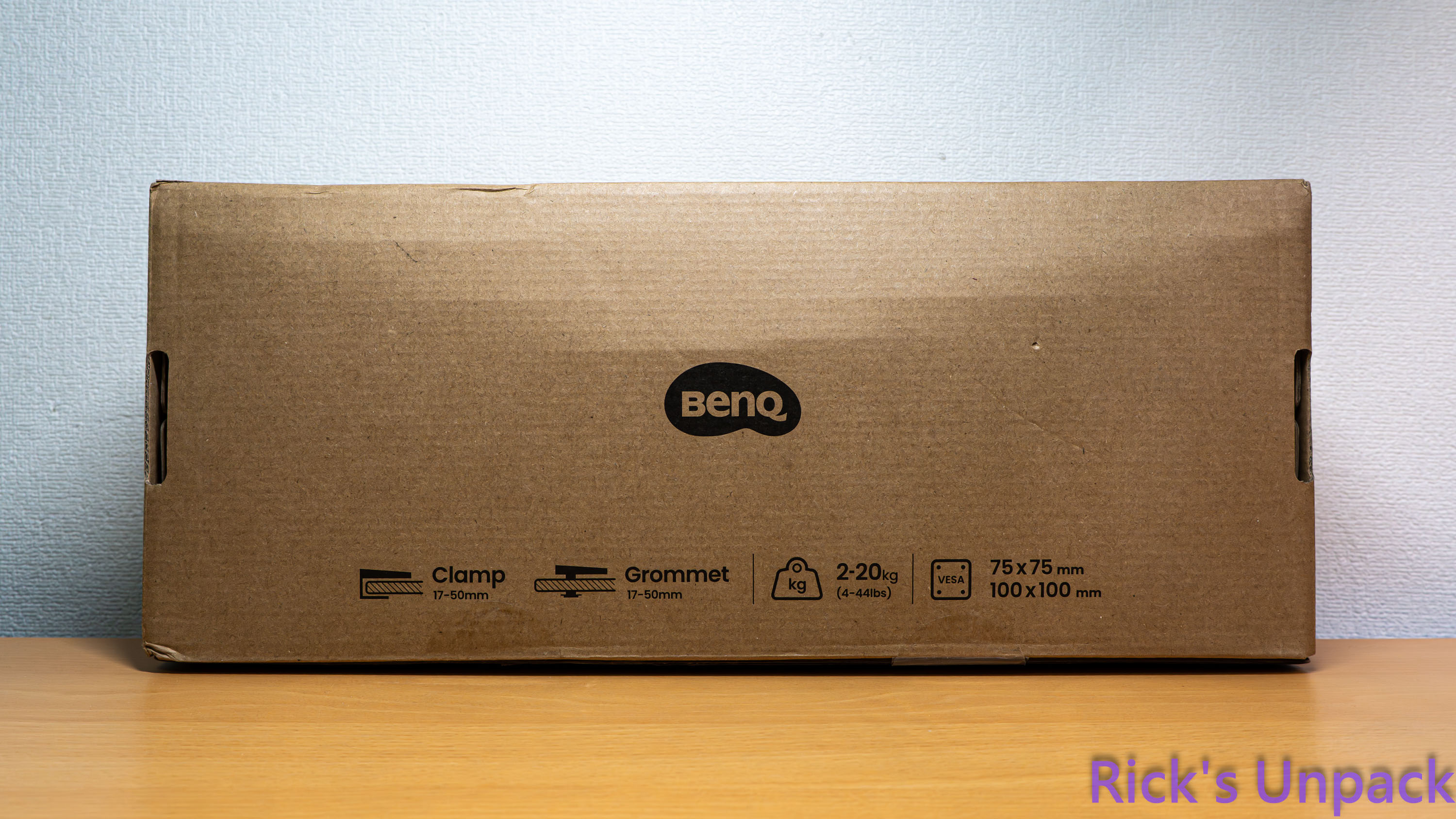

從外盒看起,整體採用簡單的素面紙盒裝著,左上角有BenQ的品牌LOGO,左下角有Ergo Arm型號字樣,並且此版本為單臂支架。
背面有放上這款螢幕支架的相關特色,包含可支援兩種底座安裝型式以及兼容的桌面厚度,接著單螢幕可安裝2-20 kg之間的重量,最後則是VESA支援常規的75 x 75 mm以及100 x 100 mm兩種。

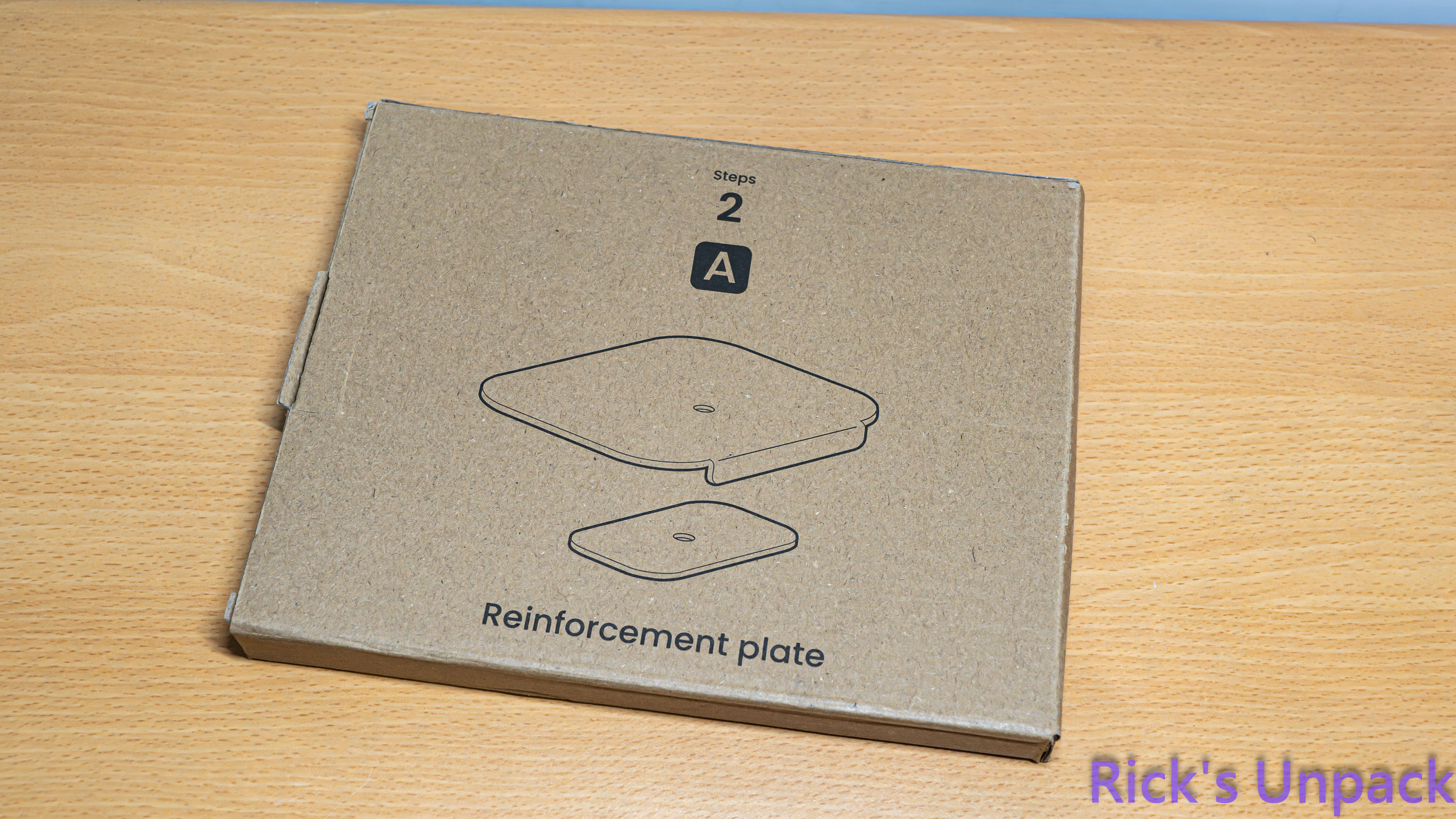

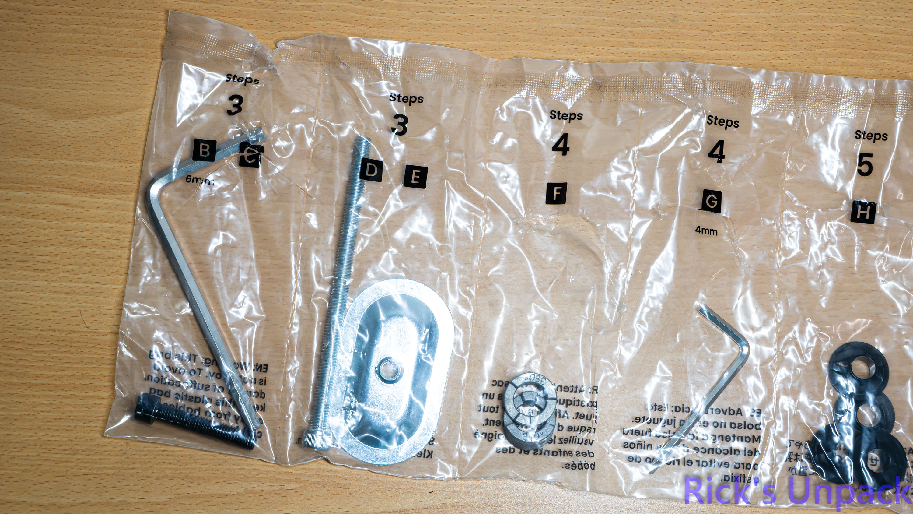

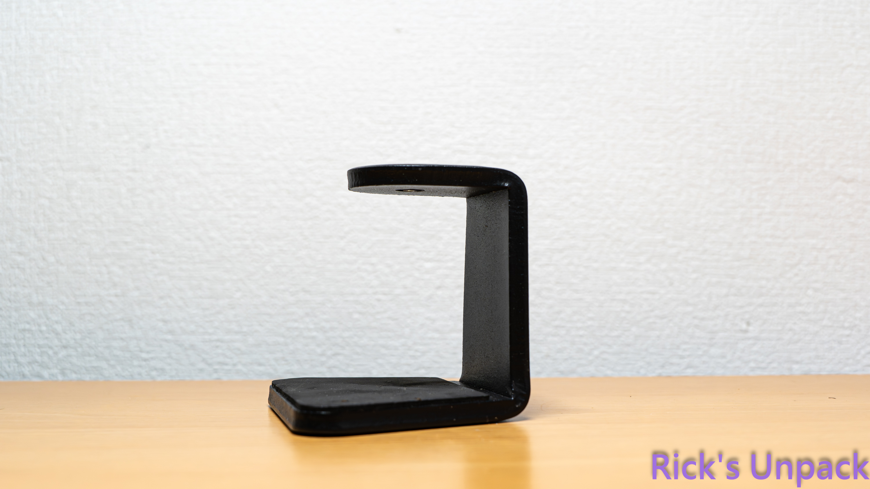

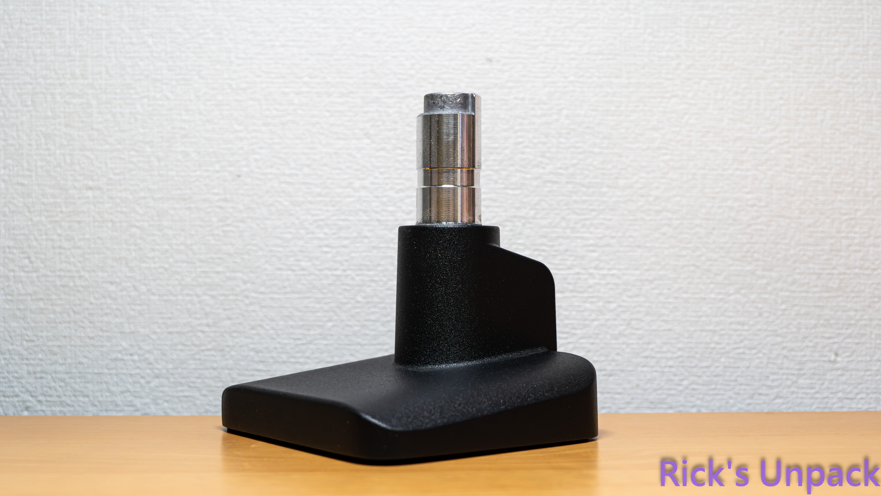

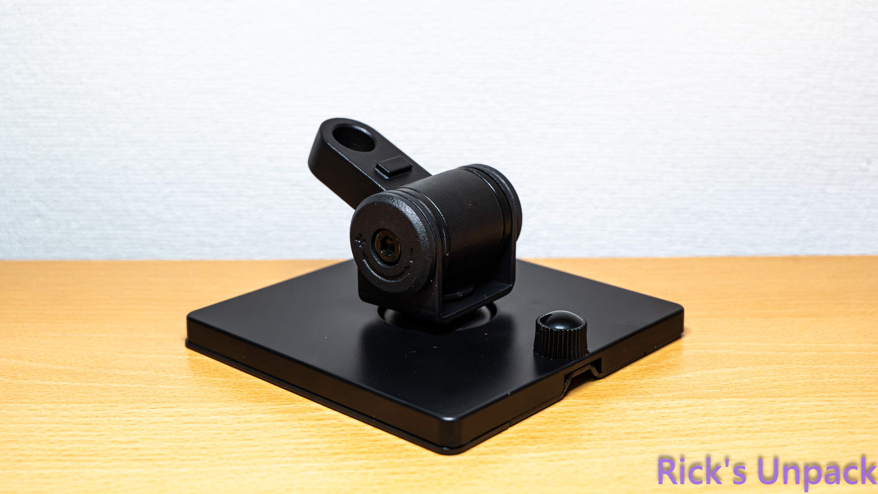

再來是底座,尺寸上寬度為130 mm,長度為112 mm,上半部銀色區塊圓柱體提供支撐臂的組裝使用。

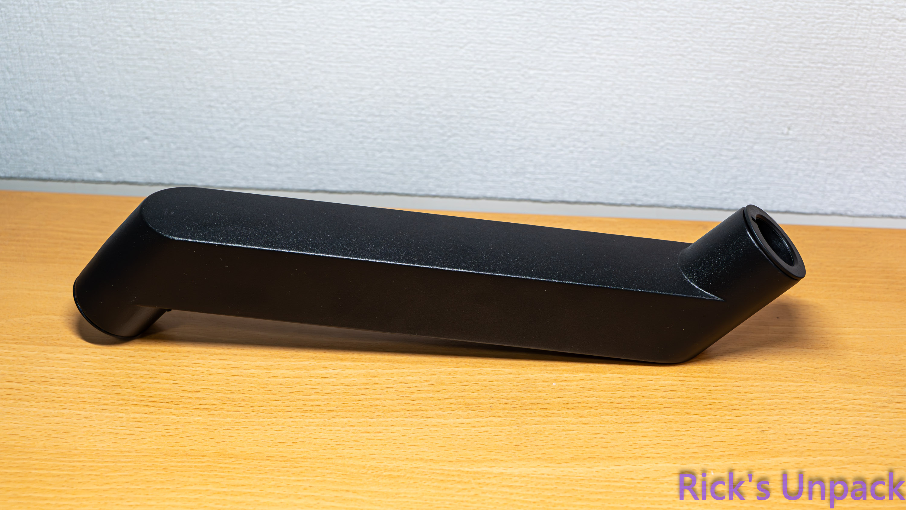

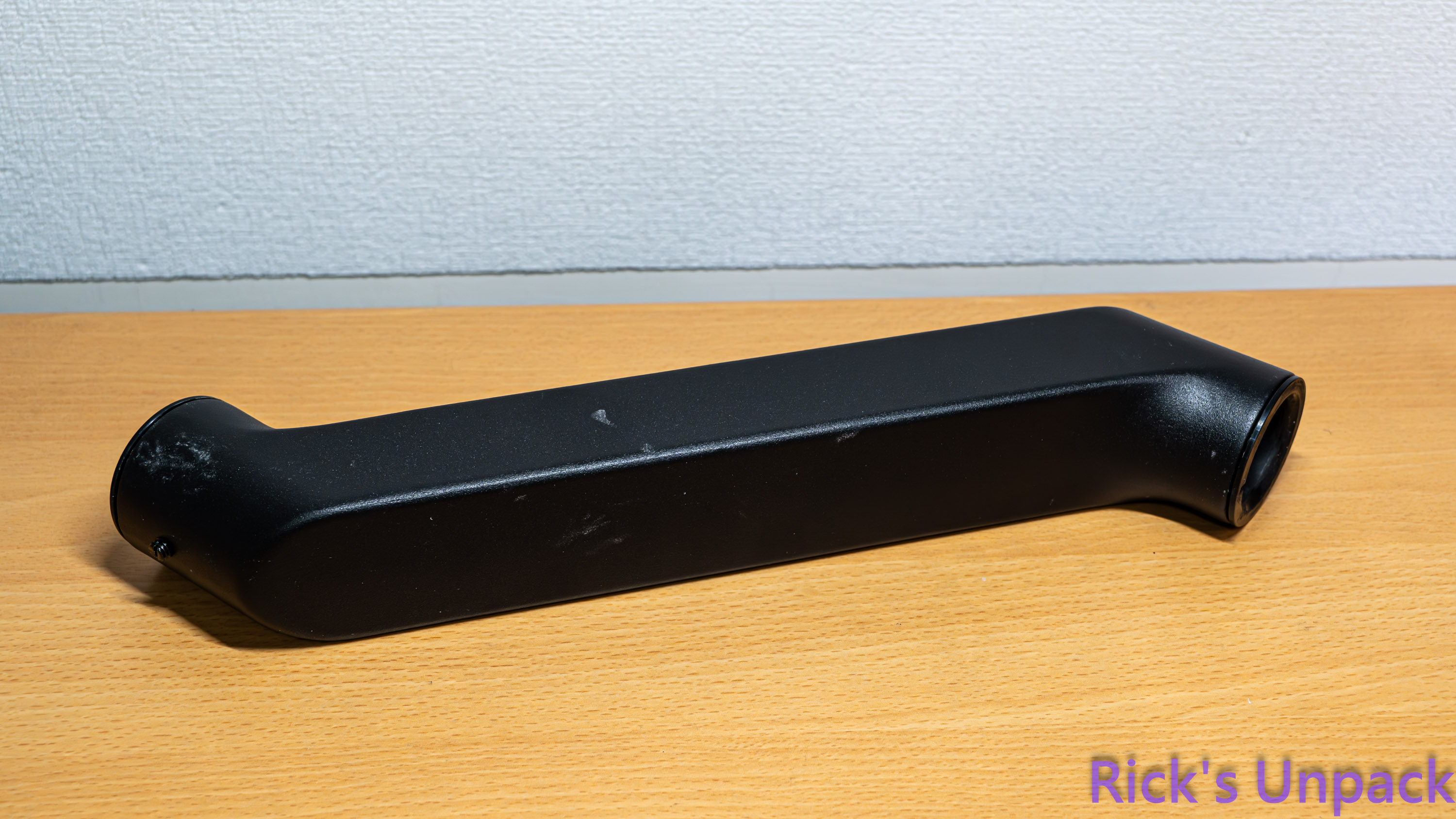

接著是串接連接底座和連接螢幕支架支撐臂的轉軸臂,圖片左側是與底座連接的圓孔,右側則是跟上支架臂連接的孔洞。

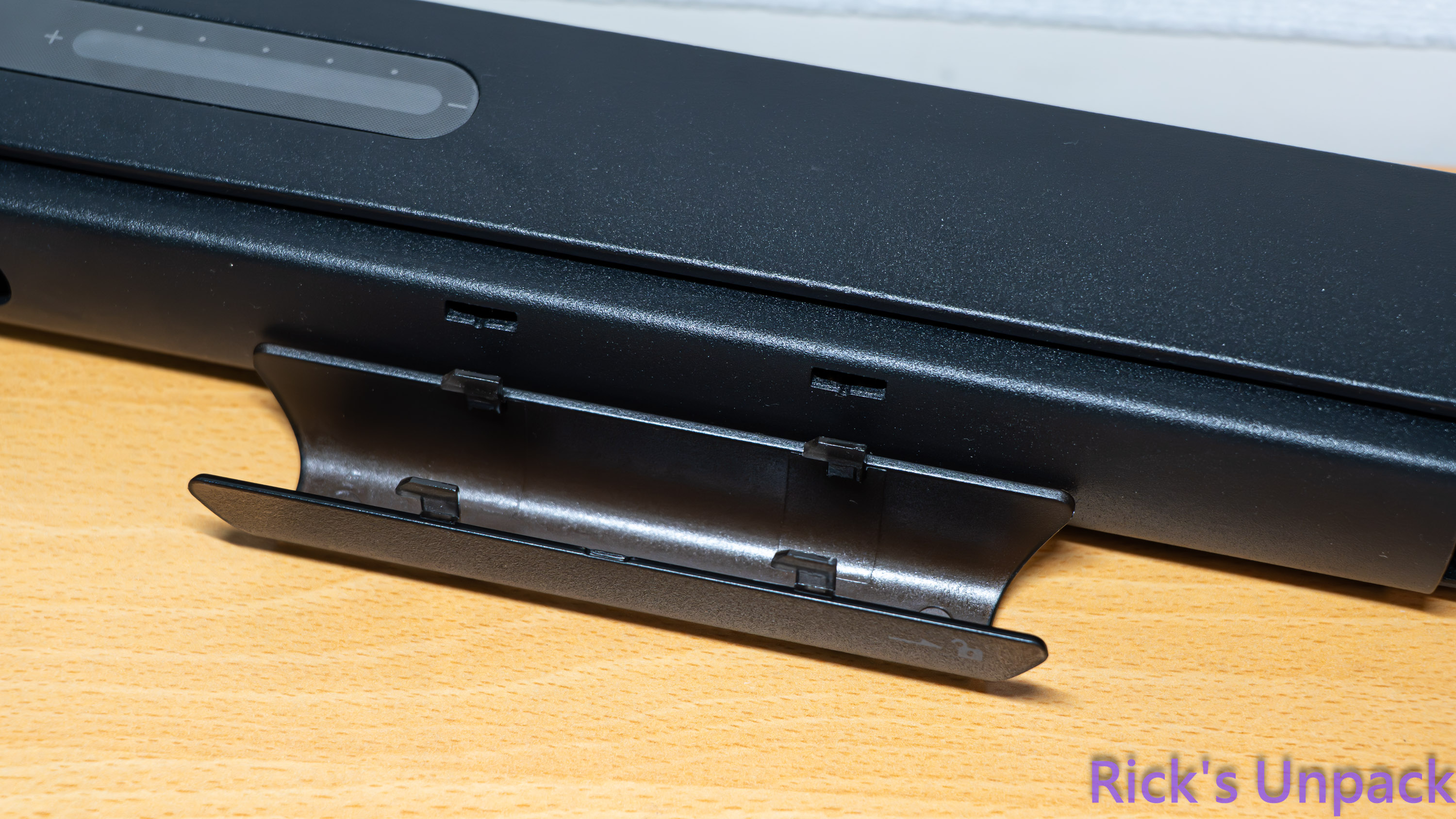

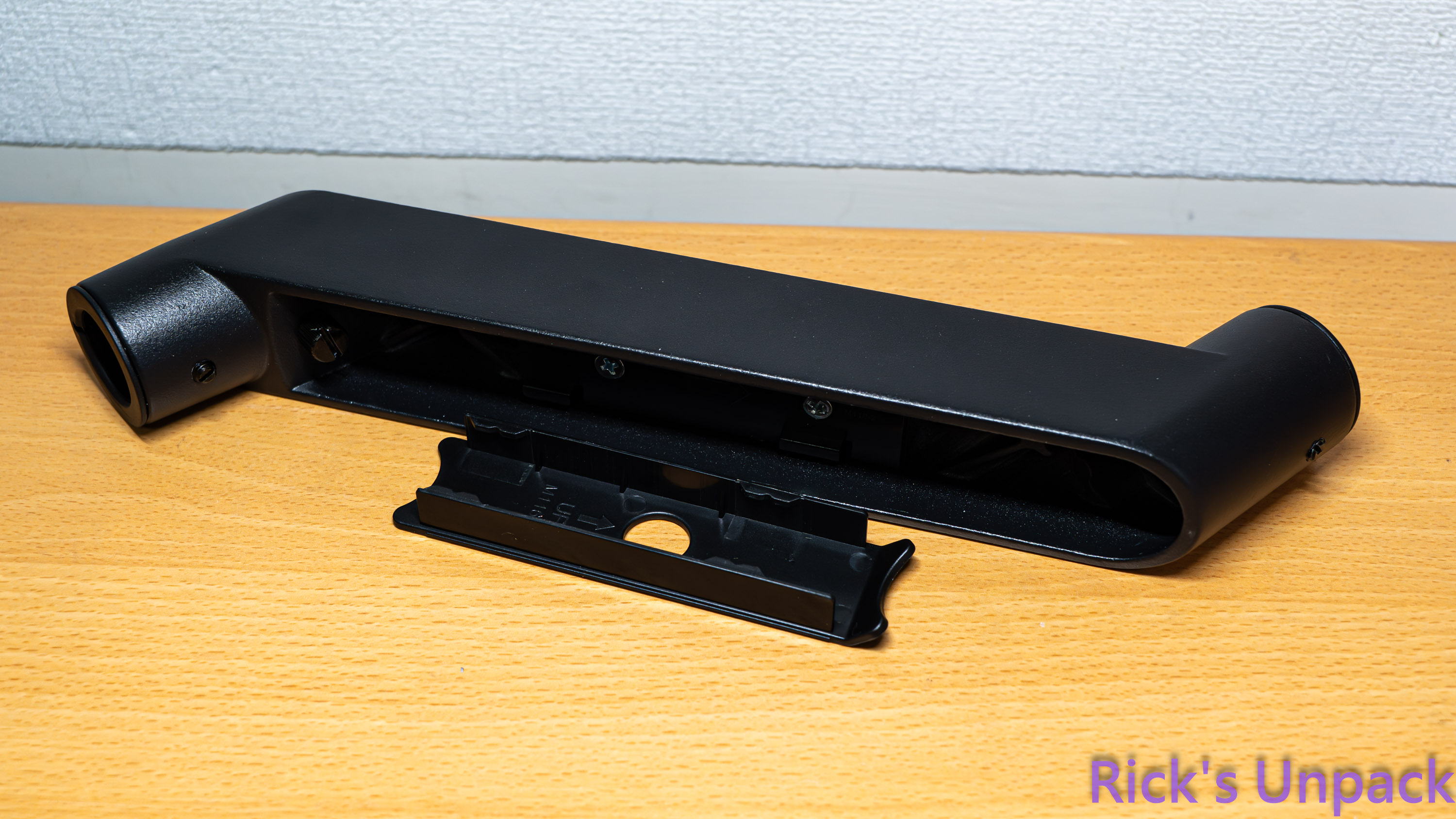

在下支架臂的內側有設計卡扣式的整線夾,同樣可以將螢幕相關線材收納在裡面,在視覺上會更簡潔有力。
在支臂兩端的連接處皆有設置一個螺絲,主要是提供鬆緊度的調整,轉緊即可讓轉軸臂與底座更加緊密,如果沒有頻繁轉動螢幕的需求,可以把它轉緊一點。

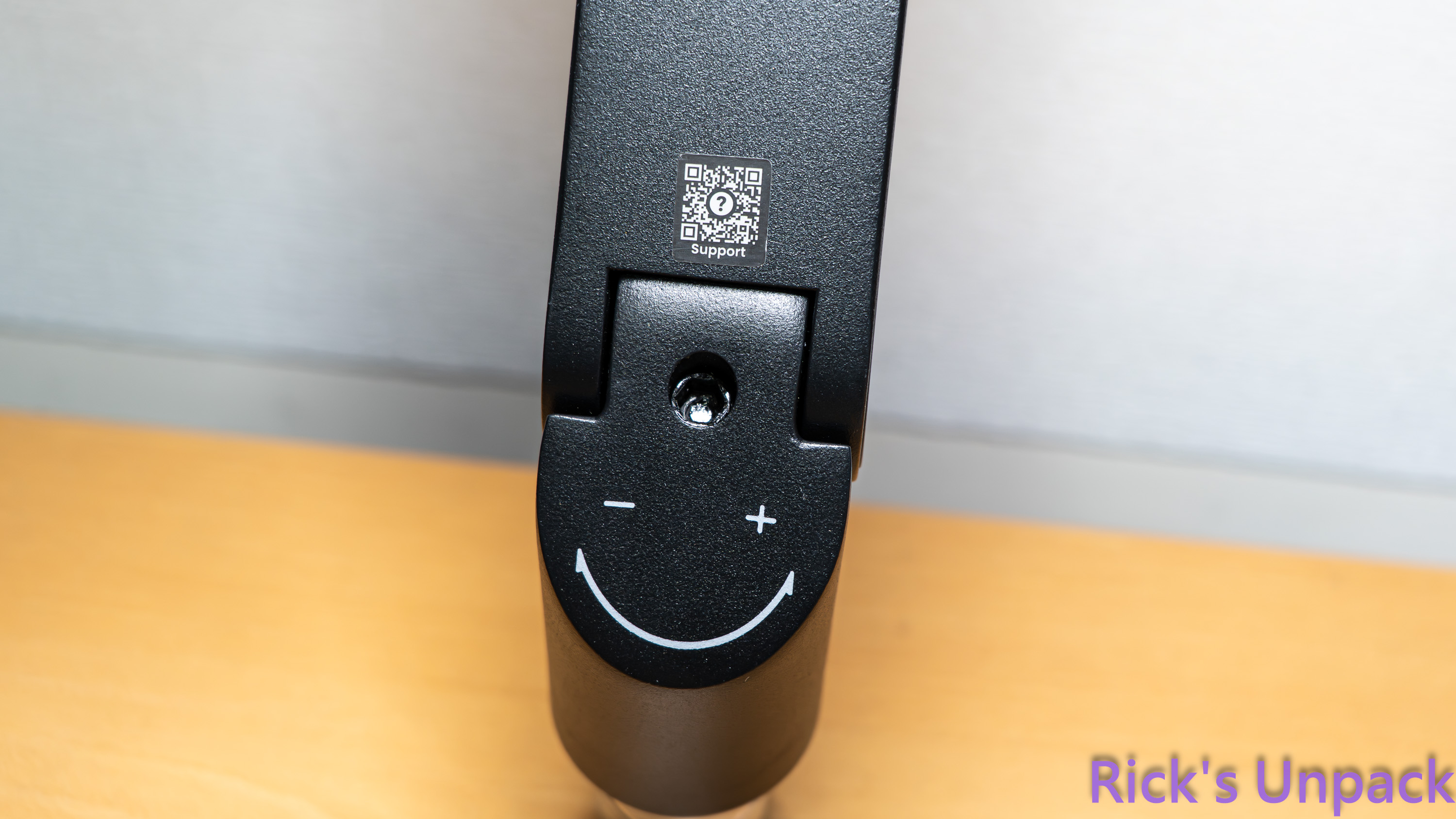

而BenQ這款螢幕臂架式採用氣壓式的設計,在與下支臂架組裝的另一面有一個內六角螺絲與鬆緊方向標示,玩家可依照自身使用螢幕的重量來進行調整。

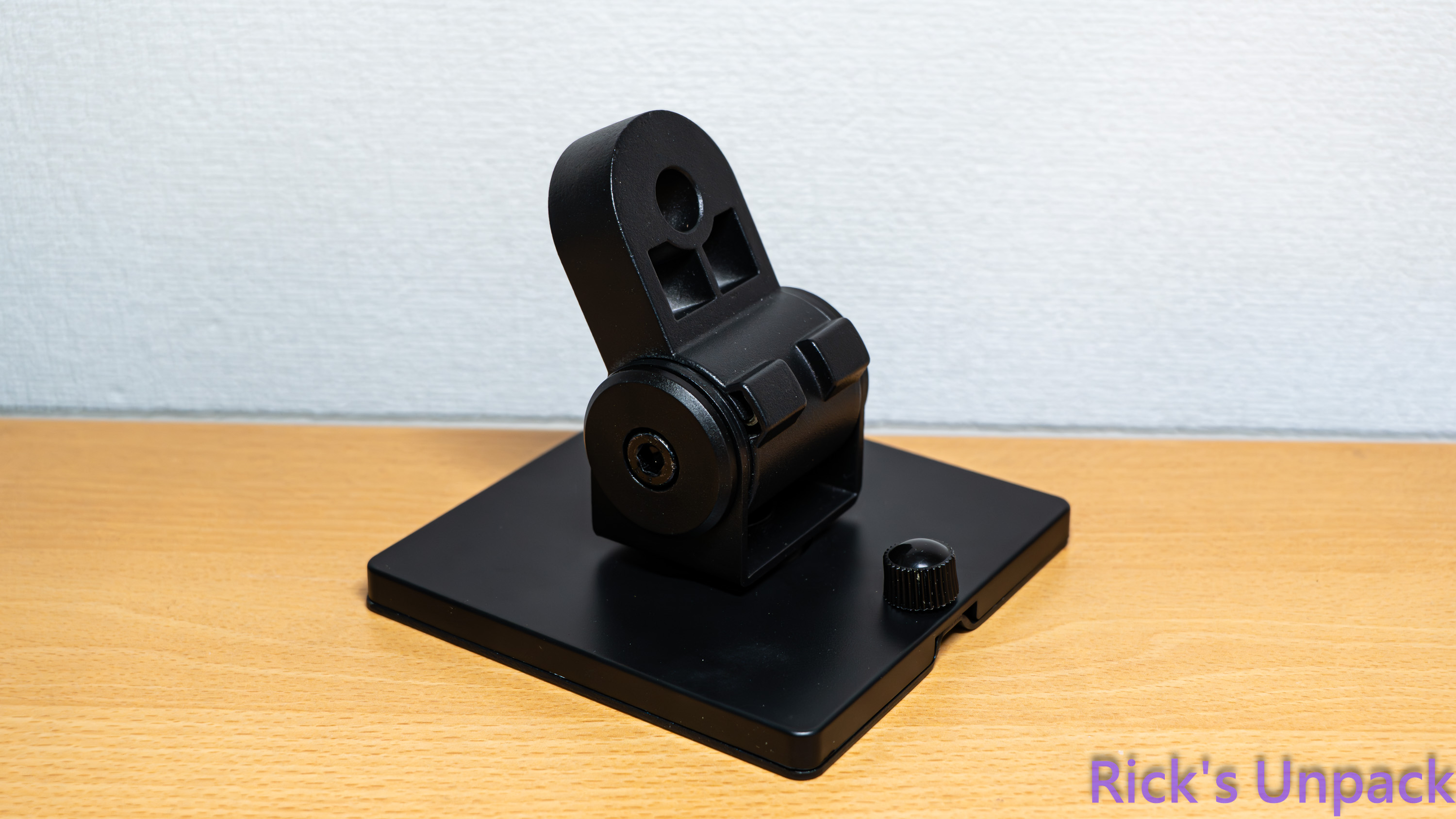

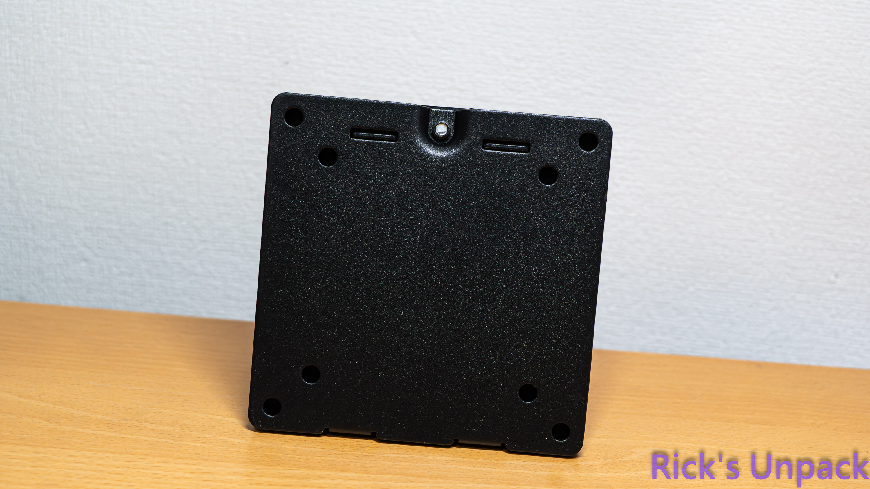

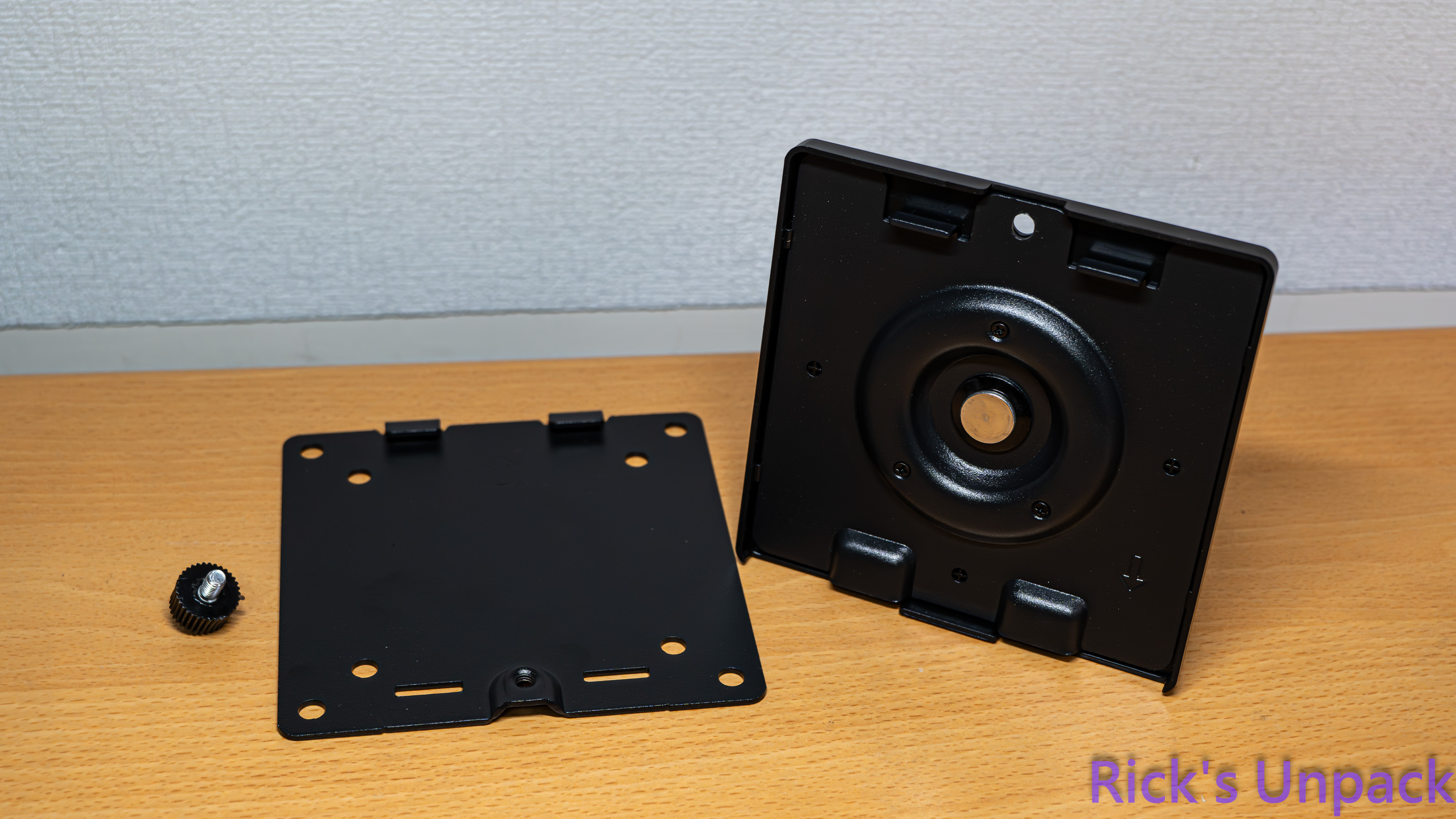

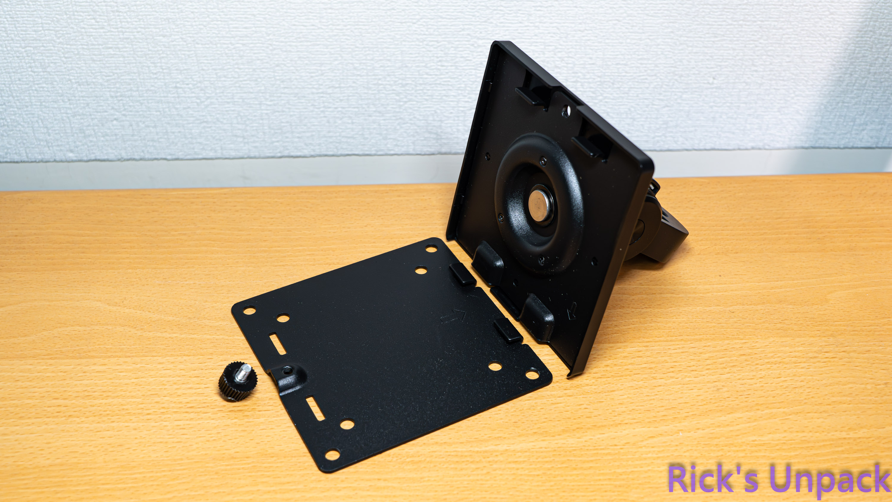

最後是螢幕掛座,安裝孔位有支援目前主流的VESA 100 x 100 mm和75 x 75 mm。

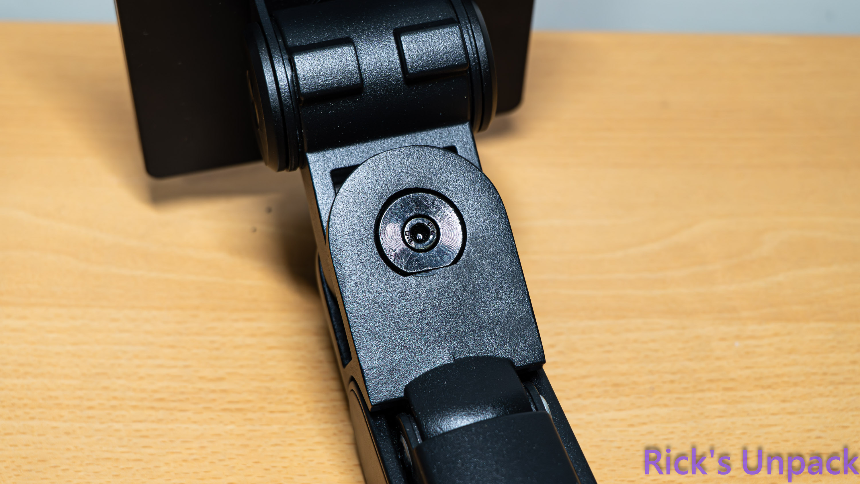

在安裝盤後方的轉軸處同樣有一個內六角的螺絲,可以調整轉軸的承重能力,而這個螢幕安裝盤最大的承重能力為20 KG。
而這個螢幕掛座是採用可拆式設計,玩家可以先將主要有鎖孔的托盤拆下來跟螢幕組裝,最後再將螢幕掛上托盤,筆者覺得這樣的設計會比較方便。

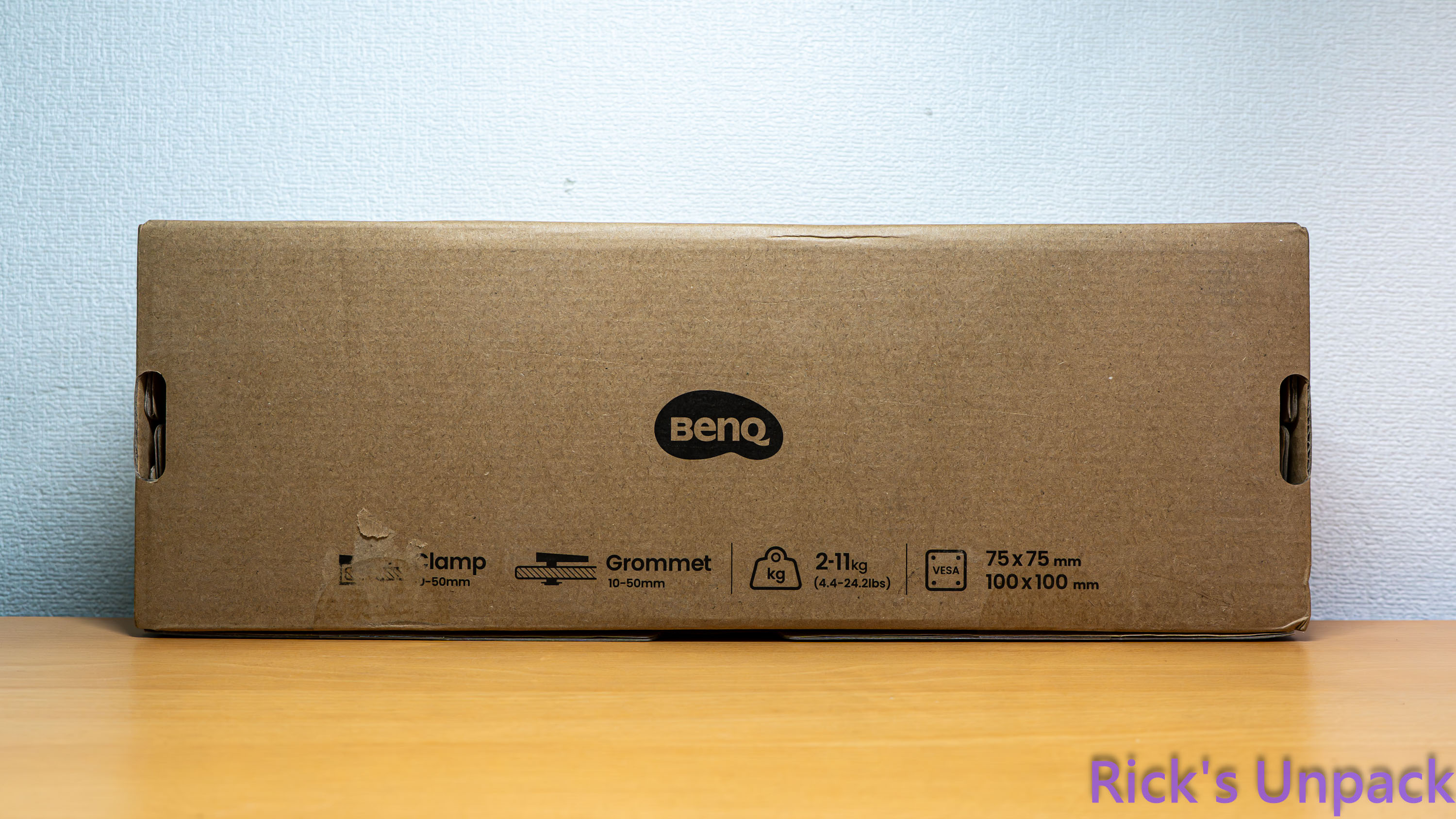

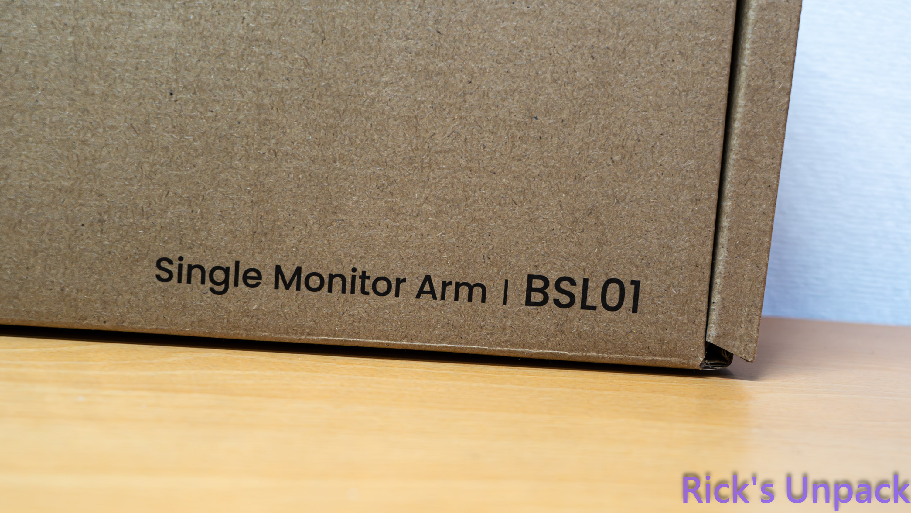

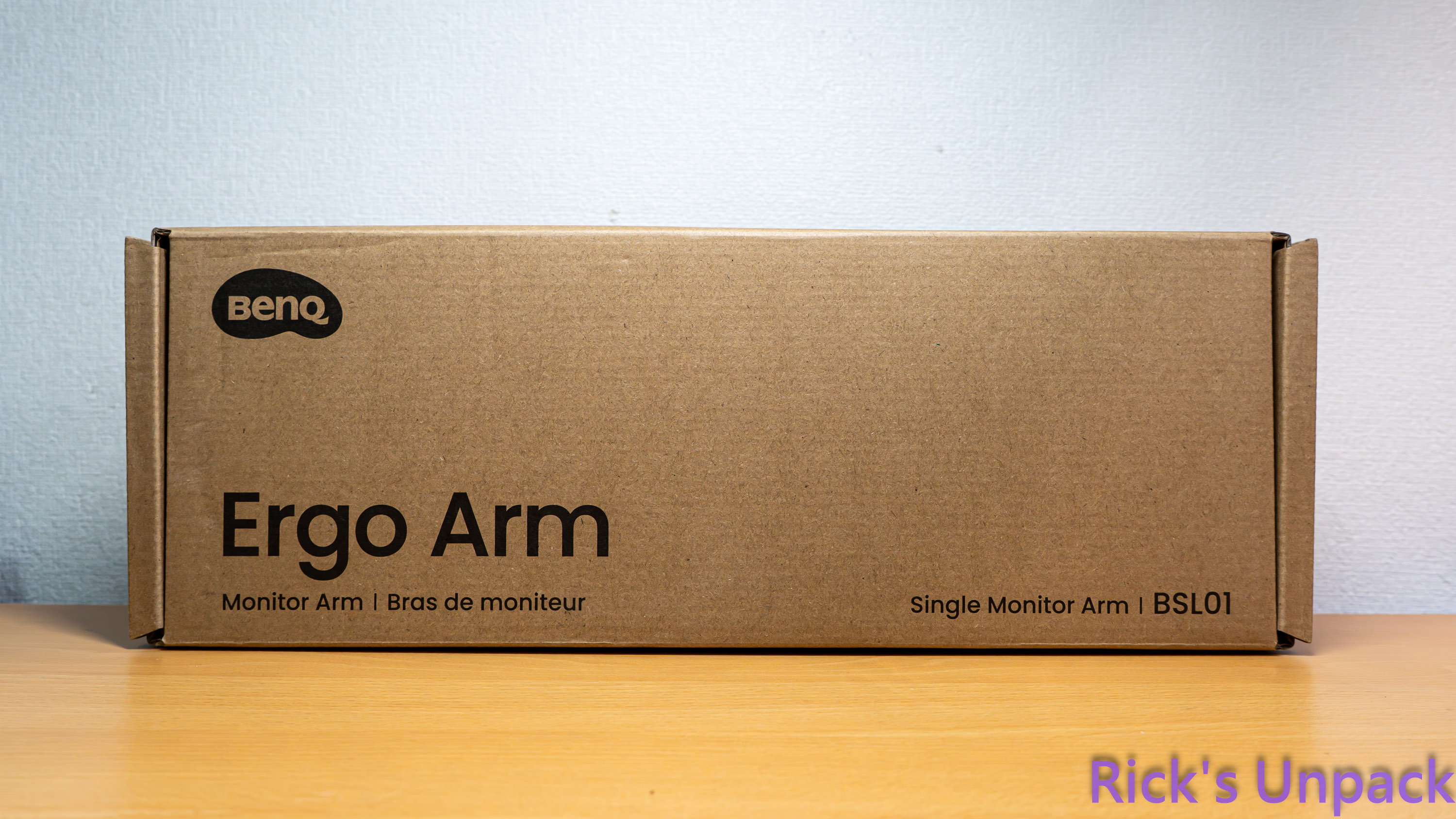

接著來到新一代的BSL01,在包裝上與第一代相同,同樣採用素面紙盒包裝,左半部有品牌LOGO以及型號字樣。
主要就是在右下角的型號字樣有區分,這次的型號取名為BSL01。
背面同樣放上這款支架支援兩種不同的桌面安裝方是,VESA腳位也同樣支援100 x 100 mm與75 x 75 mm,主要差異就是在螢幕重量上最大只能承受11公斤。

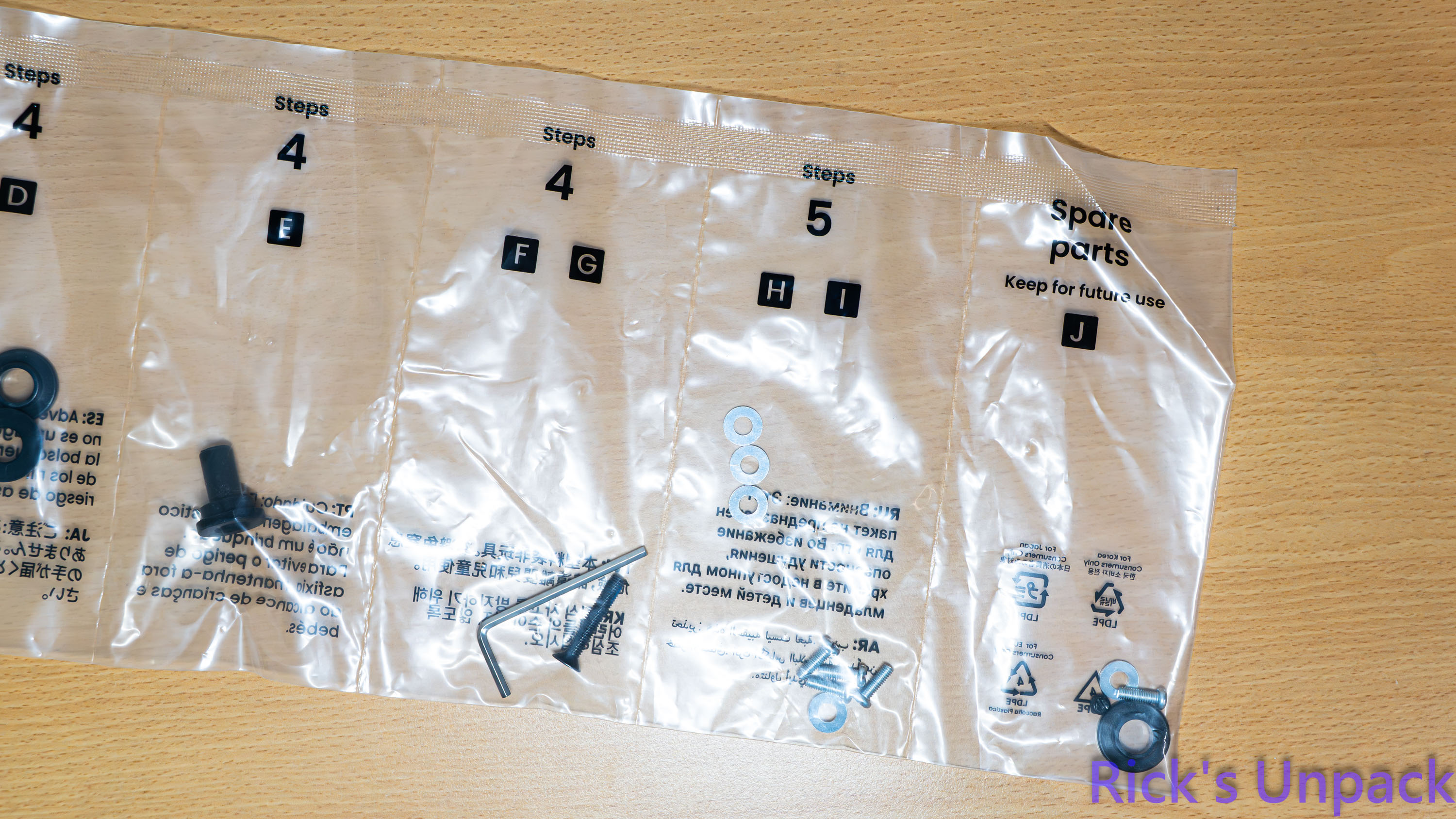

配件包部分與一代相同,每個小區塊正面都有印上步驟的數字以及對應安裝說明書的英文字母標示,玩家依照手冊安裝時可快速知道要用哪個區域的配件。
最右側同樣有提供幾個零組件讓玩家留著當備用,以防未來原本的搞丟或損壞可以更換。

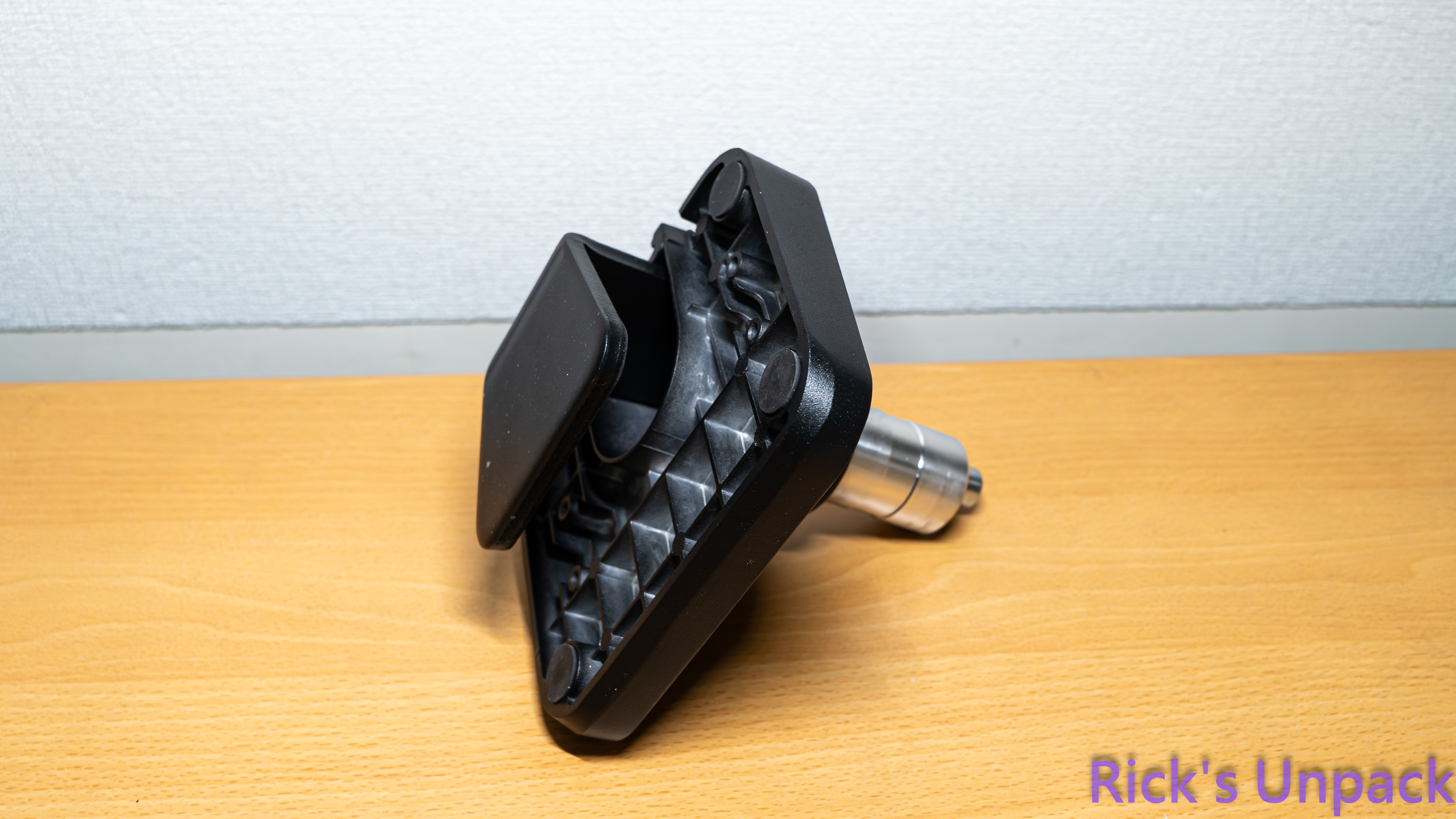

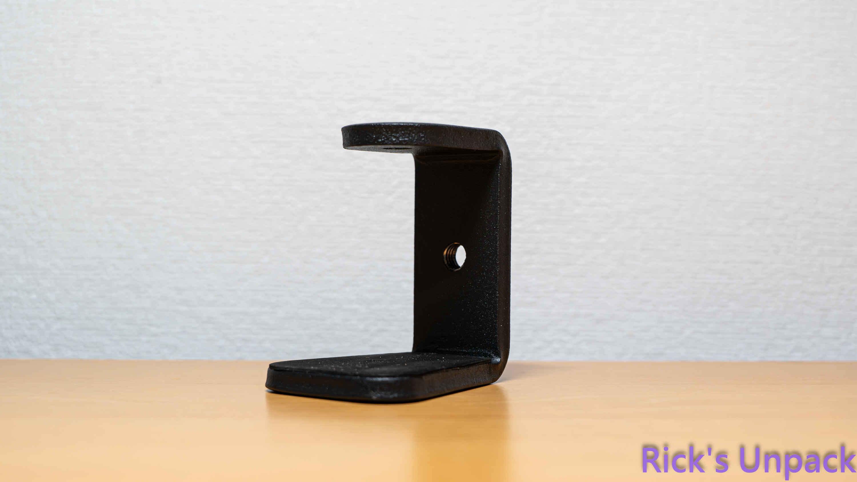

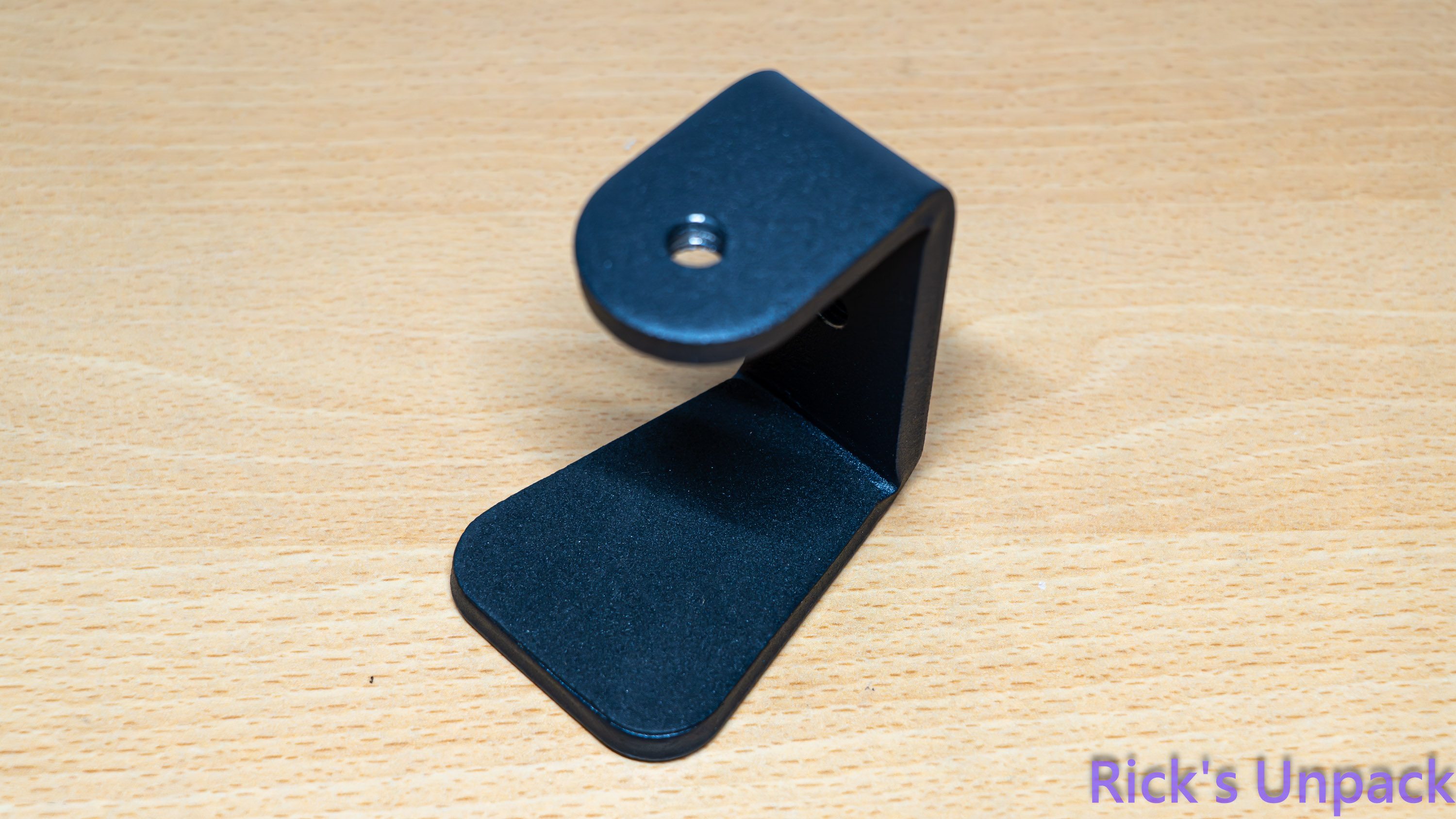

來到主要零件部分,首先是C型夾具,這次BSL01在側邊多加了一個鎖孔,讓這款夾具有兩個安裝方向可以讓玩家依照自身桌子型態來改變。
這次BSL01系列主要是將整組支架輕量化,因此C型夾具的尺寸也有略為縮小;不過在下半部同樣有預先黏上泡棉來防止夾具刮傷桌子表面。

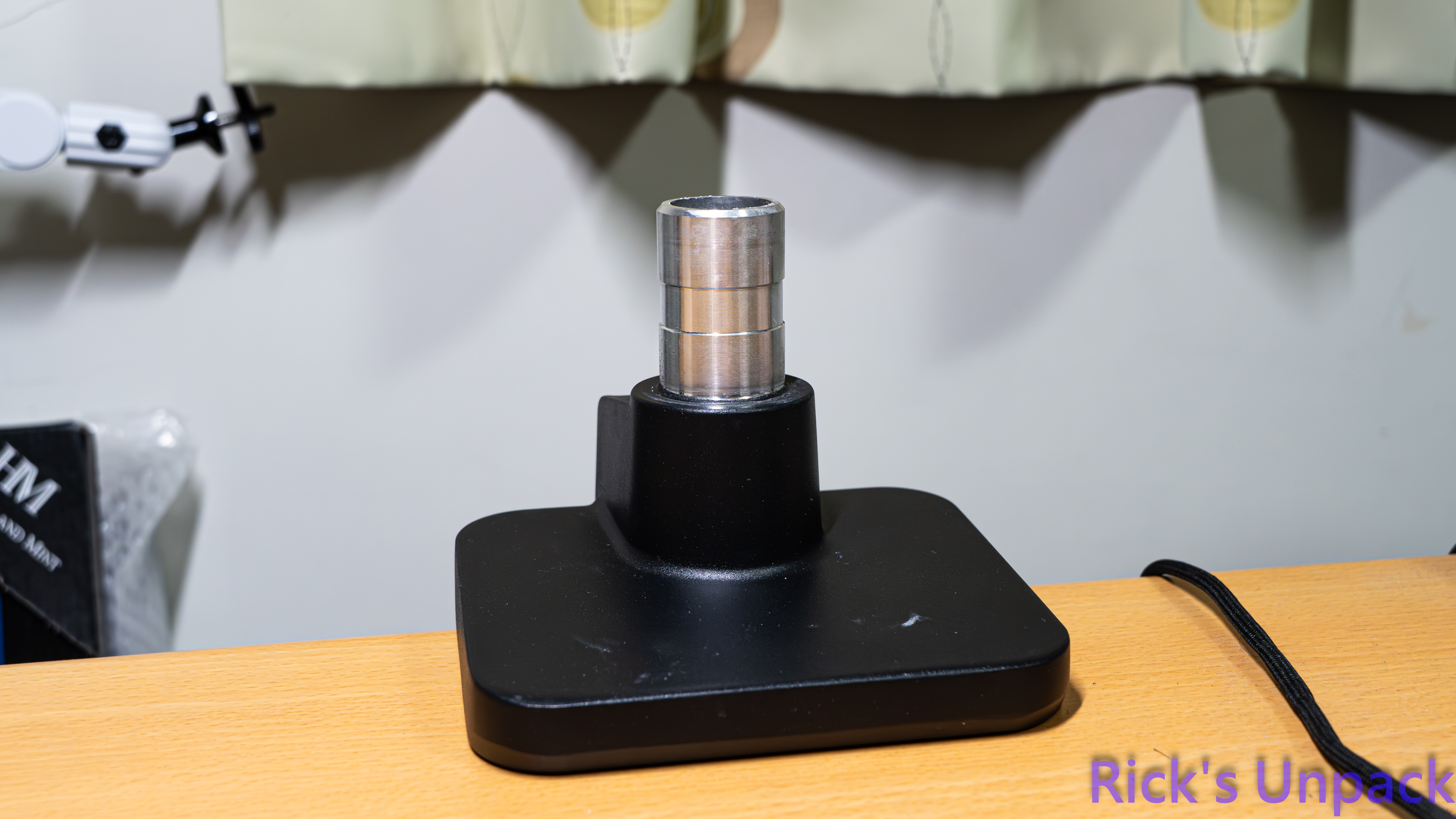

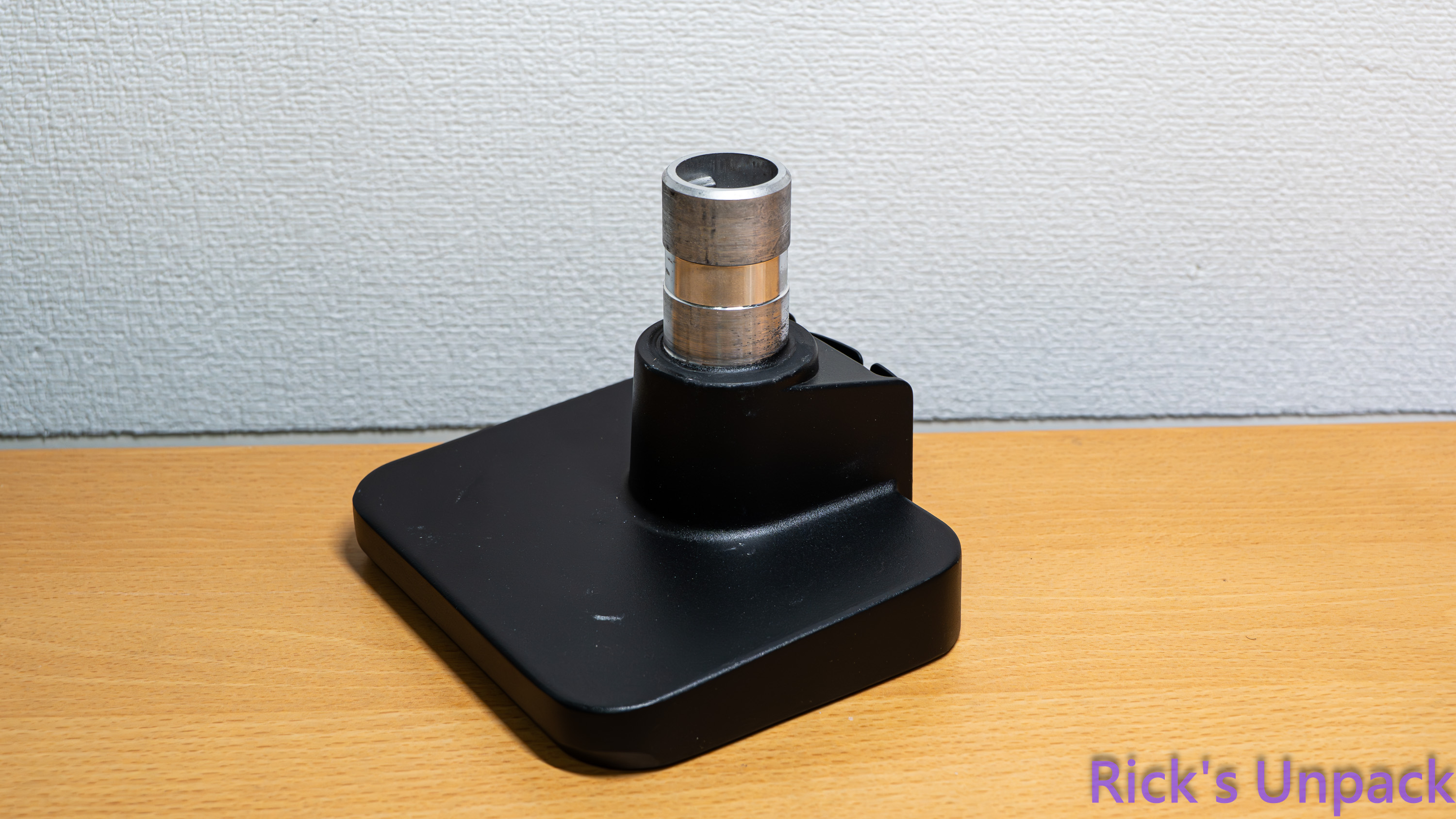

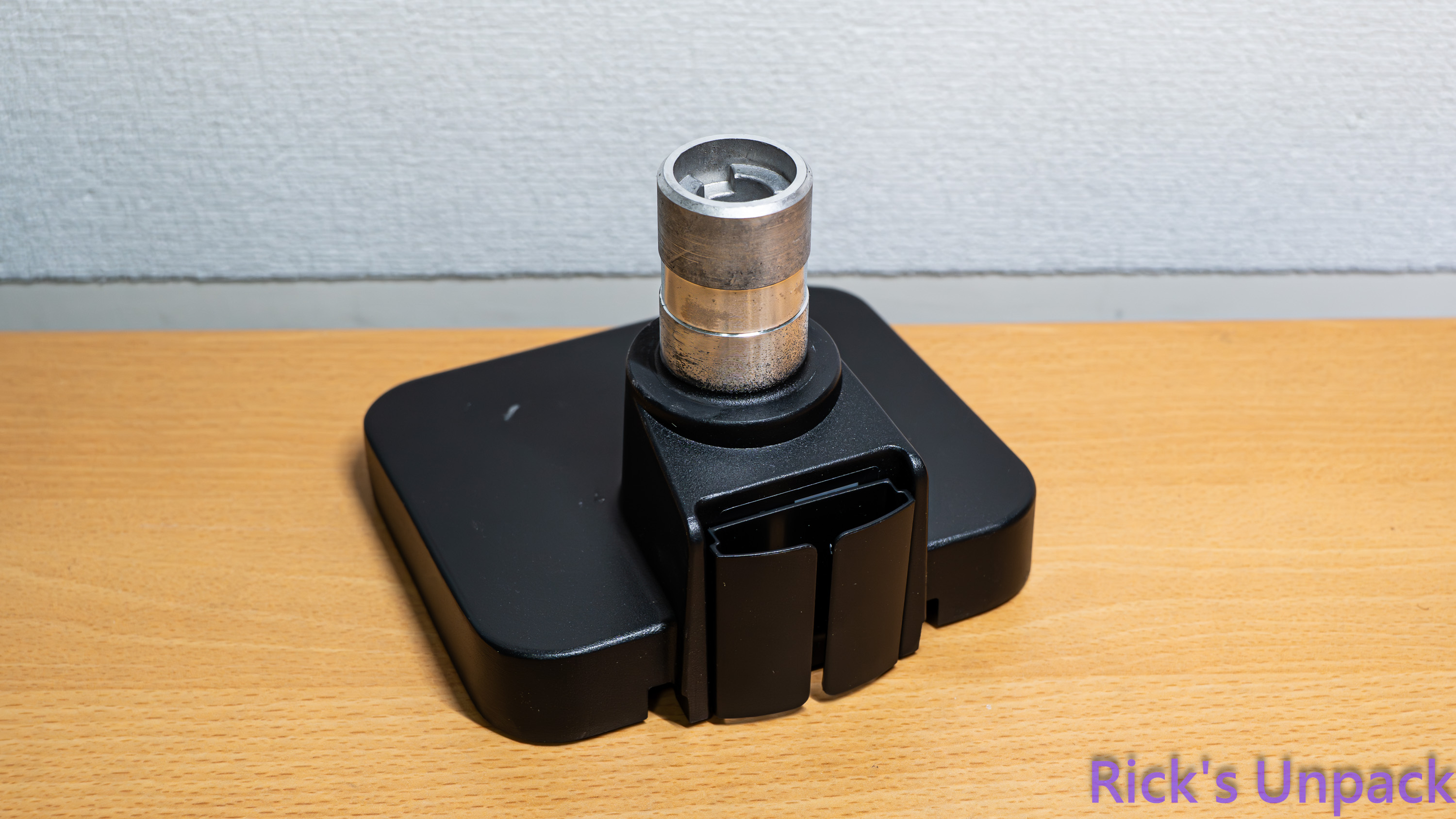

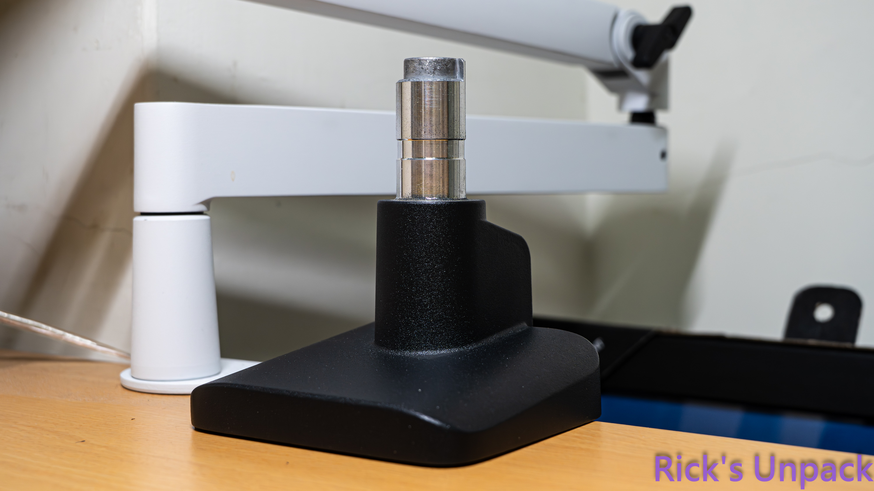

底座部分,BSL01也有稍微縮小尺寸,寬度來到108 mm;上半部銀色區塊圓柱體提供支撐臂的組裝使用。

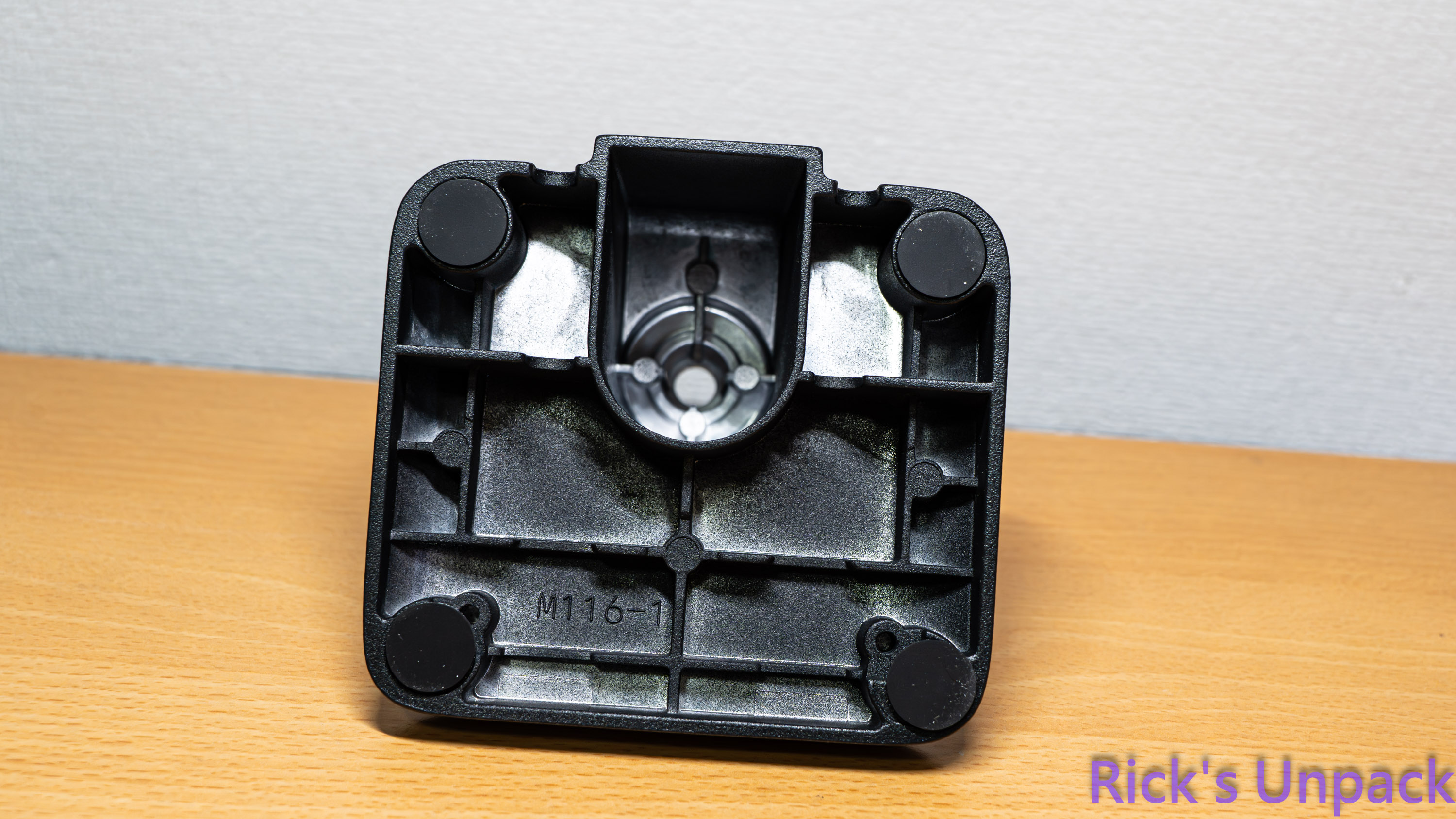

兩款螢幕支架底座的底部4個角落都有橡膠墊來防止底座滑動,也能避免底座刮傷桌面。

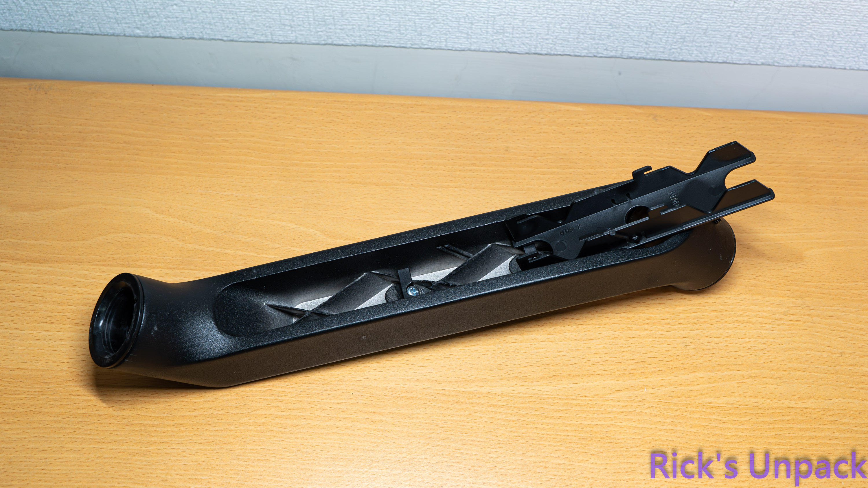

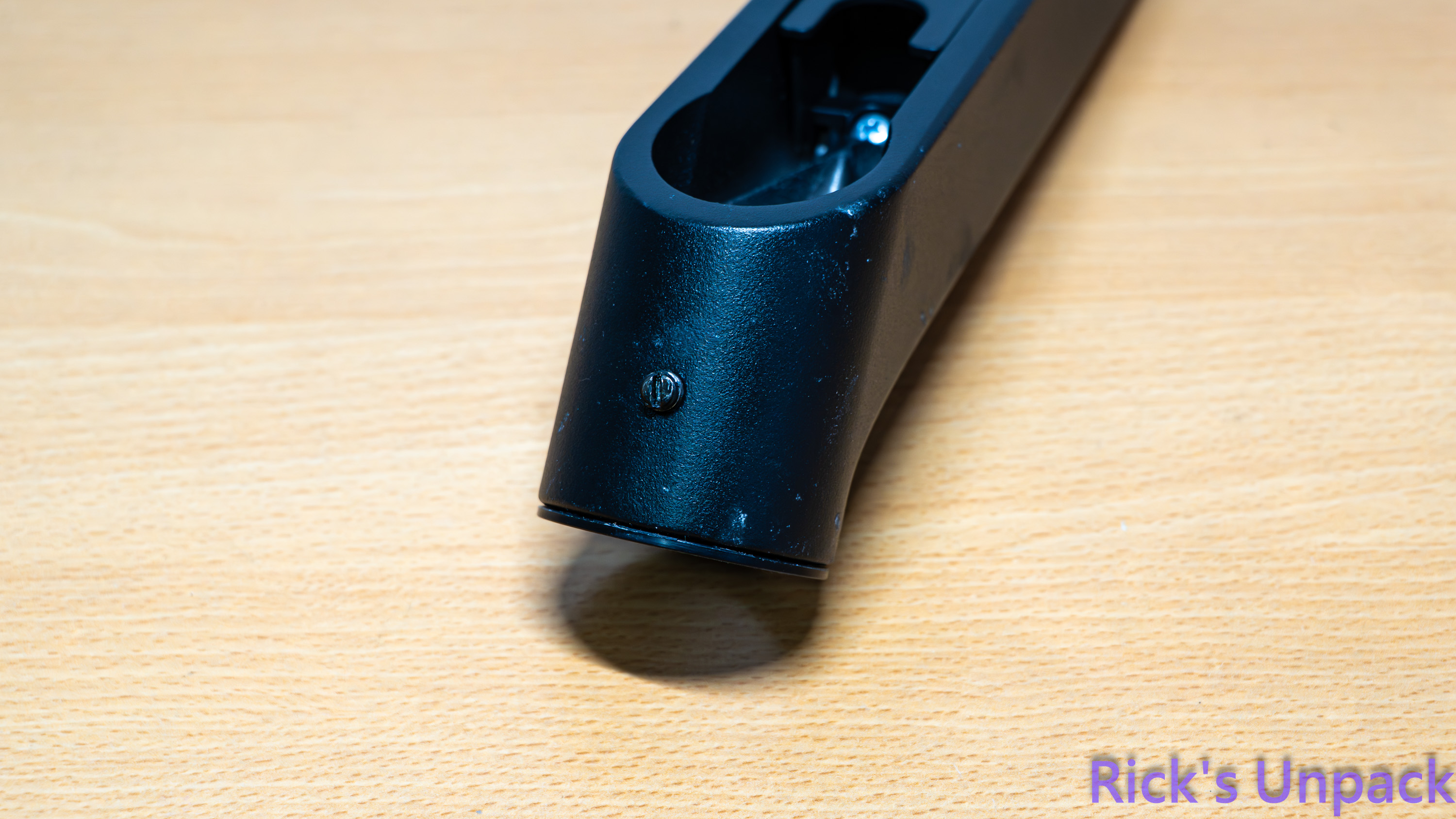

來到下支臂架左側為連接底座的圓孔,右側則為連接上支臂架的孔洞。

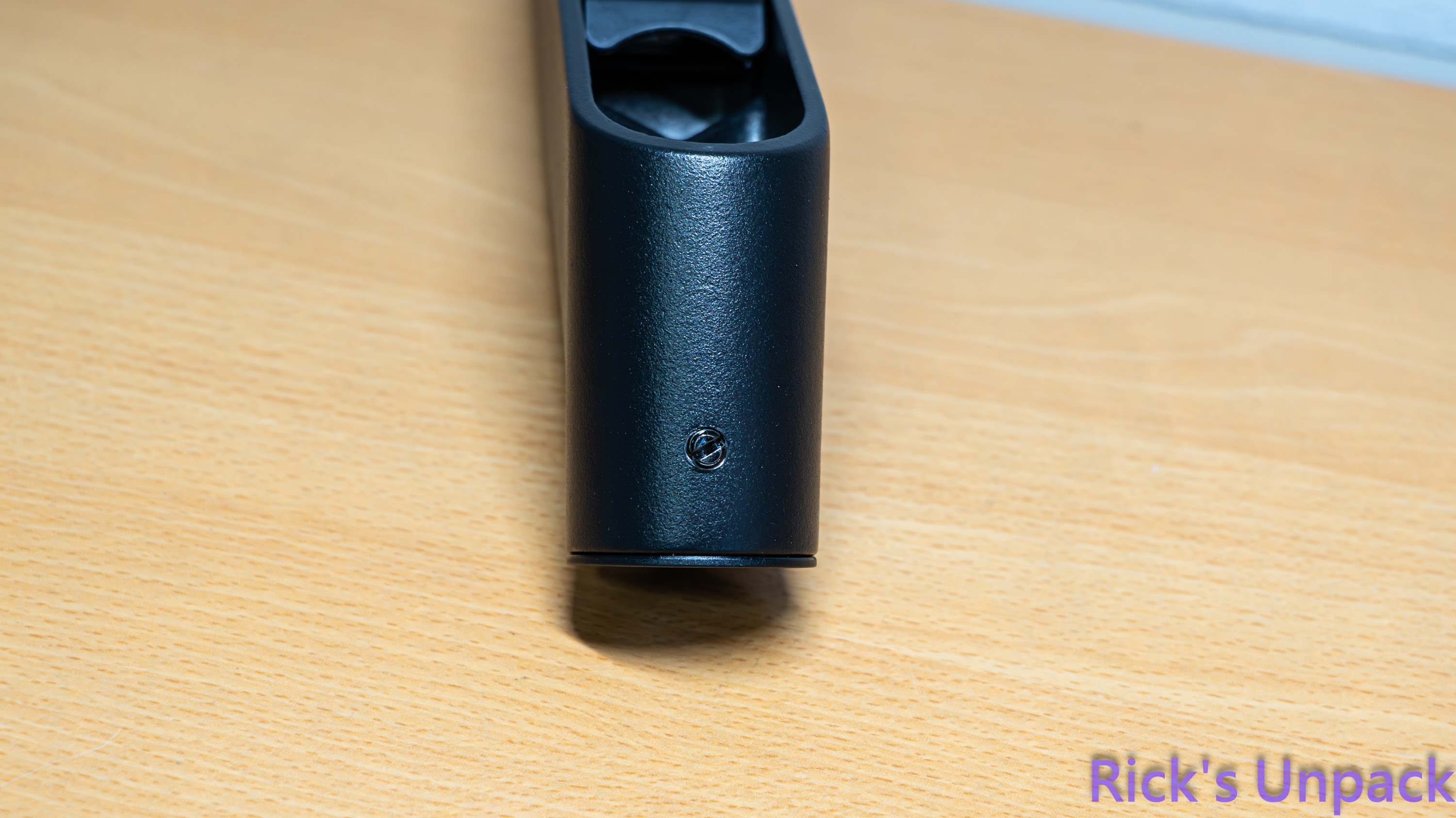

在下支臂架的兩個連接孔洞側邊都有一個鬆緊的一字螺絲,將支架安裝上去之後,鎖緊可以增加臂架的阻力。
內側同樣有整線夾的設計,玩家可以將螢幕的訊號線、供電線都從這邊收納。

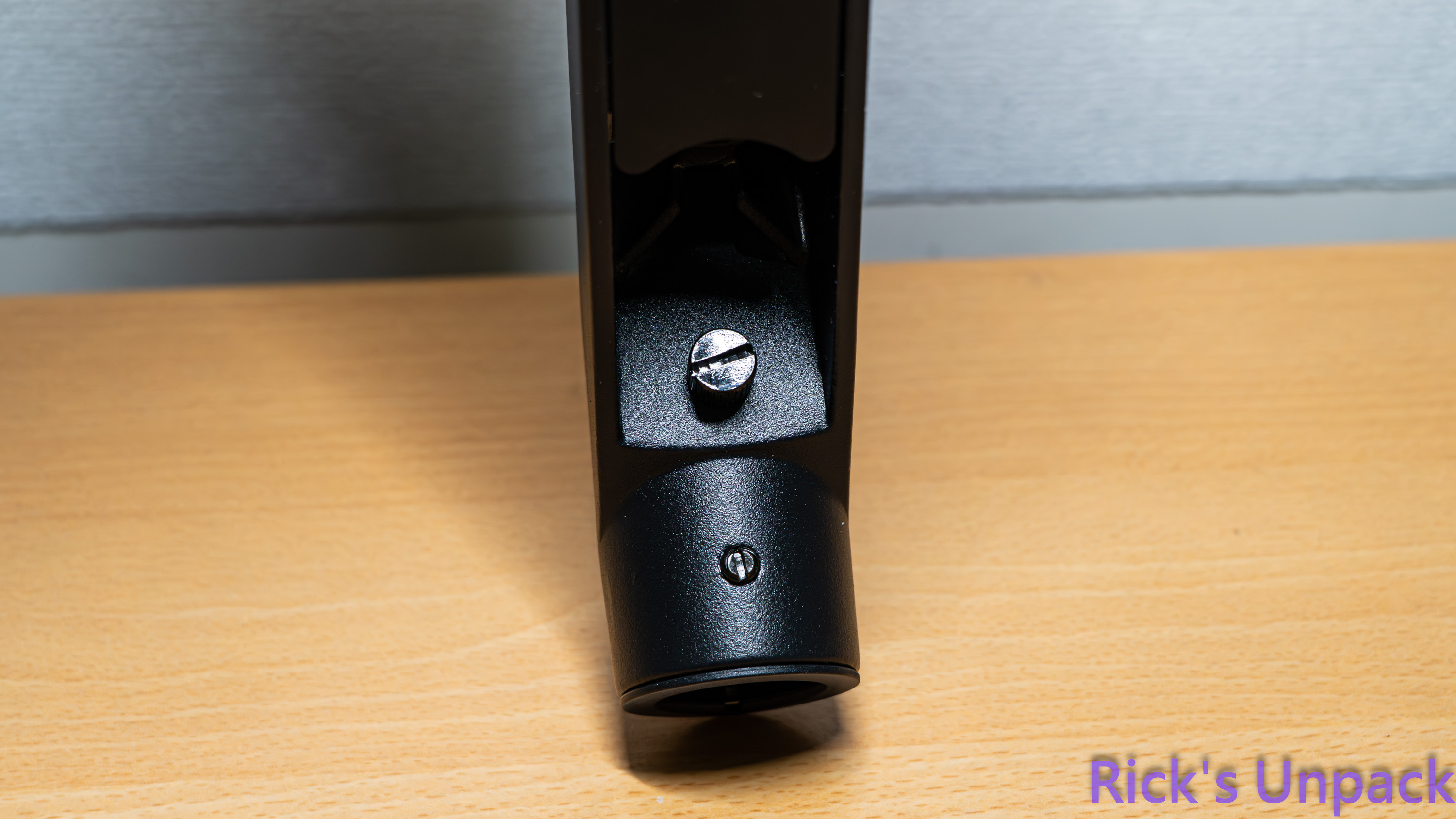

另外2代的180度跟360度,不過在機制設計上跟一代有不同的地方,2代直接將旋鈕設計在下支臂架的內側,玩家可以透過螺絲的鬆緊來選擇下支臂架的可旋轉角度。

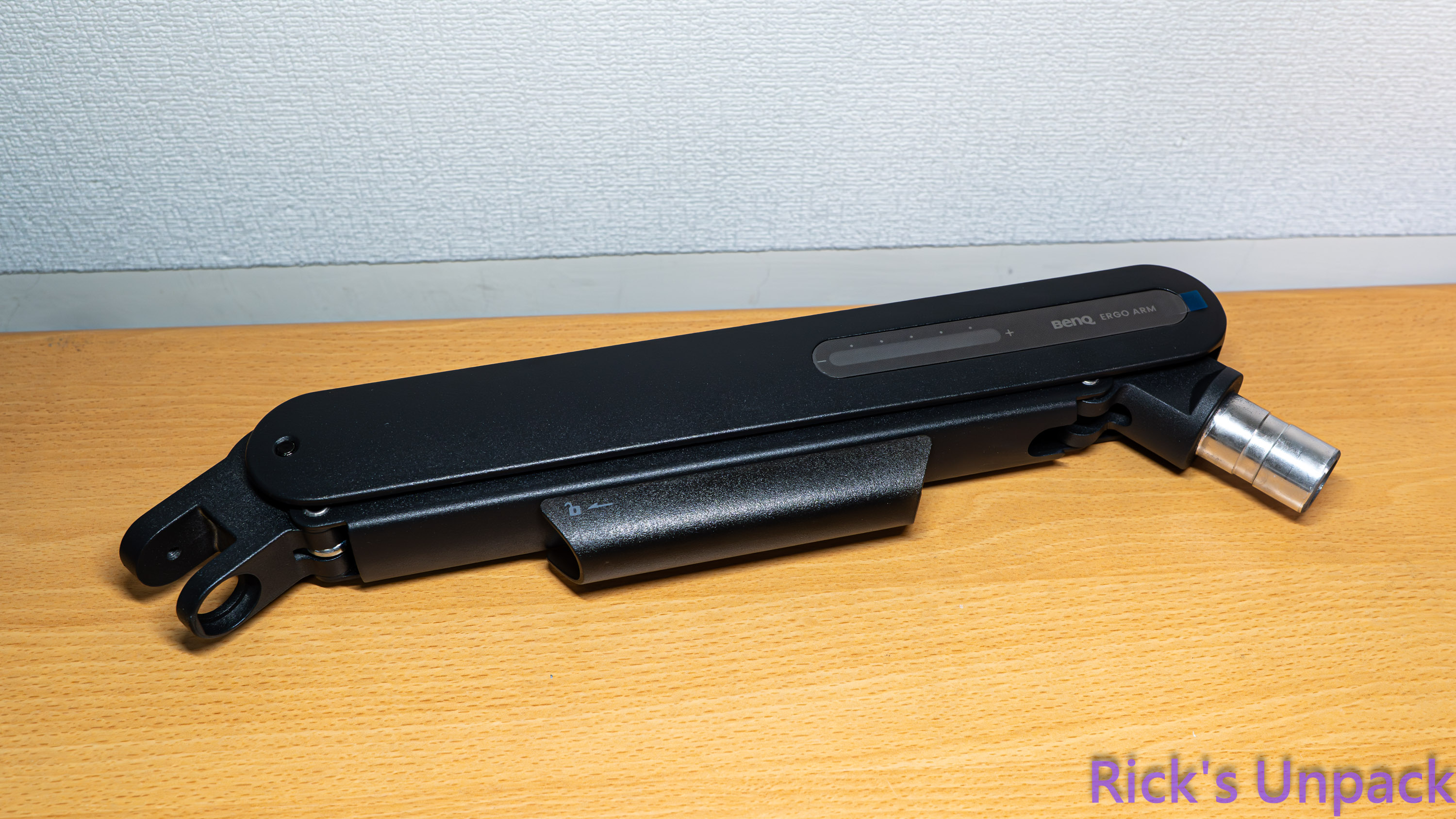

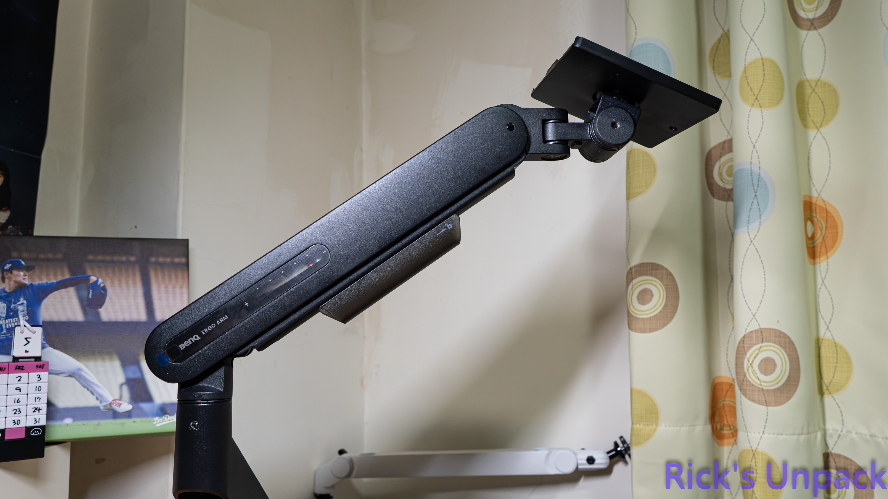

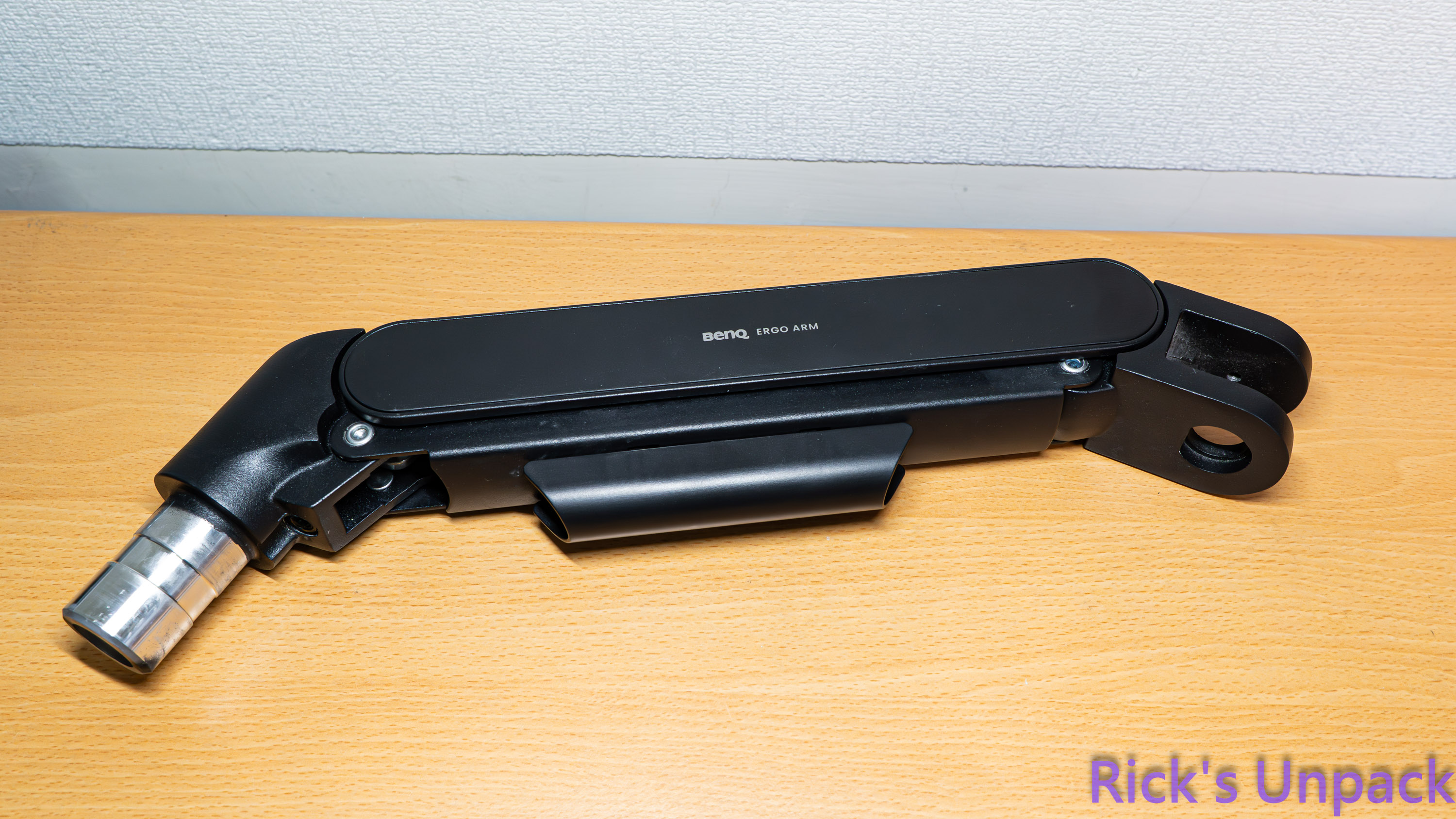

接著是上支臂架,主要是負責連接轉軸臂與螢幕的支撐臂,右側銀色圓柱體區域是與前面提到的轉軸臂組合的連接處;左側則是與螢幕支架組裝的夾具。

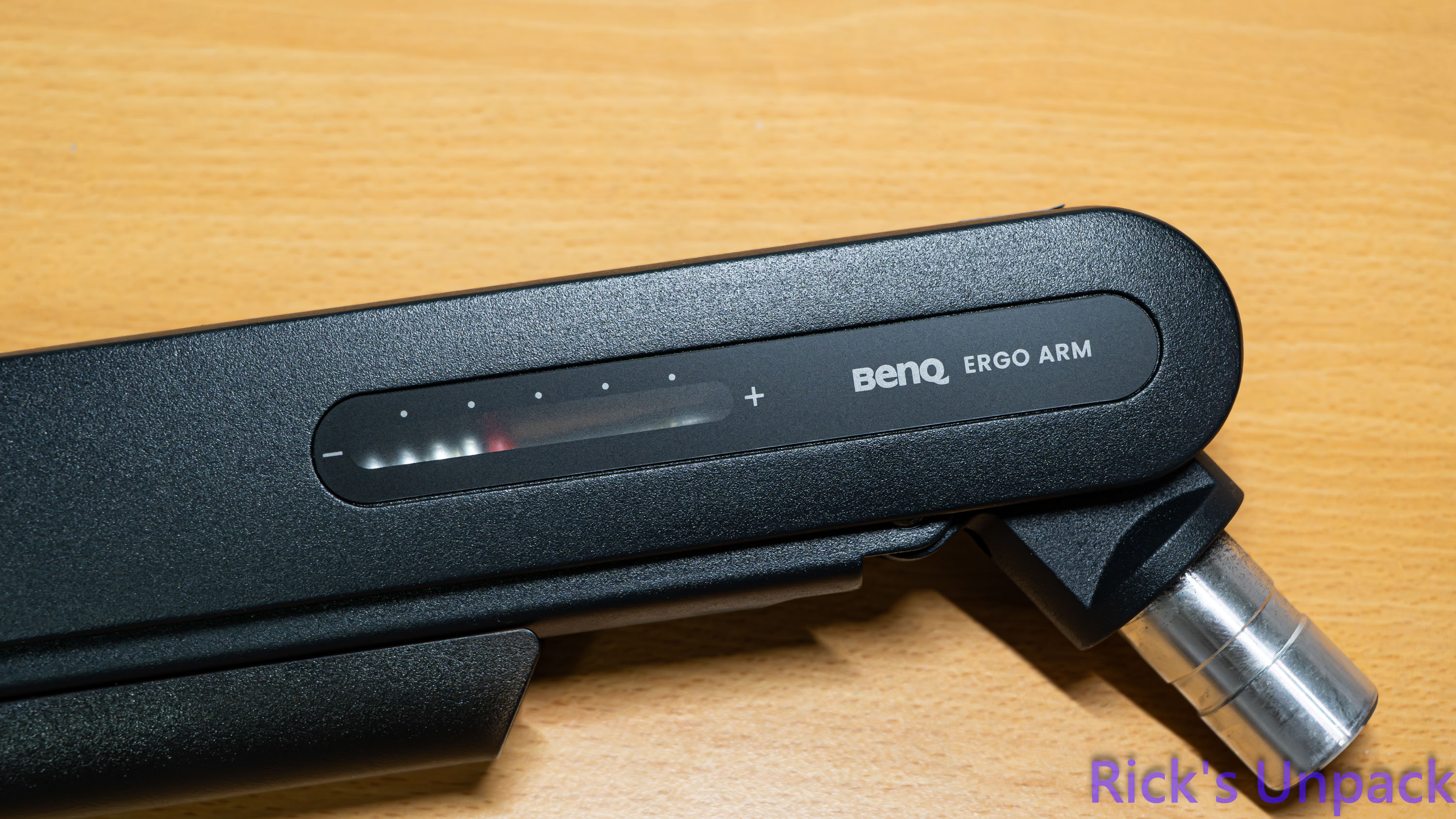

而2代在上支臂架的支撐設計上是採用彈簧式設計,並且這次也在臂架的側面加設透明面板來讓玩家清楚看到目前彈簧的支撐力道,後續也更方便針對不同重量的螢幕來調整。

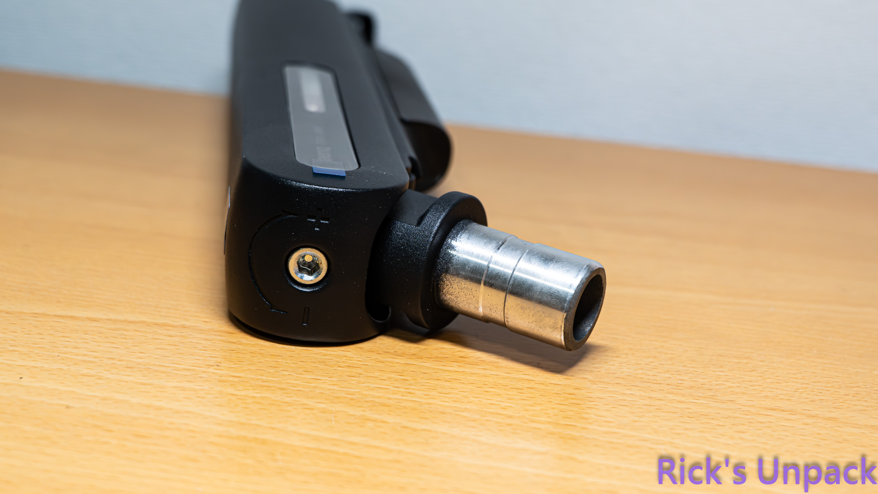

在跟下支臂架連接的銜接處有設計彈簧鬆緊度的內六角旋鈕,玩家可利用配件包的六角螺絲進行鬆緊度的調整。

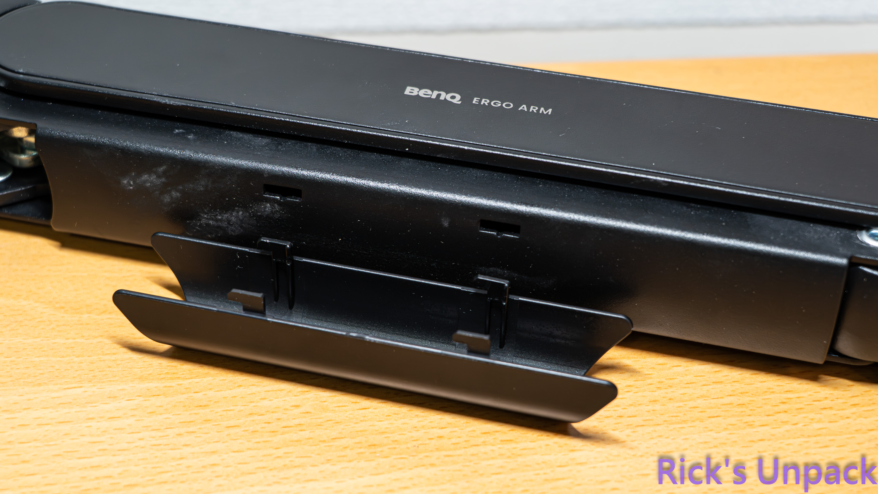

在上支臂架的內側同樣有設計卡扣式的整線夾,往右側推即可將遮蓋拔下來並將線材收納在該區域。

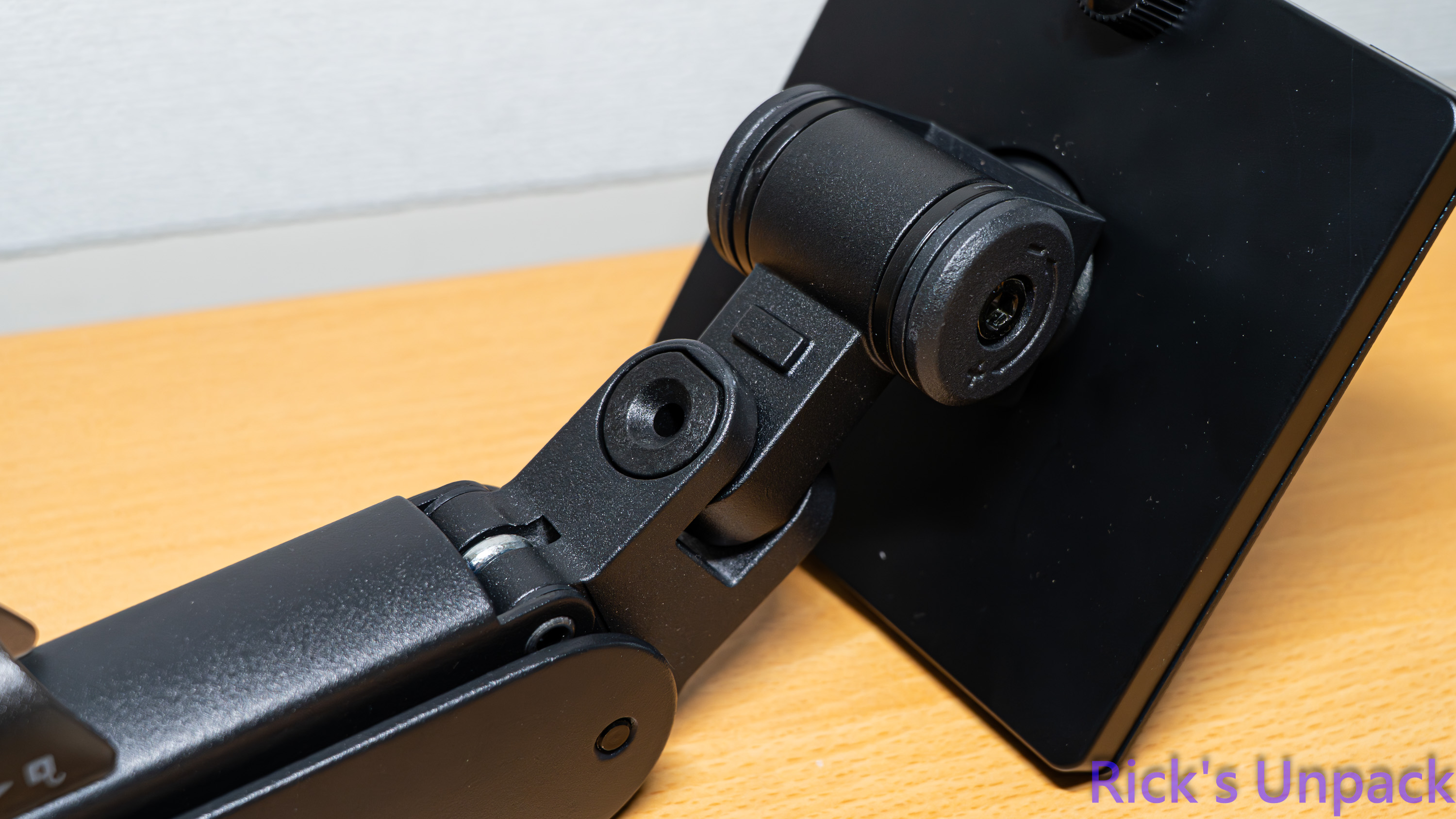

在螢幕安裝盤後方的轉軸處同樣有一個內六角的螺絲,可以調整轉軸的承重能力,而這個螢幕安裝盤最大的承重能力為11 KG。

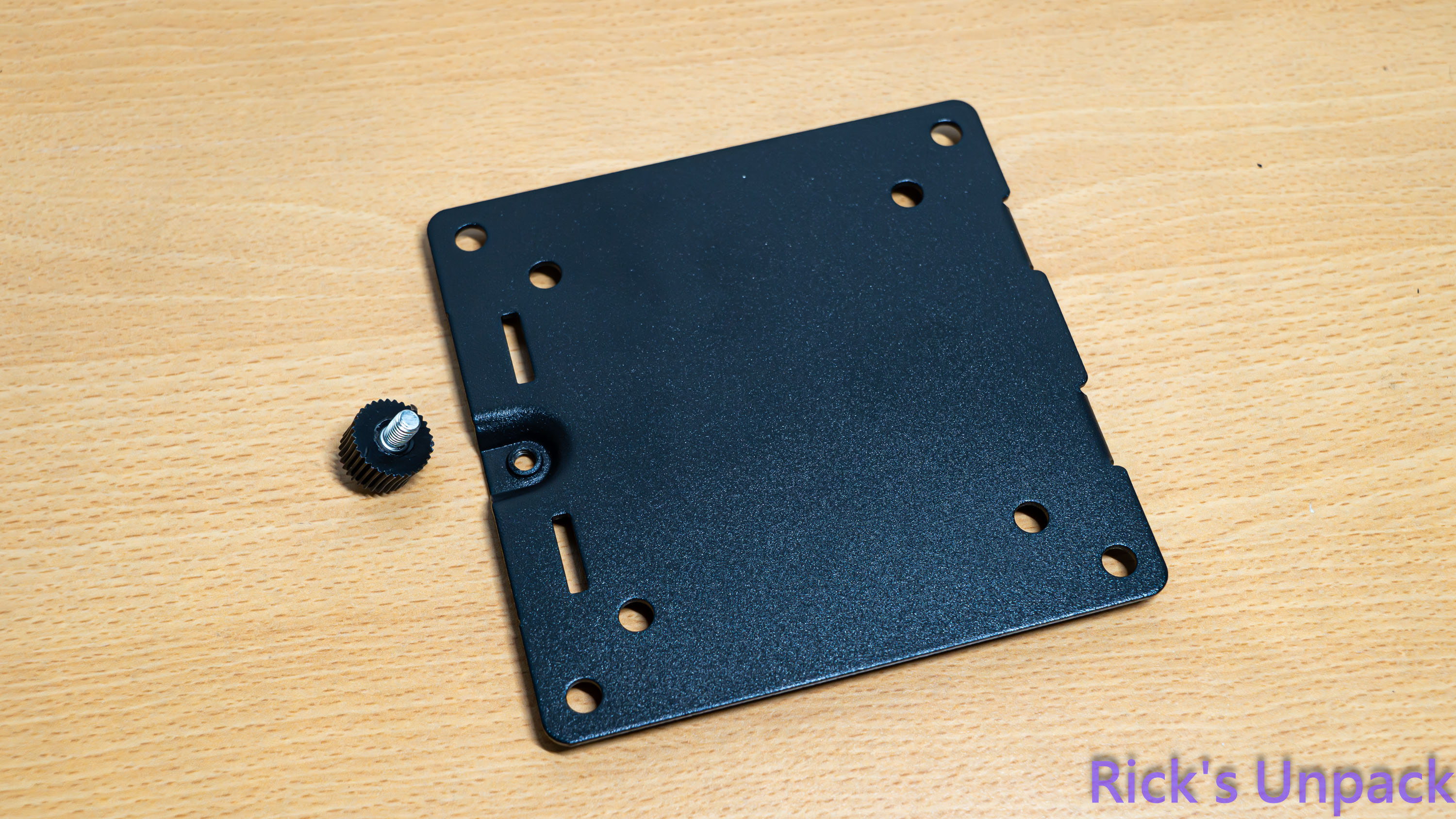

螢幕掛座維持可拆式設計,玩家可以先將主要有鎖孔的托盤拆下來跟螢幕組裝,最後再將螢幕掛上托盤;安裝孔位一樣支援目前主流的VESA 100 x 100 mm和75 x 75 mm。

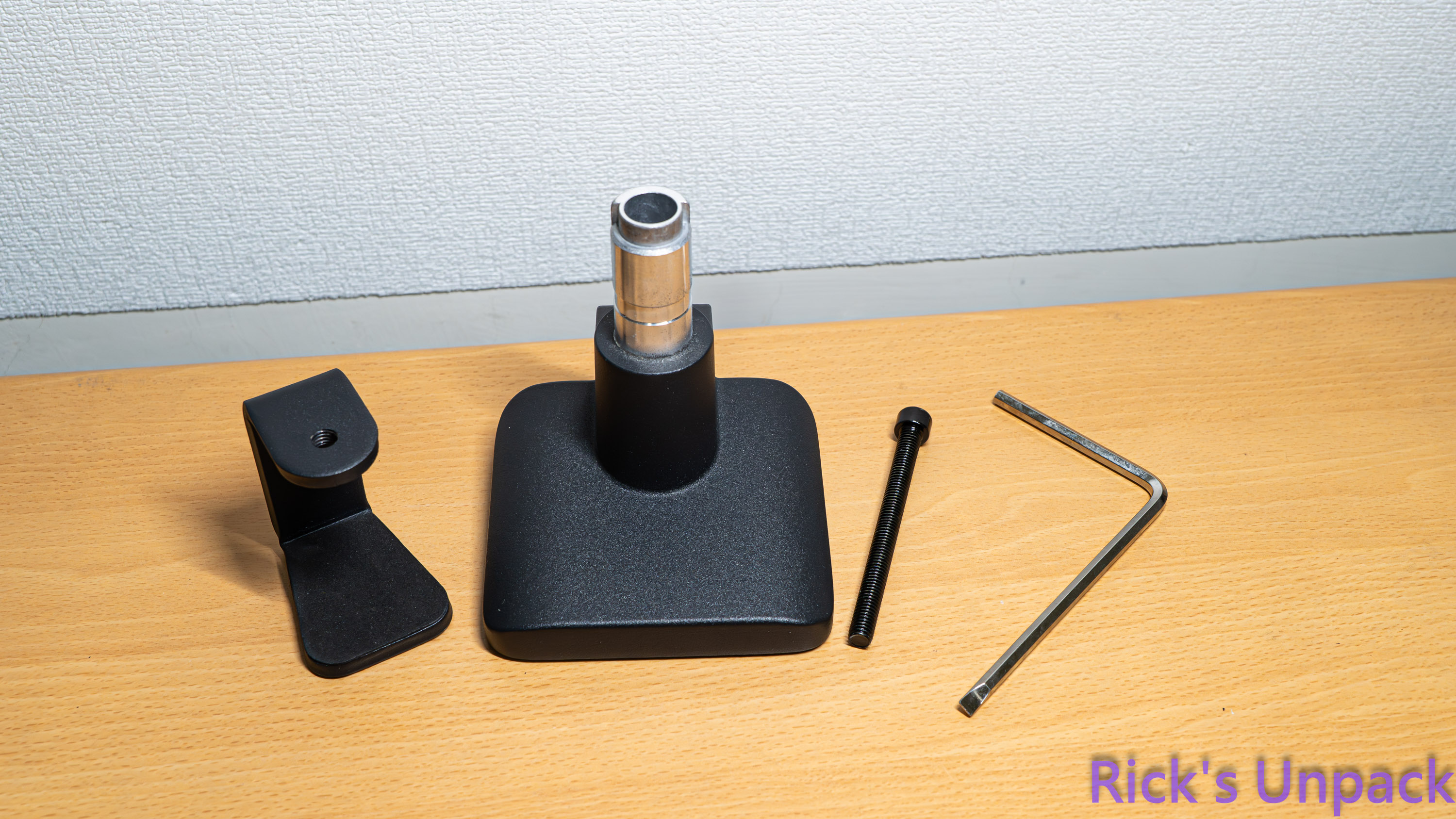

接著來到組裝部分,首先是一代BSH01,需要C型夾具、底座以及配件包的六角起子跟螺絲。
接著將螺絲放到底座的圓柱體內部,並且將C型夾具放到底部的凹槽裡面,接著先用螺絲進行初步的固定。

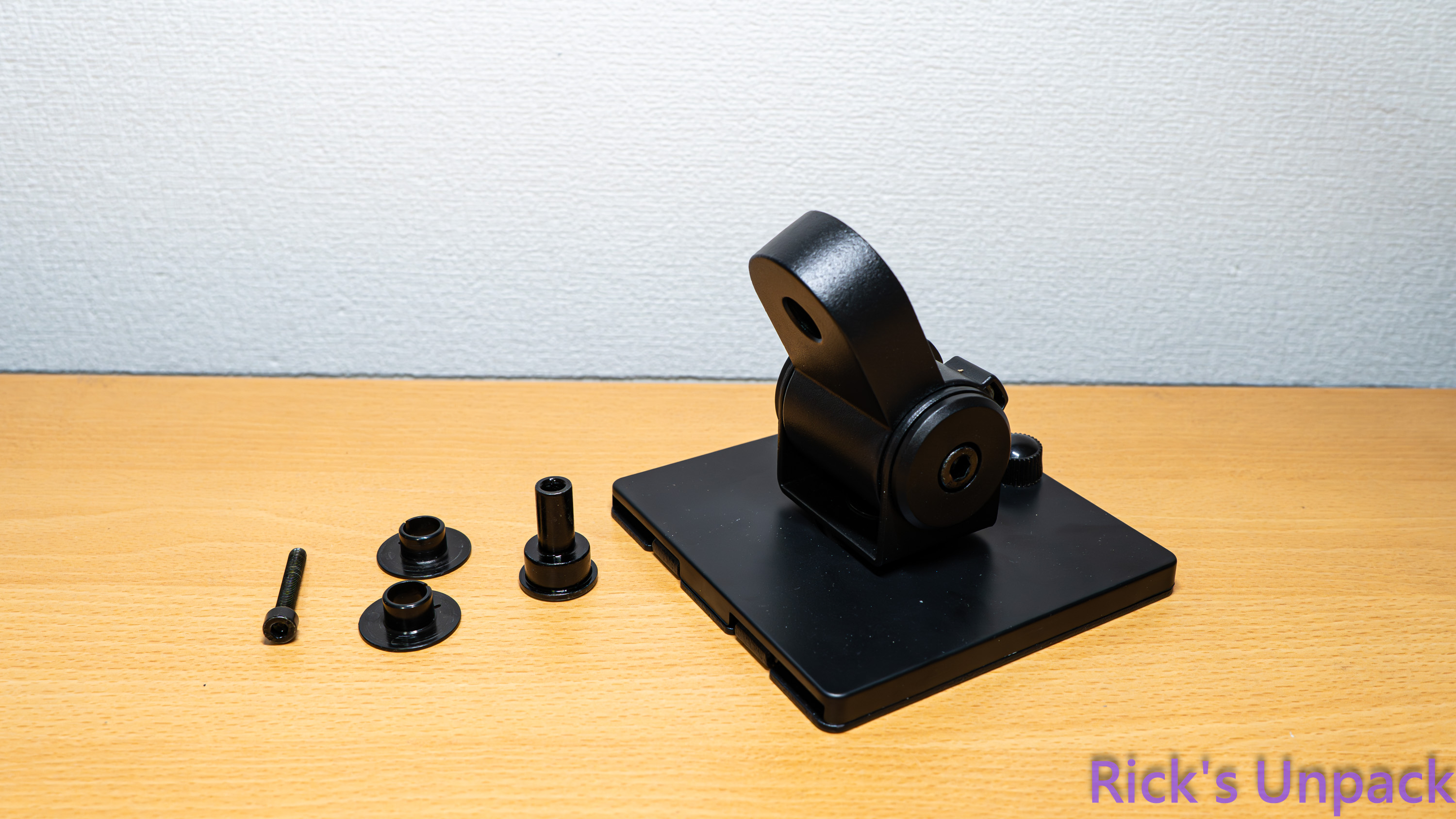

接下來是安裝螢幕掛座到上臂支架上,需要將Step 5的配件拿出來,分別是兩個短套筒、一個長套筒以及一根螺絲。
在安裝掛座上臂架時,除了長套筒本身跟臂架的鎖孔有防呆設計,玩家也要注意螢幕掛座的方向,後續才能順利將螢幕掛上去。

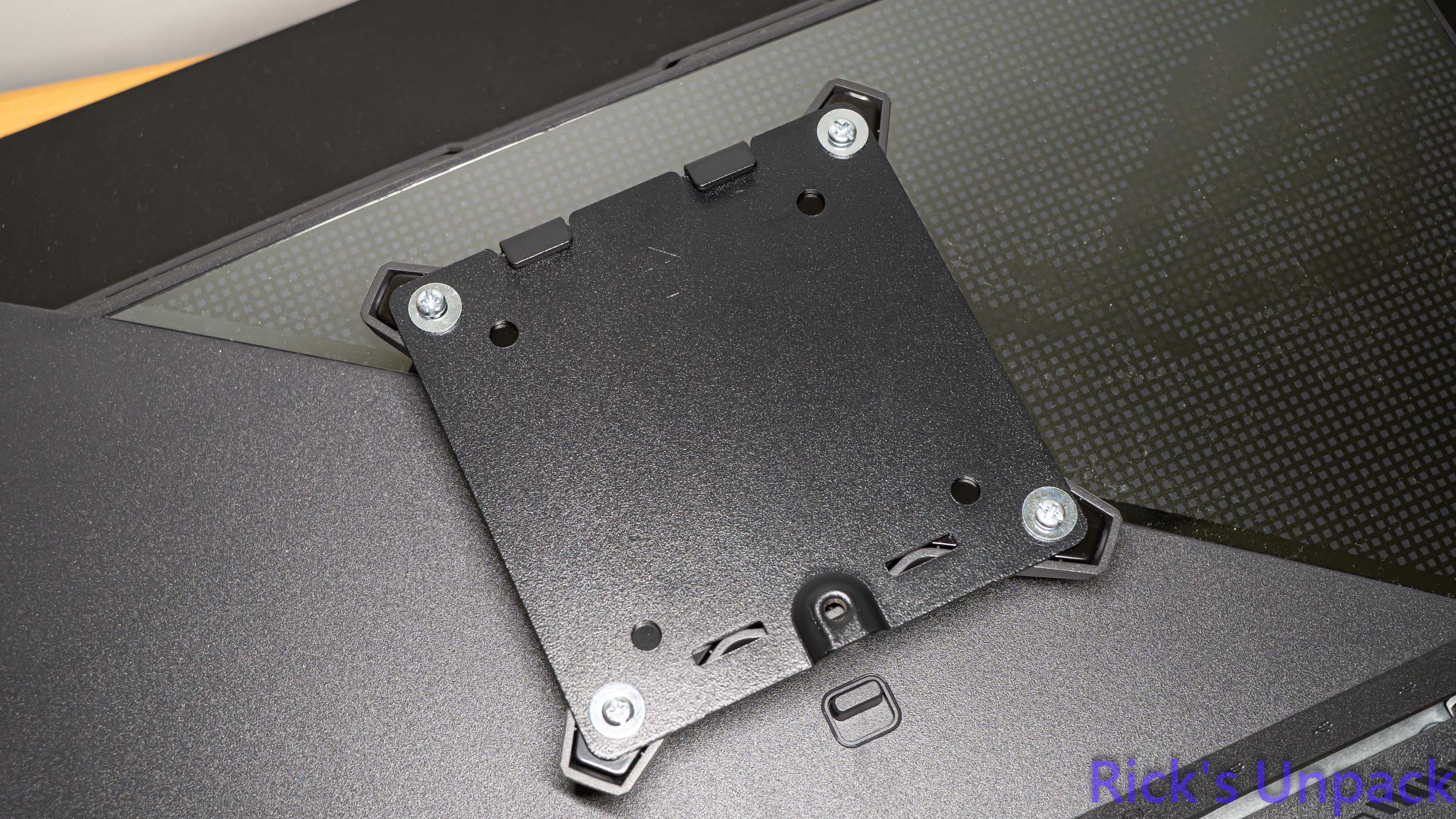

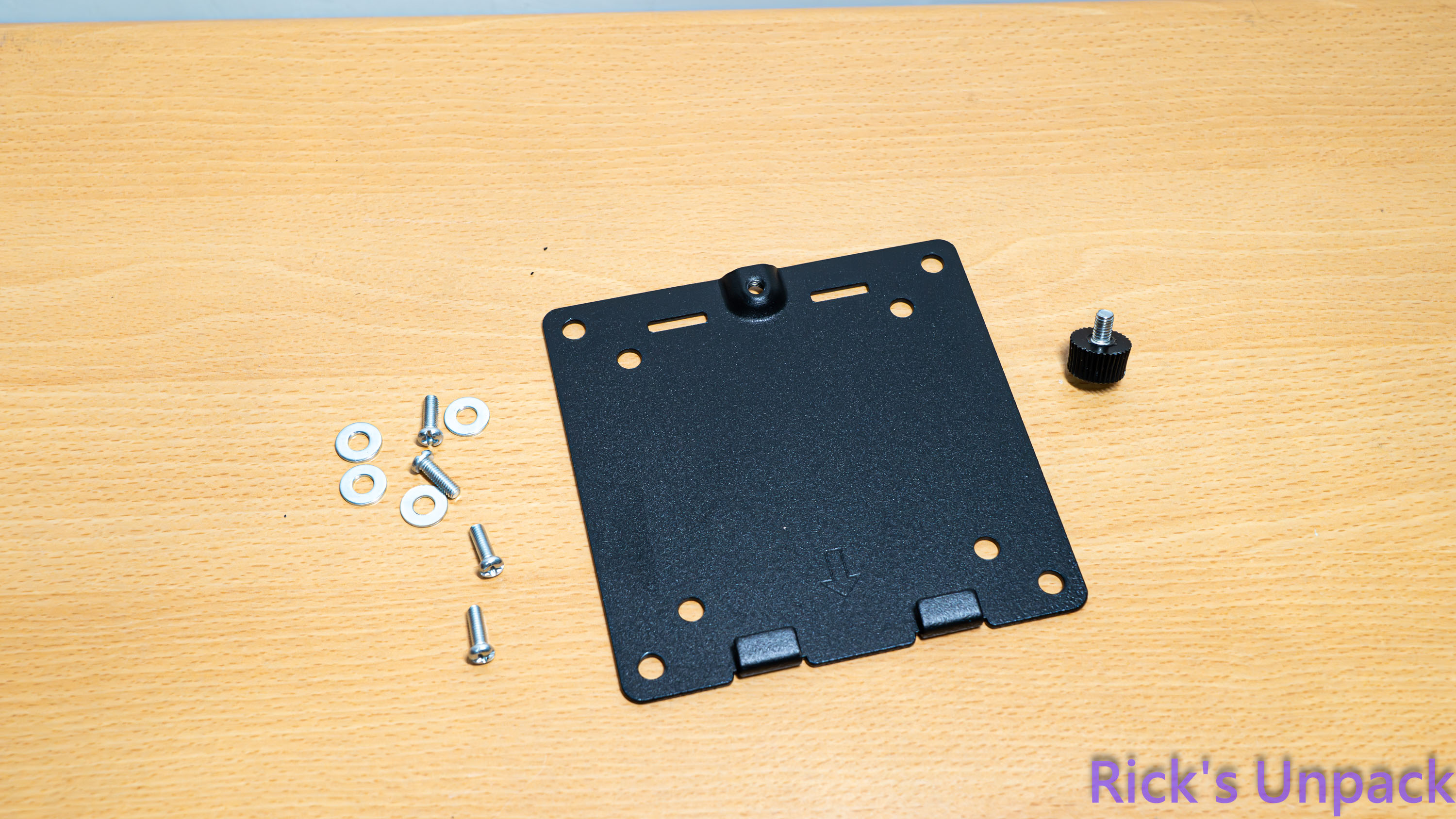

螢幕安裝盤裝上上臂支架後,就可以組裝到下支臂架上,接著單獨將安裝盤拆下來,並從配件包將螺絲跟墊片各拿4個出來,要安裝到螢幕背面。
在將安裝盤裝上螢幕時,也要確認掛勾朝上、鎖孔朝下的方向,接著依序將螺絲跟墊片鎖上去即可完成安裝。

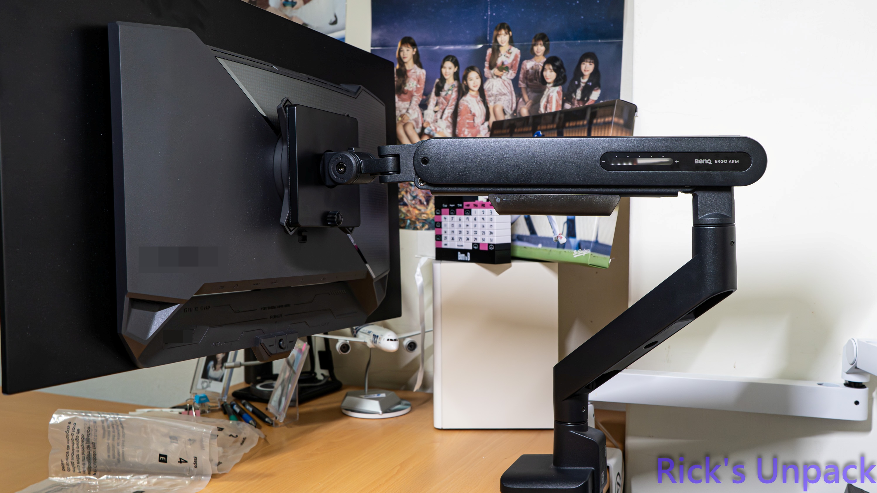

最後螢幕順著安裝盤的掛鉤卡上掛座之後,再將下方的螺絲安裝上去就完成整個螢幕支架的組裝了。

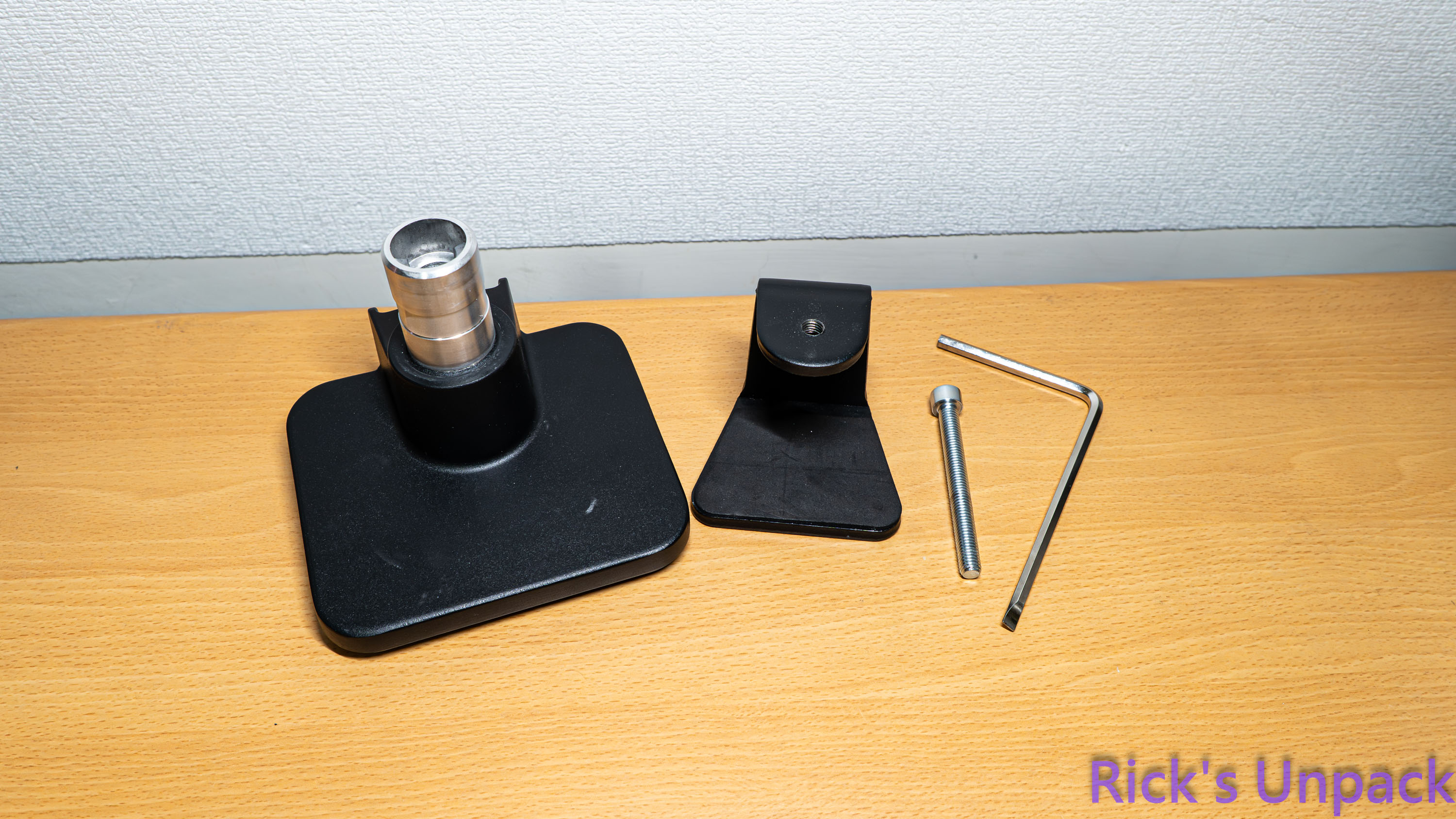

接著2代的BSL01在組裝順序上也大同小異,同樣先將C型夾具、底座、螺絲跟六角起子準備好。

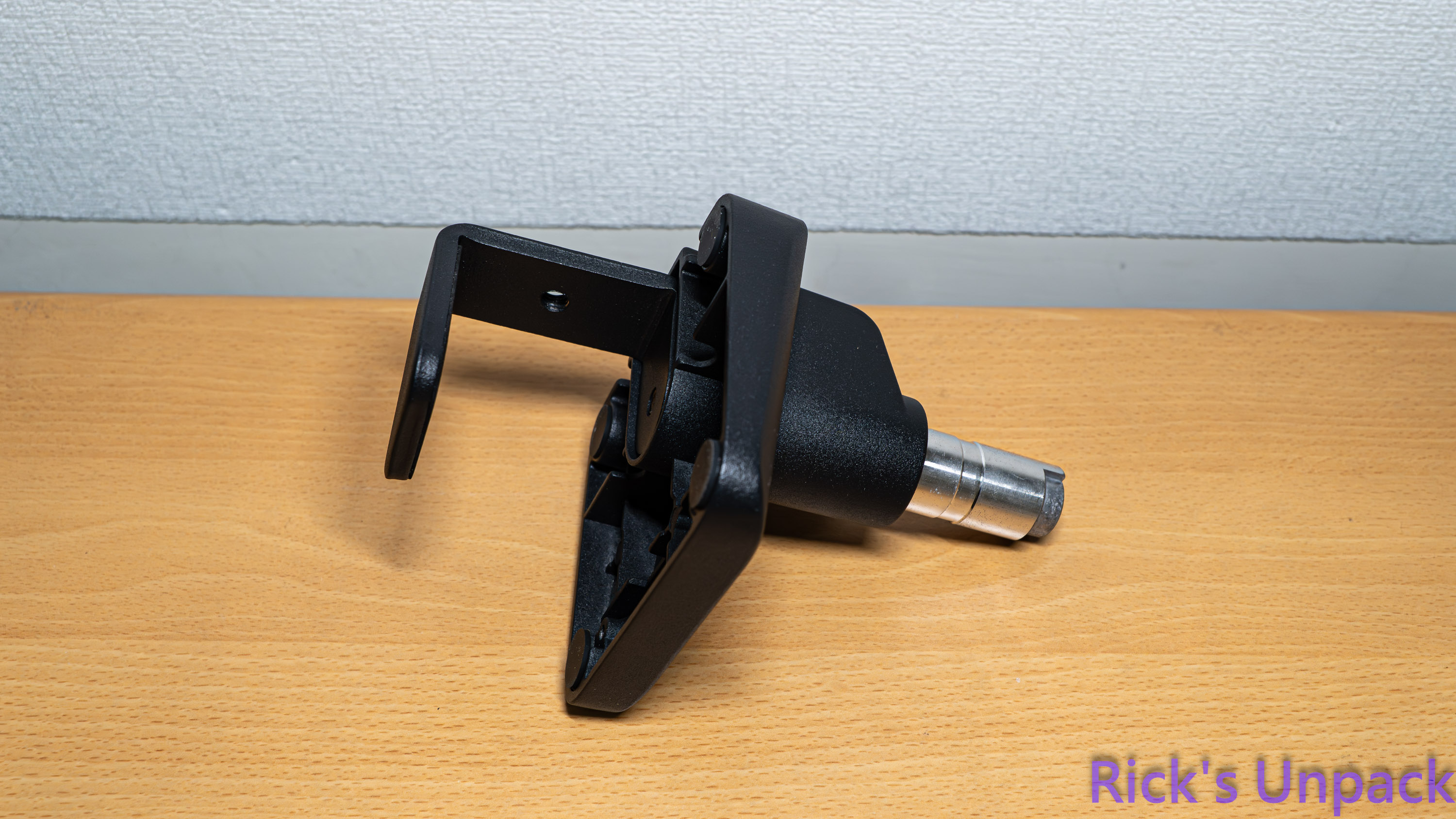

接著先將C型夾具透過螺絲跟底座先有初步的組裝。

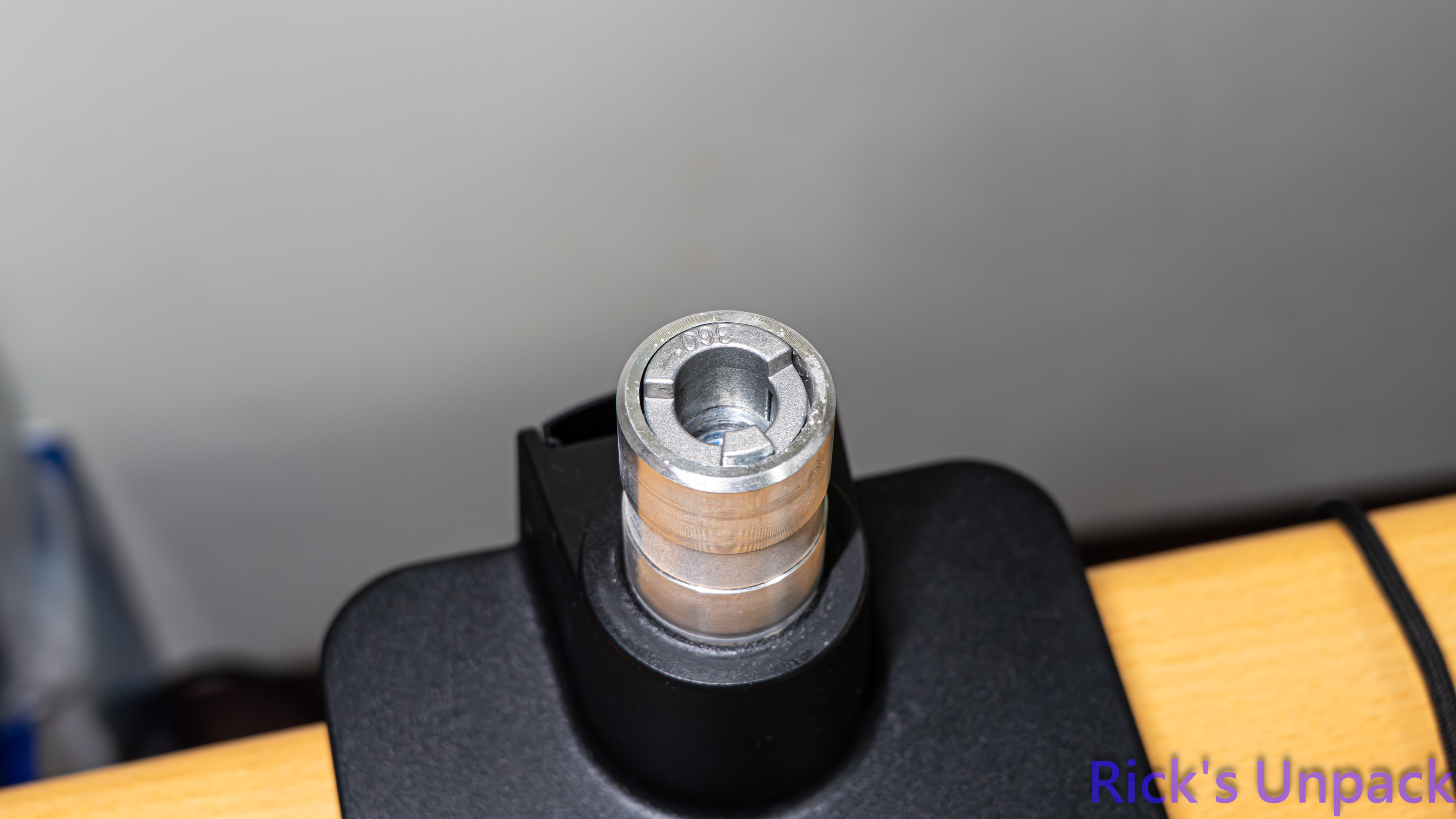

接著C型夾具對準桌面夾層之後,再透過螺絲將底座固定上去即可完成組裝跟固定。
接下來就直接將下支臂架安裝上去,前面也有提到,2代支架可透過內側的旋鈕來限制下支臂架只能180度旋轉或是360度全方位旋轉,玩家可依照自身環境來決定。

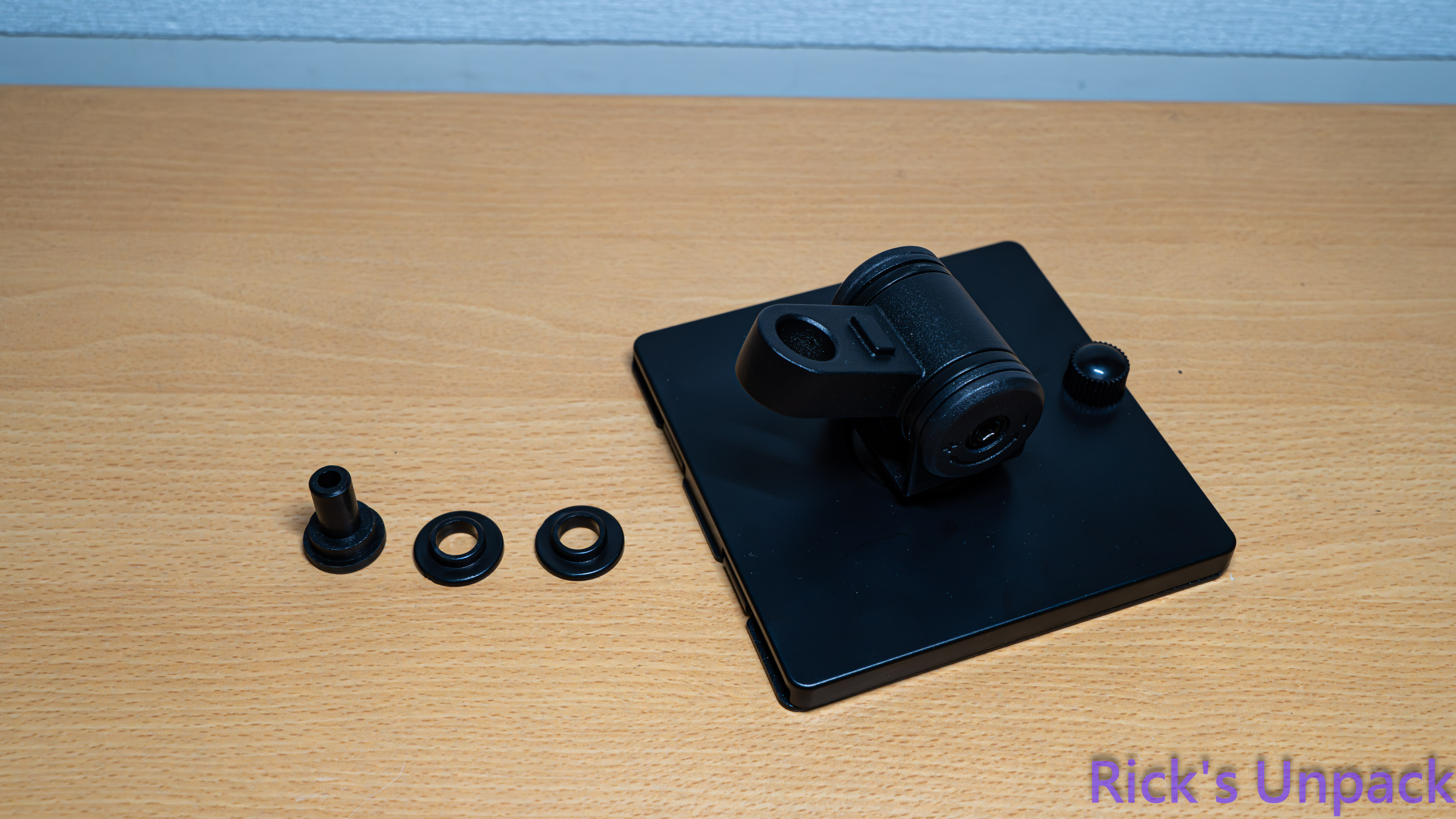

接下來一樣是將螢幕掛座安裝到上支臂架的夾具上,一樣需要將兩個短套筒、一個長套筒以及對應的螺絲。
在安裝時,上臂支架的鎖孔跟長套筒同樣有防呆設計,要對應好孔洞才能將螢幕掛座固定上去。

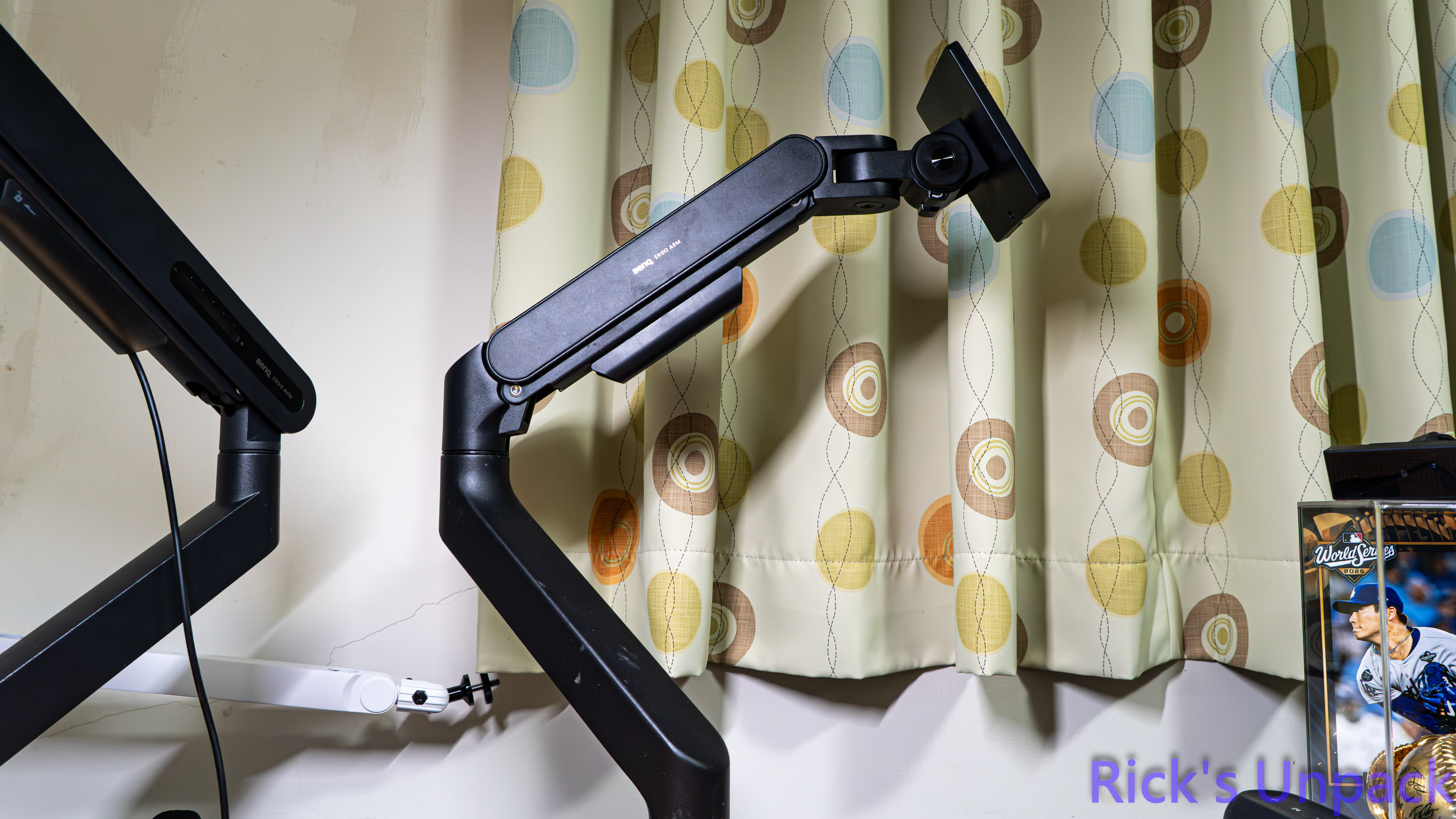

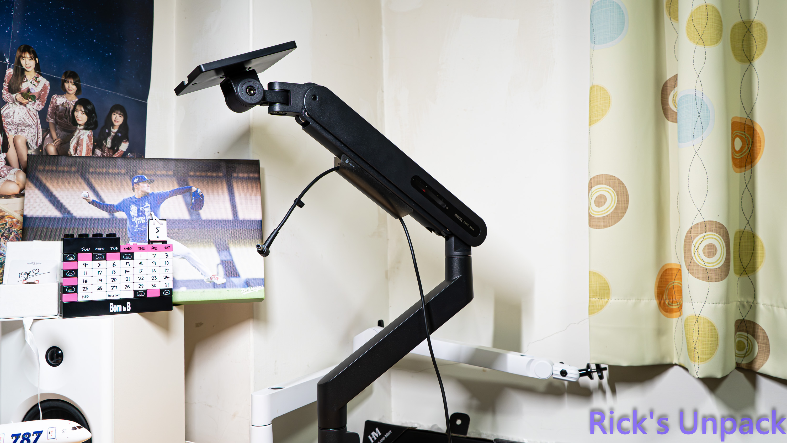

接著將上支臂架安裝到下支臂架上面,並且也可以先將彈簧的支撐力道拉到等級3附近,避免27吋的螢幕重量偏重,安裝上去時撐不住。

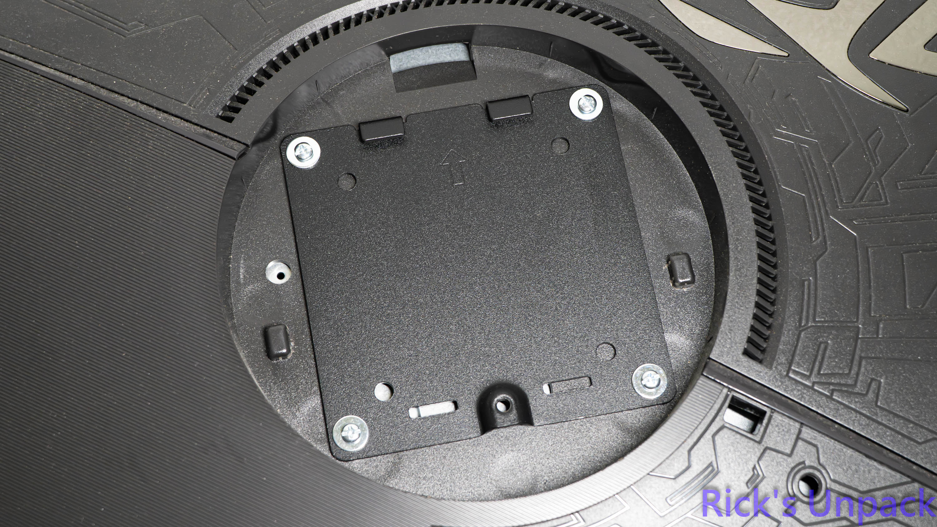

接著再從配件包裡面拿取4個螺絲跟墊片,並將其安裝到螢幕背面鎖孔上,並且一樣要注意安裝盤的方向。
最後一樣將安裝盤對應掛勾溝槽卡上去後,再用螺絲固定即可完成安裝。

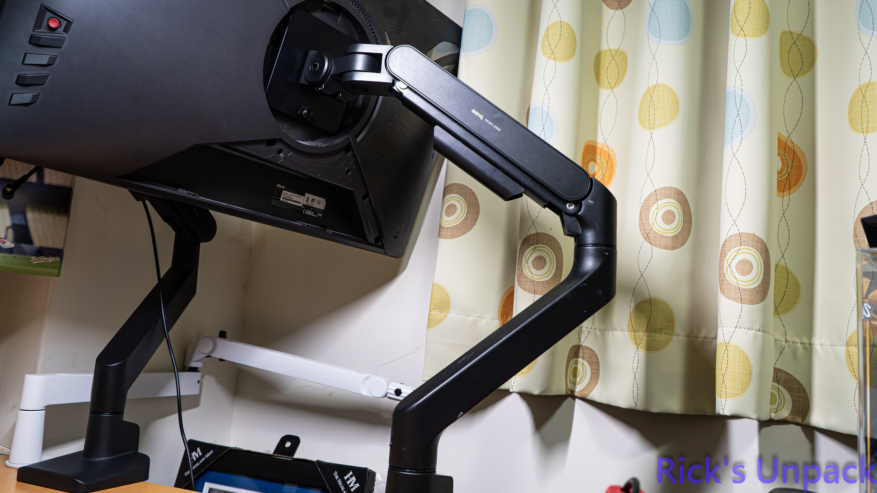

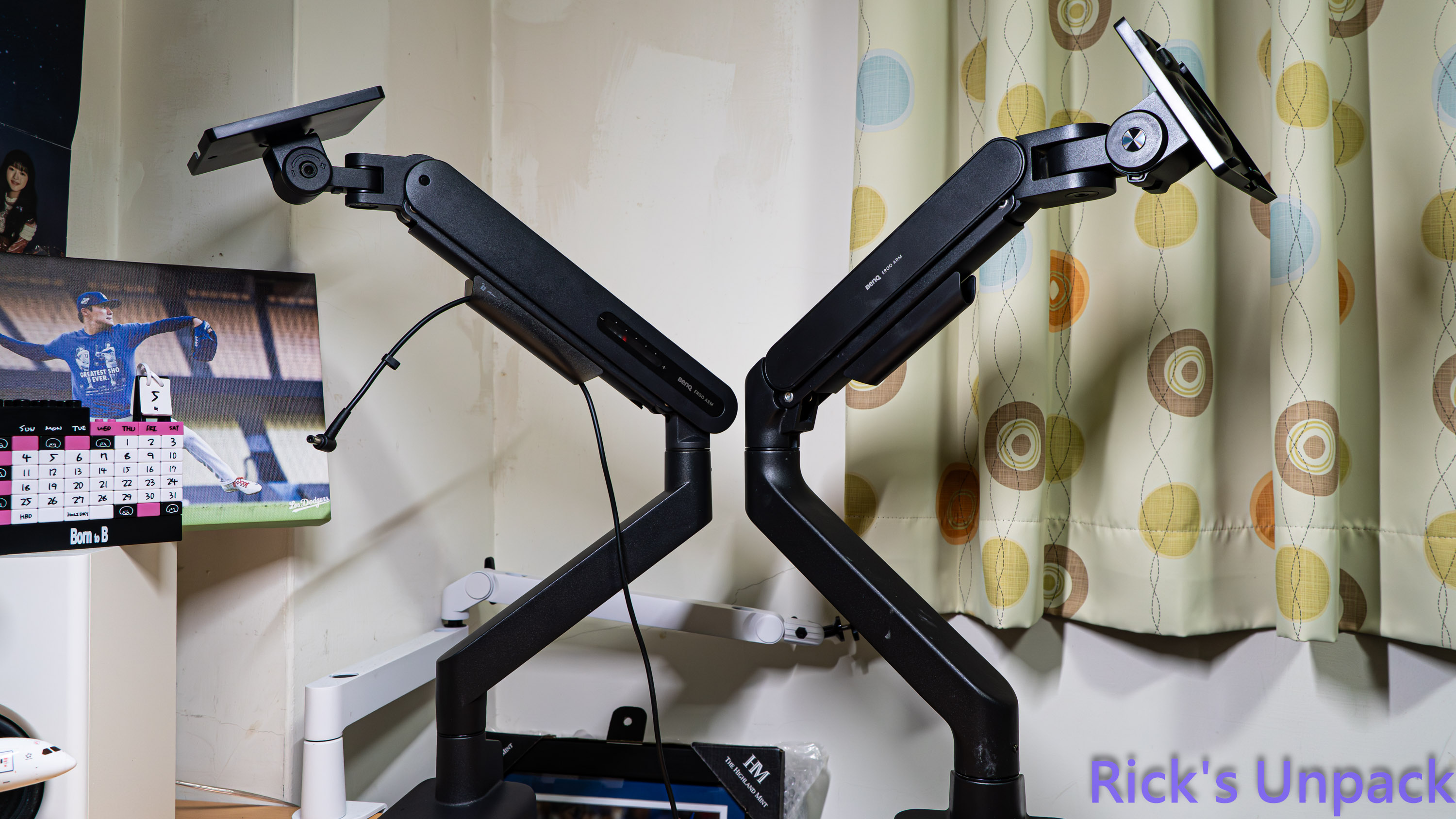

以上就是BenQ ERGO ARM BSH01以及新一代的ERGO ARM BSL01的開箱與組裝拉~~
首先談一下這兩款螢幕支架的安裝心得,這兩款螢幕支架本身安裝難度都不高,並且原廠提供的組裝說明書搭配對應步驟的配件包也確實有助於提升安裝的便利性;而BSL01則是基於一代在安裝上又略微簡化,讓整體組裝難度再降低一點點;
雖然BSL01本身輕量化的設計,在螢幕重量支援性上稍微降低一點點,不過基本上大多數27吋或32吋的螢幕應該都不會超過11公斤,因此玩家可以放心選擇,不過筆者也還是建議玩家如果真的要選擇二代支架,在購買前確認一下目前使用的螢幕或是準備購入的螢幕的實際重量規格會更加保險;
