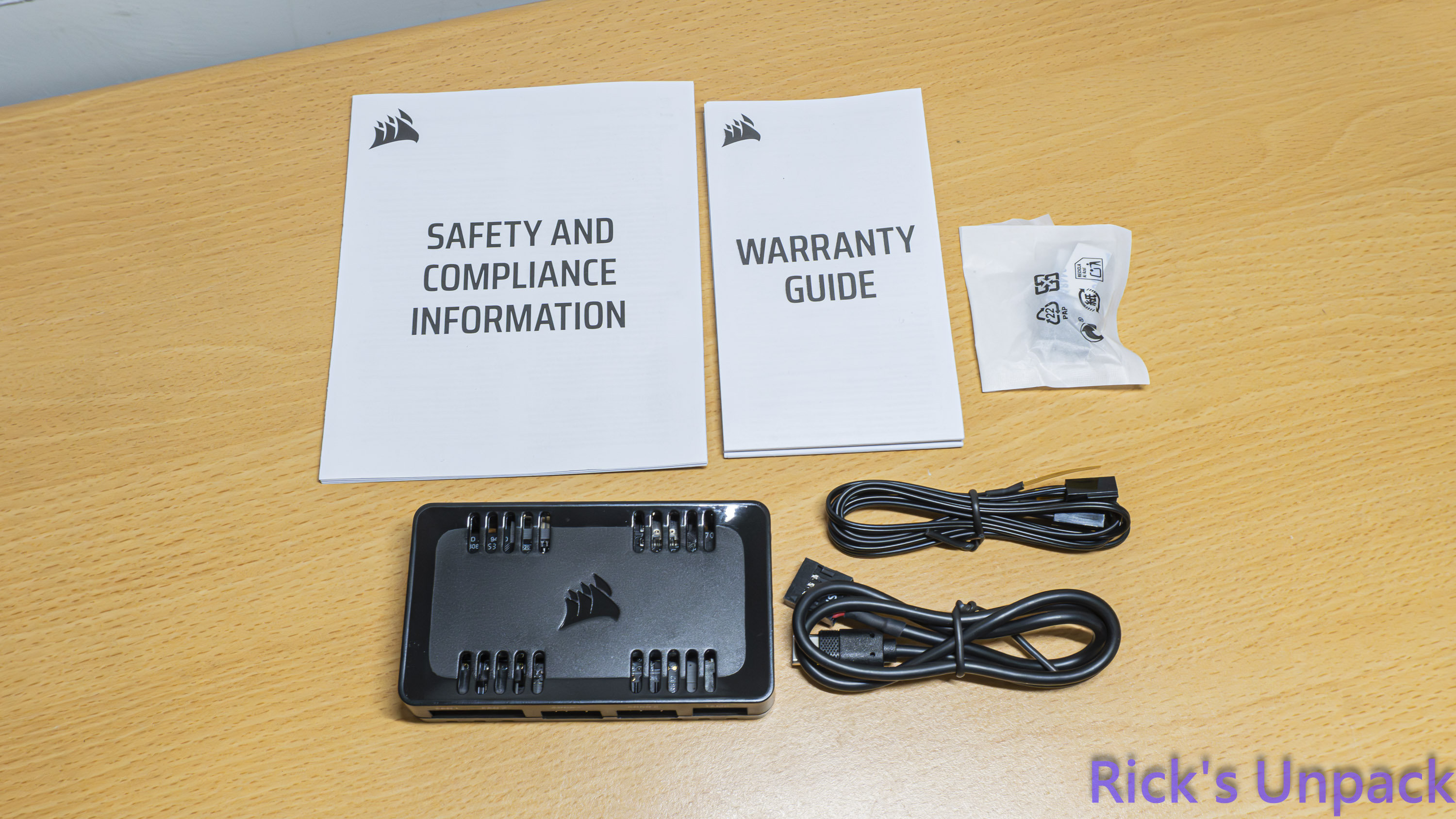

裡面的內容物包含以下幾項:CORSAIR COMMANDER DUO雙模控制器、USB TYPE-C to USB 2.0 9-PIN轉接線、兩條溫度感測線、iCUE LiNK串接器配件包以及兩本安全與保固說明書。

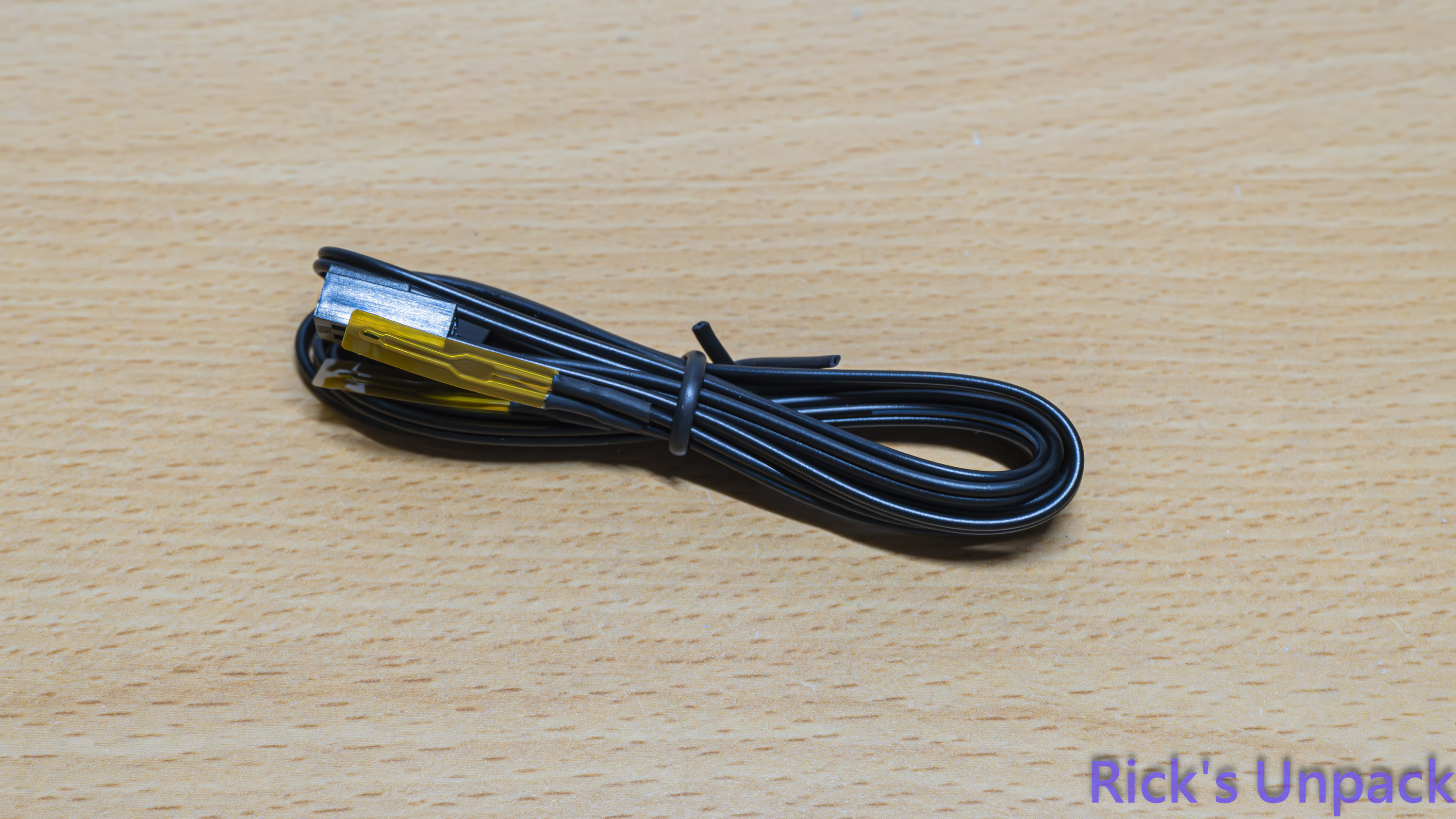

最後就是控制器上面有兩個溫度感測線的接口,玩家可以將這兩條線放置在機殼某個區域,並透過這個溫度感測線來調整風扇的轉速。

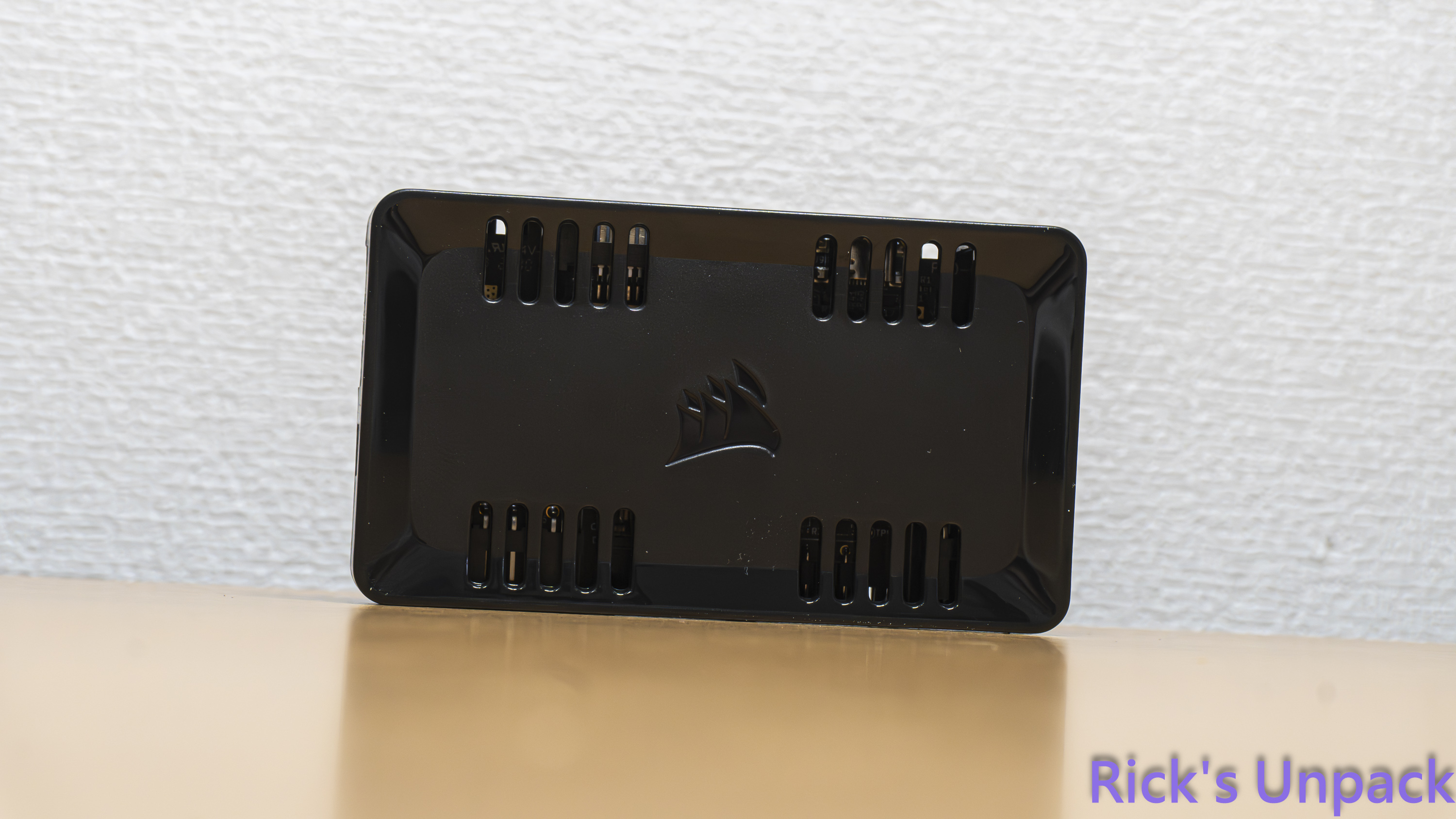

在控制器的正反兩面都有多條挖孔來輔助內部電路板散熱,在背面的4個角落有貼上磁吸貼片,可以直接吸附在機殼背面的金屬框架處。

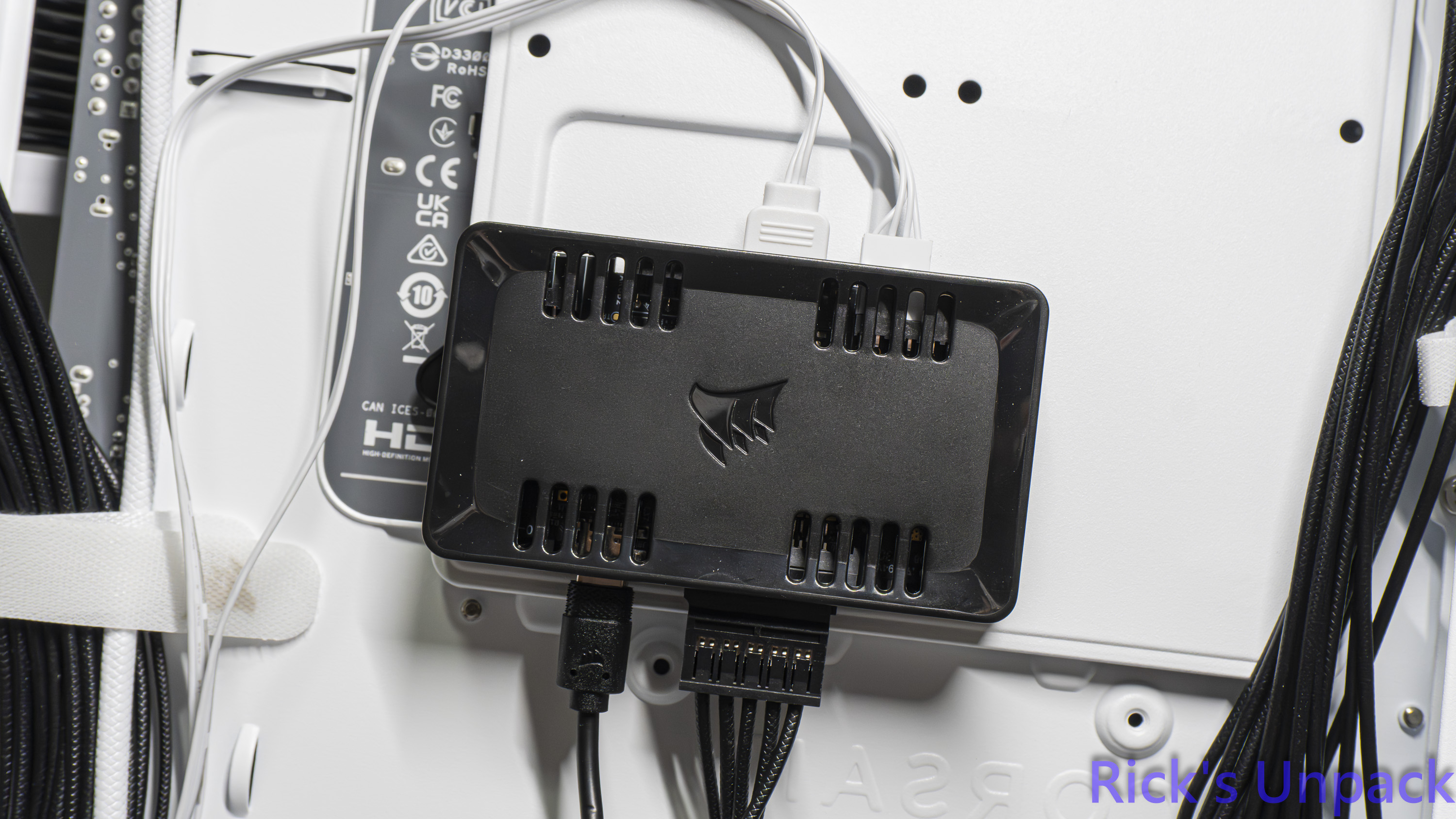

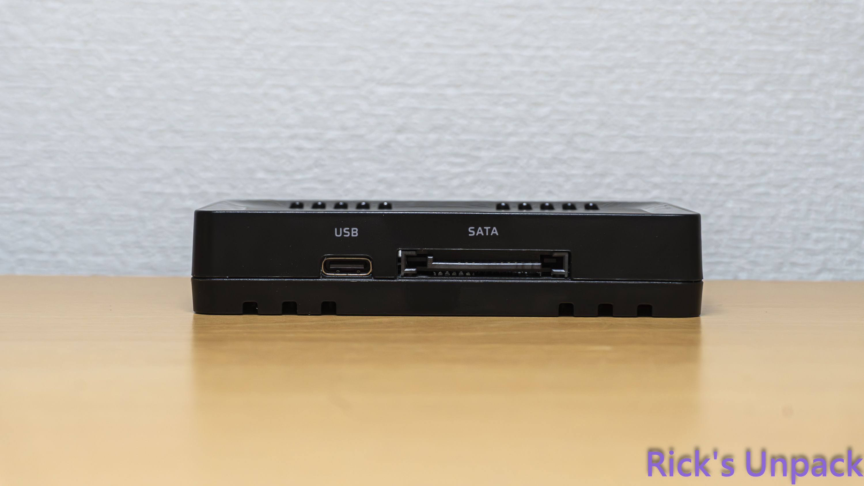

在其中一個長邊側面分別有一個USB TYPE-C接口以及一個SATA供電口,這組接孔主要複合複合控制器在ARGB模式下的訊號控制與電力供應,如果玩家是要跟iCUE LiNK控制器整合則不需要用到這兩個接口。
在另外一面分別有PWM 4-PIN轉速控制、5V 3-PIN ARGB燈效以及溫度感測3種接孔各兩組;在數量支援性上,單個PWM轉速控制接口最多可以支援6顆風扇,而單個ARGB接口可以控制50顆ARGB燈珠。

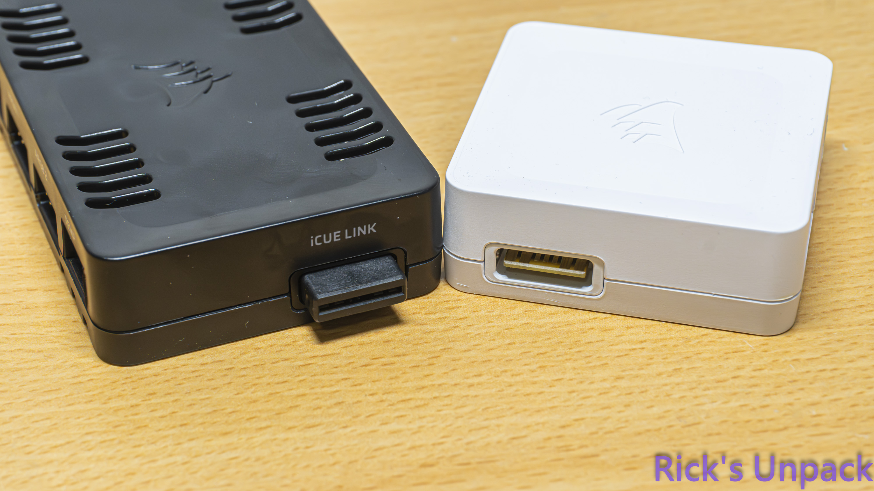

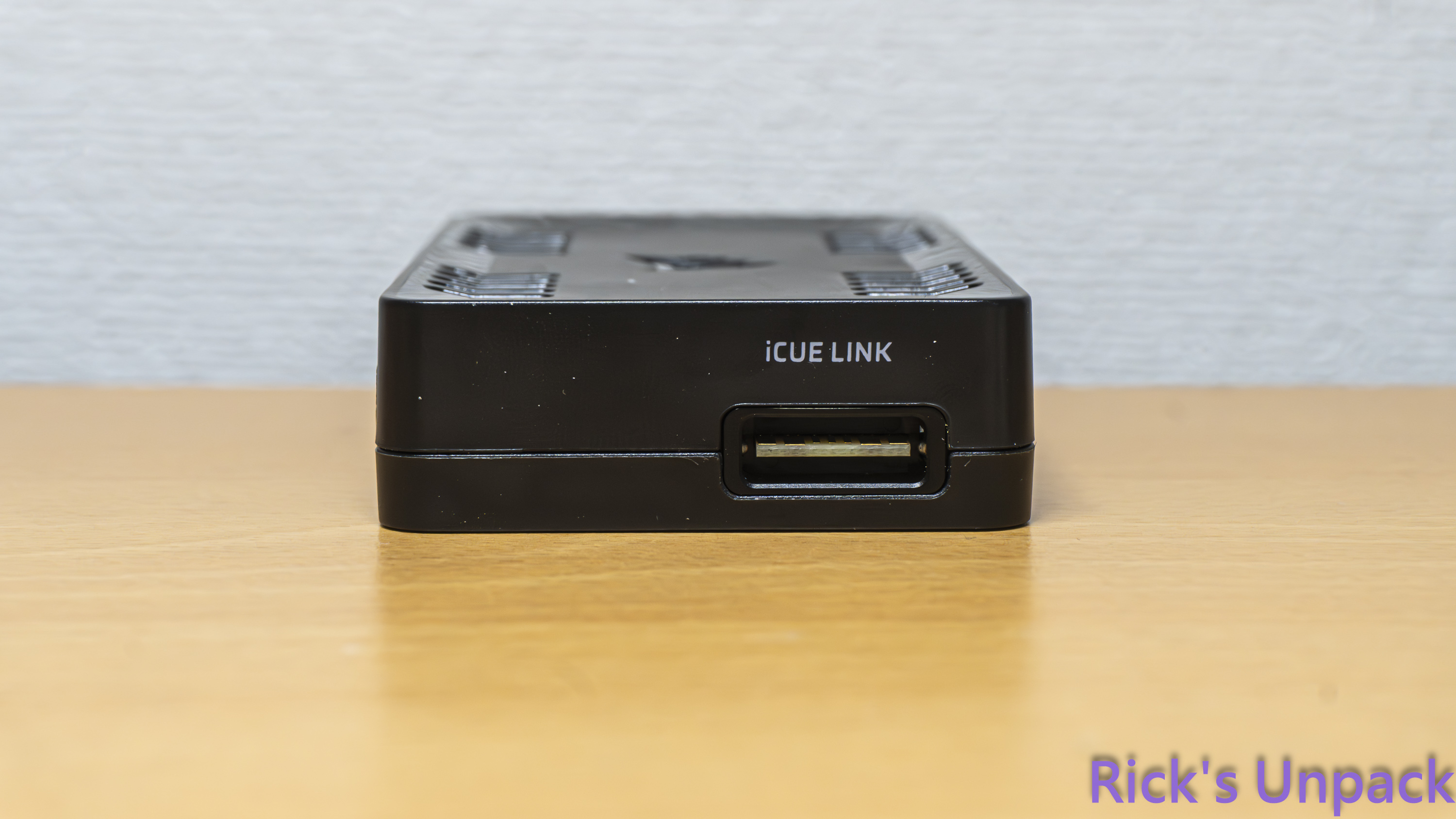

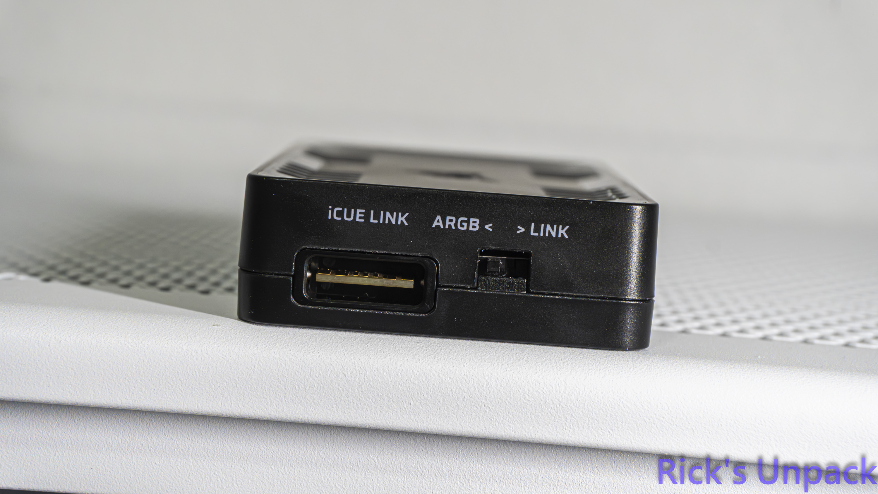

其中一個短邊側面有一個iCUE LiNK接口,而這個接口主要負責將COMMANDER DUO串接到iCUE LiNK本身的控制器上,這樣這個控制器所連接的ARGB燈效就能與iCUE LiNK設備進行同步。

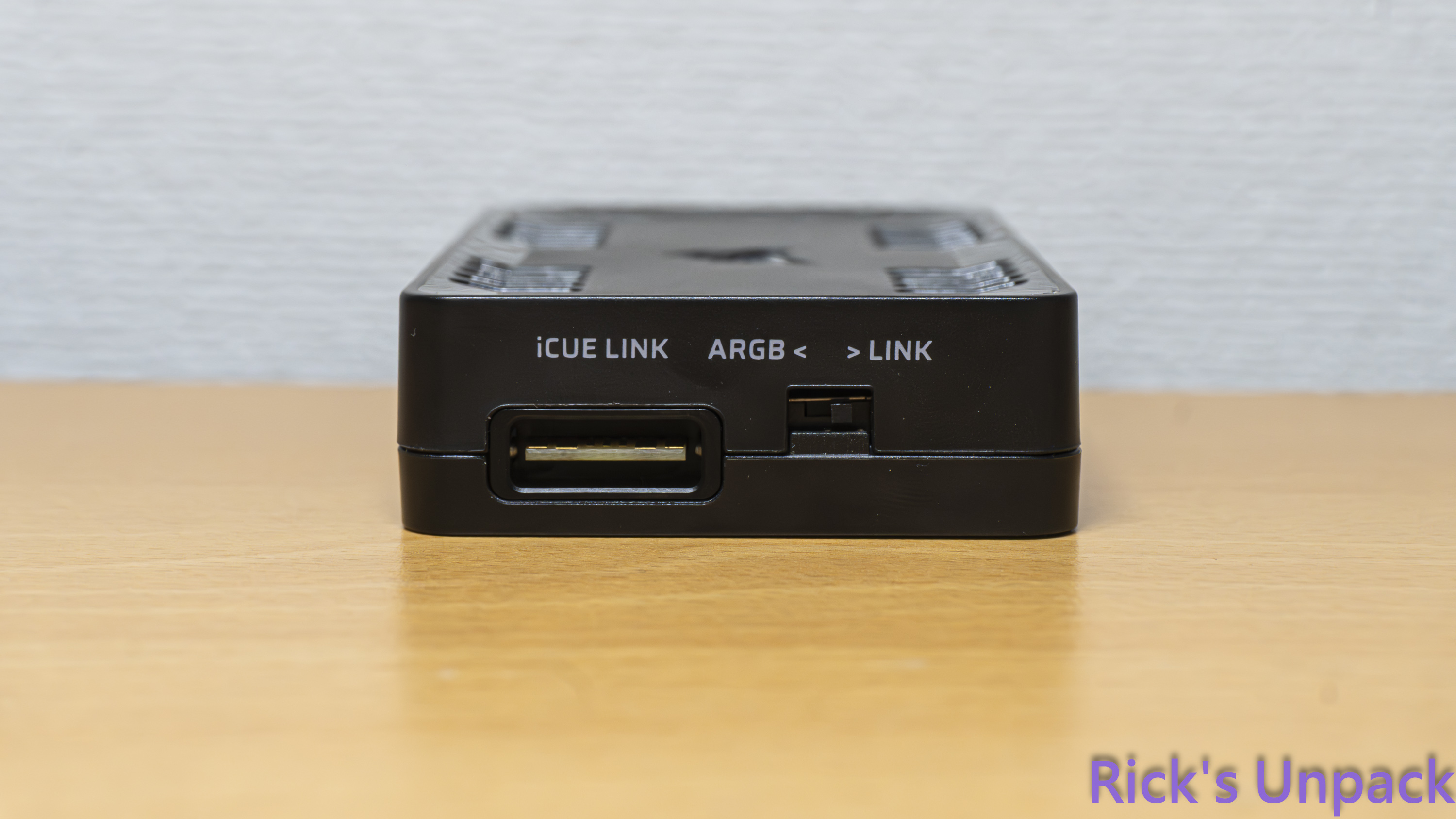

當然,因為雙模控制器跟iCUE LiNK控制器串接而占用一個接口了,因此在COMMANDER DUO的另一面同樣有設置一個iCUE LiNK接口可以連接主機其他的iCUE LiNK設備;另外在旁邊也有一個切換鈕讓玩家可以決定這個雙模控制器要運行ARGB模式還是iCUE LiNK模式。

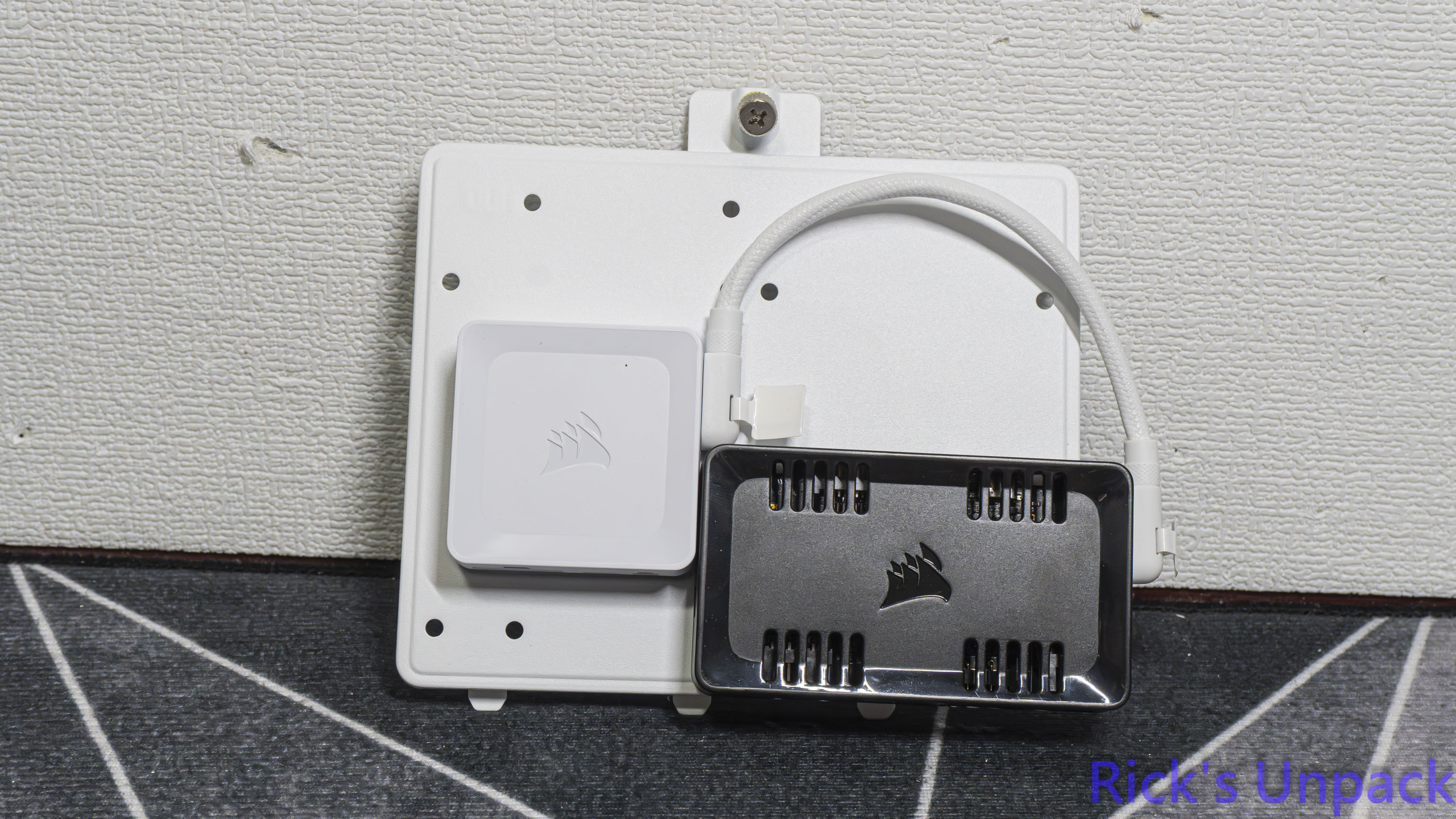

第二種方式可以透過iCUE LiNK的傳輸線來將兩個控制器串接起來也能達到相同的效果。
如果玩家是將COMMANDER DUO開啟LiNK模式的情況下,除了要跟iCUE LiNK控制器串接起來之外,相關的供電線與訊號線則是要透過iCUE LiNK控制器來連接,COMMANDER DUO僅需要連接常規的PWM轉速控制線、5V 3-PIN ARGB燈光控制線以及溫度感測線即可。

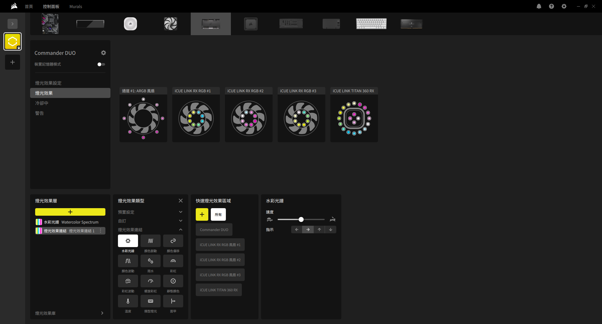

進去設定介面後,第一個燈光效果控制可以去設定目前COMMANDER DUO控制器有連接到的ARGB通道以及對應的裝置,而控制器單個ARGB接口可以控制50顆LED,玩家在組裝時也要確認單顆風扇的LED數量有多少,而這裡面也可以讓iCUE軟體自動辨識或手動輸入。
在燈光效果區可以針對控制器有偵測到的每顆風扇的RGB燈效進行調整,玩家可以選擇要所有風扇都統一燈效或是各自單獨設定,部分燈效也可以額外進行流動速度、方向或是顏色的改變。

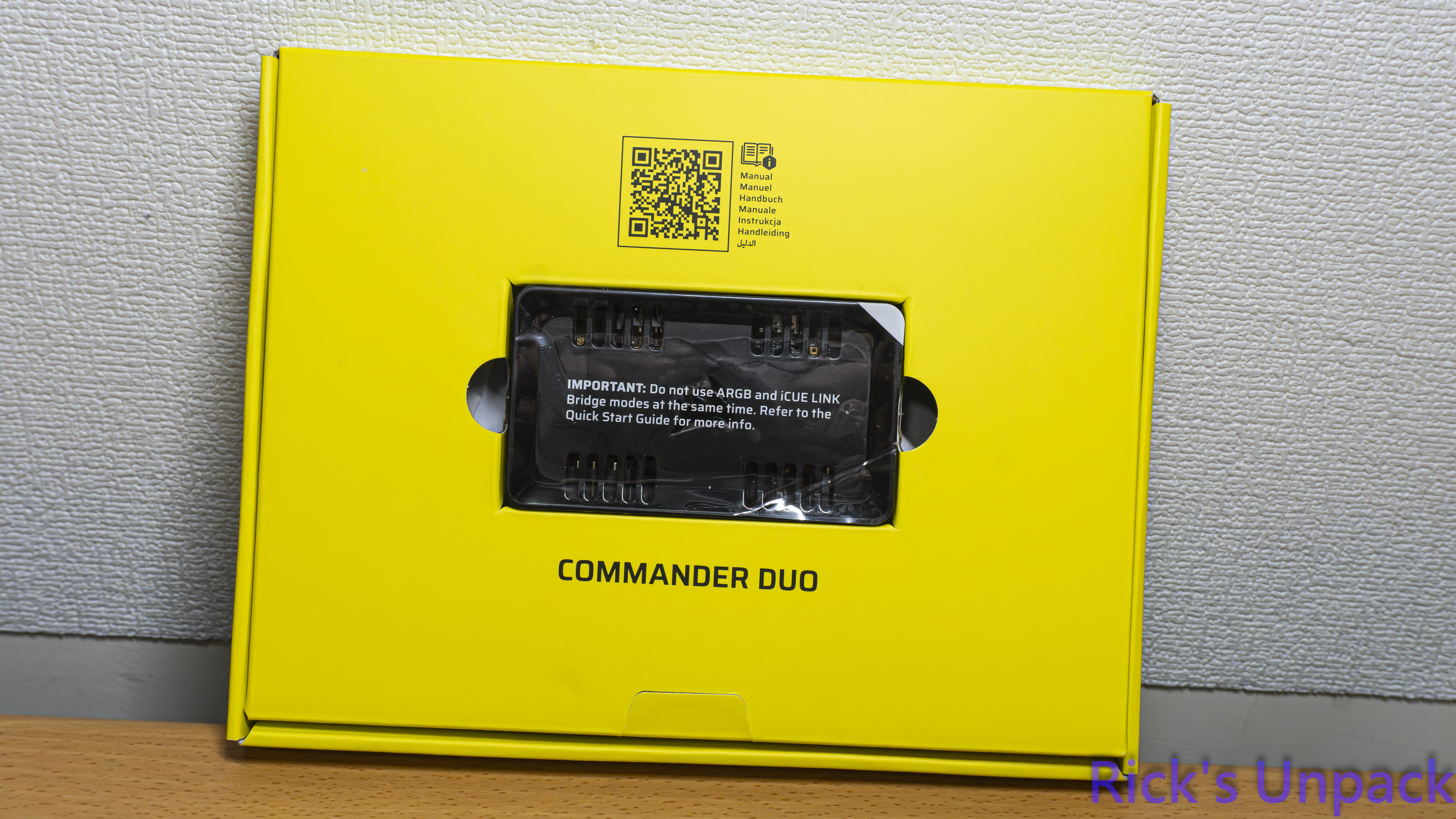

打開之後,裡面還有一個小盒子固定控制器與相關配件,在中間上方有提供QRCode讓玩家可以掃描線上版操作說明書;另外控制器出廠時也會預先黏貼上不要讓控制器同時運行ARGB和iCUE LiNK模式,在安裝前也強烈建議先閱讀操作說明書。

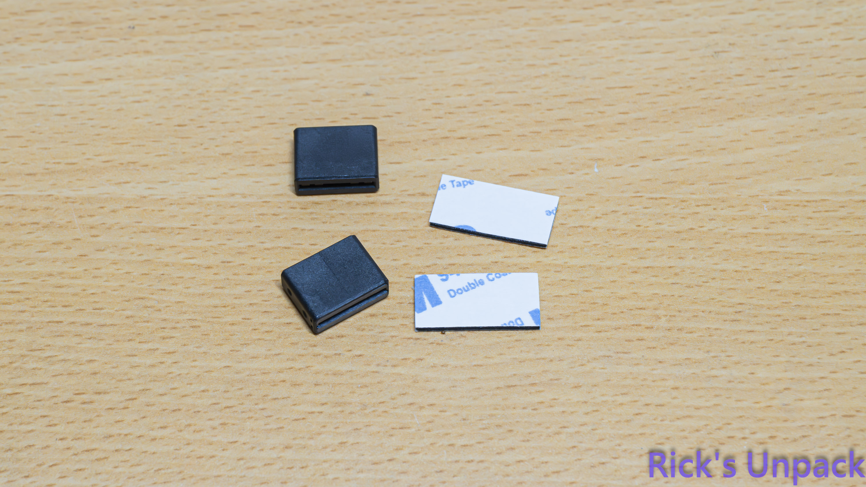

如果要讓這款雙模控制器進入iCUE LiNK模式就需要跟原本的iCUE LiNK控制器進行串接,因此海盜船有提供兩個iCUE LiNK系統風扇串接時會用到的卡扣給控制器使用,後面會說明如何組裝。

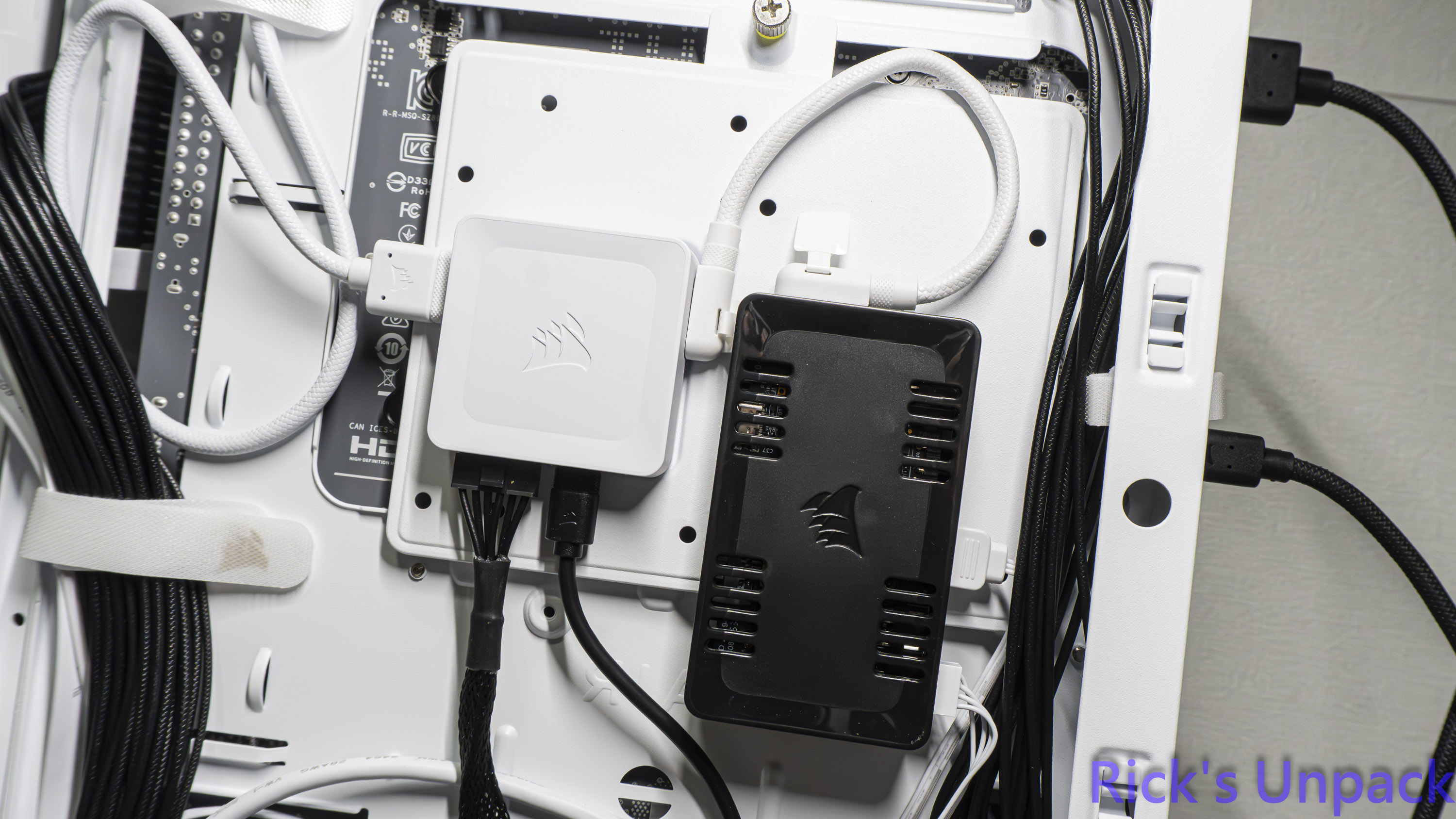

首先是iCUE LiNK模式,如果想要透過這個雙模控制器進行常規的ARGB風扇能夠與透過iCUE與海盜船的水冷、風扇進行燈效同步,那麼就需要將雙模控制器與iCUE LiNK控制器連接起來,第一種方式就是直接透過iCUE Link串接器將iCUE LiNK控制器與COMMANDER DUO控制器連接起來。
如果玩家是想要單純透過這個控制器來進行常規接頭風扇的轉速與燈光控制,也可以將控制器切換至ARGB模式,不過要特別注意的是,如果COMMANDER DUO切換成ARGB模式的情況下就不能跟iCUE LiNK控制器串接,會發生運作異常的狀況發生。
如果是改成ARGB模式,那麼SATA供電線以及USB控制線就要連接至COMMANDER DUO控制器才能正常運作。

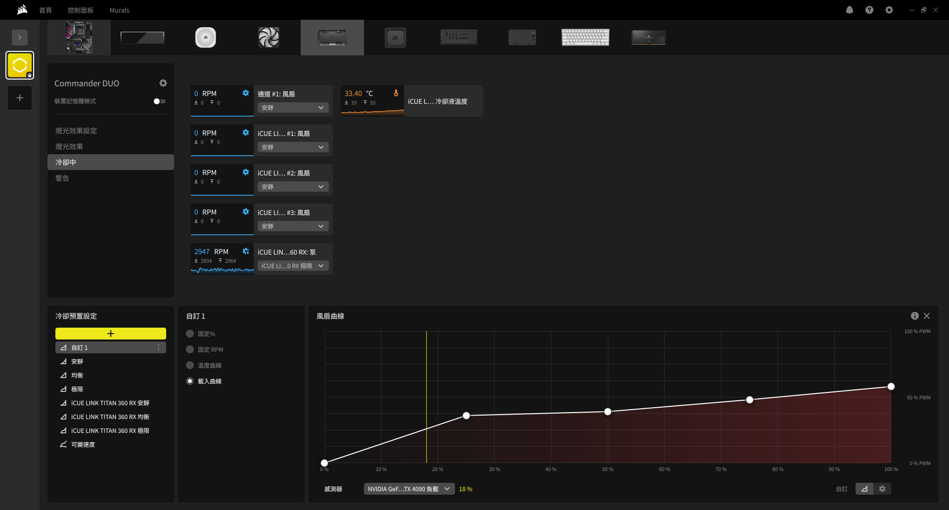

接著就進入iCUE軟體的設定部分,本次是將控制器切換成LiNK模式,並且與iCUE LiNK控制器進行串接來介紹;第一次連接到電腦後,軟體會先辨識到控制器並且安裝相關驅動,接著重新啟動iCUE之後就能看到COMMANDER DUO的選項可以選擇了。
第三個冷卻中是針對風扇的轉速進行設定,原廠預設提供安靜、均衡、極限3種模式,使用者也可以自行增加自己喜歡的轉速曲線。

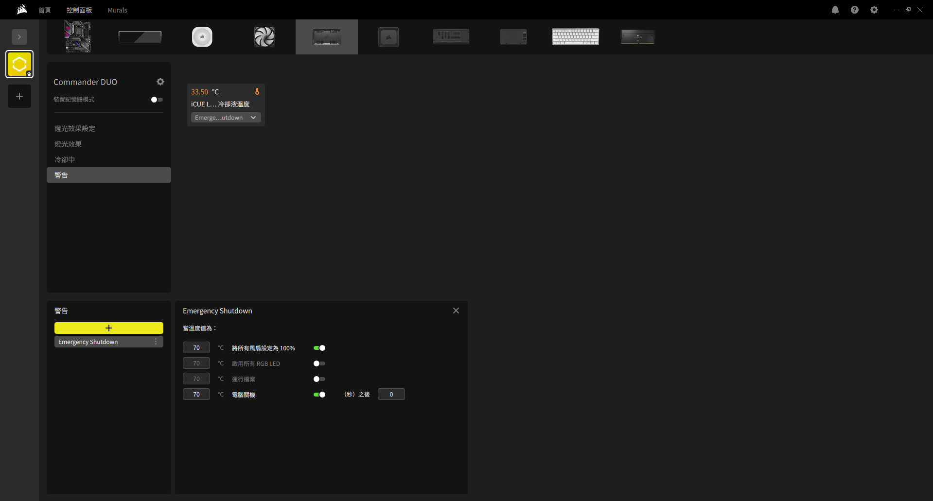

警告設定區可設定水冷的冷液溫度在超過多少度之後是否要將風扇轉速拉到100%或是關機..等操作。
風扇本身也有提供記憶體模式可以儲存燈效與轉速,這邊就僅能統一設定同樣的燈效,儲存後未來玩家如果有更換主機之類的就不需要額外下載iCUE軟體。
