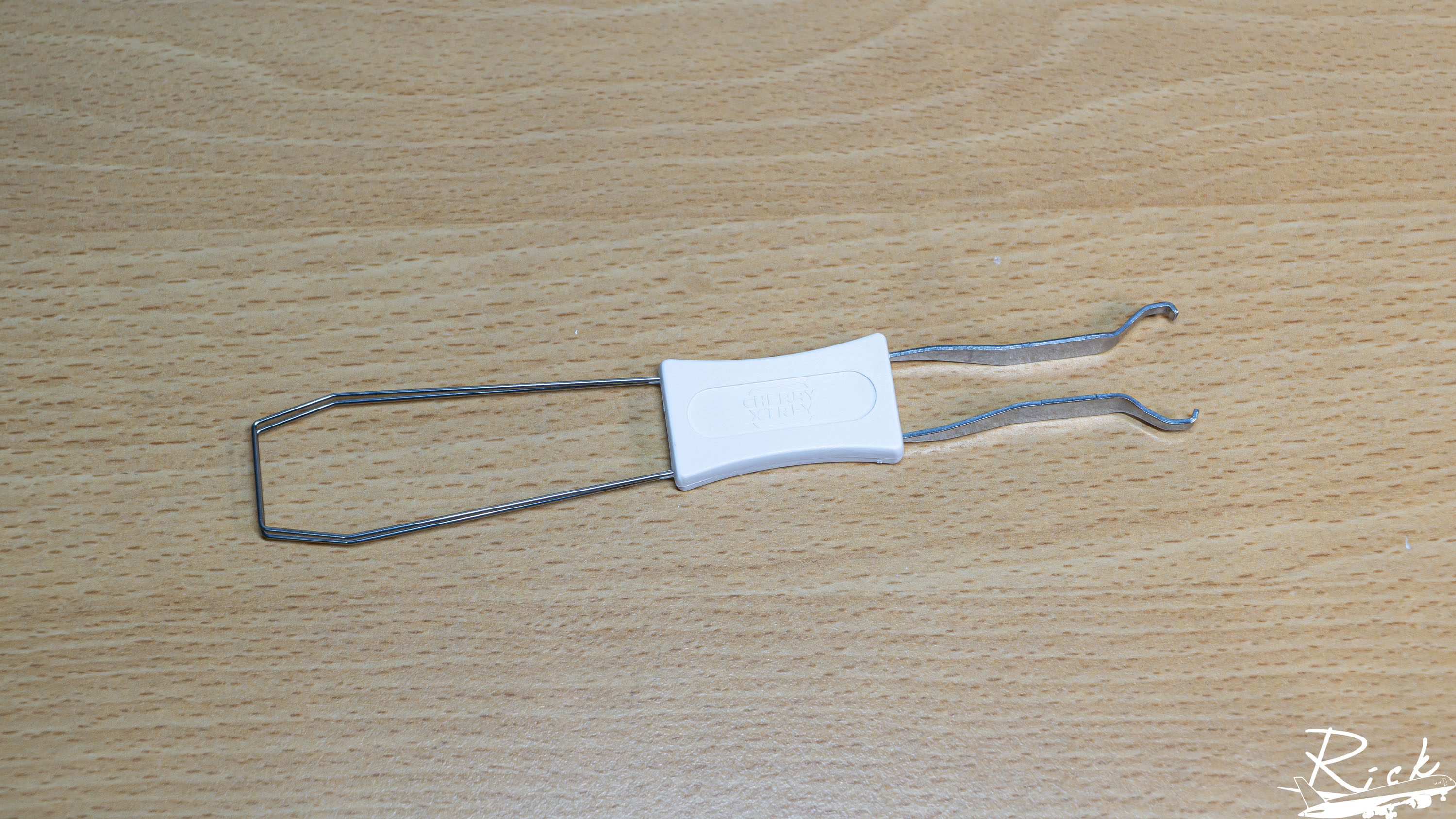

而磁軸可插拔設計也同樣維持,因此有提供一個拔鍵帽與拔軸兩用的複合小工具讓玩家可以進行鍵帽或磁軸的更換。

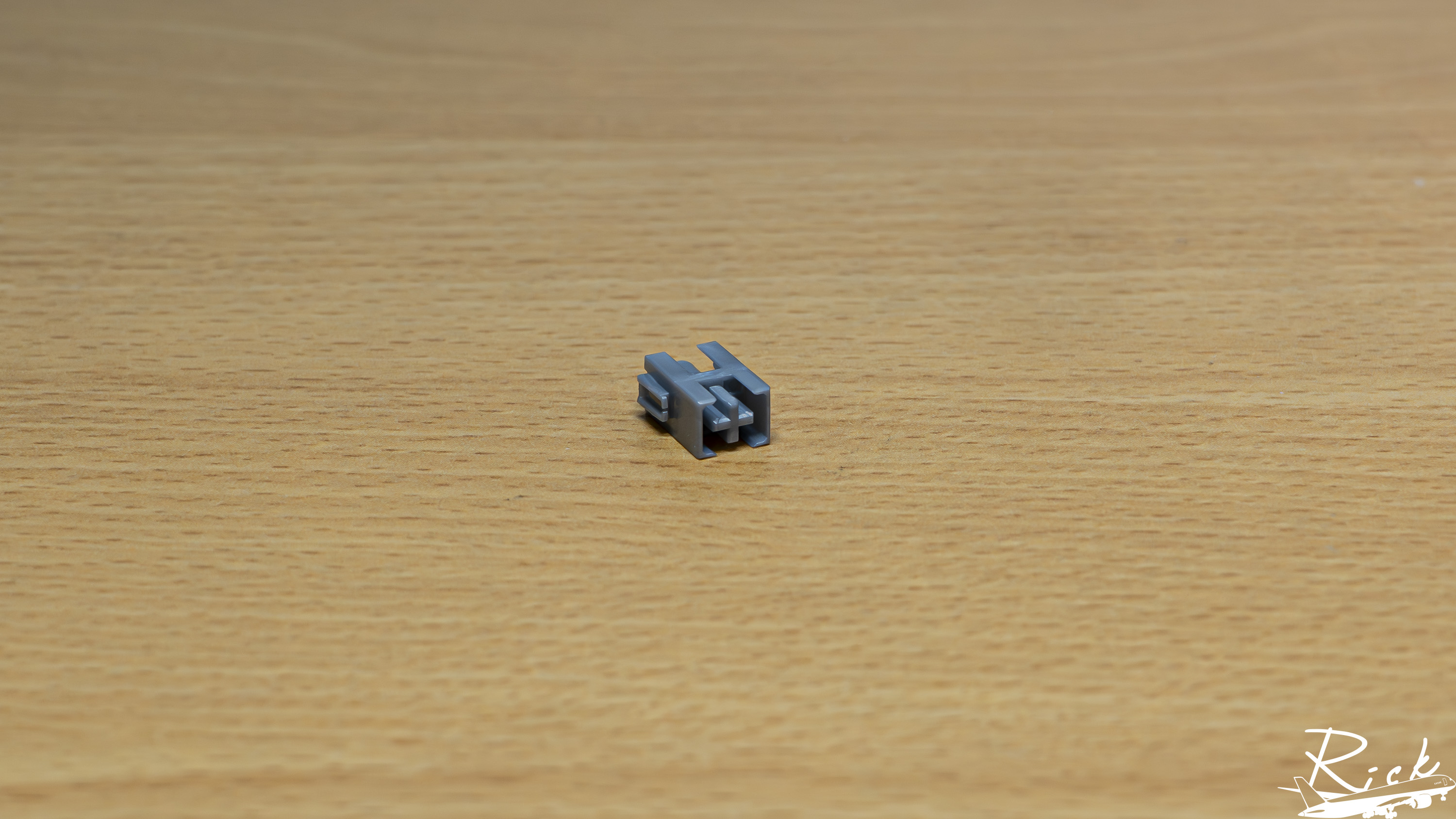

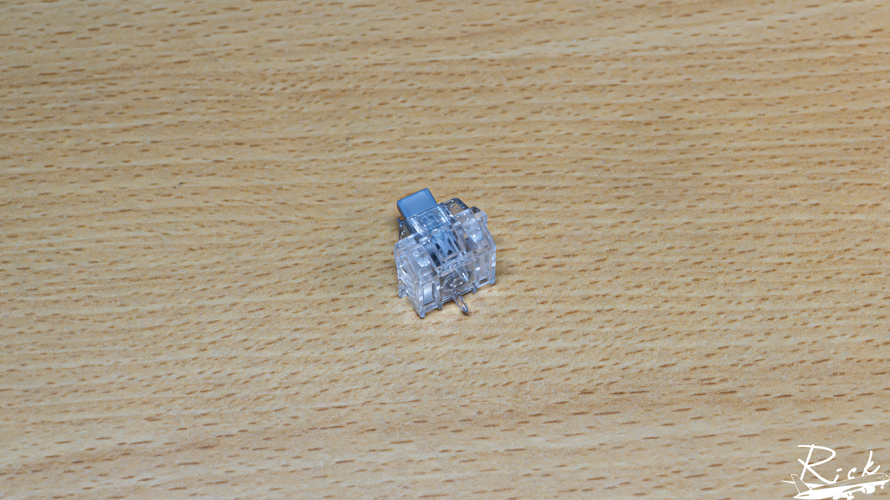

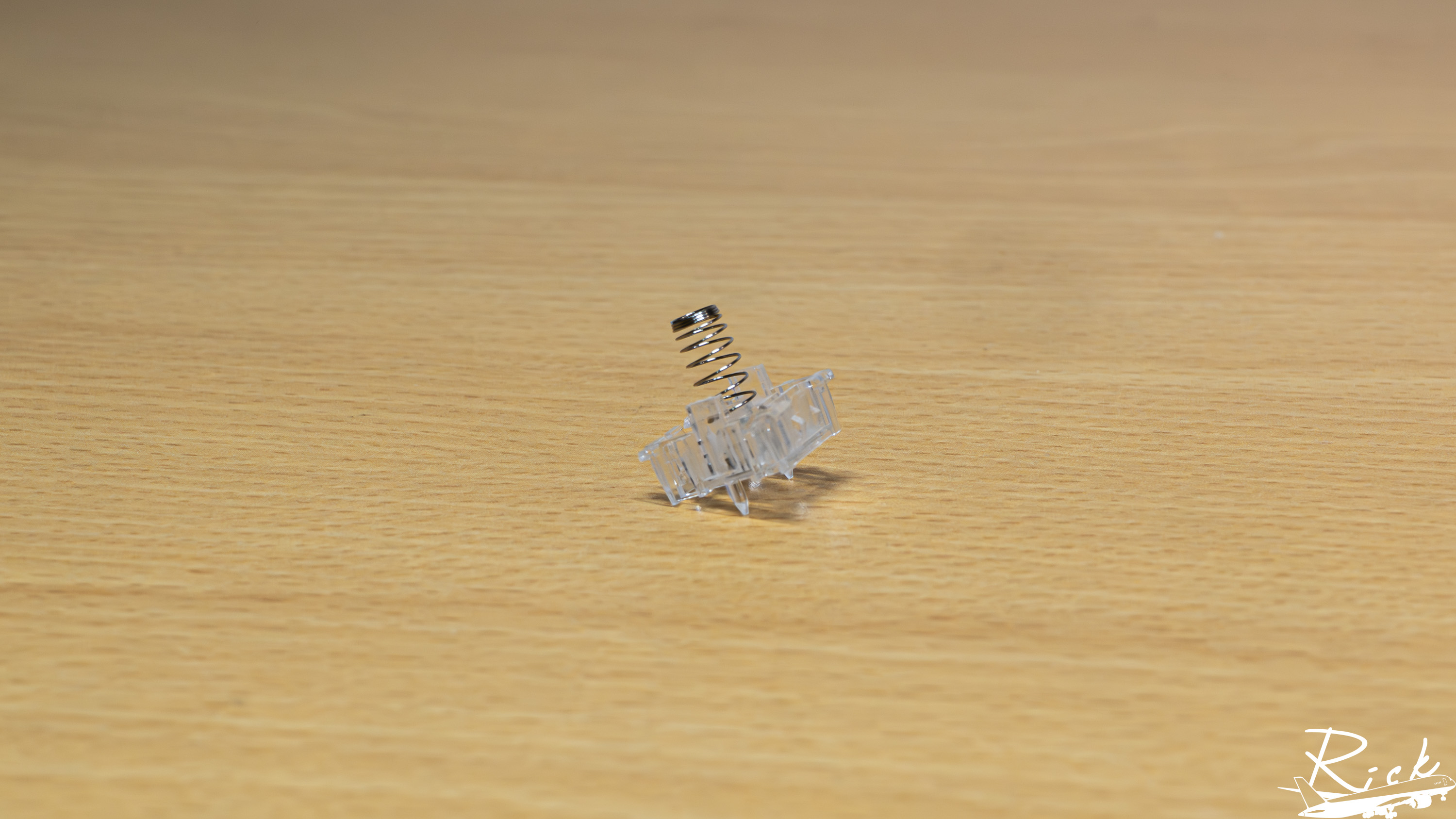

這次K5 PRO TMR V2系列鍵盤最主要的改動就是磁軸升級到CHERRY MK II魔晶磁軸二代,在結構上同樣包含上蓋、軸體、彈簧、導光柱跟底殼。
而這次2代魔晶磁軸其中一個很大的改變就是軸柱兩側延伸完整的側壁,這樣的設計也能讓軸體在按壓過程中更加穩定;側面的雙軌軸以及小尾巴的設計則都有保留。
彈簧部分採用與自家先前的MX2A系列機械軸相同的15 mm桶型彈簧,不過有改變的是在中段2.0 mm按壓力量從38gf提升到45gf,而這樣的力道增加筆者也覺得在按壓上會有更明確的回饋感,在操作上能夠更信任鍵盤。
在廠潤部分,2代魔晶磁軸同樣有預先廠潤,軸柱下半部以及導軌都有,從側面看導軌的區域能看到更明顯的廠潤痕跡。

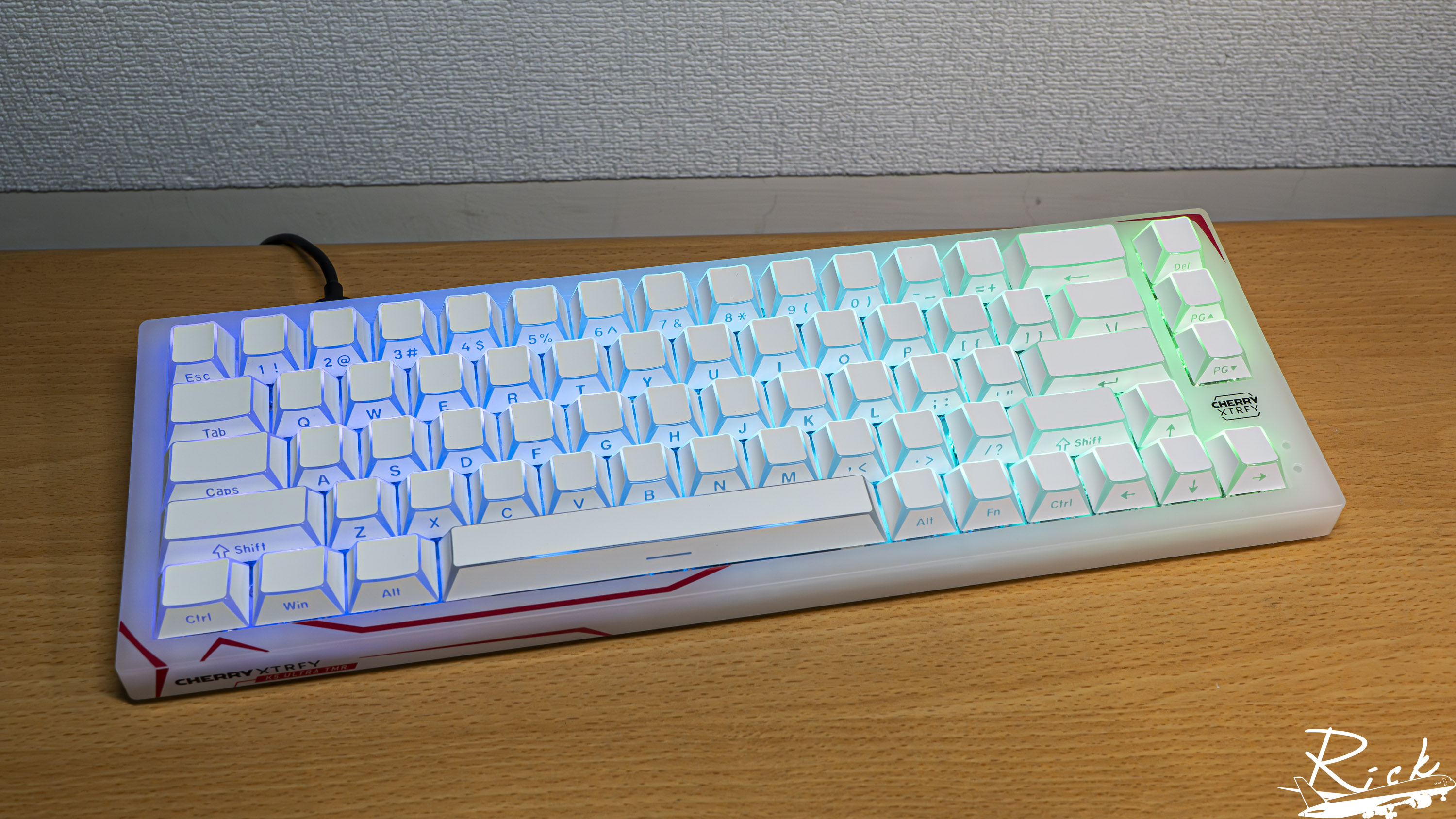

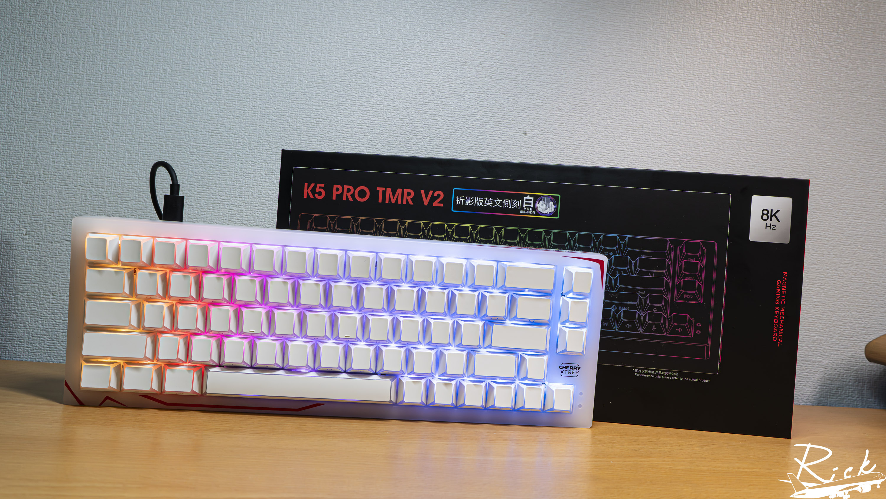

配列維持K5系列鍵盤的65%配列以及67鍵的布局,並且右下角有塞入大家常使用的方向鍵,因此右下角的SHIFT和CTRL都有縮短。
在右上角的功能鍵則同樣是保留大家最常使用的DEL、PG UP以及PG DOWN這三個按鍵,尤其PG UP和PG DOWN在射擊遊戲也經常用到來切換隊友視角,提供資訊。
先前開箱第一代K5 PRO TMR就有提到右下角經典的磁吸名牌因為避免磁鐵影響磁軸的操作穩定性而取消,而這次2代也同樣僅有印上CHERRY x XTRFY的LOGO,另外也有兩個指示燈。
這把鍵盤的上蓋跟底殼都是塑料材質,這次開箱的白色版本也是採用半透明設計,可以隱約看到鍵盤內部;在4個角落都有附上灰色長條止滑墊,中間則有貼上鍵盤的相關生產資訊以及保固序號。

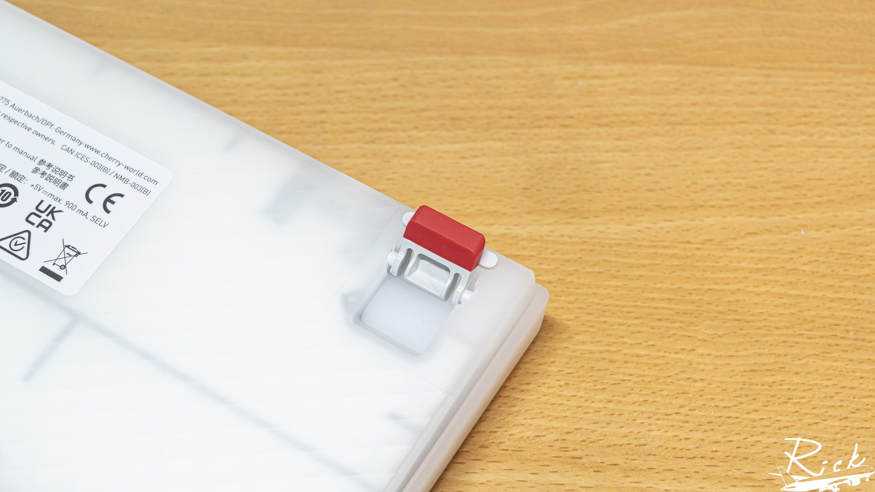

腳架部分有給一個段落可以調整,打開後腳架也有加上紅色的止滑墊來防止鍵盤在激烈操作時發生滑動。
而鍵盤高度部分也維持K5系列的低前高設計,加上鍵帽來到28 mm左右,在沒有打開腳架的情況下也能有不錯的打字角度。

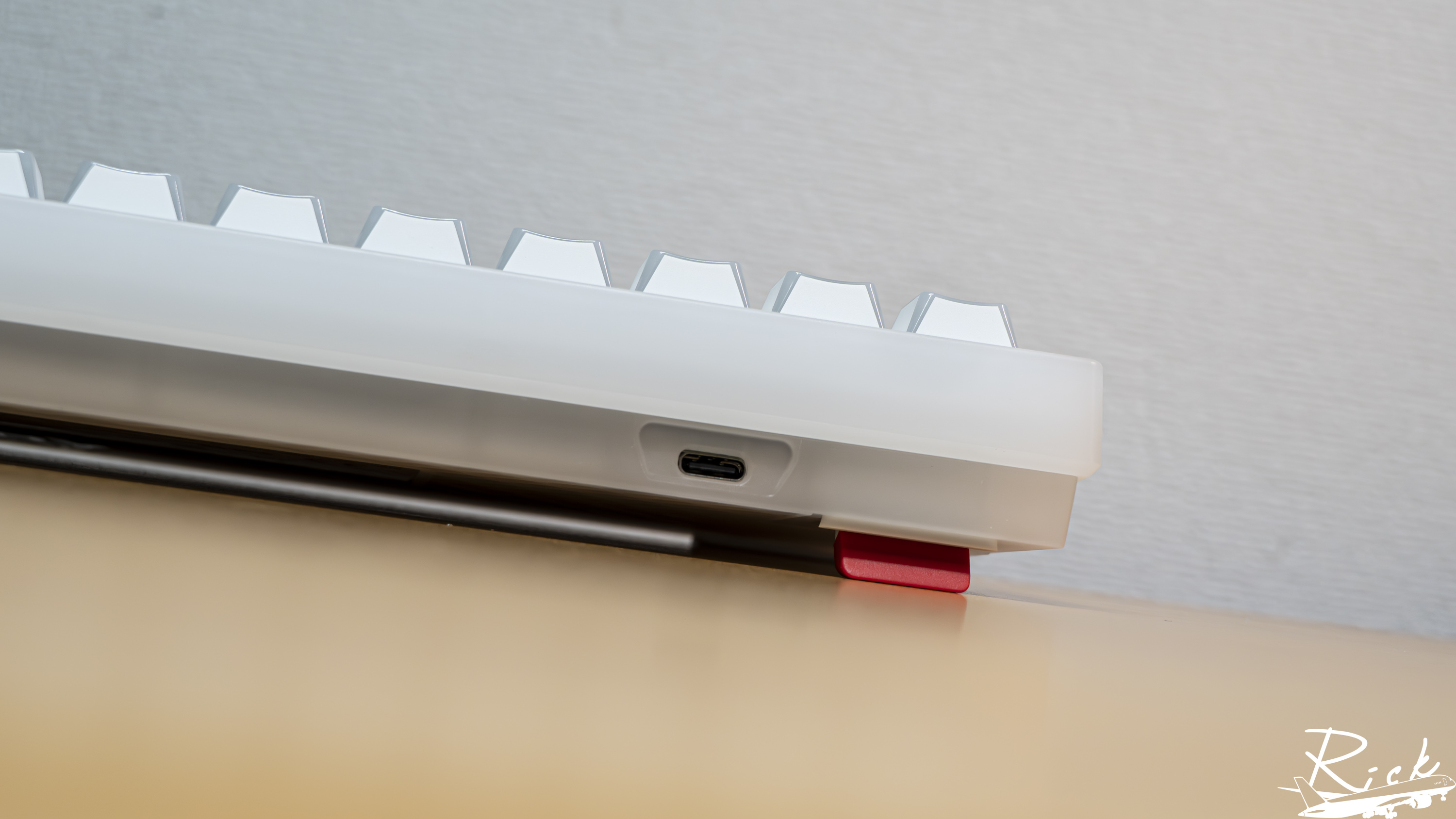

鍵盤的TYPE-C接口也同樣維持設計在鍵盤左前側,如果玩家玩遊戲時習慣將鍵盤斜放,這樣線材的干擾也能降到最低。

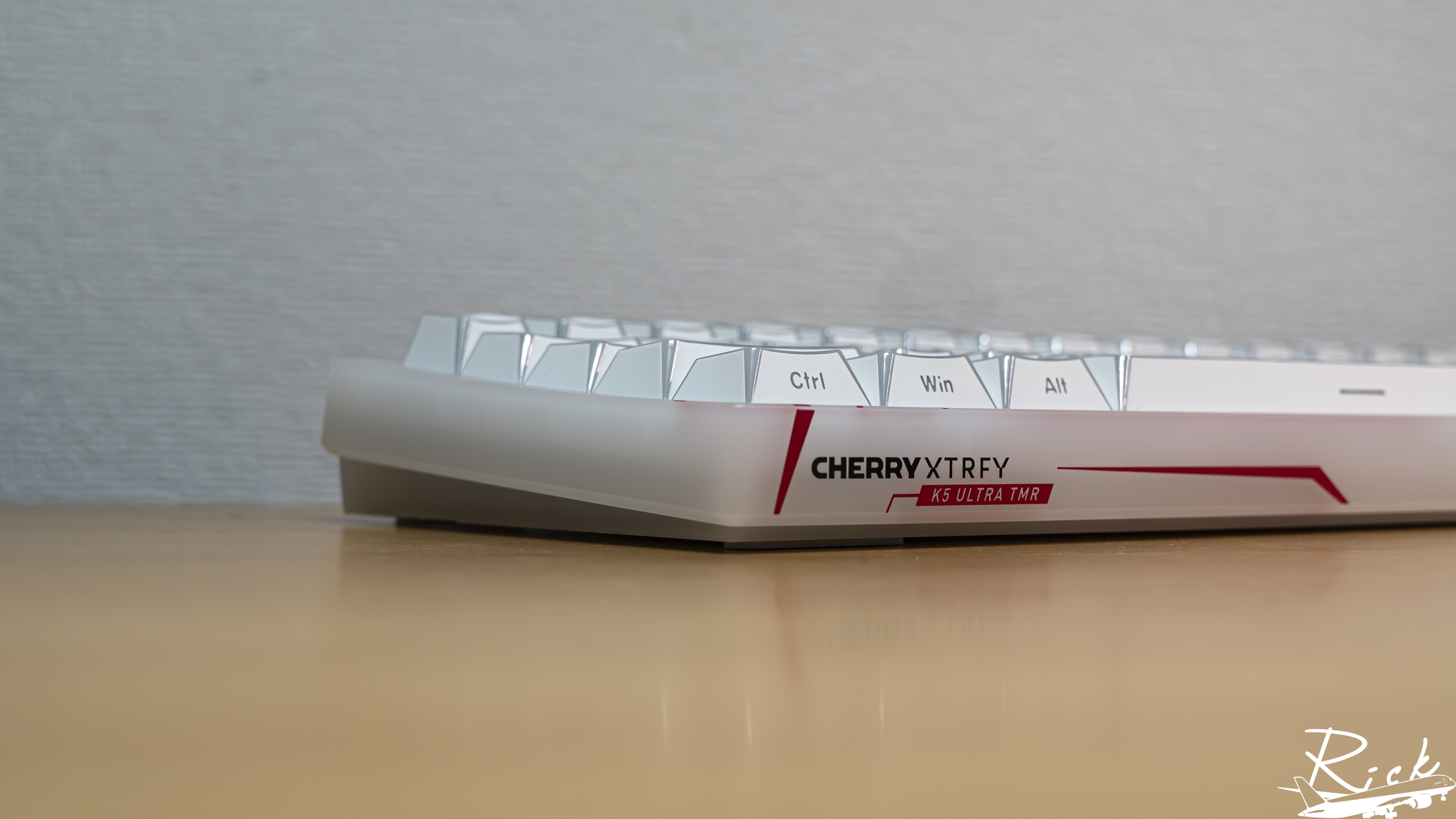

這次外殼的線條設計跟第一代K5 PRO TMR有些許的不同,白色款採用簡單的紅色折射線條並搭配CHERRY STRFY K5 ULTRA TMR來標示。
而本次開箱的是英文鍵帽版本,並且在設計上也跟第一代K5 PRO TMR有很大的不同,首先最主要的就是字母改成側刻的風格,不過這也間接導致原先CHERRY會將組合鍵圖案放在側面的設計取消掉;不過如果玩家有第一代的鍵帽,也可以無痛轉移過來使用。

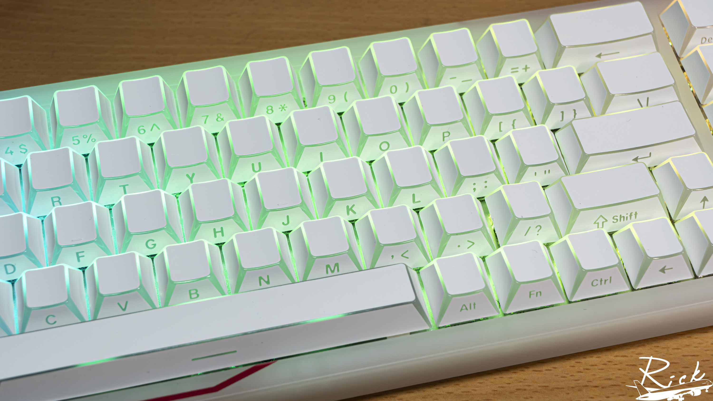

在鍵帽材質部分是採用雙色的PBT鍵帽,並且手感相當特殊,表面摸起來偏滑順,不過還是能感覺到有非常輕微的磨砂觸感;不過最特別的是這次CHERRY將鍵帽的四個角落改成半透明,並將其稱之為折影,RGB燈開啟的情況下會從這些角度透光,營造出非常炫麗的燈效;不過這是英文側刻版本才有的設計,如果是一般中文正刻鍵帽則沒有折影的設計。

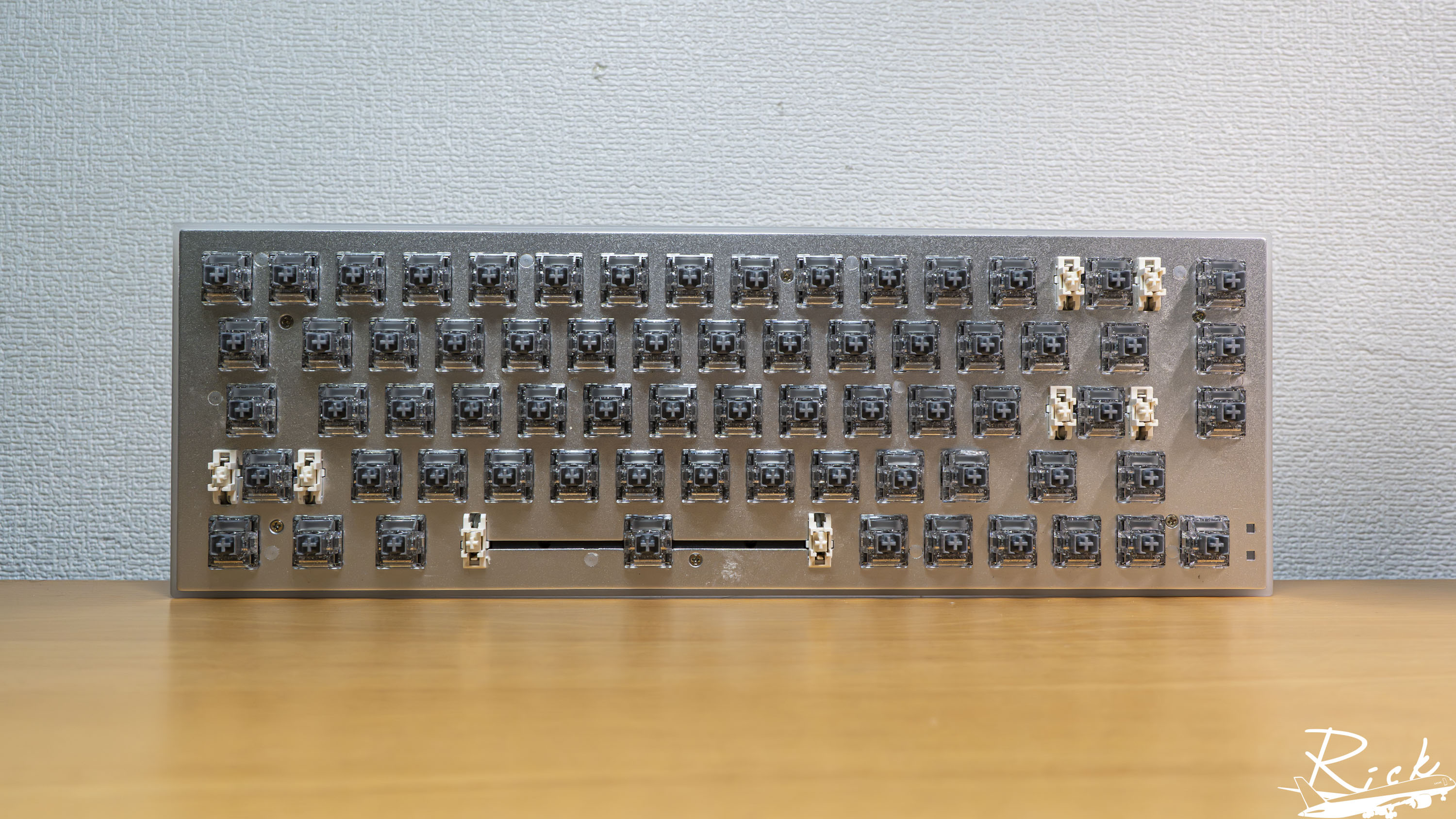

接著將所有鍵帽拔起來,可以看到K5 PRO TMR V2一樣是全局採用最新款的2代魔晶磁軸,軸體插拔設計也有保留下來,玩家可以自行更換磁軸。

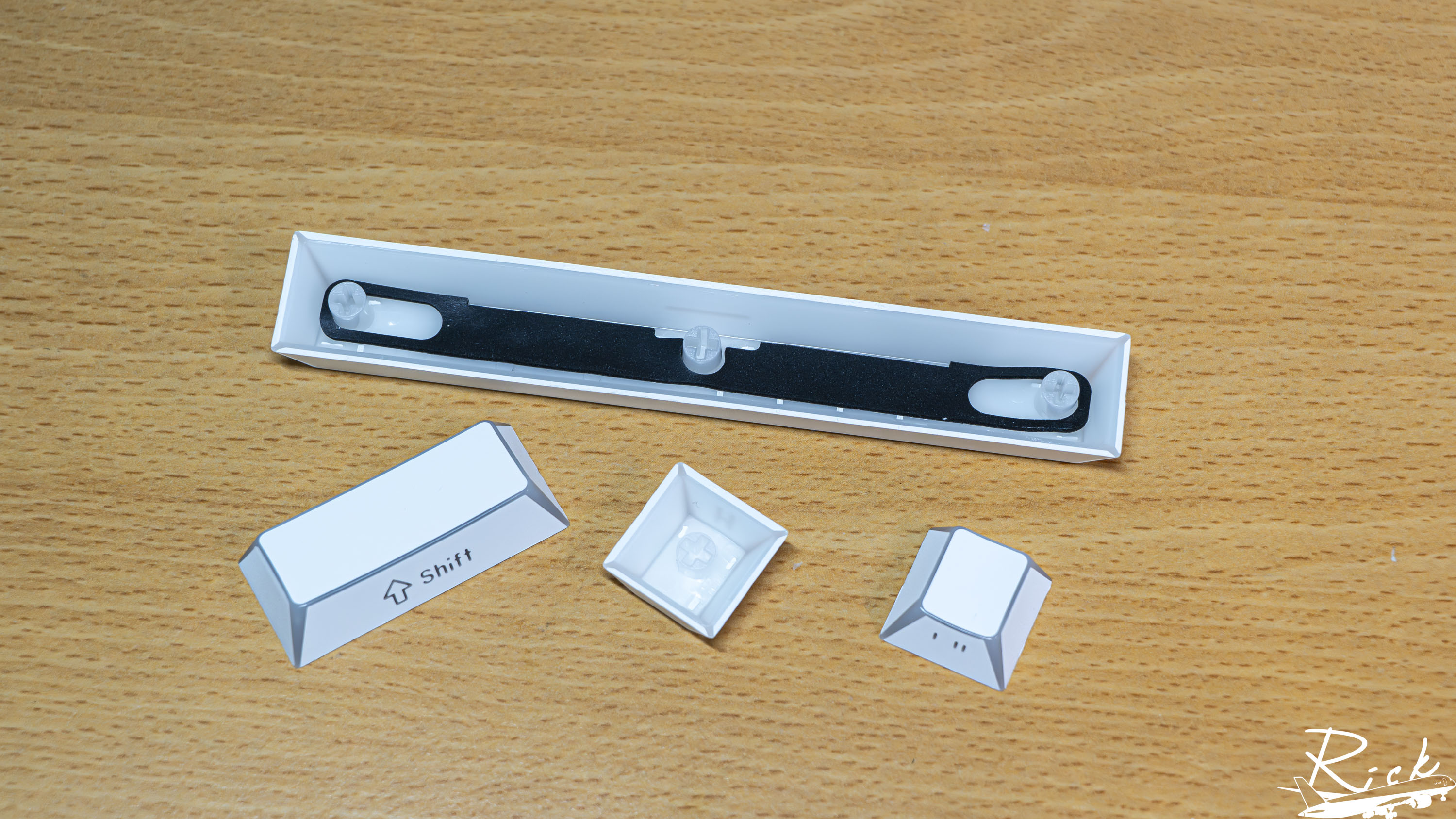

大鍵部分採用衛星軸設計,並且可以看到裡面有明顯的廠潤,不過相較第一代滑順很多,沒有當時那麼肉感。

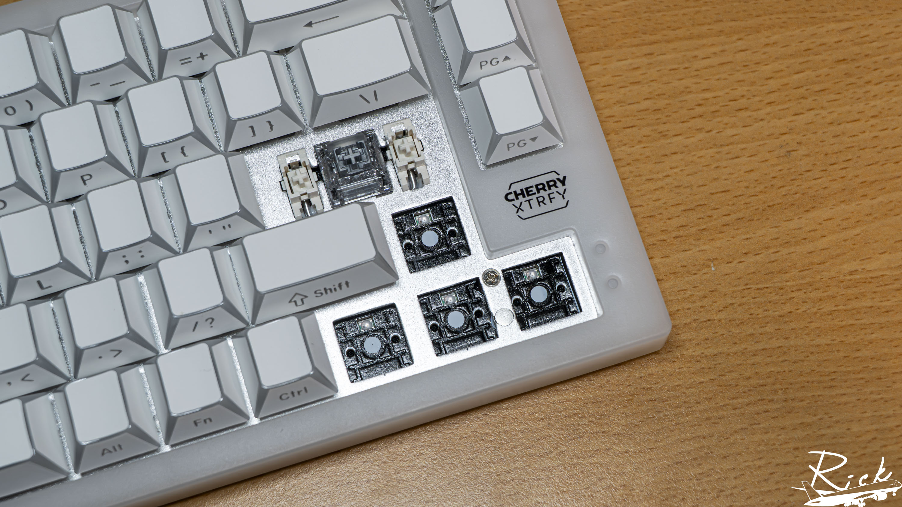

將磁軸拔起來可以看到PCB板一樣是北向燈設計,左右兩側有PIN腳輔助軸體穩定性,玩家也可以更換成市面上其他同樣是中磁結構且是2-PIN的磁軸。

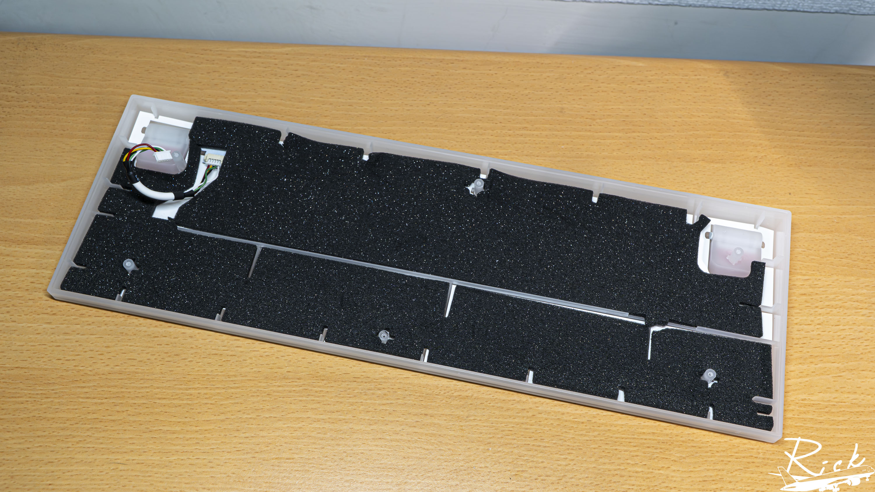

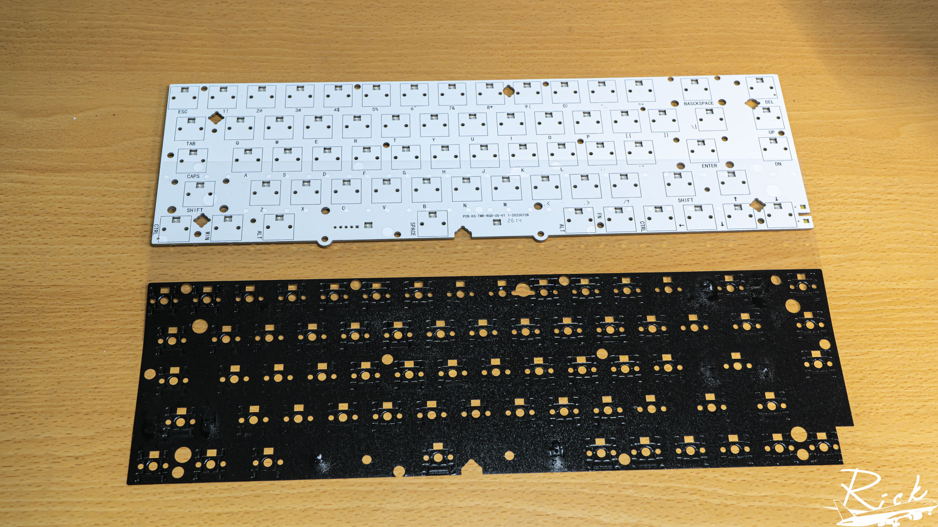

接著就來拆解查看鍵盤的內膽,在定位板跟PCB板之間還有透過多顆螺絲進行固定。
首先最上層銀色的是鋁合金定位板,而這金屬定位板的特性就是擁有更堅硬的觸底手感,對於一些比較喜歡硬的手感的玩家來說不錯。
除了PORON夾層棉之外,這次CHERRY針對新代K5 PRO TMR在夾層棉和PCB電路板之間還多增加了黑色的IXPE軸下墊和透明的PET聲優墊,而這樣的改動也確實讓這把鍵盤在聲音表現上比起第一代更乾淨。
最底層一樣有放上一層吸音底棉,而左右兩側腳架區域則留半透明的底殼讓燈光可以穿透到底部,玩家鍵盤上機後開啟燈效,從底部也能看到些許的RGB燈效。

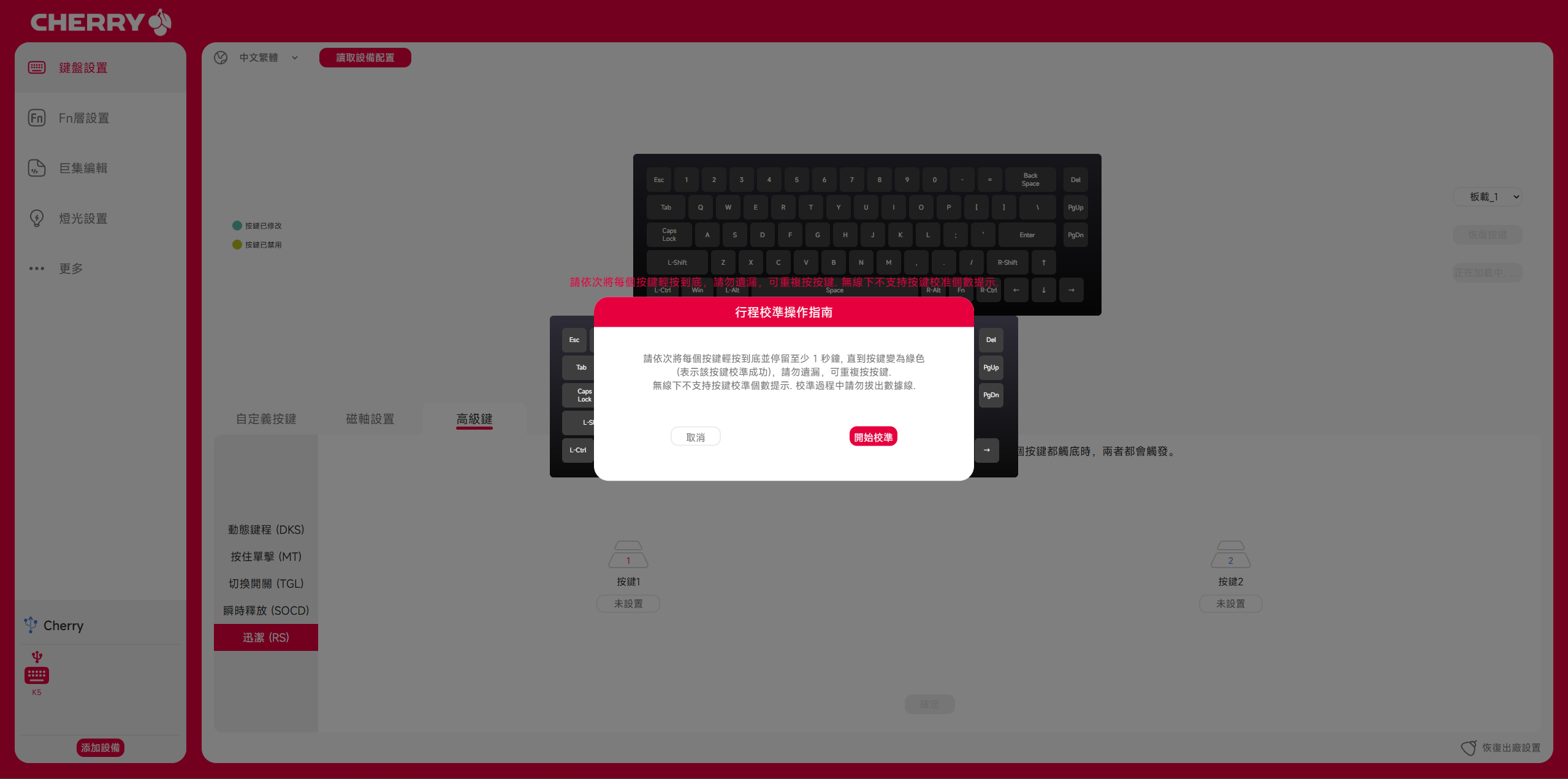

在剛到手磁軸鍵盤時,筆者也建議玩家先進行磁軸的行程校準,步驟就是針對鍵盤上所有按鍵都依序按壓到底,等驅動上面的對應按鍵變成綠色就是完成校準,全部完成再按下方的完成校準按鍵就可以了。

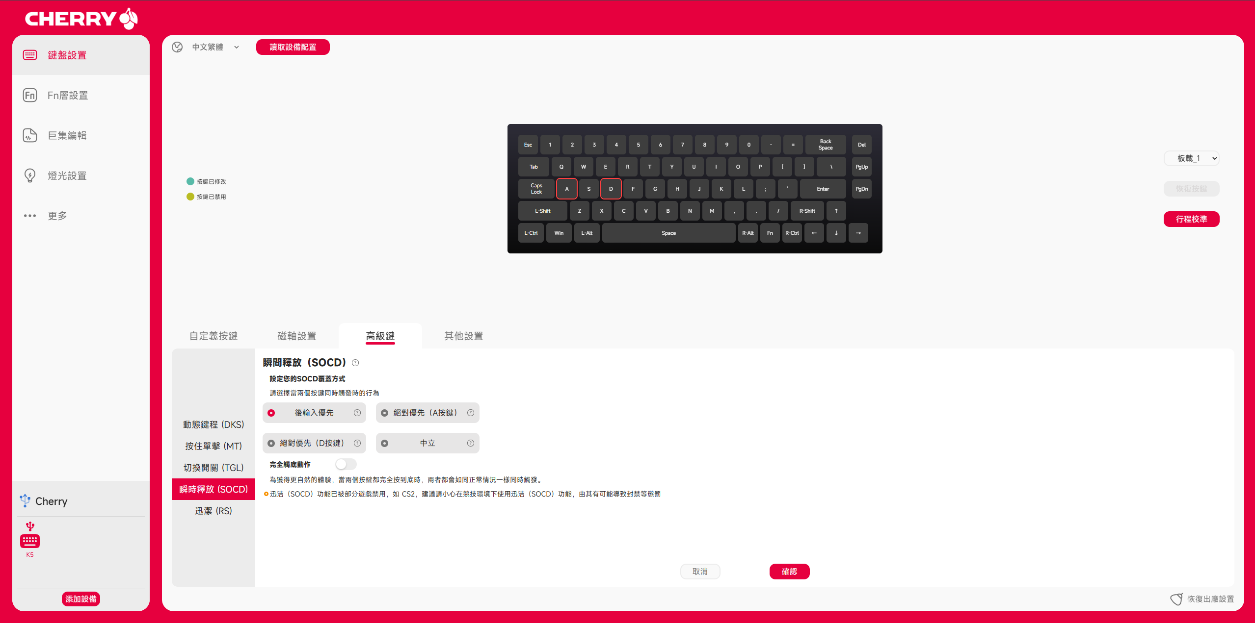

在高級鍵設定區裡面,分別有提供動態鍵程、按住單擊、切換開關與SOCD…等磁軸鍵盤該有的基本進階功能,另外SOCD的模式目前也更新到四種模式,分別有後輸入優先、絕對優先(A或D)以及中立可以選擇。

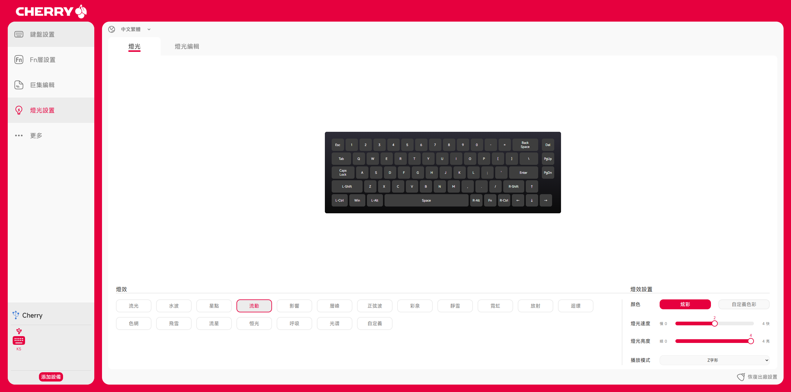

在燈光設置裡面,CHERRY有提供多項燈效可以選擇,裡面部分燈效可以選擇要炫彩還是自定義色彩,下方還可以進行燈效的速度、亮度或方向的調整,整體可玩性很高。

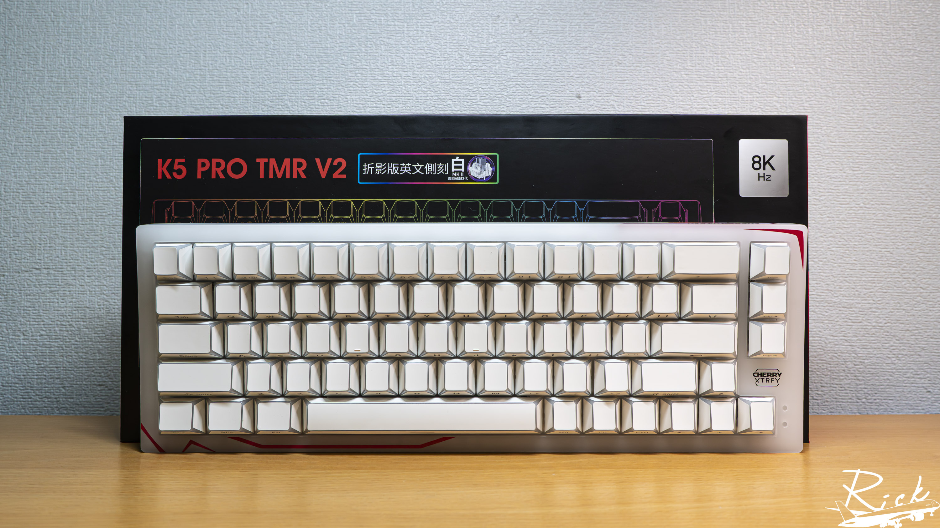

外盒正面維持K5系列的設計,不過原先的封面設計台灣代理商額外貼上印有鍵盤開啟RGB的形象圖,頂部有配上鍵帽、顏色以及軸體版本的貼紙,右上有放上這把鍵盤回報率最高支援到8000 Hz。

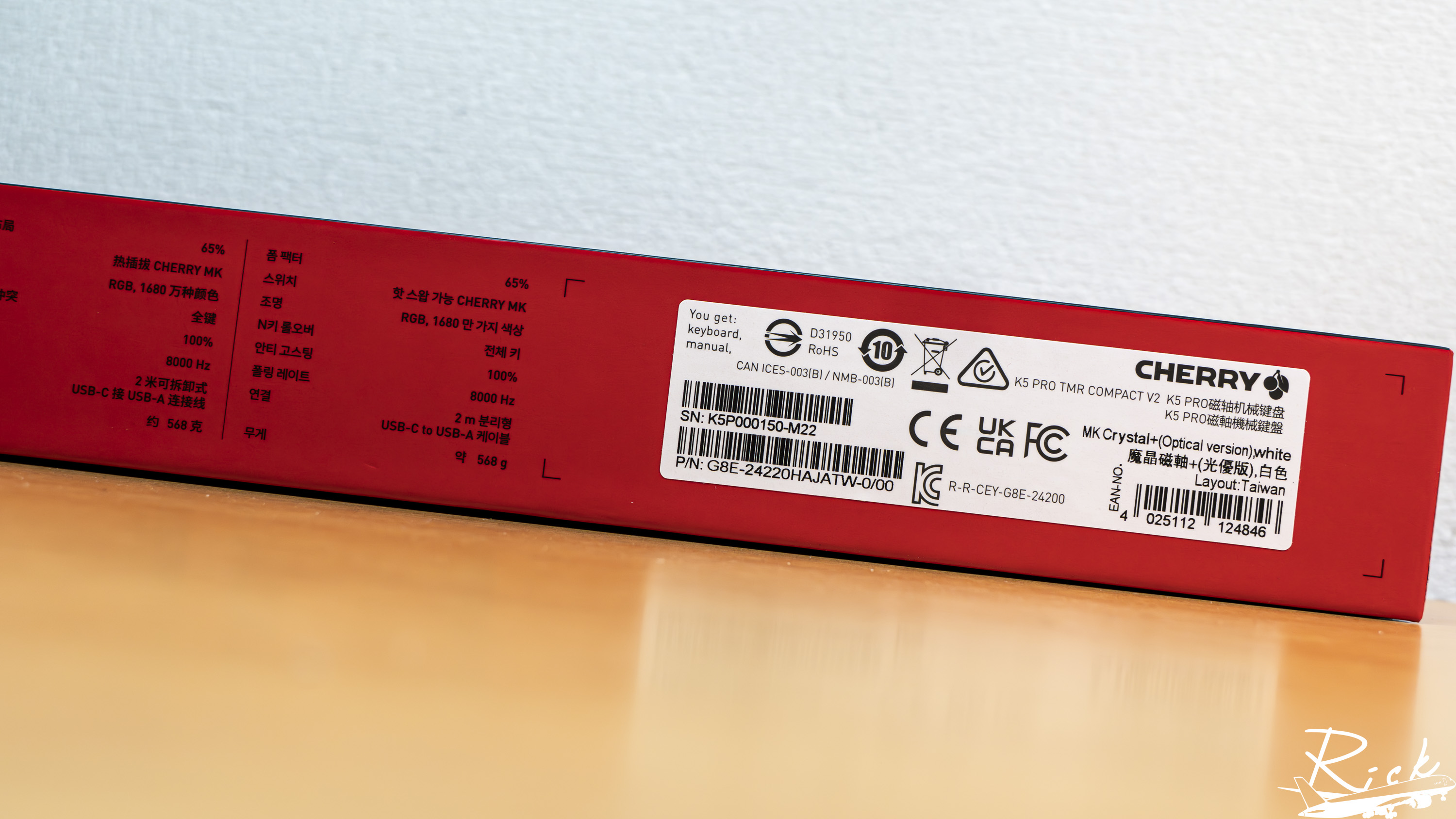

除了額外貼的顏色版本貼紙之外,測邊也有貼上鍵盤的相關生產資訊貼紙,旁邊也有提供多種語言的鍵盤部分規格列表給玩家參考。

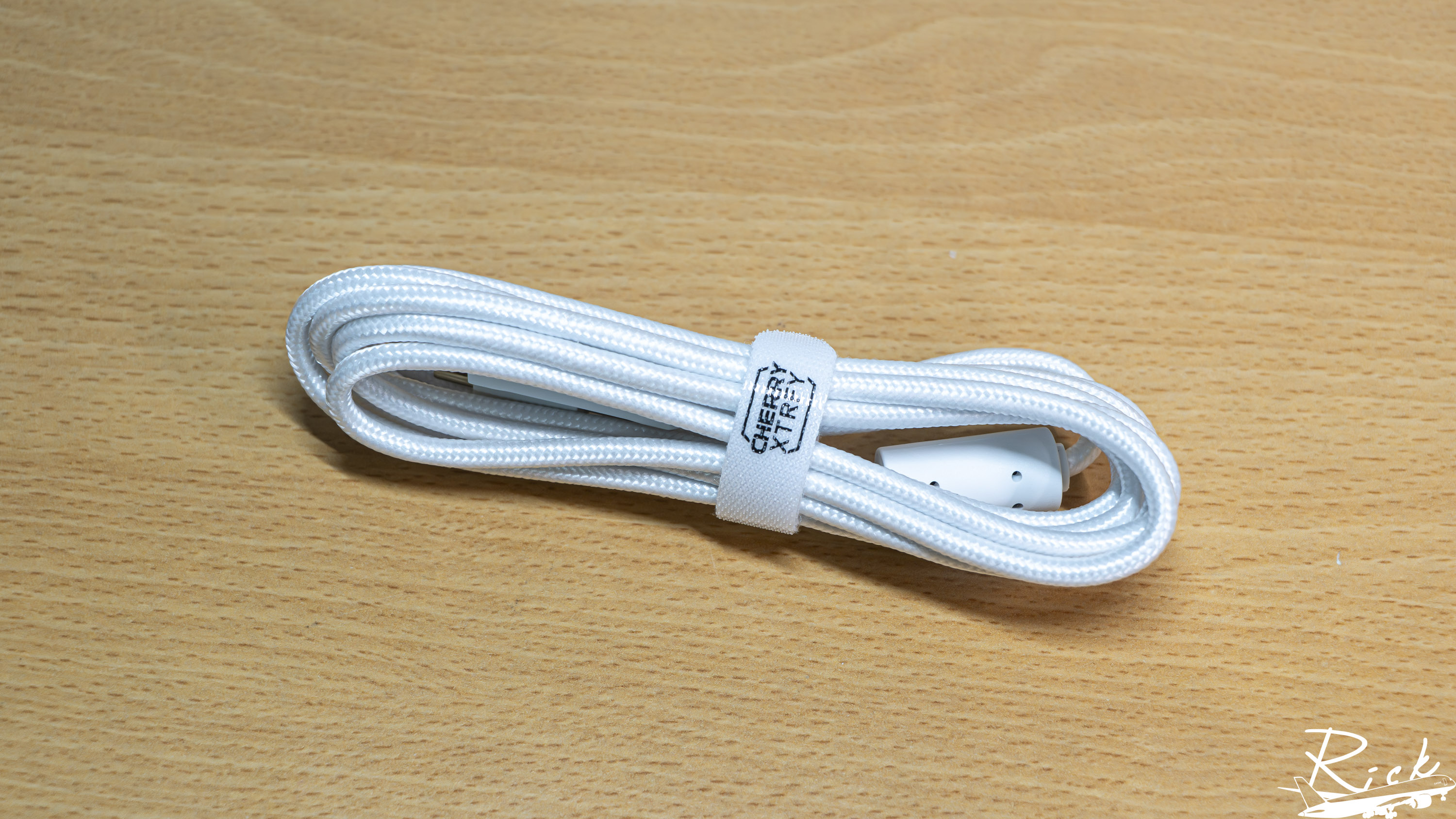

K5系列鍵盤一直都是採用有線模式,因此這次同樣維持TYPE-A to TYPE-C編織線,長度為1.8公尺,可應付主機在不同擺設位置的情境;在靠近TYPE-A端有配置整流器,確保鍵盤在高回報率的穩定性。

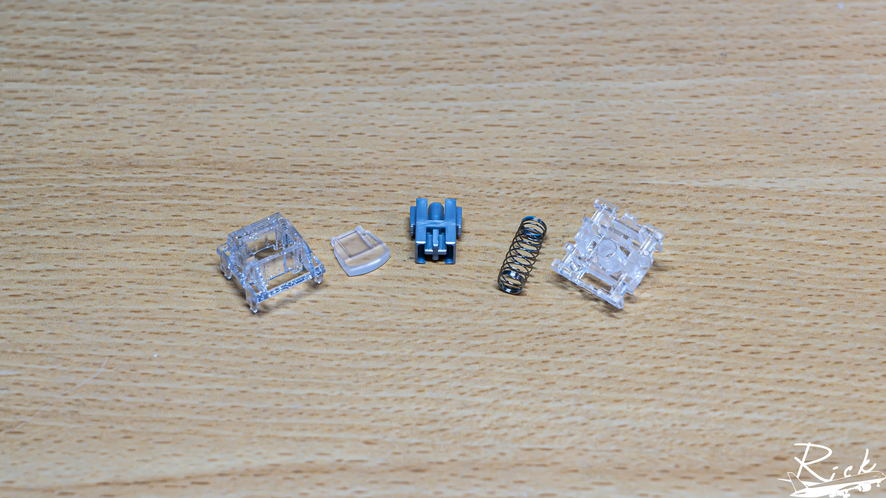

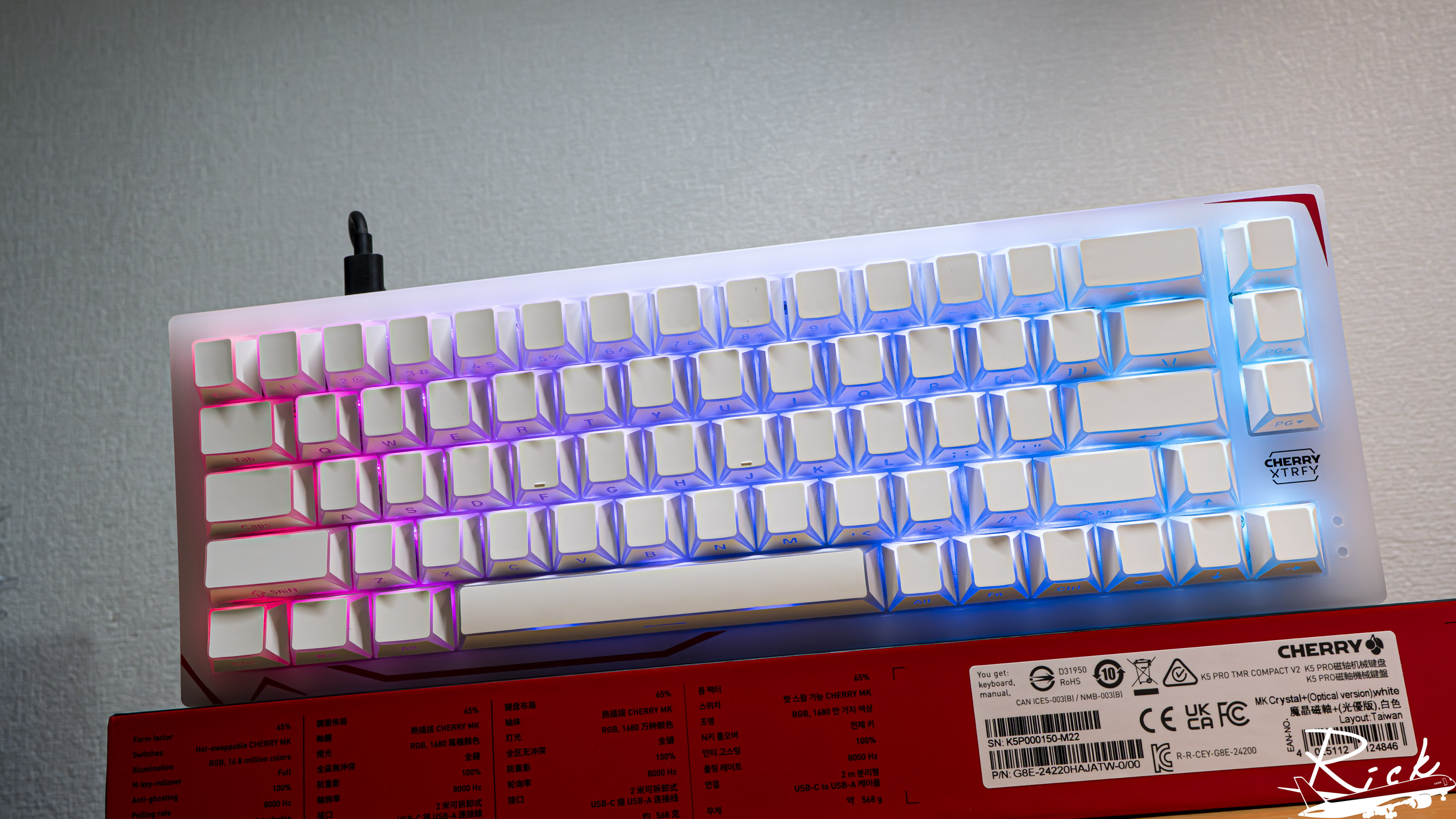

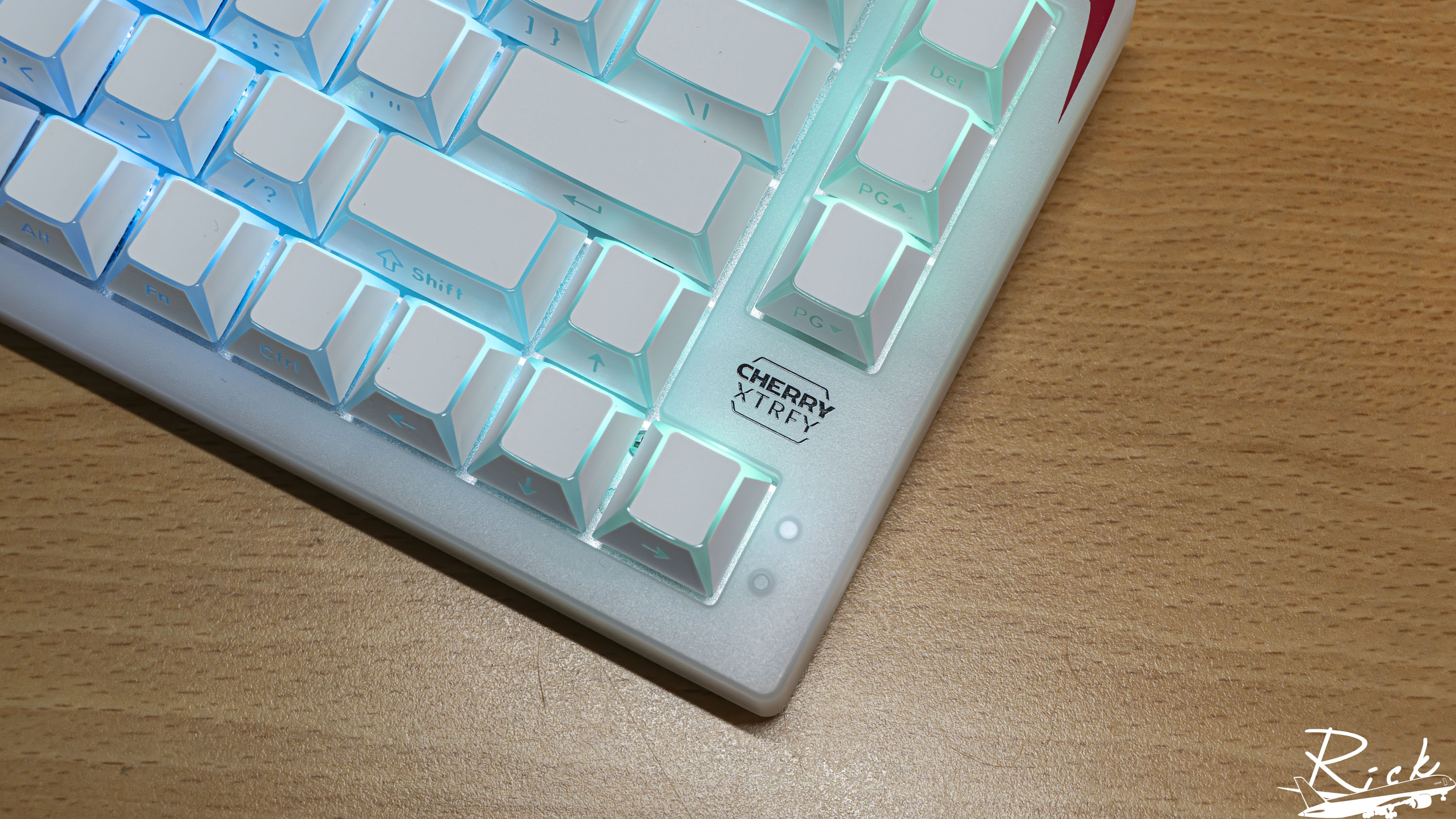

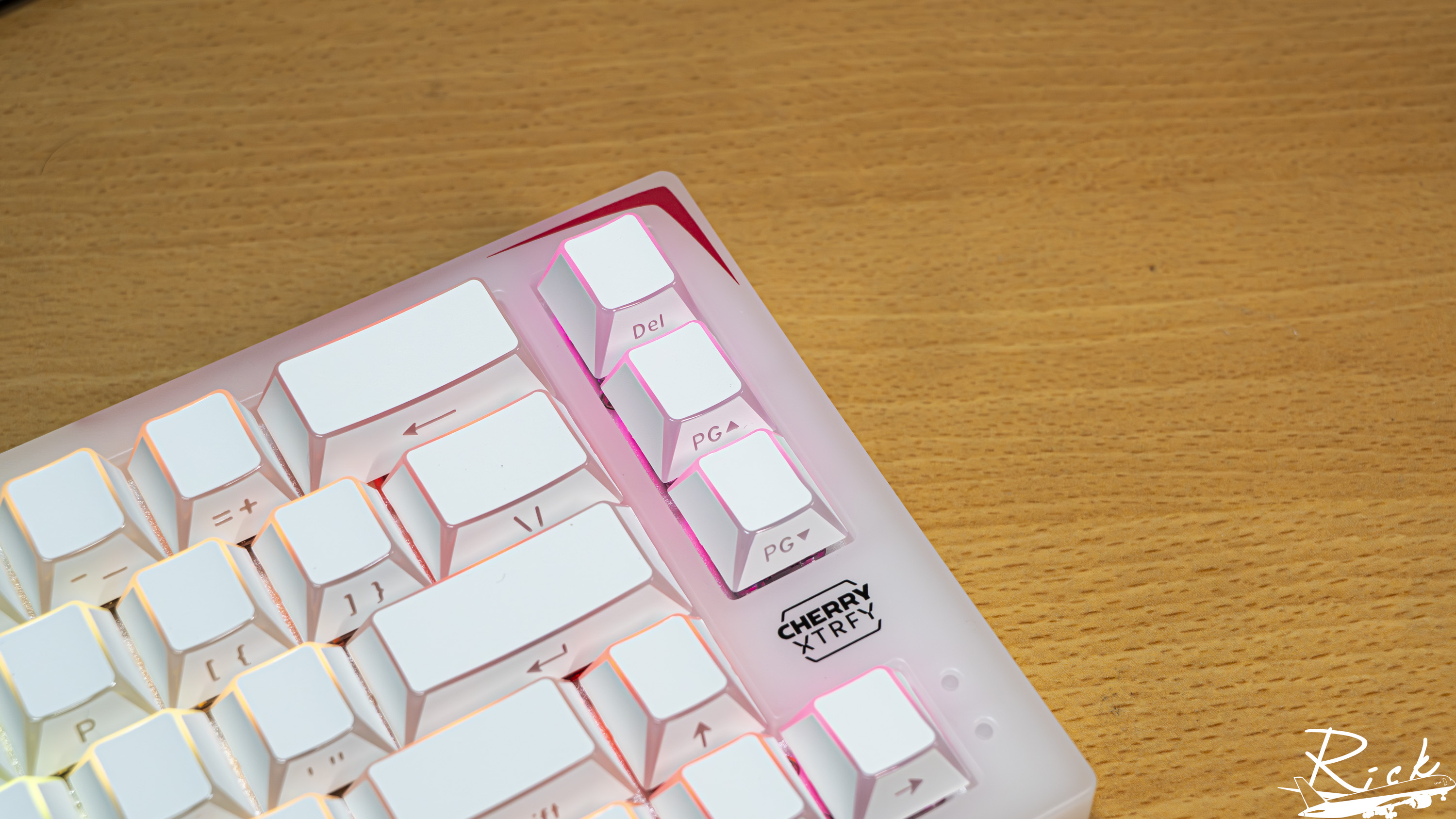

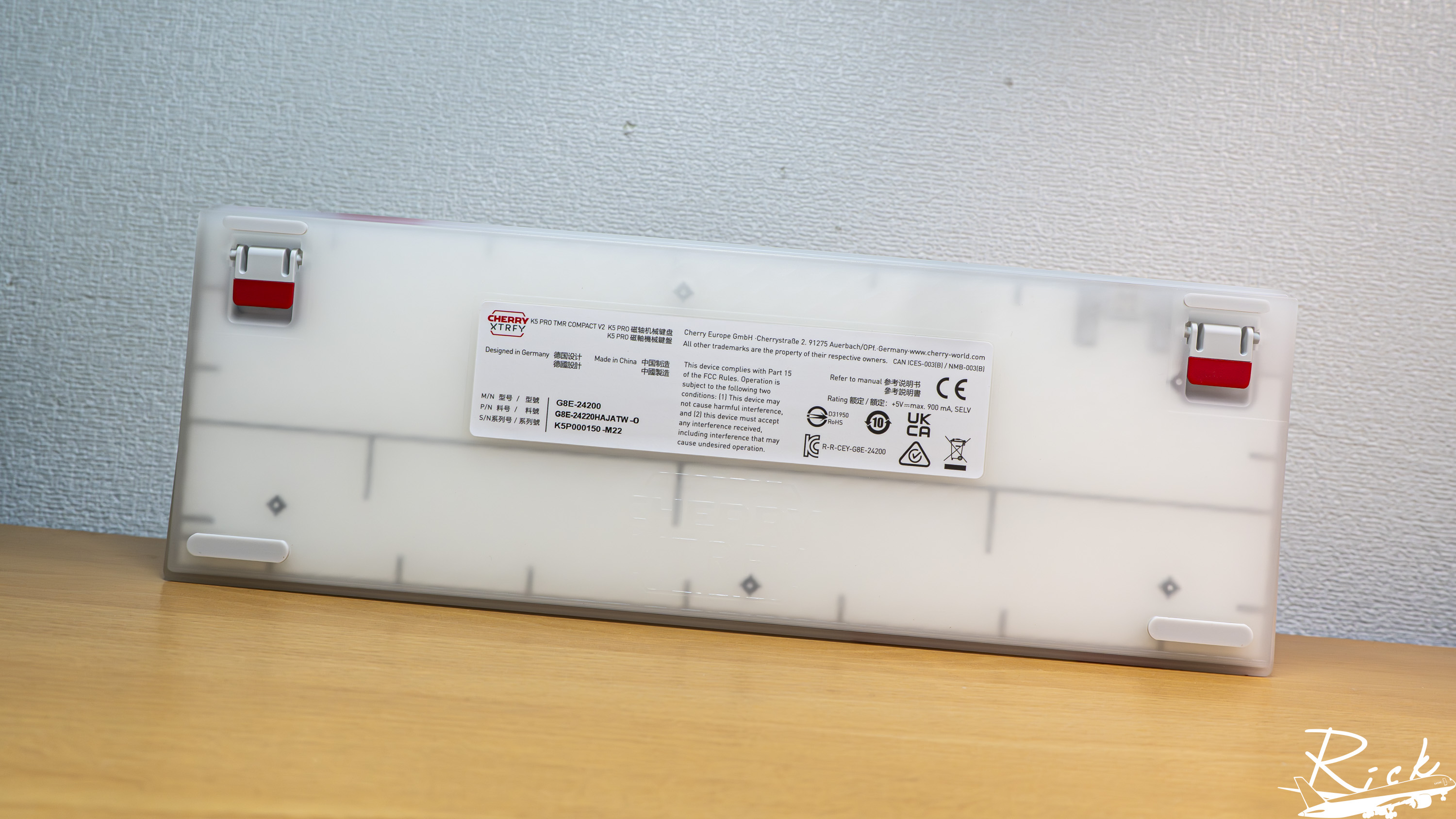

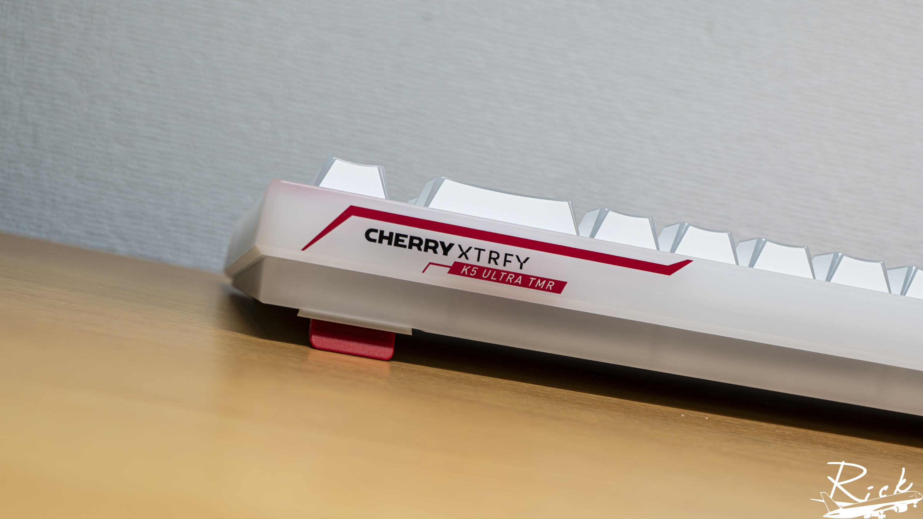

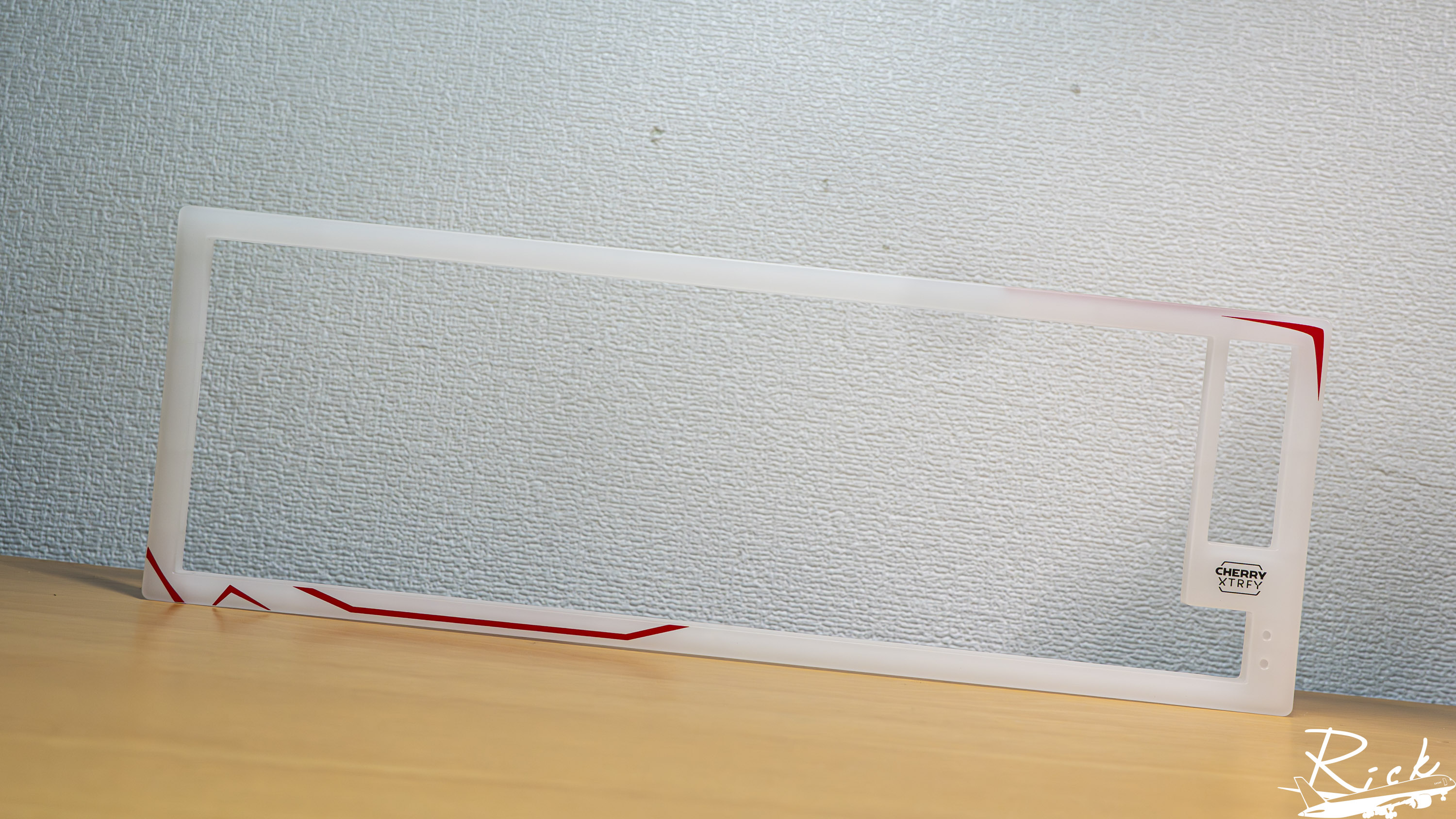

K5系列鍵盤擁有的可拆式頂蓋這次磁軸版本也有保留下來,固定方式採用的是外框的內側有小小的塑料固定扣,拆卸時先將頂蓋往外拔,接著往上抽就可以將整個頂蓋拆下來進行更換。

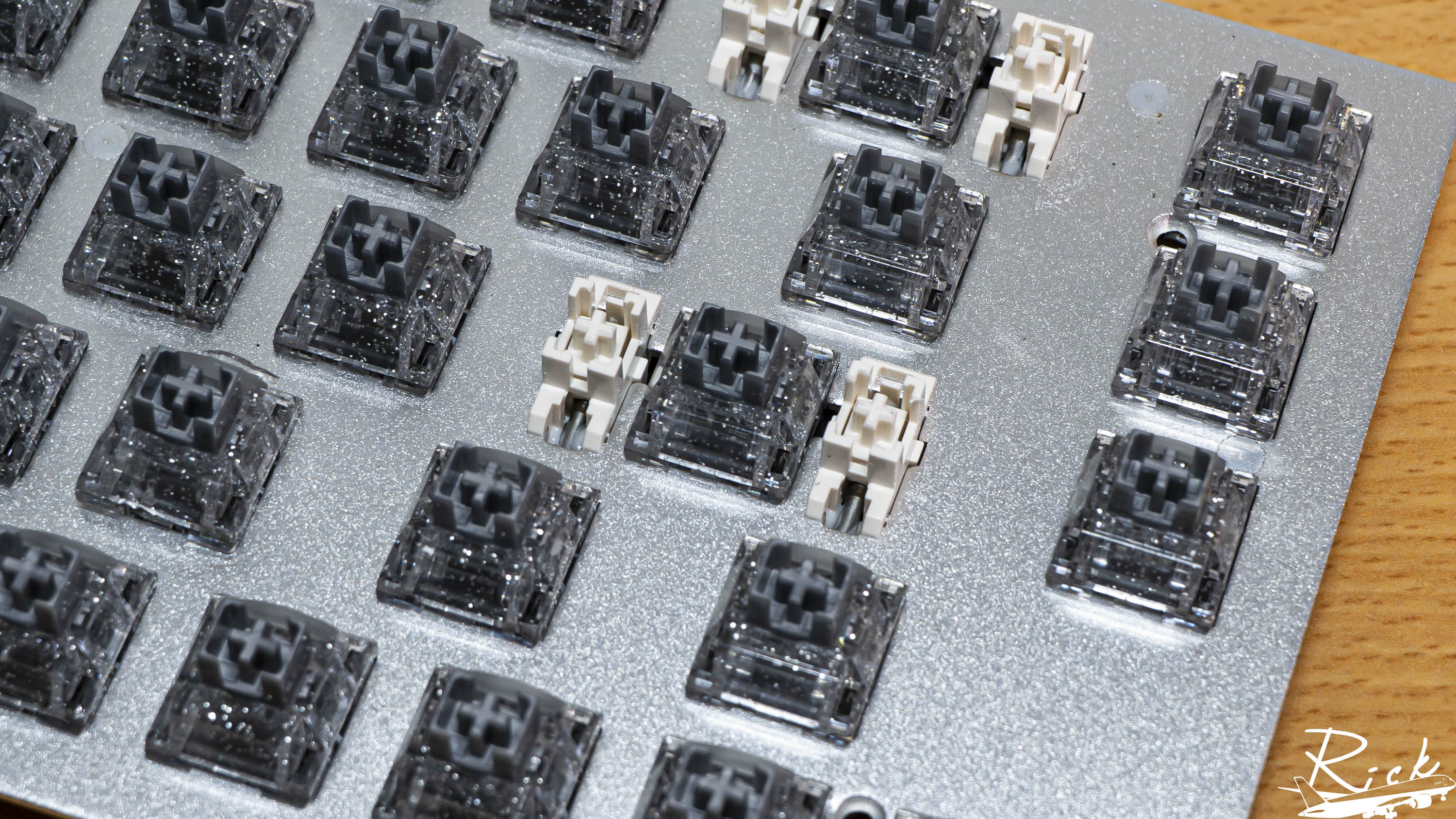

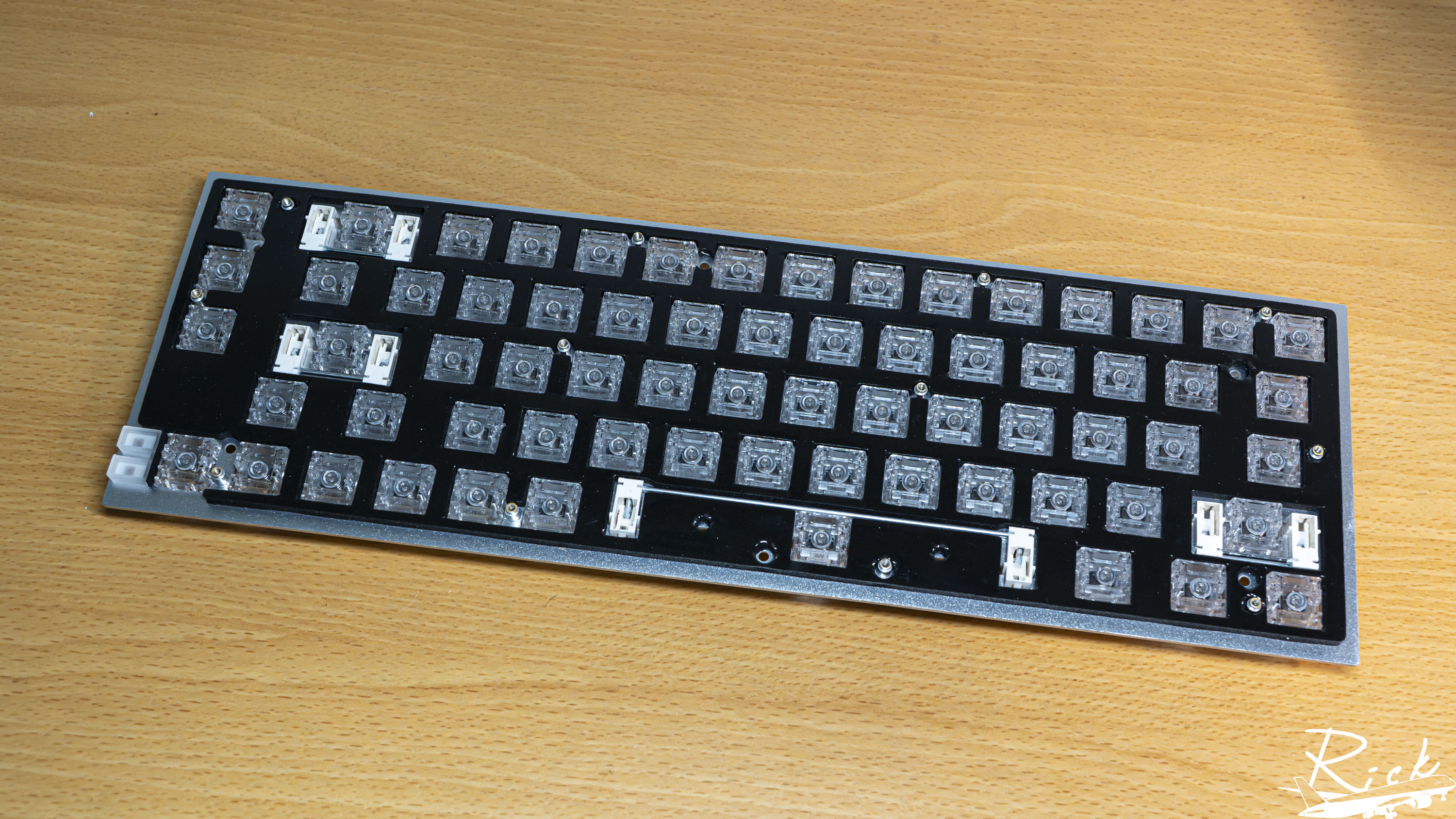

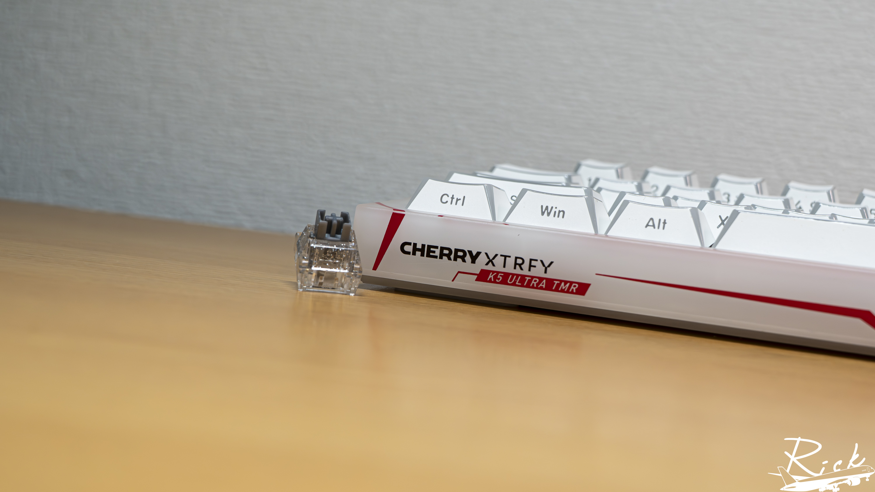

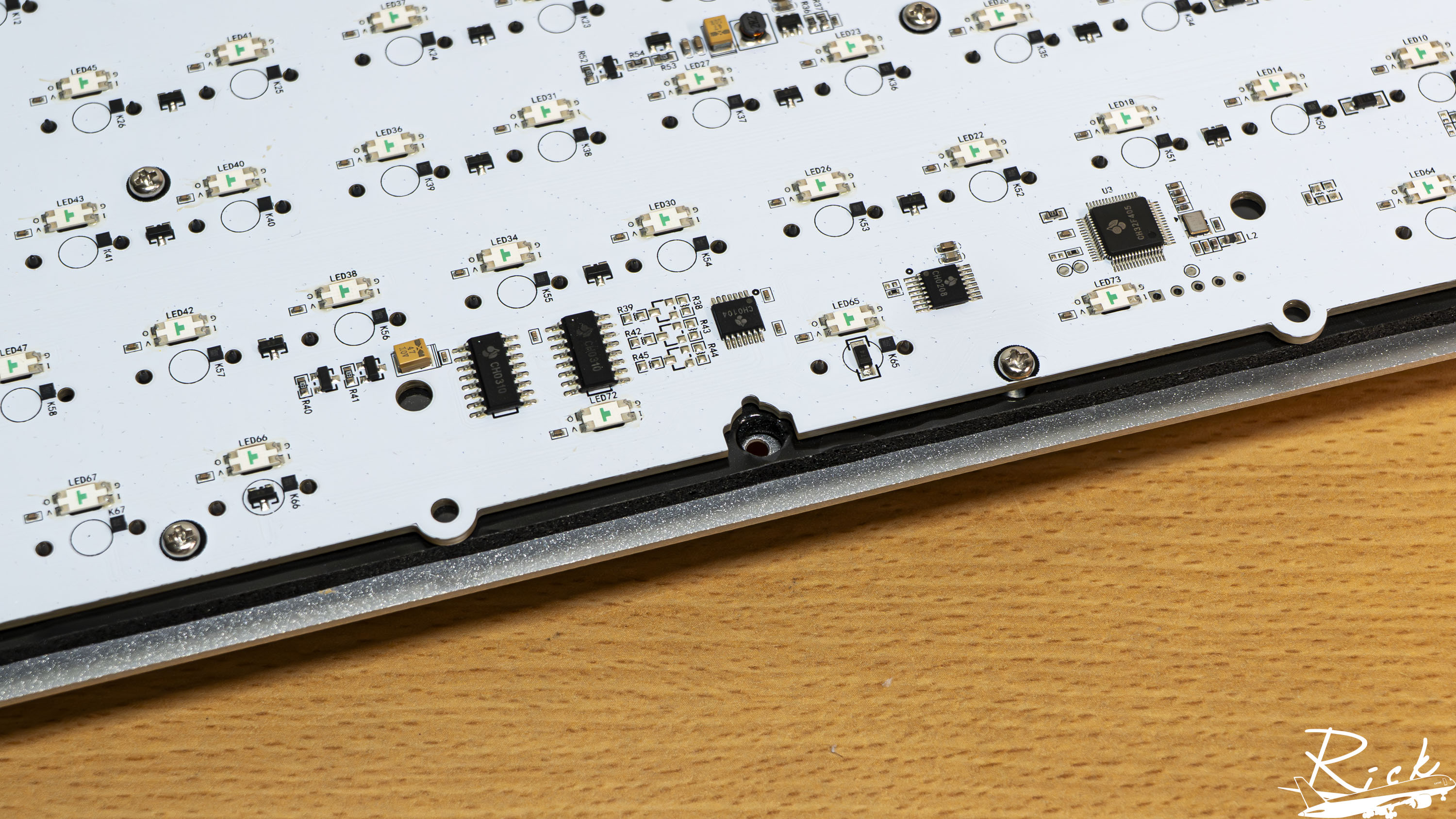

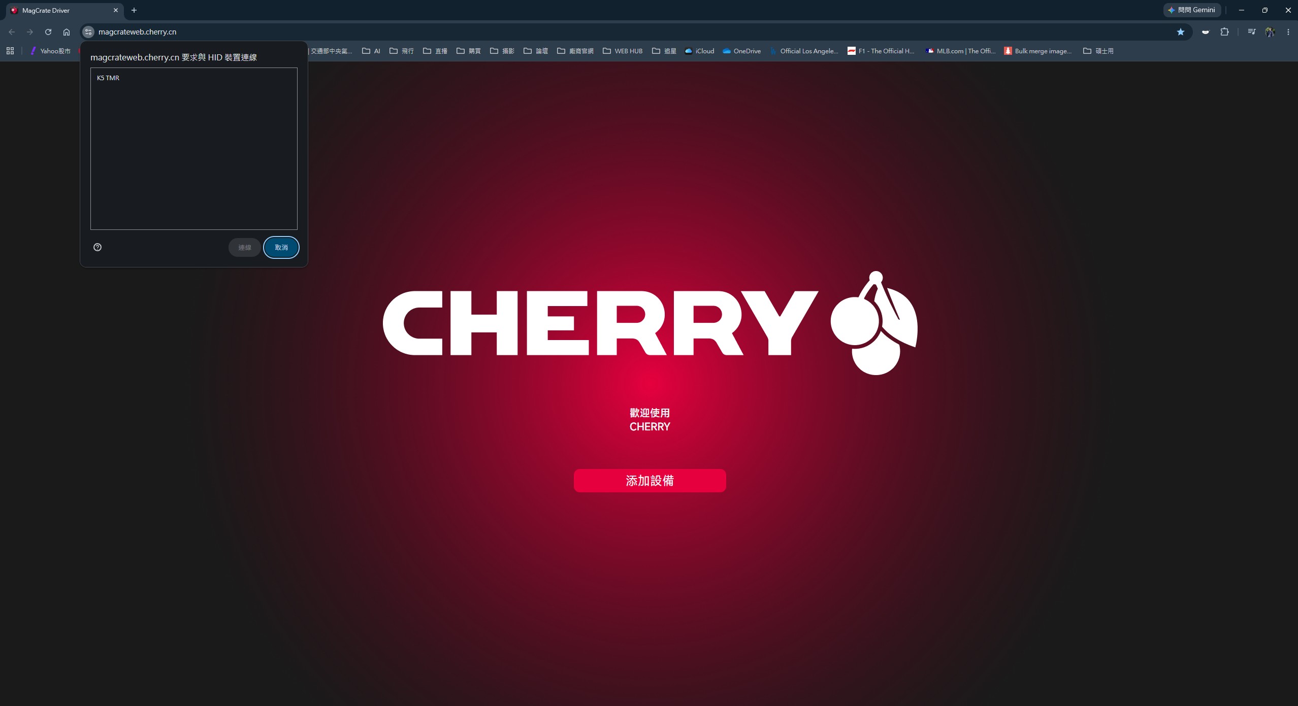

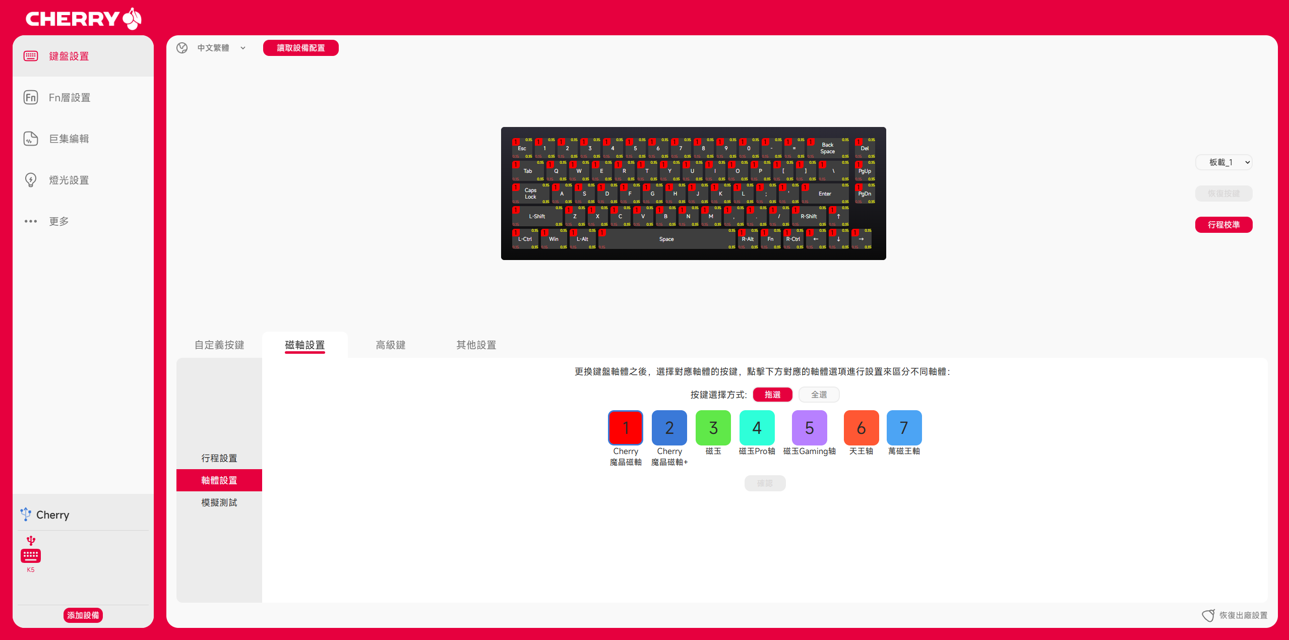

接下來介紹驅動,這次K5 PRO TMR V2一樣支援CHEERY自家最新的網頁驅動:CHERRY MAGCRATE;進入頁面之後,點選中間的手動連接設備,如果鍵盤有插上電腦,在左上角就會跳出K5 TMR的選項可以選擇,點選後接著按連線即可完成初步的設定。

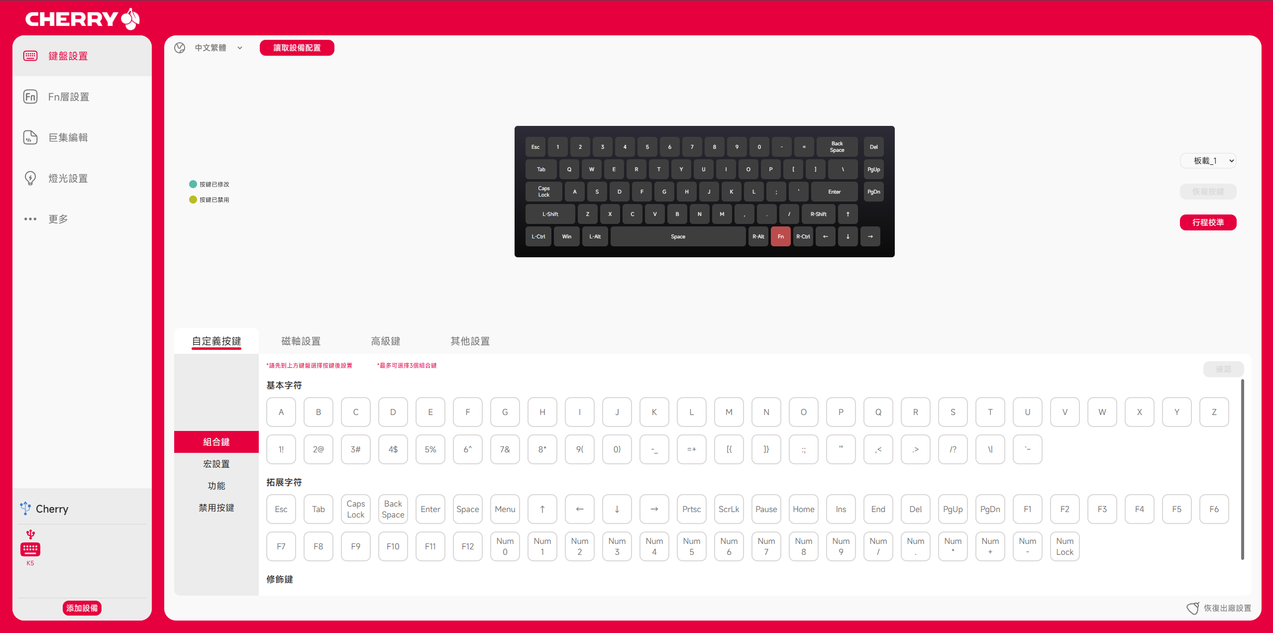

鍵盤連接成功後就會進入設定介面,左側為主要設定選單的欄位,中間則是對應功能更細部的設定區域;首先的一個區域主要有最基本的組合箭、巨集、多媒體功能可以設定。

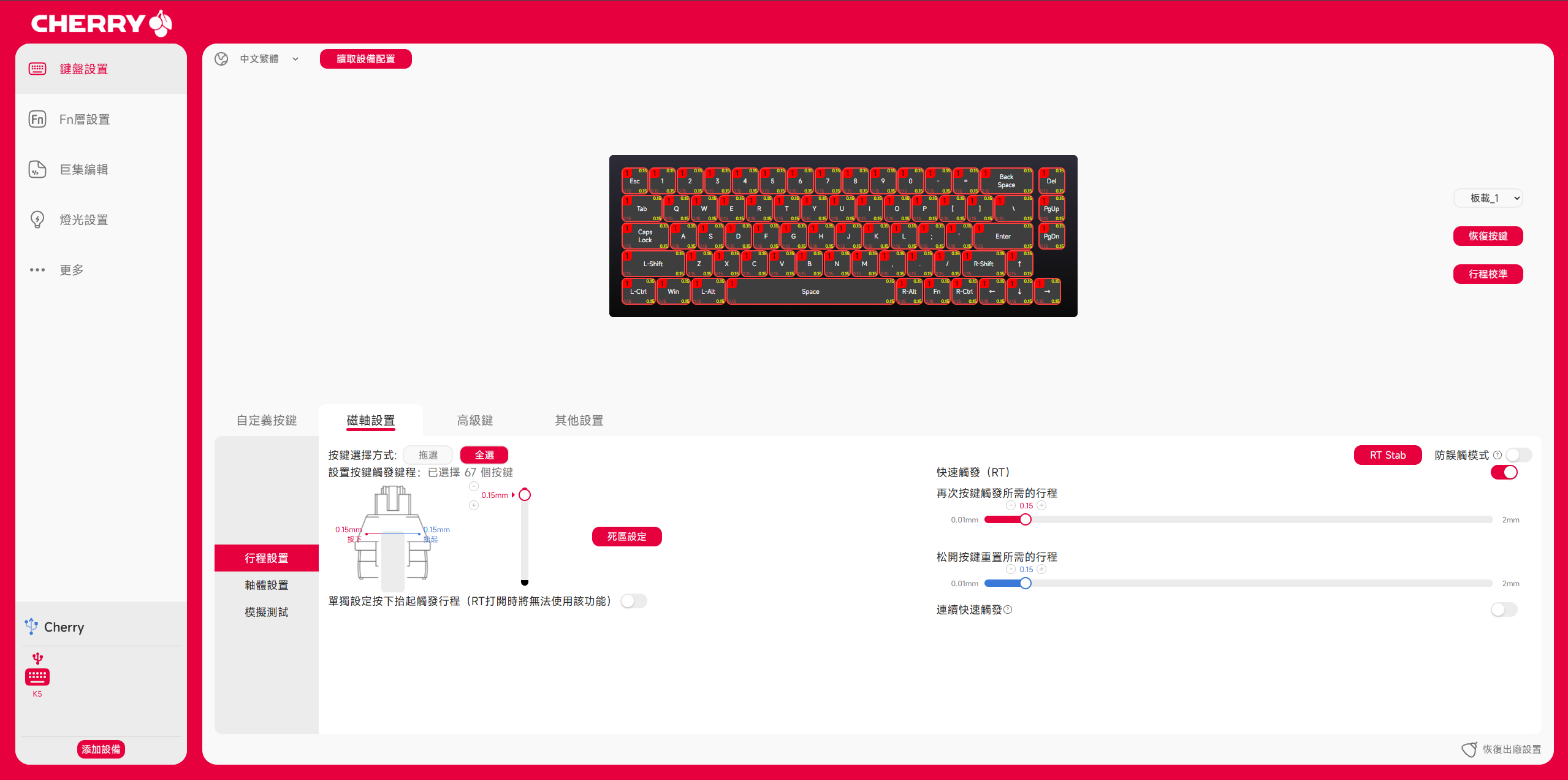

在磁軸設置選單裡面可以針對單個按鍵或是全域按鍵進行觸發與抬起的行程高度調整,並且在沒有開啟RT的情況下,也能單獨設定按下與抬起各自的觸發行程;在右半部可以進行磁軸的死區與RT的設定,另外CHERRY也有提供RT Stab與防誤觸模式可以開啟或關閉。
在軸體設置中,CHERRY已經有預先針對自家兩代魔晶磁軸與市面上普遍常見的5款磁軸可以讓玩家直接套用相關參數,如果是上面沒有的,只要是2-PIN且為北向透光的磁軸基本上也能安裝上去,記得要先進行行程校準即可。

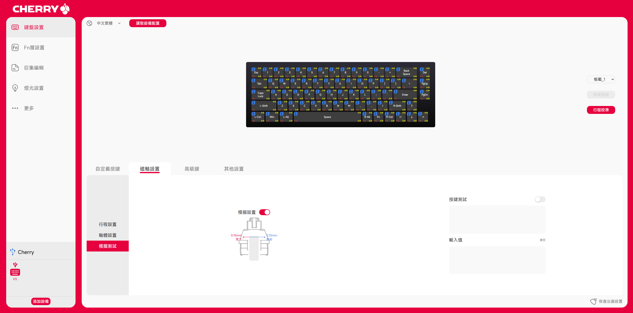

在模擬測試中會顯示玩家自己設定的觸發與抬起形成高度參數,接著透過開啟模擬來查看磁軸在觸發與抬起的磁通量高度的變化。

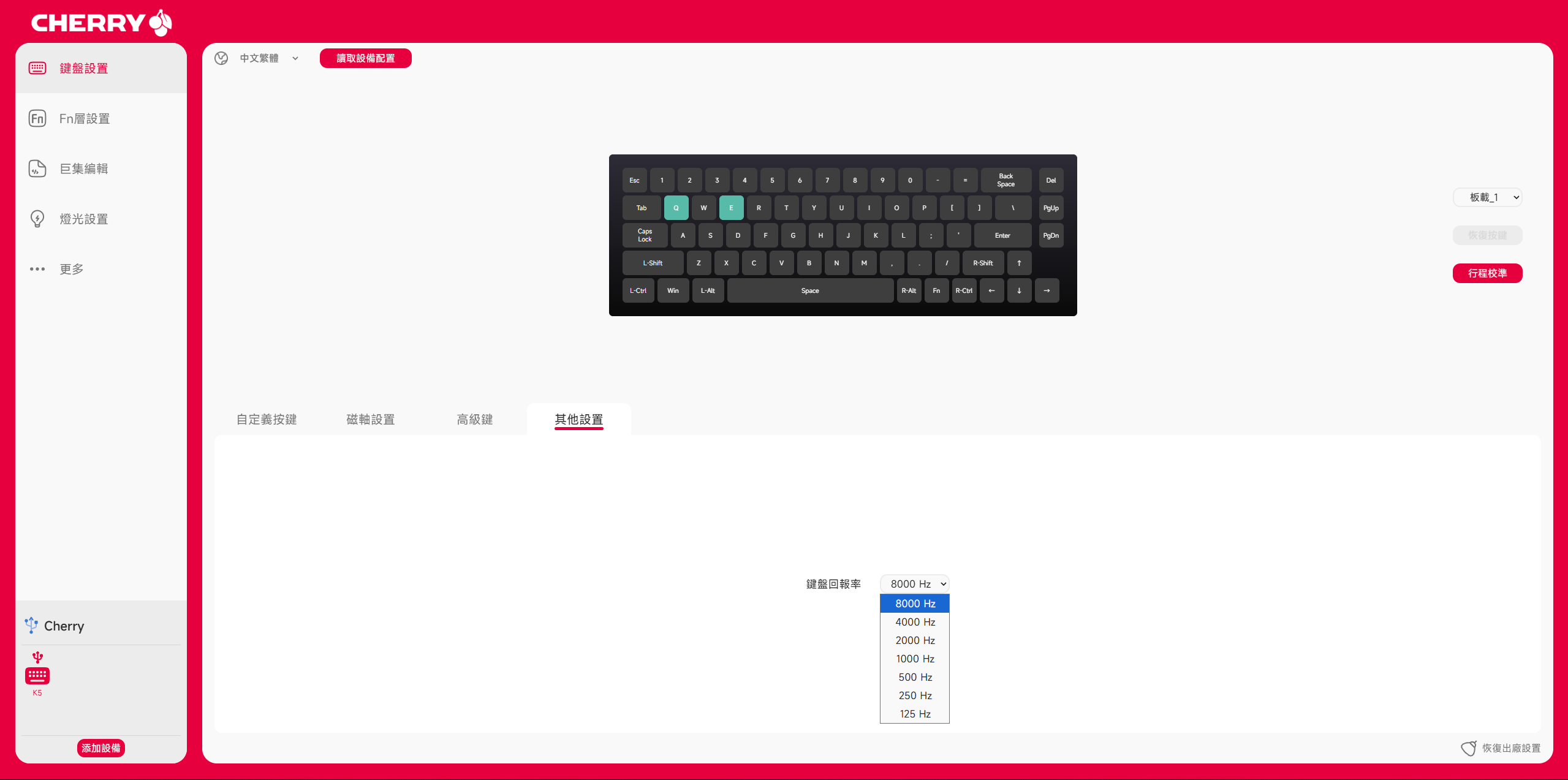

在其他設置裡面可以設定鍵盤的回報率,目前有提供的就是主流的8000、4000、2000、1000以及更低,如果玩家電腦本身性能沒有到很好,開個2000 Hz其實就已經很夠用了。

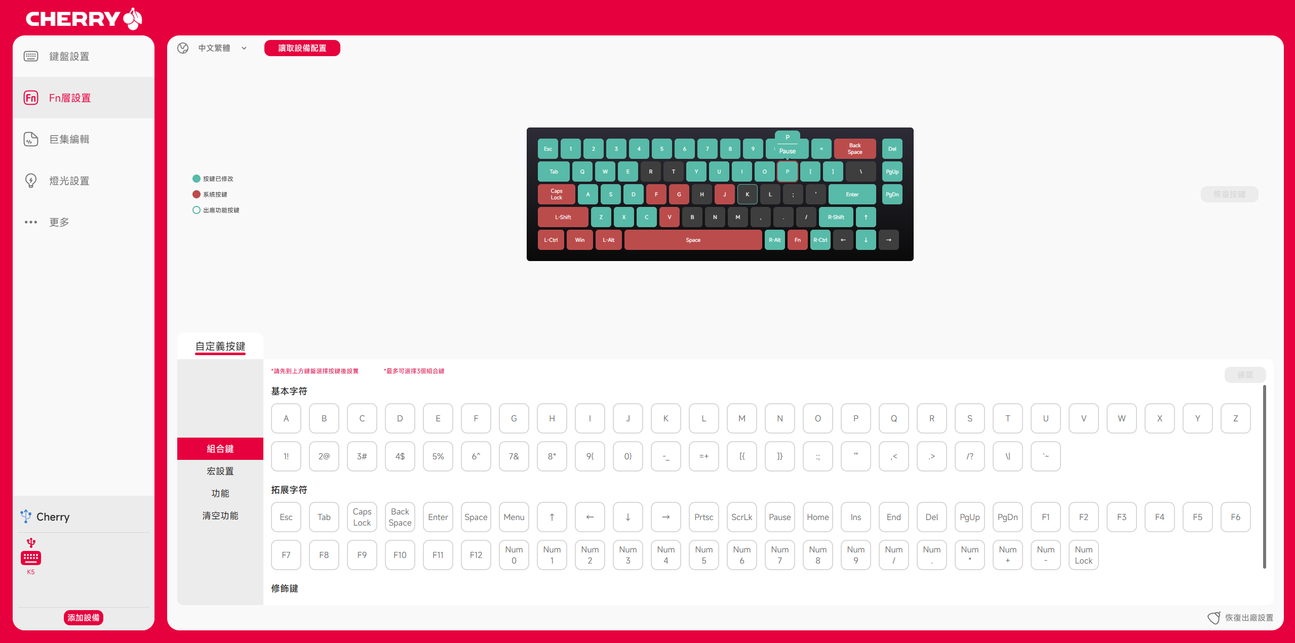

在Fn層設置裡面可以針對鍵盤上所有按鍵的多功能進行設定,在鍵盤上本身就有預先設定幾項功能,以藍綠混色的來標示按鍵多功能已修改,紅色則是系統按鍵無法進行修改,剩下黑色的則可以讓玩家自由發揮,調整成自己最喜歡的組合鍵模式。

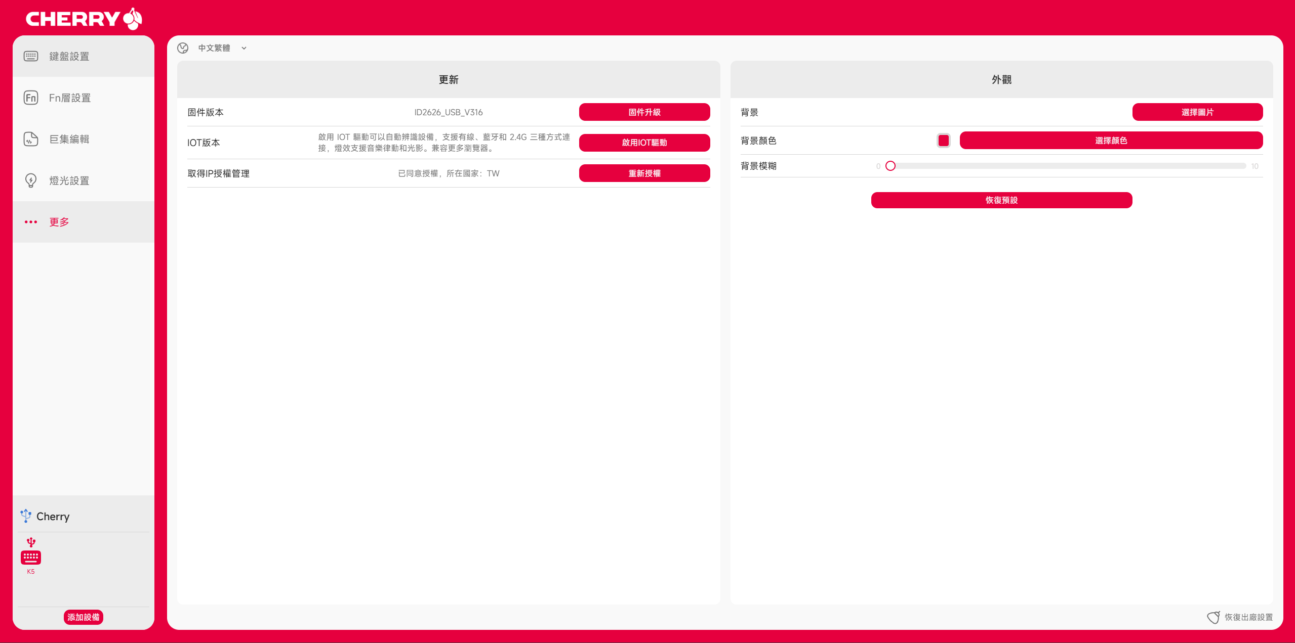

最後在更多的設定選單裡面可以查看目前鍵盤與驅動的版本以及驅動的一些外觀顏色調整。
