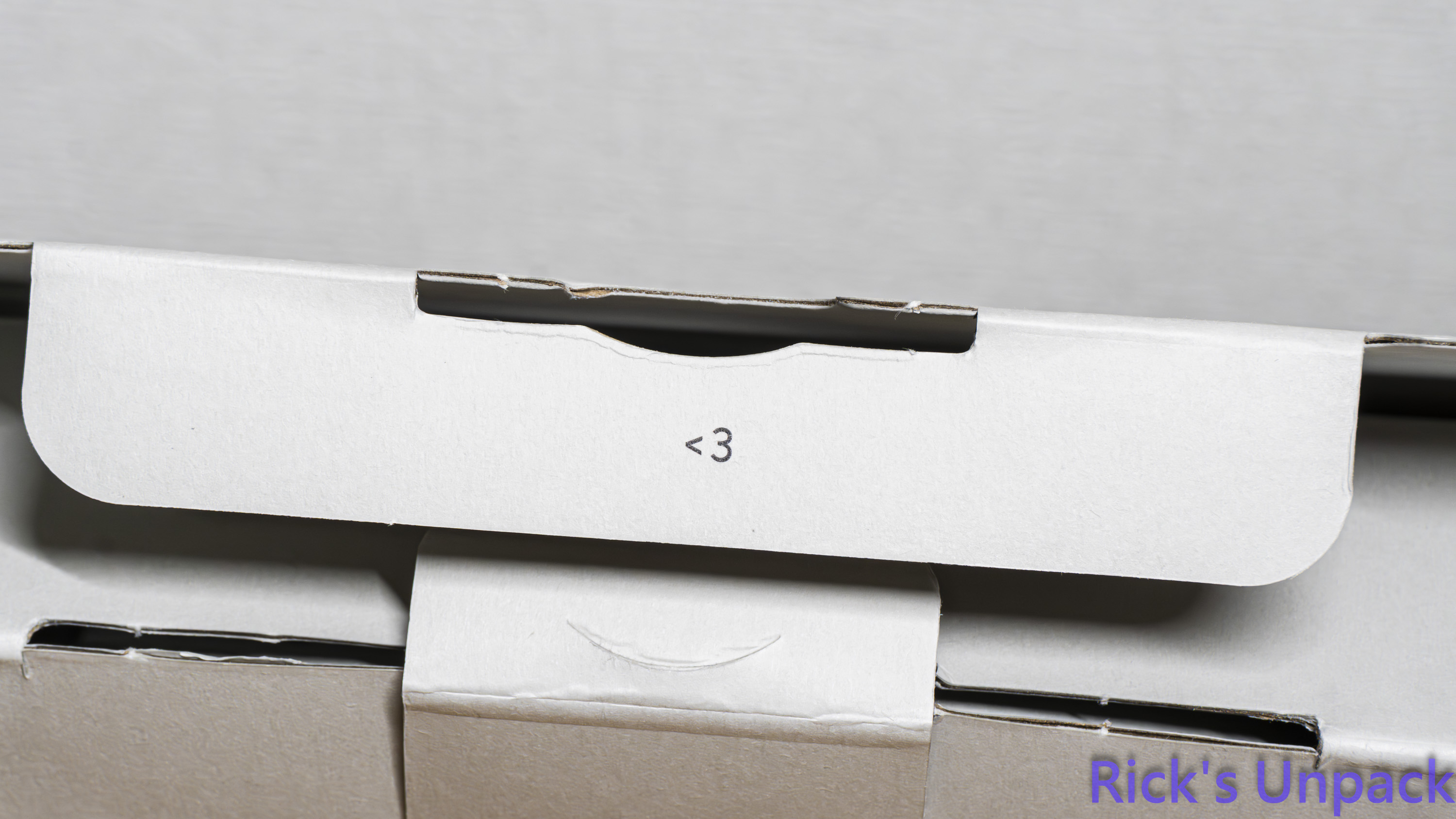

將打開上蓋時,還會發現固定處有一個小小的愛心圖案,而這也是從60HE開始就有的小設計,真的很可愛。

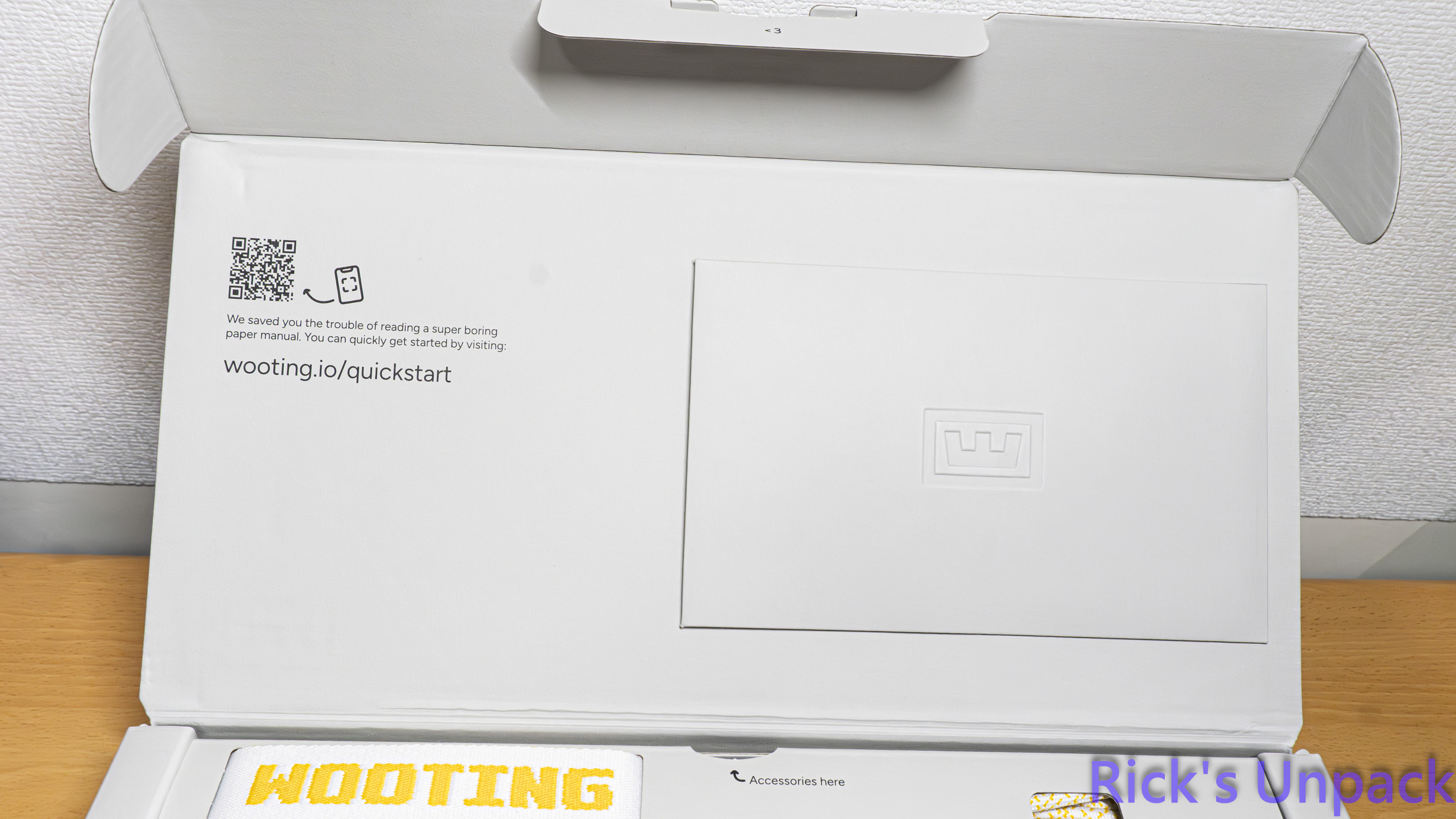

在上蓋的背面左側有放上一個QRCODE可以讓玩家掃描查看鍵盤的一些相關快速上手手冊,右側則有黏上一個印有WOOTING LOGO的信封。
信封裡面放數了一張WOOTING家族搭配荷蘭知名景點的合照明信片以及3張很可愛的LEKKER TIKKEN磁軸小表情的貼紙,讓人能感受到這間公司的溫暖。

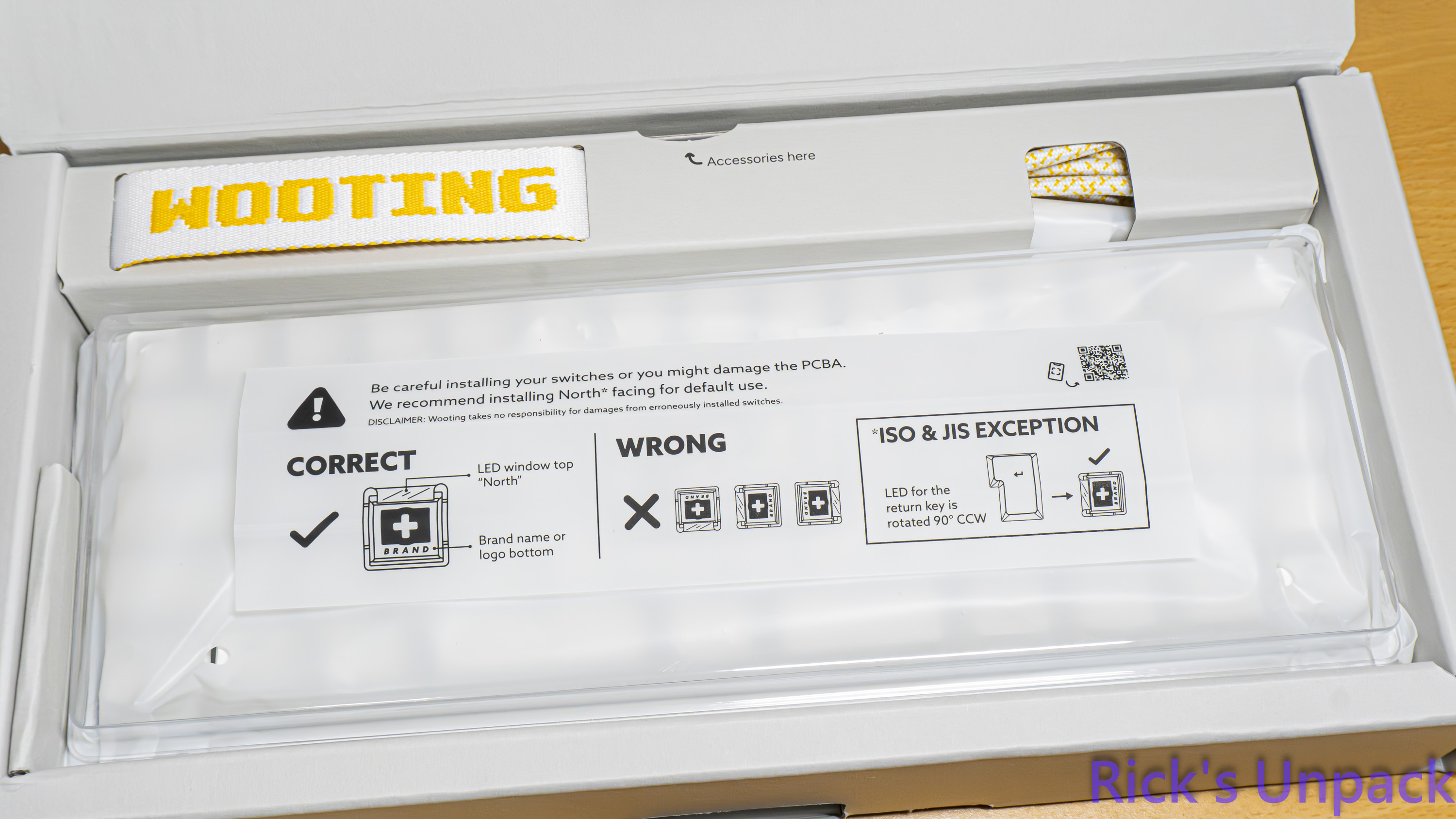

在一開始映入眼簾的會先看到WOOTING有放上一片關於軸體安裝方向的說明小卡,主要是提醒玩家60HE V2為北向燈珠設計,因此在安裝磁軸是要確認導光柱的方位。

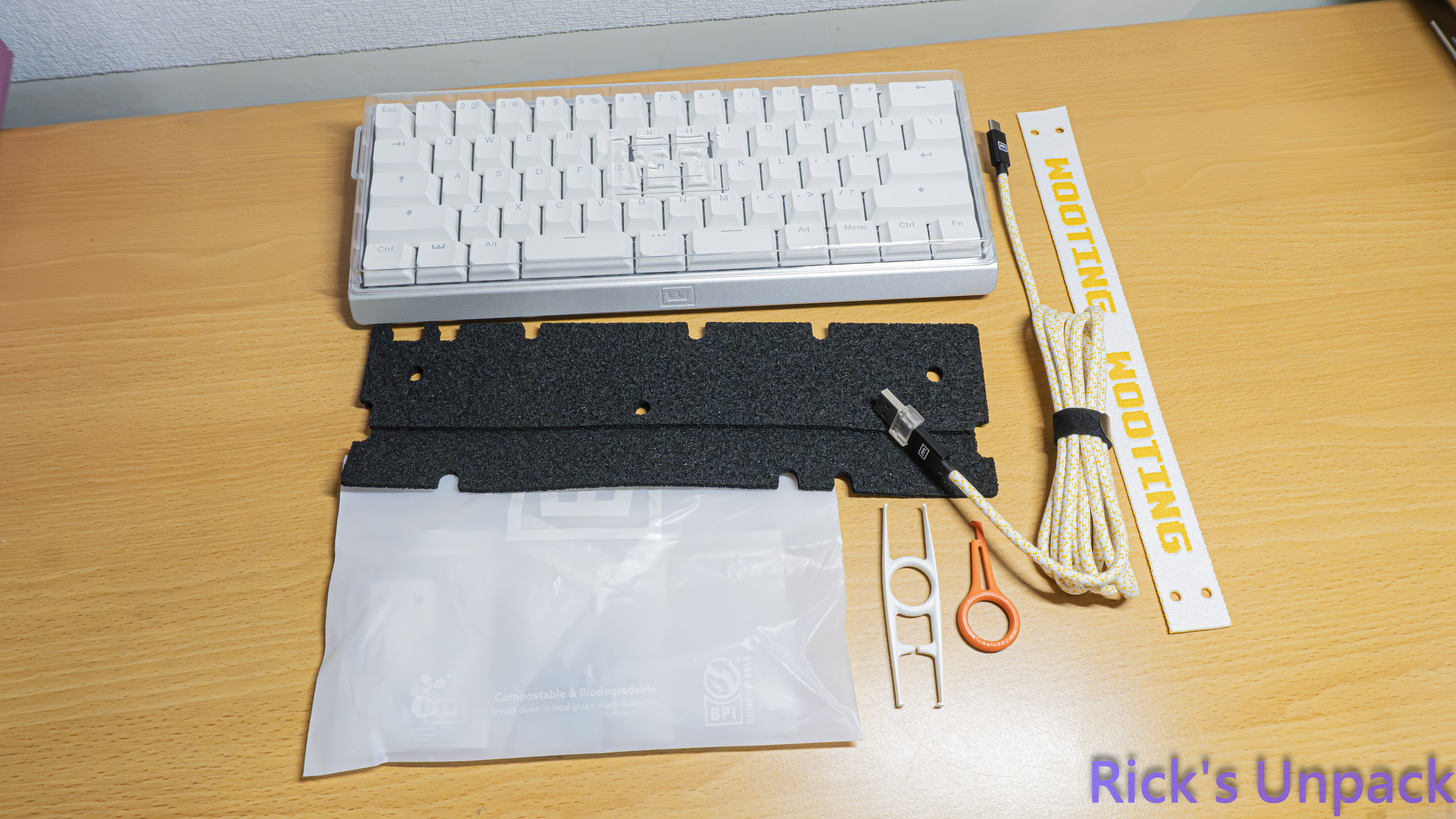

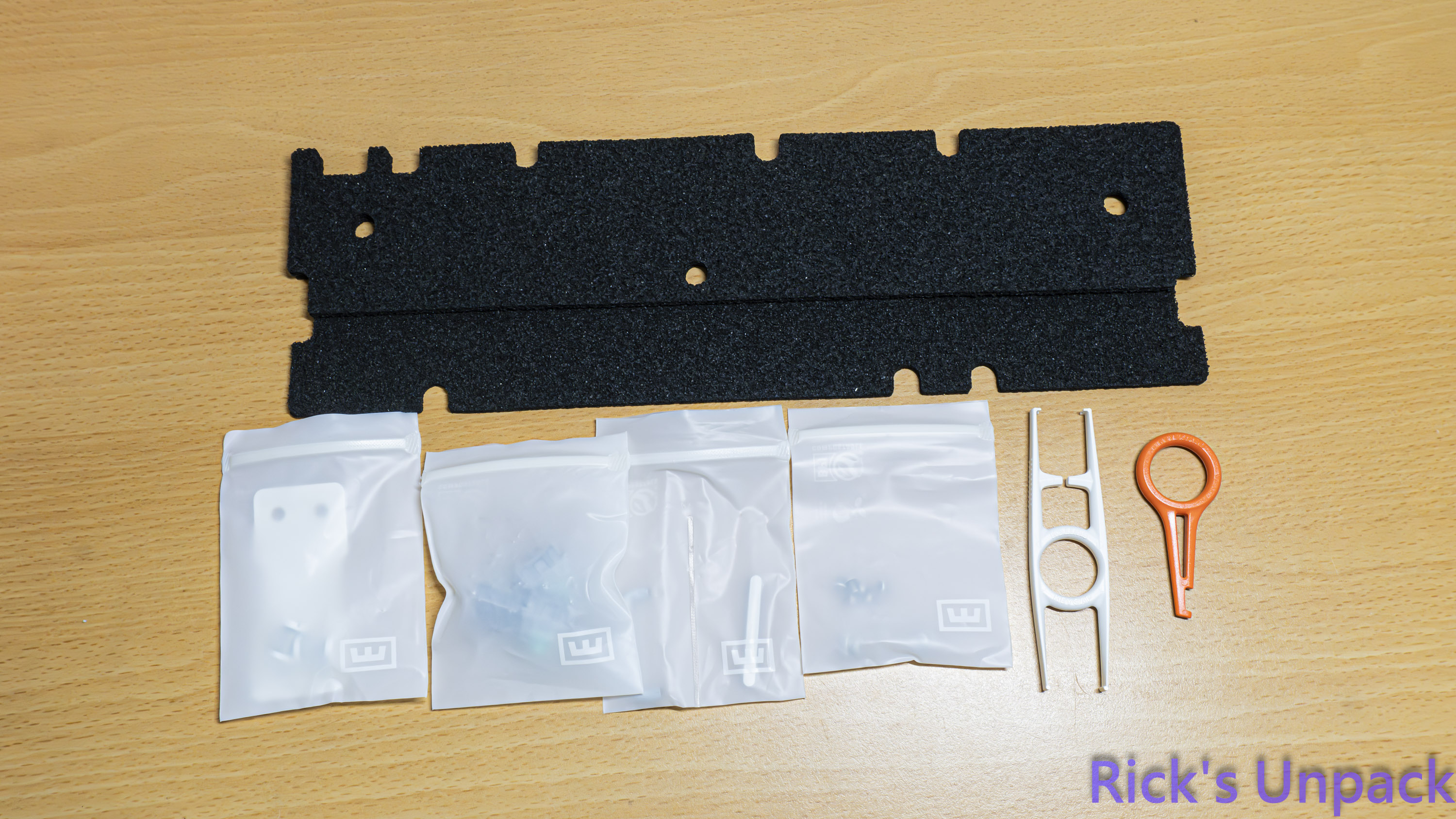

盒裝的內容物也相當豐富,包含以下物品:WOOTING 60HE V2鍵盤、軸體與鍵帽拔除工具、鍵盤內膽模組拔除工具、WOOTING飄帶、TYPE-C to TYPE-C 2.0傳輸線、TYPE-C to TYPE-A轉接頭、EPDM 緩衝泡棉以及一包半透明配件包。
===== 配件 =====​

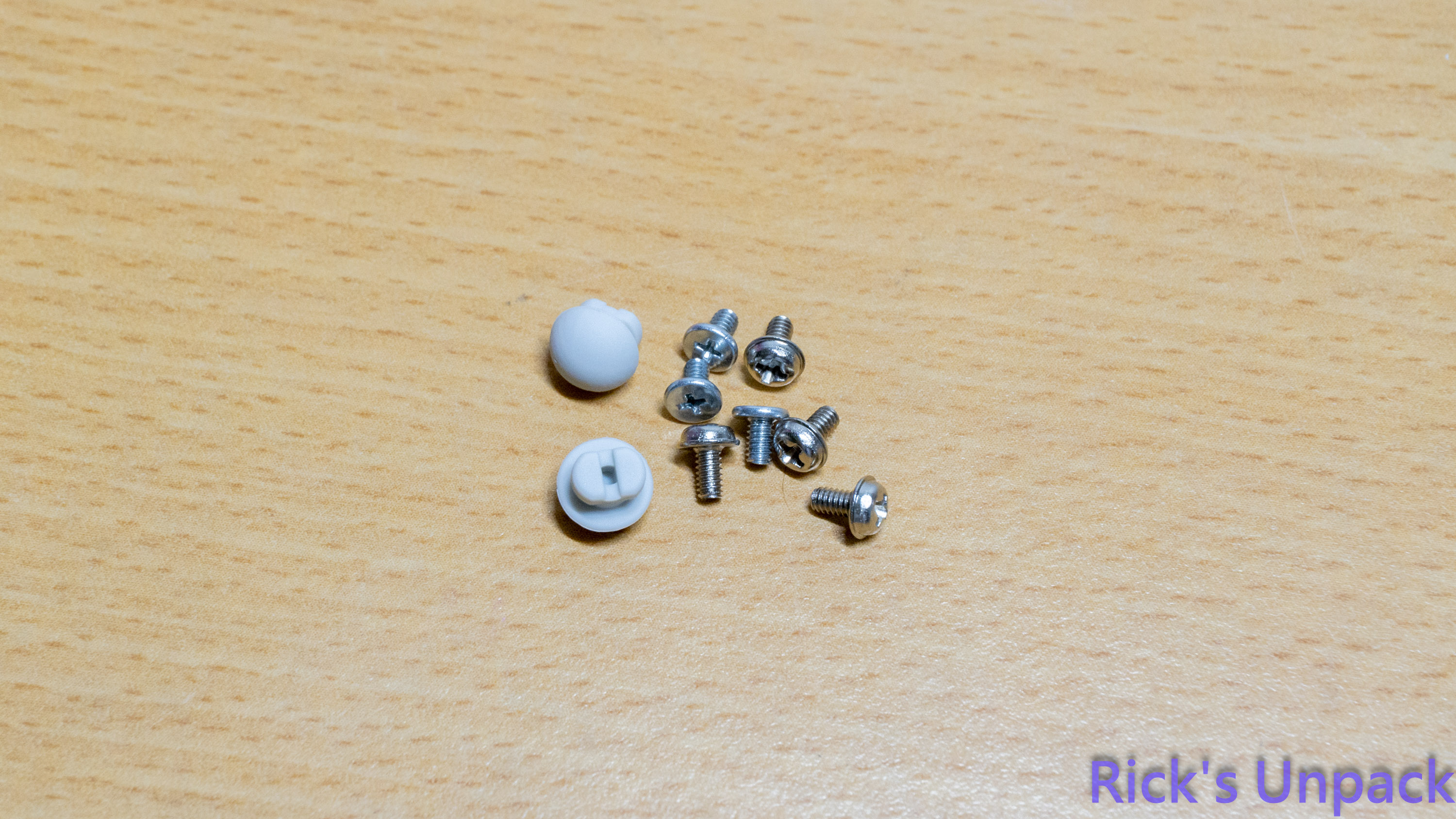

配件包則包含以下配件:3顆LEKKER TIKKEN軸體、飄帶扣環、裝飾用「無飄帶」配件、飄帶固定器(不鏽鋼材質)、2顆背帶連接螺絲、4顆電路板固定螺絲以及2個矽膠塞。

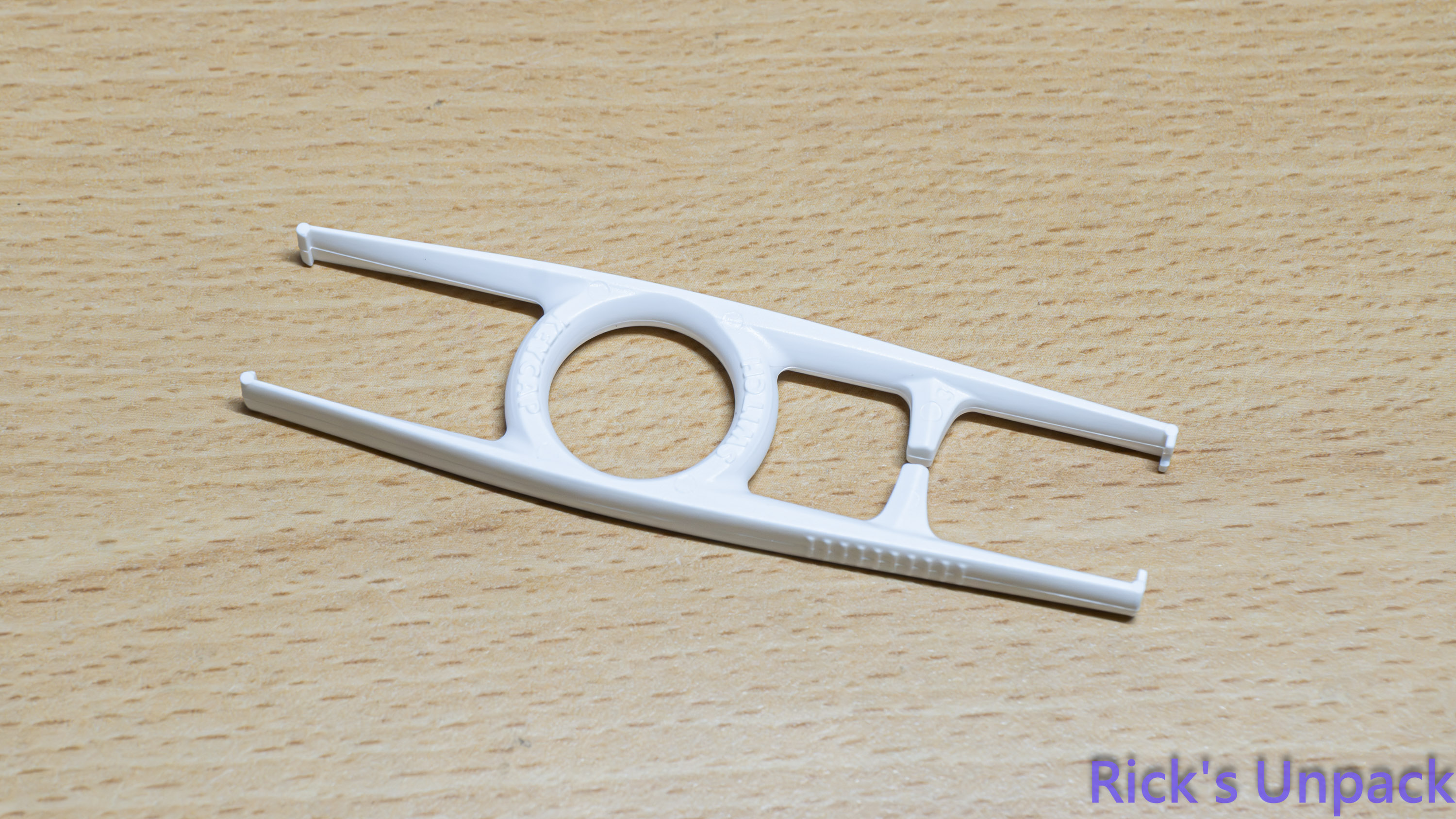

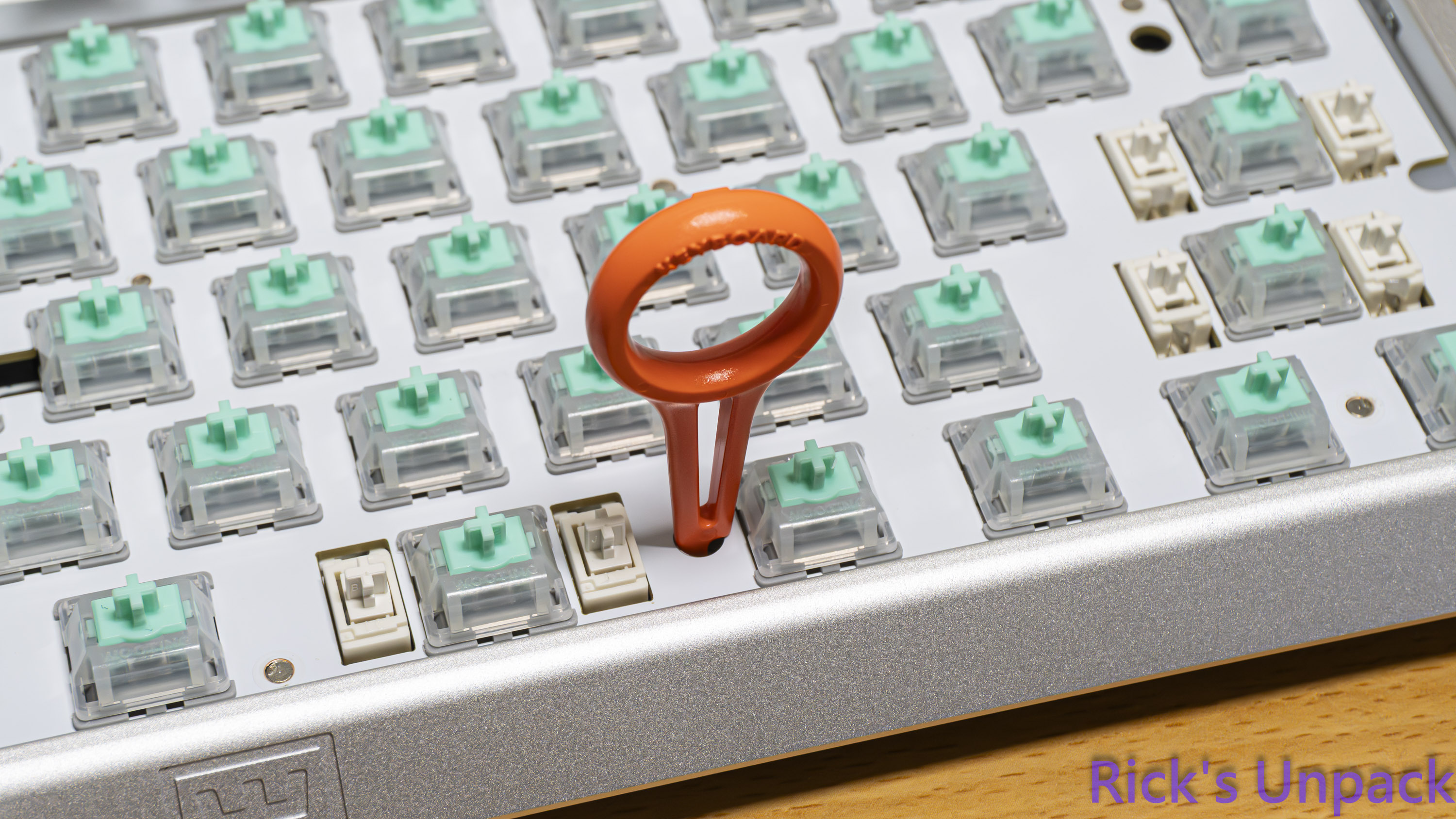

60HE V2維持可插拔鍵帽與軸體的設計,因此配件有提供一個軸體與鍵帽拔除複合工具讓玩家可以進行鍵帽跟軸體的插拔與更換。

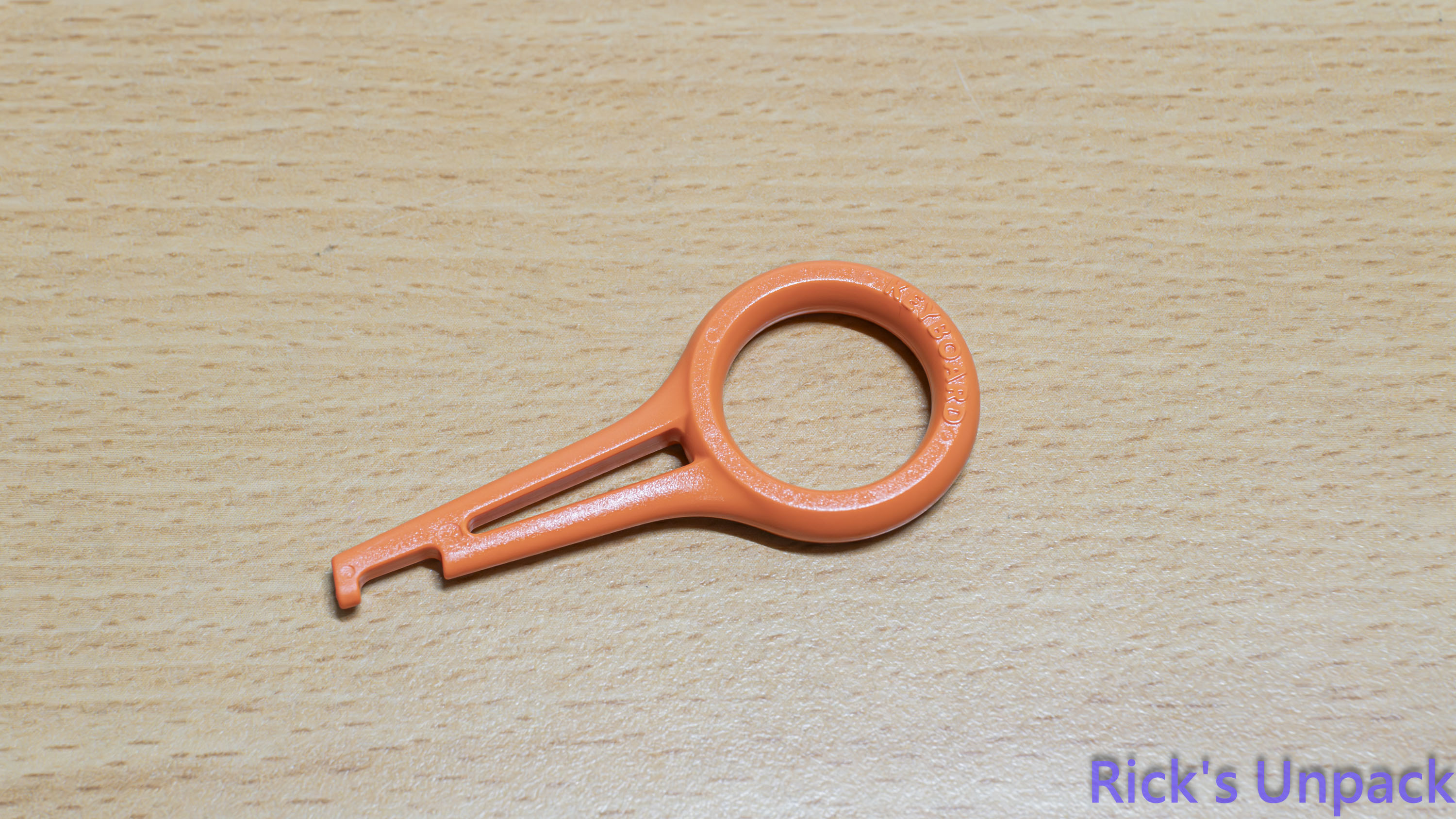

除了鍵帽跟軸體支援插拔之外,鍵盤整個內膽也可以進行插拔來讓玩家更換喜歡的60%尺寸外殼或是更換內膽材質來打造不同的打字聲音,因此WOOTING也提供一個橘色的拔除工具,後續會額外介紹如何使用。

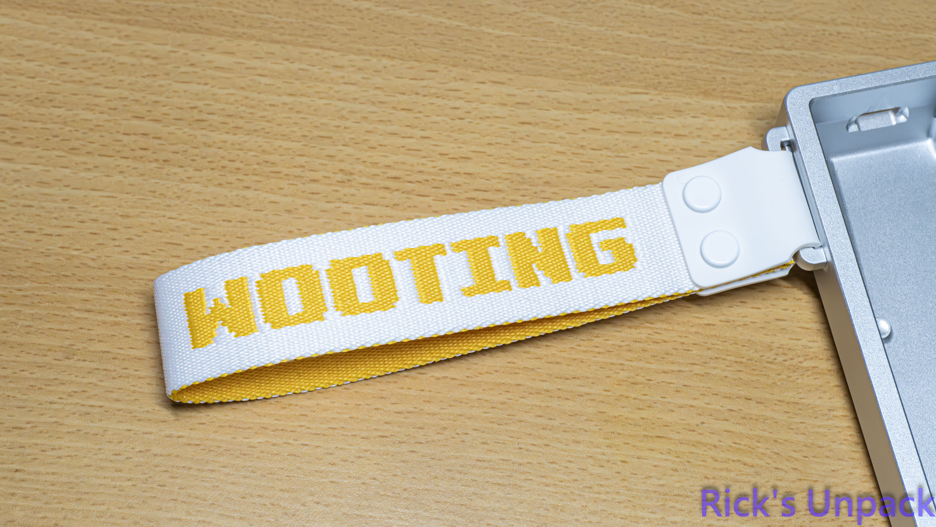

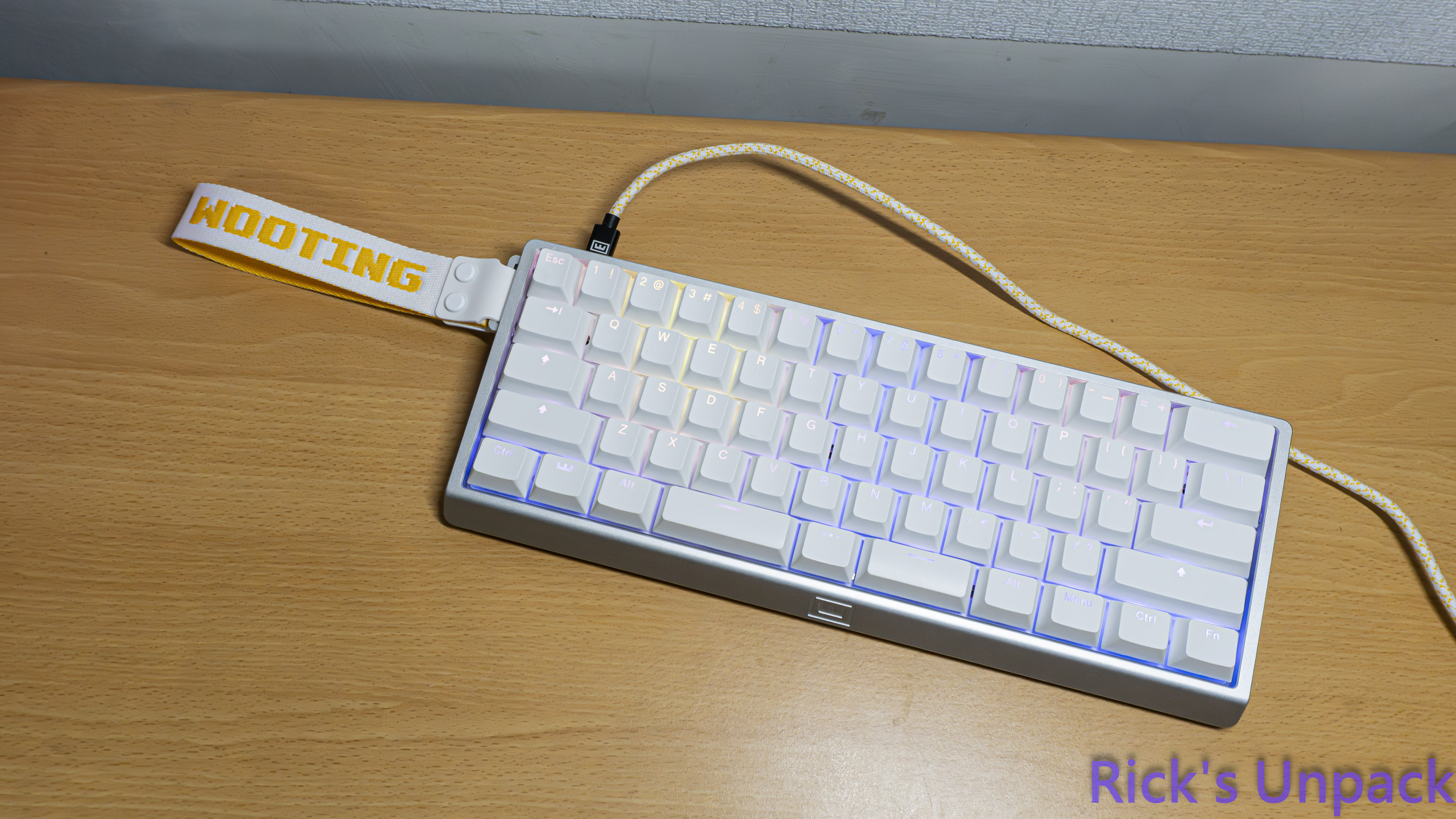

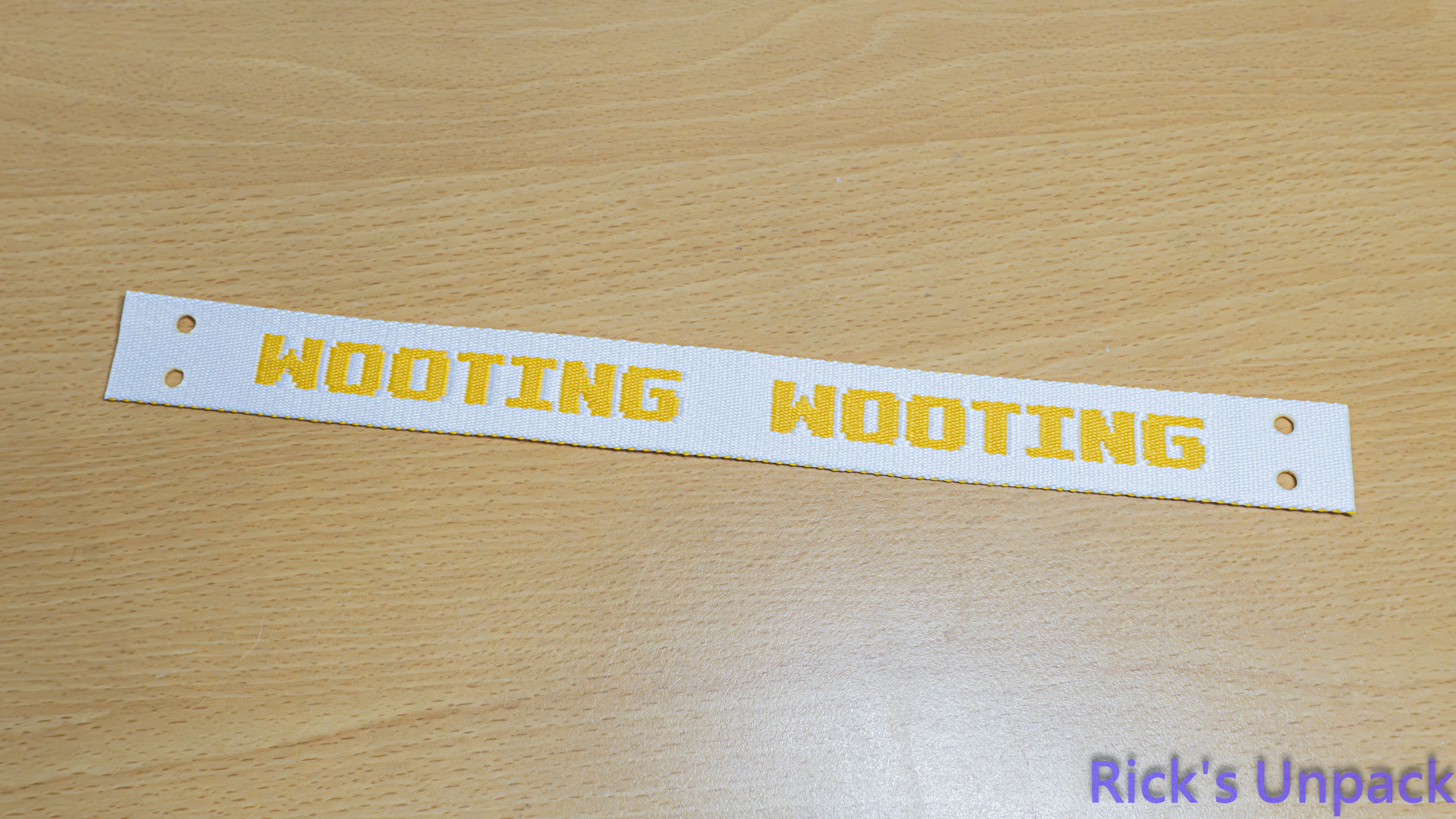

而60HE最經典的飄帶這次一樣有提供,不過V2不像1代預先安裝在鍵盤左上角,最主要的原因是這次V2可以讓玩家自由選擇要裝在左邊或右邊,因此WOOTING直接單獨提供飄帶跟對應配件讓玩家自由發揮;如果是白色鍵盤,飄帶則是白色為底色搭配黃色的WOOTING字樣。

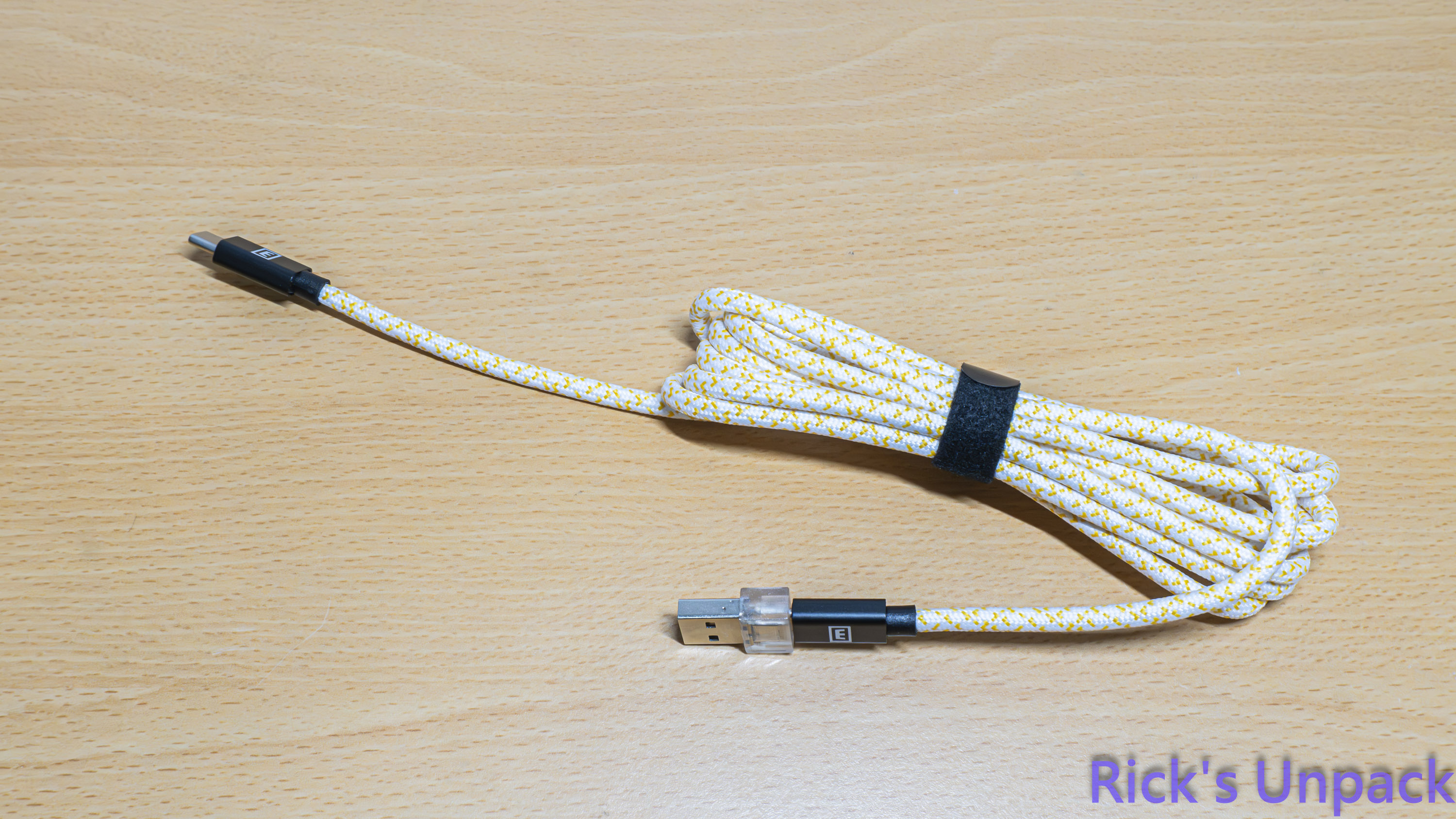

線材部分本身為TYPE-C to TYPE-C的設計,長度部分給到2 m來應付不同的主機擺放位置;線材本身是採用編織線,上方有黃色的紋路來點綴;另外現在的磁軸鍵盤基本上回報率都能到8000 Hz,因此也建議玩家都使用原廠提供的線材才能確保最穩定的使用體驗。

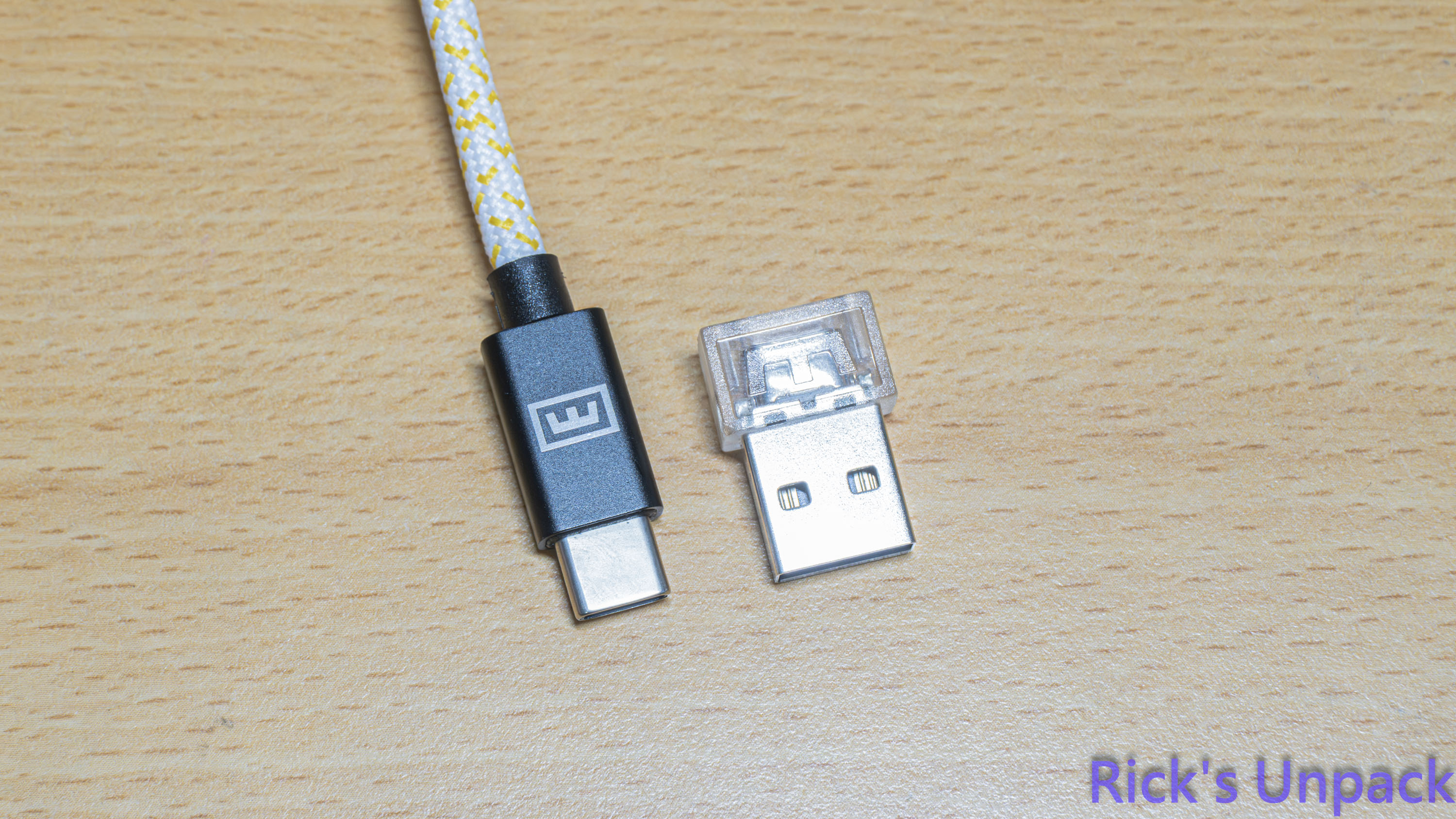

為了讓線材有更高的安裝支援性,因此WOOTING有額外提供一個TYPE-C to TYPE-A的轉接頭,讓玩家在插上電腦時有不同選擇,如果TYPE-A插頭不夠用就可以把轉接頭拔掉改成用TYPE-C連接到電腦。

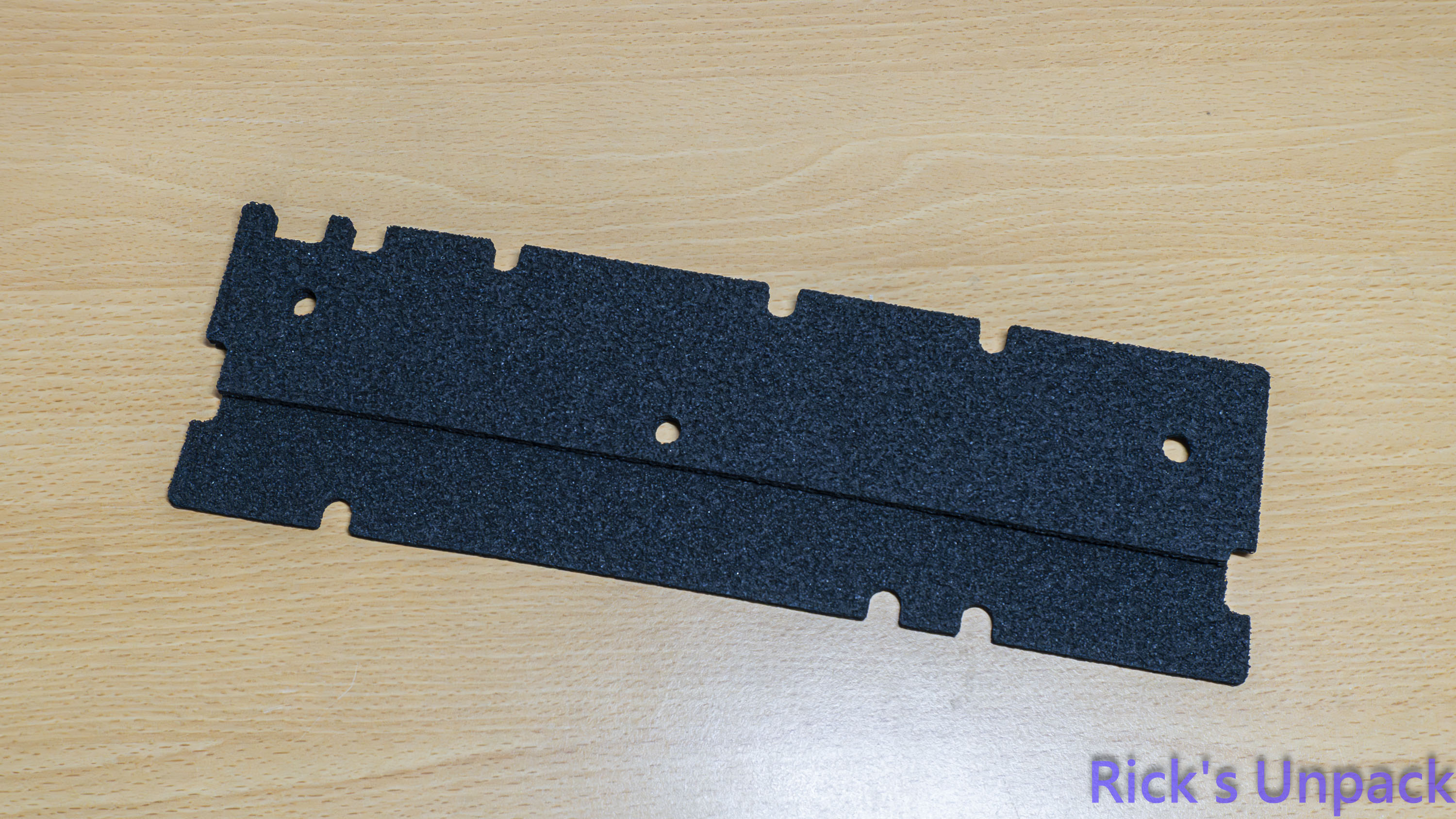

這次WOOTING希望60HE V2能夠給玩家更豐富的DIY體驗,因此有額外提供一片EDPM吸音棉讓玩家可以進行替換來獲得不同的打字聲音,後面會介紹如何更換。
為了以防日後玩家使用鍵盤到一半時遇到磁軸壞掉的情況無法使用,WOOTING在配件包裡面有提供3顆LEKKER TIKKEN磁軸讓玩家可以進行緊急更換。

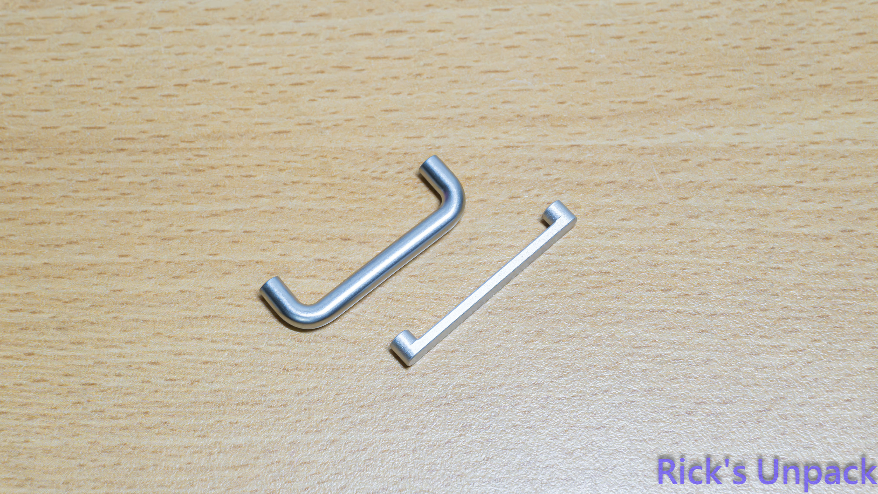

這次69HE V2的飄帶設計改成鍵盤左右兩端模組化設計,讓玩家可以自由選擇飄帶的安裝方向,配件包裡面則有提供飄帶固定用的扣環以及如果沒有要安裝飄帶的那一端的擋板。
最後一項配件就是飄帶固定工具套組,包含一片橡膠片以及兩顆固定螺絲,後面也會說明如何進行飄帶的安裝。
為了避免玩家在進行鍵盤內膽的DIY時發生螺絲或矽膠豆遺失了,因此配件包也有多提供幾個讓玩家以備不時之需。

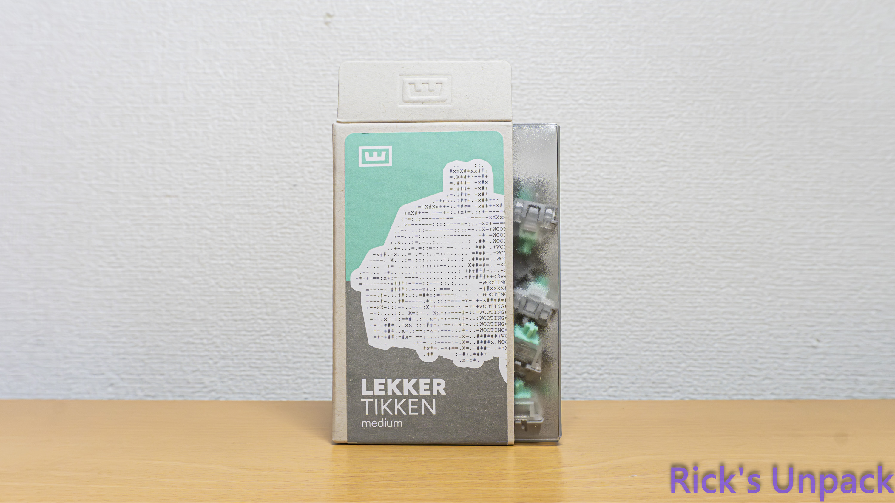

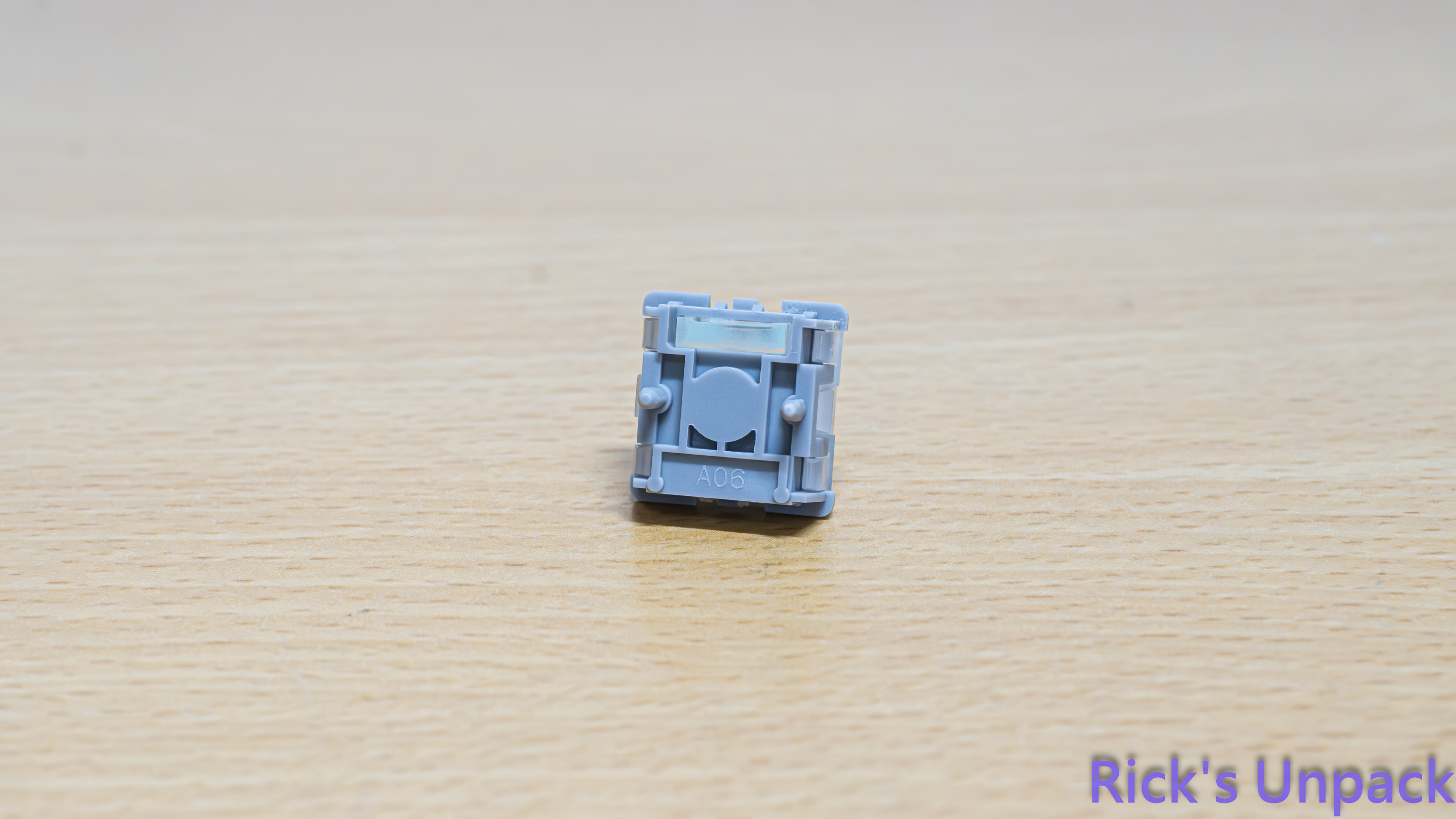

這次筆者也同樣有收到一盒來搭配開箱介紹,這邊也簡單開箱一下包裝,本身採用半透明的塑料殼包裝,外層還有放上WOOTING字樣描繪出來的LEKKER TIKKEN磁軸形象圖,下方有磁軸型號標示。

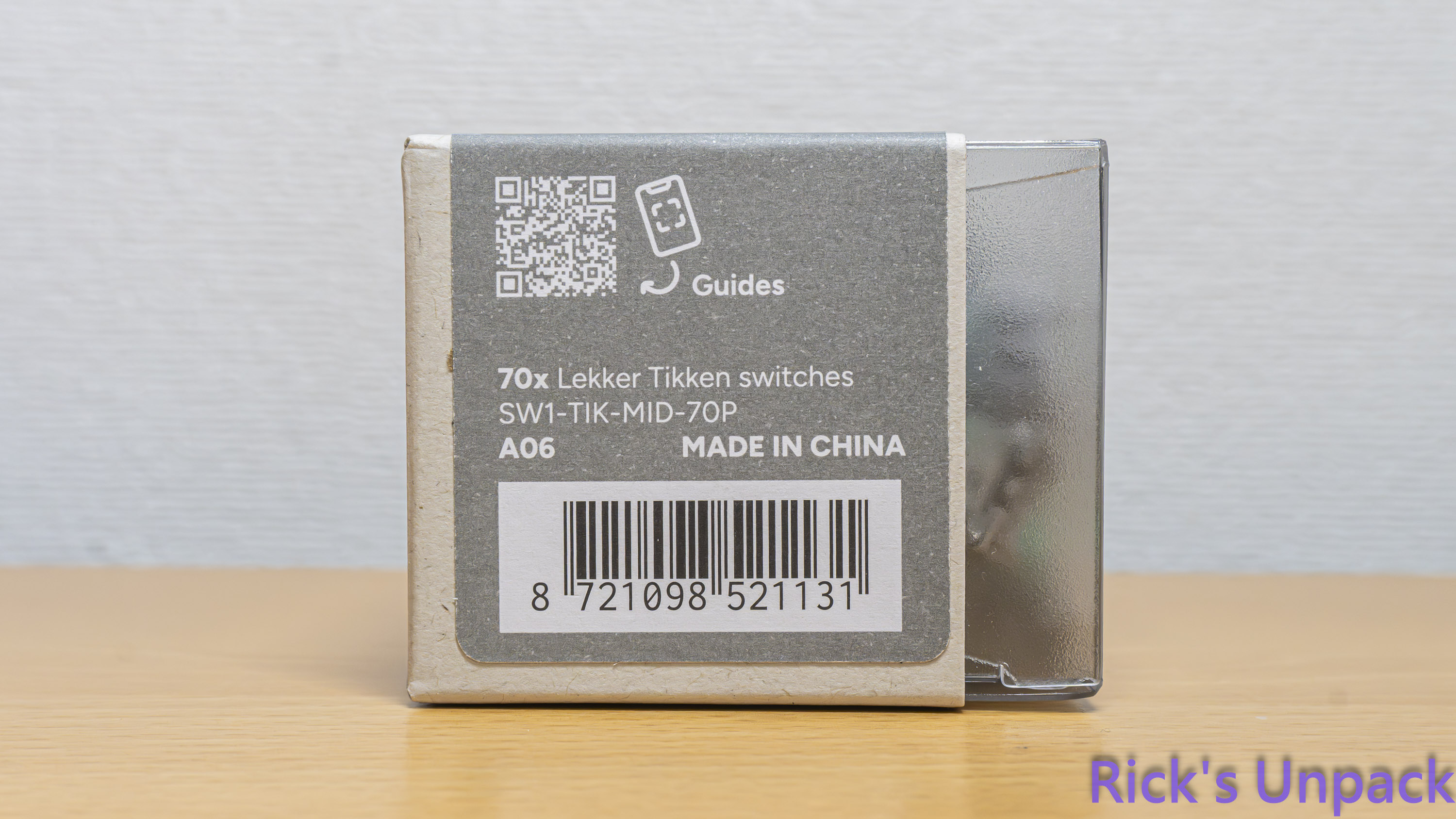

這盒包裝裡面有70顆LEKKER TIKKEN磁軸,另外底部的外層包裝有一個QRCODE可以掃描查看這款磁軸的相關資訊介紹。
LEKKER TIKKEN磁軸本身維持中磁方案,不過底部是採用封底的設計,這樣能夠消除掉磁軸觸底之後較為發散的聲音問題。

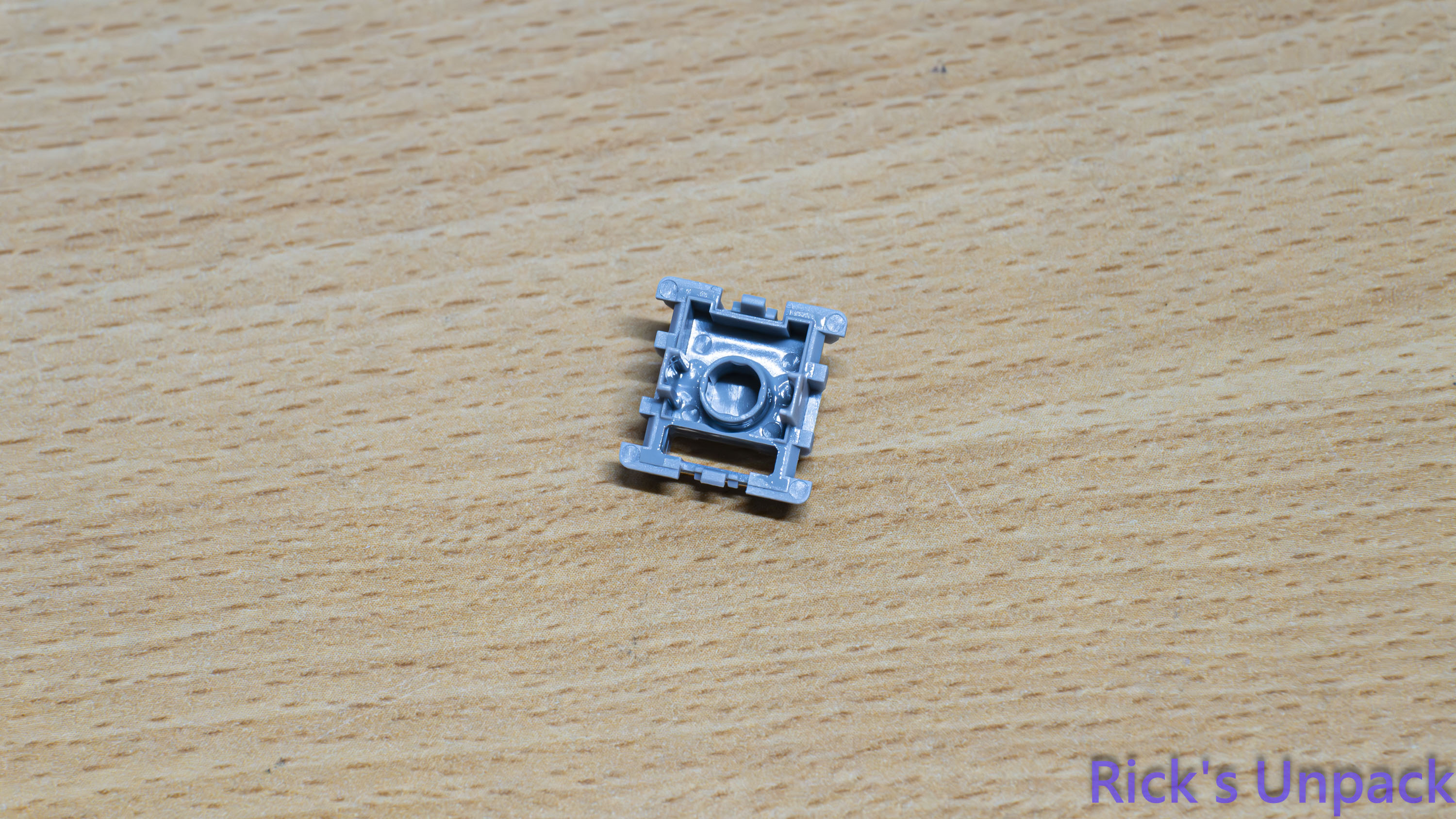

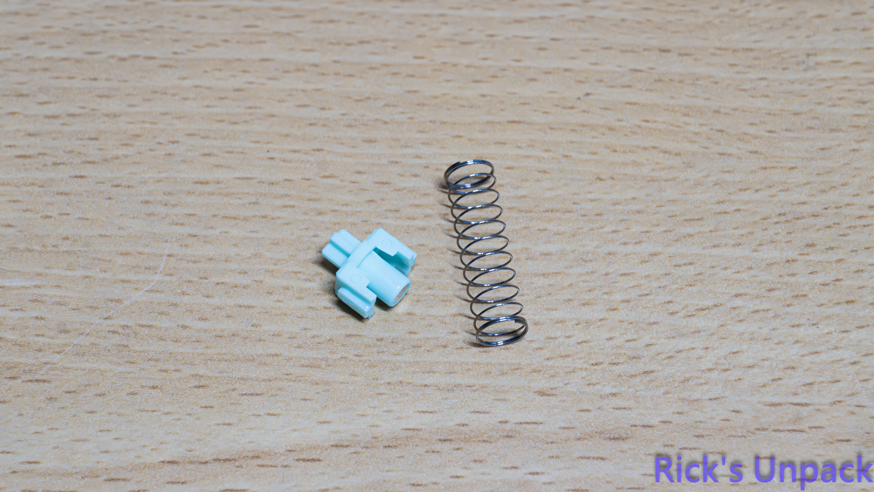

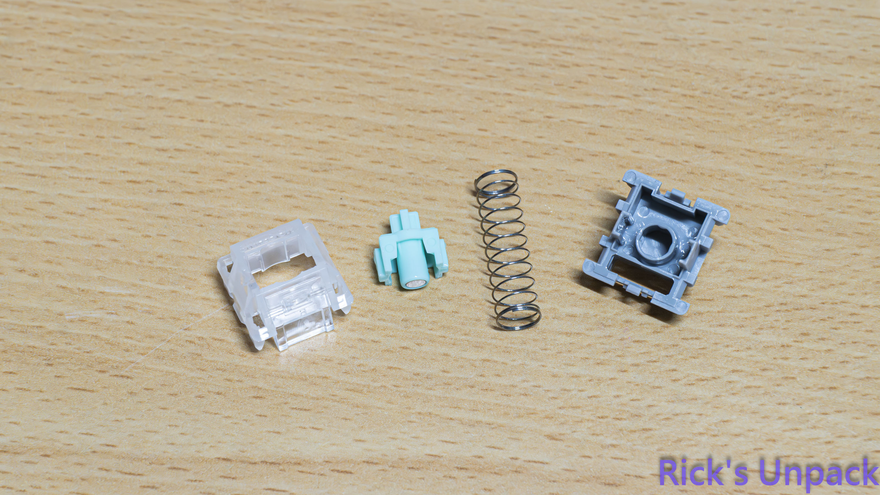

接著將磁軸拆解,主要就包含透明上蓋、經典青綠色的軸心、彈簧與灰色底殼。
LEKKER TIKKEN維持一貫的無防塵壁的單軌軸心設計,在頂部與上蓋接觸面有稍微內收來減少軸體回彈的聲音,彈簧部分採用22 mm是一個回彈力道較強的配置;廠潤部分當然也有,整體劑量適中,不會有黏手的感覺。
底殼的側邊導軌也可以看到明顯的廠潤痕跡,比較特別的是LEKKER TIKKEN在中間軸心柱套筒的內側有4區小凸起的設計,這樣能夠有效限制軸心上下按壓時的位移空間來達到更穩的手感。

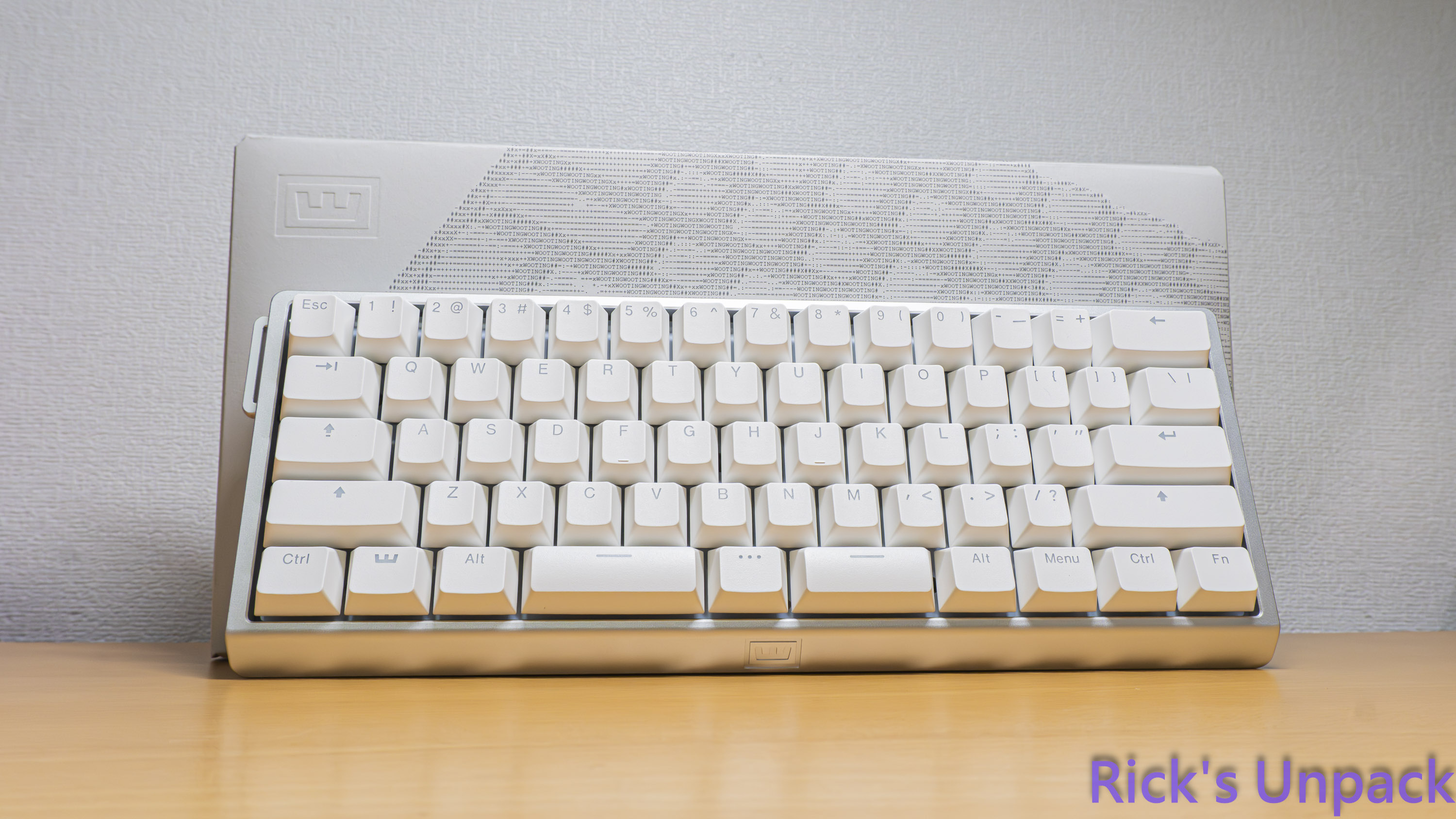

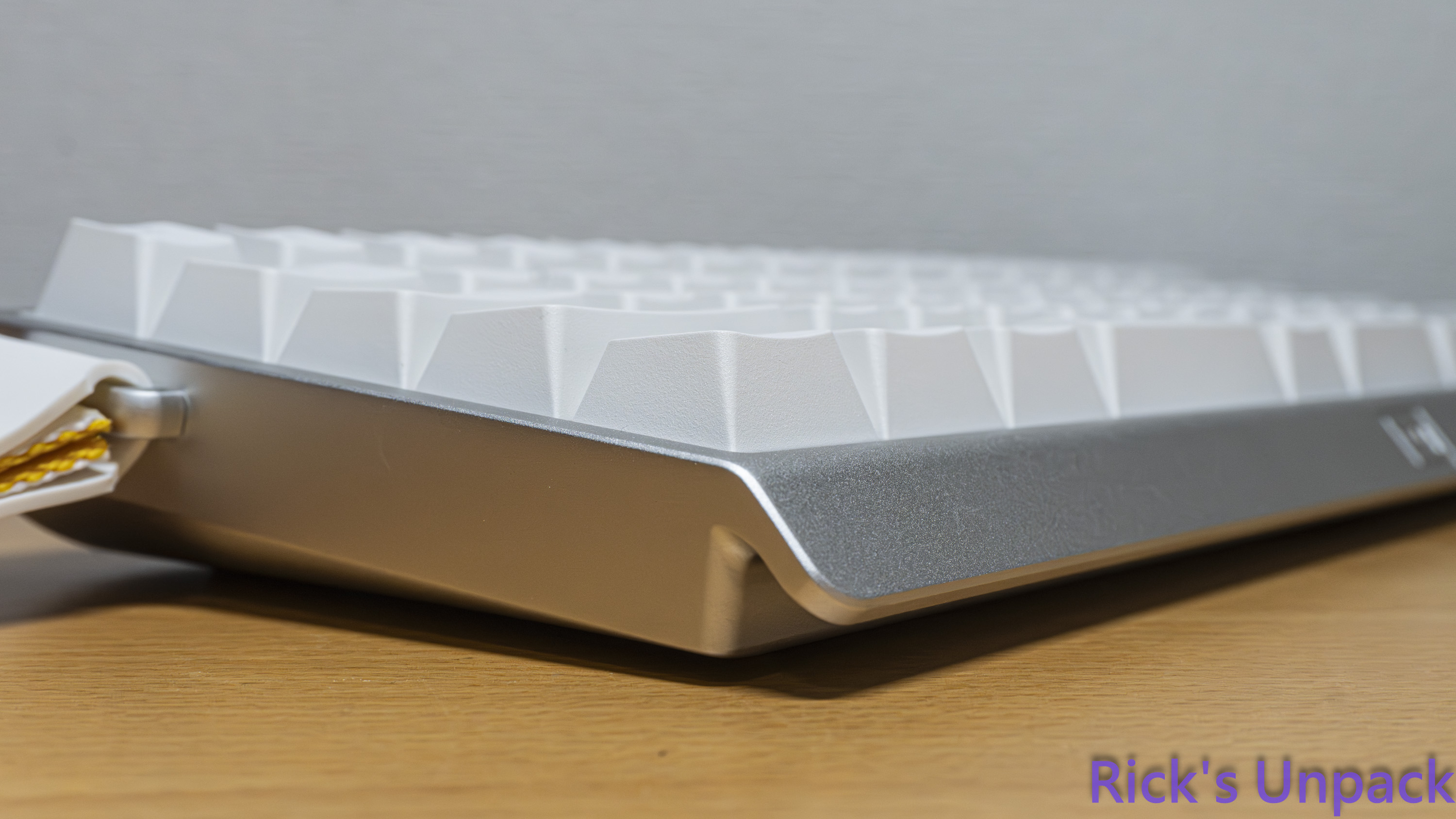

60HE V2針對外殼部分有一項升級,除了原先1代就有的ABS材質外殼之外,這次V2有提供鋁合金材質的外殼可以選擇,而這套金屬外殼採用的是CNC鋁合金陽級工藝,表面有顆粒狀,不過摸起來還算滑順;另外在下擺處同樣有經典的延伸斜板,並且在中間有WOOTING的品牌LOGO。

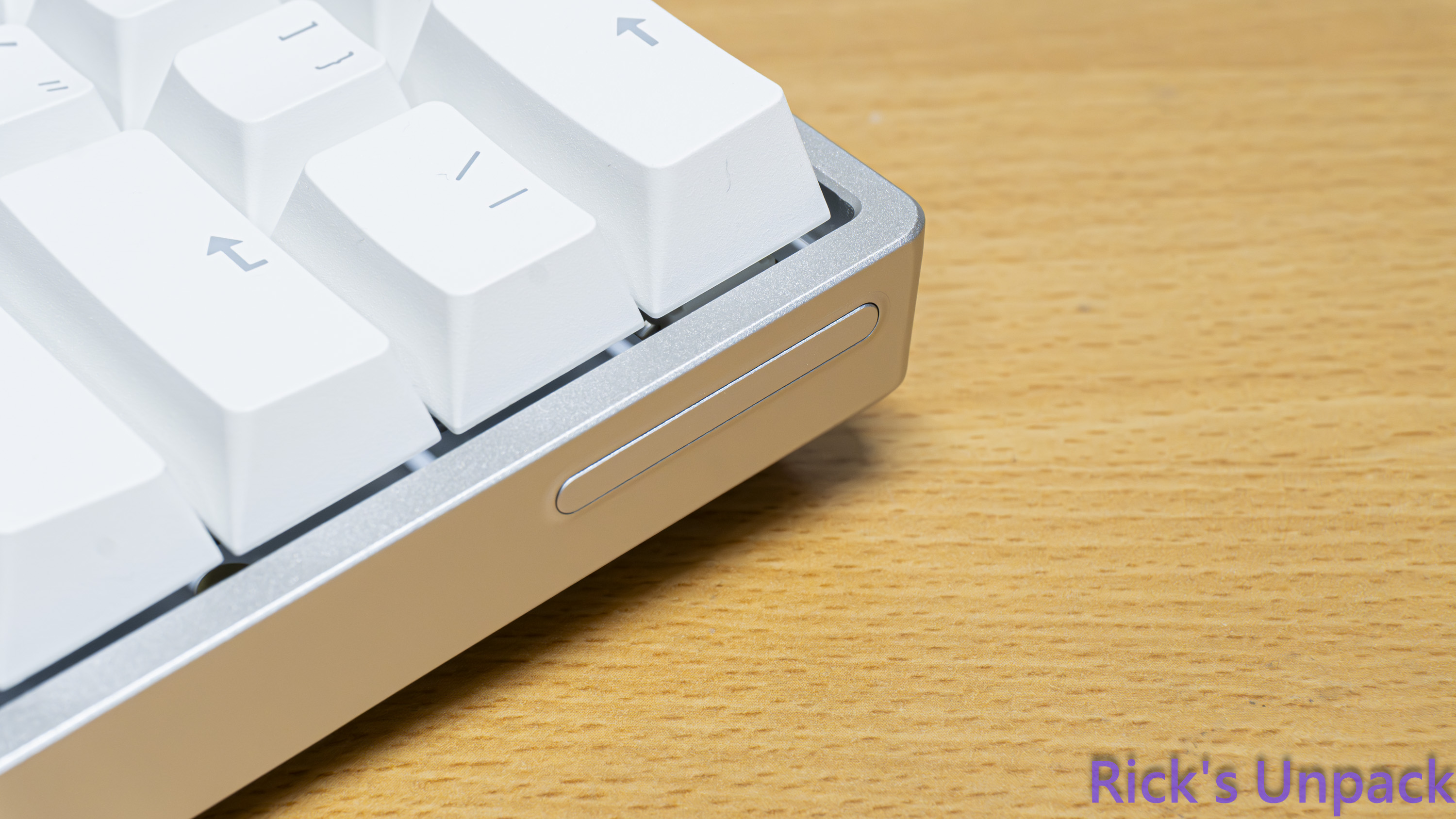

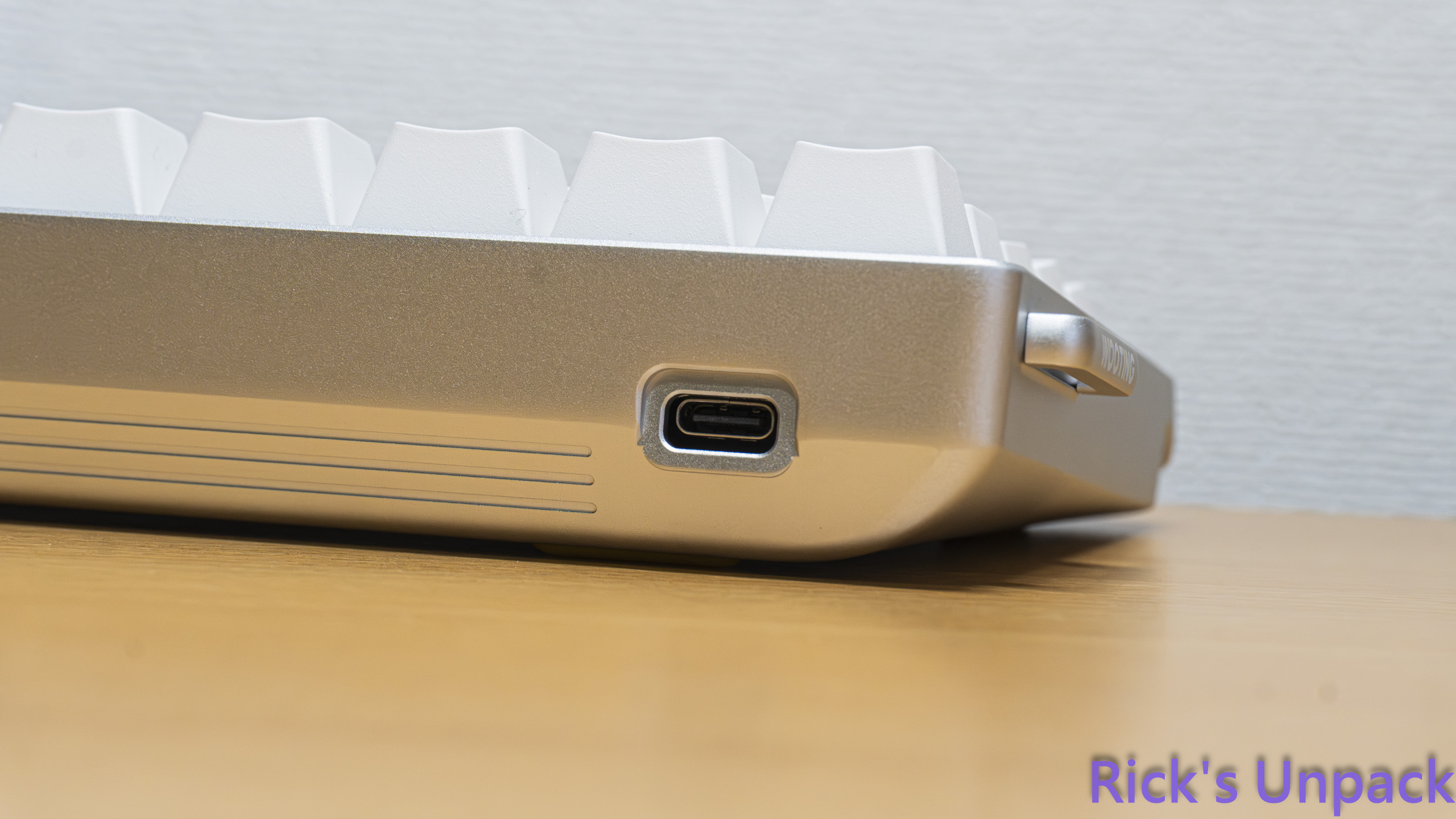

鍵盤的傳輸接口設計在鍵盤的左前方,採用的是TYPE-C,另外因為60HE V2本身內膽可以整組拔起來,因此玩家在進行內膽的改裝時,安裝回去要確認一下PCB板的接口有確實對準外殼的孔位,才不會發生線材無法接線的狀況。

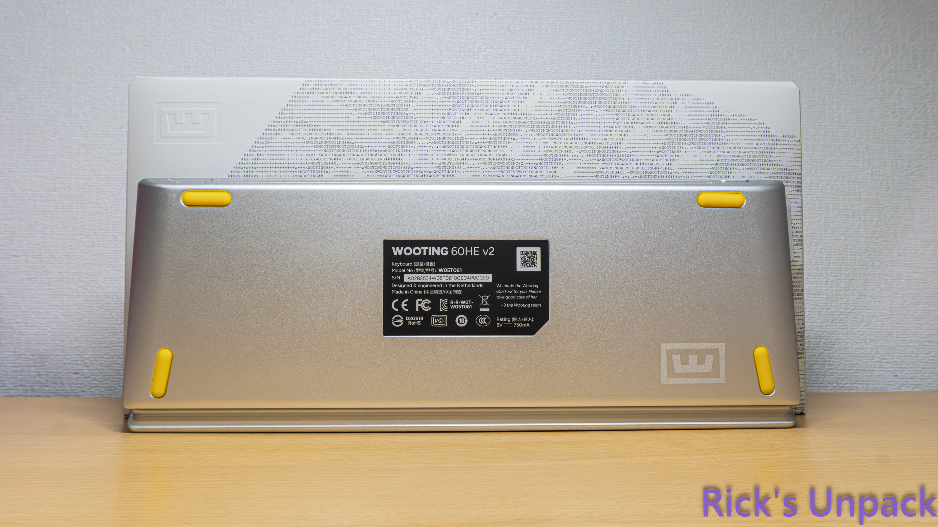

接著來到背面,鋁合金外殼本身是一體成形的,四個角落有放上黃色的止滑墊,在中間有放上鍵盤的保固序號與相關生產資訊的貼紙,在右下角則有放上白色的WOOTING LOGO來點綴。

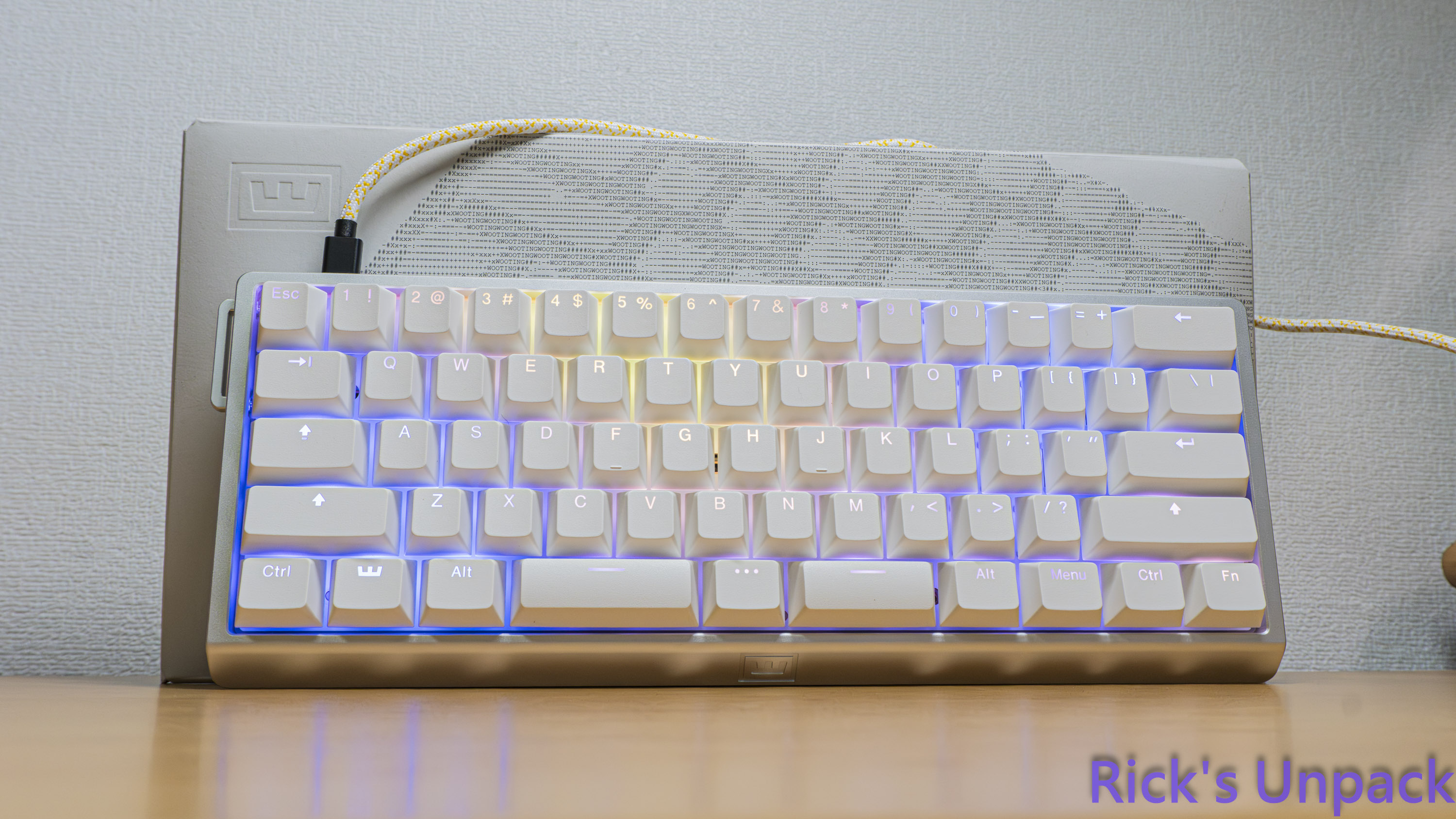

鍵盤前高的部分,WOOTING 60HE V2延續了1代的超低前高設計,軸體高度大概在23 mm左右,加上鍵帽來到28 mm左右,因此筆者覺得沒有額外的腳架也不會有不舒服的打字體驗。

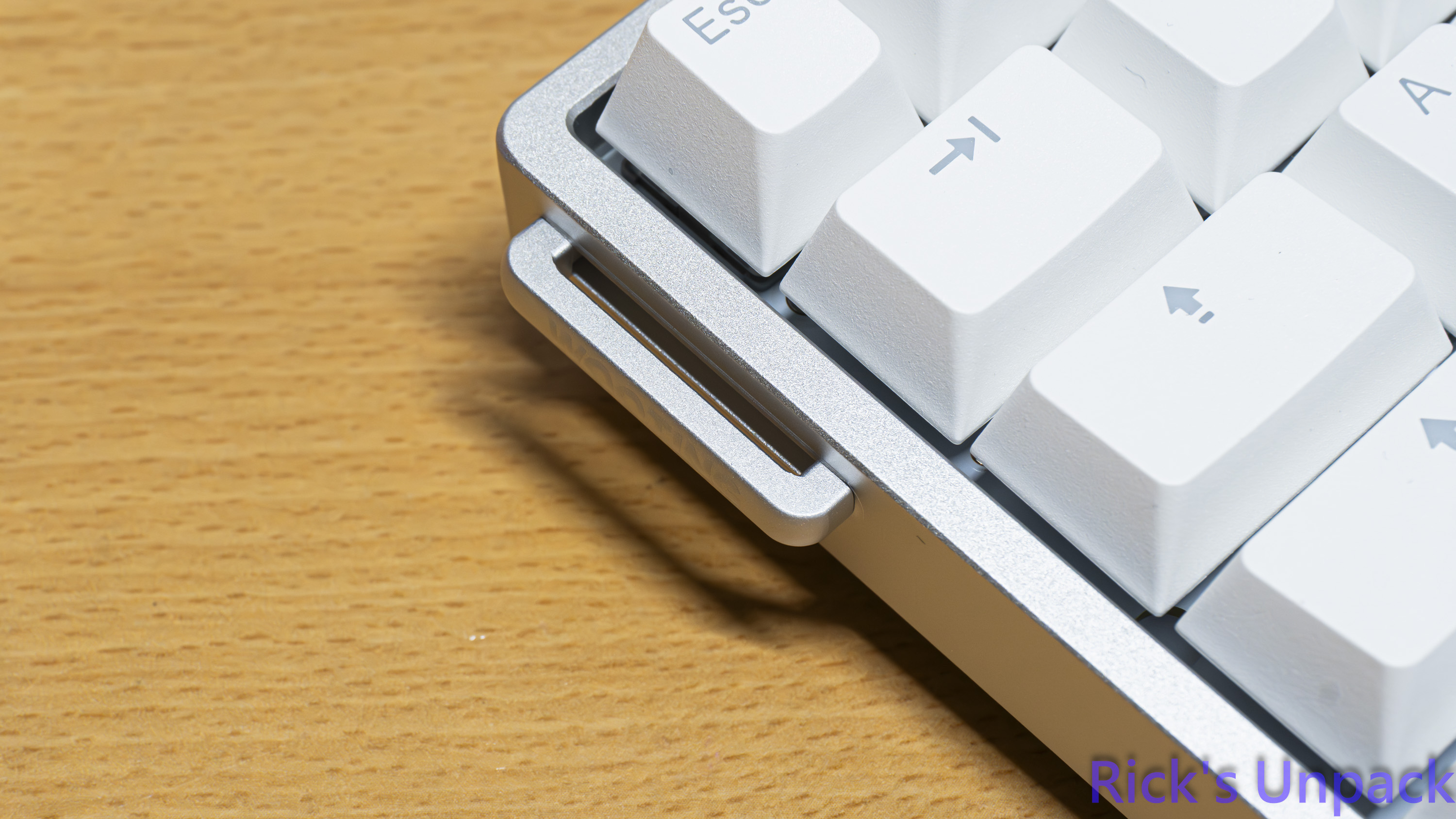

這次60HE V2在外觀上除了外殼有提供一體成形的CNC陽極鋁合金材質之外,在1代為人熟知的飄帶設計也有進行優化,如果是鋁合金外殼版本在左上角會預先安裝一個可以安裝飄帶的鉤環。
而右側則會預先安裝一個會平貼外框的擋板,而這就是V2的更新之處,這次WOOTING在左右兩側能讓玩家自由選擇飄帶安裝方向,而前面介紹的配件包裡面就有提供另一組鉤環跟擋板讓玩家進行替換,稍後會說明如何更換。

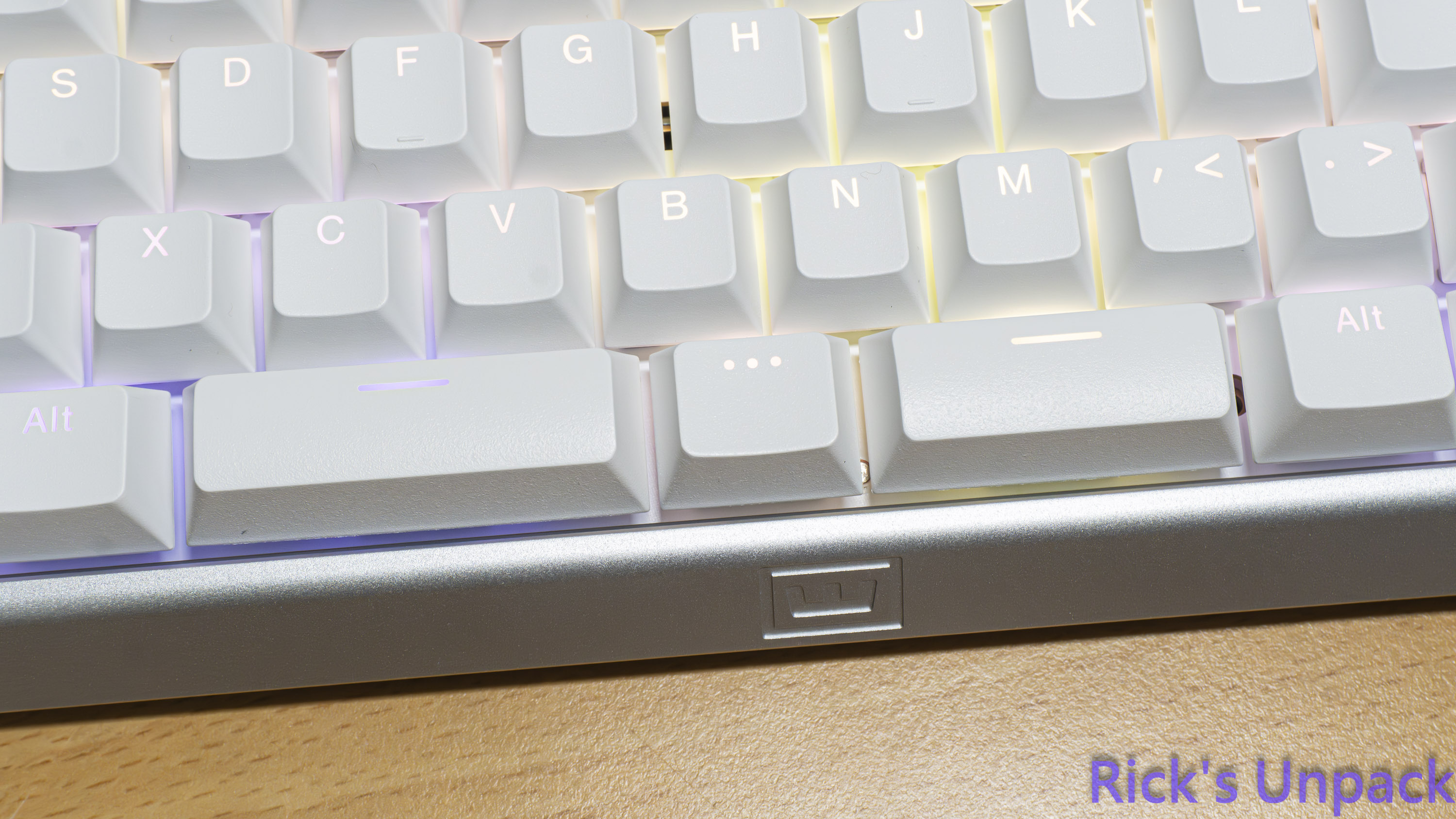

在鍵盤布局部分,60HE V2提供了完整的空白鍵與分裂空白鍵兩種版本讓玩家選擇,而筆者這次是收到分裂版來開箱,空白鍵部分由左至右分別是2.75U、1.25U以及2.25U;在鍵盤功能定義上,原廠預設中間是Fn組合按鍵,玩家可以到WOOTILITY進行功能的自定義。
在左下角的WIN鍵也改採用WOOTING的LOGO來裝飾,為這把鍵盤增添更多WOOTING的元素。

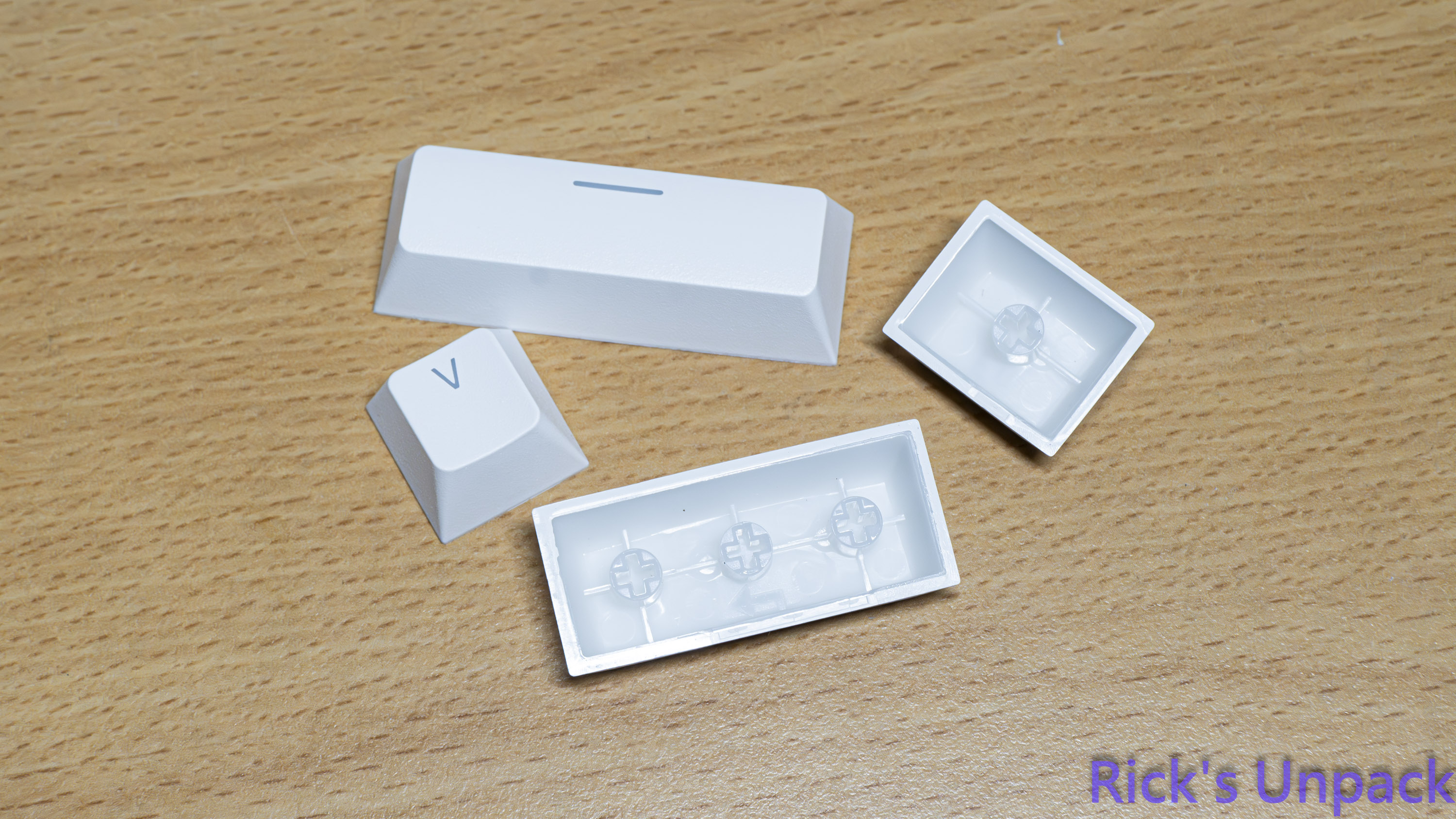

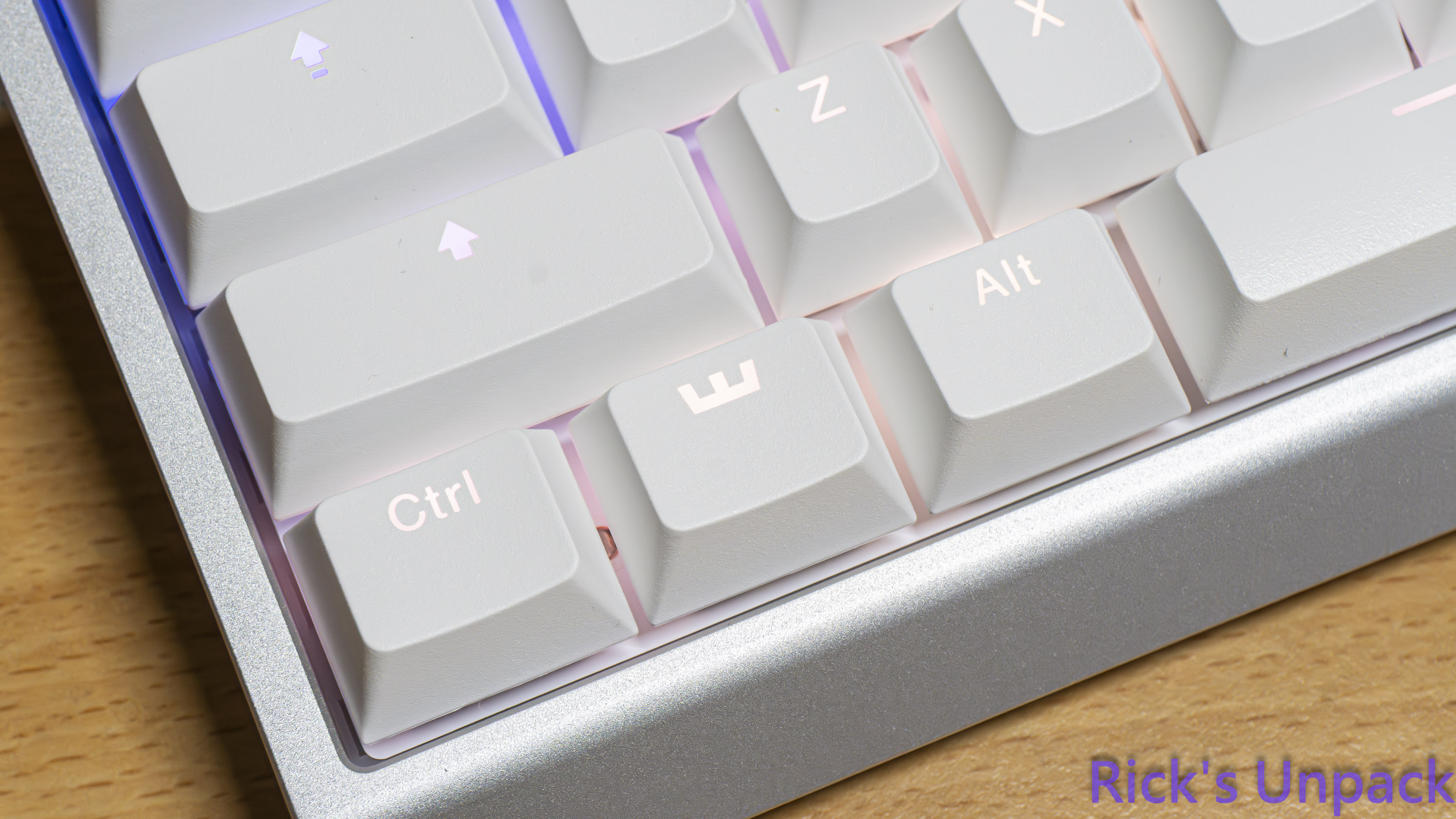

鍵帽部分採用雙色成形的PBT鍵帽,配色部分為全白,並且僅有透光的英文字母;鍵帽表面有咬花的紋路,在按壓上會提供更好的止滑力。

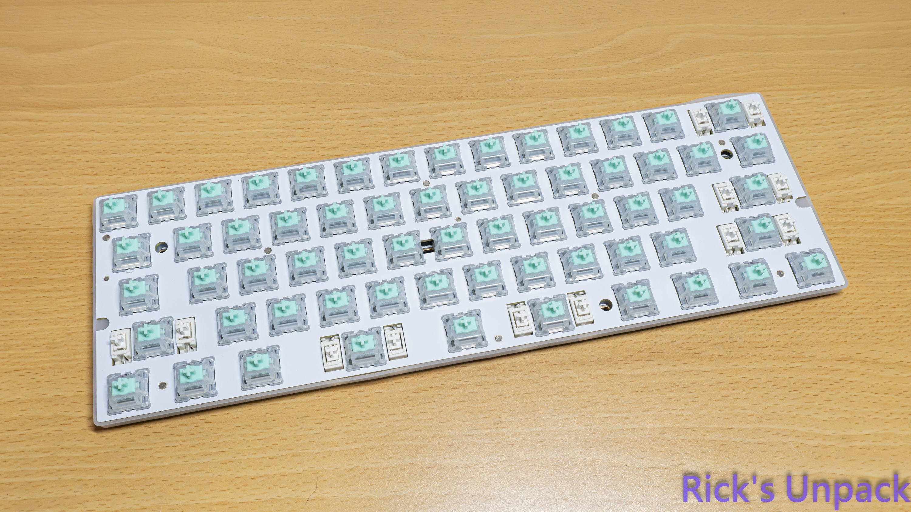

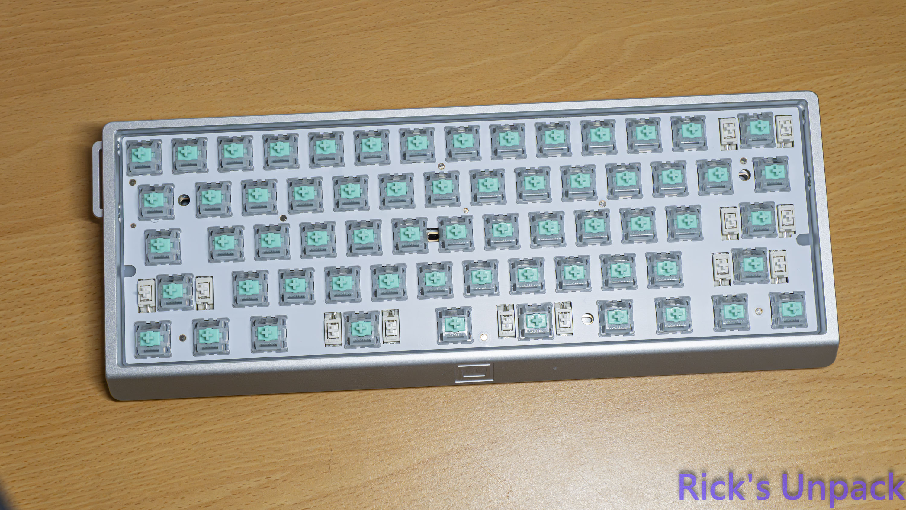

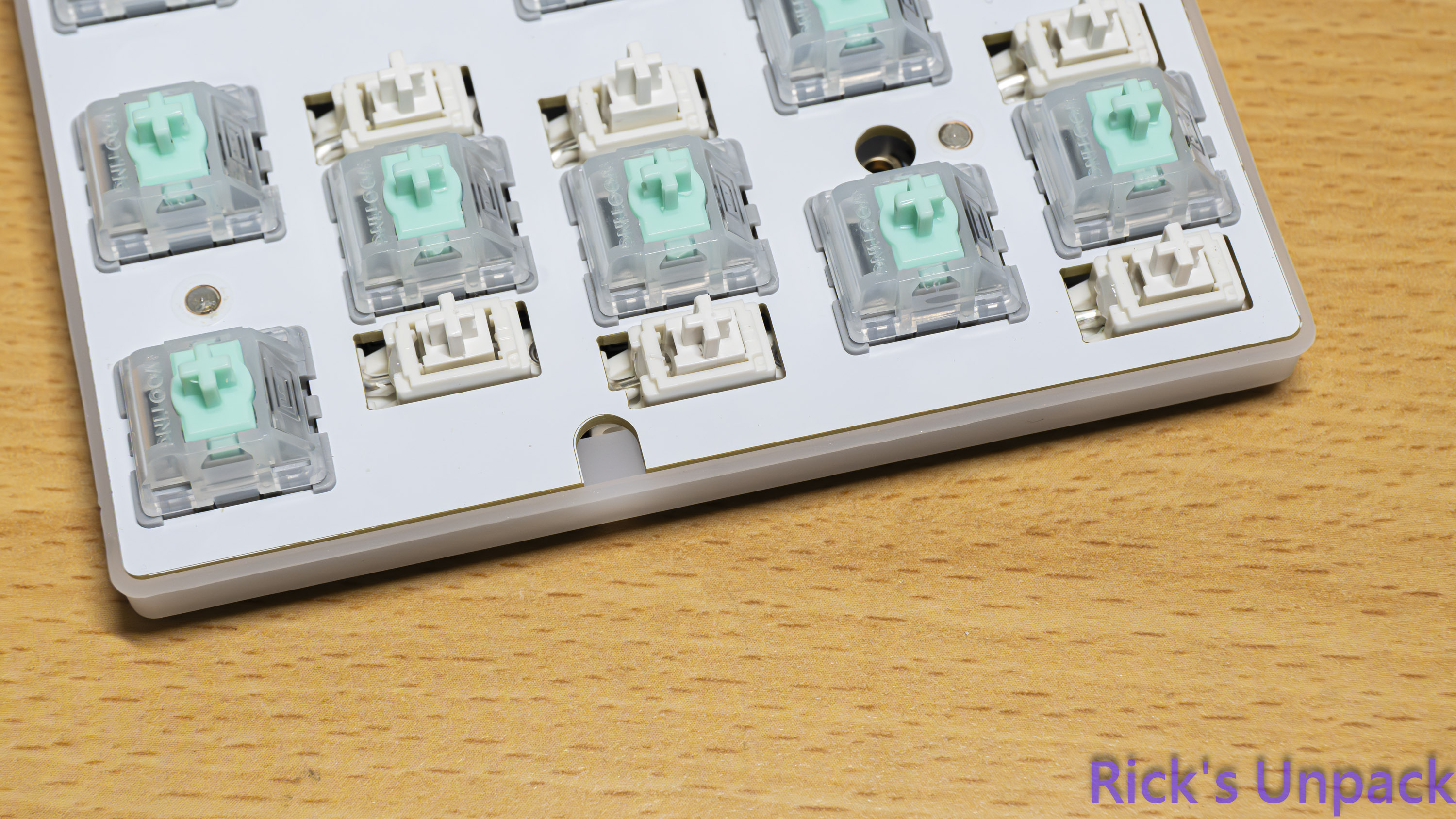

將所有鍵帽都拆下來之後,可以看到60HE V2為全鍵採用最新的LEKKER TIKKEN磁軸。
接下來就開始拆解鍵盤,前面介紹配件時有提到,這把鍵盤的內膽能夠整組拔起來,主要就是透過配件提供的橘色鍵盤內膽模組拔除工具,接著對準鍵盤下方空白鍵右邊的孔洞之後,就可以將整個內膽拔起來,非常輕鬆快速。
將內膽拔起來之後就可以看到包含軸體、定位板、吸音棉…等全部都固定在一起,如果玩家想換成更有特色的外殼可以直接無痛轉移過去;另外在定位板部分是採用FR4。

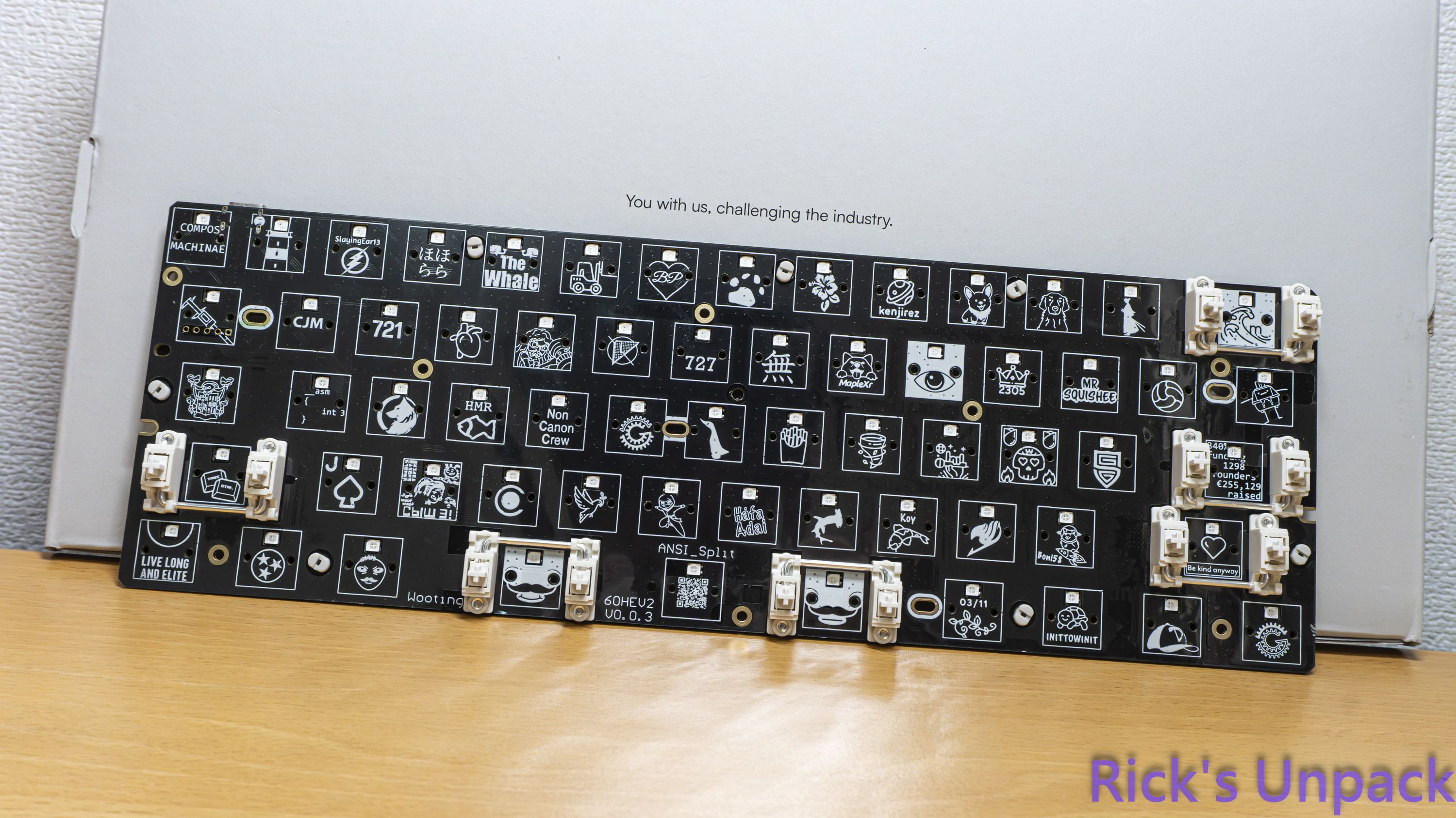

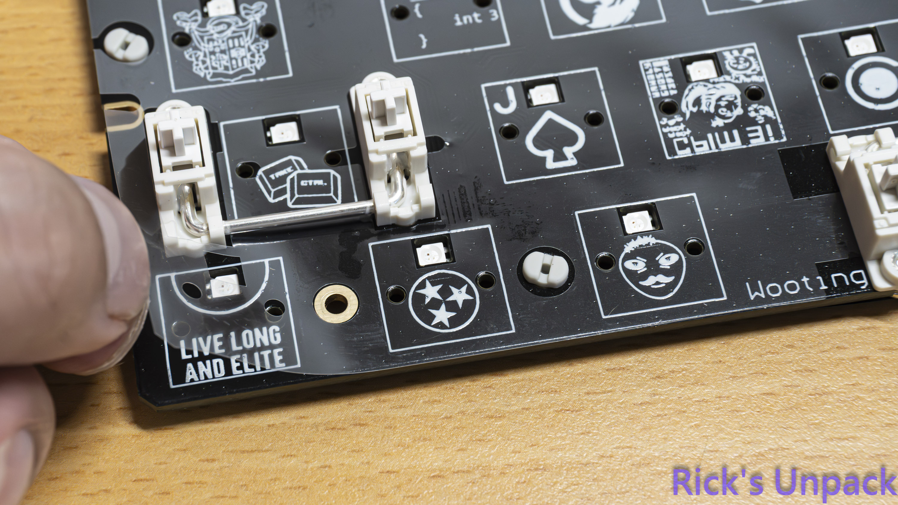

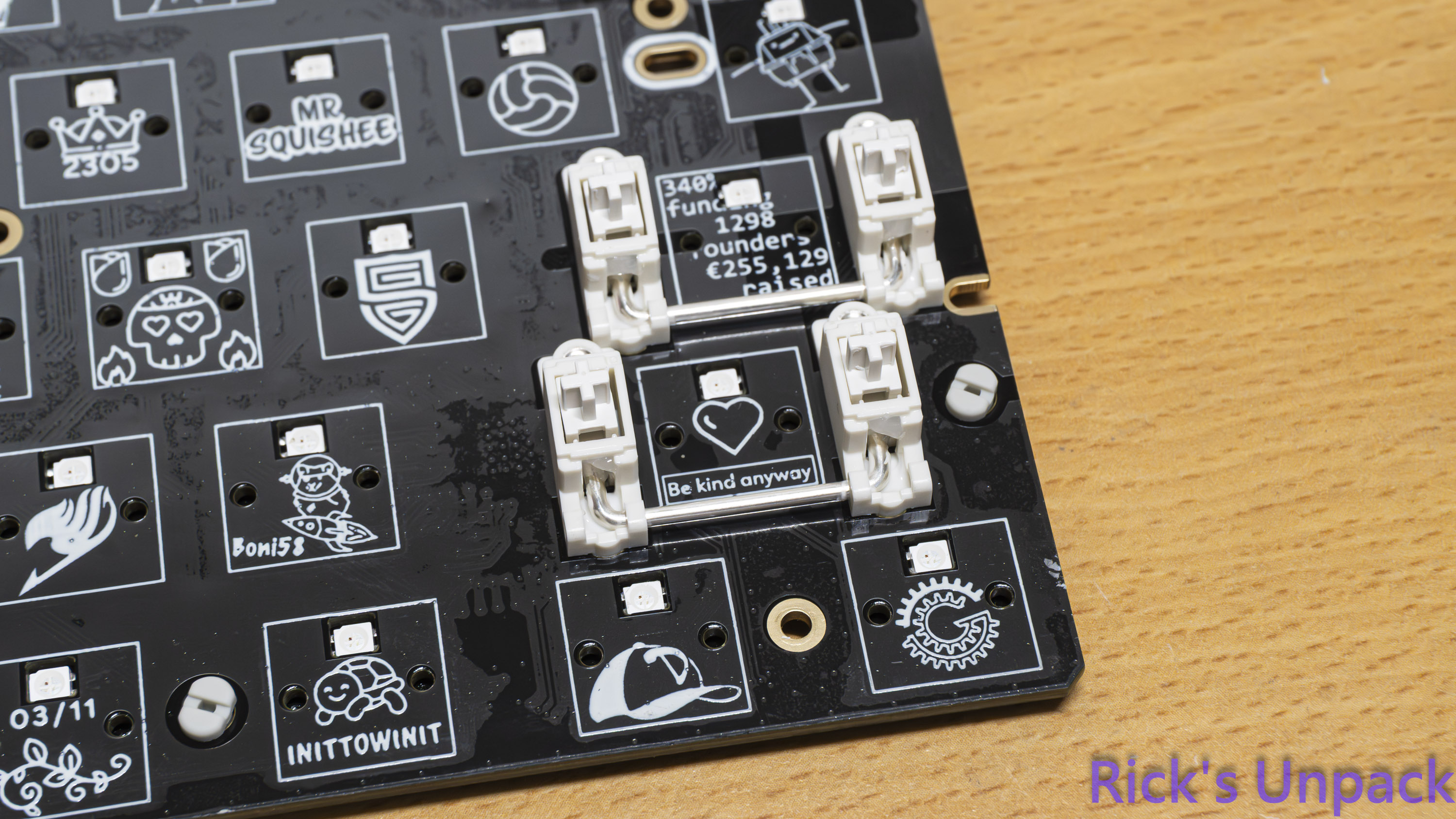

接著來到PCB,WOOTING在每個按鍵上也都有印製各自的一些小圖案,是非常有趣的設計,讓玩家在進行DIY多了一份驚喜。
空白鍵與ENTER等大鍵的鋼絲也有明顯的廠潤痕跡,目前筆者收到的這把在幾個大鍵觸發回彈時會稍微聽到些許的油回彈聲音,如果玩家覺得聲音無法接受或是打字起來太肉,也可以將原廠的清掉,重新上一層比較薄的油來消除基本的鋼絲音即可。

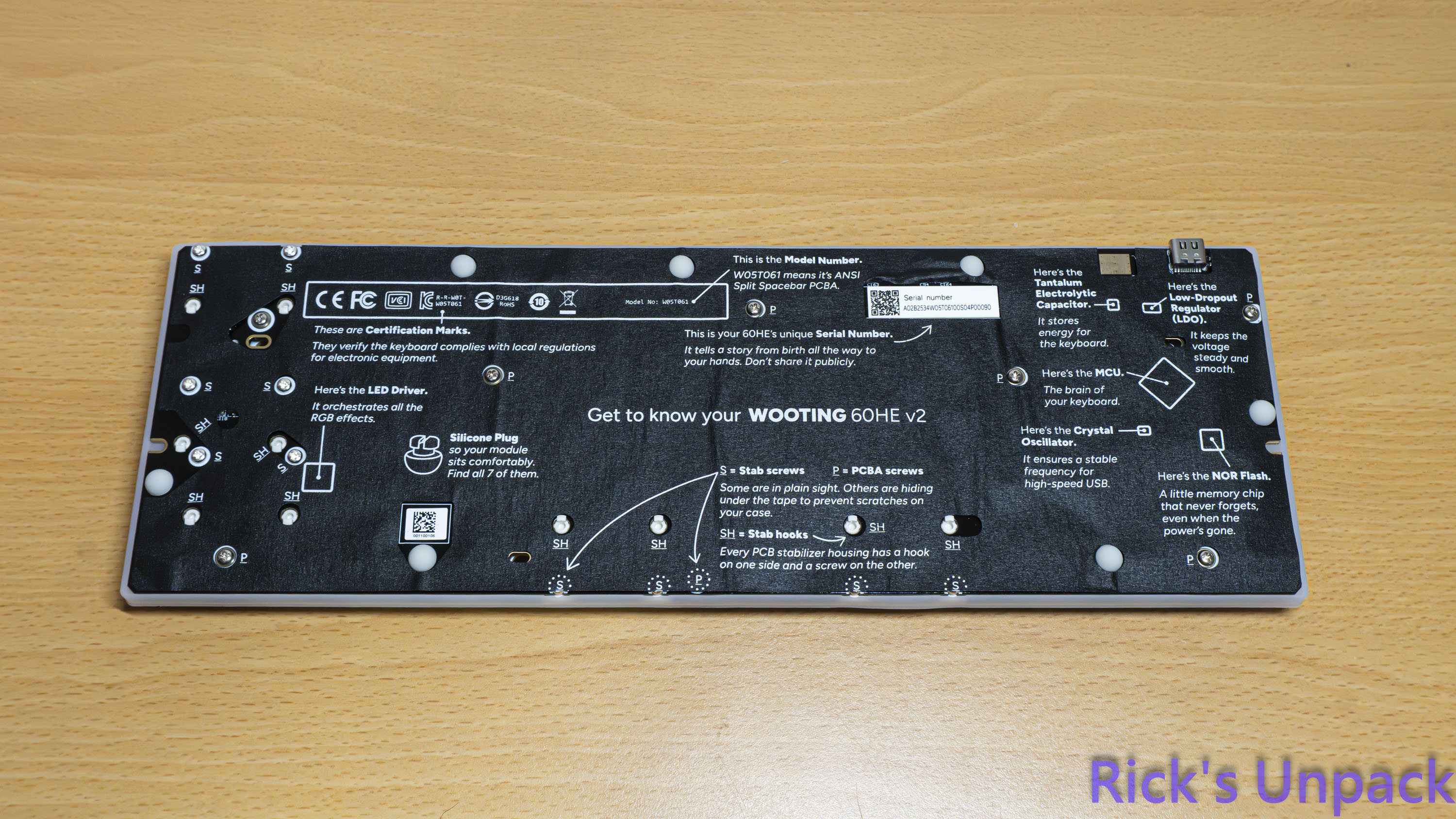

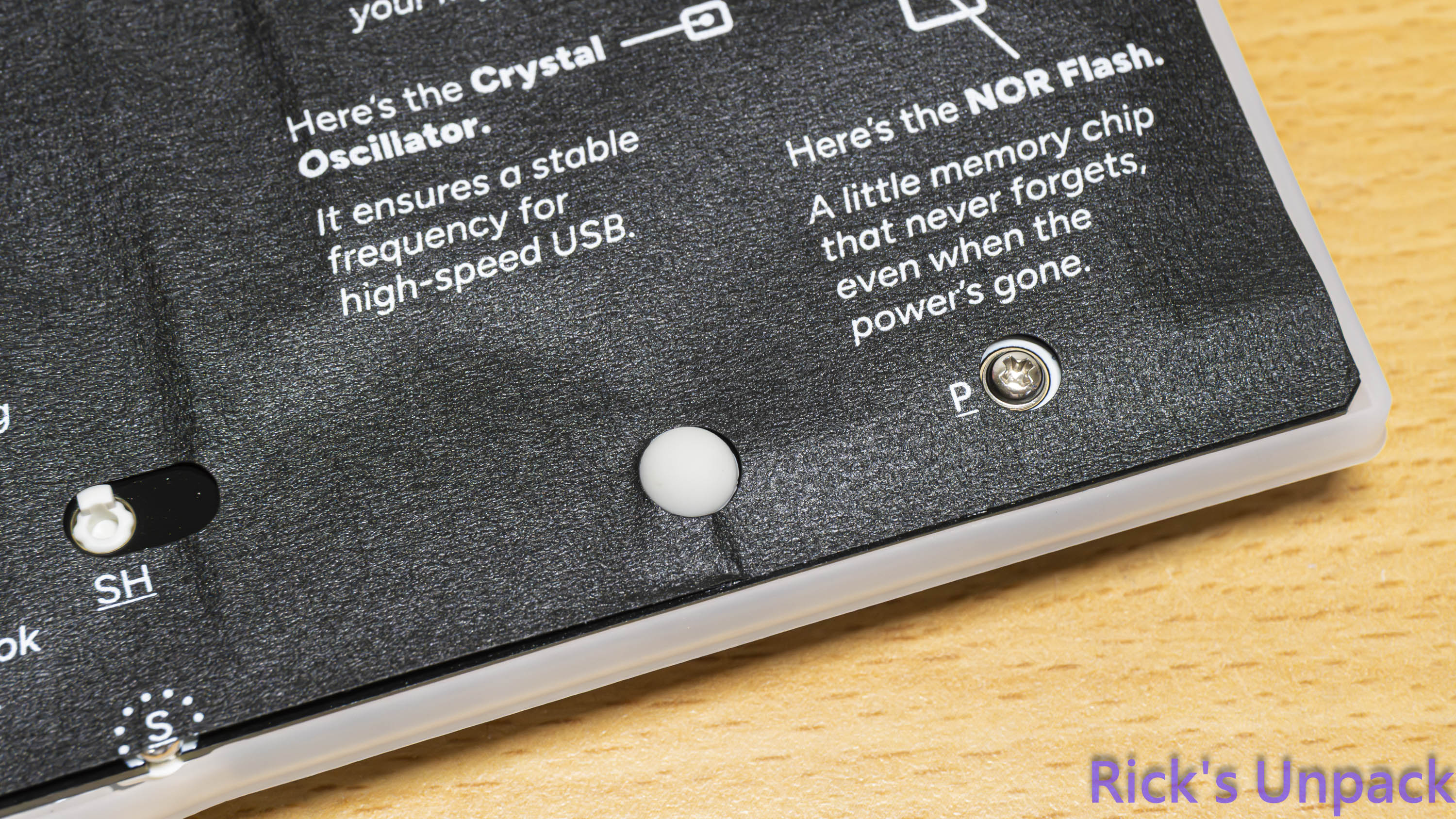

在PCB的背面則有黏上WOOTING喜歡用的TAPE MOD,並且上面也印上了許多有趣的相關資訊描述,能感受到WOOTING在許多小地方的設計巧思真的很有趣。

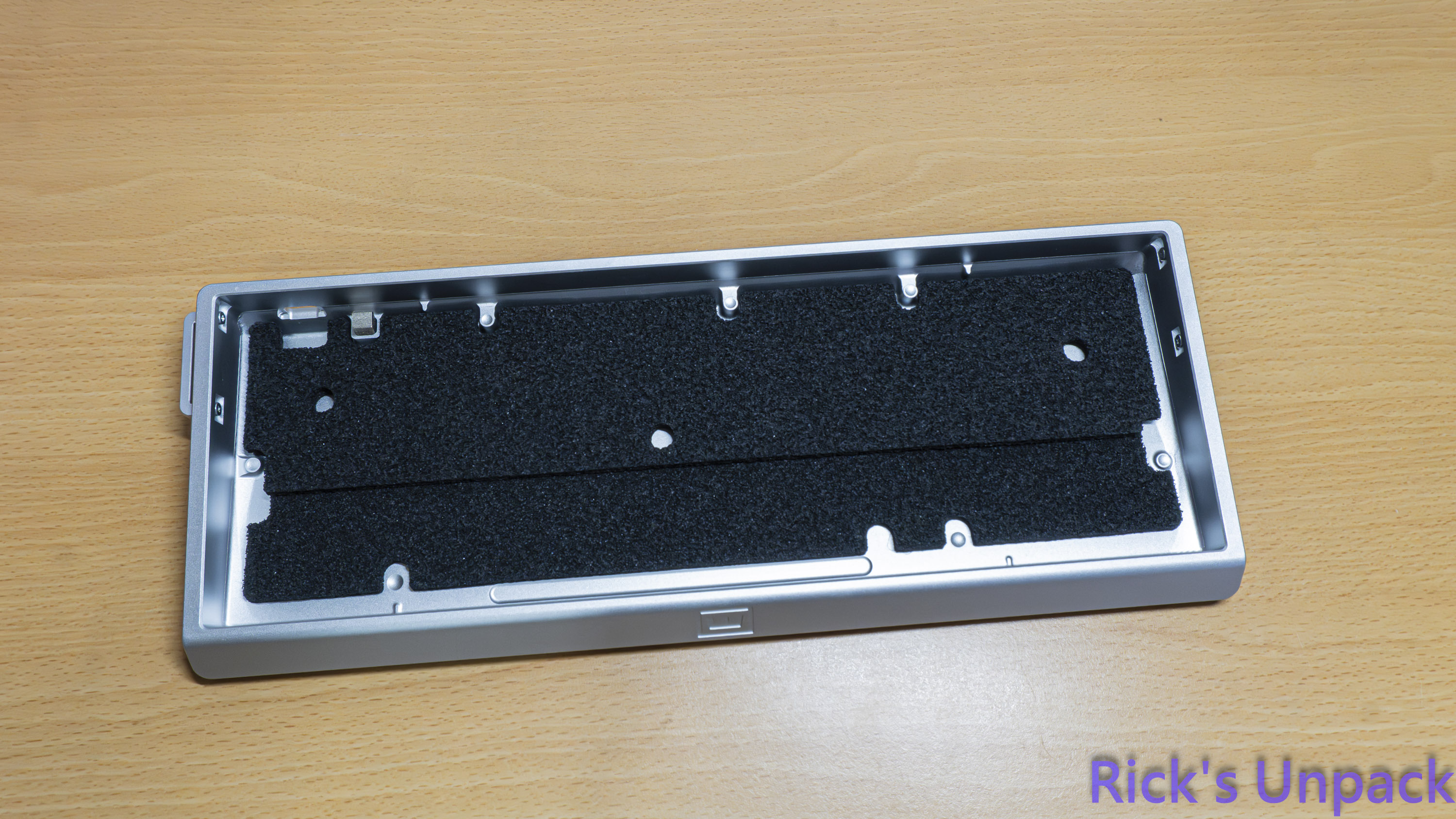

最後來到最底部,原廠預設會放上一片矽膠底棉來消除按鍵敲擊的雜音。
而前面介紹配件時也有提到,WOOTING有額外提供一片EDPM底棉讓玩家可以進行更換,常是哪種聲音表現比較喜歡,增加一些可玩性。

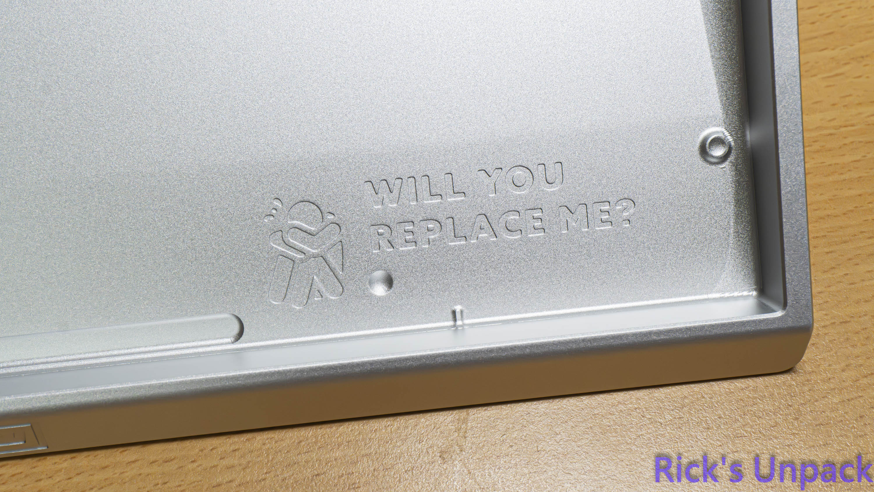

另外在底殼的右下角WOOTING也很討巧的刻上了WILL YOU REPLACE ME?的圖案,WOOTING用很可愛的方式來希望玩家能夠使用這個原廠殼來使用這把鍵盤。

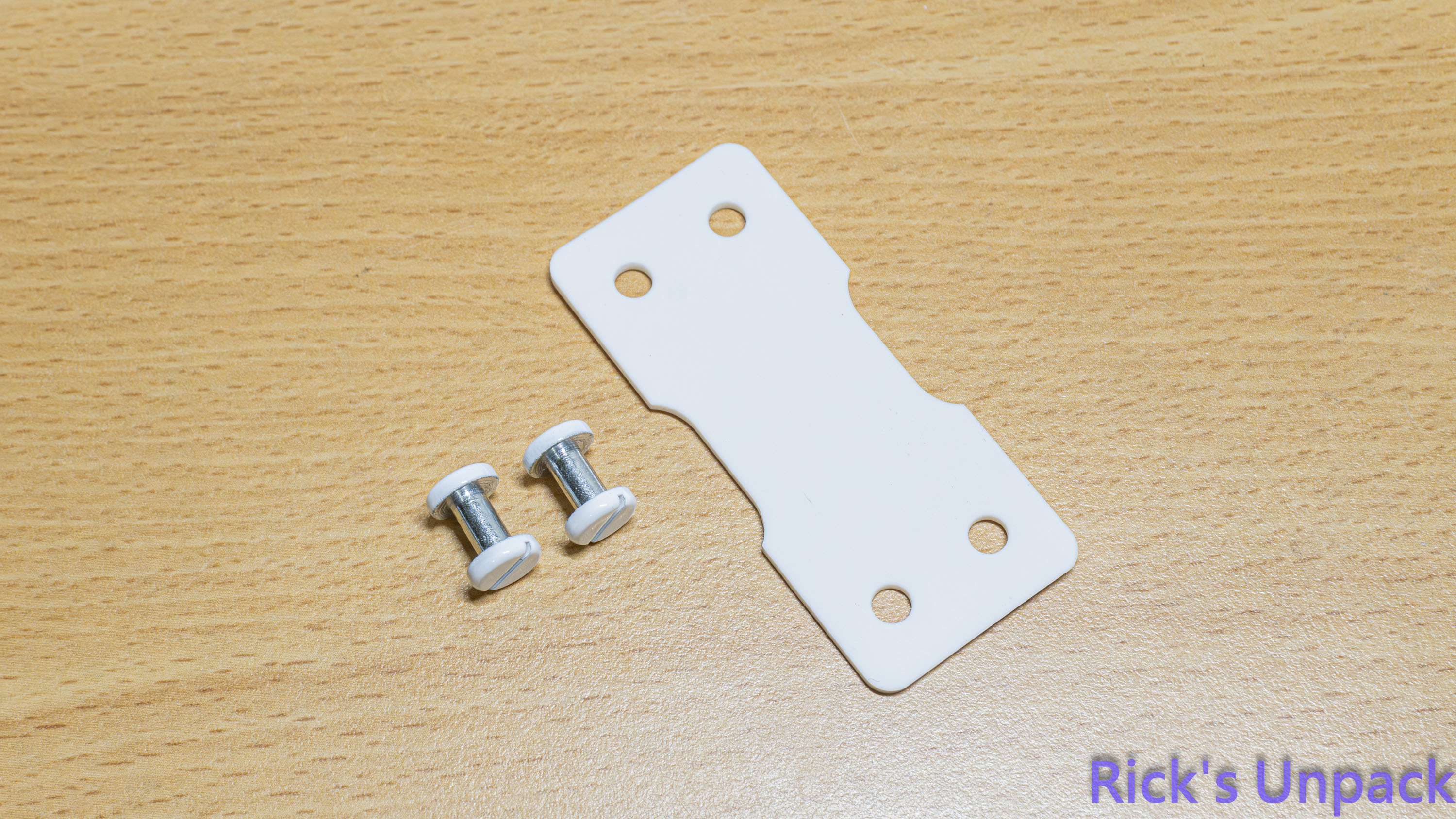

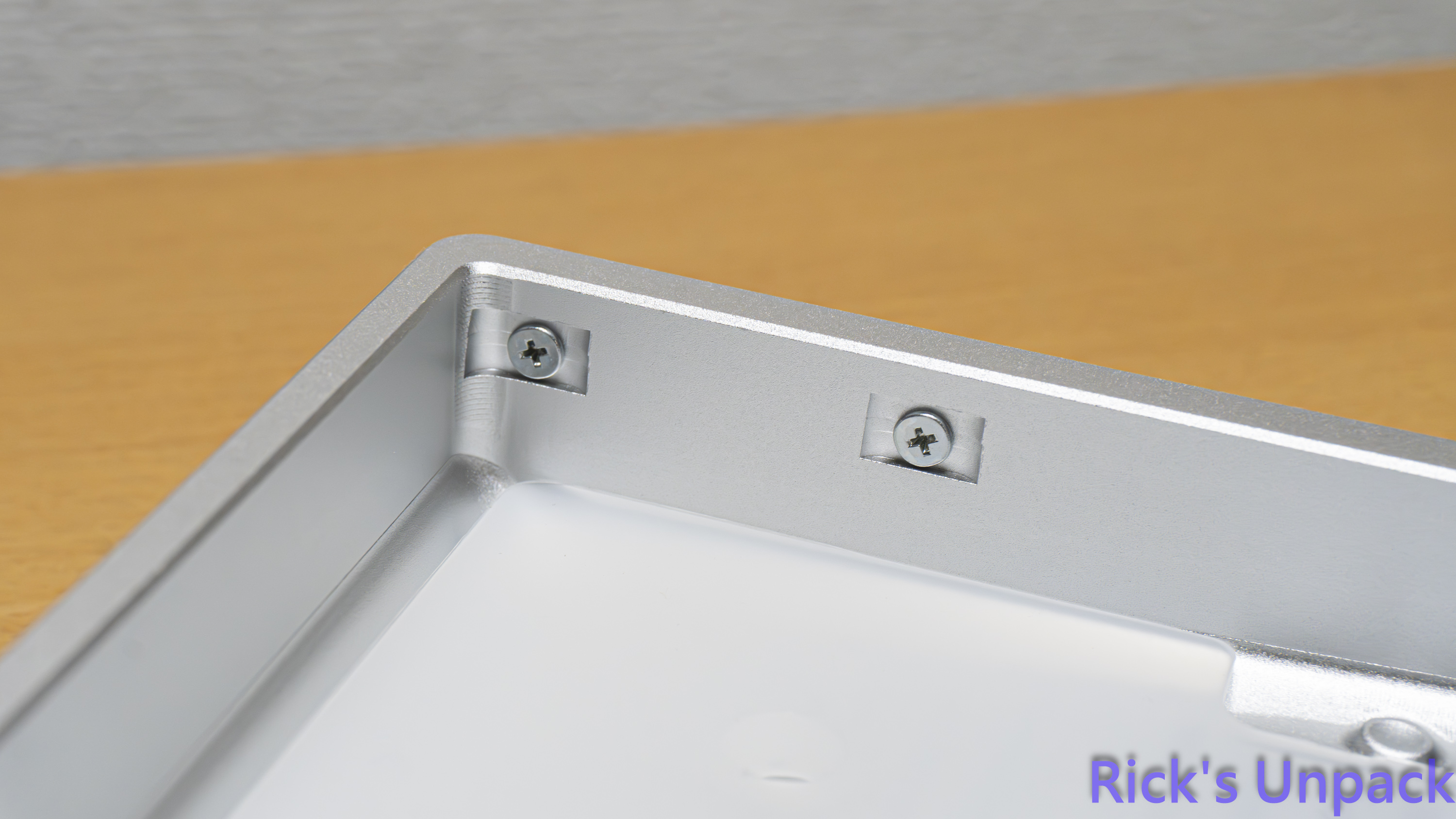

再來介紹WOOTING經典的飄帶安裝模組,在左右兩側無論是可以綁飄帶的扣環或是平貼外殼的擋板在內側都有使用兩個螺絲進行固定,因此玩家如果想要在右側綁上飄帶,那麼只需要將內側的螺絲卸下來就可以進行扣環的更換。
而飄帶的安裝方式也很簡單,先將配件包裡面提供的橡膠片穿過扣環,接著飄帶確認好字體的顯示方向是正確的之後,再用兩顆螺絲穿過橡膠片與飄帶的孔洞固定即可。

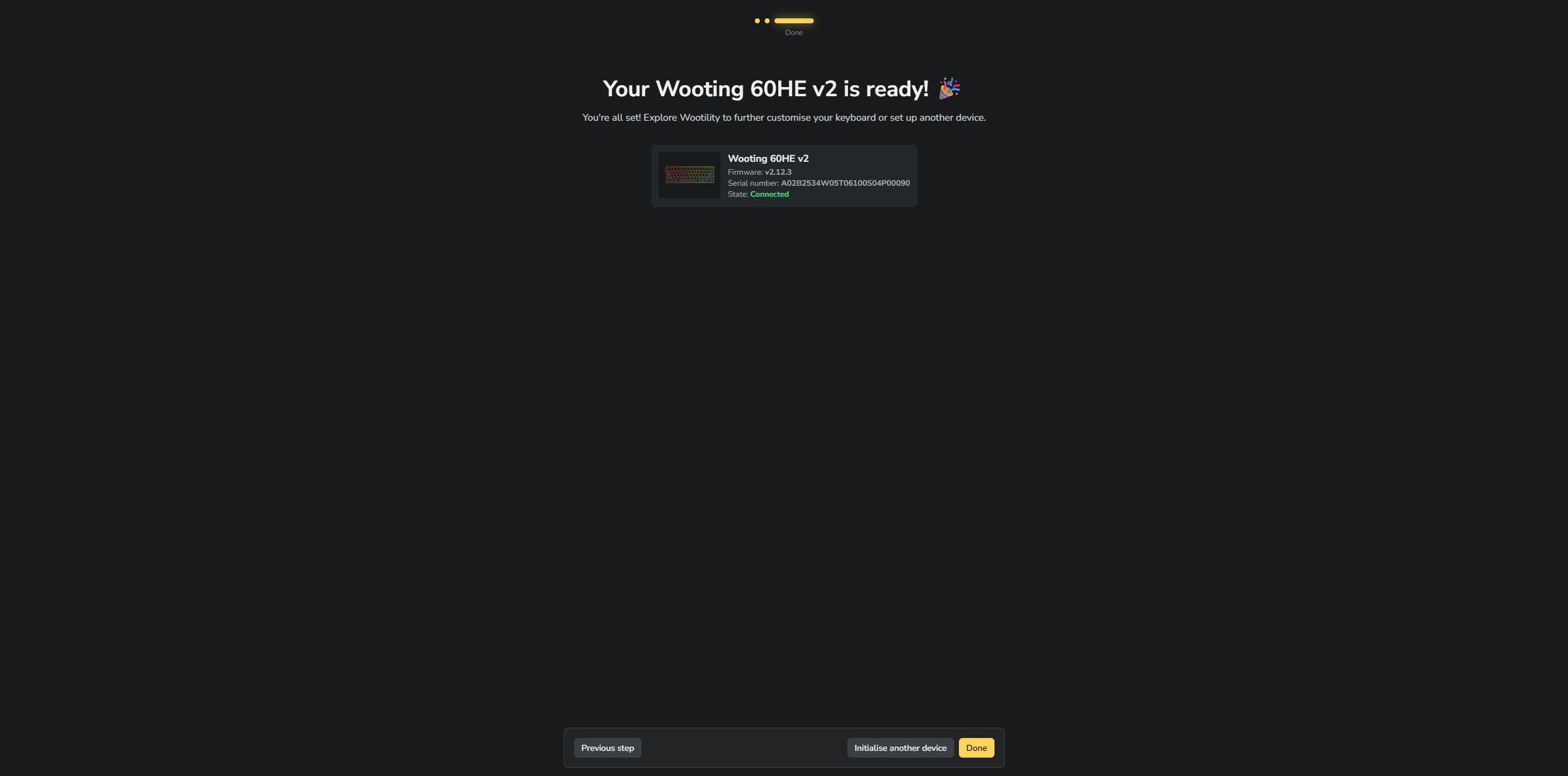

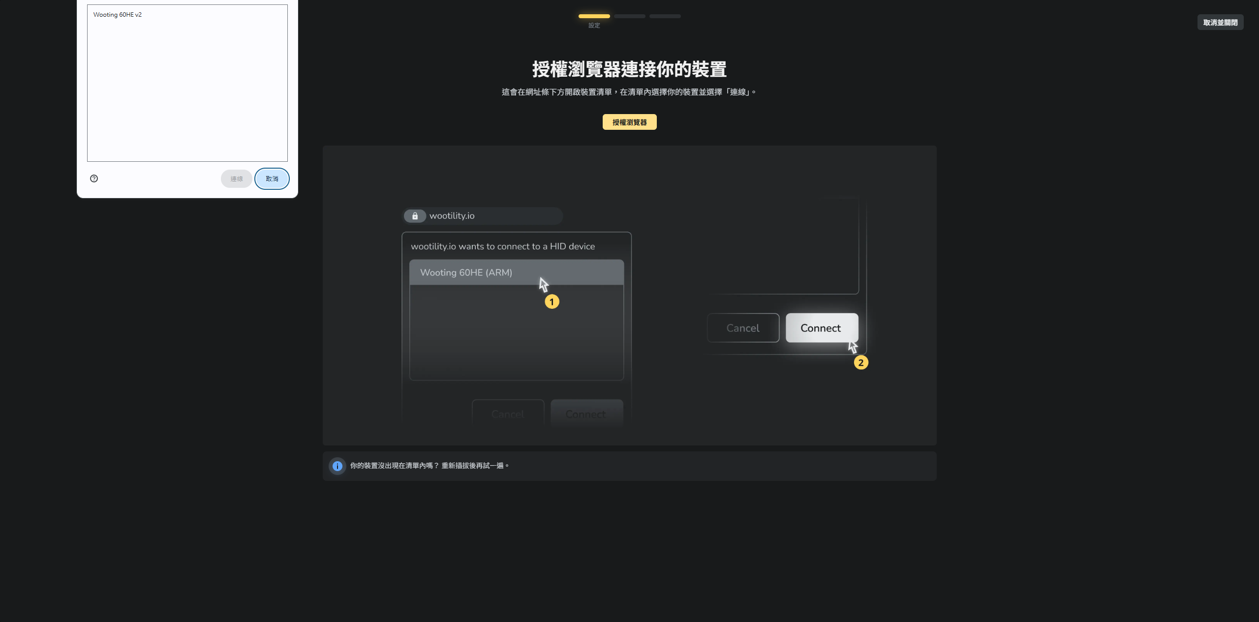

接下來介紹WOOTING廣受玩家喜愛的網頁驅動:WOOTILITY,在第一次進入網驅時,需要先跟設備進行連線,因此需要先點選中間的授權,接著左上角會跳出系統偵測到的設備,接著點選設備後按連線即可完成第一步驟。

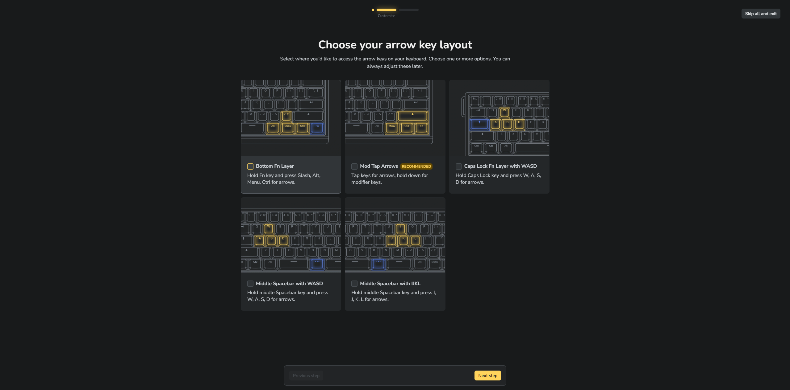

由於60HE V2本身沒有獨立方向鍵可以使用,因此第二步驟WOOTILITY會提供5種方向鍵啟動方式讓玩家進行初步的選擇,後續也能透過網驅進行設定。
設定完就會跳出鍵盤設定完成的介面,如果沒問題就點選右下角黃色的完成按鍵就可以進入更詳細的設定介面了。

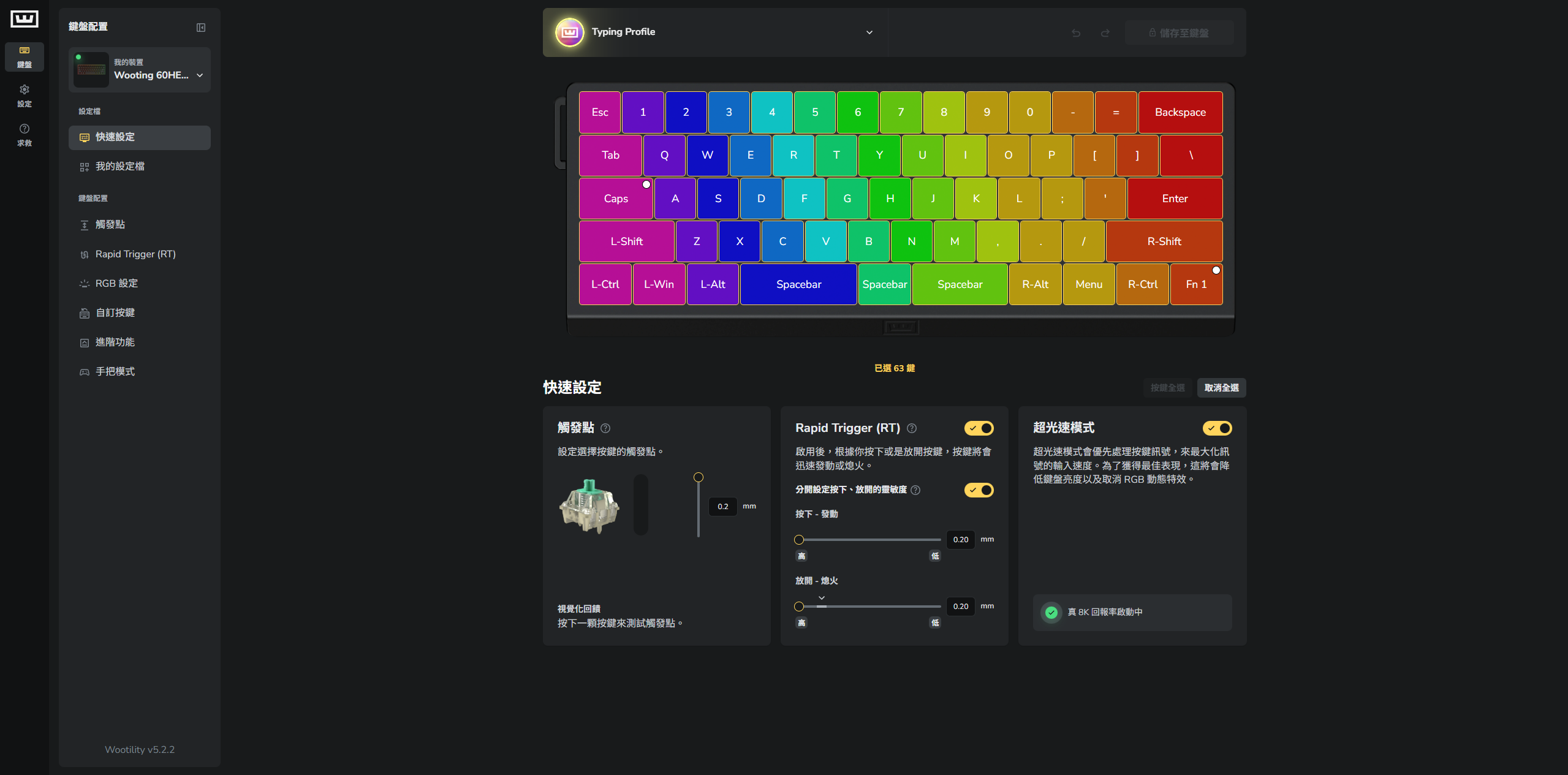

接著進入60HE V2鍵盤真正的設定介面,最左側是WOOTILITY網驅的選單,接著是鍵盤本身的設定選單,中間則是對應的設定顯示介面。

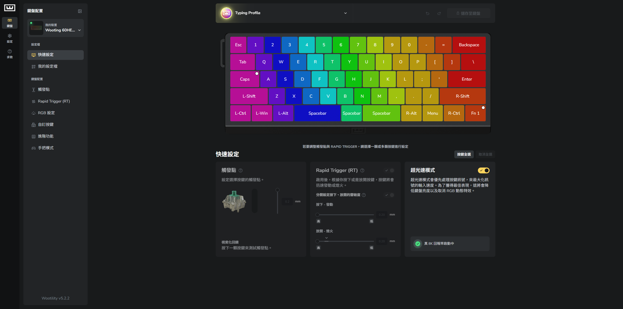

首先是快速設定,這邊可以進行磁軸的觸發高度、RT以及WOOTING的超光速模式的設定,而玩家可以透過上方的鍵盤圖案來對單獨按鍵或是整把鍵盤的磁軸進行設定。

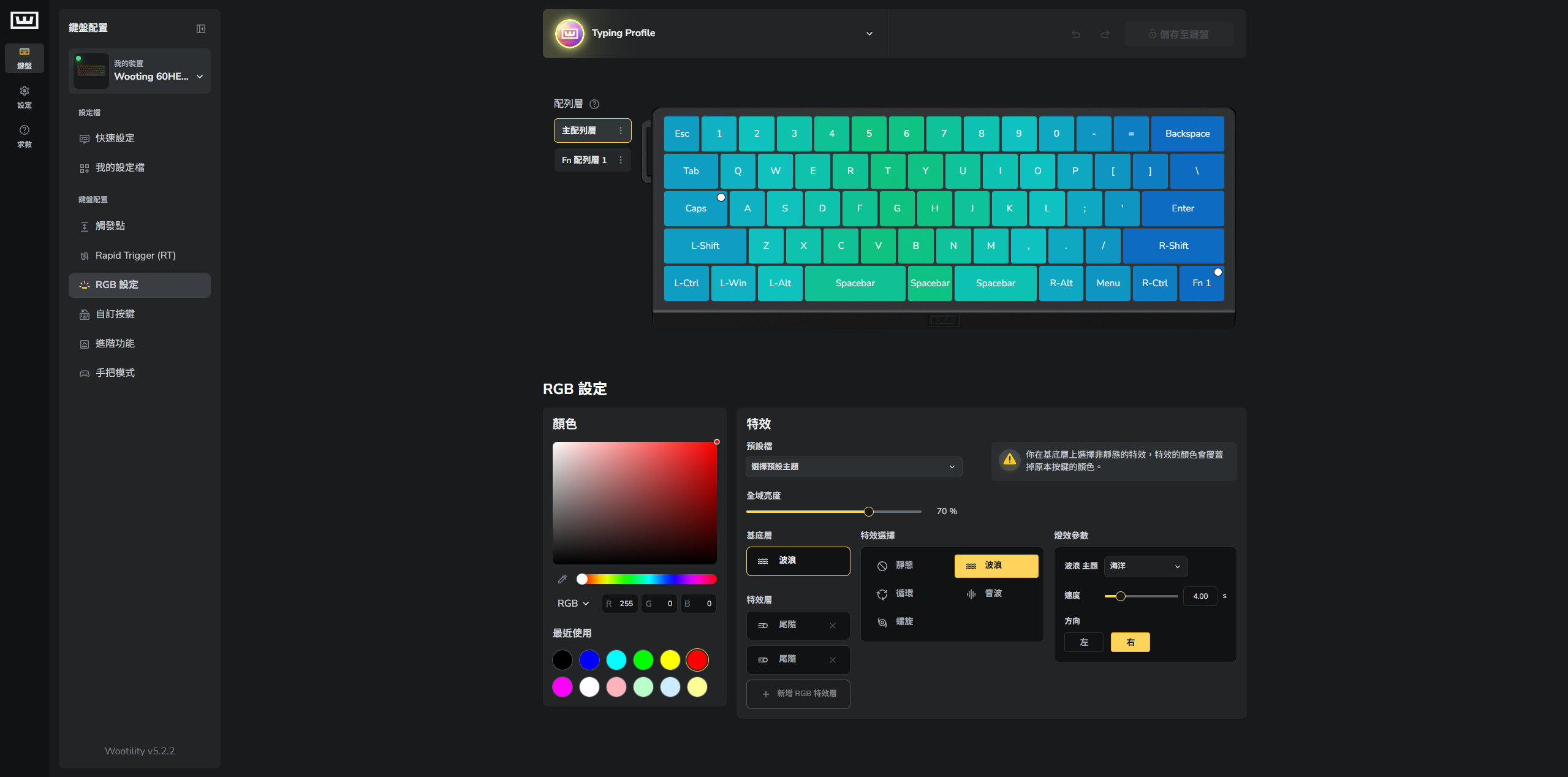

接著來到鍵盤配置設定區域,由於前兩項的觸發點與RT在最上方的快速設定有提到,因此這邊就直接跳過來到RGB設定區域,下方可以進行燈效的選擇,也可以針對燈效的主題、速度與方向進行選擇。(這邊要特別提醒,如果玩家開啟超光速模式,燈效會降低至70%並且變成固定模式來確保鍵盤有最好的性能,如果玩家希望能夠有最低的延遲,那麼也可以直接在遊戲模式下的燈效直接設定成關閉)

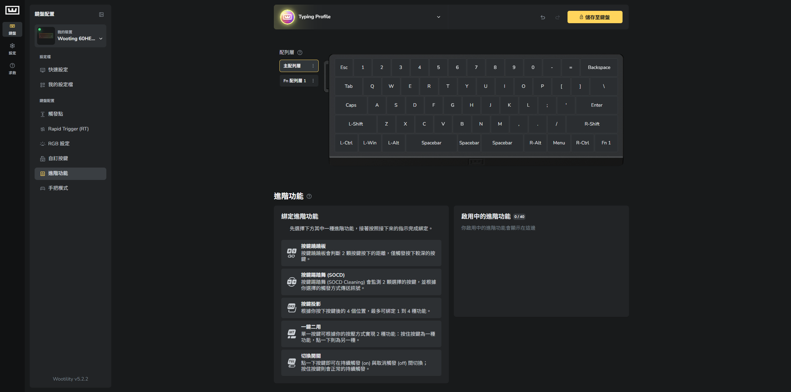

接著是進階功能,其中包含按鍵翹翹板、SOCD、按鍵投影、一鍵兩用、切換開關…等額外的功能能夠讓玩家進行設定。

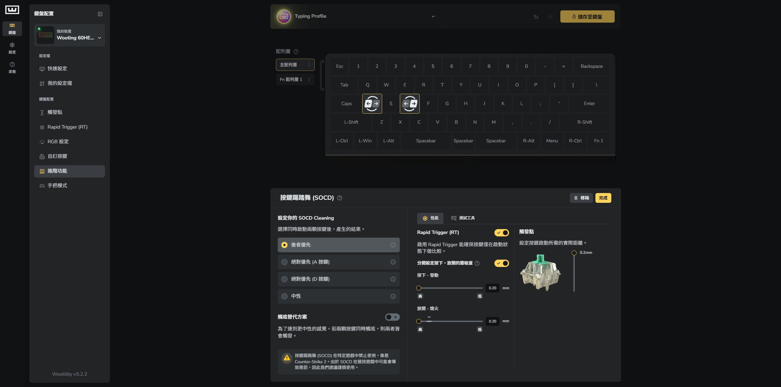

這邊就簡單用SOCD來展示,一開始需要先進行SOCD啟動按鍵的挑選,筆者這邊選用A和D鍵,接著下方就會跳出SOCD的模式以及對應的磁軸觸發行程、RT功能的設定,接著按下完成即可成功。

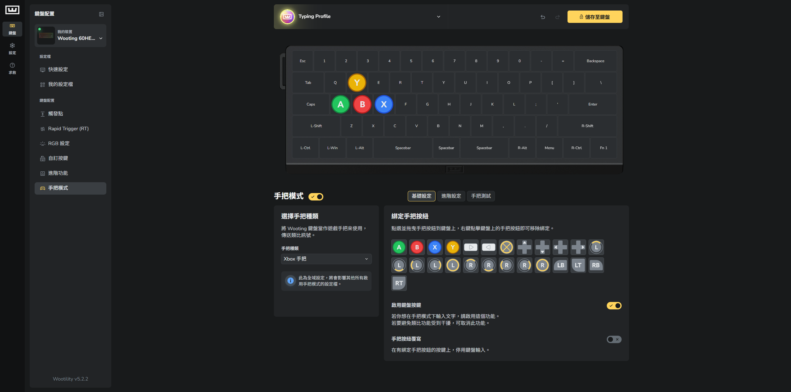

最後一項則是WOOTING的鍵盤同樣可以變換成手把模式,主要就是透過類比訊號來進行控制,在按鍵綁定上WOOTING同樣保留自由度給玩家進行設定,可依照個人喜好或習慣來設定;不過筆者自己本身玩賽車遊戲還是習慣用握把或方向盤在控制上更直覺也更有實際感。

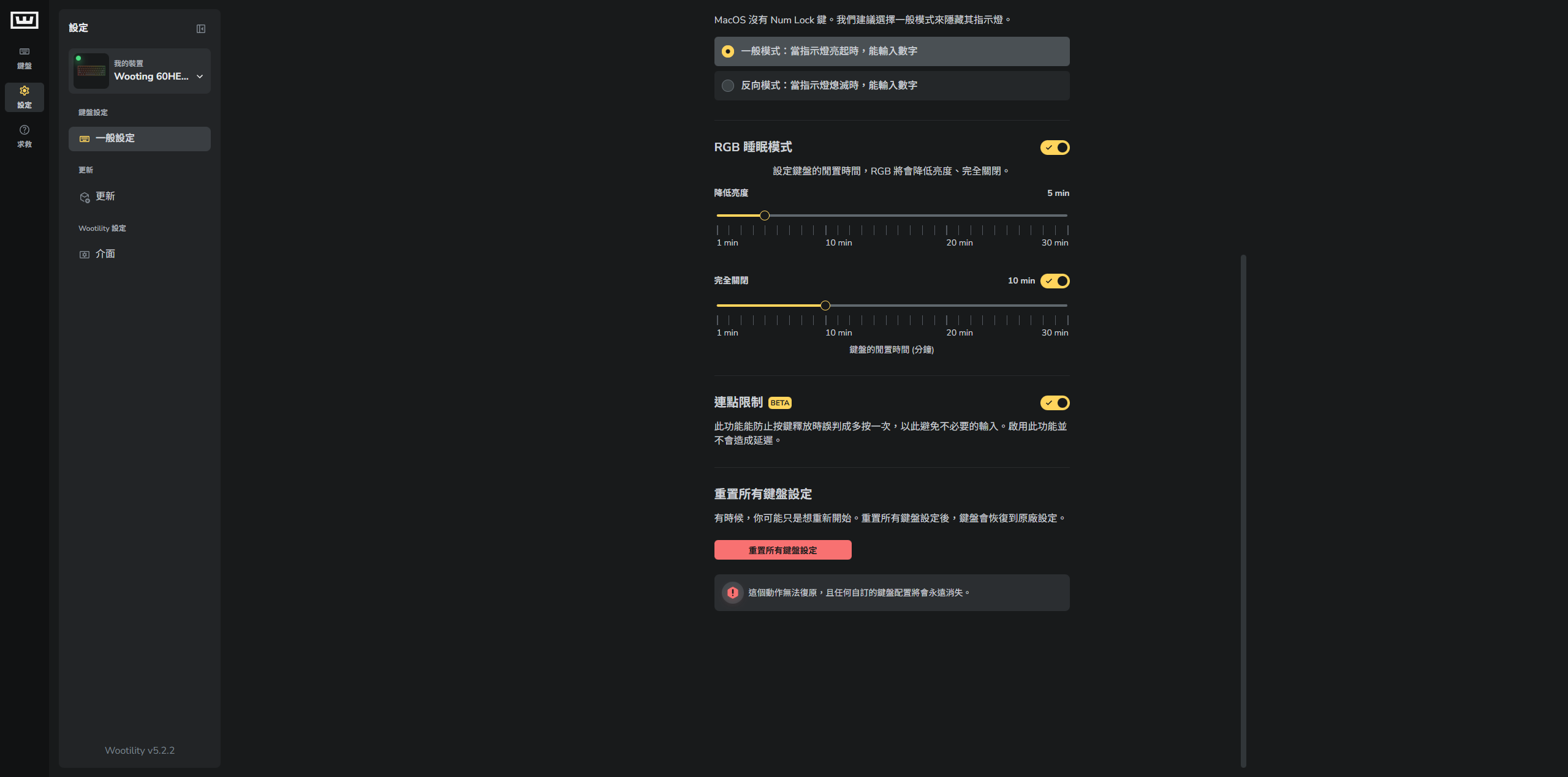

接著來到其他設定區,這邊可以查看目前鍵盤的兼容模式(停用NKRO)、回報率、Num Lock運作方式、RGB睡眠模式的設定。
最下方則有連點限制以及如果玩家覺得鍵盤設定不好想要重置也可以直接點選下方的重置設定按鈕重新進行鍵盤的相關設定。

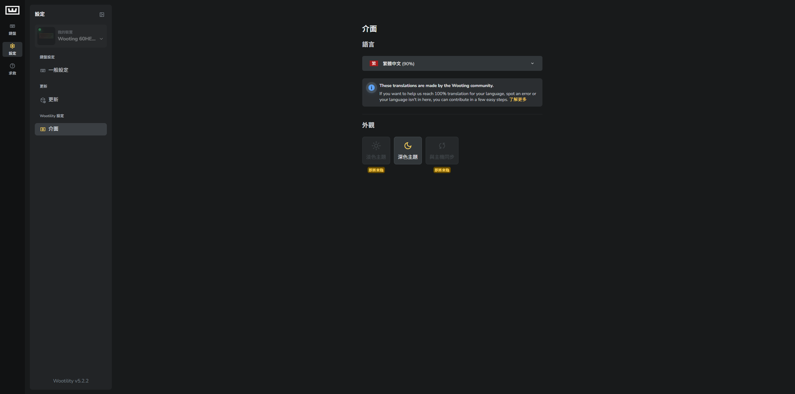

最後介面則是可以選擇網驅的顯示語言,目前中文介面已經達到90%的完成度,而筆者這次使用中文模式來進行設定看起來也都翻譯得很正確,沒太多奇怪的地方。
