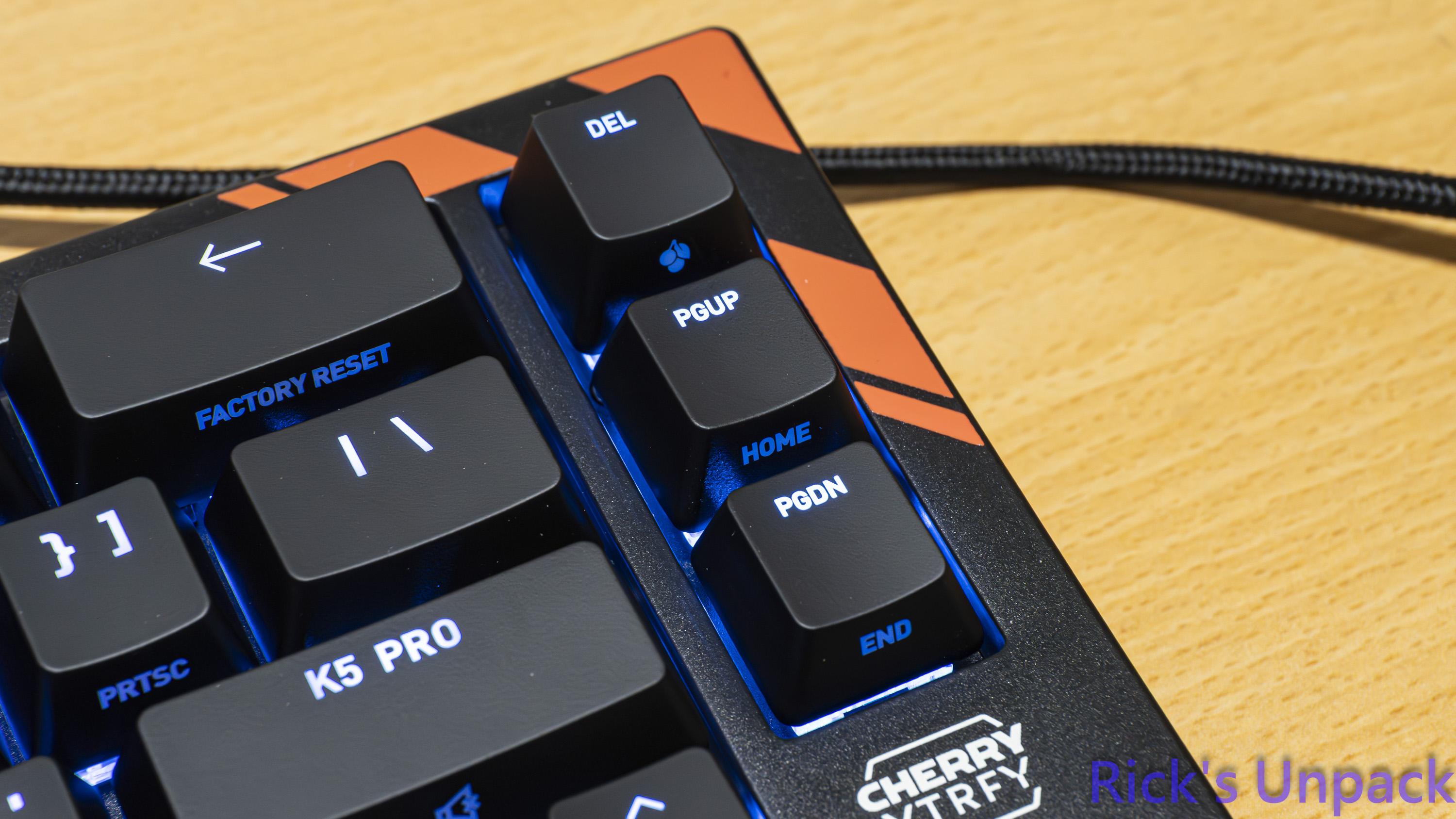

在按鍵佈局上,K5 PRO TMR與先前的初代K5完全相同都是65%配件67按鍵的框架,右下角有保留大家會很常使用的方向鍵,右上角則預設保留DEL、PGUP以及PGDN3個按鍵。

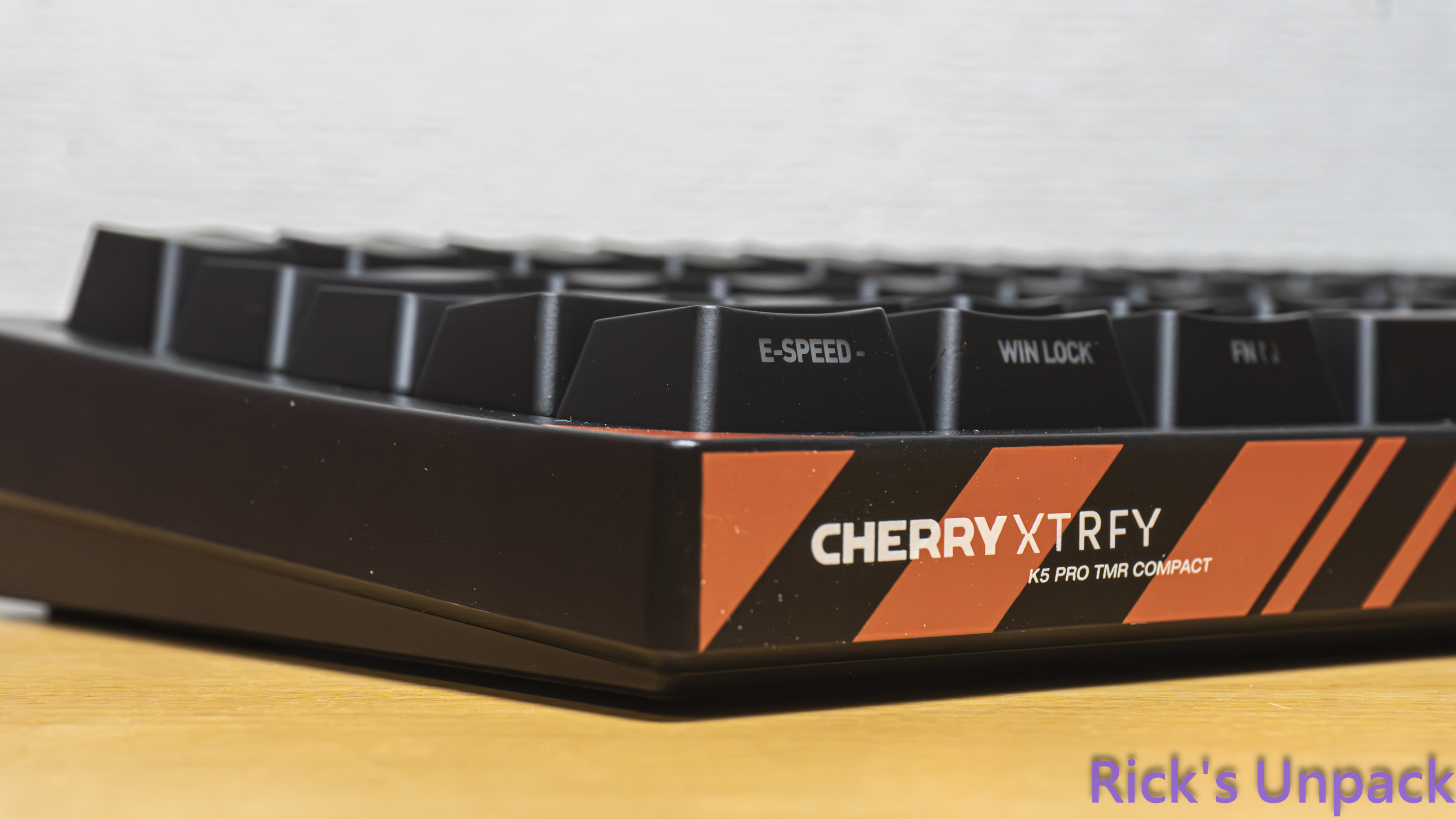

頂蓋同樣是塑料材質,不過這次在部分區域有用少量的橘色來配色點綴,另外在左下角有印上CHERRY X XTRFY K5 PRO TMR COMPACT的型號字樣。

前面有提到K5 PRO TMR在右上角有保留3個功能按鍵,分別是Delete、Page Up以及Page Down,不過其餘的按鍵功能同樣有保留下來,並且有將按鍵功能字體刻在鍵帽的側面,可透過Fn組合鍵進行使用;而Delete的組合鍵則是可以一鍵快速開啟CHERRY針對磁軸鍵盤所推出的驅動軟體:CHERRY MAGCRATE。
在左下角的WIN LOCK鍵帽CHERRY也跟上目前許多鍵盤的流行,改成自家的LOGO圖案,並且再將功能字樣放在側刻的位置。

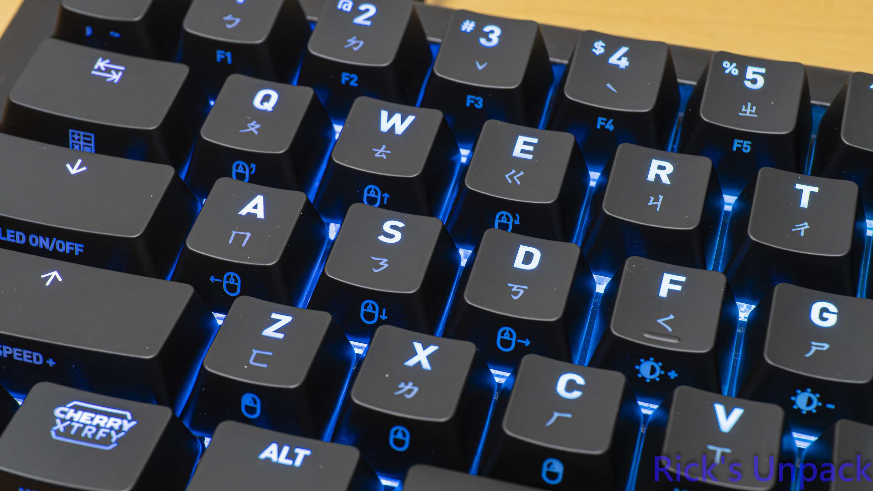

除了一些鍵盤原有的按鍵整合成組合鍵之外,CHERRY也預設提供了多個組合鍵的小工具可以使用,其對應功能的圖案都刻在側面,並且保有透光設計,讓玩家可以更快速辨識功能。

鍵帽部分採用的是ABS雷雕的鍵帽,並且中文版也預設提供注音符號,與英文字母都為可透光設計;另外因為表面沒有額外的磨砂處理,因此用一段時間比較容易留下指紋,如果玩家會介意就需要稍微增加清理的頻率。

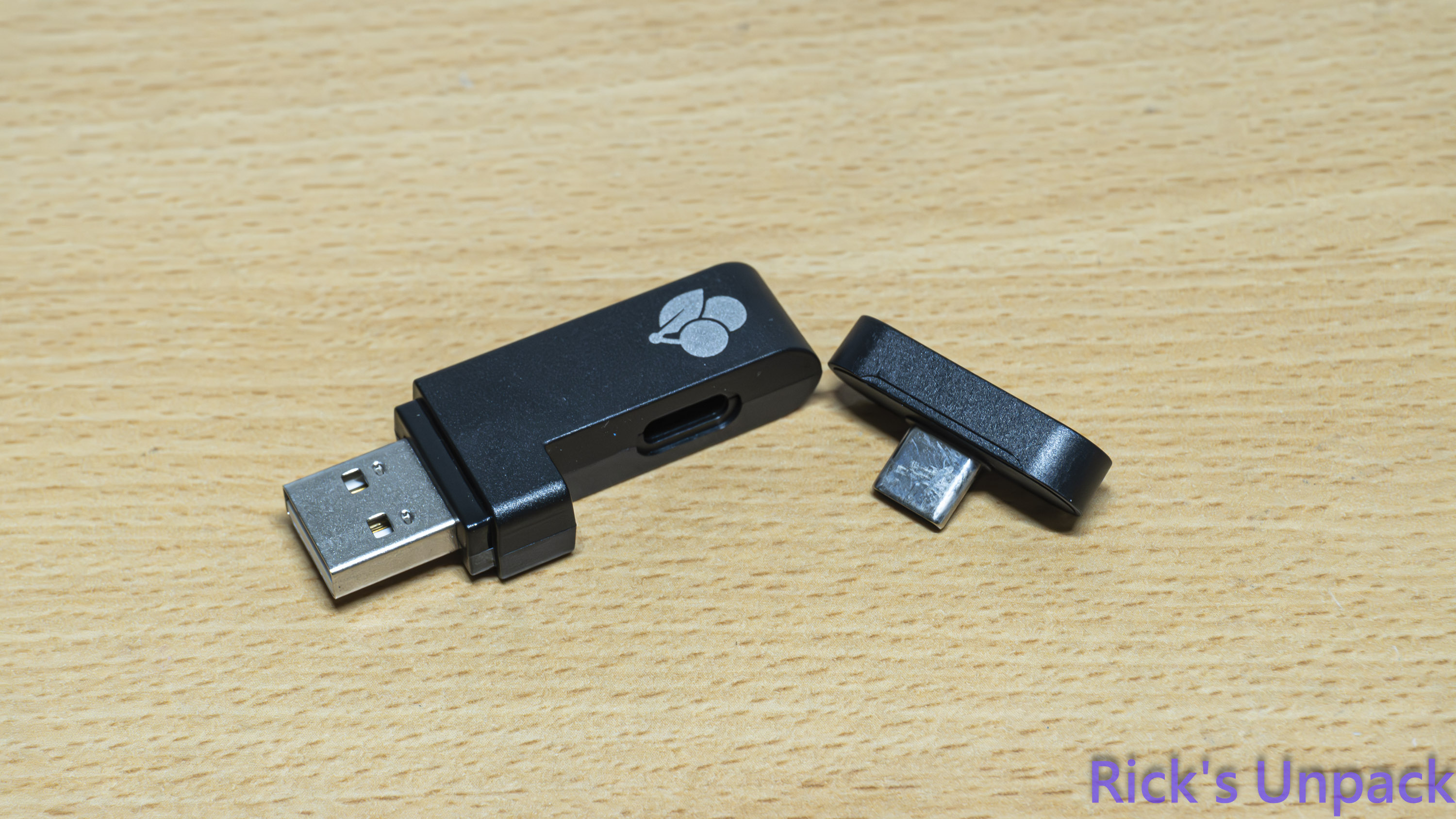

最後一個配件是2.4G無線接收器,平台部分可支援手機、PC、筆電、PS、SWITCH等平台。
比較特別的設計是,這個無線接收器本身是可拆式設計,TYPE-A接頭的部分是轉接頭的概念,無線接收器本體是在TYPE-C接頭的小元件裡面,讓玩家有更高的使用自由度。

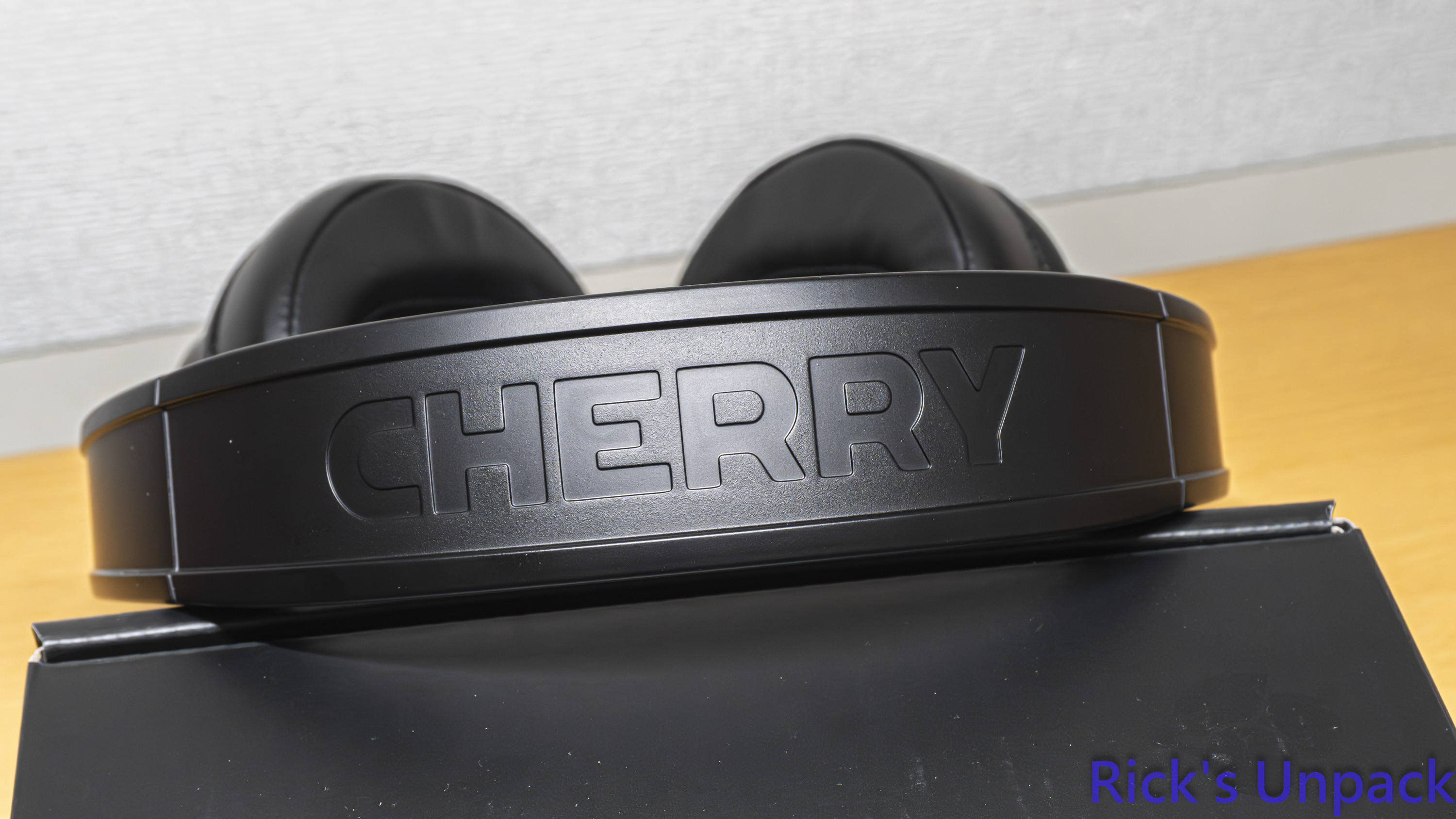

耳機骨架本身為塑料材質,在頭頂外側有CHERRY字樣。

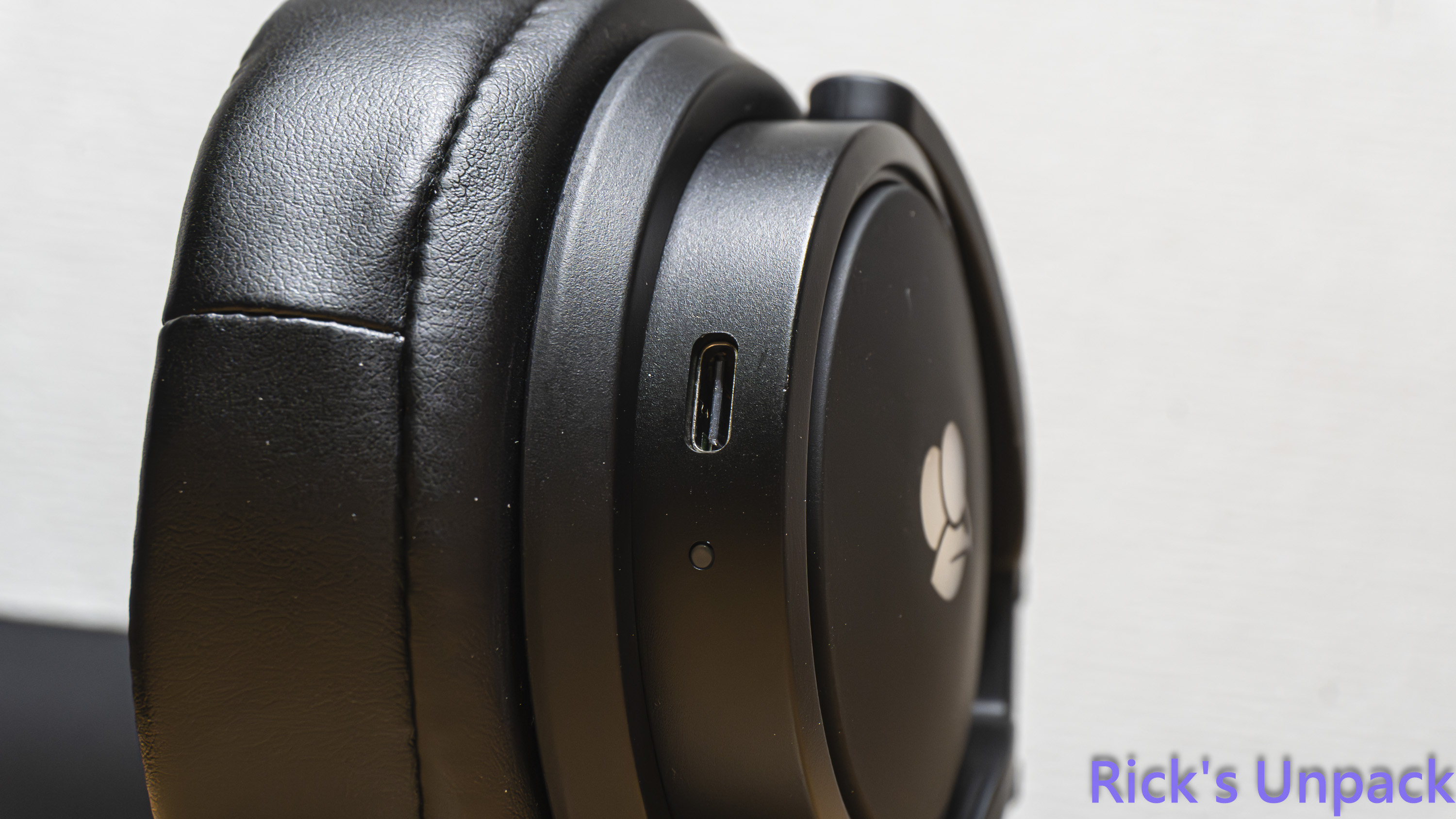

在右側耳罩的底部有設置一個TYPE-C充電口以及充電電量指示燈,除了充電之外,HW2.2 WIRELESS本身也可以進行有線模式的音效輸出,並且在有線與藍芽兩種模式下支援到96kHz/24-bit的編碼率並且有獲得Hi-Res小金標籤認證。

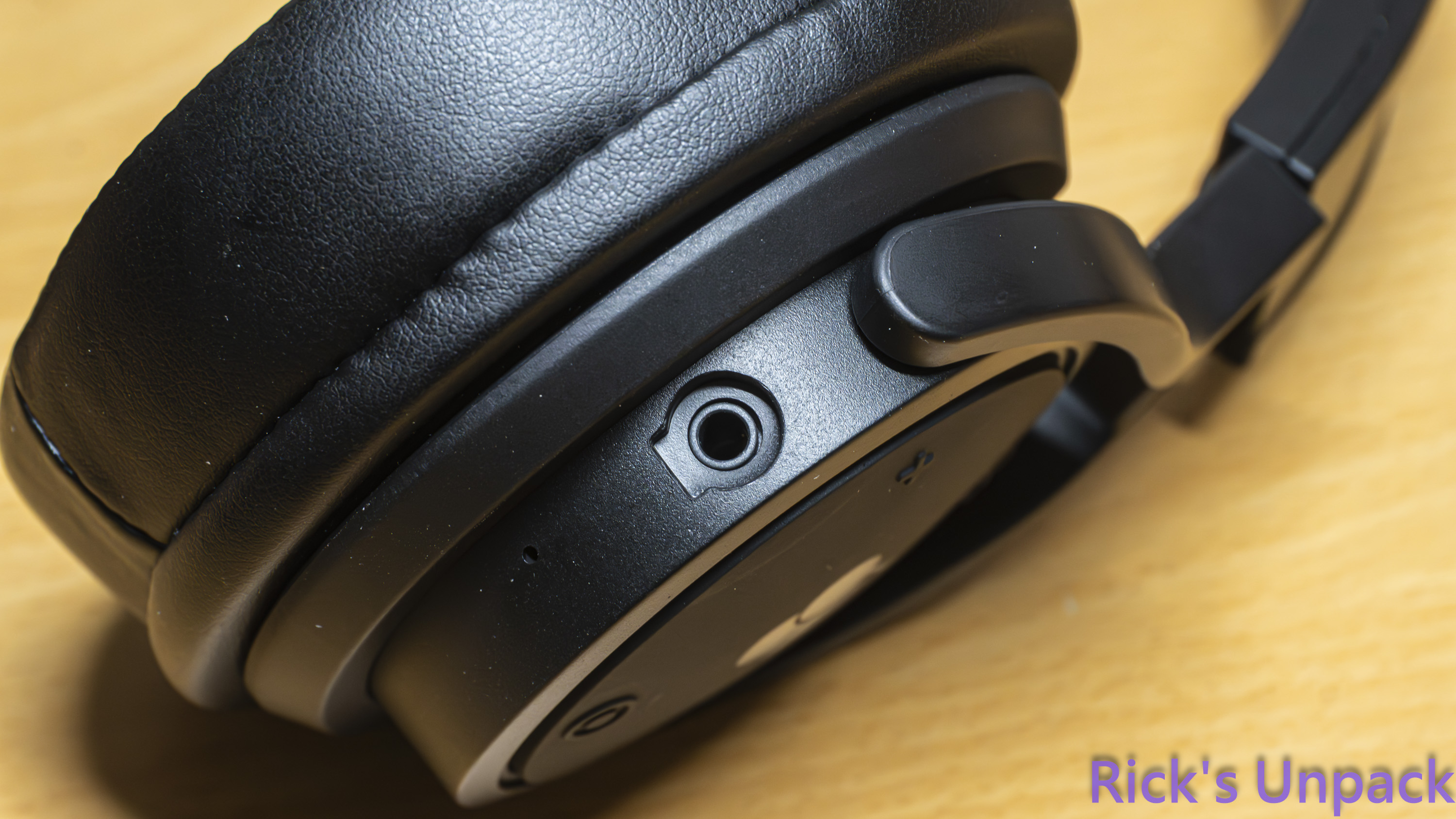

最後在左耳的前側有一個外接收音麥克風接孔,並且有防呆形狀設計,確保玩家安裝上麥克風之後,收音的位置會對準嘴巴;除了外接麥克風之外,HW2.2 WIRELESS本身其實也有內建麥克風可以使用。

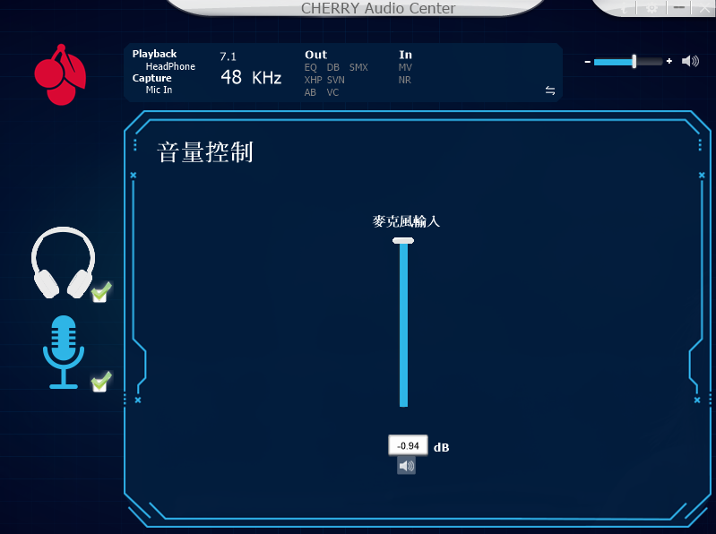

以及麥克風收音的音量大小調整,筆者也會希望未來CHERRY能夠慢慢將一些更豐富的設定加入驅動裡面,讓玩家能夠有更豐富的可玩性來去調整這款耳機。

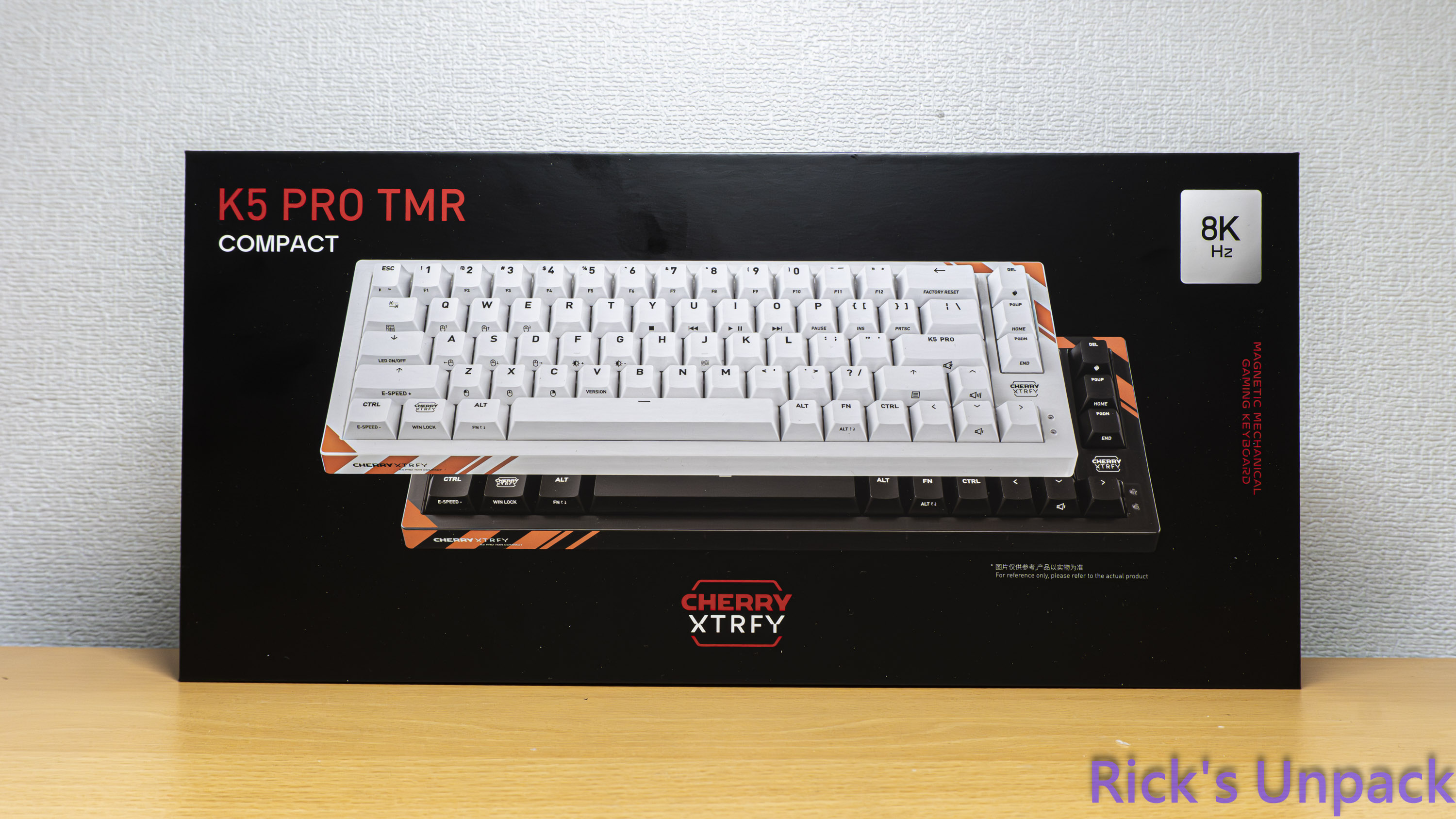

先從鍵盤開始介紹,外盒正面中間放上了K5 PRO TMR鍵盤兩種顏色疊合在一起的形象圖,左上角有CHERRY品牌紅的形象字樣搭配COMPACT字樣標示這是一把緊湊的65%鍵盤,右上有放上這把鍵盤回報率最高支援到8000 Hz。===== 開箱 =====

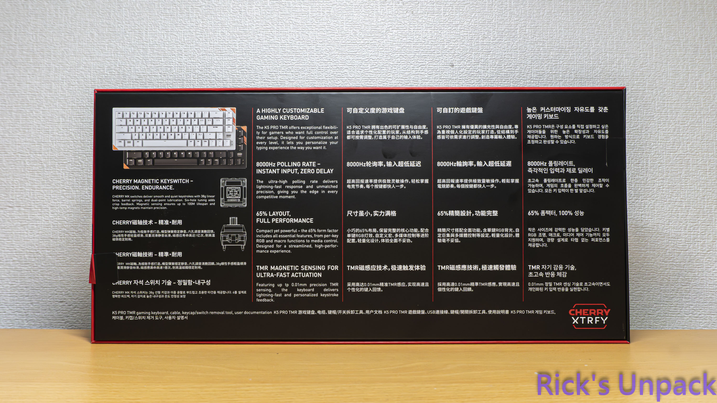

背面則提供了多種語言的MK魔晶磁軸以及鍵盤本身的特色介紹,這邊筆者也列出來給讀者參考:
- CHERRY磁軸技術-精準耐用:CHERRY MK磁軸為極致手感打造;筒狀彈簧穩定靜音,六孔調音清脆回饋;38g線性手感輕盈順滑,雙重潤滑靜音絲滑;磁感應壽命高達1億次,耐高溫磁鐵穩定耐用
- 高自定義的遊戲鍵盤:K5 PRO TMR擁有優異的擴充性與自由度,專為重視個人化設定的玩家打造,從結構到手感皆可依需求進行調整,創造專屬打字體驗
- 8000Hz回報率,輸入超低延遲:超高回報速率提供極致靈敏操作,輕鬆掌握節奏
- 65%配列,完整功能:精簡尺寸搭配全面功能,包含單鍵RGB背光、自定義巨集與多媒體控制等設定,輕量化設計
- TMR磁感應技術,極速觸發體驗:採用高達0.01mm精準的TMR感應,可實現高速且個性化的鍵入回饋,並且也更加省電

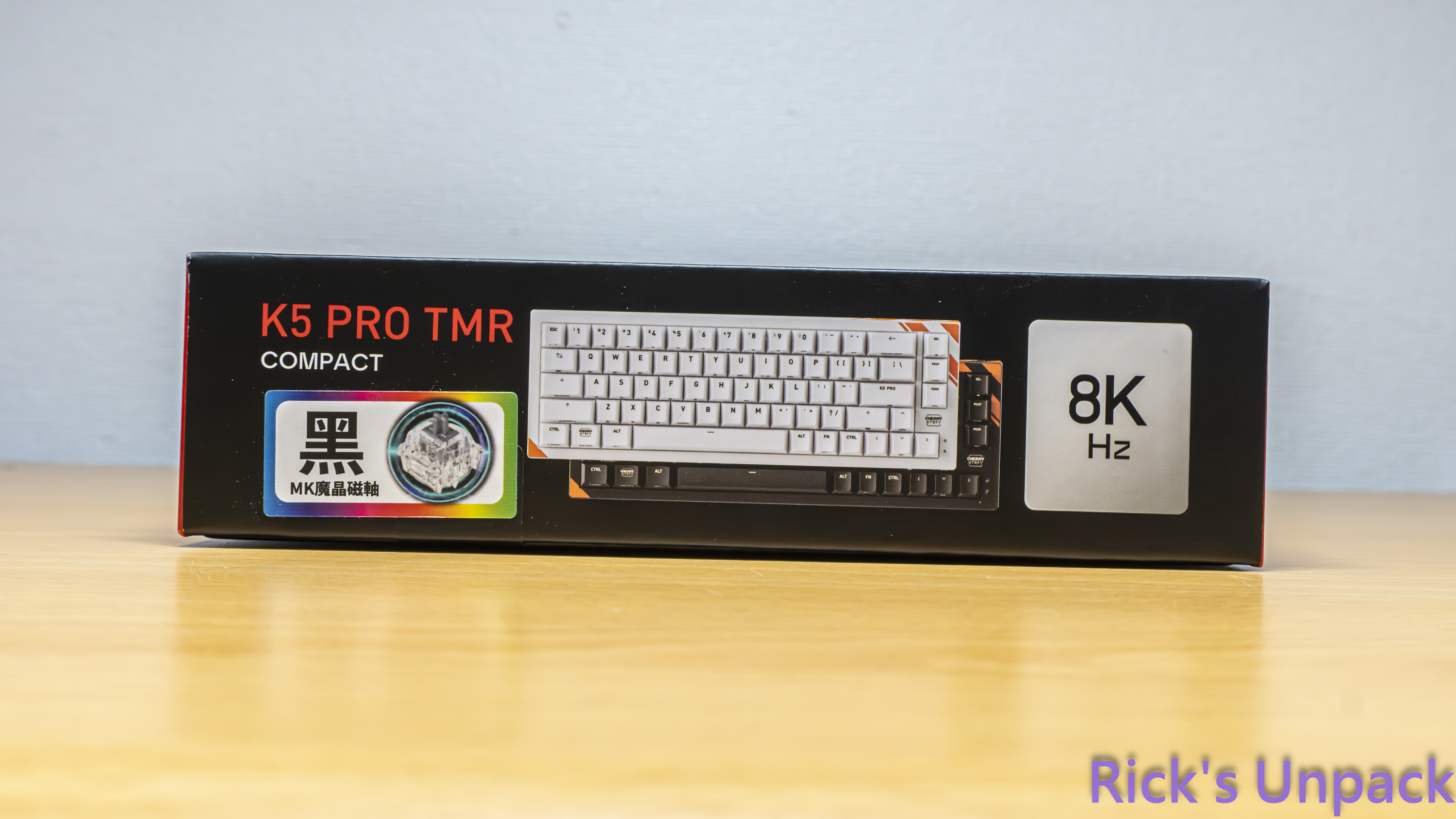

由於黑白兩色鍵盤的外盒相同,因此側面會額外貼上內部鍵盤顏色版本的貼紙來標示,也確保玩家購買時顏色不會出錯。

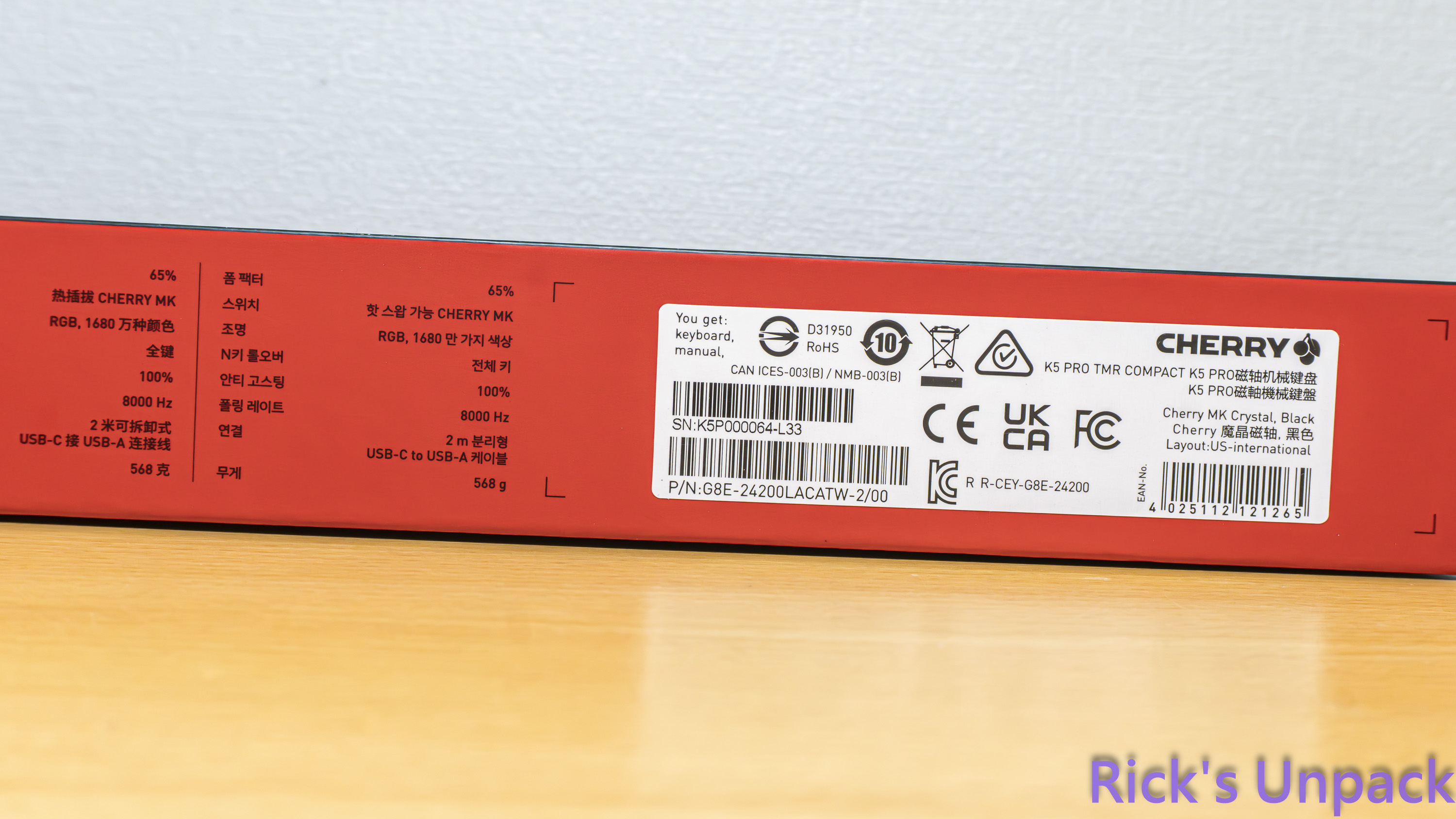

除了額外貼的顏色版本貼紙之外,另一邊也有貼上鍵盤的相關生產資訊貼紙,旁邊也有提供多種語言的部分規格。

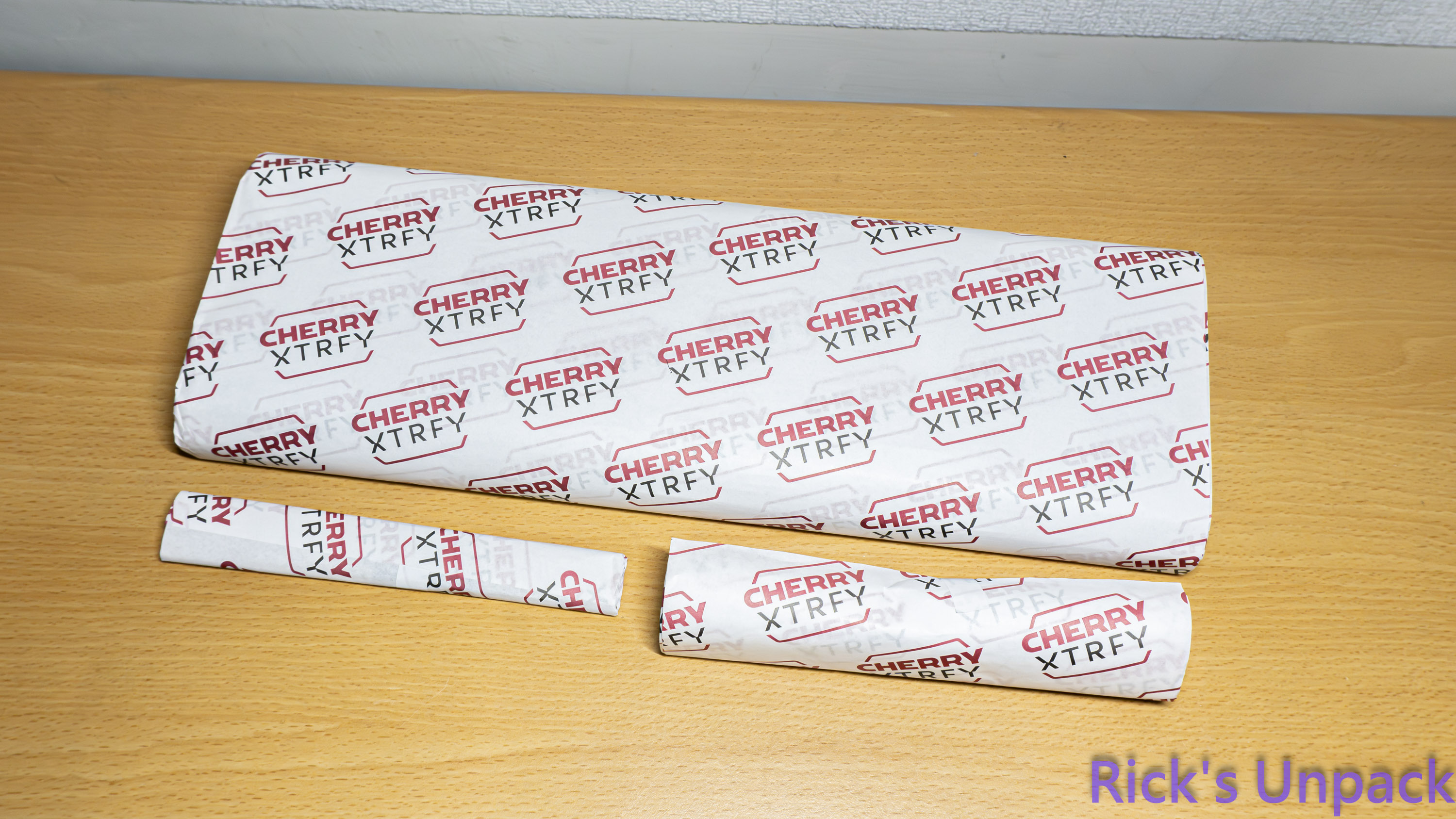

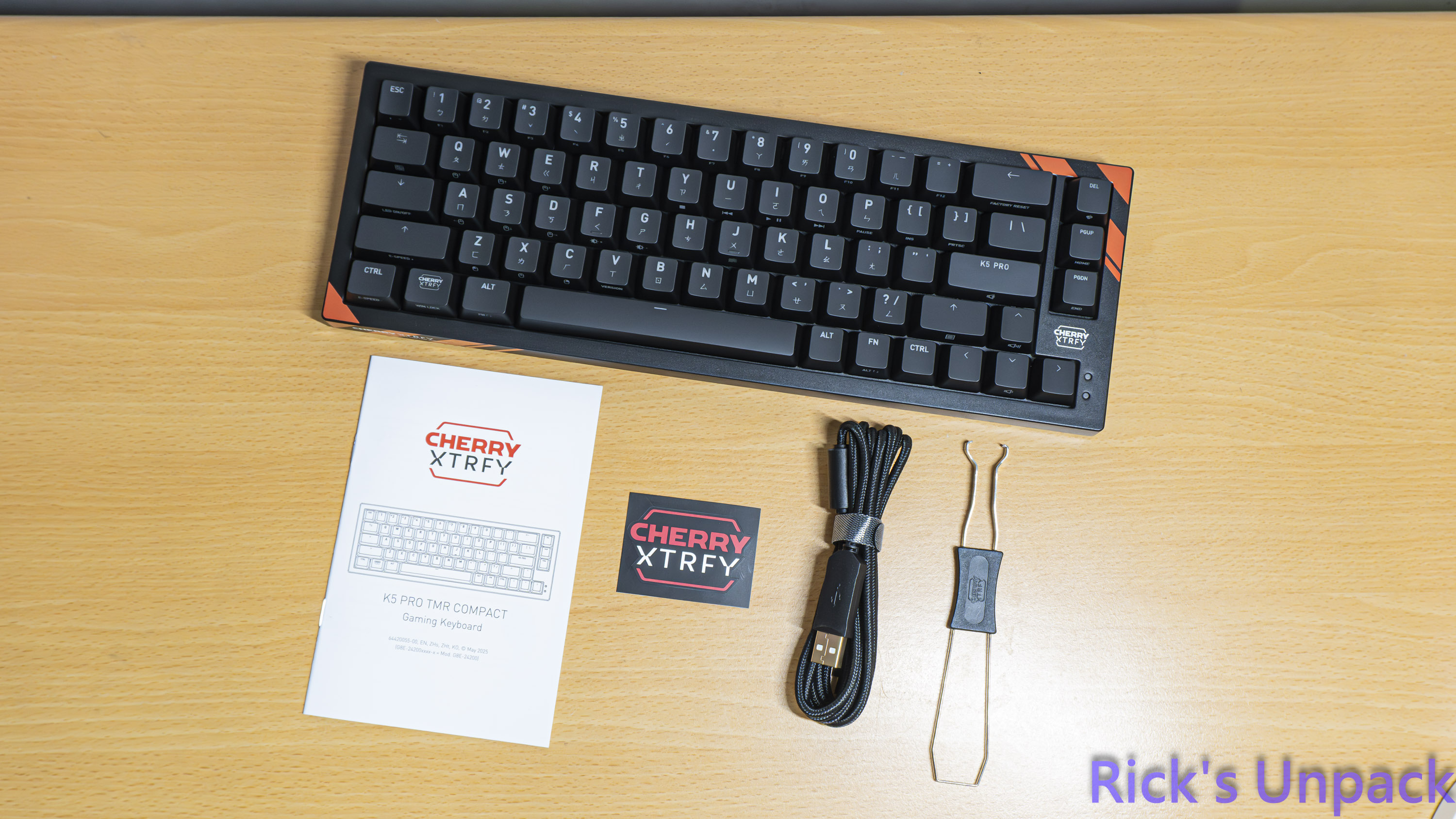

鍵盤跟配件出廠時都有預先用印有CHERRY XTRFY LOGO的紙材包裝著。
盒裝內的內容物則包含以下幾項:CHERRY XTRFY K5 PRO TMR RGB鍵盤、Type-A to Type-C傳輸線、拔鍵拔軸複合工具、CHERRY XTRFY信仰貼紙以及操作說明書。
===== 配件 =====

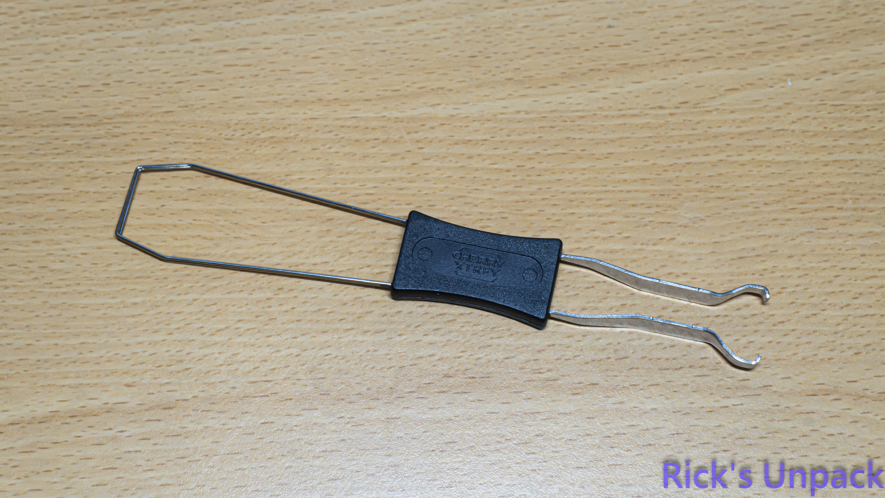

這次K5 PRO TMR依舊支援磁軸熱插拔,因此有提供一個拔鍵帽與拔軸兩用的複合小工具讓玩家可以進行鍵帽或磁軸的更換。

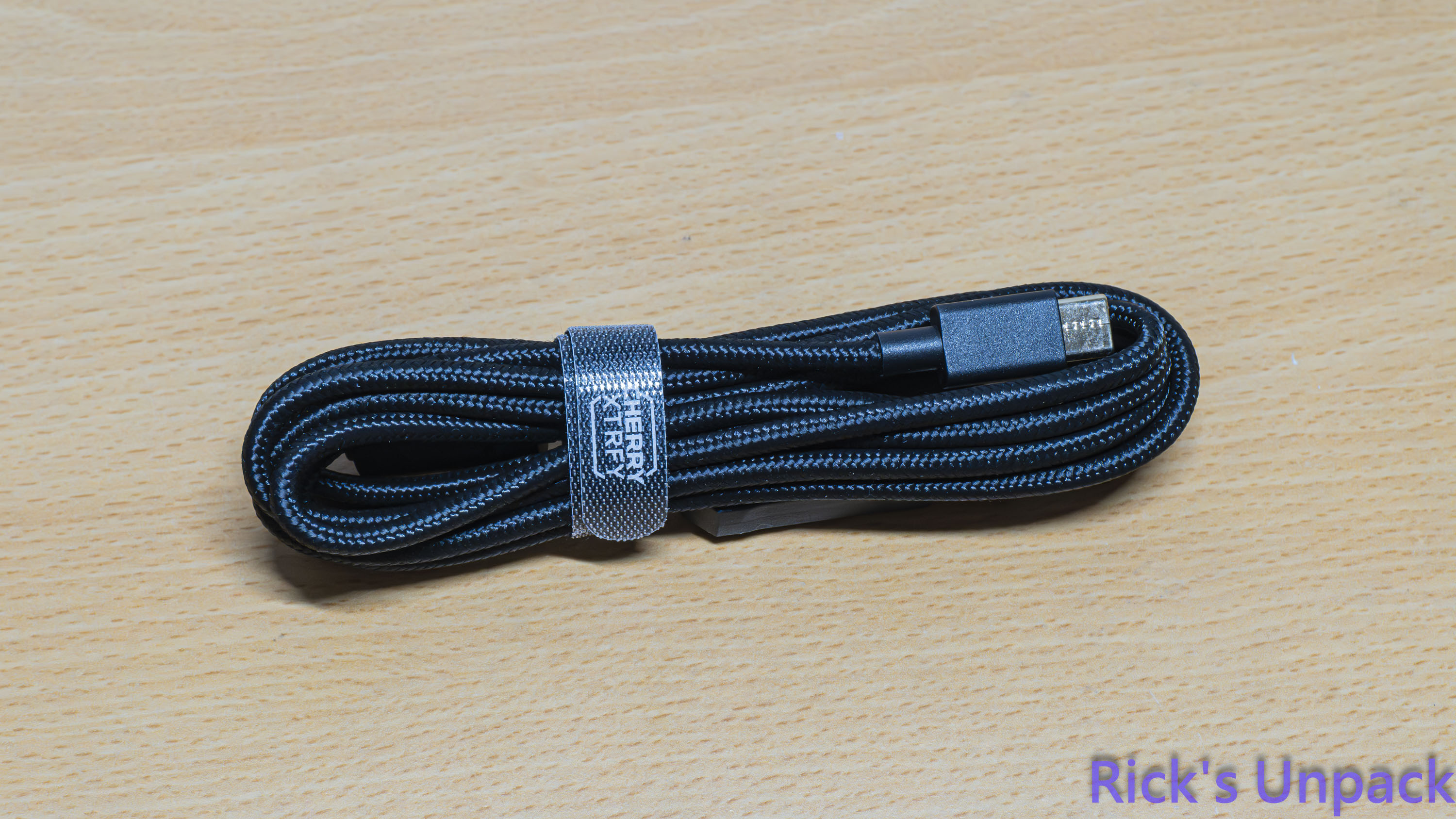

線材部分與先前開箱的MX8.2 PRO TMR TKL WIRELESS相同為編織線,長度部分提供1.8m來應付主機在不同位置的情況。

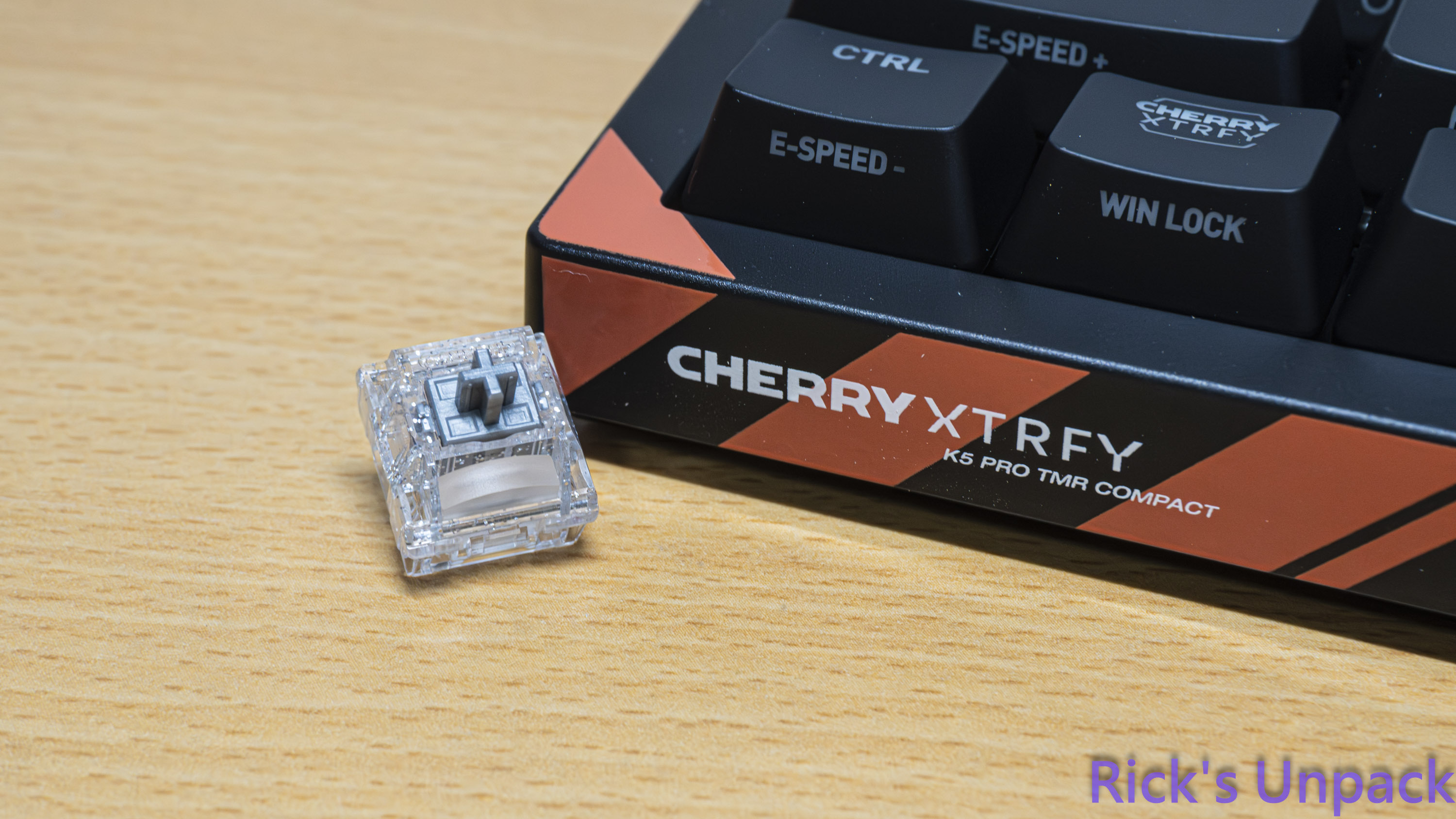

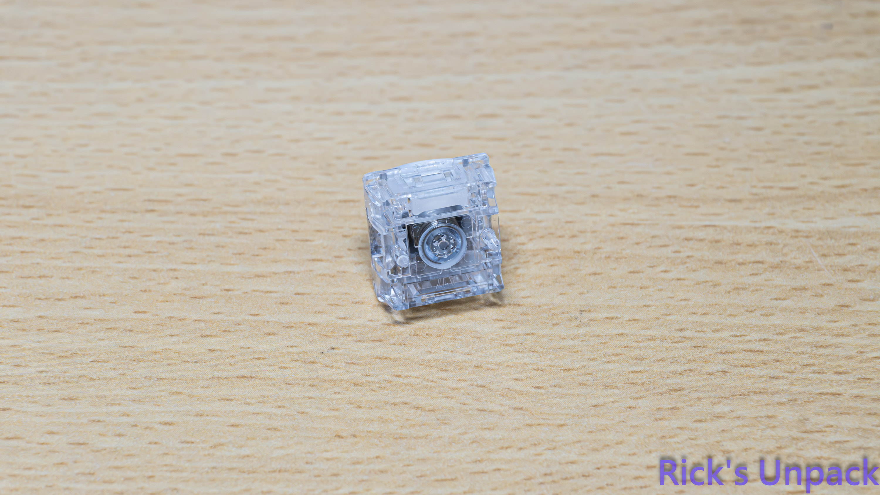

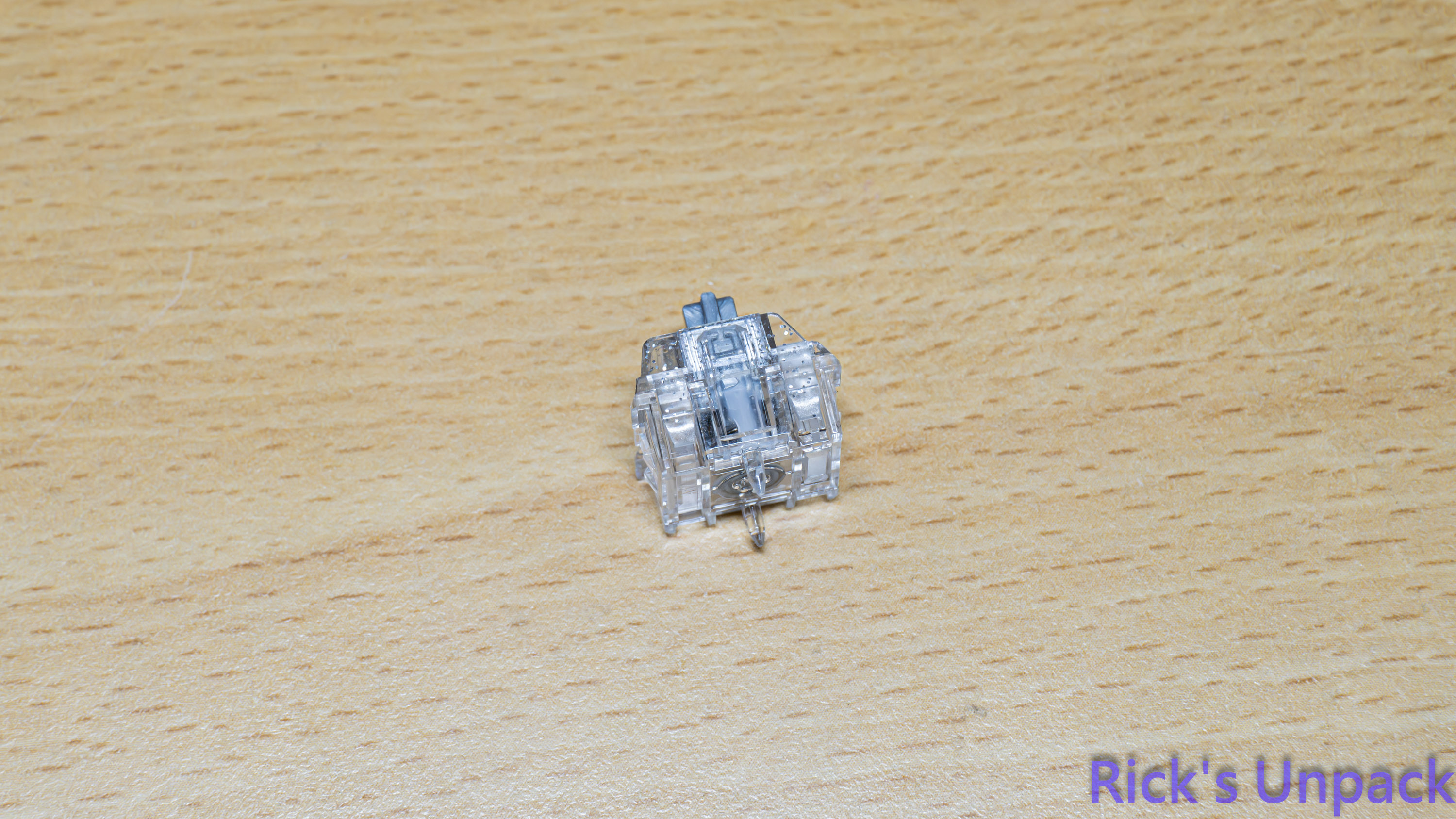

魔晶磁軸的外殼非常吸睛,採用半透明搭配小亮點來點綴;在結構上魔晶磁軸本身採用中磁方案,底部為封底挖孔設計。

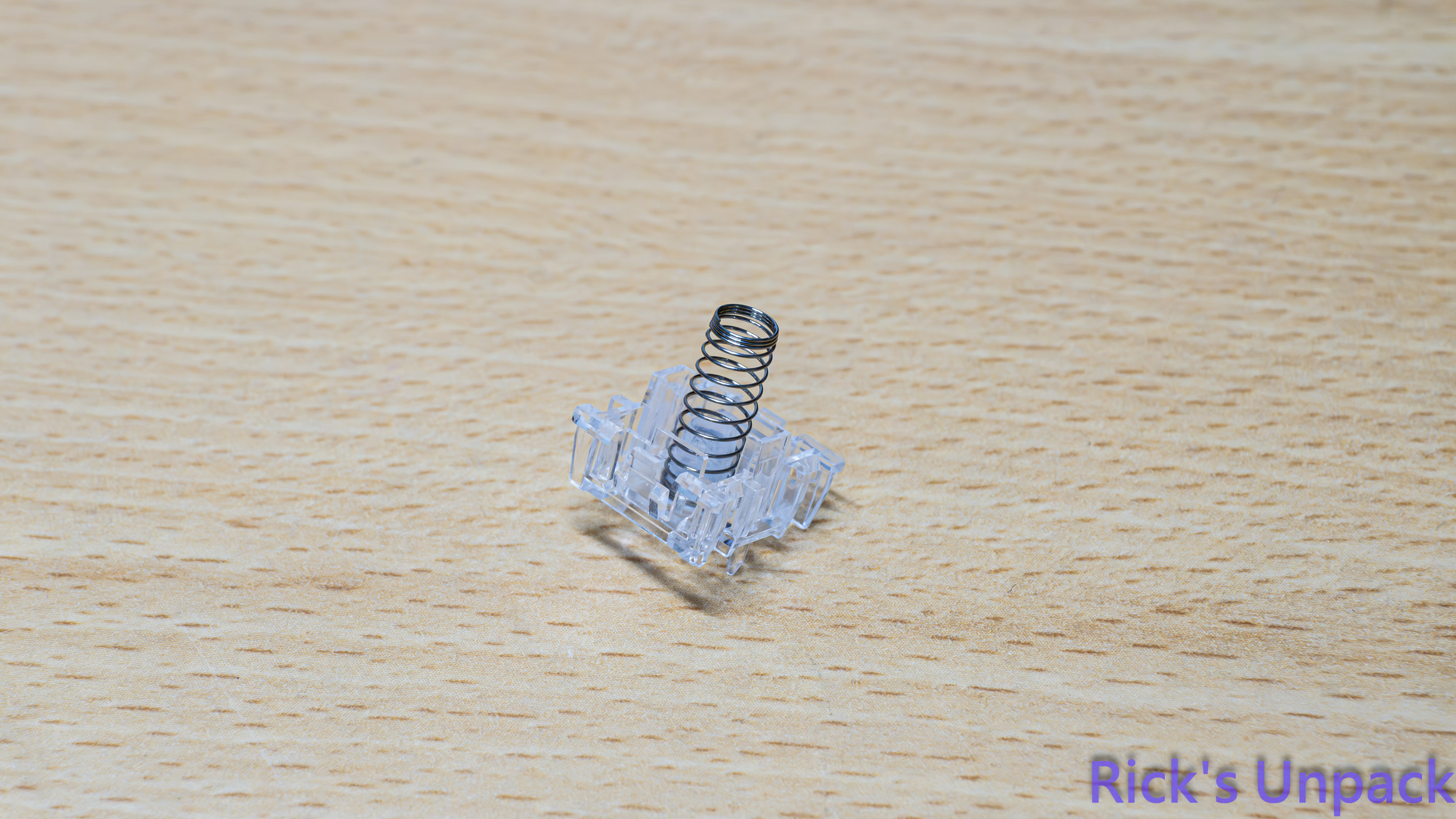

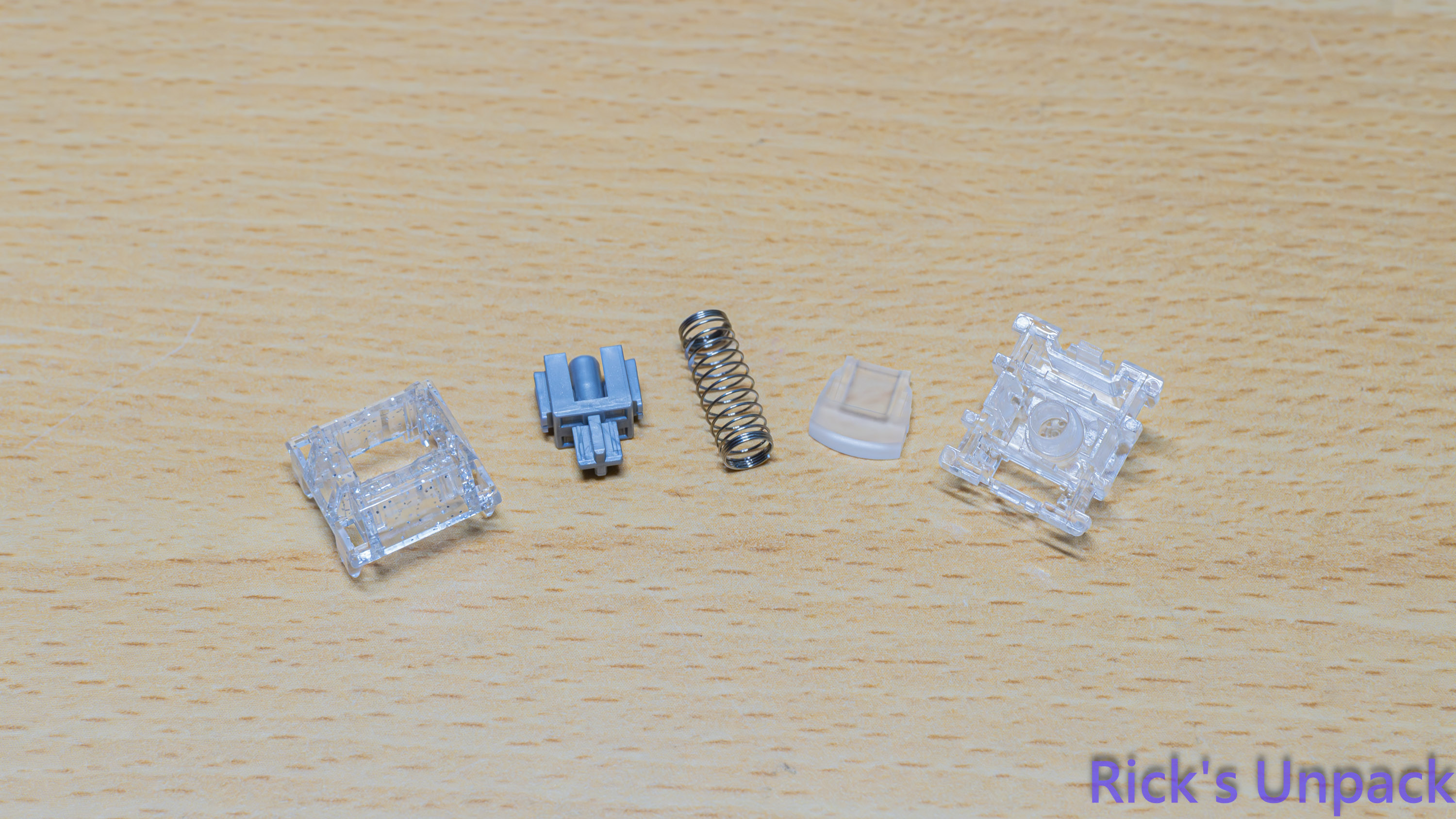

軸體結構本身包含上蓋、軸體、彈簧、導光柱跟底殼;如果玩家要自行拆解進行潤軸時,要小心導光住旁邊還有設計一個卡榫,不小心可能會拆斷,所以在拆裝時要稍微小心一點。

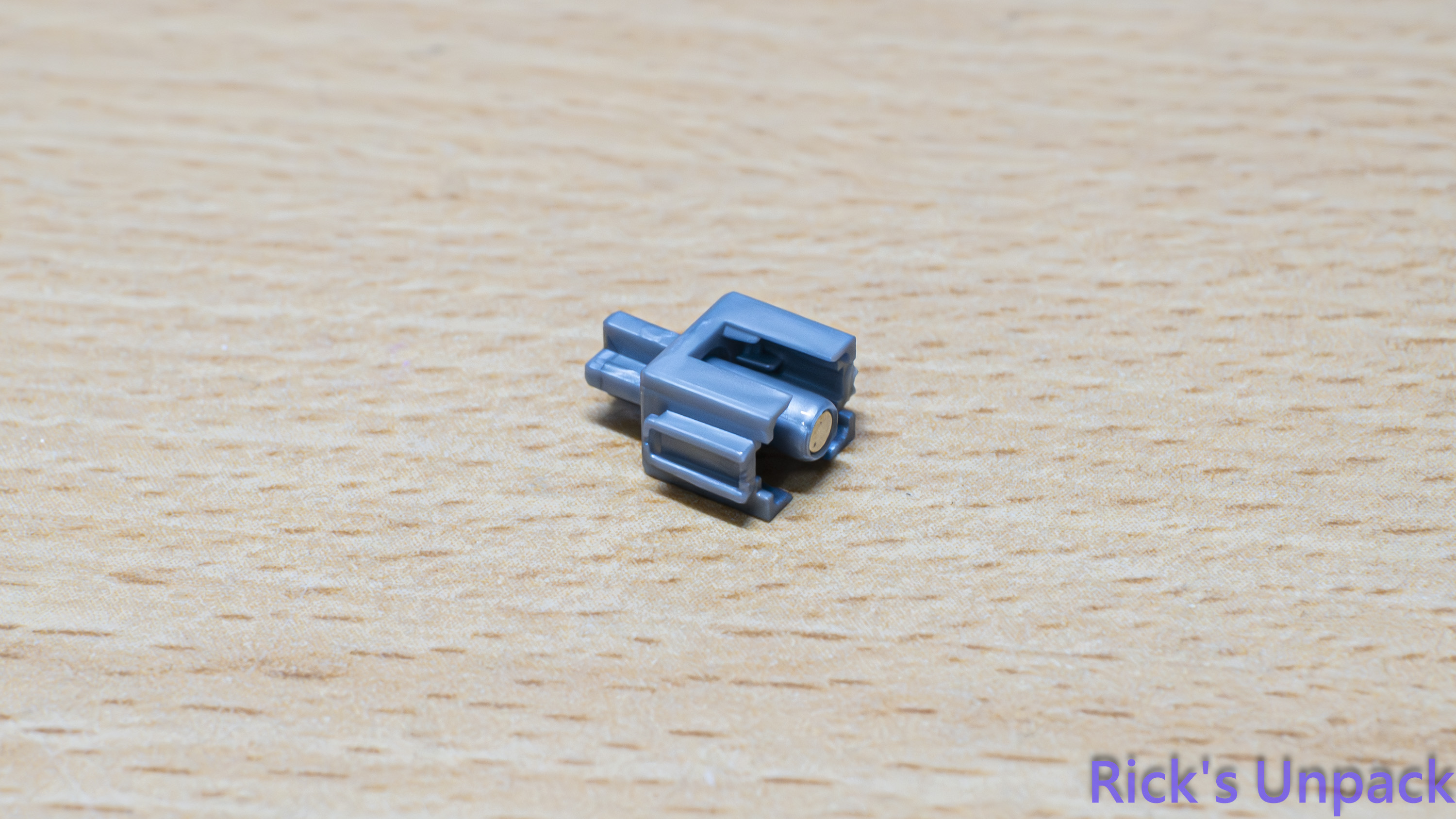

軸心導軌採用雙軌軸設計,並且在頂端有額外多保留小尾巴來降低軸體的回彈聲;另外魔晶磁軸本身的磁鐵有內收,是採用外圍軸柱觸底的設計,並且周圍上下滑動區域有預先廠潤。
彈簧部分採用與自家先前的MX2A系列機械軸相同的15 mm桶型彈簧,並且底殼跟彈簧也都有廠潤,能增加按鍵的滑順感。
從側面看導軌的區域能看到更明顯的廠潤痕跡,CHERRY的油給得非常多。

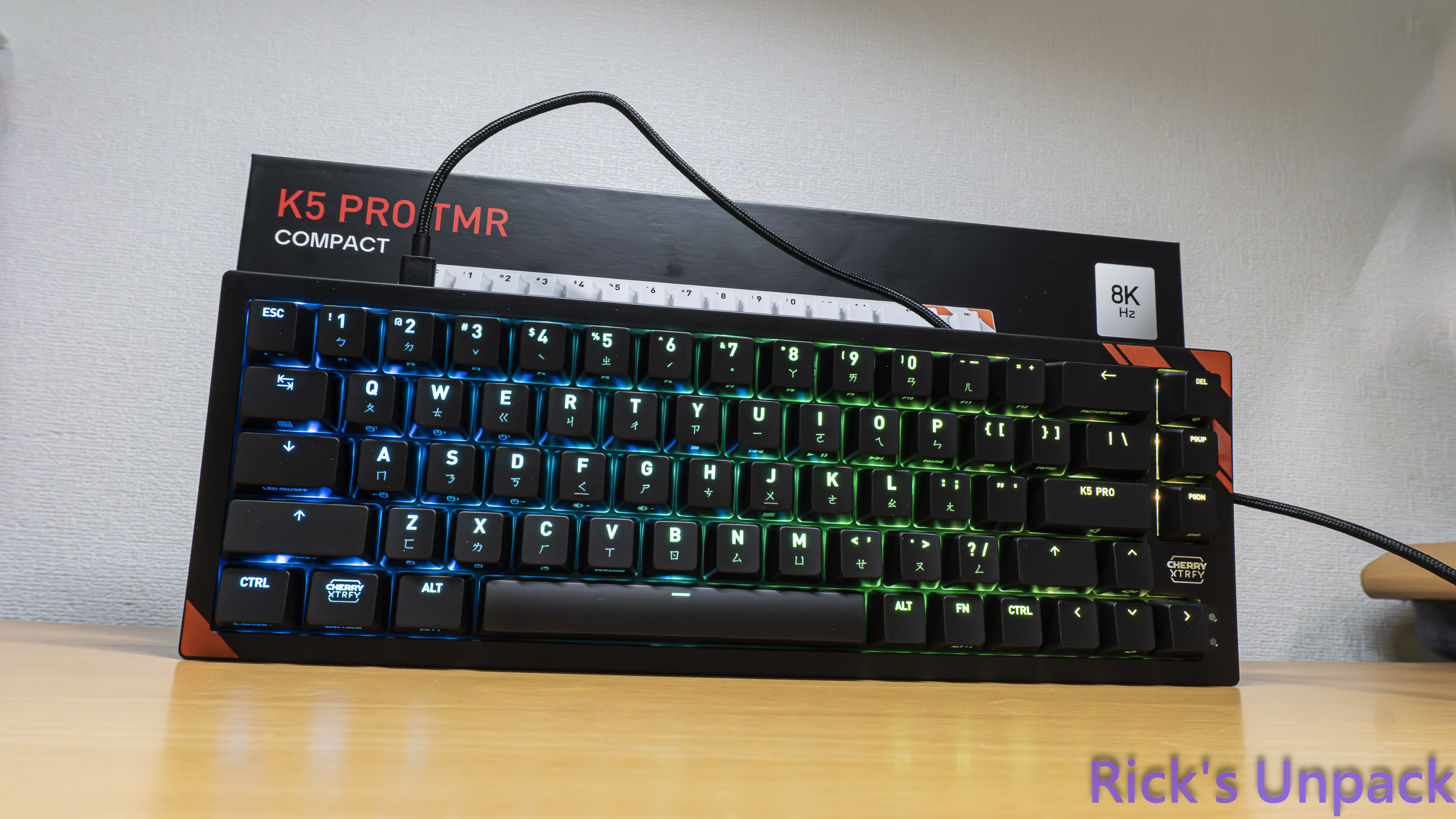

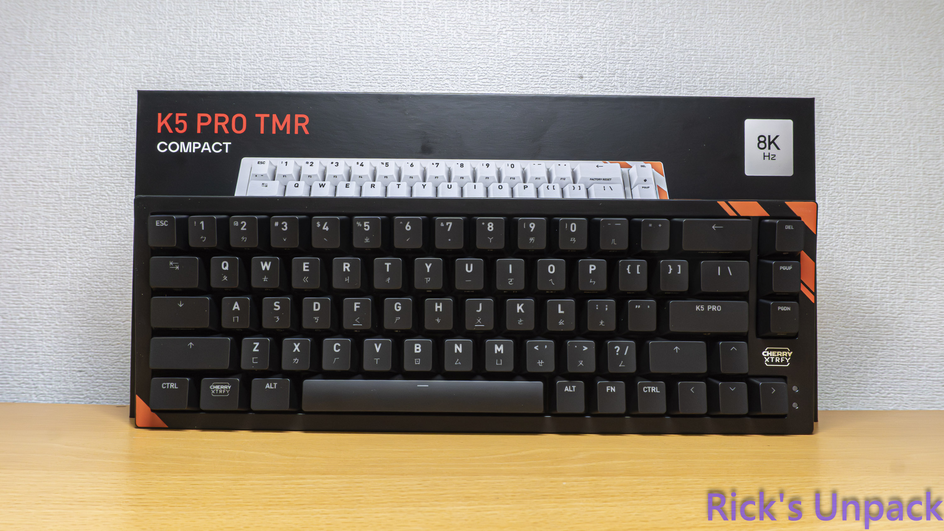

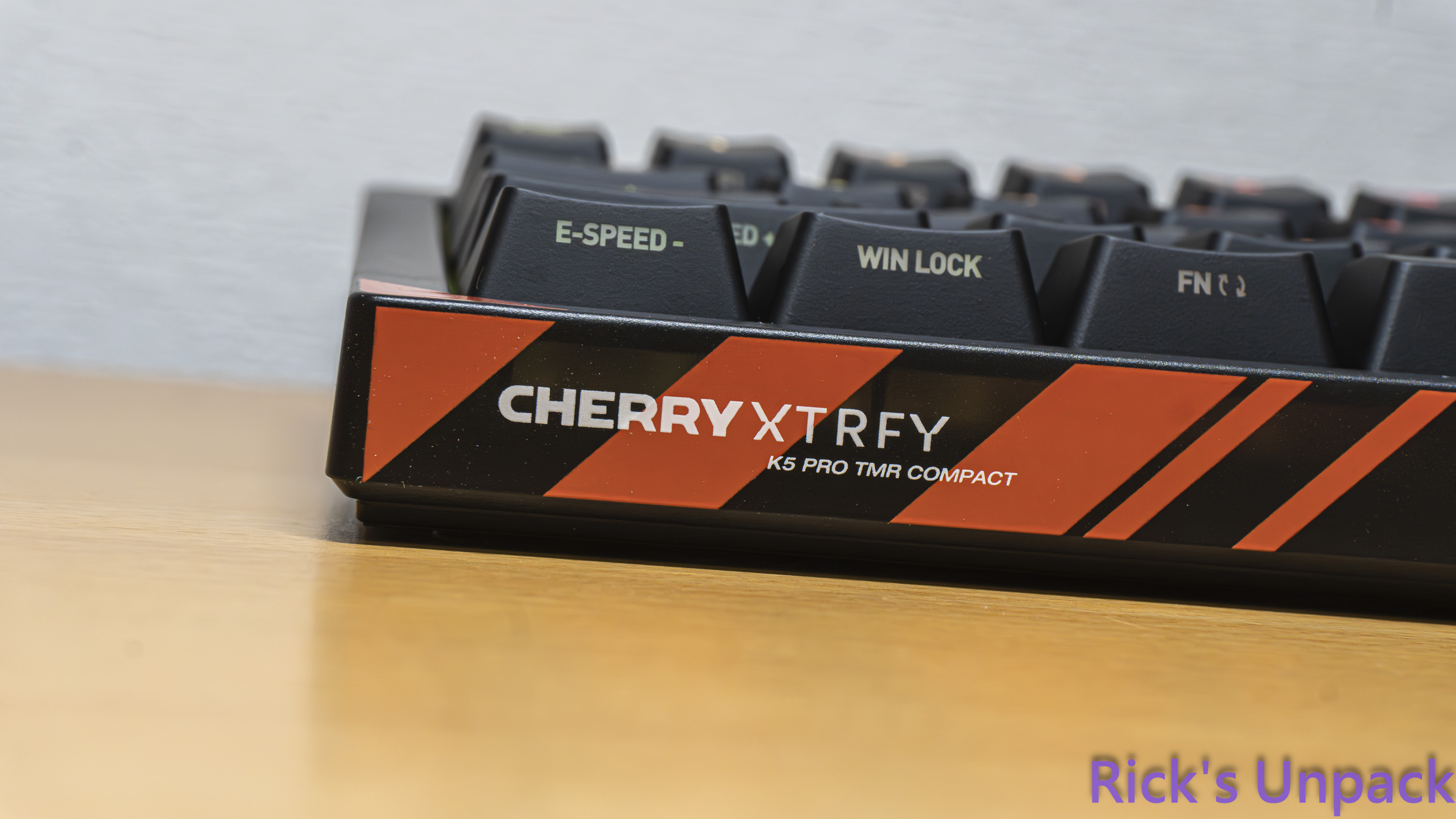

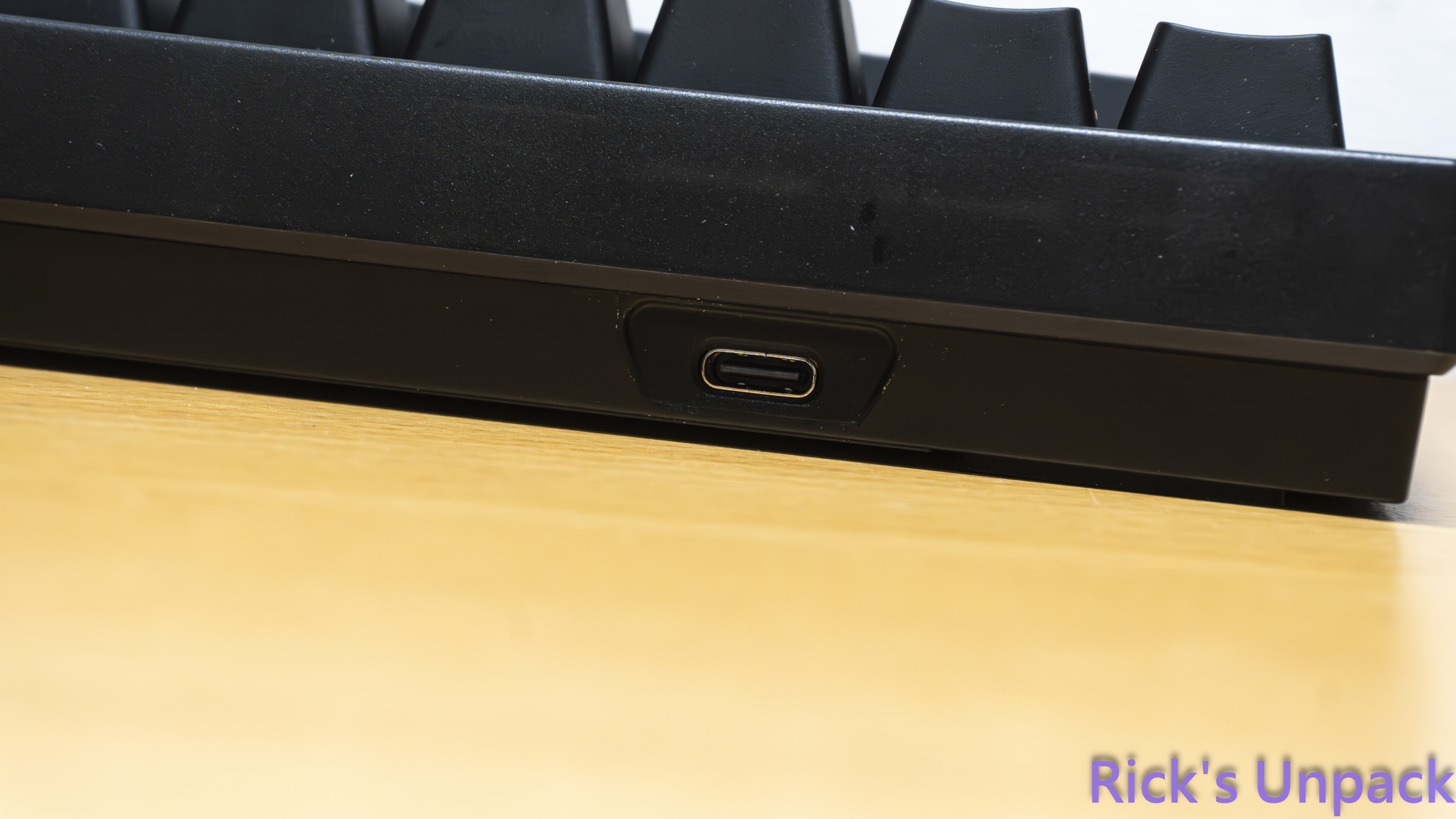

連線模式K5 PRO TMR同樣維持僅有有線模式,而接口則設計在鍵盤底殼前方左側。

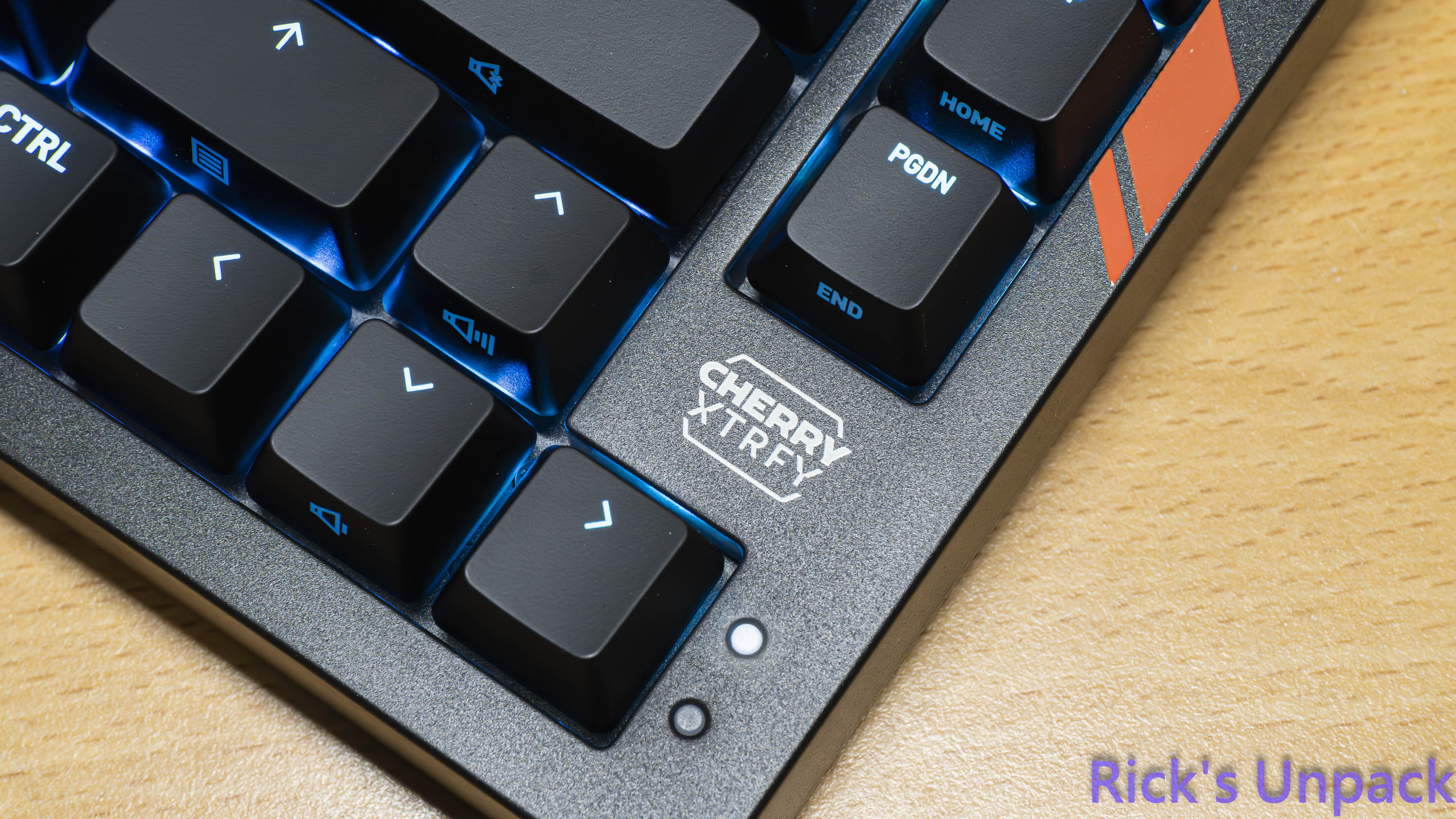

接著來到右下角,在方向鍵的右側原先的K5是放上獨具特色的磁鐵名牌,不過為了避免磁鐵影響磁軸的操作穩定性,因此這次K5 PRO TMR就取消了那個設計,改成直接印上CHERRY x XTRFY的LOGO。

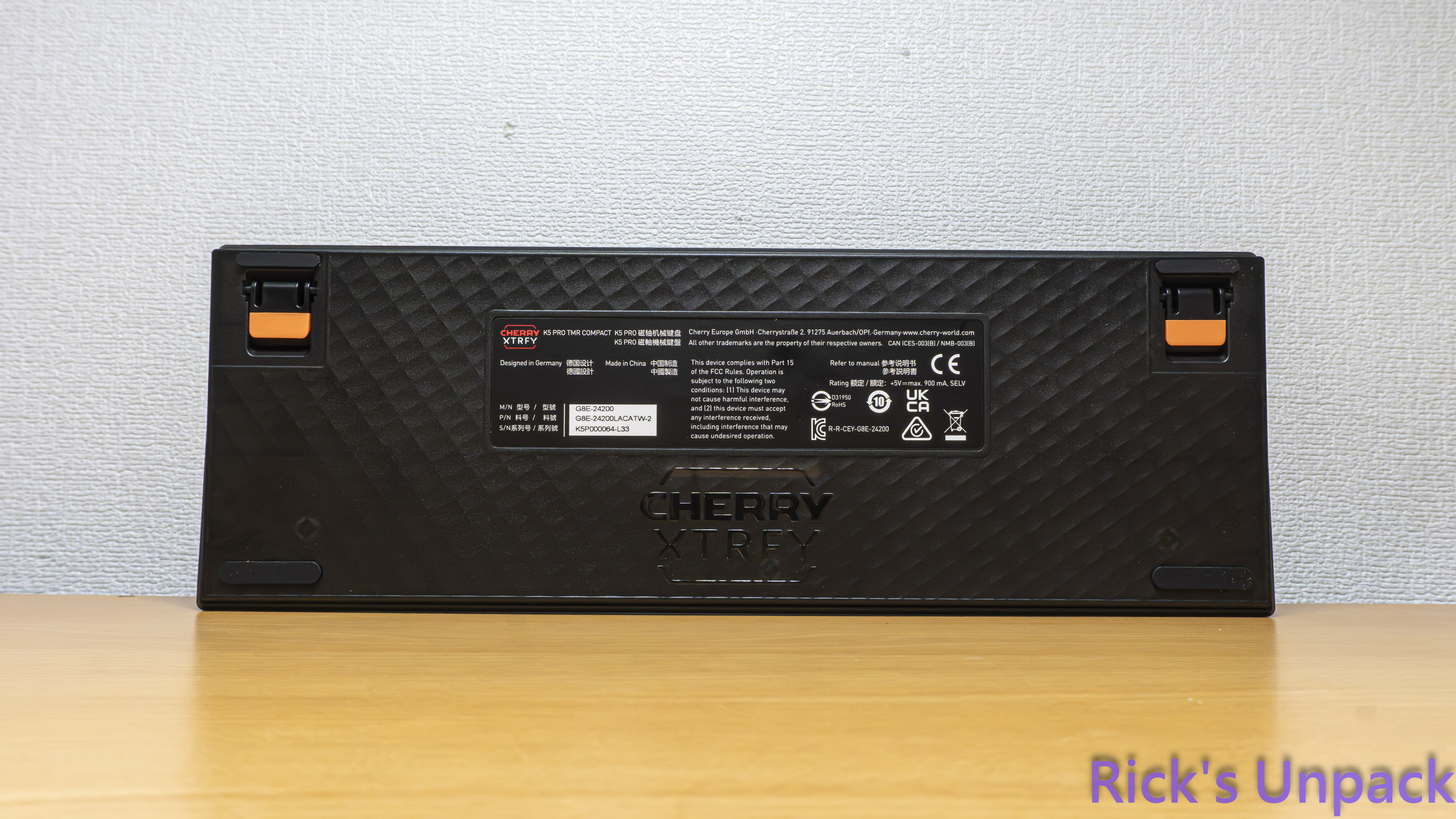

來到背面,底殼同樣是塑料材質,並且這次黑色版是有些許的半透明設計,可以隱約看到鍵盤內部;在4個角落都有附上止滑墊;在中間下方同樣有放上CHERRY x XTRFY的LOGO。
腳架部分有給一個段落可以調整,打開後腳架也有加上橘色的止滑墊來防止鍵盤在激烈操作時發生滑動。

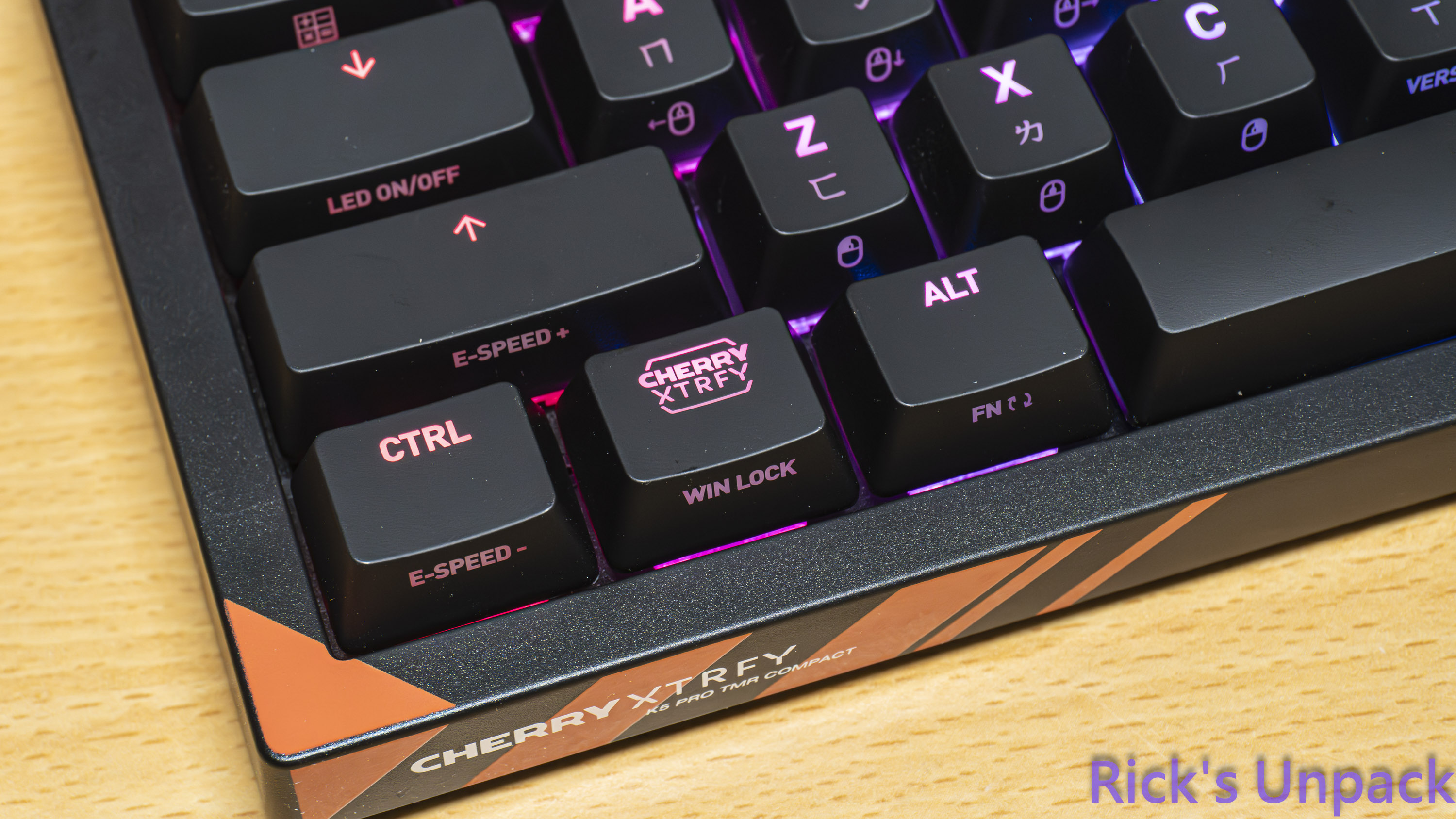

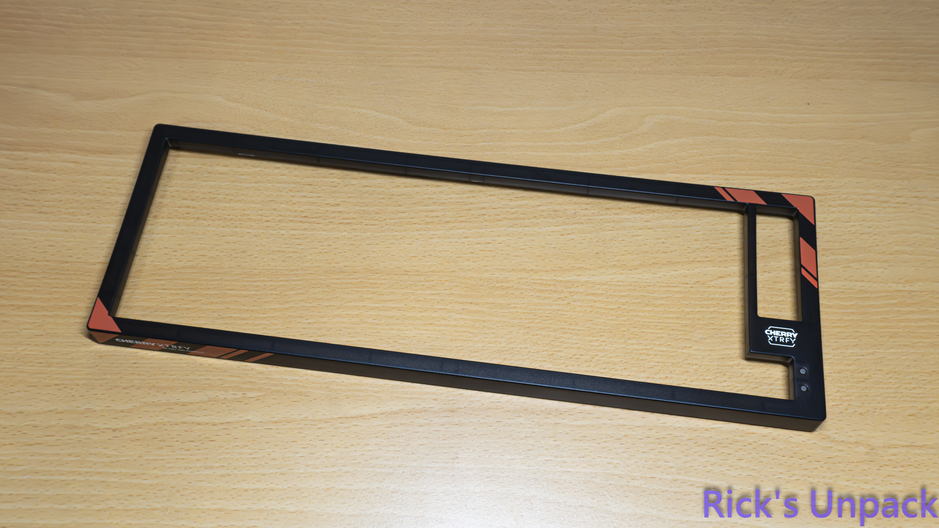

K5系列鍵盤擁有的可拆式頂蓋這次磁軸版本也有保留下來,固定方式採用的是外框的內側有小小的塑料固定扣,拆卸時先將頂蓋往外抽,接著往上拉就可以將整個頂蓋拆下來進行更換。

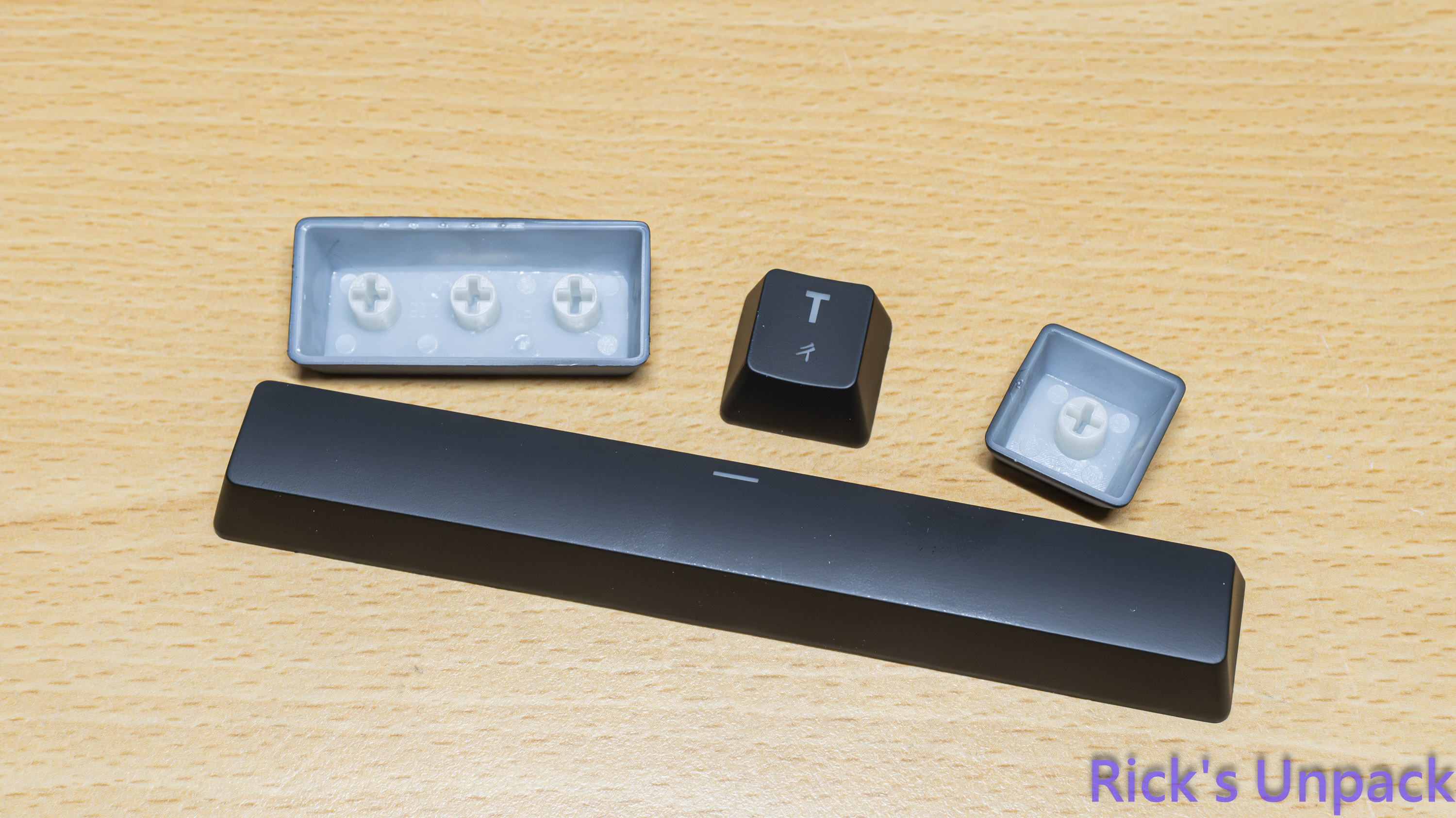

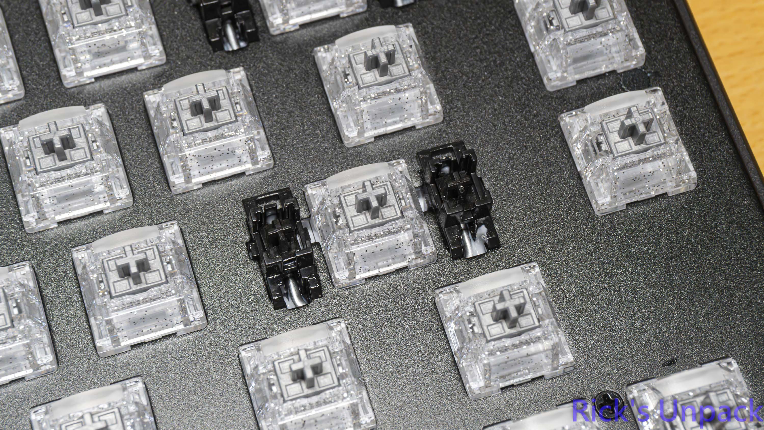

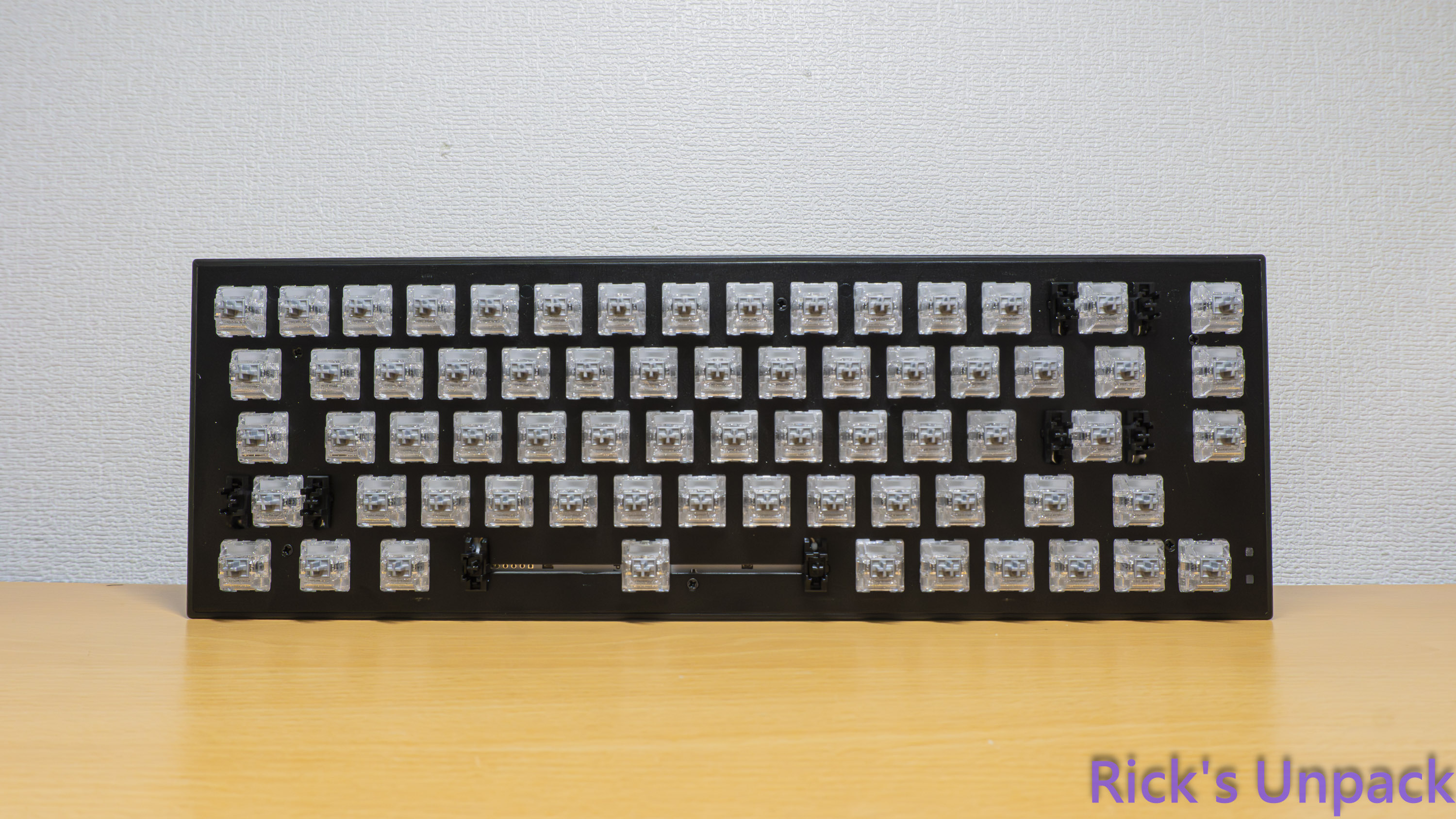

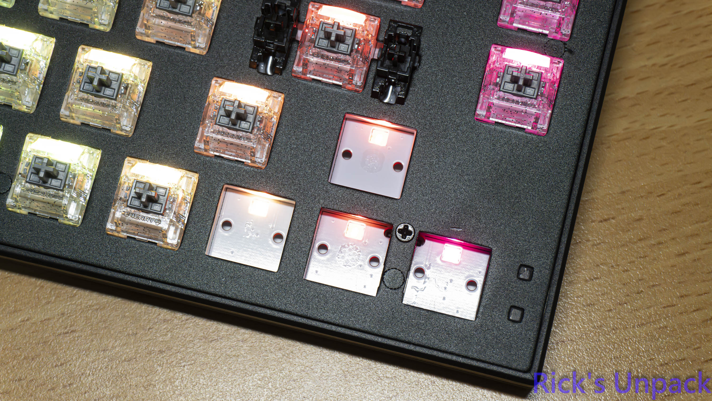

所有鍵帽都拔下來之後,可以看到這把是全域67鍵都是磁軸的布局,並且支援熱插拔,玩家可以進行磁軸的更換。
大鍵部分採用衛星軸設計,並且可以看到裡面有預先灌了很多油,整體手感也稍微肉一點,如果玩家覺得油太多,可以自行拆解來重新潤一次。

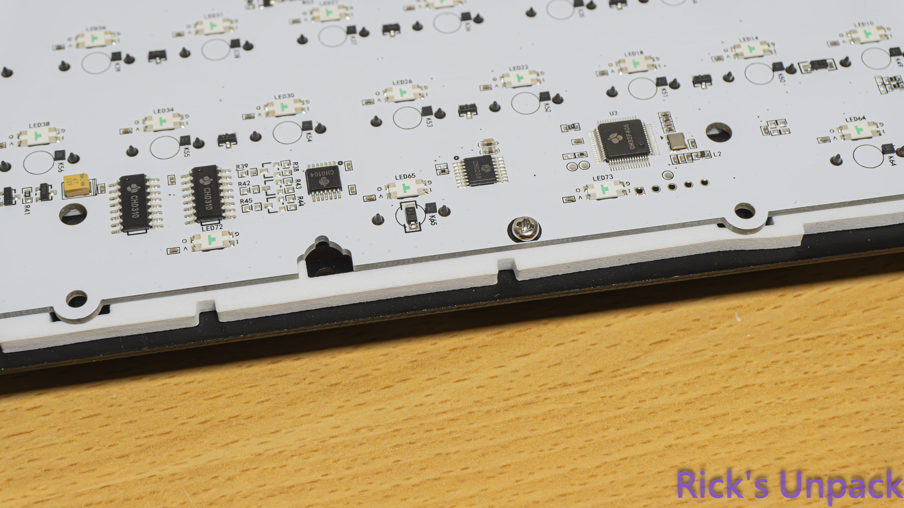

K5 PRO TMR支援磁軸熱插拔的設計,將磁軸拔起來可以發現PCB板為北向燈設計,左右兩側有PIN腳挖洞,玩家也可以更換成市面上其他同樣是中磁且是2-PIN的磁軸。
接著就將內膽拆下來,可以看到定位板跟PCB板之間有夾一層PORON夾心棉。

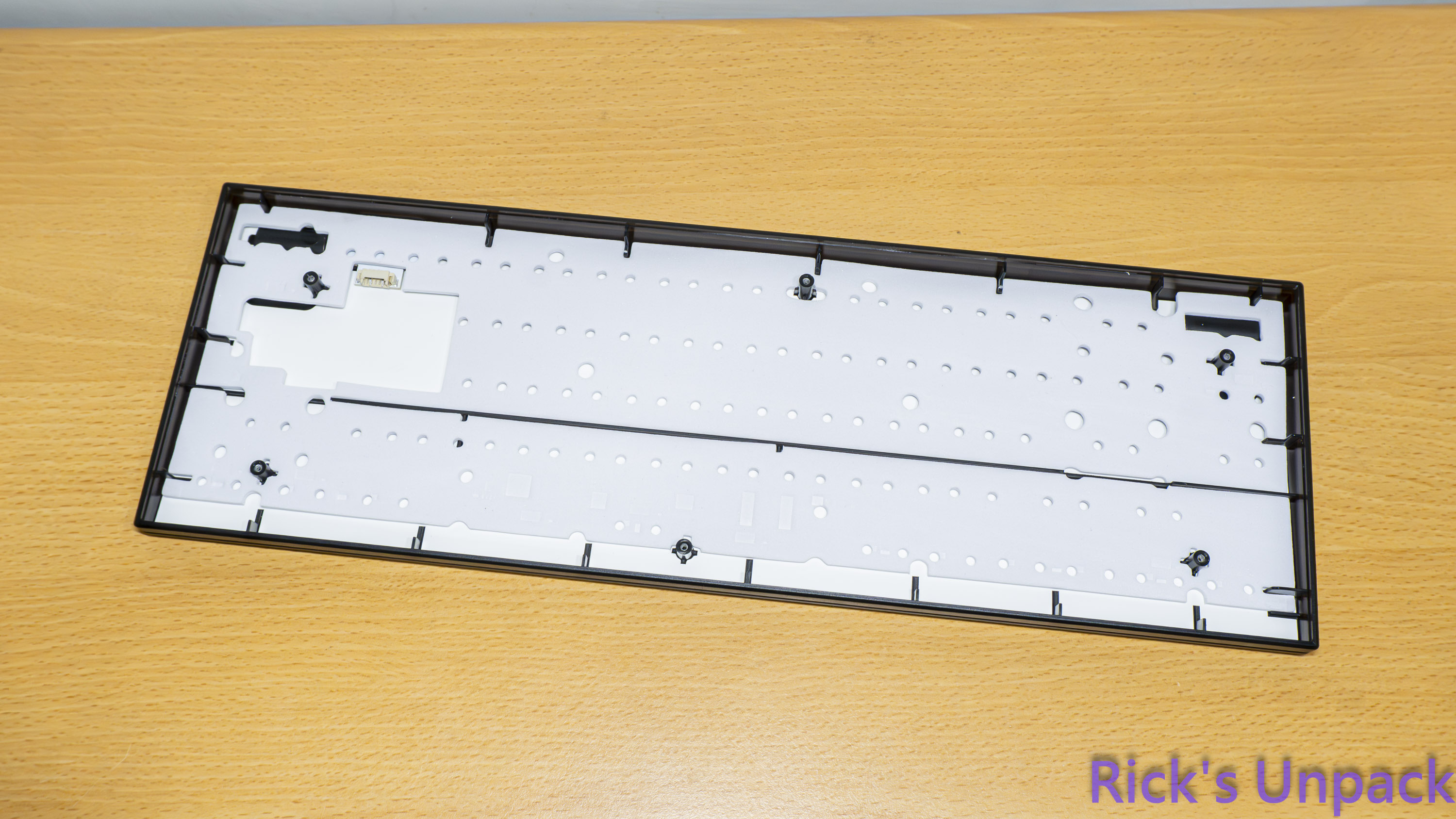

在最底部還有放上一層吸音底棉,由於K5 PRO TMR本身高度不高,因此針對吸音棉的部分也就沒有MX8.2 PRO TMR TKL WIRELESS那麼多。

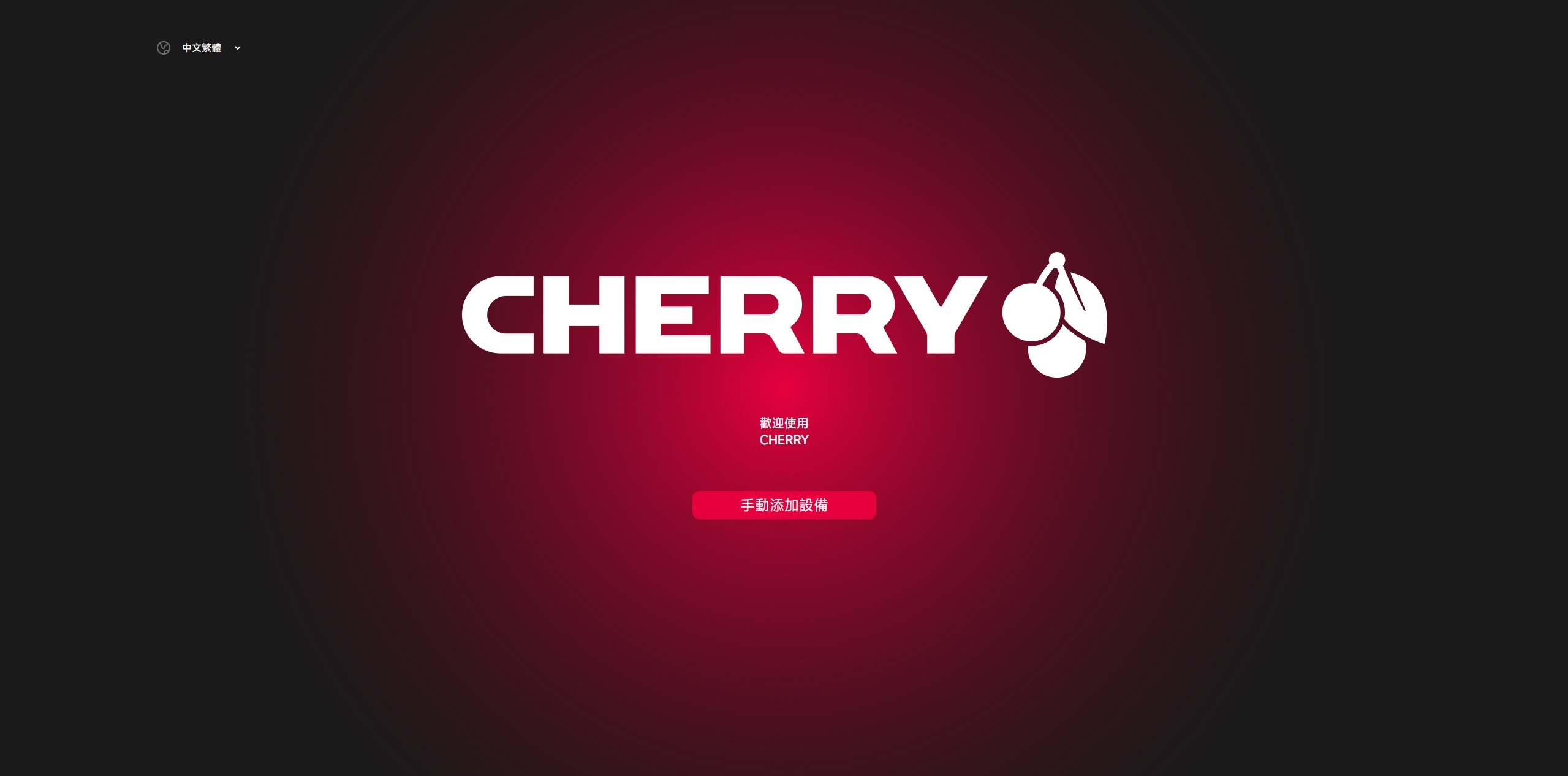

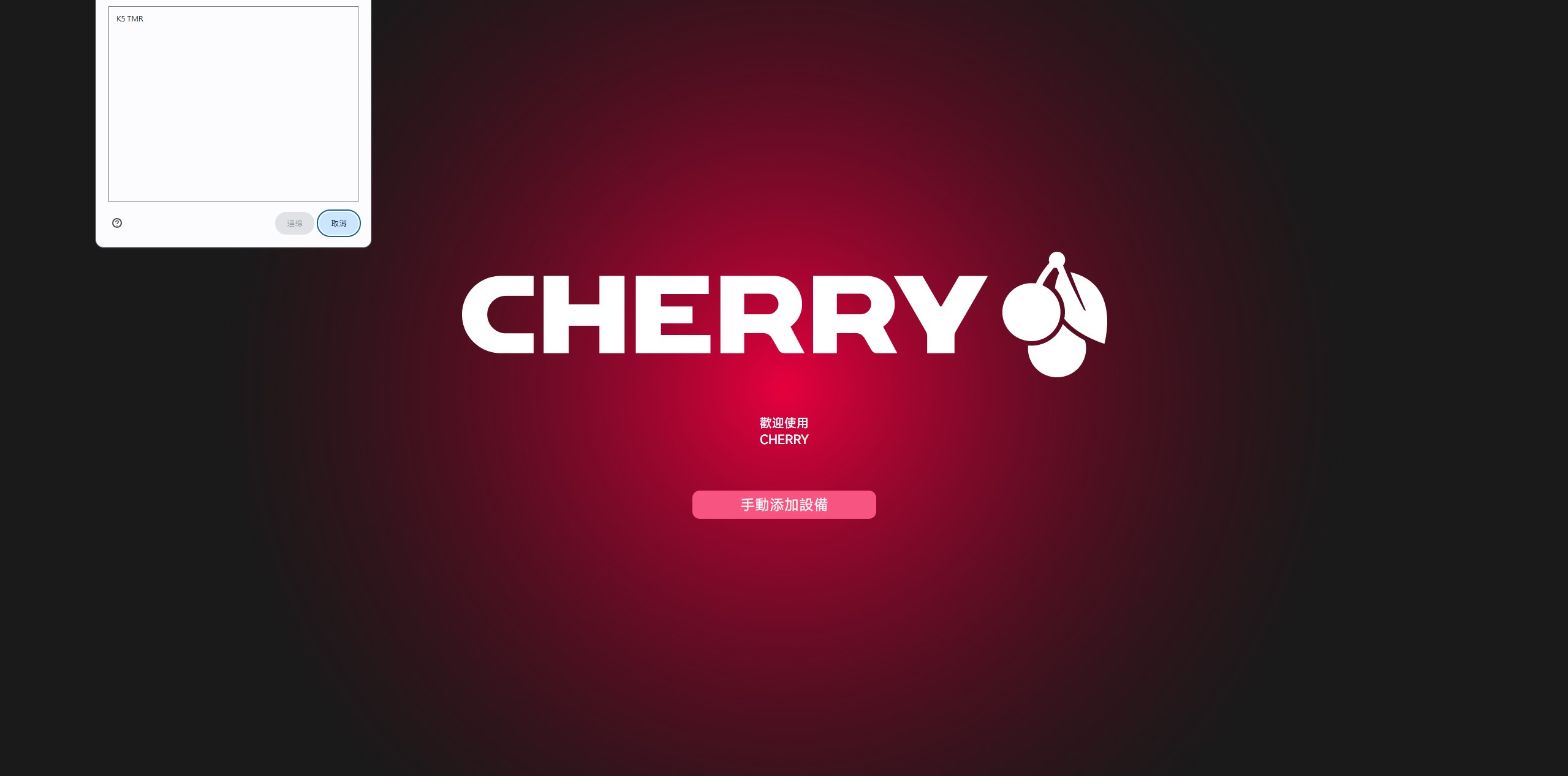

接下來就來介紹一下CHERRY針對自家磁軸鍵盤所推出的驅動,而這次比較特別的地方在他們終於推出了網頁版的驅動,筆者這邊直接提供連結(詳情可見:CHERRY MAGCRATE)

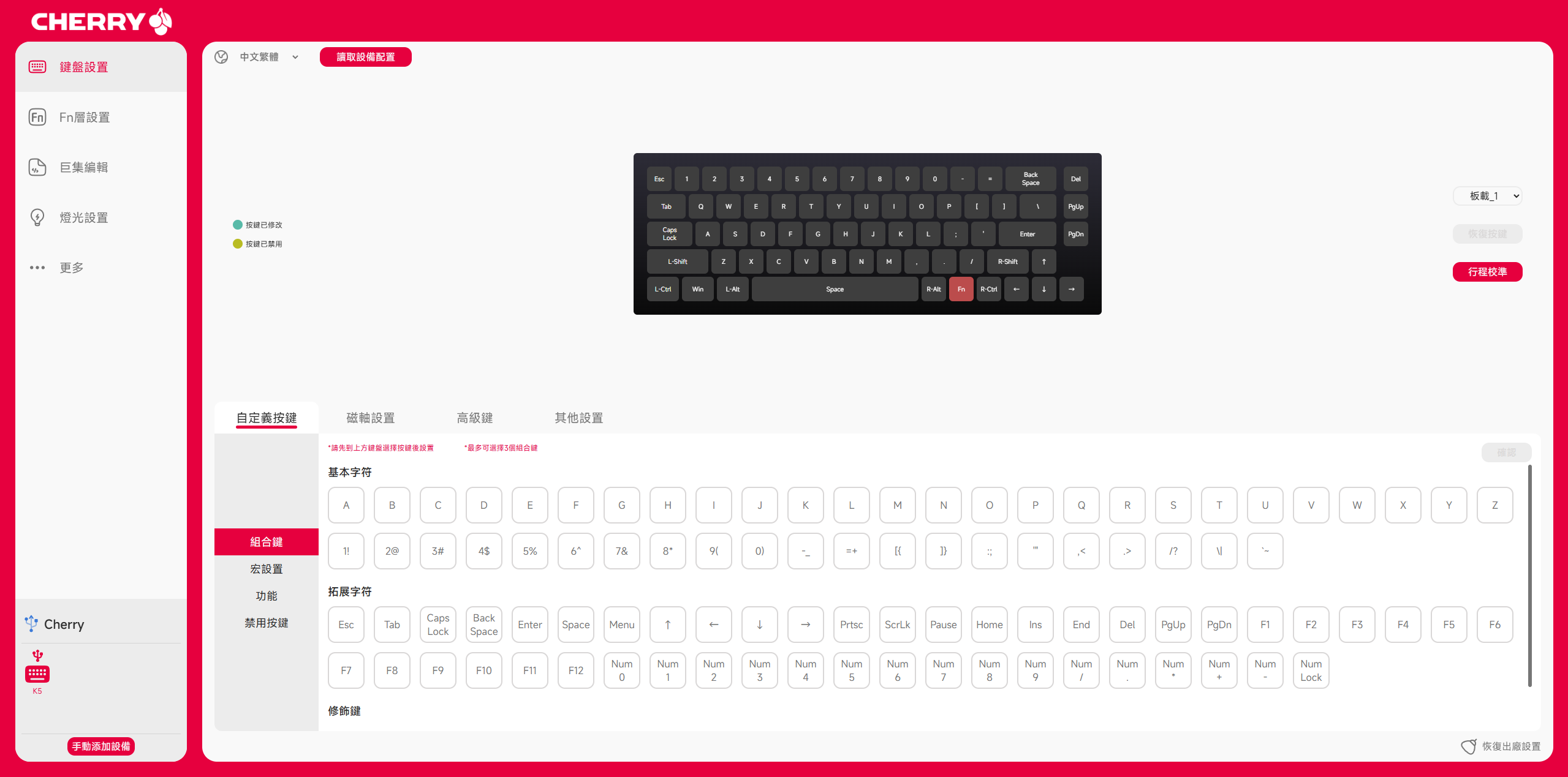

進入頁面之後,點選中間的手動連接設備,如果鍵盤有插上電腦,在左上角就會跳出K5 TMR的選項可以選擇,點選後接著按連線即可完成初步的設定。
鍵盤連接成功後就會進入設定介面,基本上與之前開箱MX8.2 PRO TMR TKL WIRELESS時的驅動完全相同,左側為主要設定選單的欄位,中間則是細部的設定區域。
在剛到手磁軸鍵盤時,筆者也建議玩家先進行磁軸的行程校準,步驟就是針對鍵盤上所有按鍵都依序按壓到底,等驅動上面的對應按鍵變成綠色就是完成校準,全部完成再按下方的完成校準按鍵就可以了。

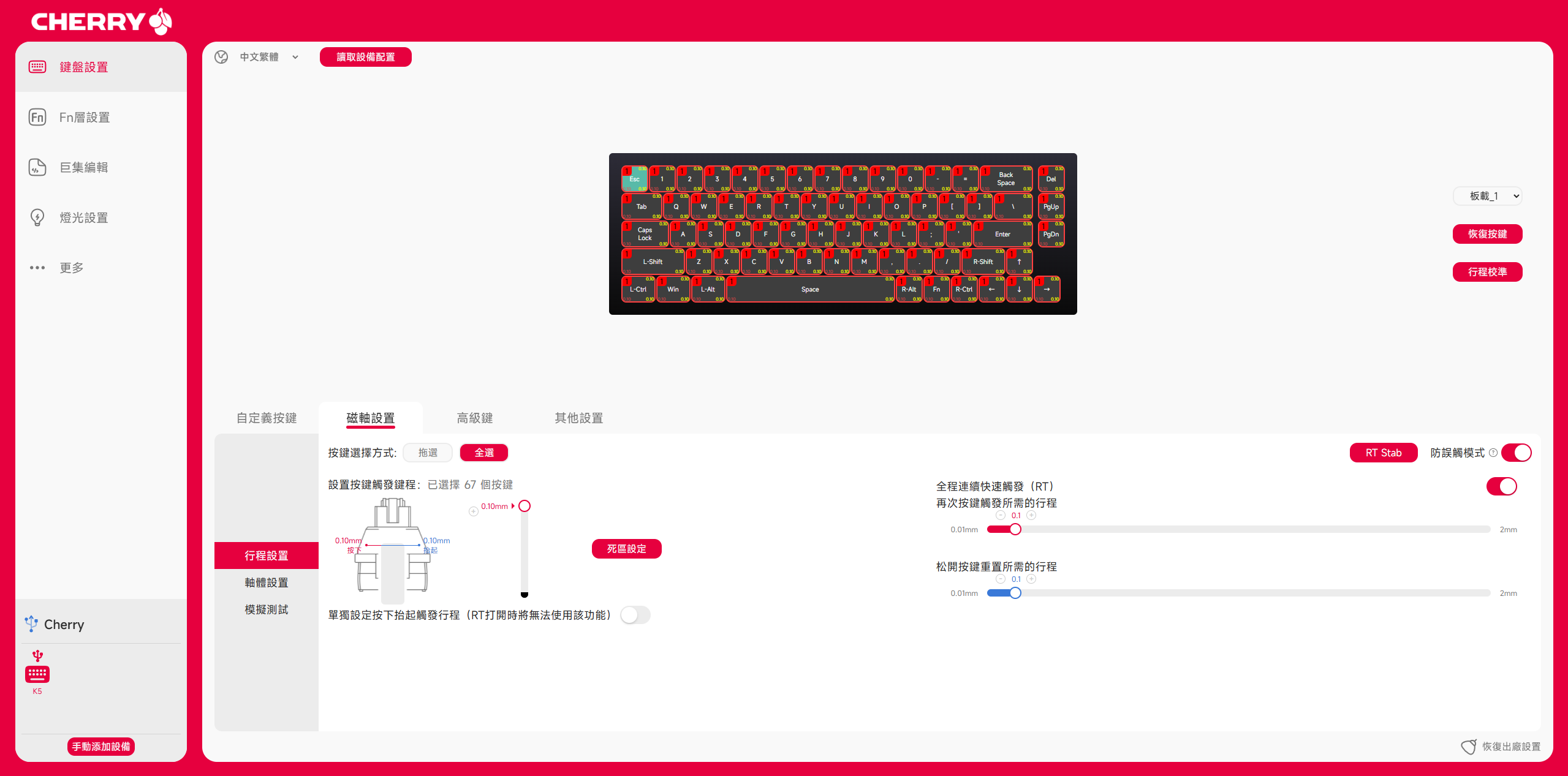

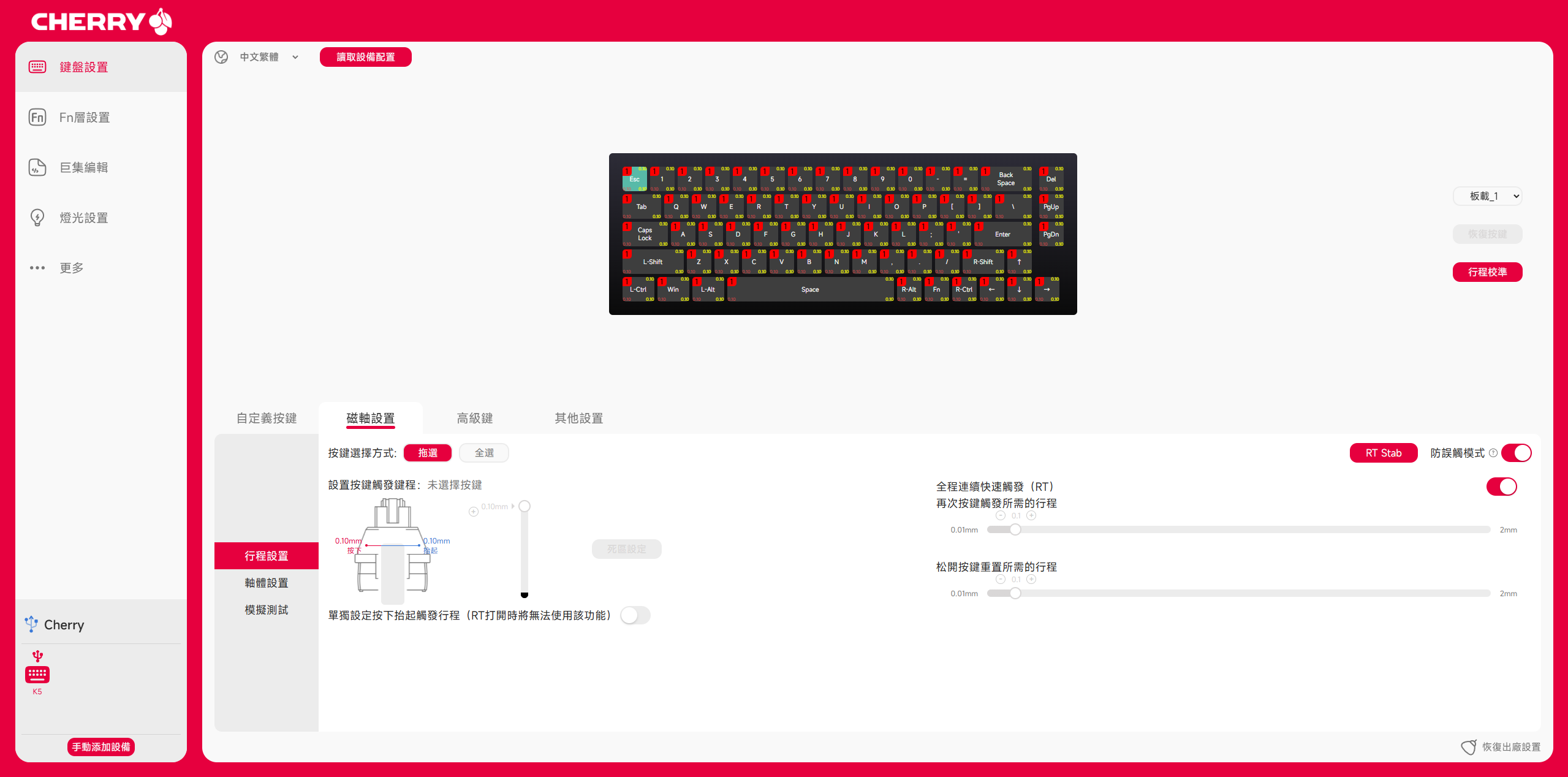

在磁軸設置選單裡面可以針對單個按鍵或是全域按鍵進行觸發與抬起的行程高度調整,並且在沒有開啟RT的情況下,也能單獨設定按下與抬起各自的觸發行程。
在右半部可以進行磁軸的死區與RT的設定,另外CHERRY也有提供RT Stab與防誤觸模式可以開啟或關閉。

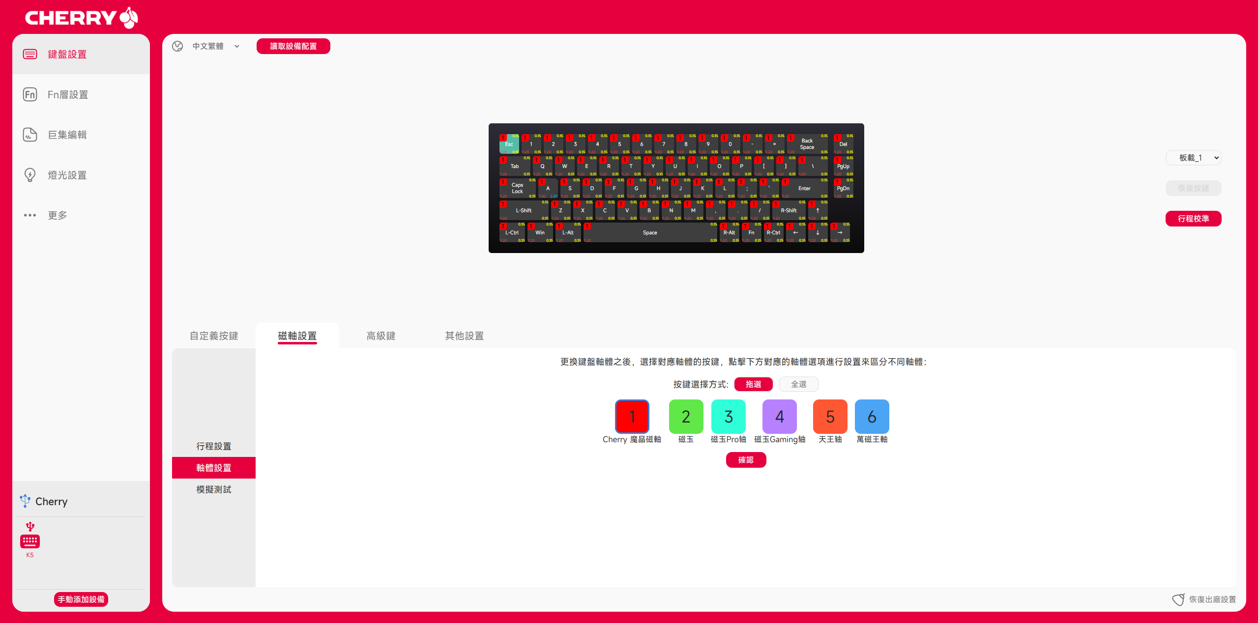

在軸體設置中,CHERRY已經有預先針對自家魔晶磁軸與市面上普遍常見的5款磁軸可以讓玩家直接套用相關參數,如果是上面沒有的,只要是2-PIN且為北向透光的磁軸基本上也能安裝上去,記得要先進行行程校準即可。

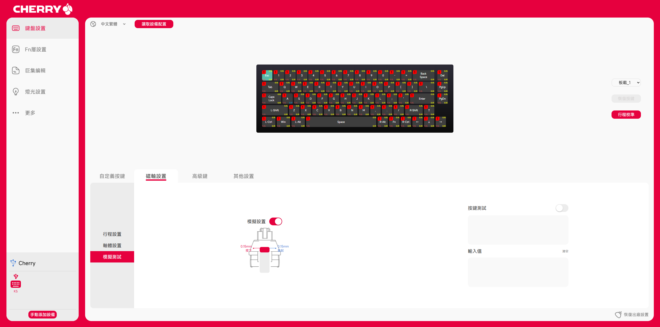

在模擬測試中會顯示玩家自己設定的觸發與抬起形成高度參數,接著透過開啟模擬來查看磁軸在觸發與抬起的磁通量高度的變化。

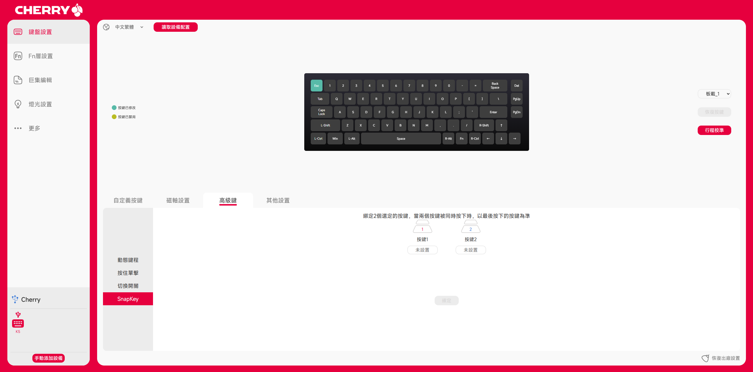

在高級鍵設定區裡面,分別有提供動態鍵程、按住單擊、切換開關與SOCD…等磁軸鍵盤該有的基本進階功能,另外SOCD的模式為先設置兩個按鍵之後,後按的按鍵會覆蓋前面觸發的按鍵動作。

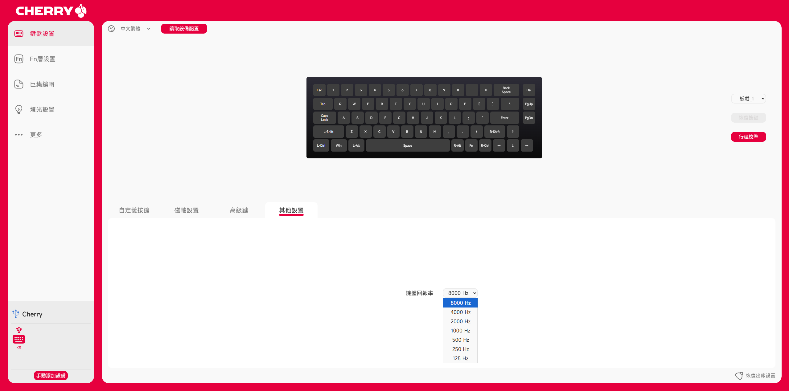

在其他設置裡面可以設定鍵盤的回報率,目前有提供的就是主流的8000、4000、2000、1000以及更低,如果玩家電腦本身性能沒有到很好,開個2000 Hz其實就已經很夠用了,再往上會增加電腦的處理負擔,反而導致遊戲FPS下降,那麼就本末倒置了。

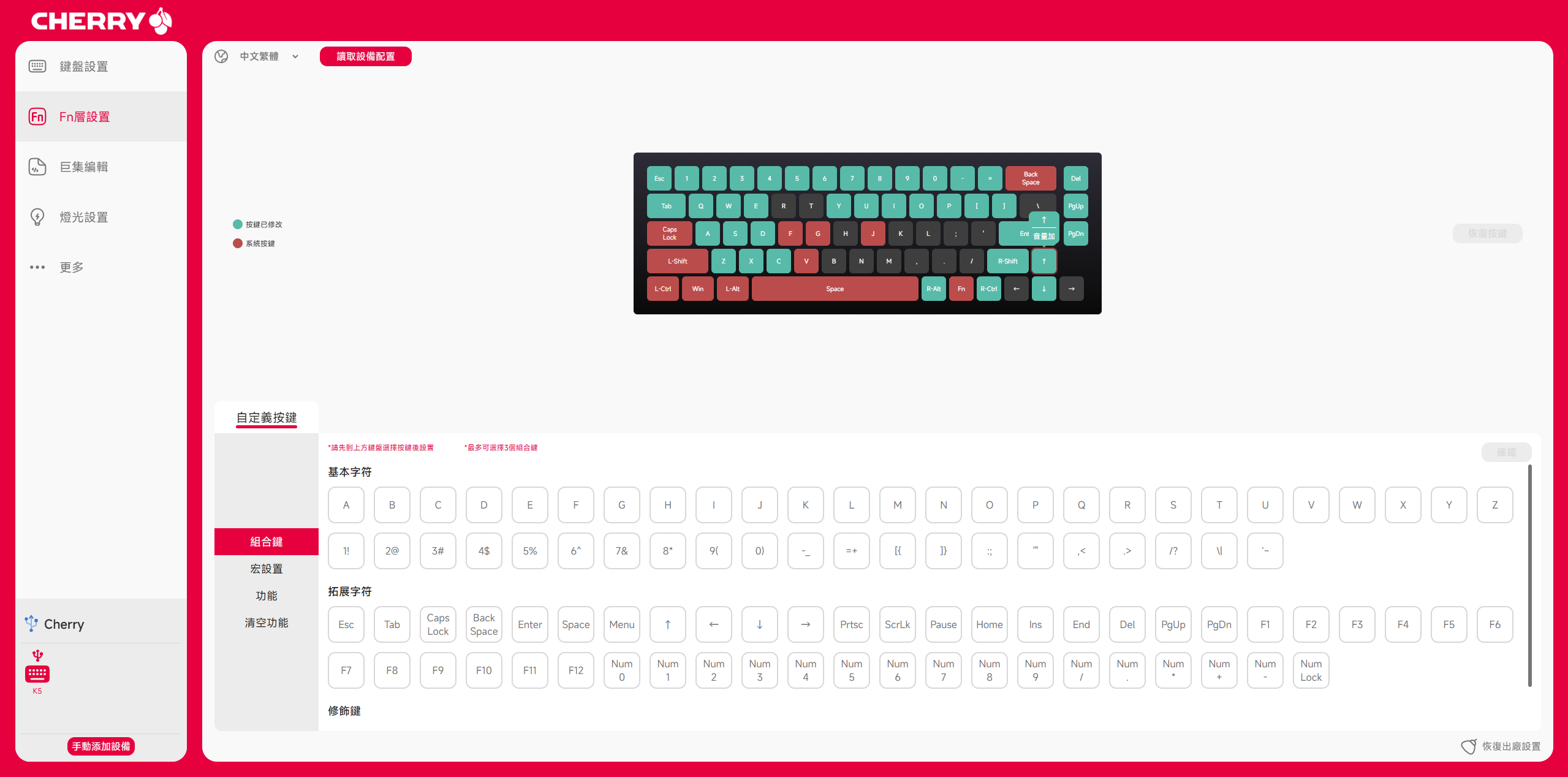

在Fn層設置裡面可以針對鍵盤上所有按鍵的多功能進行設定,在鍵盤上本身就有預先設定幾項功能,以藍綠混色的來標示按鍵多功能已修改,紅色則是系統按鍵無法進行修改,剩下黑色的則可以讓玩家自由發揮,調整成自己最喜歡的組合鍵模式。

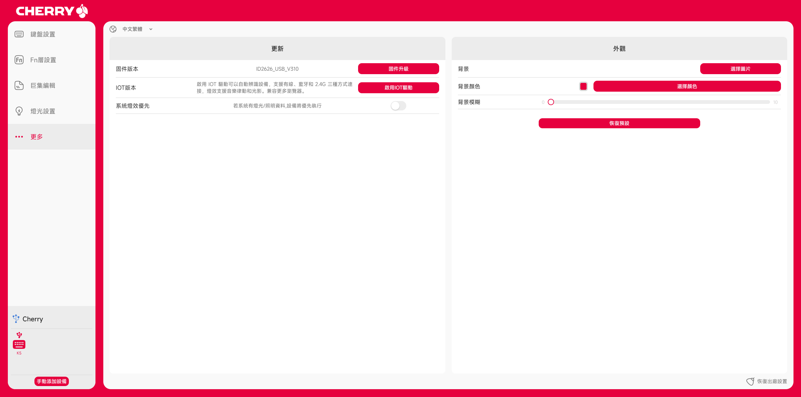

最後在更多的設定選單裡面可以查看目前鍵盤與驅動的版本以及驅動的一些外觀顏色調整。

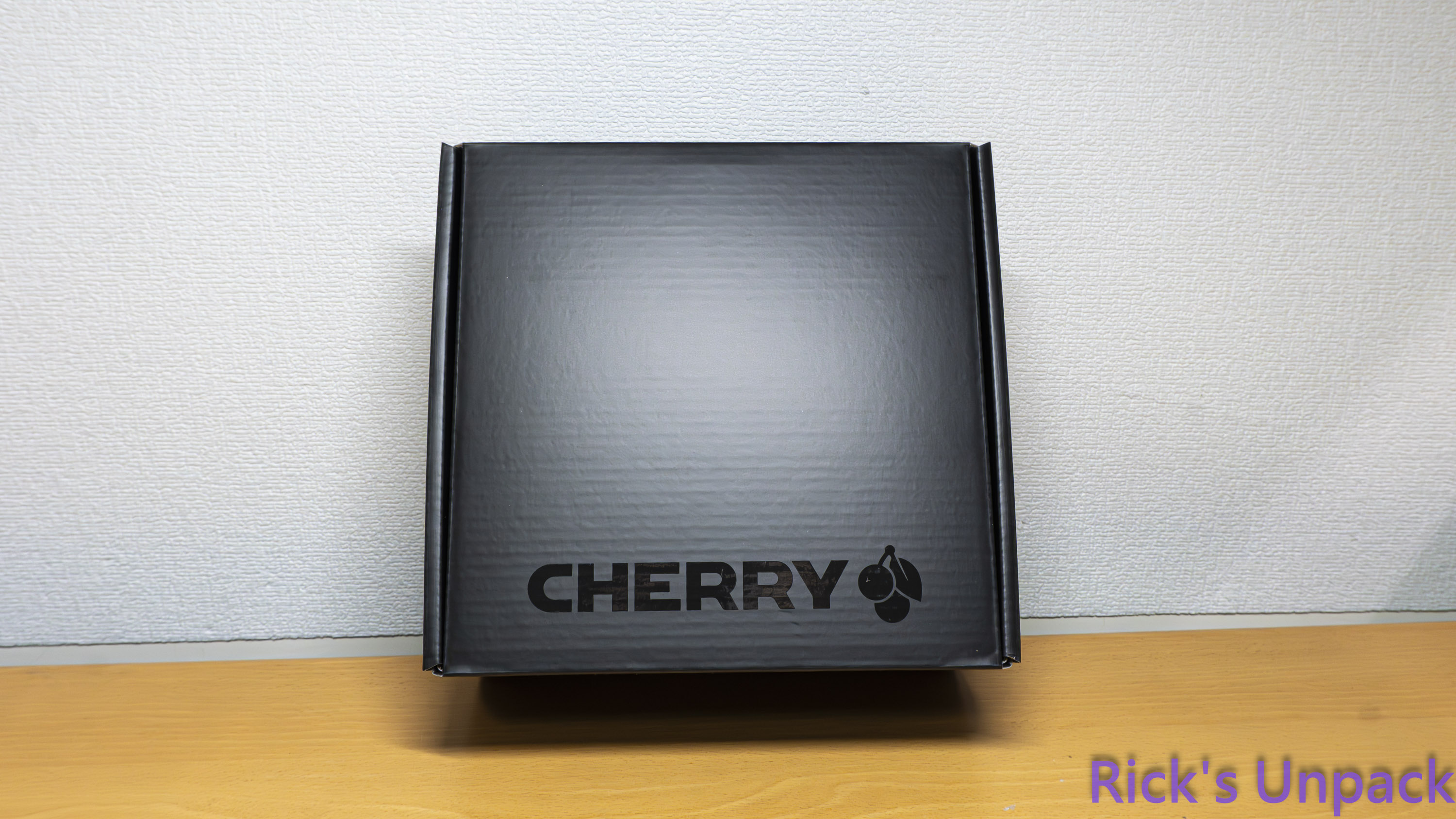

接著是這次一起收到的耳機,這邊一樣簡單開箱一下,外盒設計非常樸素,正面僅有印上CHERRY的字樣與品牌標誌的櫻桃圖案。===== 開箱 =====

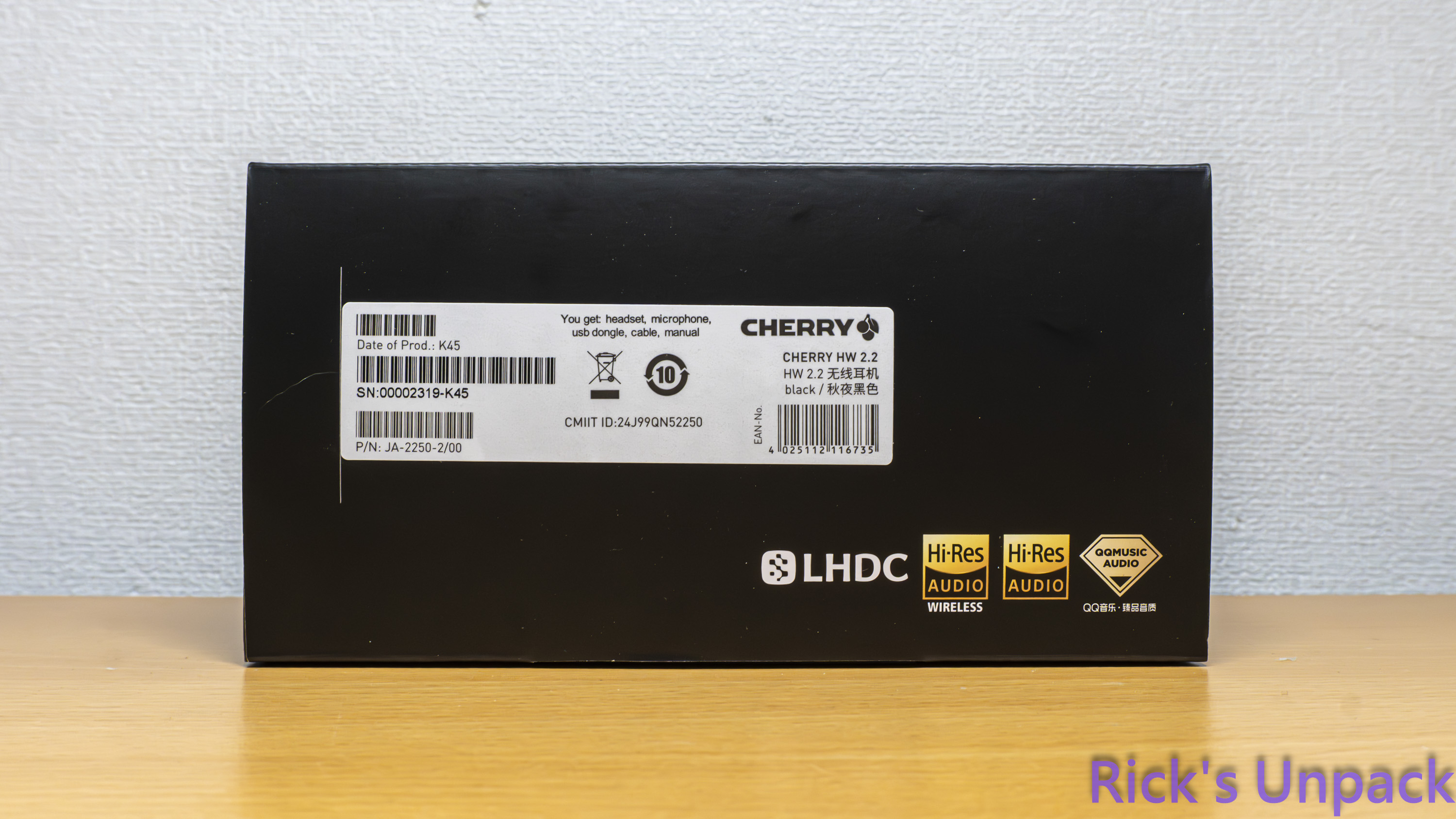

側邊有放上這款耳機有獲得Hi-Res小金標以及對岸的QQ音樂音質認證的圖標以及耳機的相關保固序號貼紙。

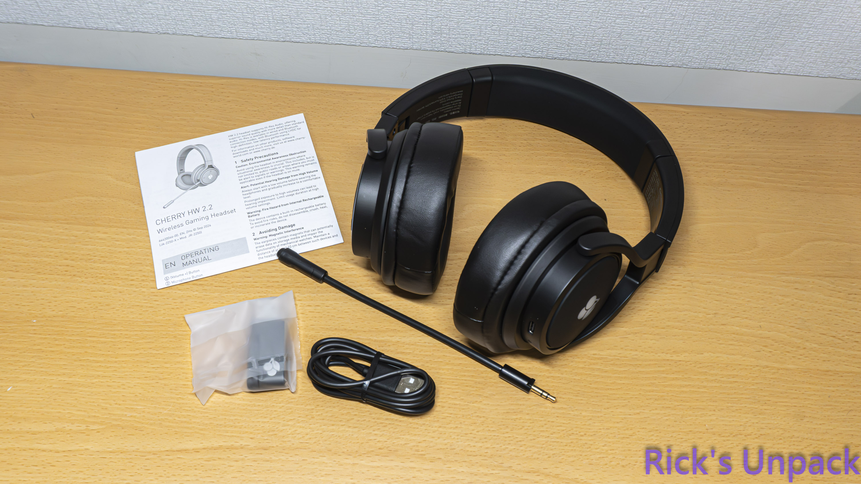

盒裝裡面的內容物包含CHERRY HW2.2 WIRELESS耳機本體、無線接收器、Type-C to Type-A傳輸線、外接式麥克風以及操作說明書。

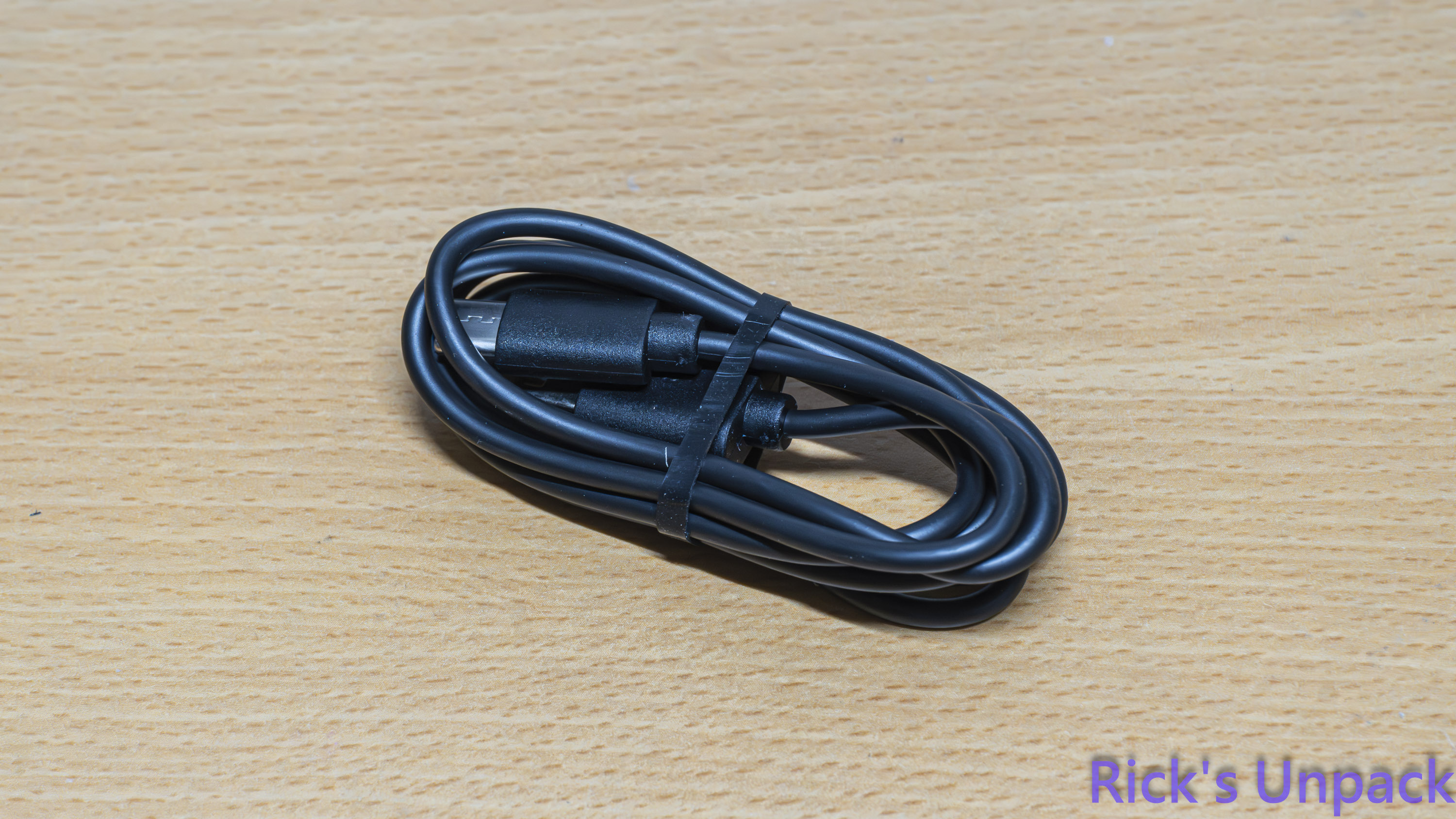

來到配件部分,首先是傳輸線,接頭是Type-C(耳機端) to Type-A(電腦端),長度部分大概在1m左右;這條線除了有充電功能之外,耳機本身支援有線模式,因此耳機插上線之後將模式改成有線模式下會同步充電。

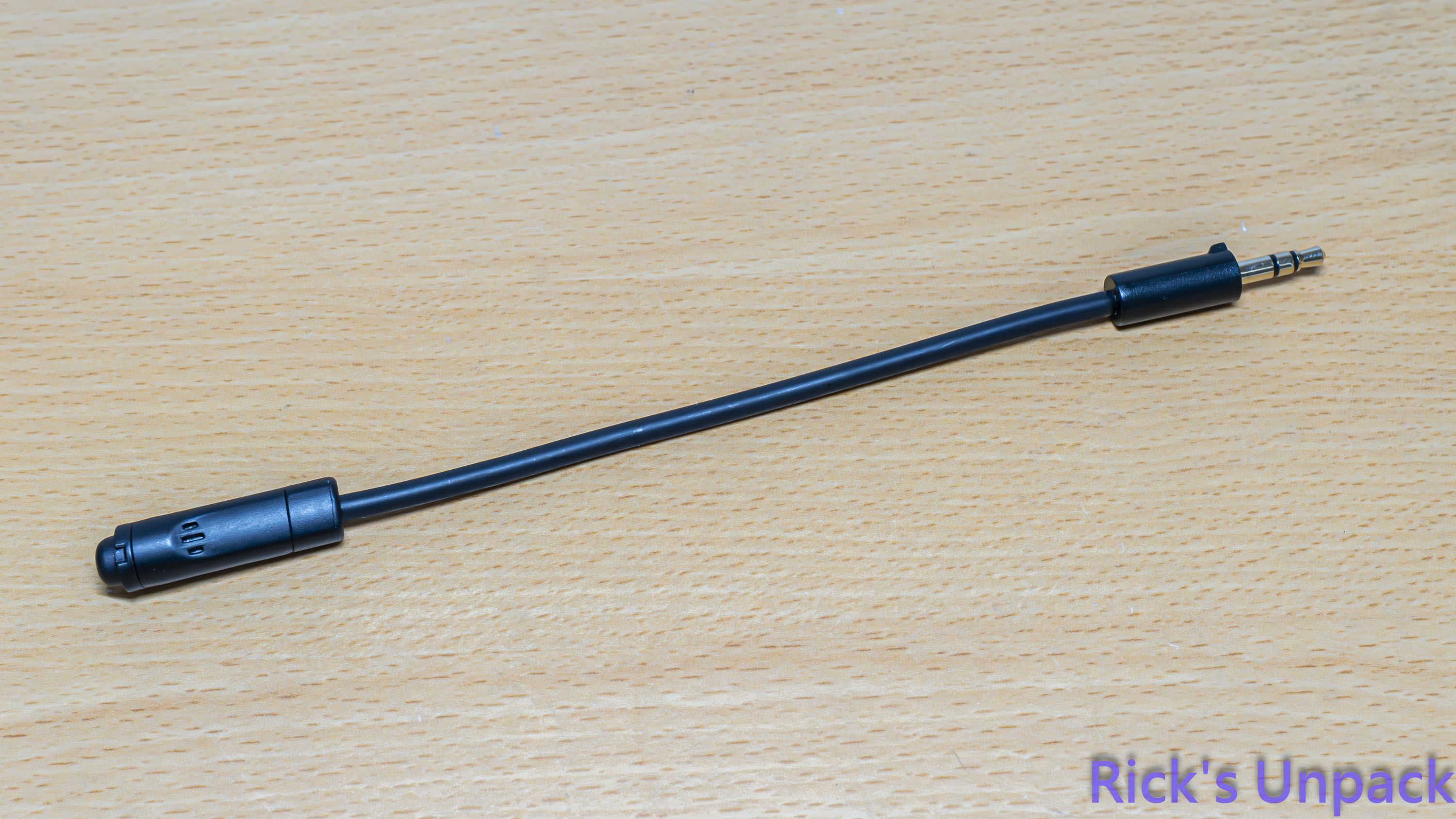

HW2.2 WIRELESS耳機的麥克風採用的是可拆式設計,並且有設置防呆設計,避免安裝方向錯誤。

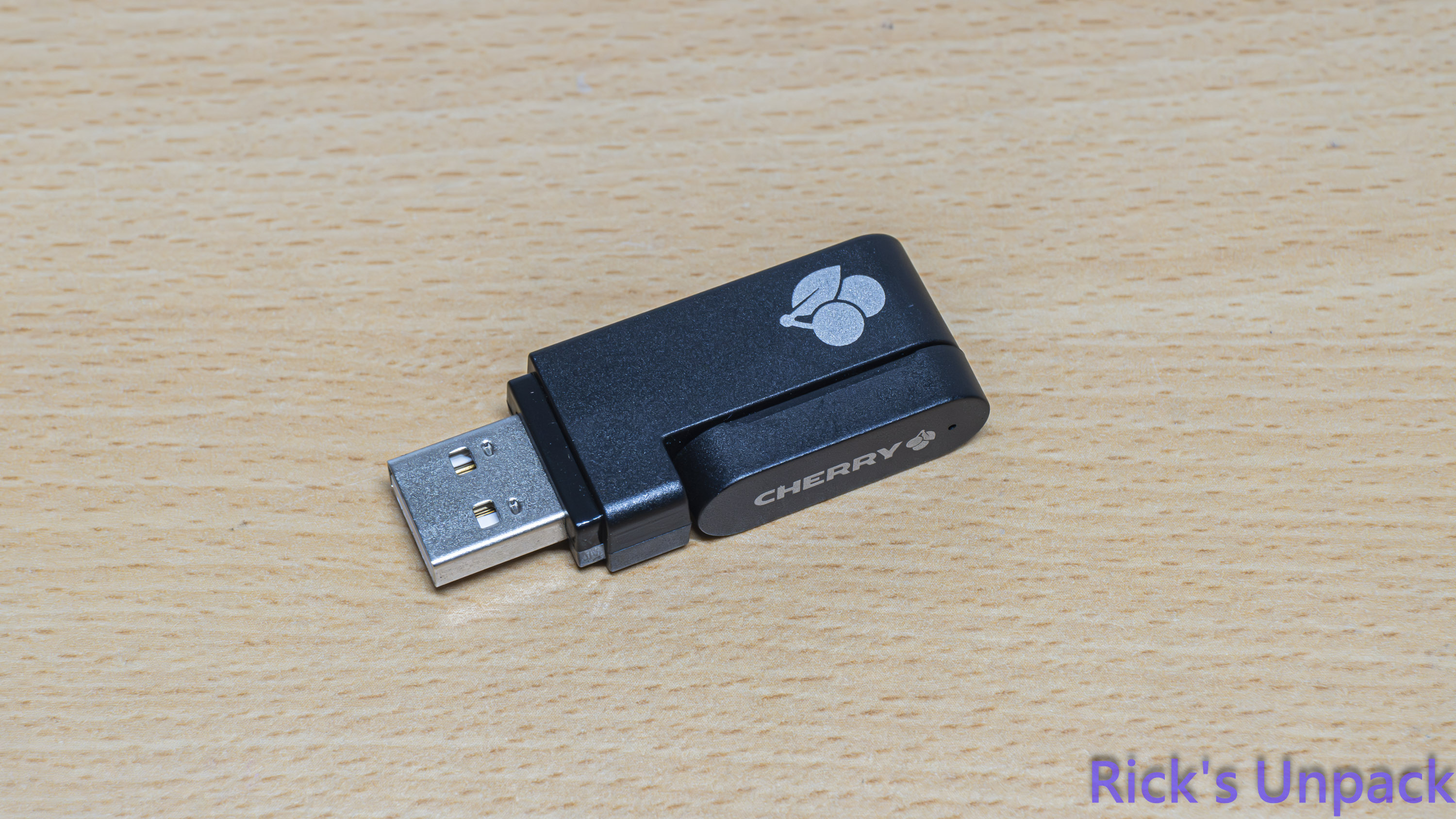

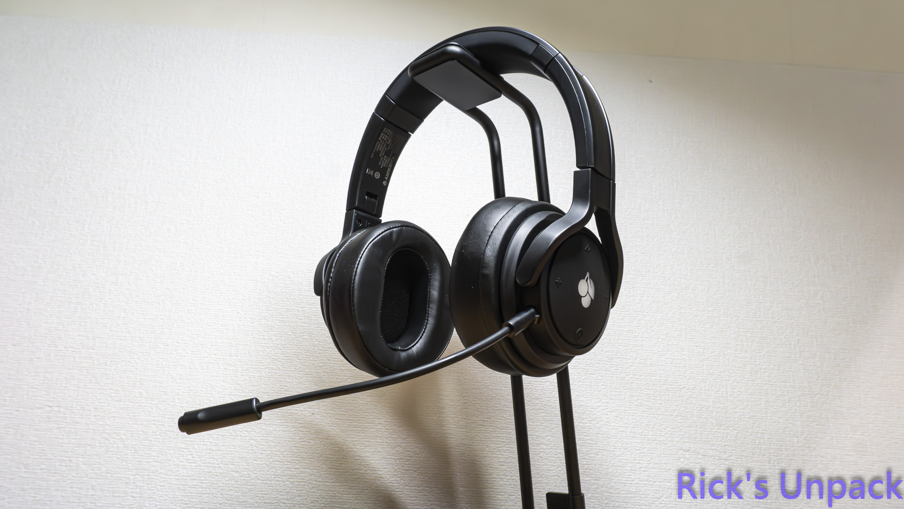

頭頂內側有皮革包覆海綿來提供頭頂有舒適的佩戴感,雖然厚度不厚,不過本身夠軟,筆者個人的頭型久戴也不會有明顯的壓頭頂的感覺。

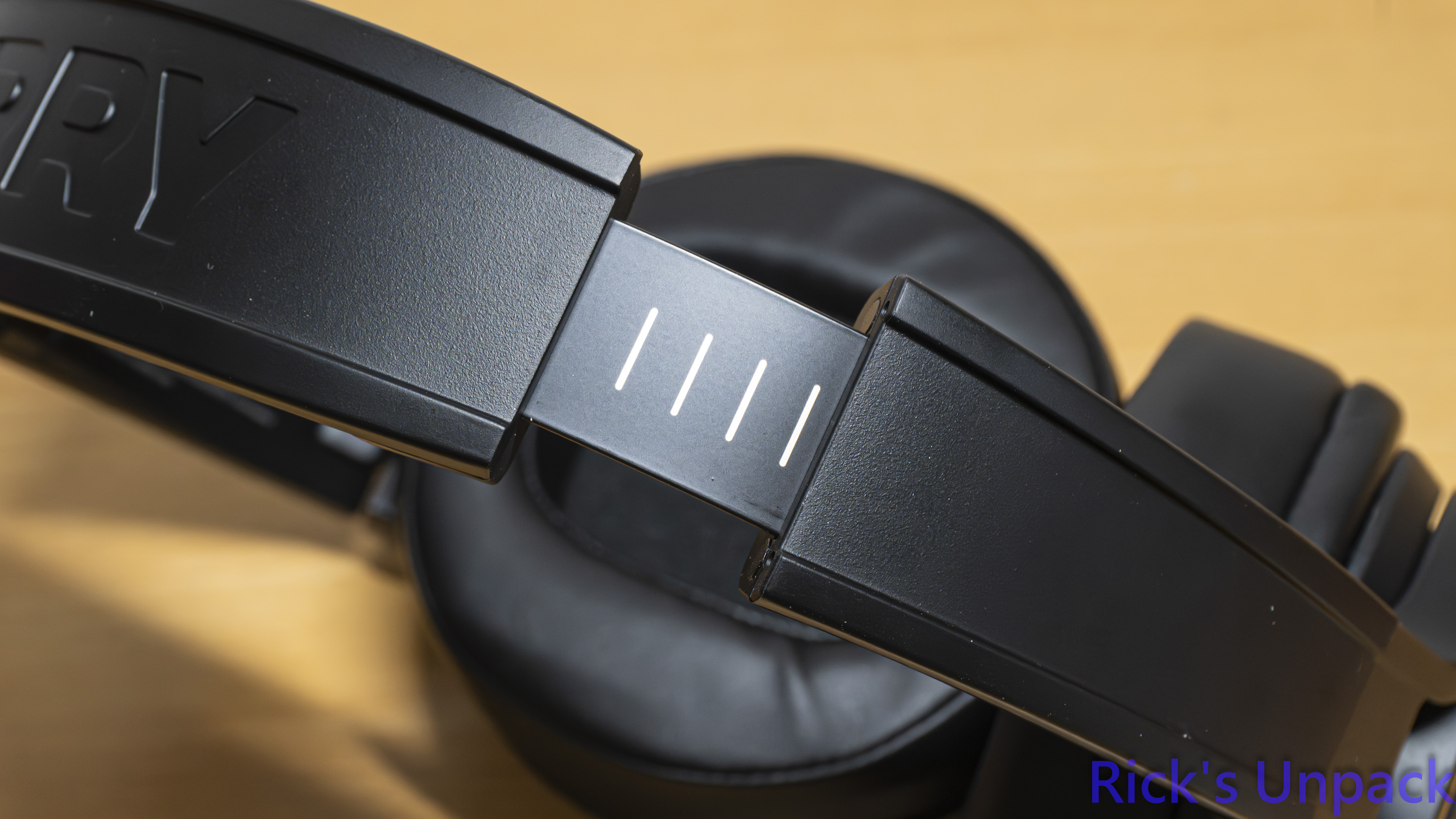

伸縮帶總共提供12段有段落式設計,基本上能滿足大部分頭型的玩家;並且伸縮帶有刻度讓玩家方便記憶,之後可以快速調節。

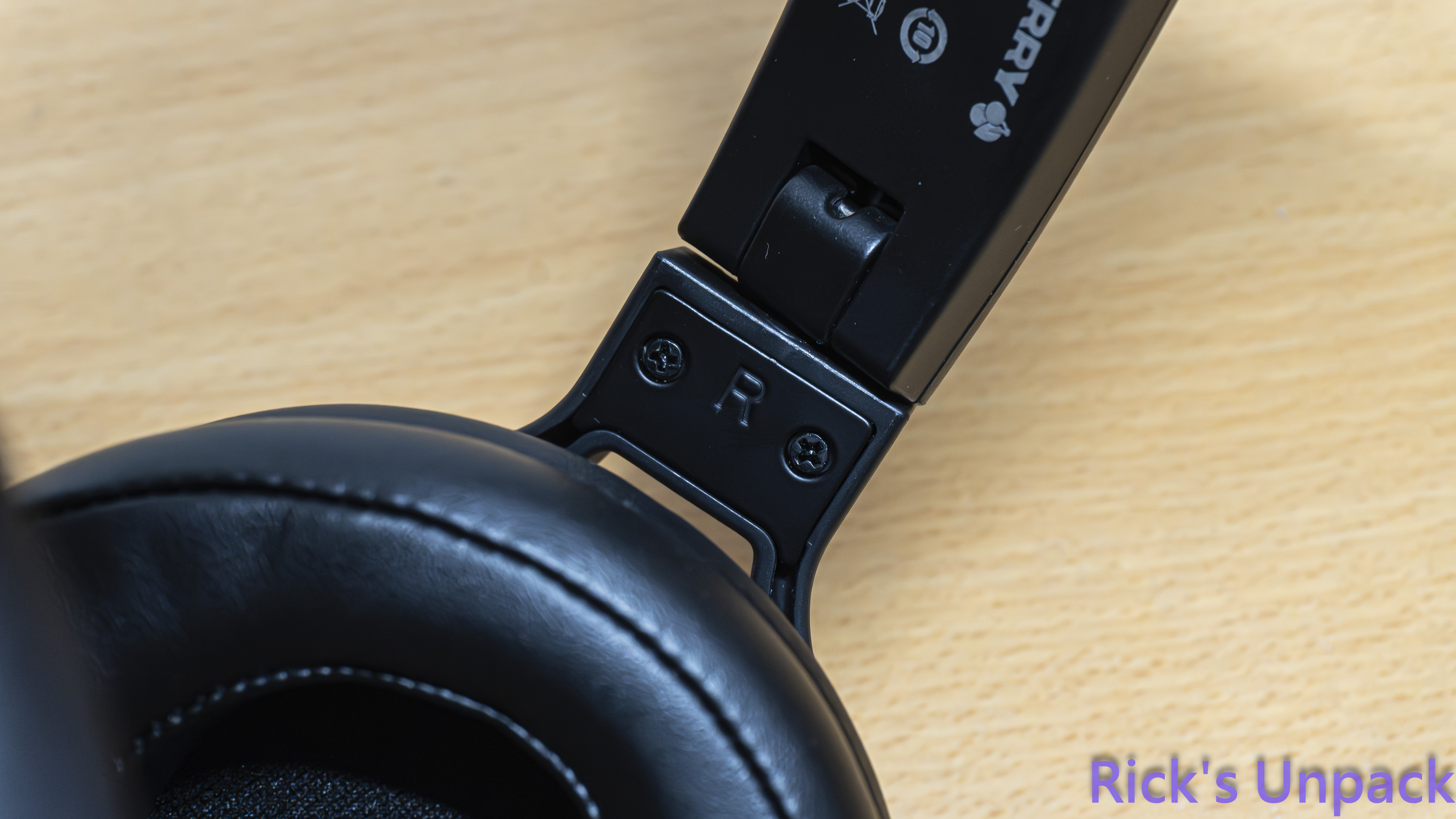

在耳罩框架與頭梁支架轉接處的內側有耳罩的左右耳分辨字樣,可以避免玩家配戴方向錯誤。

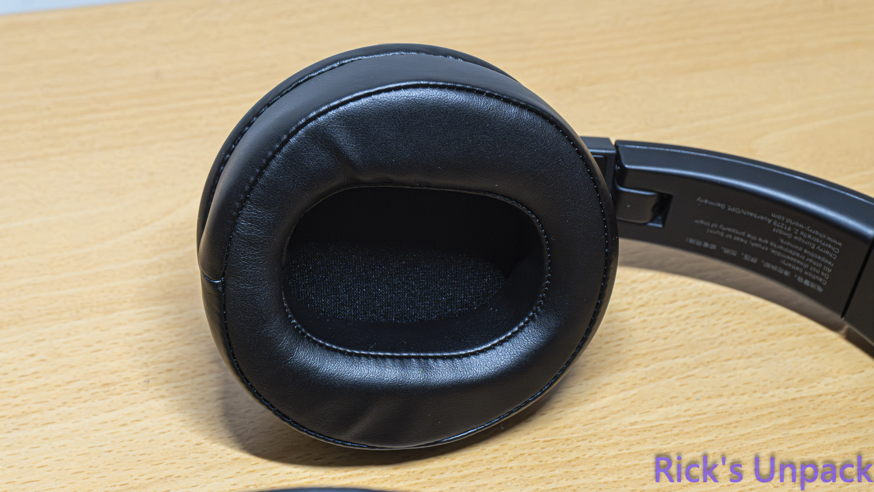

耳罩採用人工皮革設計,厚度給到23 mm,並且內側的寬度也給得夠大,能兼容更多不同耳型的玩家,另外耳罩本身為可拆式設計,如果皮革戴久破了,可以拆下來進行更換;而單體部分搭載50 mm的仿生纖維單體,振膜採用高精密生物複合振膜。

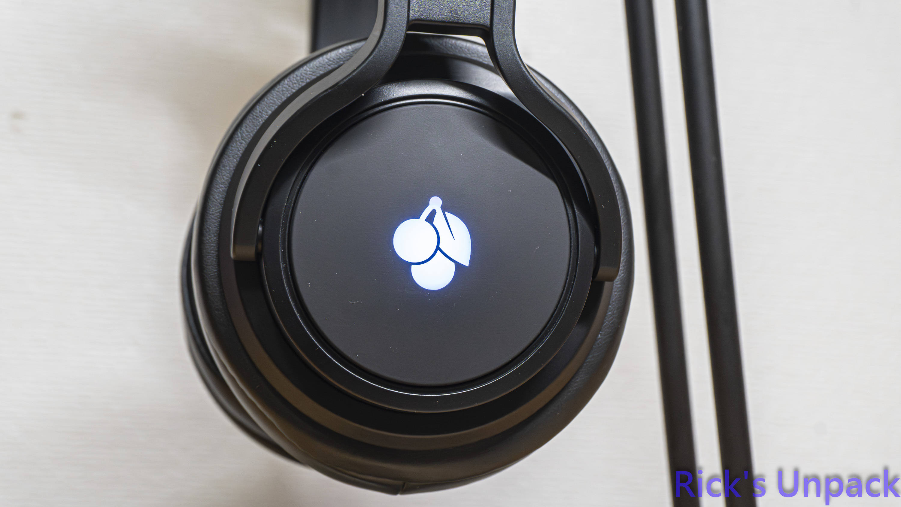

耳罩外側中間有一個CHERRY的櫻桃LOGO,而這也是耳機的模式指示燈;玩家進行耳機連線模式切換時,除了耳機本身會有語音提示之外,耳罩的LOGO會顯示對應的燈色來輔助玩家進行連線。
===== CHERRY HW2.2 WIRELESS DRIVER =====
CHEERY也針對這款耳機設計了一款驅動軟體,不過目前功能上可能因為還是初期版本,因此可調整項目非常有限,主要可以進行耳機的音量調整。
