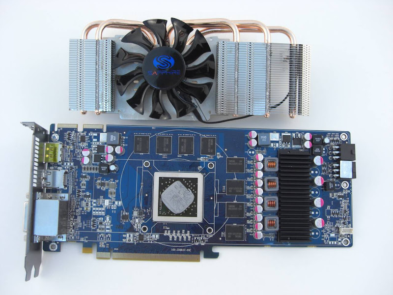

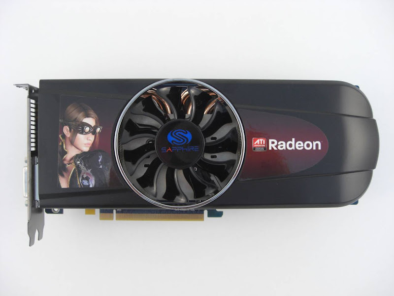

藍寶的5830
你有什麼特長--我CFX橋接器特長
採用藍寶自有的散熱風扇(怎麼不是Vapor-X)
非公版
高階58一樣配置雙DVI-DL、HDMI、DP

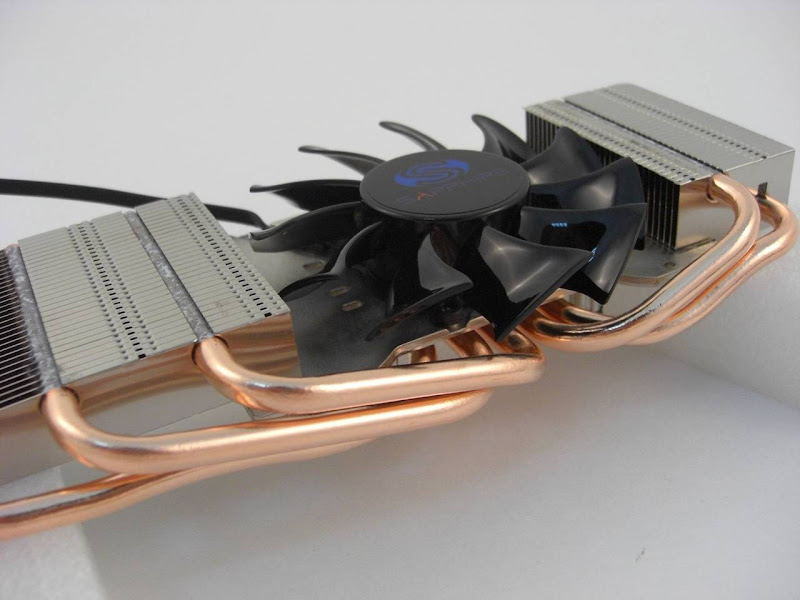

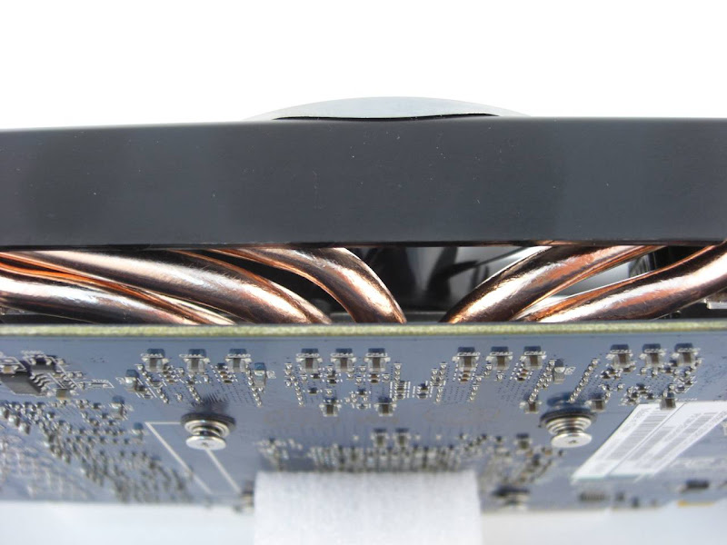

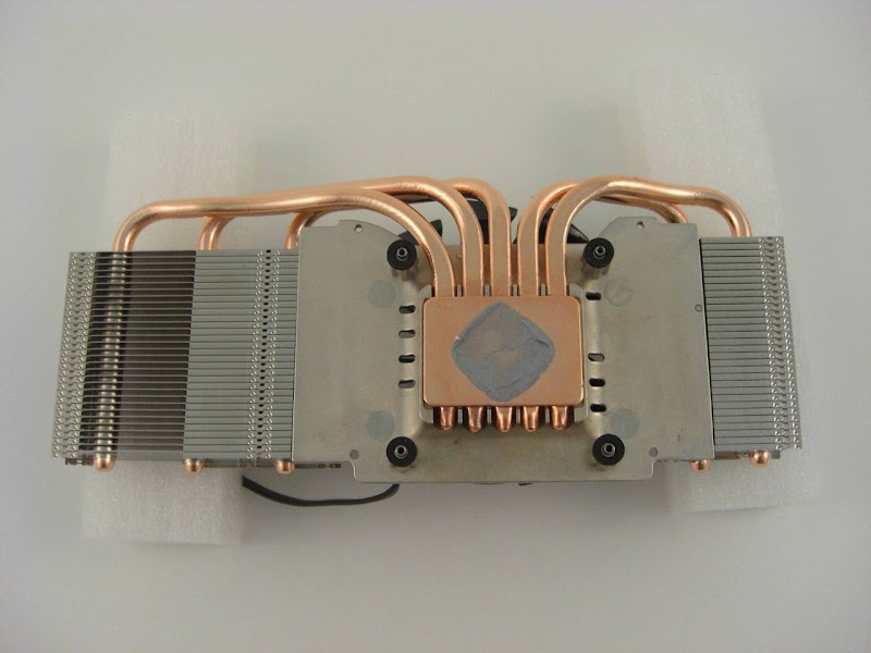

雖然不是Vapor-X,但有五根看來很威的熱導管
打開來看看,
4pin可偵測轉速的風扇
雖然不是Vapor-X,但是一樣的靜音扇
五根手指不一樣長

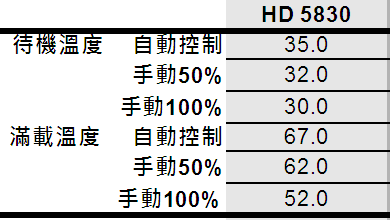

先來個溫度測試,分別是待機跟全速的風扇「自動」、「手動50%」、「手動100%」
由五根熱導管打造的散熱器效果相當不錯

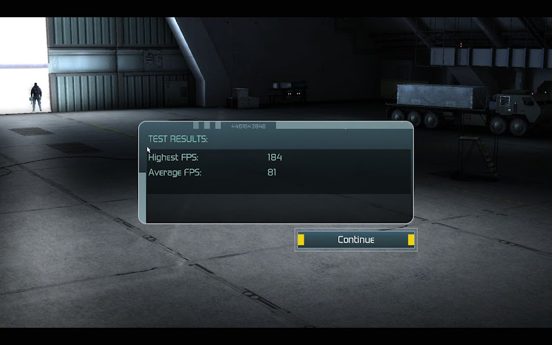

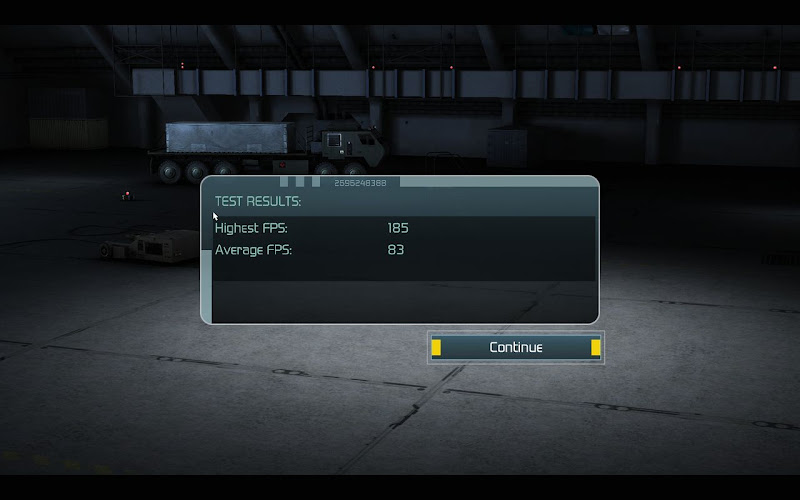

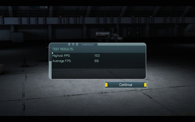

BH5
4770單卡 1920 x 1200 noaa
4770CFX 1920 x 1200 noaa
5830單卡 1920 x 1200 noaa

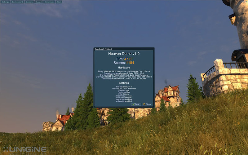

Unigine Heaven
