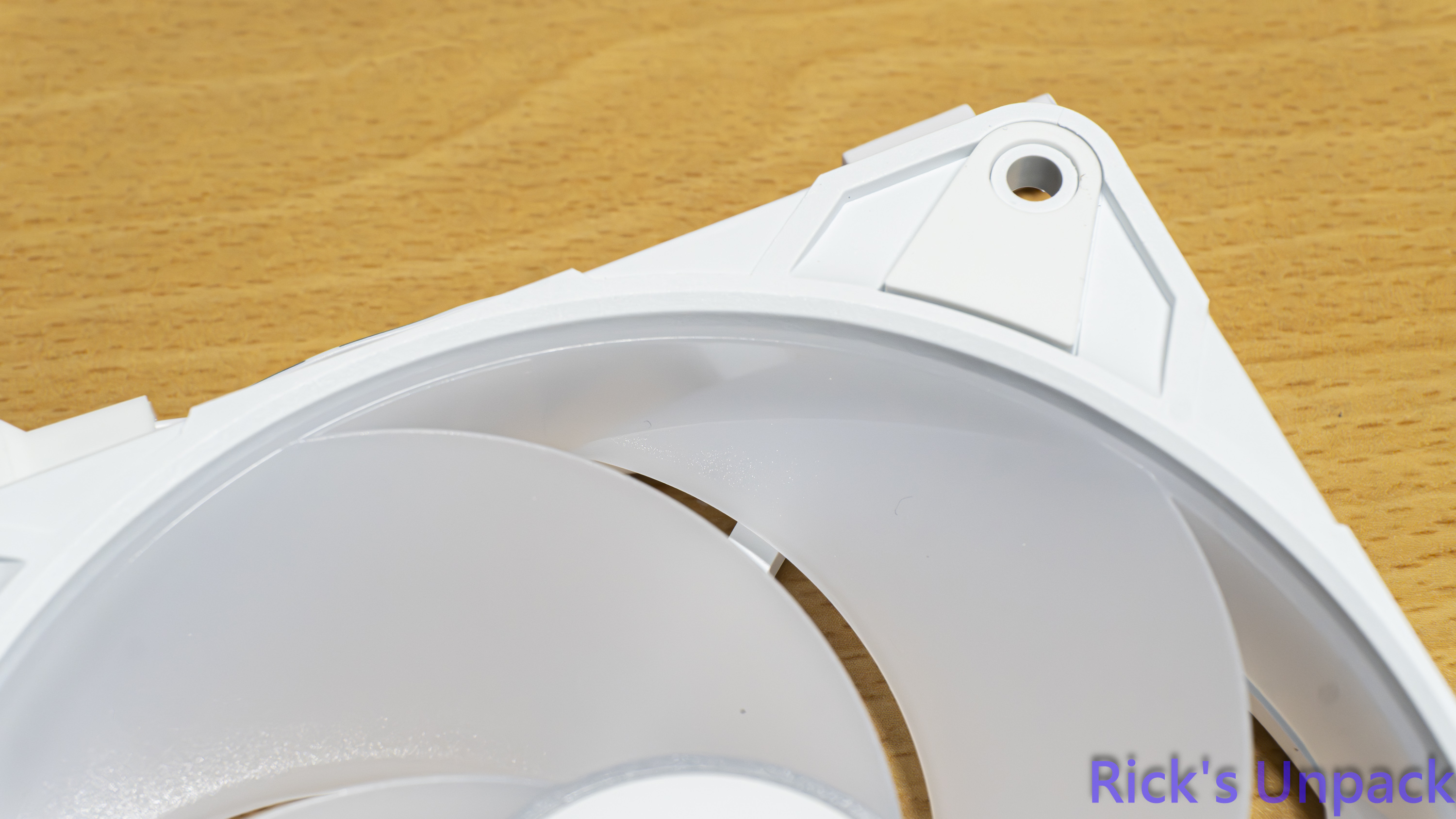

扇葉部分總共有5片,並且每片扇葉也有外框來相互連結起來,並且風扇本身RGB燈是設計在軸承處,因此扇葉與外環都是半透明的設計來獲得更好的燈光渲染效果;扇葉的外環與扇框本體的縫隙也降低到1.1 mm,這樣的設計能讓風扇擁有更高的風壓量與更好的氣流效率,為機殼內部帶來更好的散熱。

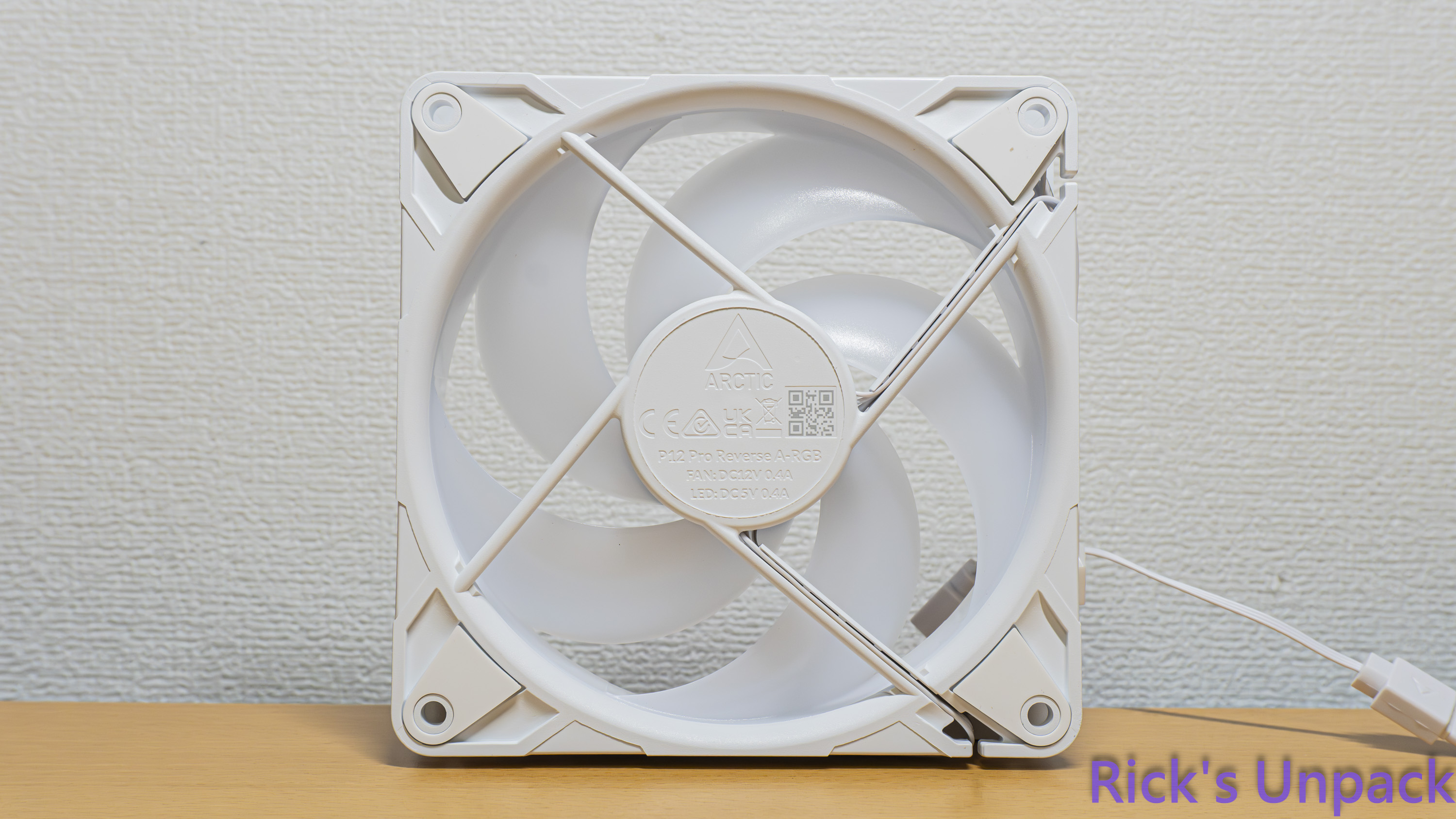

來到風扇背面,背面的扇框總共有4根,其中一根有夾帶轉速控制線,另一根則是ARGB燈光控制線;P12 PRO Reverse風扇與先前開箱的P12 PRO PST相同有搭載SOTA微控制器,這個機制會自動補償因阻力增加而導致的轉速下降。

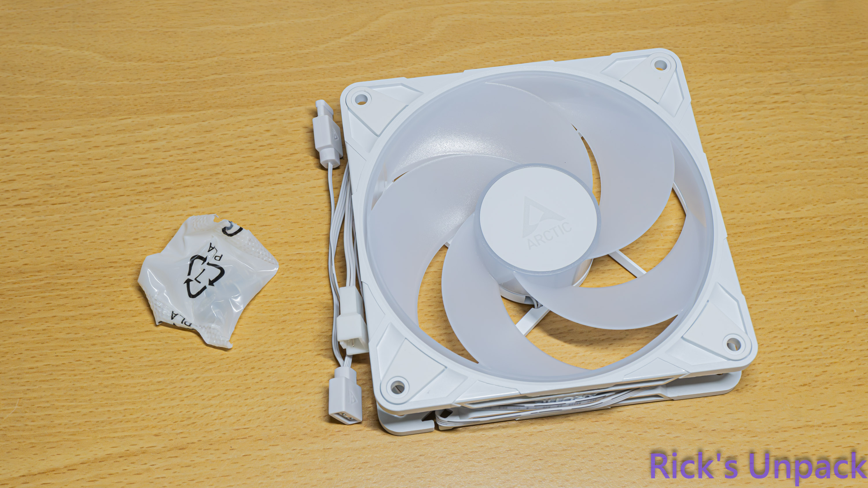

線材部分分別有PWM轉速控制線與ARGB 3-PIN燈光控制線各一條,線材長度本身都是400 mm,而另一個串接母頭則是延伸80 mm,可以跟其他風扇進行串接來減少需要接到主機板的線材。

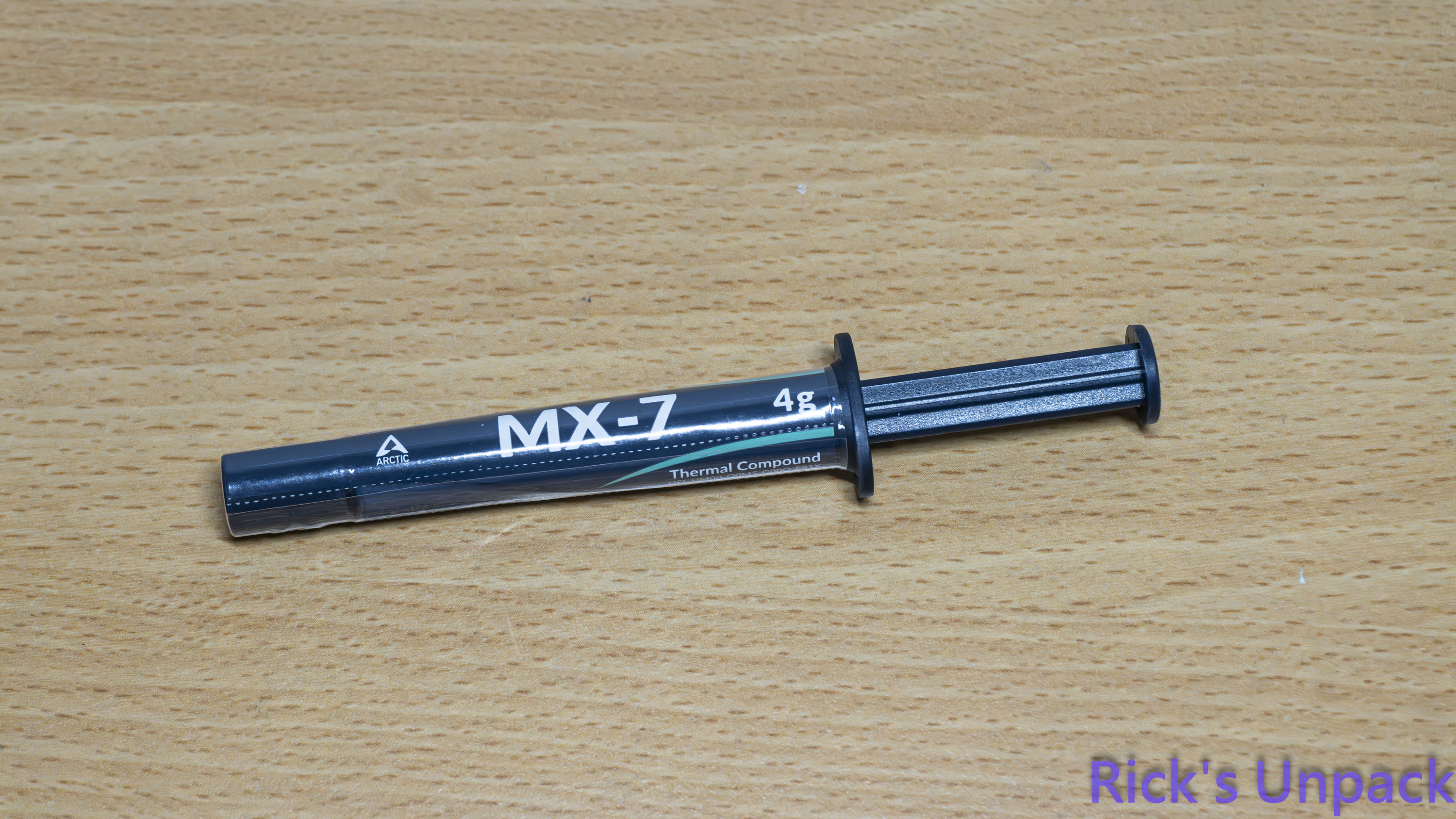

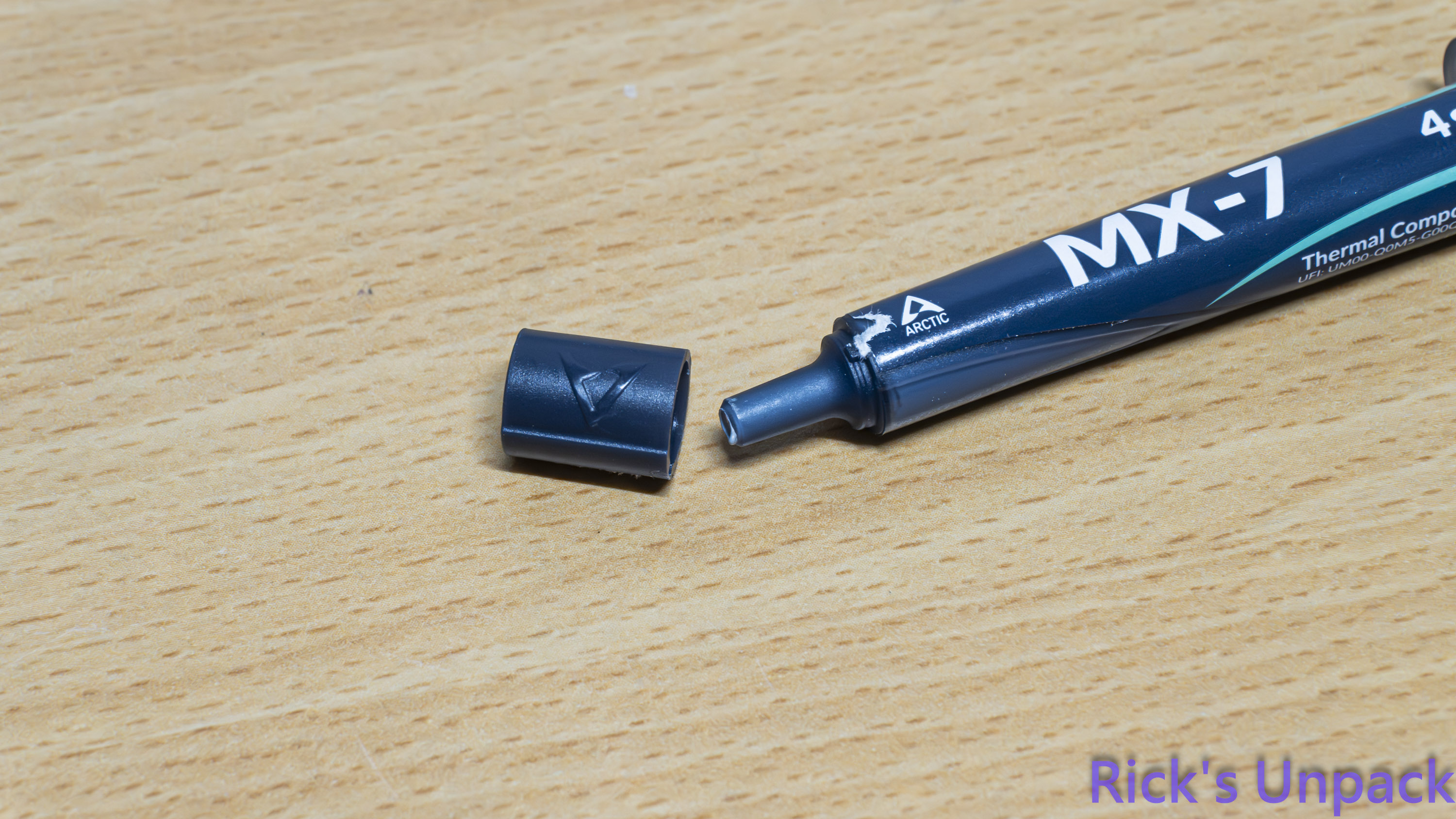

4 g版本採用針筒式設計,將最前端的蓋子拔開就可以擠散熱膏到CPU上面。
這邊筆者也直接放上散熱膏擠上去的效果,筆者個人覺得與MX-4相比MX-7更難黏著在CPU上面,因此官方也不建議用刮刀來鋪平;後續筆者也有詢問,主要原因是MX-7為了擁有更好的導熱效率,因此粘稠度比MX-4更高,原廠也建議用X型的塗抹方式會有更好的散熱效果。

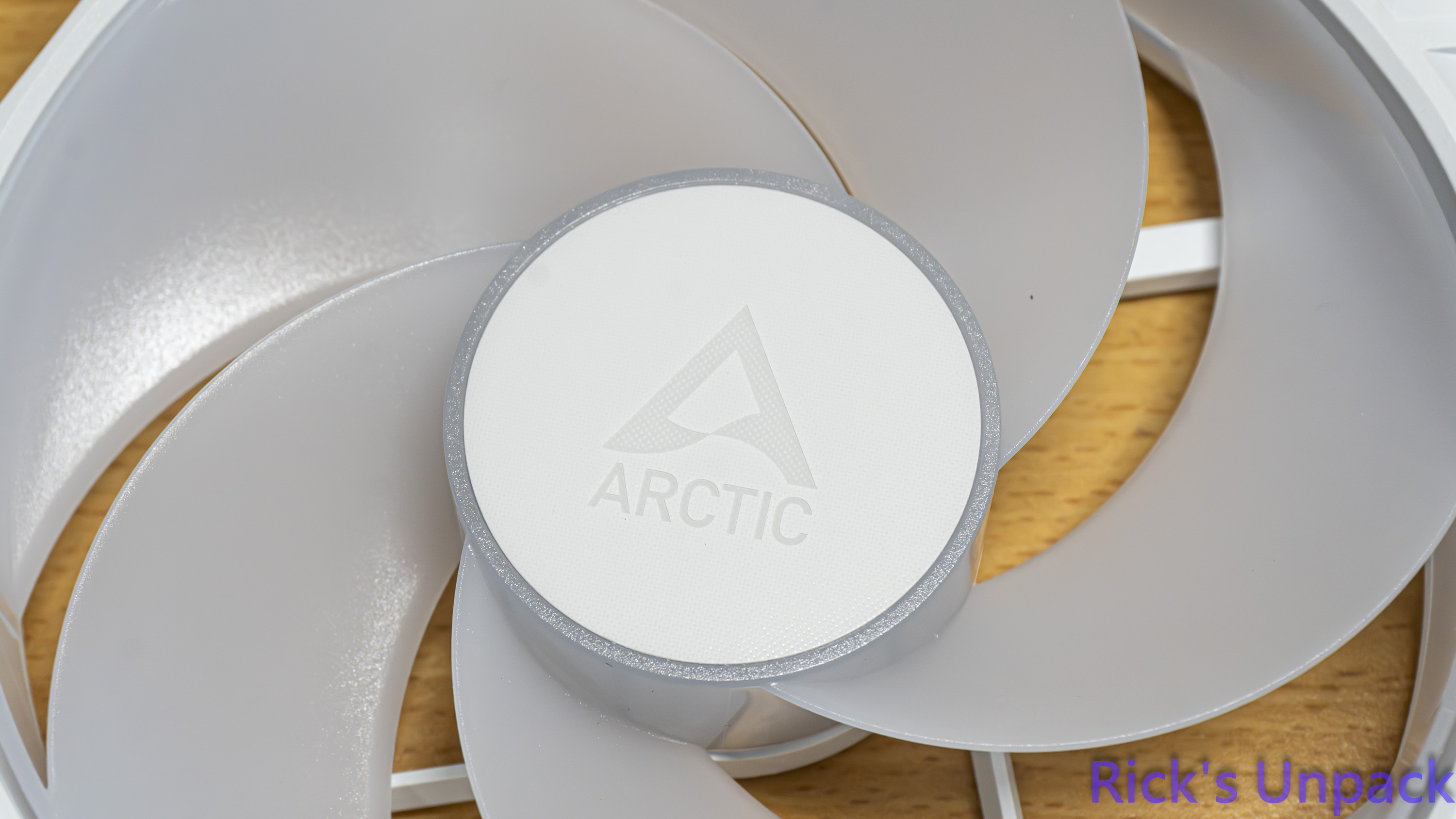

風扇正面軸承處有貼上銀白色的ATCTIC LOGO貼紙,軸承部份這款P12 PRO Reverse採用的是流體動力軸承。

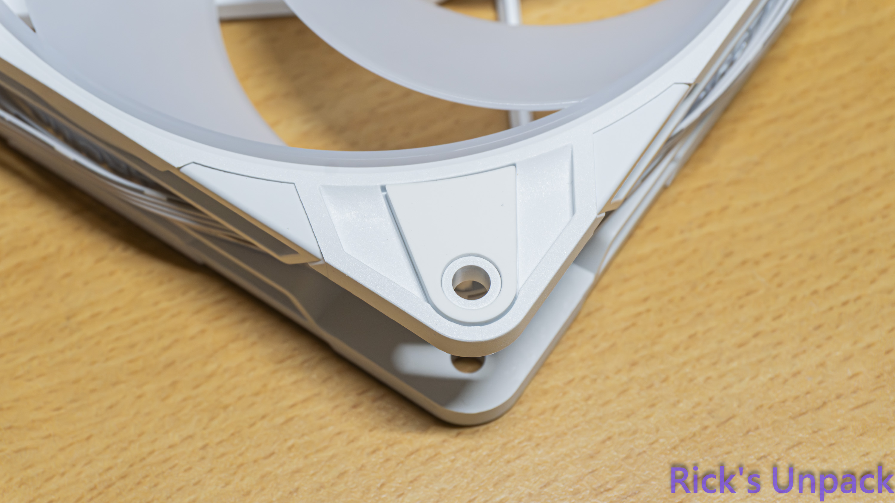

風扇4個鎖孔正反兩面都有減震墊,可減少風扇在高轉速下與機殼產生的共震聲。

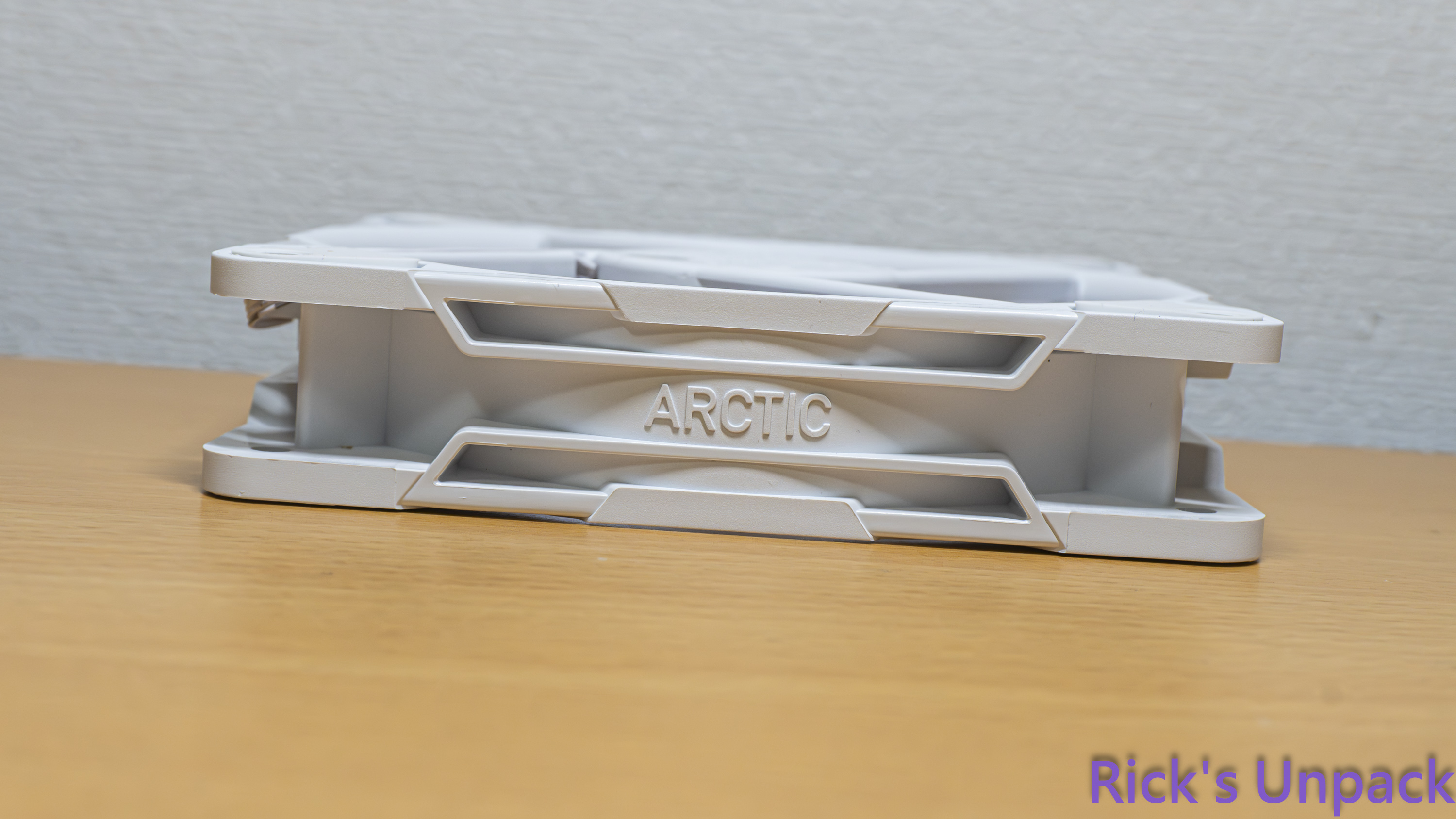

風扇框架本體為塑料材質,在側面部分有簡單的放上ARCTIC字樣來點綴。

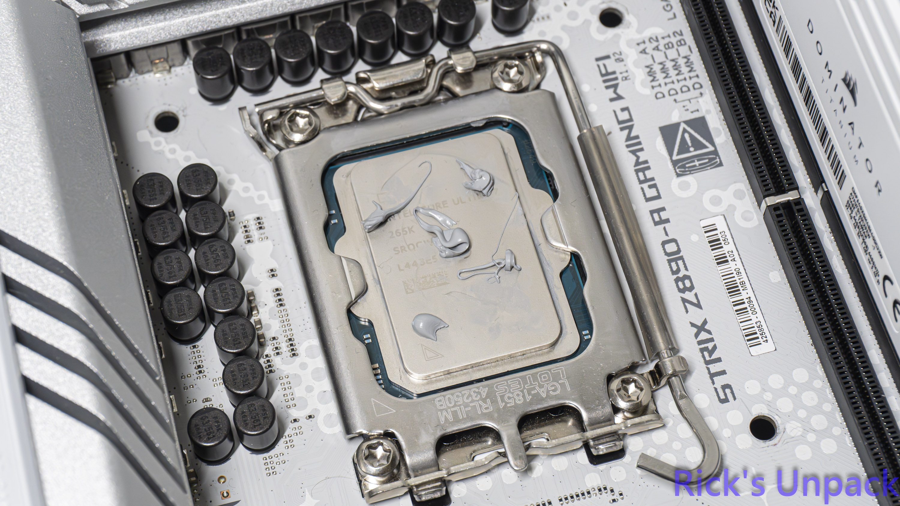

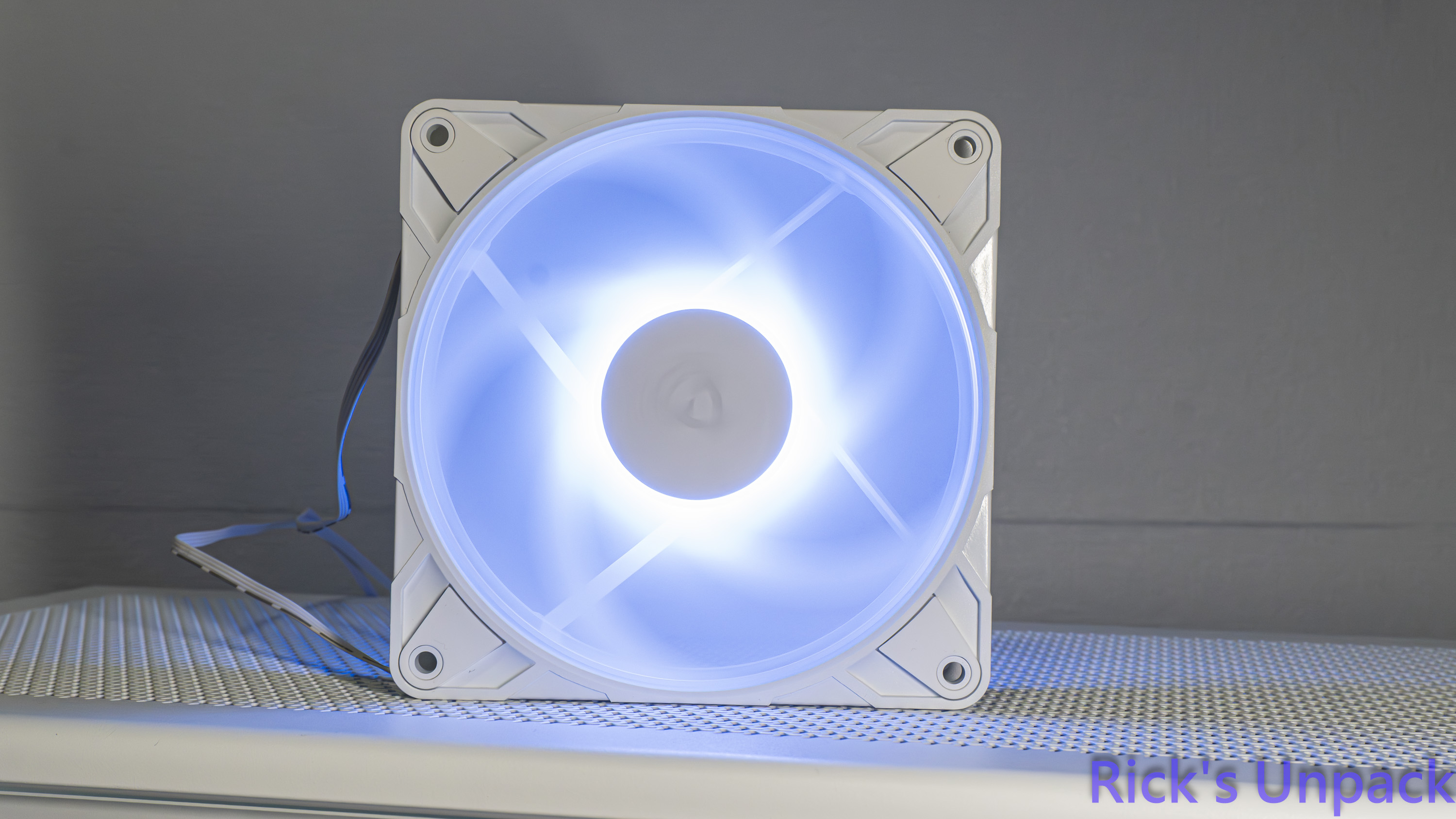

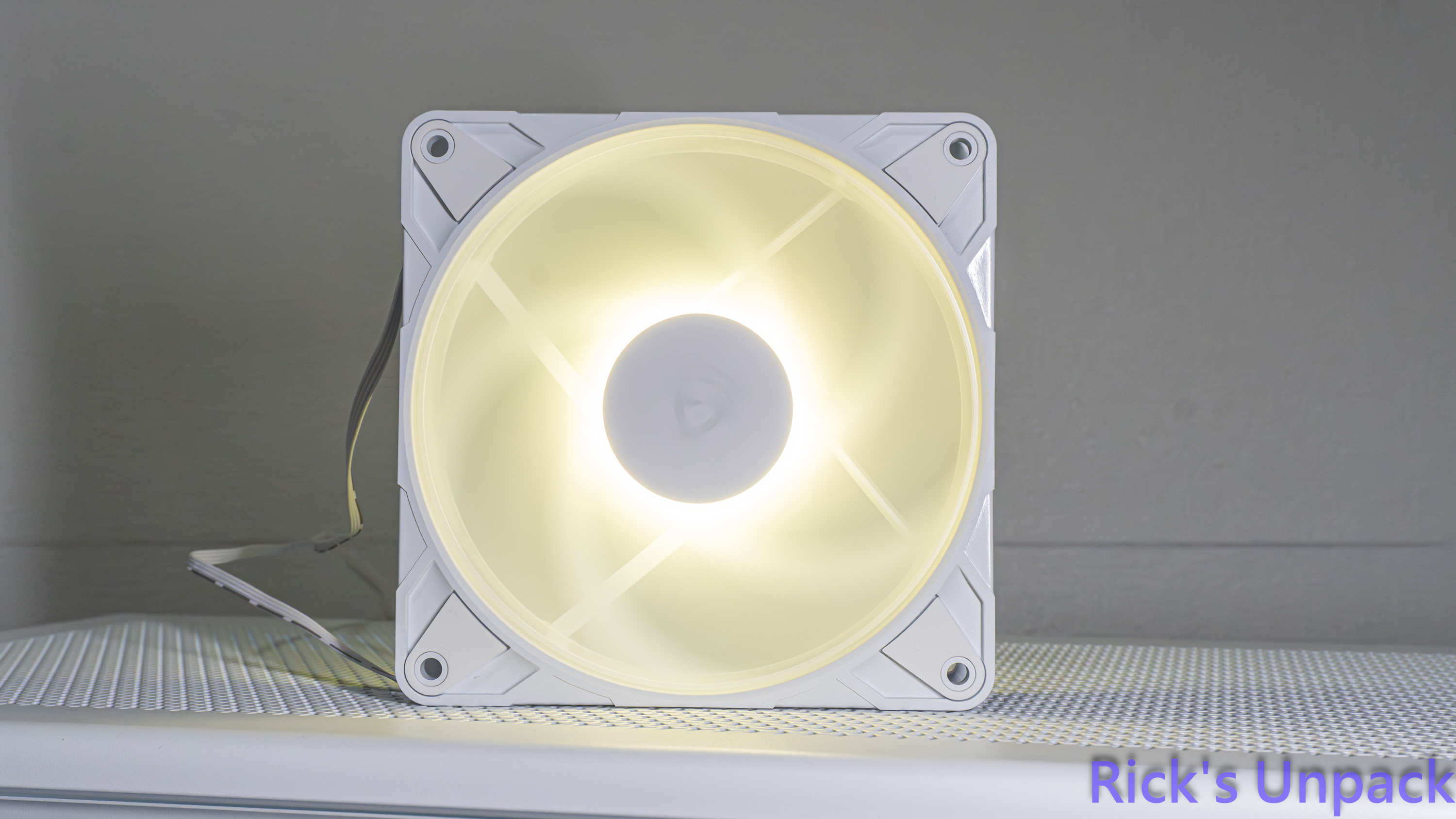

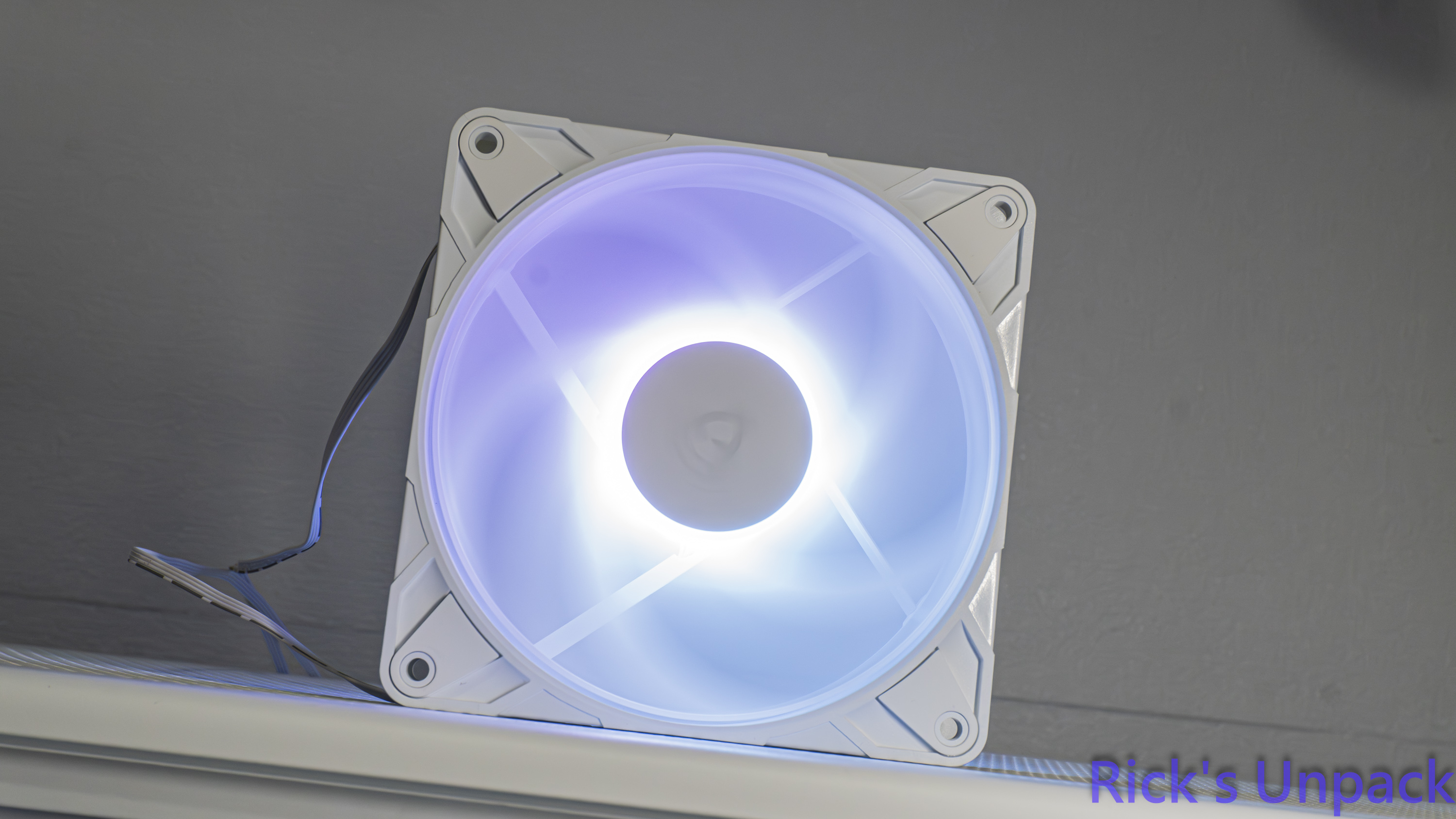

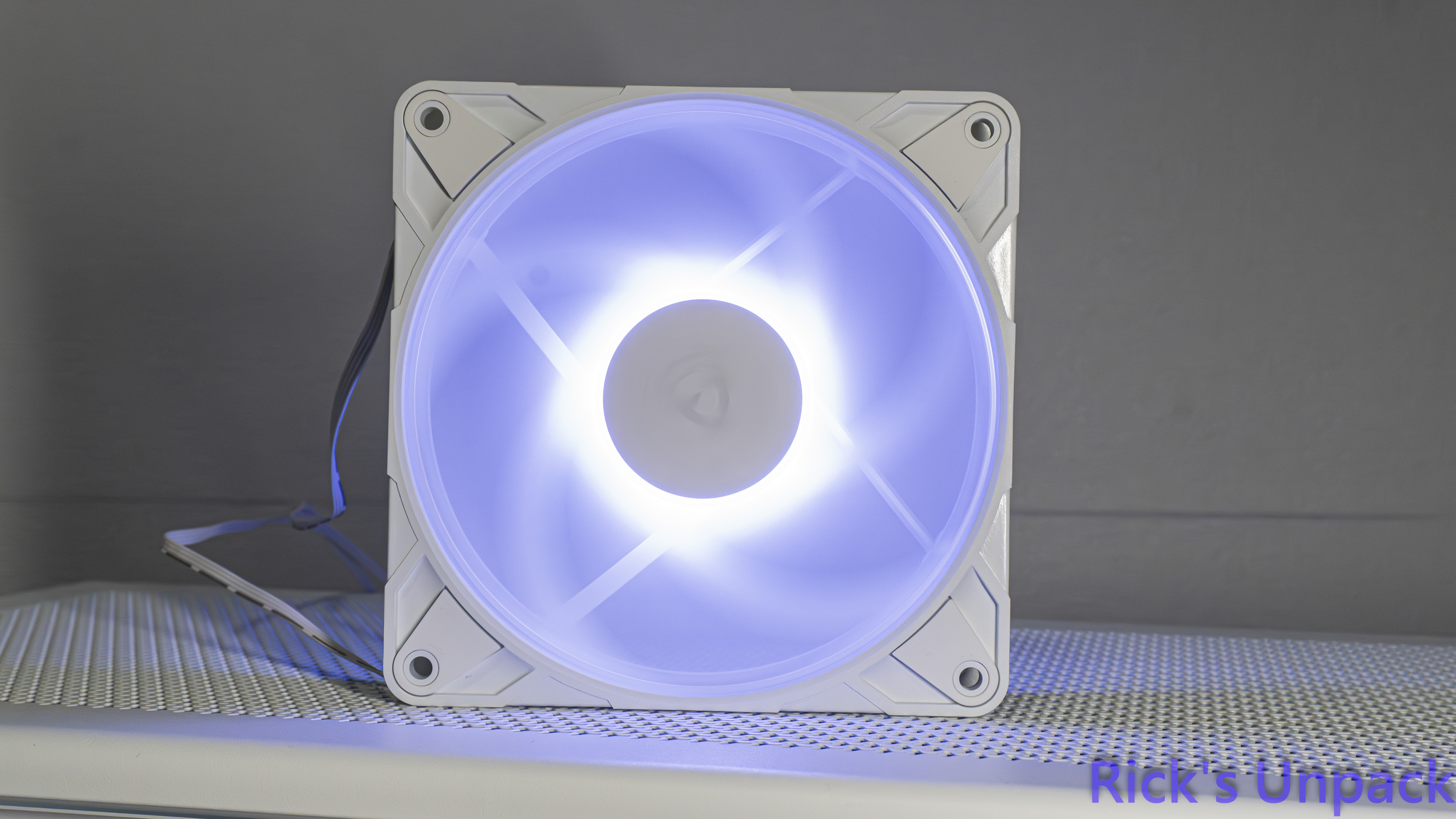

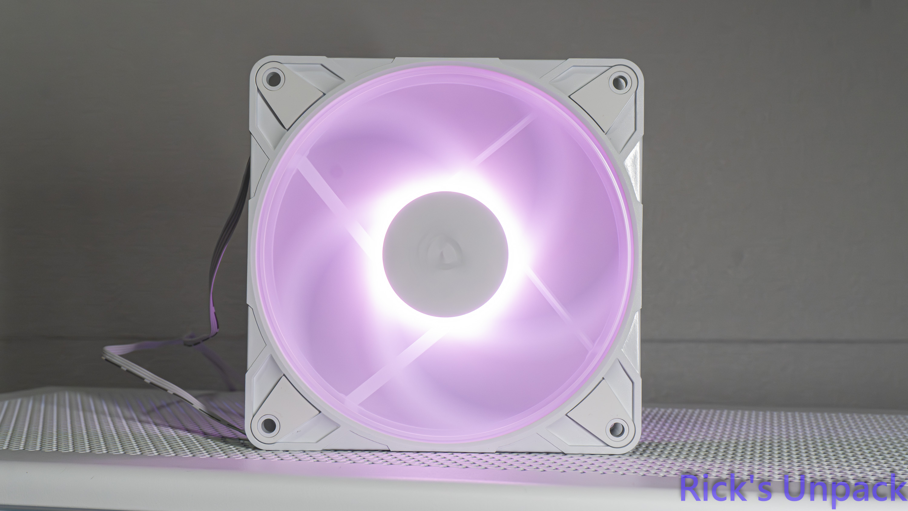

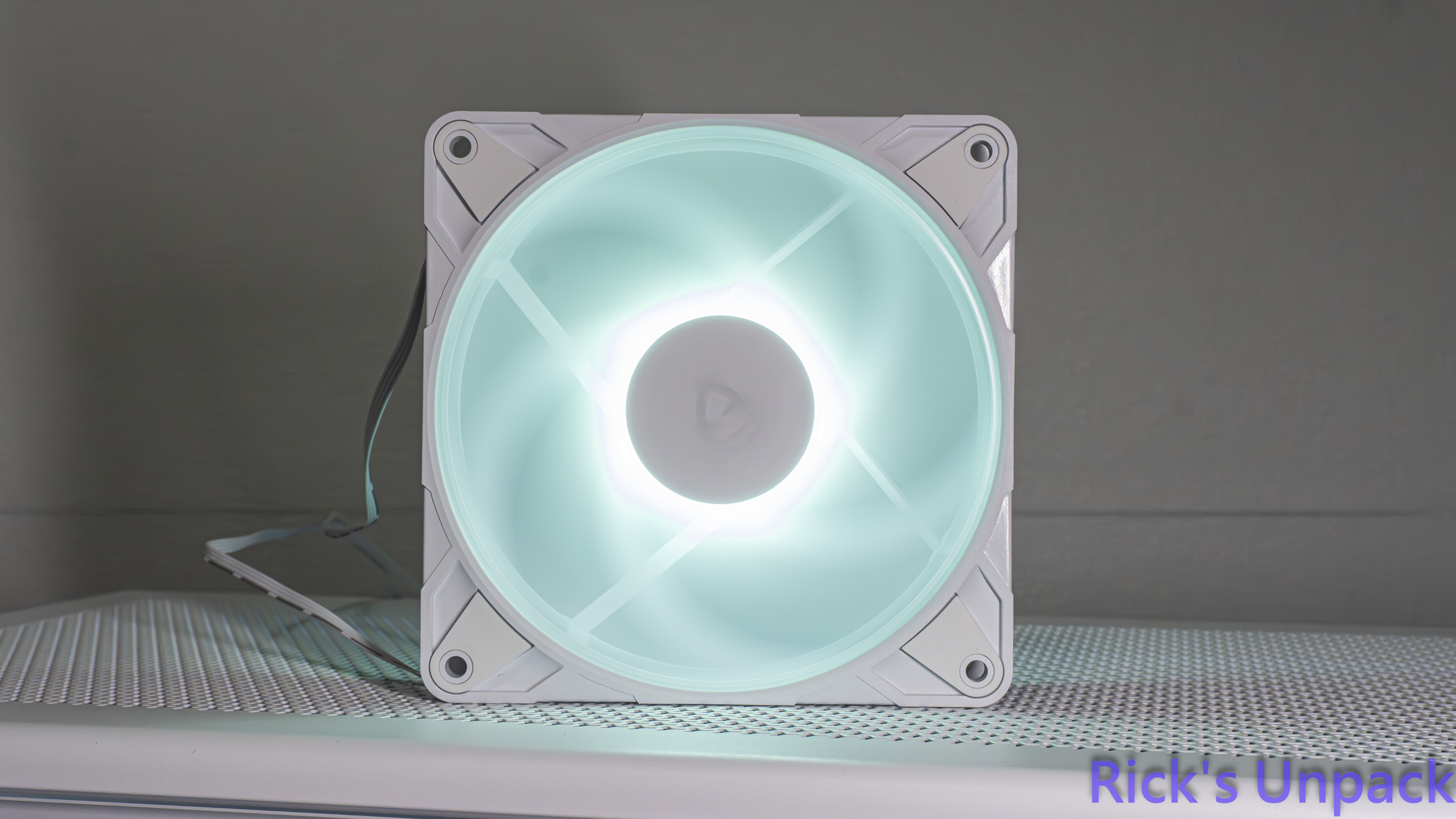

在進行噪音測試前,筆者也先放上這款風扇在不同顏色下的燈效表現給大家參考,整體來說筆者覺得這款風扇的LED燈珠感不會太重,滿均勻的。

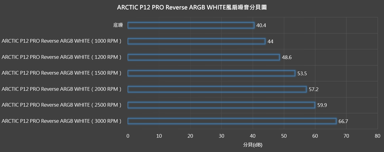

接下來是風扇的噪音測試,測試環境是24度的一般室內進行測試,下方就直接放上測試後的結果;與先前測試P12 PRO PST CO風扇有遇到相同的狀況,在所有轉速測試中,SOTA微控制器在做動會隨時進行轉速的補償,因此會有很明顯的轉速飄忽不定的狀況;另外在噪音表現上過了2000 RPM也有明顯的噪音提升,因此筆者也會建議玩家盡可能將風扇轉速控制在2000 RPM底下會獲得更平衡的表現。

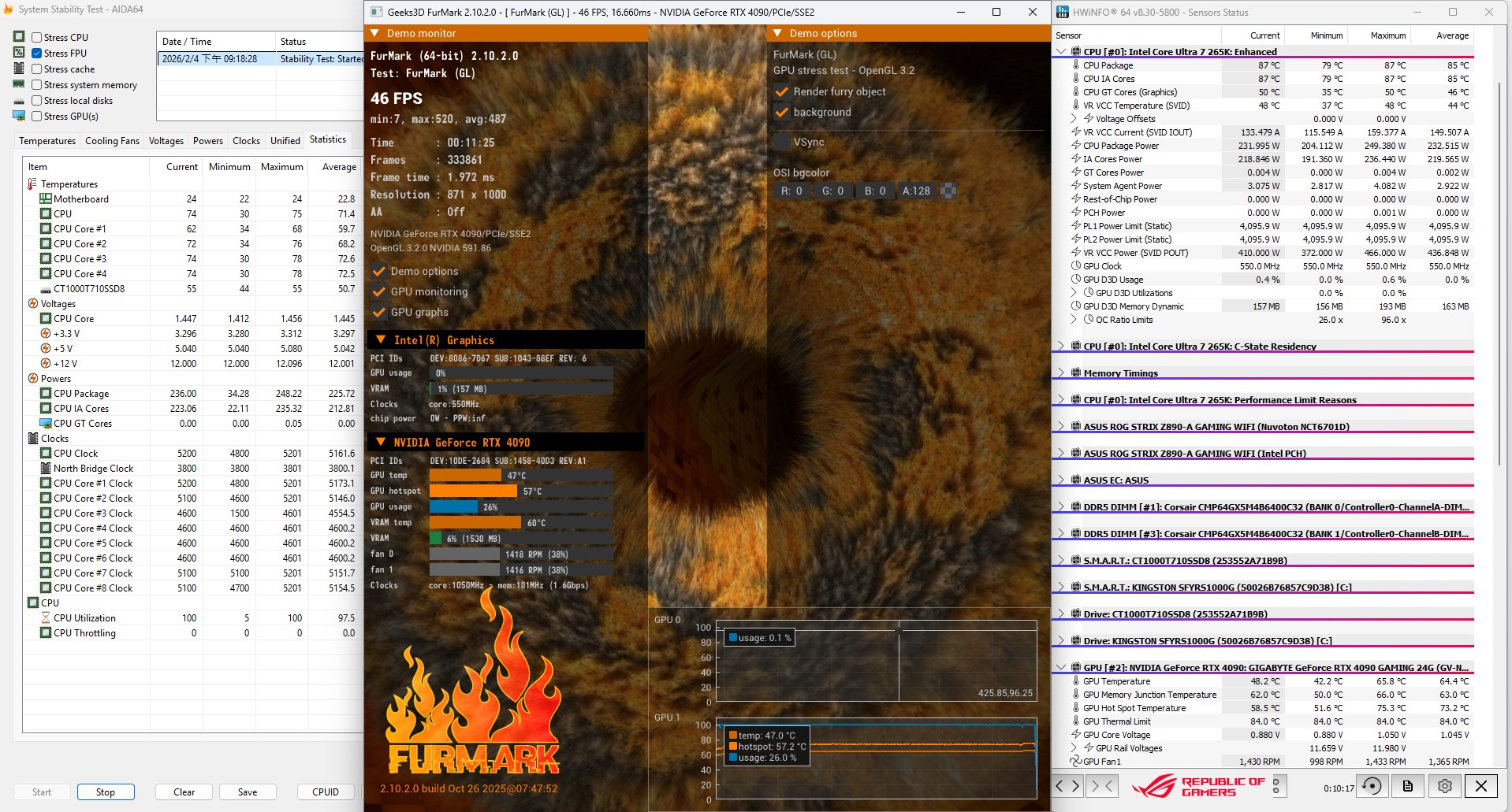

另外也提供使用MX-7散熱膏的散熱表現結果,在Furmark與AIDA64 FPU雙烤測試中,單獨Ultra 7 265K的PACKAGE平均功耗219.5 w,平均溫度為85度。

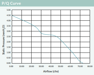

最後筆者也放上ARCTIC提供的風扇P-Q曲線給讀者參考。
