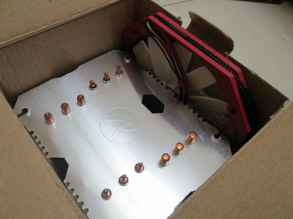

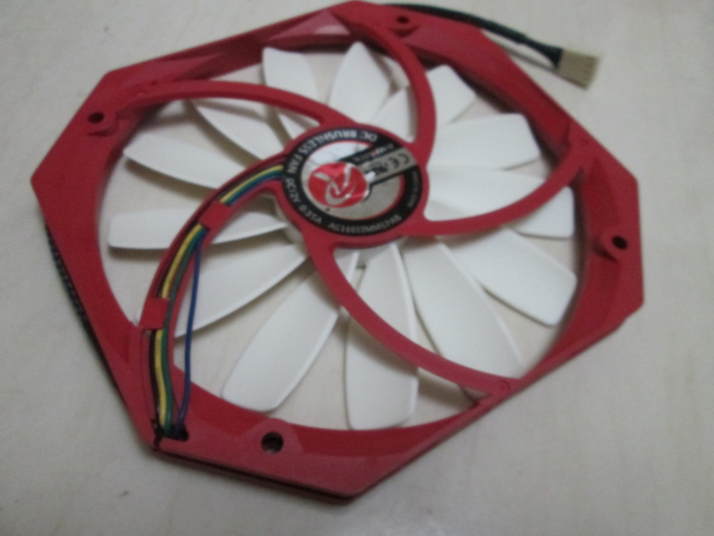

打開第一點焦點則在散熱器所附贈的風扇.
心裡頭直覺...好薄的風扇!

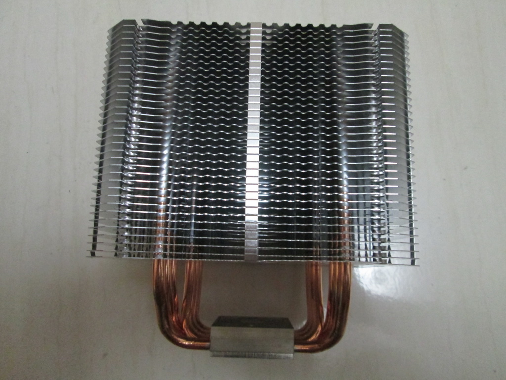

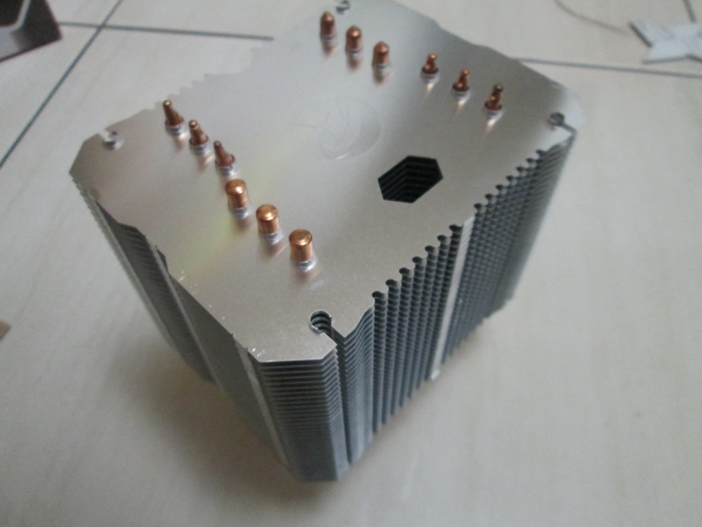

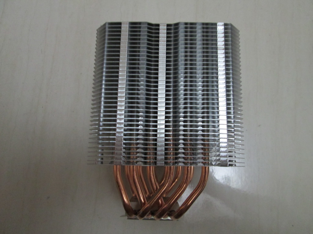

散熱器本體..果然是走靜音級的龐然大物(這樣看可能還沒感覺..呆會連主機板拍就FU了
側邊採鰭片折角支撐
鰭片進風處則採齒鋸設計
內部則採用角狀折角導風

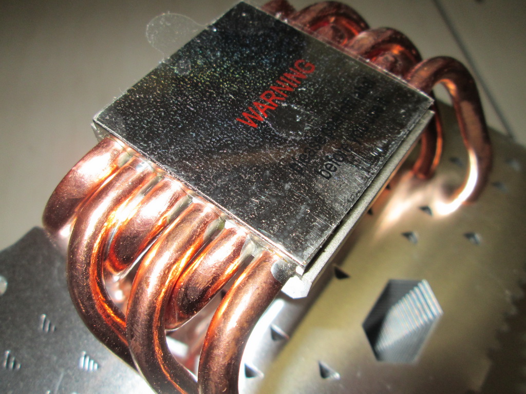

底部特寫.熱管採用焊錫補強傳導!
拋光特寫.....
14公分超薄扇.厚度僅僅1.3公分!!
這顆散熱器也可以安裝12公分風扇!!

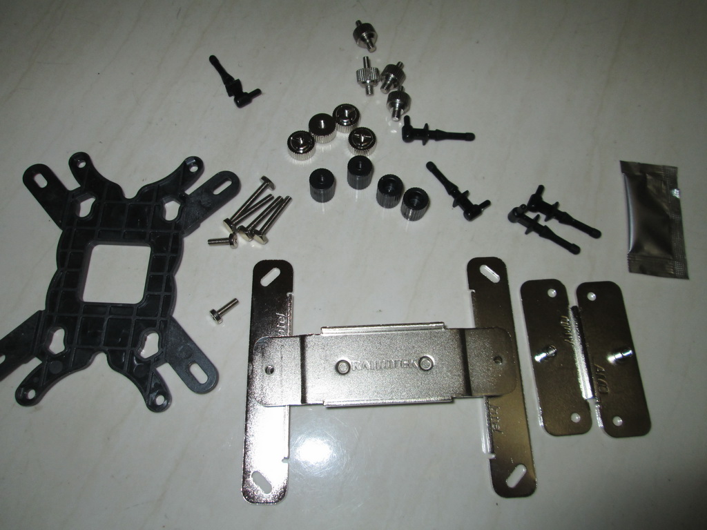

扣具 前面介紹過.市面上不管是新舊平臺 甚至是未上市的Z97/X99都支援
除了...N年前的AMD 939腳位

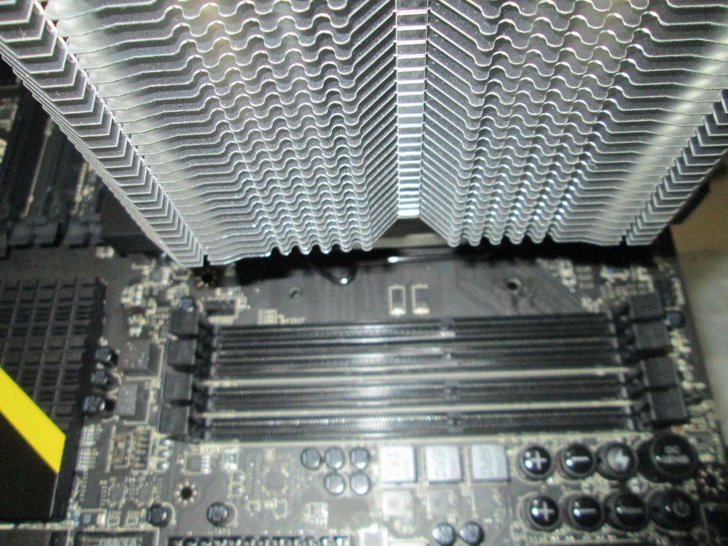

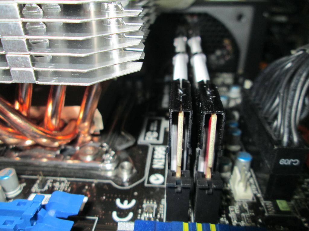

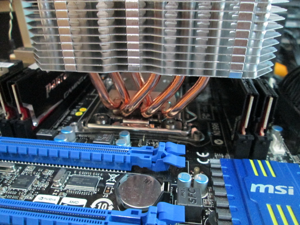

先看一下 這顆採非對襯設計的好處.可依需求選擇風扇安裝位置調整
在X79平臺上..風扇要裝左邊就歪右..裝右邊就歪左 XD
歪一邊後的距離
搭配Z87 XPOWER 特寫
