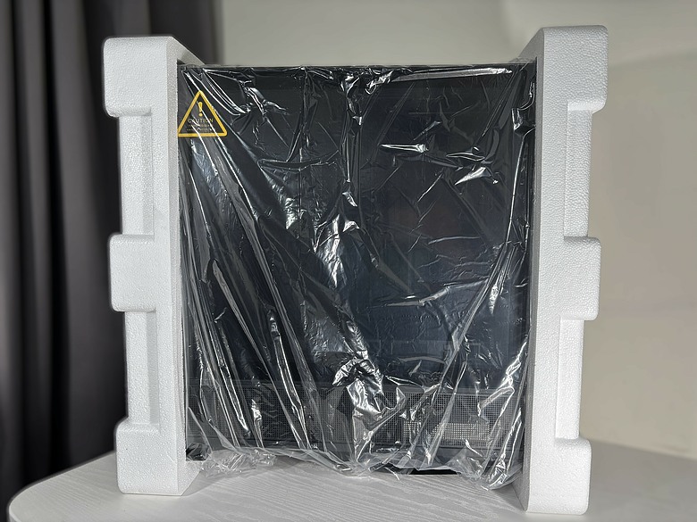

▲將 Antec P30 Air 從外箱取出後,在內部採用了兩塊大型的保麗龍進行前後固定,對於具有側透玻璃的機殼款式,仍然採取與 P7 S 相同的防護包材,或許是出於對成本的考量,但還是希望可以採用更好的 EPE 珍珠棉~

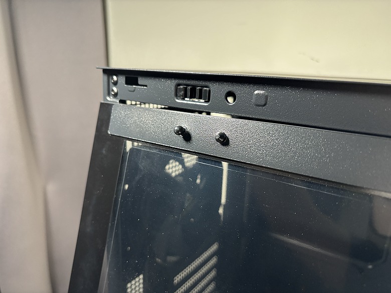

▲側板鋼化玻璃採用便利的球型卡扣設計,只需輕輕向外施力即可卸下,無需與繁瑣的螺絲搏鬥,這種免工具設計不僅提升了裝機效率,也讓日後清潔或更換硬體變得更加輕鬆優雅~
▲玻璃邊緣結合了金屬強化支架,這不僅是為了固定快拆扣點,更是為了保護玻璃邊角,降低意外撞擊碎裂的風險;我想看到這裡你應該也有感覺,Antec P30 與 P7 S 的五金架構不能說是極為相似,只能說是一模一樣,同樣還保留著抽拉式卡扣的凹槽~
▲在這個價位帶的機殼中,4mm 厚度不僅提供了極佳的結構剛性,更能有效降低內部風扇高速運轉時產生的共振噪音,同時確保了透明展示的安全性與質感~

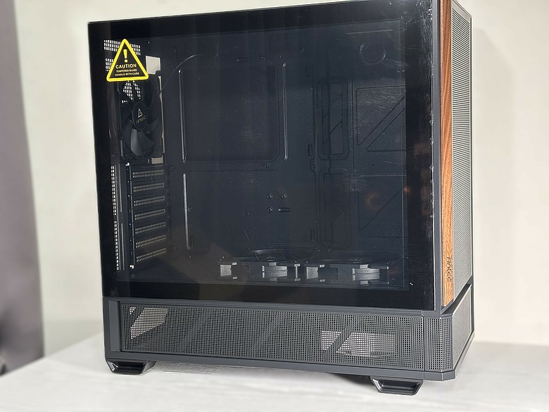

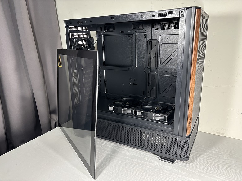

▲卸下 4mm 鋼化玻璃後,我們終於可以毫無阻礙地審視 Antec P30 Air 的內部佈局,這張全景圖揭露了這款機殼為了達到「極致風流」所做的精確空間規劃,這是一款標準架構的機殼,主機板安裝底板除了中央的 CPU 散熱器更換孔位外,周圍並沒有為背插接口預留的專屬開孔,所有的接線必須依循傳統方式,從右側與上方帶有橡膠墊的理線孔來引出~
▲這就是細節的魔力,Antec 大可繼續採用一般風扇,但他們卻願意在 P30 Air 的分艙平台上預裝反向風扇,目的在由下往上吹,維持「進氣」功能的同時,不讓扇葉支架去破壞了整體的美感~

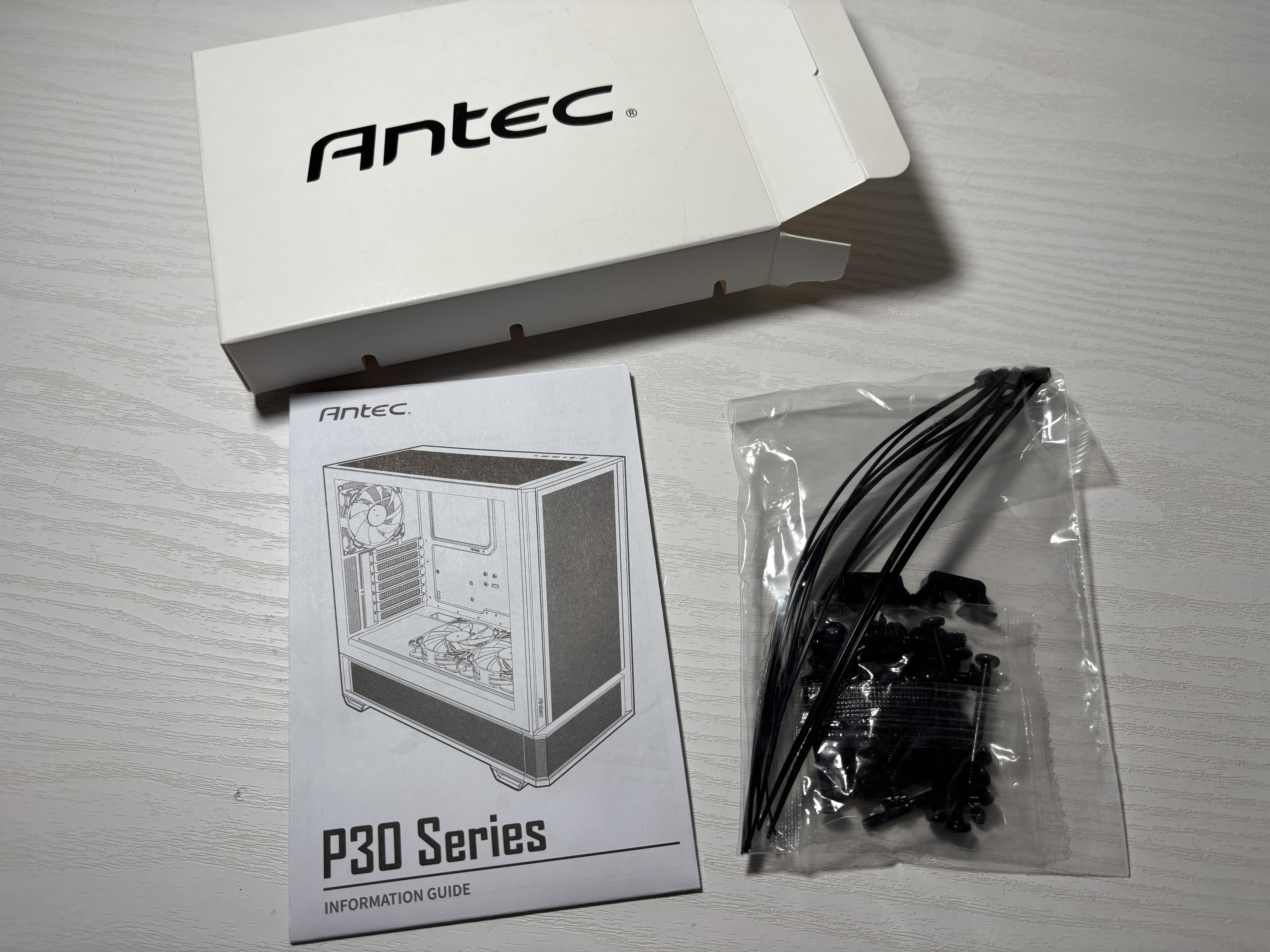

▲通常平價機殼的螺絲包只是隨便塞在塑膠袋裡,但 Antec P30 Air 的相關螺絲配件放在硬碟架中,並附上了一個印有 Logo 的白色紙盒中,裝機的秩序感,就是從這個配件盒開始的!
▲打開這個白色配件盒,裡面放著紙本說明書與螺絲包,附贈了約 5 條基本款束線帶,雖然背板已經有三道魔鬼氈主通道,但這些細長的束線帶在處理 CPU 供電線或後置風扇線材的定點固定時,依然是對於力求整潔所不可或缺的小工具~

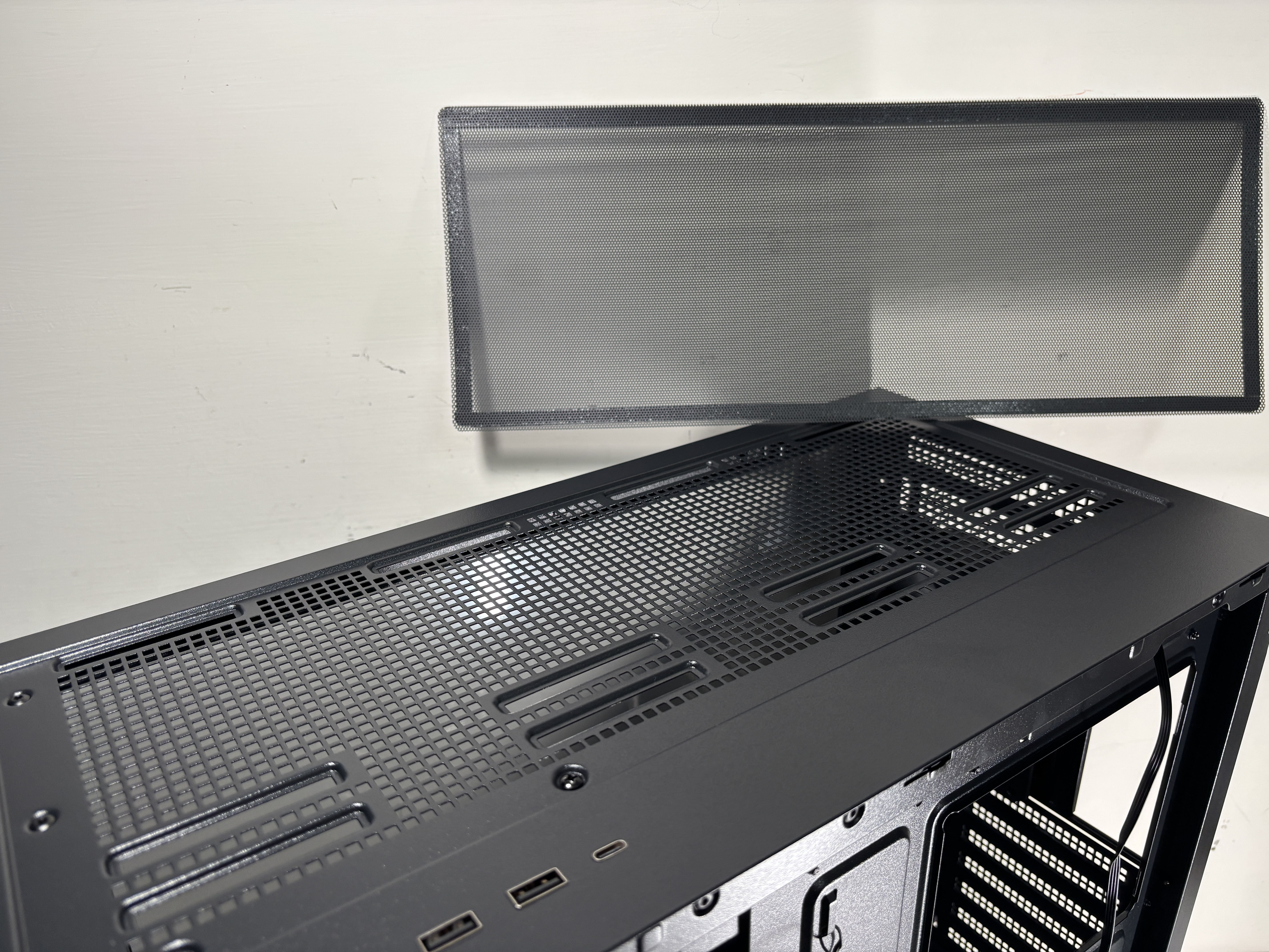

▲機殼上方可以支援到 360mm 水冷或是兩個 14 公分風扇;雖然頂部通常是作為「排風」使用,安裝濾網會微幅增加排風阻力,但它的最大作用是「防止落塵」,當主機關機、風扇停止運轉時,能有效阻擋空氣中的灰塵與毛髮從頂部孔洞掉入主機內部!
▲目前市面上標準的一體式水冷,水冷排厚度約為 27mm,加上標準風扇厚度 25mm,總厚度大約是 52mm,而 Antec P30 Air 的頂部挑高空間並不是特別充裕,主要還是仰賴頂部鎖點偏移的方式來兼容水冷,因此在安裝水冷之前,一定要先把 CPU 線材以及相關頂部的風扇、燈光接口先插好!

▲Antec 預先幫玩家鎖好這兩顆反向風扇並理好線,本意是為了提升開箱即用的爽度,但可惜忽略了標準 ATX 主機板最底下一排的固定銅柱,正好就位於這個「風扇死角」的正上方!在這個狹窄的夾縫裡,標準長度的十字螺絲起子根本無法垂直進入,硬轉不僅容易滑牙,還可能刮傷主機板底部的精美裝甲或元件
▲這個設計不僅僅是讓鎖螺絲變困難,主機板底部往往也是各種接口的聚集地,包含剛剛提到的,最考驗耐心的分離式 F_Panel 跳線、USB 擴充線等,風扇擋在這裡,手根本伸不進去插線,雖然心裡會覺得很嘔,但最保險且顧及整線美觀的做法,就是先花一分鐘將風扇拆下,等主機板安穩鎖好、底部所有排線都插緊理順後,再將風扇鎖回!

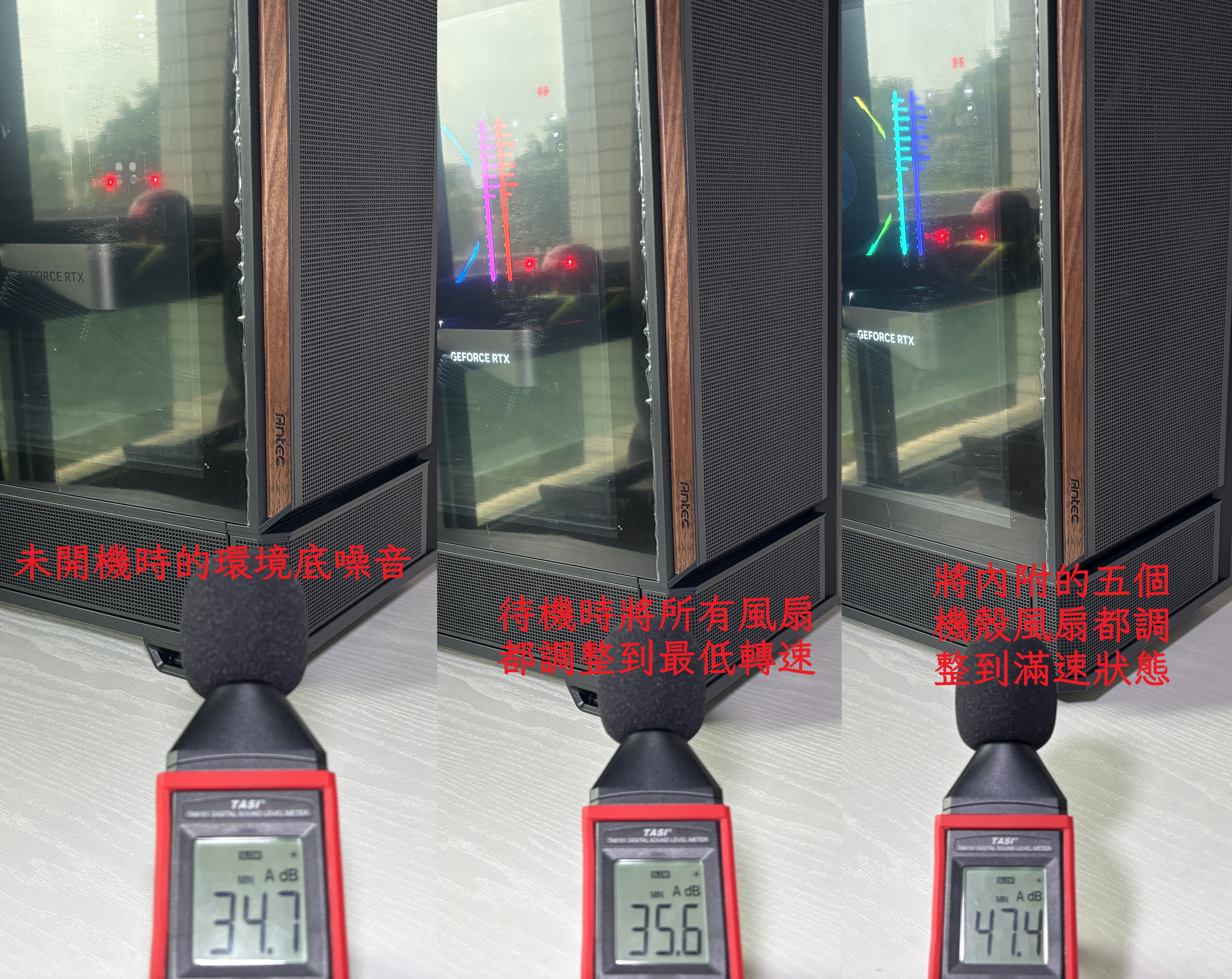

▲在未開機時的環境底噪音約 35 分貝左右,開機後略為上升到約 36 分貝,而在滿速狀態下約 47.5 分貝(塔散上的風扇仍維持最低,顯卡風扇停轉),在風扇配置上雖然略有不同,但整體並不會覺得比 P7 S 還要吵

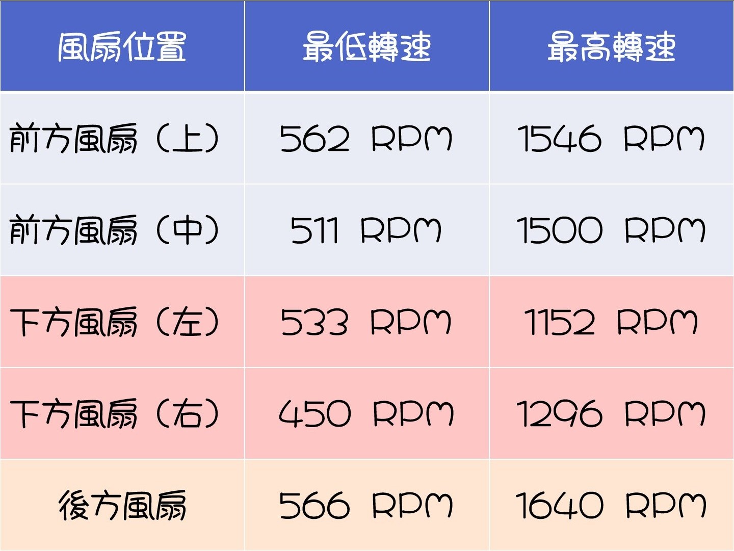

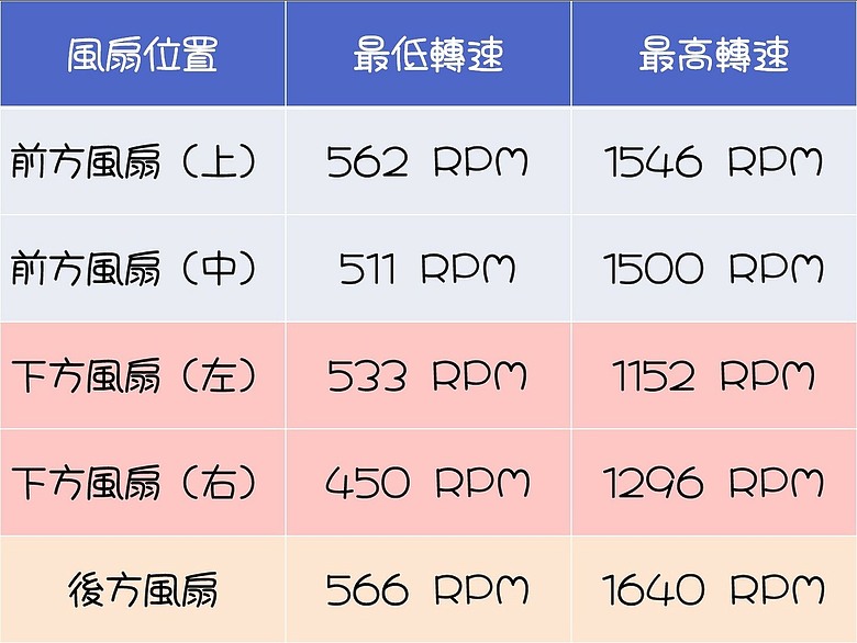

▲在風扇轉速的部分我也做了實測,在前方的 14 公分風扇的轉速策略上並沒有比 12 公分低很多,只大概略降了 100 RPM 左右而已,在分艙平台上的 12 公分反向風扇倒是低了不少,最高轉速僅約 1200 RPM,因此詩人會建議大家要串接的話,前方可以與後方風扇一組、下方的兩個一組,這樣在轉速上的判斷會比較精準一點~
▲想要獲得較好的靜音體驗的話,我會建議大家將機殼風扇轉速調整到約 1000 RPM 左右,此時整體噪音表現大約只有 40 分貝出頭,再加上遊戲時的負載,塔散、顯卡與電源風扇的加入後,整體也只有 44 分貝左右,是個非常能夠接受的噪音表現~
