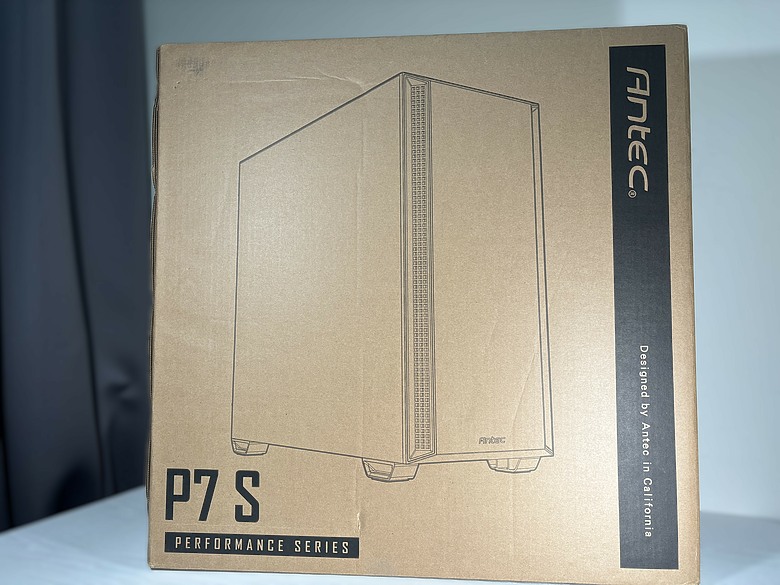

▲從環保牛皮紙質的外箱可以看到,P7 S 隸屬於 Antec 歷史悠久的 Performance 系列,外箱標語「Designed by Antec in California」彰顯了其設計血統!沒有多餘的色彩點綴,只有簡潔的機身線條勾勒,直接傳達出這款機殼的核心訴求:穩定、紮實、專業~

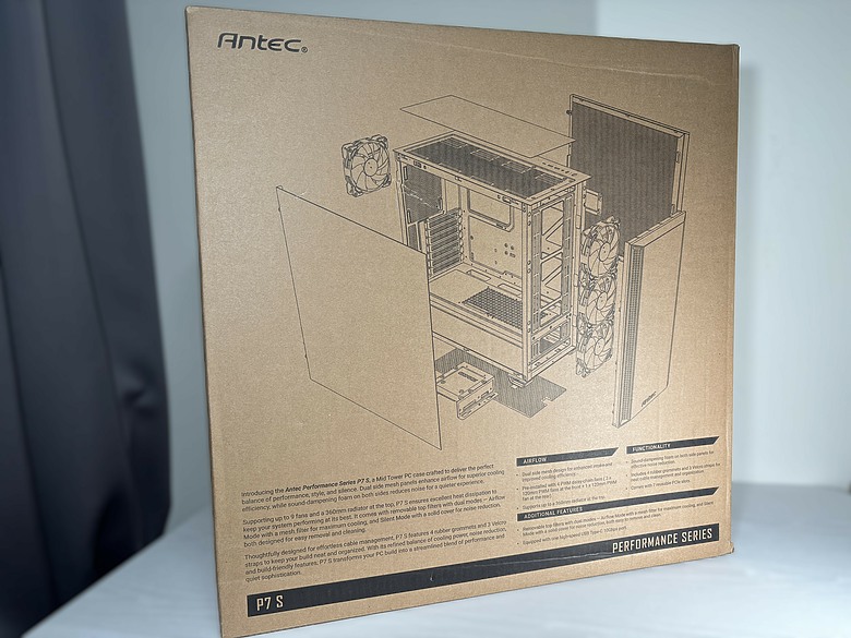

▲轉到外箱背面,這張「爆炸分解圖」直接揭示了 Antec P7 S 作為靜音堡壘的核心設計架構,內部直接預裝了四個 12 公分風扇,它們的噪音表現會是詩人想要注意的重點之一

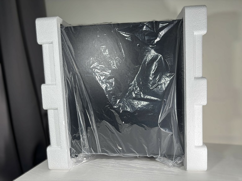

▲將 Antec P7 S 從外箱取出後,可以看到內部採用了傳統的白色保麗龍作為緩衝包材,雖然保麗龍在拆卸時容易產生碎屑,對於追求開箱體驗的玩家來說稍嫌麻煩,但對於 P7 S 這種「重劍無鋒」的靜音機殼來說,這正代表了它不玩虛華包裝、將每一分預算都花在「靜音實戰」上的態度!

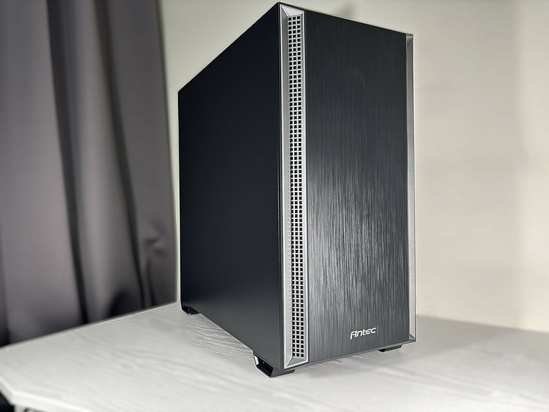

▲正式亮相的 P7 S,展現出了一種極具專業感的「職人氣息」,這並非一台一眼驚豔的機殼,但絕對是那種耐看且能輕易融入各種裝潢風格的設計!前面板的大面積髮絲紋處理非常細膩,在光線下呈現出的金屬光澤感,成功擺脫了塑膠材質常見的廉價感,營造出穩重且內斂的視覺基準~

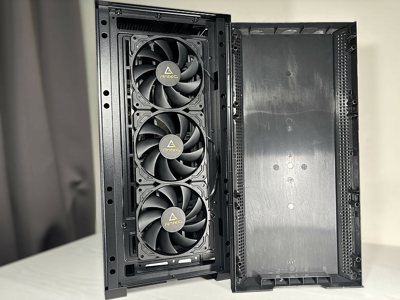

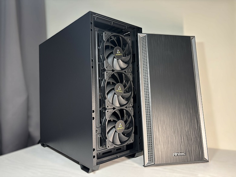

▲卸下前面板後,我們終於能一窺 Antec P7 S 隱藏在簡約外表下的「進氣心臟」,不過或許有些人會覺得說,為什麼前面板不也鋪上吸音棉呢?其實前面板內側與風扇之間需要留有一定的空隙作為緩衝區,讓空氣從兩側的網孔吸入後,能順利轉向進入風扇,如果在這個空間貼上具有厚度的吸音棉,可能會大幅縮減風扇吸氣的空間,增加吸風阻力,進而導致進氣量下降,讓內部零件溫度升高!

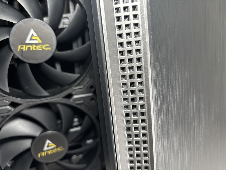

▲可以看到側邊的銀灰色飾框內,佈滿了方格式的進氣孔位,這種設計不僅增加了進氣面積,也讓整體視覺多了幾分工業設計的層次感,打破了全黑面板的單調!仔細看格柵內部,可以看到細密的防塵網緊貼在進氣孔後方,雖然這是一個非常加分的設計,但濾網是直接鑲嵌、固定在前面板框架內側,日後若要徹底清潔,玩家必須先將整塊前面板「大力拔開」,再利用吸塵器或空壓機從內向外吹除灰塵,對於追求便利性的玩家來說,這確實增加了一道工序!

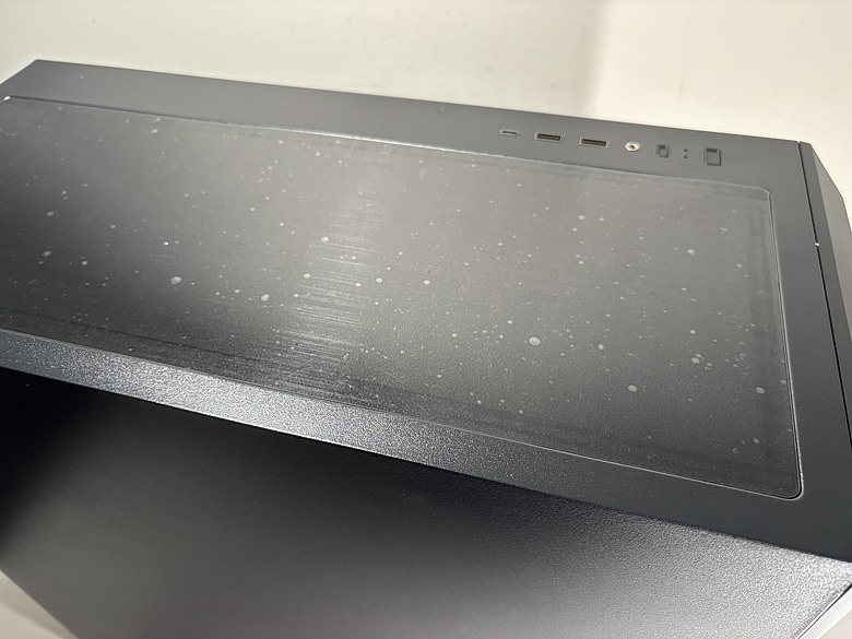

▲在頂部的處理上非常有意思,預設了一塊高密度的靜音蓋板來打造極致的靜音模式,當蓋上這塊與機身同色的實體蓋板後,頂部會形成一個幾乎完全封閉的音流屏障,一方面能夠減少落塵,另一方面能有效阻止內部風扇與硬體的噪音向上傳導,是打造深夜無聲主機的關鍵!

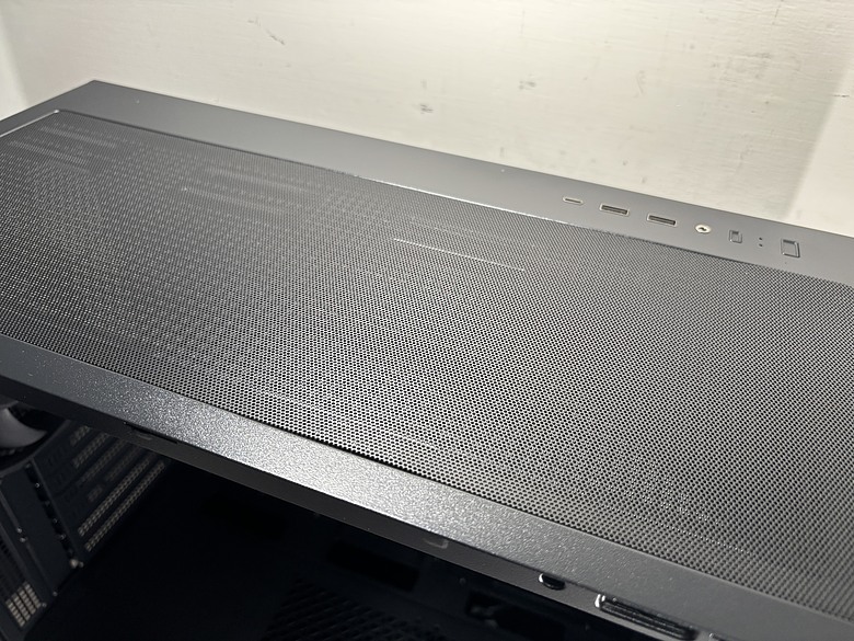

▲但你肯定會納悶,那我頂部要裝水冷怎麼辦?不用擔心!打開側板後就能看到內部還提供了一片大面積的磁吸式防塵網,對於更想要注重散熱的用戶多一種選擇~

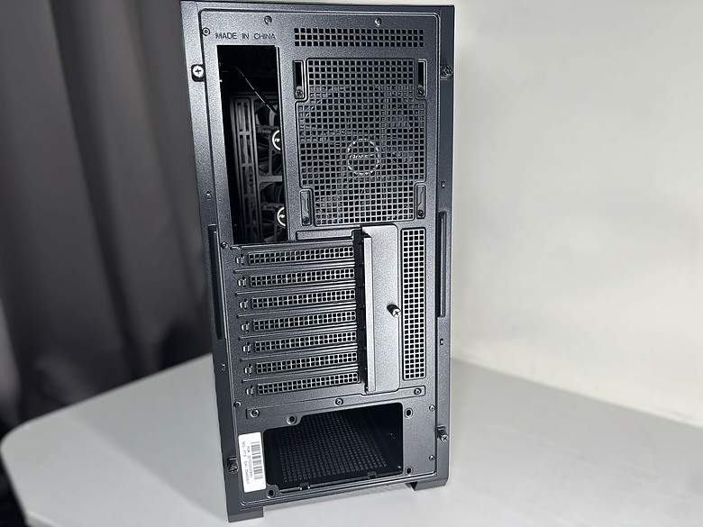

▲轉向機殼後方,僅支援一個 12 公分的風扇位,七槽 PCIe 擋板全部採用可重複拆裝的設計,沒有妥協於成本所採用的折斷式一次性擋板,頂部的挑高空間可以看得出來不是特別多,主要採用偏移的設計來避讓主機板與記憶體

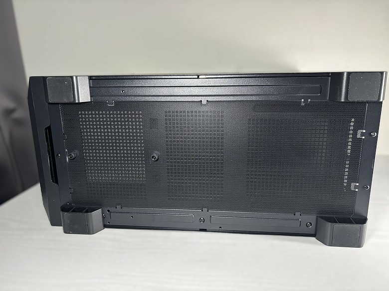

▲在深入內部之前,我們把機殼推倒來看看,不同於一般入門機殼僅在電源下方放一小塊濾網,P7 S 底部採用了大面積的簡易卡扣式濾網,這不僅保護了電源供應器的進氣口,連前方硬碟架區域的散熱孔位也一併照顧到了,雖然這種固定方式在底部要進行清潔時需要放倒機身才好拿取,但其防護範圍確實令人安心~

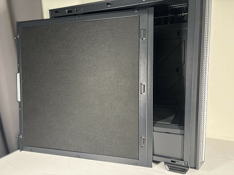

▲當卸下 P7 S 的側板,第一眼絕對會被這片幾乎覆蓋整張鋼板的高密度吸音棉所吸引,這不是裝飾,而是這台機殼能自稱為「堡壘」的科學依據!吸音棉採全覆蓋設計,這意味著 CPU 散熱器、顯示卡、以及電源供應器運轉時產生的各種震動與高頻噪音,在傳出機殼前都會先被這層厚實的材質吸收!

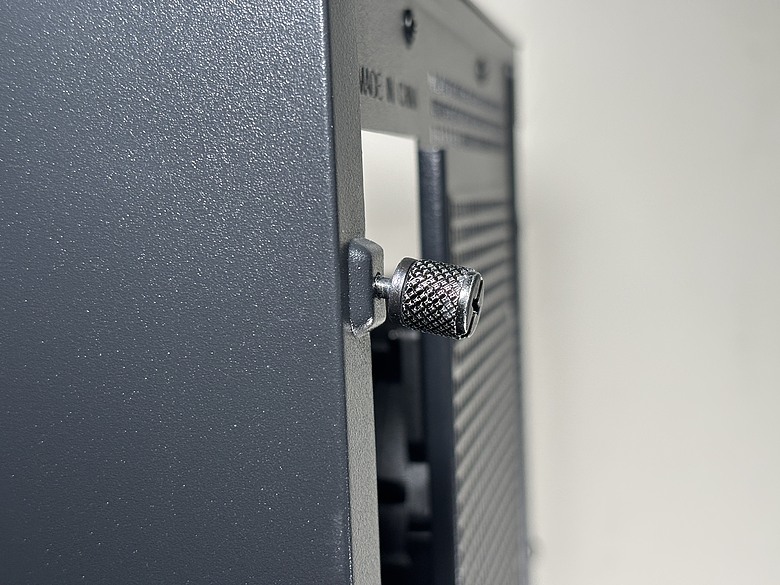

▲在側板的防脫落手擰螺絲內側,我們可以清楚看到多了一層防震/防刮墊片,這是一個讓硬體老手會心一笑的小設計!墊片能有效隔絕金屬螺絲與側板烤漆的直接摩擦,也能確保螺絲孔周邊不會產生難看的掉漆或圓形刮痕,這對於追求「精密感」的玩家來說,質感就在這些微小的地方體現出來~

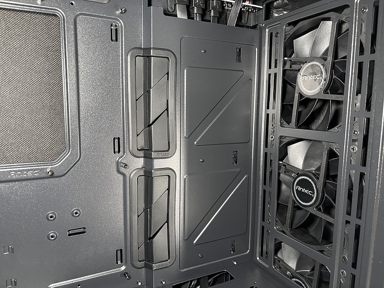

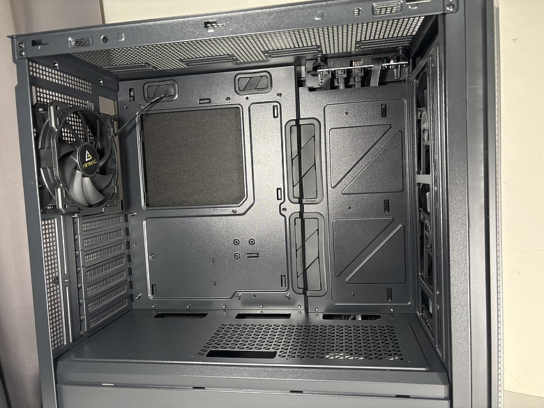

▲在主機板周邊,可以看到分佈合理的走線孔位,且除了分艙平台之外,從正面看都配備了厚實的橡膠圈,這不僅能遮住後方雜亂的線材,更能保護線材不被金屬邊緣割傷,讓整機內部視覺變得乾淨!

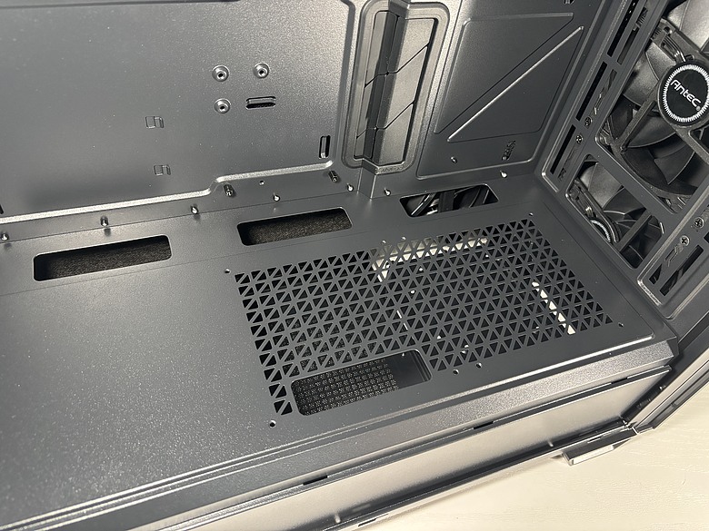

▲仔細觀察在電源艙上方散熱孔位周邊,可以發現明顯的螺絲固定孔位,這代表 P7 S 支援在電源艙上方額外加裝兩顆 12 公分風扇,可以直接加裝風扇來為顯示卡加強散熱效能,解決靜音機殼前面板進氣可能稍緩的隱憂!這也是為什麼底部的濾網要做到全面覆蓋的原因~
▲注意到主機板右側有一個明顯的「隆起階梯」設計了嗎?這不只是為了結構強度,更關鍵的是它創造了一個自然的線材出入口,也增加了背後理線的空間,不過也因為這樣的設計,主機板僅能支援到 ATX,無法再相容更大的 E-ATX
▲主機板安裝位上方留有一定的寬裕空間,這對裝機者來說是相當友善,這代表待會在安裝大型塔散或 CPU 8-Pin 供電線時,手部有足夠的活動範圍,比較不會被頂部的風扇或冷排鎖點卡住,但對於安裝水冷來說,還是建議要先把線材接好再來固定冷排!畢竟這咖機殼並沒有可以掀開天靈蓋的設計

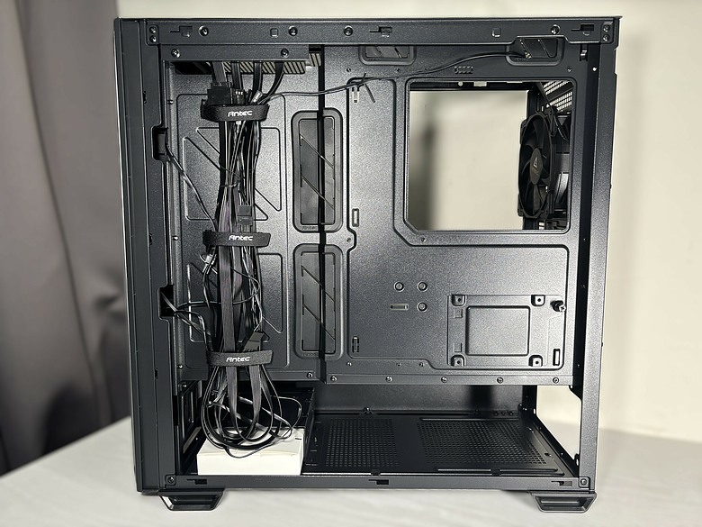

▲有看到左側那三條帶有 Antec 字樣的魔鬼氈了嗎?這在入門級距的機殼中是非常奢侈的配置!讓你不需要用到任何一根一次性的塑膠紮帶,就能將主機板 24-pin、I/O 排線整理得井然有序,在左側留有約 25mm 的深度,右側雖然只有約 15mm,但要應付 CPU 供電線以及 SSD 也夠用了~

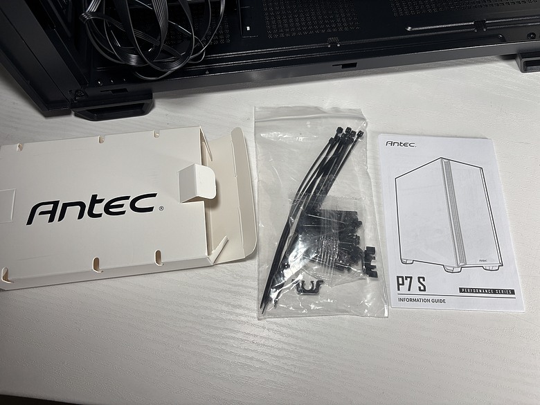

▲在碟架這裡有個白色的配件盒,裡面是簡易的紙本說明書以及裝機時會需要用到的束帶、螺絲,其中比較貼心的是安裝在分艙平台上的長螺絲也有附上,甚至是只能安裝兩個風扇位還給到了 12 個螺絲~

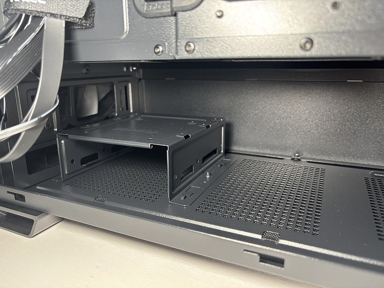

▲在底部有硬碟架的兩個固定螺絲,位置不可調整,拆下後往後抽即可取下,可以安裝兩個 HDD 或 SSD

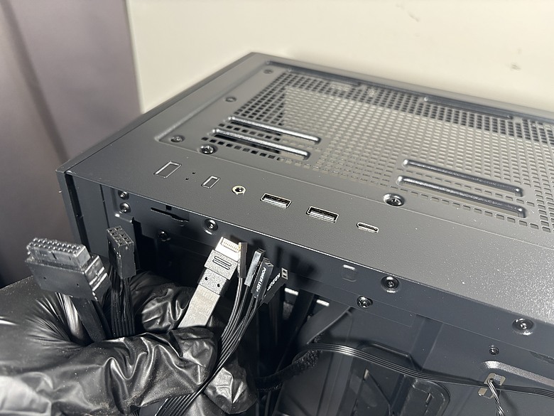

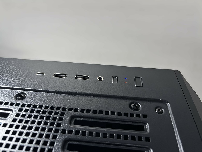

▲頂部 I/O 提供了開機鍵、重開鍵、音源複合孔以及標準的 2A1C,其中最令新手頭痛的前置控制跳線 F_Panel 並不是一體式的設計,需要一條條慢慢插,LED 跳線還得注意正負極,這點真的很可惜!

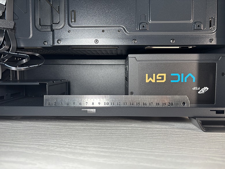

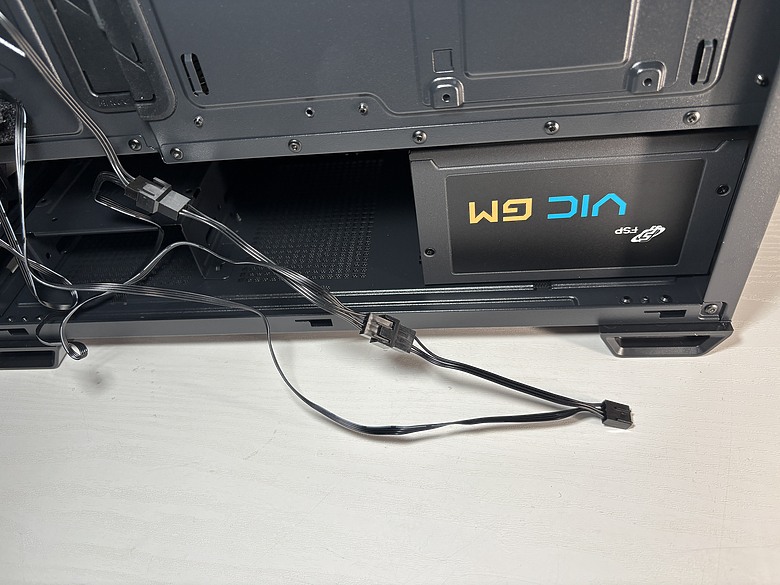

▲電源的整體空間非常充裕,以我這次準備要搭配使用的全漢 FSP VIC GM 850W,身形僅有 15 公分,距離硬碟架還有約 13.5 公分的距離,再扣除掉模組接口的空間,少說也還能保有 10 公分的空間,能把多餘線材塞得漂漂亮亮、不壓迫風道的餘裕~
▲或許這就是為什麼 P7 S 敢標榜靜音的關鍵原因之一,因為有了 PWM 控制,才能根據實際溫度動態調整轉速,如果你偏好安靜,可以設定在 50 度以下維持低轉速,這樣在深夜使用時,這台主機真的會像消失在房間裡一樣安靜!而前面的三個風扇具備公母頭串接設計,後方風扇卻沒有,這裡我懷疑是否型號不同,或是轉速區間不一樣,稍後實際再來好好確認一下!

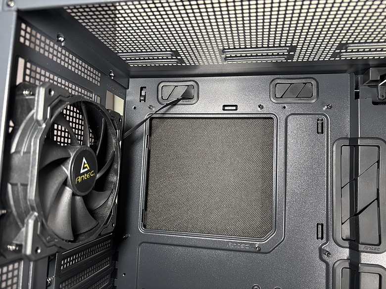

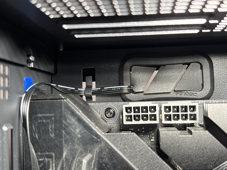

▲再裝機的過程中我發現了 Antec P7 S 在主機板左上方最狹窄的區域裡還藏了一個小細節,在橡膠保護圈旁還有個理線扣可以用來固定後方風扇的線材,維持了內部空間的絕對清爽,細節控超愛!

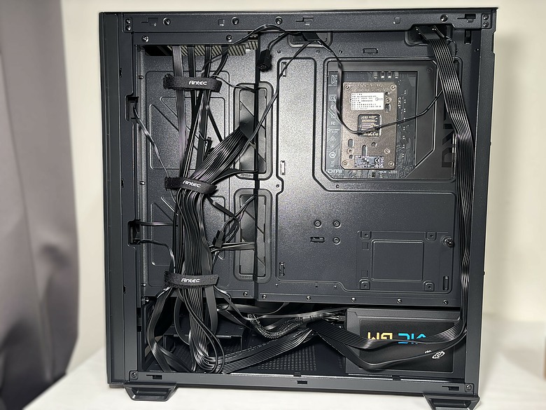

▲可以看到左側主幹道上的線材被那三條 Antec 魔鬼氈束帶牢牢收納,這種設計讓線材呈現筆直的垂直路徑,不僅美觀,更重要的是它壓低了整體線條的高度,而右側 CPU 供電線就沿著邊緣走位就好,這對於要蓋上那塊「帶有吸音棉側板」的機殼來說至關重要,完全不必擔心會擠壓到隔音材~

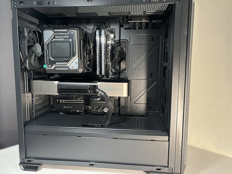

▲裝機完成!比較需要注意的是,如果是安裝旗艦級的厚重顯卡,記得自己再補一個顯示卡支撐架;在還沒開機之前,沒有 RGB 的喧賓奪主,反而讓硬體本身的工業設計線條成為主角,不過就算有燈光也無妨,反正蓋上側板後一樣看不見~

▲頂部 I/O 的開機、硬碟指示燈,這種獨立的紅藍指示燈越來越少見,雖然它們看起來有點「傳統」,但這正好呼應了 Antec Performance 系列的初心:「實用主義至上」,在這種無側透的靜音環境下,它們是你與這台「沈默巨獸」溝通的唯一窗口!藍色的靜謐與紅色的脈動,在全黑的磨砂表面上,其實有一種老派但迷人的硬體儀式感~

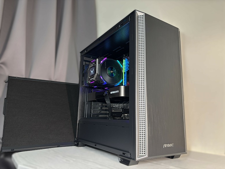

▲它不是那種在聚光燈下爭奇鬥豔的產品,而是在深夜裡默默陪伴你、不發出一絲雜音的可靠夥伴!即便內部燈光絢麗,但當這塊側板蓋上的那一刻,所有的光芒與噪音都將被收納進這個極簡的箱體內,這正是 P7 S 使用者的浪漫「我知道我內部強悍,但我選擇不炫耀!」

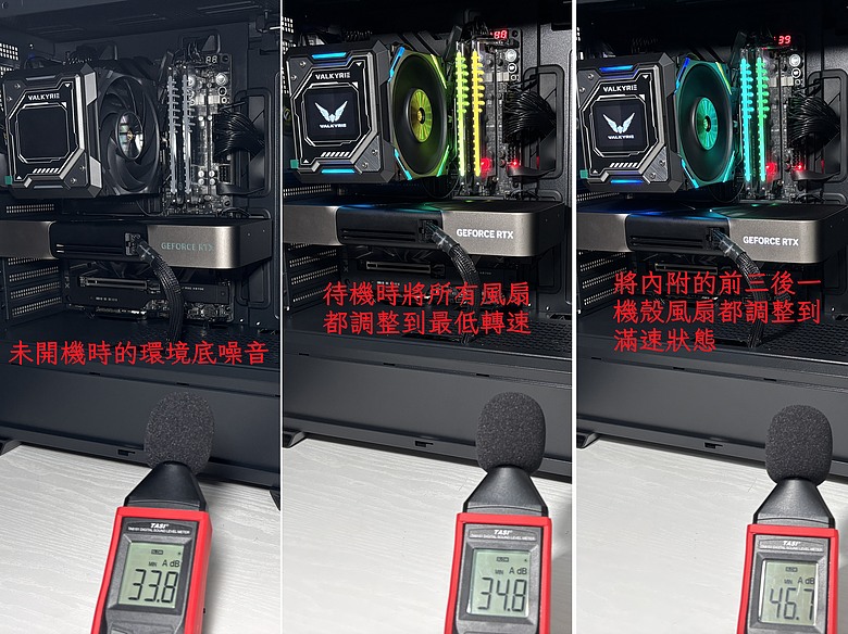

▲在溫度測試之前,我們先來感受一下機殼內附風扇的噪音表現!在未開機時的環境底噪音約 34 分貝左右,開機後略為上升到約 35 分貝,而在滿速狀態下快接近 47 分貝(塔散上的風扇仍維持最低,顯卡風扇停轉)

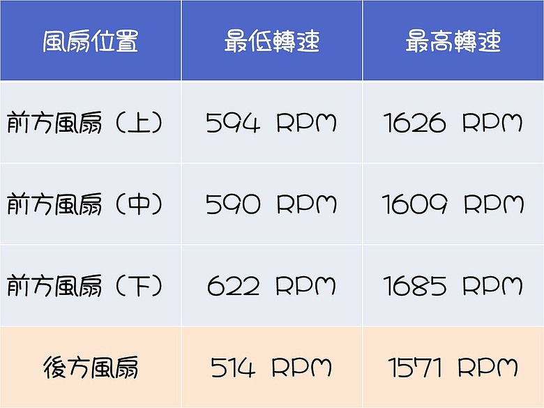

▲在前面我們有提到,後方風扇並沒有像前面的風扇具有串接設計,懷疑是不是型號不同而有轉速上的差異,實際裝機時我並沒有把全部都接在一起,而是把每個風扇獨立接在主機板的風扇接口上,實測結果雖然有些許不同,但都屬於是 600~1600 ± 10% 的誤差範圍中,因此原廠設計把這四個風扇都串接在一起,再接到主機板上的一個風扇接口,是個非常合理的設計~

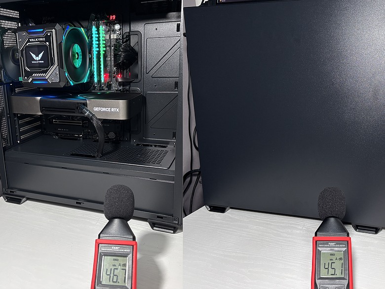

▲在四個機殼風扇滿速狀態下,噪音表現為 46.7 分貝,而將帶有吸音棉的側板給蓋上之後,下降了 1.6 分貝,噪音表現變成了 45.1 分貝,在聽感上還蠻明顯的!

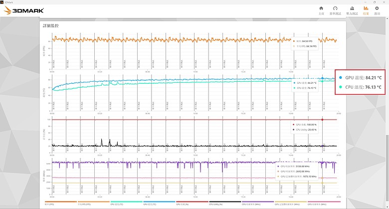

▲看完了噪音表現,接著重頭戲就是散熱效果了!將所有風扇轉速均調整到約 1000 RPM,顯卡風扇固定 60%,此時是將前面板、側板、頂部蓋板全都蓋好蓋滿的完全體狀態,噪音大約 42.5 分貝,CPU 溫度約 76 °C、顯卡溫度約 84 °C

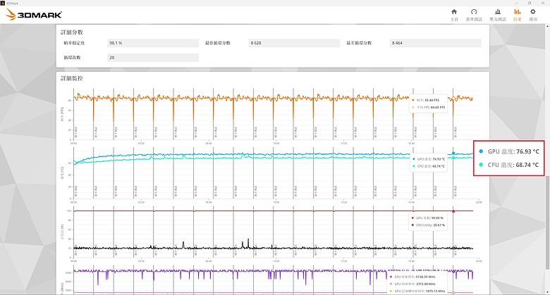

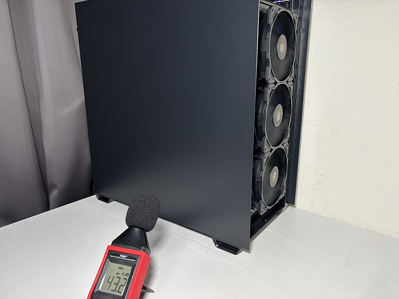

▲其實我對於這樣的溫度表現有一點困惑,比我想像中要高出許多,詩人懷疑是前面板封死只留兩側的進風口不夠所導致,為了驗證我的想法對不對,所以我將前面板給拆除再次進行測試!也因為打開了前面板,在噪音表現上也略微上升了一些,從 42.5 分貝增加到 43.2 分貝
▲同樣是進行 3DMARK Steel Nomad,僅僅只是打開前面板的小動作,CPU 溫度能從 76 °C 降到 68 °C ,顯卡溫度也從 84 °C 下降到 76 °C,雙雙降了至少七度之多,這證實了詩人的直覺:側邊那兩排進氣孔,確實餵不飽內部的風扇!
▲ Antec P7 S 前面板的鋁合金髮絲紋理在光線下真的很迷人,這種質感是 Mesh 網孔機殼永遠無法提供的沉穩與專業感,但也必須面對物理的代價!正如我們在測試中看到的 7°C 溫差,這塊漂亮的前面板成為了效能的緊箍咒,側邊格柵雖美,但在高負載下依然難以餵飽那三顆強力的原廠風扇,如果 P7 S 未來能加入側開轉軸設計,讓前面板像一扇門一樣可以自由開啟的話,絕對會讓這款機殼在同價位中毫無對手!

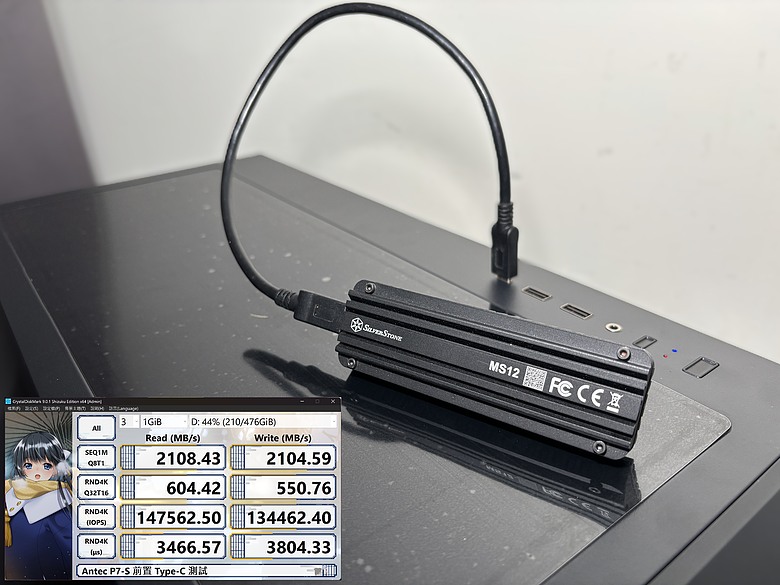

▲最後我也測試了前置 Type-C 的傳輸速度,從 CrystalDiskMark 的成績來看,讀取 2108 MB/s、寫入 2104 MB/s,若是 10Gbps 的接口,扣除損耗後極限通常在 1050 MB/s 左右,而這組數據直接翻倍,證實了 Antec P7 S 隨附的那條 Type-E 內接線材與接孔具備完整的 20Gbps 傳輸實力!

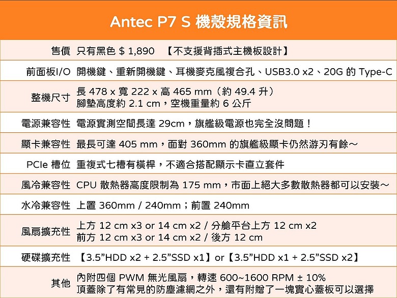

▲老規矩,依照慣例,每次機殼的開箱,詩人都會再次整理出更加詳細的相關規格給大家參考,記得點讚收藏一下,回去慢慢看,希望對大家都能有所「收貨」!
