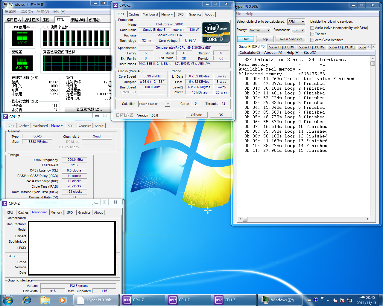

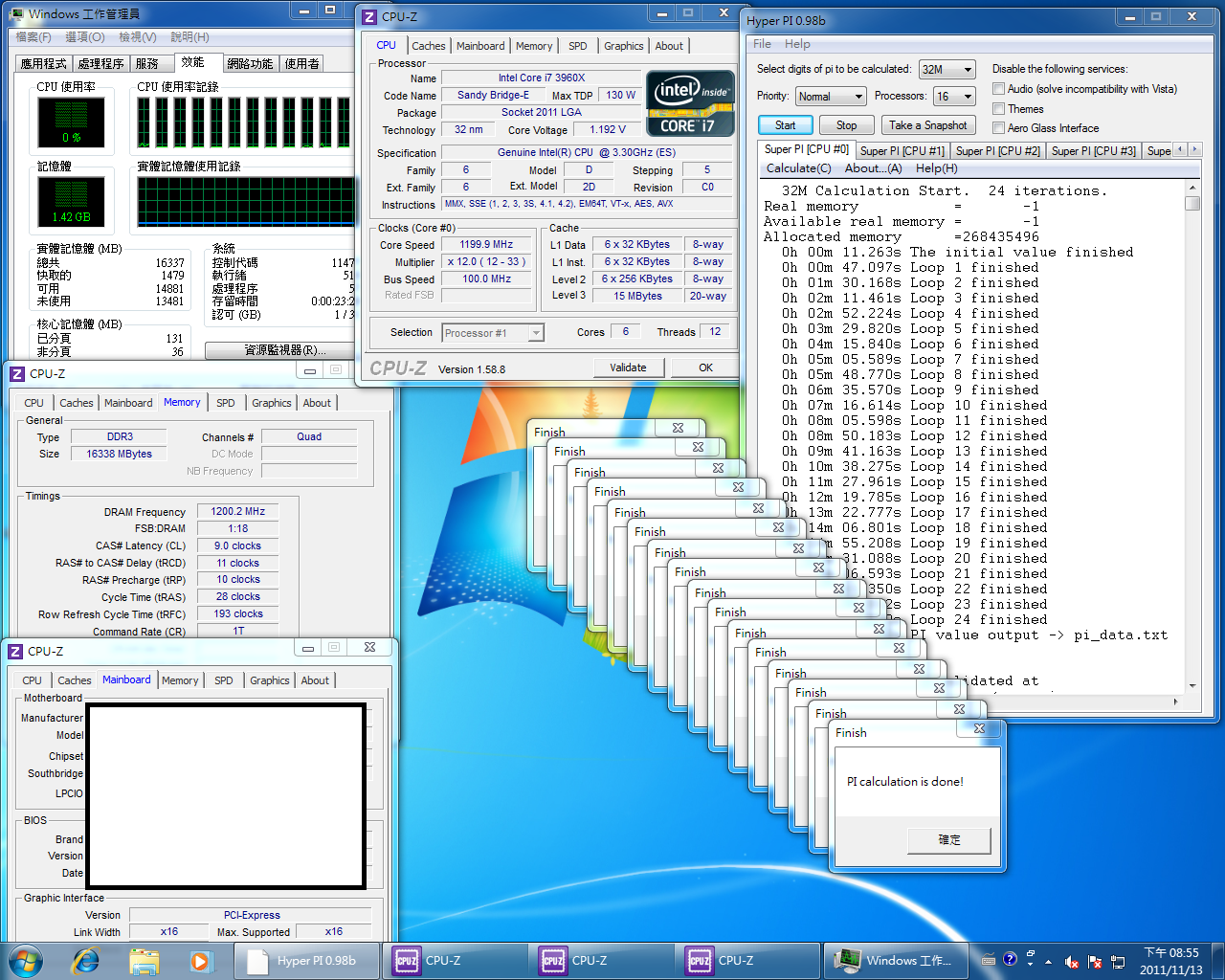

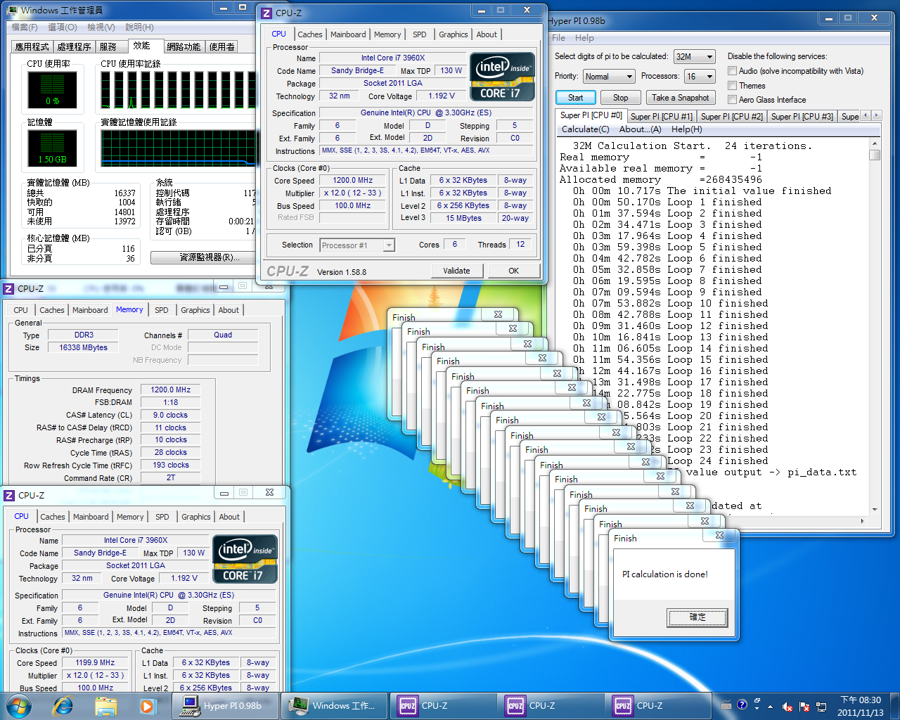

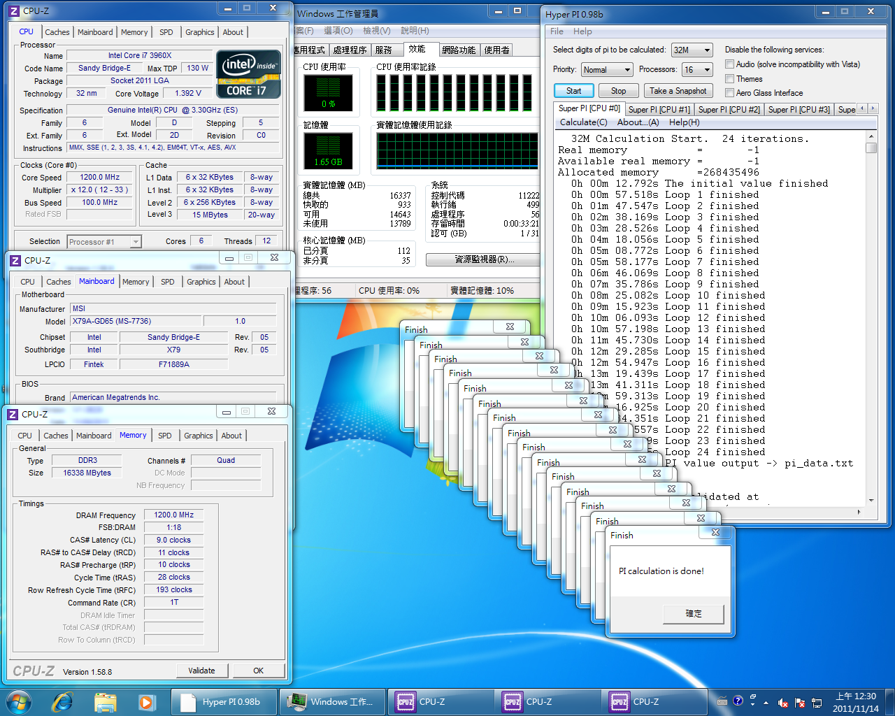

Toppc 榮譽會員 已加入 12/19/04 訊息 11,406 互動分數 236 點數 63 11/15/11 #13 官規2T跑完了.來試看看1T吧~ 不過在搞了半天的測試過程中.發現GSKILL的XMP參數抓的蠻準的 1T怎樣都過不了 只好動手調整副參數..微星主機板可以題供開啟XMP後 再將參數由AUTO設為LINK (四根跑同一參數)或UNLINK(四根可以分開調參數) 就可以調整你所想要的參數....至於看不懂或不會調的..一樣保留AUTO即可 主機板就會參考XMP的值下去跑(並不是每個參數放鬆就能開滴.更別說穩定了) 測試平臺設定同上...1T開跑

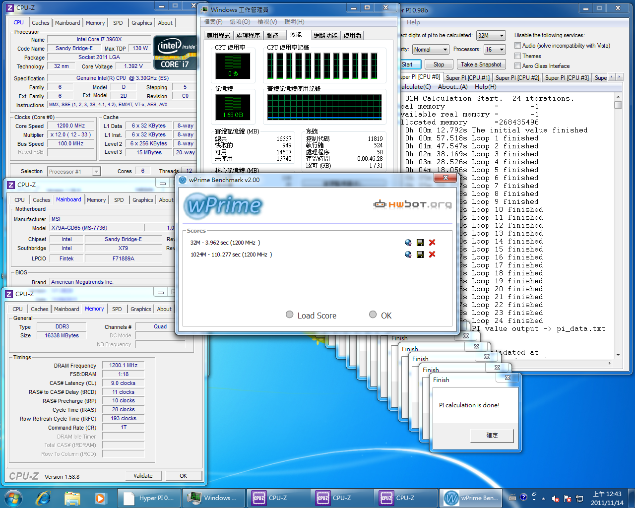

Toppc 榮譽會員 已加入 12/19/04 訊息 11,406 互動分數 236 點數 63 11/15/11 #15 沒想到一通電話講完回來...都跑完了 ;rr; 至於動了那些參數..我也忘了. ;rr; 有空回頭抓出參數後再放上來

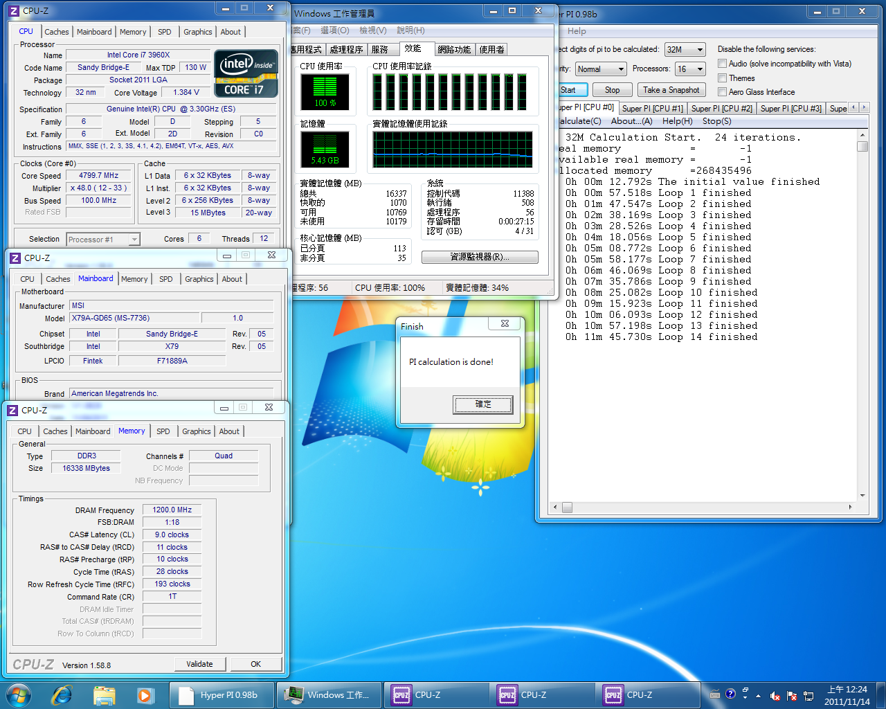

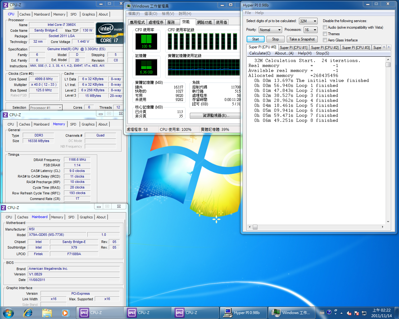

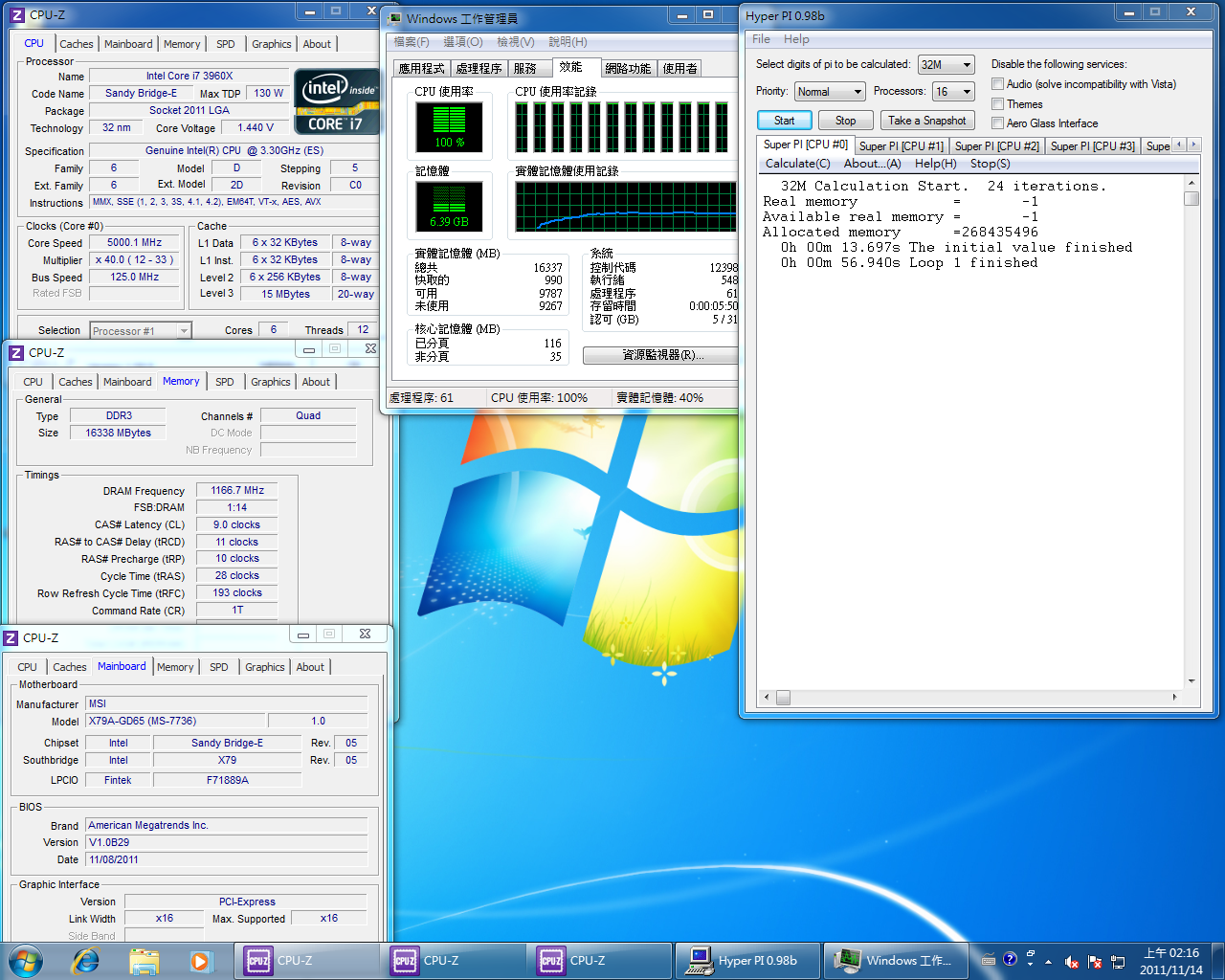

Toppc 榮譽會員 已加入 12/19/04 訊息 11,406 互動分數 236 點數 63 11/15/11 #16 接下來跑4.8G DDR3-2400 只跑4.8G是有苦衷的..等圖片貼完後再講 一樣啥都沒變..只調整CPU電壓跟倍頻 不過跑DDR3-2400 並不是每顆CPU都能上.這點非常重要喔!!

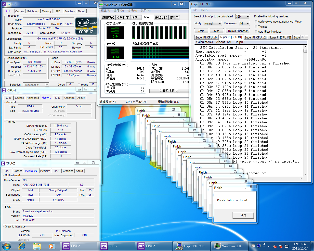

Toppc 榮譽會員 已加入 12/19/04 訊息 11,406 互動分數 236 點數 63 11/15/11 #19 接下來!! 萬一(其實機率蠻大的)你買的CPU上不了DDR3-2400的話怎辦!? 又萬一..像我這顆勞賽U...50外頻上不去的怎辦!? 來~~ X79比P67/Z68多一個好處.就是有外頻切換點 預設外頻為100MHz 在X79上面則有125/166/200可以選擇 目前125是幾乎百分之百(XEON除外)可以正常運作 166外頻則是百中無一的難挑 那CPU想上高一點的時脈...該怎辦!? 委屈一下記憶體..讓它跑1866除率.直接上挑125外頻X40=5G 當外頻為125時.記憶體設1866就是跑DDR3-2333 ^^ 參數懶得改了~所以照前面XMP加手動後直接改除率/拉外頻/降倍頻就直接跑
Toppc 榮譽會員 已加入 12/19/04 訊息 11,406 互動分數 236 點數 63 11/15/11 #20 跑完了........ 記憶體容量越來越大...跑測試的時間則是越來越久 ~"~ 16GB測試跑起來真耗時間
