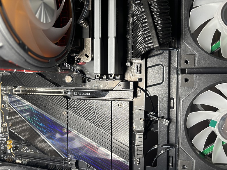

▲支援主流的 360 水冷之外,塔散容納高度更達 180mm,不僅能夠容納旗艦巨塔,對於顯卡的 12VHPWR 也更友善,不用擔心玻璃側板會去擠壓到接口造成安全隱患,整體最多能夠裝到 9 個風扇,相信在散熱上不用擔心~

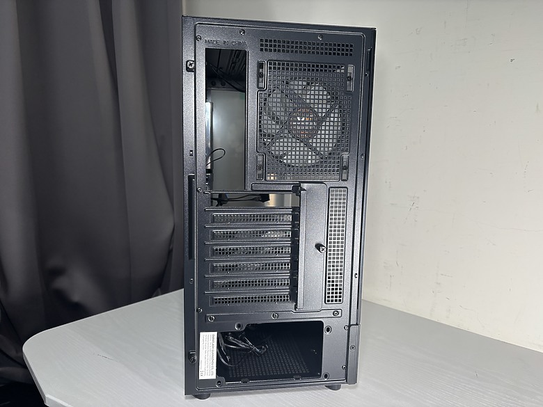

▲不過大家比較在意的可能還是 PCIe 擋板的部分,七槽之中第一槽是空的,其他皆是一次性擋板,對於目前多數主機板的 PCIe 槽位都從第二槽開始,選擇空掉第二個感覺會比第一個好一點!

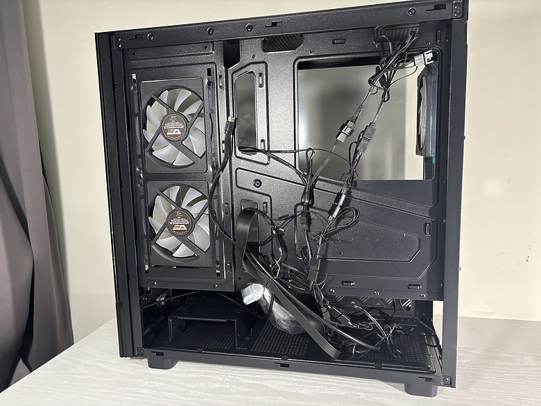

▲預裝的風扇在出廠時就已經先把所有線材都先接好了,配件螺絲也可以在這裡找到,雖然看著有些凌亂,但沒關係,我們一個個來看~
▲首先是風扇的部分,六個都是 4-Pin PWM + 5V 3-Pin ARGB 線材,並且均帶有子母串接菊花鍊,在出廠時風扇轉速線都已經全部接在一起了,只需要占用一個接口即可,但詩人並不是很喜歡這樣的作法,有能力的話還是建議自行分配一下比較好~
▲如果六個風扇的燈光線材全都接在一起,主機板的 5V 3-Pin ARGB 接口會吃不消,可能會導致風扇燈光亮度減低或是燈效亂閃,所以附了一個燈光控制器,再補上一個 SATA 供電線後會更穩定!

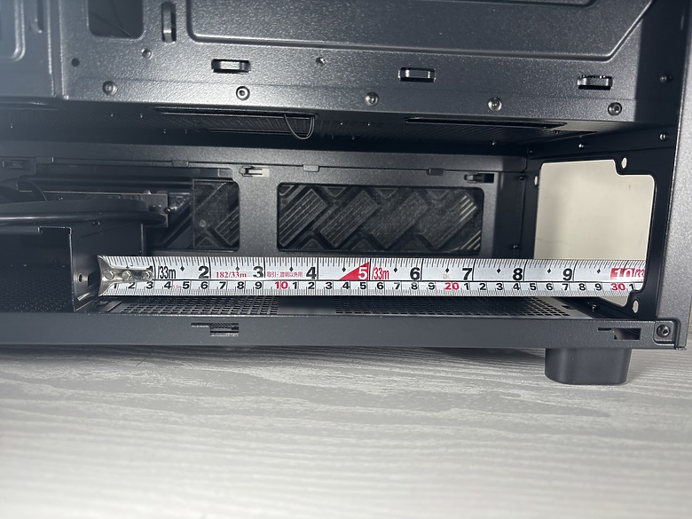

▲在電源的安裝空間上給到了約 28.5 公分,對於主流的 14-16 公分電源簡直不在話下,哪怕要裝到旗艦級的 20 公分電源也完全沒問題!

▲雖然是七槽擋板能裝 ATX 主機板,不過底部的風扇正好佔據了最下面的 PCIe 槽位,比較適合沒有打算要特別額外裝音效卡、擷取卡、網卡之類的配置,也因為風扇預裝的關係,在接線上會有點困難,甜不辣手的還是建議先把風扇拆下來比較方便!
▲在鎖主機板螺絲的時候,最下面的三個螺絲也不太好鎖,需要斜斜的轉,不能太用力得小心崩牙!

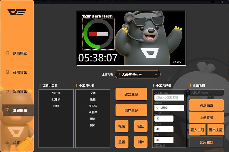

▲剛開機時會先跑個動畫,如果沒有安裝驅動軟體的話,就會是黑畫面,而軟體下載很簡單,到 darkFlash 官網上的產品頁面上就能找到載點了
▲一開始會是英文字,到設定裡面更改一下自己習慣的語言即可,這整體的介面真的超級可愛的啦~~

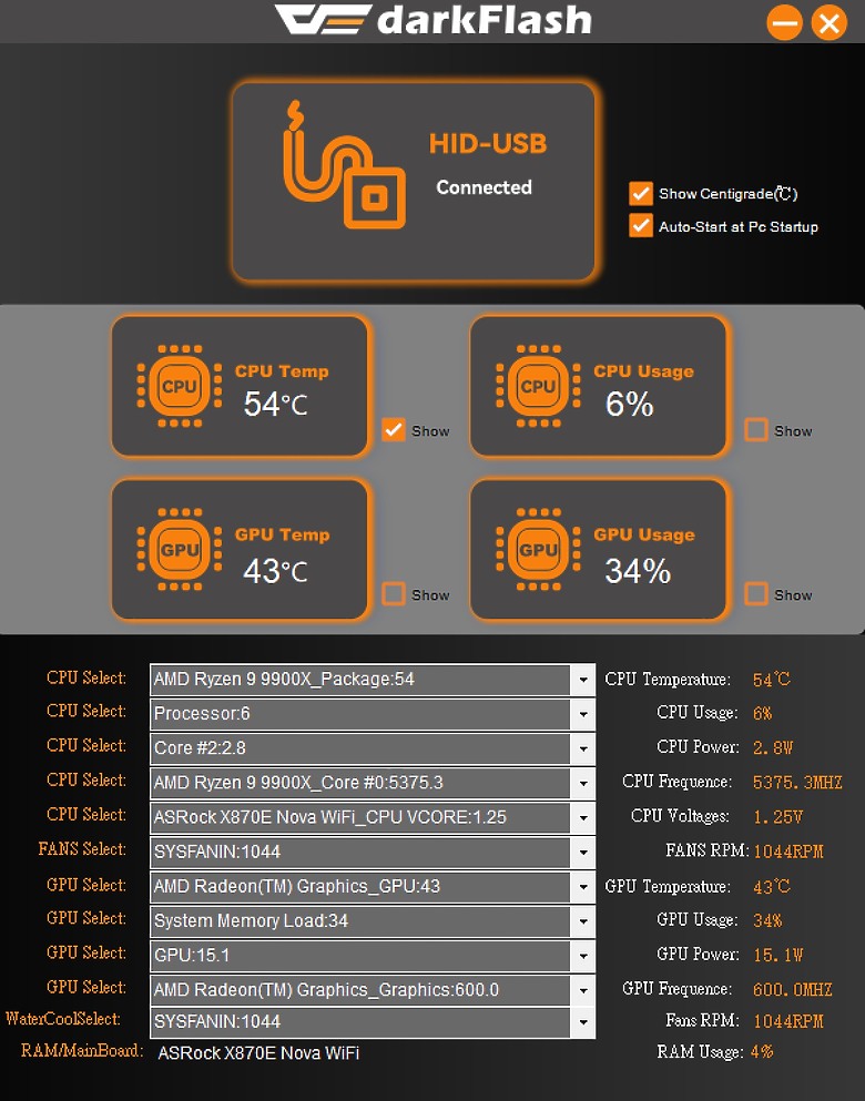

▲基本上安裝好後開機就會自動打開驅動軟體,這樣螢幕就會顯示了,這裡要注意一下設定調整成「離開應用程式不關閉螢幕」,這樣就能讓螢幕始終都有畫面了~
▲預設的主體就已經有很不錯的效果了,顯示的是大家最在意的 CPU 與 GPU 溫度狀態

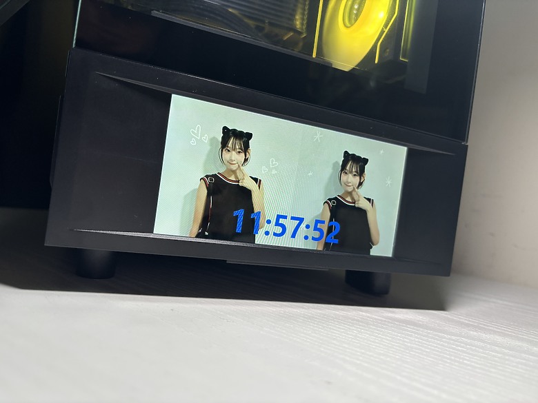

▲螢幕解析度 960 x 480 在六吋的大小中算是相當高清了,可加上自訂桌布的背景,JPG / PNG / MP4 等格式都可以支援,同時也可以顯示硬體資訊與時間等等,有啦啦隊在旁邊加油打氣就是香呀~
▲如果不喜歡當然也可以自己調整,能玩的功能還不少!在許多軟體中也算是操作邏輯蠻淺顯易懂的友善互動
▲簡單玩了一下,能夠顯示時間還不錯,也能把數字化的溫度變成弧形條或狀態條來呈現~

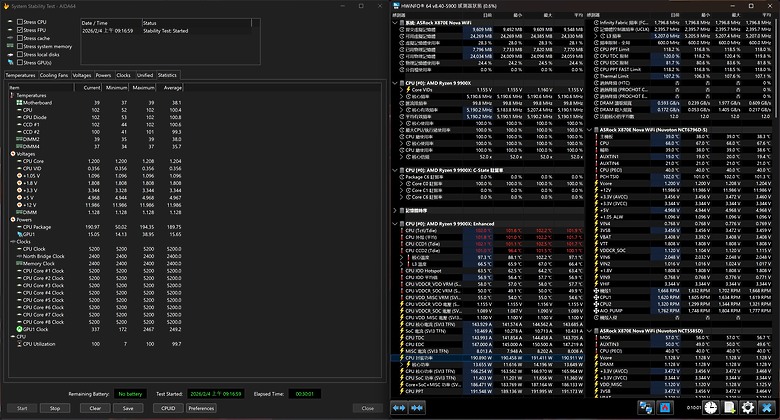

▲這次搭配的新塔散 E400 PLUS 雖然是個單塔風冷,但外包裝上寫著 TDP 壓制 235W,有經驗的人應該都知道那是實驗室測出來的數據,與實際應用上還是有些許落差,為了一探究竟,我將機殼風扇全部拉滿,9900X 設置 1.2V + 5.2GHz,在 AIDA64 單烤 FPU 中功耗平均約 190W,測試 30 分鐘,擷取後 10 分鐘 HWiNFO64 的數據,溫度約 102 度
