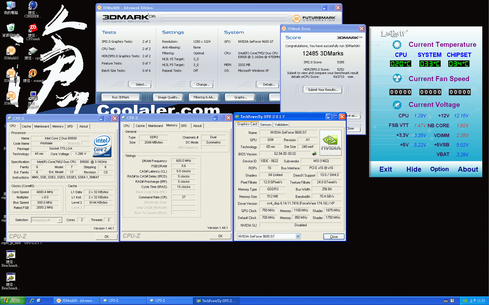

coolaler FANGBING LO (Robinson Lo) 已加入 9/17/03 訊息 53,262 互動分數 641 點數 113 位置 Taichung 網站 www.coolaler.com 2/23/08 #26 OK!轉移陣地到DFI P35,驗證看在P35是不是也顯卡超頻分數卻無法增加 CPU改用E8200@500X8=4000MHz 顯卡用的是綠色的公版 預設700/900時測試結果是 3DMARK06 分數11700分 超頻至750/1100 3DMARK06 分數12485分 在P35上超頻至750/1100的3DMARK06分數比顯卡預設700/900時的3DMARK06分數高了785分,也許問題是出在780i平台了

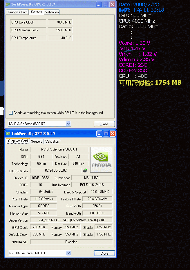

coolaler FANGBING LO (Robinson Lo) 已加入 9/17/03 訊息 53,262 互動分數 641 點數 113 位置 Taichung 網站 www.coolaler.com 2/23/08 #27 SLI不好玩只好來比較一下是公版好超頻還是非公版好超頻;tongue; 一樣是在P35 先來看綠色公版 超頻至800/1100不給跑;face12; 降到780/1100看看,還是不行 換紅色非公版上場 對了先看看公版的GPU溫度 公版的GPU溫度是40度C

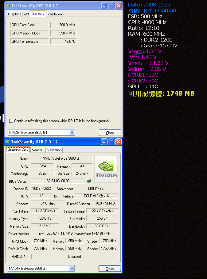

coolaler FANGBING LO (Robinson Lo) 已加入 9/17/03 訊息 53,262 互動分數 641 點數 113 位置 Taichung 網站 www.coolaler.com 2/23/08 #29 接著換非公版上場,我想我可能找出SLI的問題了 因為換紅色的非公版以後,進系統把他當新卡要重裝DRIVER 可能公版與非公版的顯卡BIOS是不同的 會不會因此使得SLI效能下降等等我把BIOS刷成統一以後再來求證 現在先來看非公版的超頻幅度 非公版的GPU溫度顯示是41與46度C,不知誰比較準;x;
