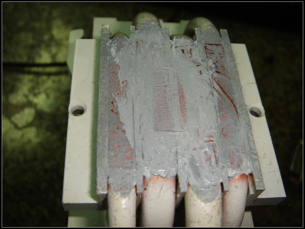

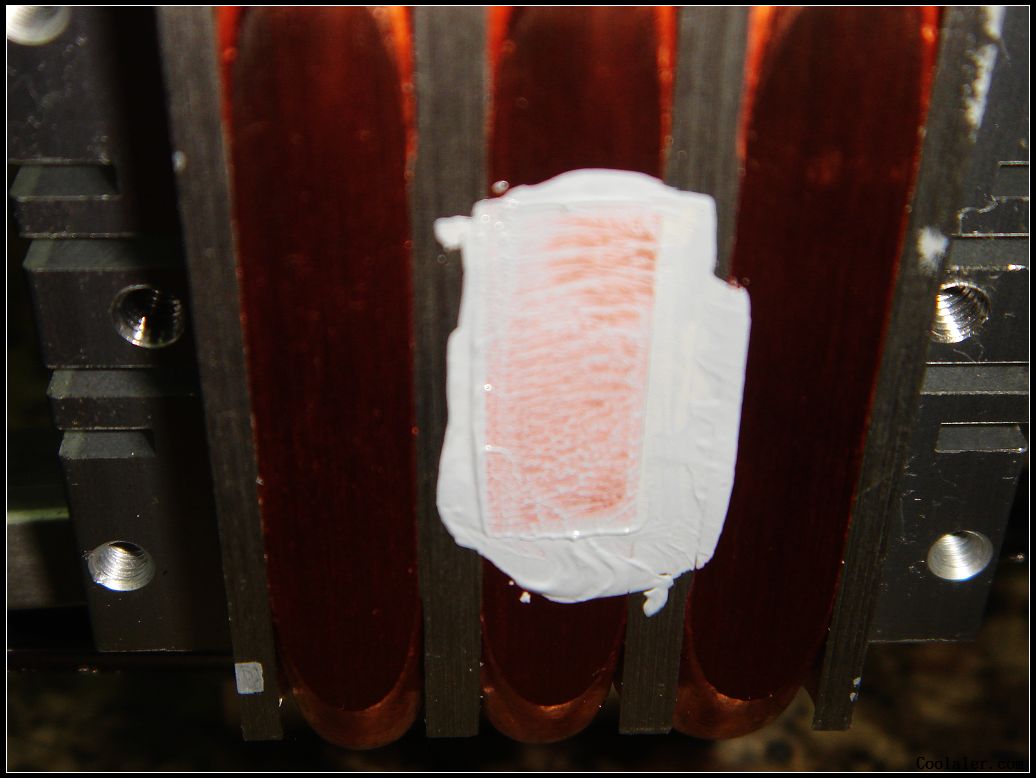

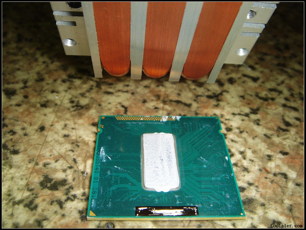

Toppc 榮譽會員 已加入 12/19/04 訊息 11,406 互動分數 236 點數 63 4/30/12 #51 拆下散熱器來看!! 粉好.......只接觸到兩根熱導管的一半 換HDT 1283總行了吧!!! 底下這張是跑完測試後拍照.. 完美的接觸阿!!

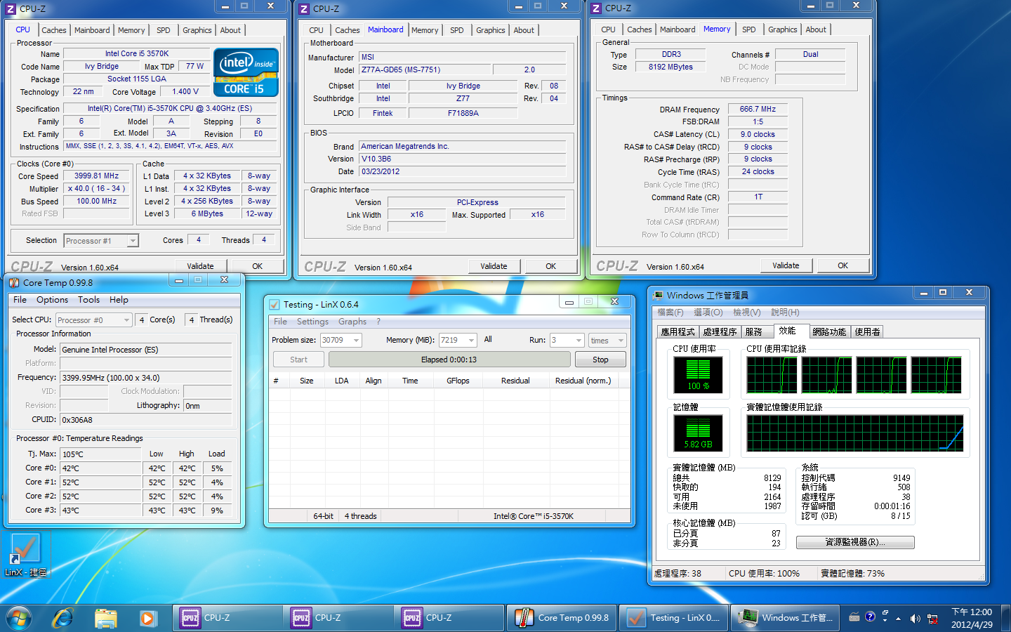

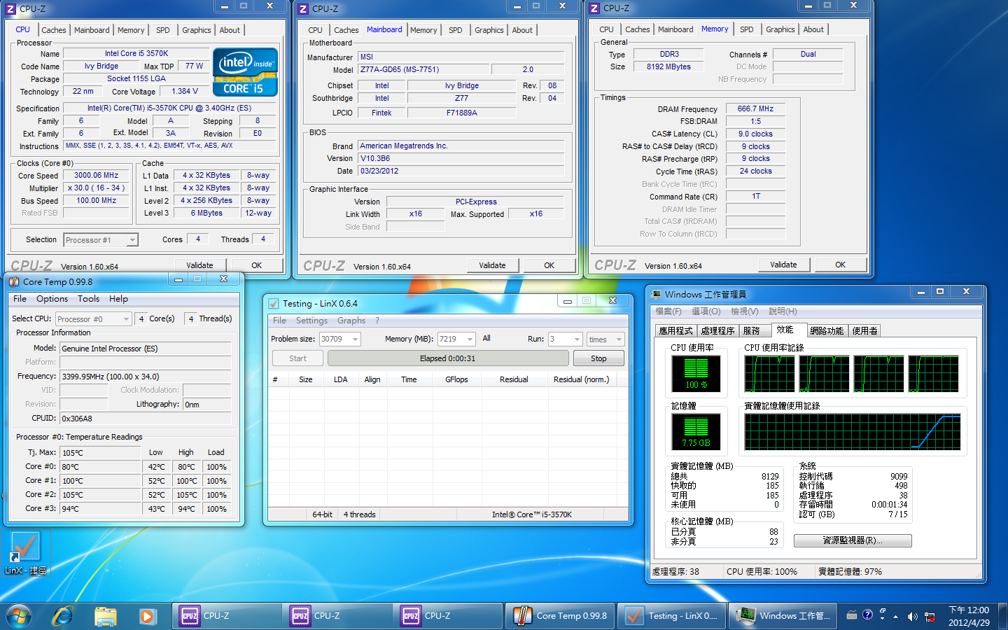

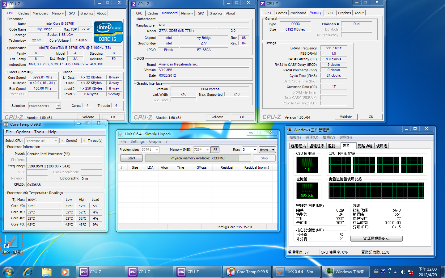

Toppc 榮譽會員 已加入 12/19/04 訊息 11,406 互動分數 236 點數 63 4/30/12 #53 接下來用HDT 1283 讓熱管以最直接方式帶走廢熱 待機 13秒時...好像有用喔....... 撐久一點......一樣啦 ;oq; 31秒就降速了 ~"~ 好啦........這篇就到此為止..不過目前得到的結論是 這樣隨便搞一搞.是比不上INTEL原廠封裝的 以HDT-1283採用的8mm熱導管.平均散熱瓦數約80瓦 基本上是壓制不住I5-3570K 4G 加大電壓到1.4V的 ~"~ 目前看來INTEL原廠封裝其實已經具有相當的水準.只是22NM核心熱量的整個傳導上 確實比不上原本32NM的2600K 不過倒是堆翻了個人在今年元月份的推論...(當初也只能推斷.實在沒辦法做這實驗..因為CPU數量實在太少) 還是要提醒大家一句(因為今天已經有客人來的時候..誤解這篇的意義了) 對不超頻的使用者來說..22NM有其相當水準的功耗控制.雖然在各項實驗中 看起來核心溫度較高.但是整體的總熱量.還是比32NM的SB來得低些
