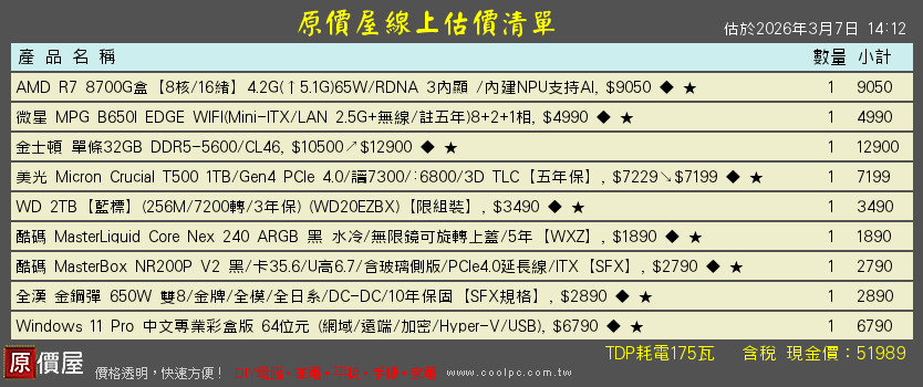

P pcion123 初級會員 已加入 5/1/10 訊息 18 互動分數 0 點數 1 3/7/26 #1 大家好, 想請幫我看看下面配置有什麼需要注意的, 電腦用途打算拿來開發server, 所以需要較大的記憶體跑虛擬機, 但是現在RAM實在太貴了, 先買個單條的擋墊一下, 現階段還會剪個影片跟開發一下Unity遊戲 因為不會拿來玩遊戲所以我覺得內顯應該夠用, 想說內顯真的推不動以後還有機會插個獨顯補看看, 故PSU留點空間, 最後家裡空間不大想設個小主機就好, 因為太久沒有關注硬體的資訊, 想請大家幫忙看看有什麼需要特別注意的,感謝!!!!
