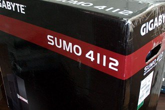

技嘉所出的機殼還不算太少款式,只是賣場的能見度可能比較低一些,不過現在玩家所消費的東西可能有一部分就是從網購而來,實體通路找不到的,網路搜一搜可是挺方便快速,像小弟我最近連買個滑鼠都很懶得到賣場,更何況是費勁力的機殼。好像有點離題,這次介紹的是技嘉所推出的一款旗艦型機殼「SUMO 4112 」。應該是我拿到它的時候覺得相當厚實且沈重,所以有感而發啊!
Gigabyte SUMO 4112 外箱蠻大的,別肖想騎著摩托車就可以帶它回家,小心犁田。
外箱的另一側有說明了SUMO 4112所擁有的一些特色,以下大略的敘述一些。
