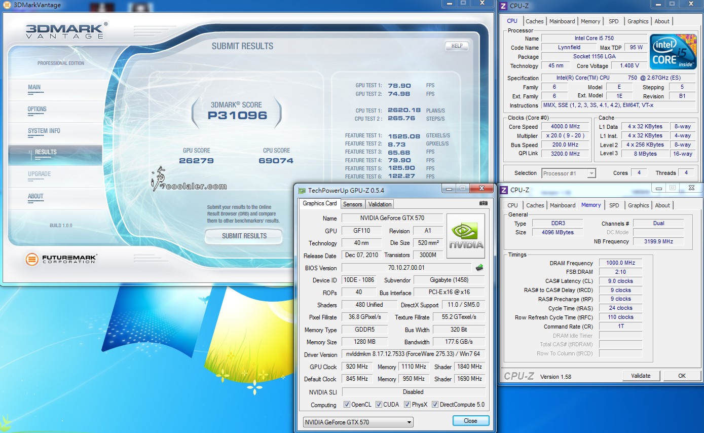

超頻的部份,經過幾番的調整,這張GTX 570 SO要穩跑各測試大概可到920 / 2220 MHz,比起原本的845 / 1900 MHz 也有相當明顯的幅度。
括弧後為GTX 570 SO預設值成績

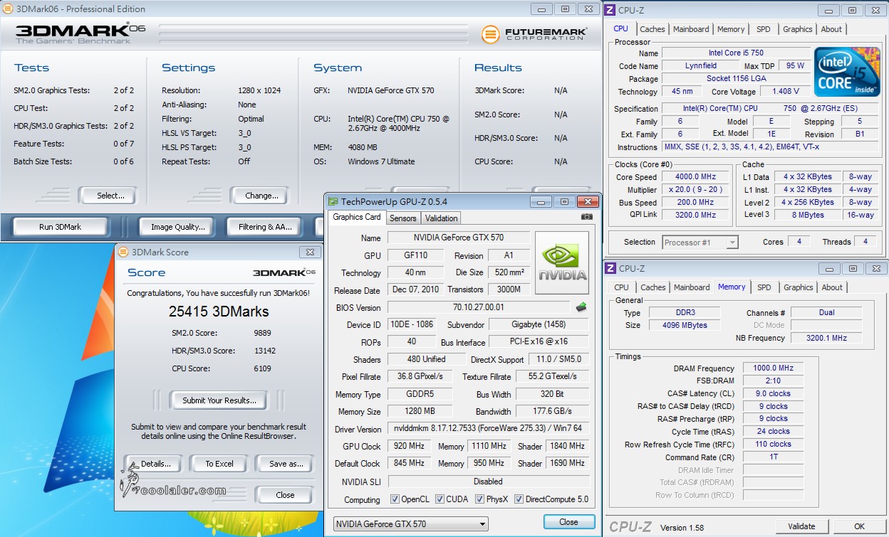

3Dmark06:25415(25174)
3Dmark Vantage:31096(28540)

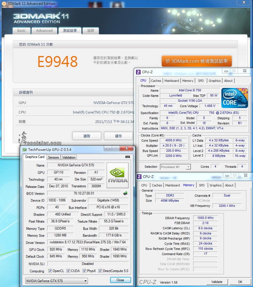

3Dmark11 Entry:9948(9157)

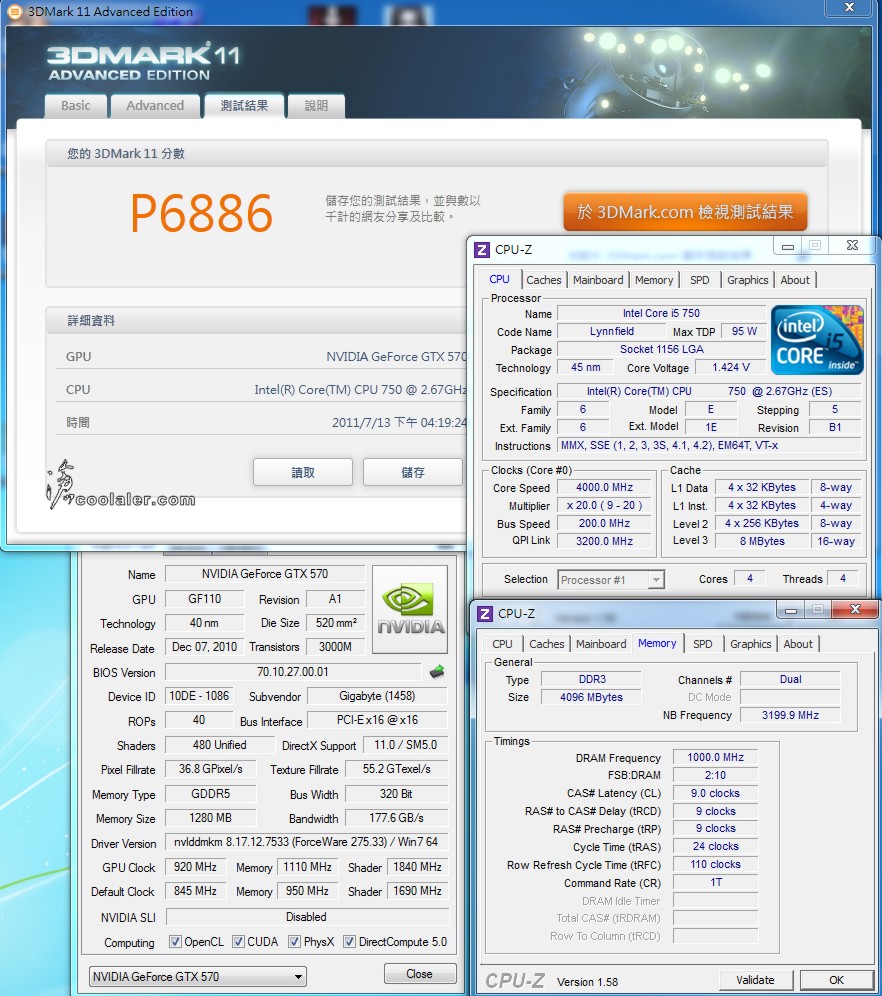

3Dmark11 Performance:6886(6302)

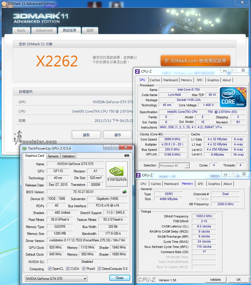

3Dmark11 Extreme:2262(2065)
以上大概只有3Dmark06幾近臨界沒有太大的進步,其餘的benchmark大概都有8~9%的增進,也大約是核心所超頻的幅度。
