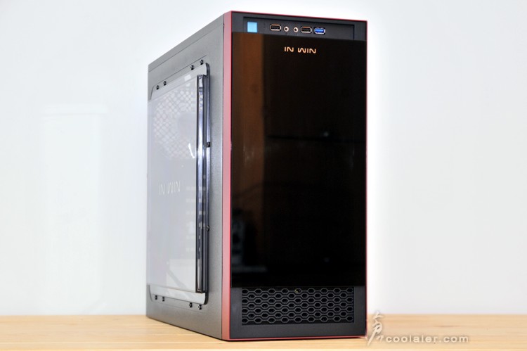

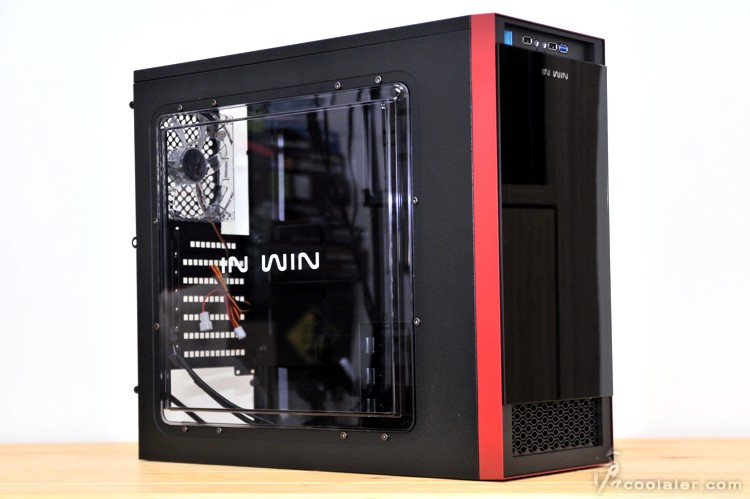

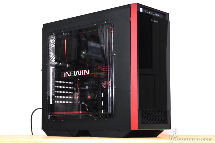

IN WIN 503 有兩種顏色,黑、白兩款主色,黑色是搭配部分紅色綴飾,而白色則是搭配部分黑色,
側邊有大面積透側,面板則是採用大片的黑色強化玻璃設計。

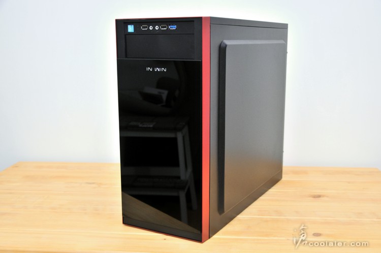

503的外型有點似曾相識,還記得先前所推出的703?基本上架構是相同,主要差異在於面板。
側板是採用塑膠材質,有點立體凸起造型,增加一些內部空間。

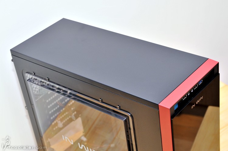

頂部是一片平坦,並沒有散熱孔或IO。
面板的部份可以看到有大面積的黑色強化玻璃,玻璃的部份可以上下滑動,上方位置有IN WIN的Logo字樣。

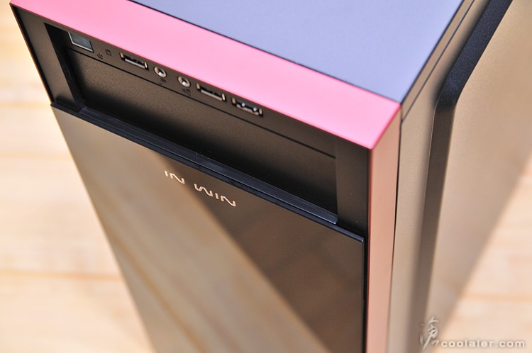

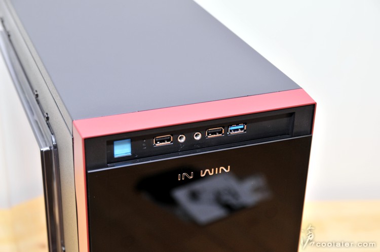

IO的部份在面板上方位置,有電源鍵(帶白燈)、硬碟燈、2個USB2.0、1個USB3.0、耳麥孔。

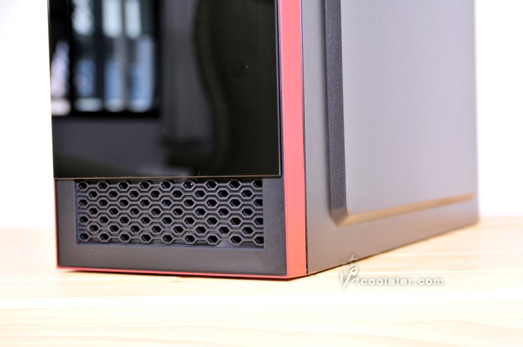

下圖是固定在上方,讓底部的網孔露出,有更好的進排氣效率。
玻璃往下推則是露出上面的5.25吋裝置,美觀與實用兼具。

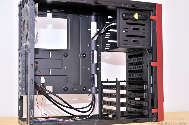

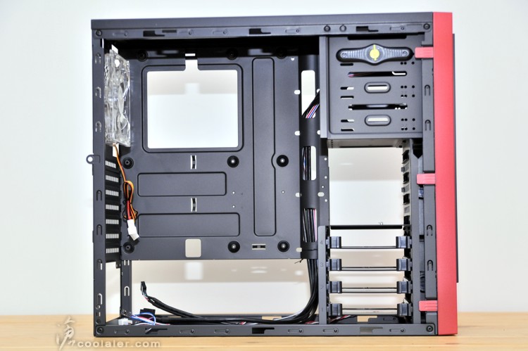

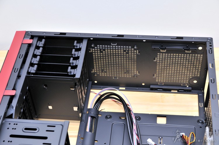

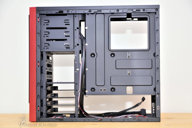

內部基本上是與703相同的。支援標準的ATX主機板,以螺絲孔位來判斷,空間設計上是相當剛好。
安裝底板側邊有走線孔,有溝槽設計,在走線上可以多一些空間。下方則是全部挖空。
頂部並沒有任何開孔,所以當然也不支援風扇。

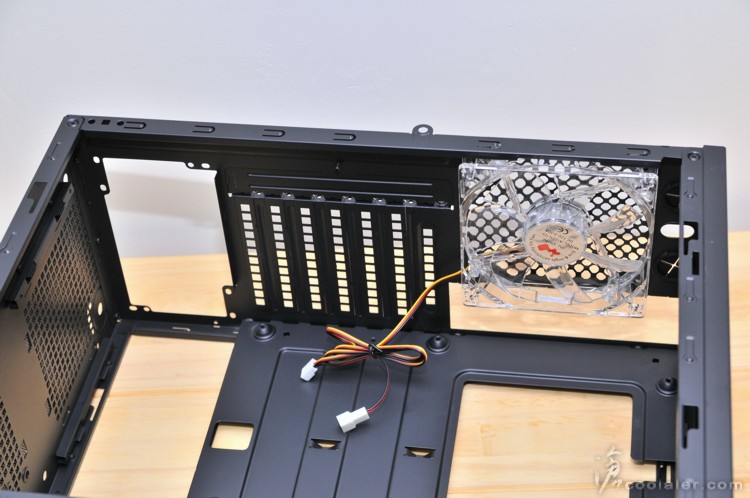

後側出廠預裝一顆12公分LED風扇。擴充卡槽有7個,採外置檔片固定,檔板的部份只有第一片是可重複使用,其餘是一次性拆卸。
底部中間位置可以安裝1顆12公分風扇。

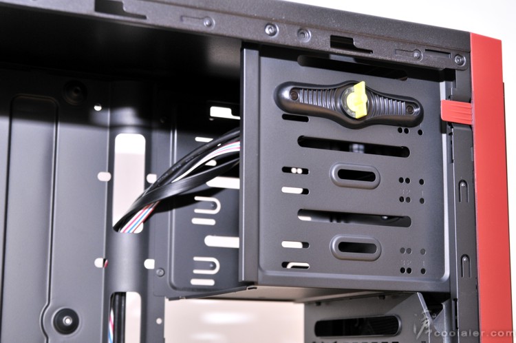

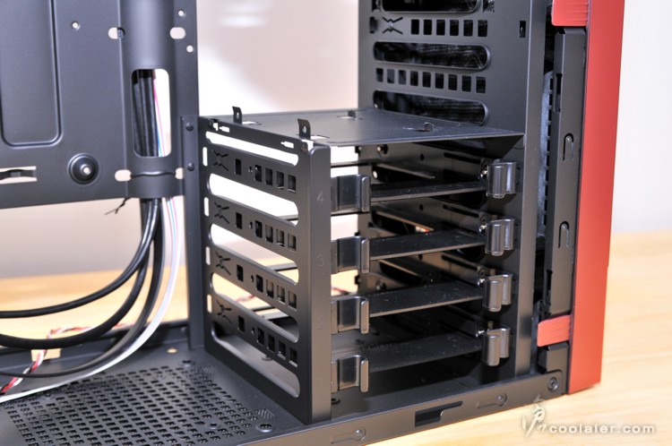

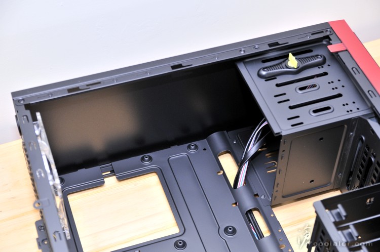

5.25吋內部有三個,1外露2隱藏,中間位置留空給顯卡使用,下方硬碟架則是有4個托盤,可支援4顆3.5或2.5吋硬碟。
5.25吋最上方也就是光碟機位置採用免螺絲安裝的卡榫設計,另外下方兩個為隱藏式,不過實際上應該是用不到。

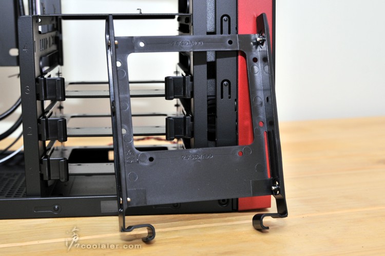

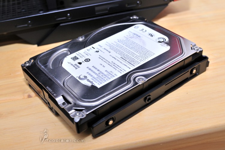

下方的硬碟擴充槽最頂部以及機殼底部可以安裝各1顆2.5吋硬碟,托盤的部份有4個,可安裝4個3.5或2.5吋硬碟。
3.5吋為免螺絲安裝,兩側卡住螺絲孔固定即可,2.5吋則是從底部螺絲固定。

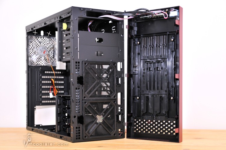

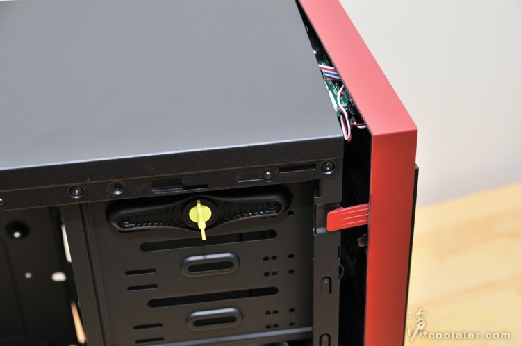

面板拆卸從側邊扳開卡扣,順勢打開即可拆下。
IO的連接線與面板相連拆卸需注意。
面板內側支援2顆12公分風扇,出廠已預裝1顆。另外風扇外部有濾網模組,採用卡扣固定,方便拆卸安裝。

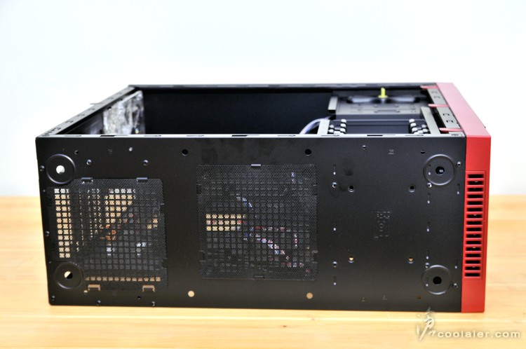

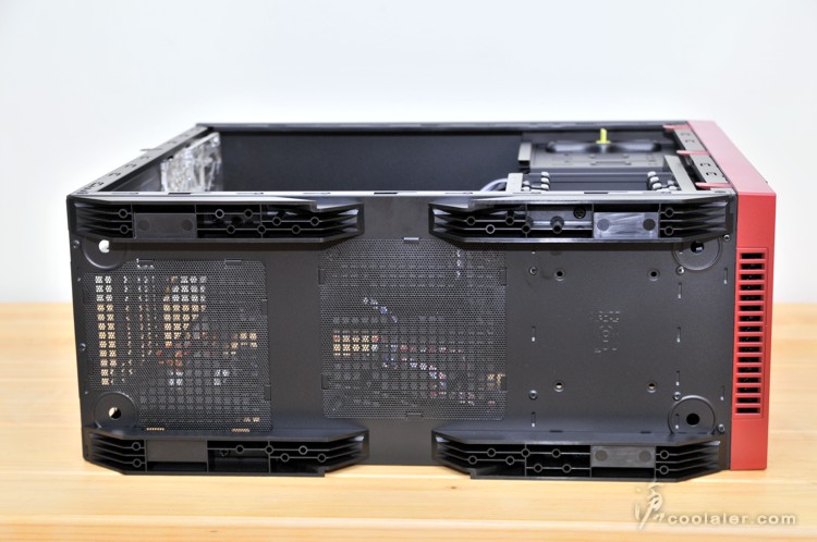

底部,電源對應位置與中間風扇擴充位置有兩塊濾網,可從外部拆卸,但是屬於較為陽春的濾網。

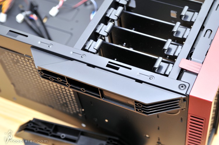

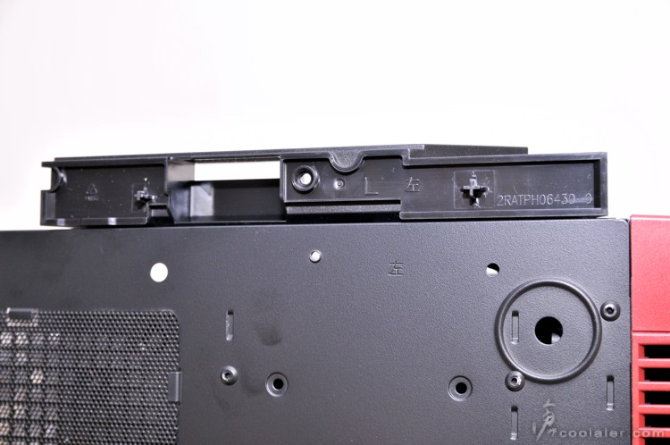

腳墊的部份市售版本是已經裝好才出貨,我拿到的樣品是需要自行安裝,有分左右邊,在腳墊上以及機殼底部有註明。
使用螺絲固定。
底部沒有止滑設計,有凹槽可自行黏貼。

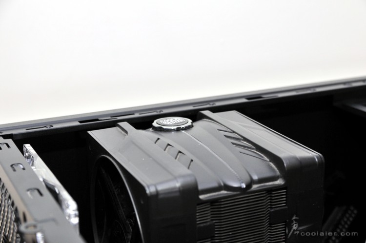

主機板的頂部並沒有太多空間,CPU 8pin要先穿過預留孔壓在主機板下方,才有辦法走背線。

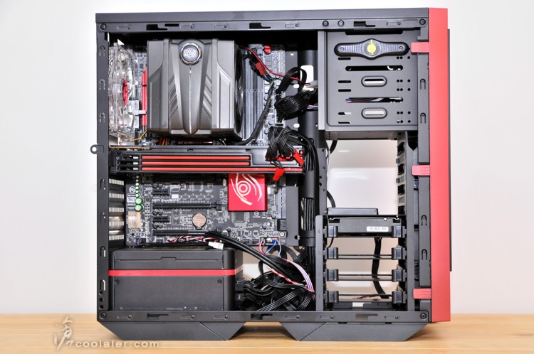

CPU散熱器為Cooler Master的V6GT,高度16.5公分,看來是有超過一些些。

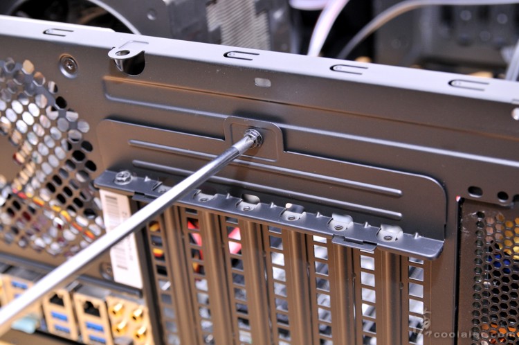

擴充卡是採用一片式檔片從外部固定。
3.5吋硬碟托盤安裝,稍微扳開托盤兩側扣入硬碟側邊螺絲孔即可固定。

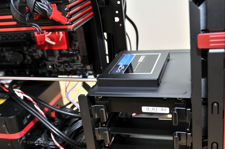

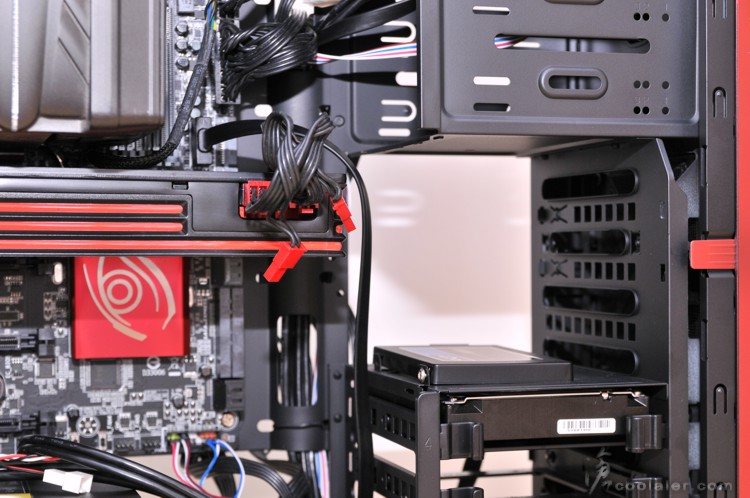

2.5吋硬碟可以裝在硬碟架上方位置,不過因為過於貼合的關係,電源線可能會有一點卡卡。
標準的ATX主機板下去是相當剛好,上面空間有點小,安裝主機板得稍微有點角度放置。
顯卡為AMD HD 6950公版,右側還有不少空間,最大可支援到40.8公分。

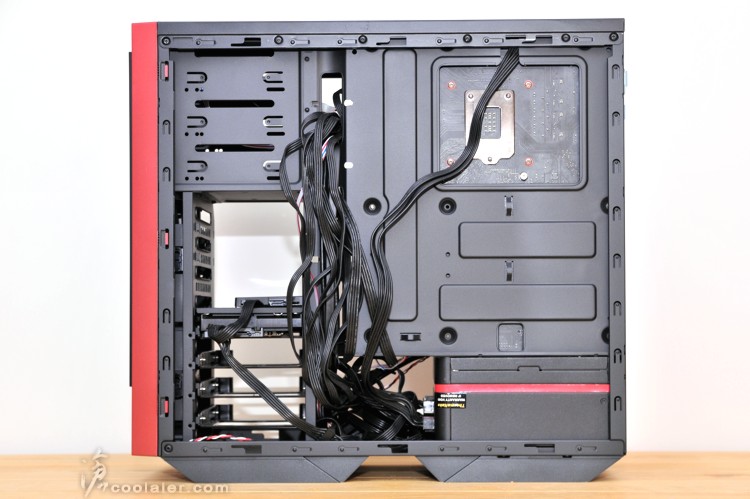

背部走線沒有問題。
畢竟是與703同樣架構,CPU 散熱器遇到同樣問題,
雖然官方數據CPU散熱器高度支援為17公分,但某些Cooler太寬大可能還是會卡到,建議16公分以下會比較安全。
