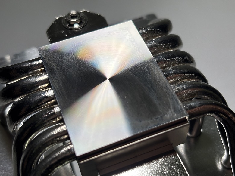

▲採用目前相當主流的六根 6mm 的熱管規格,均勻排佈於底座上,雖然是黑色款,但並沒有特別因為是黑色,而將塔體散熱鰭片做黑化處理,整體還是鋁原色與熱管鍍鎳
▲底座上的保護膜有並非透明,而是做了更加醒目的異色處理,這讓安裝前忘記撕除的風險大大降低,底座並非熱管直觸而是採用銅底鍍鎳的方式,不過這是「平面」而非微凸!

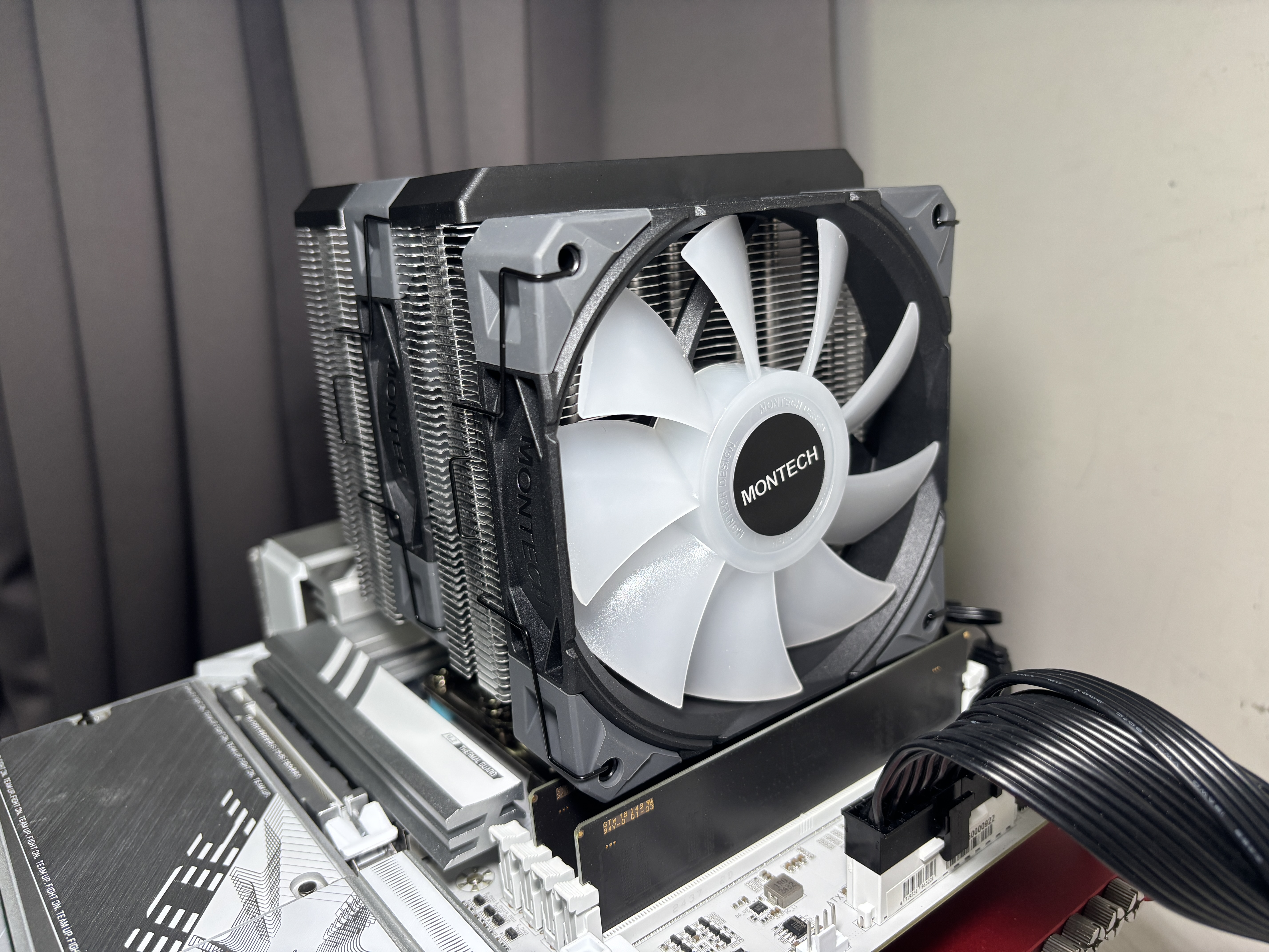

▲由於記憶體貴桑桑,所以這裡拿大家目前最容易入手的裸條當作示範,我怕如果用皇家戟,出門會被搶劫!如果是用裸條的話,在高度上會剛好切齊散熱鰭片,留下頂蓋的高度,所以如果機殼的容納高度剛好 160mm 的話,記憶體要選擇矮散熱片的類型(講得好像有得選似的…)
▲如果不想要遮蓋到記憶體燈光效果的話,就得要將右側的風扇給移除,也可以改裝到塔體左邊,不過再加上剛剛提到的線材問題,我會更建議直接選無光版本的記憶體~
▲未通電前的樸素狀態,雖然是以極簡的造型為基礎,不過質感部分也算是相當不錯,很耐看呢~
▲點亮後的正面視角,僅僅只有縫隙之中微微透出的燈光效果~
▲主要有燈光效果的這一面在右側的風扇上,適合從機殼斜 45 度角欣賞,不知道大家會更喜歡 ARGB 款還是無光版本呢~
