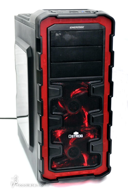

ENERMAX Ostrog GT 有紅、白以及藍色三種面板及LED燈顏色。

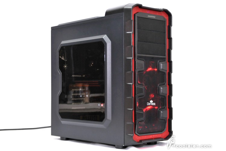

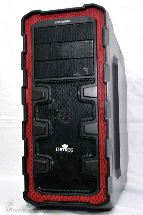

入手的這款為紅色版本。不過紅色的部份也僅於面板四周以及內部風扇LED燈的顏色,整體仍以黑色為主。

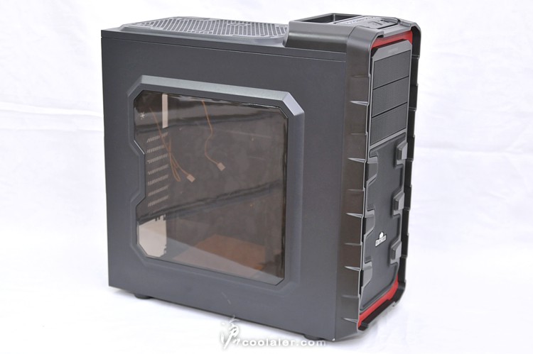

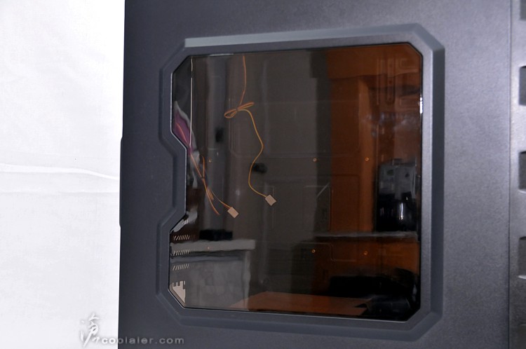

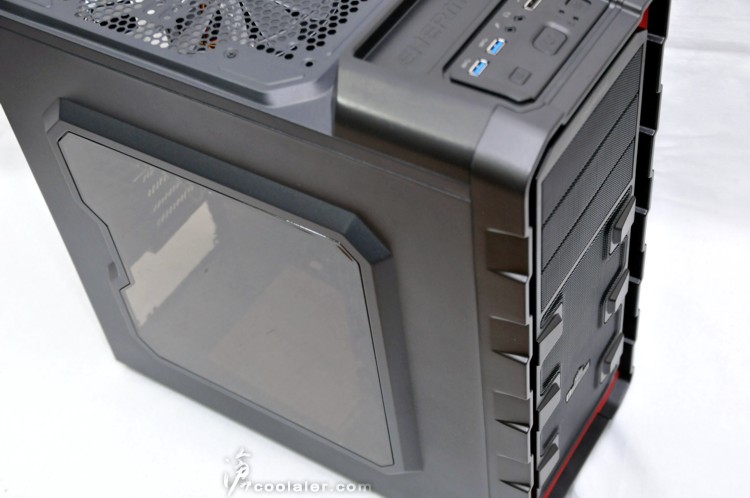

側板有一大面積透明壓克力窗,這次GT版把透窗的風扇開孔拿掉了,可能是因為有大部分網友都覺得透窗還是全透好看,透窗加上風扇開孔....很醜啊...
透窗的部份有做一凸出造型,內部空間多出了一些,可以支援更高的塔型CPU散熱器,且也比較不會去磨到透側。

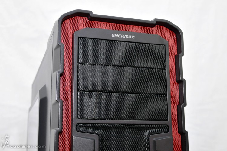

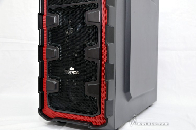

面板比起Ostrog更有型且粗礦了些,且採用了大面積的全網孔設計,散熱效率更佳。
5.25吋的部份有三個,檔板也是通風的沖網孔。
面板下方也是大面積網孔,內部對應兩顆14公分LED風扇。LED的顏色與面板周圍顏色一致。

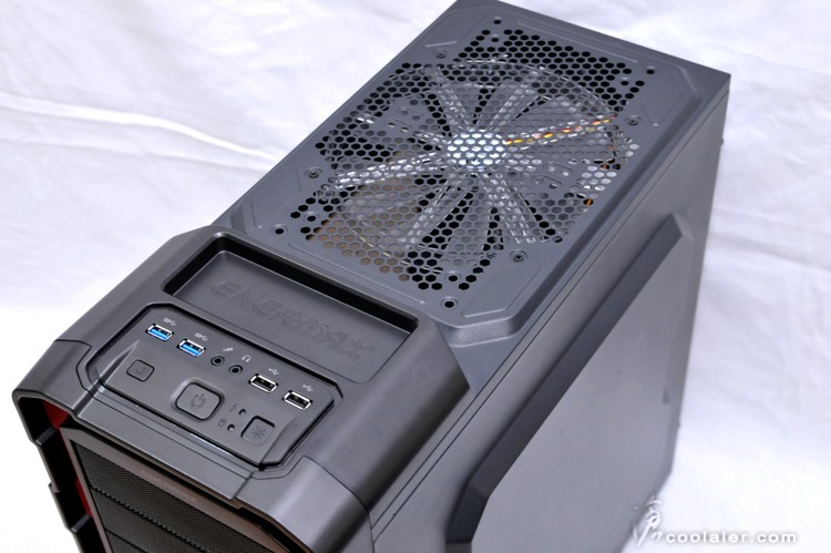

機殼頂部前端為IO的部份,後方則有一顆20公分的大風扇(無LED燈效)。

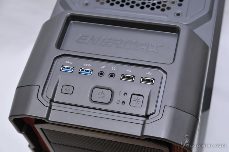

USB的部份有4個,其中有2個為USB 3.0,另外在中間開關的右側有個按鈕,是用來控制面板的LED燈光開關。IO的上方有一個凹槽,可以用來放置小物品,如隨身碟...等,不過可惜不大,若放置一般智慧型手機可能不太適合。

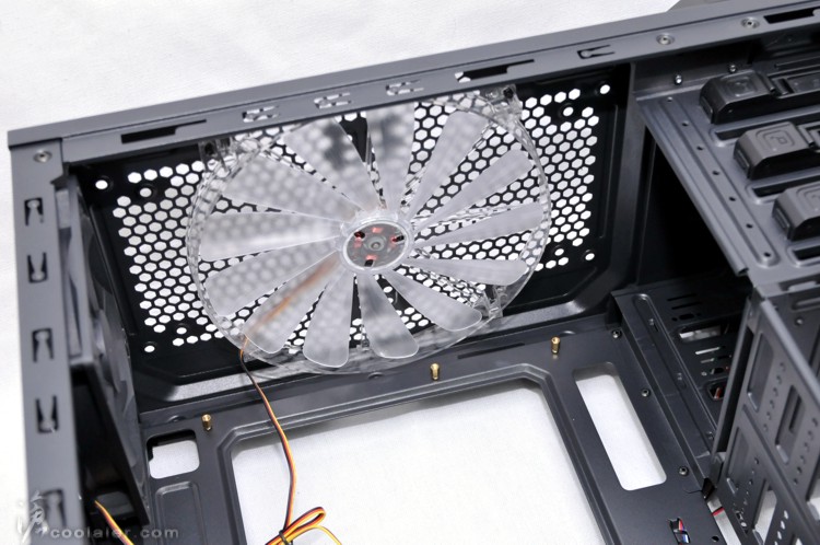

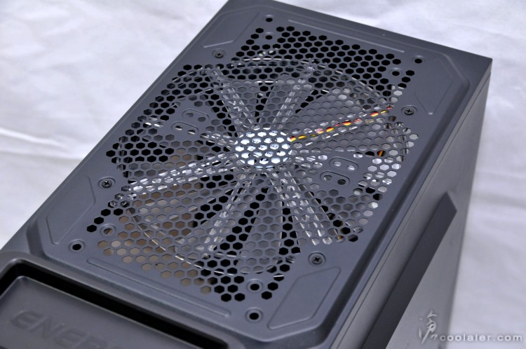

機殼頂部則有一顆20公分風扇

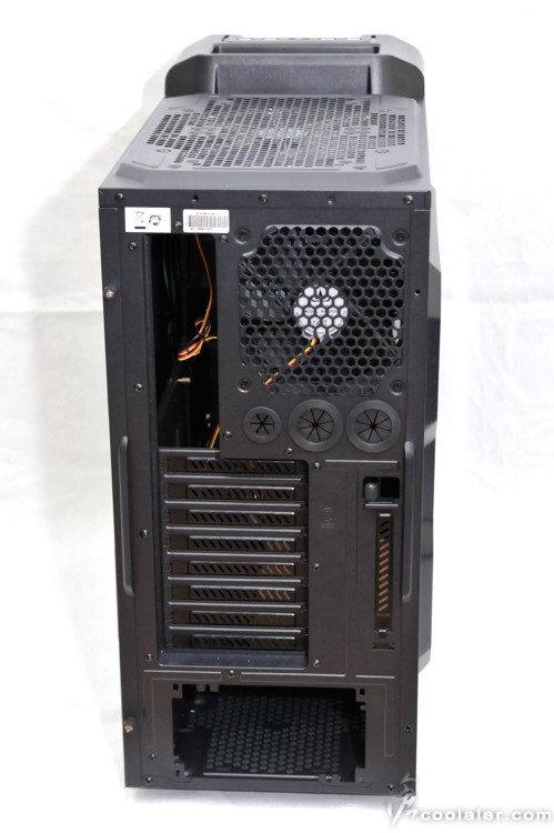

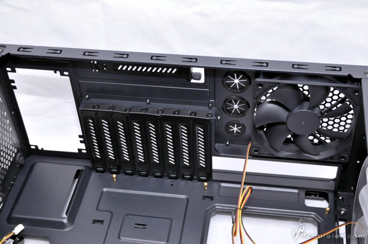

機殼後側,在風扇下方有兩大一小的水冷孔,PCI擴充槽檔板的部份為8+1個。

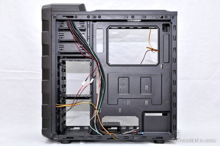

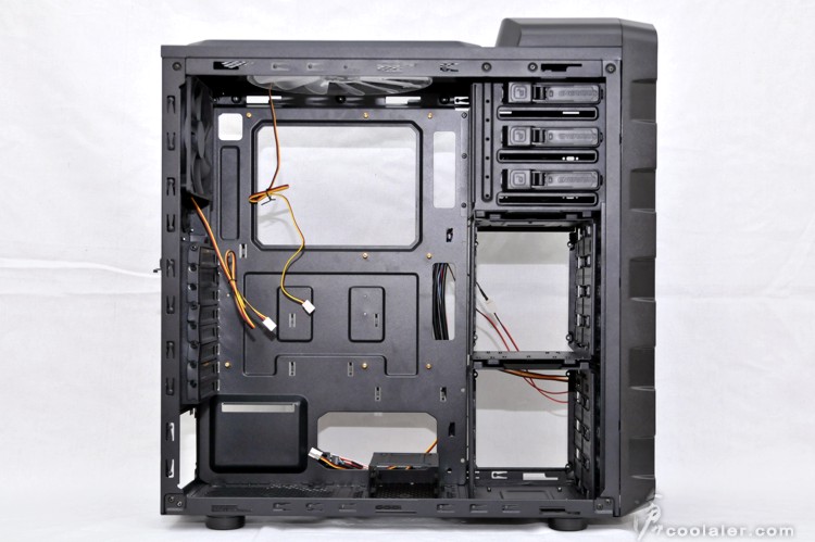

內部整體為黑化烤漆,空間看起來還不算太擁擠,畢竟PCI擴充槽有8個,下方多可一些空間。
安裝底板周圍都有線槽開孔,走背線沒有問題。加上側板有做凸起造型,走線空間很夠,也不用怕側板不好蓋。
頂部的20公分風扇可以置換為兩顆12公分或兩顆14公分風扇。
後方有預置一顆12公分風扇。PCI擴充槽檔板的固定方式是採用一般螺絲。

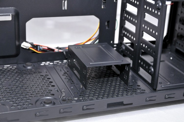

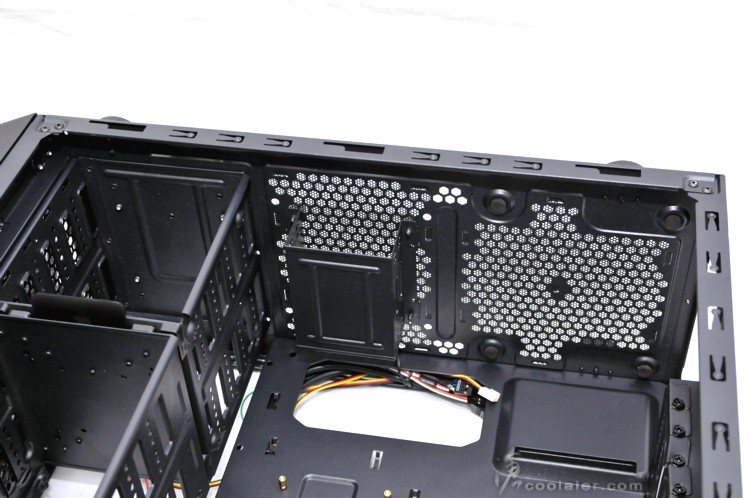

底部安裝電源供應器的位置有蜂槽式網孔,底部則有襯上一片濾網。中間位置則是2.5吋x2的硬碟架,這部份可以拆卸換裝12公分風扇。

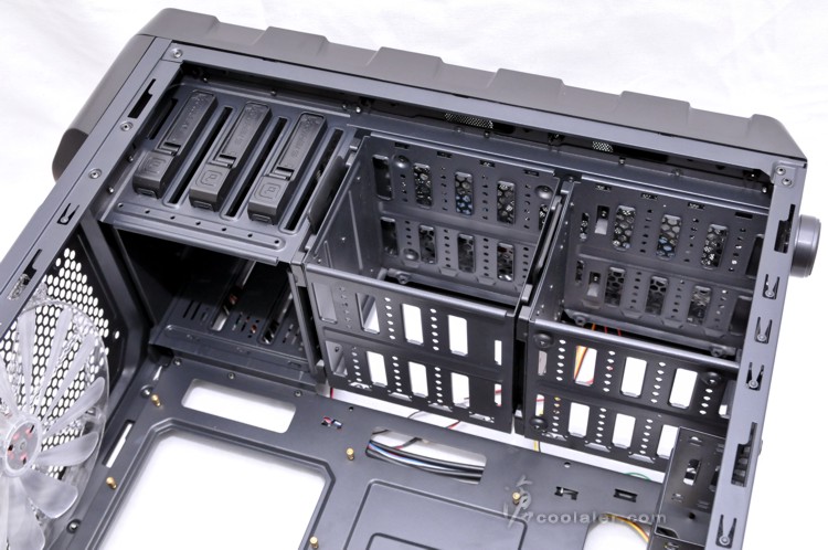

擴充槽,5.25吋的部份有3個,3.5吋的部份有8個,皆採用免螺絲安裝設計。

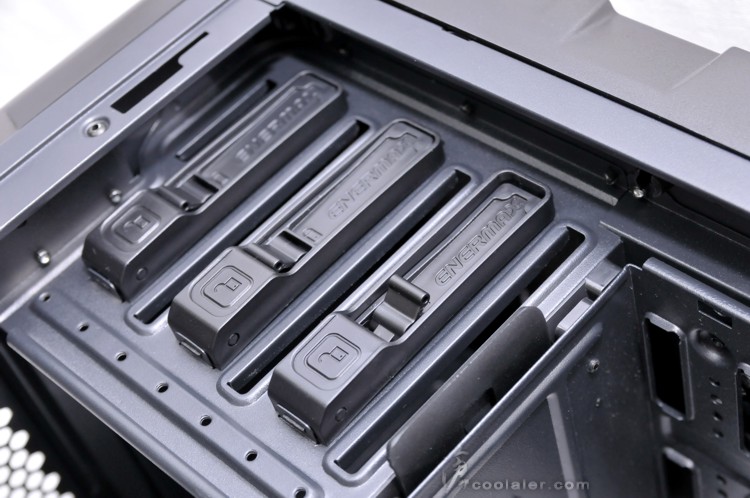

5.25吋是採用簡便的撥片開關固定。

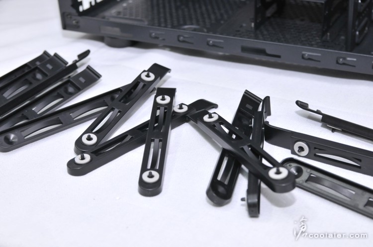

3.5吋是採用抽取式滑軌設計。

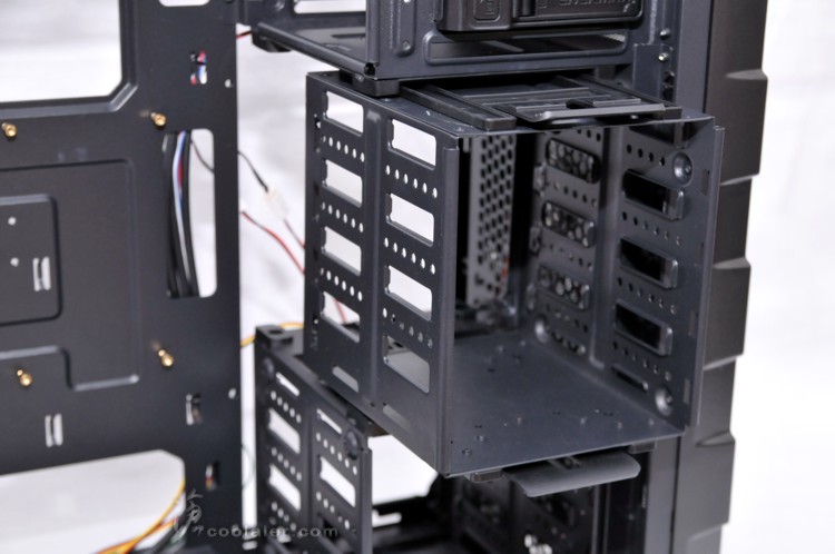

3.5吋有一部分是模組化可拆卸,上下按壓可抽出。
抽出之後顯卡安裝的空間也就變大了,散熱也更直接。另外底部2.5吋的硬碟架也可以拆下安裝到硬碟架上。
2.5吋的硬碟架,可支援2個裝置。這部份是可以拆卸(底部四個螺絲),卸下之後可以安裝於右側的硬碟架上。

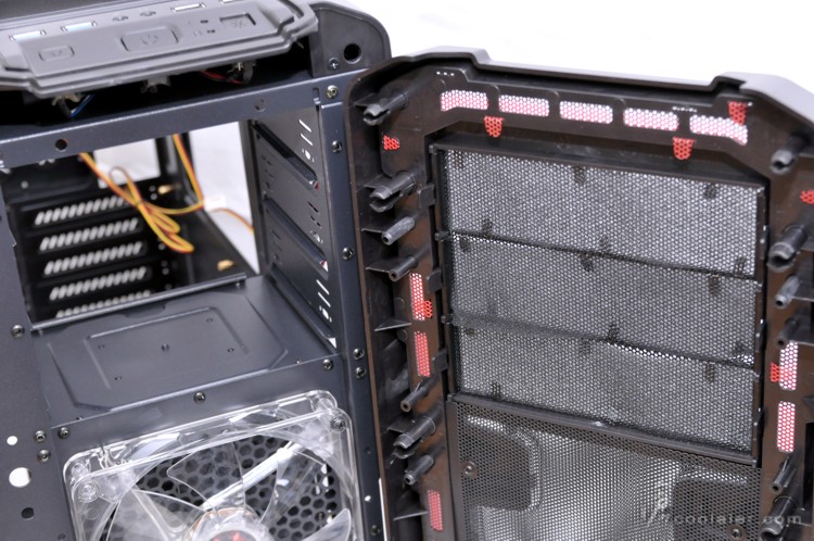

5.25吋檔板內側有襯上簡易的濾網,拆檔板需從內部,有卡榫固定。

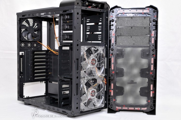

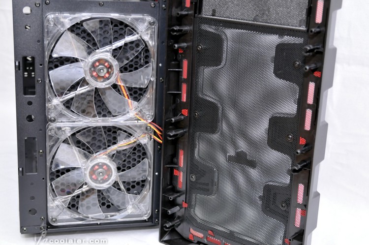

面板下方內對應兩顆14公分風扇,網孔內側有一片可拆濾網,不過不是快拆設計,兩側共六顆螺絲。

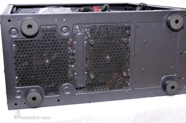

底部的腳墊厚實,對應沖網孔的部份也有襯上濾網,不過濾網的部份是簡易型設計,並沒有快拆模組。另外中間的四顆手轉螺絲是固定2.5吋硬碟架之用。

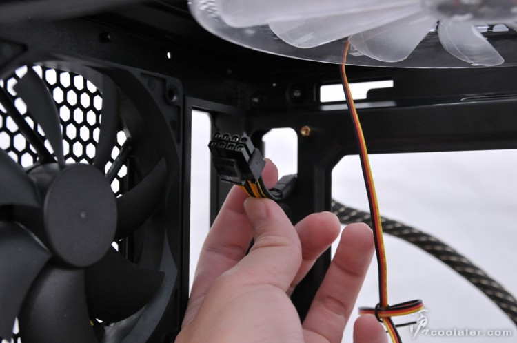

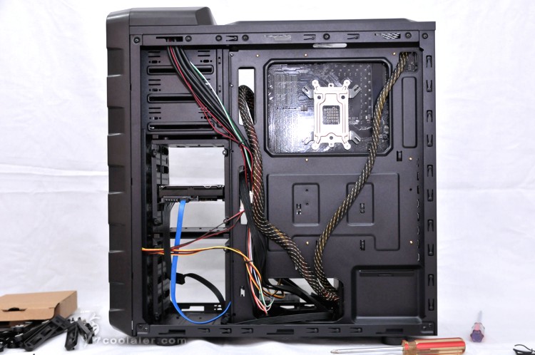

雖然安裝底板有預留CPU 8PIN的電源線穿孔,但位置是於主機板下方,而非上方,所以安裝的時候要先穿過再固定主機板。

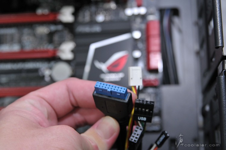

USB 3.0為19PIN。

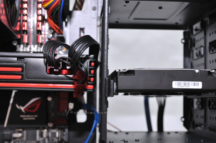

硬碟安裝的方式簡便,兩側滑軌片固定在硬碟螺絲孔位上即可。IO的部份向後。
除了CPU 8PIN要注意之外,其餘沒有太大的問題。安裝順手,整體的空間也不是太擁擠。

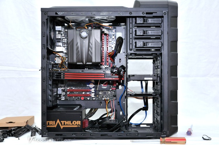

若不拆硬碟架的話,標準長卡HD 6950(27.5公分)也可以裝得下,不過右側已經沒有多少空間,若沒有裝太多硬碟,倒是可以考慮拆掉比較通風。
走背線當然沒什麼問題。
