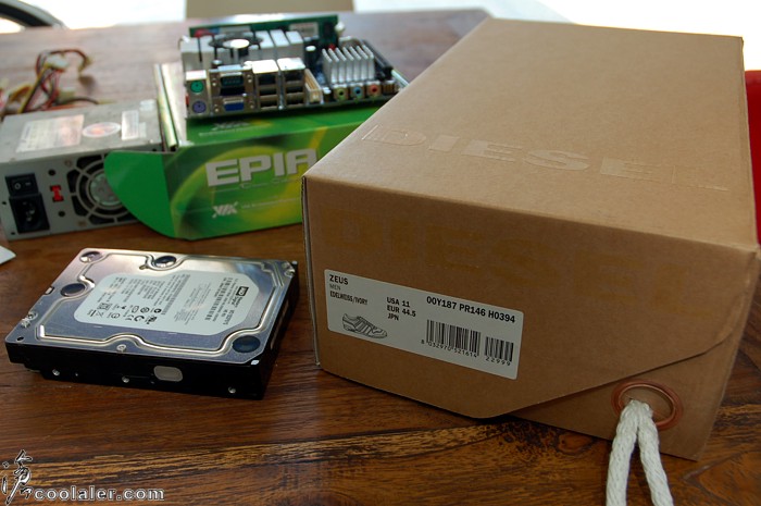

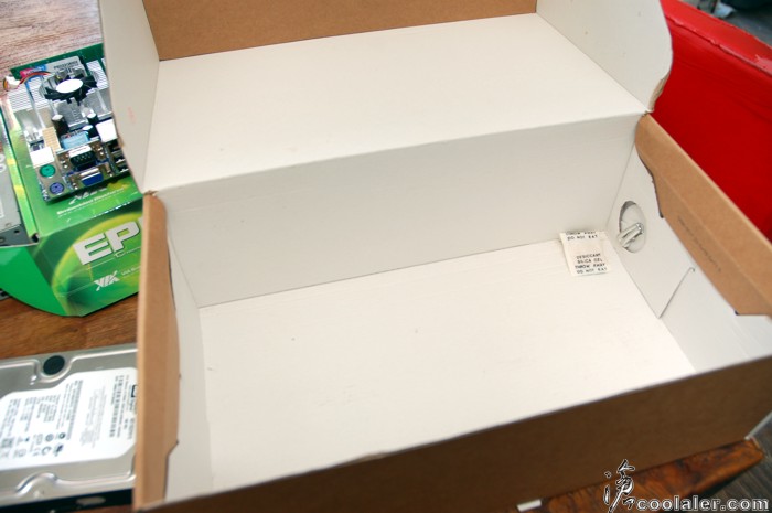

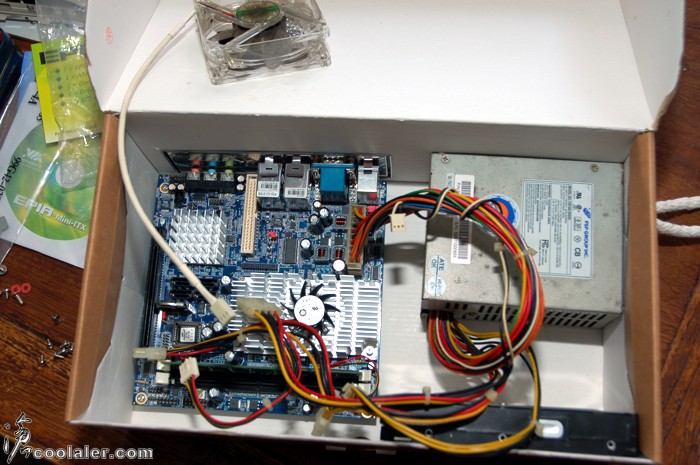

原本想用手邊的組件來組一台小電腦,放在電視旁用來播放影片檔,不過適合的小機殼實在不好找,而且重點都要花錢,時機歹歹又快過年了,能省則省啊!DIY也比較有樂趣。網路上有不少利用紙盒拿來做機殼的例子,大家會用紙盒應該也是因為紙盒比較容易裁切,DIY起來也比較不需要什麼特殊的機絲。
Mini-ITX主機板的大小配上鞋盒應該是不錯的選擇,手邊的鞋盒硬度質感都還不錯,還DIESEL牌的勒XD。

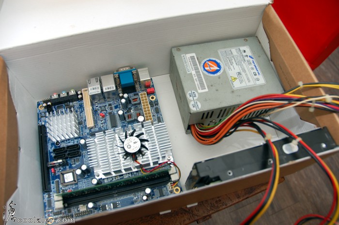

零組件試擺一下位置...不打算用光碟機,嗯!挺剛好的...

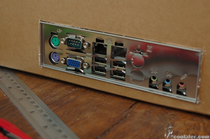

主機板檔板試一下位置準備裁切。
音源的部分好像有點不太準XD...不過應該還插得進。

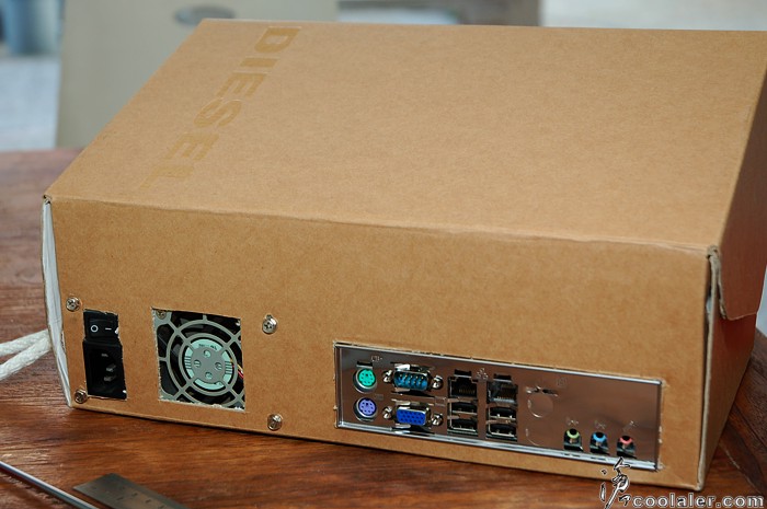

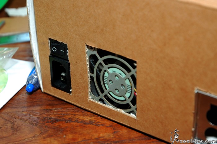

電源的部份裁出電源線接口跟開關,還有重要的散熱風扇。
電源的部份還可以所上螺絲稍微的固定一下,硬扯是一定會掉,只是稍微的固定一下,放好應該就不太會動到了。

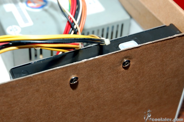

硬碟採用側放,剛好底部的螺絲孔可以直接穿過紙盒鎖上,稍微固定一下。

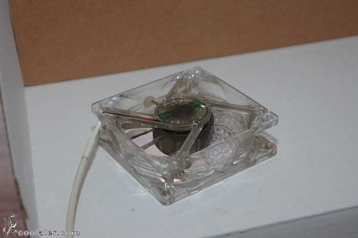

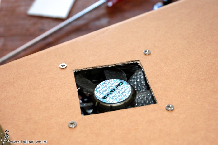

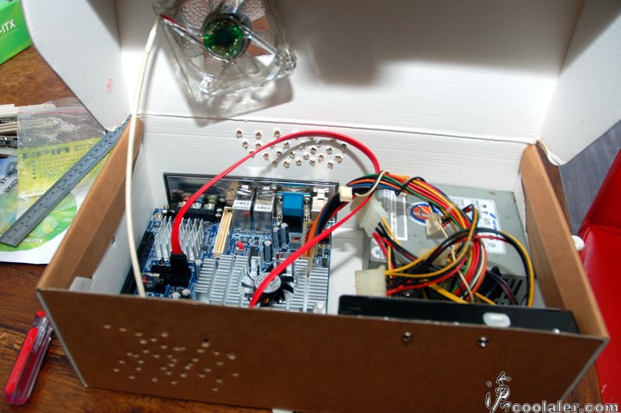

接著就是要考慮到散熱的部份,直接給一顆8公分風扇應該就ok了。紙盒頂部直接開個洞,鎖上螺絲固定風扇。
整體應該是ok了,主機板底下的銅柱只有稍微固定住,並沒有鎖上,找不到適合的螺絲XD,不然應該穿過底部固定於背後會比較穩一點。

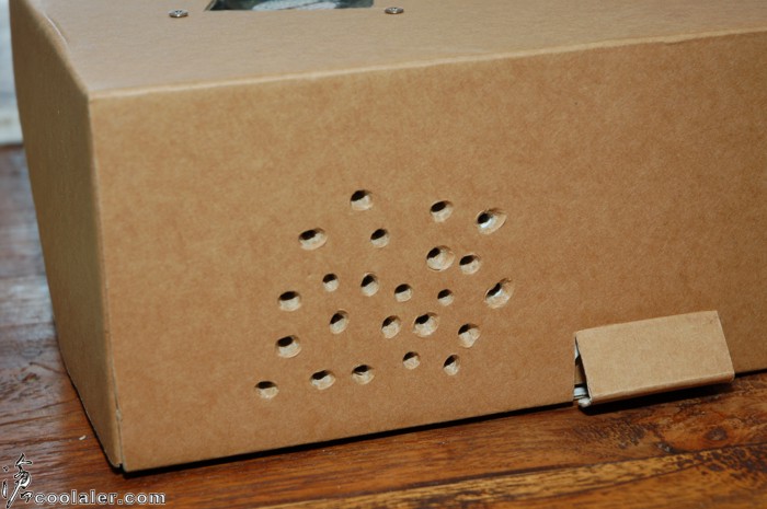

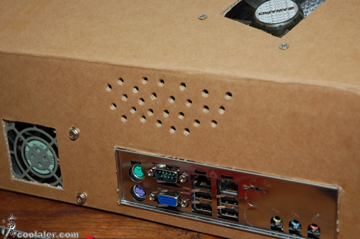

差不多是密閉的空間只有一顆風扇是不行,還得有氣孔讓空氣排出。再次顯出紙盒的優勢,直接拿螺絲起子鑽幾個洞就搞定。
背部最好也來幾個...不夠以後可以隨時在追加。

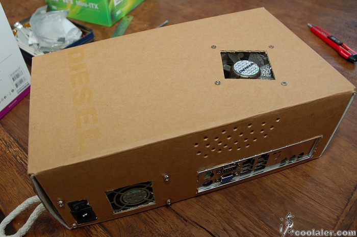

ok!搞定
完成圖....待會測試一下溫度
樓主要不要考慮加個出風風扇?
只有洞洞感覺好像還是會堆積廢熱欸:confused:

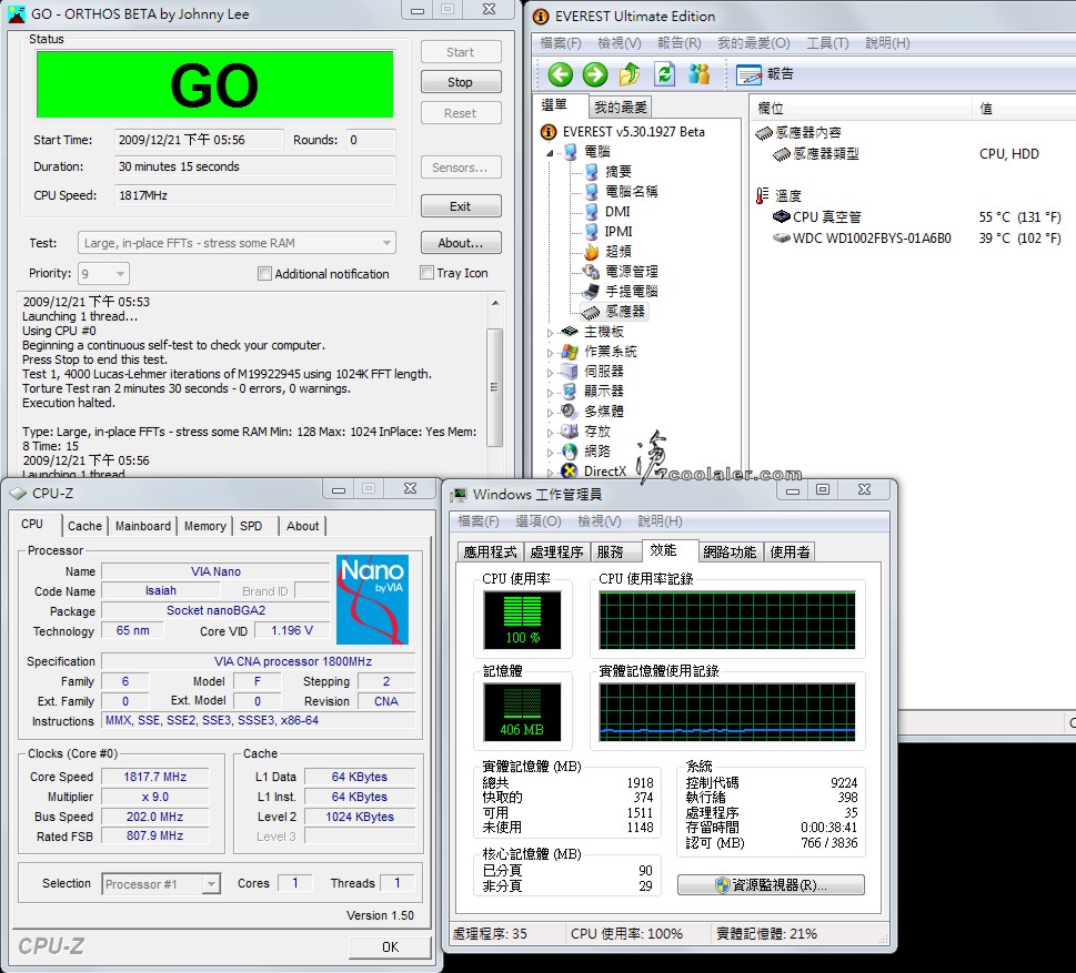

OCCT抓不到溫度,用EVEREST+SP2004燒機
VIA Nano的溫度還好並不會很高,100%燒機30分鐘最高也才55度,夏天應該也不會過70度吧?!
