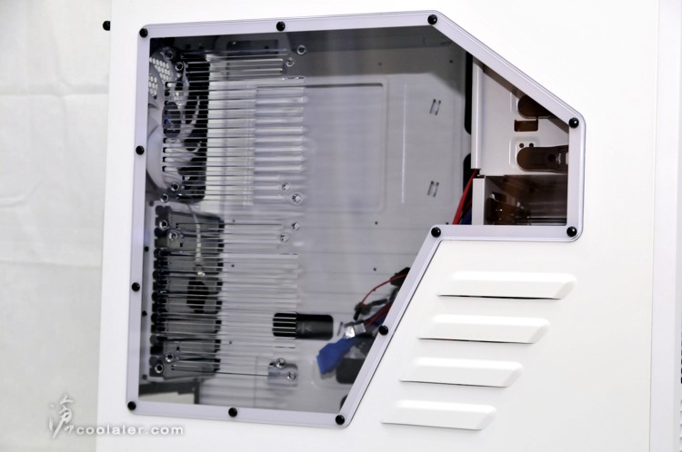

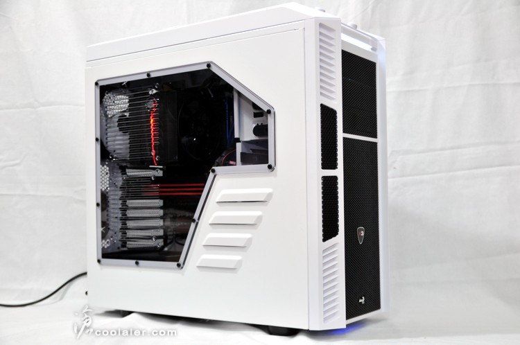

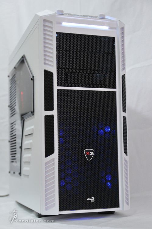

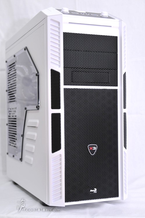

雪白版整體為白色,有一部分黑色搭配,有大面積的透明側窗。
透明側窗面積相當大,裡面一目了然,在側窗左側有兩個風扇開孔,可安裝12或14公分的風扇。雖然加強了散熱,但卻有點破壞了側窗的整體性,若不裝風扇的玩家看起來會減少了些質感。

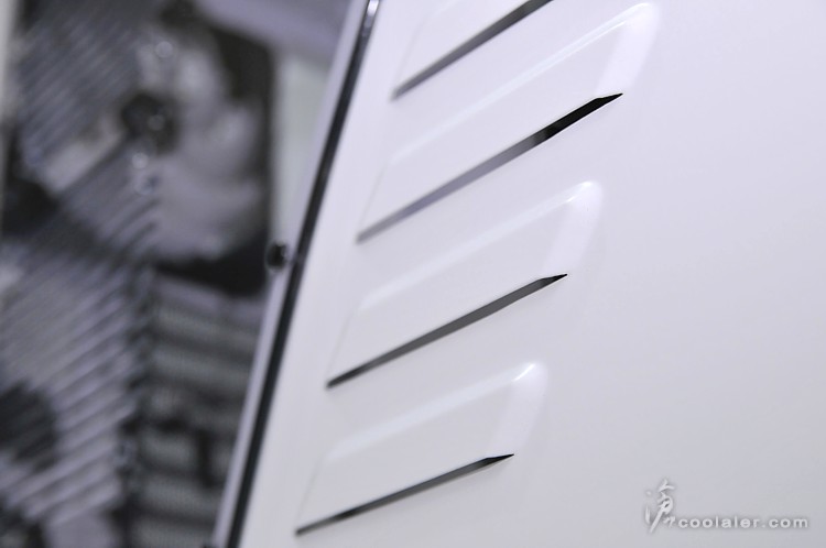

側窗的旁邊有造型進氣開孔。

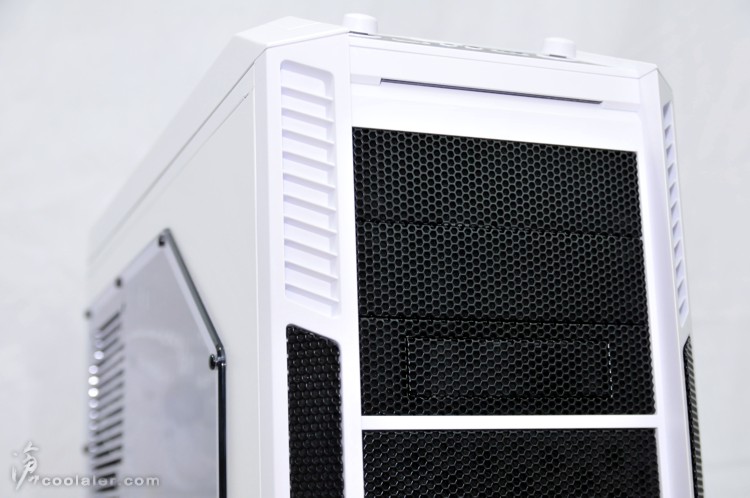

面板採大面積網孔設計。
5.25吋有三個,最下方那個可以相容於3.5吋的裝置。

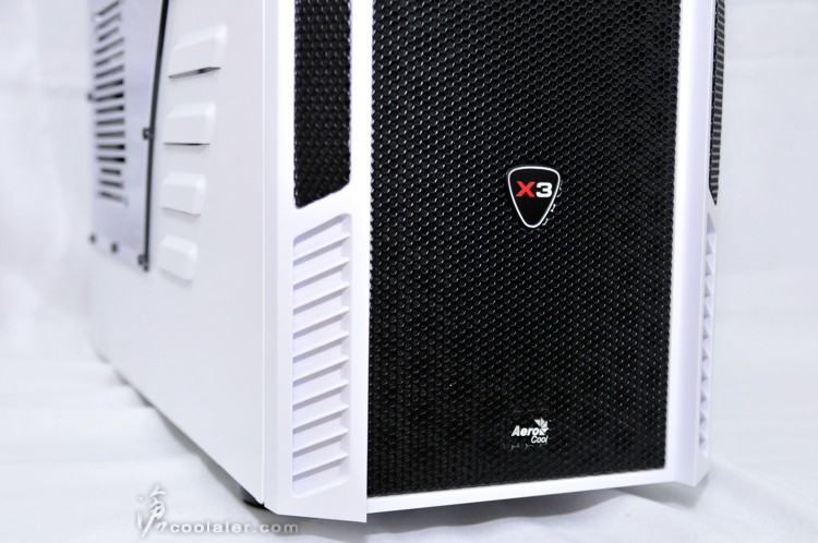

底部則是有大面積網孔,有X3的字樣,底部則有AreoCool的Logo標。內部對應的是一顆20公分的風扇。

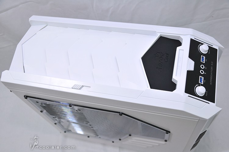

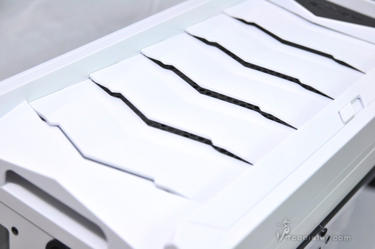

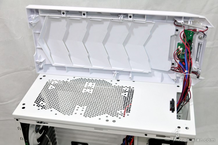

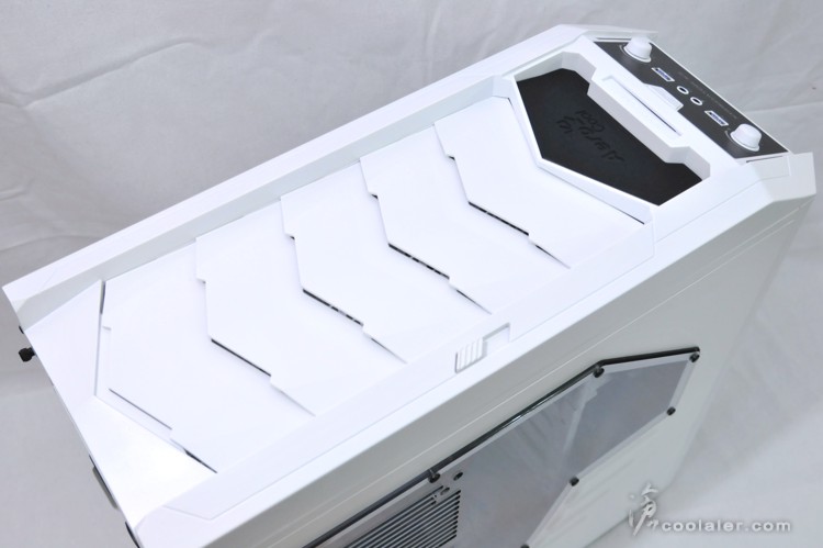

X3的頂部相當特殊,有別於一般"平整"的機殼,後方是鱗片造型設計。

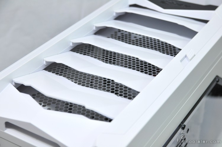

這個特殊的"龍鱗"除了造型之外,最主要還是用來散熱,側邊有一個用來調整鱗片角度的開關。
一般關閉的時候,還是有通風孔,但角度比較小。
打開之後,角度比較大,更通風。

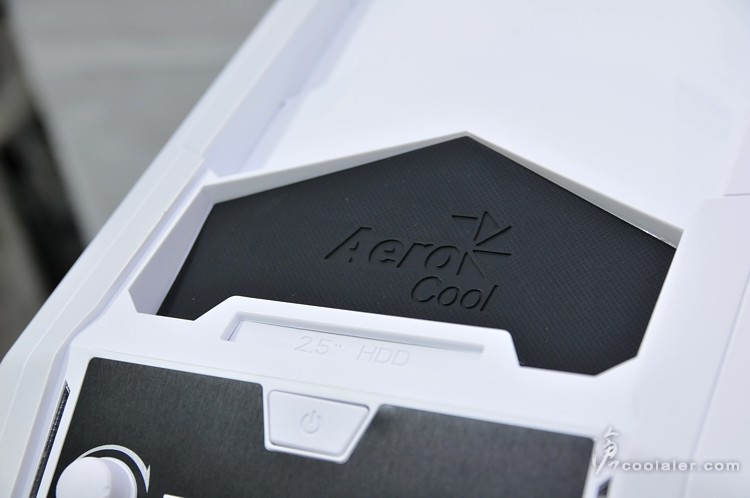

頂部的前端有一個止滑平台,可以用來放置一些小物品,如隨身碟...。這部份要放置智慧型手機可能會有點不適合,因為不夠大且有點角度。

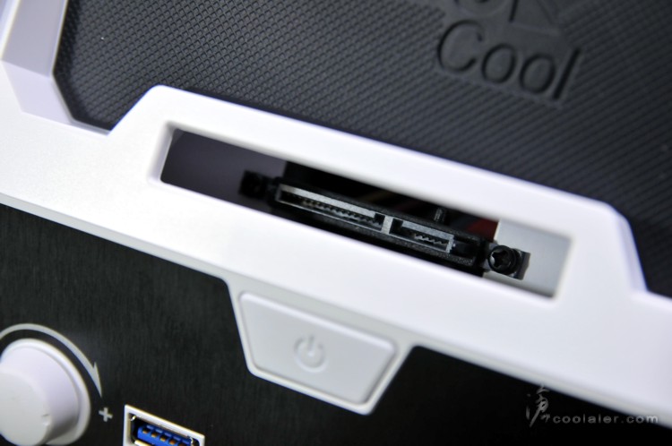

中間有一個2.5吋的硬碟Dock。

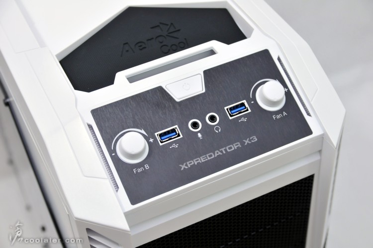

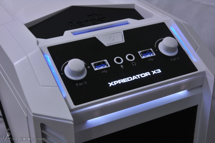

IO的部份在頂部前端,有兩個USB 3.0、耳麥孔、兩個風扇轉速控制器、電源。重置鍵?居然沒有重置鍵...

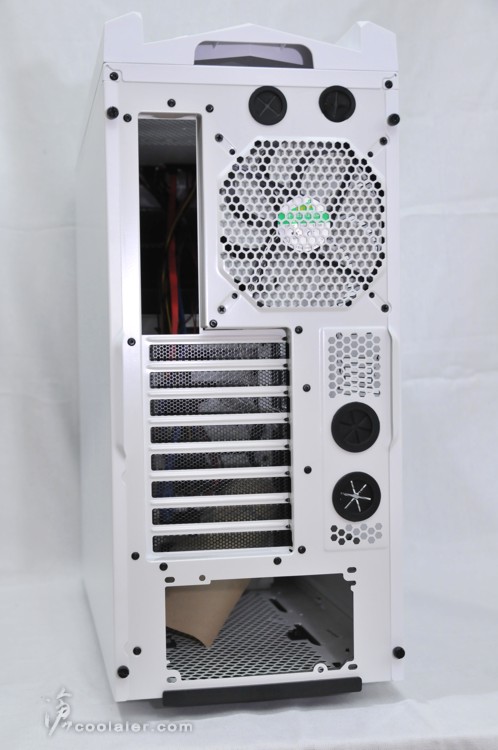

後方有四個水冷孔。

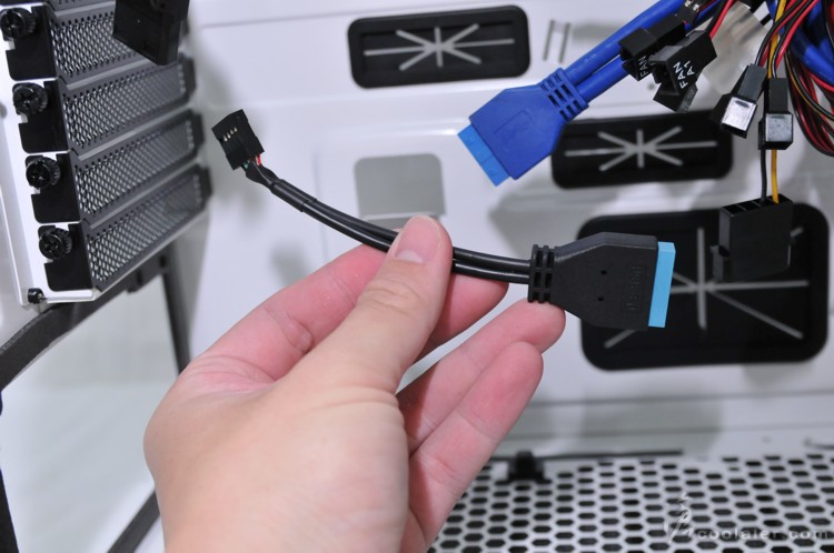

配件的部份有一個USB 3.0 19PIN 轉 USB2.0的接頭,如果主機板不支援USB 3.0,也可以轉換成2.0,一點也不浪費。

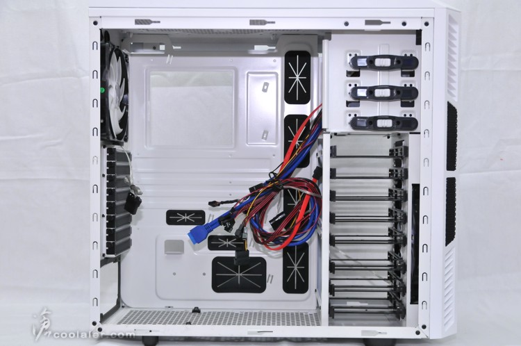

整體內部為白化烤漆,部分黑色組件綴飾。

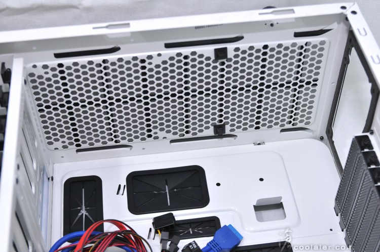

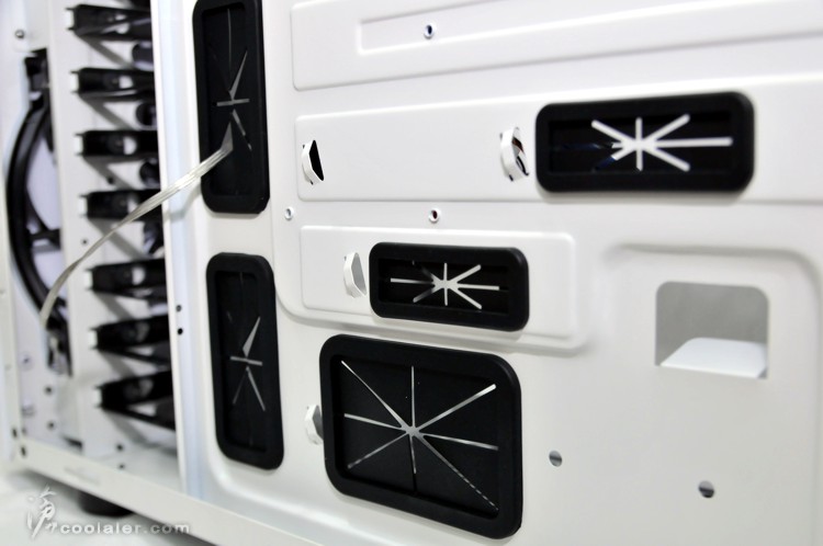

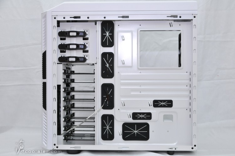

安裝底板周圍有許多走背線的開孔。
背線孔的旁邊有方便使用整線束帶的扣環。

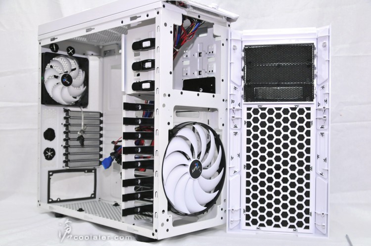

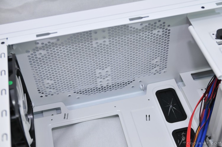

頂部可支援1顆20公分或2顆12/14公分風扇。

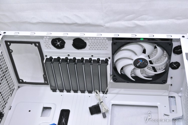

後方有預裝一顆14公分風扇,轉速為1200RPM,噪音值25.7dBA。擴充槽的部份有8個,採用網孔檔板,拆卸為一般手轉螺絲。

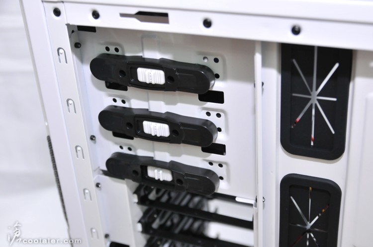

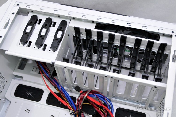

5.25吋的擴充槽有3個,而3.5吋的部份有8個。
5.25吋採免螺絲安裝設計,中間按壓然後卡住即可固定。
另一邊也有卡榫。

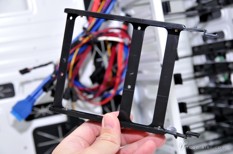

3.5吋則是免螺絲抽取架設計,每個抽取架底部都有2.5吋硬碟的固定孔,可以相容於2.5吋硬碟。
左右兩側按壓即可抽出。

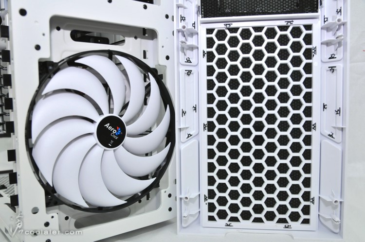

面板拆卸是需從內側下手。面板上有襯上濾網。
底部則是有一顆20公分的大散熱風扇,轉速700RPM,噪音值27.6dBA。面板內側有濾網,但可惜是不能拆卸的。

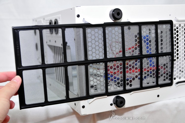

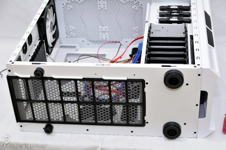

底部有一大片可抽式濾網。

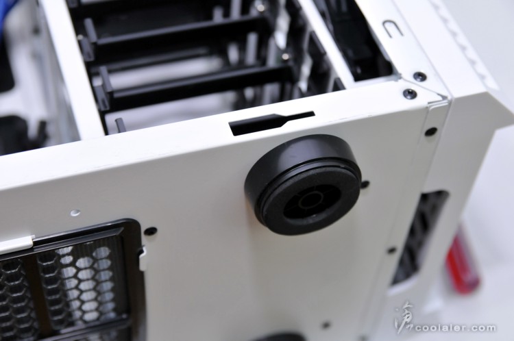

厚實的腳墊。

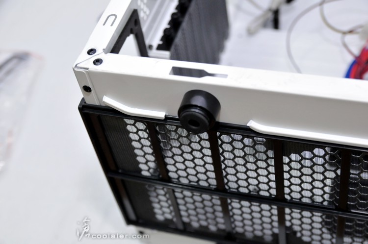

縮水的腳墊,與前面大小不一樣,主要是為了閃濾網。
濾網可以直接從後面抽出清潔。

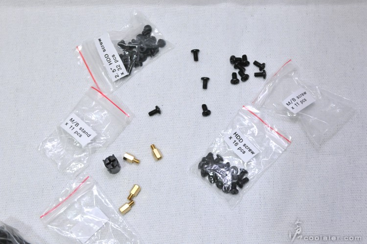

螺絲分門別類包裝,可以清楚的知道什麼螺絲是用在什麼部位。另外銅柱的部份有附上一個轉十字的套筒,可以直接使用螺絲起子來固定銅柱。

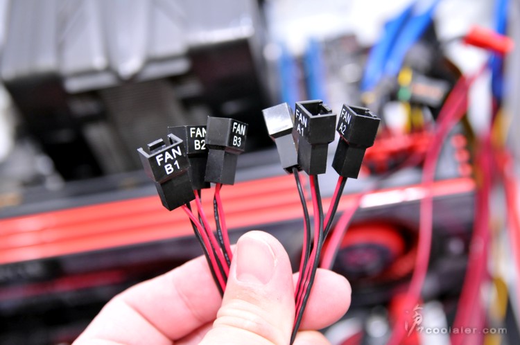

兩組的風扇控制器接頭,上頭有標示FAN A以及FAN B,各有3個3PIN。

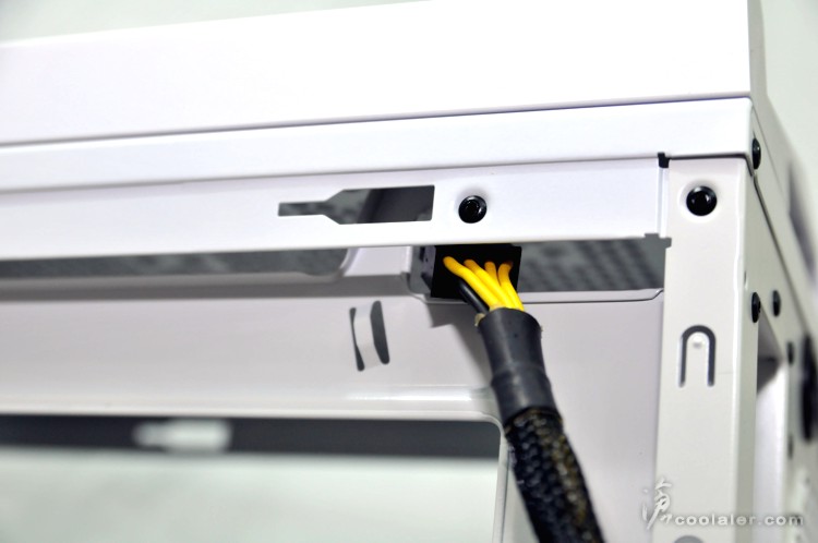

CPU 8PIN電源可以順利從上方開孔通過沒什麼大礙。

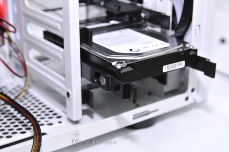

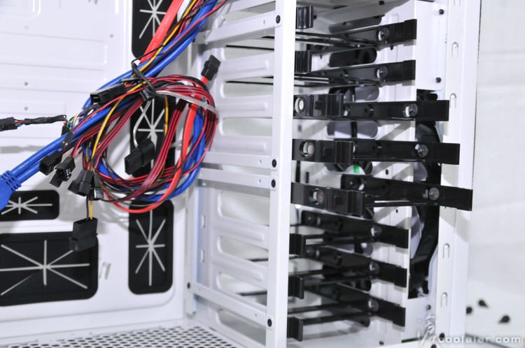

硬碟的安裝方式,電源及訊號接口朝後,扳開有韌度的支撐架,對準螺絲孔位固定即可,然後把硬碟架推入滑軌到底。

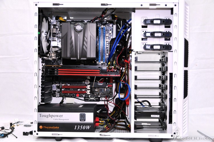

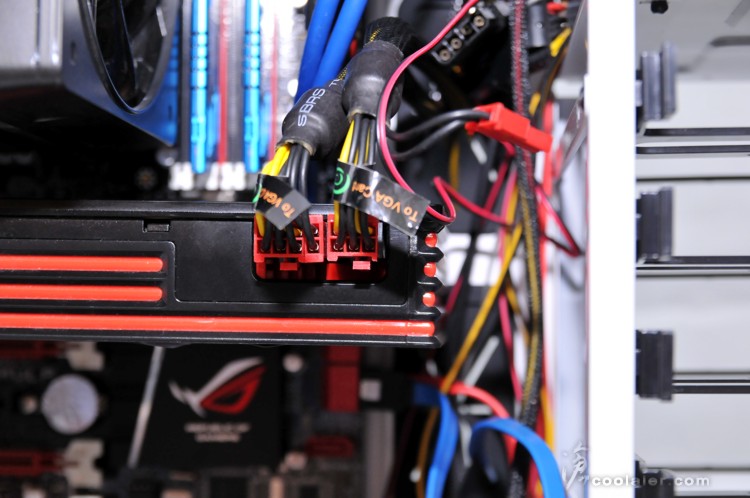

最長可以支援31公分的顯示卡,標準的HD 6970下去右側還有一些空間。
整體的空間還算寬敞,安裝順手。

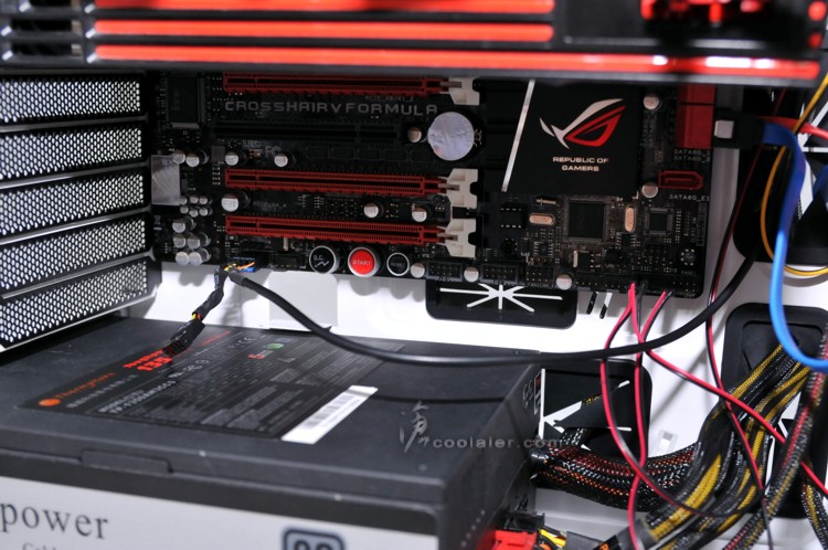

標準的9孔ATX主機板下方還有一些空間。

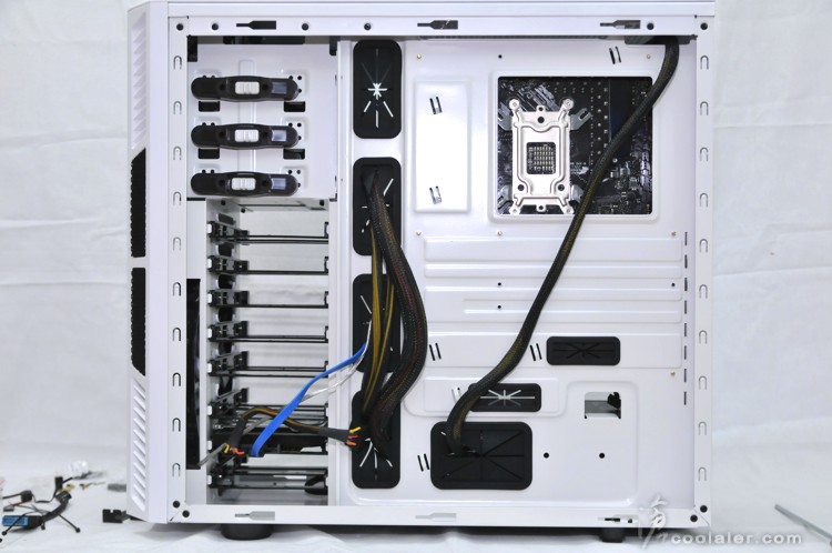

走背線沒問題,後方的空間還算寬,基本上不整線也可以輕鬆闔上側板。

透測就是要看到內部,但是又挖了兩個洞....
不裝風扇不好看,裝了風扇又看不清楚內部,這不有點矛盾嗎?
而且在壓克力上面裝風扇....很容易共振
