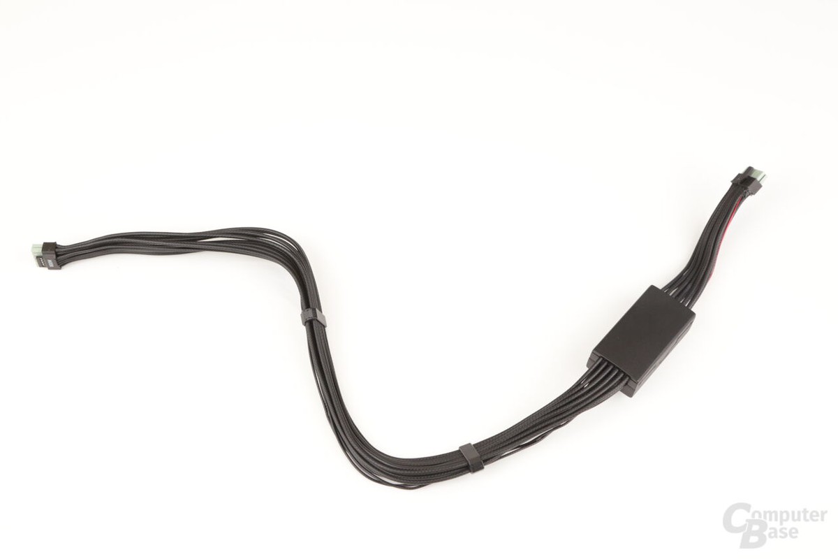

Anti-Melt Cable 在外觀上仍是一條標準的 12V-2×6 對 12V-2×6 電源線,但在線材中段加入一個小型電子模組,用來即時監測各條供電線路的電流與溫度變化。
當系統偵測到單一路徑電流或溫度長時間超過設定門檻時,會先透過內建蜂鳴器發出警告聲;若異常狀態持續存在,電源線將主動中斷顯示卡供電,避免接頭在什麼都沒發生的情況下,默默把塑膠燒到變形。
相較於市面上其他外掛監測裝置,Anti-Melt Cable 採取相對保守且低調的設計思路。它沒有螢幕、沒有風扇,也沒有任何會影響機殼相容性的結構,所有電子元件都隱藏在線材中段的小型模組內。
這樣的設計也讓 Anti-Melt Cable 在相容性上具備優勢,不論是 Founders Edition、客製化顯卡,或是機殼內空間本就吃緊的系統,不會因為額外硬體而產生安裝衝突。

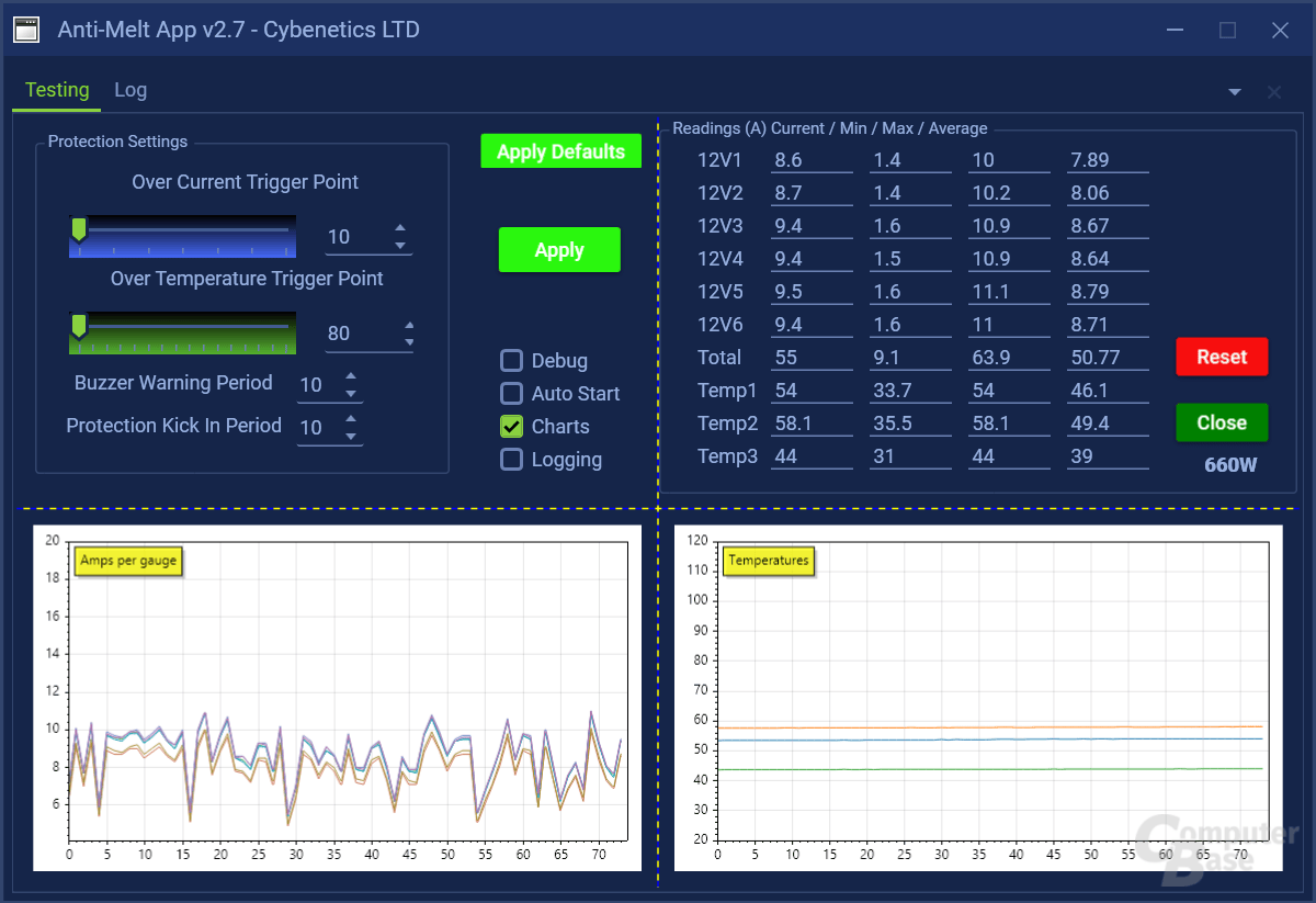

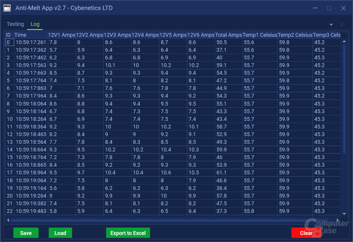

使用者可透過 USB 將 Anti-Melt Cable 連接至電腦,利用軟體設定各項警告與保護門檻,例如單線最大電流、最高允許溫度、警告延遲時間等。設定完成後,即使拔除 USB,相關參數仍會保留在線材內部。也就是如果不想再為電腦安裝更多常駐軟體,這條線也能獨立完成它的工作。
使用者可透過 USB 連接到電腦搭配專用軟體進行設定,包括:
電流上限:介於 8–12 安培之間可設定,建議 RTX 5090 等高耗電卡設定為 10 安培。
溫度上限:可在 80–95°C 間選擇。
警示與保護延遲設定:包含「警告響鈴等待時間」與「斷電觸發等待時間」,預設值皆為 10 秒。
也可以將監測的數據輸出
