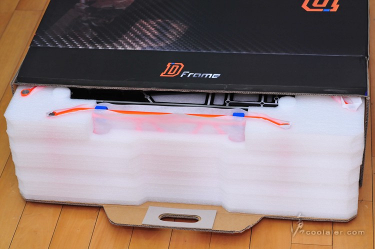

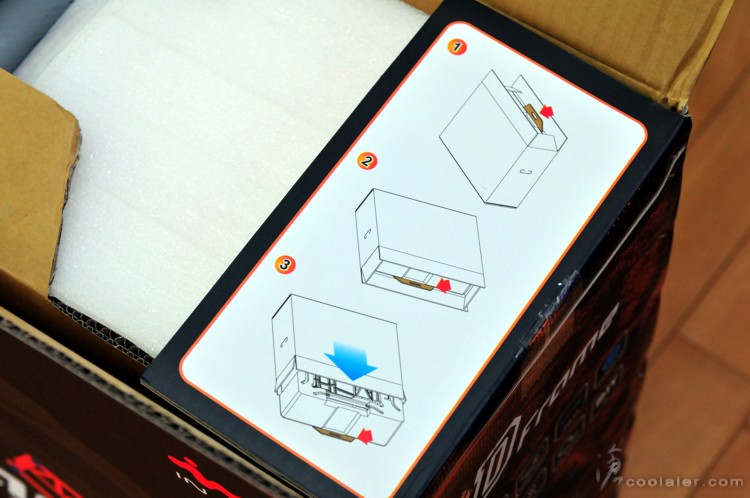

開箱之後側邊有圖示教你怎麼把它拿出來,因為這傢伙頗大,需躺在地上用拉的。
主機底板採用特殊的翻砂鑄造,呈現自然的粗礦感。
讓箱子躺著,利用提把拖出。

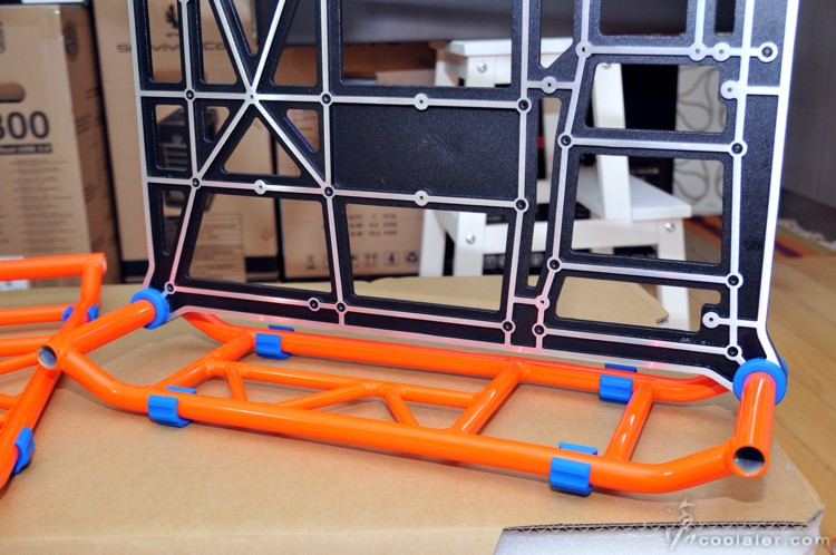

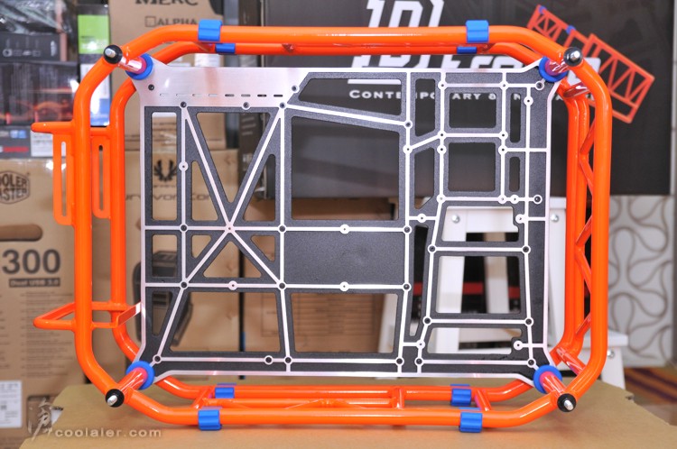

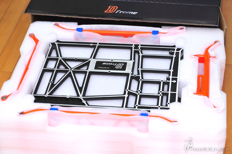

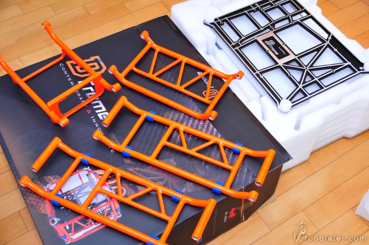

入手的這咖 D-Frame 是橘色的支撐架,另外還有紅色款。支架為鋁合金材質,有四個部分。

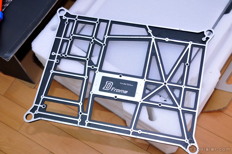

D-Frame 的主機底板,採用特殊的手工翻砂鑄造,有自然的粗礦感。這一片很有重量,不算太輕。

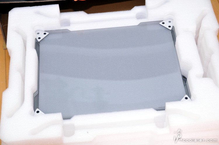

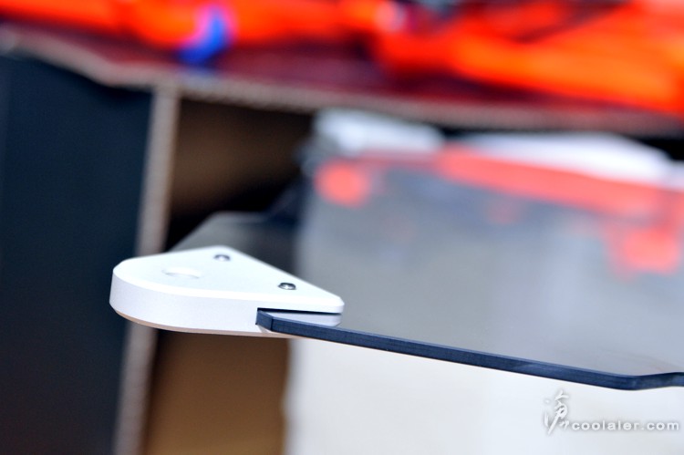

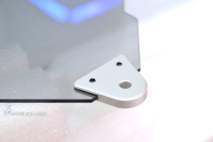

底下是兩片側板,採用燻黑強化玻璃材質。
頗有厚度。
強化玻璃比起一般塑膠要有質感多了,也比較不容易去刮到。

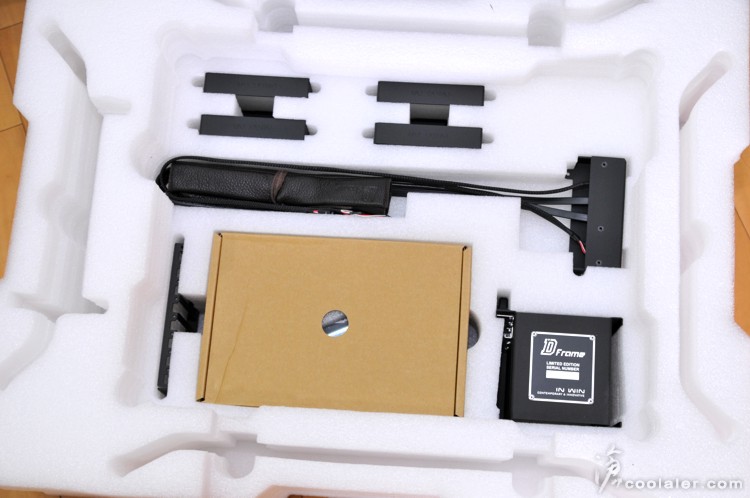

底下是一些組件以及安裝工具。

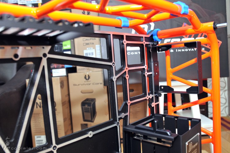

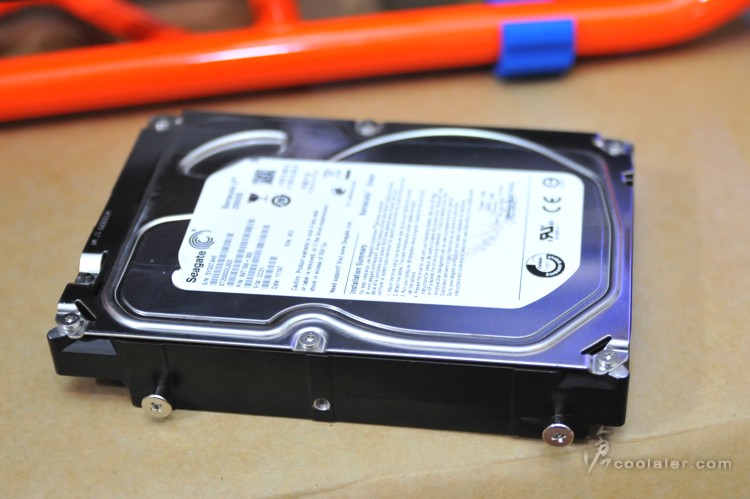

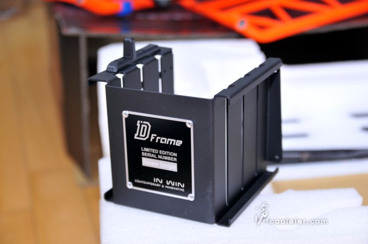

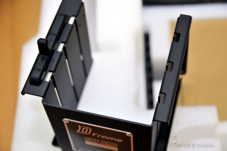

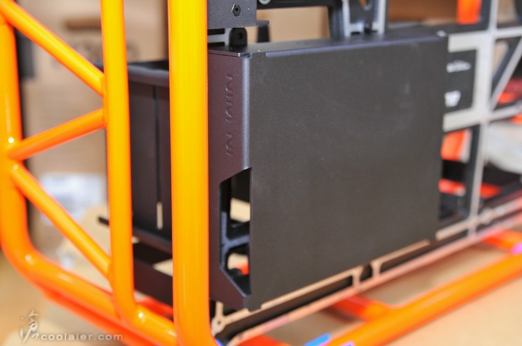

硬碟支撐架,支援3顆3.5吋。
硬碟兩側裝上特殊螺絲之後,順著滑進去即可。左側的開關可以用來固定硬碟或打開。

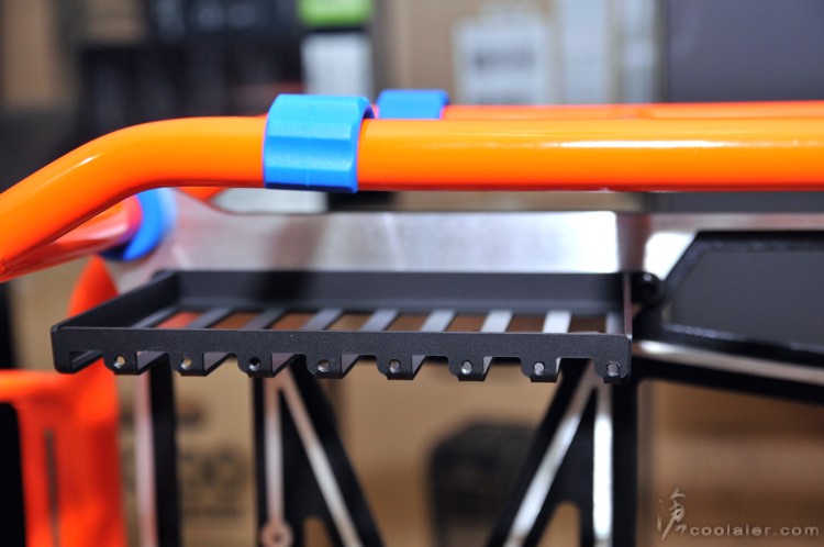

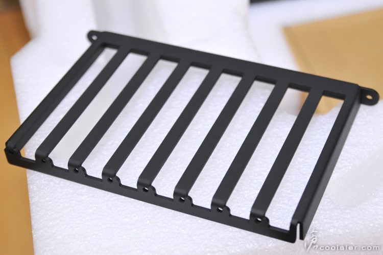

擴充卡槽的組件,擴充槽有8個,採一般螺絲固定。

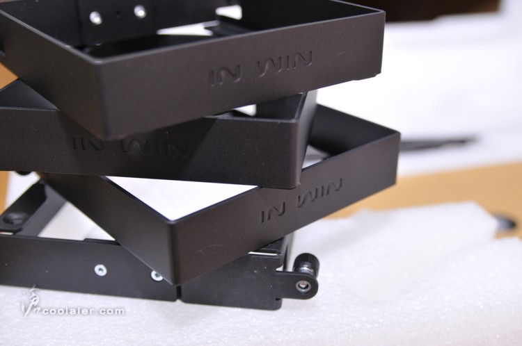

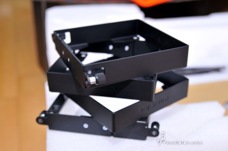

風扇安裝的組件,一共有4個,支援12公分風扇。
側邊有IN WIN字樣。

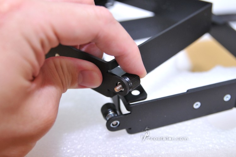

風扇架上面兩側有手轉螺絲,可安裝固定於主機底板上。

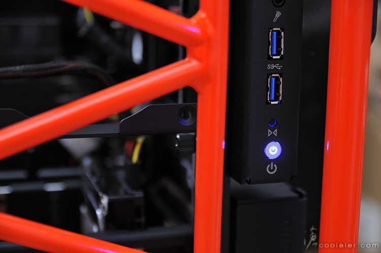

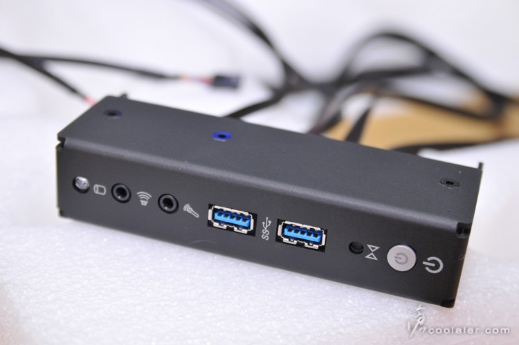

IO的部份,也是直接鎖在底板上固定。有硬碟訊號燈、耳麥孔、2個USB3.0、重置鍵、開關(帶燈)。

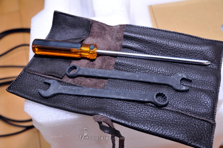

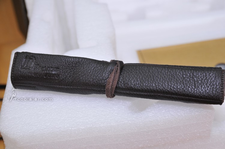

工具包,摸起來很像是真皮的感覺,質感不錯,左側還有印上D-Frame字樣。
裡面有兩支扳手以及一支螺絲起子。

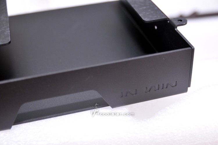

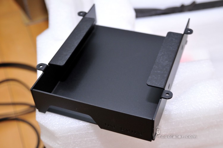

5.25吋的安裝盒。
後側有 IN WIN 字樣。

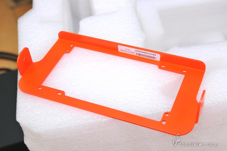

安裝電源的支架。

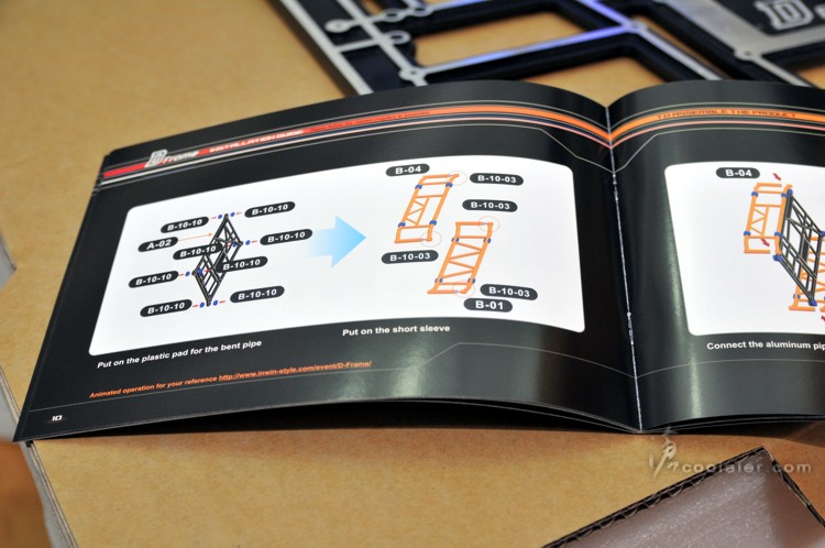

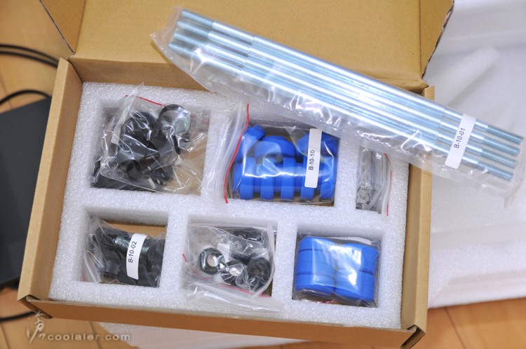

分門別類的組裝零件。包裝上都有包上編號,對應說明書的安裝圖解,基本上還蠻容易組裝。
說明書上有安裝圖解,部位的使用的零件都有標誌編號。
組裝 D-Frame
組裝D-Frame其實不難,說明書上對應零件編號,一一套上即可。

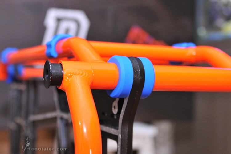

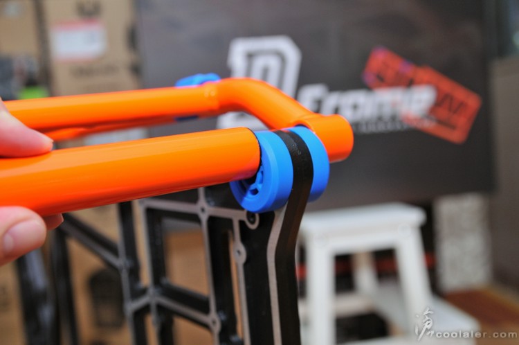

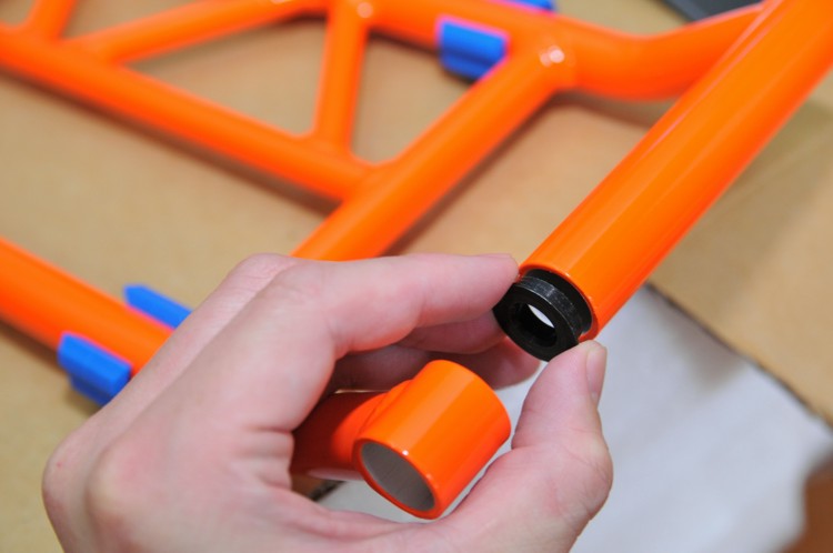

上下部的支架內側缺口套上套筒。

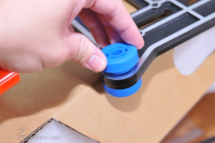

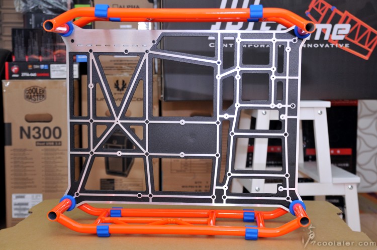

組裝主板四周套上橡膠墊。
然後卡進上下的支架。
初步稍微卡住還未固定。

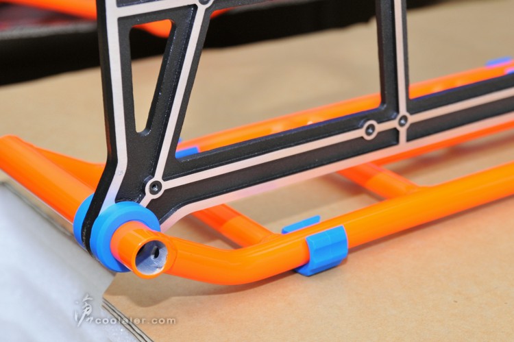

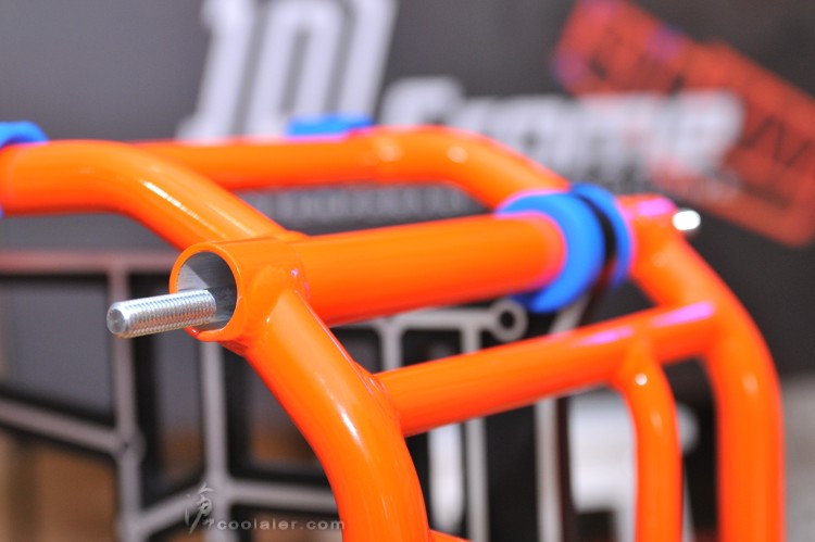

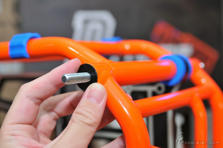

支架側套上套筒。
穿過固定用的骨架。
穿過後另一側再套上套筒固定骨架。

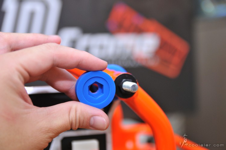

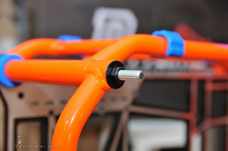

四邊兩側鎖上螺帽固定。

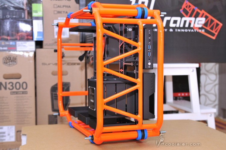

完成基本的支架固定。

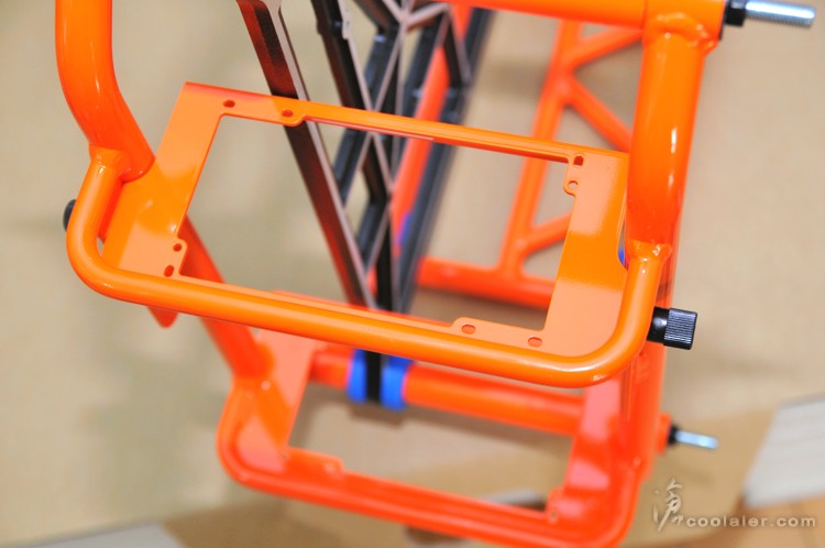

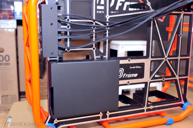

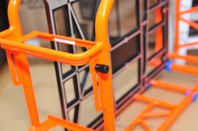

左側上方鎖上電源固定架。
電源固定架是可以調整高度。可支援22公分長的電源供應器

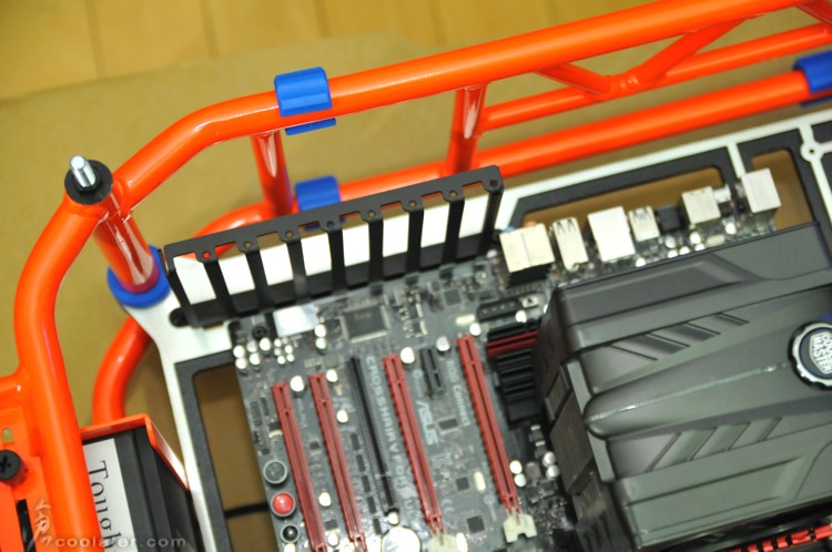

左上方鎖上擴充卡槽的固定架。

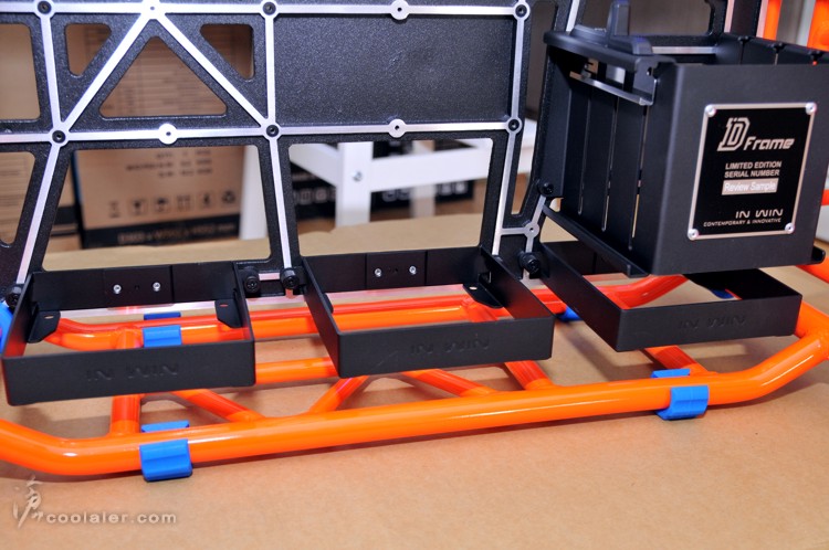

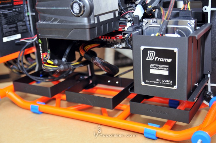

最底部是用來安裝三個12公分風扇支撐架,右側則是硬碟架。安裝的方式都是直接將螺絲鎖到固定點即可。
另一個12公分風扇支撐架在右上側,可針對處理器及供電週邊散熱。
安裝主板後側鎖上IO及5.25吋安裝盒。

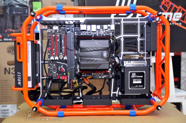

大致完成,正面來一張。

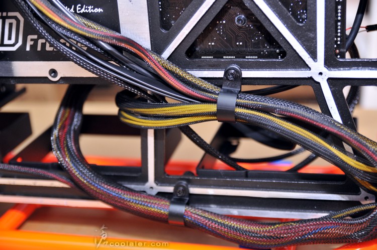

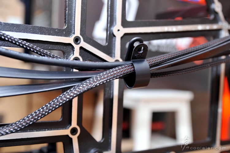

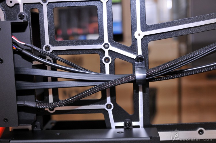

整線用的小扣環,這東西很方便,把線套起來然後固定到底板上的螺絲孔即可。
簡單方便的整線。
這是D-Frame的背面,走線空間很夠。

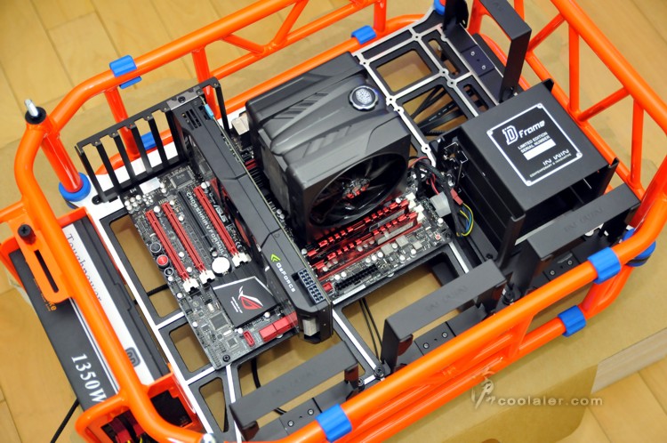

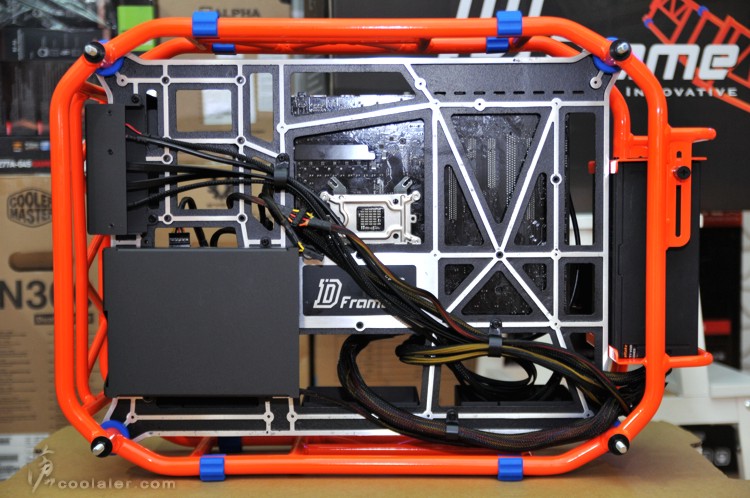

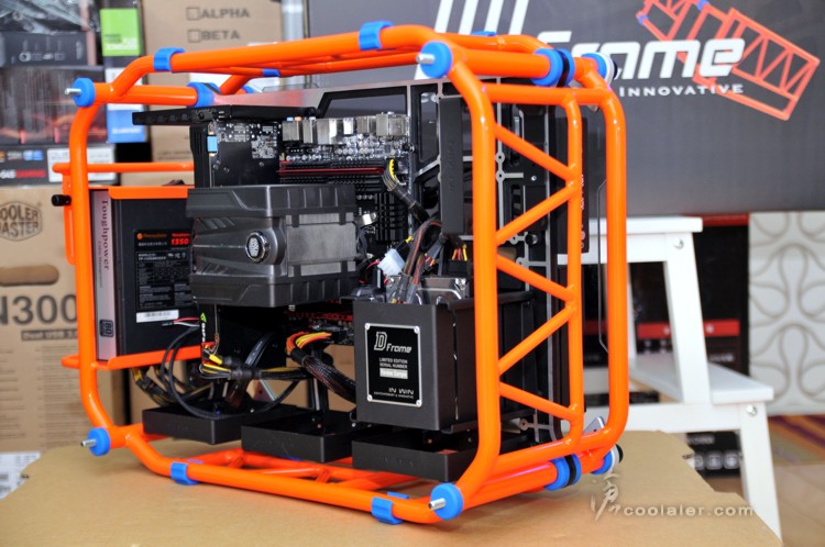

實際試裝
大致安裝好後,來實際試裝一下。

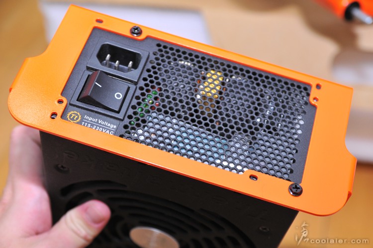

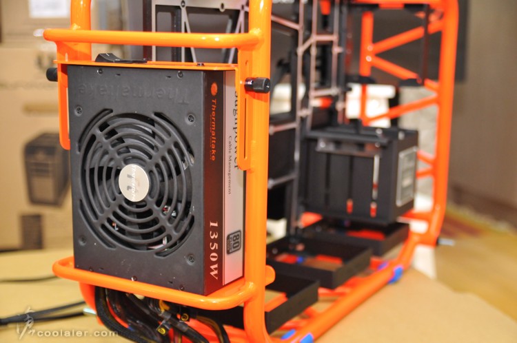

先把電源支架固定在電源供應器上。
固定於後側,兩側螺絲可以調整電源高度。

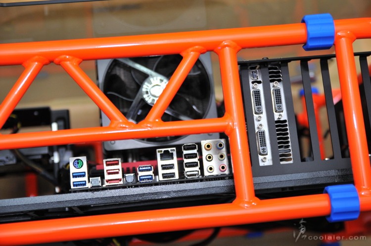

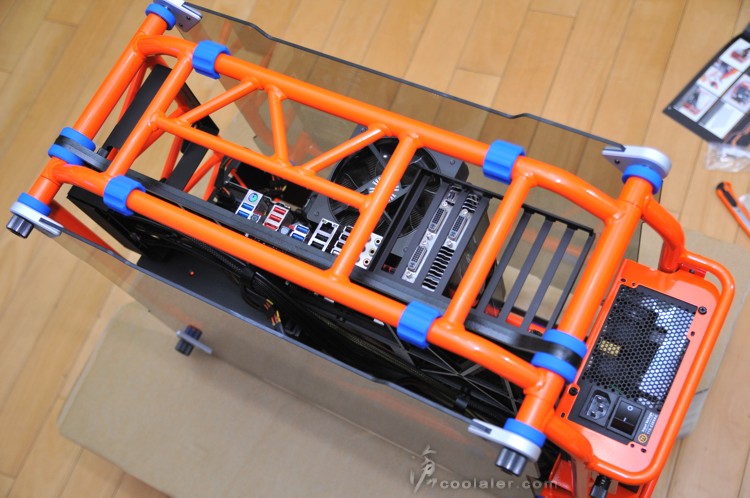

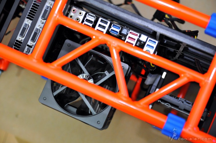

看到擴充卡槽的方向,應該不會裝錯邊吧...IO的部份在頂部,採用煙囪效應散熱設計。
內部整體空間十足,標準的ATX 9孔主機板側邊都還很空。

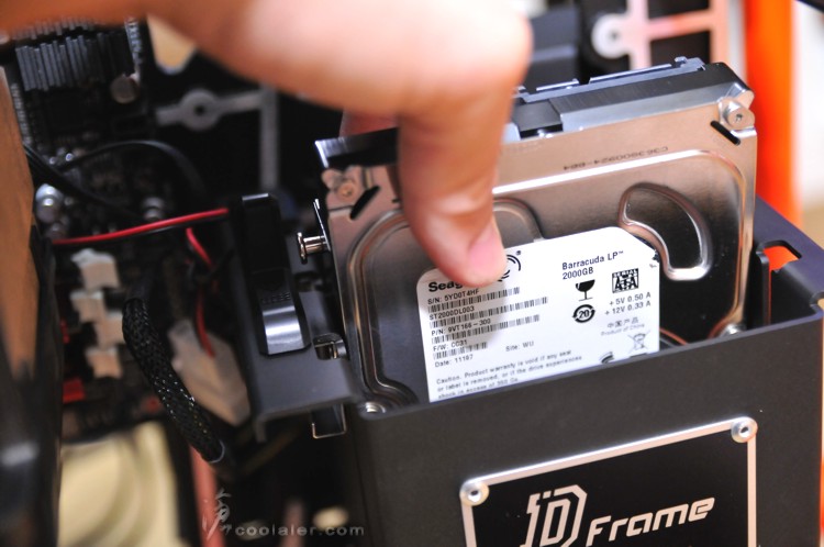

硬碟安裝的方式是在側邊直接鎖上特殊的螺絲。
然後放入硬碟槽即可。
左側有開關用來固定硬碟。

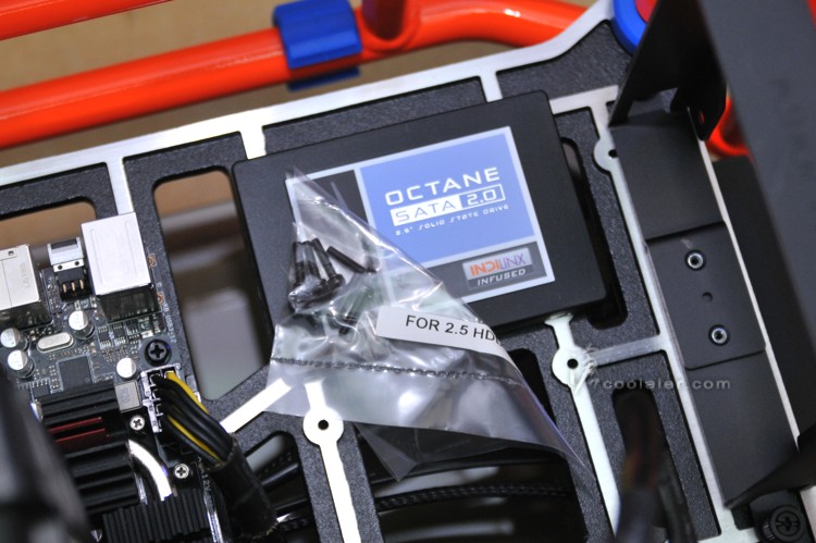

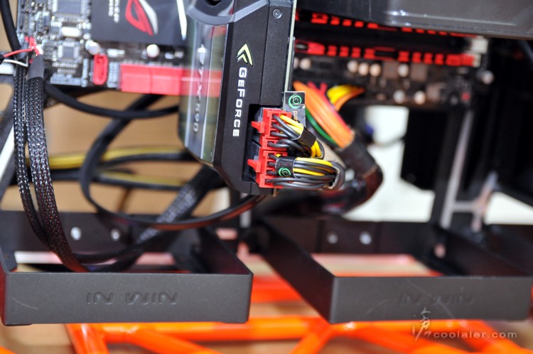

2.5吋硬碟?當然可以安裝,位置在右上側,風扇架旁邊。
這部份可以安裝2顆2.5吋硬碟,得從安裝主板背部固定,因為有點厚度,需使用附贈的2.5吋硬碟專用螺絲。

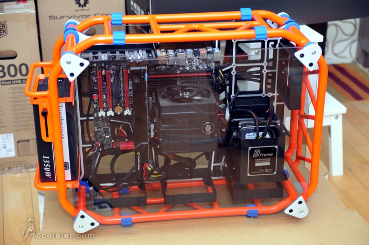

大致上組裝完畢。
有個問題,這顆CM的V6GT貌似過高了點,玻璃側板會蓋不起來。V6GT的高度為16.5公分。
GTX 590 約28公分長,下方還有一些空間,最長支援33公分。

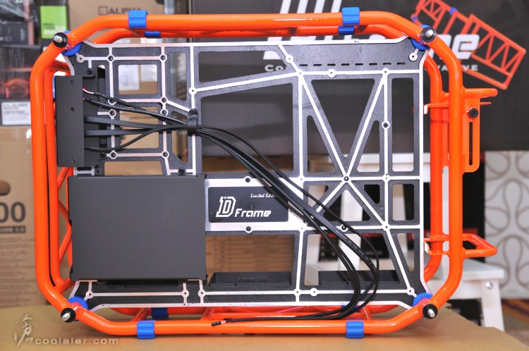

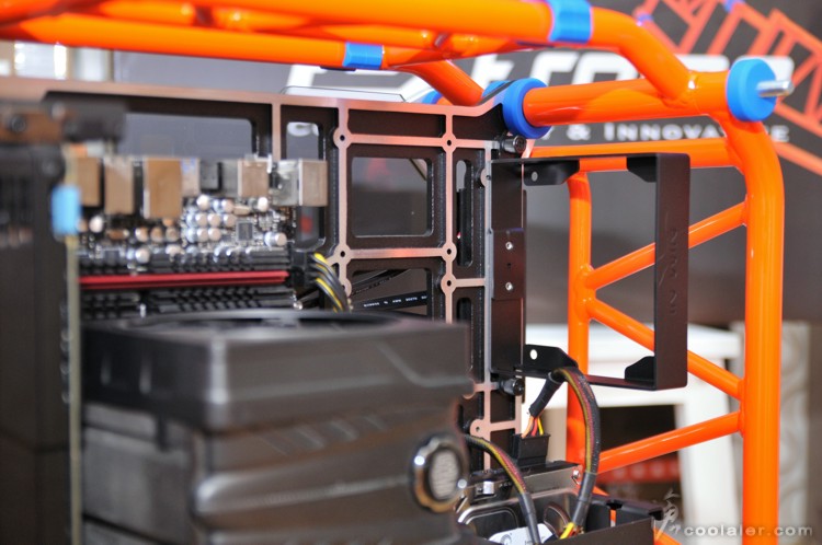

背部走線當然沒問題,整線也超級容易。
背部有不少螺絲孔位,想固定在哪都不是問題。

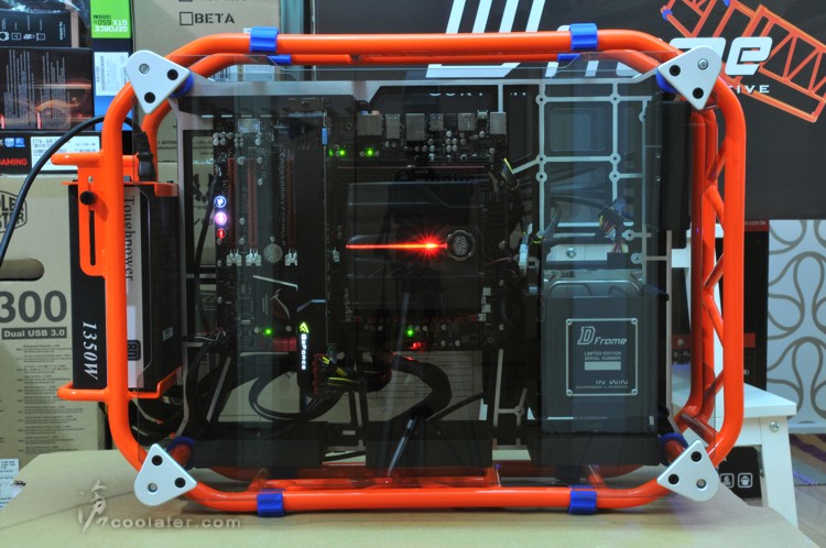

最後還得把側板蓋上才算完成。四邊兩側套上橡膠軟墊,然後掛上燻黑強化玻璃鎖上大螺帽。
V6GT 這類的高塔型散熱器(高度16.5公分)確定吃不下,官方設定,散熱器高度必須低於16公分。
還是勉強掛上來一張,燻黑玻璃還是有它的質感在啊...
上下左右都是鏤空的,很清涼...
電源指示燈為藍色,燈效是直接在按鈕上。
全景透側實在很讚啊...
