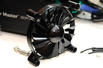

Turbine Master 是CoolerMaster所推出的一款新散熱風扇,它的外觀很像是飛機上的渦輪,尺寸為最常應用的12公分,依風扇轉速分為800、1200、1800RPM三款。基本上Turbine Master 的獨特之處除了渦輪造型的葉片外,特殊的框架也是為了提昇更高的進風量而設計。
此次入手的CoolerMaster Turbine Master 是轉速最高的1800RPM版本,使用壽命可長達10萬小時,不眠不休的一直轉大概可以到11年之久,也就是你電腦升級再升級換過再換過,它都還沒壞,當然這是官方的數據,還得考量到個人使用環境及因素。
800、1200、1800RPM轉速的區別在於後面的MACH,1800RPM的版本就是MACH 1.8(其他兩款應該很好類推),MACH就是馬赫,也就是速度的量詞,一般是用於飛行器,不過用在像是飛機渦輪造型的散熱風扇其實也是蠻搭的。
Turbine Master MACH 1.8的規格表。
包裝上有一個小凸起的折柄,可以輕易的拉開外盒,雖然是個不起眼的小設計,但是挺貼心的。
包裝內...風扇及配件包。
安裝說明書直接印在包裝內底,少用了一張紙,感覺對環保有盡了一份心力。其實也不太需要說明書,沒有幾個組件對於DIY的玩家來說,應該不是難事。
Turbine Master渦輪扇整體採黑色鋼琴烤漆造型,有16片的葉扇,葉扇的造型看起來就像是飛機的渦輪。
外框的部份也是相當特殊,一般的風扇外框幾乎都高過葉片,Turbine Master則是將葉片裸露在外,這樣的設計比一般風扇的包圍式外框能有更多的進風量。
Turbine Master採用Barometric Ball Bearing氣壓走珠軸承,葉片的部分可以輕易的拆卸,方便清洗。
渦輪?似乎還少了什麼?
Turbine Master渦輪扇 MACH 1.8 為12V 0.45A(Max)。
配件的部份,四個橡膠防震固定拉釘、螺絲、防震墊、3PIN轉4PIN電源線、渦輪蓋。
就說少了什麼,原來是渦輪蓋。
渦輪就是要這樣咩...
渦輪蓋做成可拆卸的好處應該是為了安裝考量,要排風或進氣都可以。
因為是定速,所以是3PIN的電源線。
實際運轉時的英姿...
Turbine Master渦輪扇1800轉高風量真不是蓋的。瞧我那張下期的千萬特獎發票都快握不住了XD...拍這張照片1/10秒的快門還抓不到靜止的瞬間,上下抖動相當快速。
實際於作業系統內軟體監測到的轉速為1735RPM左右,這可能會依主機板有所不同。
Turbine Master渦輪扇MACH 1.8(1800RPM)風量真的十足沒話講,感覺比起我手邊的2200RPM一般風扇還要出力,但可惜的一點是音量並不是完全沒有,裸測還是可以聽得到很明顯的聲音,但還不致於算"吵",如果需要安靜一點的可以選轉速較低的MACH 1.2(1200RPM)或MACH 0.8(800RPM)。
