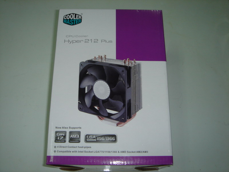

彩盒本體!

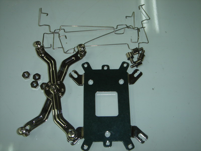

扣具!疑...好像變少了..跟原本酷大師一大包感覺似乎有所不同!
看出螺絲的眉角了嗎!?
換個角度~再看一次...原來是背板兼俱有螺冒的功能.穿過去螺絲就不會亂旋轉了!
除上面那張強化背板在INTEL平臺上是三用外(775/1156/1366)

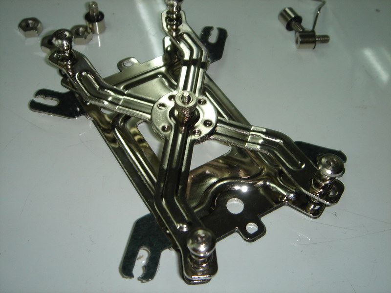

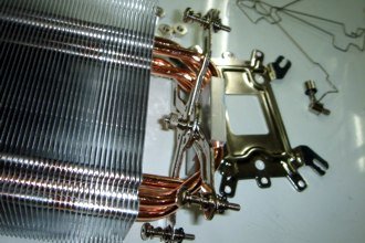

扣具本體則設計更俱巧思!
採三段式.最裡面為775使用.中間為1156及AMD平臺使用.最外面則是1366

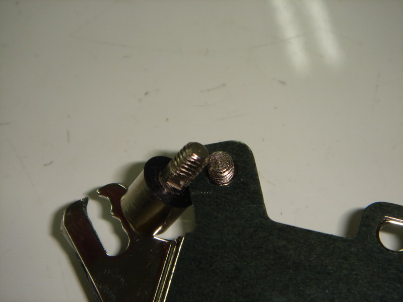

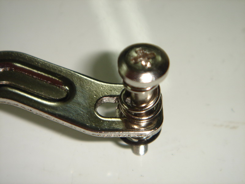

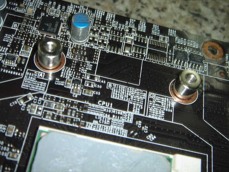

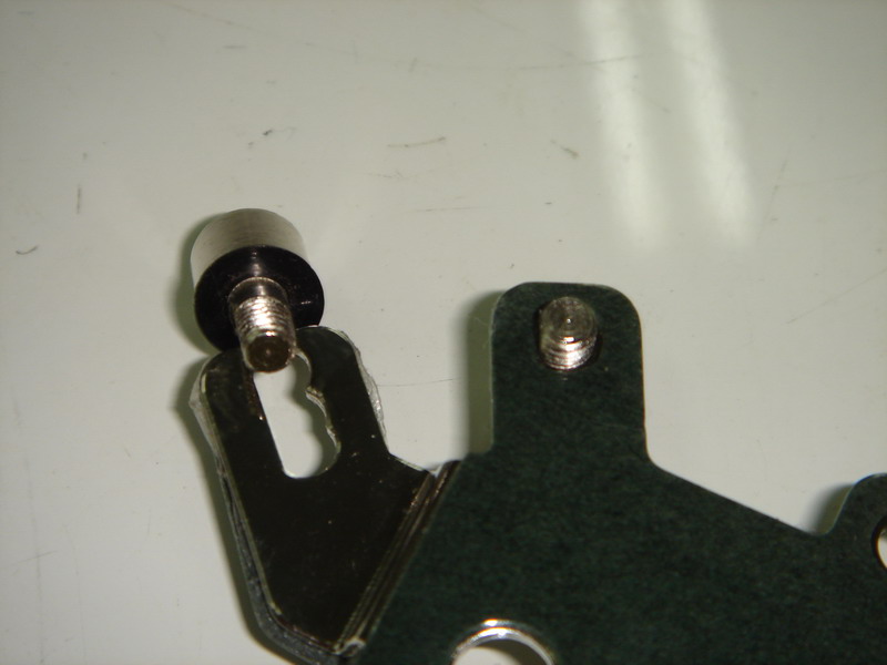

新螺絲的固定方式..先塞進去穿過強化背板!
後面螺冒鎖緊後.螺絲就會固定在主機板上面.
(示範用主機板為MSI X58M 此板子同時俱有775及1366的孔位)

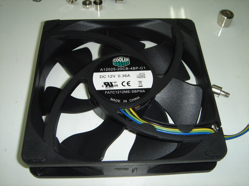

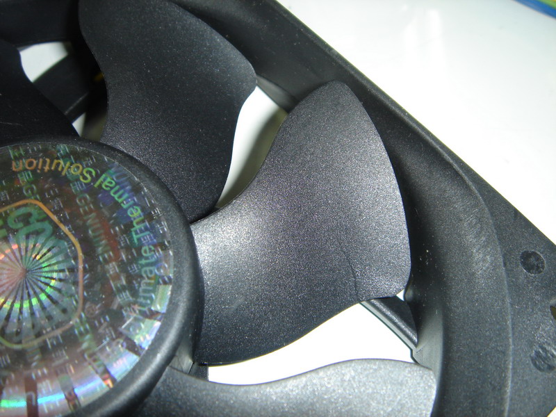

新風扇為12V 0.36A
葉片做了些改變.降低風切聲增加風量!

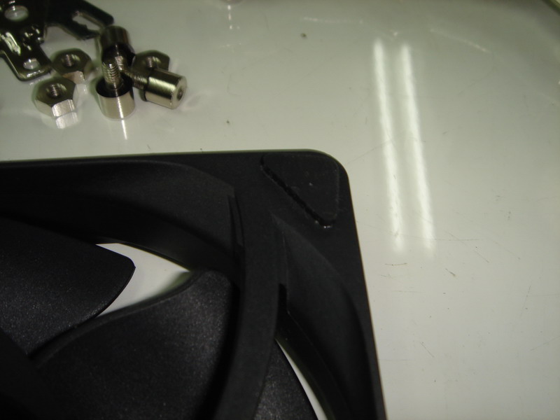

風扇出廠就已經安裝好吸震墊!

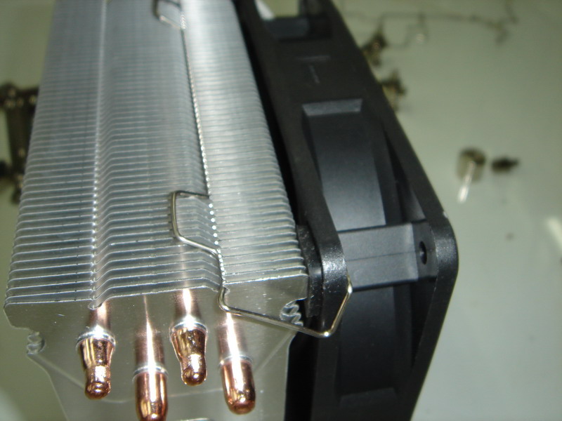

新的風扇固定勾相當好勾..兩個凸點輕輕一拉就勾上去了!
換個角度!

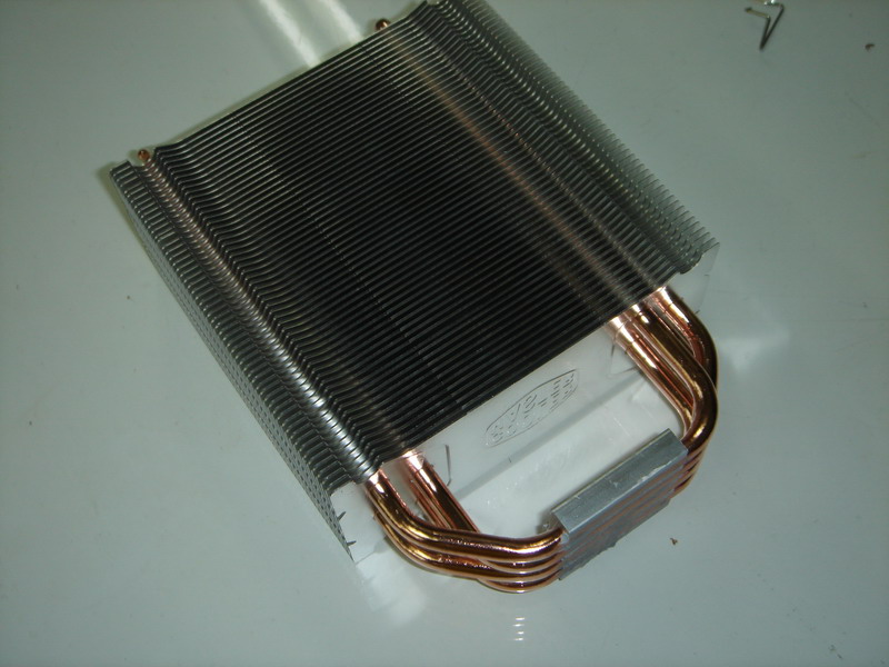

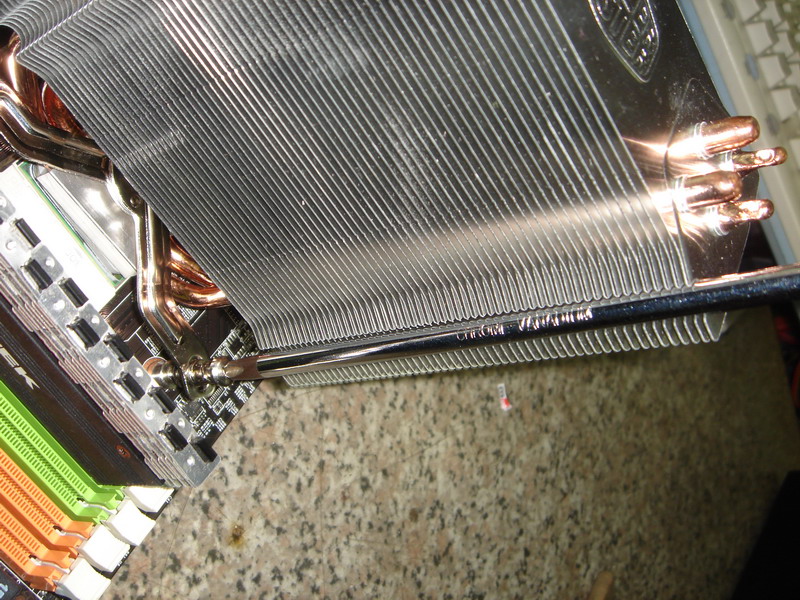

散熱器本體!

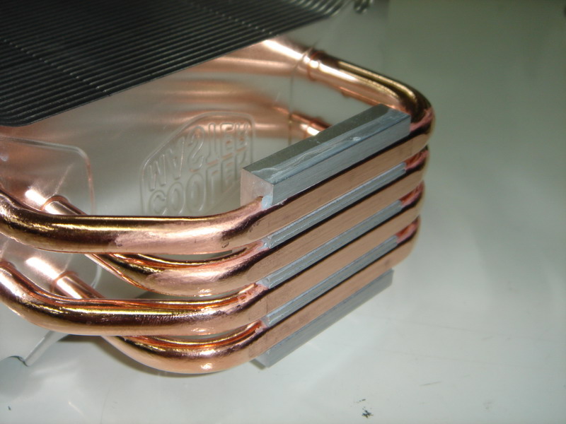

四根熱導管裸露..常在注意散熱器的應該知道這叫啥
不過在酷大師上面...他們稱為Direct Contact heat-pipes ...
算了...還是叫HDT比較簡單 :PPP:

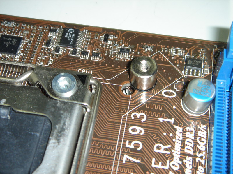

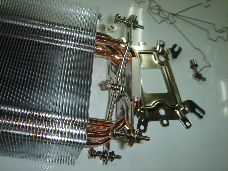

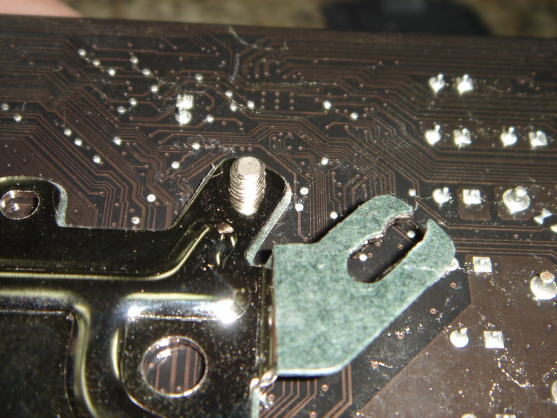

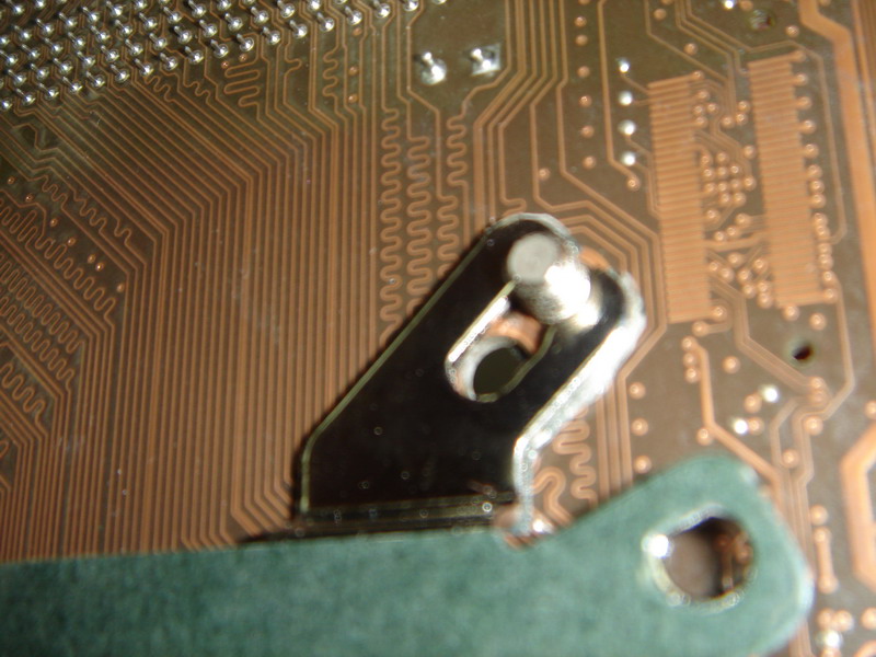

先將主機板原本背把拆下,把螺絲穿過去後.再用螺冒鎖上!
正面的情況..等於有一組螺冒固定在板子上了!
螺絲起子跟散熱器的吻合狀況...原來那個溝.就是為了閃AMD平臺固定時用的!
設計真的蠻貼心的 :MMM:

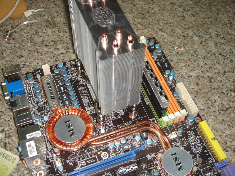

AMD平臺安裝方向一
這是RAM有安裝散熱片時或是後方有風扇排風時
AMD平臺安裝方向二

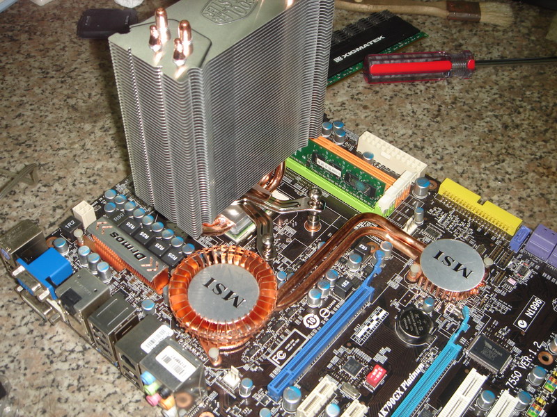

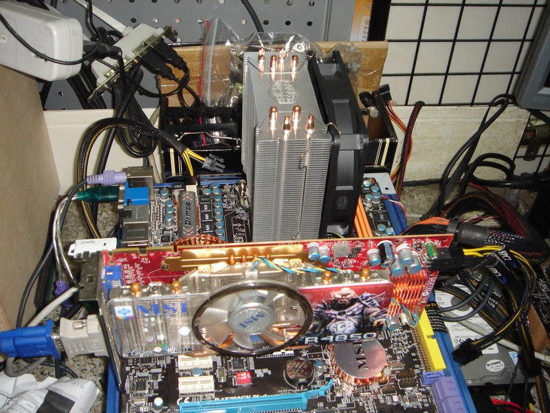

安裝完成!準備上機~~

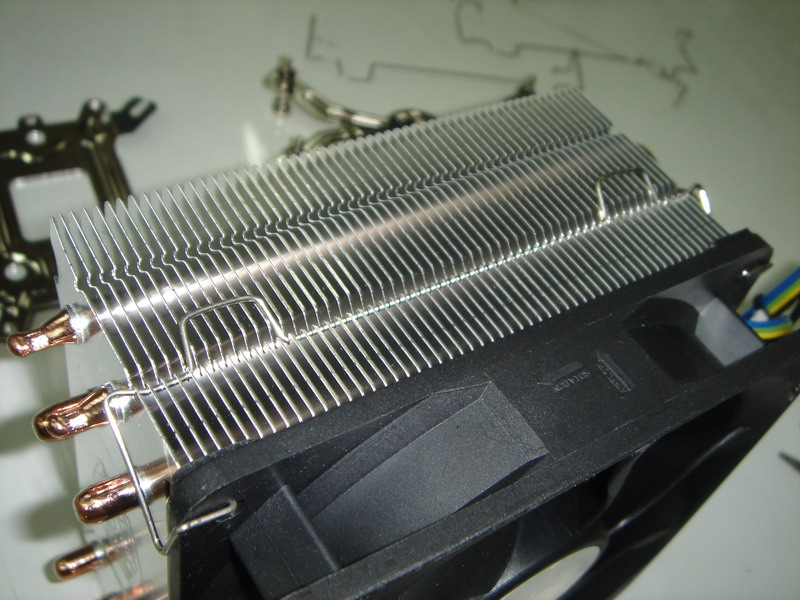

補充一點...散熱器的另一邊可以再加裝一個風扇喔.

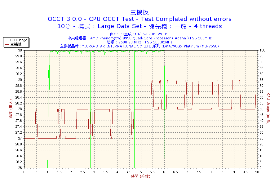

測試平臺:
AMD X4 995 140瓦頂級噴火巨獸...想燒板子找他就對了!
JET-RAM 1Gx2
DKA790GX Platinum
WD 160G/SATA
MSI R4850 T2D 512
影隼600瓦
酷大師HYPER 212PLUS

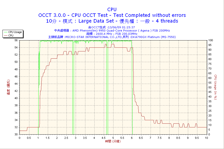

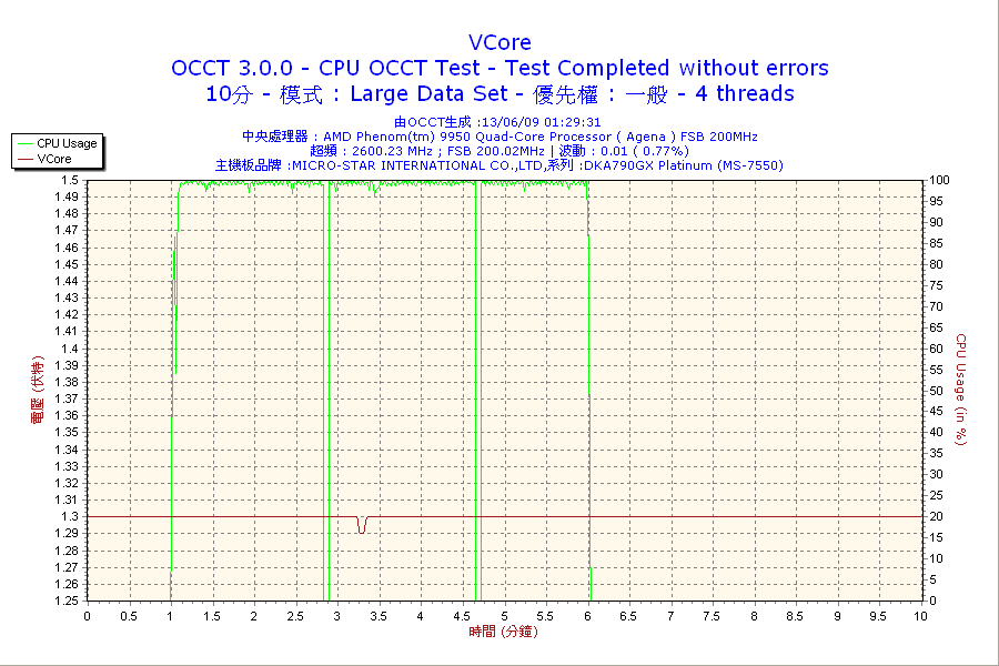

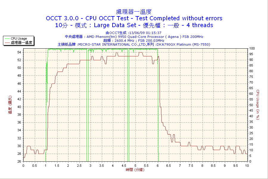

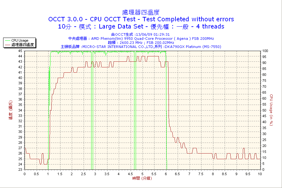

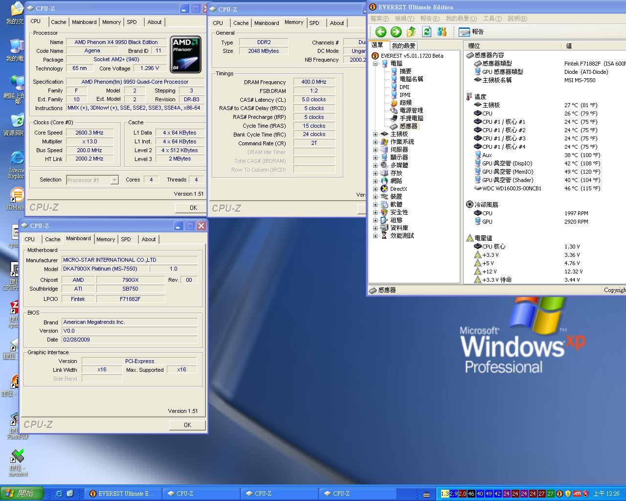

CPU溫度.最高溫約46度~

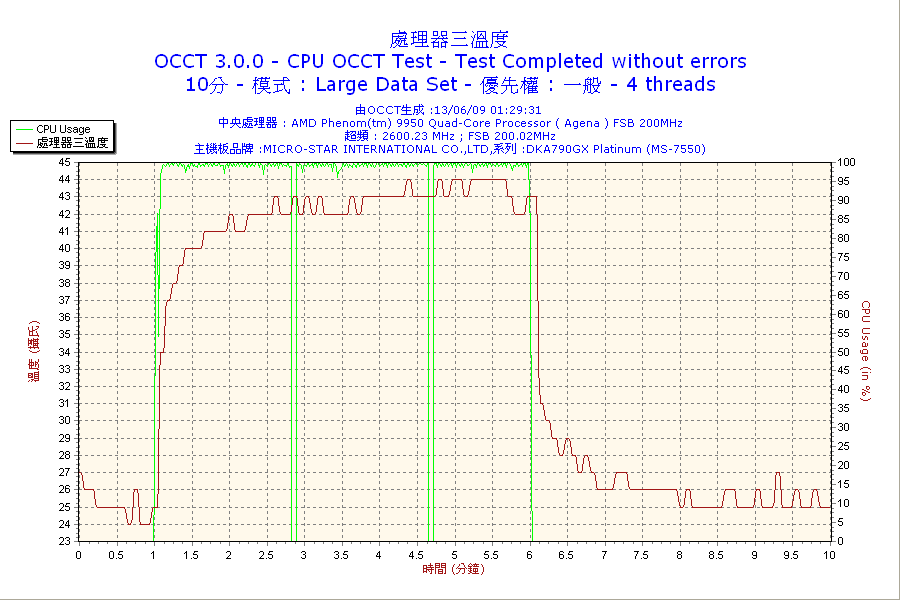

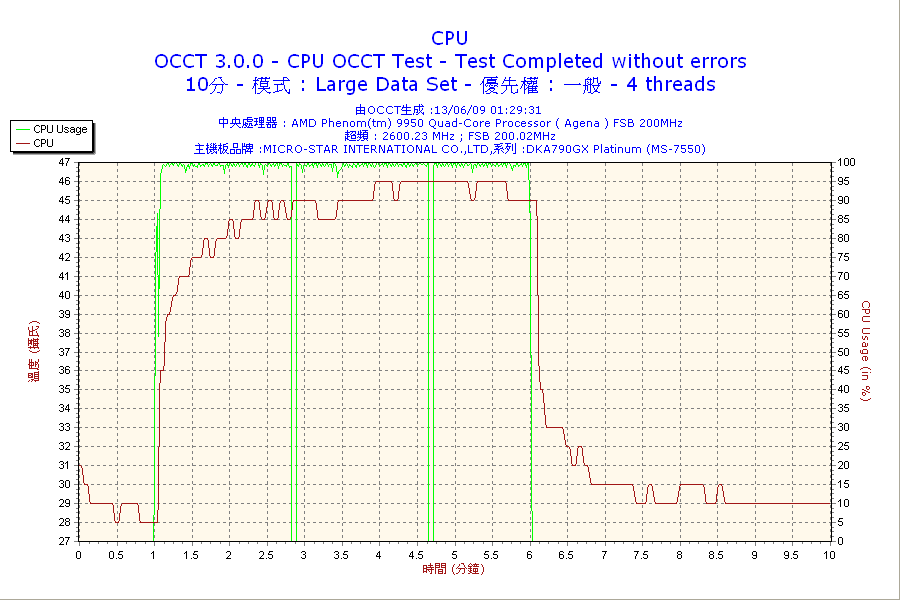

核心溫度最高溫約44度!

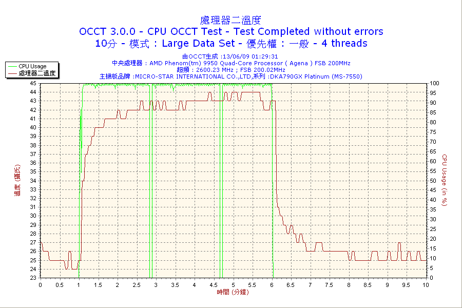

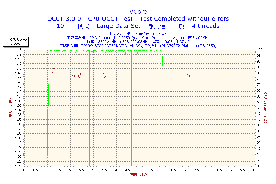

核心電壓..用來對比溫度用!

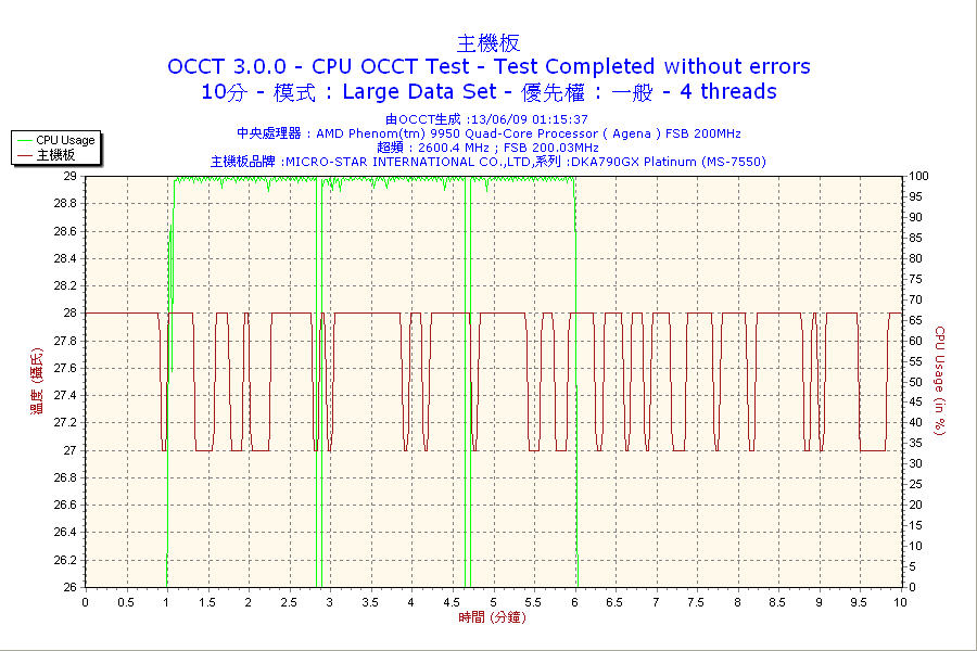

主機板溫度起伏(搭配CPU電壓狀況)
加壓到1.45V後的測試...
看出螺絲的眉角了嗎!?
扣具本體則設計更俱巧思!
換個角度!

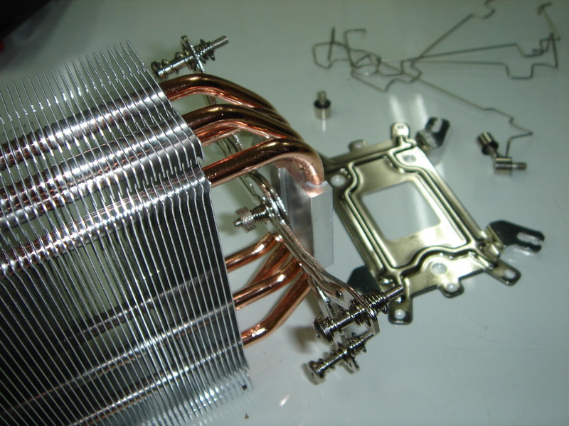

散熱器本體!
設計真的蠻貼心的 :MMM:
AMD平臺安裝方向一
AMD平臺安裝方向二

安裝完成!準備上機~~

CPU溫度.最高溫約46度~
核心溫度最高溫約44度!
核心電壓..用來對比溫度用!
主機板溫度起伏(搭配CPU電壓狀況)
加壓到1.45V後的測試...
