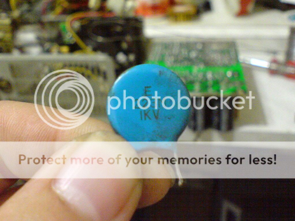

580189 一般般會員 已加入 7/19/09 訊息 176 互動分數 0 點數 16 位置 USA 網站 privateladyescorts.com 7/30/09 #1 請問各位大大,這東西的名稱是什麼!?還有怎麼用三用電錶測量是否正常? 因為小弟的電源供應器 會吱吱叫 打開看通電的時候這個跟旁邊的石英電阻出火花...就手癢拆下來了
580189 一般般會員 已加入 7/19/09 訊息 176 互動分數 0 點數 16 位置 USA 網站 privateladyescorts.com 7/30/09 #3 limhh 說: 陶瓷電容,25V,22000pF,±20% 按一下展開…… 請教大大~您是怎麼看出這規格的? 因為上面寫的我看不是很懂~電子科沒畢業的下場;x; 要怎麼測試它的好壞呢?
Seek Home Boy 已加入 8/2/08 訊息 1,025 互動分數 0 點數 0 年齡 40 7/30/09 #4 580189 說: 請教大大~您是怎麼看出這規格的? 因為上面寫的我看不是很懂~電子科沒畢業的下場;x; 要怎麼測試它的好壞呢? 按一下展開…… 電壓我看不懂,容量我還知道一點 223就是指22後面還有3個0;就是22000 用電表的歐姆檔去量,會觸發電容的充放電
T tonyiori 一般般會員 已加入 6/5/09 訊息 59 互動分數 0 點數 0 年齡 42 7/30/09 #5 這叫做陶瓷電容。和一般看起來圓圓胖胖的電容比起來,電容量小很多,通常都是pico單位。也就是10的負12次方,比奈米更小。啊~離題了 把上下面的型號打再拍賣網看看吧,說不定能找到0.0
580189 一般般會員 已加入 7/19/09 訊息 176 互動分數 0 點數 16 位置 USA 網站 privateladyescorts.com 7/30/09 #6 tonyiori 說: 這叫做陶瓷電容。和一般看起來圓圓胖胖的電容比起來,電容量小很多,通常都是pico單位。也就是10的負12次方,比奈米更小。啊~離題了 把上下面的型號打再拍賣網看看吧,說不定能找到0.0 按一下展開…… 找過囉~沒看到;sorry; 現在正在拆看看有沒有其他的POWER是跟他用一樣的~亂拼亂湊~;tongue; 懶的跑去良興找~好遠;x; Seek 說: 電壓我看不懂,容量我還知道一點 223就是指22後面還有3個0;就是22000 用電表的歐姆檔去量,會觸發電容的充放電 按一下展開…… 這有極性的分別嗎??因為我用歐姆檔下去測 完全沒反應... 電表的毆母檔 應該是依個很像耳機的圖案吧!? 上面有X1 、X10、X1K、X10K我都用過了 連跳都不跳... 最後編輯: 7/30/09
L limhh 榮譽會員 已加入 7/8/07 訊息 2,324 互動分數 0 點數 36 7/30/09 #7 580189 說: 請教大大~您是怎麼看出這規格的? 因為上面寫的我看不是很懂~電子科沒畢業的下場;x; 要怎麼測試它的好壞呢? 按一下展開…… E=25V,223=22×1000=22000pF(陶瓷電容以pF為單位),M = ±20%
580189 一般般會員 已加入 7/19/09 訊息 176 互動分數 0 點數 16 位置 USA 網站 privateladyescorts.com 7/30/09 #8 limhh 說: E=25V,223=22×1000=22000pF(陶瓷電容以pF為單位),M = ±20% 按一下展開…… 那14D221K呢?還有一個是AC103M.....看不懂ˊˋ 順便一問...有能取代的東西嗎?剛剛找是有找到~不過在對岸...一次要五千顆~我只欠一個;em44; 最後編輯: 7/30/09
L limhh 榮譽會員 已加入 7/8/07 訊息 2,324 互動分數 0 點數 36 7/30/09 #9 580189 說: 那14D221K呢?還有一個是AC103M.....看不懂ˊˋ 順便一問...有能取代的東西嗎?剛剛找是有找到~不過在對岸...一次要五千顆~我只欠一個;em44; 按一下展開……
L limhh 榮譽會員 已加入 7/8/07 訊息 2,324 互動分數 0 點數 36 7/30/09 #10 580189 說: 順便一問...有能取代的東西嗎?剛剛找是有找到~不過在對岸...一次要五千顆~我只欠一個;em44; 按一下展開…… 你可以跟RS買,雖然會貴了點,總比進口5000顆便宜。 不知道論壇規矩能不能發這樣的鏈接,你用谷歌搜索RS臺灣吧。
