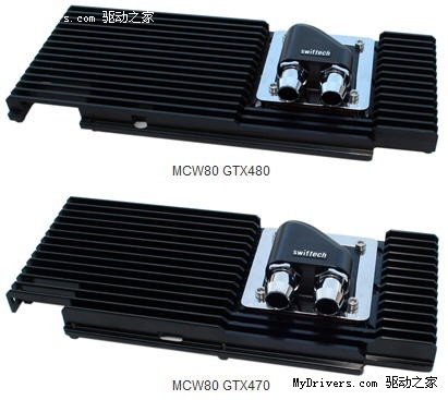

NVIDIA Fermi GeForce GTX 400系列的高功耗和高發熱量成就了散熱器廠商的生意。今天,德國著名水冷散熱廠商Swiftech又專門針對GeForce GTX 480/470發佈了兩套混合式散熱器“MCW80-GTX480”、“MCW80-GTX470”。

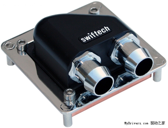

MCW80通用水冷頭

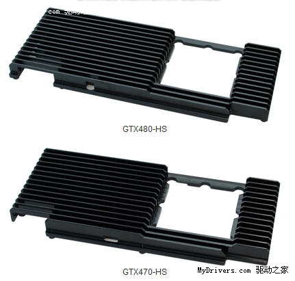

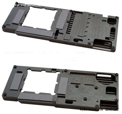

這種混合式散熱器主要由兩部分組成,一是今年四月底發佈的通用水冷頭“MCW80”,配合固定支架專門負責GPU晶片,二是為GTX 480/470量身打造的鋁質散熱片,型號“GTX480-HS”、“GTX470-HS”,覆蓋顯存晶片、供電電路等周邊區域。

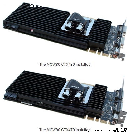

不過要注意的是,這種方案僅適合GTX 480/470公版卡,無法安裝在非公版PCB上。
Swiftech聲稱,這種混合式散熱器要比那些全覆蓋水冷方案更優秀,因為非核心部分釋放的熱量都被散熱片通過空氣帶走,GPU晶片可以獨享水冷頭,溫度也能夠降得更低,不過Swiftech並沒有給出更具體的數字。
對於追求加壓、超頻的玩家來說,還可以在散熱片上再安裝一個直徑80毫米的小風扇,進一步增強散熱能力,不過為了保證只佔用兩個插槽位、不影響組建雙卡SLI,推薦風扇高度不超過15毫米。
MCW80-GTX480、MCW80-GTX470混合散熱器均已開始發售,建議零售價99.95美元、98.95美元。MCW80水冷頭單獨購買需56.95美元,GTX480-HS、GTX470-HS散熱片單獨購買則要45.95美元、44.95美元。

基本上,這顆水冷頭(MCW80)已經是通用的了,幾乎能用在現在市面上找得到的NV或ATI的顯卡;
只是其餘RAM、供電線路及輸出晶片需搭配不同的散熱片,這一點跟現在主機板及CPU的散熱是一樣的;
通用性低大部分是指一體成型的水冷方案,通常會做得比較漂亮,而且只佔一個Slot,但是因為顯示卡的Placement並沒有標準設計,所以針對不同線路設計就會有相容性問題。
