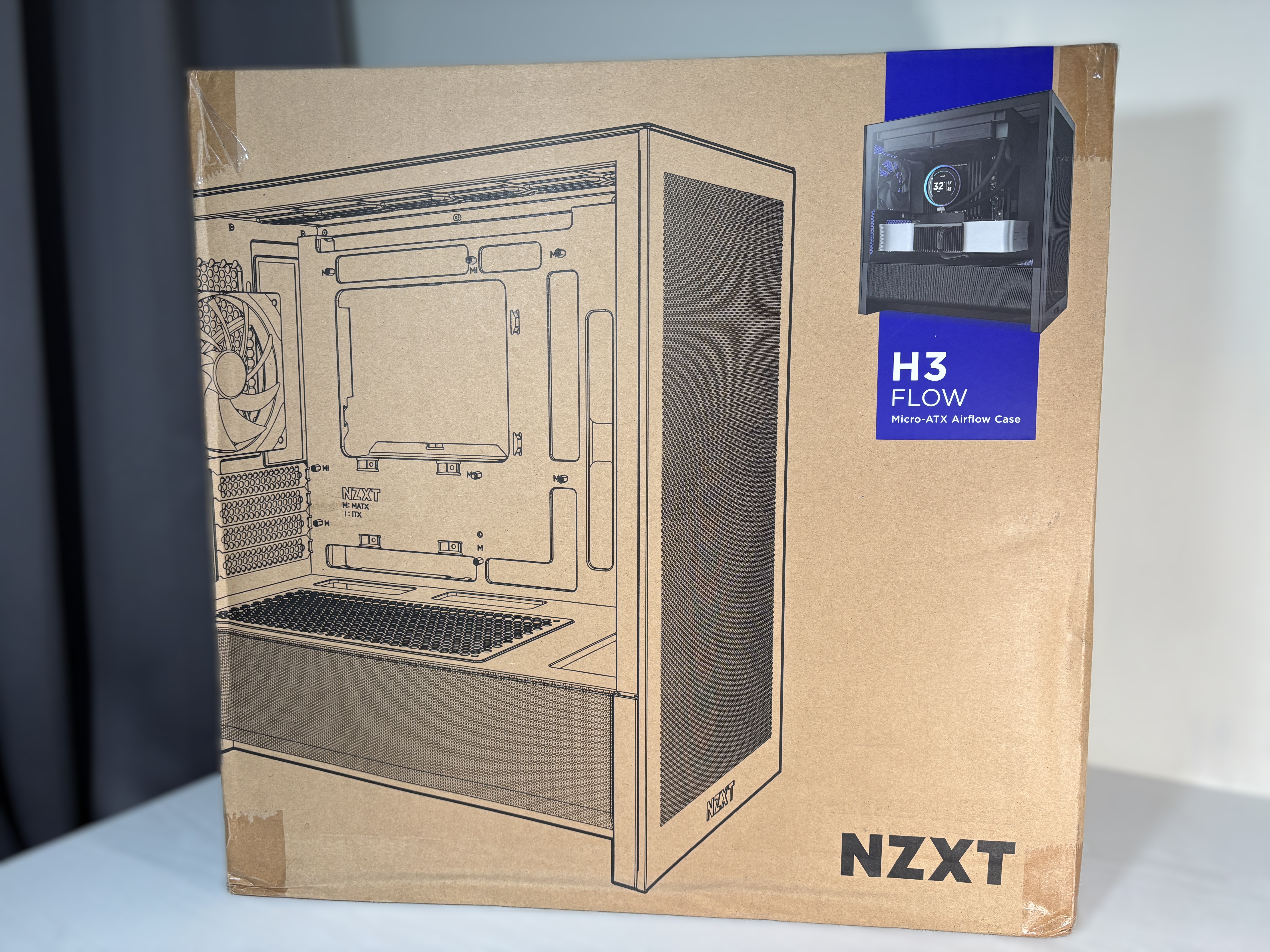

▲放了有點久,拂去陳舊已久的灰塵,開始準備這次的開箱吧!首先是外箱的部分,NZXT 依然維持了品牌一貫簡約、低調的環保牛皮紙箱風格,正面以俐落的線稿勾勒出 H3 Flow 的立體輪廓,在拿出實體前,就能對整體的網孔佈局與內部空間有個初步的畫面~

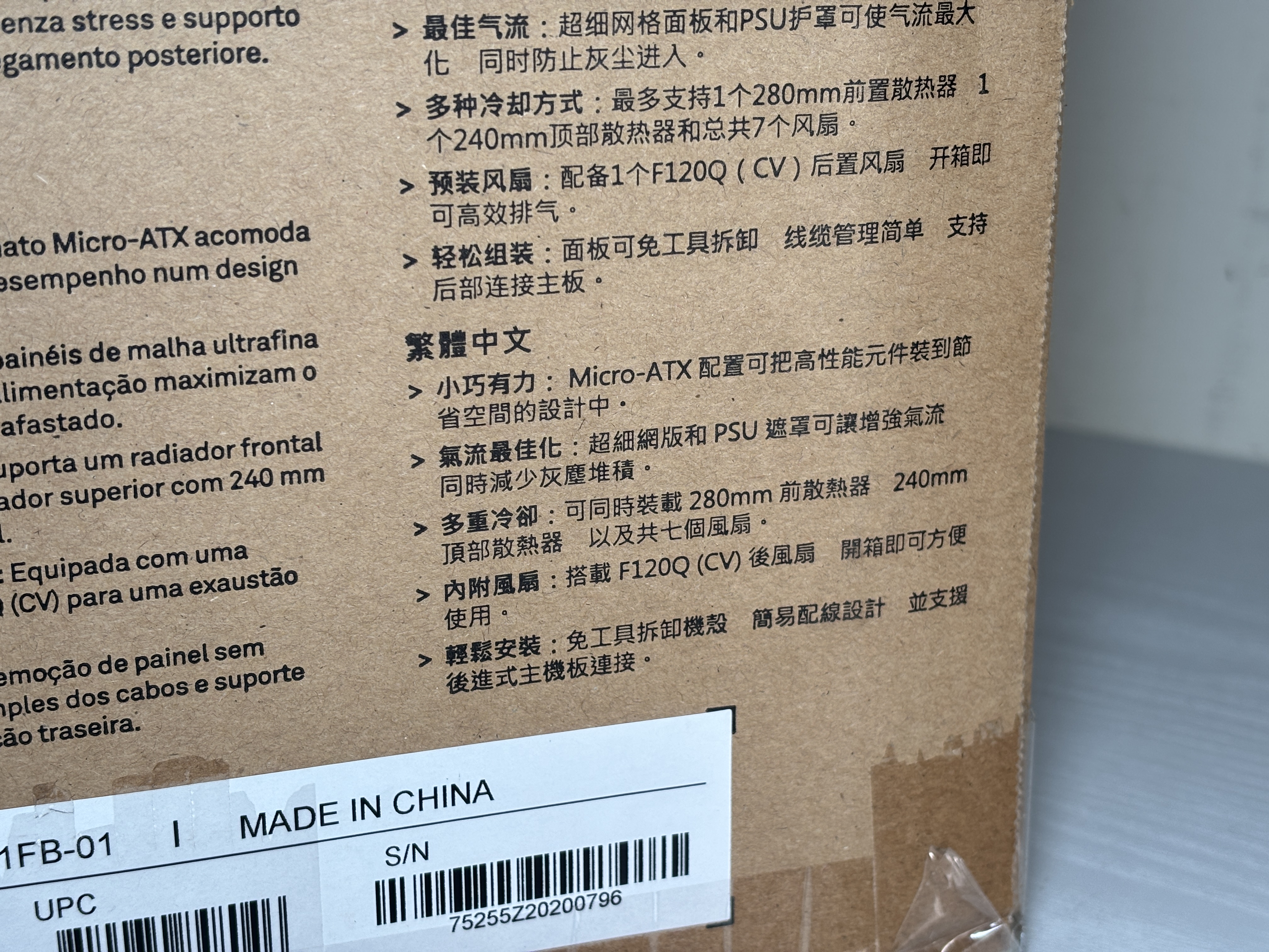

▲在外箱側邊是關於機殼的規格資訊,標示的非常詳細,除了一般常見的風扇、散熱器、電源、顯卡的相容性之外,內附的風扇型號、接口類型、轉速,甚至還包括了空機重量、理線深度等細節,真心希望各大廠學習一下!
▲另一側是特色說明,主打免工具的拆裝設計,不過翻譯上有些誤差,支援背插式主機板它寫成了後進式,可是從某些姿勢來說也不能說它有錯,只能說奇怪的知識增加了 XD

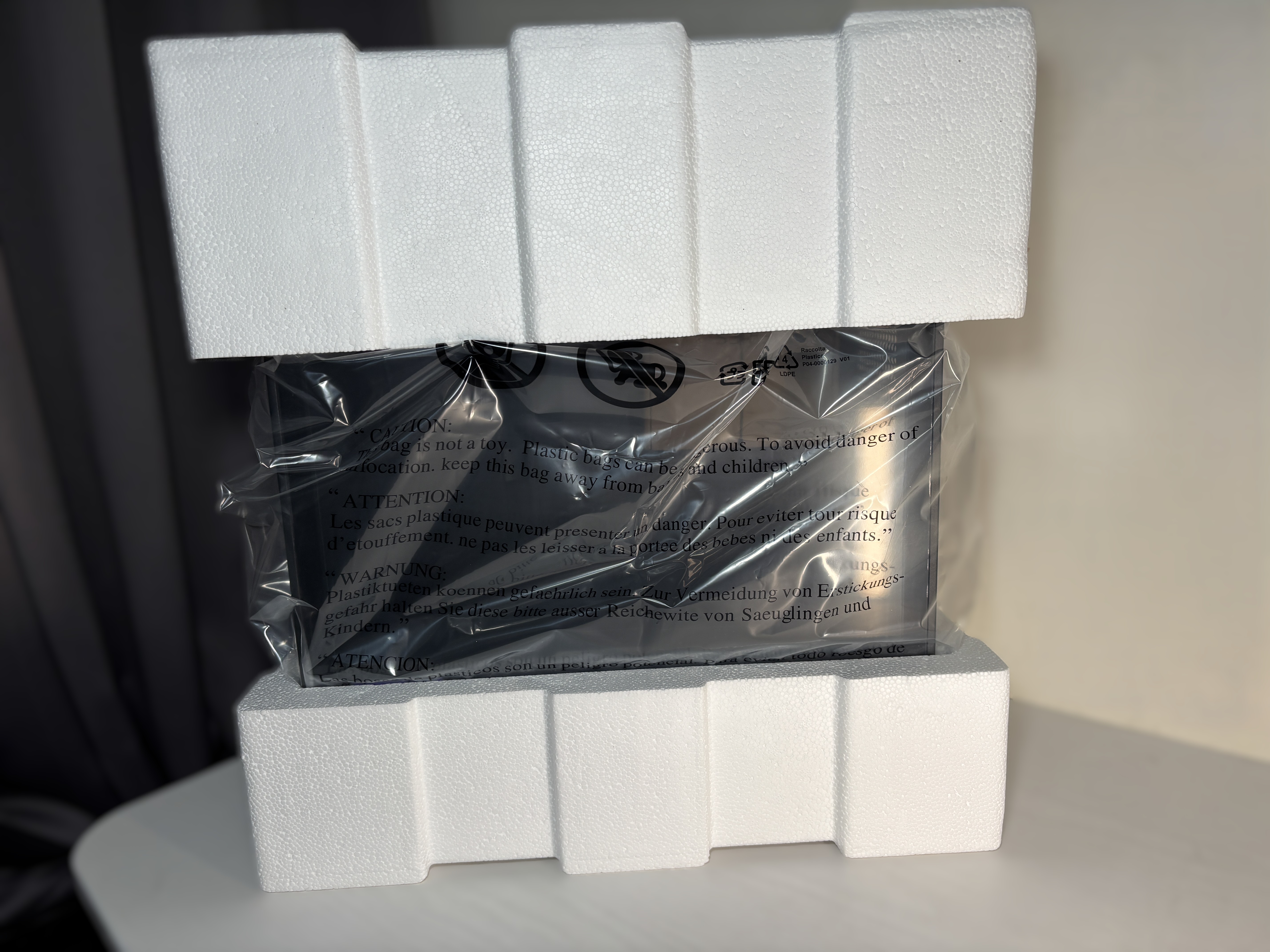

▲打開外箱,把機殼本體給抽出來,本來想吐槽不是那種更具韌性、較不易掉屑的 EPE 珍珠棉,內部的緩衝包裝只能算是中規中矩,採用的是傳統保麗龍,但考量到這款機殼的體積與重量,這兩塊保麗龍也是比常見的更加厚實,整體給人的安心程度還是相當足夠的~

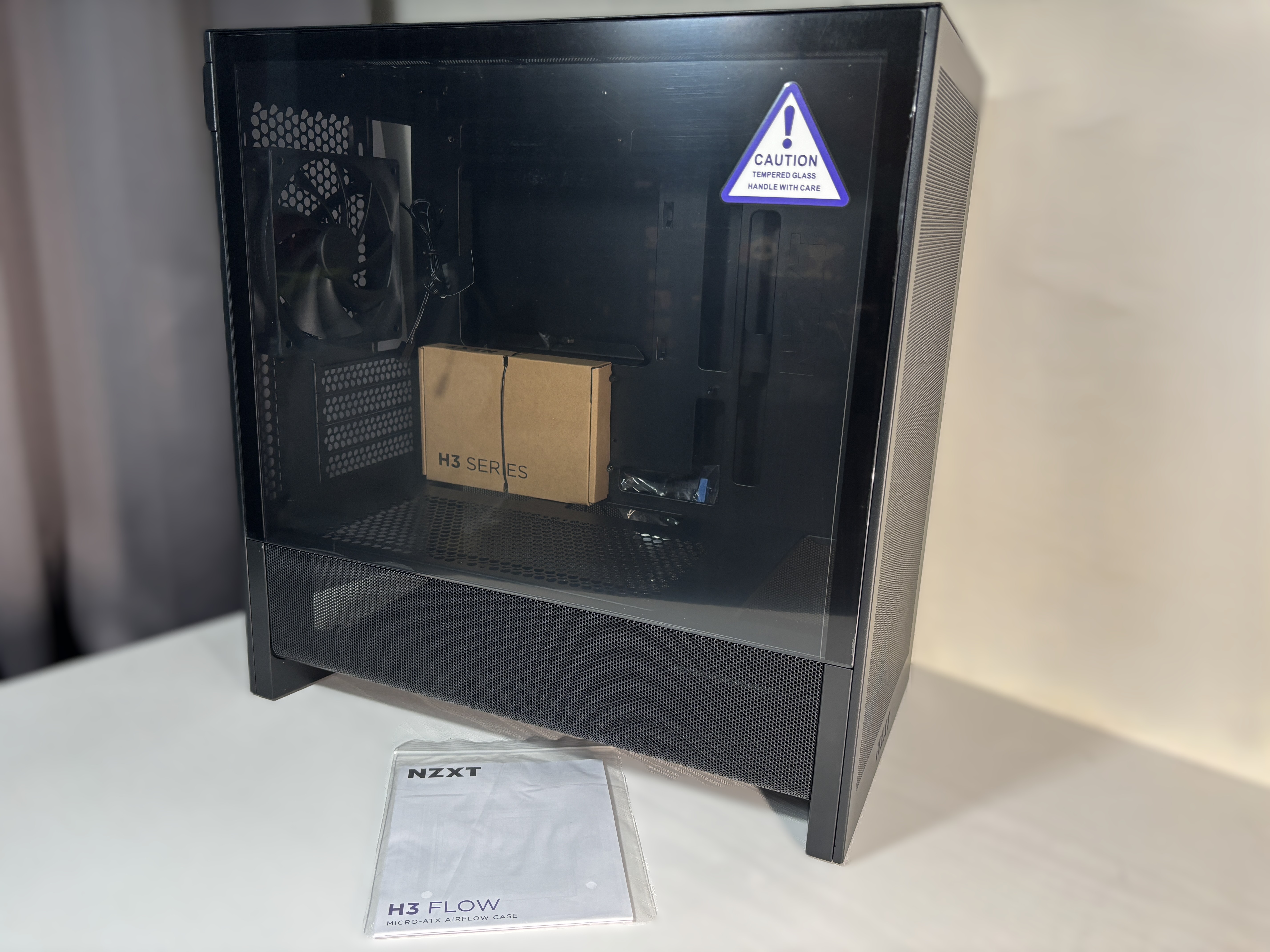

▲褪去包裝後,NZXT H3 Flow 的說明書在機殼外,這點好評!這次開箱的版本是黑色,另外也有白色可選;而黑色款的側透是帶有燻黑效果的玻璃,在實際裝機後,能讓內部的 ARGB 燈效顯得多一層深邃感,不會過於刺眼,白色款則是全透明的玻璃,這部分就看大家喜歡哪種風格~

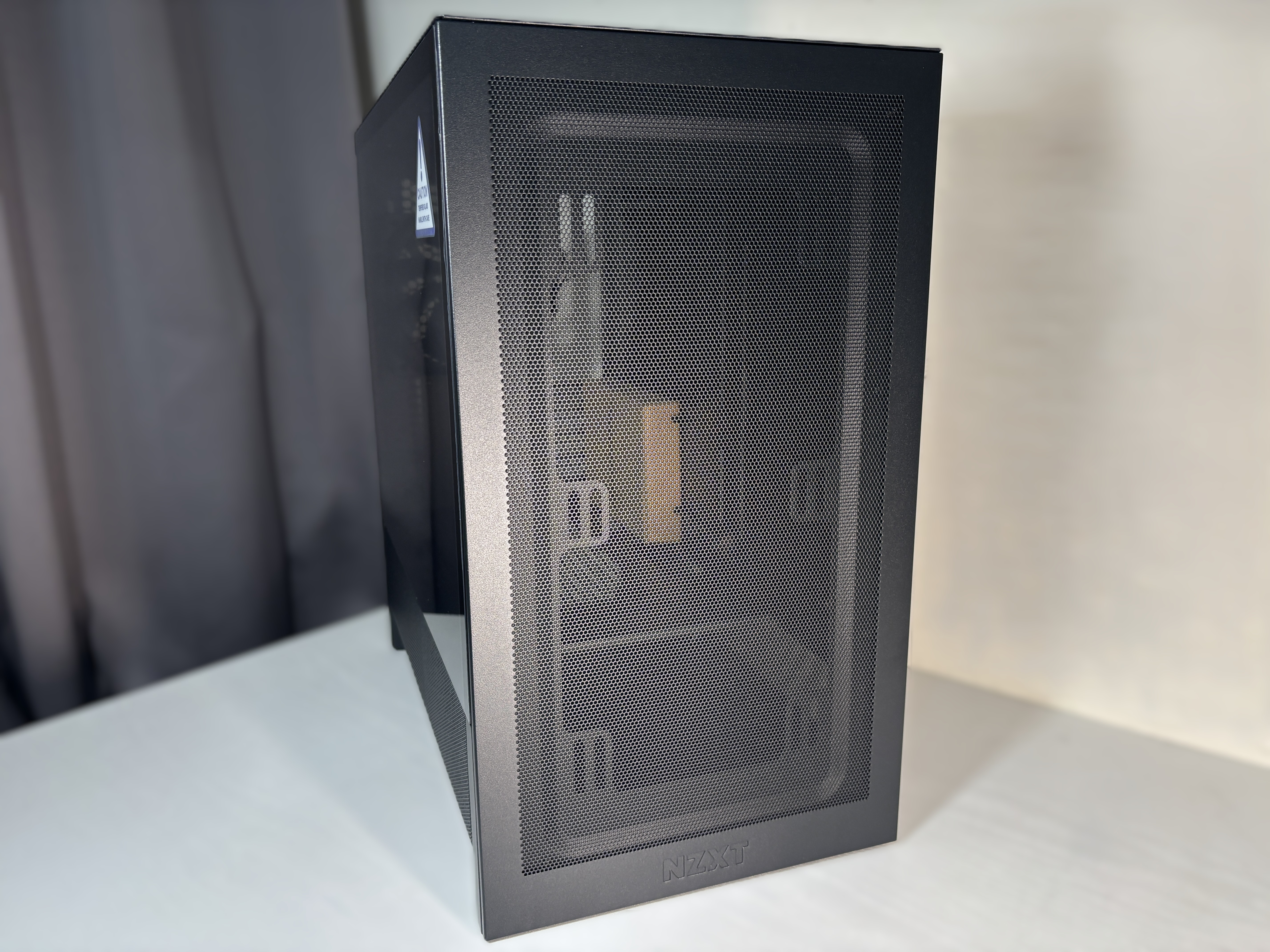

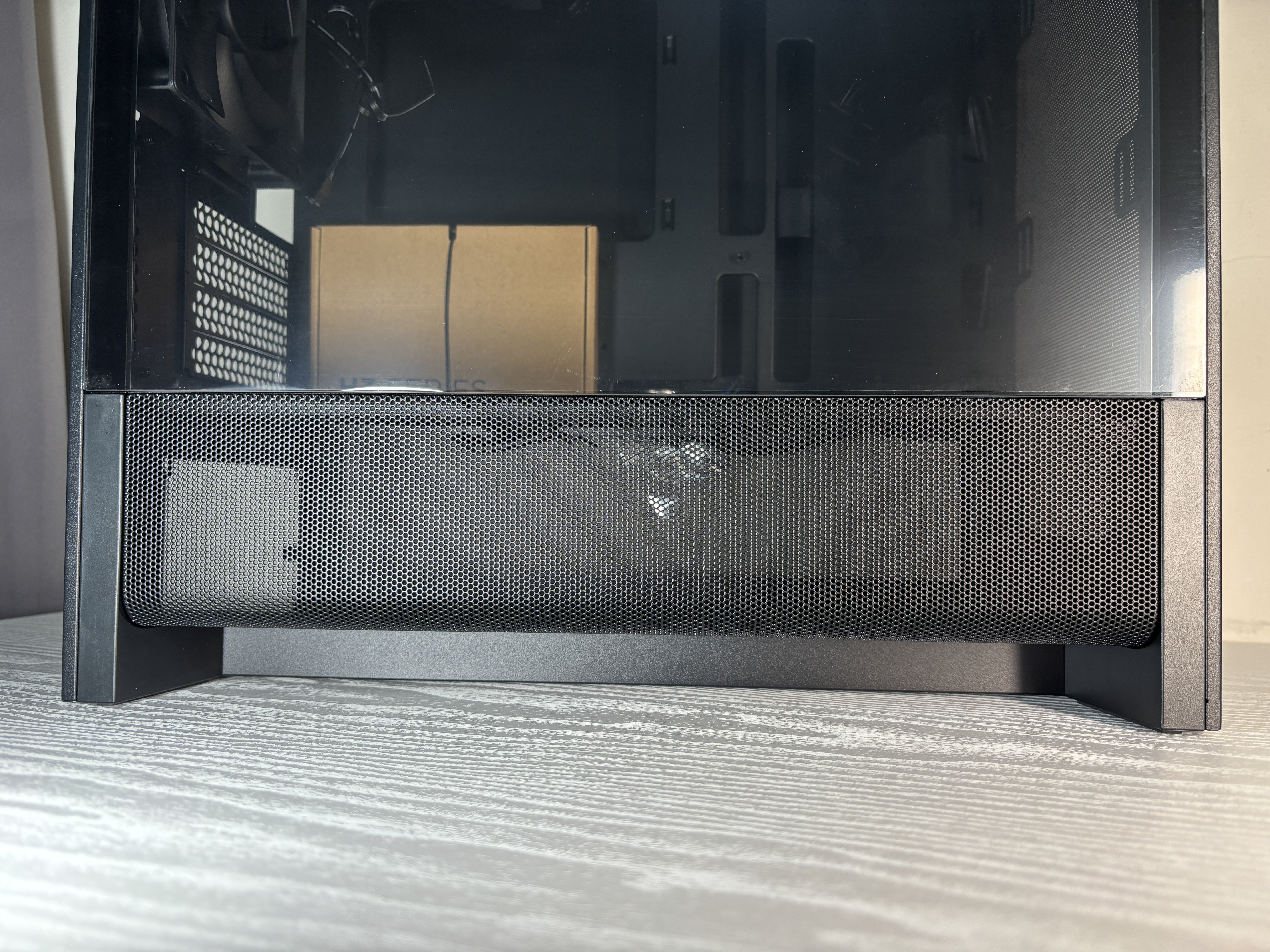

▲先來看看機殼正面,整個前面板是大面積的沖孔鋼網覆蓋,孔洞緻密且分布均勻,本身就兼具防塵網的功能,所以並沒有再額外多一層磁吸濾網;在面板正下方,則是低調的 NZXT 蝕刻標誌,有別於許多品牌喜歡在正面加上醒目的金屬銘牌或發光 Logo,NZXT 選擇了這種與面板融為一體、若隱若現的處理方式,維持了其一貫的極簡品牌調性~
▲前面板採用了球型卡扣固定,雖然是免工具的快拆設計,但是整個前面板並沒有留出縫隙或凹槽來便於拆卸,得要先打開玻璃側板或背板,才有施力處可以扳開前面板,在日後清潔上算是有點稍嫌不便!

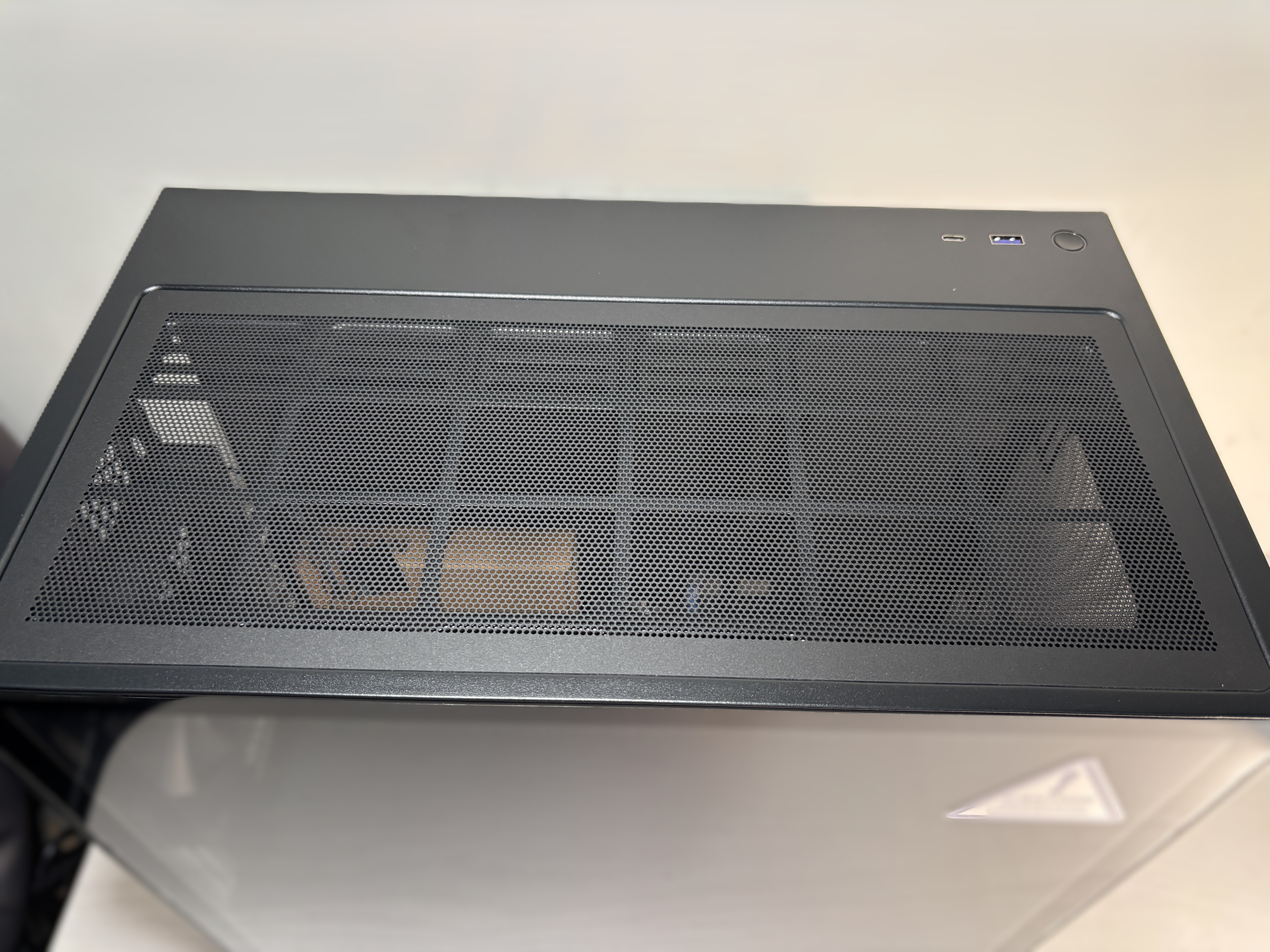

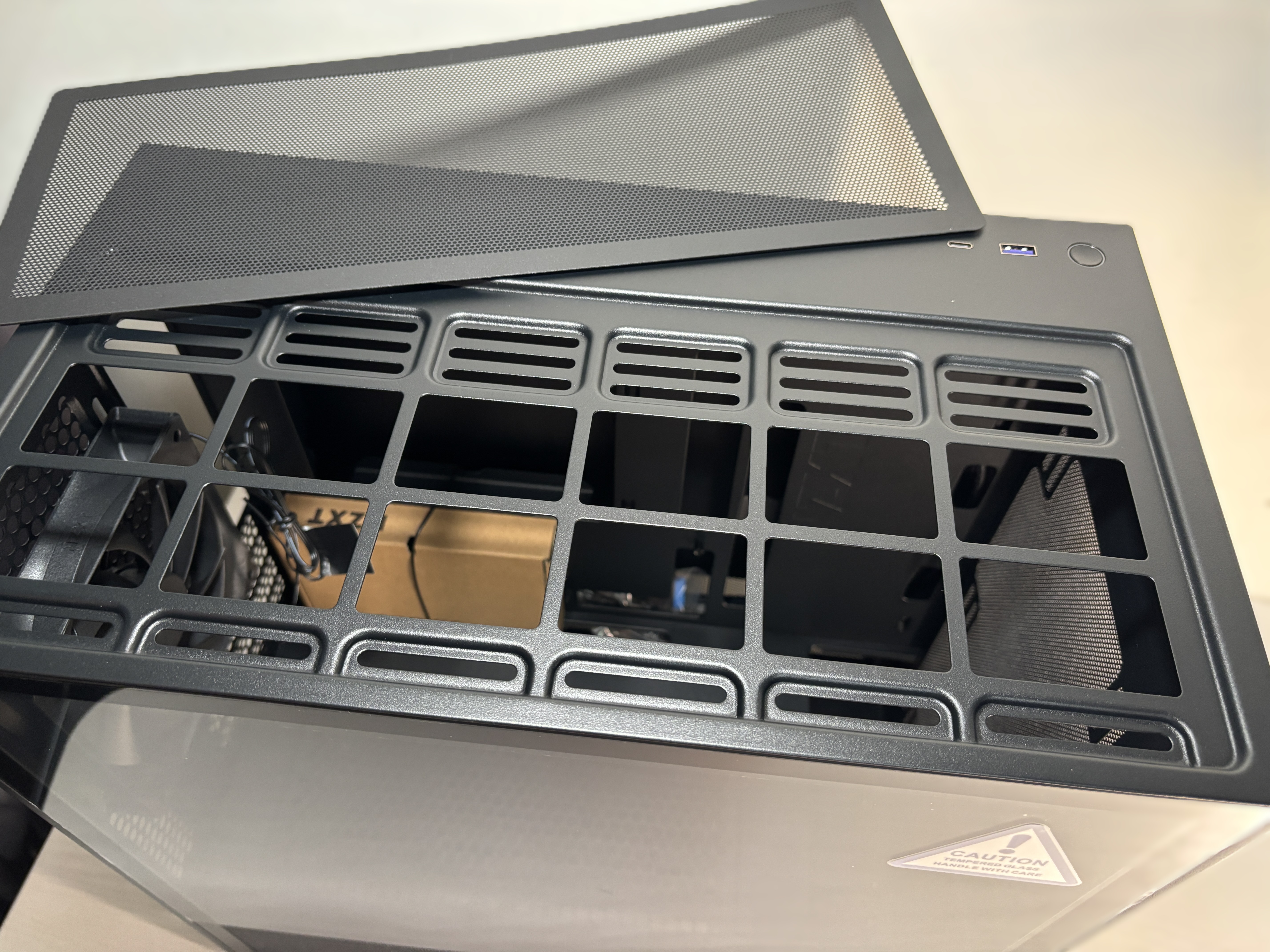

▲接著把視線轉移到機殼頂部,採用磁吸的防塵濾網來防止落塵,頂部的安裝空間可以支援兩個 12 或 14 公分風扇,水冷則是 240 或 280,並沒有選擇加長到支援 360 水冷的規格,加上塔散相容性能達 170mm,也因此詩人覺得這會讓更多人去選擇裝風冷就好!
▲頂部為了磁吸濾網所沖壓的凹槽還蠻深的,所以磁吸濾網的固定不容易滑動很穩定;頂部的支架採用了長條型的三軌設計,可是規格上只有標示 12 或 14 公分風扇,不知道第三軌是不是給特規的 16 公分風扇所設置的,但也因為開了三軌,整體支架剛性較弱,還得要再用十字加強筋來穩固,反而讓氣流阻抗更高了一些,詩人抓破了頭還是想不明白為什麼要這樣設計 …

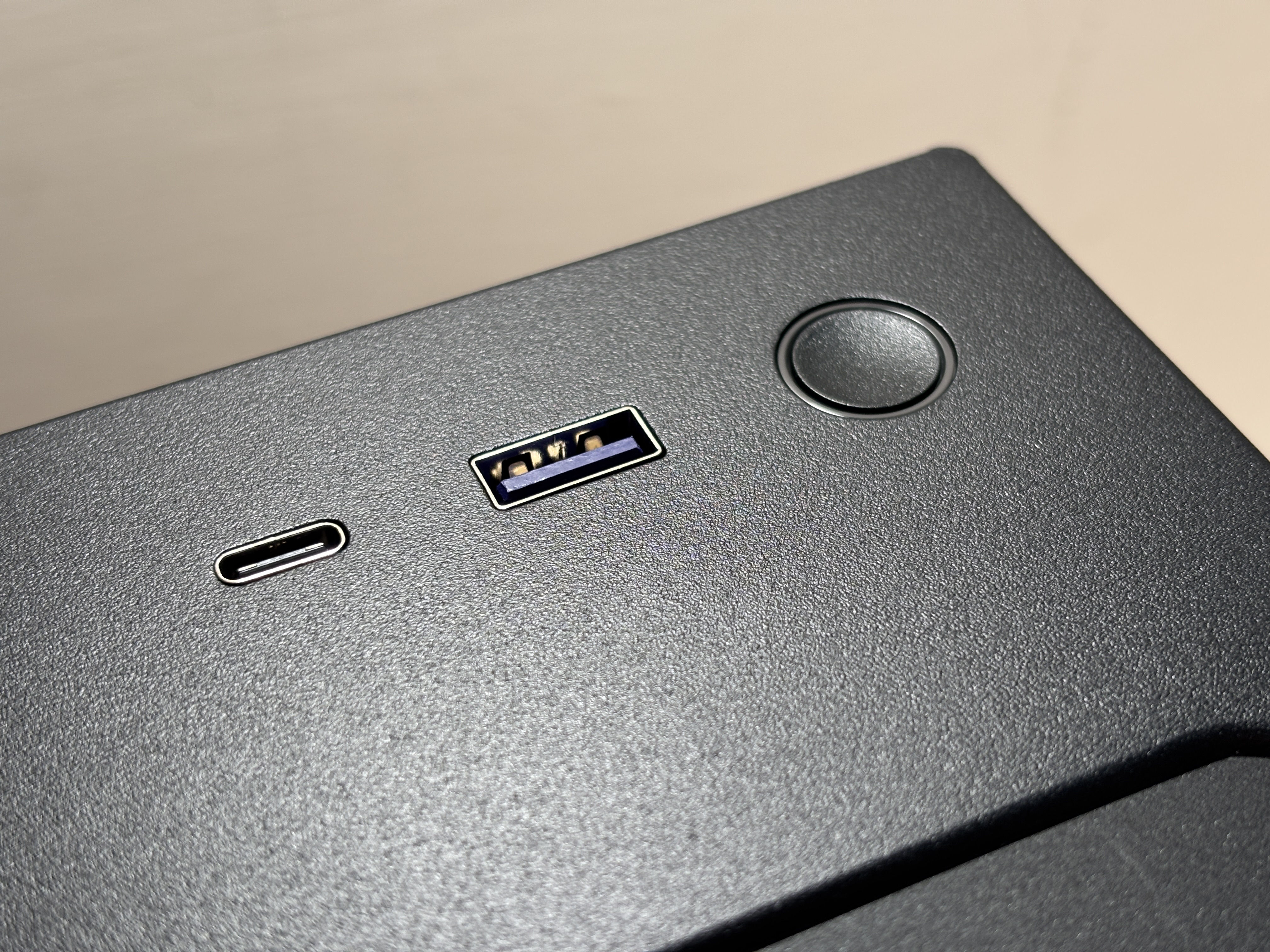

▲前置 I/O 埠配置在頂部右側靠前的邊緣處,但是並沒有複合式 3.5mm 音源孔,這點需要特別留意!由左至右分別是:一組 USB 3.2 Gen 2x2 Type-C、一組 USB 3.2 Gen 1 Type-A以及帶有白色環形指示燈的電源開關,雖然比起常見的 2A1C 少了一個 USB-A,但在接口的部分,有加入了 NZXT 自家經典的紫色,這點小細節相當不錯~

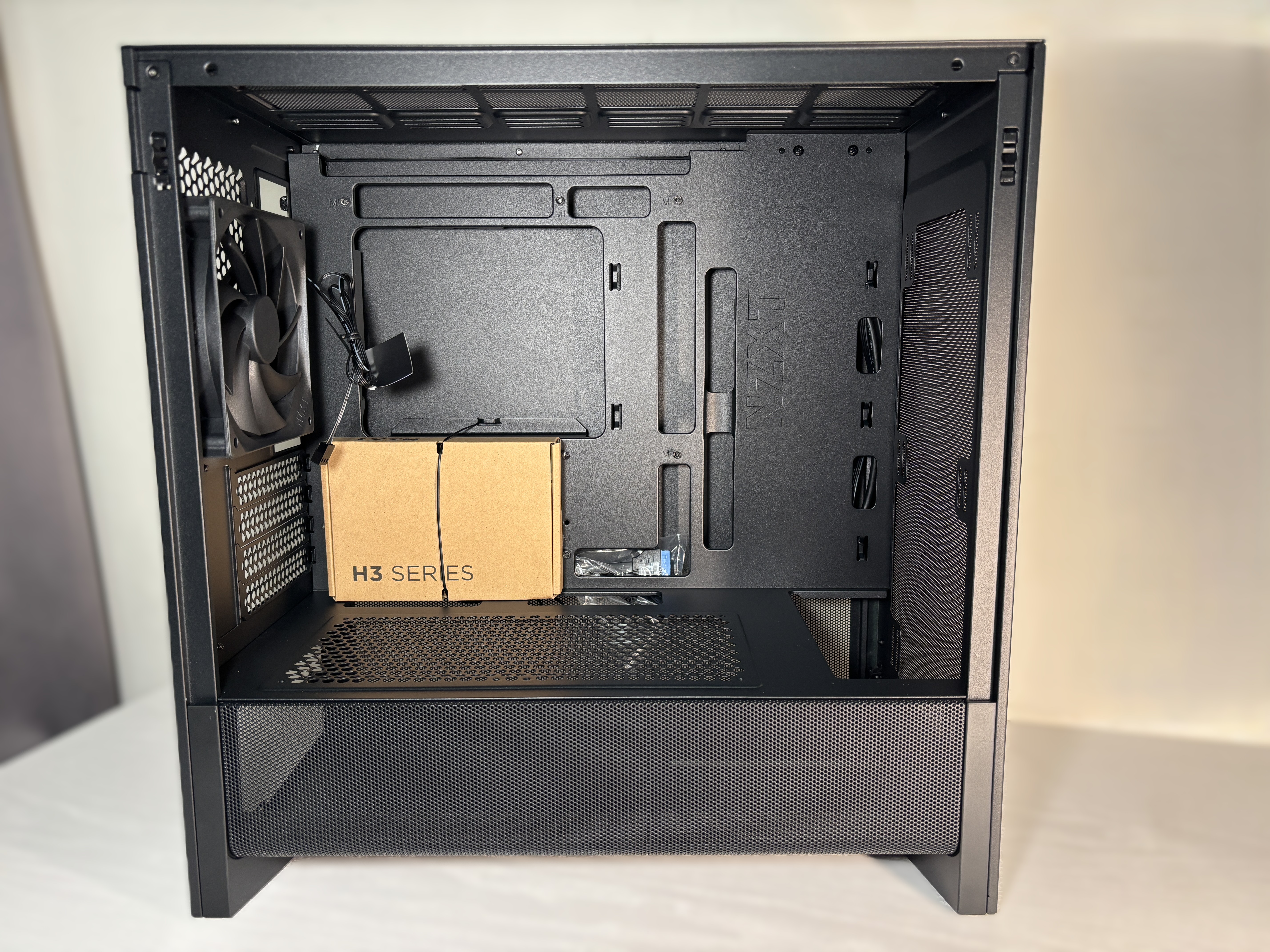

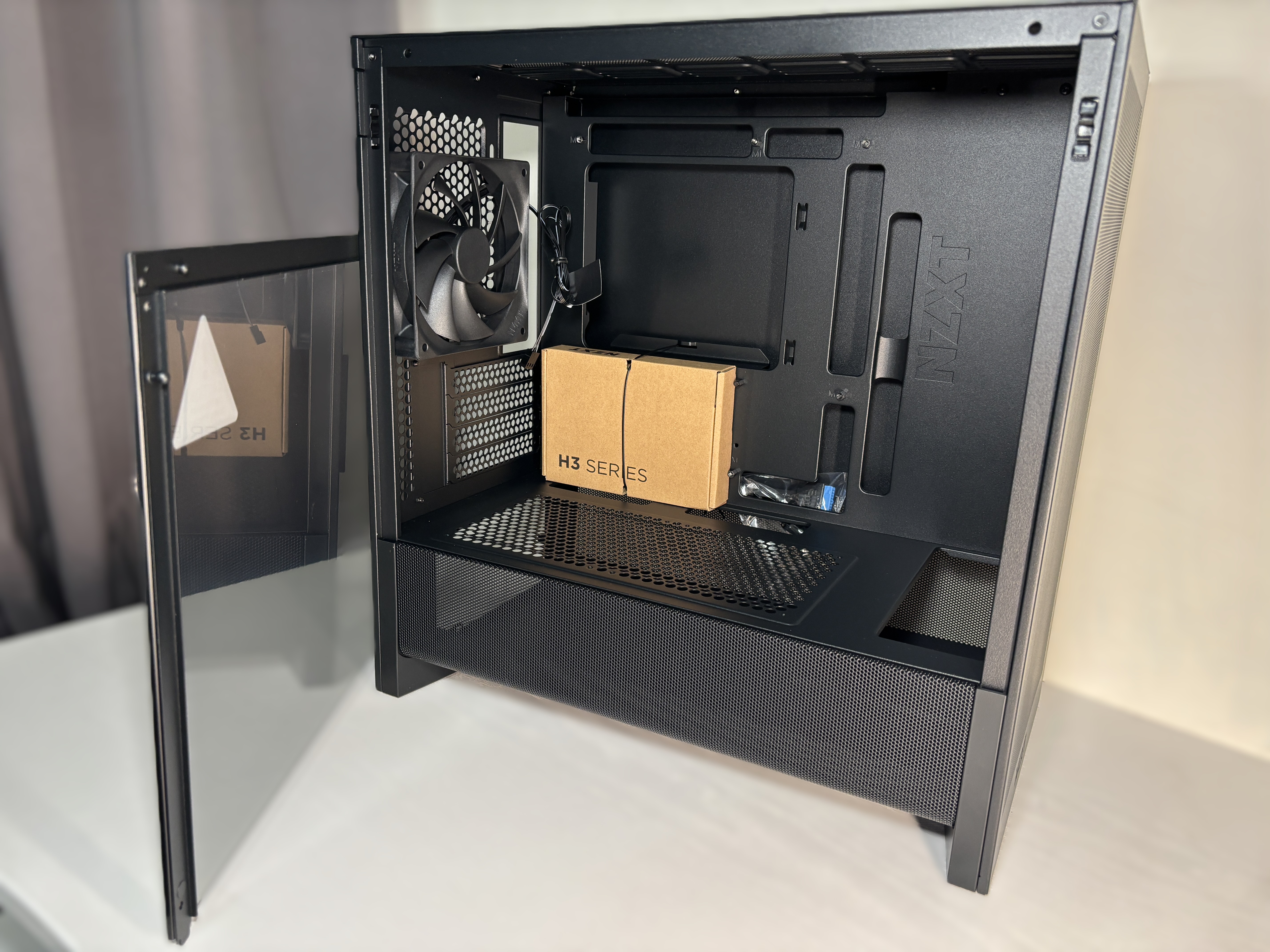

▲作為這款機殼的特色之一,便是主機板安裝位周圍的開孔設計了,在右側還帶有低調的 NZXT 壓印標誌;中間那個用黑色鐵絲固定著、印有 H3 SERIES 的牛皮紙盒,裡面裝的就是組裝必備的螺絲與配件包了~

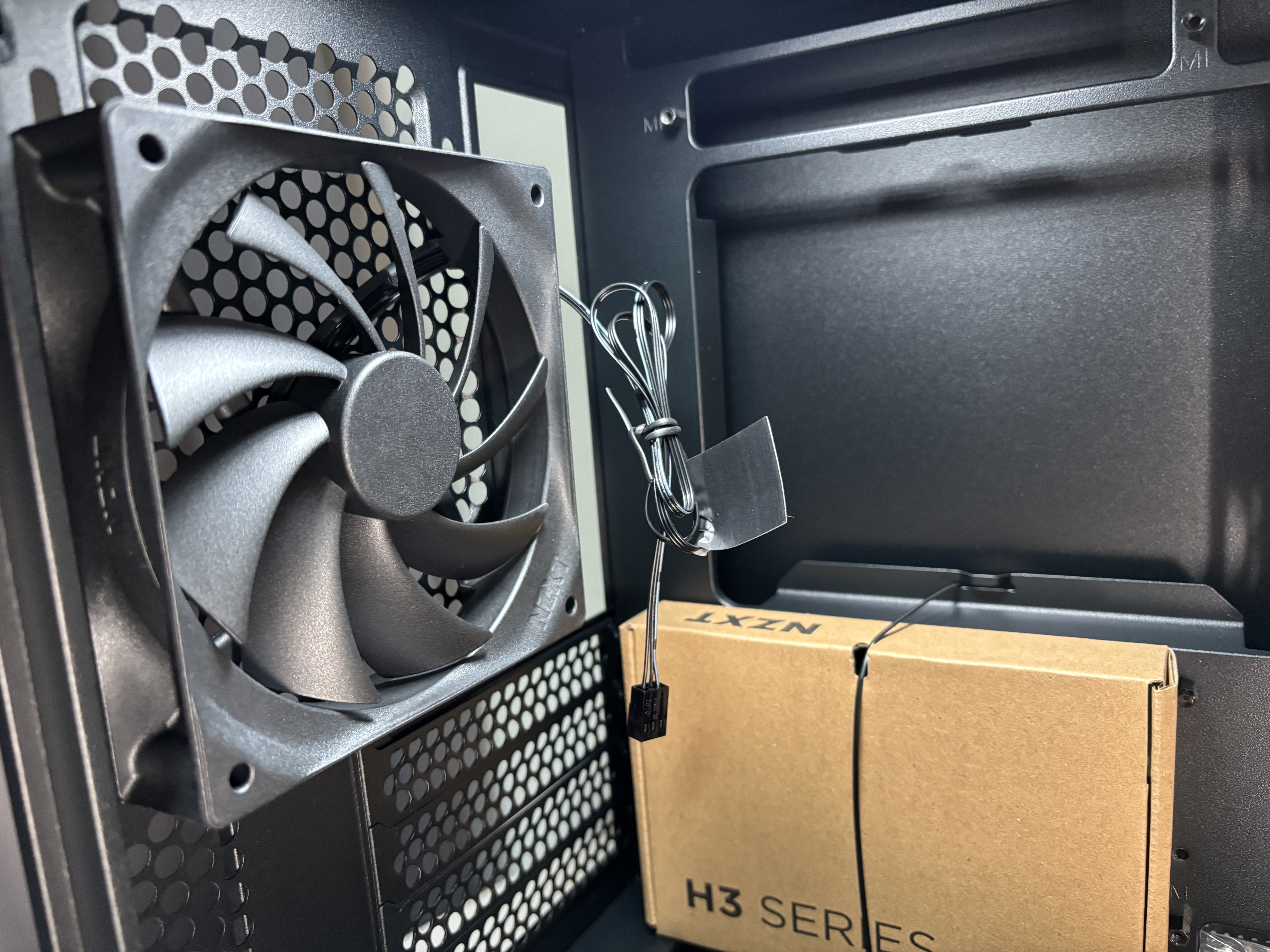

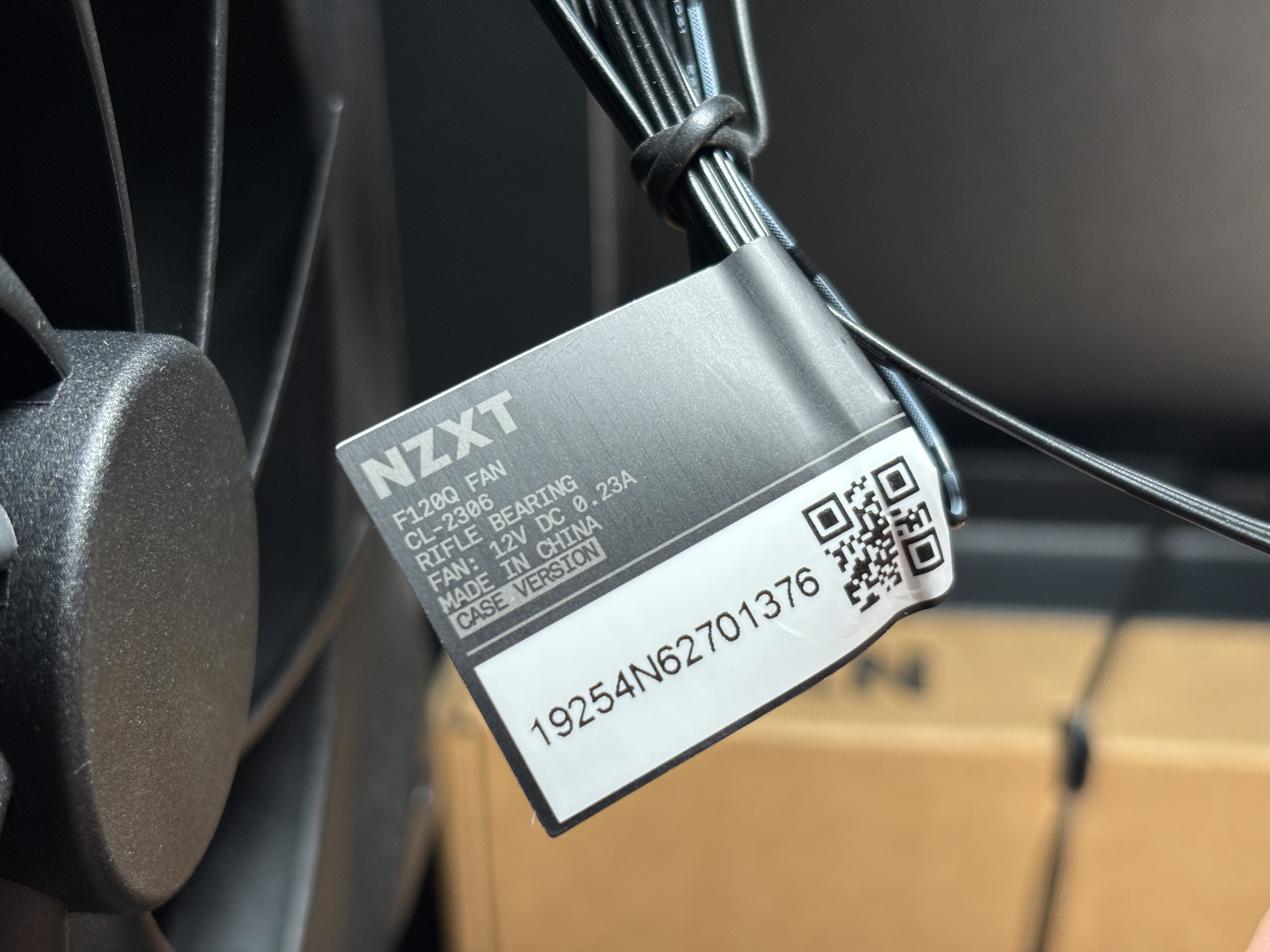

▲後方在出廠時預裝了一個 12 公分無光風扇,型號是 NZXT F120Q,最高轉速約 1500 RPM,可惜是 3-Pin DC 的型式!
▲風扇在線材上還附有詳細資料,採用 Rifle Bearing 來福軸承,下面的 QR-Code 是旁邊那串數字的代碼,對玩家來說沒什麼參考價值

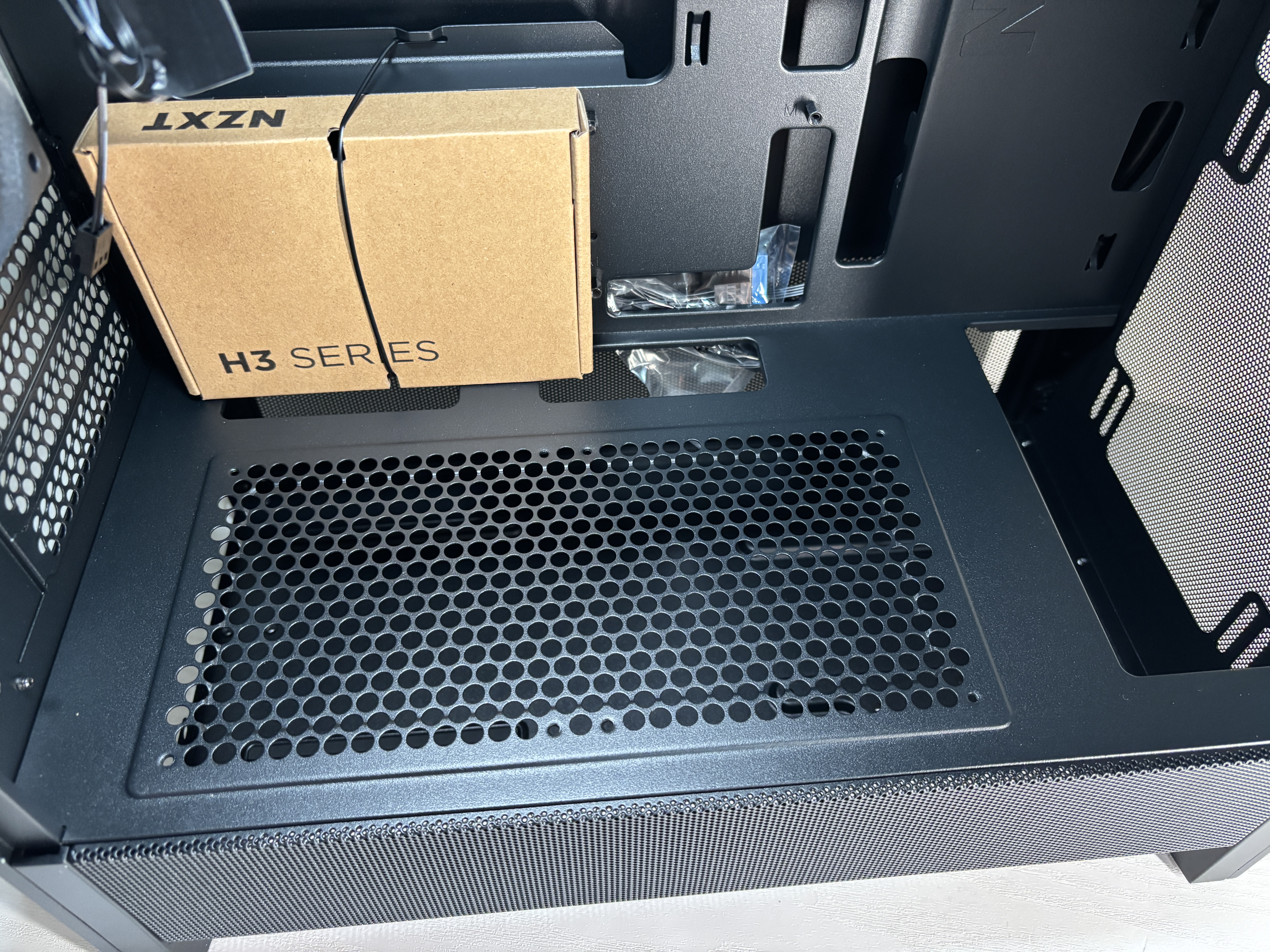

▲在分艙平台上可以加裝兩個 12 公分風扇,但是電源位的設置比較特殊,在 NZXT H3 Flow 的設計中,電源的安裝方向是被限制為「風扇面朝上」的,下方並沒有獨立對外的進氣口!
▲在這樣的設定下,我們如果又在分艙平台上加裝兩顆朝上吹的 120mm 風扇,那麼在局部區域內會形成一個往下吸入電源,一個往上吹給顯卡,風道方向相反的情況!詩人自己覺得應該影響不大啦,畢竟在前面板以及側邊都是大面積的網孔面板,機殼內部的空氣來源算是相當充足,並不是一個密閉的搶風環境,但在這部分我並沒有辦法做出強力的證明,大家就自己斟酌看怎麼裝囉~

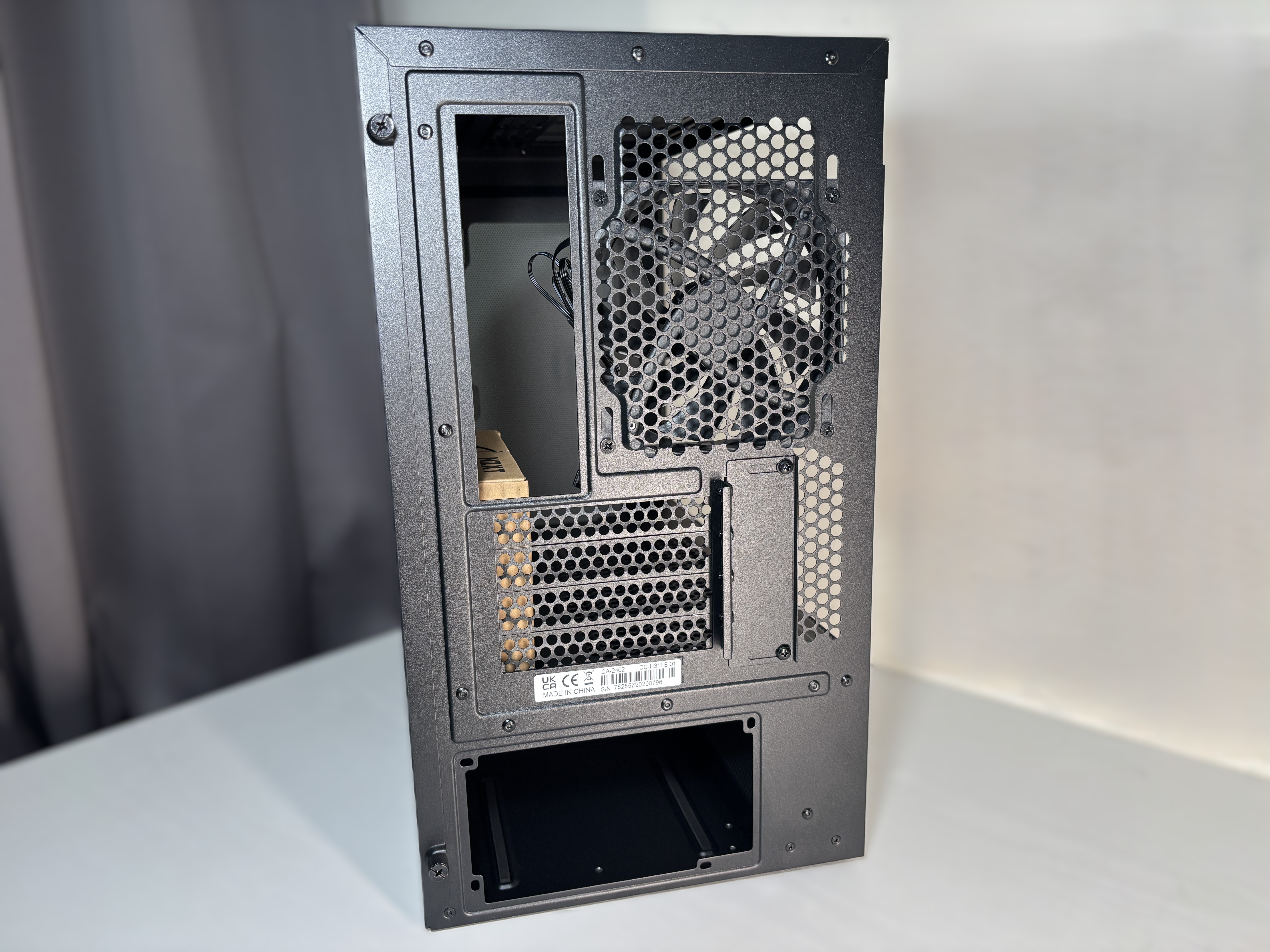

▲轉到機殼後方,我們來檢視一下背部的結構佈局,後方僅支援 12 公分風扇無法在更大,上下有一些微調的空間;提供了標準 m-ATX 的 4 個 PCIe 擴充槽,均為可重複式的檔板;最下方的電源安裝位,可以看得出來底部是封死的狀態,所以電源安裝時,必須反面將風扇朝上來安裝!

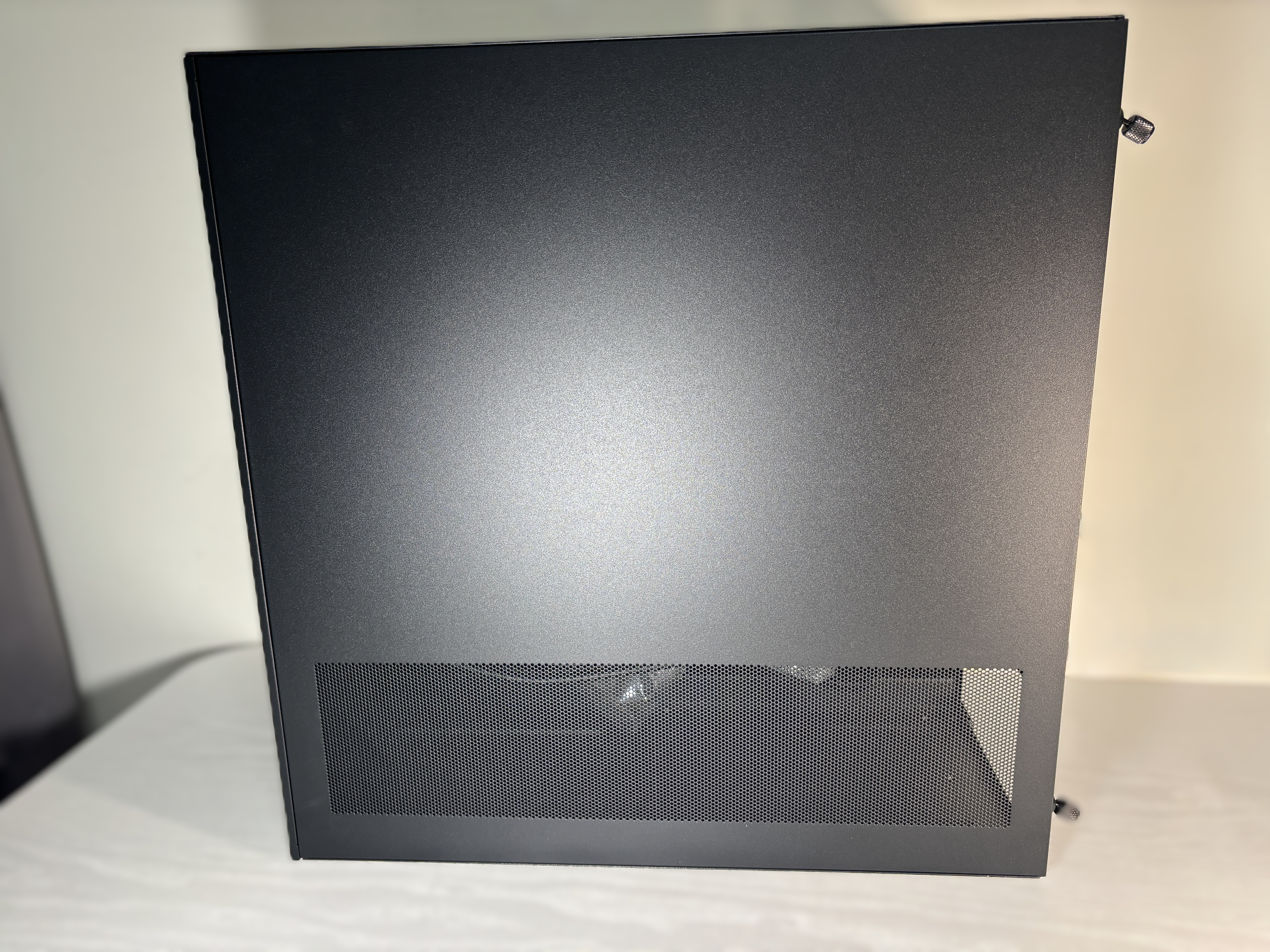

▲視線來到機殼的右側背板,不同於傳統機殼一整片封死的純鋼板,H3 Flow 在側板的下方特別開了一道長條形的沖孔網板,對應了機殼內部的下置電源艙,搭配前段提到的,這片側邊網孔能讓外部的冷空氣直接從側面導入機殼下半部,如此一來,不論是準備加裝的底部進氣風扇,還是朝上吸風的電源供應器,都能獲得更充沛的新鮮氣流~

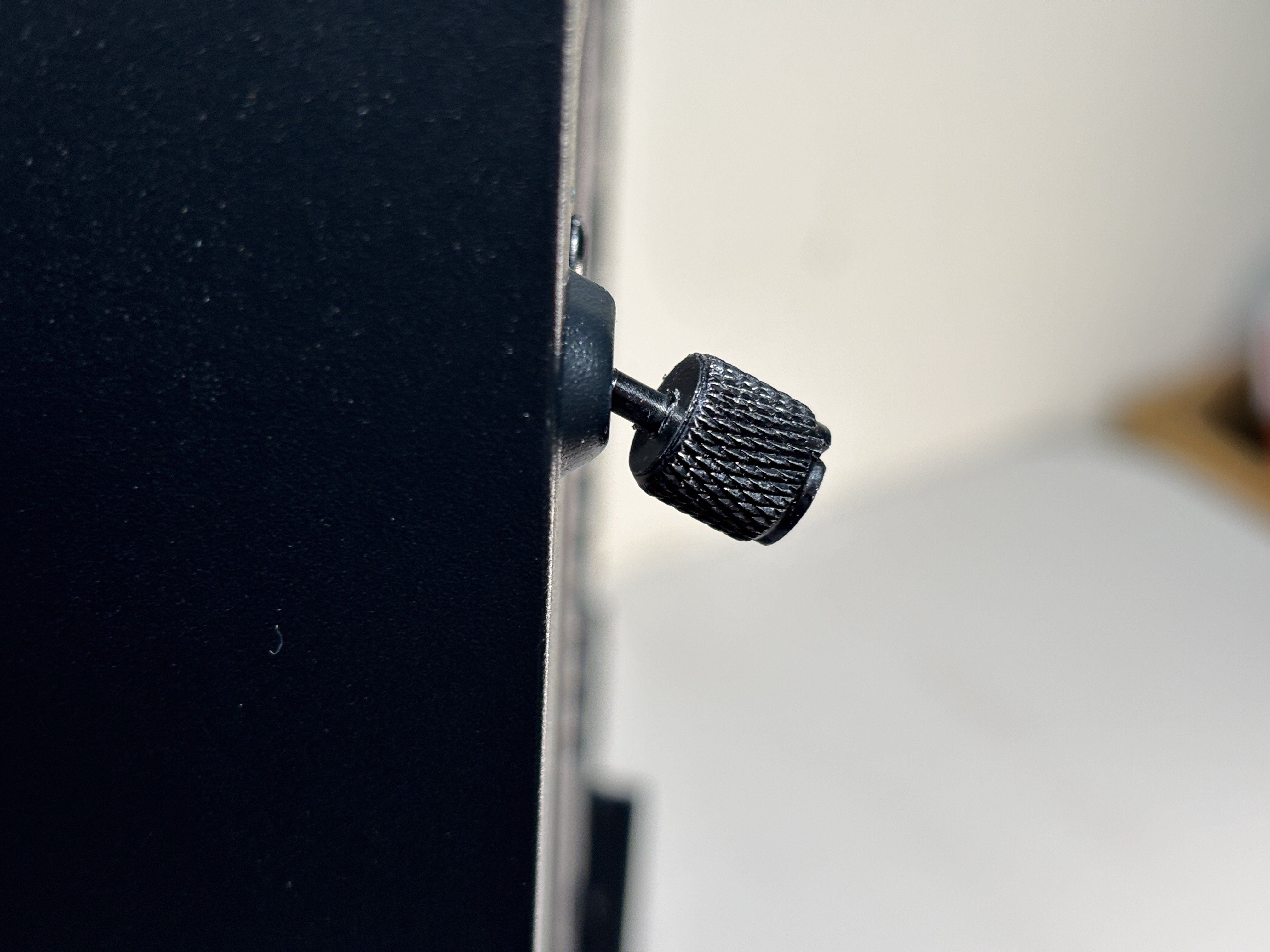

▲另外,側板後方的邊緣配有兩顆防掉落的手擰螺,再也不用擔心螺絲滾進哪裡找不到了~

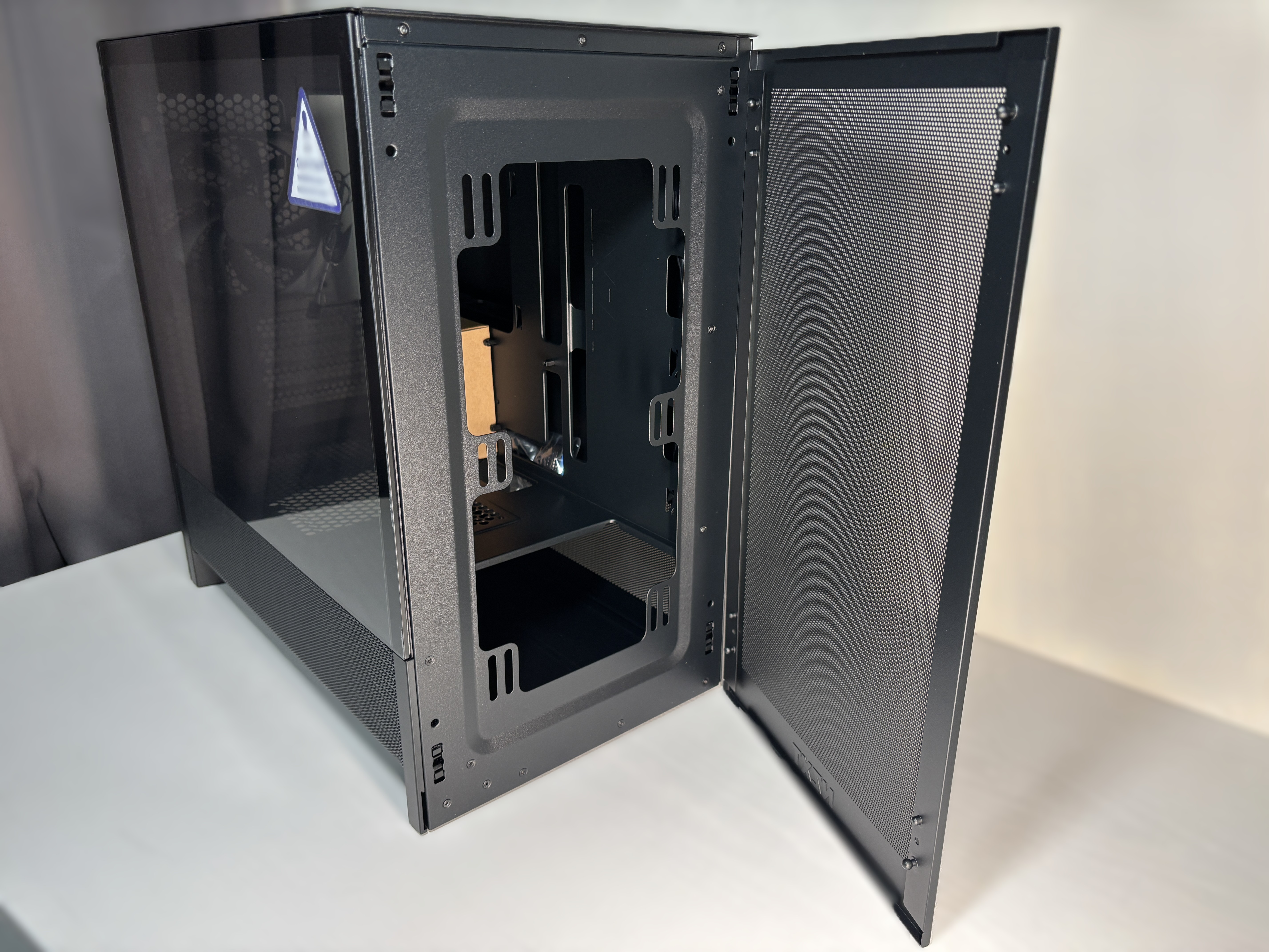

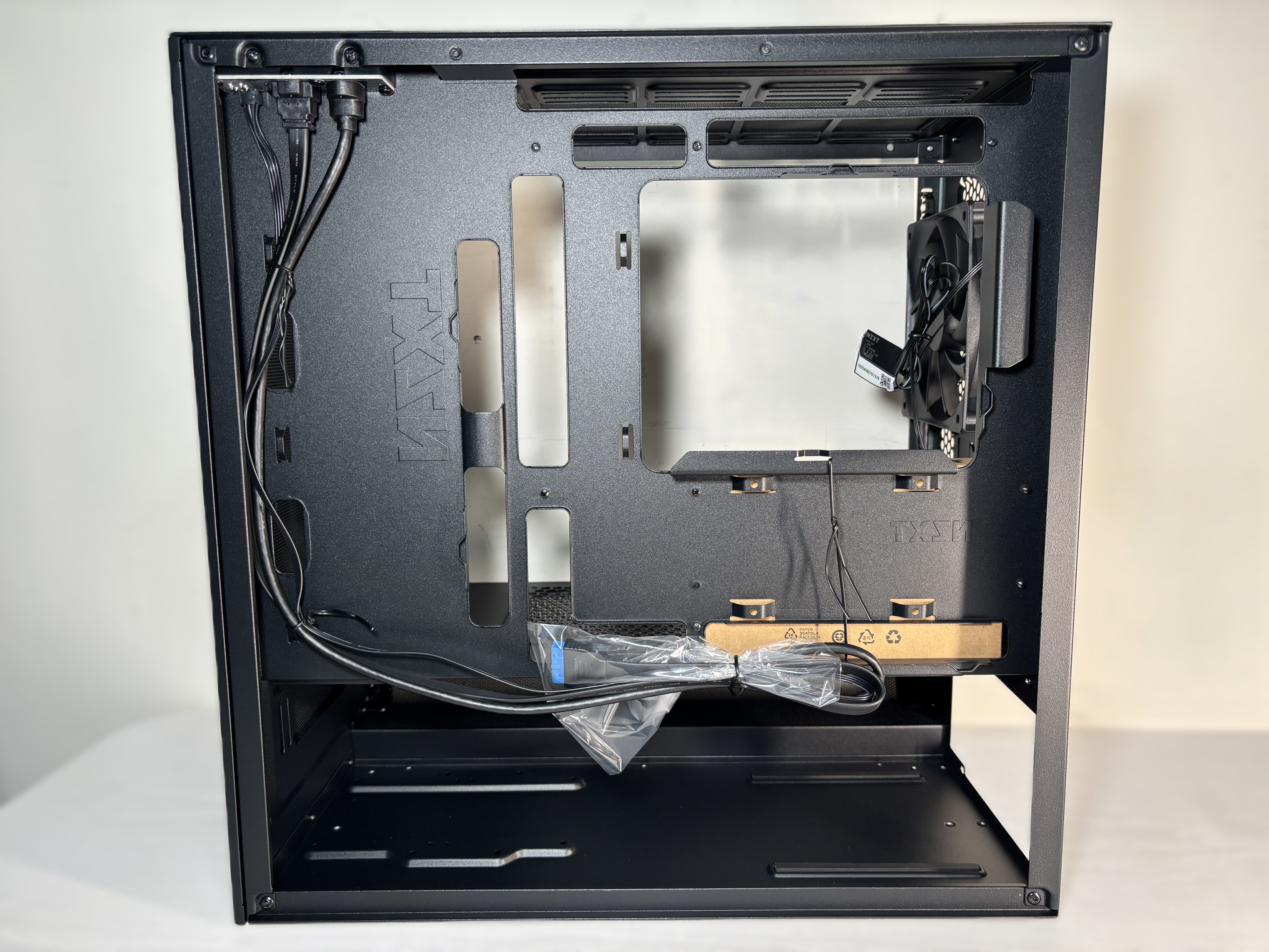

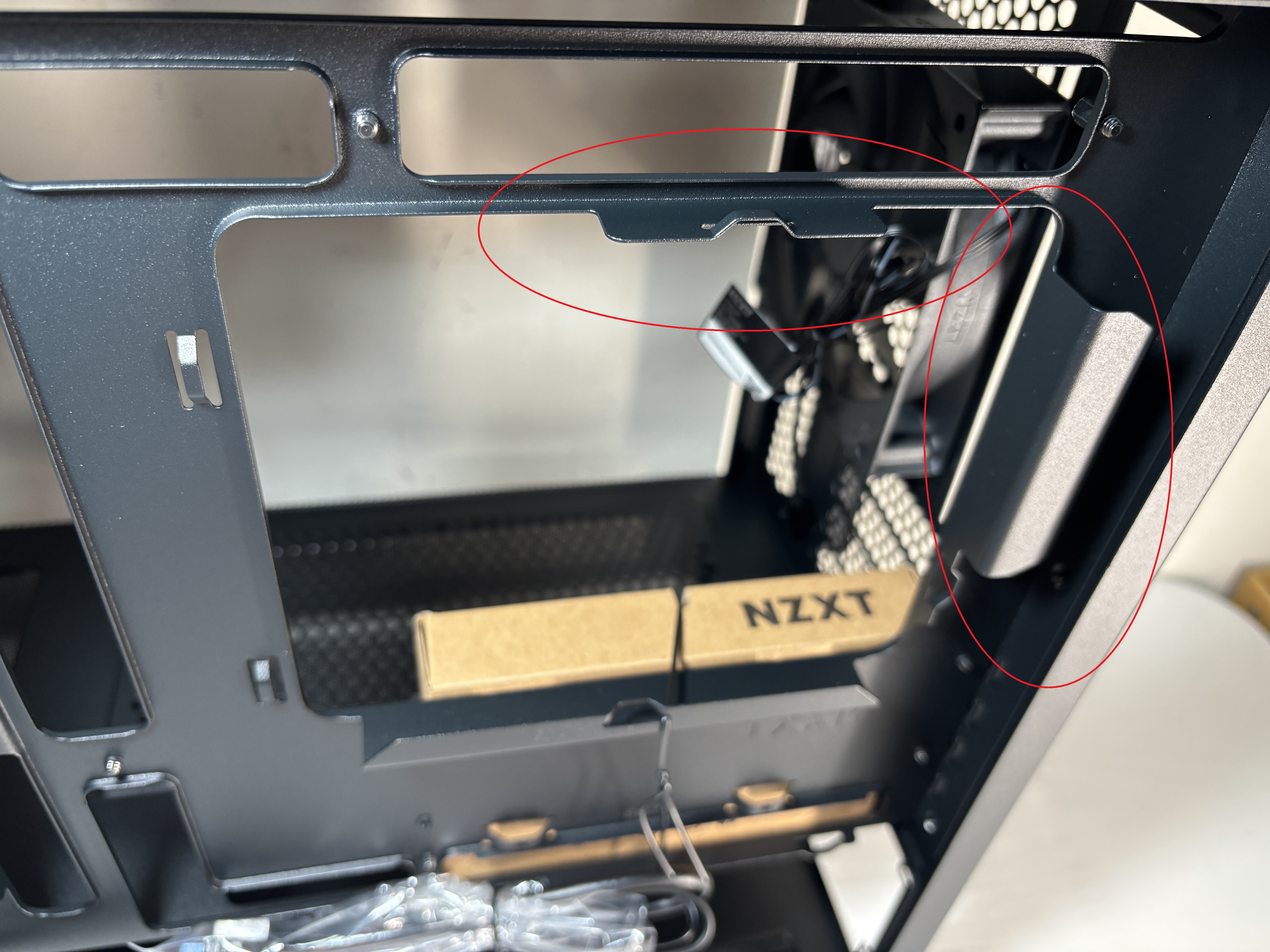

▲卸下右側板後,H3 Flow 用來駕馭「背插主機板」的後台空間就呈現在眼前,對於一款主打背插支援的機殼來說,背板空間的規劃是最為核心的靈魂所在,因為所有的線材都必須在這裡完成接駁與收納,從左上方延伸下來的前置 I/O 線材,已經順著預設的走線路徑排列,預留了多個理線橋來協助整理線材~

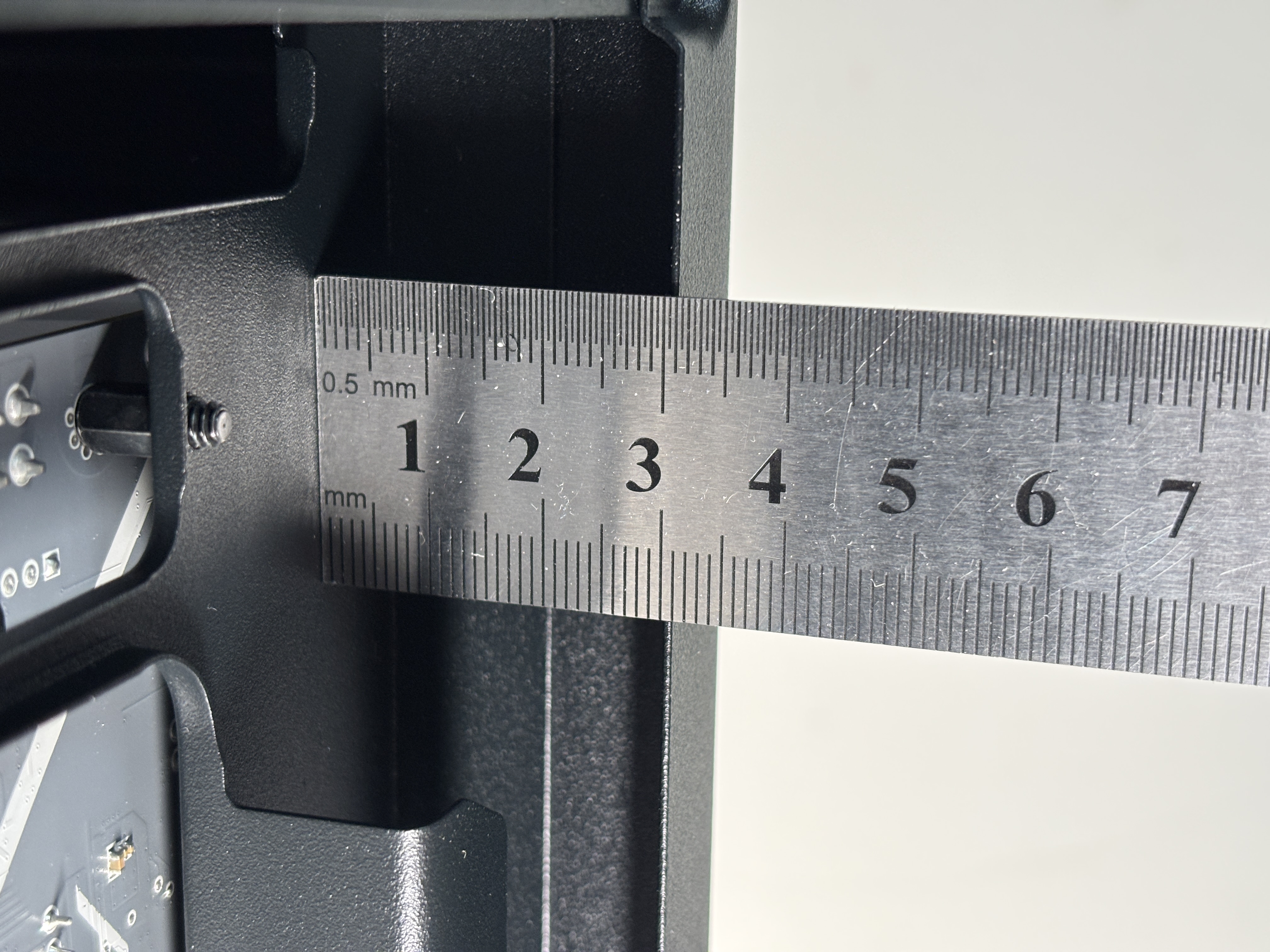

▲在理線空間上,實際測量的數值與官方提供的數值幾乎一致,擁有 31.5mm 的深度,對於背插式主機板相當友善,那麼對於普通主板肯定是更輕鬆方便~

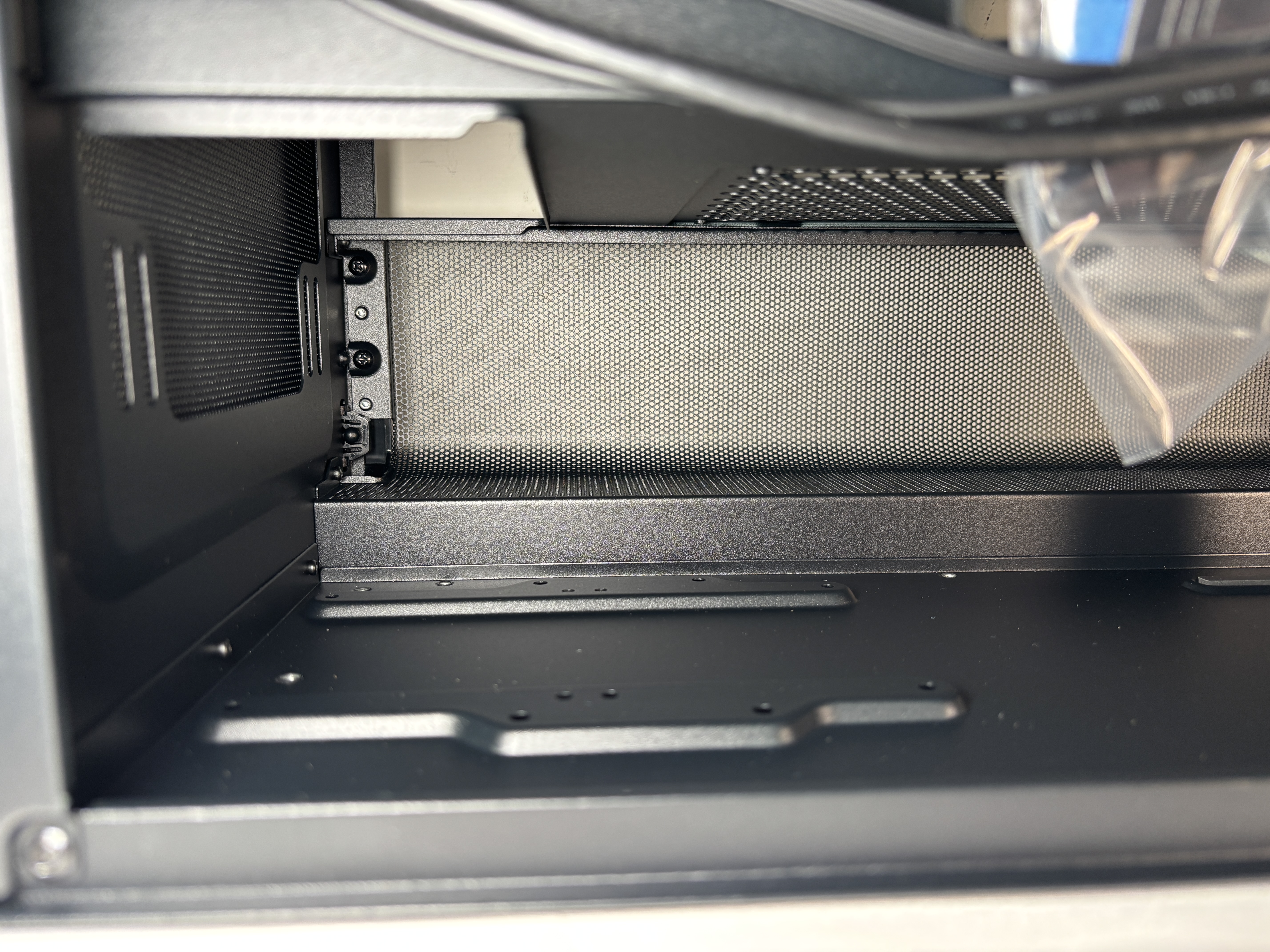

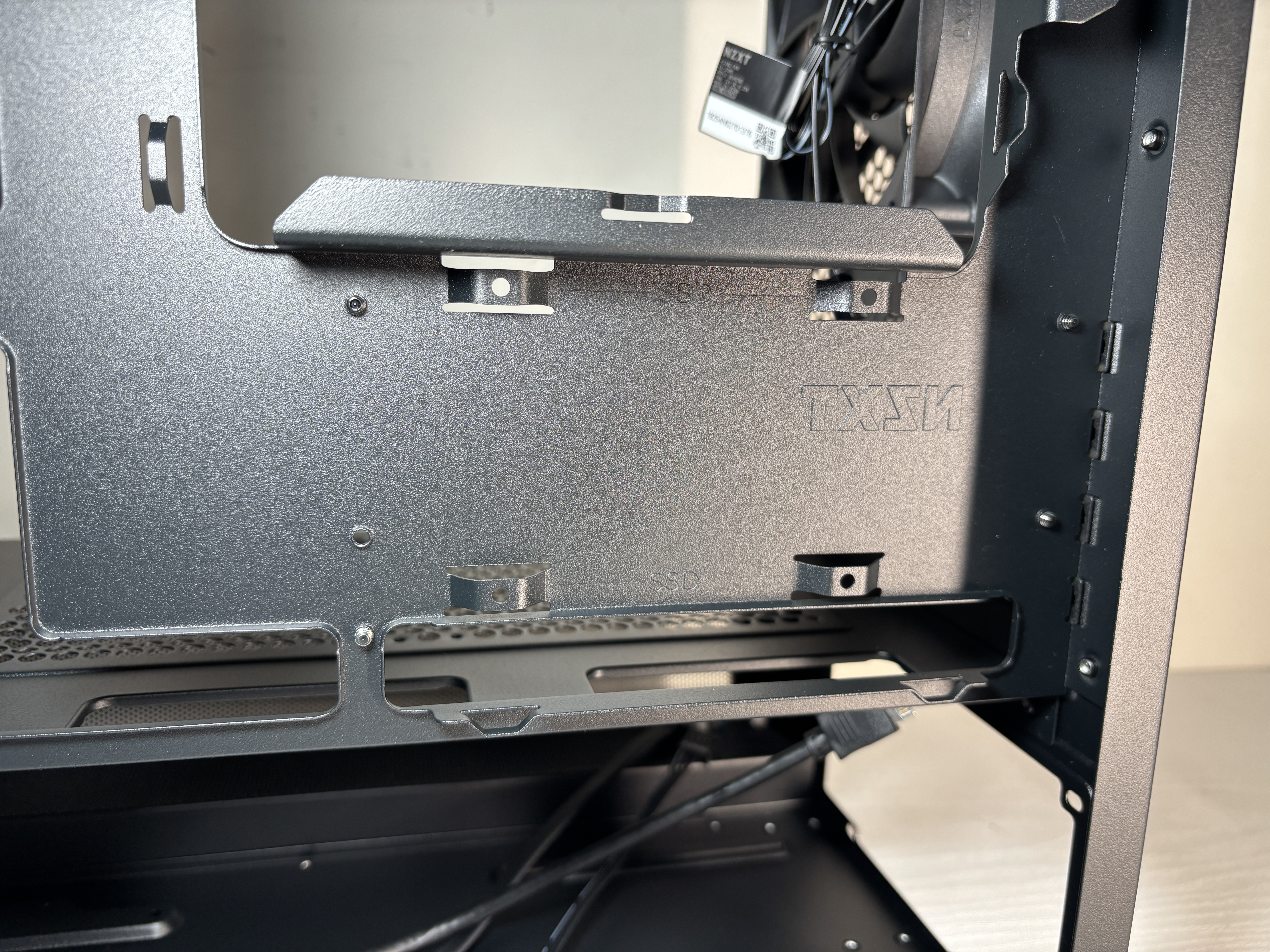

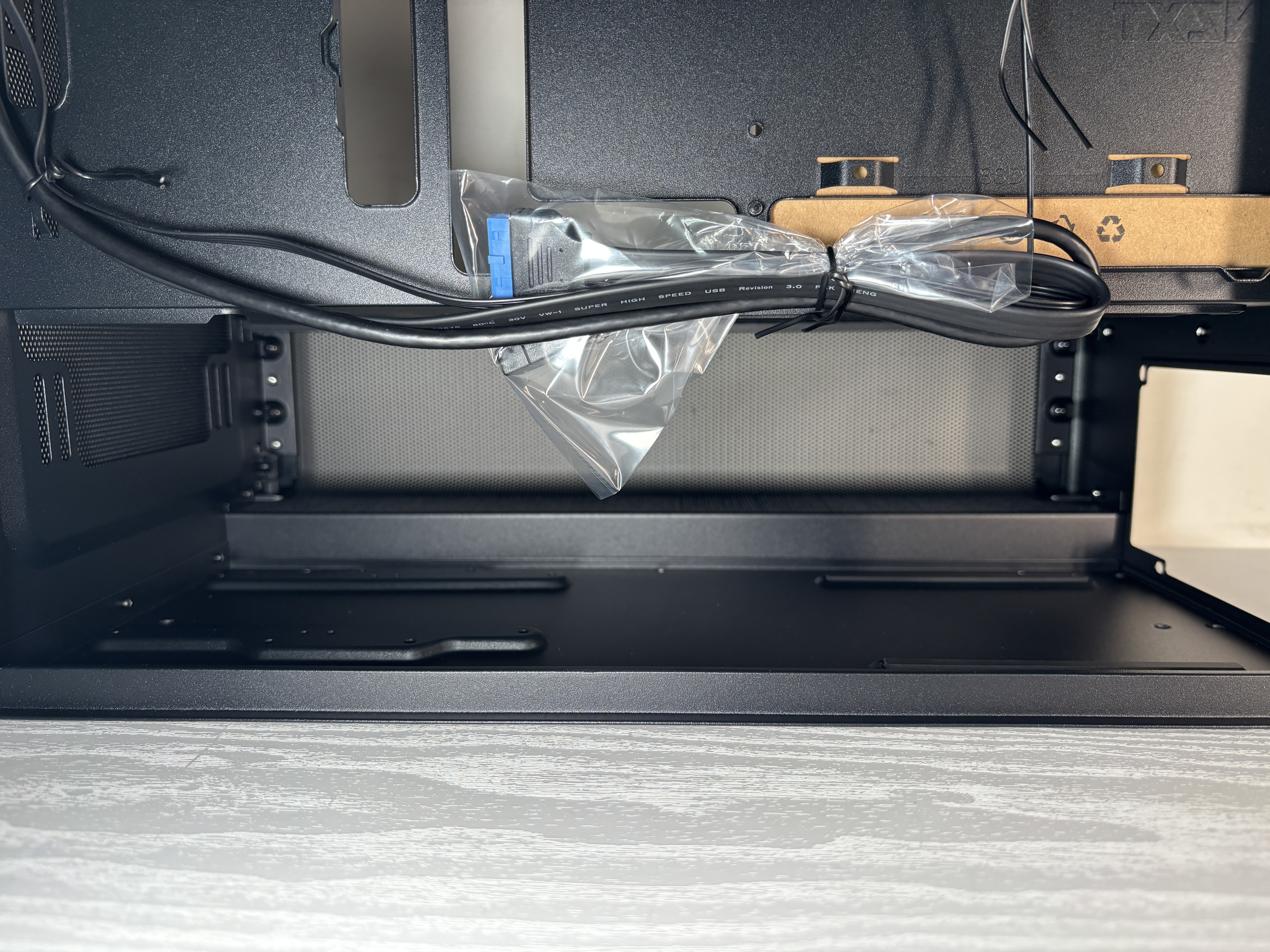

▲在分艙平台底下的空間配置來說,不走一般尋常路!沒有常見的硬碟架,取而代之的是一望無際的開放空間,如果你打算塞下最旗艦級的長電源也完全沒問題~

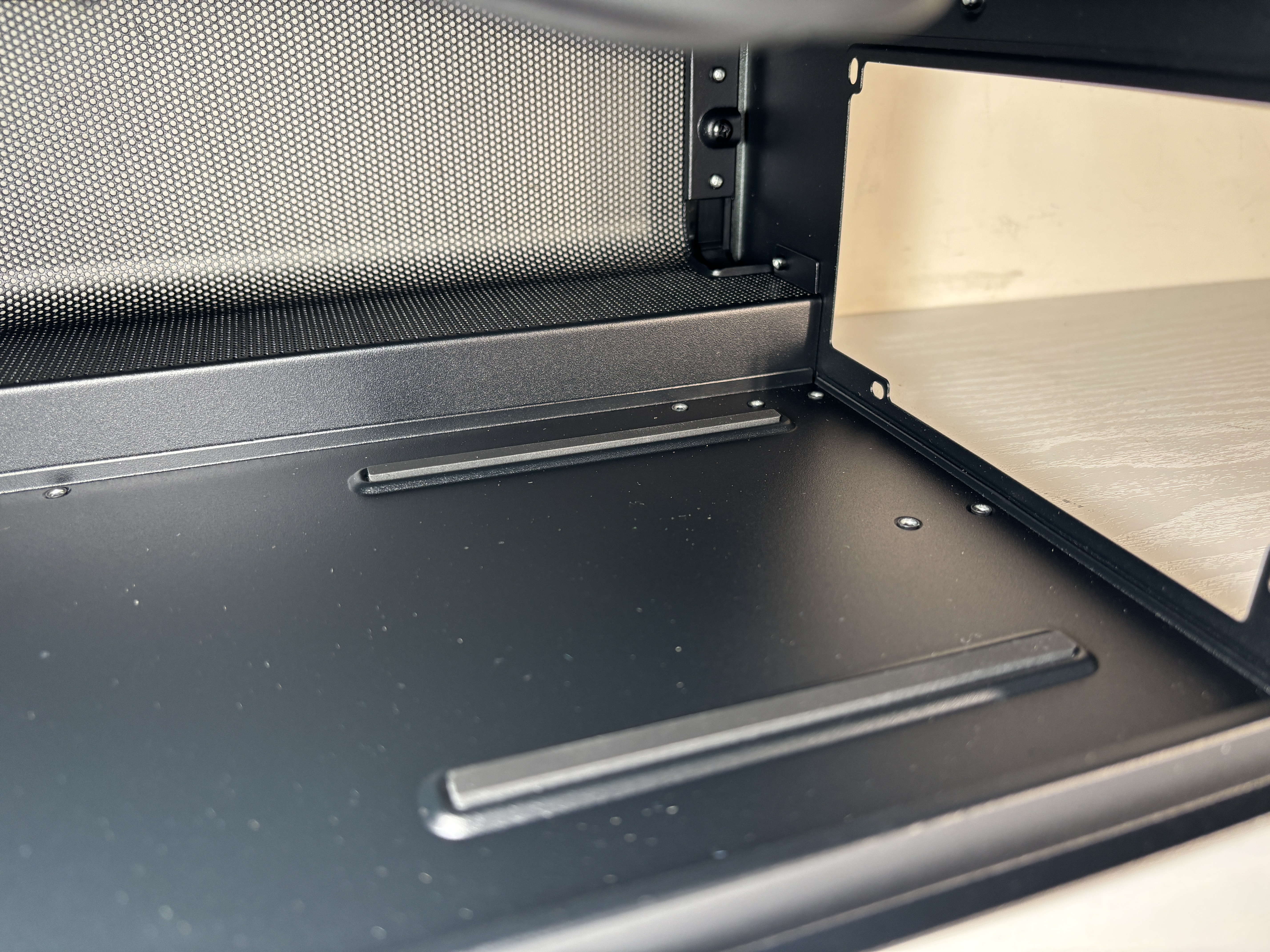

▲右側的電源安裝位不同於常見的機殼,底下鋼板是直接封死的狀態,僅有兩條輕輕托住電源的減震橡膠墊,因此電源風扇就「必須」朝上!也因為底下沒有開孔,自然也就不需要腳墊來隔出底下進氣的空間,整體看起來就容易有緊湊小巧的視覺感~
▲左側的空間雖然沒有了硬碟架,但依然保留了硬碟安裝位,可以直的安裝兩塊 SSD 或是橫放一個 HDD

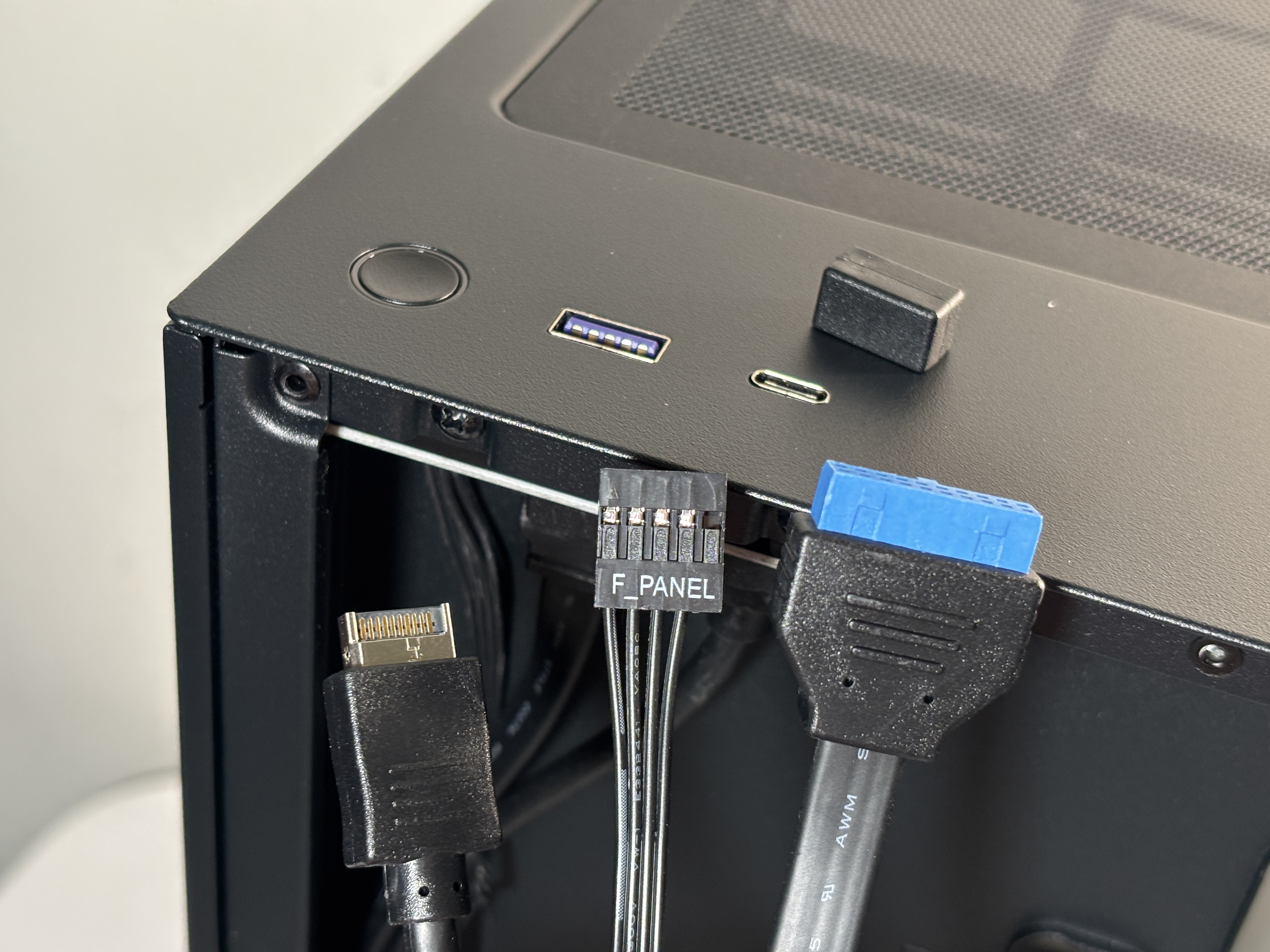

▲前置的 F_Panel 接口採用一體式的模組化設計;老實說剛開始看到 1A1C 的組合,內心還擔憂著,該不會兩個接口都是 USB 3.0 所轉接出來的,幸好不是!不僅如此,NZXT 在出廠時甚至預先為頂部的 Type-C 接口塞上了橡膠防塵保護套,這是一個微小卻非常加分的細節~

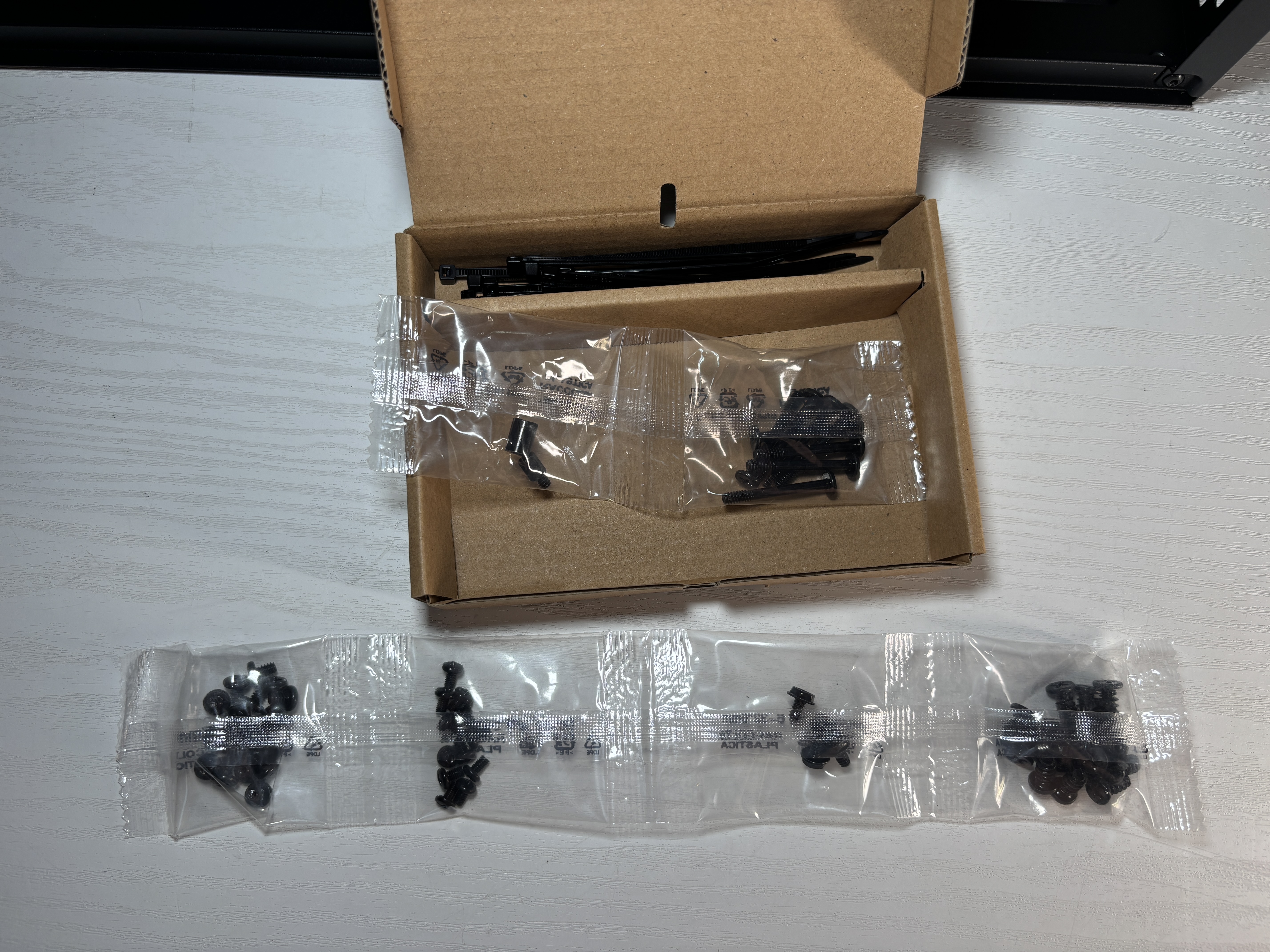

▲在上機之前,先來盤點一下配件盒裡面裝了哪些好康!短的束帶以及各類螺絲連裝袋,雖然 NZXT 沒有採用阿嬤藥盒,而是使用傳統的一次性包裝袋,但考量到 H3 Flow 的定位與價格,這樣的配件給法算是標準且齊全,連固定在分艙平台上所需要用到的長螺絲都給了,沒什麼好抱怨的~

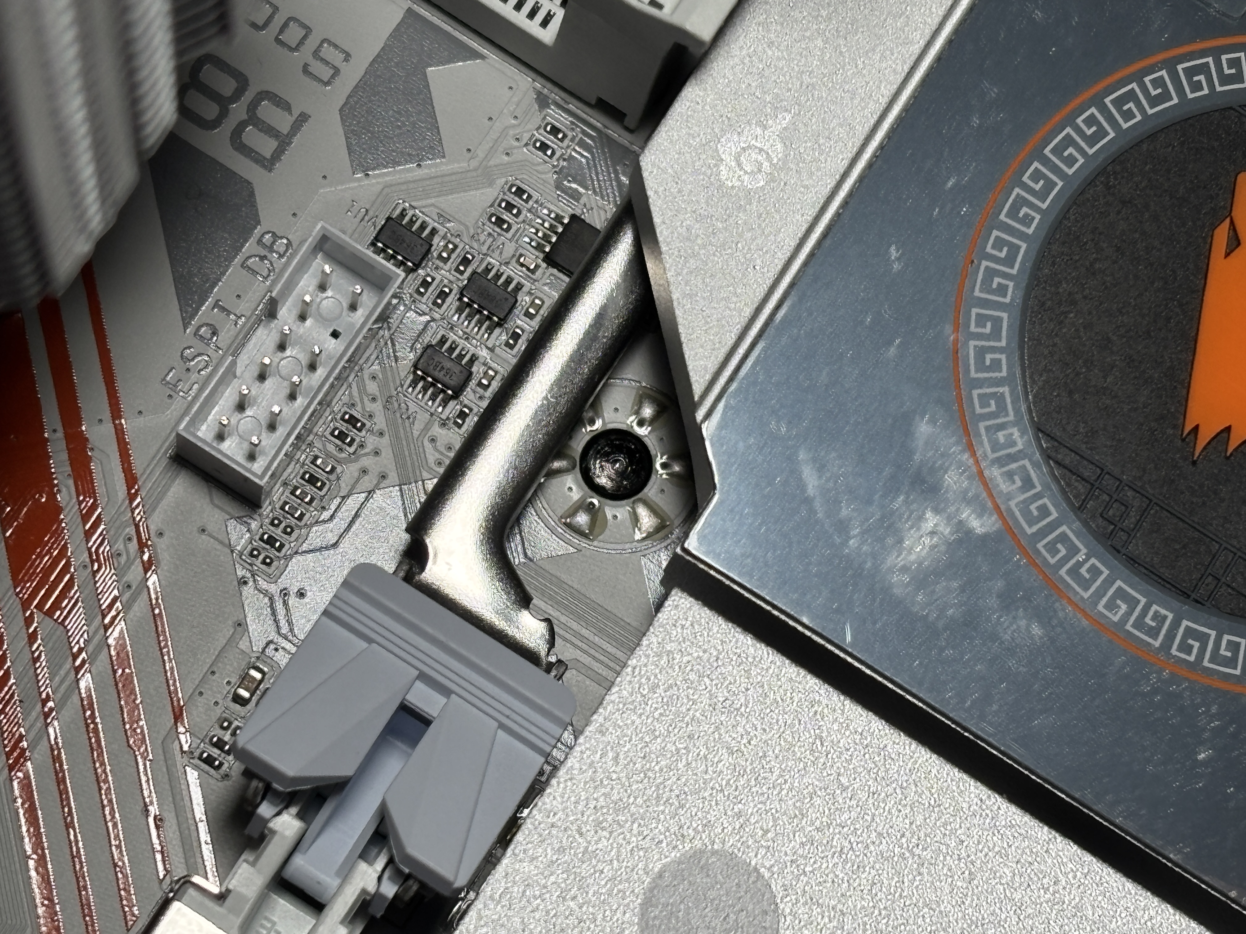

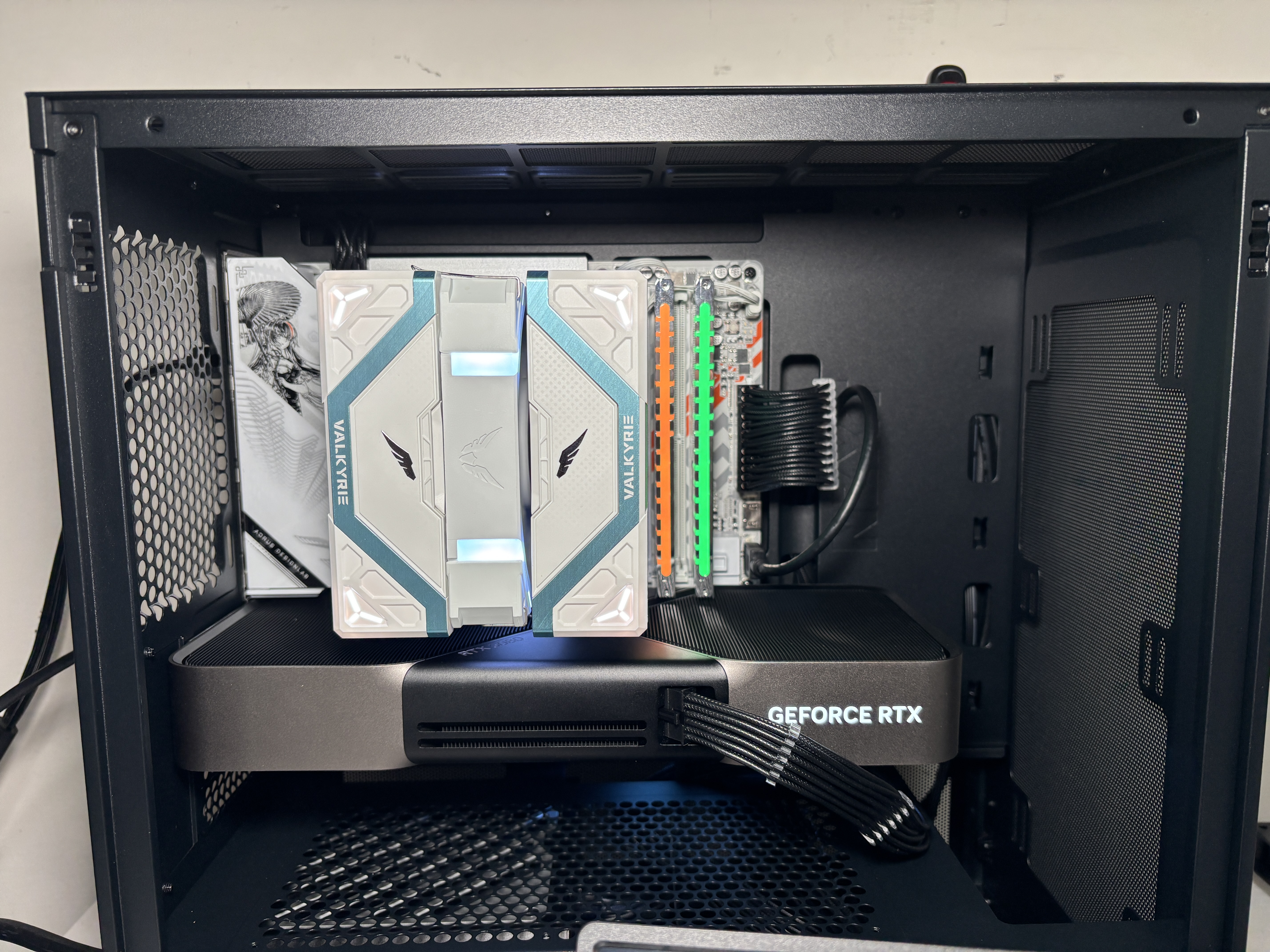

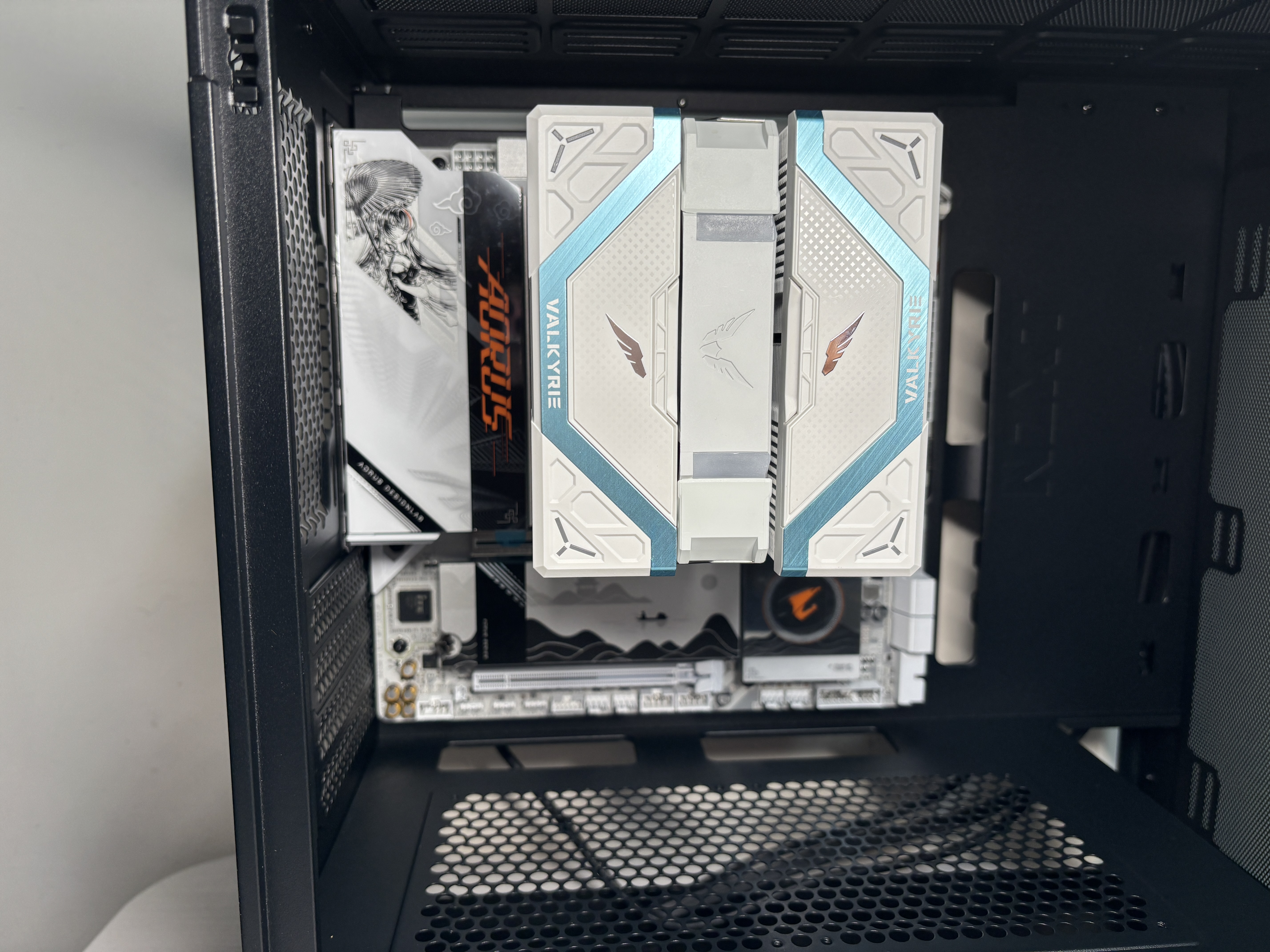

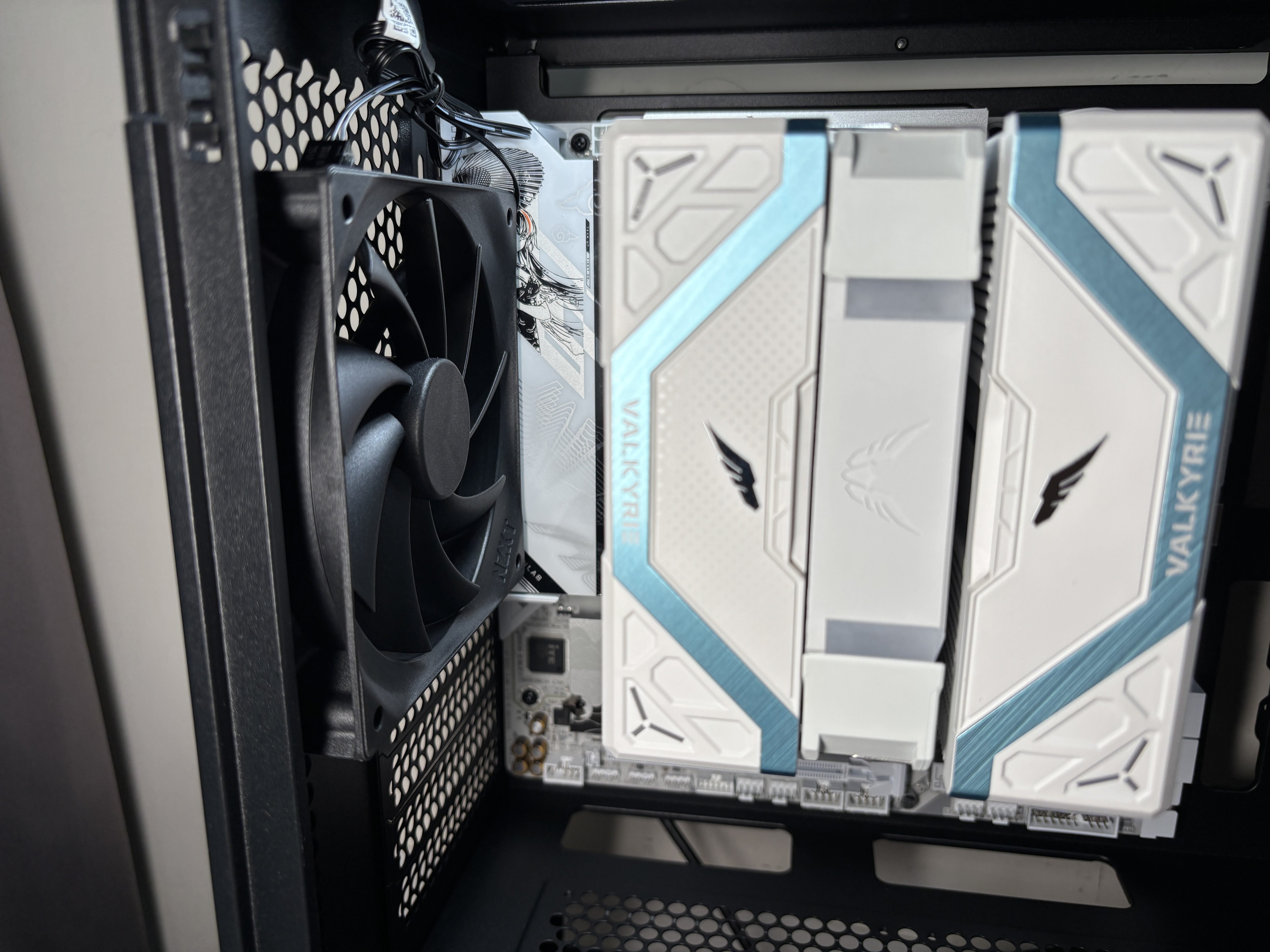

▲由於 NZXT H3 Flow 的主機板安裝位並沒有內縮設計,預裝的靜音風扇雖然提供了基礎散熱,卻也剛好遮擋了主機板左上方最精彩的圖騰細節!
▲如果你跟我一樣,特別在意散熱裝甲上的圖案,可以考慮把後方風扇改裝到後上方就好!稍後我們也來測試一下溫差會有多少度~
▲裝機完成!這種黑白強烈對比的「暴風兵」配色,應該不會讓你反胃吧?希望有展現出一種具有個性、帶點硬核賽博龐克風格的美感~

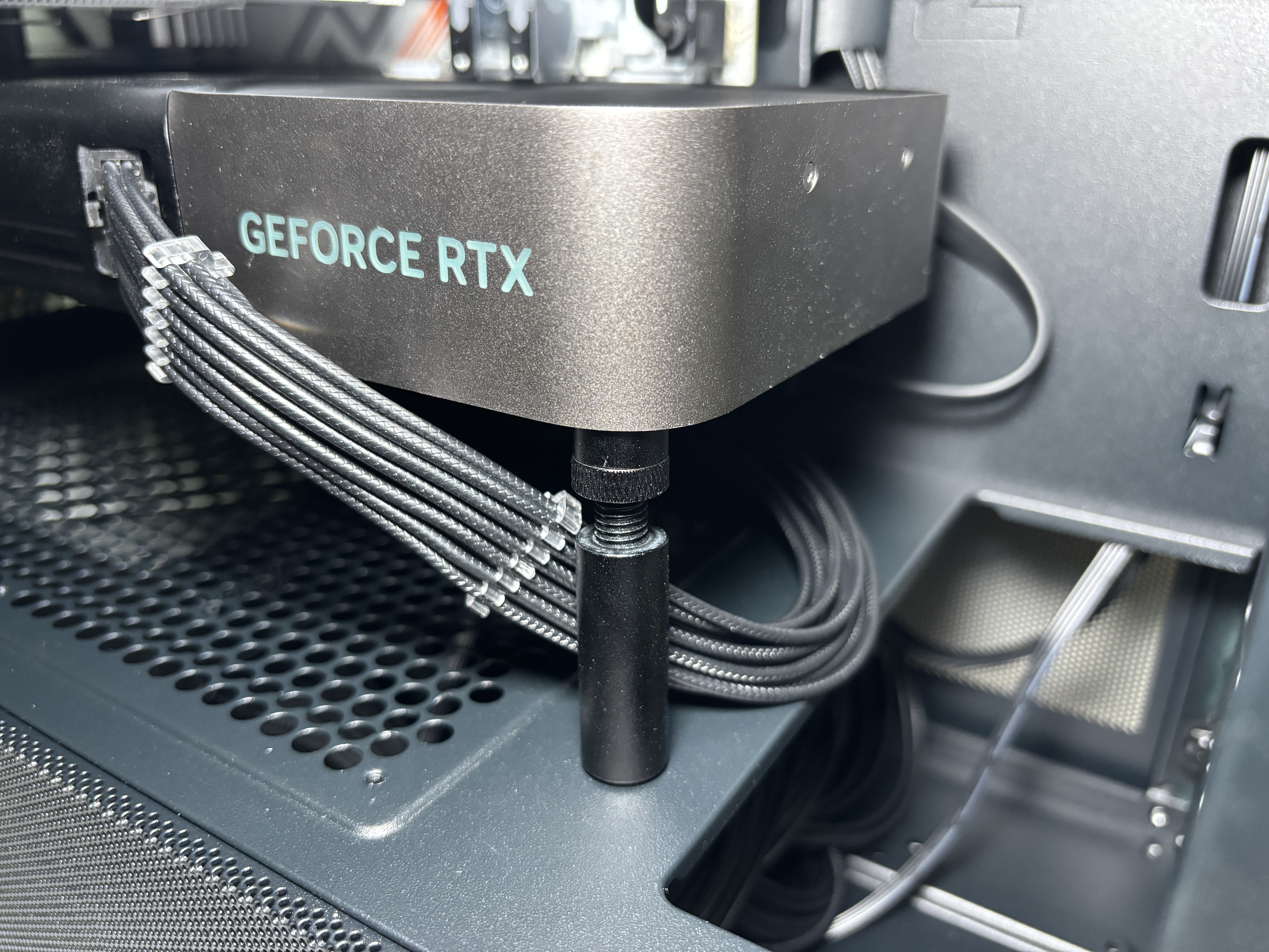

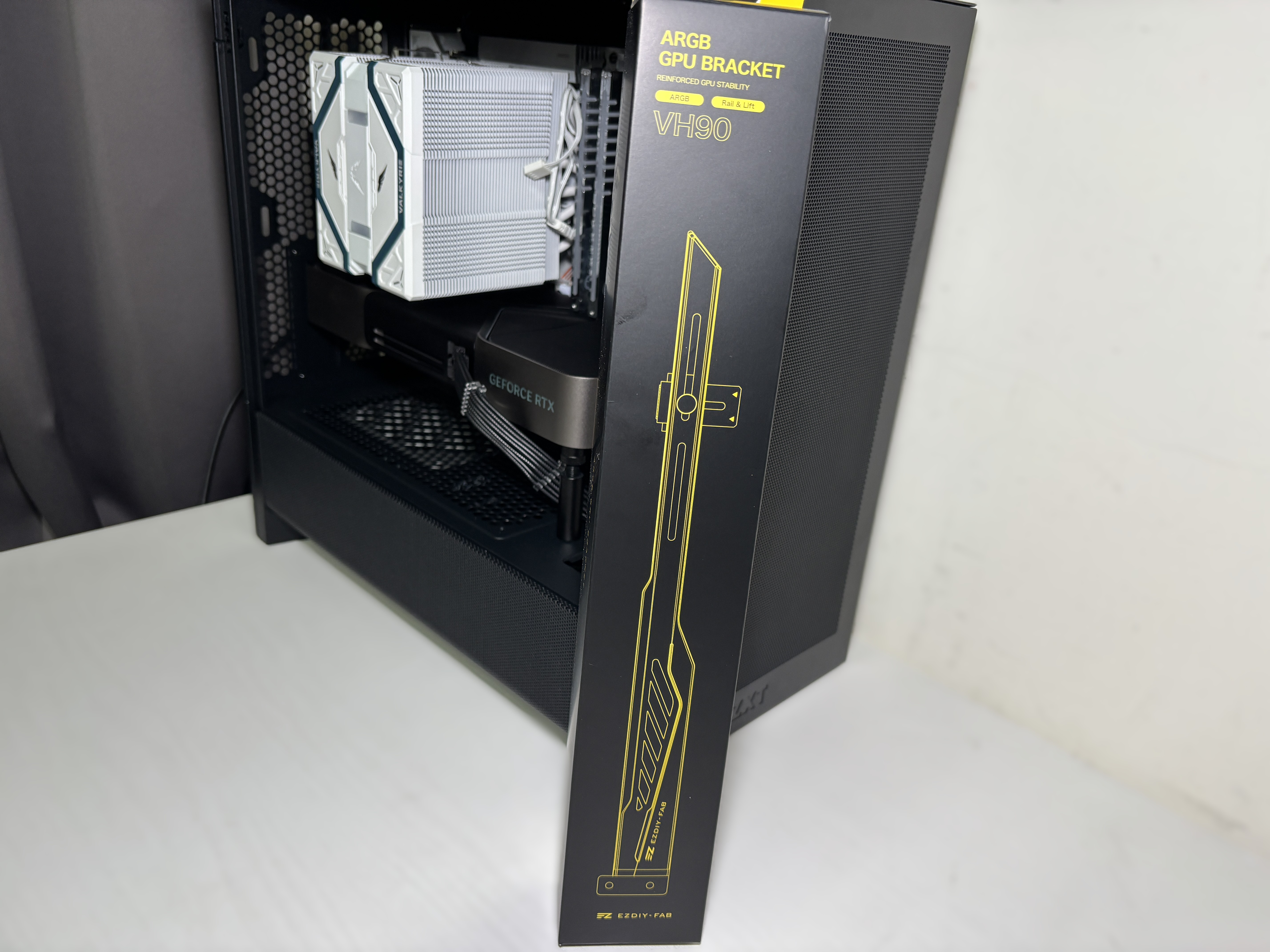

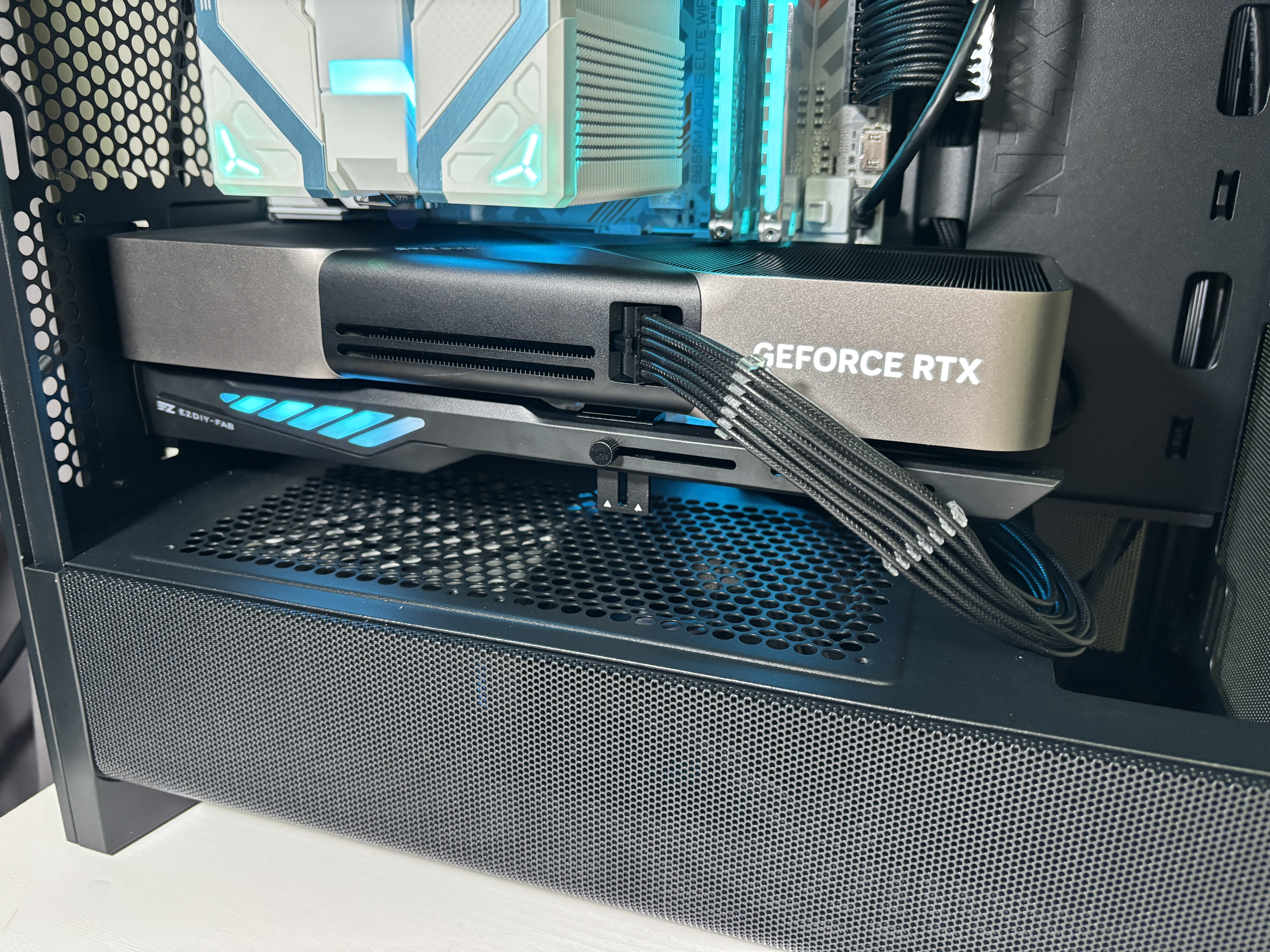

▲這咖 NZXT 並沒有額外設計顯示卡支撐架,不過可以在分艙平台上的風扇安裝位旁邊看到還有一小塊地,非常適合這種千斤頂式的顯示卡支撐架~

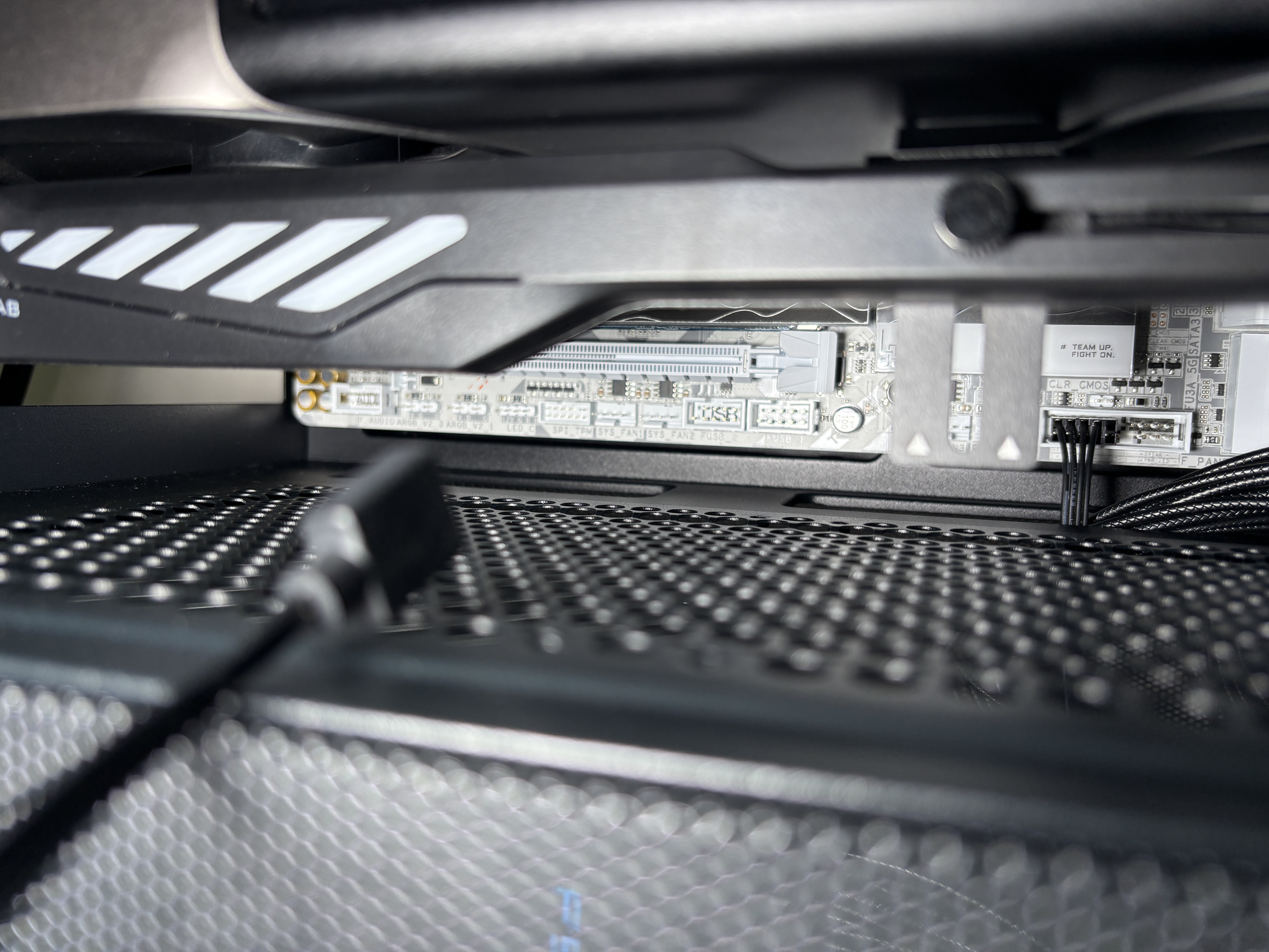

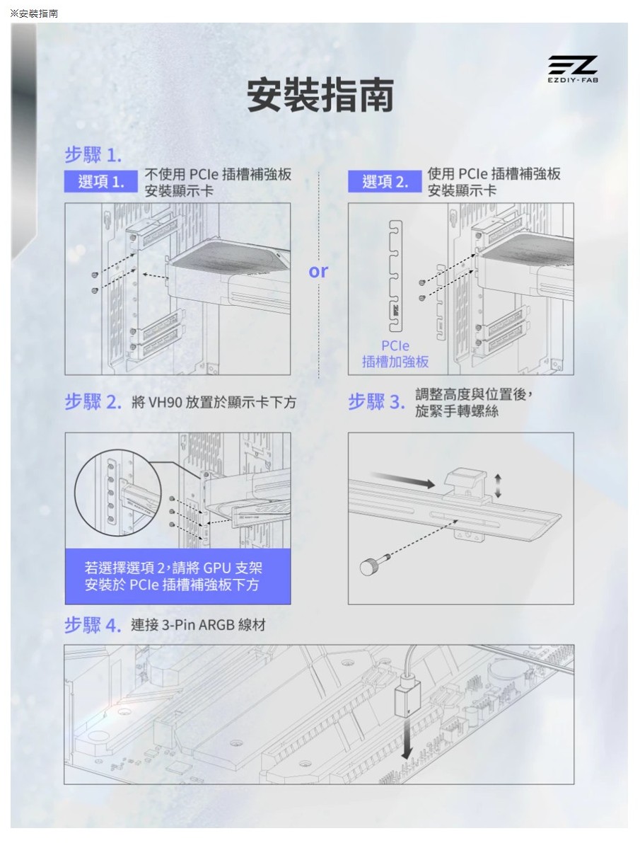

▲但是這次我想嘗試使用 EZDIY-FAB VH90,這是一款橫向安裝的「PCIe 插槽鎖固式」的顯示卡支撐架,對於沒有分艙平台的海景房型機殼特別適用,不過在緊湊的機殼中,安裝這種把剩下的 PCIe 空間運用到極致的裝法,會讓整台主機看起來非常有「機械密度」與紮實感~

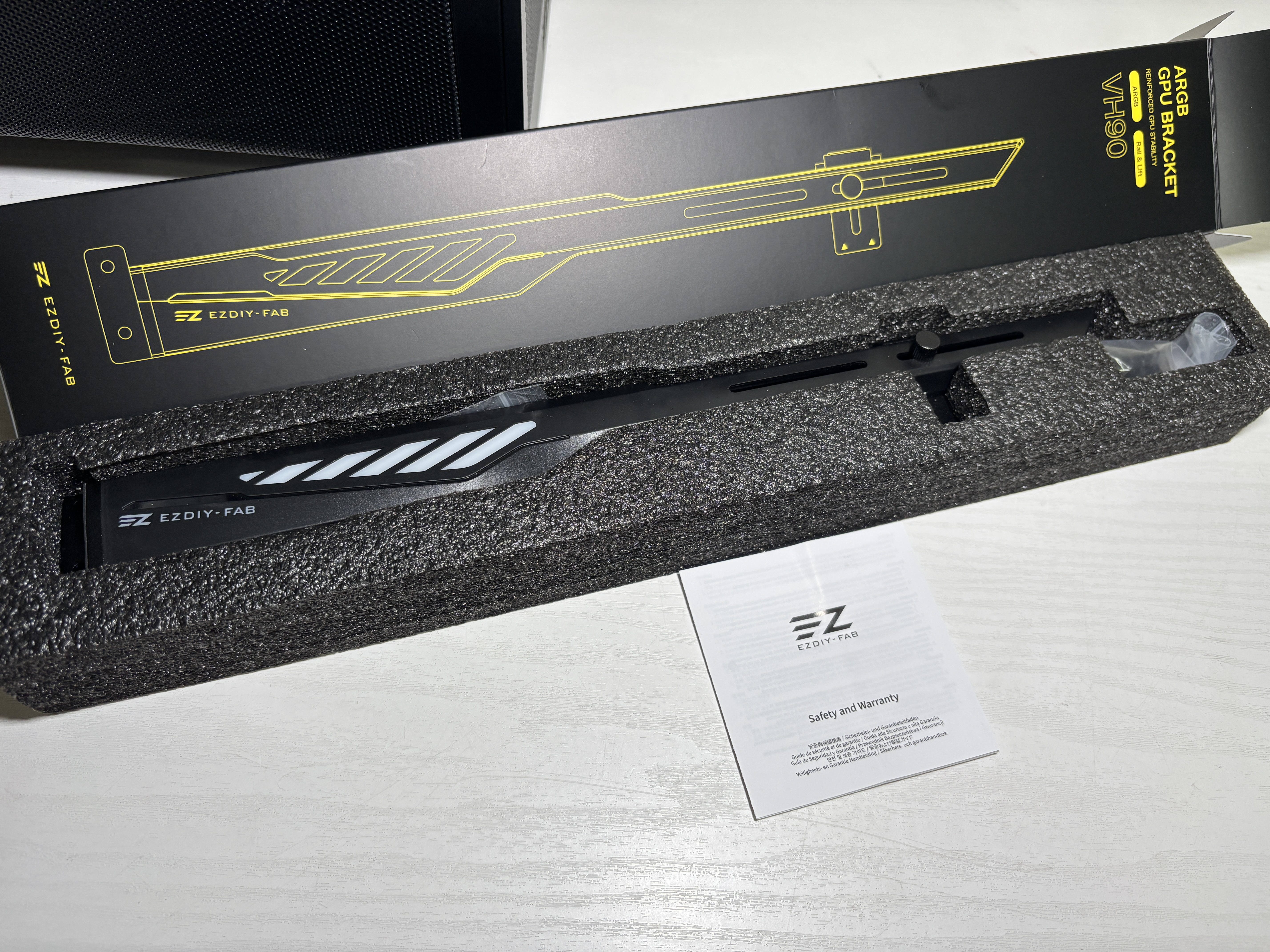

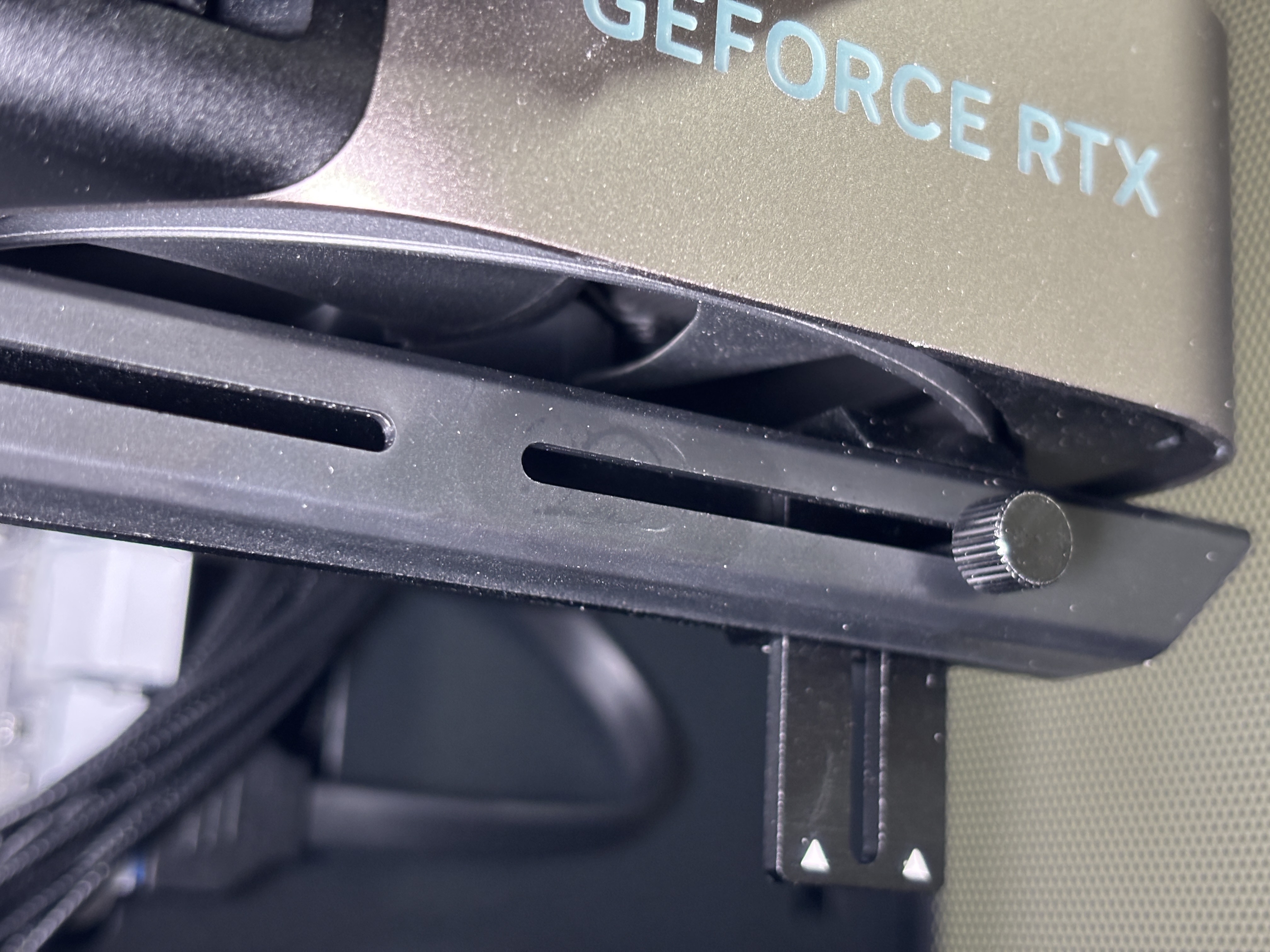

▲有經典的黑白雙色可選,支架本身具備 5V ARGB 可與主機板同步的燈光效果,在支撐臂可以做相當精細的 X 軸與 Y 軸微調,能避開顯卡風扇~
▲內部的包裝很有誠意,採用 EPE 珍珠棉包覆著,質感非常好~

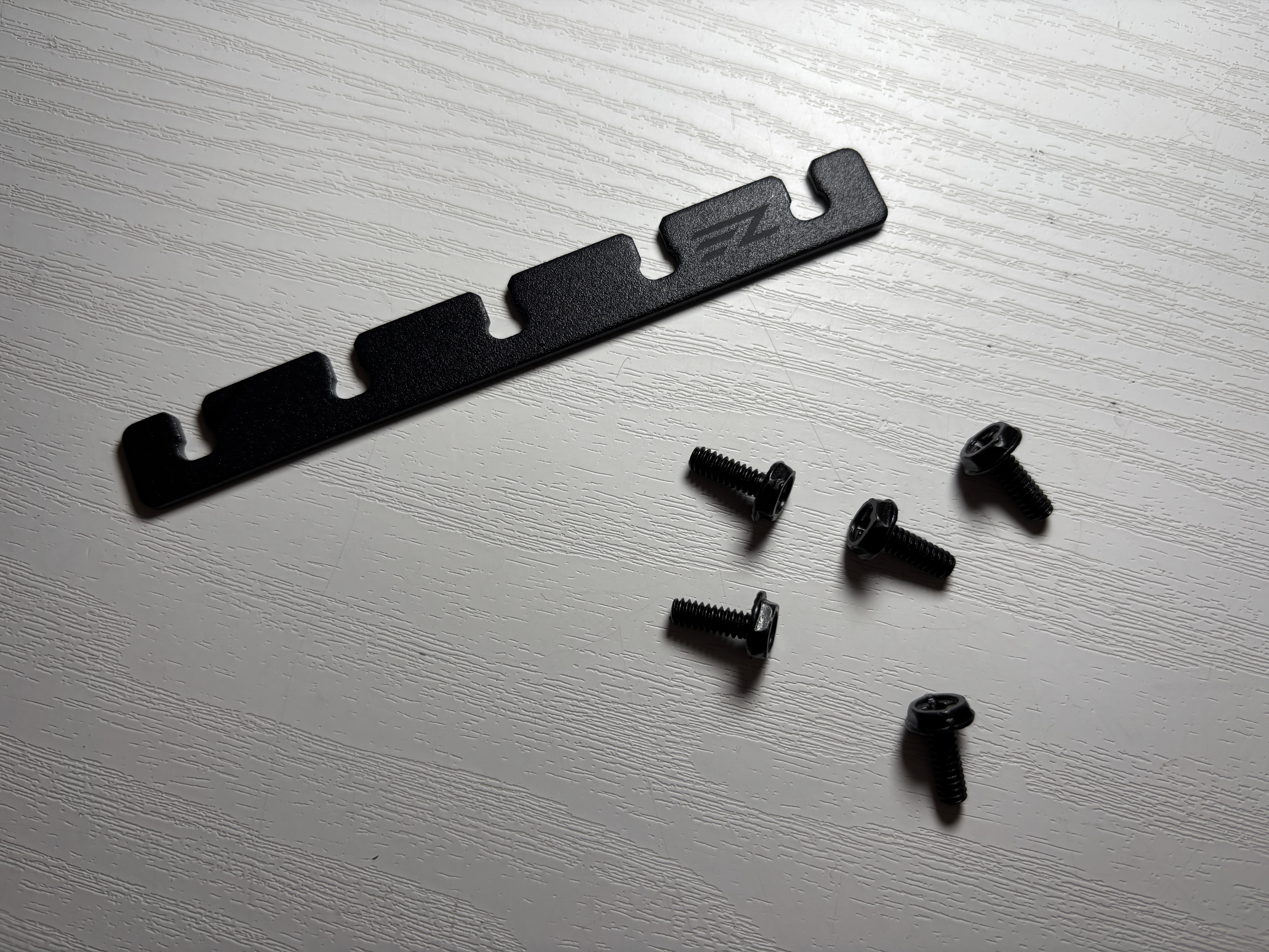

▲內附了一塊補強板,在 PCIe 插槽處採特殊設計,刻意不與機殼 PCIe 開孔完全對齊,讓螺絲鎖附時可更緊密貼合,提升固定強度,為顯卡支架提供更穩固支撐!隨附的 PCIe 固定螺絲也明顯比較長,在相容性上更好搭配~
▲VH90 可完整支撐最長 310 mm、重量 1.2 kg 以內的顯示卡,有效防止下垂,不過或許是因為槓桿原理的關係,在調整的滑軌位置上沒辦法去支撐到最後面的位置,對於風扇尺寸較大的公版卡上,支撐的位置就必須得靠得較為中間一點!
▲如果完整的紙本說明書你還是看不明白的話,我會推薦你去看一下組裝教學,他們也有推出影片讓大家更快速理解唷~
▲最後才插上 5V 3-Pin ARGB 線材,對於緊湊的 M-ATX 較小機殼來說實在是太困難了,我的甜不辣手實在沒辦法這麼做,所以建議大家,在空間有限的機殼中,先插好線材再來安裝支架也是個好選擇~
▲最後完工的樣子!效果很不錯,不過支撐位因為要避開顯卡風扇的位置,最終選擇較為靠近中間的區域,這也導致了跟下方分艙平台上的風扇安裝位有所干涉,沒辦法安裝風扇了!

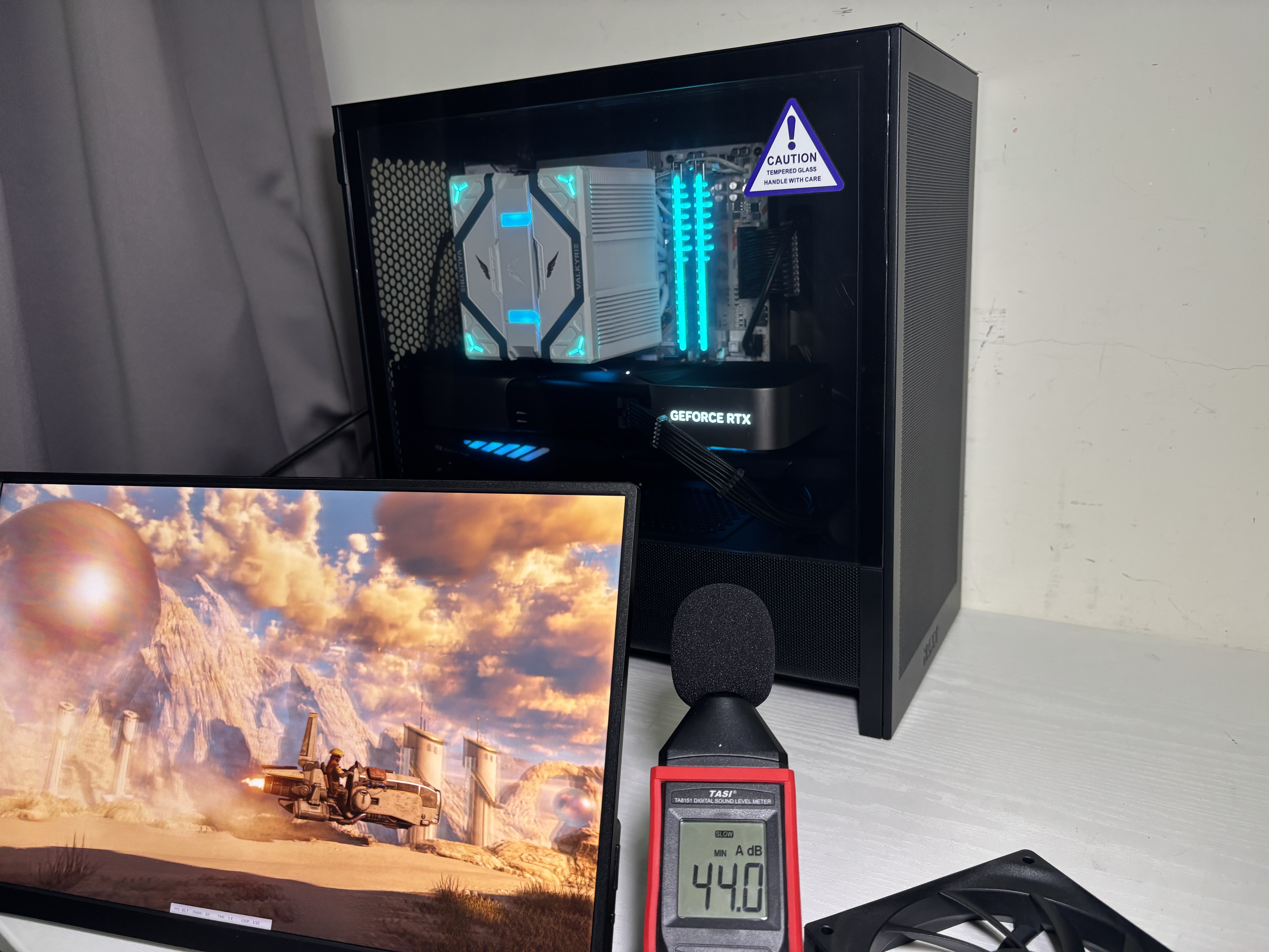

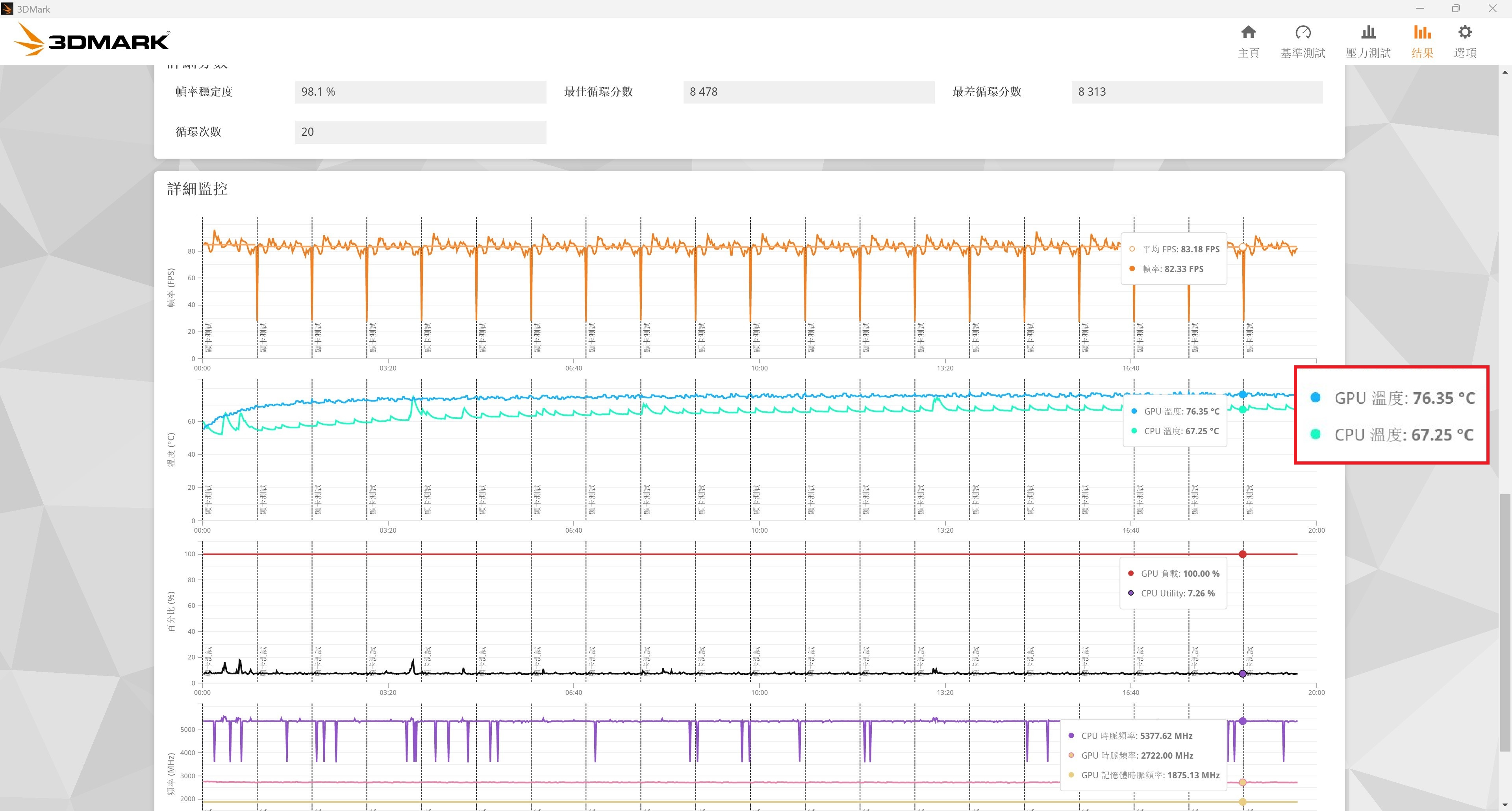

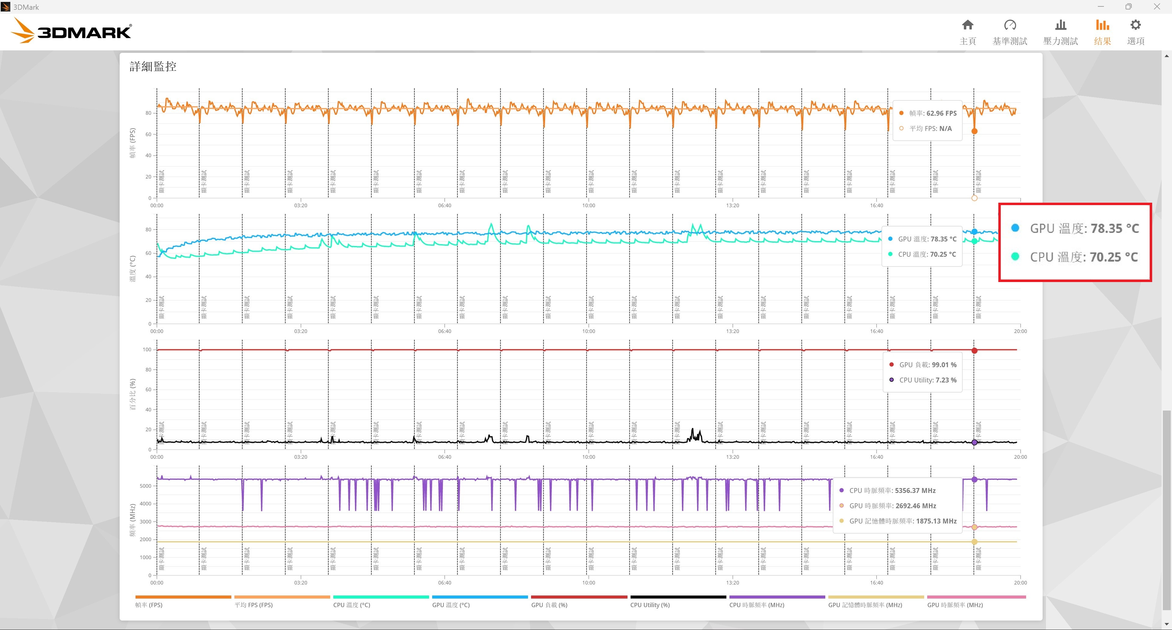

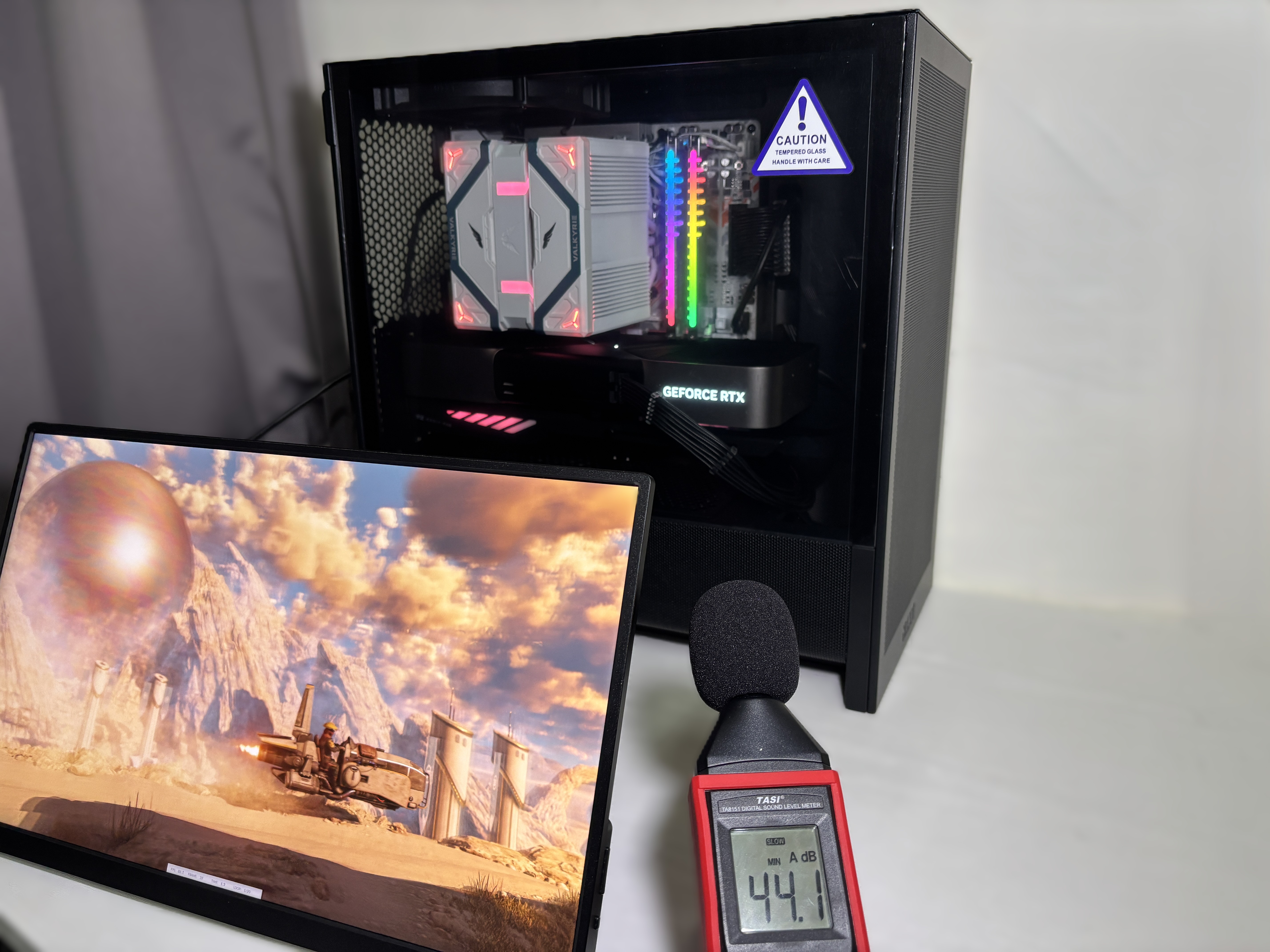

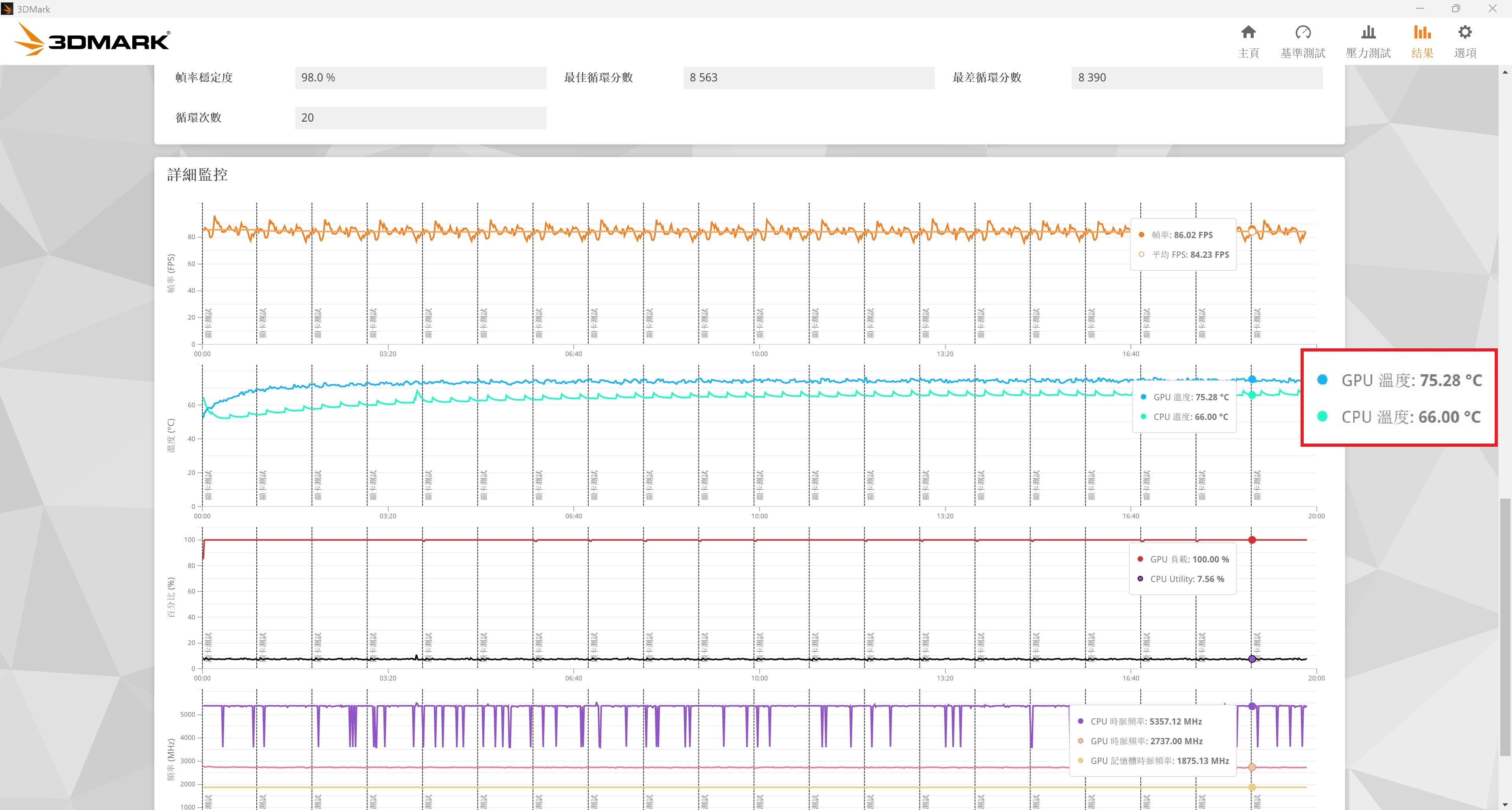

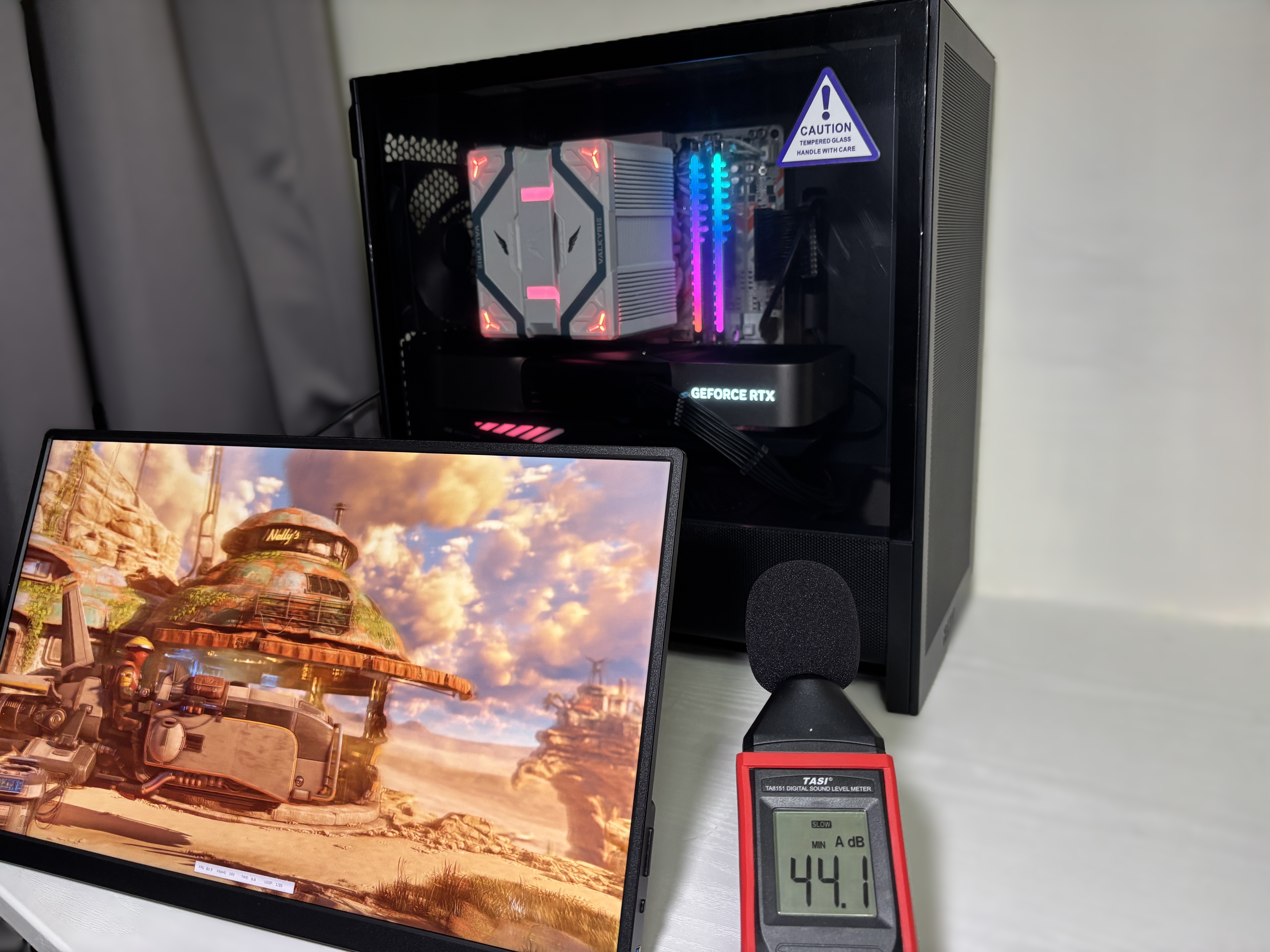

▲那麼首先,我想先帶大家感受一下,為什麼 NZXT H3 Flow 會選擇在後方加裝一個最基礎的風扇給你?有跟沒有的這個溫度差距影響多大呢?透過模擬遊戲場景的 Steel Nomad 壓力測試來觀察,將顯卡風扇以及塔散上的風扇均固定在轉速 60% 時,噪音大約 44 分貝
▲從曲線圖上可以觀察到,CPU 的溫度比較沒那麼穩定,時不時就會超過 80 度,整體平均大約 70 度左右,而顯卡大約接近 80 度
▲接下來我們把 NZXT H3 Flow 這個原本的 F120Q 風扇裝回到原本的後方位置,轉速一樣固定在 60%,再次進行測試,此時的噪音大約微微上升一點點,影響非常小
▲在裝上後風扇之後,散熱效果有非常顯著的改善,原本不穩定的 CPU 溫度也變得緩和許多,顯卡的溫度也跟著降低,溫度雙雙降了四度之多!
▲但是後方風扇又會遮擋到主機板散熱裝甲上的圖案,折衷方式只好將後風扇改移裝到頂部靠後的位置,由於轉速依然固定在 60%,噪音想當然也是沒有什麼變化,這樣的散熱方式在測試後的結果又是如何呢?
▲測試結果出爐!雖然效果不及直接裝在後方那樣顯著,但溫度改善也是比沒有還要好,溫度差不多是介於兩者之間,這也證明了這個折衷方式也很不賴~

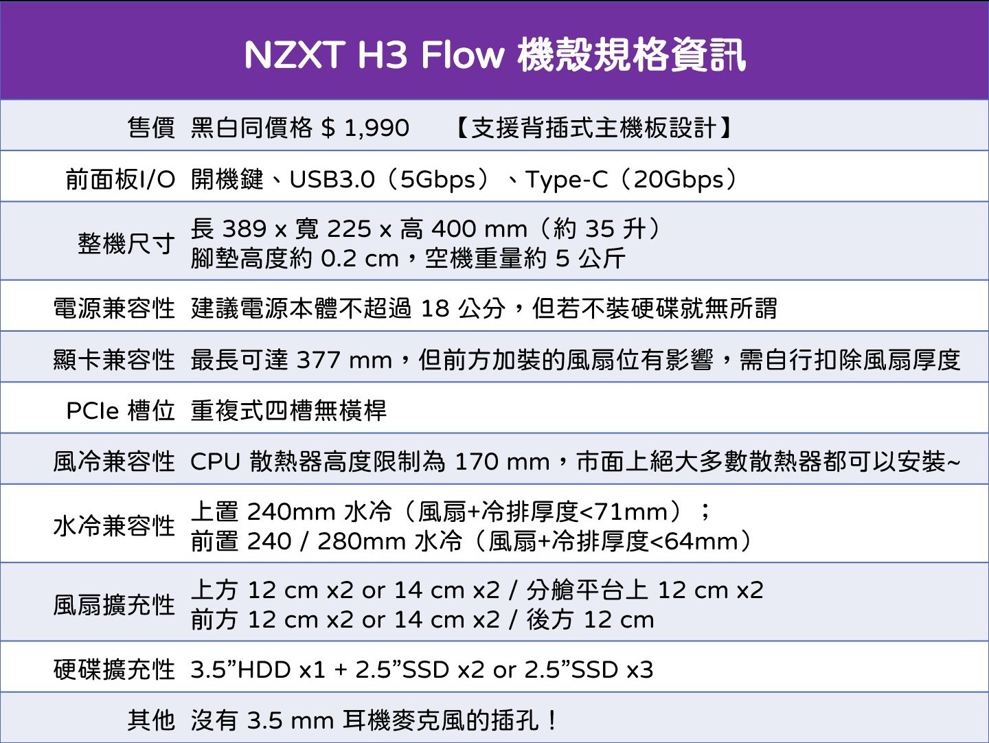

▲老規矩,依照慣例,每次機殼的開箱,詩人都會再次整理出更加詳細的相關規格給大家參考,記得點讚收藏一下,回去慢慢看,希望對大家都能有所「收貨」!

這款 NZXT H3 Flow,它確實踐行了「不是縮小,是剛剛好」的設計哲學,在僅有 35 公升的精悍體積內,恩傑精準地切中了現代玩家對於空間利用與極致性能的雙重渴望,通常在中低價位的選擇中,不會特別去挑選 360 水冷,而是以更務實的塔散做為主力,170mm 的相容性就很不錯,顯卡部分雖然最長能支援到 377mm 的相容性,但其實這是在還沒加裝前方風扇情況下的漂亮數據,實際上還得再自行扣除風扇或冷排的厚度,例如前面想安裝 240 水冷,就得扣掉至少 52mm的距離,只剩下 325mm 依此類推!
為了在緊湊體積與親民定價間取得平衡,H3 Flow 也做出了一些取捨,板材厚度中規中矩,但為了換取最極致的短風道散熱效率,犧牲了多數進氣面的防塵濾網配置,且大膽移除了前置 3.5mm 音源孔,這對於仍有類比音訊需求的玩家來說,確實是需要先行評估的痛點!此外,雖然全通風電源艙設計極大化了顯示卡的進氣自由度,但也限制了電源風扇的安裝方向,並考驗著玩家在有限的背板空間內對 SSD 安裝順序的規劃!
