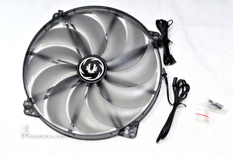

促銷版仍然有紅色LED幽靈風扇 ( Spectre ) 20公分風扇。
轉速700RPM,噪音值低於20dBA。

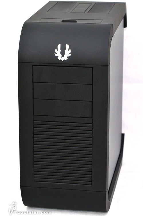

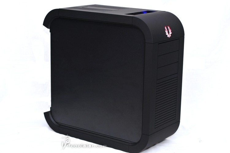

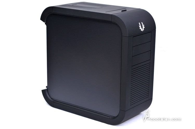

Survivor 的外觀其實還蠻簡單有質感,與一般的機殼不太一樣,它有一層反C型包覆,而外表除了側板、後方之外則是採用皮革烤漆(也就是C型包覆的部份)。
面板的部份也是相當素雅,5.25吋的擴充槽與下方的隔柵開孔有相當的一致性,一點也不突兀。

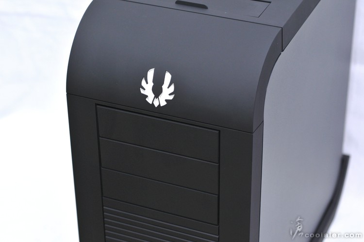

額頭則是有一個BitFenix的Logo,打開電源之後會有紅色燈光效果。而下方的5.25吋擴充槽有三個,需從內部才有辦法拆卸。

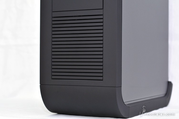

底部為格柵式設計,通風孔面積較小,不過整體質感會比較好些。

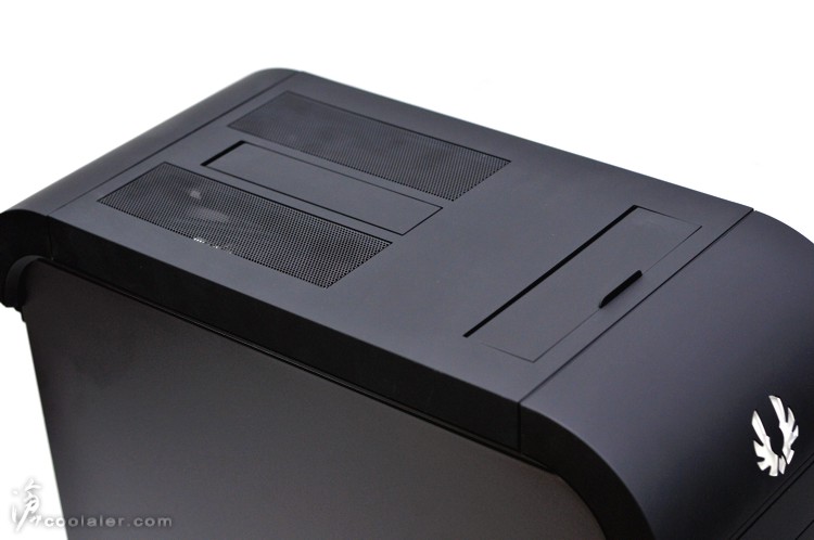

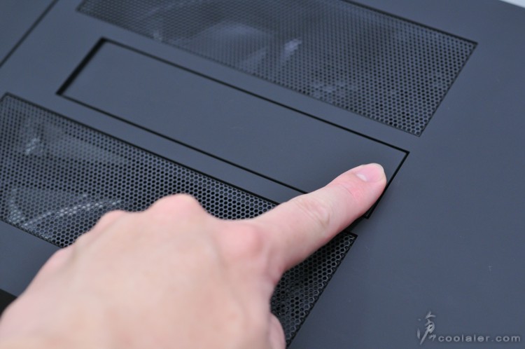

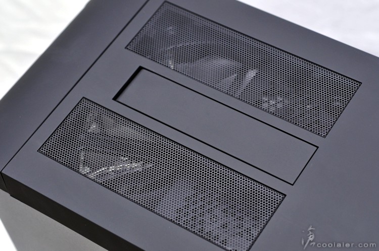

頂部前端為IO的部份(有防塵蓋),後方則是散熱孔以及搬移用的提把(隱藏式)。

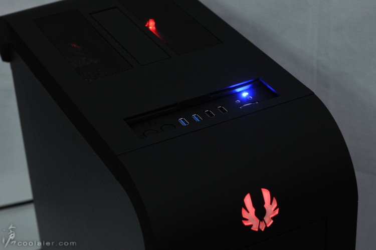

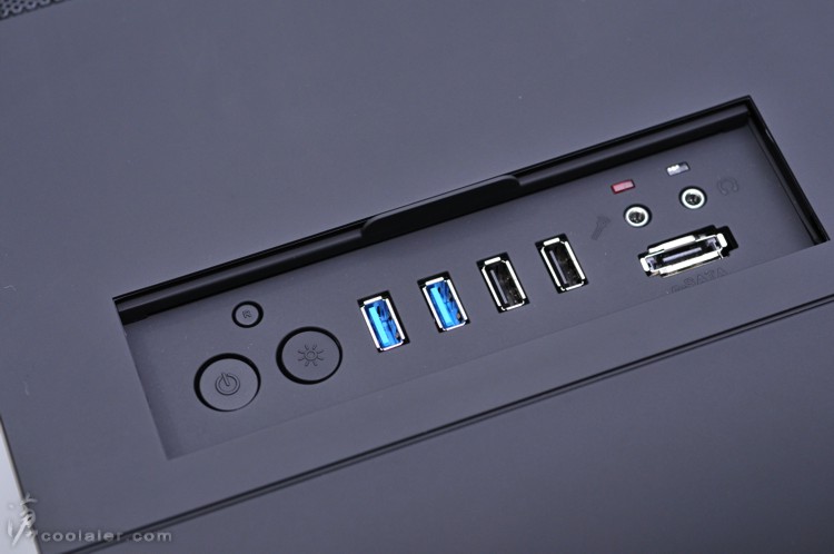

IO的部份有電源開關、燈光開關、重置鍵、2x USB3.0、2x USB2.0、耳麥孔、eSATA。未使用時可拉上防塵蓋防塵。

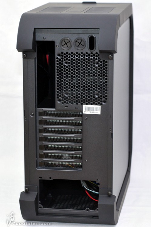

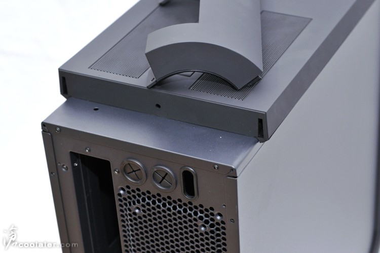

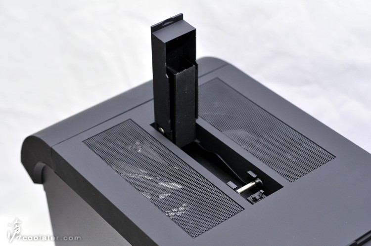

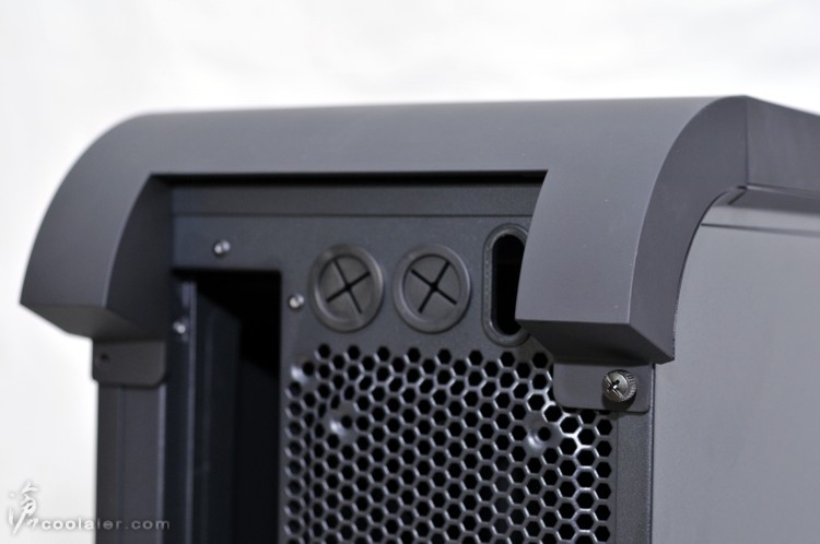

後方則是有通風網(對應一顆20公分風扇),中間位置是一個隱藏式的提把。

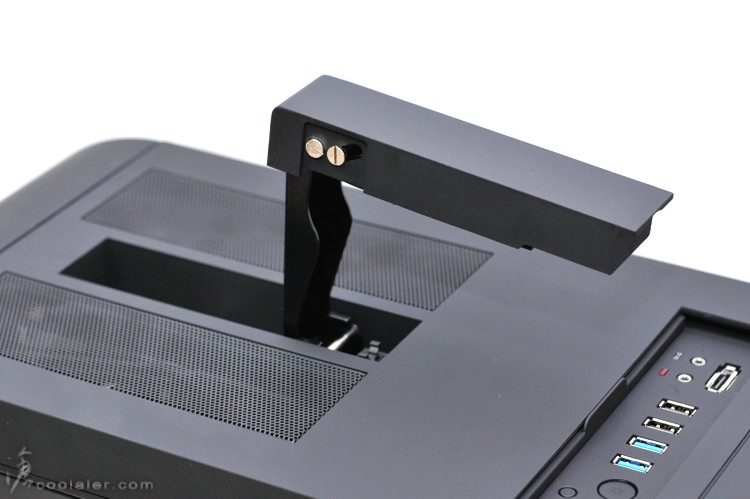

前端按壓之後就可以拉起。

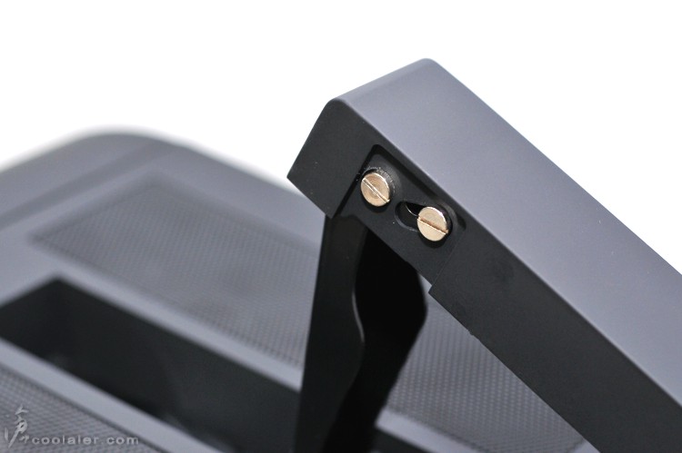

拉起之後關節處有一個固定的機制,往內推即可固定。
提把的部份可以方便搬移,提把感覺非常堅固。看到這提把總會讓我想起當兵的T74排用機槍。
機殼後方除了有預留兩個水冷孔之外還有一個走線孔,不過這孔應該不常用到(早前應該是給USB3.0延伸接頭使用)。

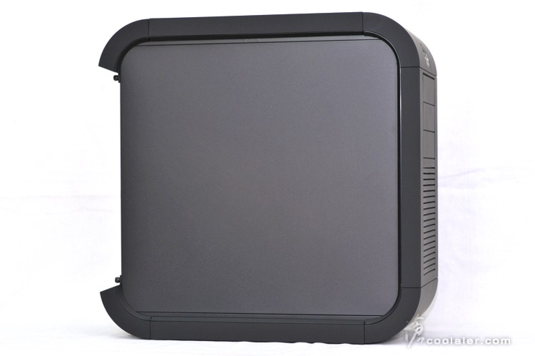

拆側板前要先把上下的造型塑膠板拆掉,方法很簡單,左右兩側板的固定螺絲先轉下,然後往後拉即可抽出。
上下都拆掉側板就可以抽出,不過這對於常在拆側板的玩家可能不是太方便。

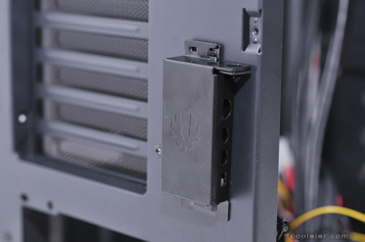

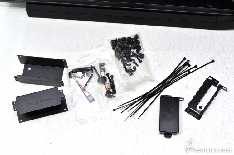

先來看看配件有哪些,兩顆2.5吋轉5.25的轉接架、黑化螺絲、整線束帶、S2防竊線夾。

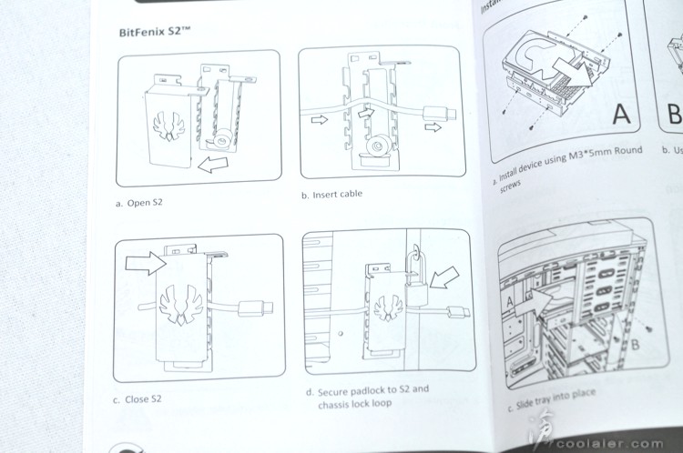

S2防竊線夾內部含有磁鐵,可以直接吸附在機殼後方,不過還需要搭配一個扣環及鎖扣使用,是有那麼點麻煩,不過這種只能防君子不能防小人的...
使用方法如下。

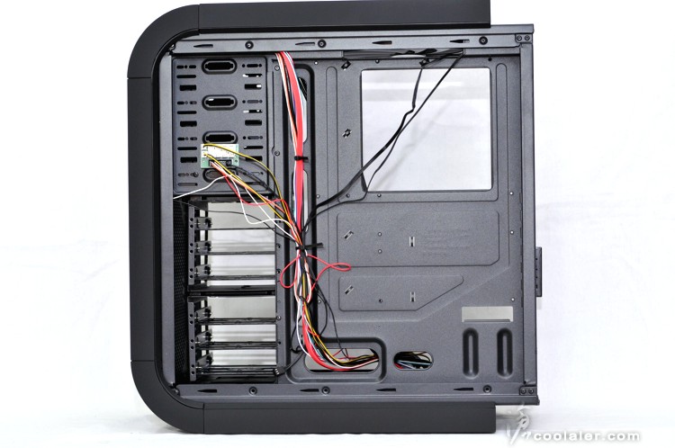

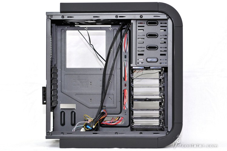

內部採整體黑化,在安裝底板側邊有預留走線孔。
CPU下方有一個相當大面積的開孔,可以方便一些散熱器拆裝。
底板距離側板還有不少空間,可以方便走線。

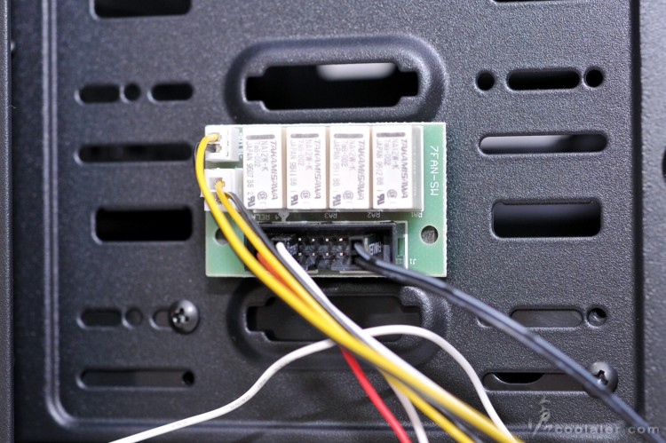

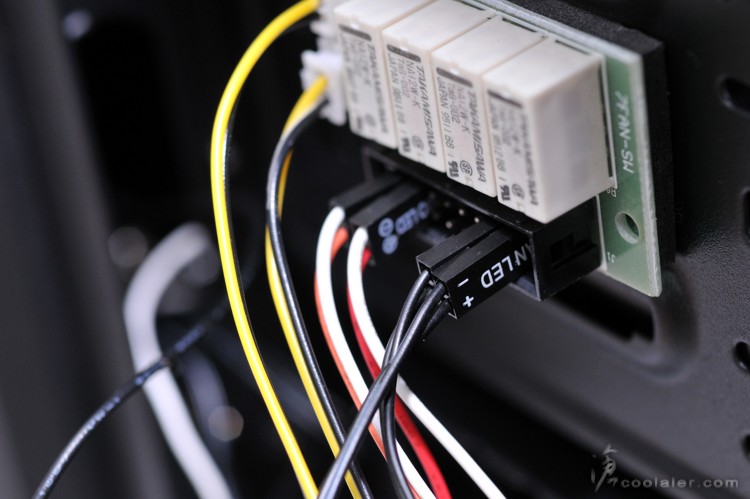

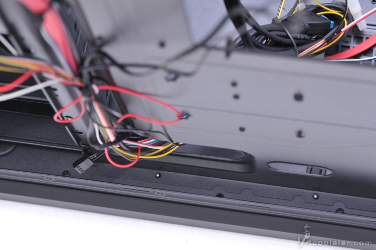

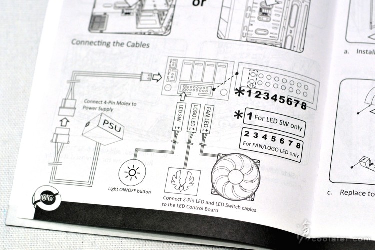

背部發現一個神祕的東西...這是用來控制燈光開關的,下方PIN腳的部份可以插入風扇LED接線,不過好像沒有很多風扇有獨立燈光接線。
關於這部份的說明。

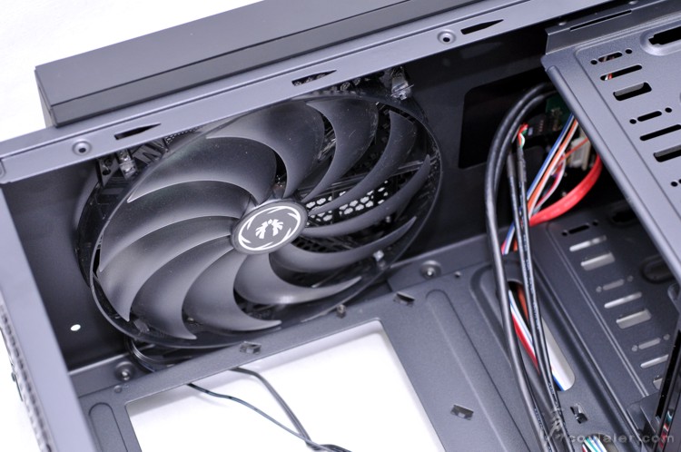

頂部採用1顆20公分紅色LED風扇(燈光可關閉)。
後方則是可以自行安裝一顆12公分風扇。

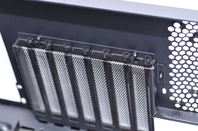

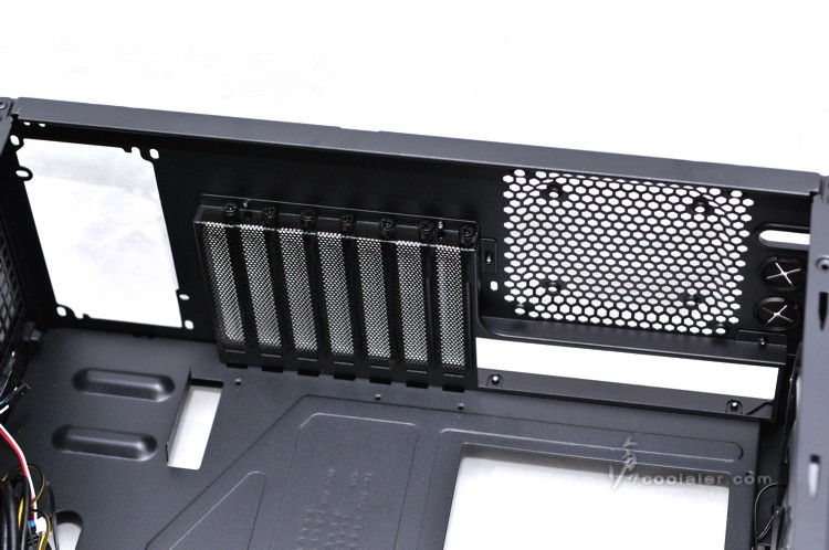

擴充卡槽的部份有七個,檔板採用較通風的沖網孔設計,固定方式為手轉螺絲。

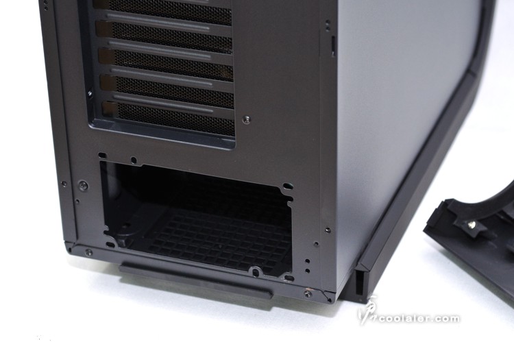

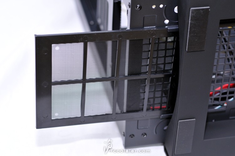

電源安裝的底部四周有橡膠防震軟墊,對應電源風扇的部份有格狀開孔,外側有可拆式濾網。

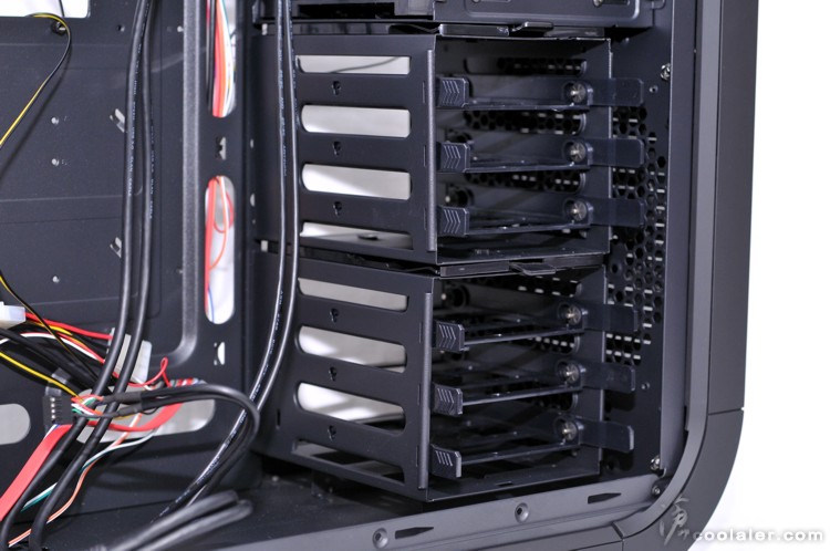

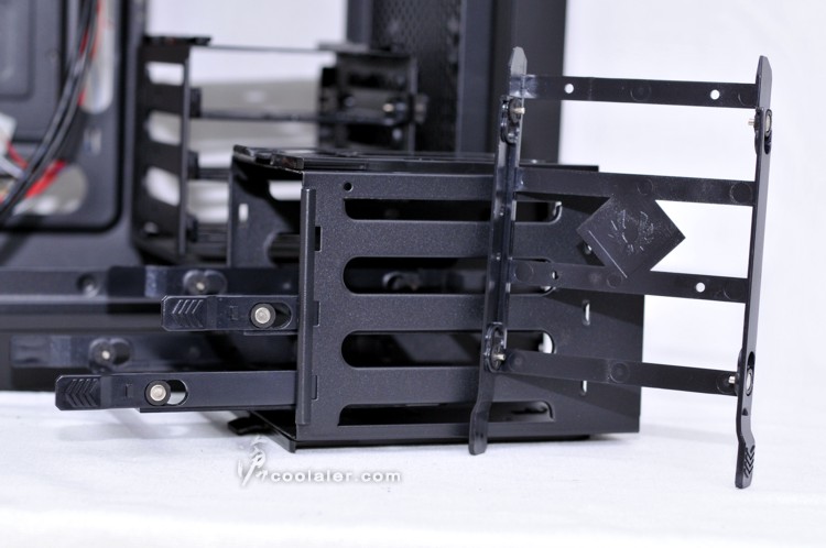

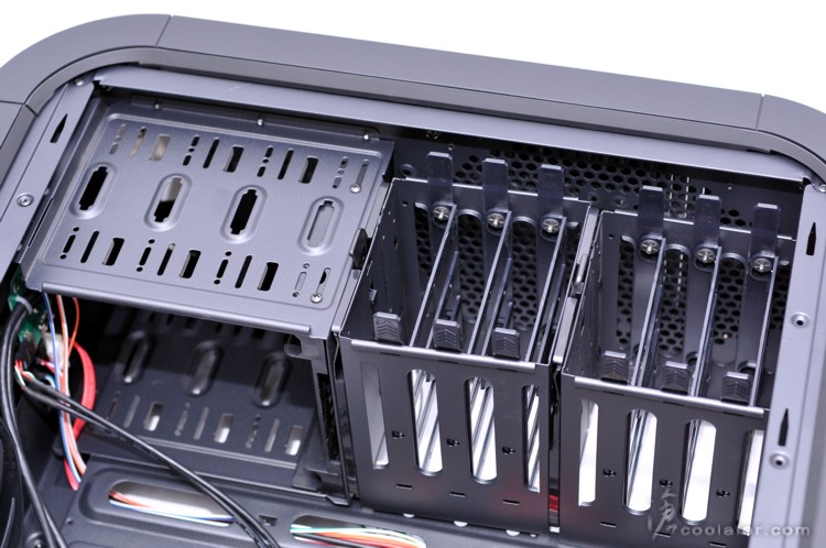

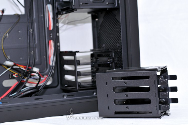

5.25吋的擴充槽有3個,雖然內部有4個,不過最下面那一個裡面是一個轉3.5吋的轉接架。5.25吋的部份需使用螺絲固定。

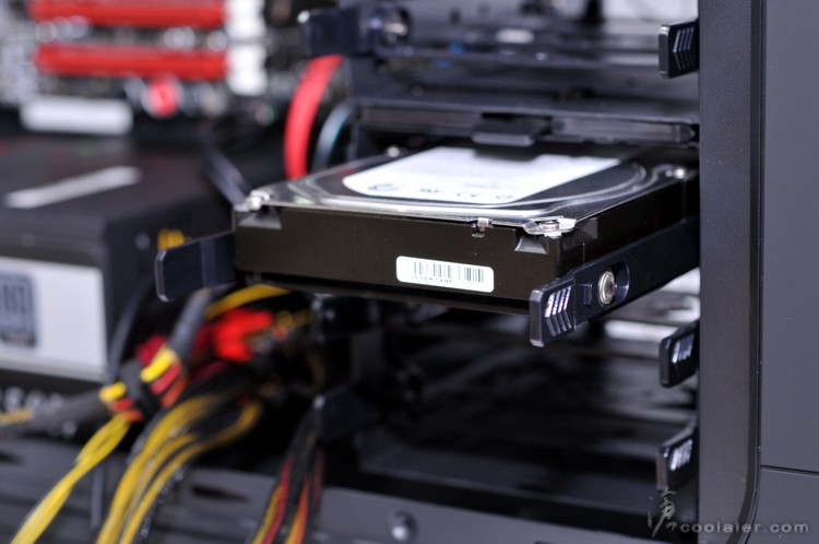

3.5吋的部份有7個,除了上面那個5.25吋轉3.5吋轉接架,另外6個為免螺絲抽取架設計。
上方三個為一模組,可以拆卸讓出空間給顯卡使用。
3.5吋的硬碟架下方有預留2.5吋硬碟的孔位,安裝SSD也沒問題。

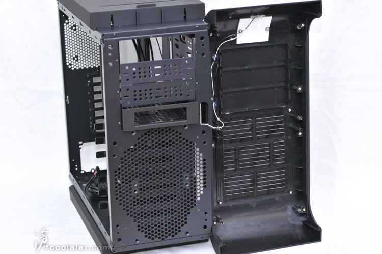

因為機殼外部整體包覆的關係,面板拆卸下方無法施力,得從左右兩側往外拉。

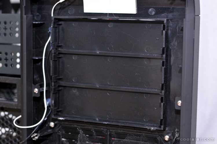

5.25吋檔板需從內部拆卸。

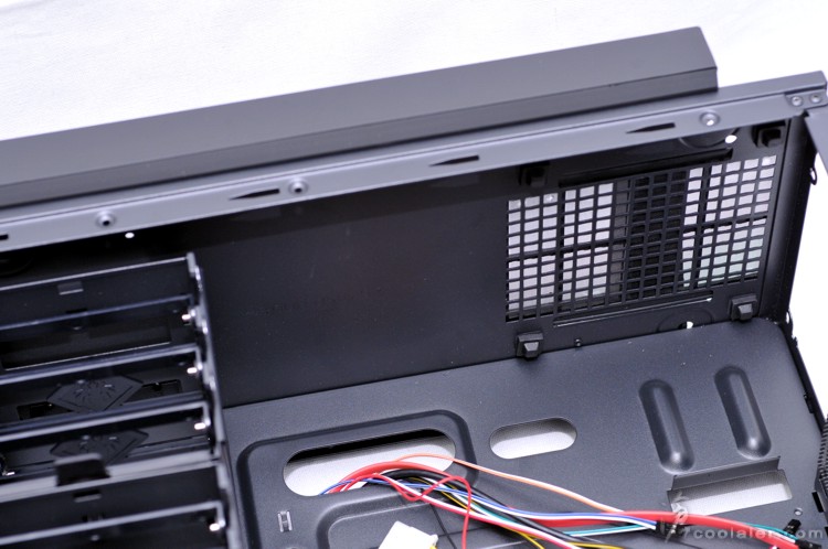

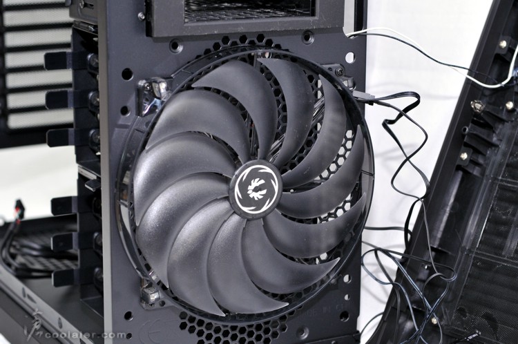

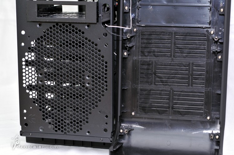

面板下方內部可以安裝1顆20公分或2顆12公分風扇。濾網的部份沒有模組化比較可惜一點。

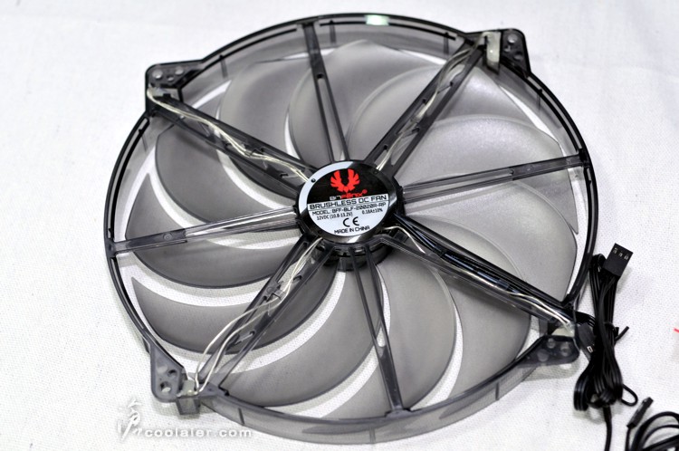

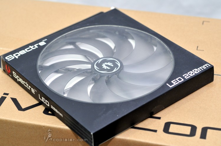

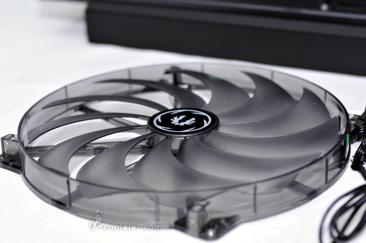

既然拆了就順手裝上附贈的20公分紅色LED幽靈風扇 ( Spectre ) 。
轉速700RPM,噪音低於20dBA,相當安靜。

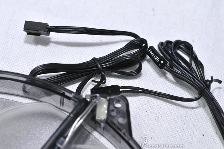

風扇有附一條接線,可以連接至機殼的燈光控制器,直接從IO控制燈光開關。
FAN LED的接線直接拉到這個控制器的PIN腳上,即可透過開關來控制。

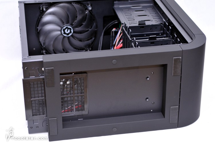

機殼底部有四個大面積防滑腳墊。
電源供應器下方對應的濾網可以直接從後方抽出,方便清洗。

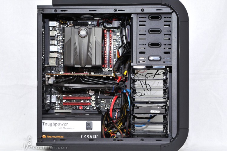

實際安裝一下

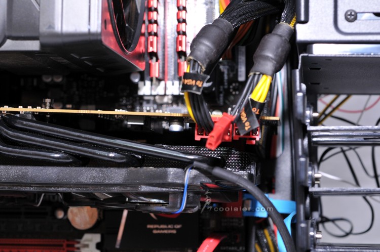

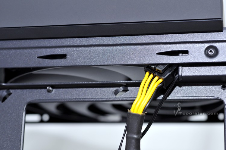

CPU 8PIN可以從背部上方開孔通過,不過進去會稍微頂到風扇,要橋一下角度。另外線材的部份要注意不要去卡到葉片。
3.5吋硬碟安裝容易,如一般常見的硬碟架,側邊稍微扳開扣入硬碟螺絲孔。
9孔大小的ATX主機板下去很剛好,中間的走線孔有點小,不過穿越不是什麼問題。
標準的HD 6970 PCB板距離硬碟架只剩下一些些空間,基本上安裝不需要拆掉硬碟架。

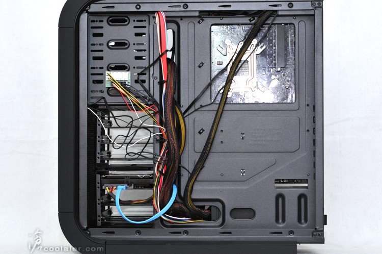

背部預留的空間不算小,不整線的情況下,線材若不干擾也可以順利蓋上側板。

風扇的紅色LED燈沒有很強烈,不刺眼,若覺得對視覺有影響的話也可以透過開關關閉,關閉的話會連同火鳥標誌一起關掉,原本以為那是電源燈,其實電源指示燈是IO旁的藍燈。

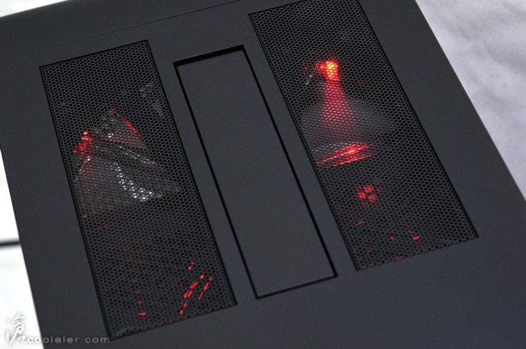

頂部風扇。

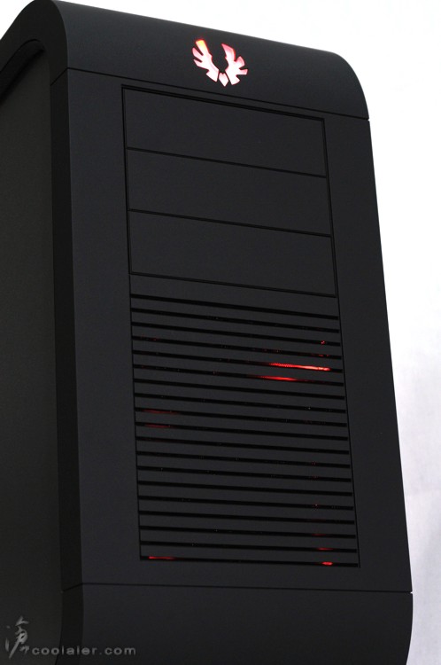

前面板則是有格柵更不明顯,只能從縫隙看到有依稀的紅光。
