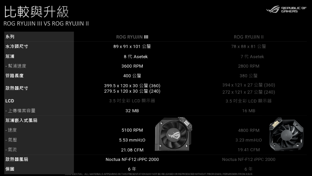

1.ROG RYUJIN III 360 ARGB因為使用第 8代的 Asetek三相水冷馬達,這讓ROG RYUJIN III 360ARGB的馬達轉速不但比第 7代的 Asetek快而且還更安靜
2.ROG RYUJIN III 360 ARGB擁有比 ROG RYUJIN II更大的散熱底板,跟 ROG RYUJIN II相比,ROG RYUJIN III 360 ARGB的散熱底板接觸面積增加了 32%
3.ROG RYUJIN III 360 ARGB有著比 ROG RYUJIN II更厚的水冷排,跟 ROG RYUJIN II相比,ROG RYUJIN III 360 ARGB的水冷排比 ROG RYUJIN II厚了 3mm
4.ROG RYUJIN III 360 ARGB有著比 ROG RYUJIN II更大的水冷管管徑以及更長的管路,跟 ROG RYUJIN II 360相比,ROG RYUJIN III 360 ARGB的水冷管管路長達 400mm,比 ROG RYUJIN II 360長了 20mm,水冷管之管徑則從 ROG RYUJIN II的 5mm擴大到 ROG RYUJIN III 360 ARGB的 7mm

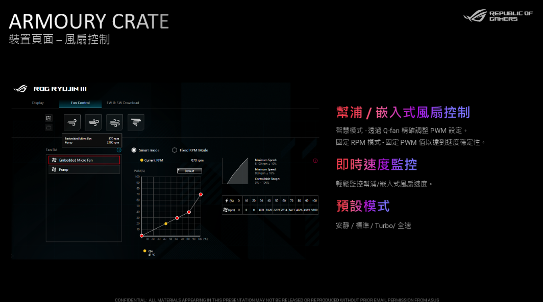

ROG RYUJIN III 360 ARGB之風扇控制
使用 ROG軟體可以控制 ROG RYUJIN III 360 ARGB Pump和嵌入式風扇的速度,熟悉 FanXpert的使用者應該能立即上手

ROG RYUJIN III VS ROG RYUJIN II

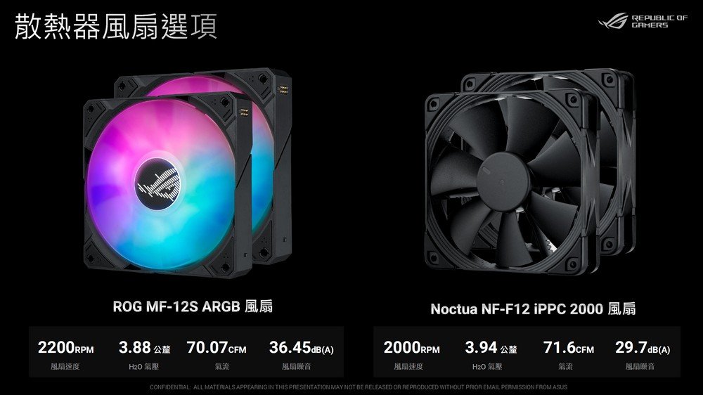

接著取出 ROG MF 12S ARGB磁吸風扇拍照,為了提升散熱效能,RYUJIN III 360 ARGB使用了 3具新版的 ROG MF-12S ARGB風扇,配備磁性連接器,可輕鬆菊花鏈式連接,方便操作,ROG MF 12S ARGB風扇並顧及了靜壓、高氣流和低噪音之間的均衡,可確保所有類型工作負載的最佳散熱效能,ROG MF 12S ARGB風扇並可自訂的 ARGB燈光效果,能增添您獨有的視覺風格
⇧磁吸風扇正面
使用附件中的風扇連接線將三顆 ROG MF 12S ARGB風扇串接至一組連接線上,即可同時控制轉速與 RGB燈效,以提供強勁氣流與最小雜音,ASUS表示當風扇轉速在 2200RPM時,風壓及流量分別為 3.88mmH2O 及 70.07cfm airflow,而工作噪音維持在 36.45dB(A) ,在提高效能之餘仍能維持寧靜的工作品質以及提供了額外的美觀效果

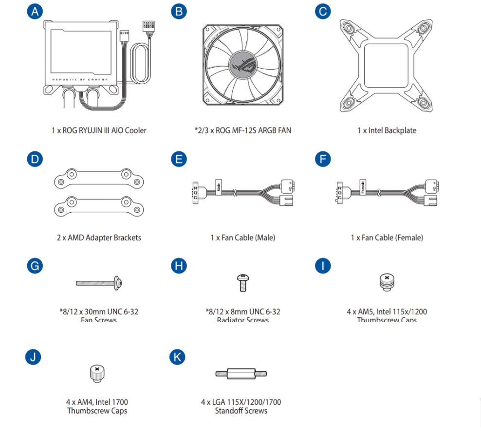

Intel平台扣具安裝步驟
找出 ROG RYUJIN III 360的 Intel扣具配件,包括通用之塑料背板(C),、4根 Intel支撐螺絲(K)及一條 1對 3風扇連接線
將通用之塑料背板(C)安裝至主機板的安裝孔上並調整好底板螺絲座到 LGA1700孔位的位置
將主機板翻至正面,將四根 Intel支撐柱螺絲(K)鎖在塑料背板的四個鎖孔上
安裝水冷頭(A)
為了能正確的讓水冷頭內置的散熱風扇吹往 PWM,在安裝水冷頭時要注意水冷頭的安裝方向,在安裝時,水冷頭進出水管的這一面應該朝向 CPU Socket的下方方向安裝,這樣水冷頭下方的透空造型才會面向 PWM方向,接著將水冷頭平整的放在 CPU上,然後再鎖上 Intel配件中的四個固定螺絲(J)
在鎖上水冷頭之前請先試裝,並檢查散熱膏的密合狀況以確認水冷頭之安裝是否密合,試裝後請記得再為 CPU補足散熱膏
水冷頭之固定螺絲有 2種,一種固定螺絲中間中間有一條凹痕是為 AM5/LGA1200(I)所用,另外一種沒有凹痕的固定螺絲則是 AM5/LGA1700(J)所用,注意固定螺絲不能鎖的過緊,鎖得過緊將會造成固定螺絲咬死支撐柱螺絲而導致無法卸下固定螺絲的窘境

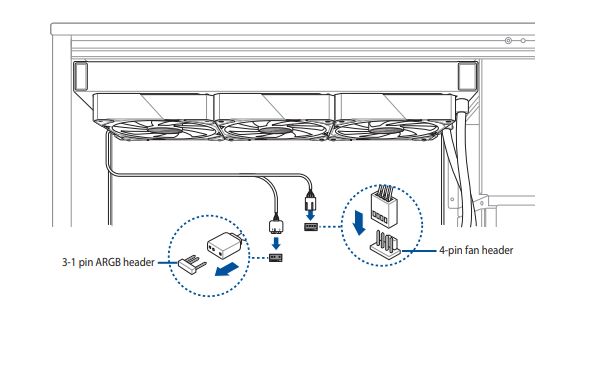

並將風扇排線接到風扇上( (E) 與 (F) 不得同時使用)
然後將風扇排線接在主機板上
準備開機
將水冷頭(A)均勻地所在主機板後在開機前請先檢查而水冷頭 4pin連接線是否正確地連接在主機板的 Pump或 AIO FAN插座上,而冷排風扇請連接於 CPU FAN插座
用來傳輸 RGB訊號的 USB 9pin連接線也要記得安裝於主機板的 USB插座上

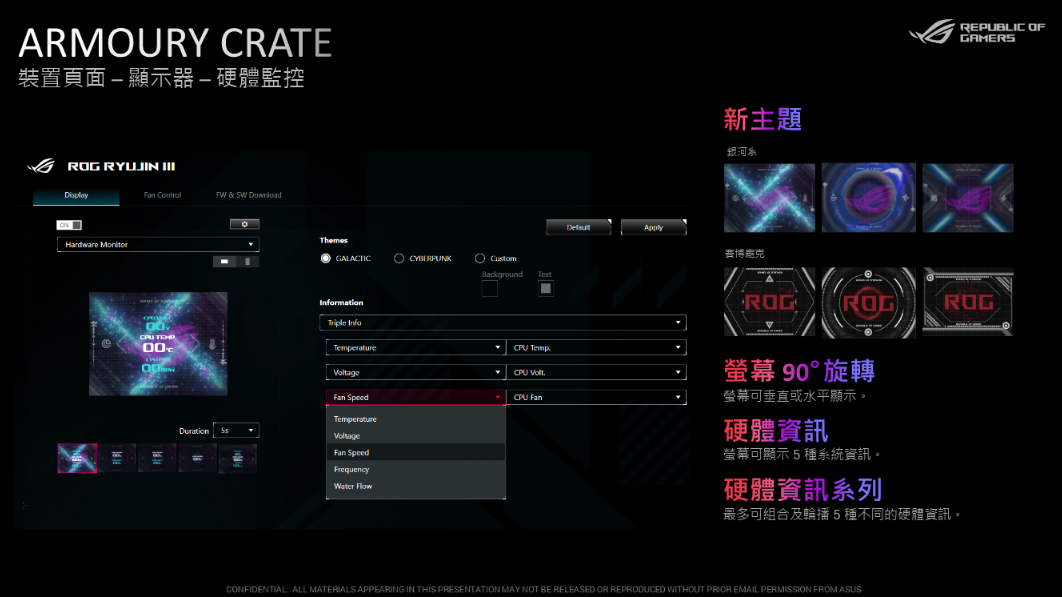

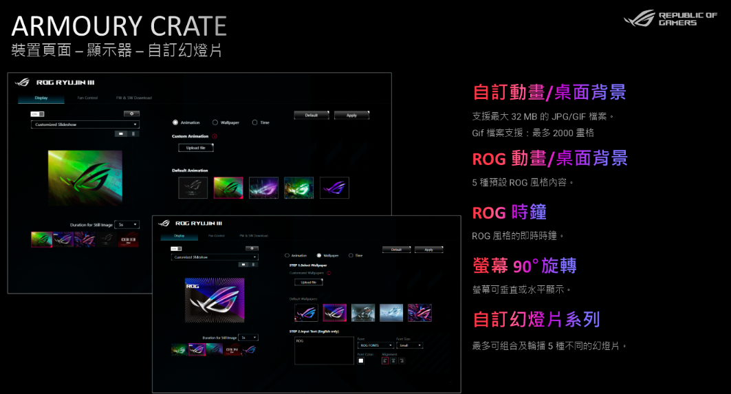

開機後先於 BIOS中之 Monitor選單將 CPU Fan Speed設為 Ignore,之後透過 Armory Crate之軟體除了可以對水冷頭的 Pump與風扇轉速做操控之外,在顯示頁面中還可以設定 LCD顯示動畫,靜態圖片及時間,而且最多可以設定 5種畫面並進行自動切換,同時 Armory Crate之軟體也提供支援 GIF與 JPG檔案格式之自訂動畫與照片文字等功能,在硬體監控資訊方面可支援三個監控資訊,以顯示溫度、電壓、風扇轉速、處理器頻率等資訊

顯示器畫面選擇設定
風扇轉速設定
Pump轉速設定
燈效同步設定
控制面板頻率頁面
控制面板溫度頁面
控制面板使用率頁面
控制面板風扇轉速頁面
控制面板電壓頁面
顯示器畫面設定頁面
硬體監控顯示設定頁面
可選擇顯示 3種資訊
顯示器畫面也有多種選擇
3種資訊顯示
