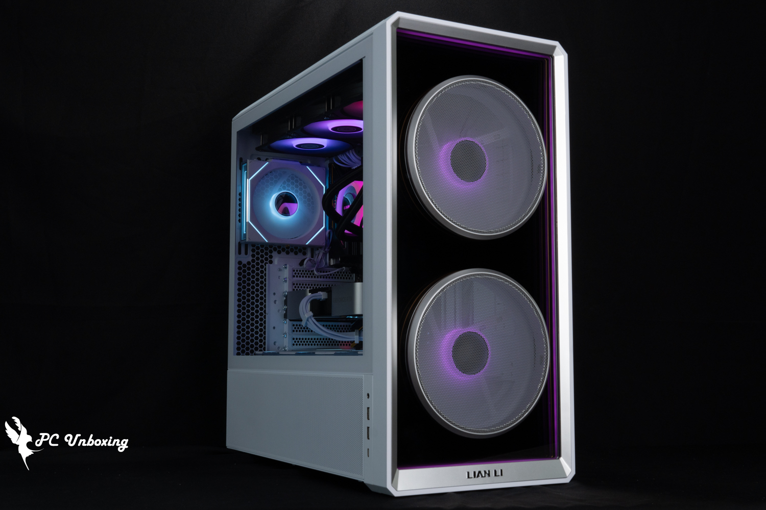

聯力 LIAN LI 在今年推出過實木紋前面板的 LANCOOL 217 機殼,雖然筆者沒有開箱到但大家似乎非常喜歡很有討論度,而近期則是推出了整體外觀更顯眼化,配置有強化玻璃開孔無限鏡面前面板的 LANCOOL 217 Infinity(LANCOOL 217 INF),前方兩個 170 mm 大風扇也換成了無限鏡軸心的 ARGB 風扇,使整體風格更活潑更震撼。
LANCOOL 217 INF 機殼的長寬高尺寸為 482 x 238 x 503 mm,同步推出黑白兩色可選擇裝機,最吸引人目光的還是其前面板,使用兩個直徑 Ø 170 mm 厚度為 30 mm 的 FDB 風扇為內部帶來足夠進氣量,最大轉速可達 1500 RPM,標榜最大風量為 142.56 CFM;最大風壓則是 3.34 mmH₂O,最大噪音值標榜為 ≤34.3 dB(A)。
除了風扇軸心帶有無限鏡 ARGB 燈效之外,玻璃材質前面板的四邊也有無限鏡 ARGB 燈效,整體風格統一且特別!使用者可以透過機殼本身的 I/O 埠控制按鍵去設定兩者燈效,也可以搭配 L-Wireless 系列產品的接收控制器使用,透過 L-Connect 3 軟體進行控制 ARGB 顏色或是模式,以及前置 170 mm 風扇的轉速設定。

△ 聯力 LIAN LI LANCOOL 217 Infinity 機殼燈光效果展示。
△ 前面板燈效特寫。
△ 前方風扇燈效。
