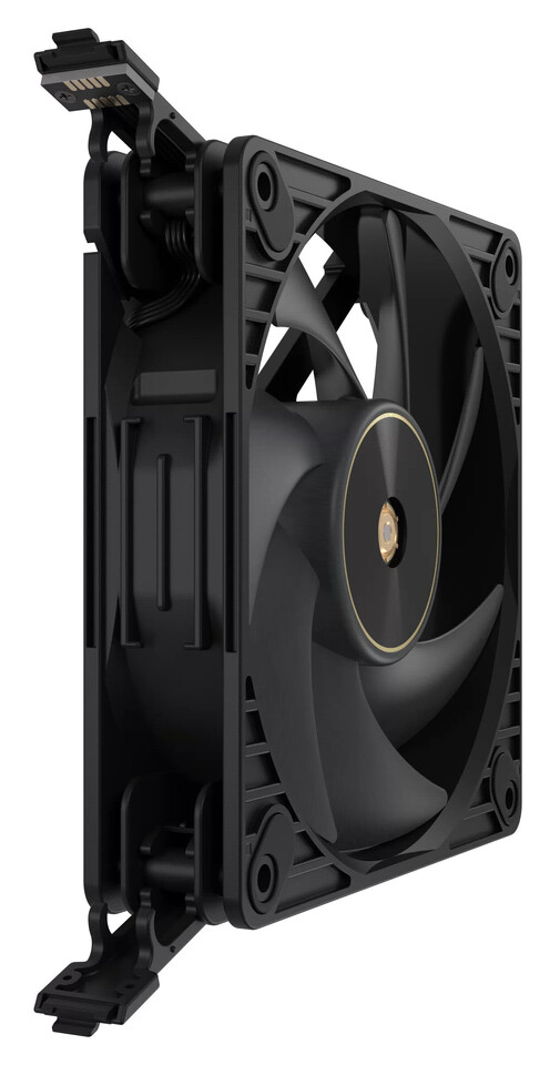

ASUS 近期推出全新 ProArt PF120 機殼風扇,定位在高靜壓與高風量需求的使用情境,同時兼顧噪音控制與機殼相容性。外觀設計走低調路線,沒有 ARGB 燈效,明顯是鎖定偏好簡約風格或工作站用途的使用者。

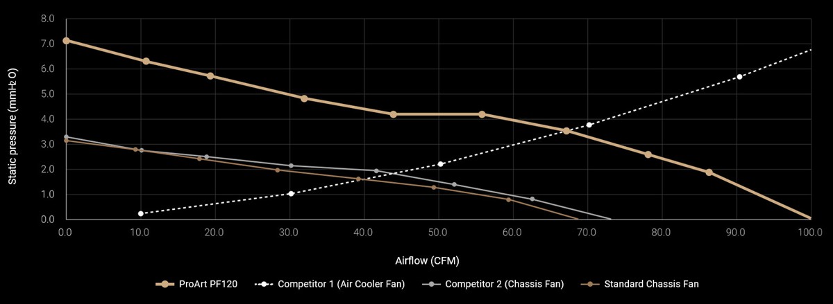

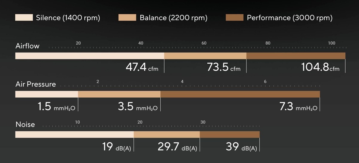

在效能數據上,ProArt PF120 的最高轉速為 3000rpm,官方標示可提供 7.3 mmH₂O 的靜壓與 104.8 CFM 的風量。以同級高速風扇作為比較基準,ASUS 主打在高轉速下仍能維持相對較低的噪音表現。由於靜壓數值偏高,這款風扇也被定位為適合安裝在水冷排或氣流阻抗較高的位置。即使在 2000rpm 或 1200rpm 的轉速區間,仍能提供穩定的散熱效率,對於需要依負載動態調整風扇轉速的系統較為友善。
在結構設計上,PF120 採用 28mm 厚度框架,有助於提升機殼或水冷排安裝時的相容性,對小型機殼或空間較緊湊的配置較為友好。ASUS 也強調其馬達控制與葉片設計,目標是在高轉速下減少噪音頻率變化,避免出現突兀的音調轉換。
風扇葉片材質使用 液晶聚合物(LCP),其特性包含高強度、低熱膨脹與較佳的抗震表現,有助於在高速運轉時維持葉片穩定度。葉片與外框之間的間隙控制在 0.5mm,以提升氣流效率並降低亂流與額外噪音。軸承結構則採用全黃銅軸承座,搭配鋼製馬達核心與 LCP 外框,主打長時間使用下的穩定性。

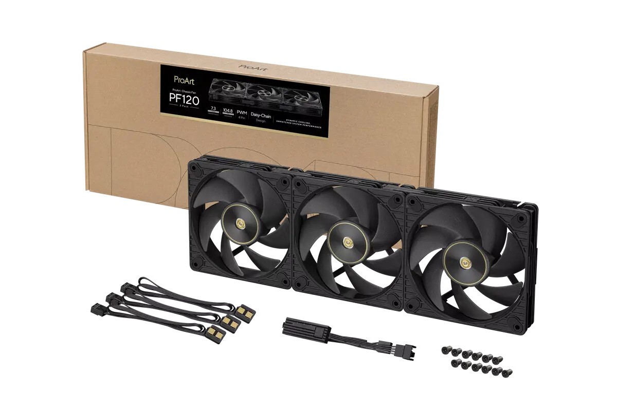

在安裝與理線方面,ProArt PF120 導入 串接式(daisy-chain)連接設計,相鄰風扇可直接相互連接,減少線材數量。這種設計不僅有助於整線,也能在安裝時降低繁瑣程度。三入組版本另外附帶三段式轉速切換控制器,可在 1400rpm、2200rpm 與 3000rpm 之間手動選擇,對於不依賴主機板風扇曲線的使用者來說,多了一種簡單直覺的調整方式。

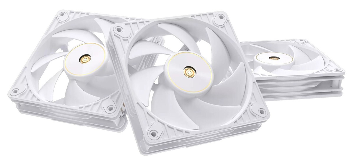

ProArt PF120 提供黑色與白色兩種版本,中央軸心保留少量黃銅色元素作為辨識特色,整體仍以低調、不干擾整體配置為主要設計方向。
