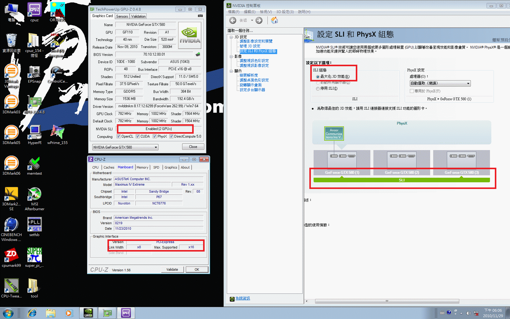

coolaler FANGBING LO (Robinson Lo) 已加入 9/17/03 訊息 53,268 互動分數 642 點數 113 位置 Taichung 網站 www.coolaler.com 11/30/10 #26 bubun369 說: 嗯,C大的BIOS圖裡面有看到NF200了 所以一開也不確定是否為那顆PLX,因為NF200藏的真好 不過M4E給了P67,R4E會是X68還是Z68呢 按一下展開…… 經過測試後,我不確定是不是又拿到不良品?因為我無法正常啟動3way SLI 本想拆開散熱片看看有沒有NF200 chip,無奈需要工具就懶得動手,但從主版背面是可以看到有一小搓電容集中的地方,不知是不是就是nf200 而且插上3張GTX580之後,並不會有3張PCIE X16,只有X16+X16+X8,這不太像有NF200的支持 也許是我自己不懂的怎開,啟動3WAY 以後都只能得到2GPUS SLI ,繼續摸索求証中 ;rr;
coolaler FANGBING LO (Robinson Lo) 已加入 9/17/03 訊息 53,268 互動分數 642 點數 113 位置 Taichung 網站 www.coolaler.com 11/30/10 #27 上圖右側的nvidia畫面在啟動最大化之後會show 3way 的圖示,但是別高興得太早,開啟GPU-Z一看3way 並沒有成功,這時再重新開一次nvidia界面,才又會show回去 2 gpus SLI了 .
狂少 Bulletproof Themer 已加入 9/18/03 訊息 14,396 互動分數 2 點數 0 11/30/10 #28 you can't do anything about that buddy:D might be you need to reinstall the nv forceware to re-activate again:D

coolaler FANGBING LO (Robinson Lo) 已加入 9/17/03 訊息 53,268 互動分數 642 點數 113 位置 Taichung 網站 www.coolaler.com 11/30/10 #29 狂少 說: you can't do anything about that buddy:D might be you need to reinstall the nv forceware to re-activate again:D 按一下展開…… 你是指重裝driver?那應該是SOP,標準的debug程序吧

B bubun369 高級會員 已加入 10/23/08 訊息 568 互動分數 0 點數 0 11/30/10 #30 我在想會不會因為這樣 第一根 PCIE_X16/8 第二、三根 PCIE_X16_2 PCIE_X16_3 第四根 PCIE_X16_4 當然還是要請C大看一下三張插上去下圖會變怎樣
