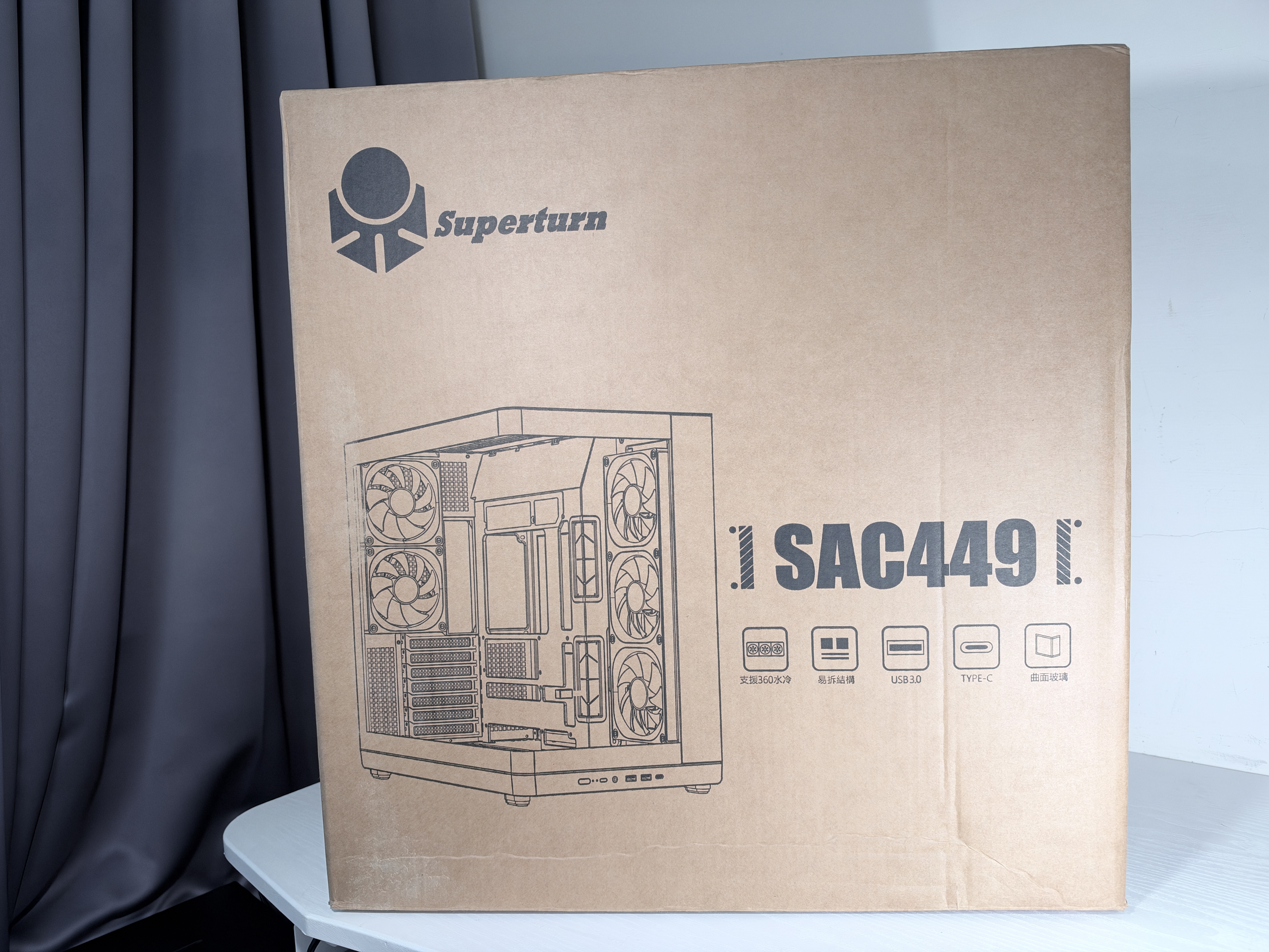

▲抱起 SAC449 外箱的第一個感想就是:「這箱子還真有份量!」畢竟是雙艙結構的海景房,外箱比一般緊湊型中塔機殼的包裝寬了不少,正面除了醒目的 SAC449 字樣與下方五個重點規格圖示外,左半邊直接印上了機殼的透視線稿~
▲箱體側面則印有詳細的硬體規格表,從數據上來看,SAC449 的肚量相當驚人,支援最高 ATX 主機板、430mm 長顯卡以及 165mm 塔散,頂部也能直上 360 水冷,右側 3 顆、底部 3 顆、再加上後方少見的 2 顆 12cm 風扇,總共 8 顆風扇出廠直接幫你鎖在機殼上!另外可以看到機殼淨重高達 10.6 公斤,連箱子抱起來超過 12 公斤,在三千元級距的機殼中相當有份量,也讓人更期待裡面的板材與曲面玻璃表現~

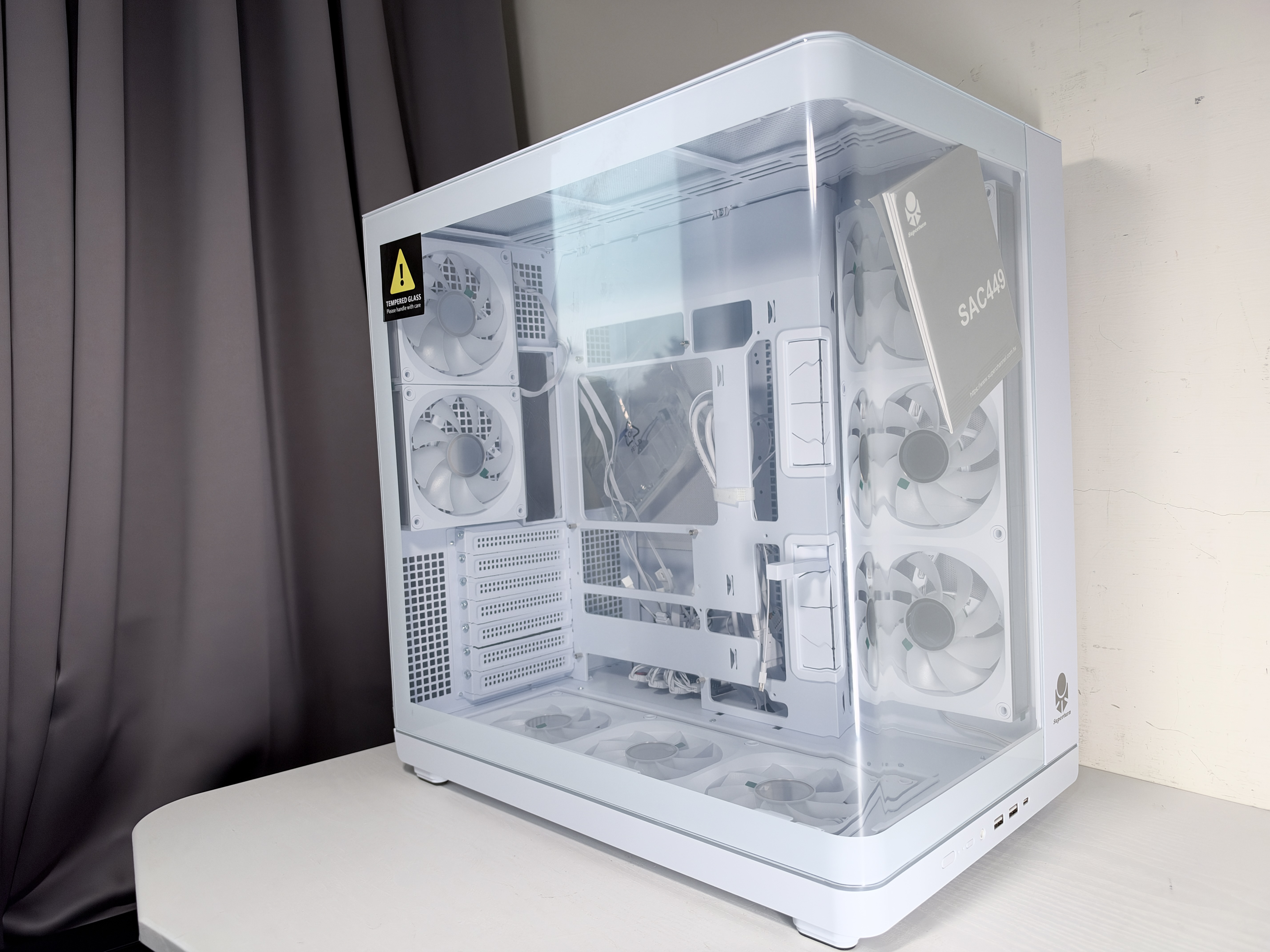

▲撕開防塵袋的那一刻,這咖 SAC449 的顏值確實有讓人驚豔到!一體成型的曲面玻璃轉角相當滑順,完全沒有 A 柱遮擋視線,從斜前方看進去就是一覽無遺的全景視野,最爽的就是看到裡面那滿滿的 8 顆白色風扇,買回來完全不用自己鎖風扇鎖到手痠!此外也可以看到 I/O 介面配置在機殼右下方邊緣,相當適合習慣把主機放在桌面右側展示的玩家~

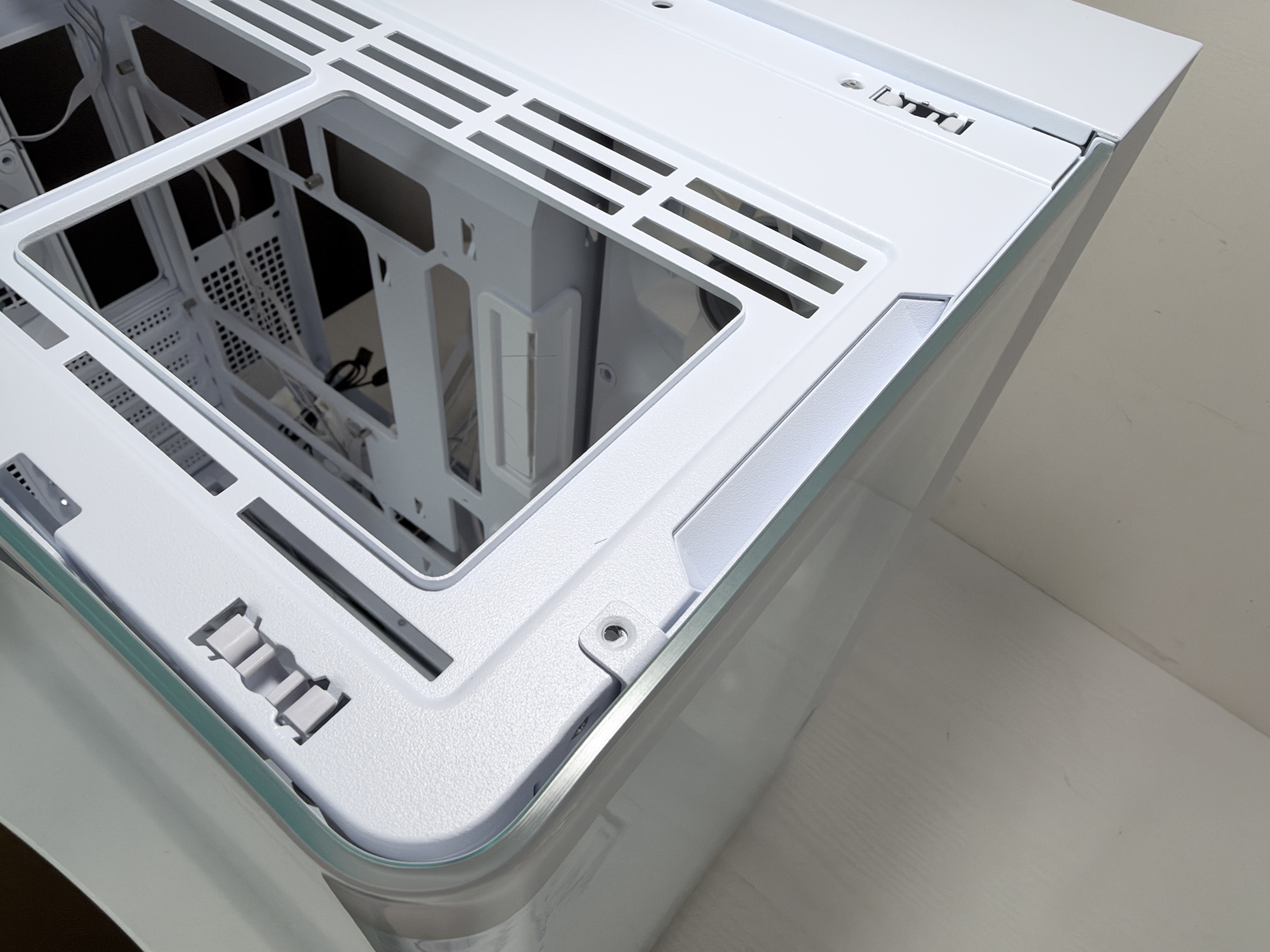

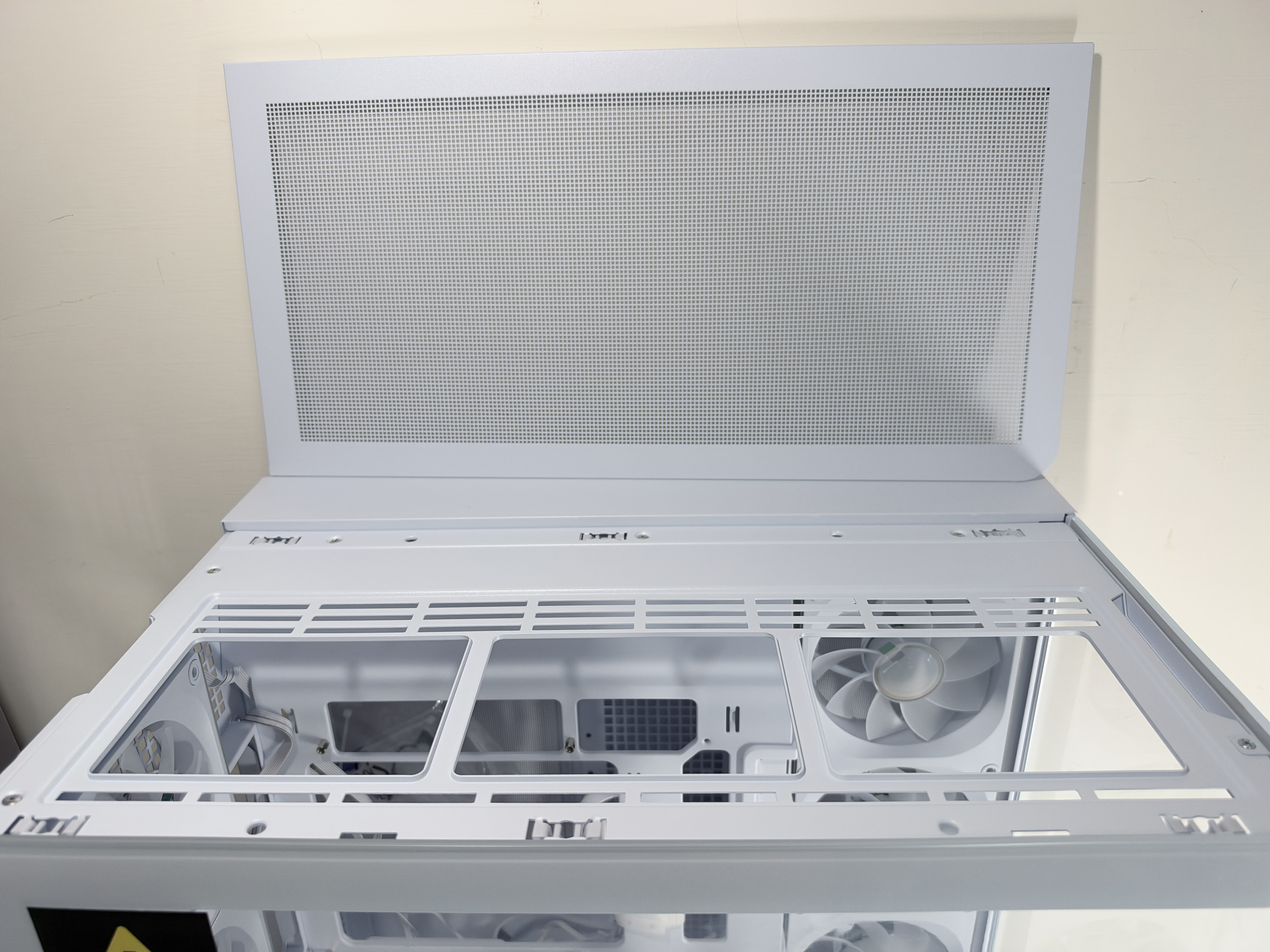

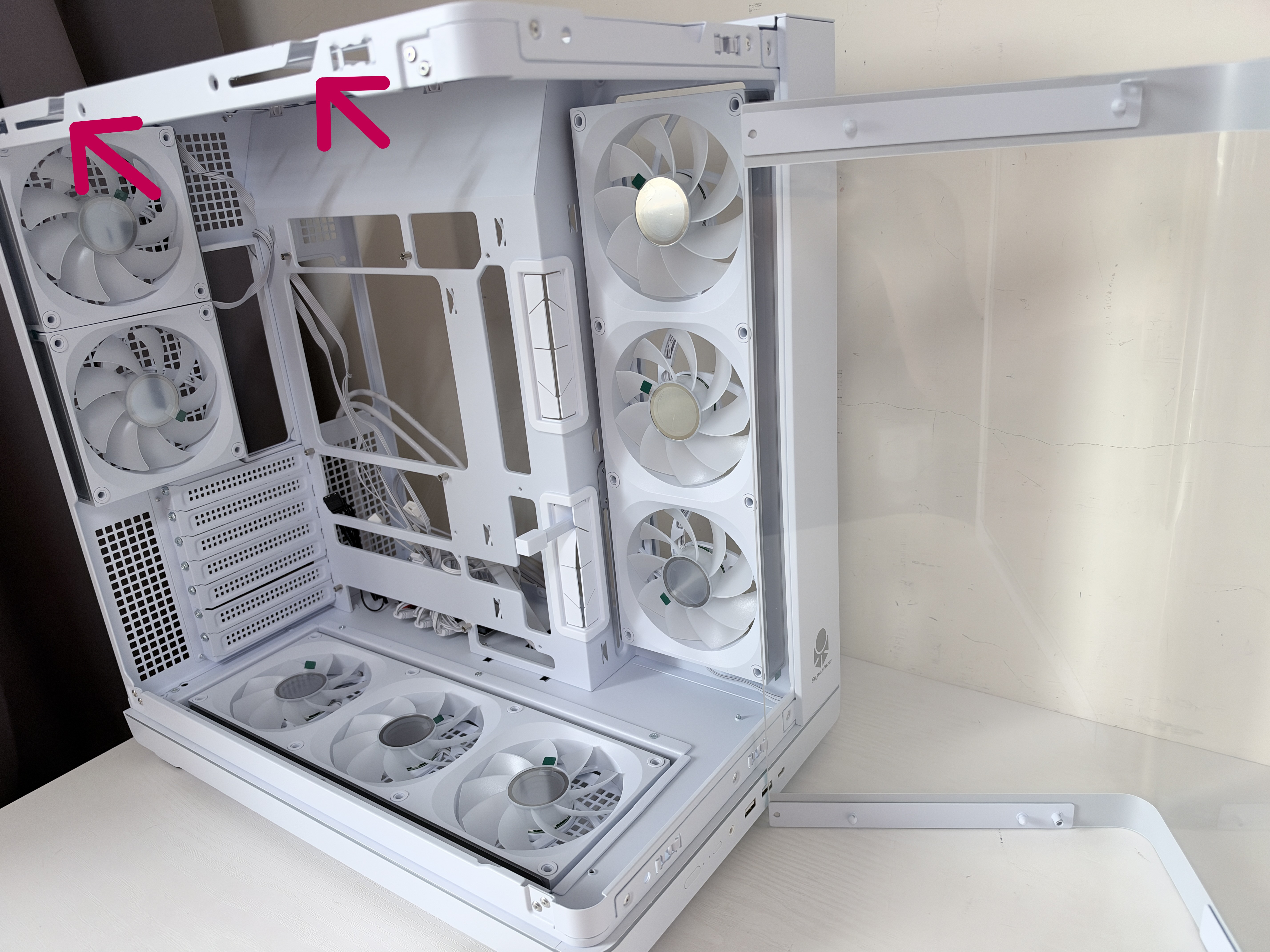

▲準備拆側板前,得先從「頭頂」下手!SAC449(W) 的頂蓋採用球型卡扣固定,從後面稍微施力往上拔就能卸下,上蓋沖孔網板的孔徑已經相當細緻,本身就能充當防塵網~
▲拆下這塊 270 度曲面玻璃的關鍵就在前面,將轉角處的固定螺絲轉開後,旁邊緊鄰著一個預留給手指摳入的長條凹槽,實際拆卸時,只要手指扣住這個凹槽稍微往外施力,就能把球型卡扣推開,不過出廠時卡扣咬合得相當緊,第一次拔的時候力道要稍微果斷一點,同時另一隻手記得托住玻璃底部才安全!
▲小提醒:這塊 L 型曲面玻璃既寬又有份量,拔開卡扣時千萬記得用雙手托穩,拆下後建議先平放在柔軟的床墊或原本的珍珠棉上,免得不小心敲到邊角!裝回玻璃時,可能才是許多玩家真正覺得棘手的地方,關鍵點在於側邊上方的凹槽要跟玻璃這一側的卡榫先對好,再好好的推進去~

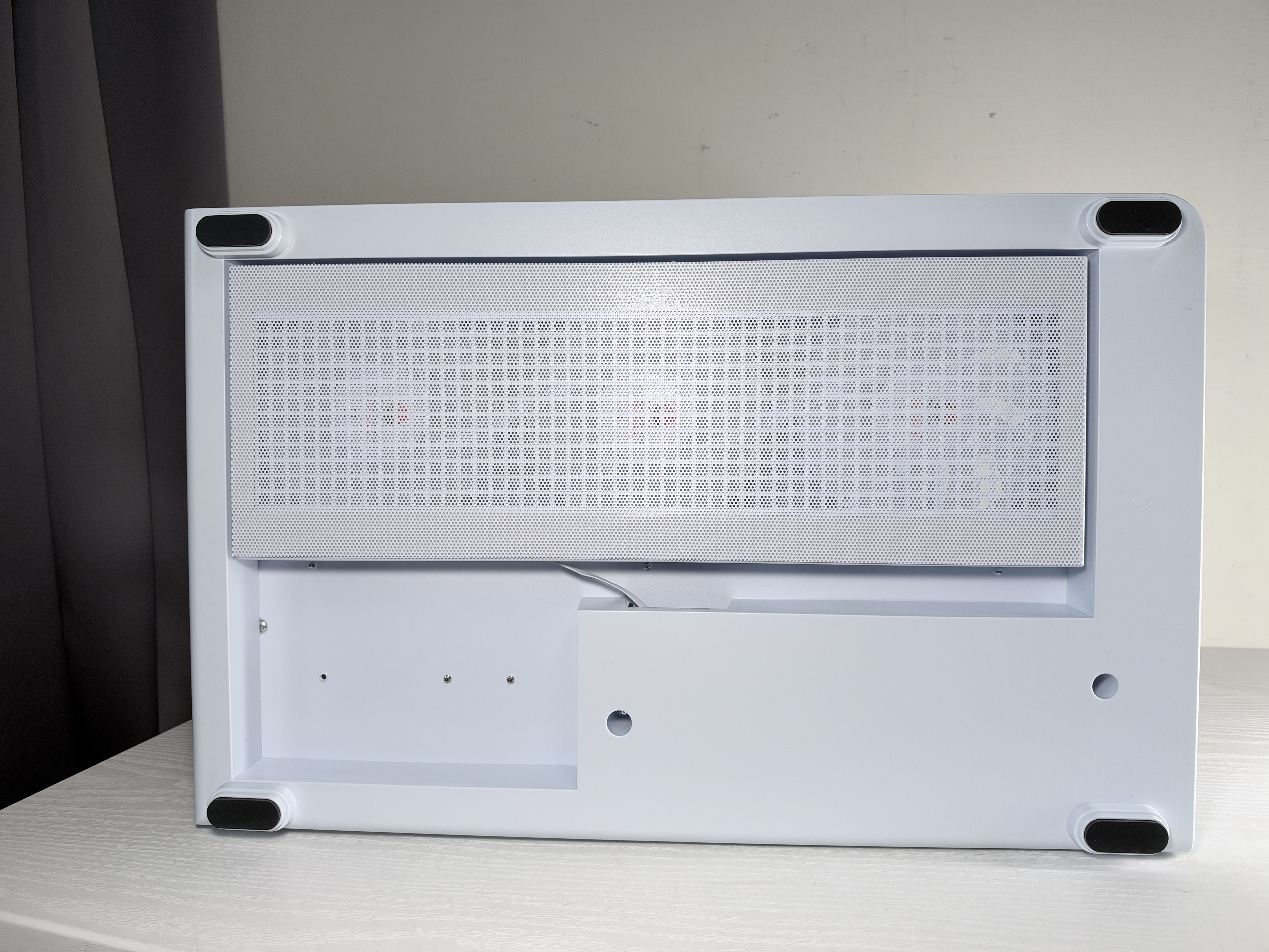

▲接著把機殼翻過來看看「裙底風光」!由於底部預裝了 3 顆反向進風扇,直吹顯卡的進氣量相當大,最怕變成桌面吸塵器;為此原廠在進氣區直接鋪滿了一整片純白磁吸防塵網,拆卸清理相當方便~

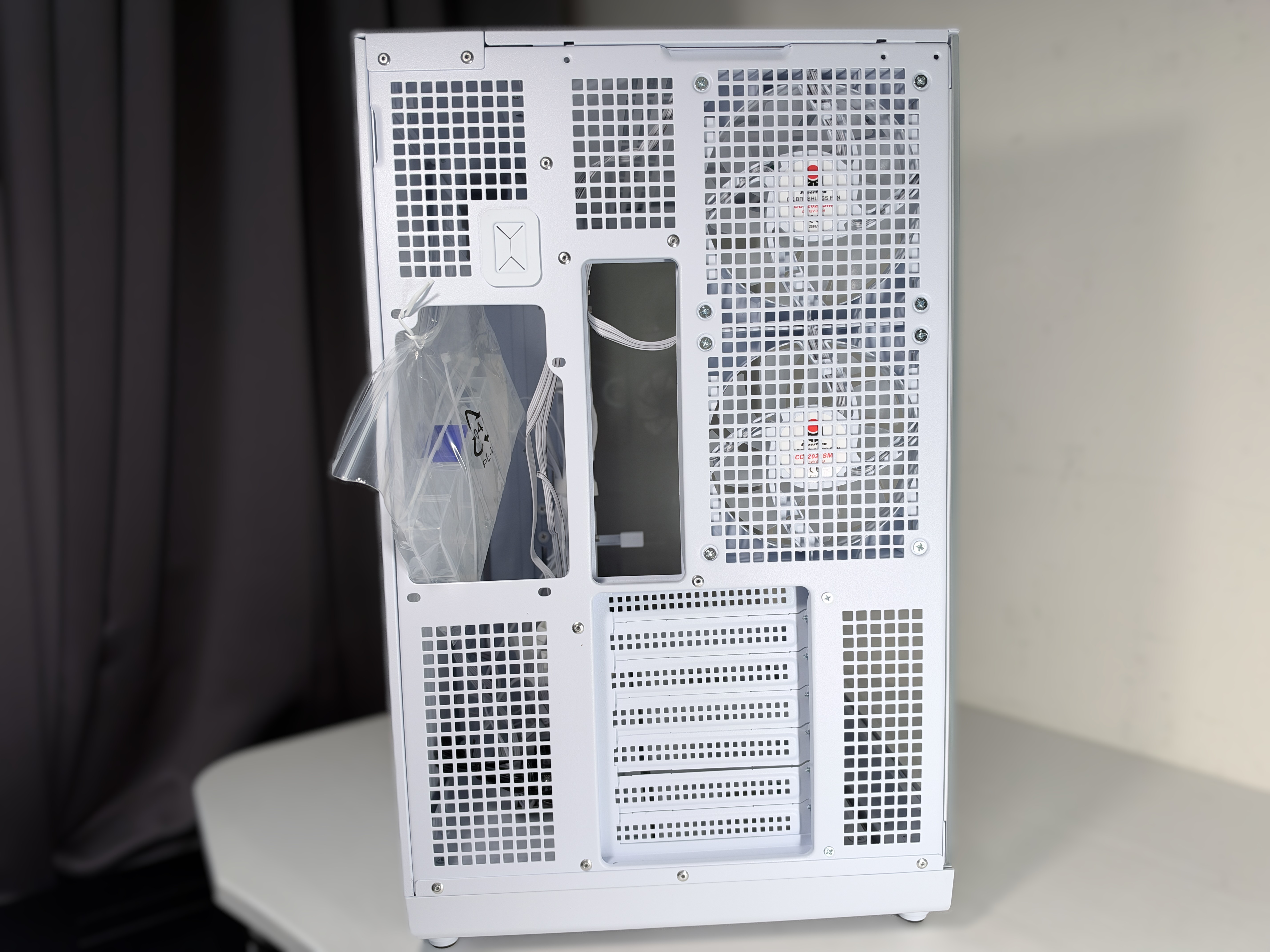

▲左半邊則是電源艙的位置,原廠很逗趣地直接把裝有透明零件盒與束線帶的配件袋綁在電源開孔上,完全不怕開箱時找不到螺絲包,電源位上方還多給了一個帶白色橡膠墊的小穿線孔,如果有外接螢幕燈條或外置天線需要走線進機殼內部,這個小設計相當實用!至於下方的 7 槽 PCIe 擋板也全數採用可重複拆卸的純白鐵網擋板,中間沒有討厭的鐵條橫樑擋路,插拔螢幕線時也更加方便~

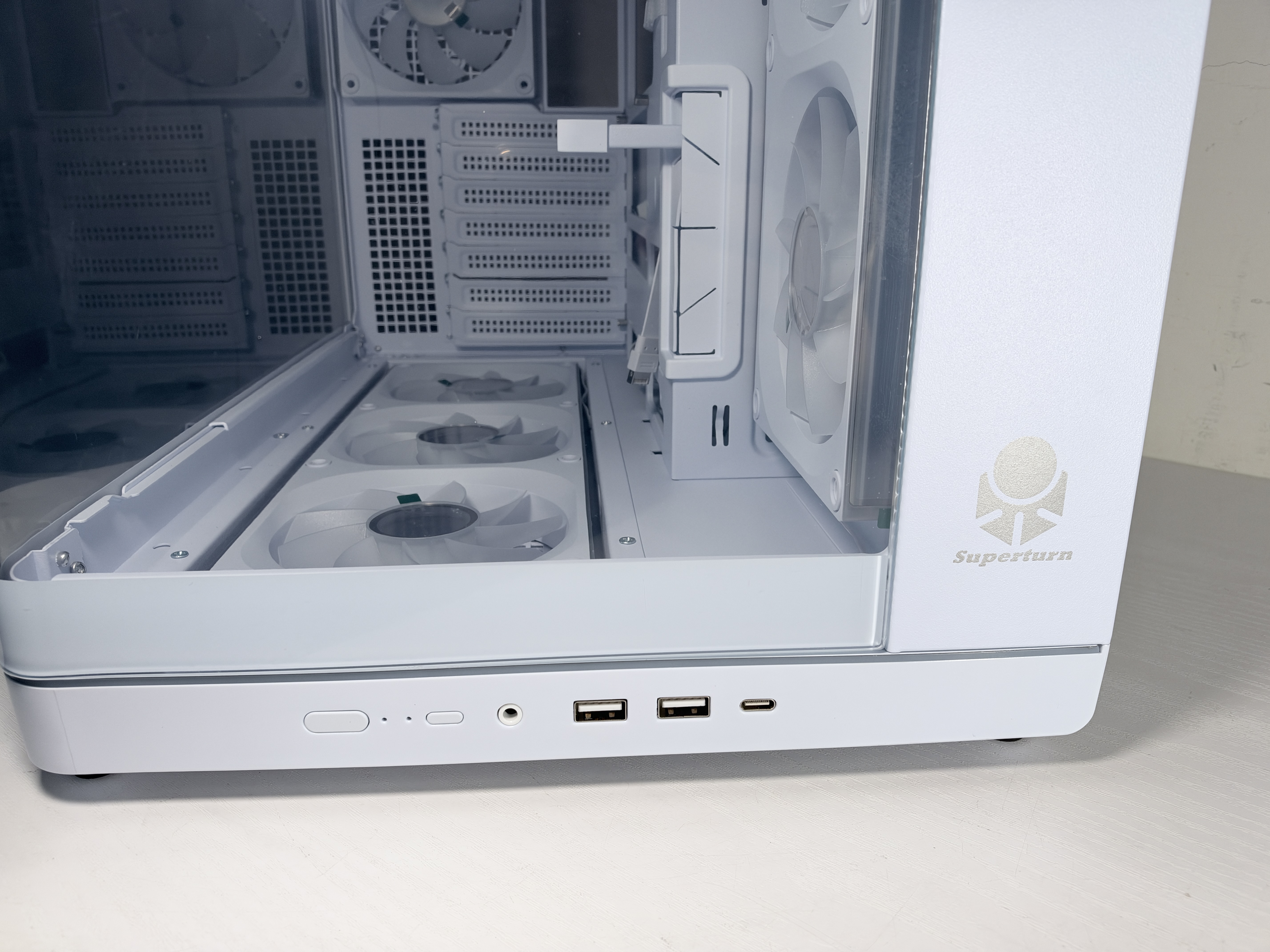

▲接著來看看機殼前下方的 I/O 介面區!既然買了這麼帥的海景房,十之八九都是要擺在桌面上天天欣賞的!SAC449 算很懂玩家的心思,直接把開機鍵、燈光鍵、音源孔、2 個 USB 3.0 跟 1 個 Type-C 通通設計在正面最下方,坐在電腦前順手一摸就能盲操作,不用像傳統機殼那樣得站起來往機殼頂部找孔插~

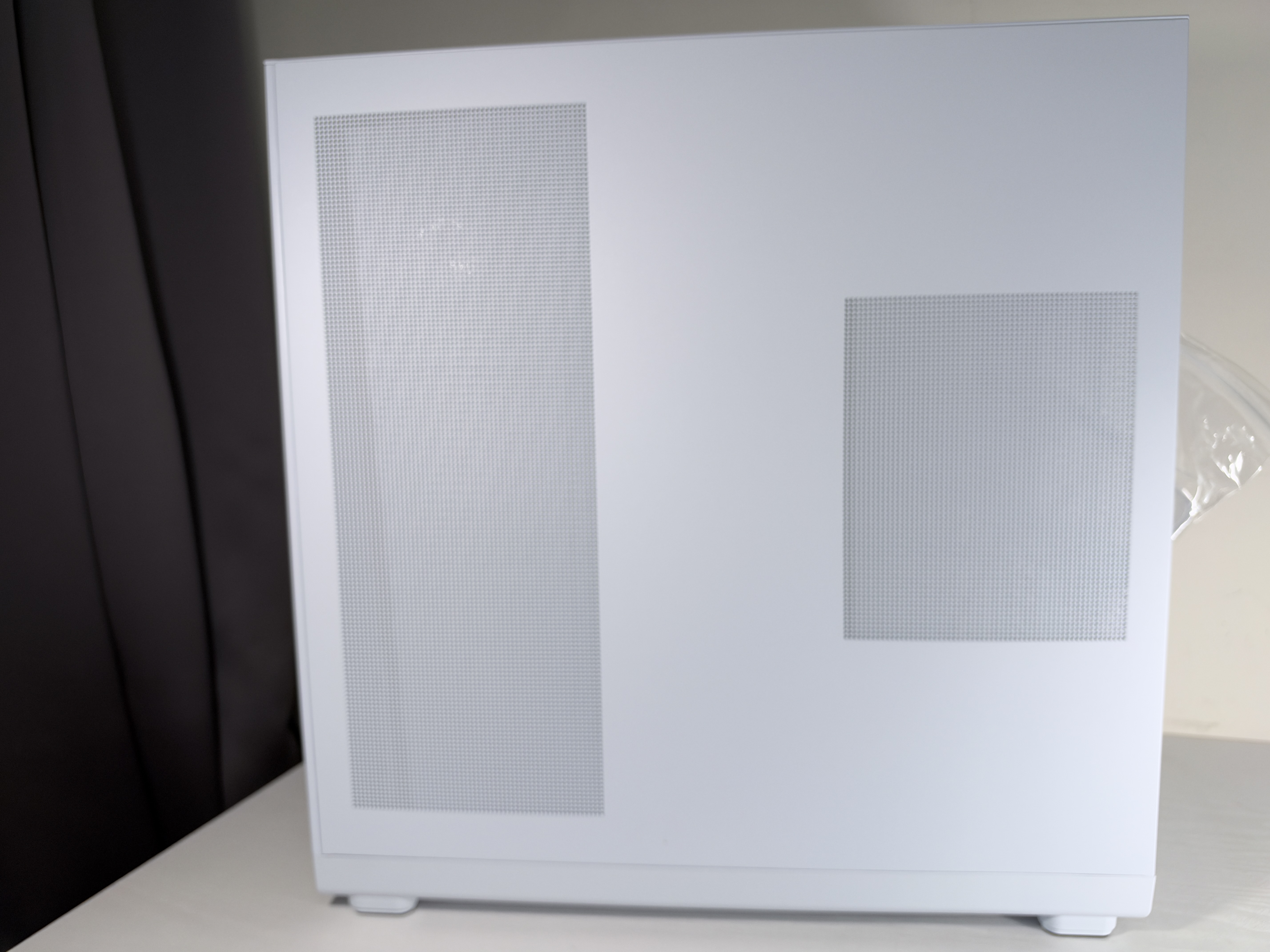

▲因為 SAC449(W) 採用左右雙艙架構,加上側面預裝了 3 顆反向進風扇,所以這片側板肩負著「餵飽冷空氣」的重任,可以看到側板上直接開了左大、右小兩塊面積相當可觀的散熱網孔:左邊長條區負責讓 360 側邊排扇大口吸氣;右邊方塊區則是專為側立式電源供應器開的獨立呼吸孔,確保電源有專屬的冷空氣通道!

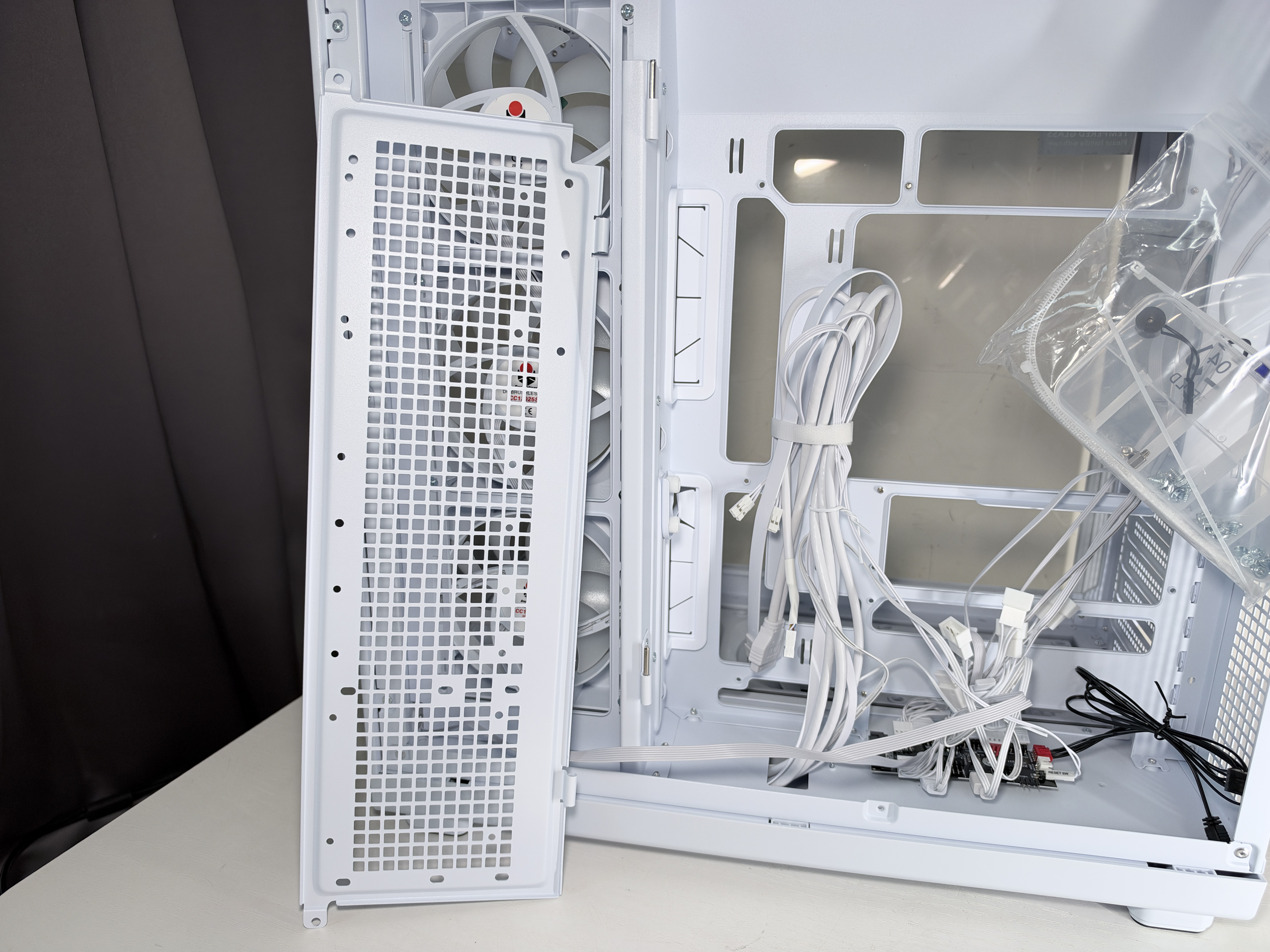

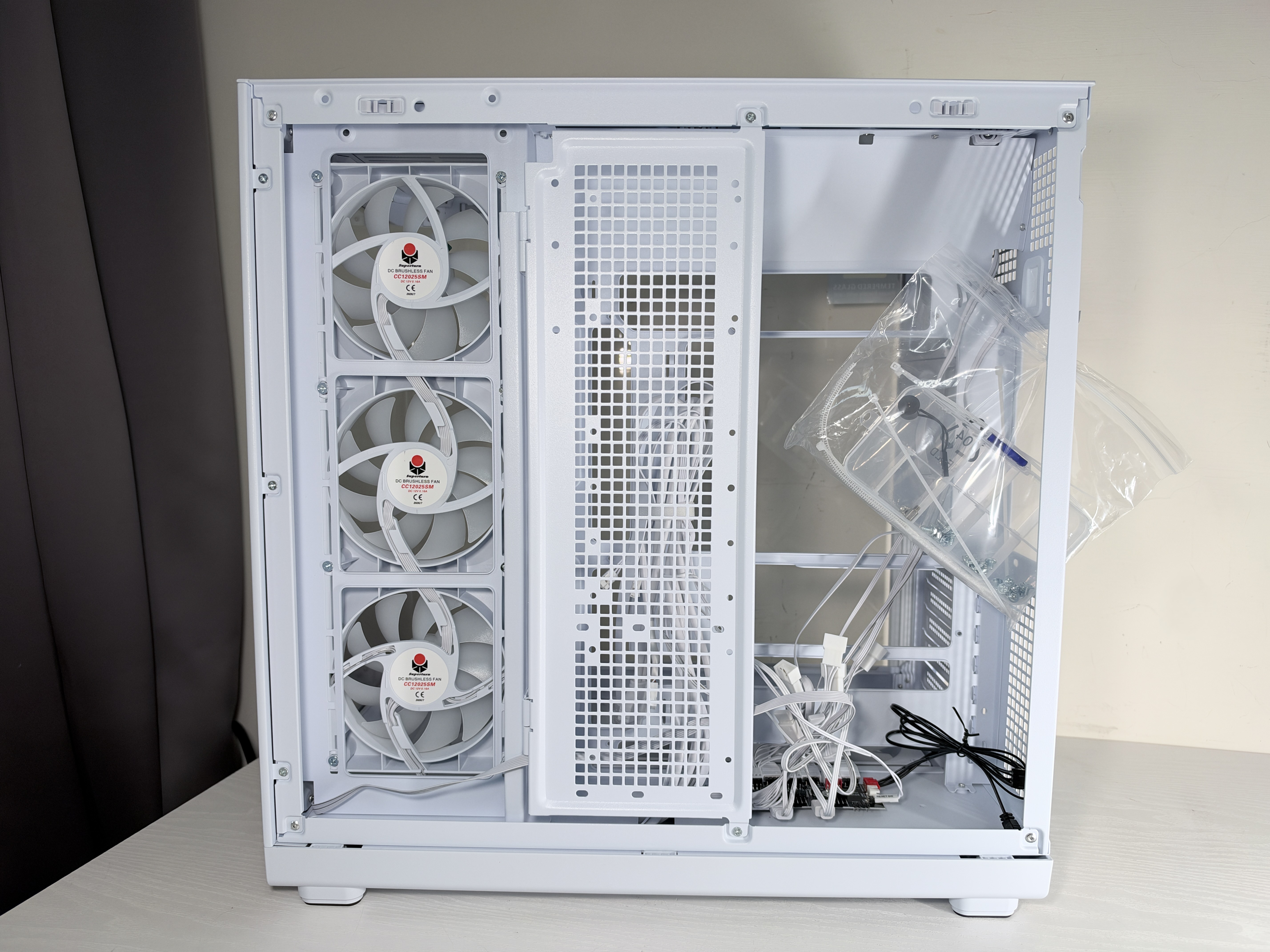

▲拆開右側板後,看到這個背艙空間真的會讓討厭整線的玩家嘴角上揚!雙艙機殼最大的優勢就是「背線空間深不見底」,右半邊除了中段預留給電源供應器外,上下都有超大空間可以讓你放肆塞線;左半邊可以看到那排 360 連框風扇的背面,三顆風扇只拉出一條線往右艙走,省去了一堆風扇線互串的惡夢;正中央則設有一片長條形的白色網孔硬碟架,除了用來鎖硬碟外,還自帶「物理遮羞」功能,把線材隨手捆一捆藏在硬碟架後面就眼不見為淨!
▲中間這片白色網孔硬碟架採用了相當方便的「合頁轉軸」設計,只要轉開右側上下兩顆螺絲,就能像開門一樣直接往左翻開,甚至整片往上抽出來鎖硬碟,可以安裝 2 顆 3.5 吋硬碟加 1 顆 2.5 吋 SSD,或是 3 顆 2.5 吋 SSD

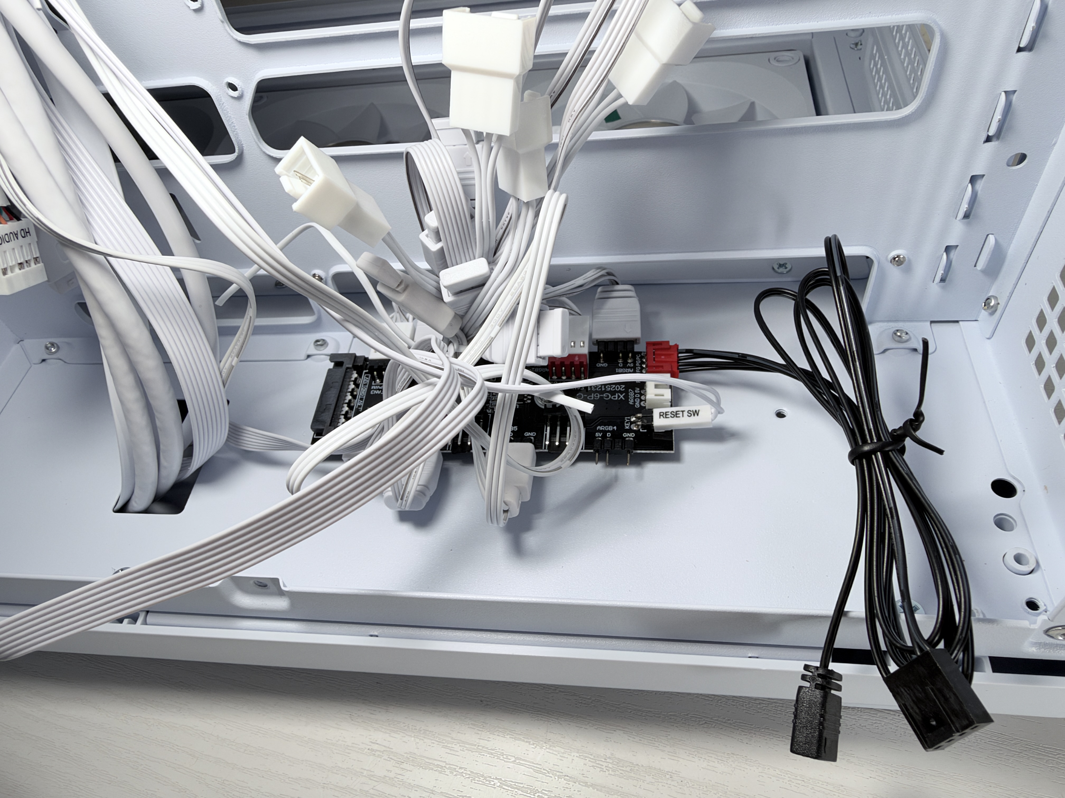

▲這塊躲在右艙底部的 PWM 與 ARGB 二合一集線控制器,絕對是讓你裝機「速速叫」的最大功臣!試想如果 8 顆風扇加底座燈條全部要自己一條條串接,理線肯定理到崩潰;現在原廠出廠就幫你把風扇跟燈條線通通接好在板子上了,只不過線材長度抓得太剛好,建議先把固定螺絲卸下後,全部整理好再鎖回去~

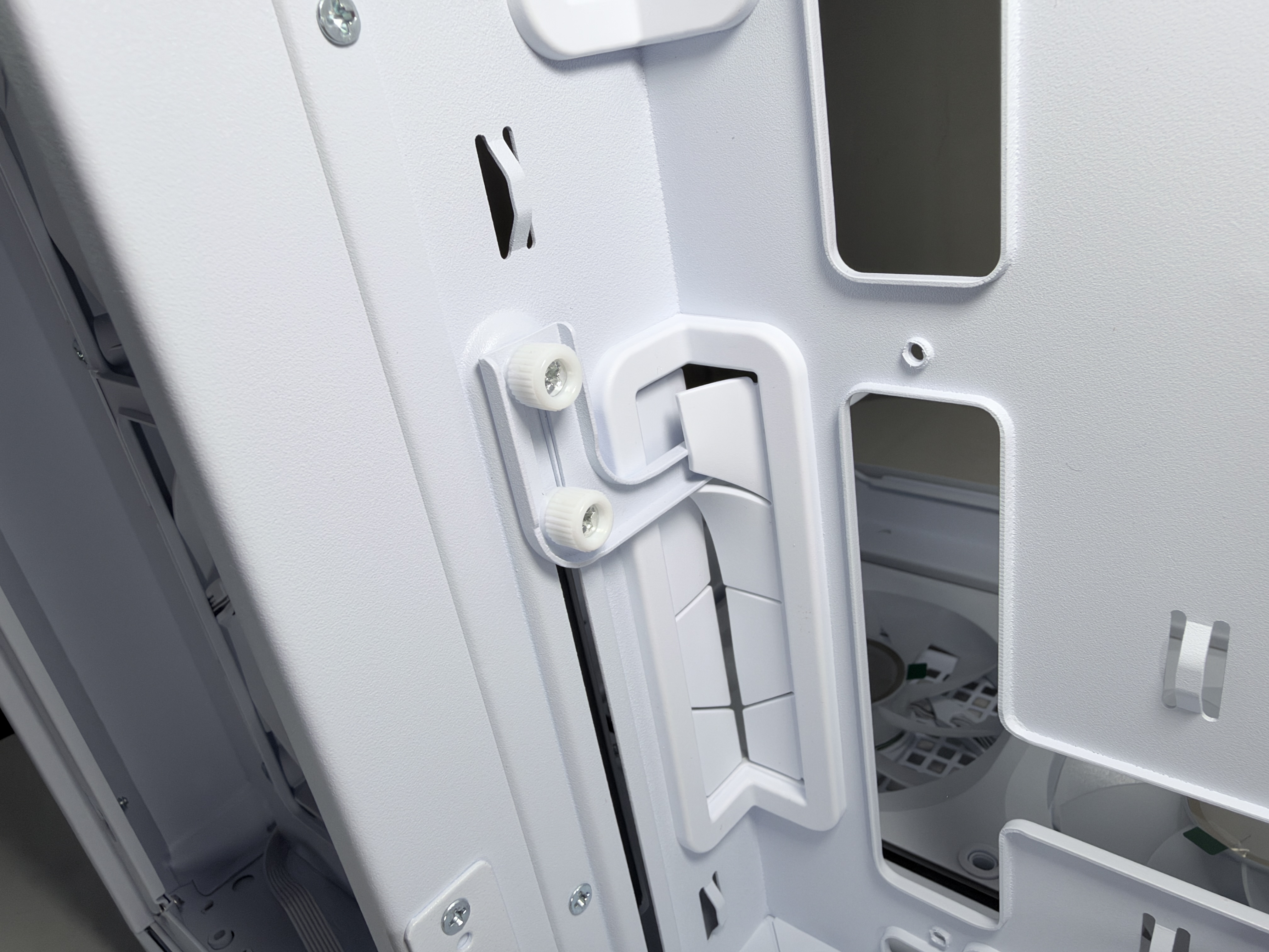

▲原廠很巧妙地把顯卡支架的滑軌跟兩顆白色手轉螺絲藏在背艙,再讓支撐桿直接「借道」從白色橡膠穿線孔伸到前面去撐住顯卡,由於出廠時鎖得很緊,在裝機前建議優先把這兩個螺絲給放鬆,不然等電源供應器安裝好之後,就很難有空間讓螺絲起子進去操作了!

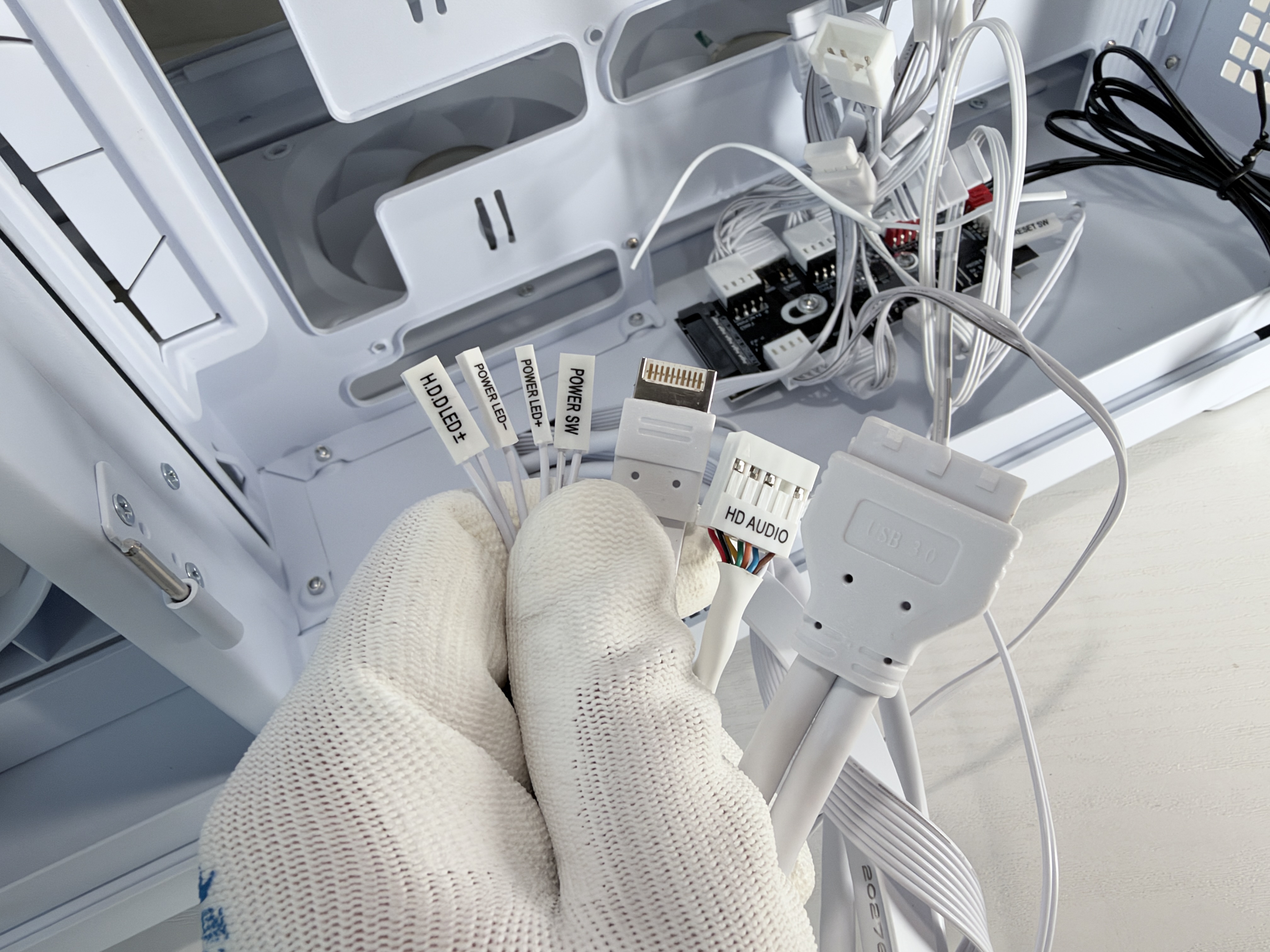

▲支援高速傳輸的扁平化全白 USB Type-C 接頭、傳統的 HD AUDIO 音源線,以及一條用料扎實、帶有雙通道結構的全白 USB 3.0 接口,可以看到視博通在這些日常頻繁接觸的線材上確實下了功夫,清一色採用白色外皮與接頭,讓純白機殼在組裝完成後,從背艙到主機板都能維持高度的視覺一致性,但或許是因為有燈光控制器的關係,前置 F_PANEL 並非做成一體式的設計,加上保留了傳統的電源與硬碟指示燈,在安裝上稍嫌不便!

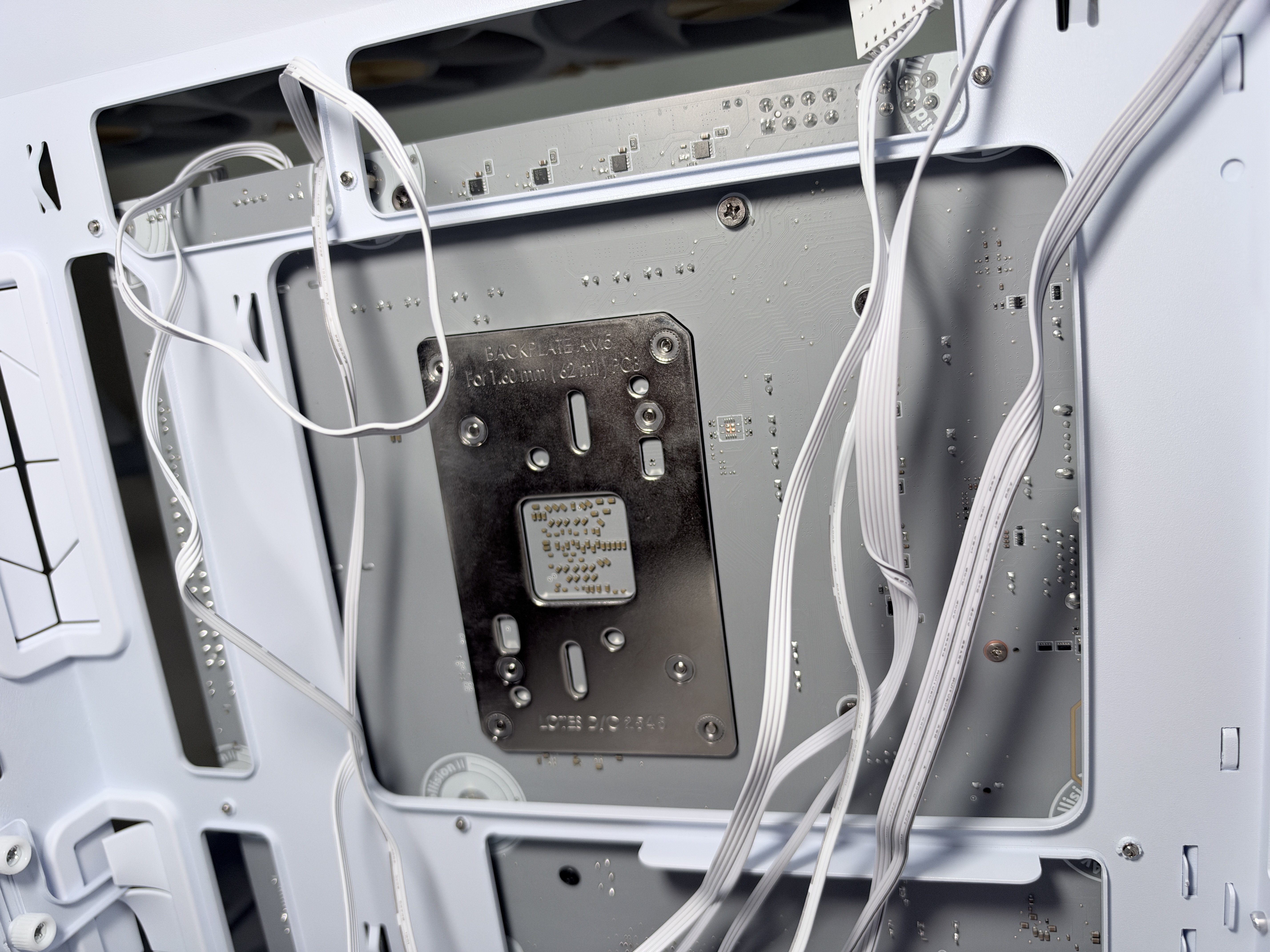

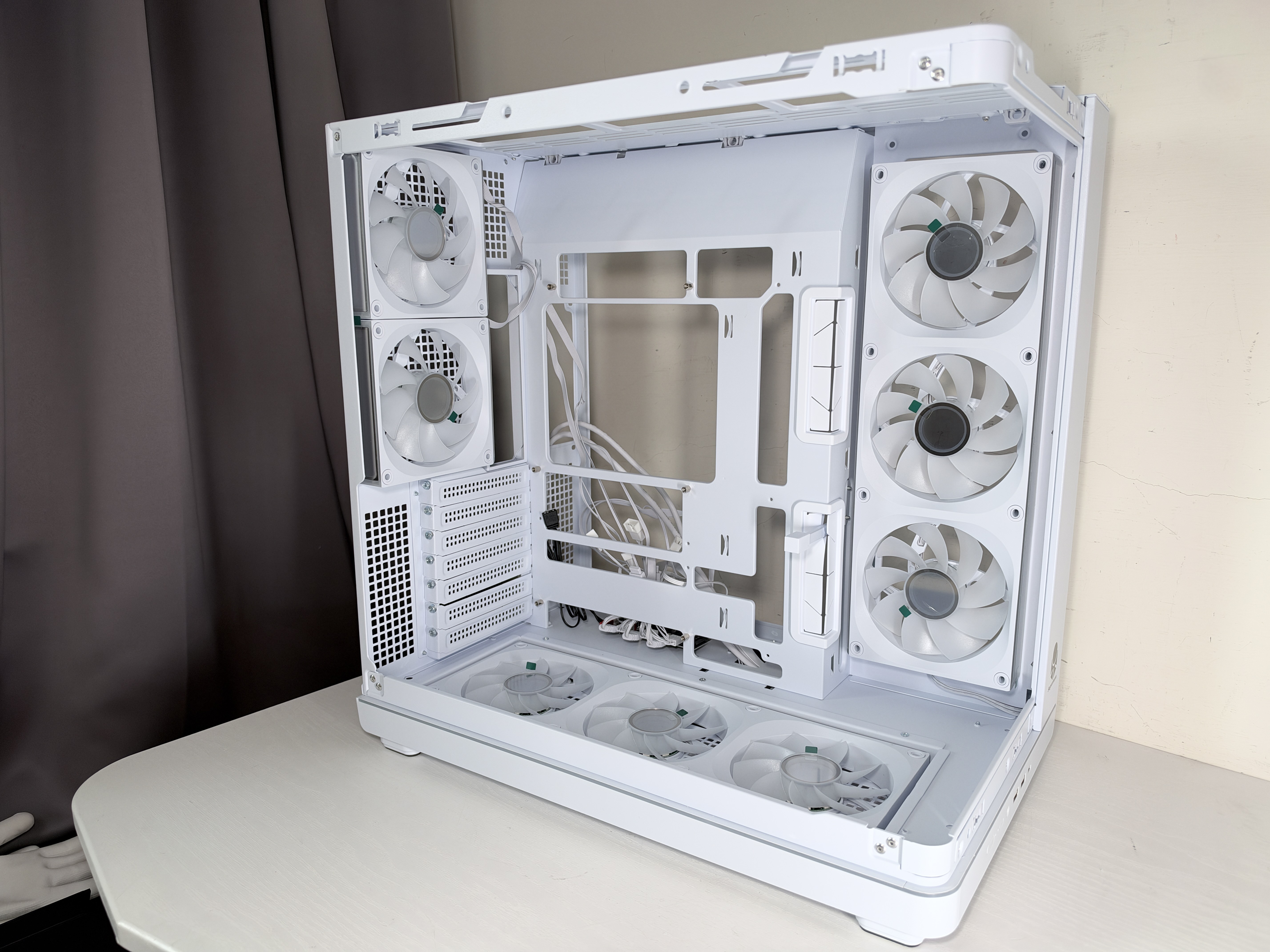

▲在側邊與底部預裝的白色一體式風扇是特別選用了反葉扇,而後方搭配的是兩個 12cm 正向的排風扇,特別用心!主機板安裝位周圍預留了大面積的開孔,完美支援背插式主機板的走線需求,同時顯卡支撐架也已經在右側待命,準備迎接接下來的硬體上機實測!

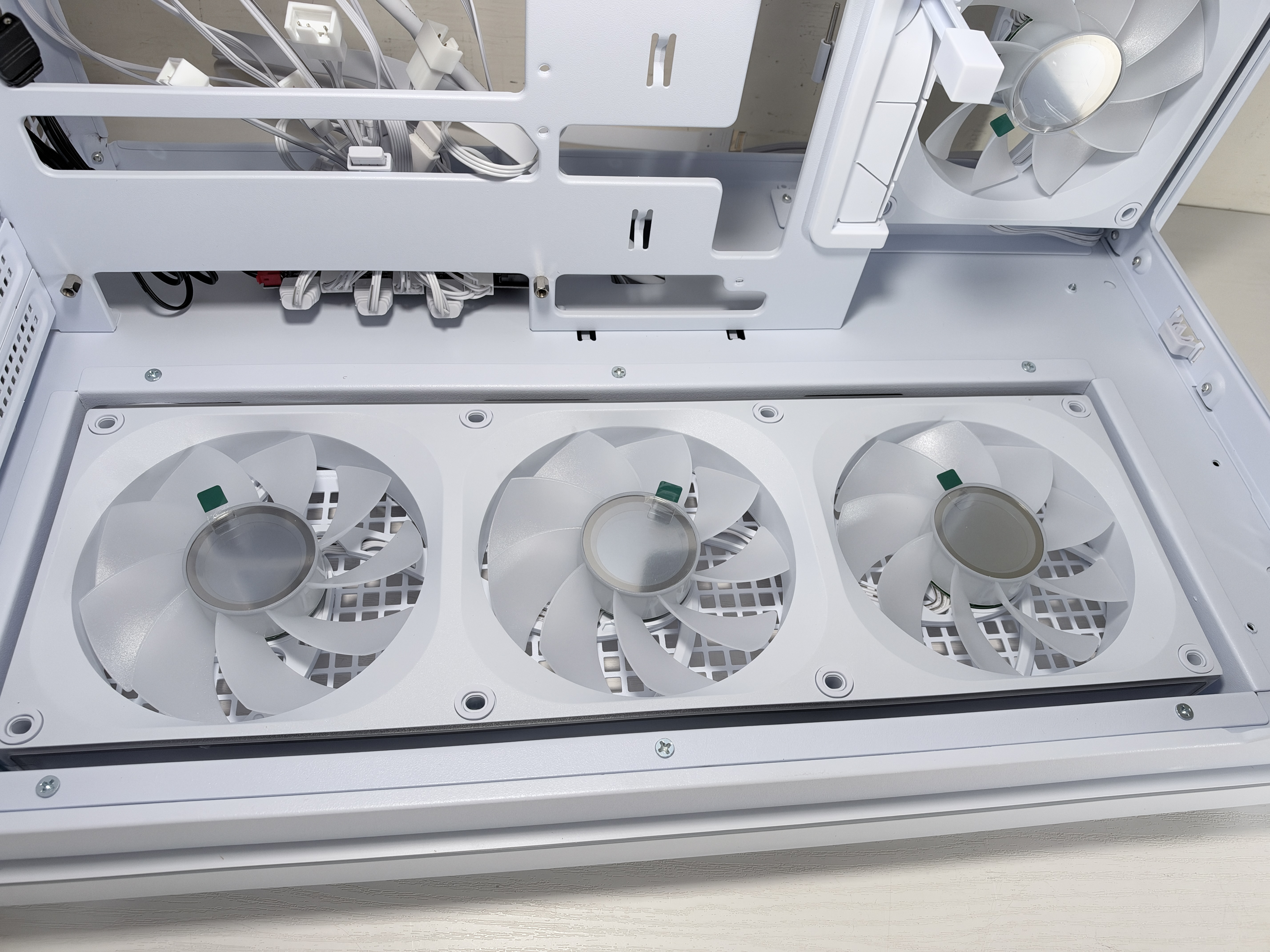

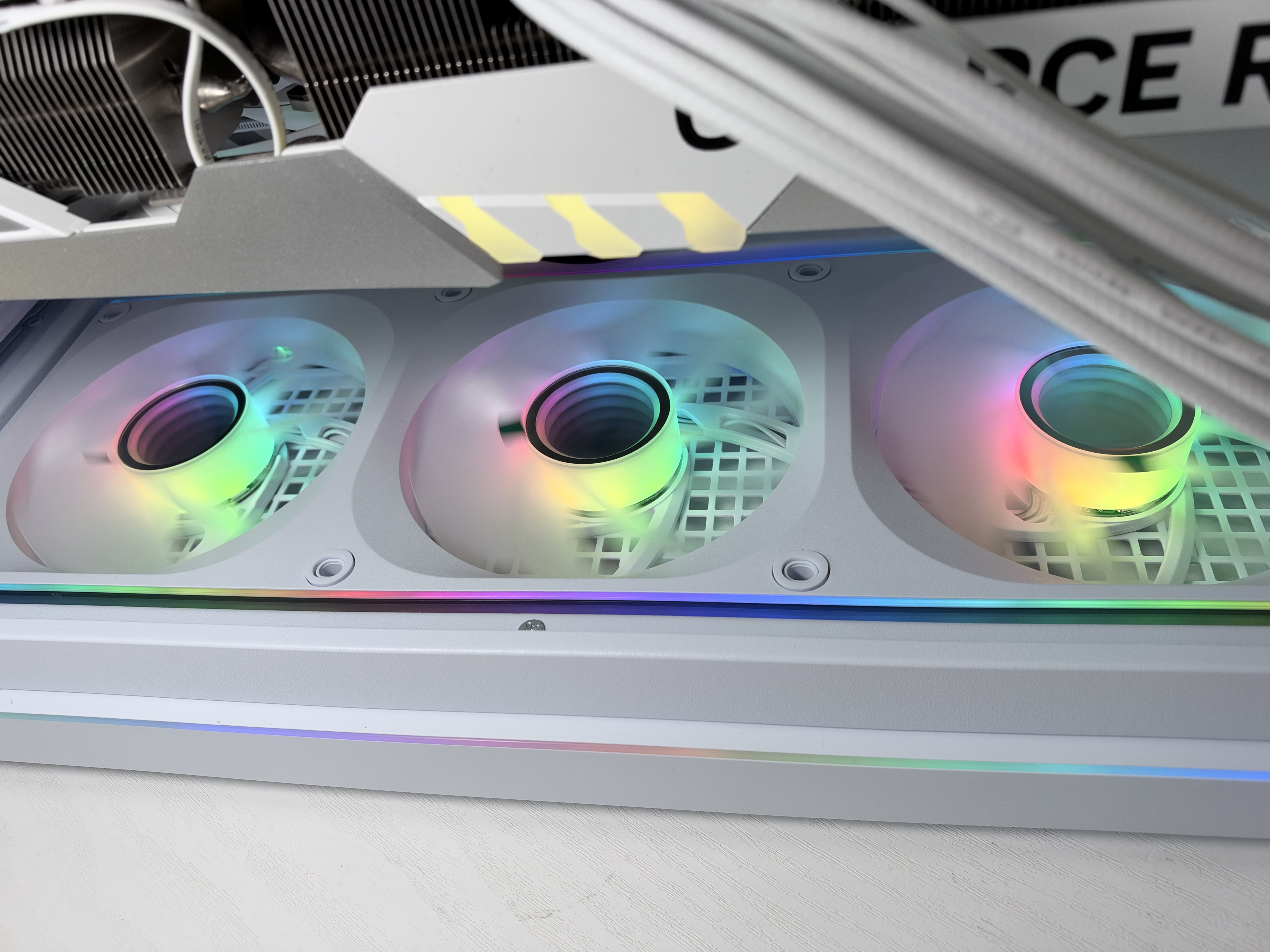

▲在機殼底部也是同樣的一體式風扇,就是讓顯卡溫度「速速叫、真冰涼」的秘密武器!海景房因為正面少了進風口,顯卡的進氣全靠底部這三顆風扇往上吹,為了讓風扇與主機板底部之間留有適當的空間,風扇位採用下沉式的設計,在底部的接口完全不會被擋住動線,只是側邊的燈效也就很難呈現了,算是有點小小可惜~

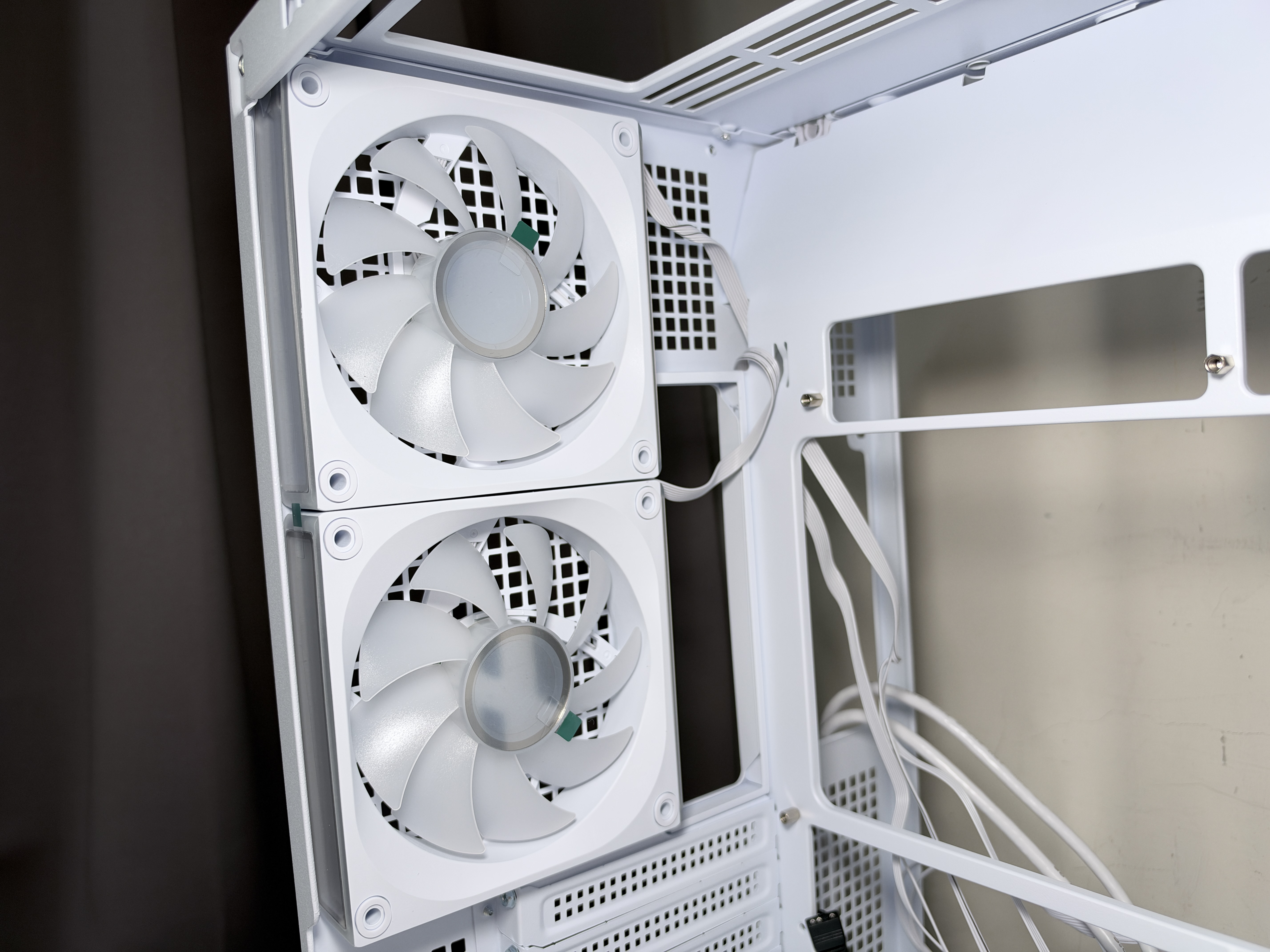

▲後方這兩顆 12cm 風扇,也是影響散熱效果的一大關鍵!有在注意散熱風道的朋友都知道,海景房通常是「進風很熱鬧,排風很孤單」,底部跟側面塞滿 6 顆風扇狂吹,後面往往只剩一顆 12cm 風扇在那裡默默苦撐,而後方豎著塞進兩顆 12cm 風扇,對於壓差就有很好的平衡,如果硬要挑缺點的話,就只差在它不是採用一體式風扇而已,但這影響並不大~

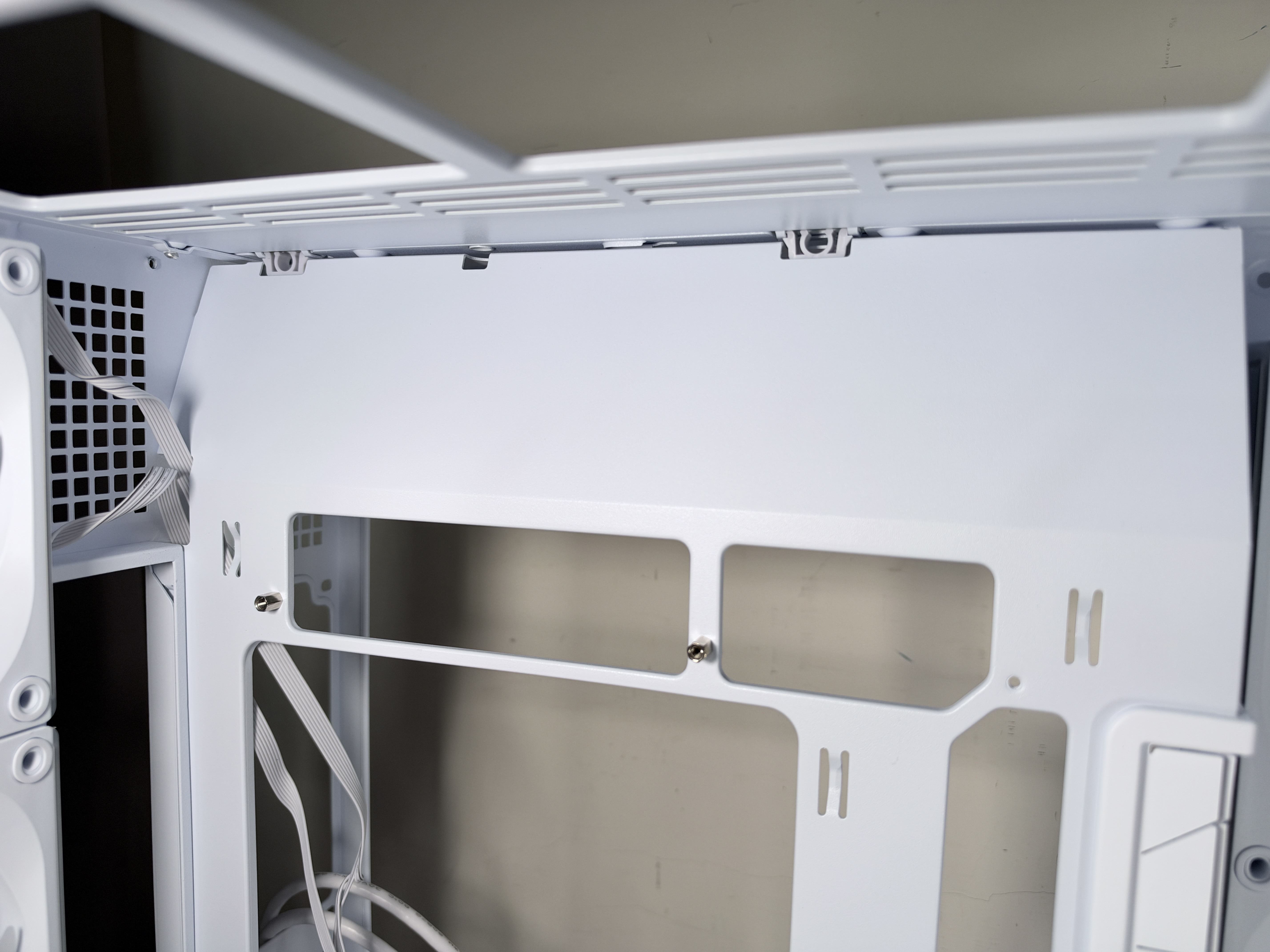

▲裝過水冷的朋友都知道,最怕的就是頂部 360 水冷鎖上去後,直接把主機板上緣的 CPU 供電線卡死、或是跟記憶體散熱片親密接觸!這咖在頂部結構上顯然可以看到做了一整塊往外延伸的「斜面遮線板」,直接把頂部水冷架與主機板拉開了一段相當安全的距離,這個斜面設計不僅讓水冷排有充足的伸展空間,還能順便把水冷風扇拉出來的線材巧妙遮住,正面看進去乾淨俐落;預留空間非常大,即使先安裝水冷排再連接供電線材,頂部仍保有充足的操作空間,不必擔心線材被硬擠或刮傷!

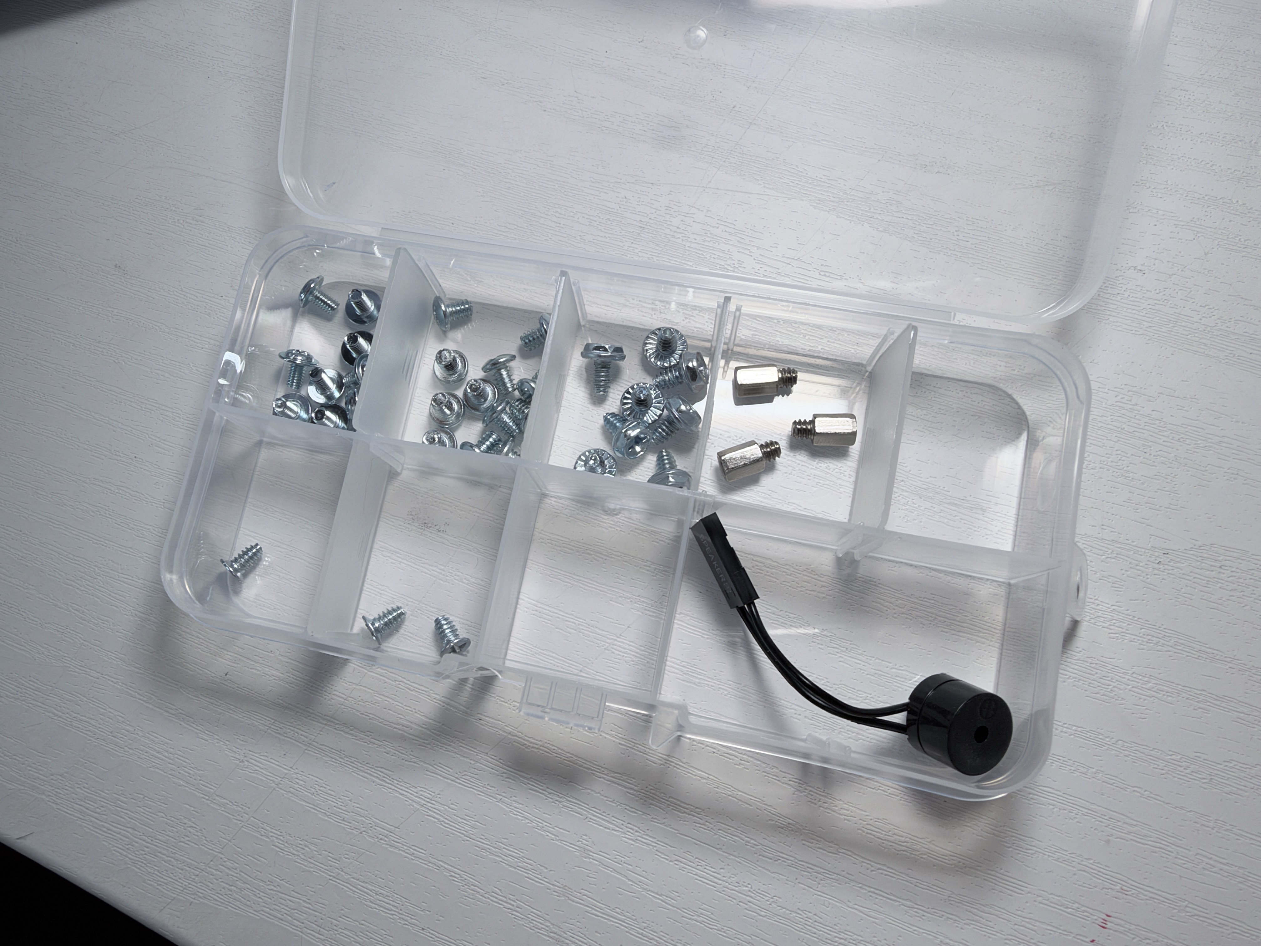

▲翻開這個看起來頗有誠意的螺絲分類盒,原本還想稱讚原廠連蜂鳴器都貼心附上了;看到右上角躺著 3 顆備用銅柱時,也慶幸自己不用額外翻箱找料…結果定睛一看:咦,我的十字轉六角套筒呢?!沒錯,盒子裡真的沒有附套筒!給了獨立收納盒跟蜂鳴器這麼貼心的配件,卻偏偏漏了最關鍵、成本幾塊錢的轉接套筒,這個裝機體驗的小細節確實稍微扣了一點分數!

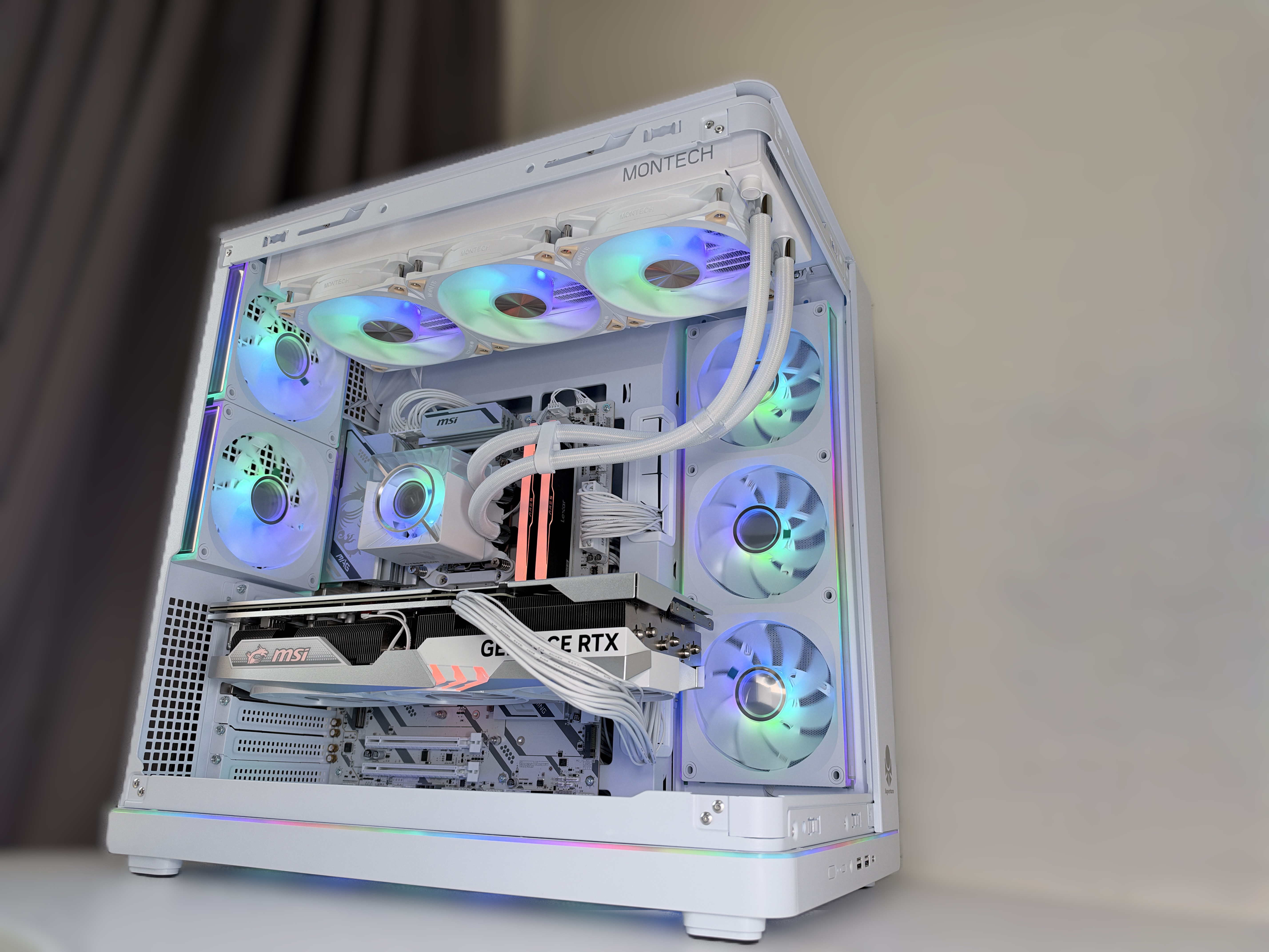

▲側邊 3 顆進風、底部 3 顆直吹顯卡、後方罕見的 2 顆排風,再頂上一組 360 水冷排,整台電腦直接塞滿 11 顆白色風扇,這風量跟排場不叫「速速叫」什麼才叫速速叫?!而且實際裝機驗證下來,除了前面提到的小痛點外,它的硬體相容性確實沒話說,頂部水冷完全不擠壓主機板供電線、微星這張長顯卡離側邊風扇還有好大一段距離,而那根從背艙「借道」伸出來的白色顯卡支架,更是穩穩把顯卡托得水平挺拔,正面看過去一體感超高~

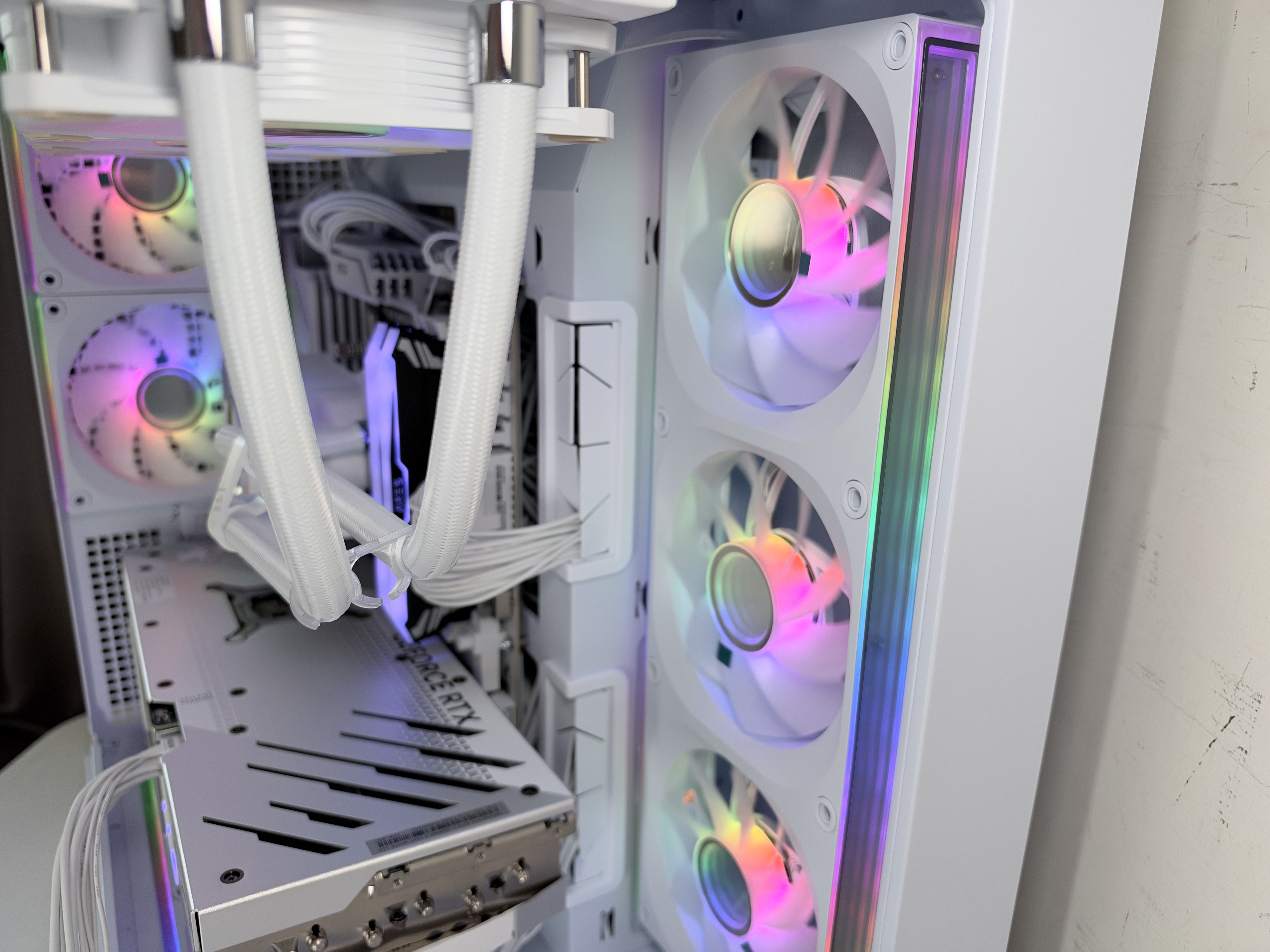

▲點亮系統後,11 顆風扇搭配水冷、記憶體等硬體的 ARGB 燈效,讓整台主機的視覺效果更加完整;其中最吸睛的,絕對是機殼底部那道環繞式 ARGB 燈條~
▲而且因為是反葉設計,直吹顯卡肚子的同時,映入眼簾的只有滿滿的均勻柔光,沒有任何骨架支架出來煞風景;雖然側面燈效並不明顯,但至少底下還有邊緣的那道環繞燈條襯托,由下而上打出一種科幻懸浮艙的氛圍感~
▲側邊這排 360 風扇轉起來後,顏值完全不輸一線大廠動輒上千元的積木扇!這在 270 度曲面無死角的海景房裡超級加分,當你坐在桌子斜前方看進去時,這道側邊光柱剛好正對著你的視線,跟底座那圈氣氛燈條連成一氣,視覺層次感直接被拉滿,而且反葉設計真的百看不膩,只能說這組預裝風扇的誠意確實給得相當大方~

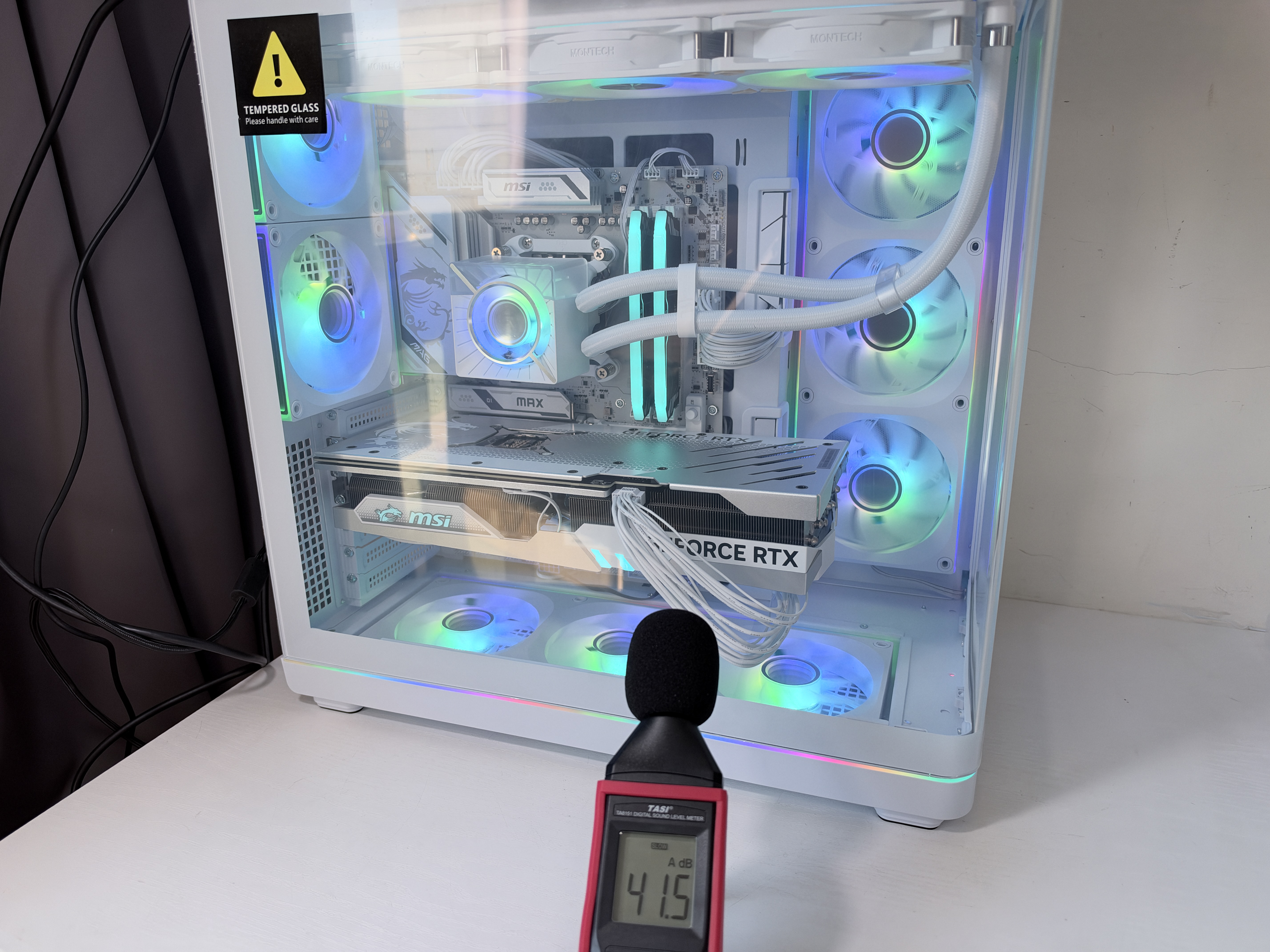

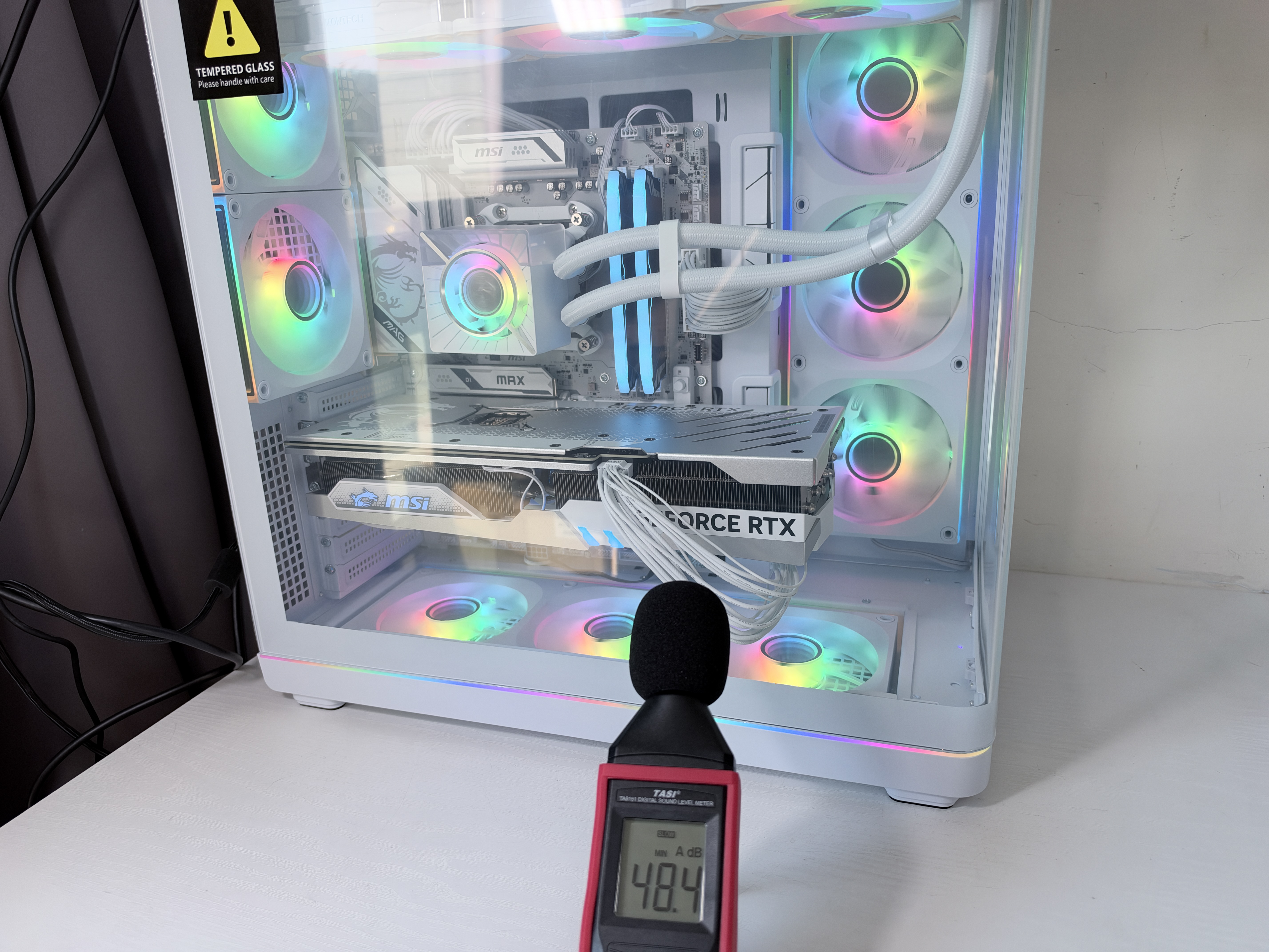

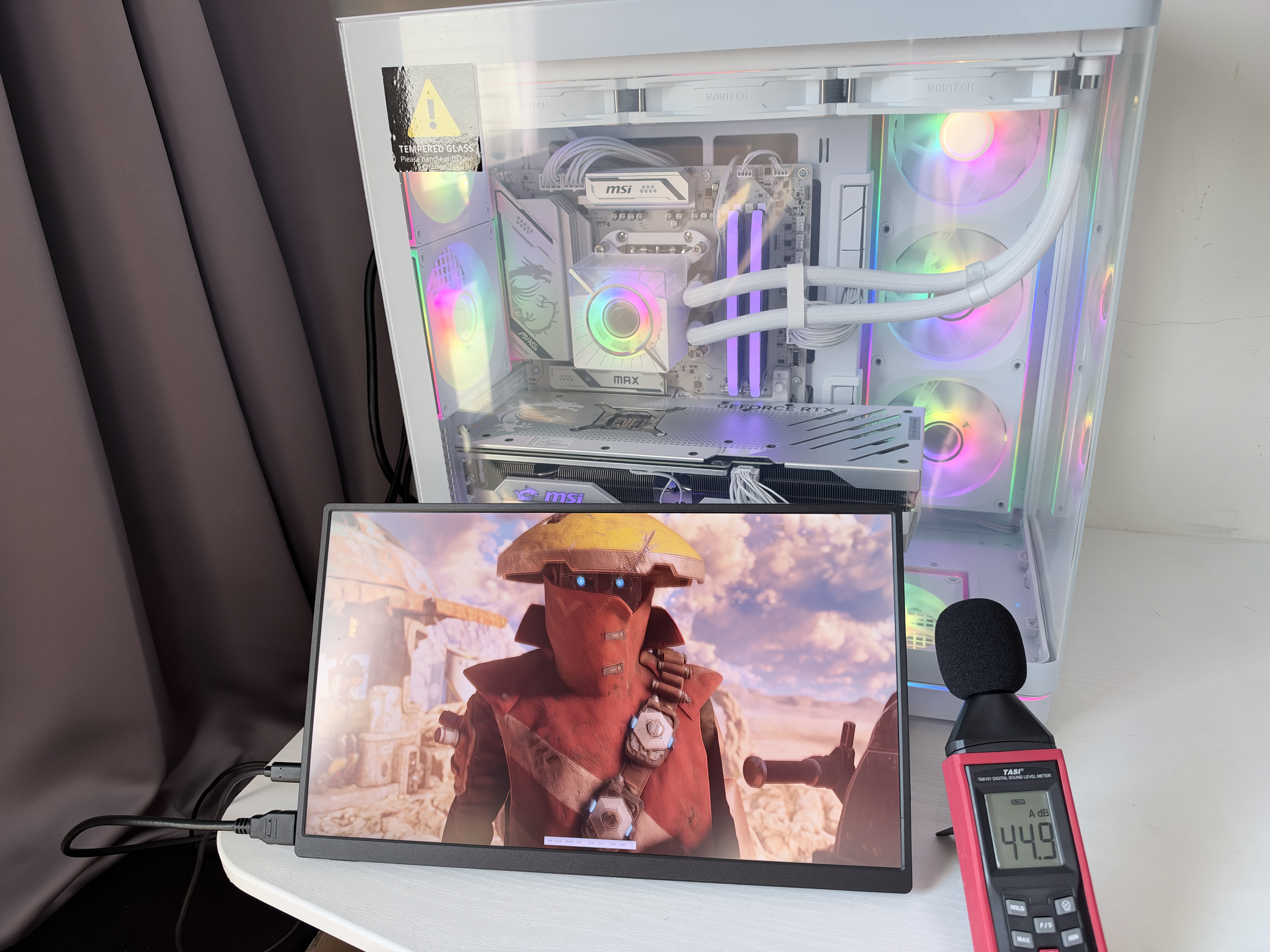

▲蓋上這塊 270 度曲面玻璃後,真正的「速速叫」考驗來了!很多人買海景房最怕的就是:「送了 8 顆風扇是很爽沒錯,但全速轉起來會不會吵到像直升機起飛?」為了驗證這 8 顆原廠風扇的實力,我先把水冷跟顯卡轉速壓制,直接把這 8 顆風扇透過 PWM 拉到 100% 滿轉,大約 1700 RPM,此時噪音表現約 48.4 dBA,老實說比預期好很多,傳出來的大多是扎實的「呼呼」風聲,而不是讓人煩躁的刺耳高頻,除非天天把耳朵貼在排風口,否則日常待機或輕負載時,風扇降至約 1,000 RPM 後,噪音也明顯降低,兼顧了大風量與可接受的噪音水準~
▲如果說 100% 滿轉是展現散熱實力,那把全機 11 顆風扇降到 50% 轉速,才是這咖機殼日常最舒適的黃金甜蜜點,從 48.4 dBA 一口氣降到 41.5 dBA,在 270 度一體式曲面玻璃的隔絕下,坐在桌子前面幾乎聽不到風扇在轉,但內部風扇依然在默默提供充沛的對流氣流,對於日常打遊戲、安靜辦公、聽音樂不用擔心有很大的干擾~
▲全機風扇維持 50%,外加點開 3DMark Steel Nomad 讓顯卡重載開抽,你猜分貝計顯示多少?44.9 dBA!沒錯,就是 44.9 分貝!這咖機殼叫 SAC449,遊戲滿載實測剛好就是 44.9 分貝,這根本是原廠寫在晶片裡的神秘代碼吧?!

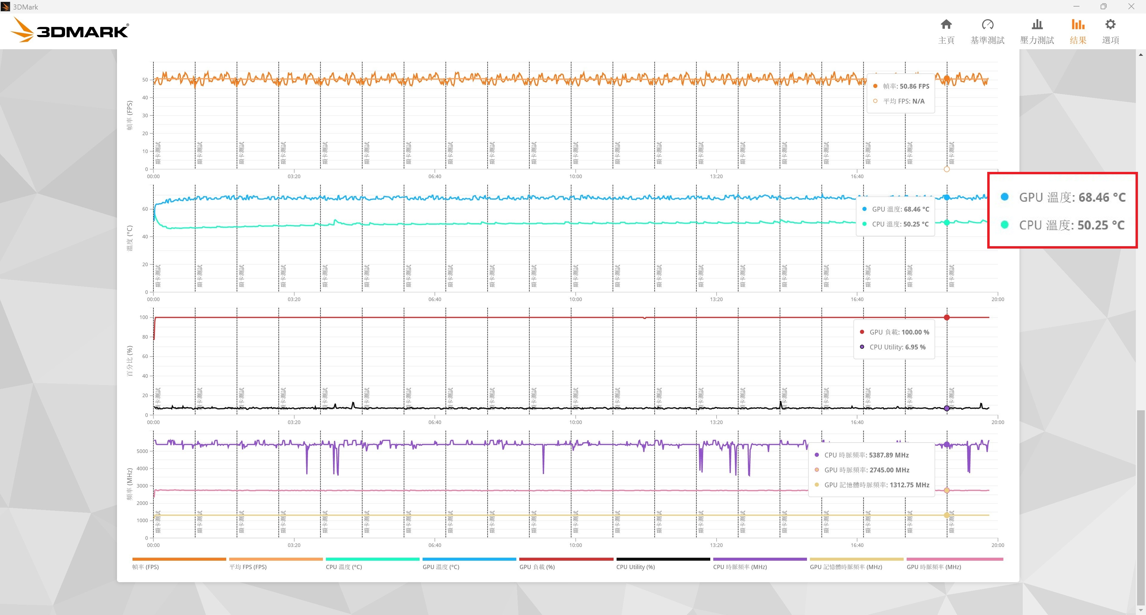

▲在維持全機風扇 50% 轉速的靜音前提下,透過 3DMark Steel Nomad 20 輪模擬遊戲時的壓力測試,檢視內部對流的壓制力,在 GPU 負載持續拉滿 100% 的條件下,顯卡核心溫度維持在一條平緩的直線,平均大約 68 °C,連 70 度的大門都沒摸到!底部三顆反葉扇直接把冷空氣往顯卡肚子裡硬灌,這解熱效果真的是立竿見影~

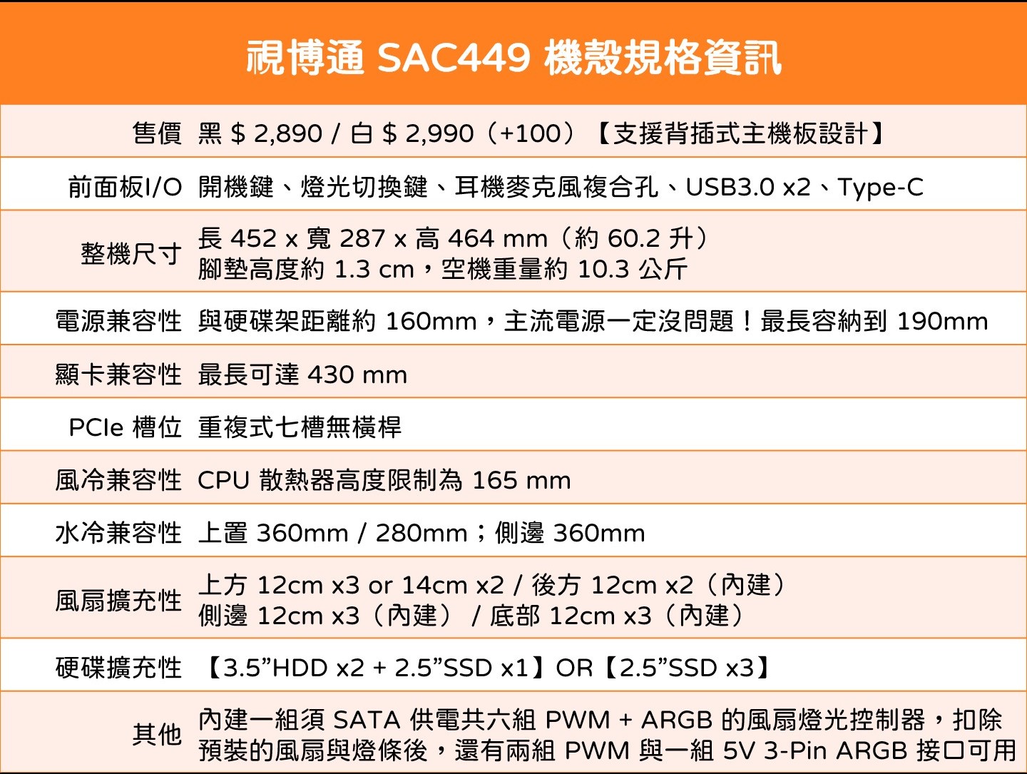

▲老規矩,依照慣例,每次機殼的開箱,詩人都會再次整理出更加詳細的相關規格給大家參考,記得點讚收藏一下,回去慢慢看,希望對大家都能有所「收貨」!

還有,在規格標示上還是需要請大家留意一下,機殼尺寸並沒有 520 x 320 x 520 那麼誇張,體積大概打個七折左右;上置水冷的可容納厚度也並非只有 55mm 那麼少,挑高空間還蠻大的,稍微厚一點的冷排與風扇都沒什麼問題,大家也可以多去觀察一下其他人寫的開箱做選購評估~
