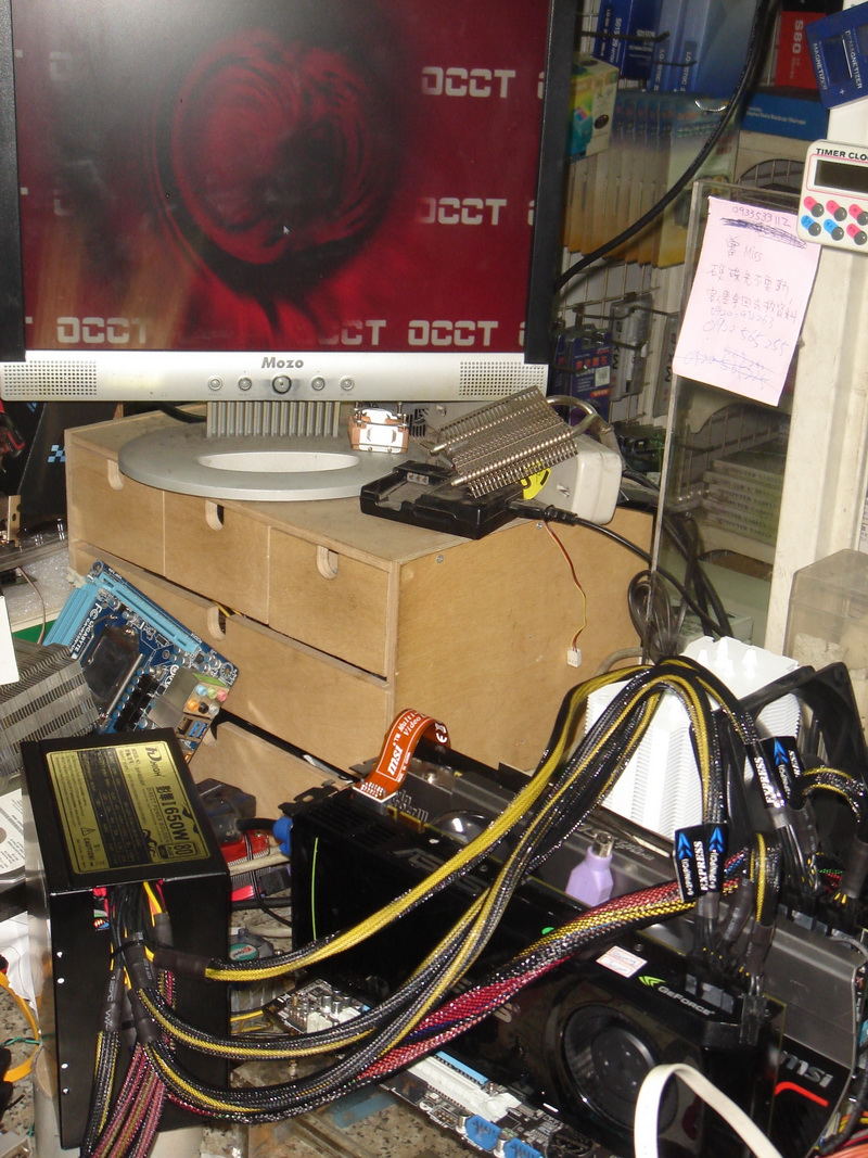

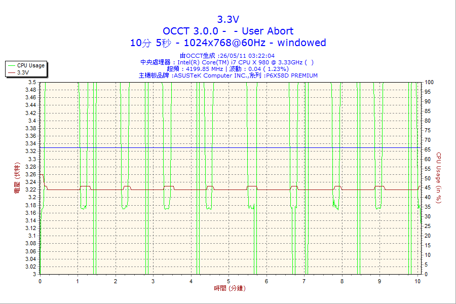

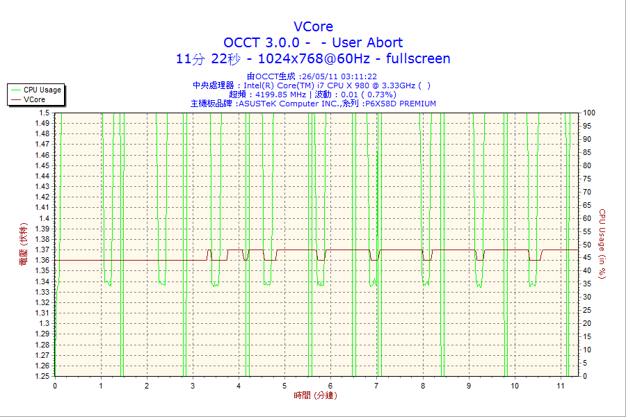

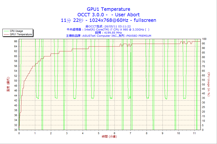

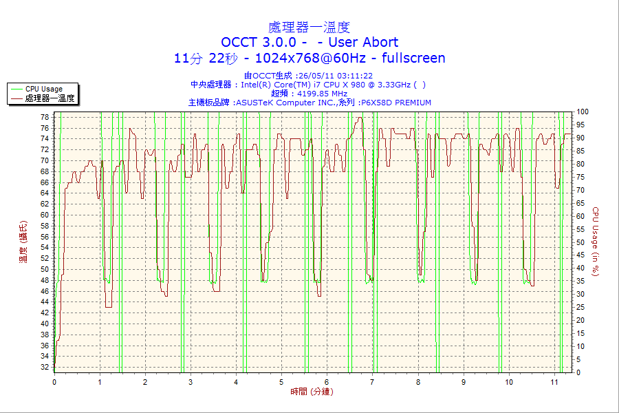

先上場的是...CPU滿載加上顯卡視窗模式燒機
測試平臺:
INTEL 980X 6核12執行緒 超到4.2G滿載
ASUS P6X58D-E P
GSKILL DDR3-2000 CL6 2GX3
HITACHI 160G/SATA
MSI N580GTX 閃電版
影隼金牌 650瓦

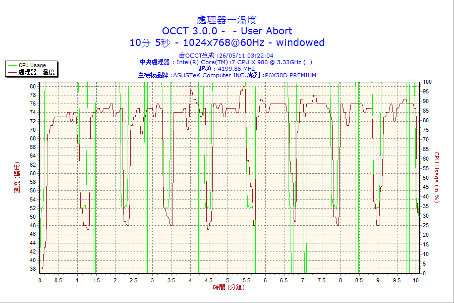

核心溫度1~4 比對CPU是否有滿載
(為節省流量圖片只秀第一張.要看其它三張的請依圖片連結自己加編號)

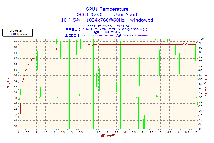

顯卡核心溫度.同上也是比對是否滿載

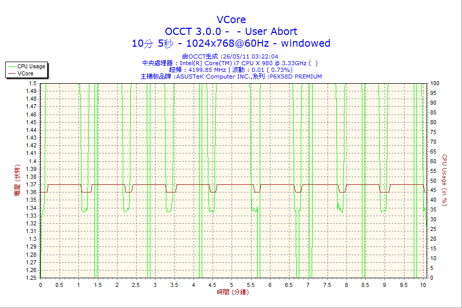

CPU電壓
3.3伏輸出狀態 上下抖幅約百分之1.23

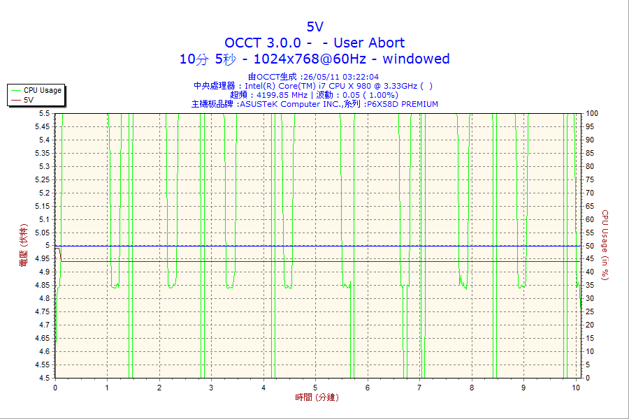

5伏輸出狀態 上下抖幅約百分之一

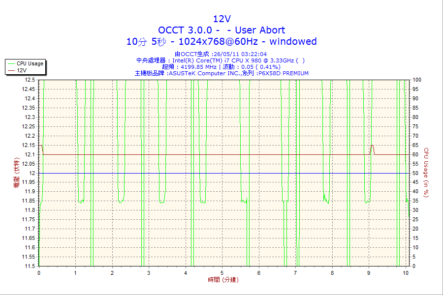

12伏輸出狀態 上下抖幅僅達千分之四左右!!
單單CPU加顯卡至少400瓦以上的瞬間高低重載
12伏上下抖幅僅千分之四左右的落差...

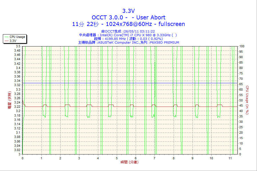

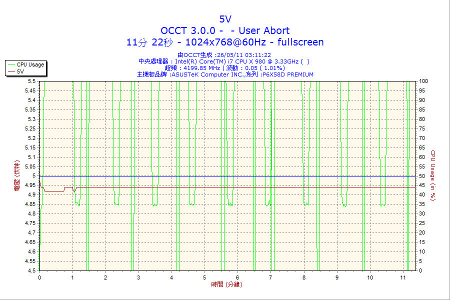

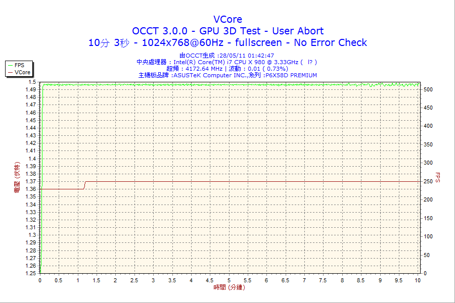

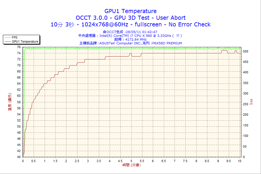

再來.....把顯卡耗電最大化..跑FULL SCREEN
測試平臺:
ASUS P6X58D-E P
HITACHI 160G/SATA
MSI N580GTX 閃電版
影隼金牌 650瓦
核心溫度1~4 比對CPU是否有滿載
顯卡核心溫度.同上也是比對是否滿載
CPU電壓
3.3伏輸出狀態 上下抖幅約百分之0.9
5伏輸出狀態 上下抖幅約百分之一..稍微升高一點點
12伏輸出狀態 上下抖幅也是只有到千分之四左右!!
可以明顯的確定一點........這平臺
根本奈何不了影隼金牌 650瓦!!

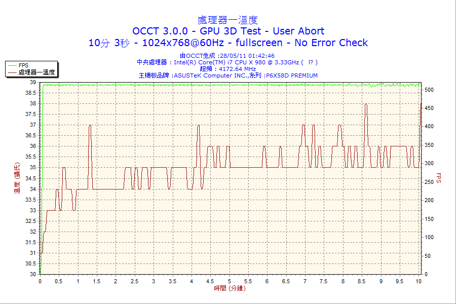

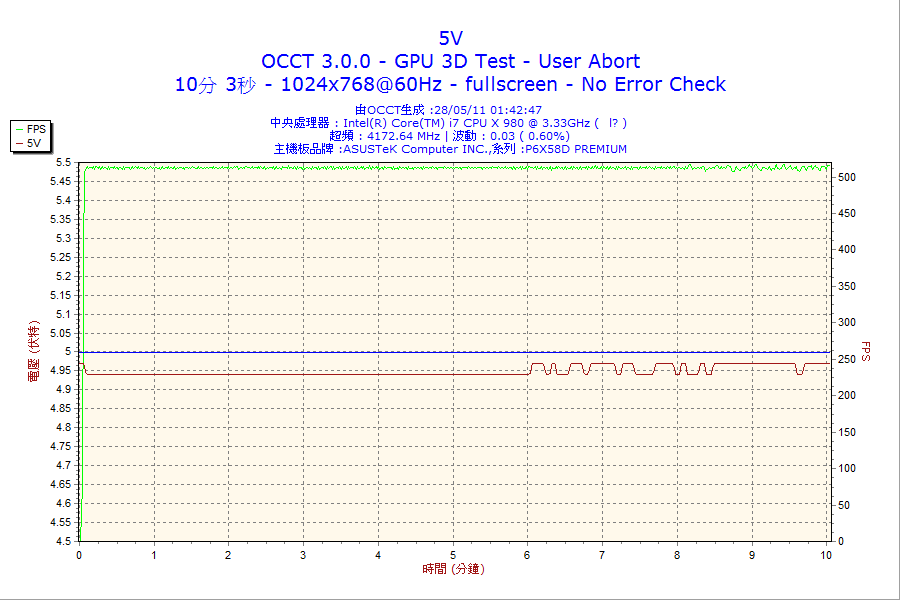

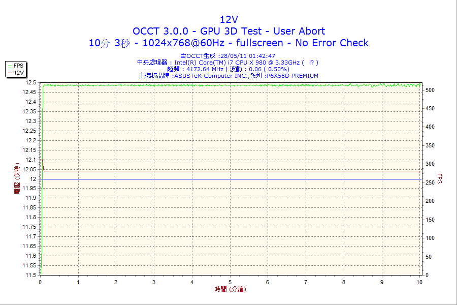

先試跑雙顯卡SLI下的耗電狀態
大家可以注意綠色那條線 3D下的FPS已經高達500以上
(僅測顯卡才會顯示成FPS)(CPU加顯卡滿載測試則顯示CPU使用率)
核心溫度圖1~4 比對是否滿載
顯卡溫度(EVEREST僅能秀單GPU)一樣是比對用
CPU電壓

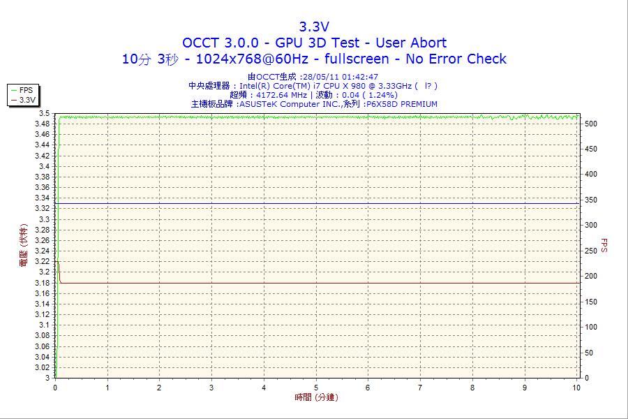

5伏輸出狀態 上下抖幅約千分之6
12伏輸出狀態 上下抖幅僅僅才千分之5
看來CPU不加碼....影隼金牌650瓦有點不太起勁!
