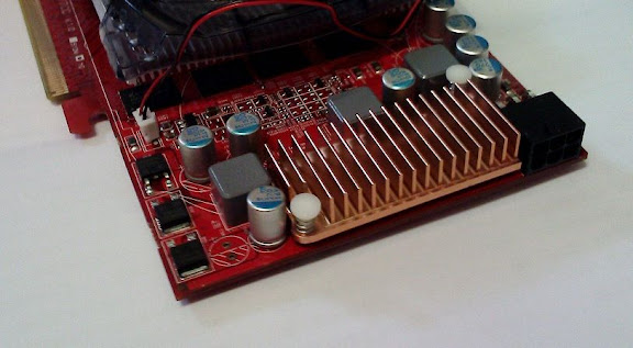

供電模組為2+1相,需要吃6Pin電源,採用全固態鋁殼電容

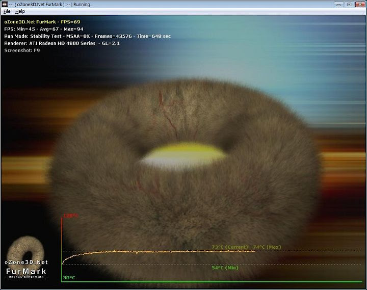

經過了10分又48秒的"凌虐",最高溫為74度,平均溫度維持在72-73之間,表現還算不錯
