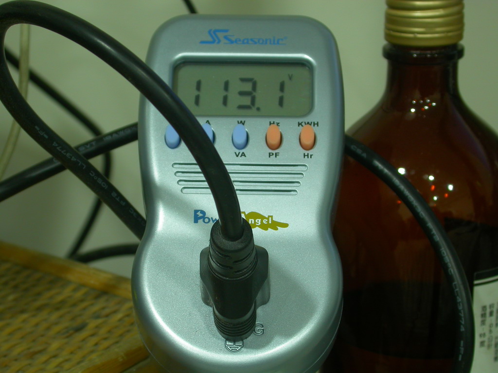

功率消耗測試仍然是使用Seasonic的Power Monitor

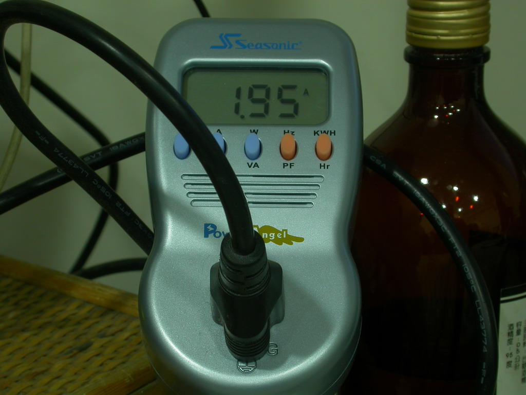

只要把PSU電源線插在Seasonic的Power Monitor上,然後把Monitor插在電源插座上,就可以量測整個平台的消耗功率
交流電電壓
消耗電流
及千瓦/小時數 KWH
Seasonic的Power Monitor功能是8合1,還有其他的功能等待你去體驗

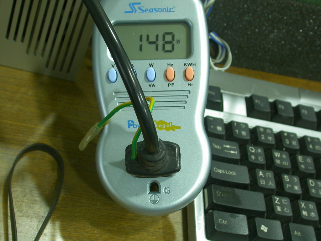

QX6700預設值+一般顯卡啟動2個核心全速時
消耗功率148W
消耗功率148W,比啟動單一核心全速時到2個核心全速只增加了17w,耗電率增加13%

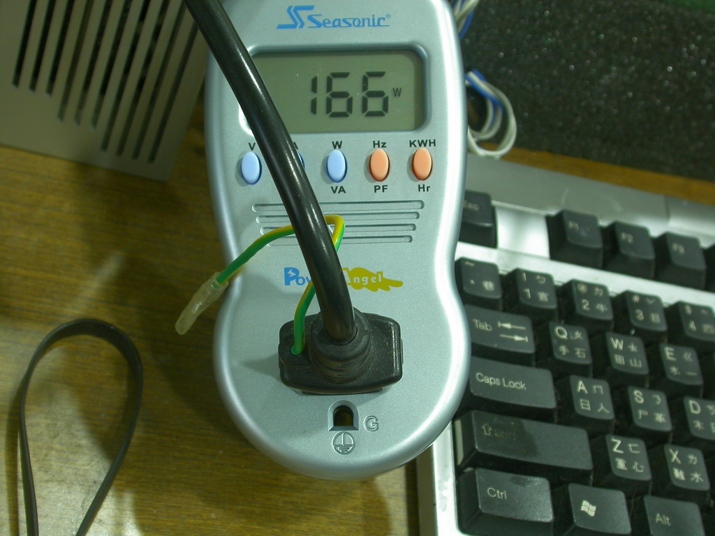

QX6700預設值+一般顯卡啟動3個核心全速時
消耗功率166W
消耗功率166W,比啟動2個核心全速到3個核心全速只增加了18w,耗電率增加12%

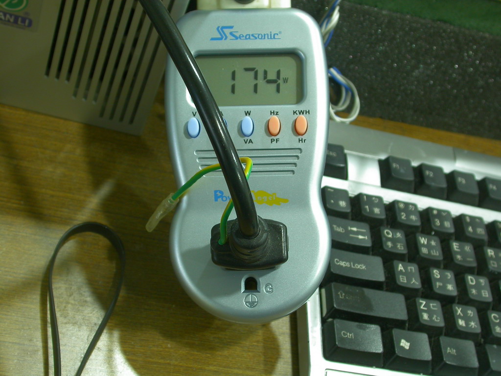

QX6700預設值+一般顯卡,4個核心全速啟動時
消耗功率174W
消耗功率174W,耗電率從3個核心全速到4個核心全速只增加了18w,耗電率增加4.8%,從數據中可以看到,全速運作的核心數量越多以後,耗電率也漸漸減少,預設值的QX6700消耗功率,拜著低電壓的供給,其消耗功率其實不會比雙核心多耗電多少,4個核心全速運作時也不過才174W,加成計算只要300多瓦的PSU就足以勝任

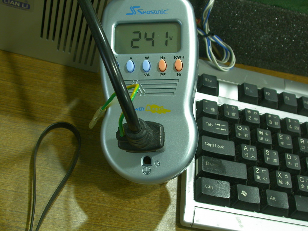

QX6700@3.6G+一般顯卡啟動一核心全速時
消耗功率241W
QX6700@3.6G+一般顯卡啟動一核心全速時的消耗功率241W,比IDLE時多了78W,耗電率從IDLE到單核心全速增加了48%,可以見到超頻的確需要一顆充足的好PSU

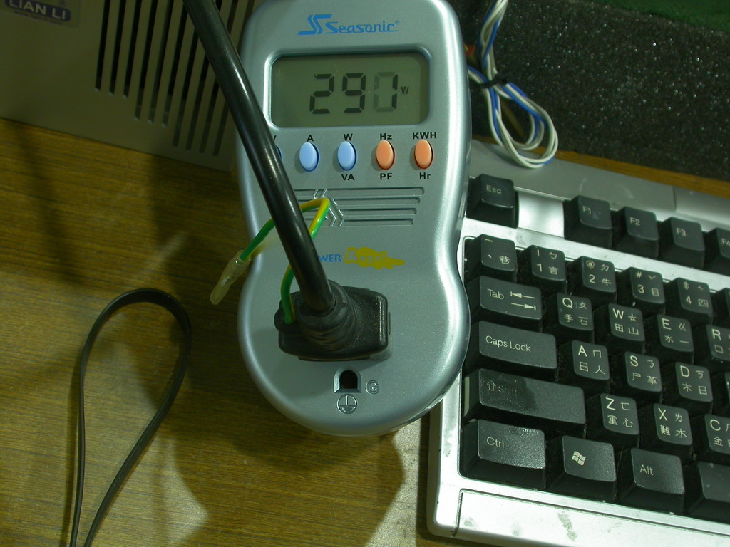

QX6700@3.6G+一般顯卡啟動2個核心全速時
消耗功率291W
QX6700@3.6G+一般顯卡啟動2個核心全速時消耗功率291W,比啟動單一核心時多了50W,耗電率從單核心全速到2個核心全速增加了20.7%

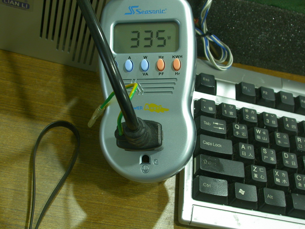

QX6700@3.6G+一般顯卡啟動3個核心全速時
消耗功率335W
QX6700@3.6G+一般顯卡啟動3個核心全速時的消耗功率為335W,比啟動2個核心全速時增加了44w,耗電率增加15%

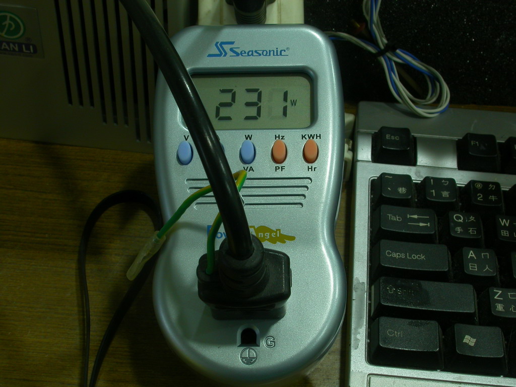

QX6700@3.6G+8800GTX待機時
消耗功率231W
同樣是IDLE,在QX6700@3.6G+一般顯卡待機時的消耗功率僅為163W,而現在換上了吃電怪獸8800GTX以後,待機時的消耗功率就暴增為231W,比一般顯卡待機時的消耗功率163W就多了68W,意思是當你從一般顯卡換上了8800GTX以後打開電腦,然後甚麼事都不做時,8800GTX的耗電率就比一般顯卡的耗電率增加了41.7%

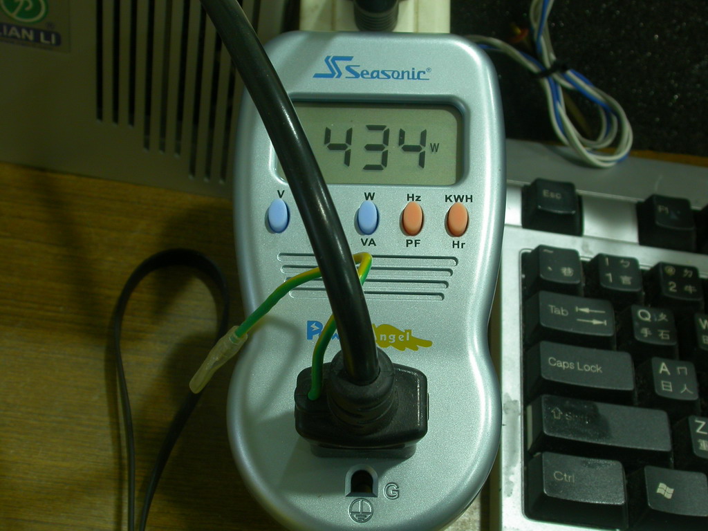

QX6700@3.6G+8800GTX,4個核心都全速啟動時
消耗功率434W
QX6700@3.6G+8800GTX顯卡4個核心都全速啟動時的消耗功率為434W,比QX6700@3.6G+一般顯卡4個核心都全速啟動時的消耗功率362W增加了72w,耗電率增加19.8%

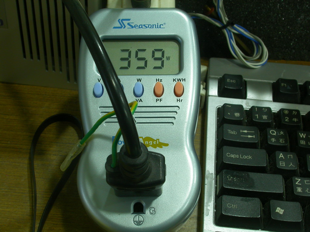

QX6700@3.6G+跑3D06時
消耗功率359W
QX6700超頻至3600mhz以後再加上單卡的8800GTX運作,這樣的耗電情況也只是359W,並不比QX6700@3.6G+8800GTX,4個核心都全速啟動時的消耗功率434W來的大

434W是跑SP2004
359W才是跑3D06
請兩位更正一下;)
