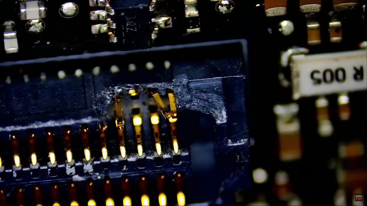

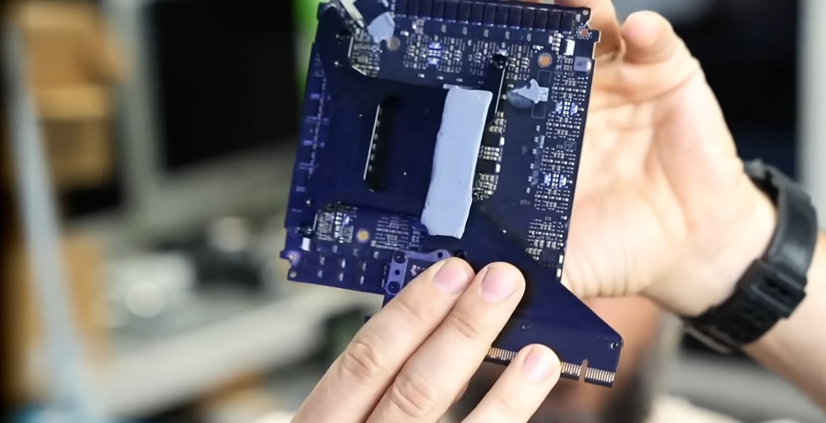

根據影片內容,這張 RTX 5090 FE 是一名玩家在嘗試改裝水冷散熱後發生故障,送交 Northridge Fix 維修。該技師表示,NVIDIA 在 RTX 5090 FE 上採用了不同於以往的設計:顯示卡主 PCB 僅佔散熱器中央的小區塊,而 PCIe 插槽介面與 I/O 端子則以極小的連接器延伸到卡尾,形成極為特殊的布局。
問題就在這個極小的 PCIe 介面的連接器。技師在顯微鏡下展示,該連接器的針腳密集且脆弱,當玩家想重新裝回時,可能不慎折斷與彎曲了部分針腳,導致顯示卡無法運作。雖然 GPU 其他部分並無損壞,但由於該連接器市面上沒有任何替代零件,因此卡片無法修復。
Northridge Fix 批評這樣的結構設計不僅讓維修難上加難,也讓玩家完全無法自行改裝。他直言這是他見過最糟糕的 GPU 設計之一,並建議使用者不要購買 Founders Edition 版本,尤其是有意改裝水冷或拆解的玩家,一旦打開,幾乎就註定要報銷。
