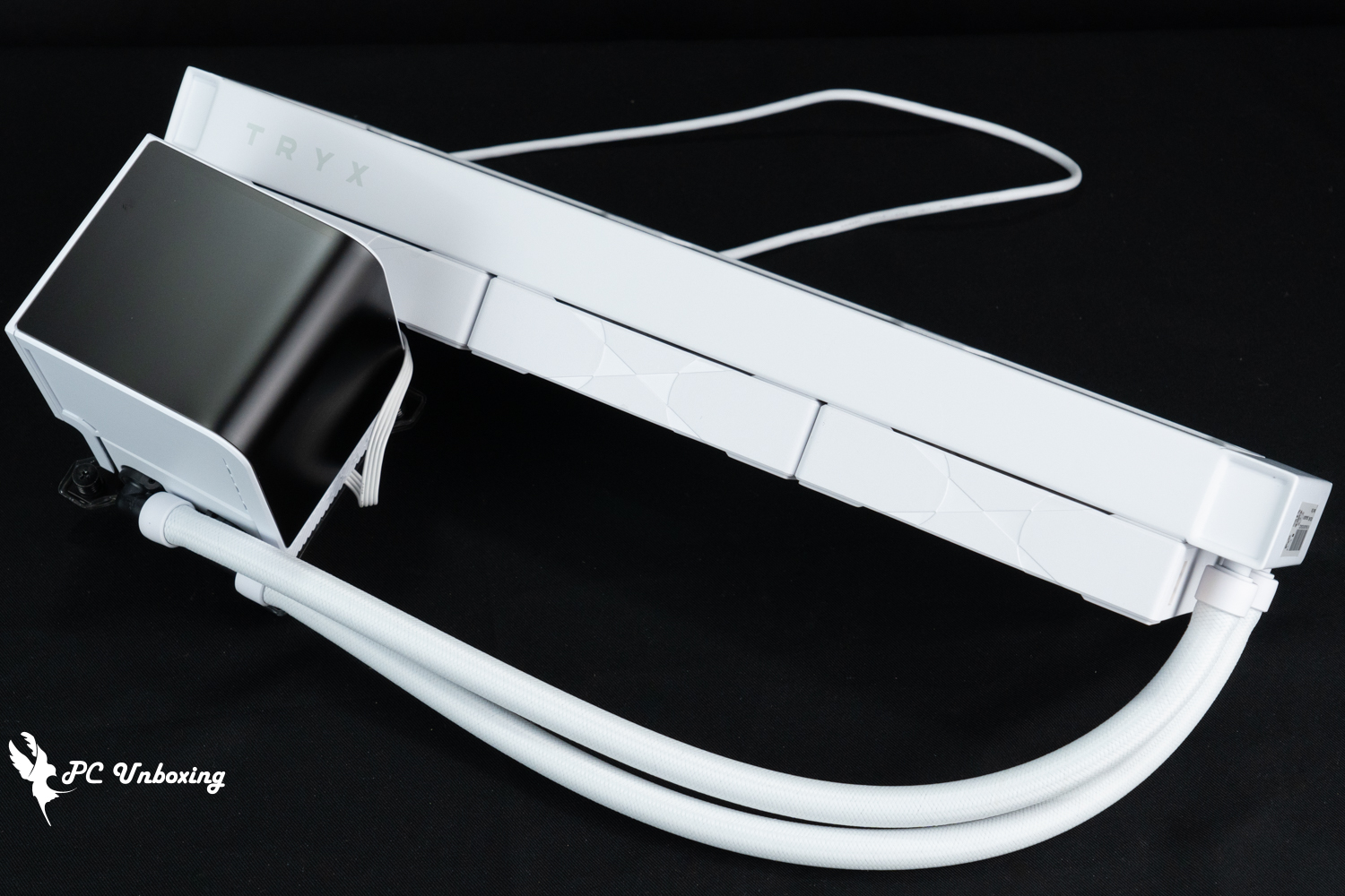

△ TRYX PANORAMA ARGB 360 V2 白色旗艦款一體式水冷。

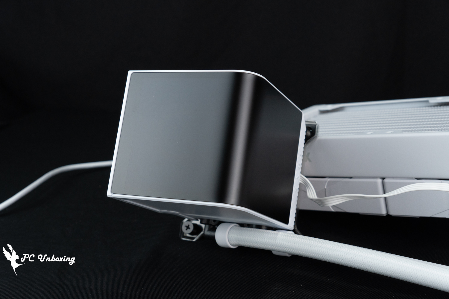

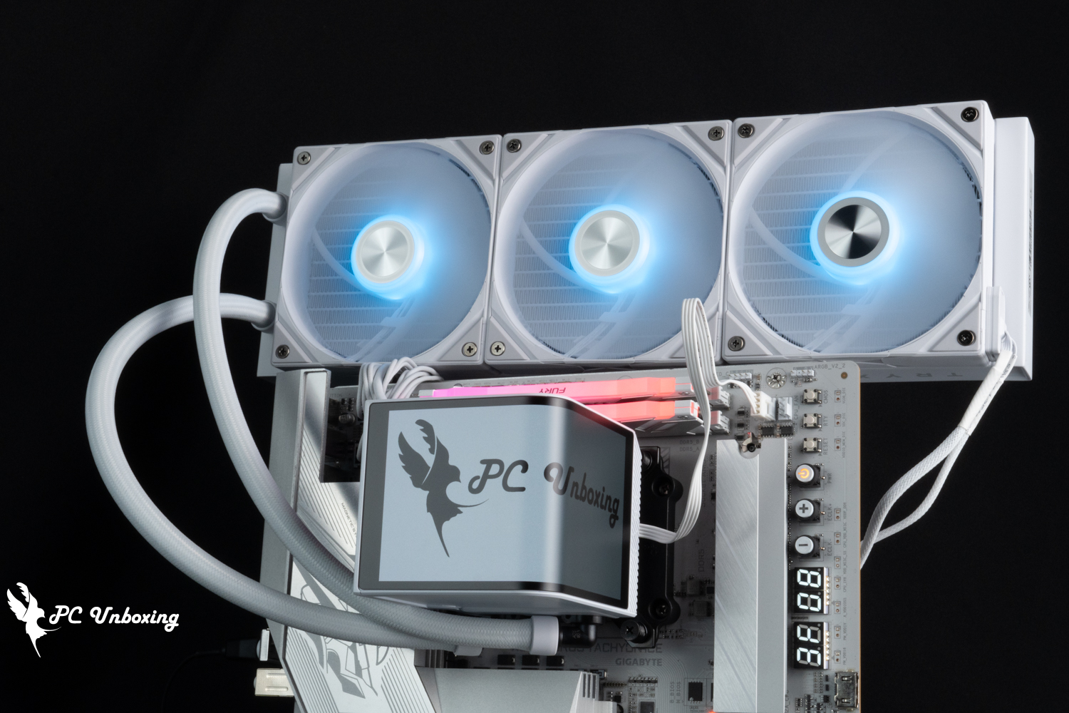

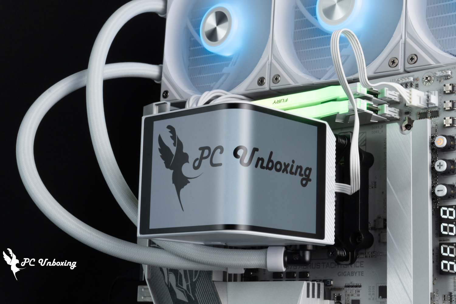

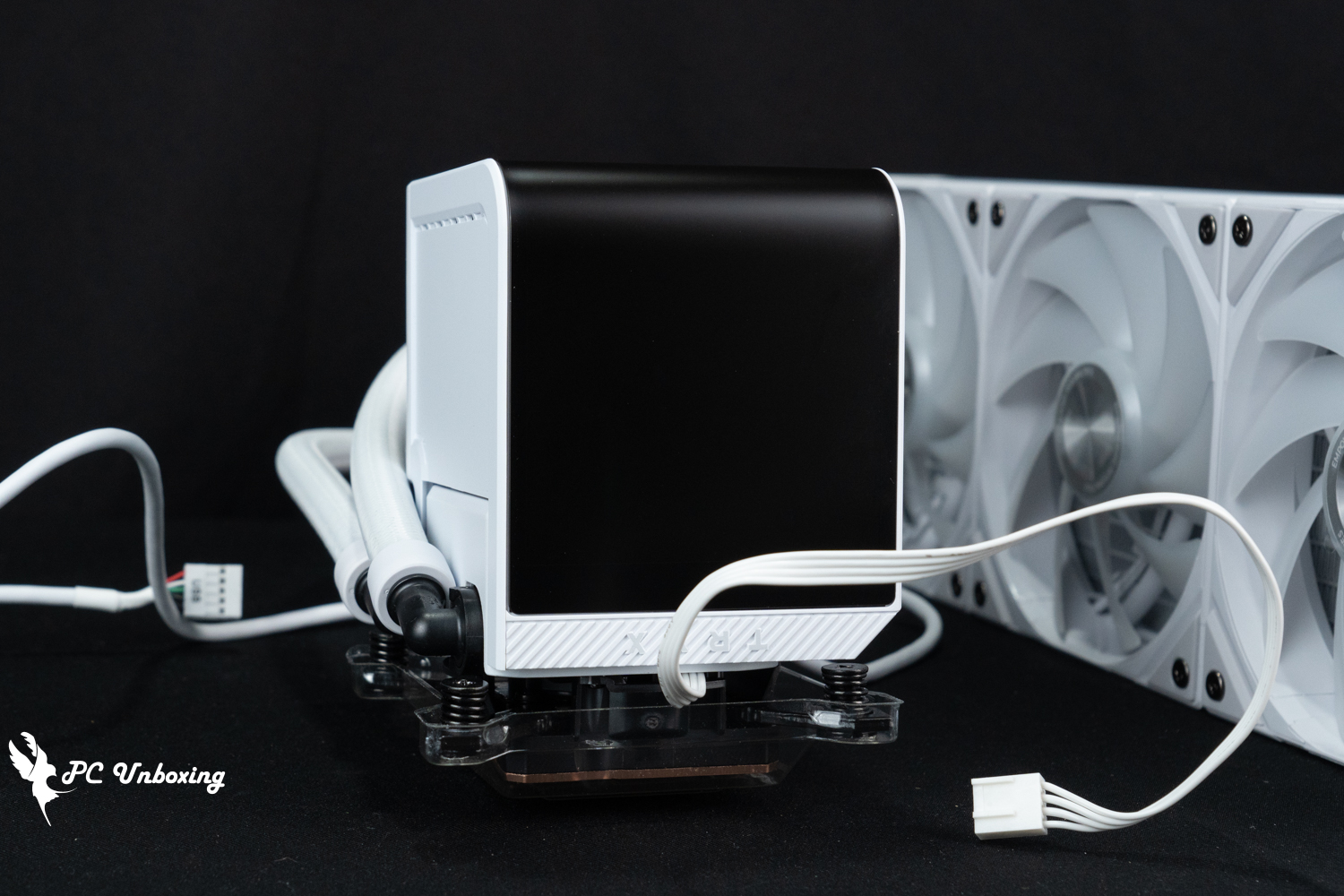

TRYX PANORAMA ARGB 水冷是全球首款內建 AMOLED 曲面螢幕的一體式水冷,磁吸式可拆的 6.67 吋 OLED 螢幕有著 2K 解析度、60 Hz 更新率、400 cd/m² 亮度等顯示規格,小螢幕內透過 USB 2.0 9-Pin 連接 PC 系統,再藉由 KANALI 軟體內進行螢幕顯示自定義設定,以 G2 曲率圓角和三重組層螢幕工藝,達成 3D 立體動畫顯示效果。
曲面螢幕本體使用磁吸式固定搭配金屬觸點,因此安裝在水冷頭上是固定方向無法變換螢幕安裝方向的,若有特殊使用需求則建議搭配軟體來調整顯示畫面進行自定義配合安裝。
包含螢幕安裝後的水冷頭整體尺寸為 118 x 92 x 92 mm,水冷頭整個高度將近會有 12 cm,對於 ITX 小機殼來說屬實非常緊繃了。

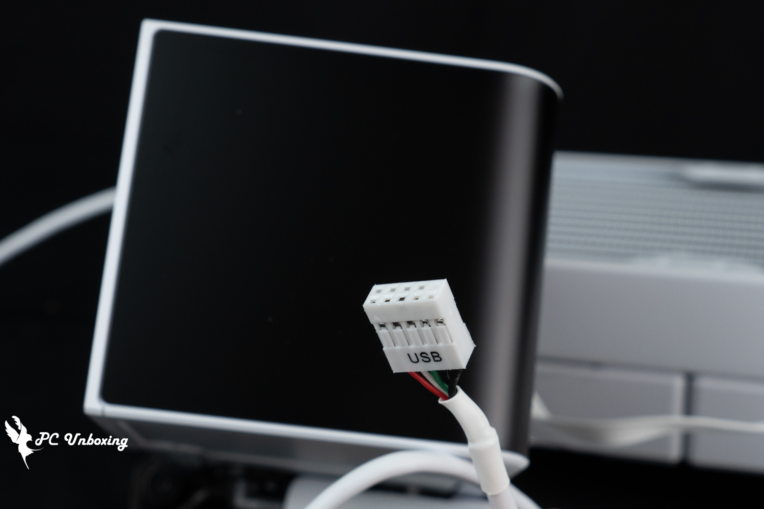

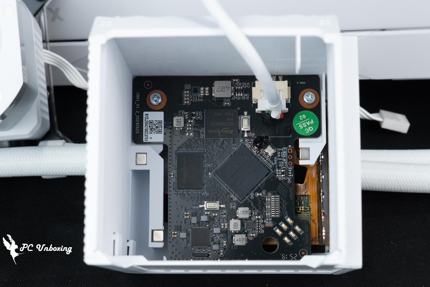

△ 螢幕本身使用 USB 2.0 9-Pin 進行資訊傳輸和供電,需要搭配 TRYX 自家 KANALI 軟體內進行螢幕顯示自定義設定。
△ 螢幕內 PCB 設置,考量到強力磁鐵與金屬觸點設置位置是固定的,因此螢幕放置於冷頭上的方向是固定。

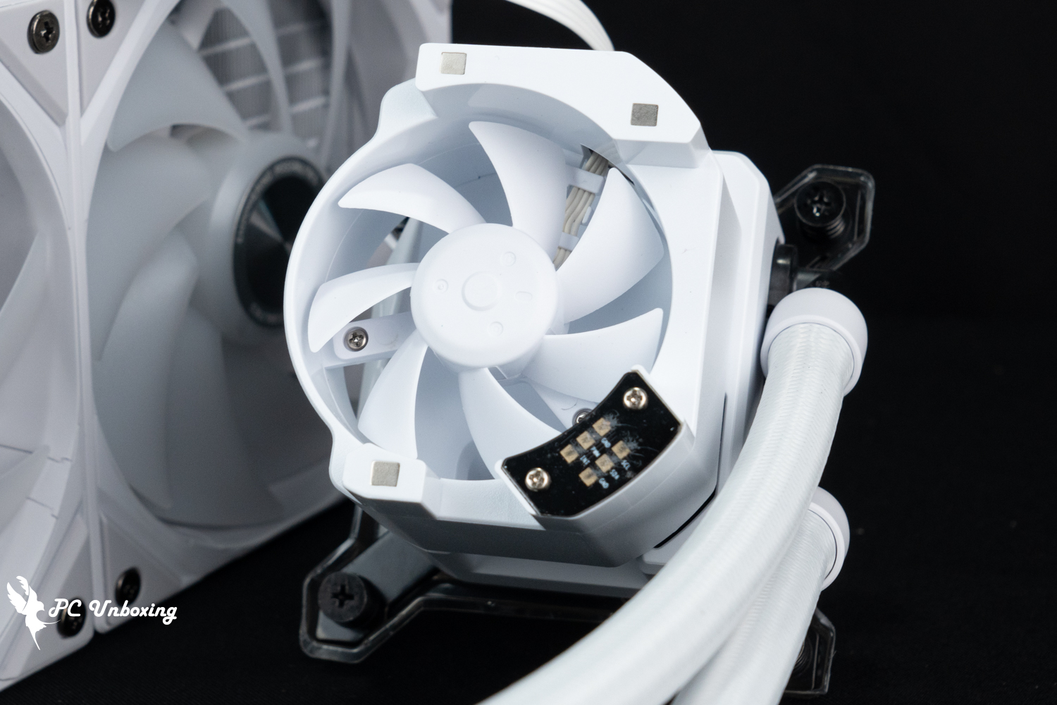

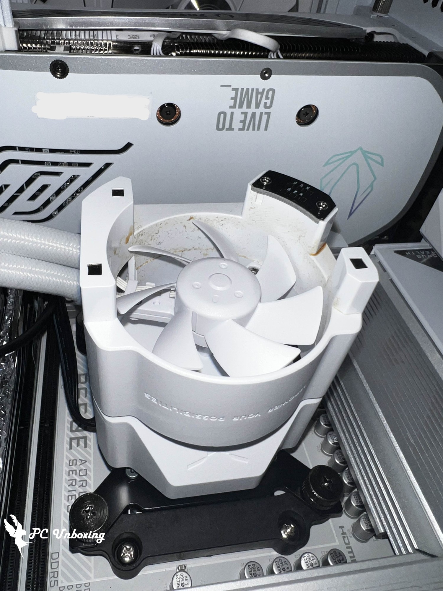

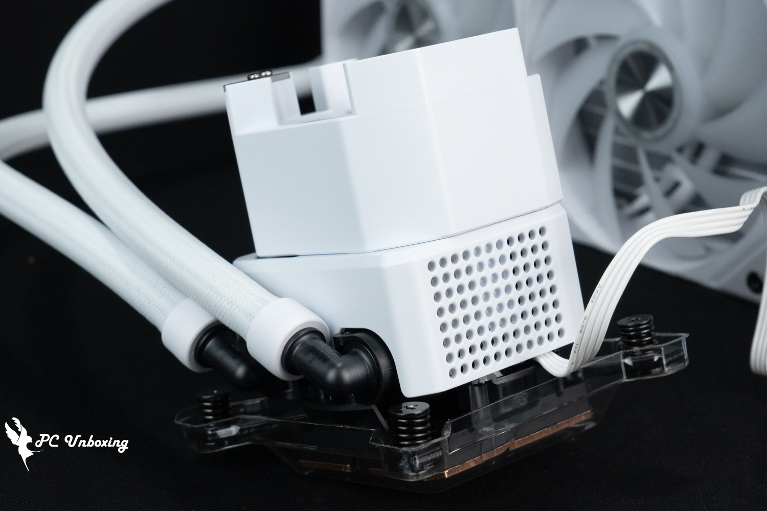

水冷頭 PUMP 與螢幕中間設置有直徑 Ø 6 cm 的 VRM 風扇,透過往下的風流導引協助主機板上 VRM(Voltage Regulator Module) 供電晶片散熱,倘若主機板本身的散熱片規格較差,則可以透過 TRYX PANORAMA ARGB 360 上面的這個 VRM 風扇,來獲得更多散熱風流以穩定處理器多核心性能發揮空間。
但筆者於去年有在國外論壇看到有使用者回報,該水冷 VRM 風扇使用一陣子過後會有噴油的情況發生,筆者不確定這個問題原廠後續是否有改善,但倘若有發生類似的狀況,建議可以尋求販售代理商客服回報處理。
VRM 風扇直接透過 Asetek Gen8 V2(8.5)_代號 Emma V2 水泵的 PWM 4-Pin 供電,僅需與水泵 PUMP 共用一條供電線材即可,無需額外另接線材進行供電。
△ 直徑 Ø 6 cm 的 VRM 風扇,為主機板供電區塊進行散熱,並與水泵共用供電線材無需額外占用供電插槽。
△ 去年國外有幾起 VRM 風扇噴油狀況,也許新批次已經改善,若有問題請隨時洽詢售後客服(網友提供圖片)。

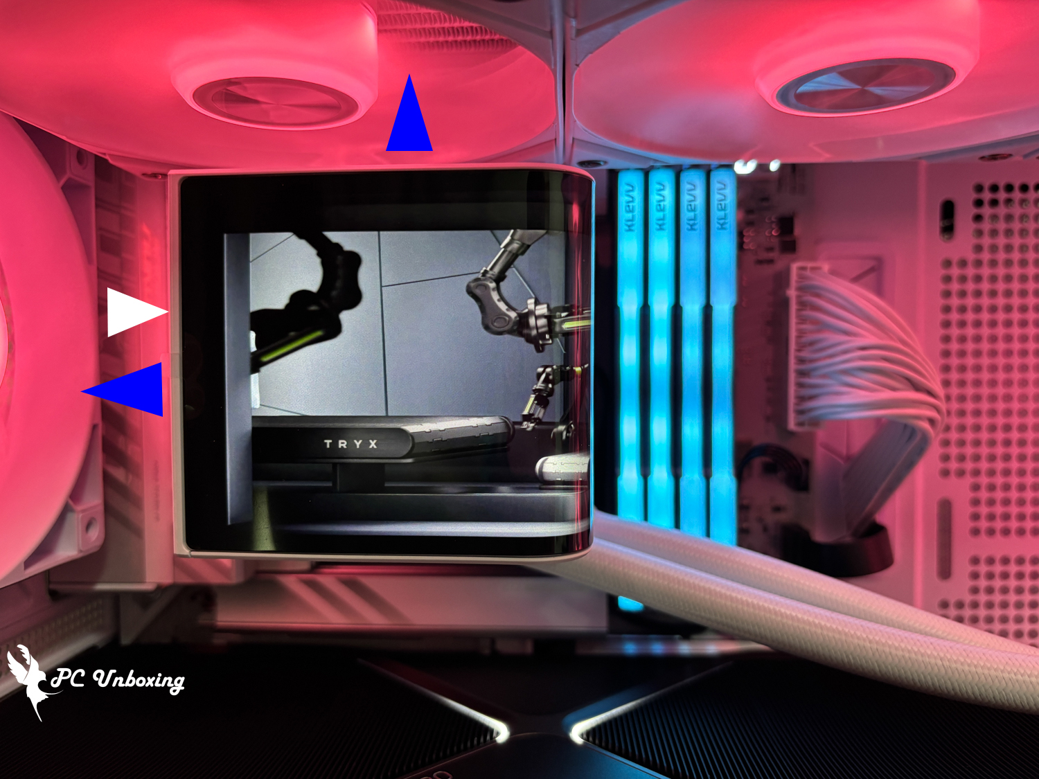

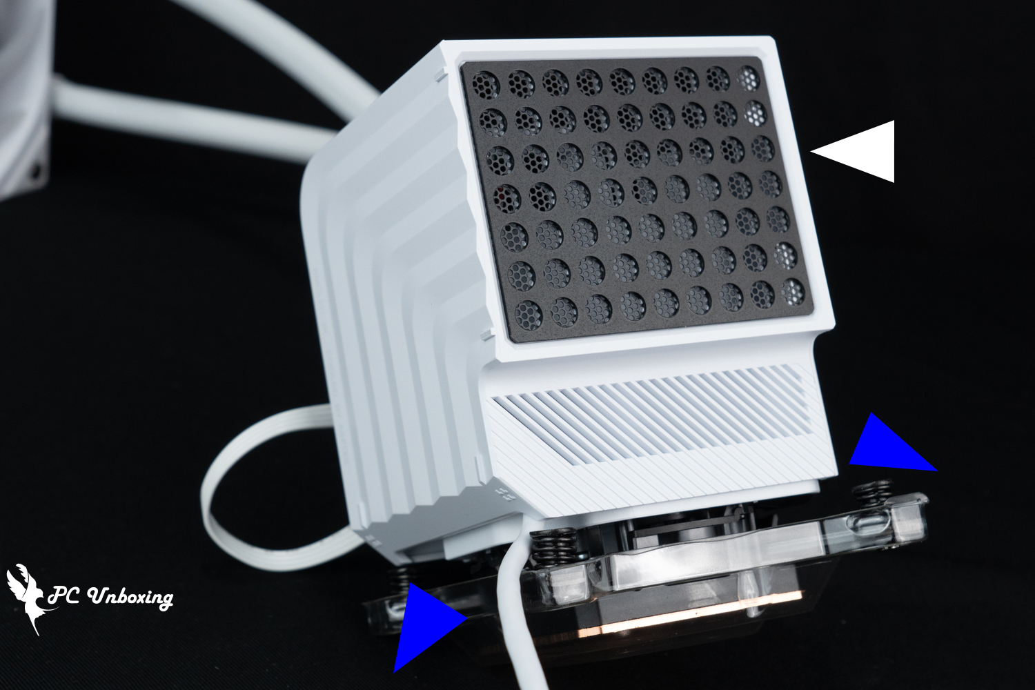

風扇風流方向從機殼後方排風風扇安裝位置方向,黑色網孔處進風(白色箭頭處),接著從同方向下方的斜角開孔處以及機殼上方處出風(深藍色箭頭處),為常規主機板的「ㄏ」字形 VRM 設置區塊進行主動式散熱,但進風跟機殼常見後方排風扇設置位置同一個區塊,VRM 風扇是否能夠搶風搶贏風量規格更強的後方風扇呢?這就留給其他人去驗證了。
礙於水冷管與螢幕設置所帶來的方向限制,所以出風方向無法達成三向或是全方位出風,只能留給主機板 VRM 設置區塊獨佔此福利,DDR5 記憶體與 SSD 默默流淚。
△ VRM 風扇風流方向,白色為進風;深藍色為出風方向。
△ 通常主機板實際安裝於機殼上的風流示範,感謝「巴哈姆特達人_杜甫」提供裝機照片使用,他也寫了一篇開箱大家可以同步參考。
△ 在水冷管朝下安裝,面對水冷頭 VRM 風扇的視角下,水冷頭的左邊與上方設有出風風流坡道。
△ 水冷頭下方與右側礙於水冷管與螢幕設置所帶來的方向限制,因此沒有出風規劃。

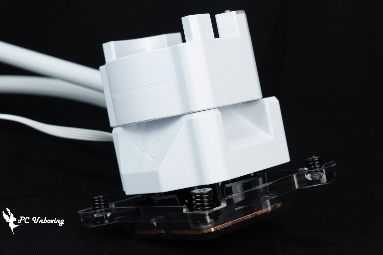

TRYX PANORAMA ARGB 360 使用 Asetek Gen8 V2(8.5)_代號 Emma V2 水冷方案,水泵最大轉速為 3600 ±10% RPM,透過 PWM 4-Pin 接口供電線材為水泵 PUMP 供電,該水冷相容安裝 Intel 平台的 LGA 1851/1700/1200/115X 腳位主機板安裝,以及 AMD 的 AM5 / AM4 腳位平台安裝。

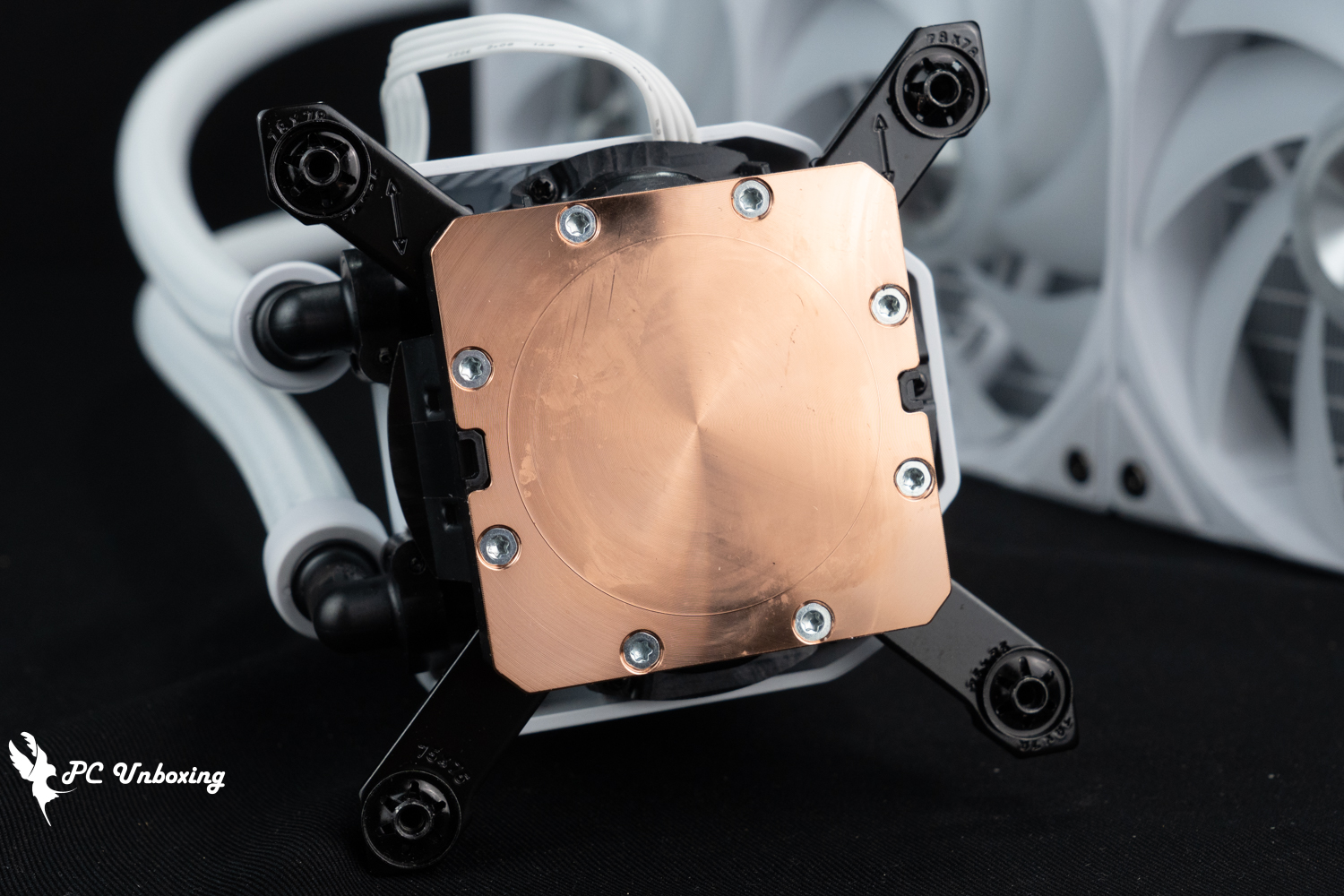

若是全新狀態下,TRYX PANORAMA ARGB 360 水冷頭銅底接觸面會有預塗 α-01 散熱膏,但因為筆者拿到是別人已經開箱過的,所以已經被別人用掉了。
Asetek Gen8 V2(8.5)_代號 Emma V2 水冷方案的扣具,有針對 Intel Core Ultra 200 系列處理器 (Series 2) 的發熱點偏移狀況去規劃扣具偏移設計,能在不更換扣具情況下,讓 Core Ultra 200 系列處理器平台使用上散熱效果略好一點。
△ 微凸水冷頭銅底接觸面,全新狀態下會有預塗散熱膏,但筆者的已經被別人使用過了,畫面中為非全新狀態。

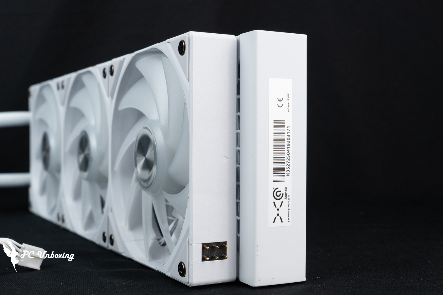

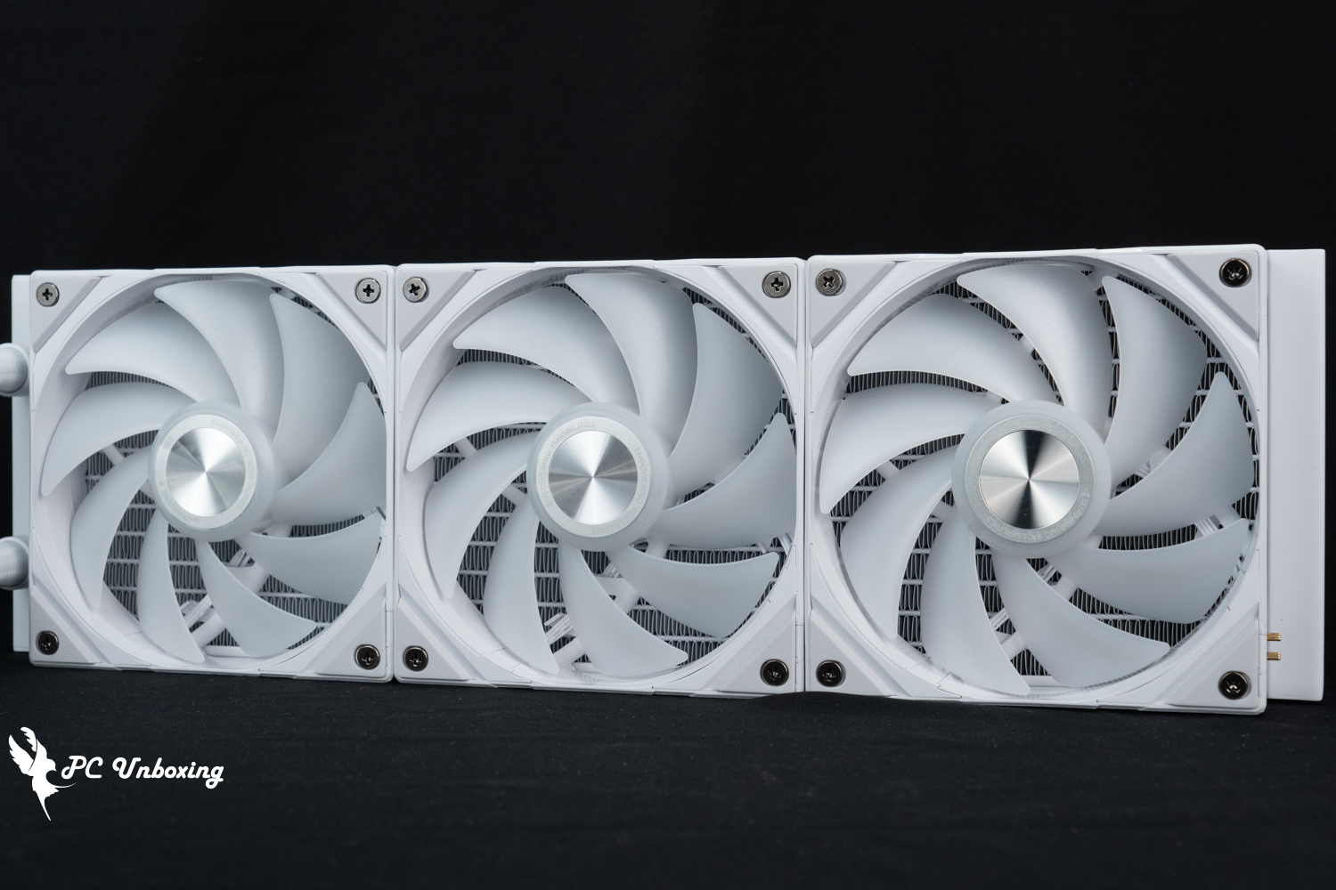

水冷預裝的三個水冷排風扇為 TRYX ROTA SL ARGB 風扇,風扇燈珠為 ARGB Gen 2 版本,可以在軟體內設定個別燈珠的燈光效果,風扇本身尺寸為 120 x 120 x 25 mm,最大轉速可達 1850 RPM ± 10%,標榜最大風量為 65.64 CFM;最大風壓則是 2.49 mmH₂O,最大噪音值標榜為 ≤28.87 dB(A)。
風扇透過單根磁吸線材轉出的 5V 3-Pin ARGB 以及 PWM 4-Pin 完成燈控供電與風扇轉速供電,三個風扇本身透過特規插槽觸點與附贈特規線材直接實現一線三接完成供電和控制,實際使用下來磁吸式線材安裝非常方便而且手感很有趣。

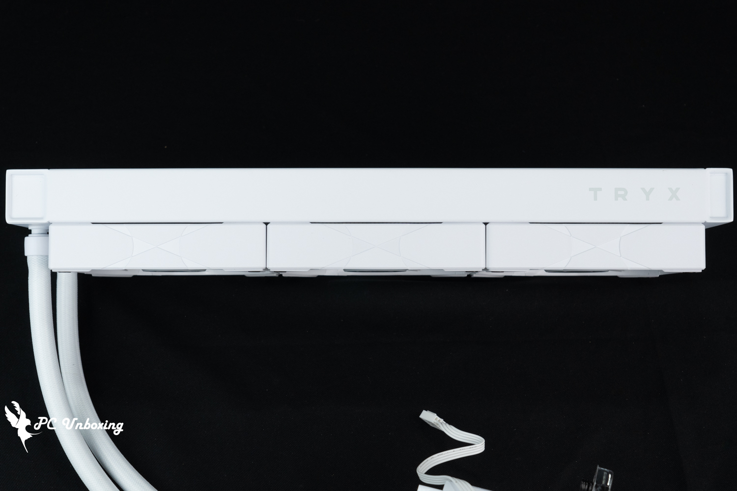

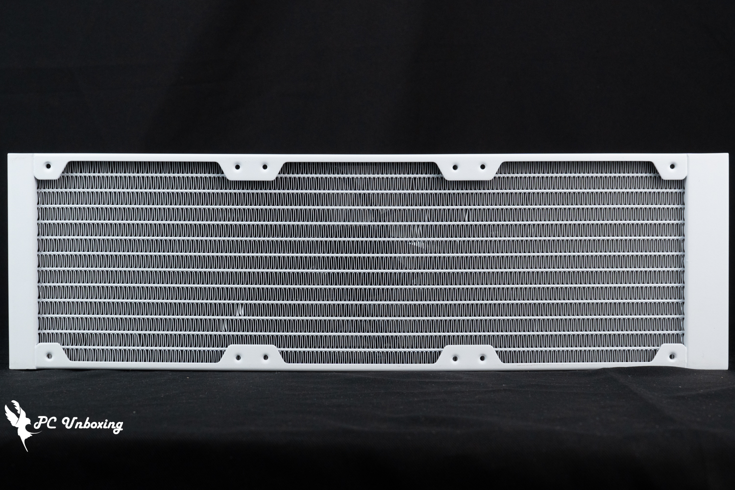

水冷管長度為 410 mm 並可以使用配件盒中的魔鬼氈束線帶,協助走管整理提升美觀分數,而水冷排尺寸為 399.5 x 120 x 30 mm,水冷排使用較厚的 30 mm 在安裝相容性需要注意整體厚度使用空間。
△ 水冷排尺寸為 399.5 x 120 x 30 mm,冷排加上風扇的總厚度為 52 mm。
△ 單波水冷排。

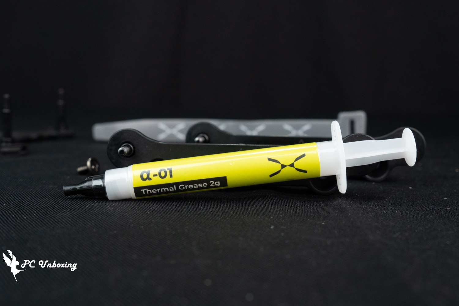

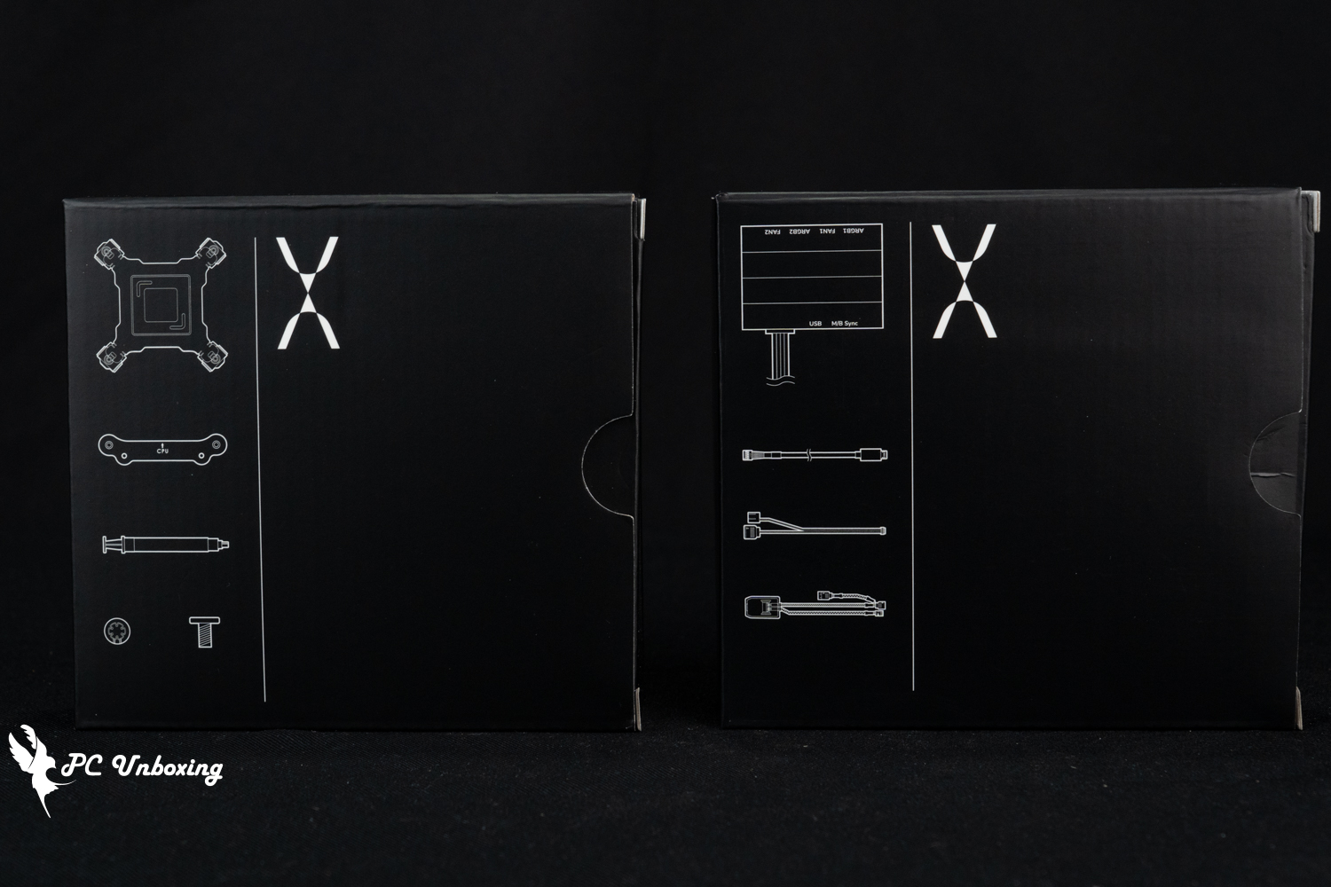

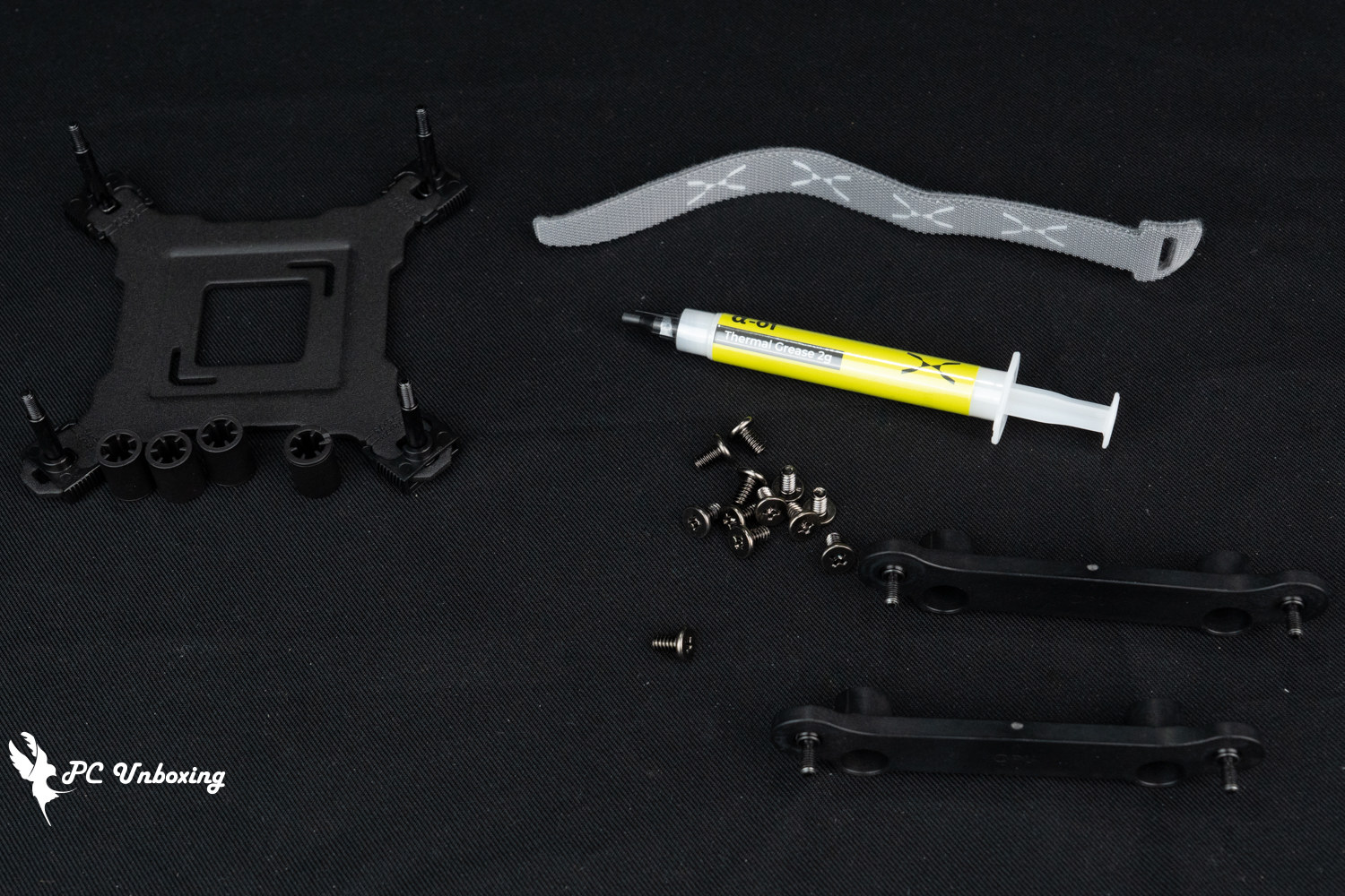

配件和分成兩盒分裝,其中一盒水冷盒內配件附贈了:Intel 扣具安裝背板、AMD 安裝扣具組、α-01 散熱膏 2 g、水冷排短螺絲十二根、魔鬼氈束線帶。
△ 水冷配件分兩盒包裝。
△ 第一盒配件一覽。
△ AMD 平台安裝扣具,要注意箭頭要朝 CPU 擺放。

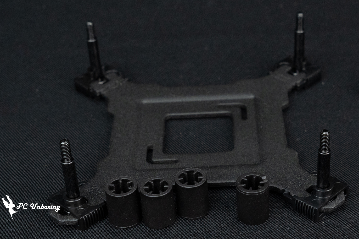

△ Intel 平台安裝扣具組以及套筒。
△ 額外附贈 α-01 散熱膏 2 g。

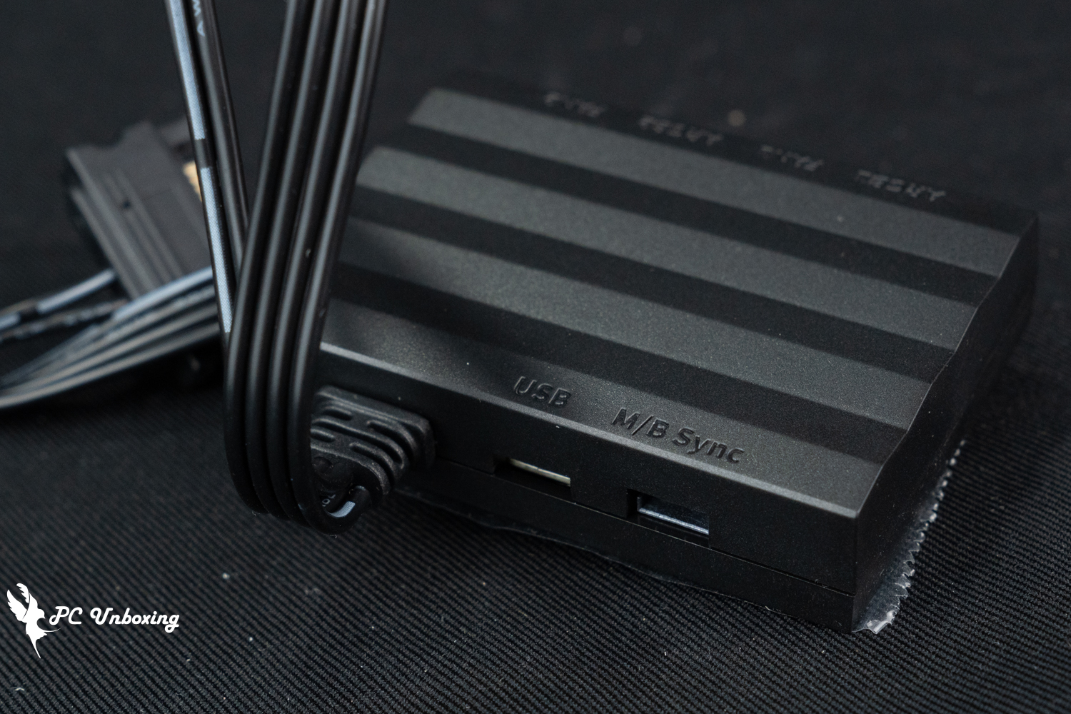

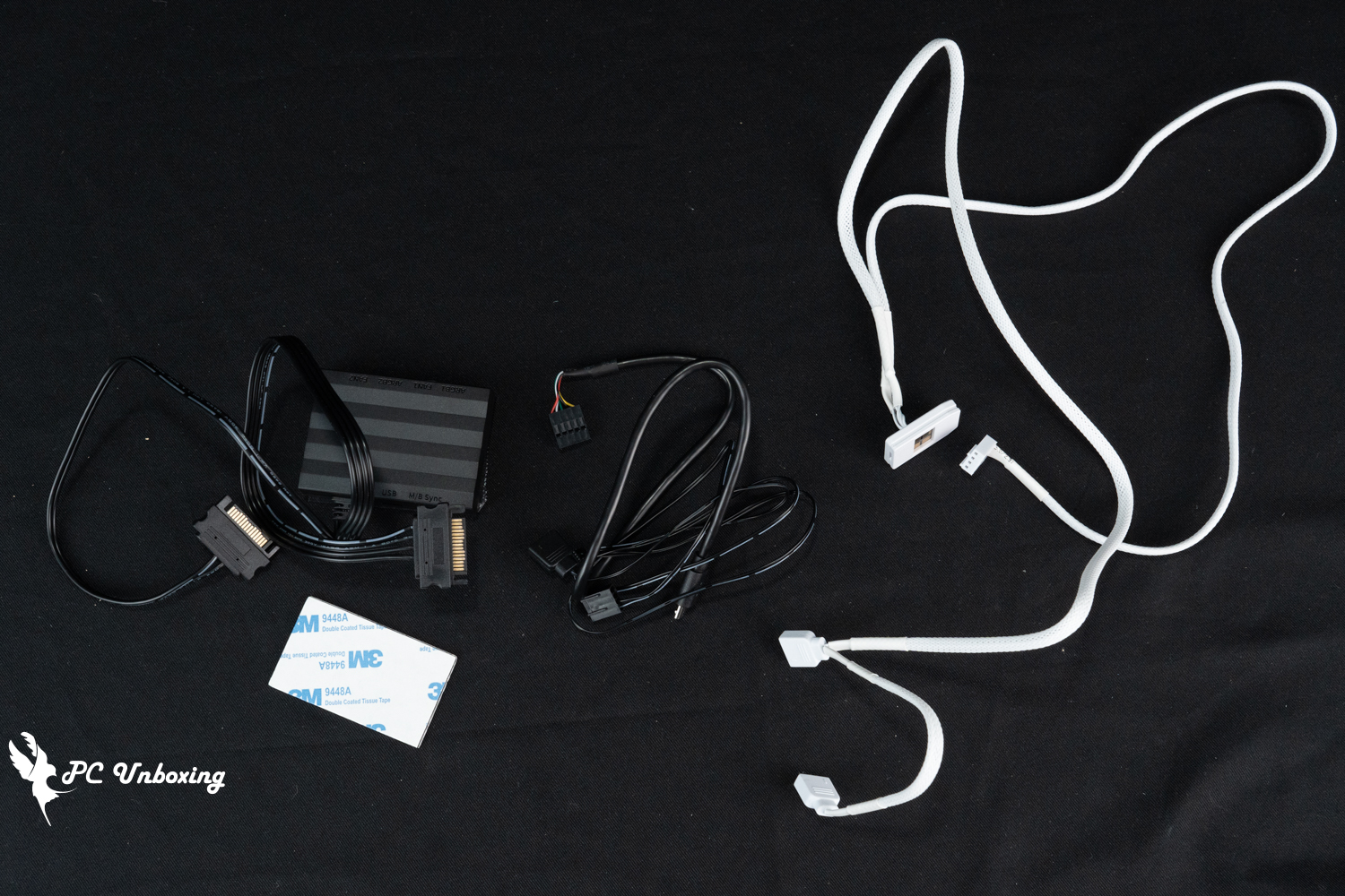

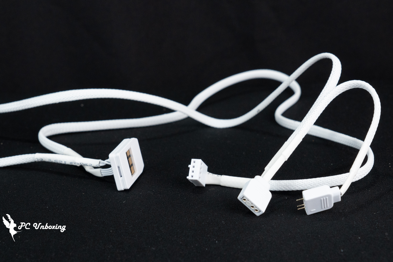

另一盒水冷盒內配件附贈了:控制器、控制器連接主機板線材、風扇磁吸式線材、控制器背膠貼片。
實際使用上水冷可以直接把相關線材直接連接到主機板上使用,並非一定要使用控制器才能使用,根據使用需求再來決定是否要搭配控制器即可。
△ 另一盒內容物一覽。

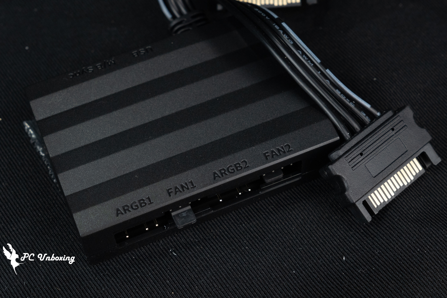

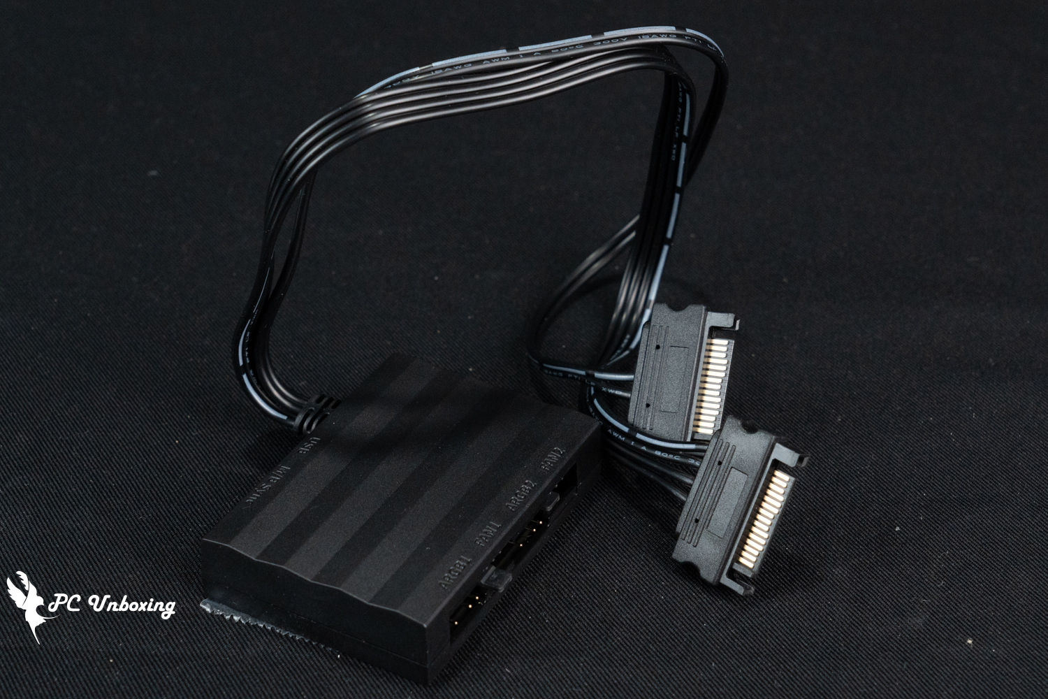

△ 控制器需要兩個 SATA 供電接頭。
△ 控制器一邊有著兩組 PWM 4-Pin、5V 3-Pin ARGB 插槽。

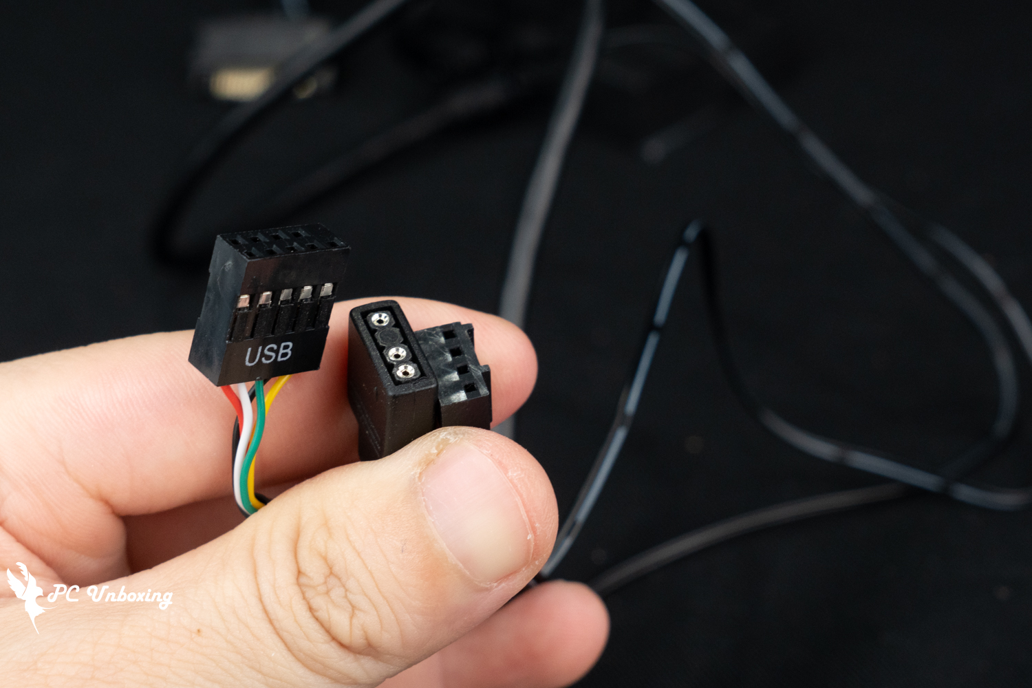

△ 另一邊則是 USB 連接線材埠與主機板連接線材埠。
△ 控制器連接主機板相關線材的接頭。

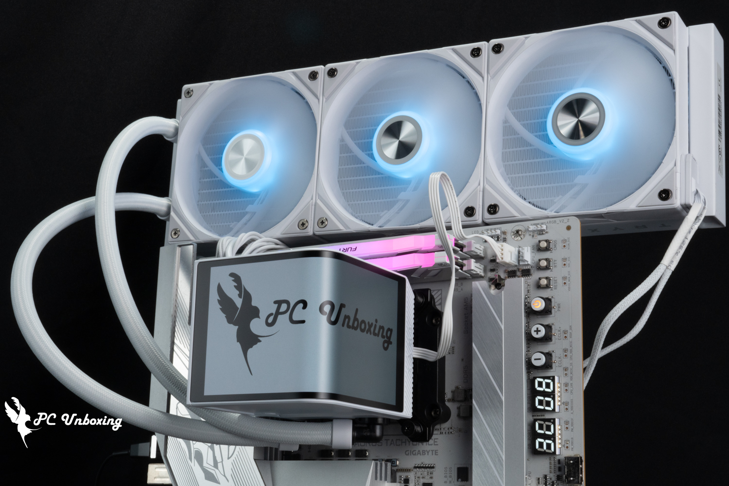

TRYX PANORAMA ARGB 360 一體式水冷燈光效果展示

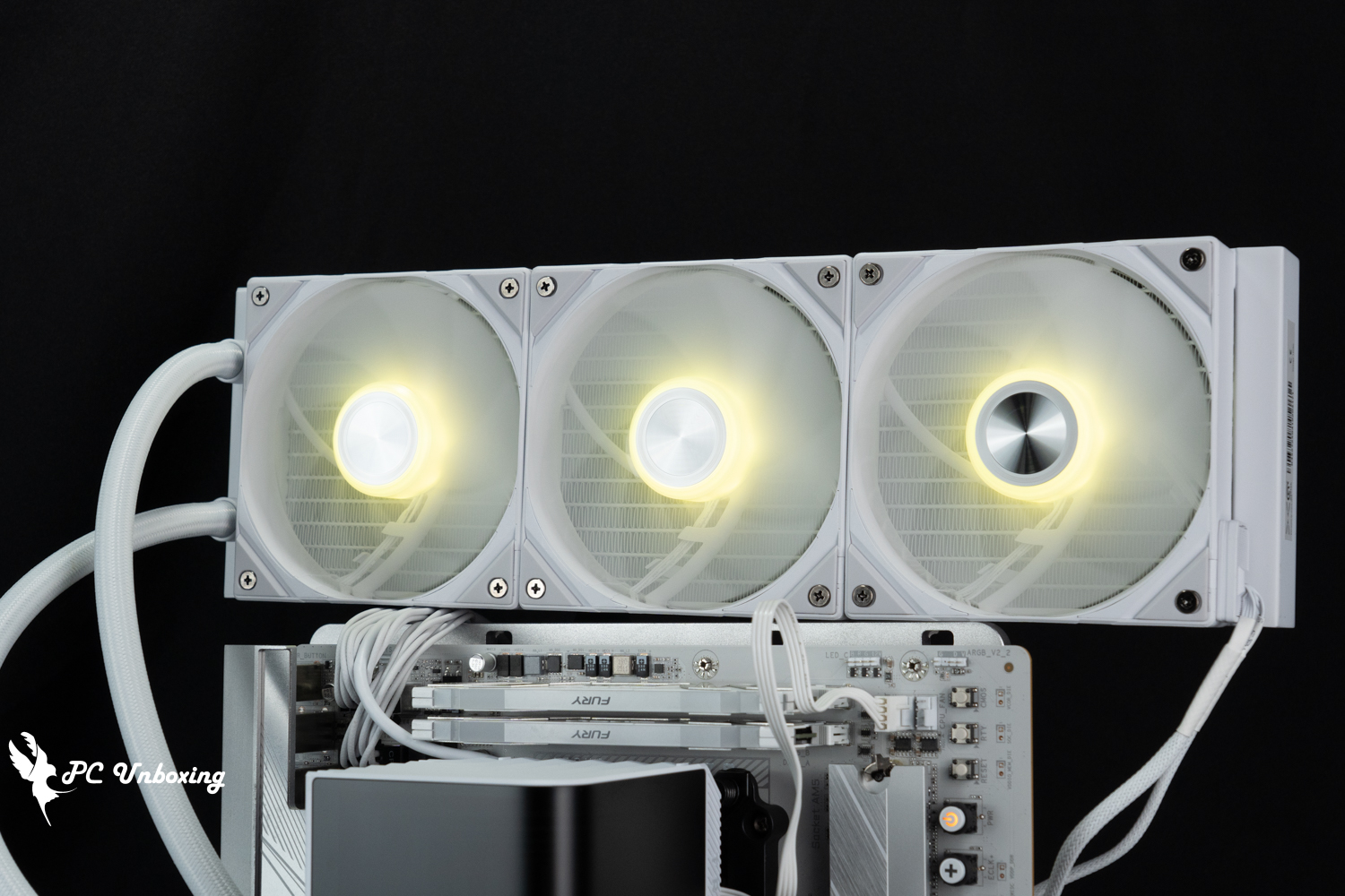

接著上機通電展示 TRYX PANORAMA ARGB 360 一體式水冷的燈光效果給大家參考。
△ 風扇燈效展示。

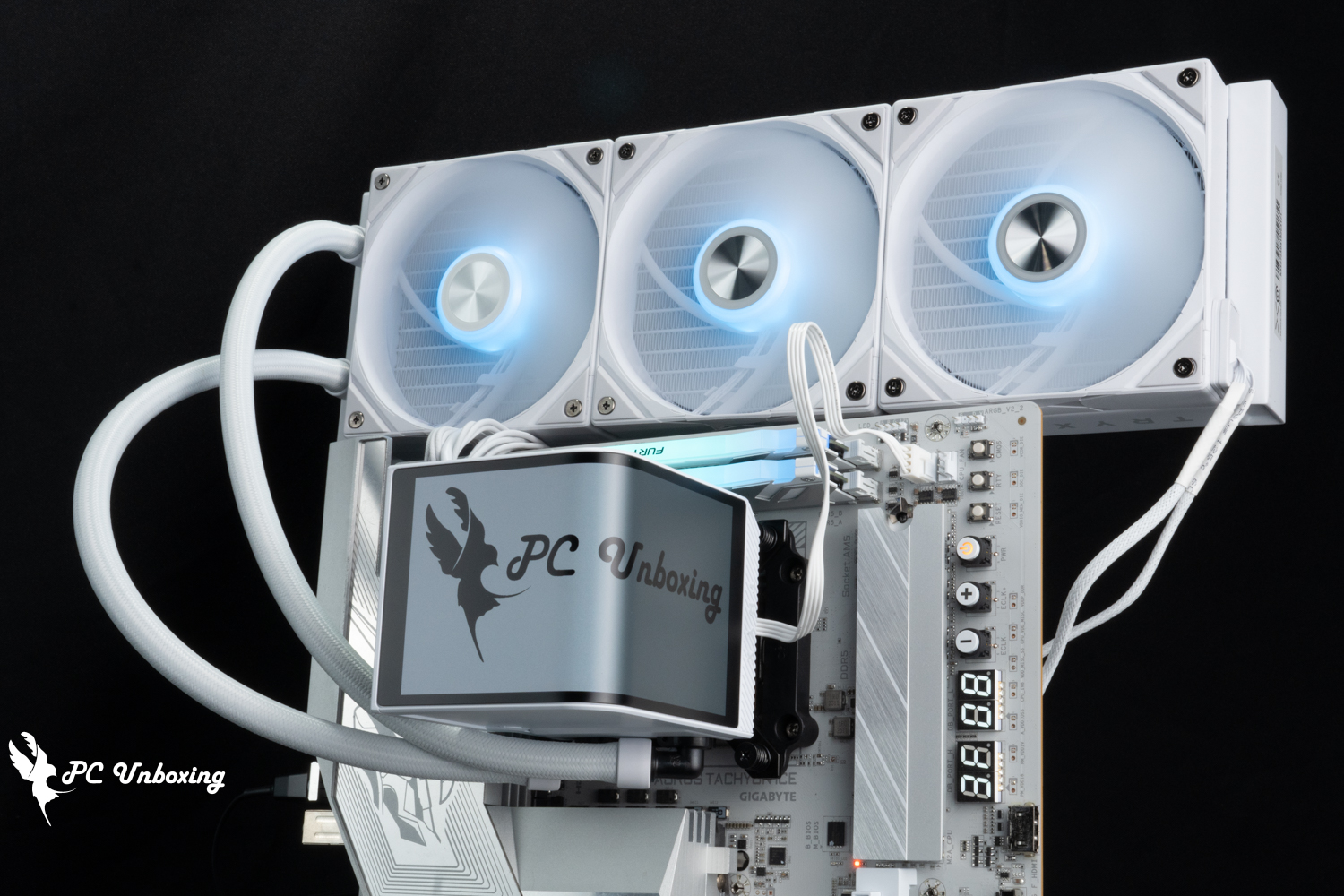

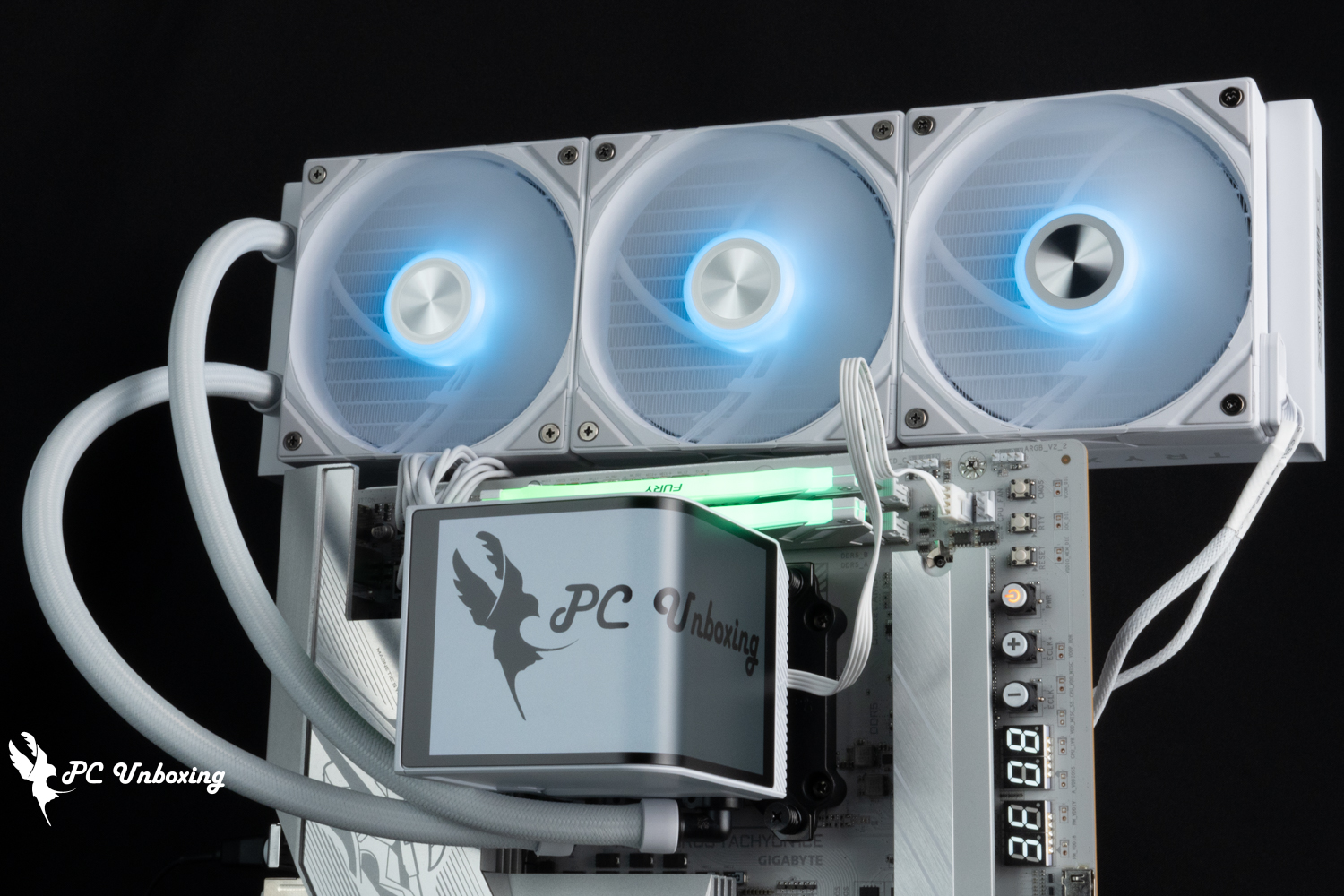

△ TRYX PANORAMA ARGB 360 一體水冷整體燈效展示。

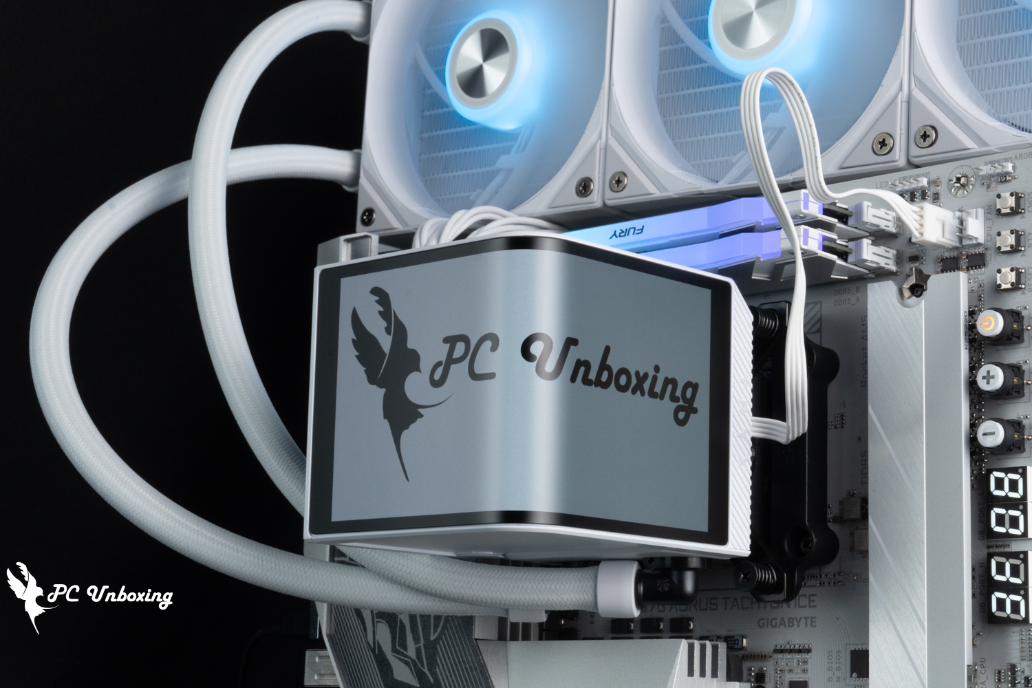

△ 曲面水冷頭的 G2 曲率圓角展示。

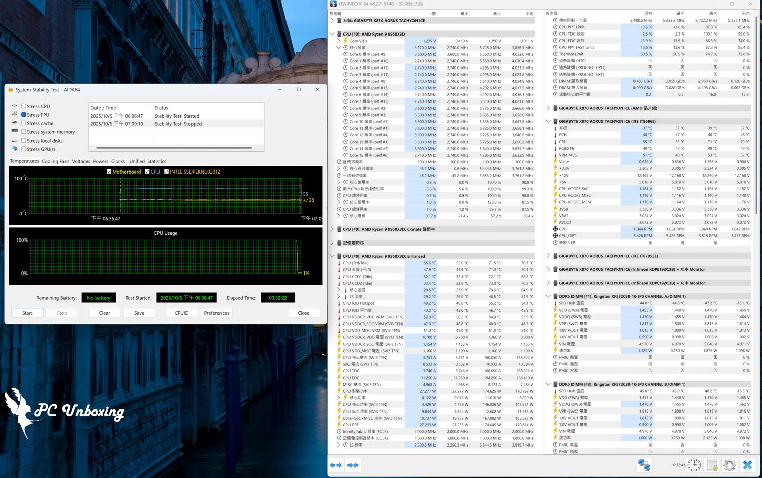

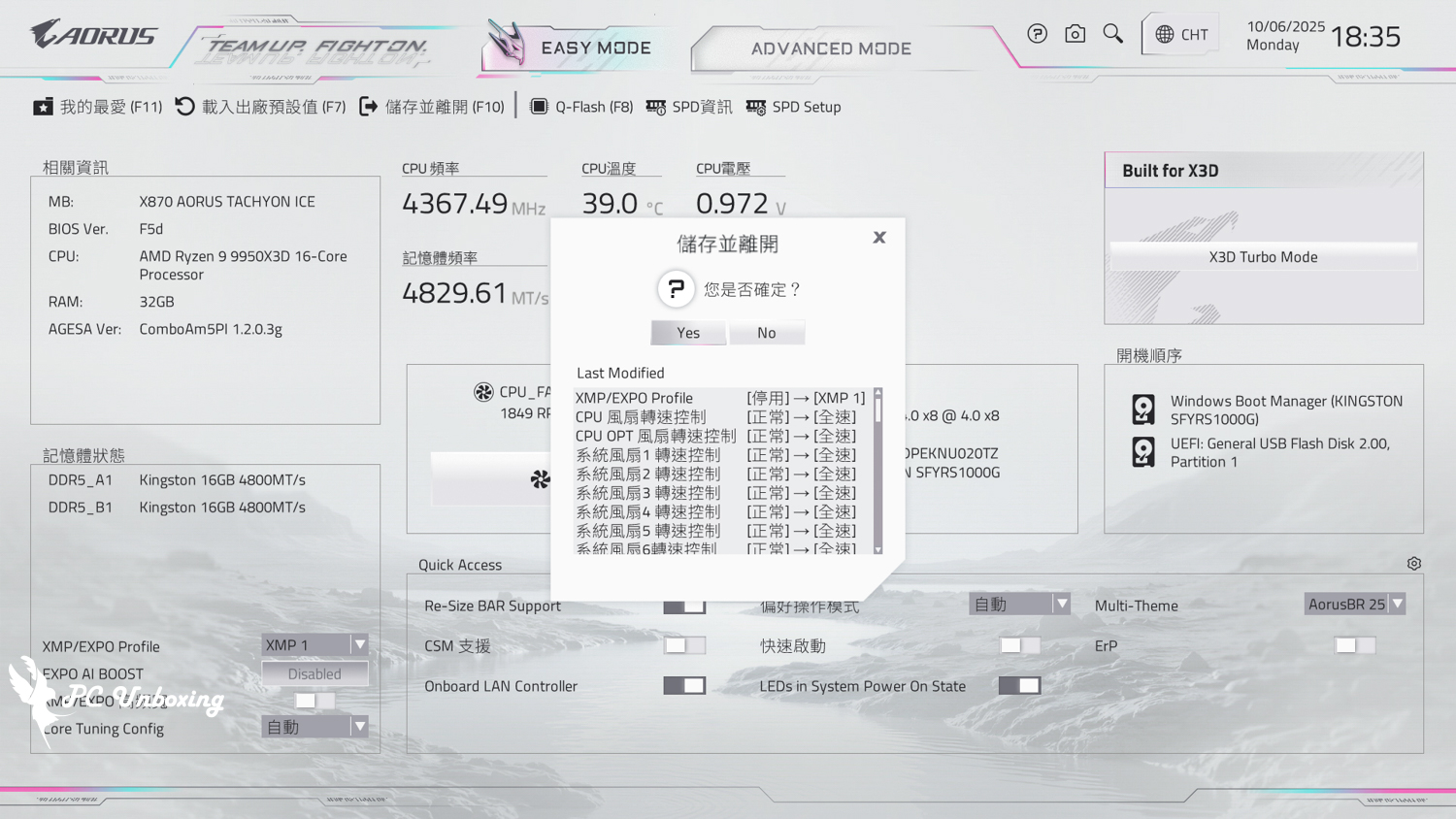

筆者將主機板的 BIOS 版本更新至 F5d 版本,並以這張主機板預設設定來進行測試,其餘設定:Profile 1_on、風扇轉速_全速,測試場景為 26 °C 密閉房間內進行實際測試,因普通房間的環境溫度難以控制所以僅供參考。
在處理器超頻相關設定為 AUTO 情況下,AMD Ryzen 9 9950X3D 於三十分鐘的 AIDA64 FPU 中,CPU 溫度最高溫度來到 71 °C;CPU (Tctl/Tdie) 最高溫度來到 71.5 °C、CPU 封裝最大功耗為 174 W。
- AIDA64 FPU_30 Minute
- CPU 溫度是由插槽中的二極體測量內部(核心)或外部(外殼)溫度,但無法準確知道測量到的是內部還是外部溫度,大多數監控軟體都是以該項目來顯示 CPU 溫度。
- CPU (Tctl/Tdie) 溫度是晶片中 CPU 感測器的實際最高溫度。
△ AIDA64 FPU 測試截圖。

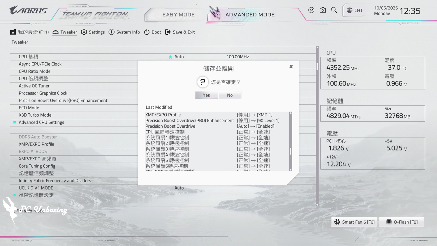

測試過程統一於 BIOS 內將全部的風扇插槽轉速設定於全速運轉,且額外將 PBO(Precision Boost Overdrive) 設定為 Enable 啟用,並將 Precision Boost Overdrive Enhancement 設定為 90 Level 1,來加強處理器負載能力以此對 VRM 施加壓力。

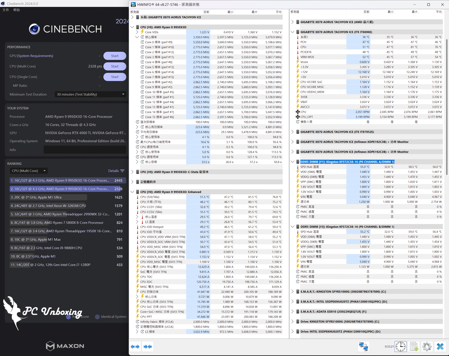

首先進行三十分鐘的 Cinebench 2024 多核心測試,並透過 HWiNFO64 收集並紀錄測試過程中主機板 VRM MOS 與 DDR5 記憶體 SPD 的最高溫度。
使用沒有 VRM 風扇的 LIAN LI GA II Trinity SL-INF 360 在軟體中,記錄到的 VRM MOS 最高溫度為 57 °C;兩根 DDR5 記憶體 SPD Hub 最高溫度為 59 °C。
自帶有 VRM 風扇的 TRYX PANORAMA ARGB 360 在軟體中,記錄到的 VRM MOS 最高溫度為 56 °C;兩根 DDR5 記憶體 SPD Hub 最高溫度為 58.2 °C。
△ 普通 360 水冷進行三十分鐘的壓力測試後的溫度截圖。
△ 自帶有 VRM 風扇的 TRYX PANORAMA ARGB 360 水冷進行三十分鐘的壓力測試後的溫度截圖。

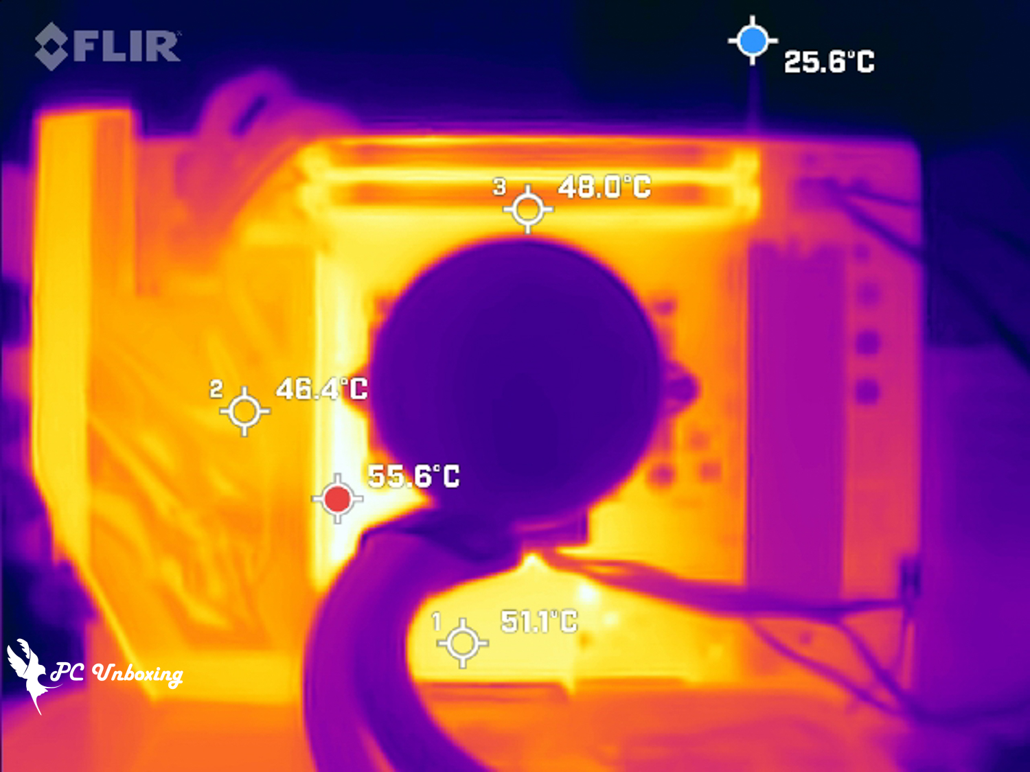

在進行上述的三十分鐘 Cinebench 2024 多核心測試時,使用 FLIR ONE PRO 熱像儀,來觀看主機板 VRM 和 DDR5 記憶體散熱片的表面溫度,來看看 TRYX PANORAMA ARGB 360 一體式水冷上的 VRM 風扇是否有用,在測試前有先將主機板上的磁吸式飾片移除確保不受影響。
在安裝沒有 VRM 風扇的 LIAN LI GA II Trinity SL-INF 360 進行測試時,最靠近水冷頭的 DDR5 記憶體背面最高溫度為 48 °C,而畫面左半邊的 VRM 散熱片表面溫度為 46.4 °C,下半部沒有吃到冷頭風流的 VRM 散熱片表面溫度為 51.1 °C。

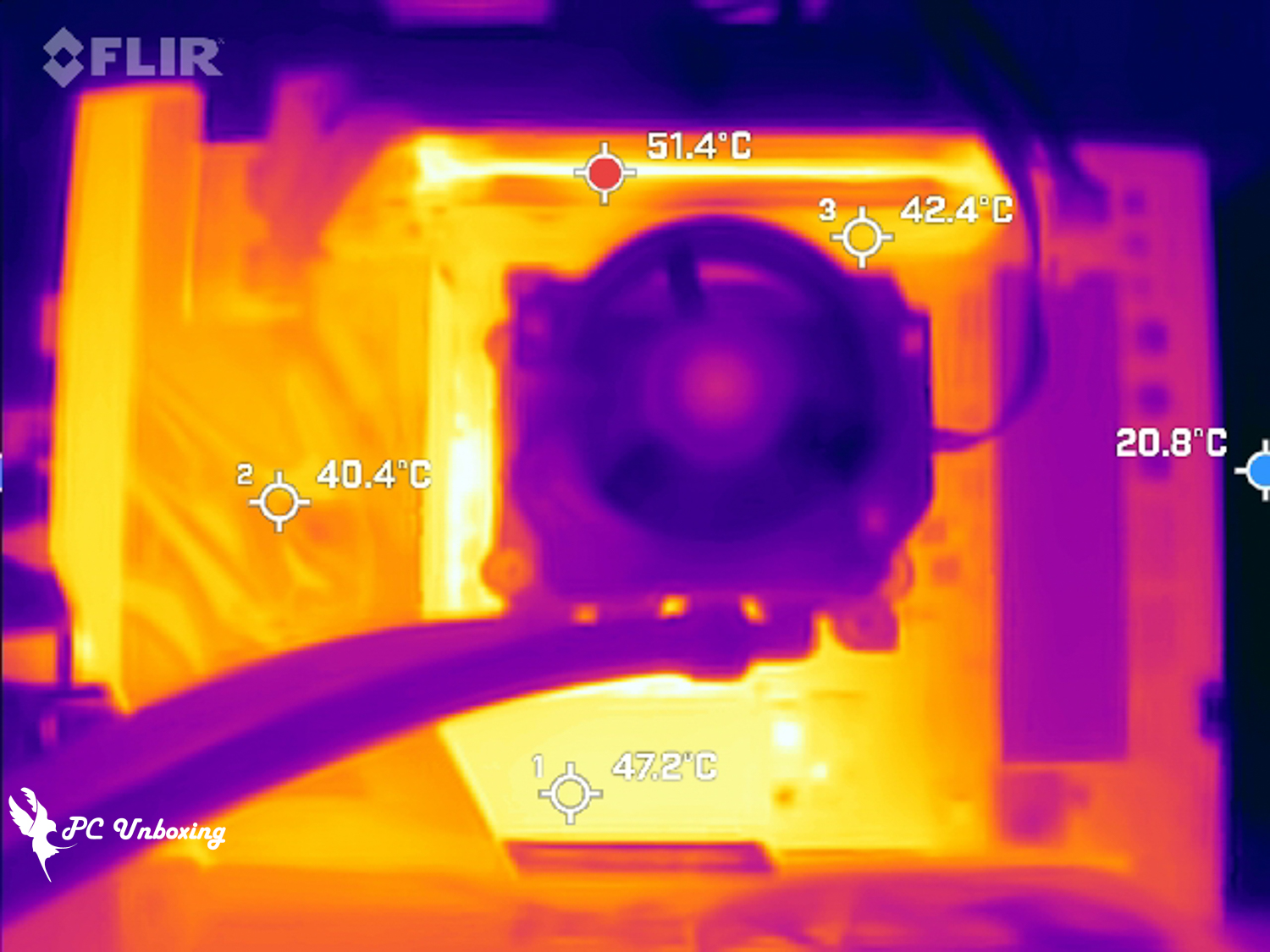

接著暫時移除螢幕讓熱像儀比較好觀測,最靠近水冷頭的 DDR5 記憶體背面最高溫度為 42.4 °C,而畫面左半邊的 VRM 散熱片表面溫度為 40.4 °C,下半部沒有吃到冷頭風流的 VRM 散熱片表面溫度為 47.2 °C,暫時移除螢幕的時候散熱效果似乎較好一些。
