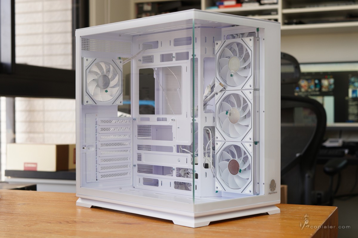

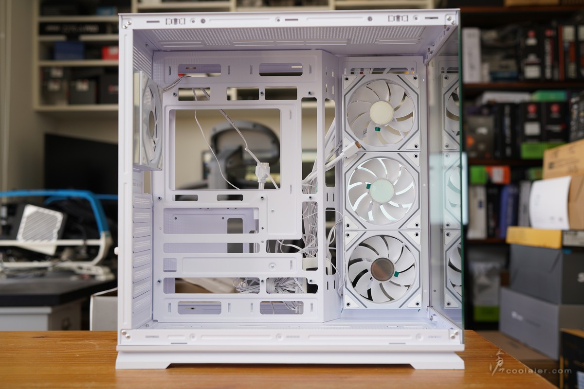

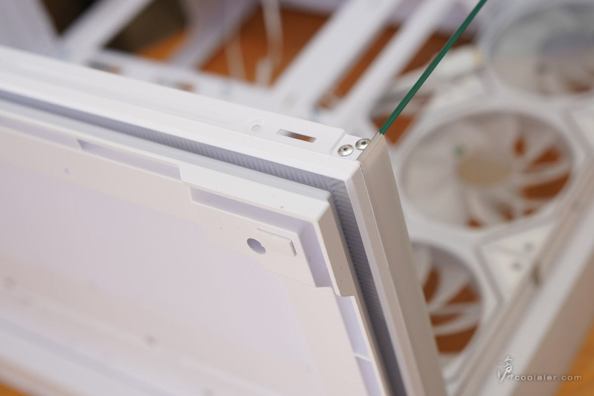

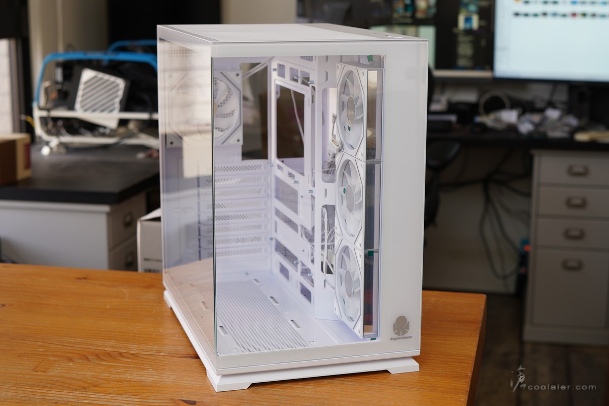

SAK280 白色版,整體內外白化設計,採用目前常見 270 度海景房,側板與面板採用透亮玻璃,內部清晰。另外可以看到機身與腳墊之間搞了個內凹設計,原本以為只是為了造型立體,沒想到內側還藏了燈條。

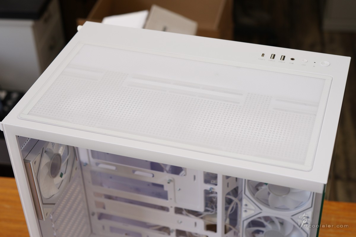

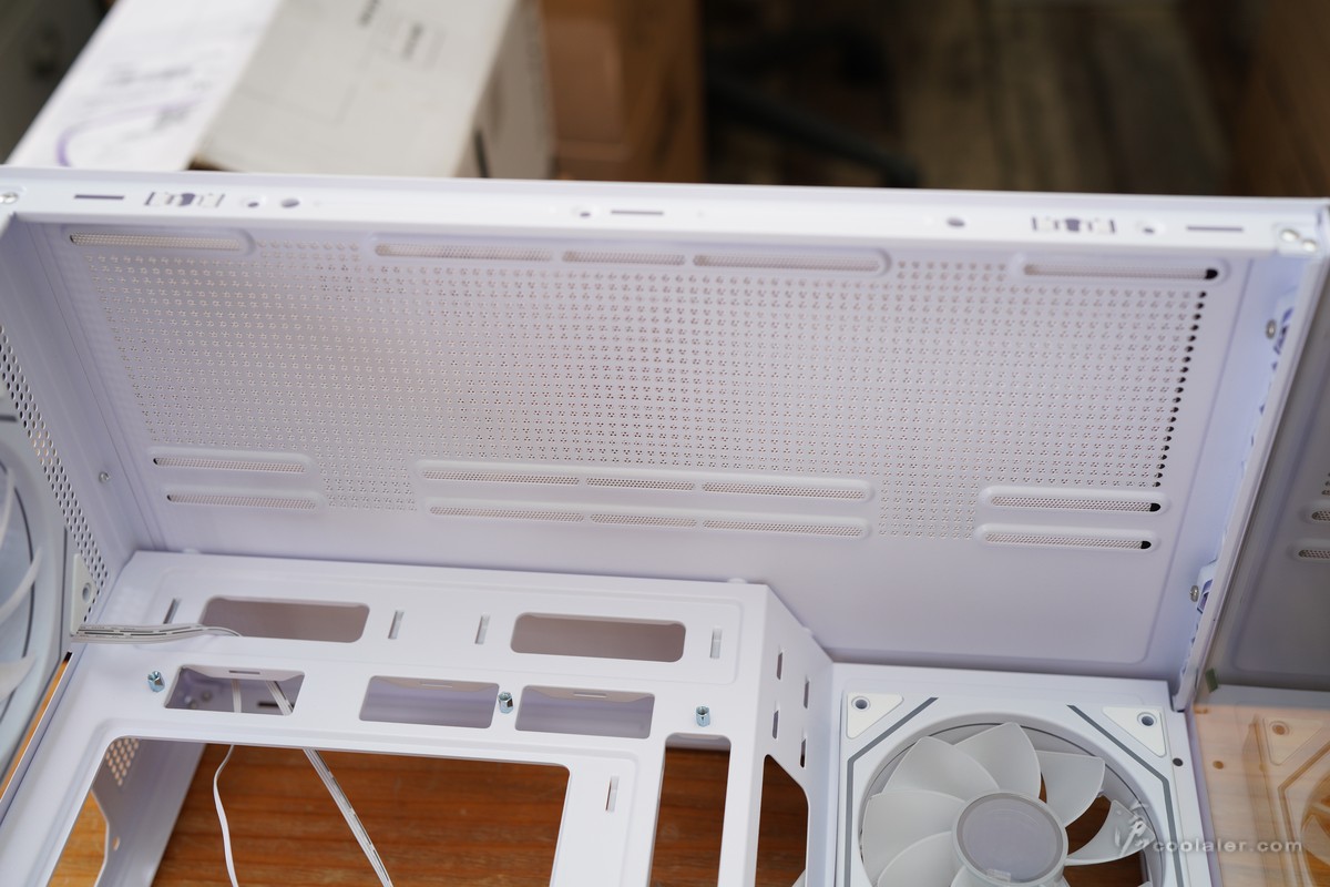

頂部採用大面積通風孔,外側鋪有磁吸式快拆濾網。
IO 的部分在頂部右側邊位置,有 USB Type-C、2個 USB 3.0、耳麥孔、LED 燈效切換鍵、電源鍵。Type-C 的部分是 USB 3.2 Gen 2×2 20Gbps 規格,這也是比較少見。

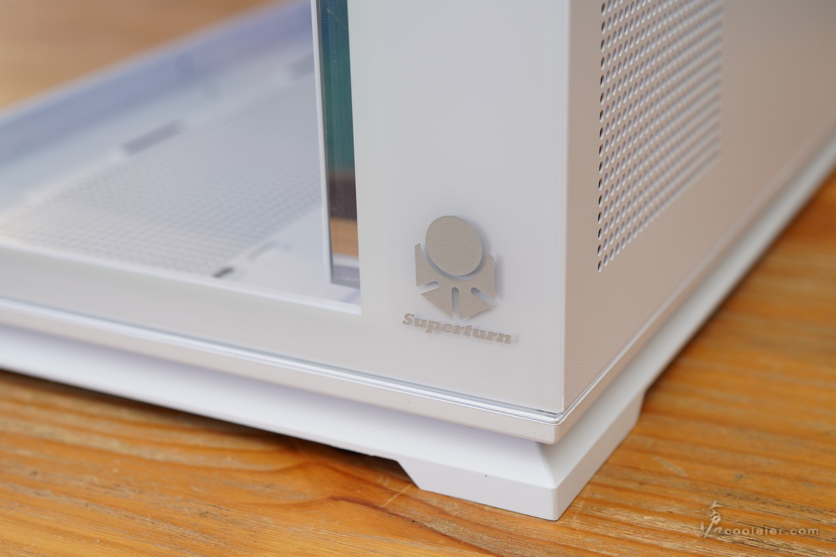

右下角有一個 Superturn 的 Logo。

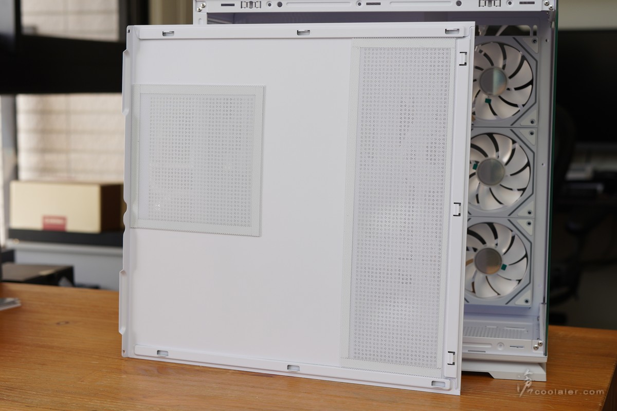

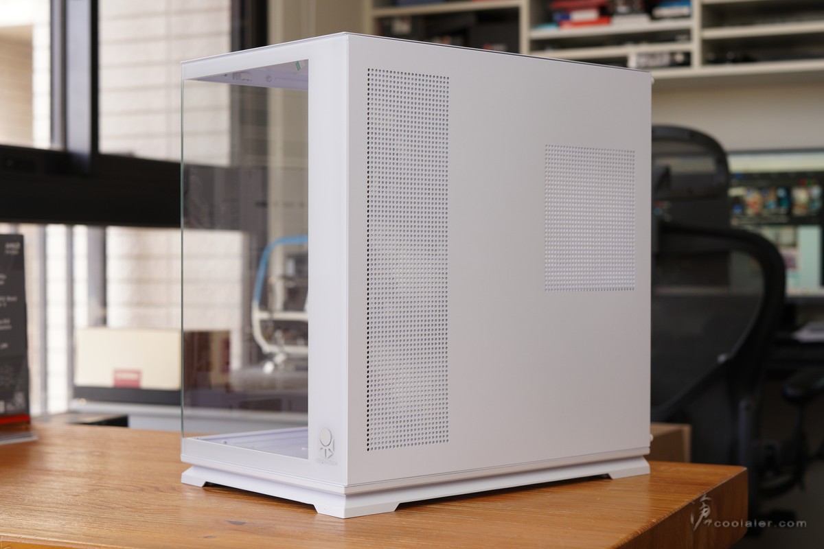

右側板,對應前側風扇以及電源位的部分有通風孔設計。

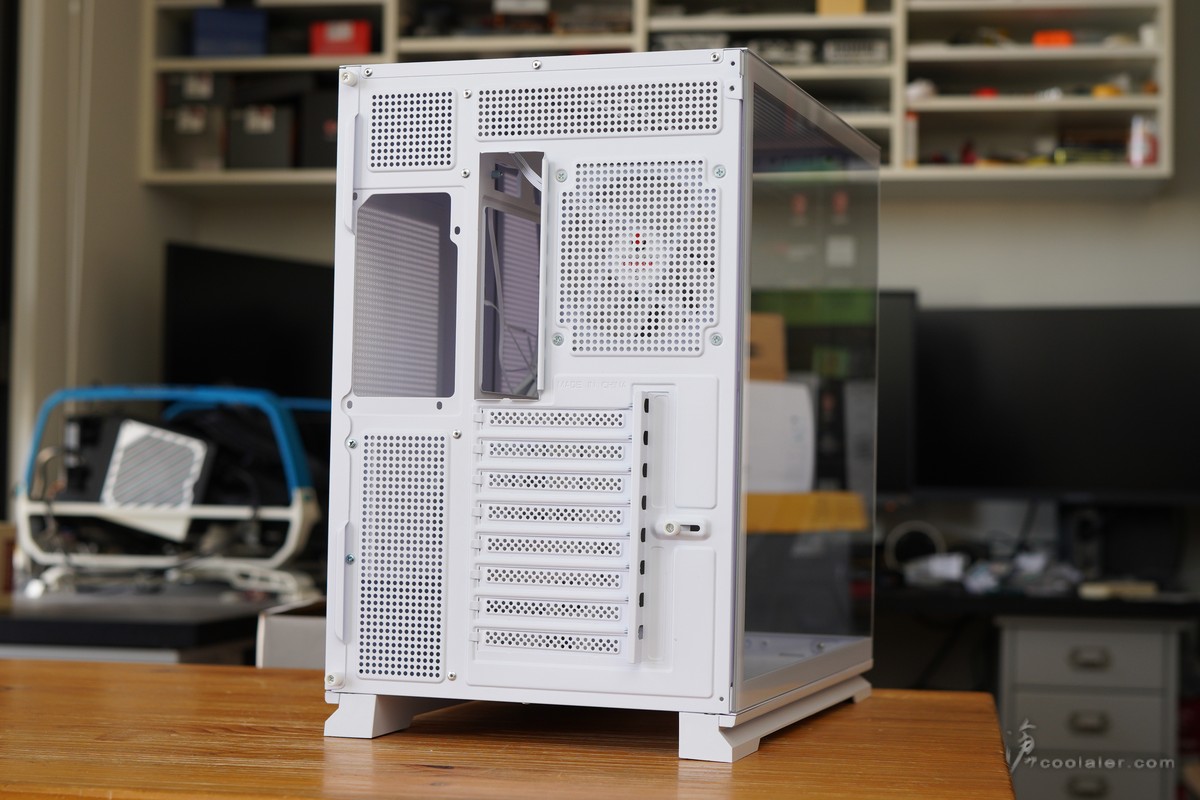

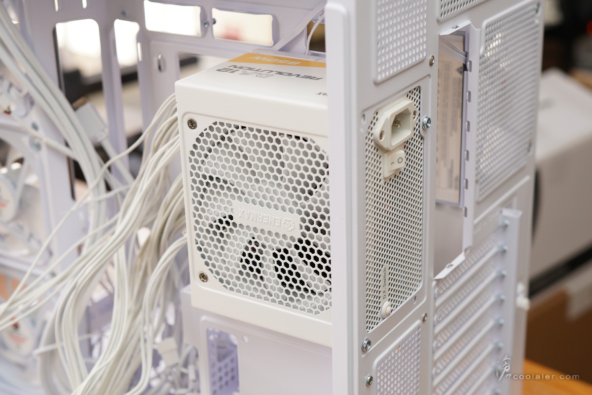

後側,電源在主板後側採用直立安裝,上下以及擴充卡槽都有打孔以利通風。
右側板內側對應通風孔的部分有磁吸式濾網。

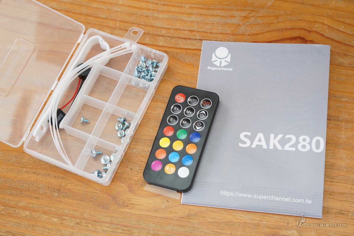

配件,螺絲、束帶、蜂鳴器採用了一個收納盒裝,此外還標配了一把實體遙控器,玩家可以直接掌控燈效與風扇轉速,功能涵蓋了主板同步切換、自動特效、單色與亮度調整,甚至還能透過「S+/-」鍵手動調節風扇轉速。

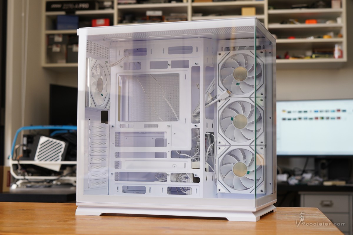

內部,可支援 ATX 尺寸以下,並相容於背插式主機板,安裝板留有對應背部 IO 開孔。
頂部,可安裝3顆12公分或2顆14公分風扇。

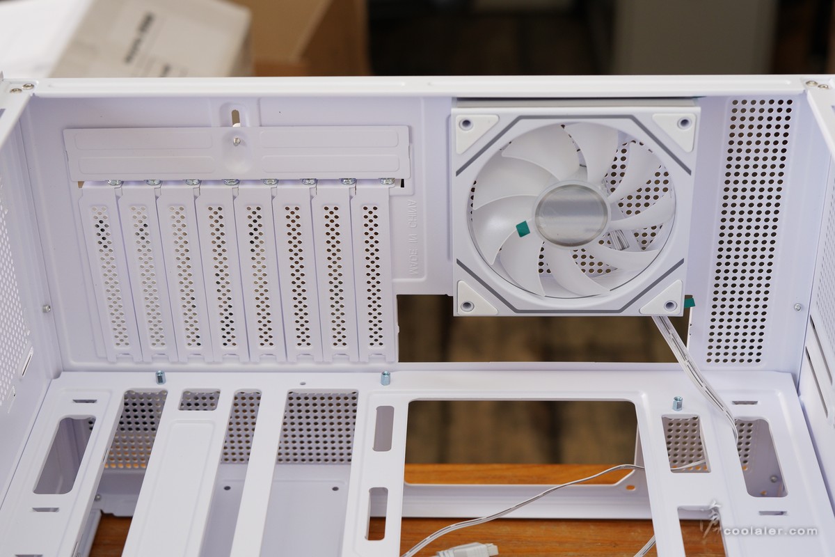

後方預裝1顆12公分 ARGB 風扇。擴充卡槽有8個,擋板可重複使用。

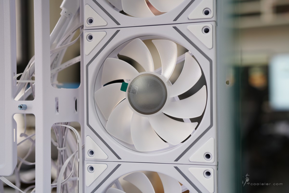

前側預裝3顆12公分 ARGB 反葉風扇。
風扇外框左右兩邊有燈條,中間有無限鏡面效果,這部分下方會有燈效展示比較清楚。

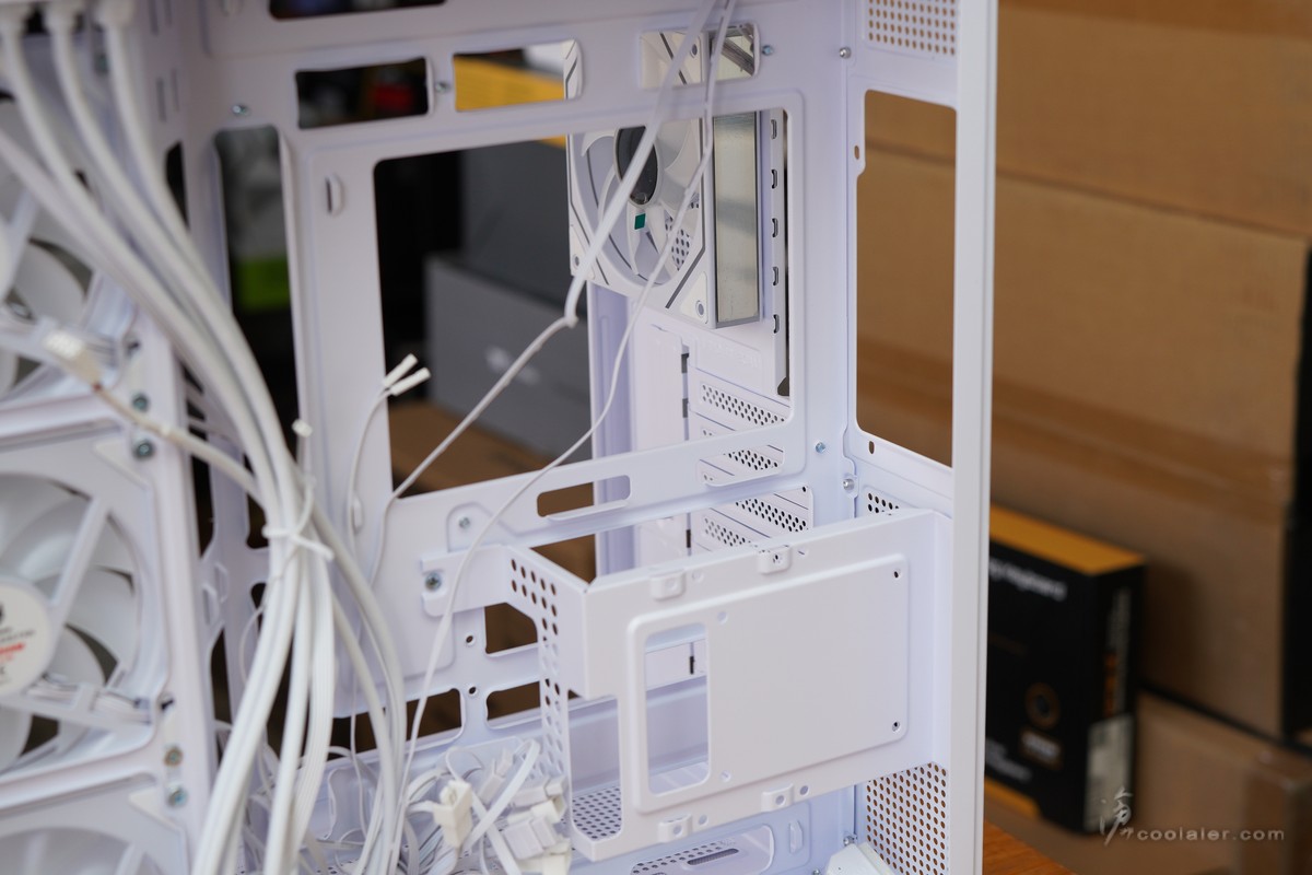

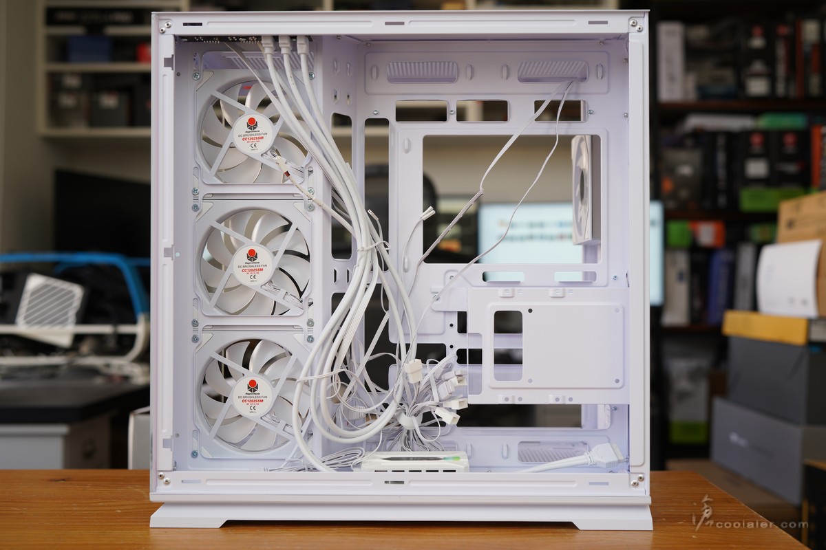

安裝板後方。

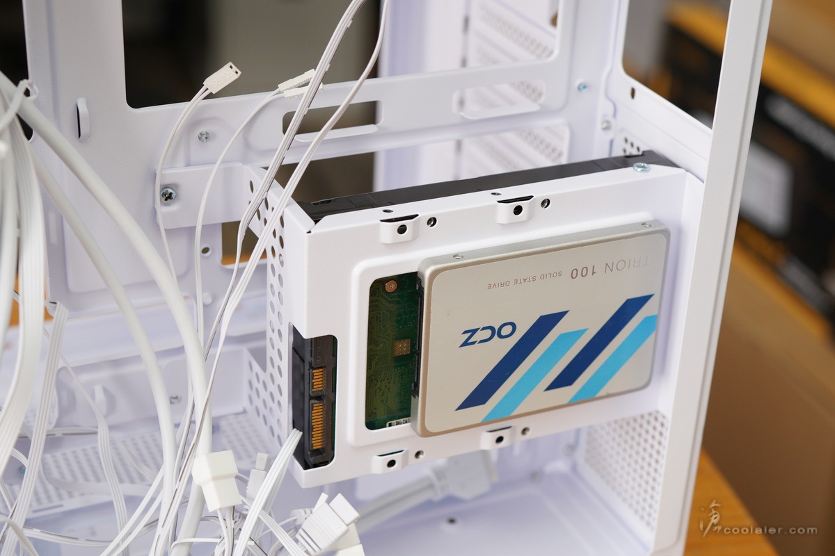

電源安裝位設計在處理器相應位置的後方。電源下方框架則是用來安裝硬碟,側邊以及後方採用螺絲固定。

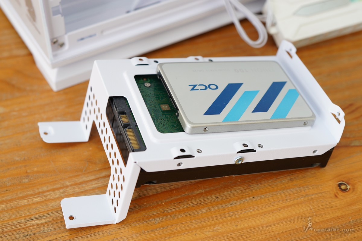

這個硬碟架可以安裝2顆3.5吋,或是1顆3.5吋+1顆2.5吋。

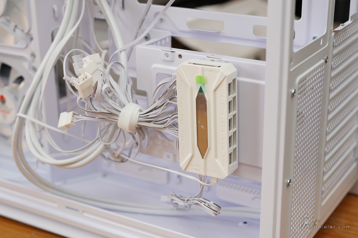

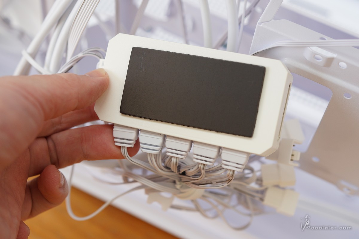

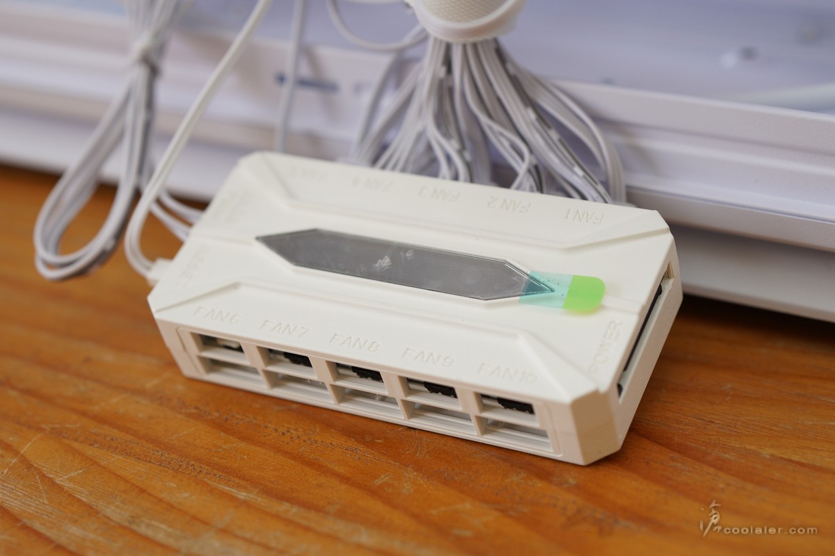

自帶燈效兼風扇控制器,支援10組裝置。已預裝5個燈效、4個風扇。
這個控制器背部有磁鐵,可吸附在機殼任何位置。
控制器需連接 SATA 電源,另外有 ARGB 燈效線與風扇電源線可以安裝至主板上。

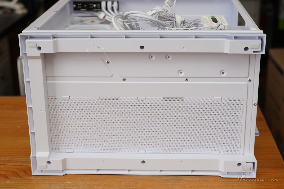

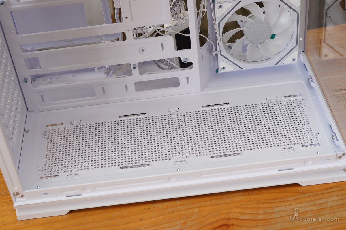

底部,對應可安裝風扇的位置外側有較陽春型的濾網。

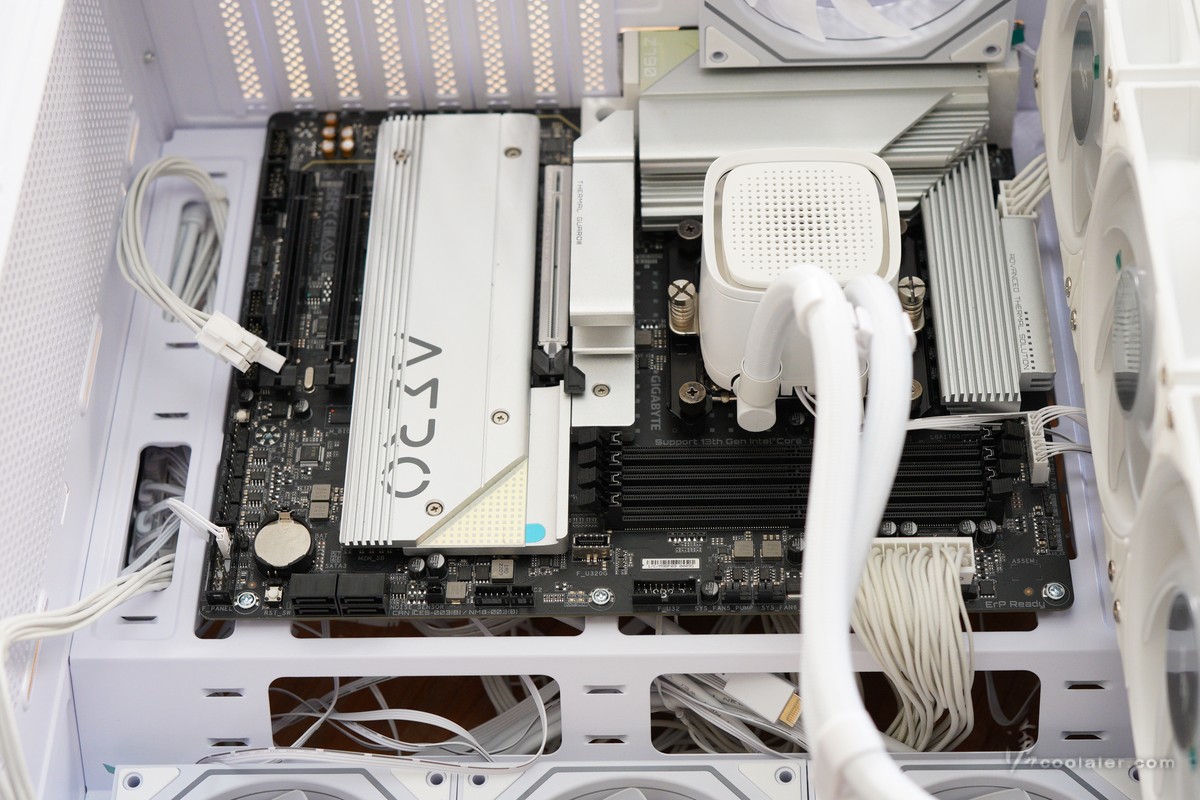

安裝使用標準的 ATX 尺寸主機板,主板下方以及右側還有不少空間。

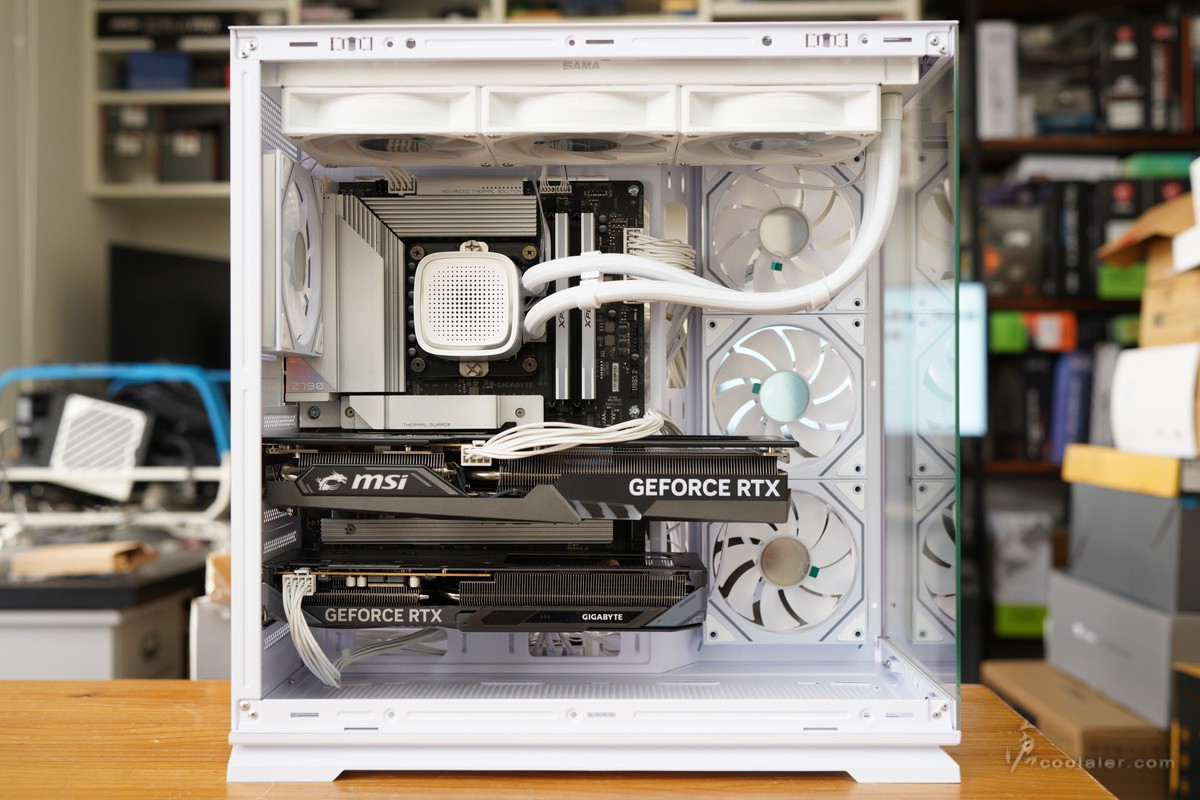

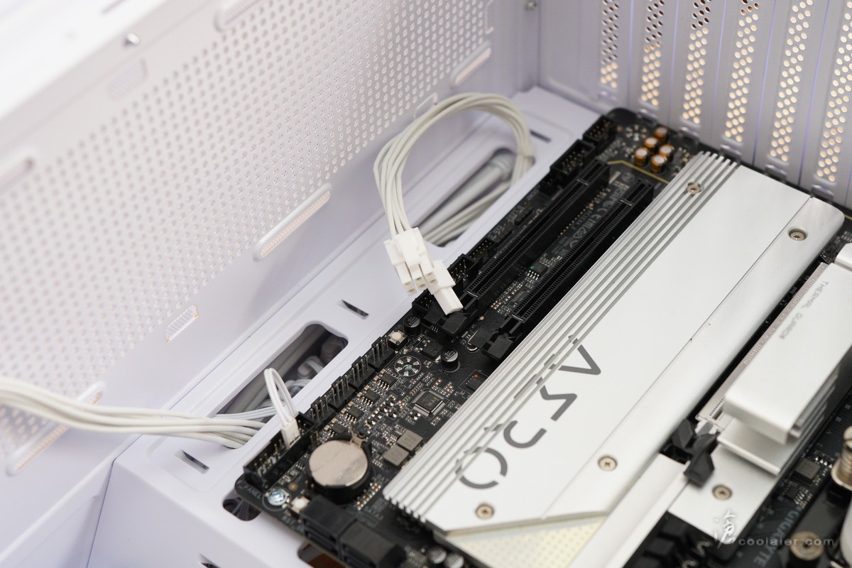

上方安裝水冷也沒有蓋到主板上,不過 CPU 8pin 還是要先插好。
主板下方的空間相當充裕,明顯就是預留給風扇安裝,且不會讓你插個 USB 或前置音效像是在夾縫中求生存一樣。

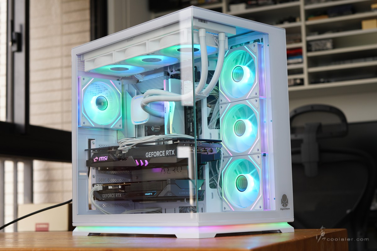

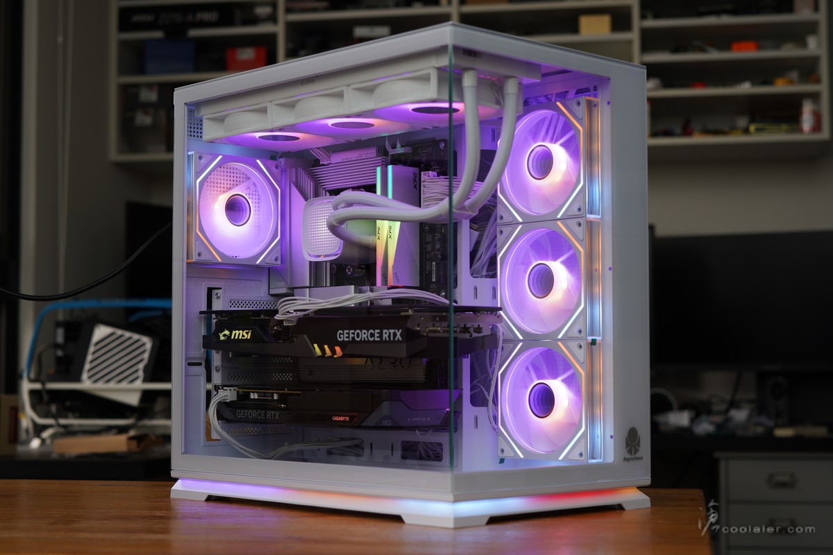

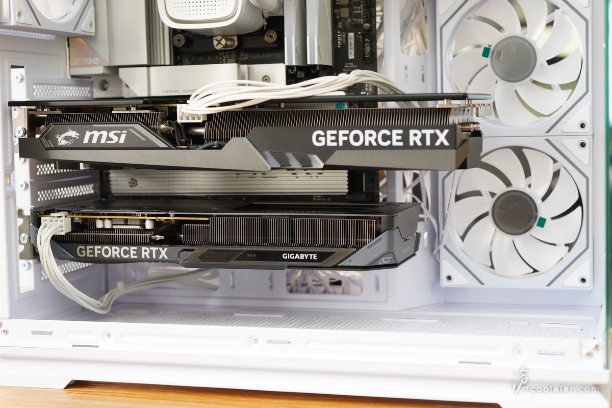

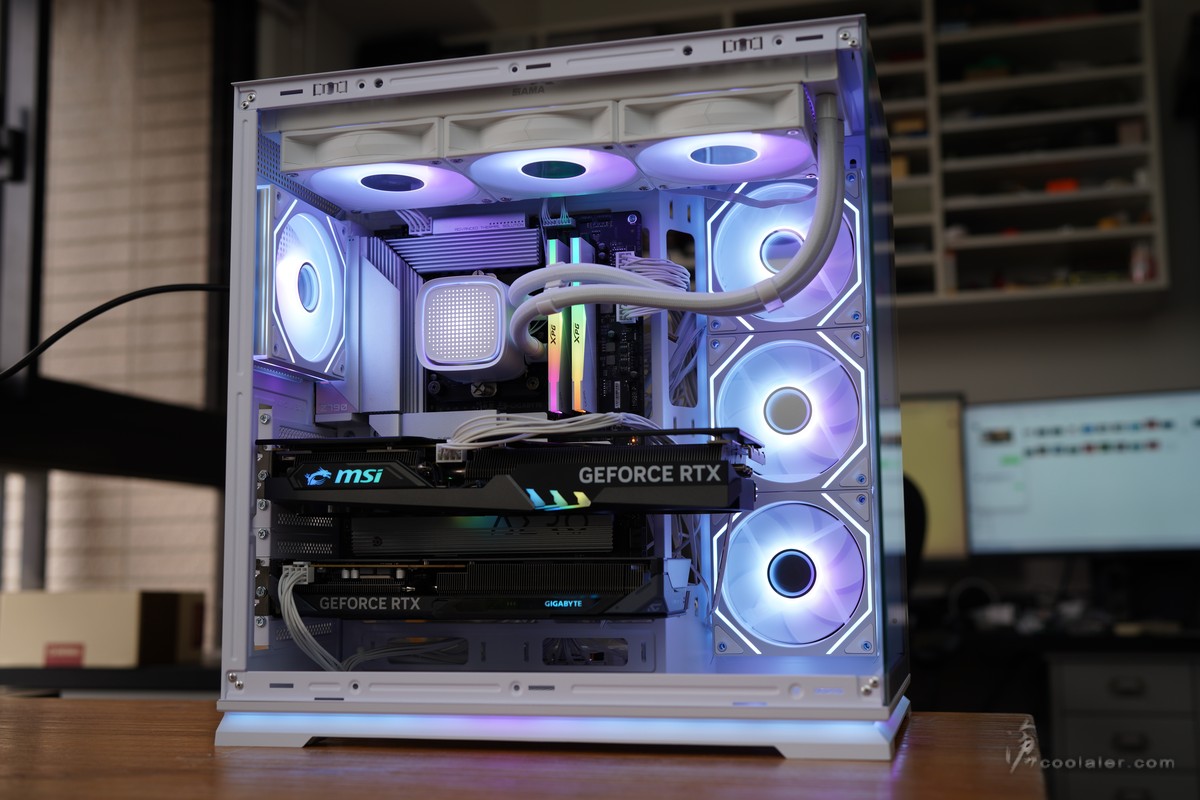

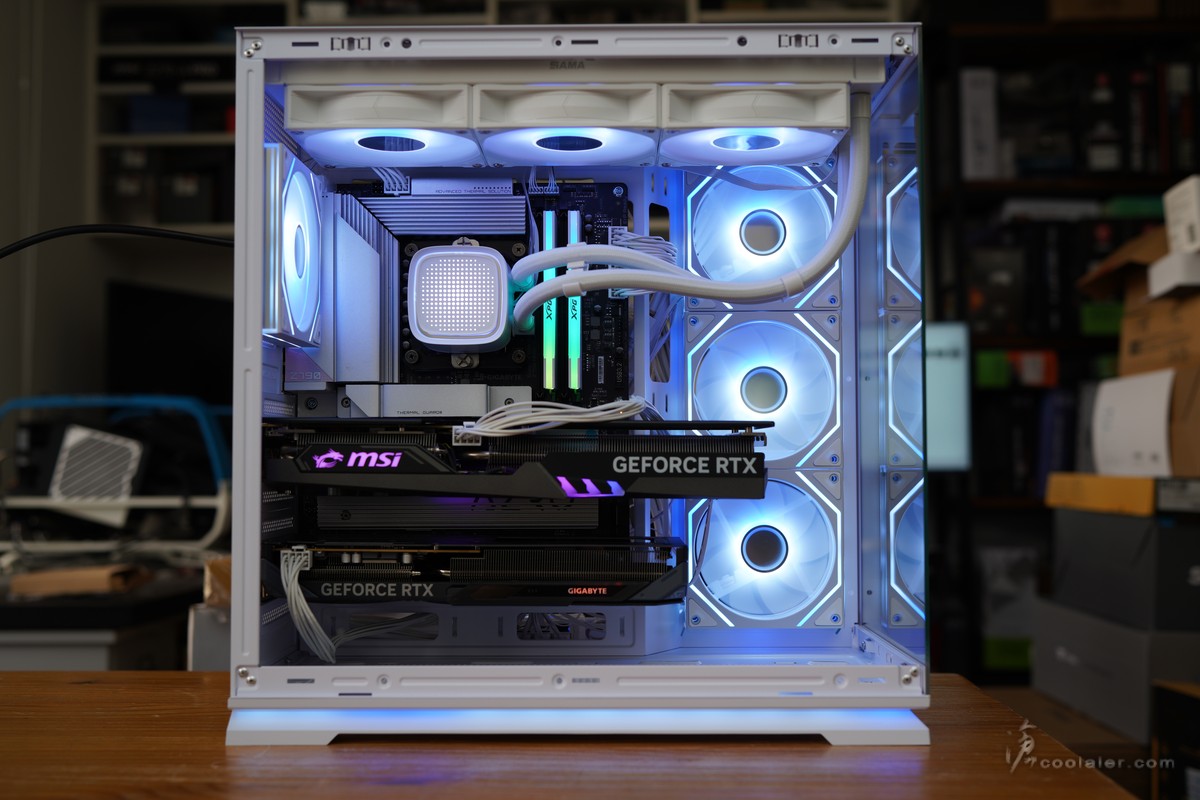

既然這麼寬敞,就裝個雙顯卡來看看,感覺兩張都旗艦也是沒問題,下方也還能補個風扇加強顯卡散熱。顯卡的部分可支援到42公分。
黑白配好像也還不錯。

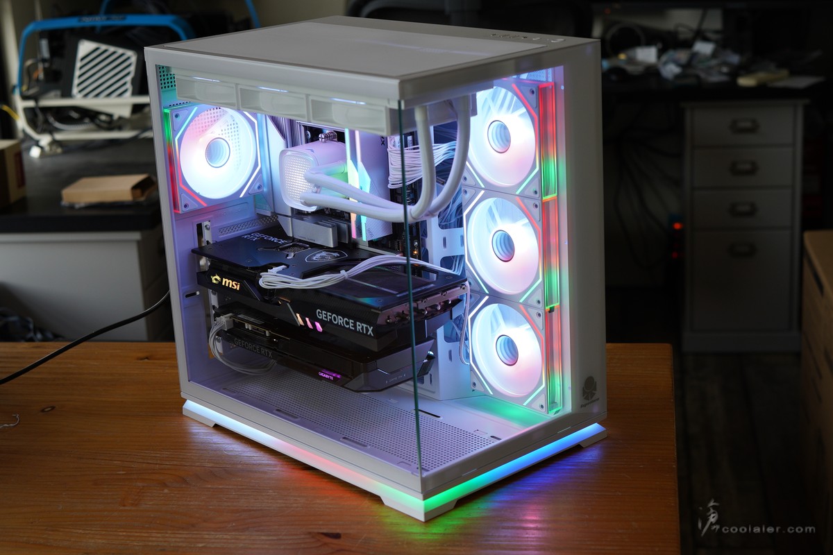

燈效的部分可以透過機殼上方 LED 鍵按壓循環切換,也可以支援遙控制調整。或是交給主板軟體來同步。
有留意到機殼底部凹槽處的燈效?這種類似照地燈或是裝潢才有的間接光影效果,有點懸浮式感,放在桌面上自帶氣場,確實很懂燈控玩家的胃口。

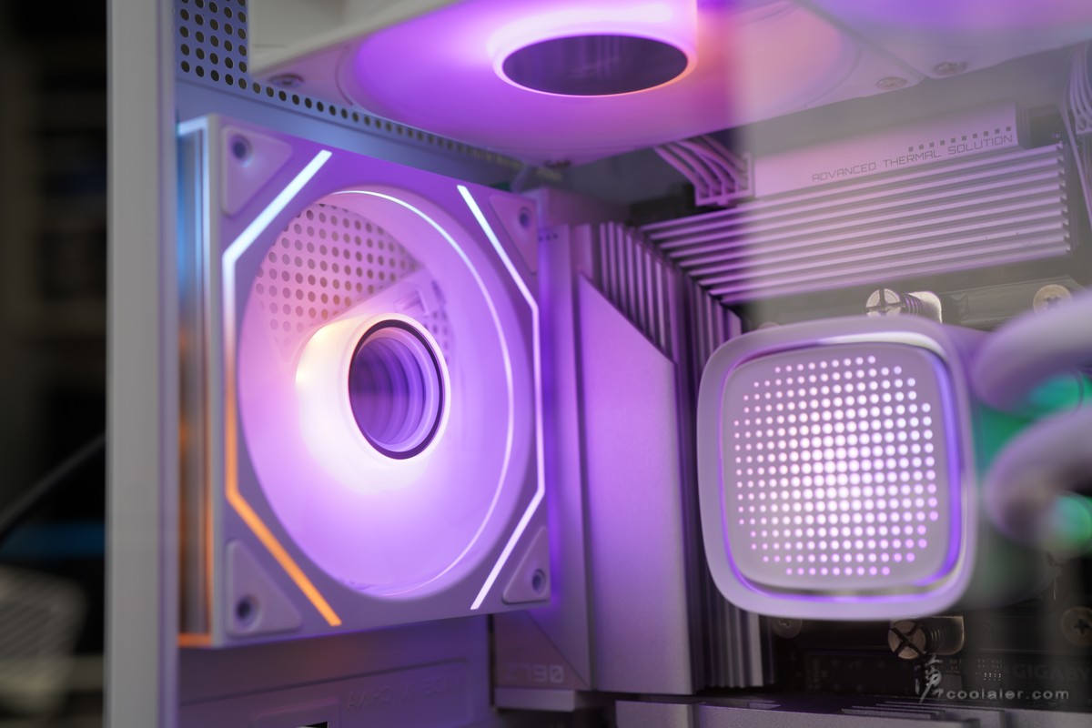

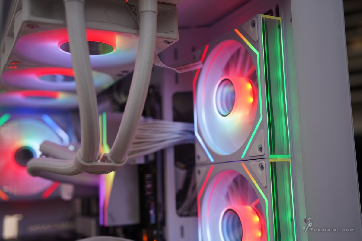

預裝的風扇燈效搶眼,除了扇葉燈之外,風扇框面兩側有燈條,框外側以及扇葉中心還有無限鏡面效果。

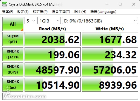

最後實測一下前置 USB 3.2 20Gbps 的效能,使用的是 Crucial X10 2TB SSD ,相關開箱可參考連結。CrystalDiskMark 最大讀取 2038.62 MB/s ,寫入 1677.68 MB/s ,能達到該 SSD 既有的傳輸水準。
