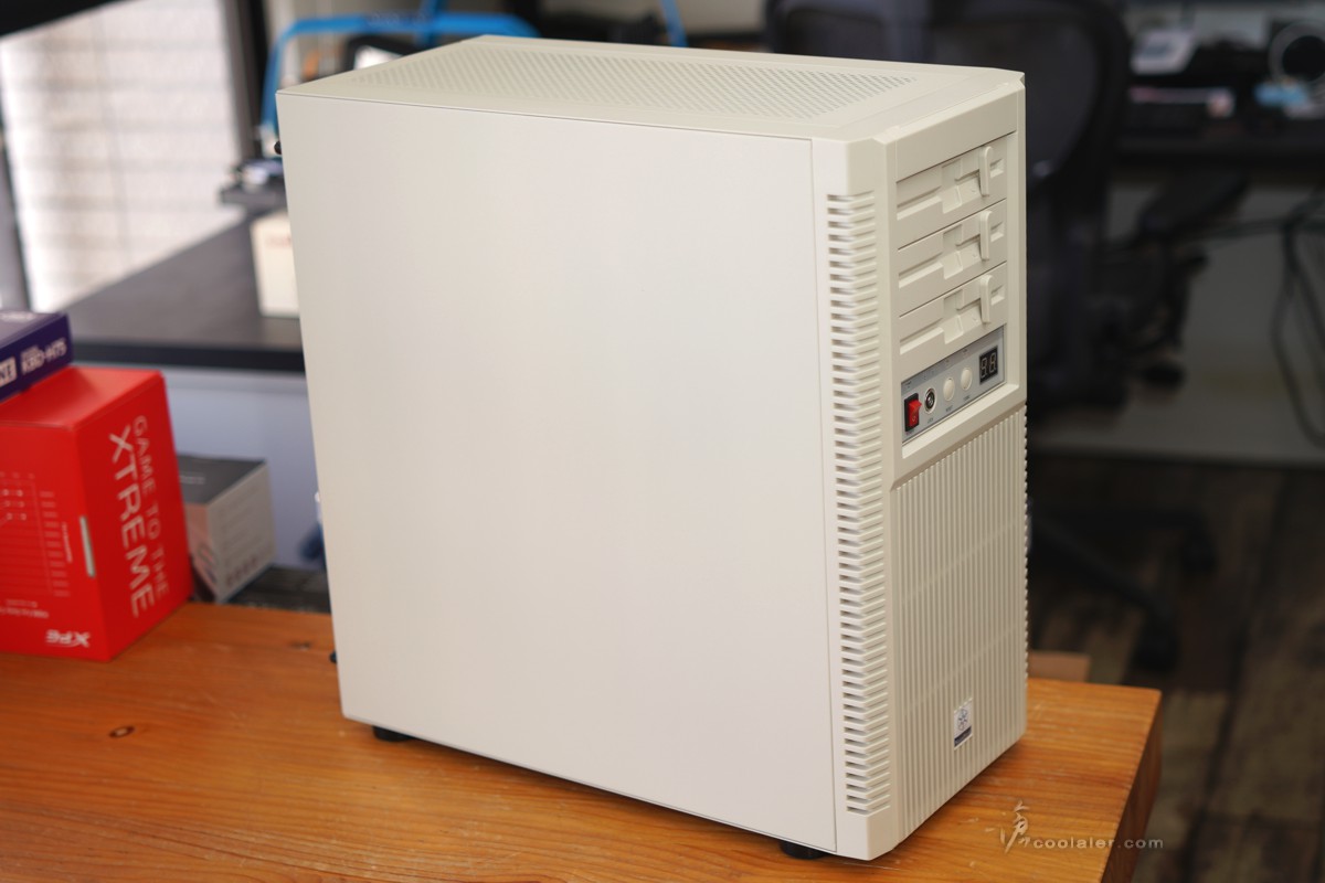

SilverStone FLP02 的外觀充滿濃厚的復古氣息,整體配色採用早期常見的米白色調,讓人不禁想起當年 OA 辦公家具的風格。當然,不會有甚麼透側,兩邊側板採用厚實鋼材打造,紮實的重量與手感更顯出那股老派機殼的韻味。

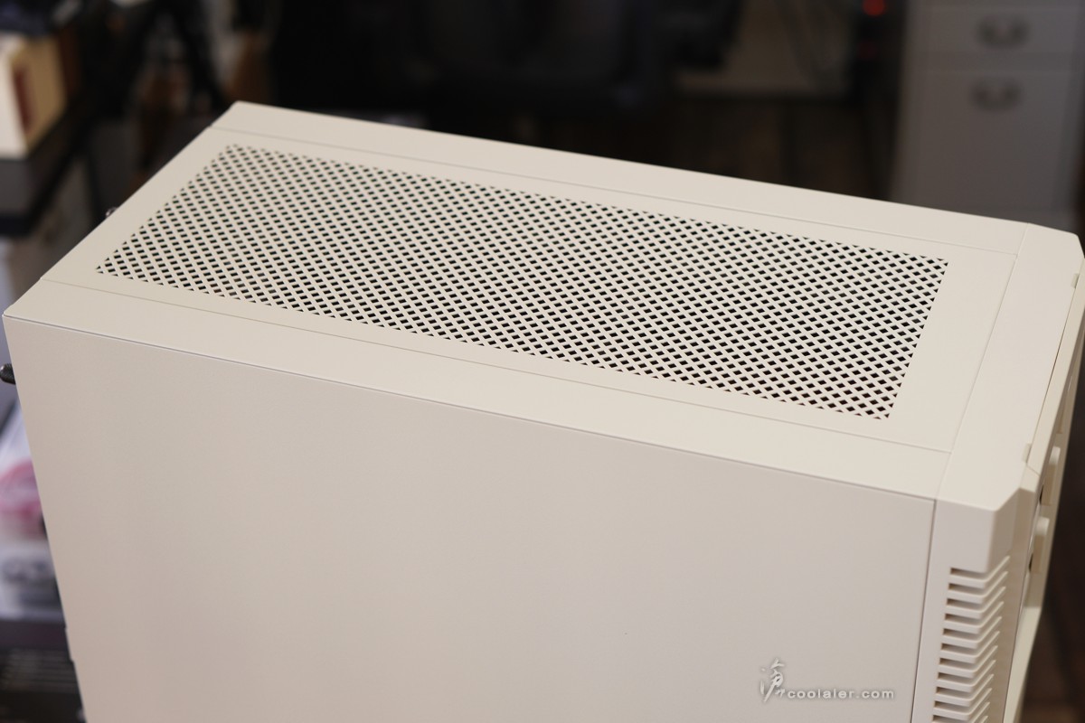

頂部是大面積的通風孔,雖然與復古外觀是有些唐突,但總不能不散熱,以前硬體不熱,現在不多開點孔可不行。

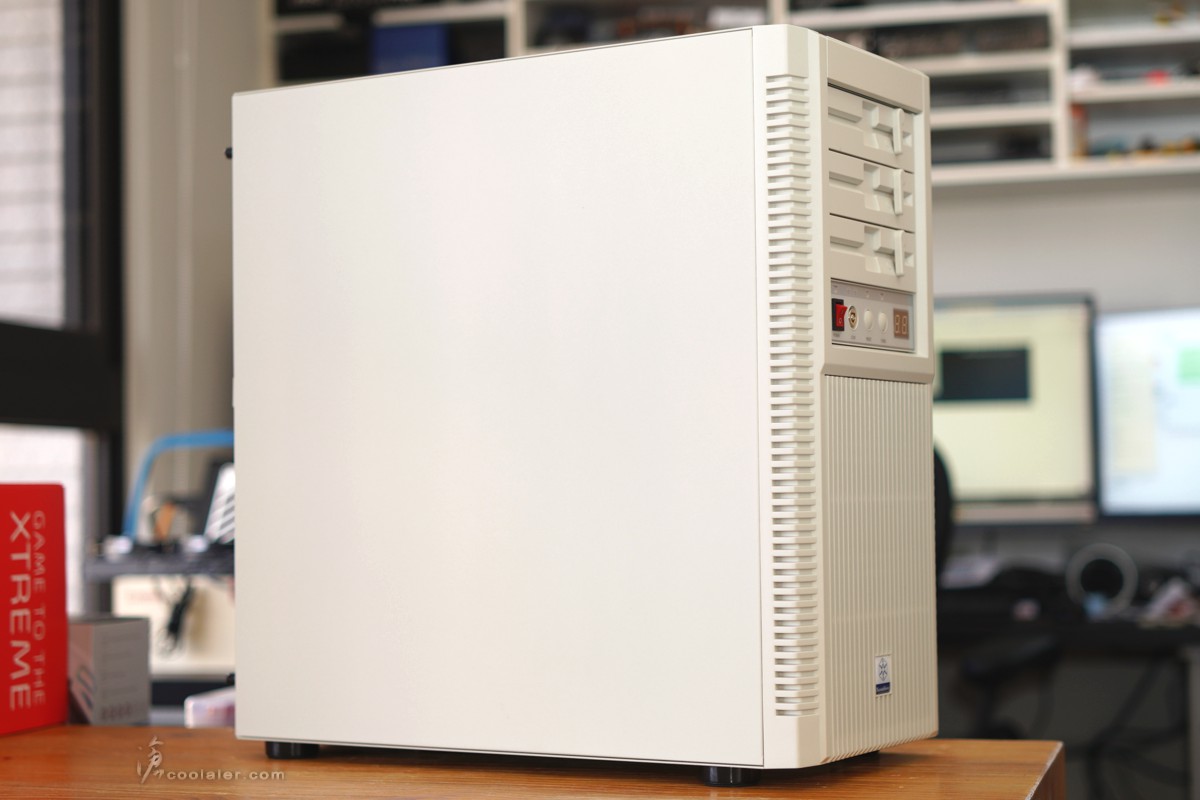

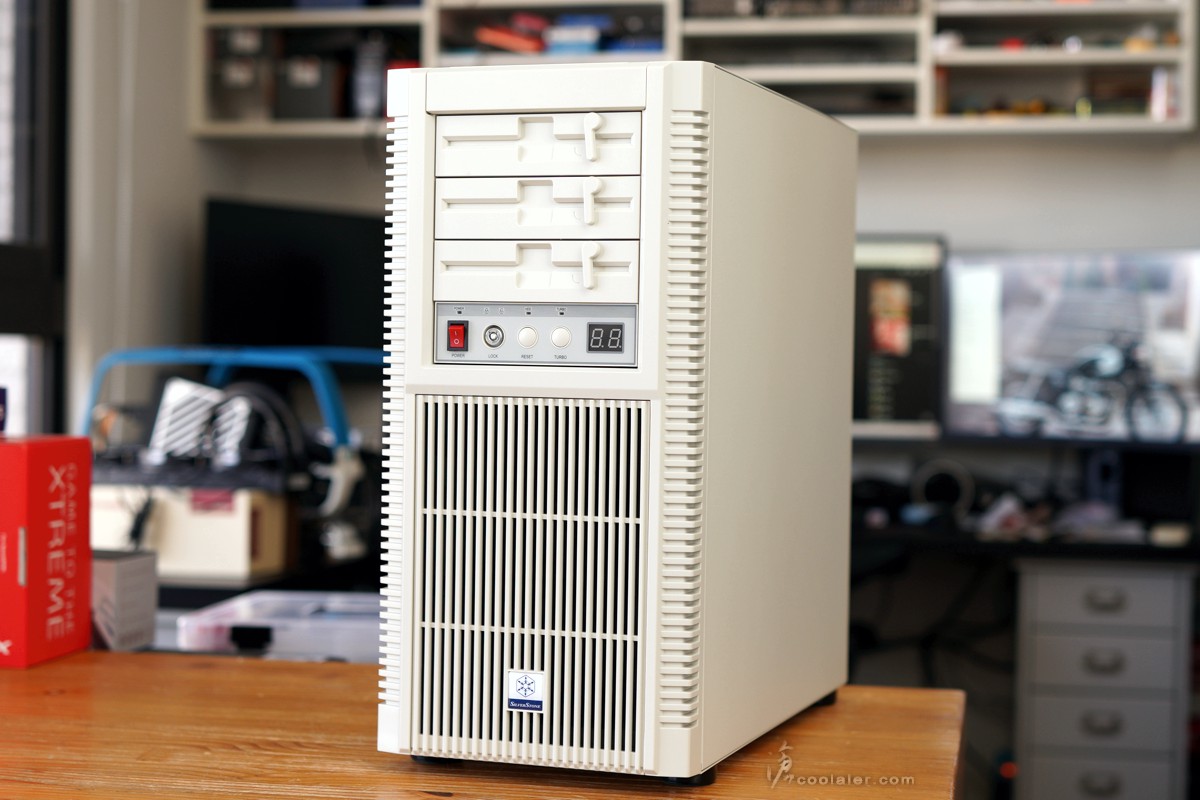

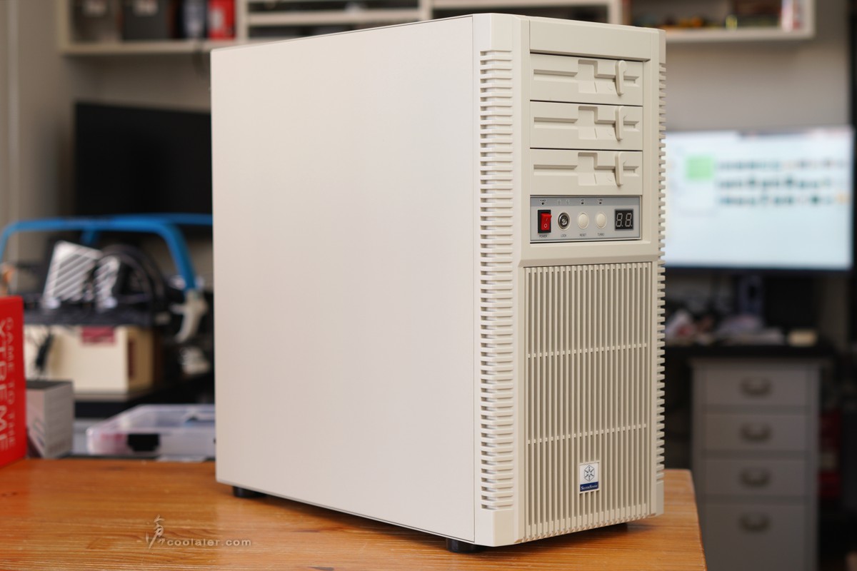

前面板的設計可說是滿滿的復古味,乍看之下彷彿一秒回到 80 年代。不過嚴格來說,80 年代的主機大多是平躺式設計,螢幕直接擺在主機上方,而像這種塔型結構其實更接近 90 年代風格。畢竟要推出平躺式機殼,就得特別考量散熱與擴充性。
面板左右兩側有立體齒狀造型,上方有3個仿 5.25 吋軟碟機外觀的擴充槽檔板。中間則是主要的開關以及控制鍵。下方則是通風格柵。
知道這東西是 5.25 吋軟碟機或有使用過的人都有點年紀了,5.25 吋軟碟盛行於 286、386 電腦時期,那時候通常是一台或二台,而不會是三台,所以這個配置是有點突兀,如果能把最下面那一台換成 3.5 吋外觀,那就相當完美。不過大概是礙於開模成本考量的關係吧。

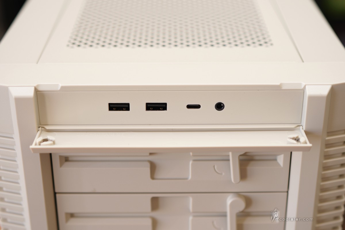

最上方設有一個磁吸式飾蓋,內部隱藏了2個 USB 3.0、 一個 USB Type-C 與耳麥孔。畢竟在那個年代,這些介面根本不存在,SilverStone 以隱藏式蓋板的設計,讓現代功能與復古外觀完美共存。

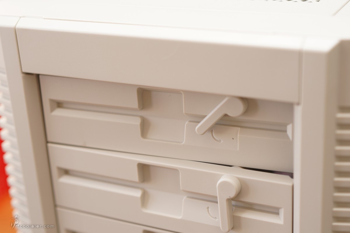

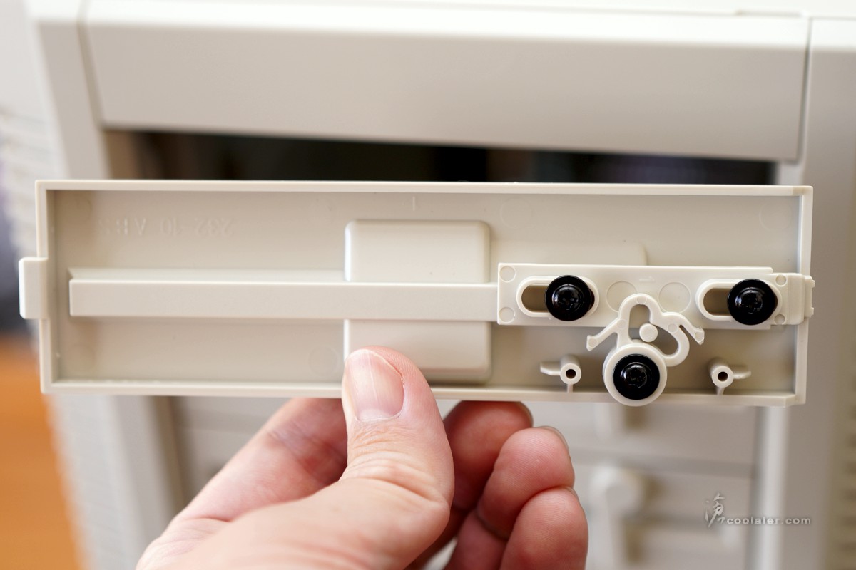

5.25 吋軟碟機的外觀可說是百分之百原汁原味地復刻重現。過去在插入磁碟後,右側需要將門栓轉下鎖定,磁碟才能被讀寫。而在 FLP02 上,這個門栓被巧妙地改造成面板拆卸機構,當門栓轉為水平位置時,便能輕鬆取下面板。
門栓內部的機構。

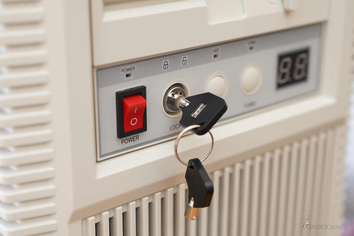

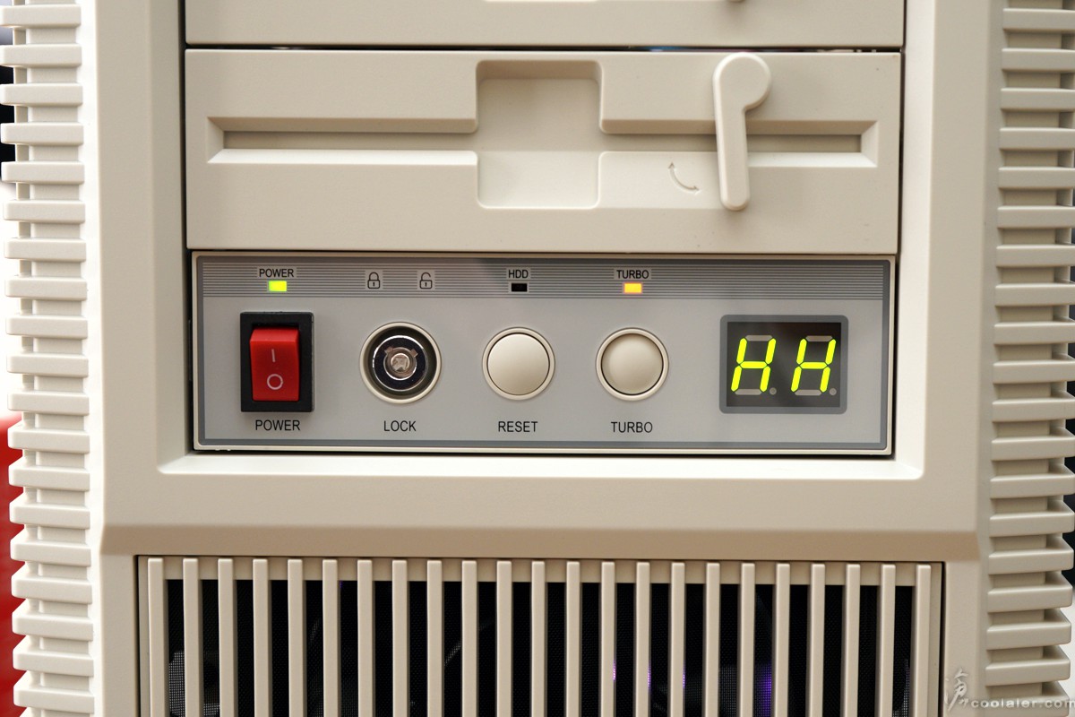

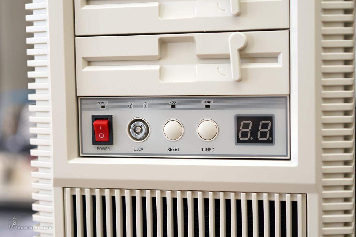

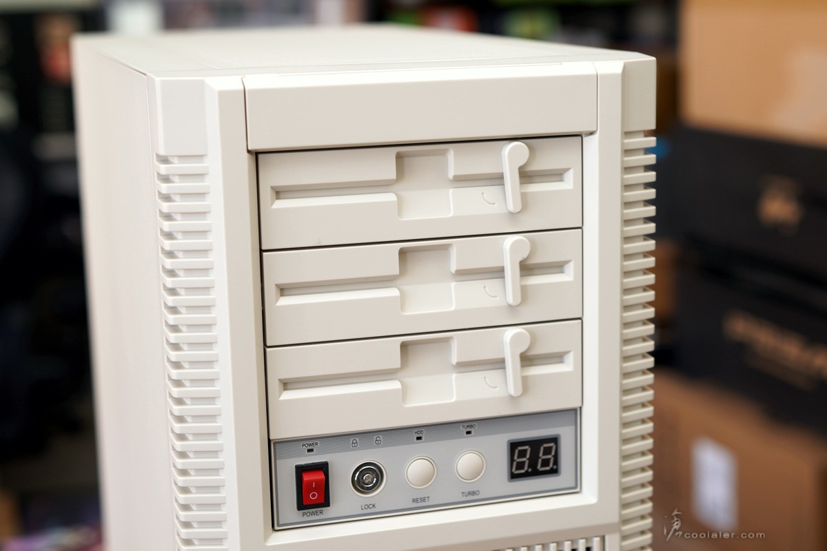

中間的部分為電源鍵、電源/重置鎖頭、重置鍵、Turbo 鍵、雙位7段數字顯示器,整體滿溢著濃濃的復古風,就連底部的設計元素也頗有講究。在電源鍵的部分以前似乎比較少見這種紅色切換開關,它也並非為兩段式,只是外觀而已,在按壓 ON 時會回彈。 Turbo 鍵以及雙位7段數字顯示器也是 286、386 主機的靈魂重點,當年按下這顆 Turbo 鍵可以超頻,而顯示器則是用於顯示 CPU 時脈,當年 286 按下去大概可以 12 變 16MHz。不過在 FLP02 上面 Turbo 則是用來啟用全速風扇,還算頗實用的功能,顯示器則是顯示風扇狀態,比較可惜這部分如果用於顯示內部溫度應該更好。

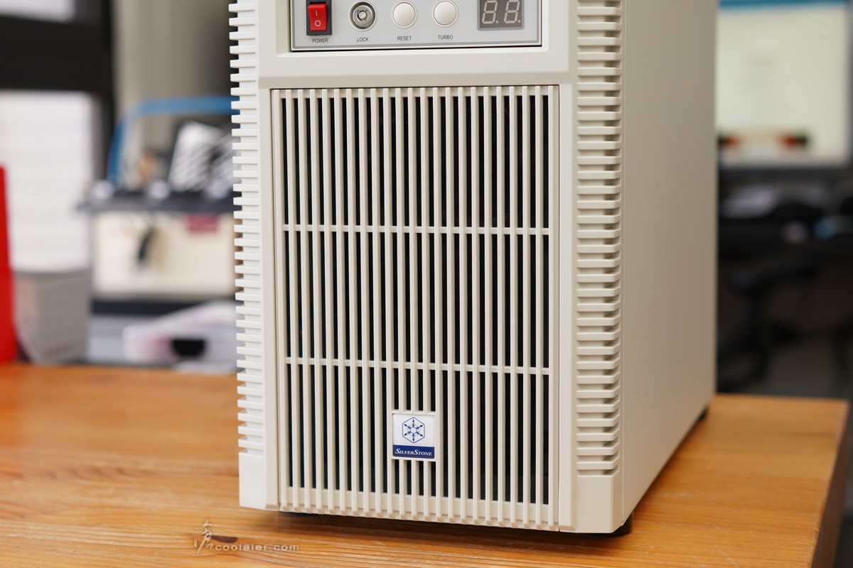

下方的格柵設計作為通風孔,也延續了老派機殼的風格。中間下方的 SilverStone Logo 採用方形造型,同樣還原了當年的舊品細節設計。

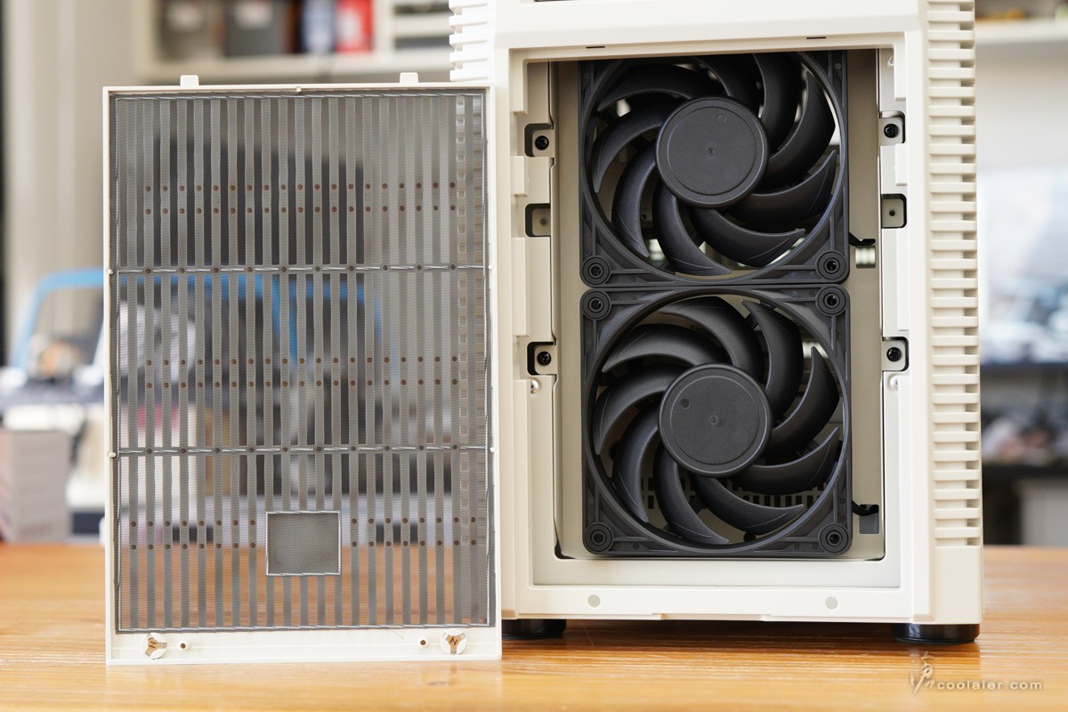

格柵為濾網設計,上方卡溝,下方兩顆磁鐵固定。底部往外推出即可拆下,方便清潔。內部則是預裝2顆12公分風扇。

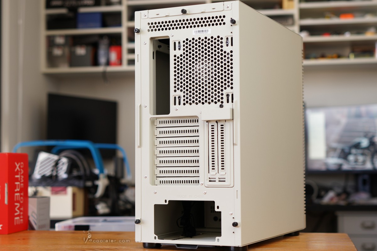

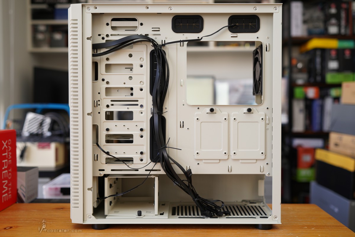

後方,可以看出與目前大部分機殼為相同架構設計。下方為電源供應器安裝位。

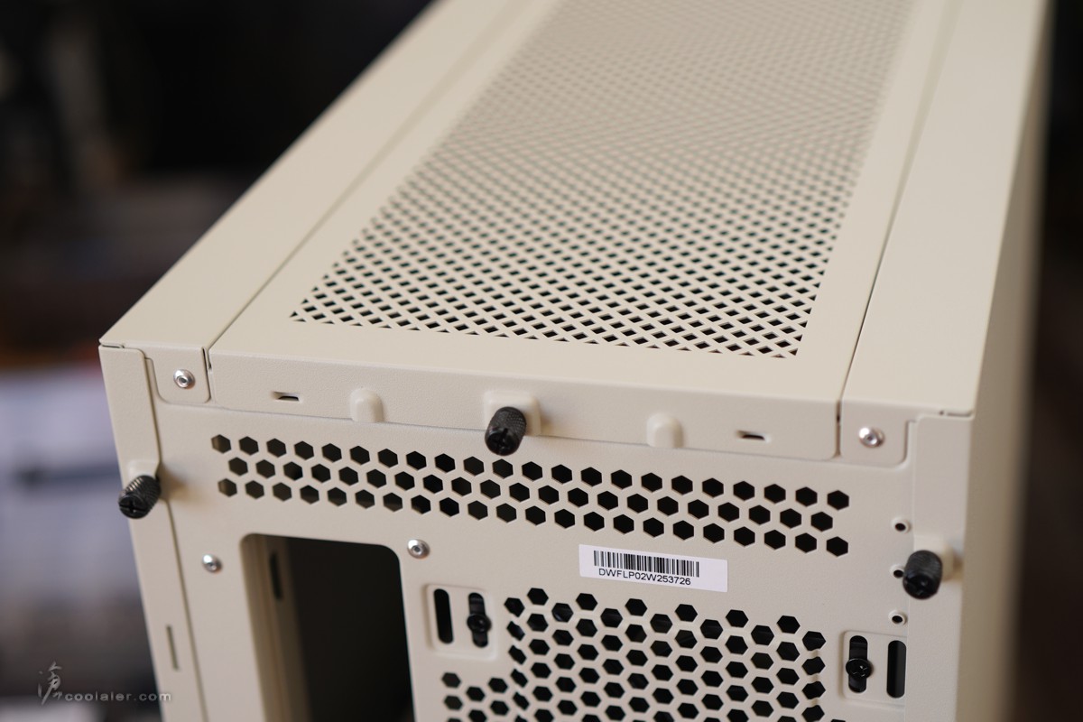

兩側板與上蓋都採用了手轉螺絲固定,並且有防脫落的設計。

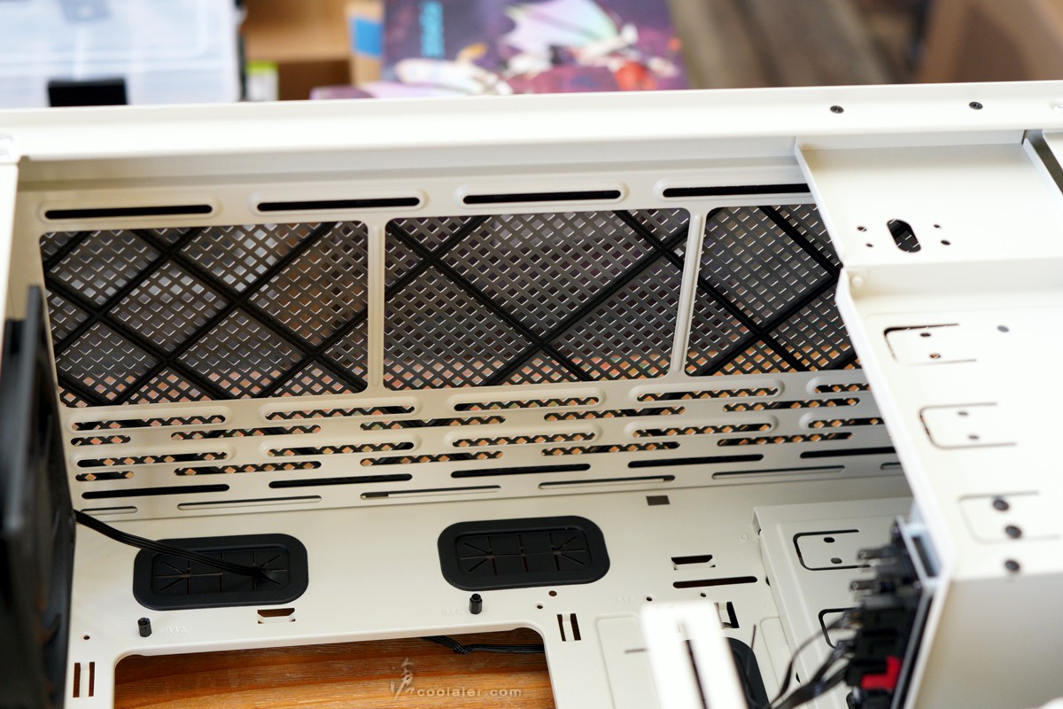

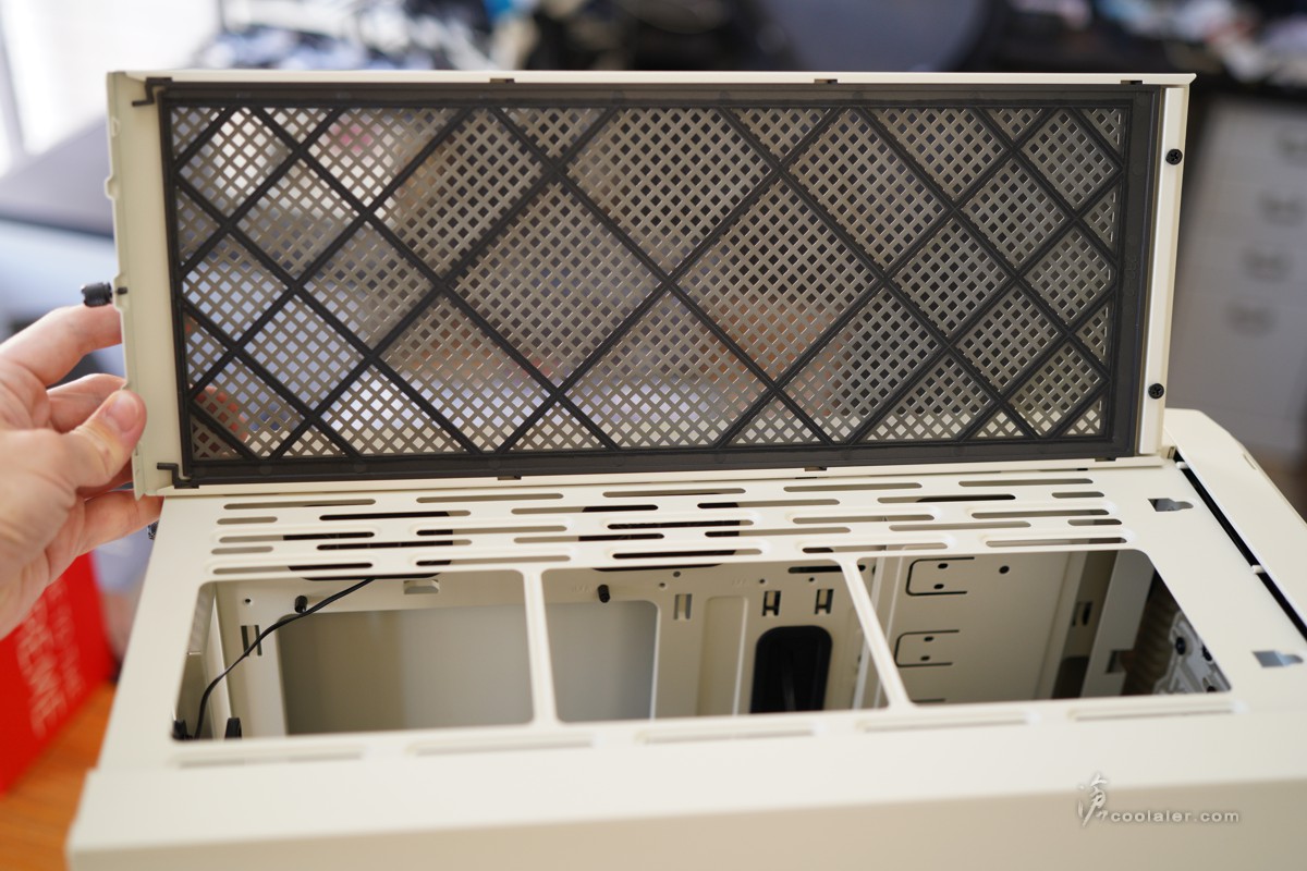

上蓋後方螺絲轉鬆後往會推即可拆下。內部則鋪有模組化拆卸式濾網。

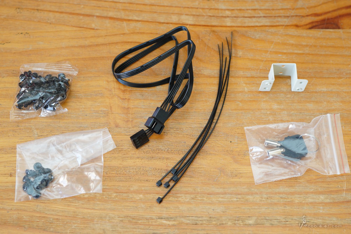

配件有安裝螺絲、風扇延長接線、幾條一次性束帶、5.25吋安裝支架、電源/重置鎖頭的鑰匙。
當電源/重置鎖頭處於鎖定位置時,電源鍵與重置鍵將無法操作,以避免誤觸。不過這個設計更多是情懷導向,畢竟在這個位置誤觸的機會其實很低;如果開關與重置在機殼頂部,就不一定了,我家貓就踩過幾次,在我遊戲時…

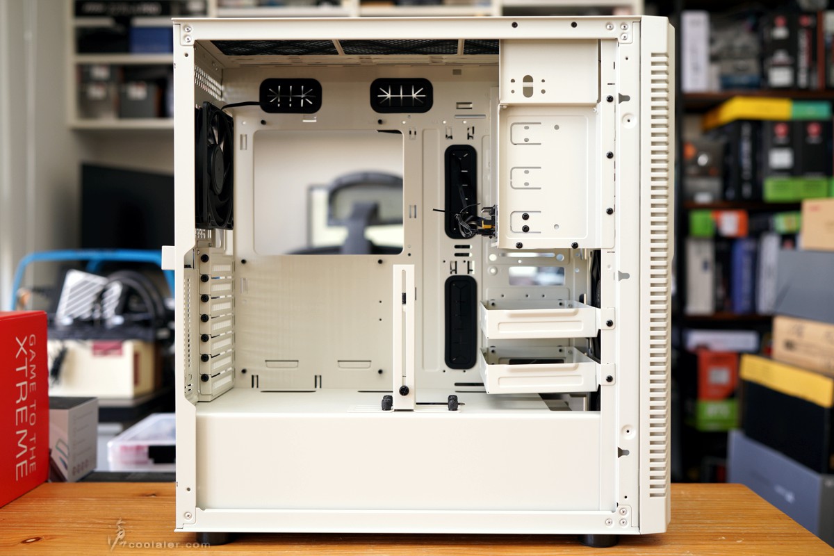

FLP02 內部整體也與外觀採用相同顏色。在架構上與現在機殼也有點不同,畢竟270度海景房就不會有前側那些擴充槽。

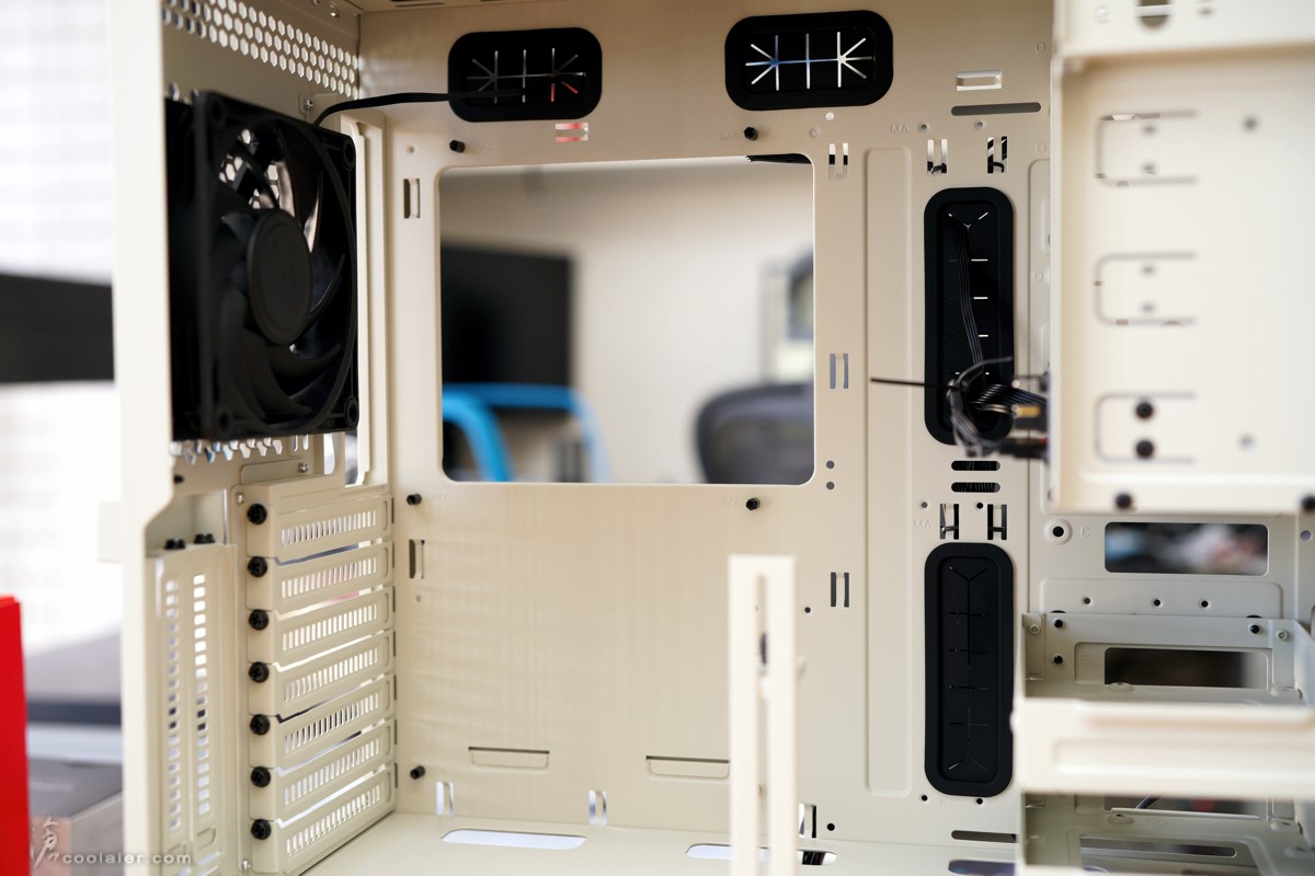

在主板上方以及右側邊都有過線孔,且有襯上黑色的橡膠套。
上方可安裝3顆12公分或2顆14公分或2顆16公分風扇,亦可安裝對應的一體式水冷。能裝到16公分這也是相當少見,風扇跟機殼都是。SilverStone 自家的 Shark Force 系列風扇有出16公分。
從主板安裝螺絲可判斷,上方空間不算窄。

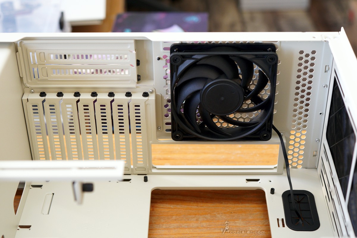

後方預裝1顆12公分風扇,這部分可支援14公分尺寸。

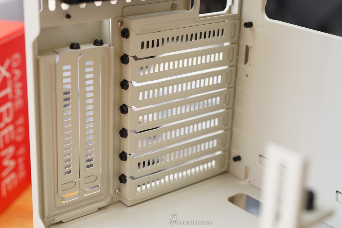

擴充卡槽有 7+2 個,這也是現在少見的 +2 設計。擋板的部分可重複使用。

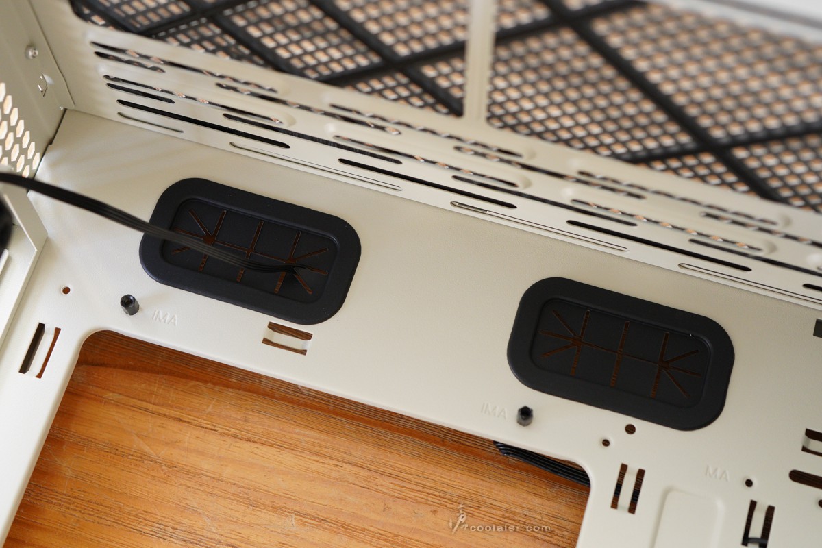

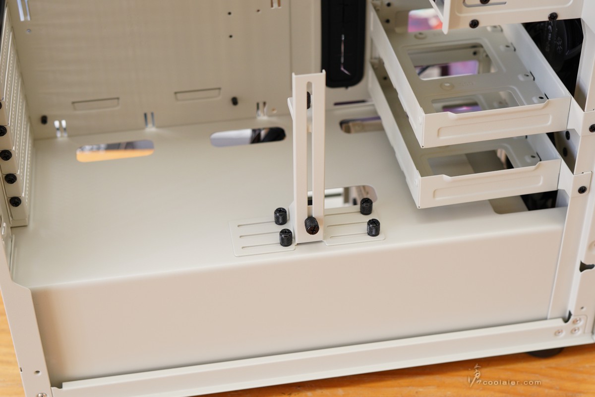

下方則為電源遮罩,遮罩上內側有三個過線孔,外側一個。

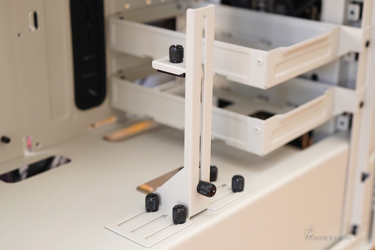

附帶顯卡支撐架,這部分如無使用也可以拆下。實際上安裝顯卡就得拆下,不然可能會放不進去。

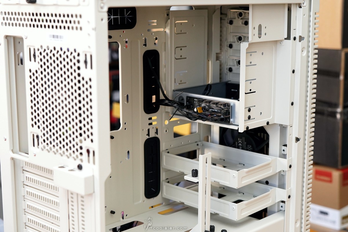

前側上方為3個5.25吋安裝為,中間則有一個風扇控制器,下方為2個硬碟安裝架。
可以安裝3個 5.25 吋裝置,如果你手上還收藏著 5.25 吋軟碟機,現在正好可以拿出來展示重見天日。如今支援 5.25 吋裝置的機殼已相當稀少,如果你還有光碟機或硬碟抽取盒這類老物件還不想淘汰,恭喜你有新機殼可以換了。

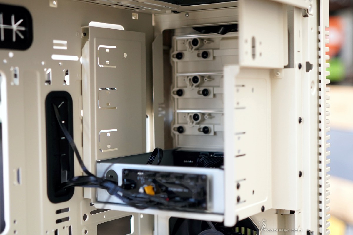

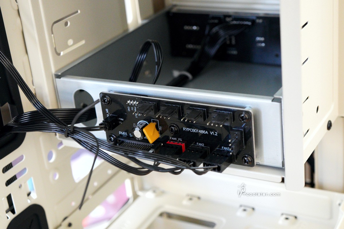

對應面板開關內側位置有一個風扇控制器,面板可透過 Turbo 鍵控制全轉。裝置可支援8顆風扇,不過機殼全部也只能裝6顆就是XD。需要連接 SATA 電源。

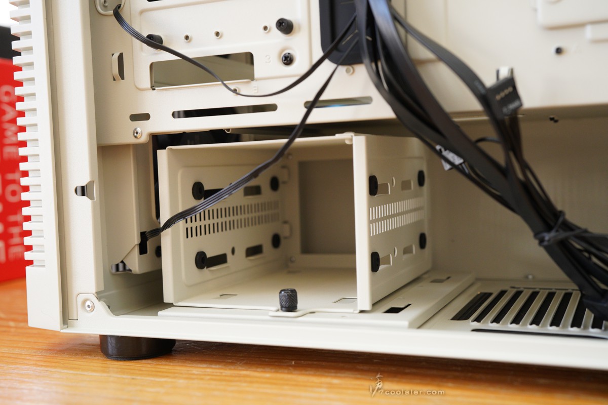

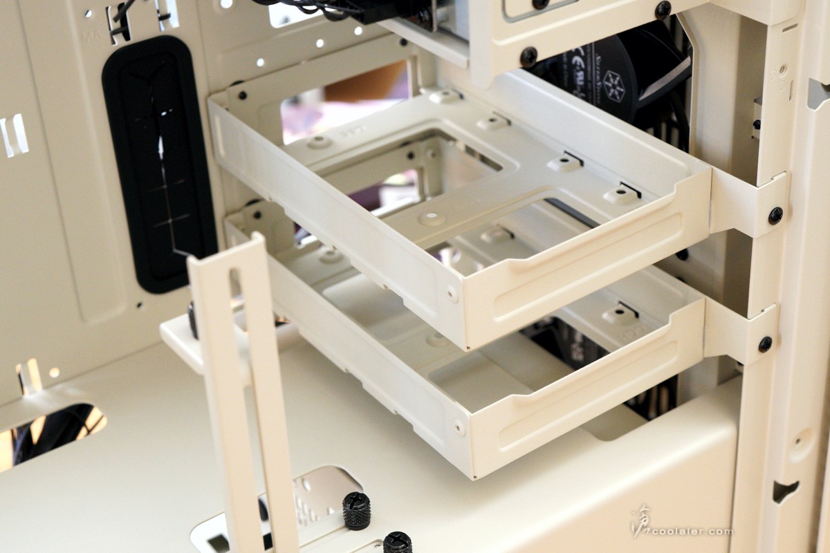

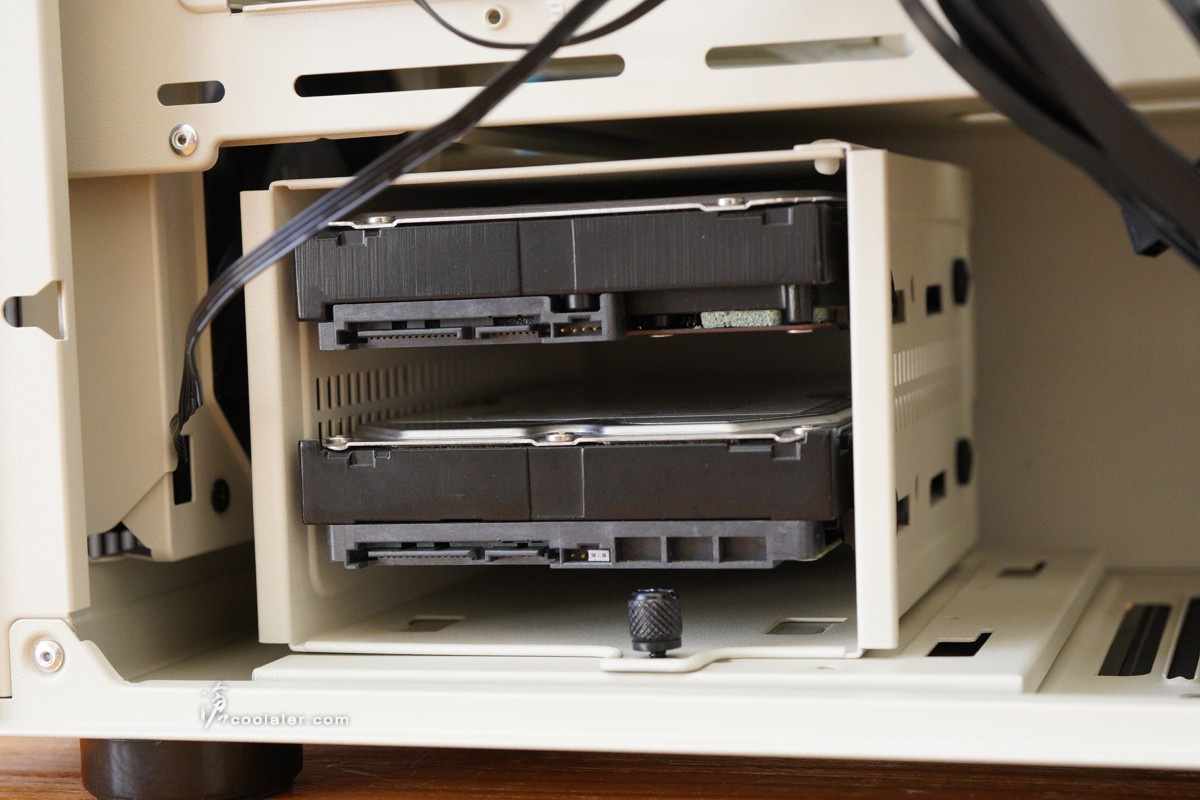

下方有兩個硬碟架。前後各有一顆螺絲固定。

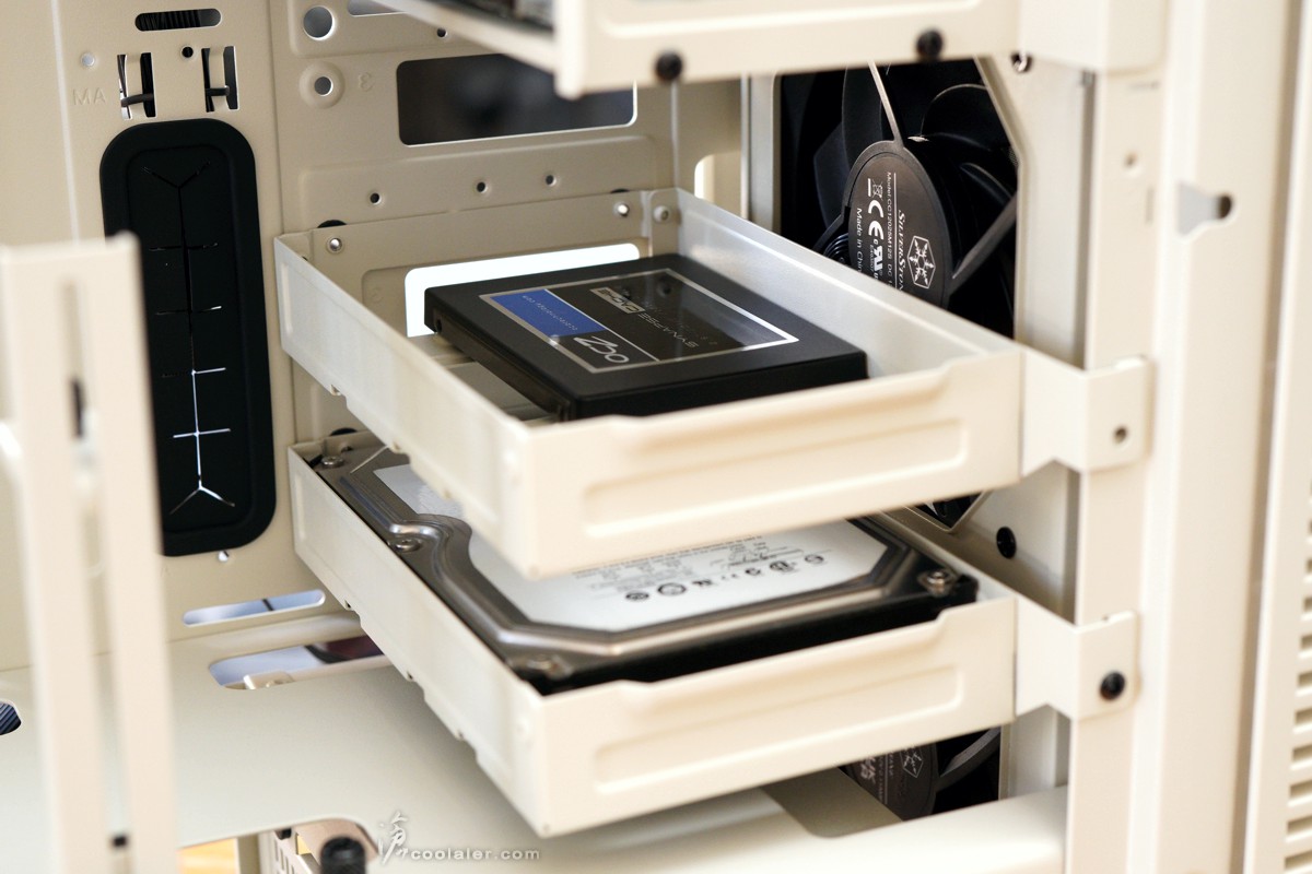

可安裝3.5吋或2.5吋硬碟。

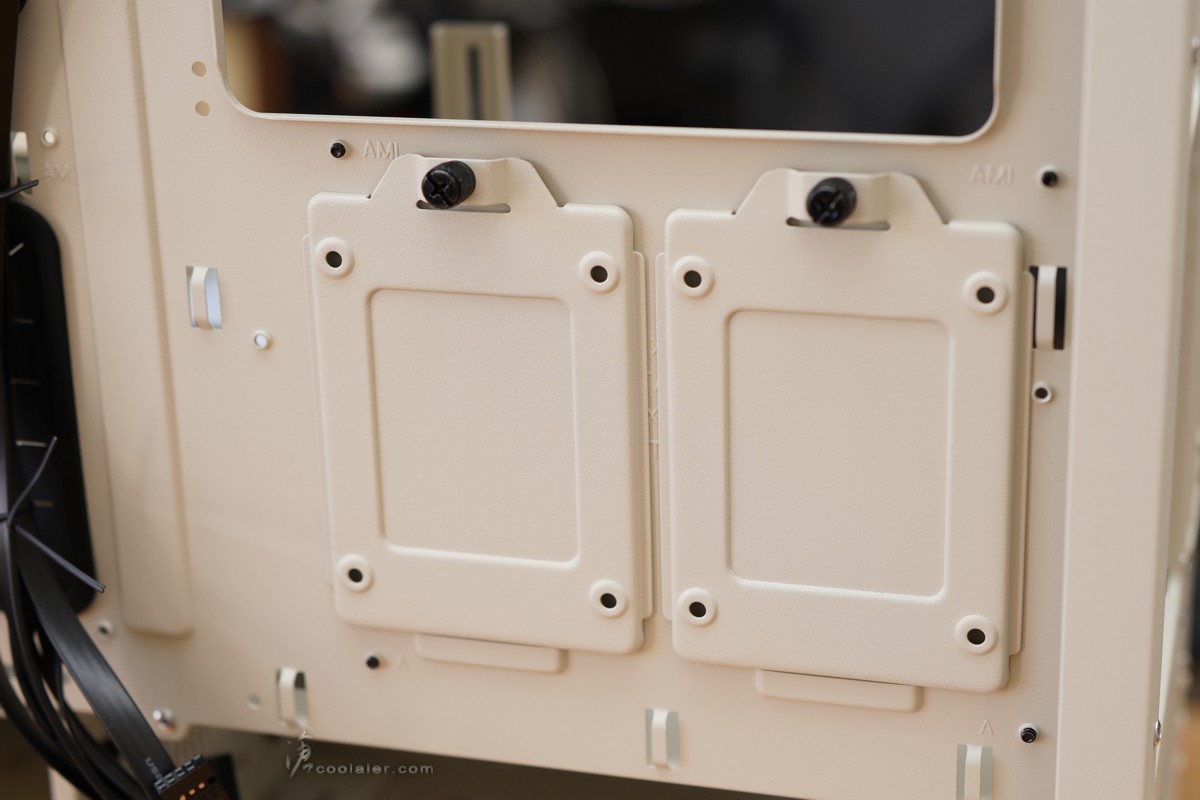

安裝板後方,CPU 對應位置的下方有2個2.5吋硬碟架。下方左側有一個3.5吋硬碟架。

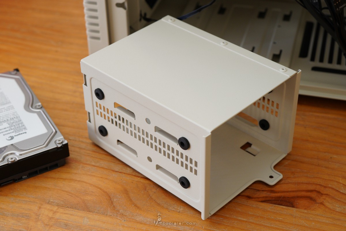

3.5吋硬碟架可拆,前側有一顆手轉螺絲固定,轉開後拉出即可。
可安裝2顆3.5吋硬碟。
硬碟架有兩個安裝位置,不過意義不大就是,畢竟前側並無法安裝水冷,所以應該都會靠前側安裝,給電源有更多的空間塞線。

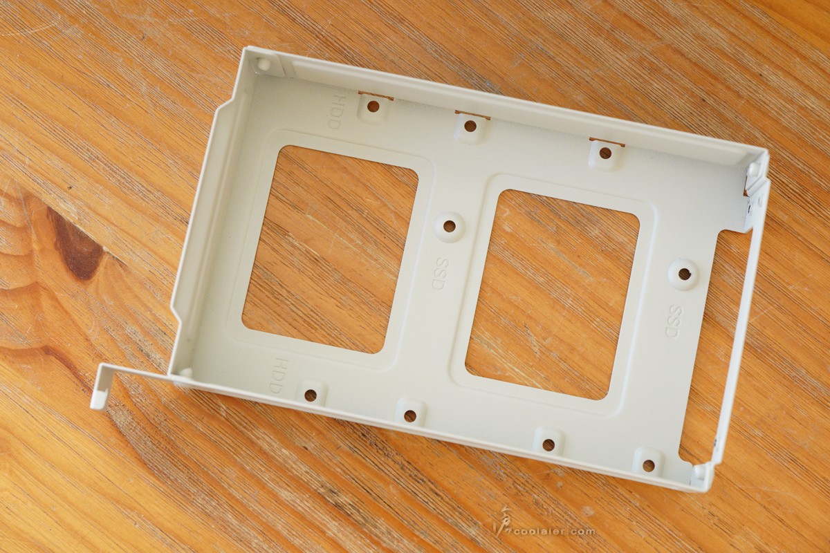

2個2.5吋硬碟架。上方手轉螺絲轉鬆即可拆下。

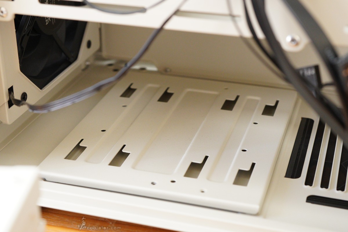

下方電源安裝位,可支援電源長度25公分。

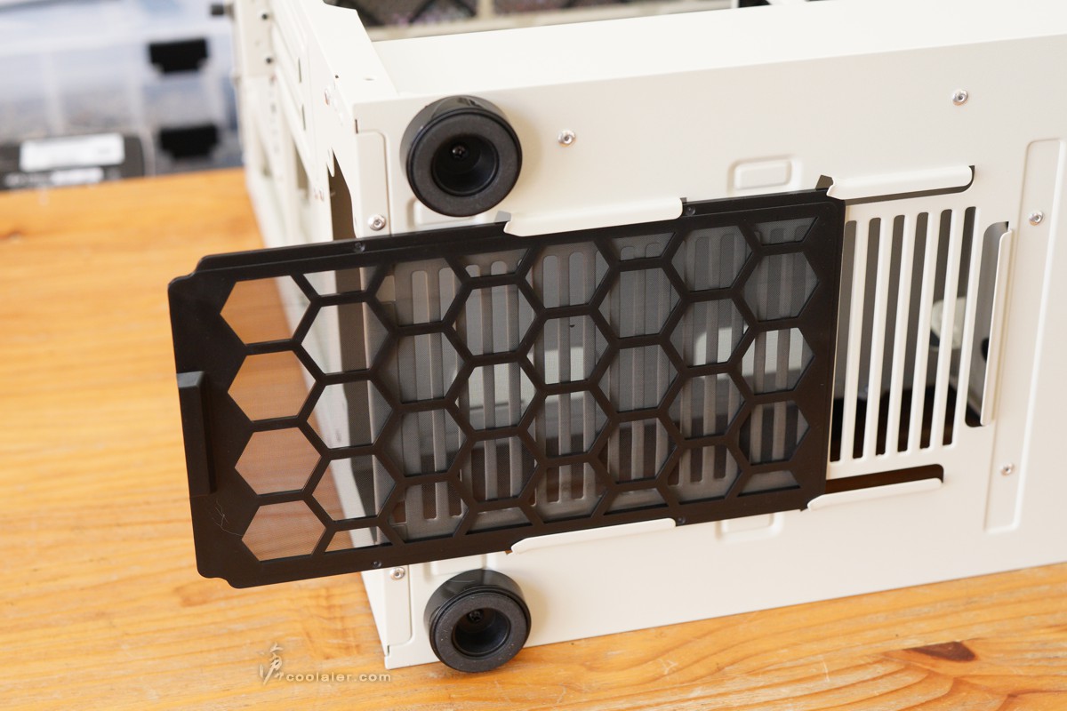

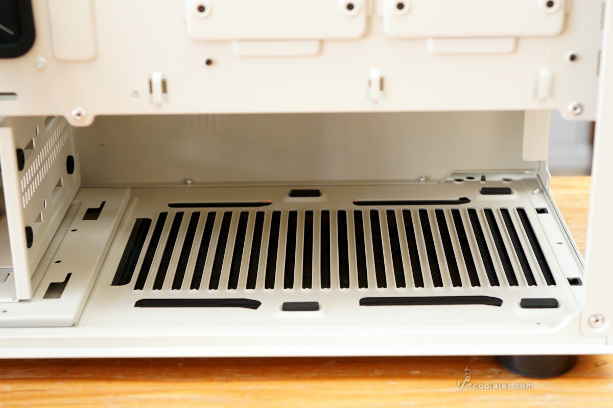

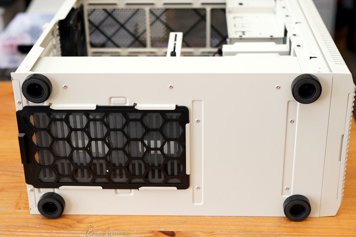

底部,電源對應位置有抽取式濾網。

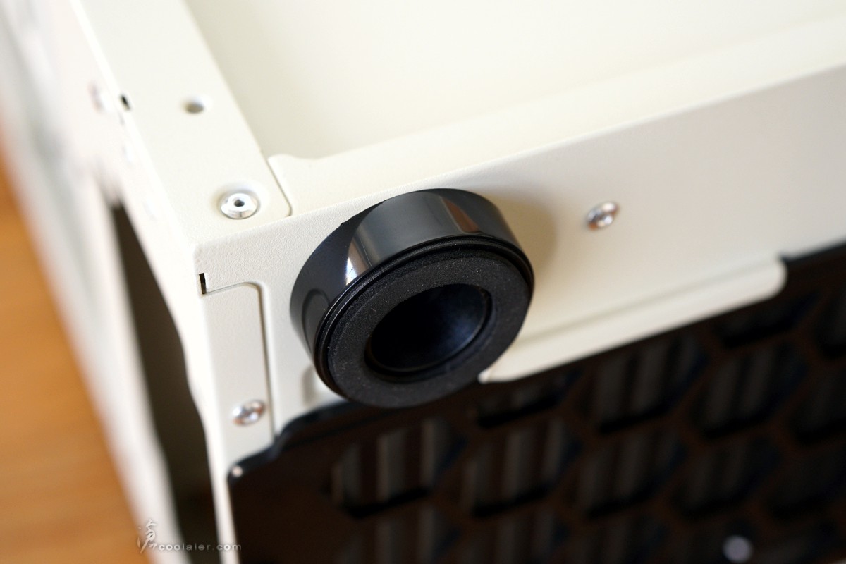

採用類音響用的圓形腳墊。
濾網為後方抽取。

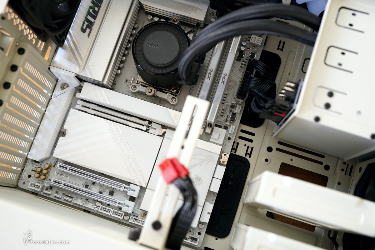

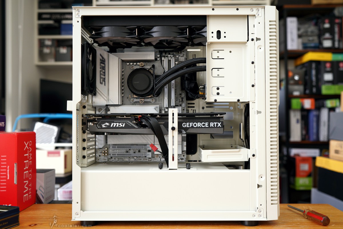

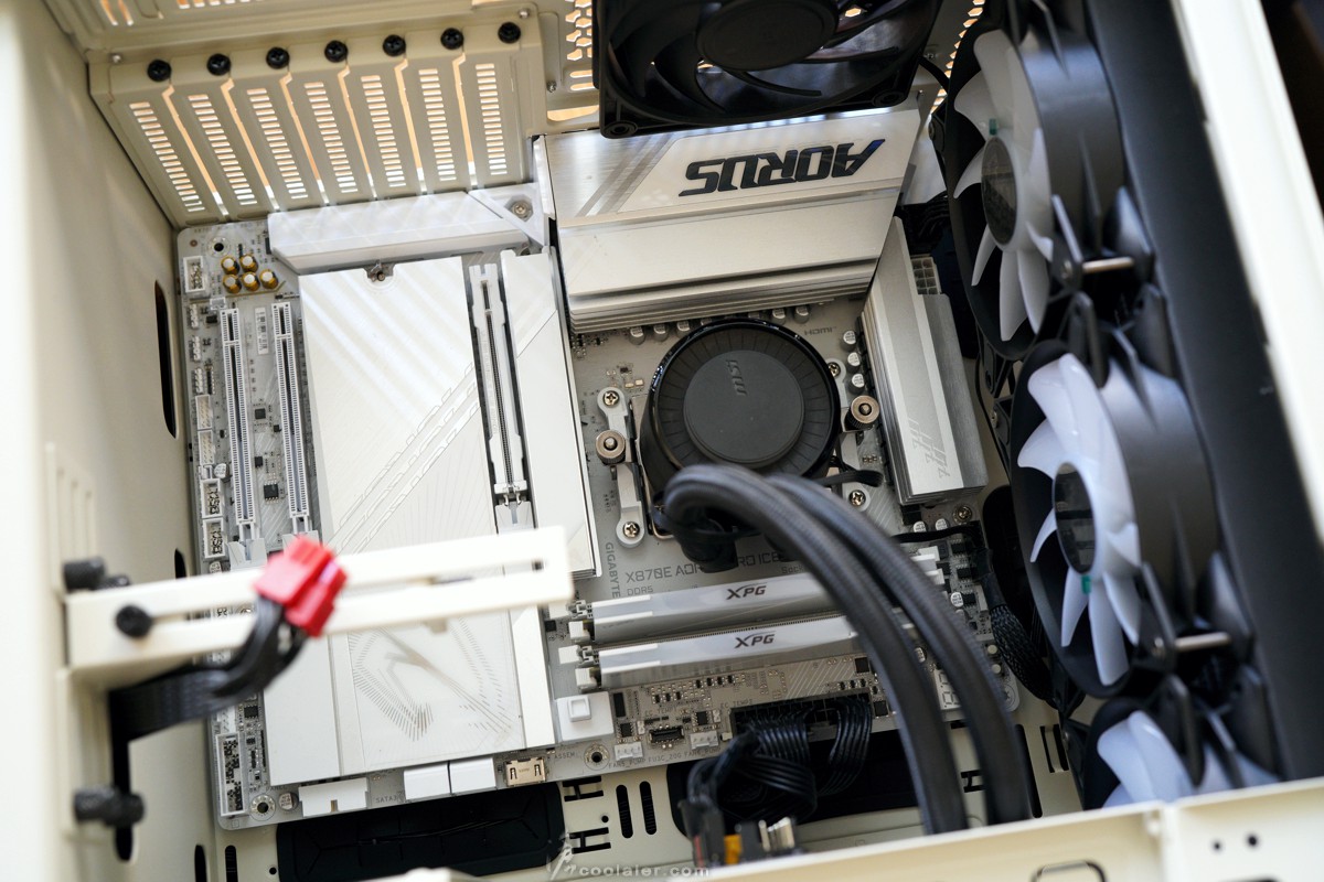

實際試裝,ATX 標準尺寸主機板,上方安裝360一體式水冷。水冷的部分因為前側有支架的關係,可能要橋一下角度放入。

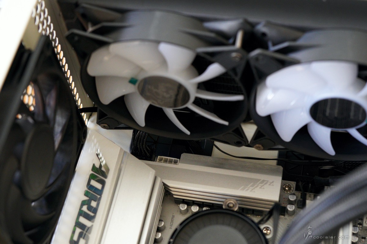

上方安裝水冷並不會蓋到主板上方,不過 CPU 8pin 還是得先插好,避免干涉。
標準 ATX 與右側邊走線孔還有點空間。

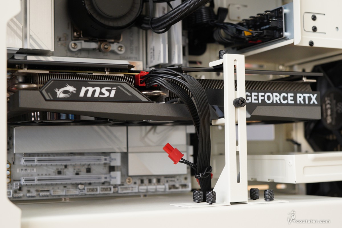

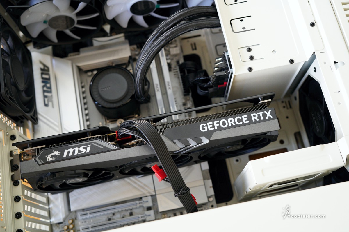

顯卡最長可支援38.6公分,須拆右邊硬碟架,如果硬碟架不拆則可支援27.9公分。如果顯卡過於厚實可能會需要拆兩個硬碟架。
顯卡支撐架可依顯卡左右調整距離以及厚度。
安裝好的全景。
畢竟不是透側,蓋上蓋板就跟原本開箱時相同就不多拍照片了。電源鍵上方有顆電源指示燈,按下 Turbo 鍵上方燈會亮起,右側邊雙位顯示器會顯示 HH,表示高轉速模式。
門栓內部的機構。

採用類音響用的圓形腳墊。
