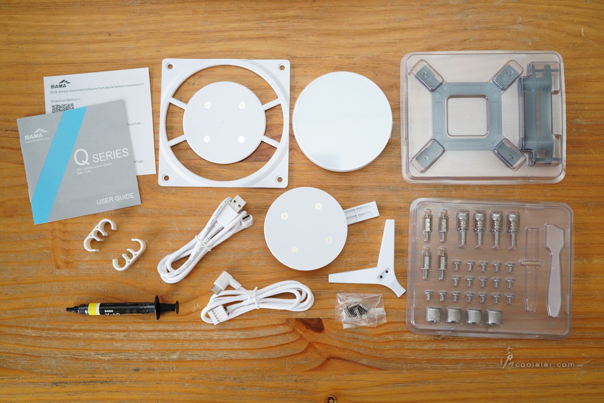

配件有說明書、2個螢幕轉接架、水冷頭外蓋(替換螢幕用)、安裝螺絲、扣具、散熱膏、2個水管夾、2條螢幕接線。

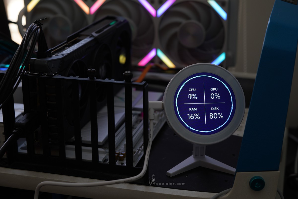

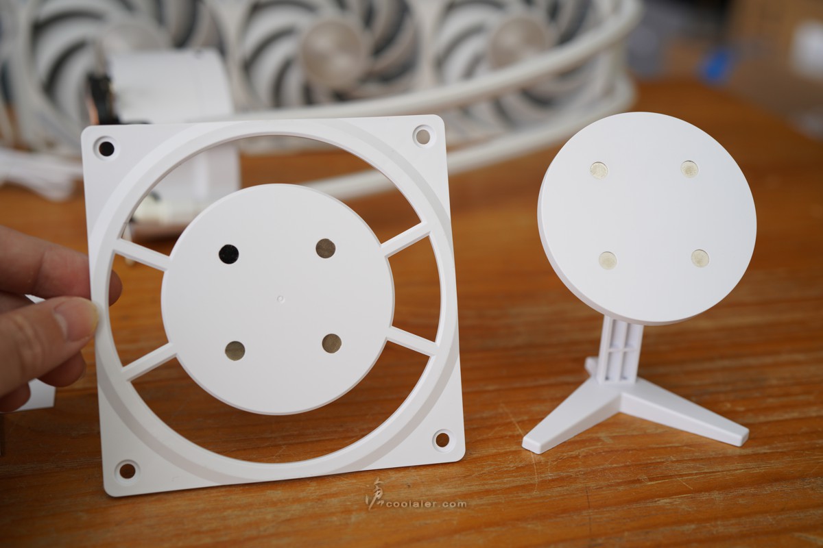

Q70 配備的2.8吋螢幕可以分離並自由放置,附贈的轉接架中有兩種,一種是直立式有個腳架(下圖右),可以放置在桌面上監看使用。另外一種則是安裝在12公分風扇框架上(下圖左),吸附在框架上。實際上螢幕本身就自帶磁鐵,可以吸附在任何鐵製材質上,例如吸在機殼鐵材質任一處。

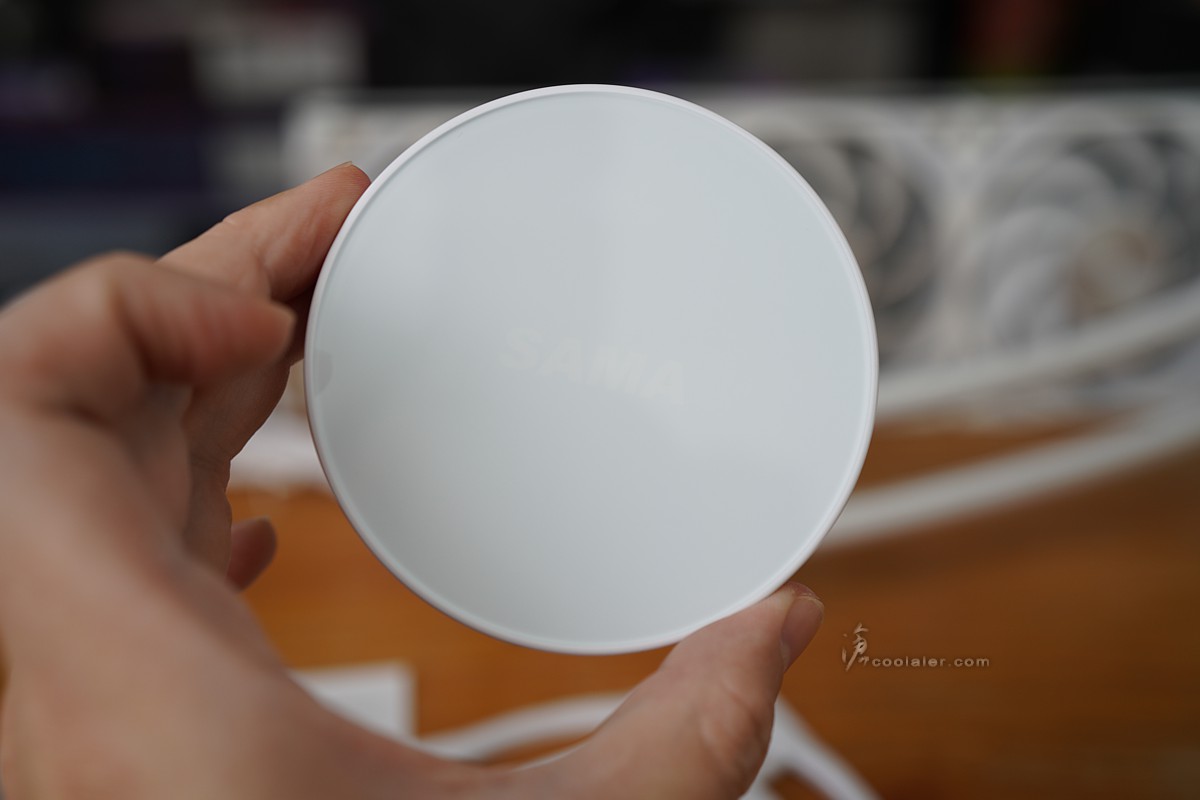

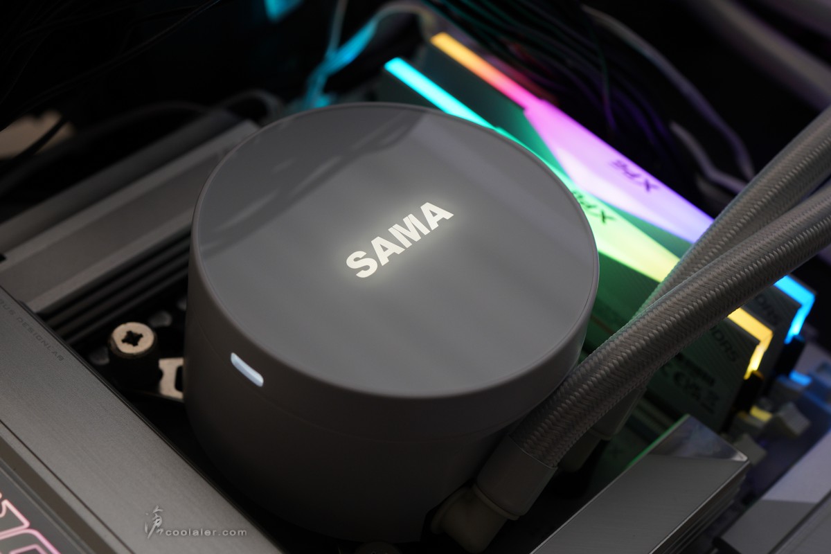

當然螢幕如果選擇放在別處分離使用,原本水冷頭位置就會空著,廠商也想到給一個外蓋裝飾用,避免接點裸露,中間有 SAMA 字樣,這部分蓋上通電時會有白色燈效。

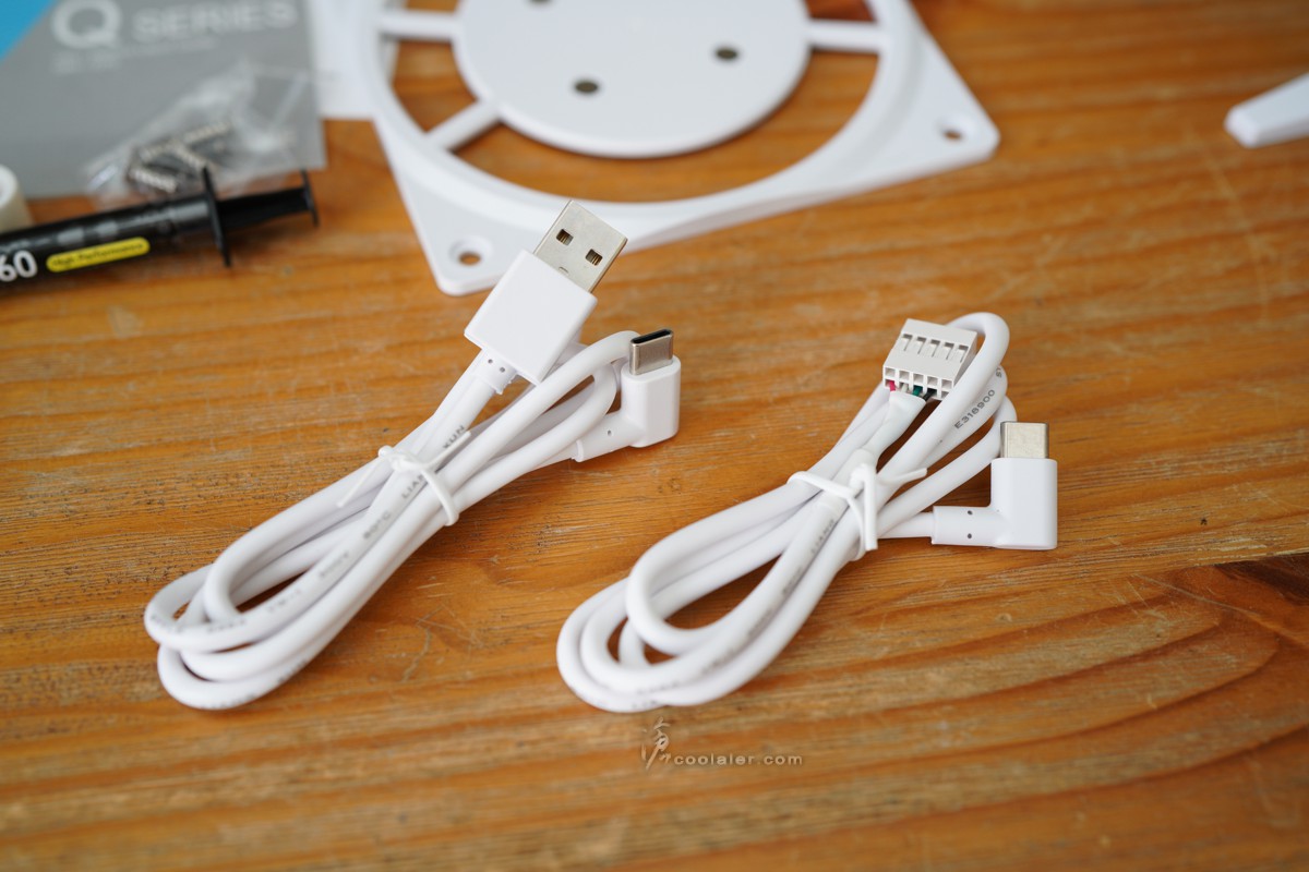

兩條螢幕接線,如果放在內部則可以使用連接於主板的 USB 2.0 接線,外部使用則可以透過 USB Type-A。

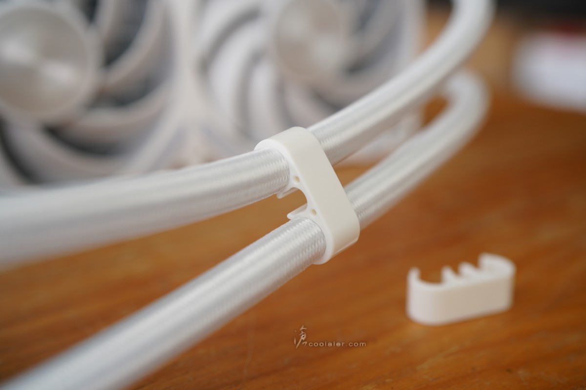

水管夾,美觀用。

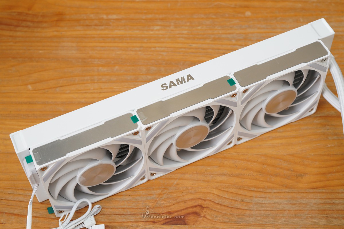

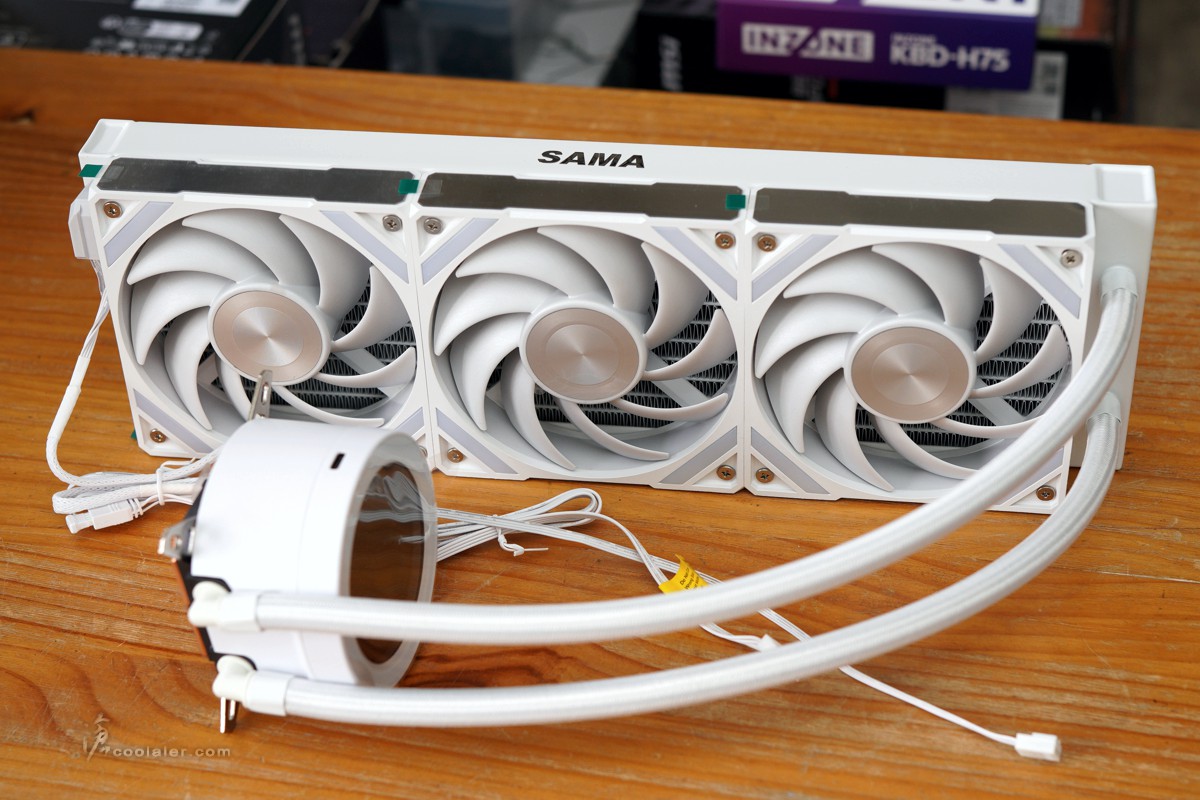

SAMA Q70 的散熱風扇已經裝在水冷排上面。

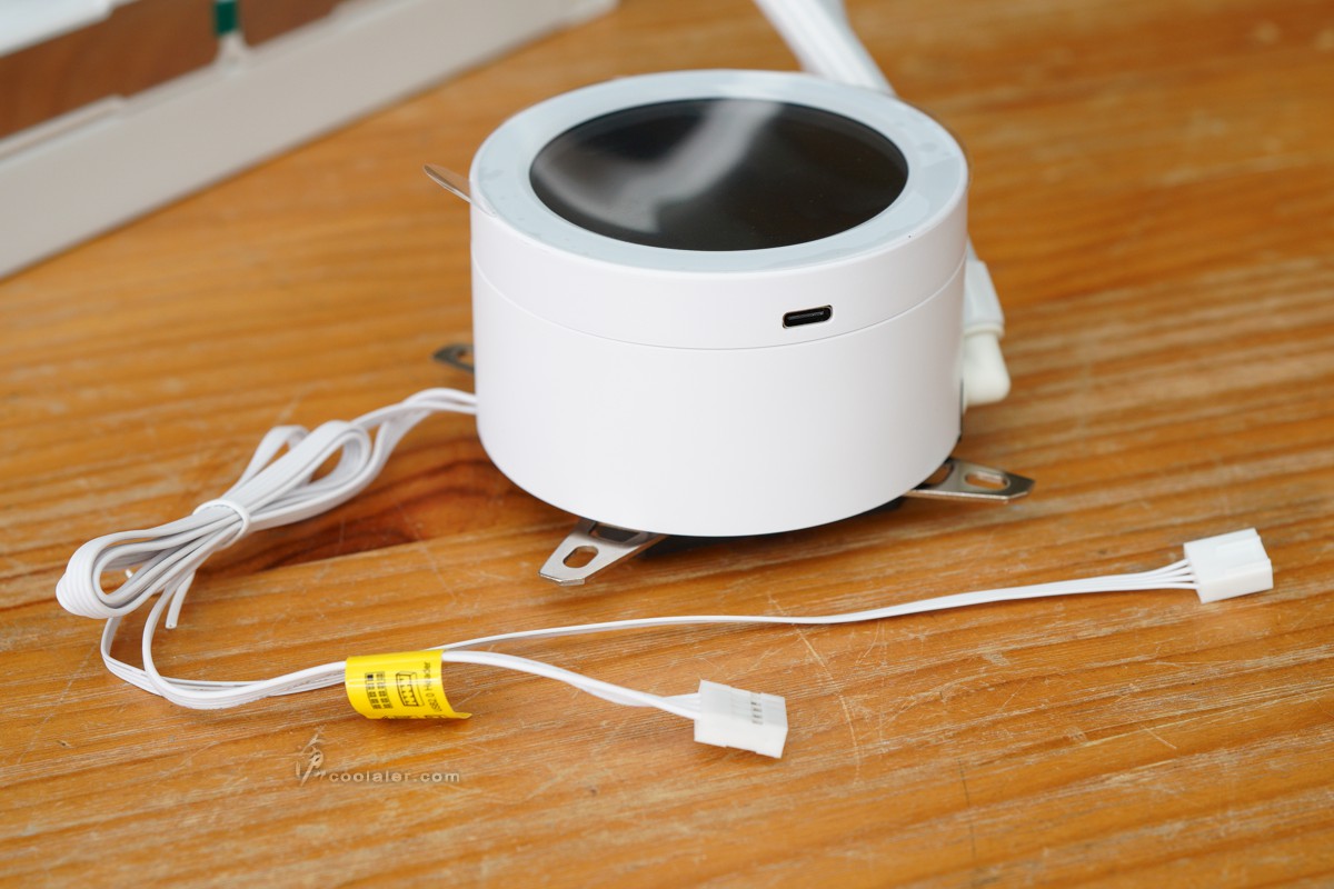

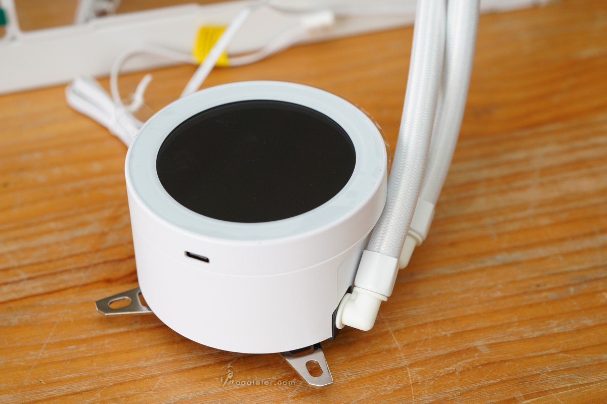

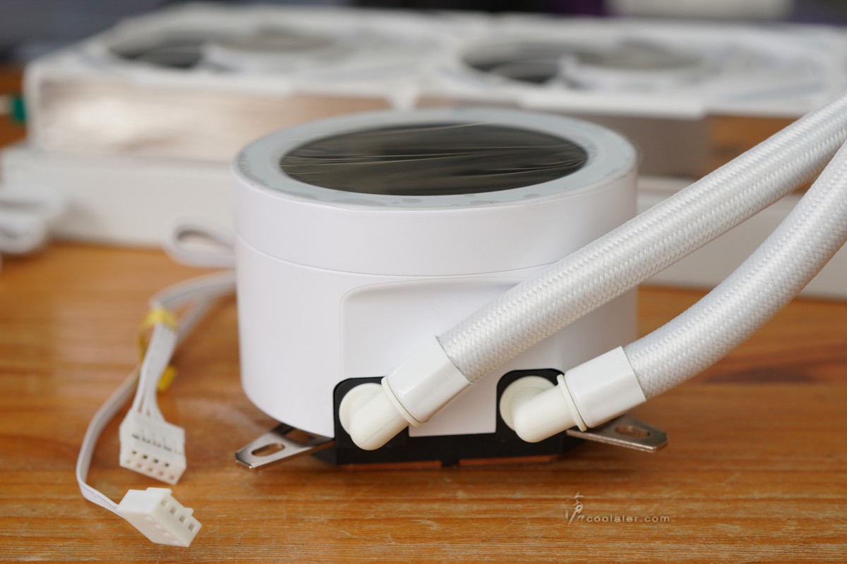

水冷頭上面為2.8吋圓形顯示器,可以拆卸,可獨立使用。水冷頭內部則採用了3相6極陶瓷軸承水泵。螢幕為2.8吋,解析度 480×480,在螢幕側邊有一個 USB Type-C 埠,如果分離使用就需要連接訊號線。
水冷頭有兩條連接線,水泵電源以及 USB 2.0 螢幕訊號。

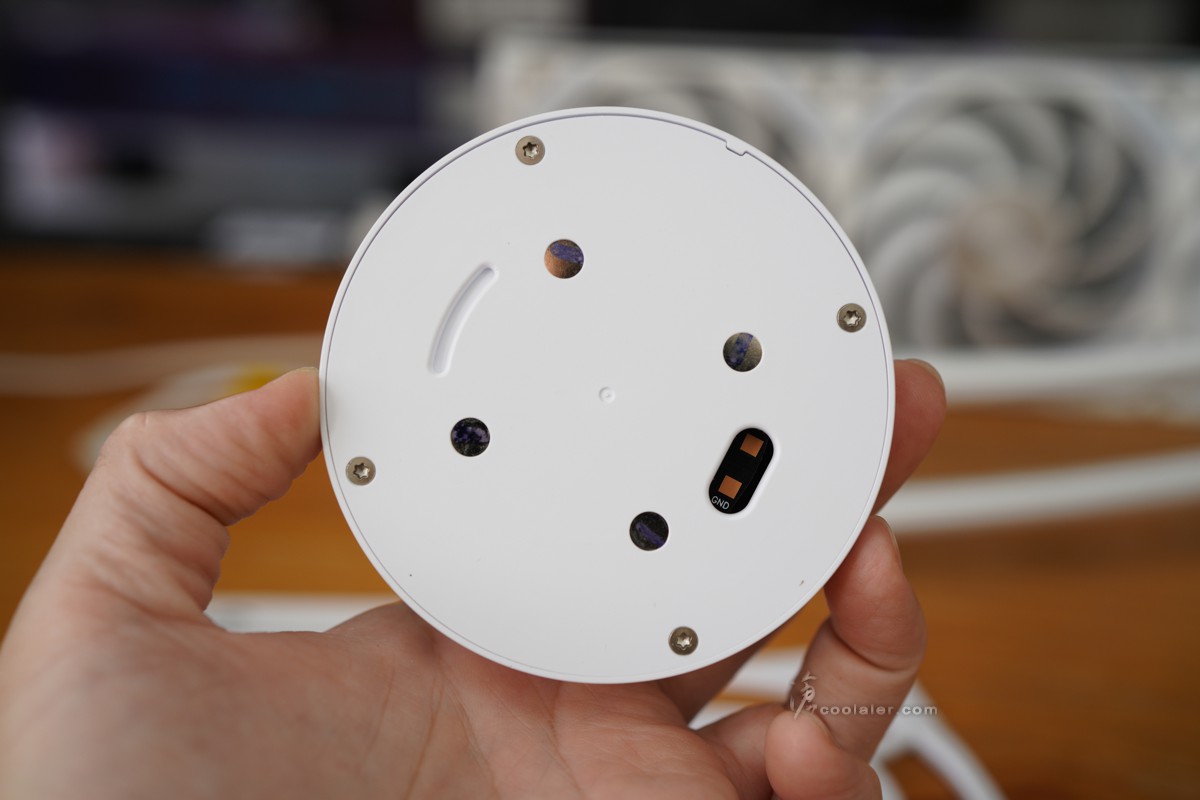

螢幕採用磁吸式設計,另外可以看到有 4pin 接點連接訊號。
水冷頭上連接的水管可以依水冷排安裝方向調整角度。

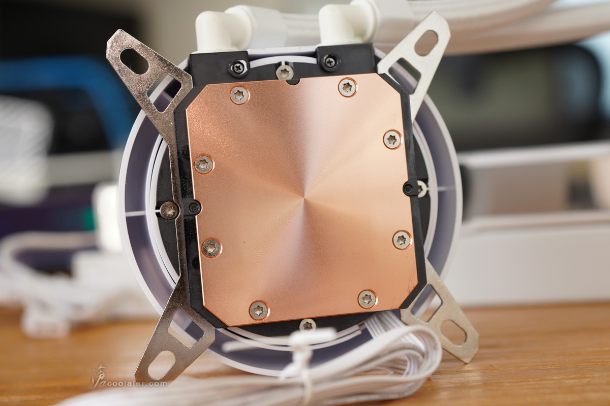

底部為大面積銅材質。

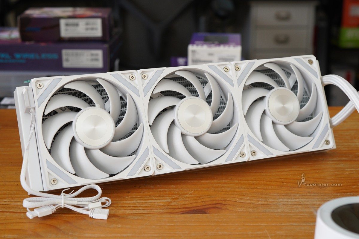

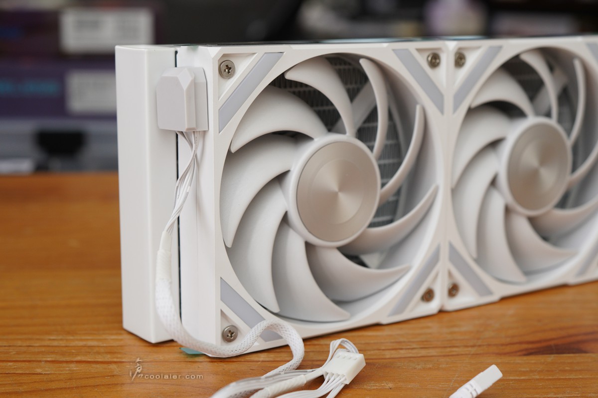

水冷排上面預裝了風扇,也簡化了安裝步驟,另外可以看到風扇之間並沒有外露的連接線,內部是採用 Type-C 串接。

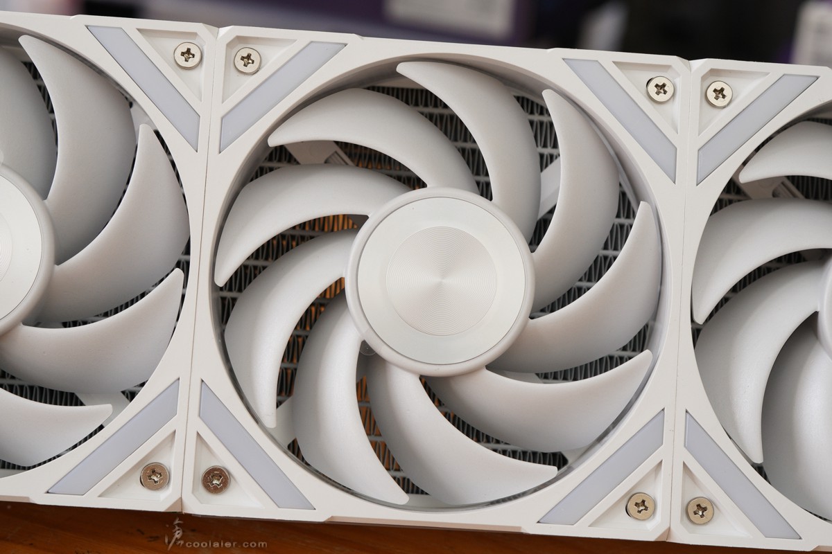

風扇為 SAMA XT120 ,FDB 軸承,轉速 500~2600 RPM,風量 86 CFM,風壓 3.7 mmH2O,噪音值 30 dBA。扇葉材質為 LCP 液晶高分子,在高轉速時可以減少震動,並有高強度避免熱脹變形。

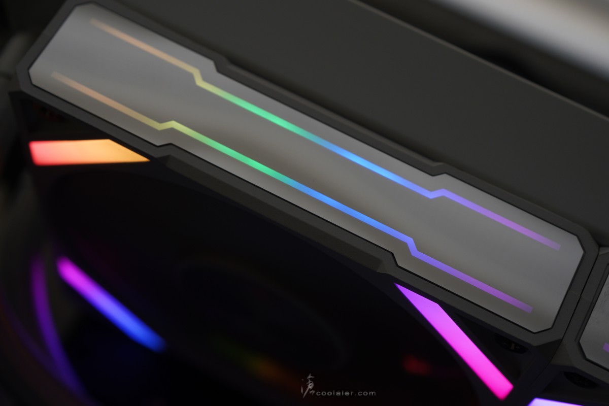

風扇上下邊為銀色鏡面,這部分有 ARGB 燈效。

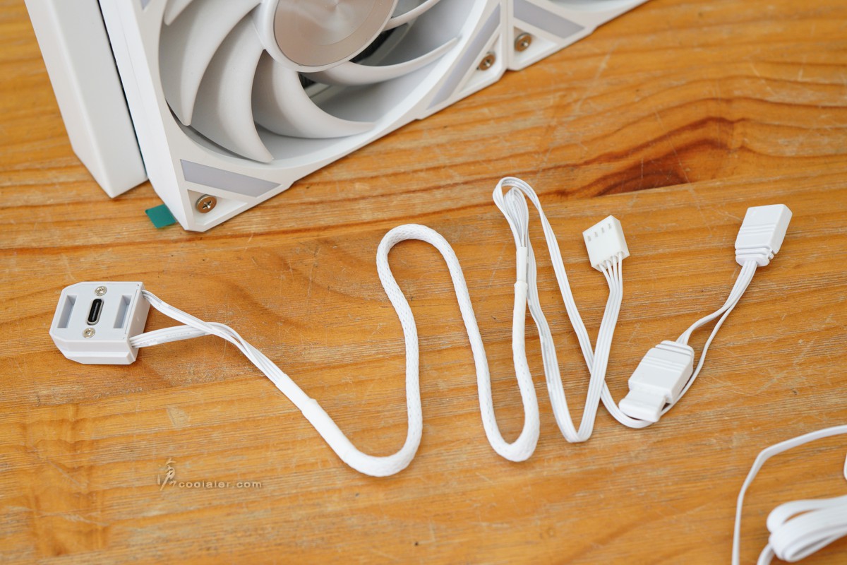

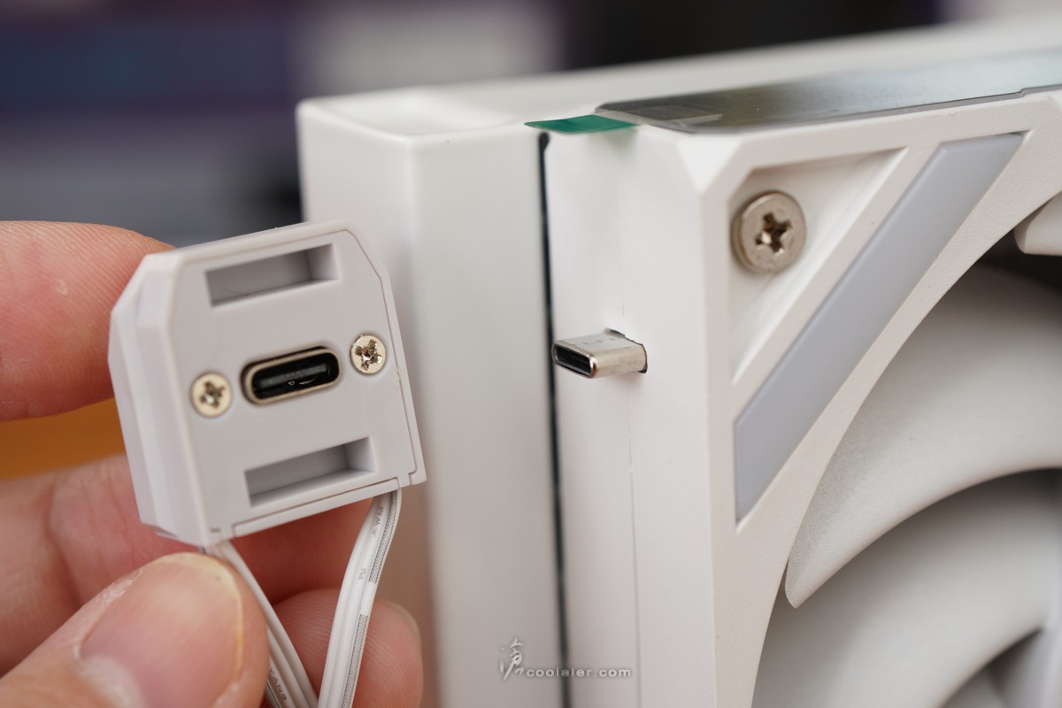

側邊有一個連接點,採用 USB Type-C 接頭。
水冷排有分出燈效與風扇電源兩條接線

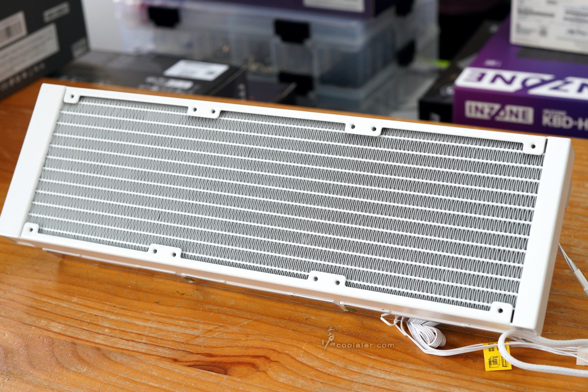

採用高效能12水道水冷排。

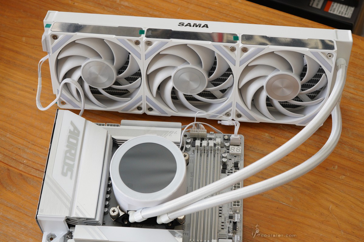

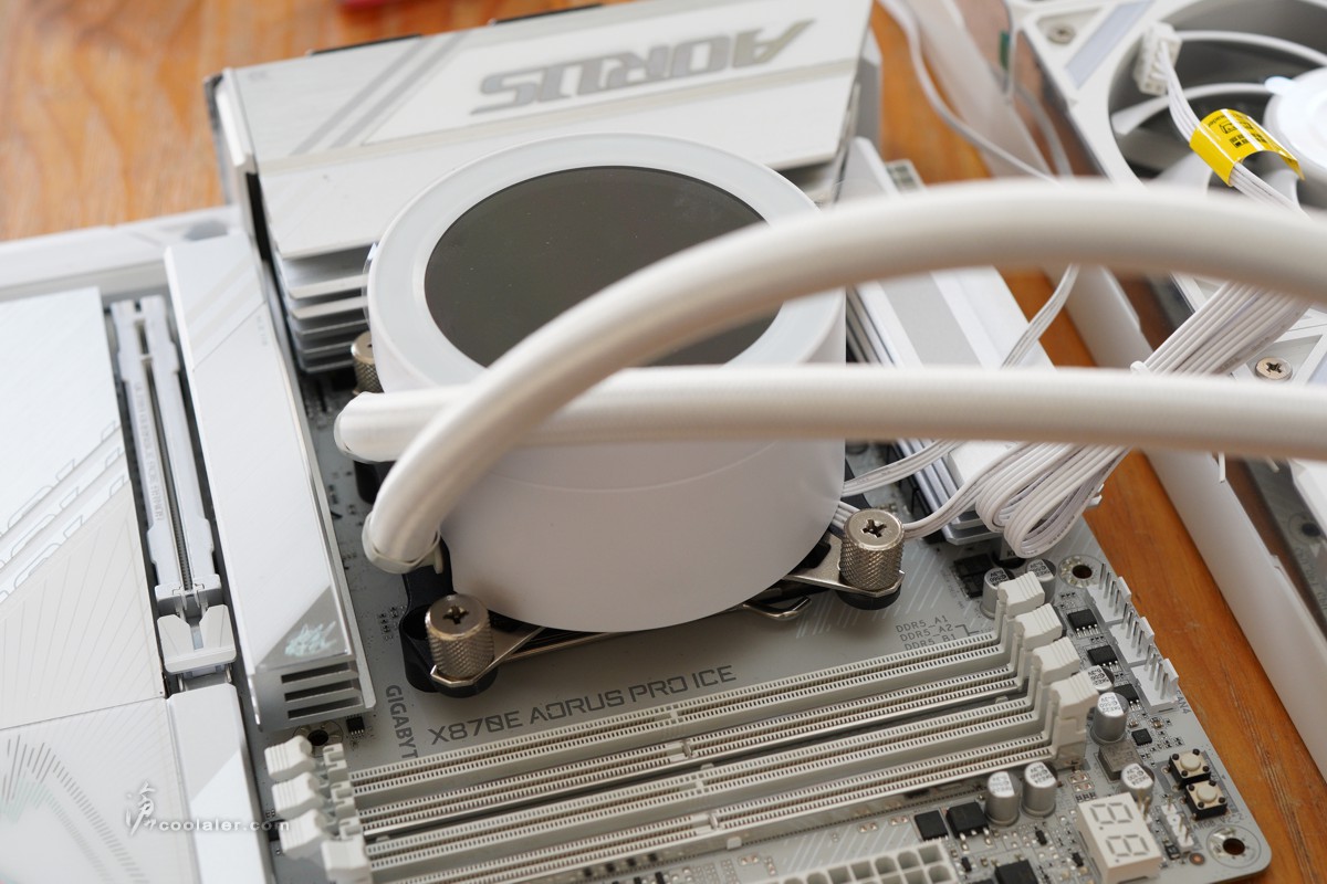

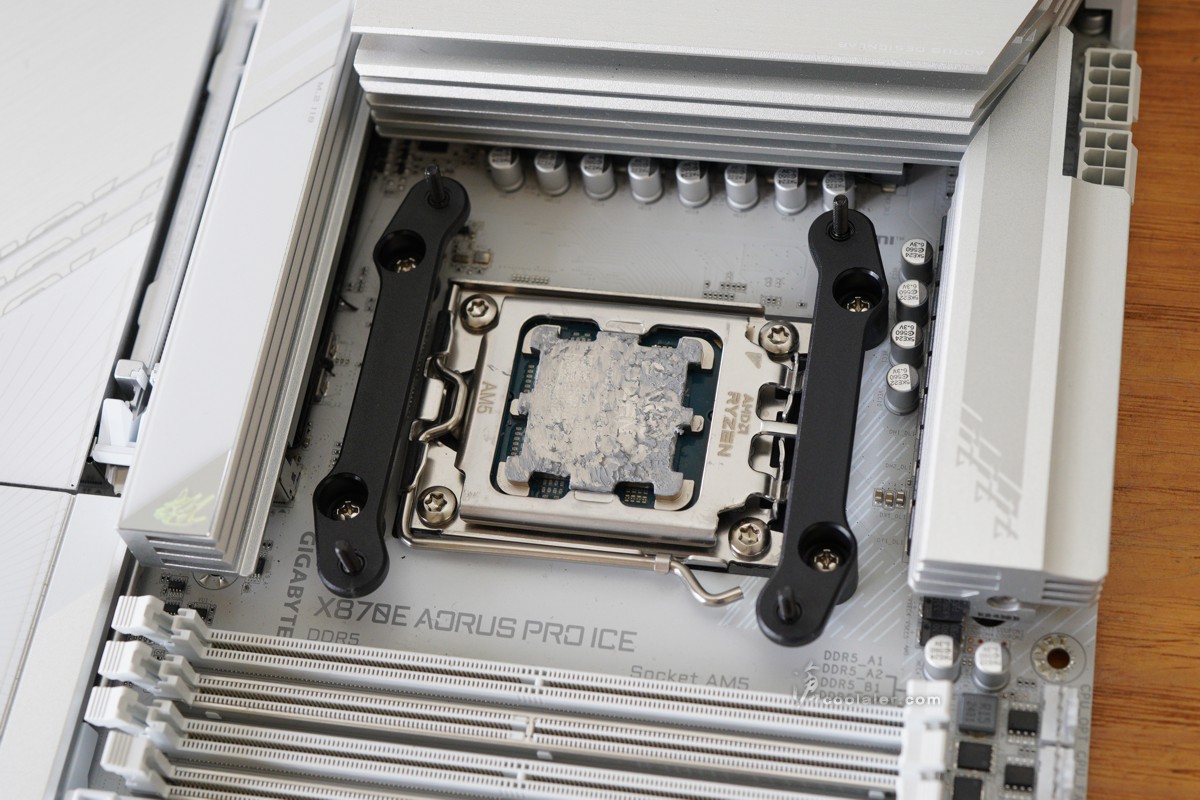

AM5 平台安裝,先拆下主機板原本左右兩側扣具,裝上 AMD 平台支架。
CPU 上點散熱膏後套入水冷頭,四邊螺帽固定。
連接接線,水冷頭上有一條 USB 記得要連到主板內建的 USB 2.0 上。

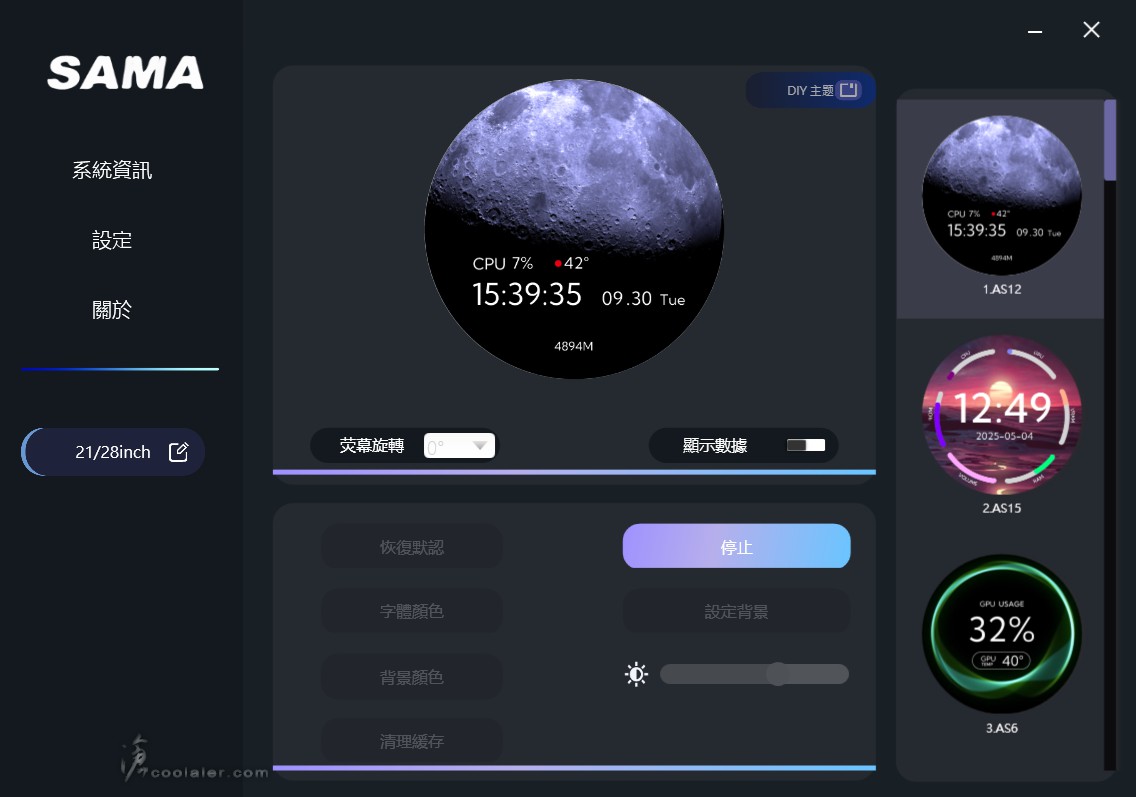

SAMA Q70 軟體簡介

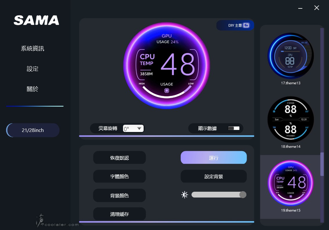

當然有支援螢幕顯示,就得需要軟體配合。軟體的部分可以從視博通官網下載。螢幕可以用來顯示 CPU 、GPU 溫度負載,以及自訂文字、時間、影像等。
系統資訊,這邊可以即時監看,包括 CPU、GPU、RAM、磁碟使用、功耗、電壓、網路用量。

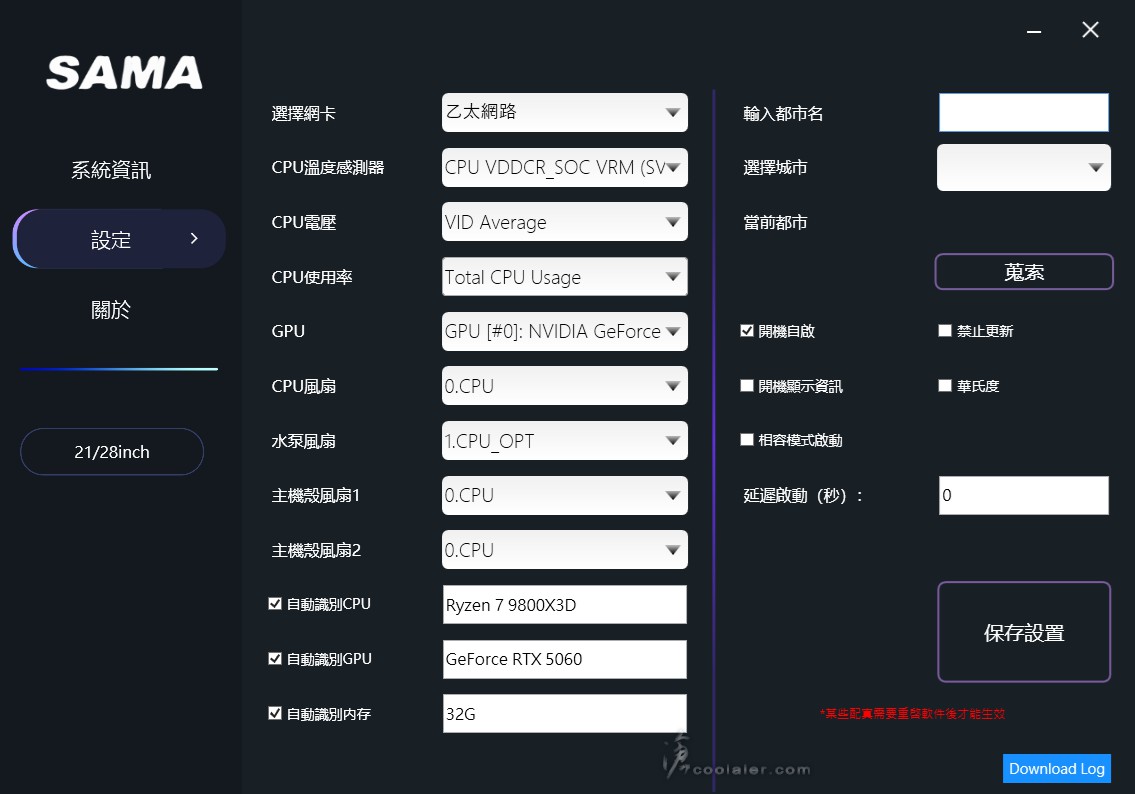

設定,硬體識別以及地區設定。選擇城市是可以用於顯示氣象相關資訊。

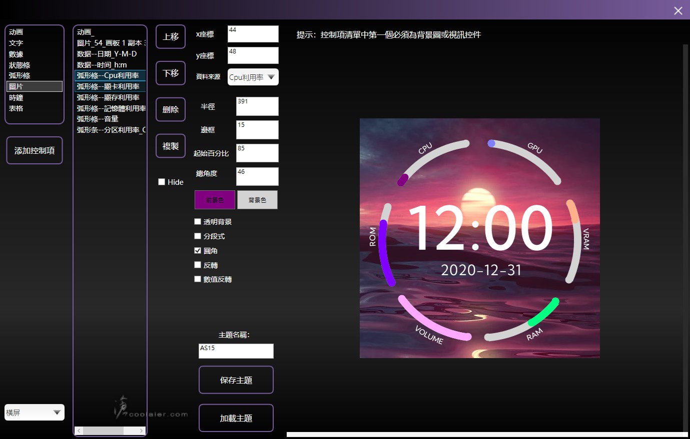

21/28inch,這部分是用於調整螢幕設定,右側有許多主題可以供玩家直接套用,例如顯示時間、日期、甚至天氣。當然也支援螢幕旋轉,可配合安裝方向。
套用主題後也可以進行設定上的變更,如字體顏色、背景、亮度等。
另外也支援自訂主題,這部分可以選擇既有的主題風格來變更,或是自創也沒問題。左側邊可選擇支援動畫、文字、數據、狀態條、弧形條、圖片、時鐘、表格模式。並且可設定顯示圖層、座標位置、外觀等,能客製化的部分很多,功能強悍。辛苦花時間做好的主題也可以保存主題儲存成檔案。

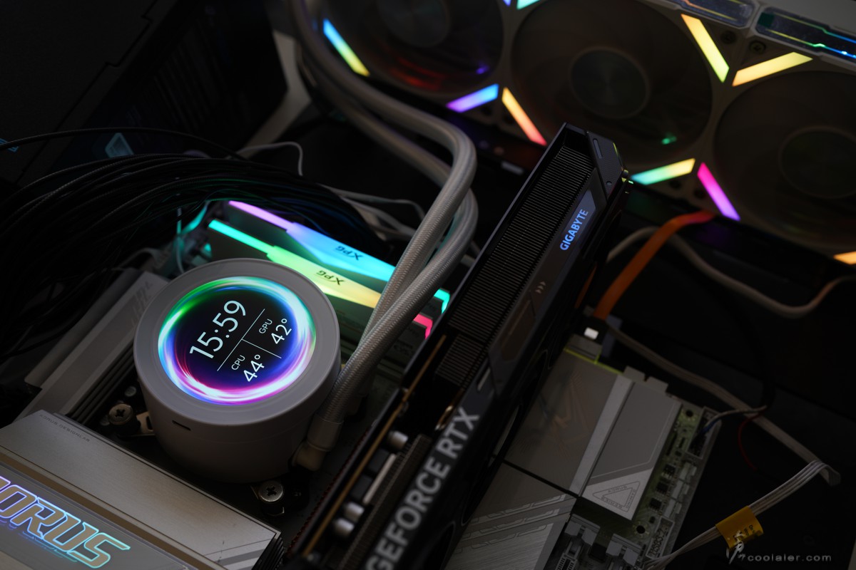

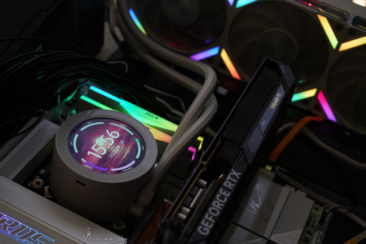

測試之前先來看看燈效以及螢幕顯示。
風扇的部分只在邊框以及上下外側,還頗為低調。

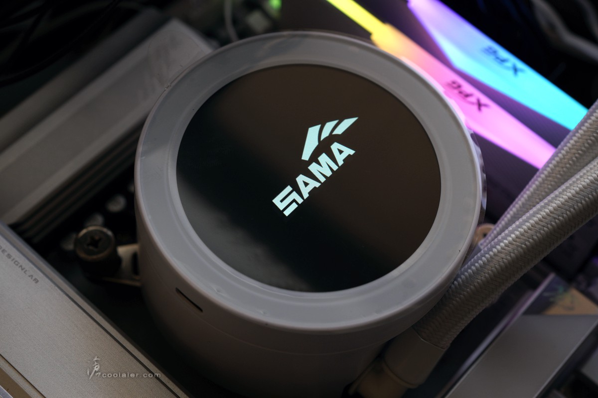

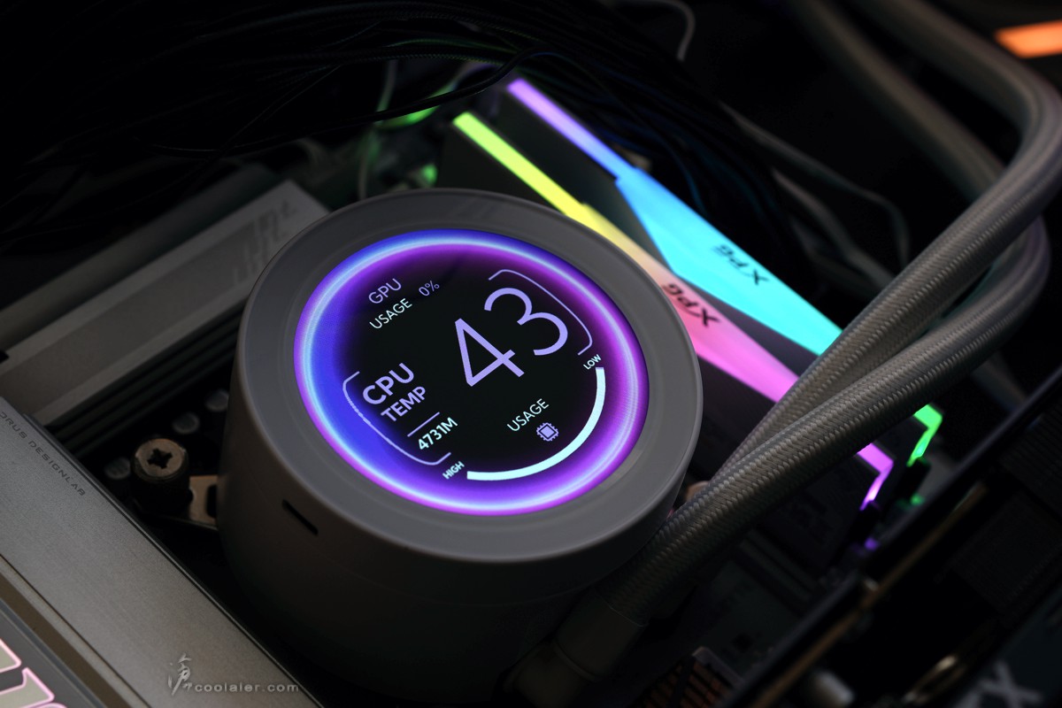

開機後會有 SAMA 的 Logo。實際上如果你沒有安裝軟體,也只會顯示這個 Logo。

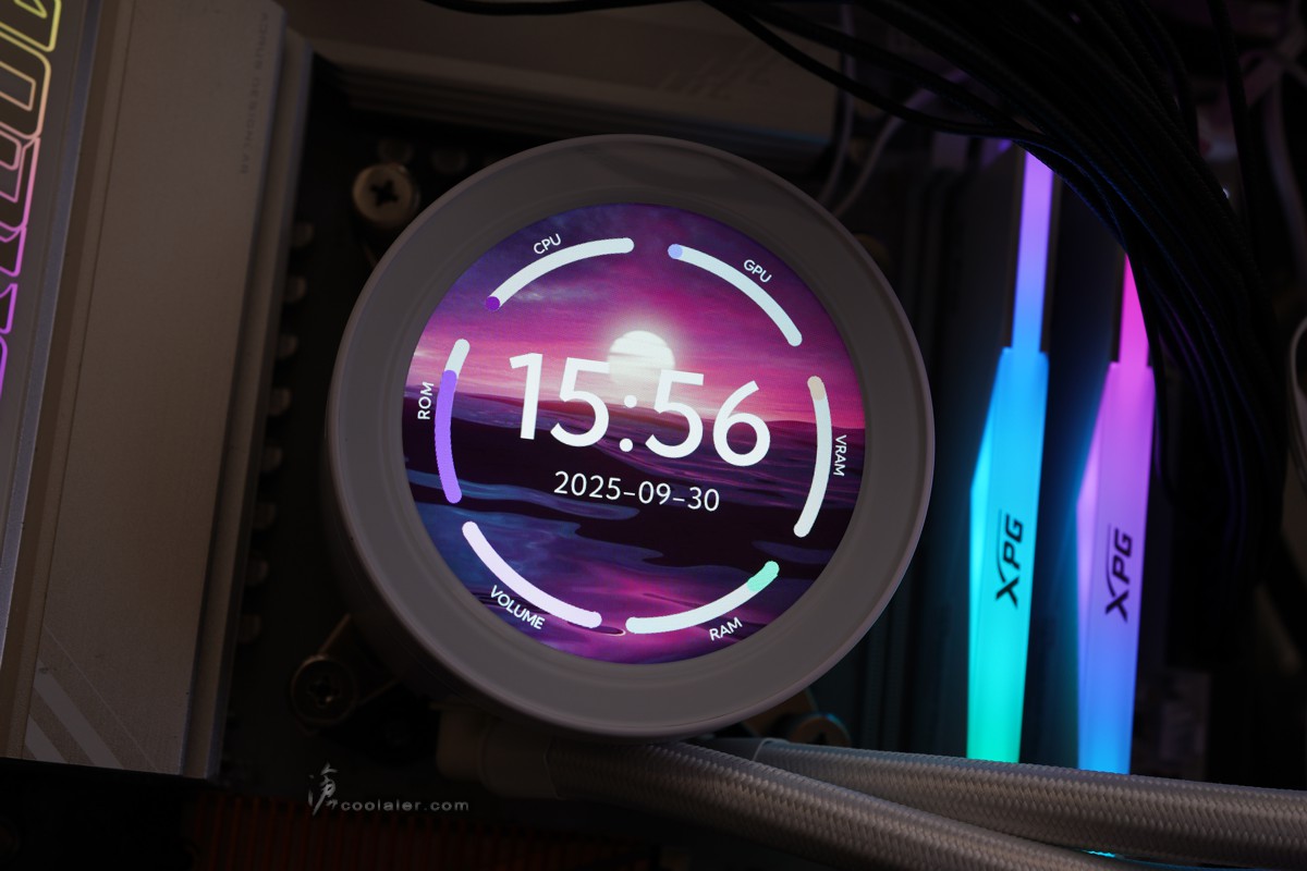

SAMA 控制軟體已有不少風格可以套用,可以選擇自己喜歡的應用,或是微調更改,當然也能夠支援完全自定義圖片、動畫、顯示資訊。
水冷頭上的螢幕可以自由放置,可以透過腳架放置在桌面上變成一個小型監控面板。

至於原本水冷頭的位置則可以套上附贈的外蓋,這部分上面 SAMA 字樣則有白色燈效。

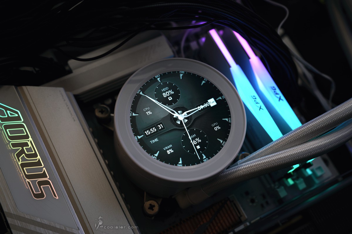

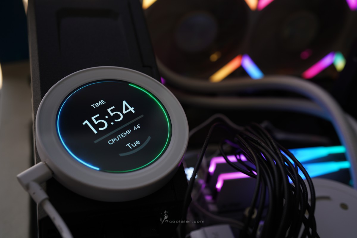

內建的風格有相當多種,且部分還有動畫顯示。像下面這個時鐘是真的會動。
也有弧形條狀顯示資訊。
或單純顯示時間、CPU 、GPU 溫度。

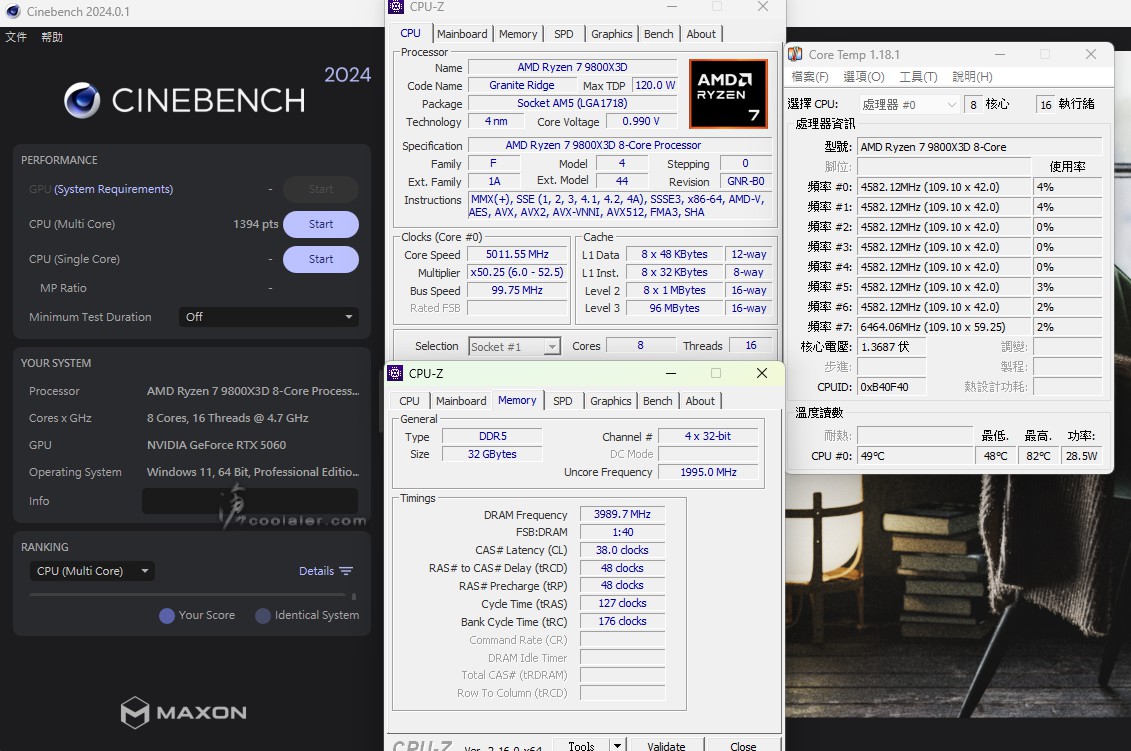

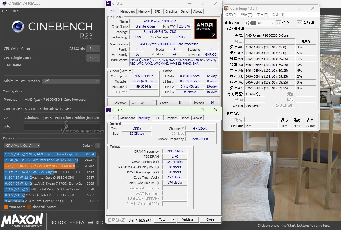

處理器使用 Ryzen 7 9800X3D,測試 CINEBENCH 在多工負載的效能,主要用於判斷有無因溫控而掉速。平台除了記憶體套用 EXPO 之外,其餘皆為預設。
CINEBENCH R23
CPU Multi:23138 pts
最高溫:82度
CINEBENCH 2024
CPU Multi:1394 pts
最高溫:82度

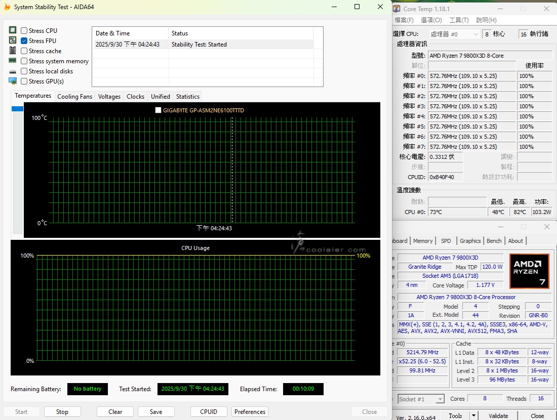

FPU 10分鐘燒機測試
最高溫:82度

效能的部分,上面實測 Ryzen 7 9800X3D 在 CINEBENCH R23、2024 單趟最高約控制在82度,並沒有掉速,且 FPU 10分鐘燒機一樣是82度,表現優異,相比近期測試的 AIO 360 都還要低一些,手心手背都是肉我就不好拿出來比較。不過,由於 SAMA Q70 採用高風壓、高風量風扇,在全速運轉時噪音較為明顯,對聲音敏感的玩家建議可透過主機板或軟體調整風扇曲線,以在效能與靜音間取得平衡。
水冷排有分出燈效與風扇電源兩條接線
也有弧形條狀顯示資訊。
