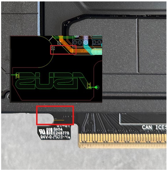

Reddit 上一名玩家將 RTX 5090 Astral 送回 ASUS 辦理 RMA,不過 ASUS 以 PCB 介面處出現裂痕為由直接拒絕免費維修,並表示只能更換新品,需要費用 4,661 加幣,約 3,340 美元(台幣 104,500 元)。
根據 Reddit 用戶 u/kromz 在 ASUS 官方 Subreddit 的分享,他的 ROG RTX 5090 Astral 出現黑畫面與系統時常重開問題,於是送修 RMA。ASUS 檢測後指出,在 PCIe 介面附近發現表面不規則及疑似裂痕。
原樓主表示他在寄出時也拍了照片,並沒有看到明顯裂痕或缺陷,而 ASUS 收到後發給該用戶開箱影片也沒有看到任何損傷。該瑕疵肉眼難以辨識,必須透過微距照片才能判定。使用者表示自己完全不清楚卡是否在送修前就有這個狀況,因為視覺上根本看不出來。
該用戶也抱怨,他都使用顯卡支撐架,安裝後也沒有再移動插拔過。這張顯卡重達三公斤,明顯對於那薄薄的 PCB 來說都是壓力,這簡直是設計缺陷,且可能每個用戶都會遇到,只是時間問題。然而送修就是歸於 PCB 看不出來的小小裂痕,判斷人為損壞,直接不出保。
ASUS 認定這屬於消費者造成的損壞,因此不能維修,只能更換卡片,並開出約 3,340 美元的更換報價。雖然 ASUS 最後提出五折優惠,但仍要支付約 1,700 美元,對使用者來說仍是相當沉重的金額。
若是明顯因使用者疏忽造成的損壞,被拒保可以理解,但若是肉眼完全無法辨識、必須用微距放大才能看到的表面不規則也成為拒保理由,這讓不少網友質疑 ASUS 是否在刻意尋找任何能歸咎為人為的理由來駁回 RMA,對消費者相當不利。
